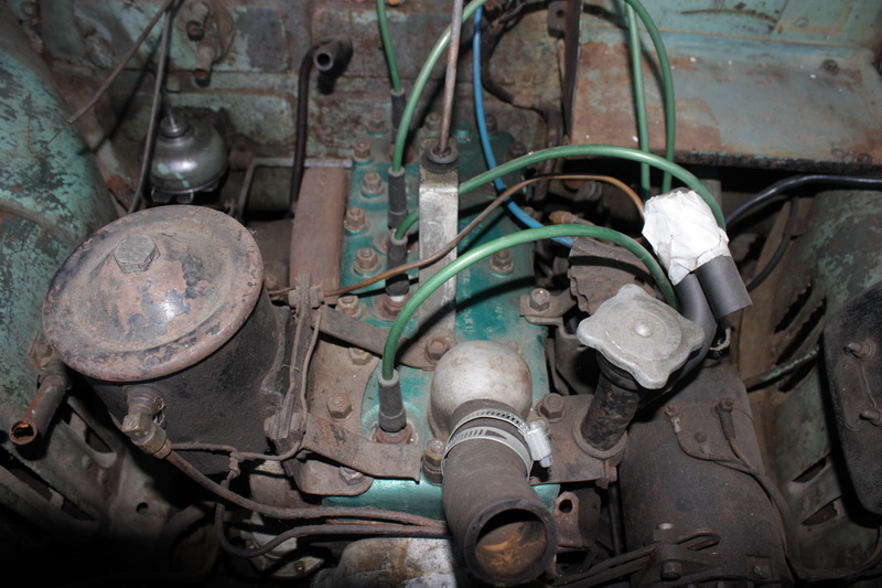

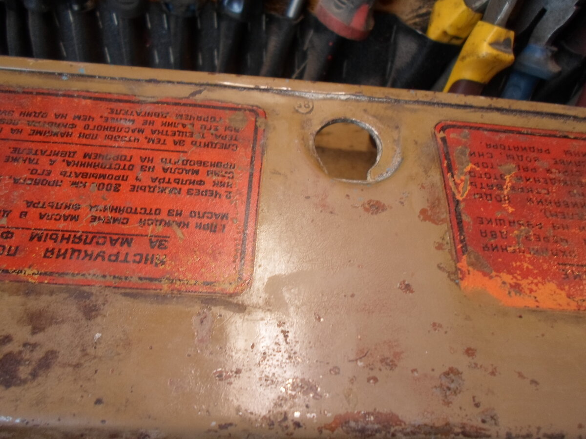

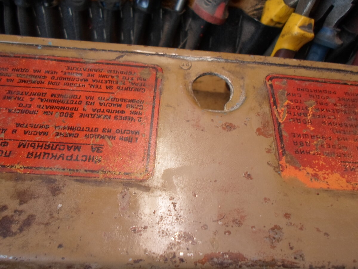

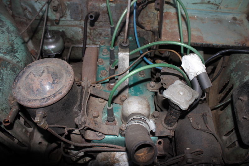

Фото оригинального ФТО (утащил с данного сайта)
Олегович34
09.12.2014
664
784
Волгоград
На моем доноре стоит оригинальный ФТО, никогда не замечал разницы.

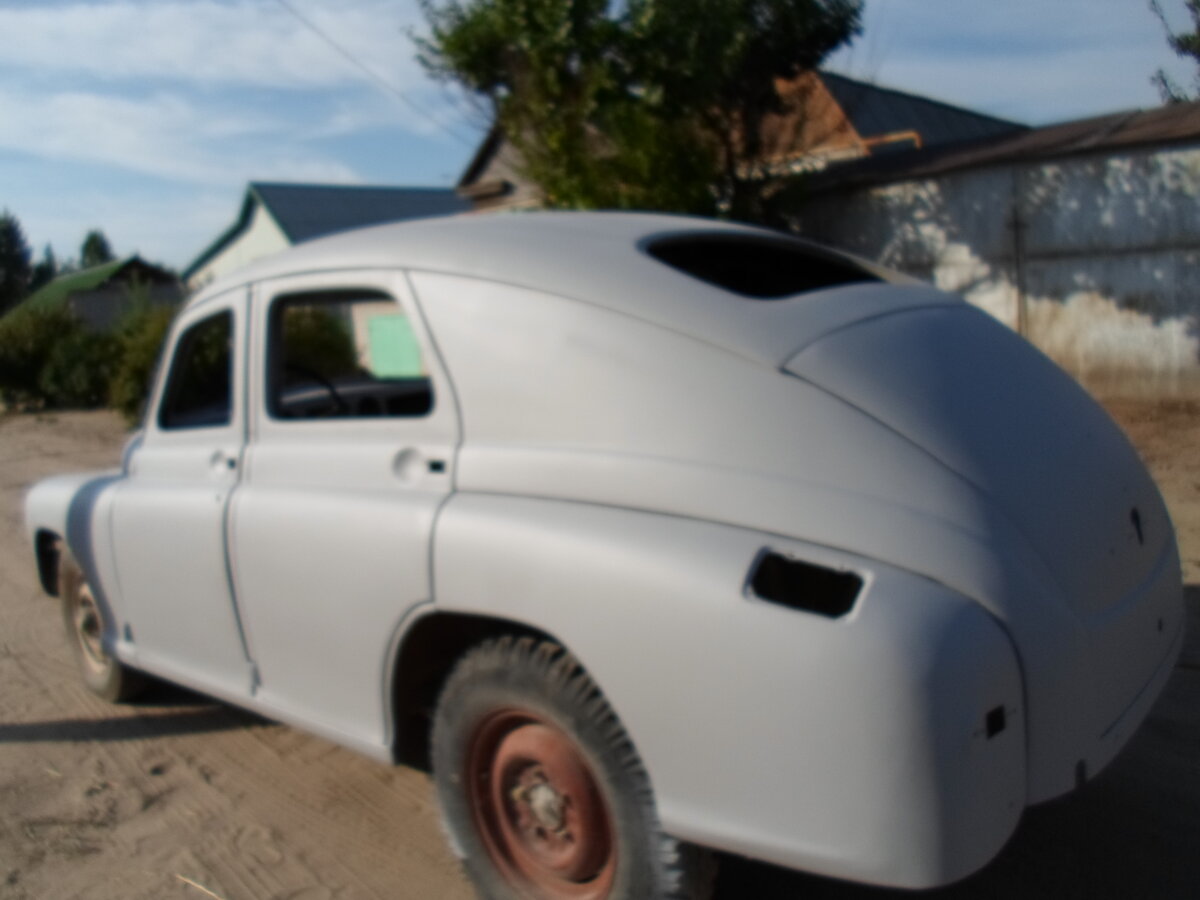

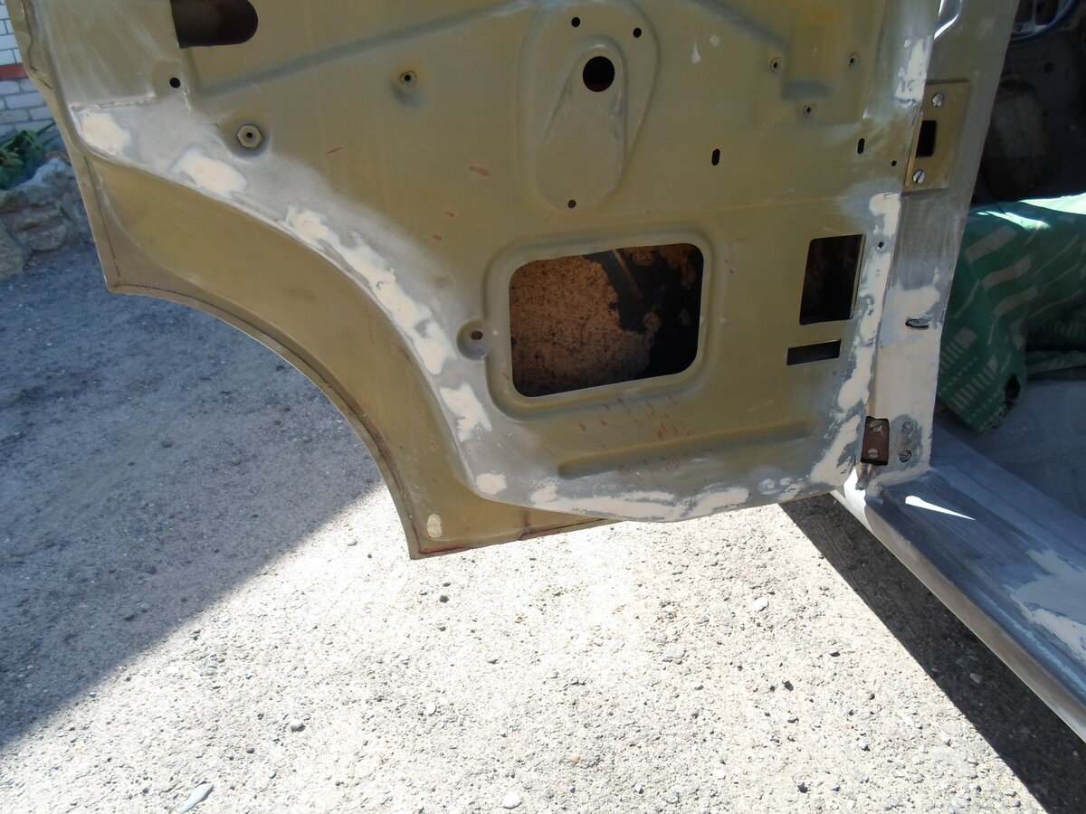

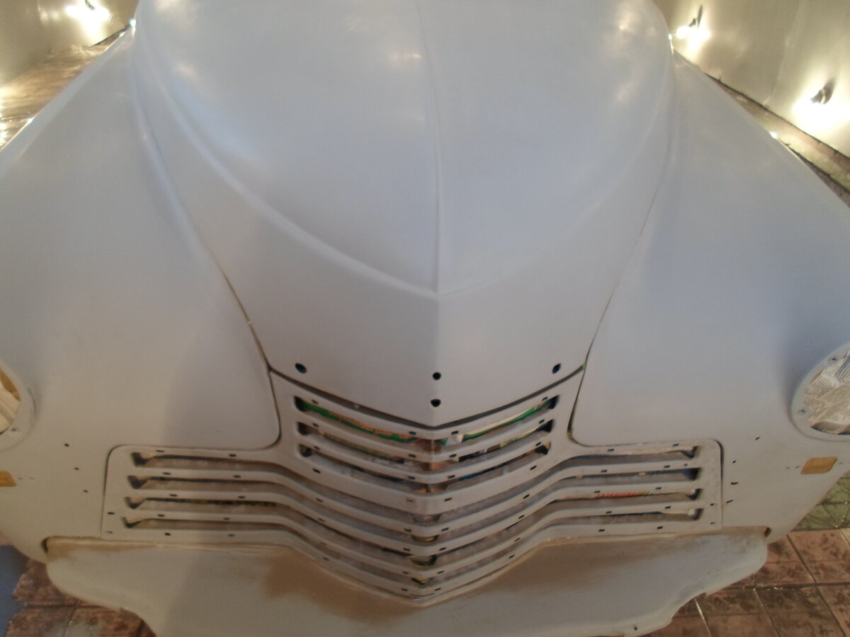

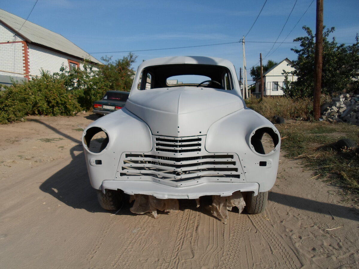

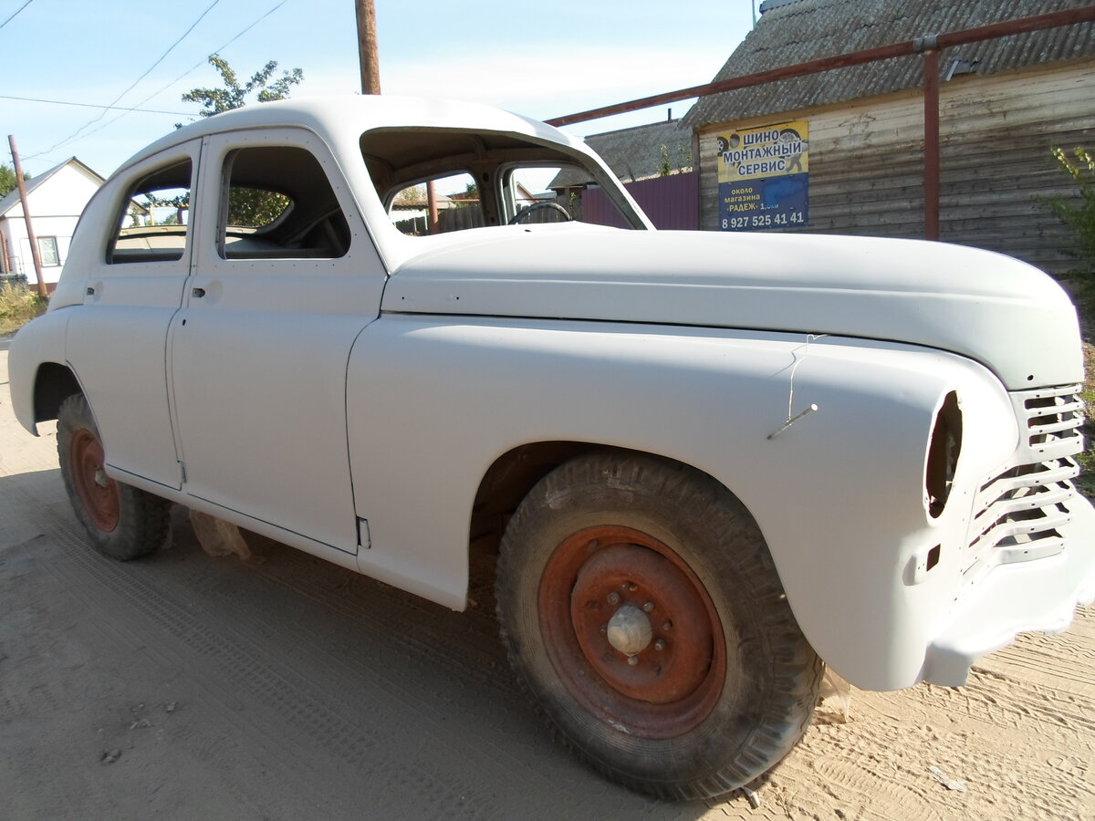

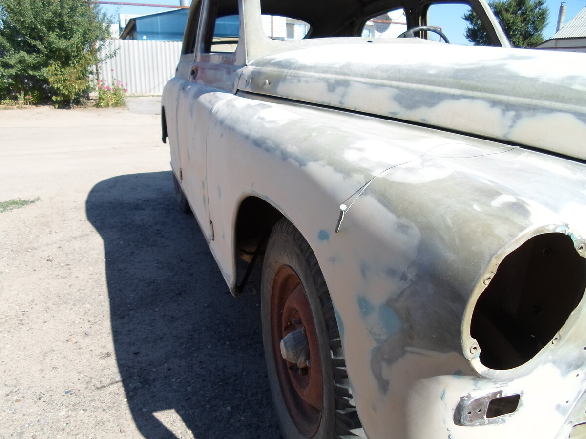

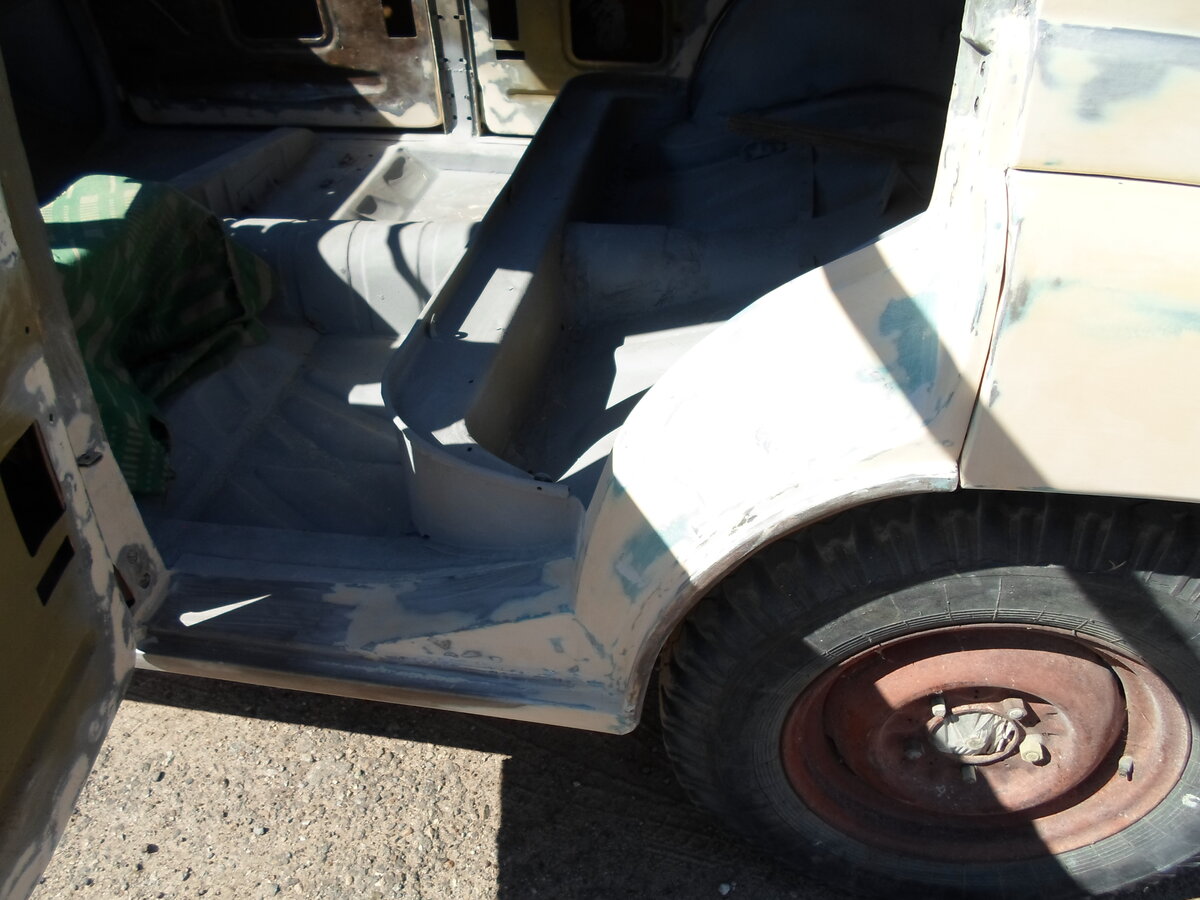

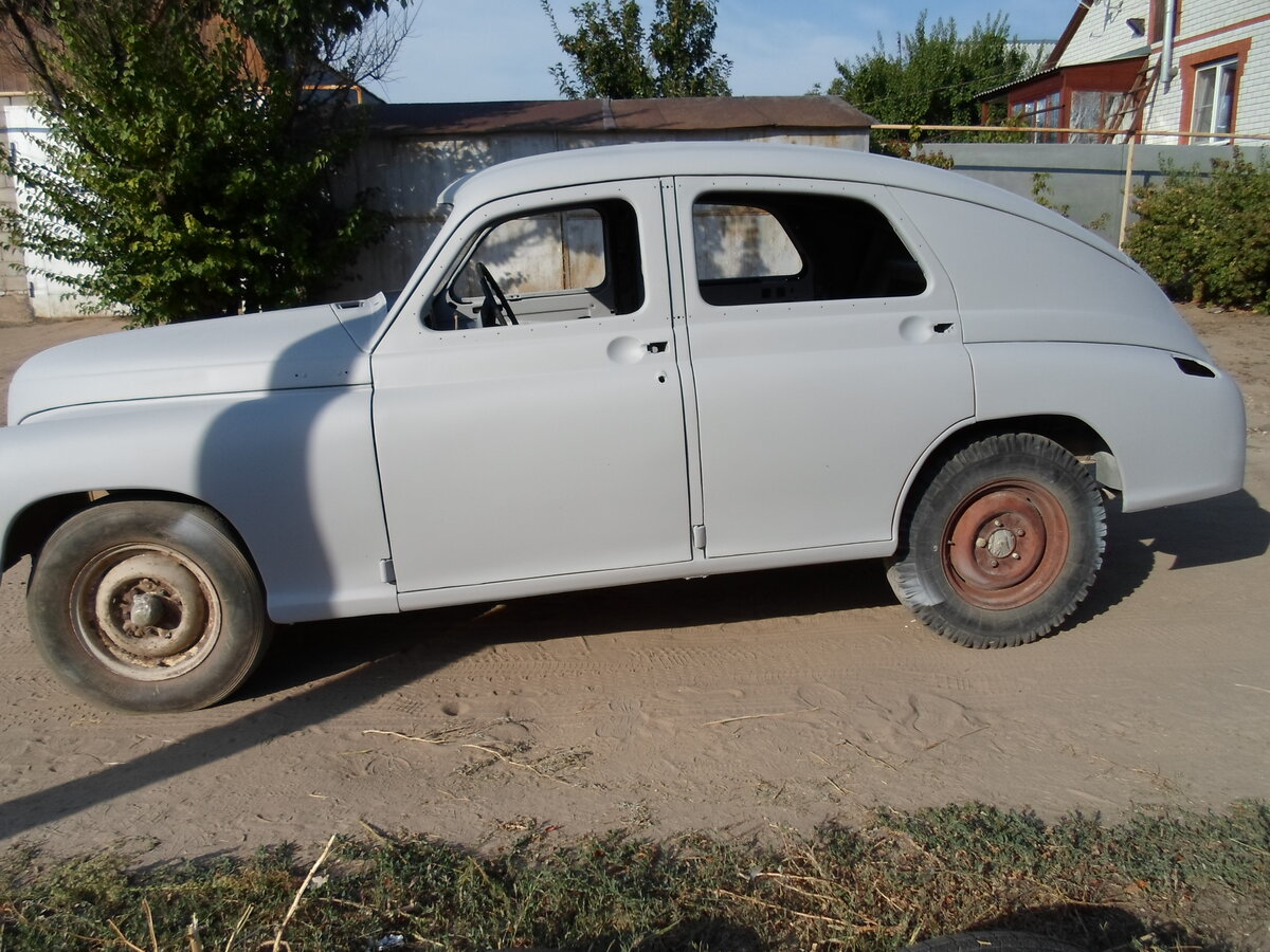

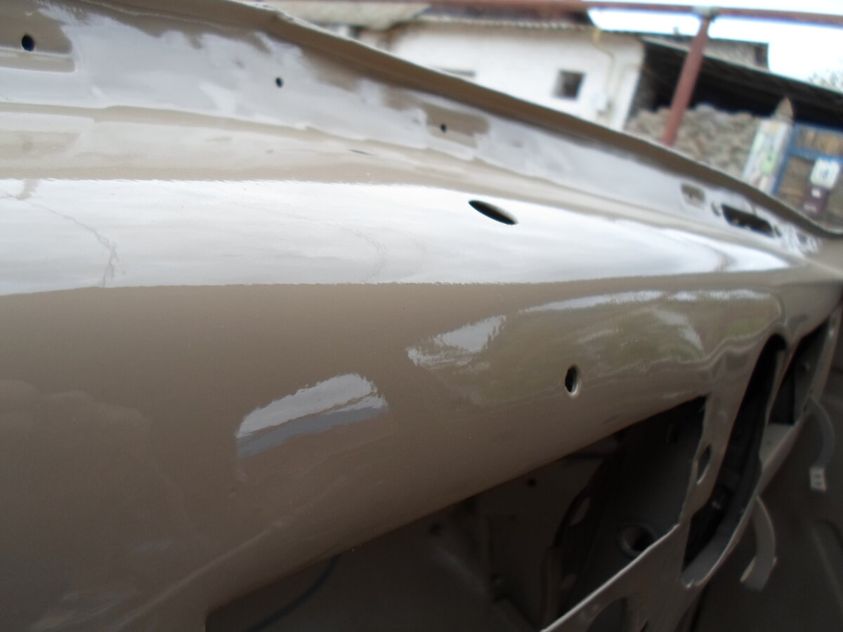

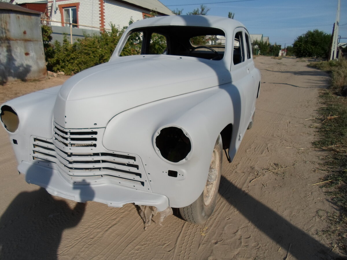

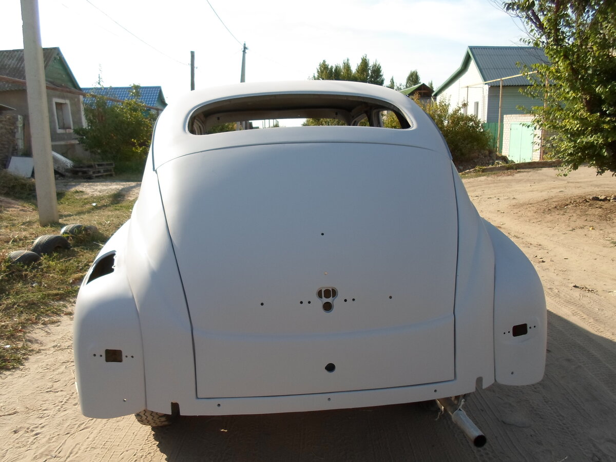

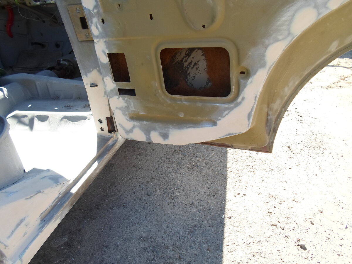

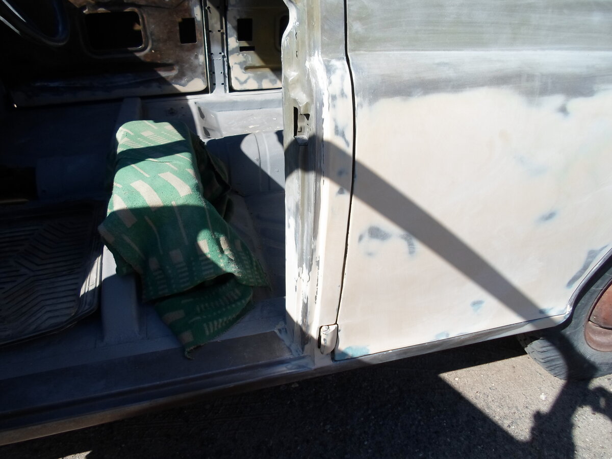

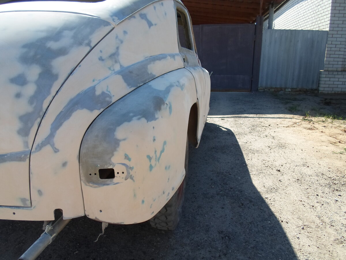

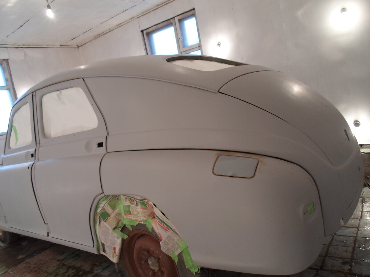

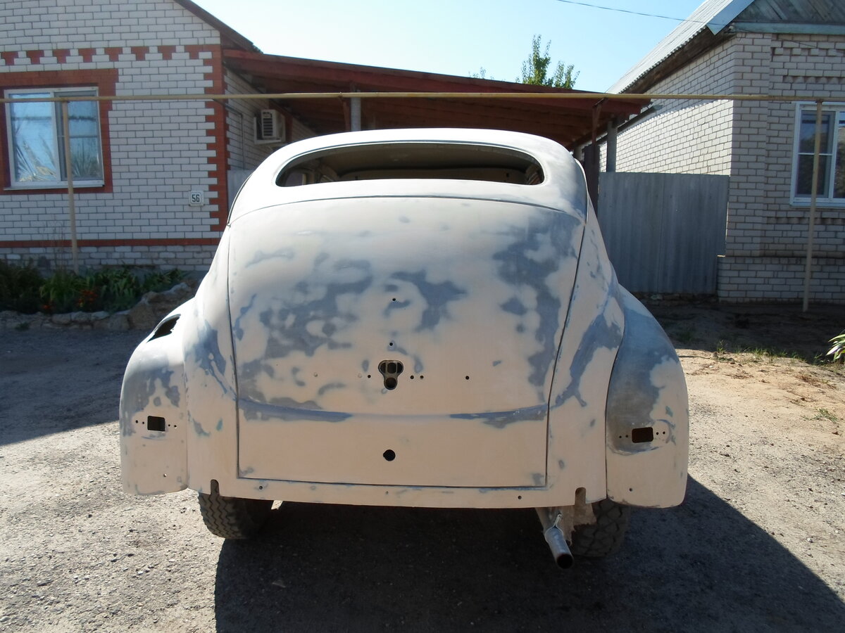

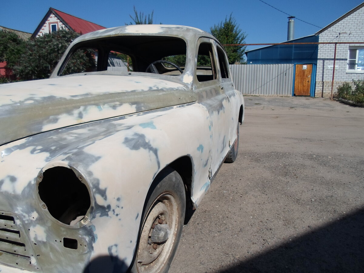

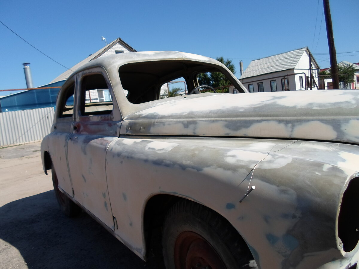

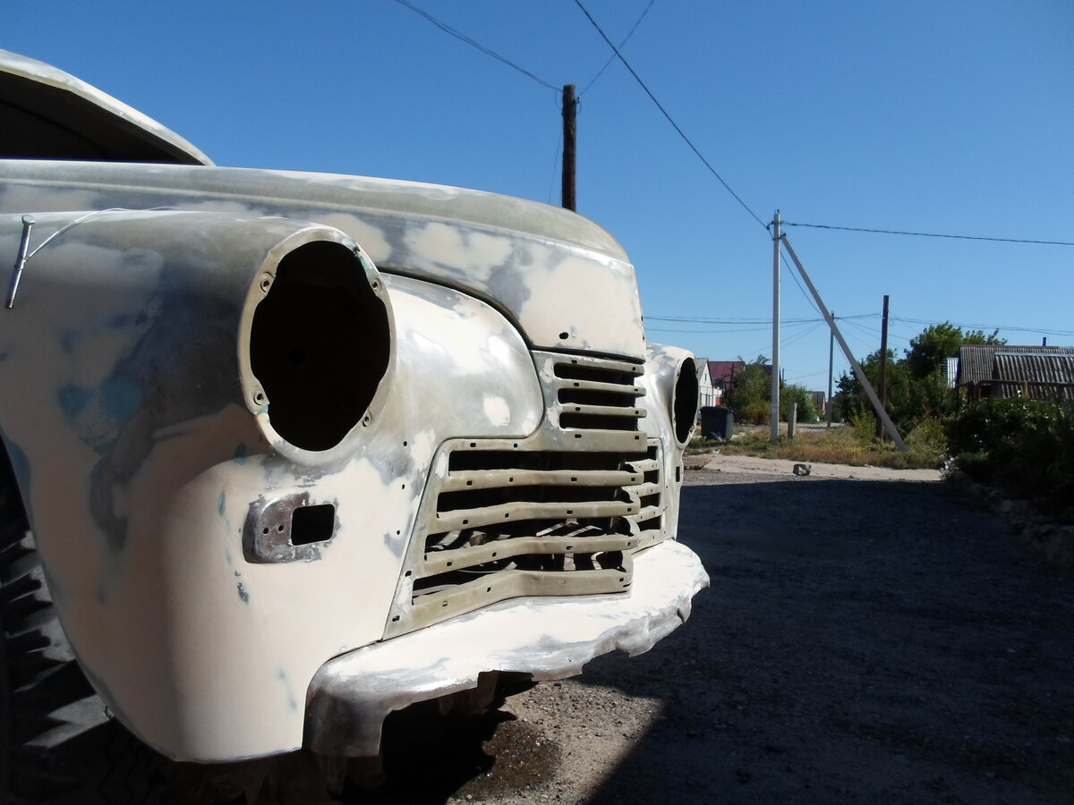

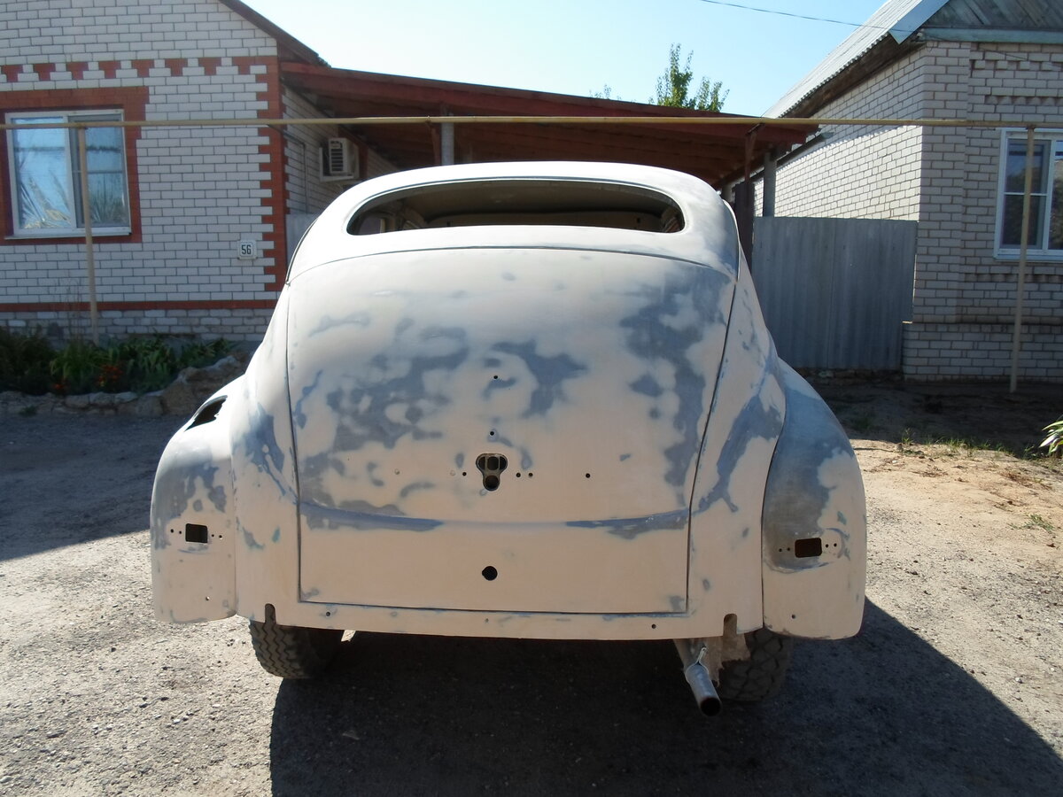

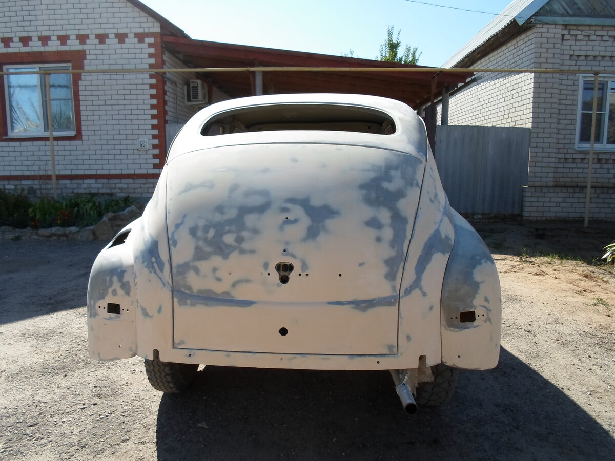

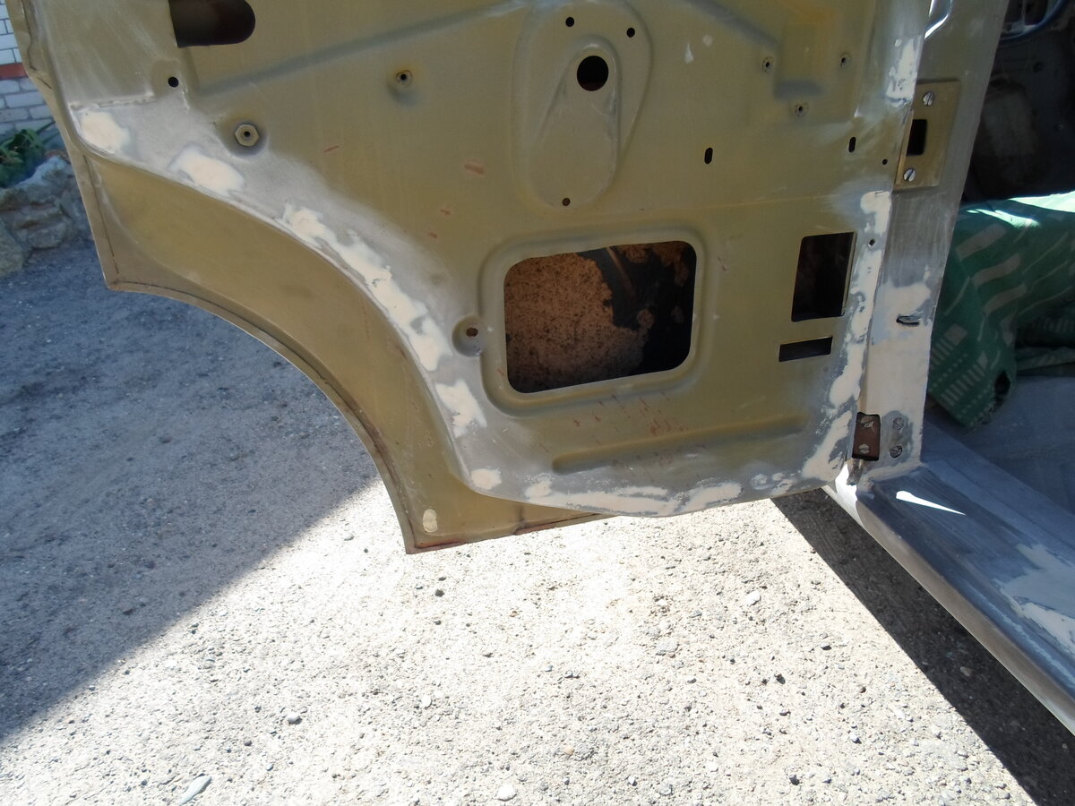

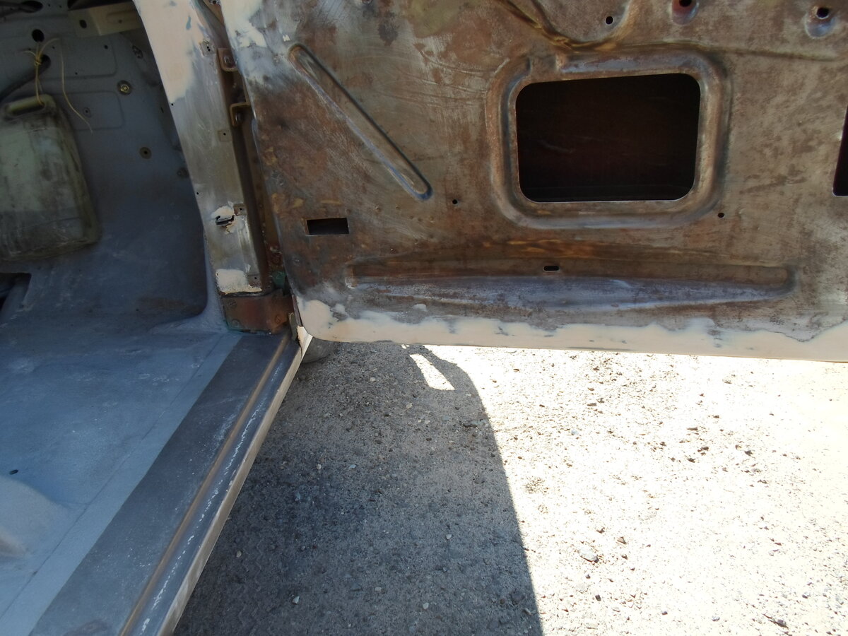

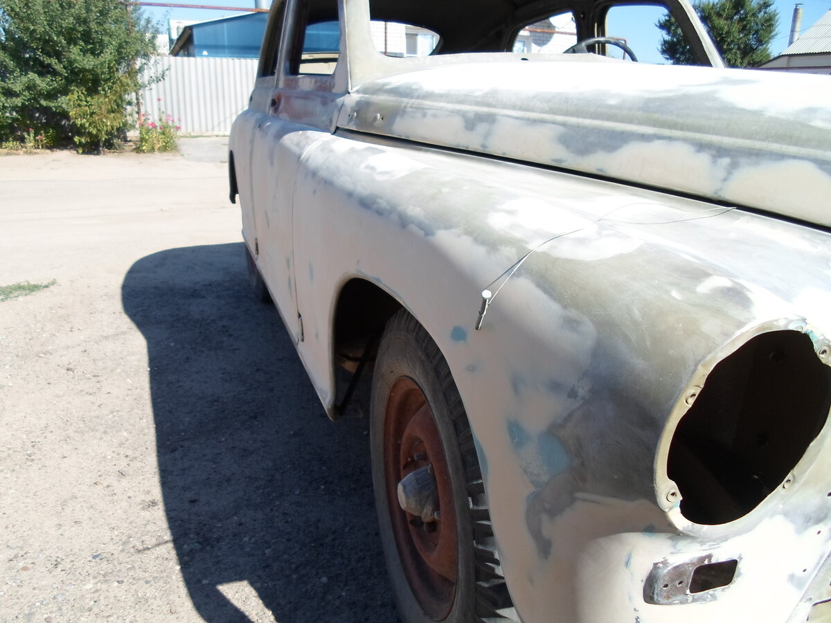

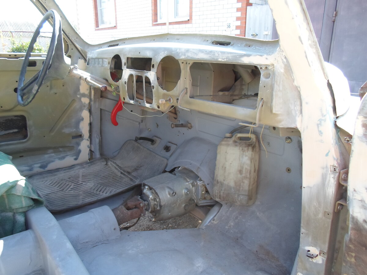

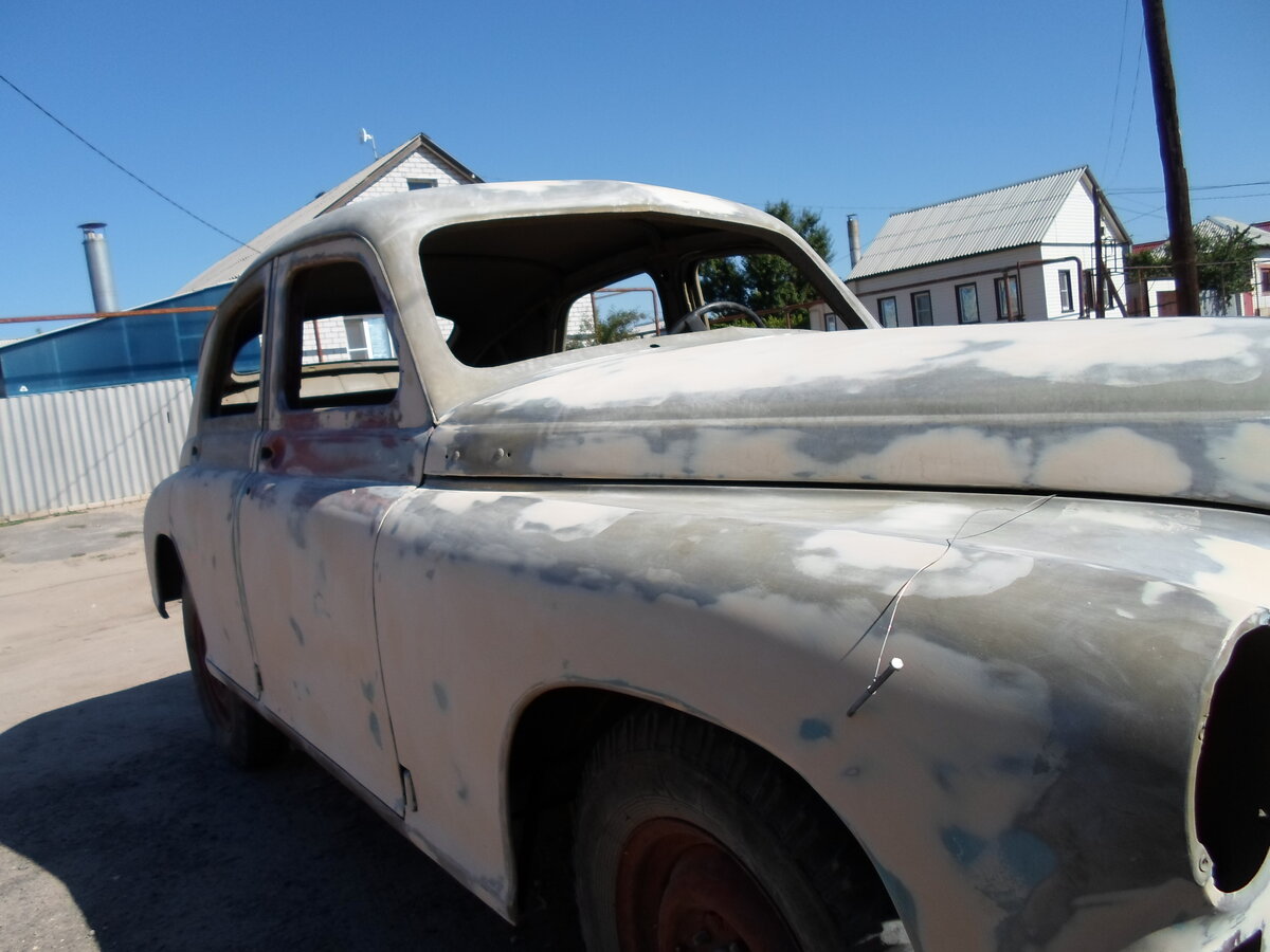

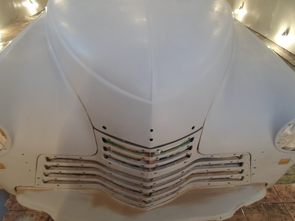

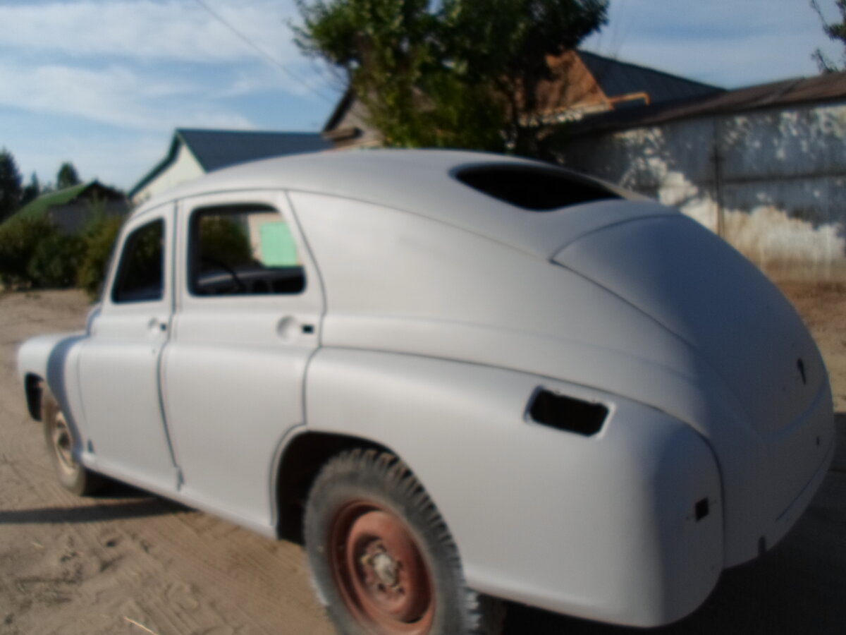

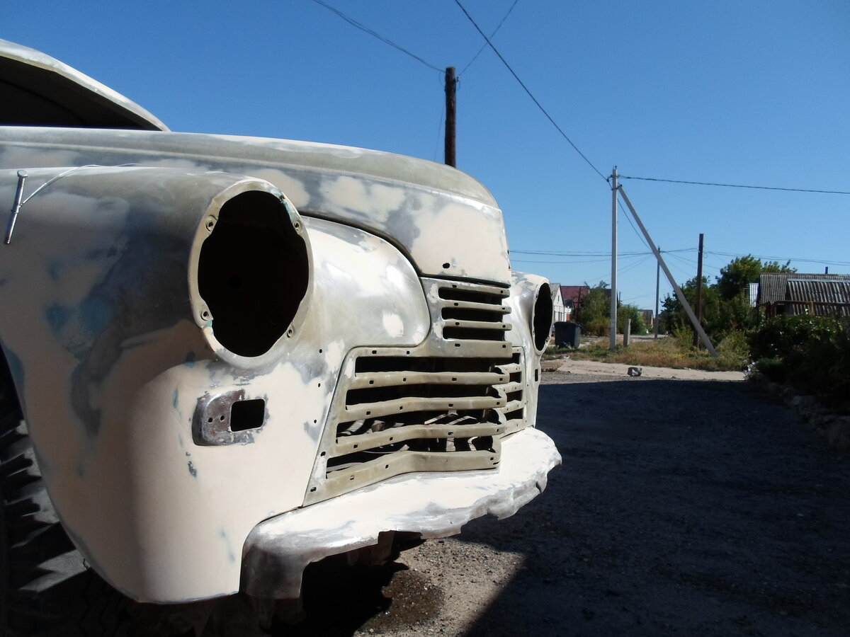

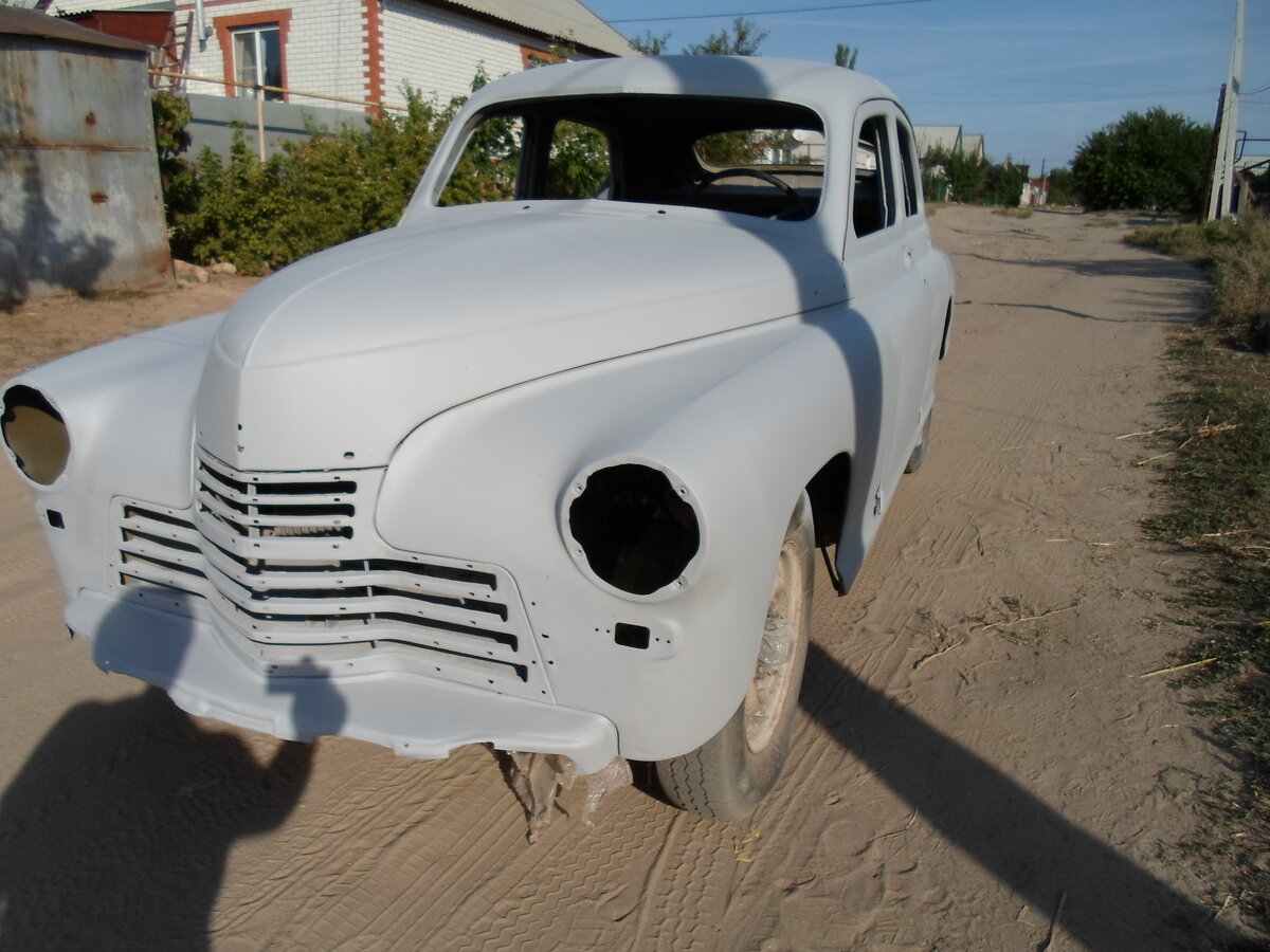

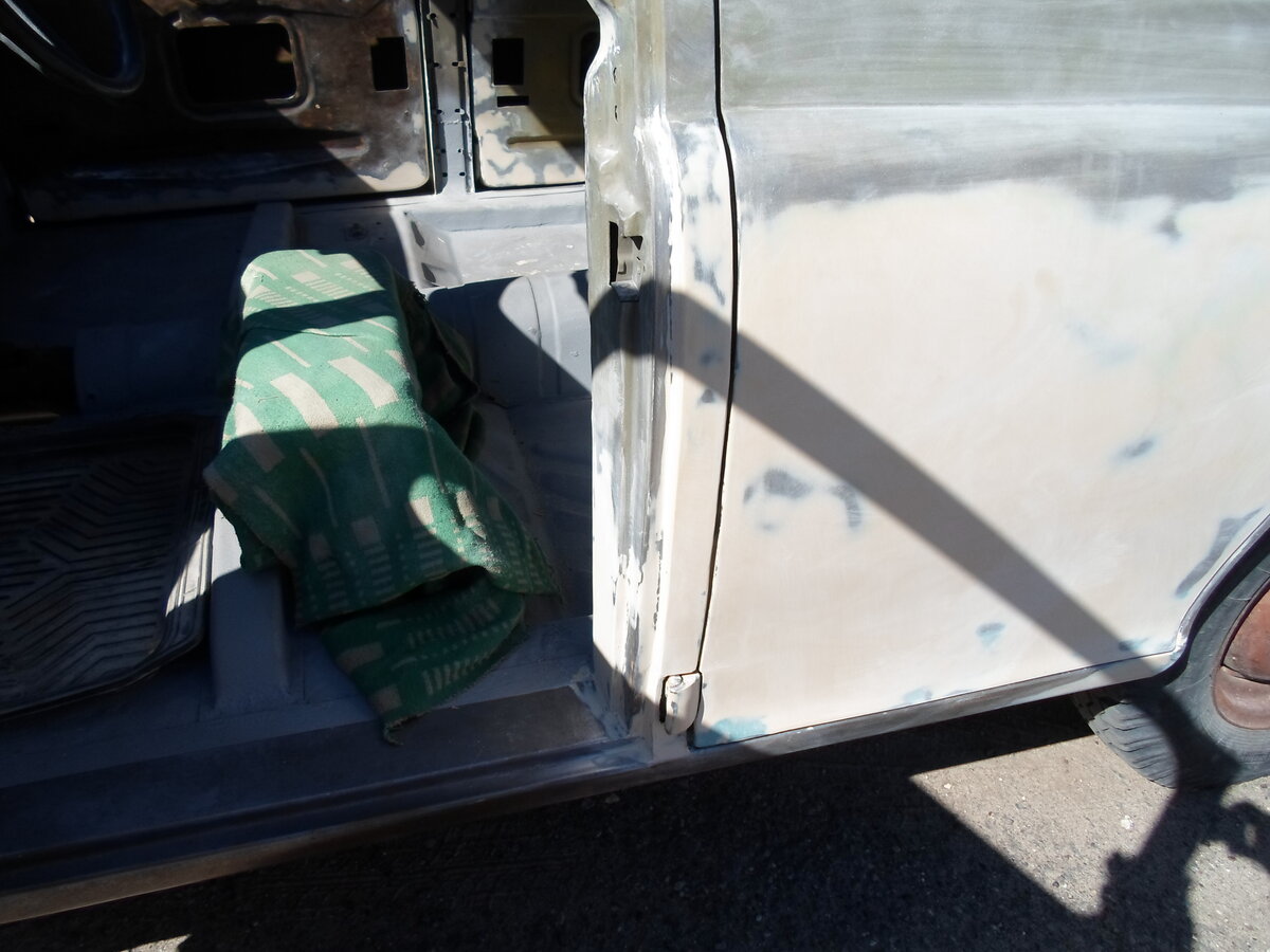

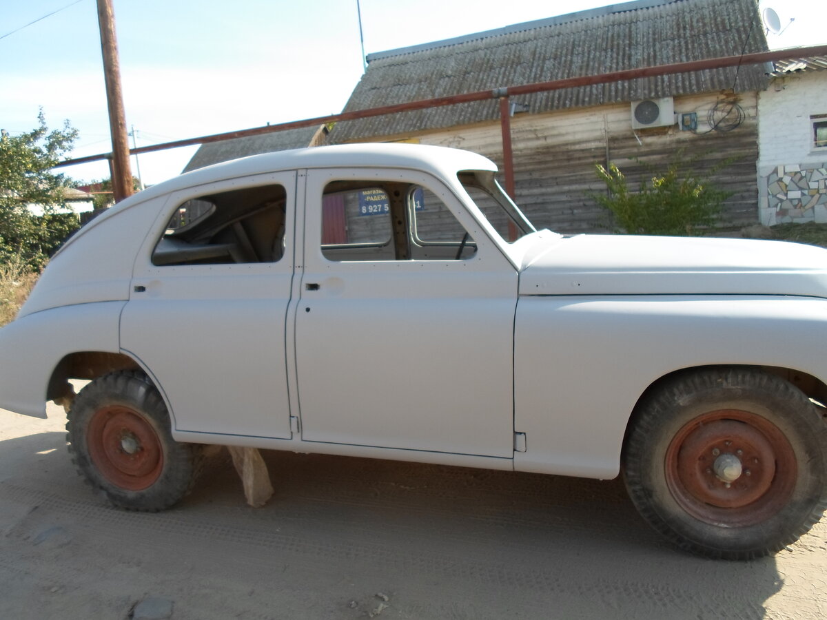

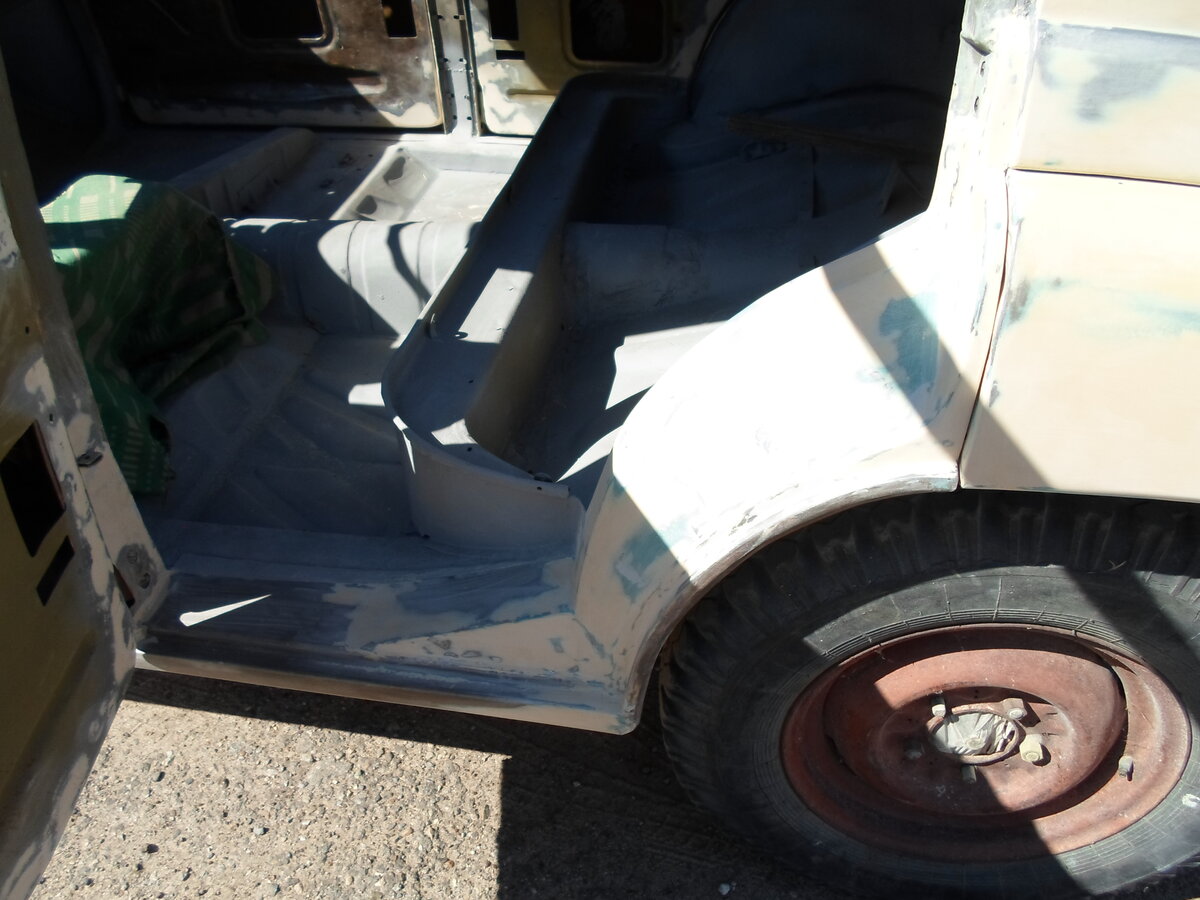

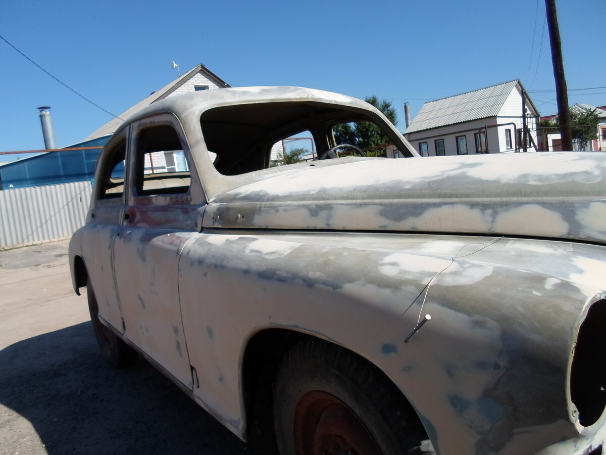

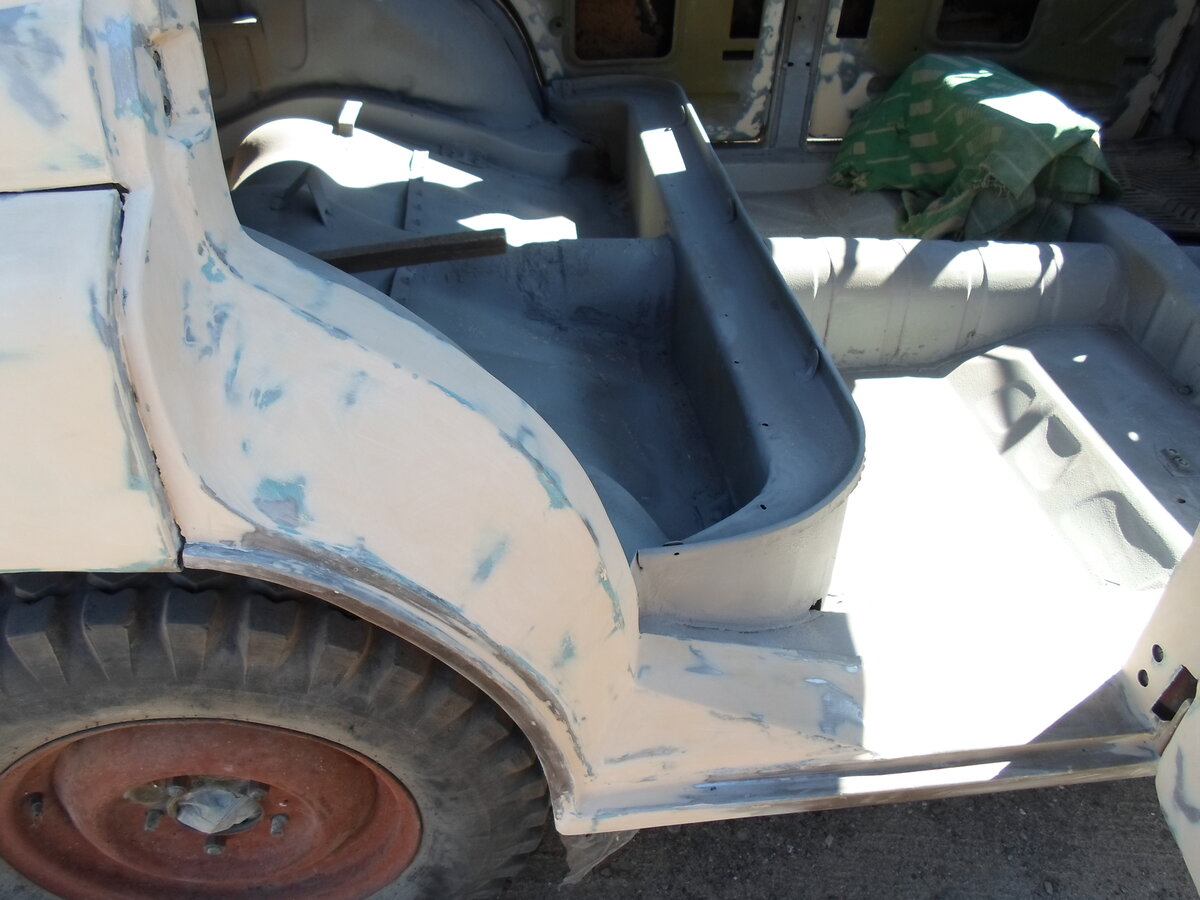

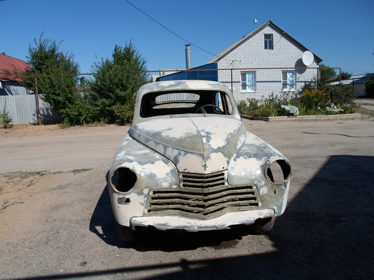

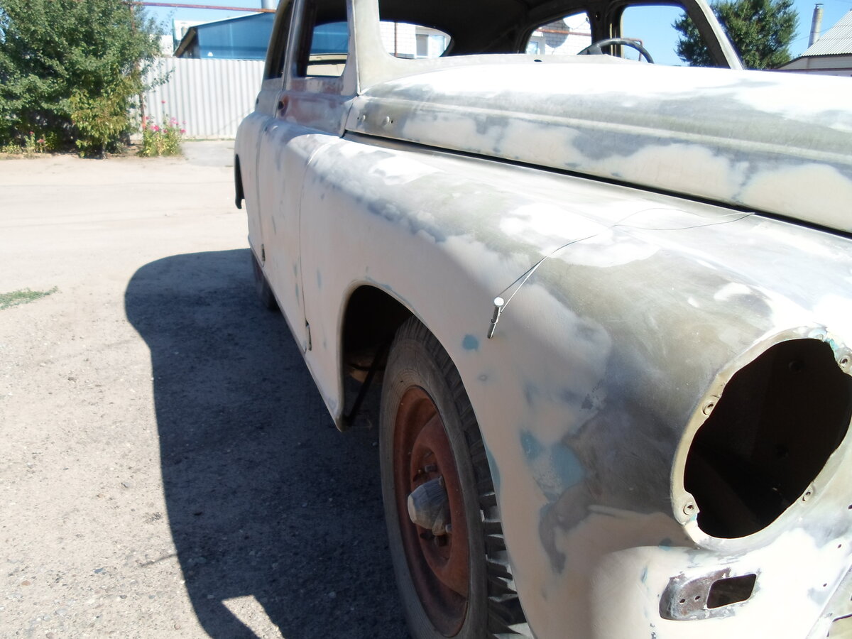

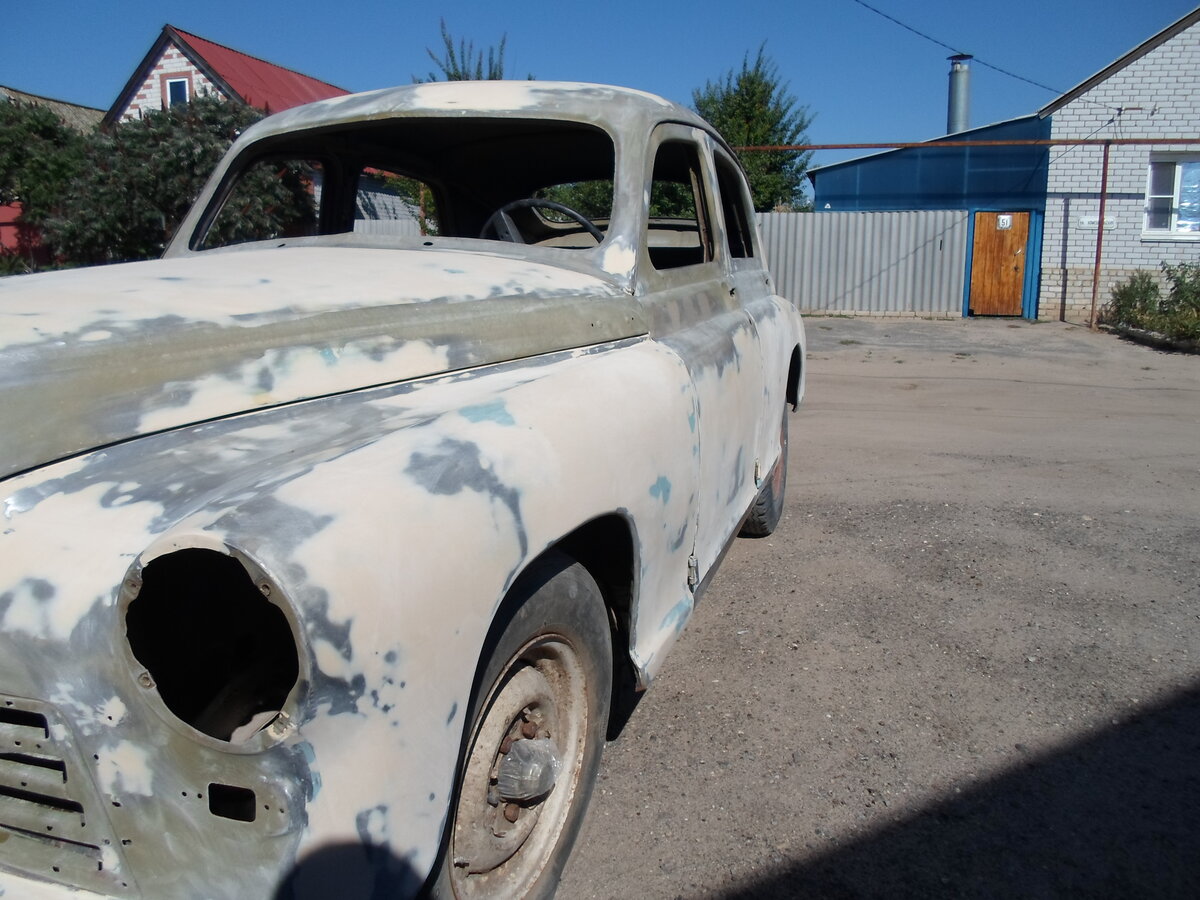

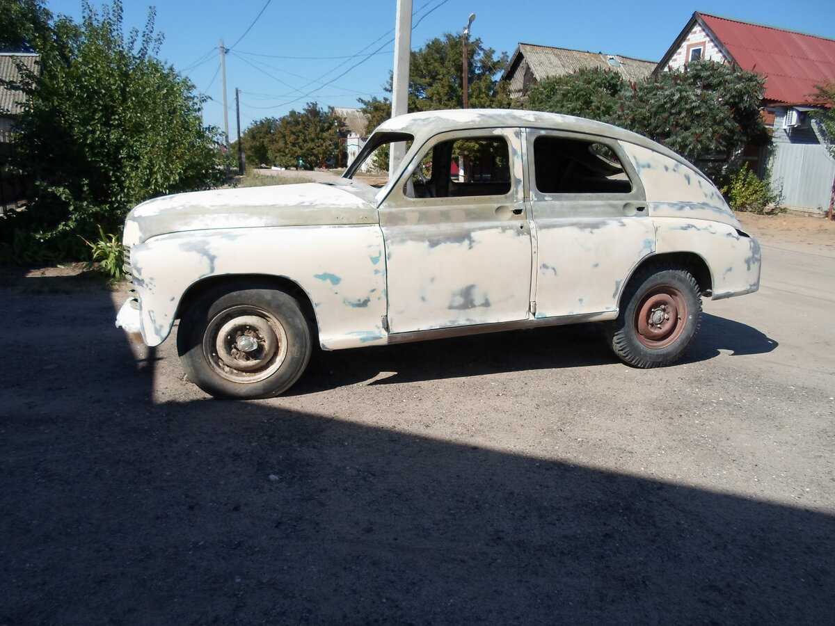

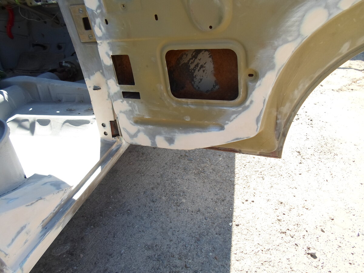

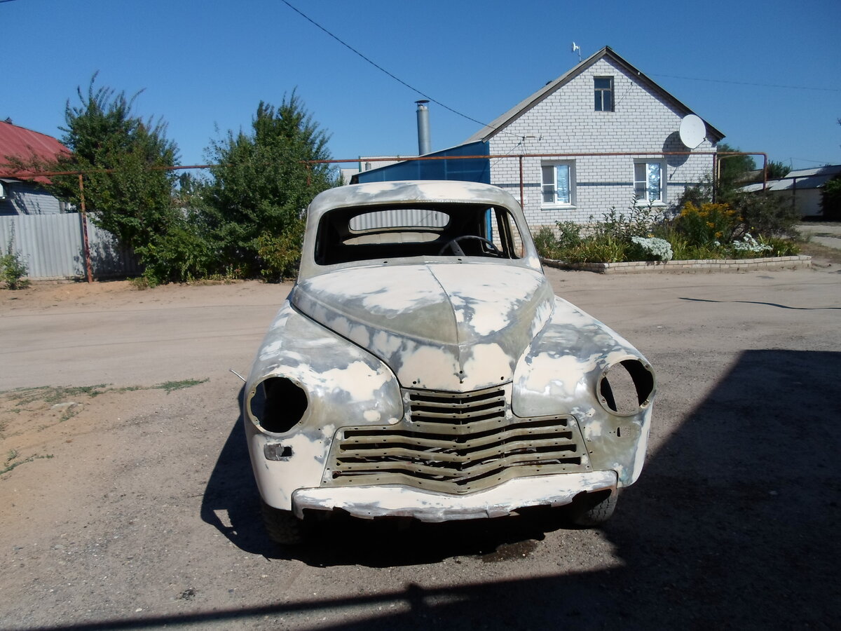

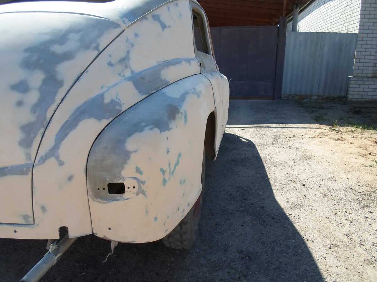

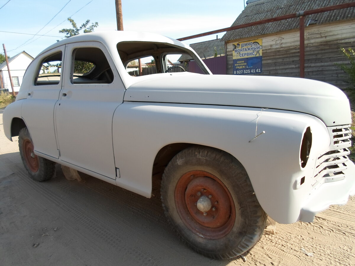

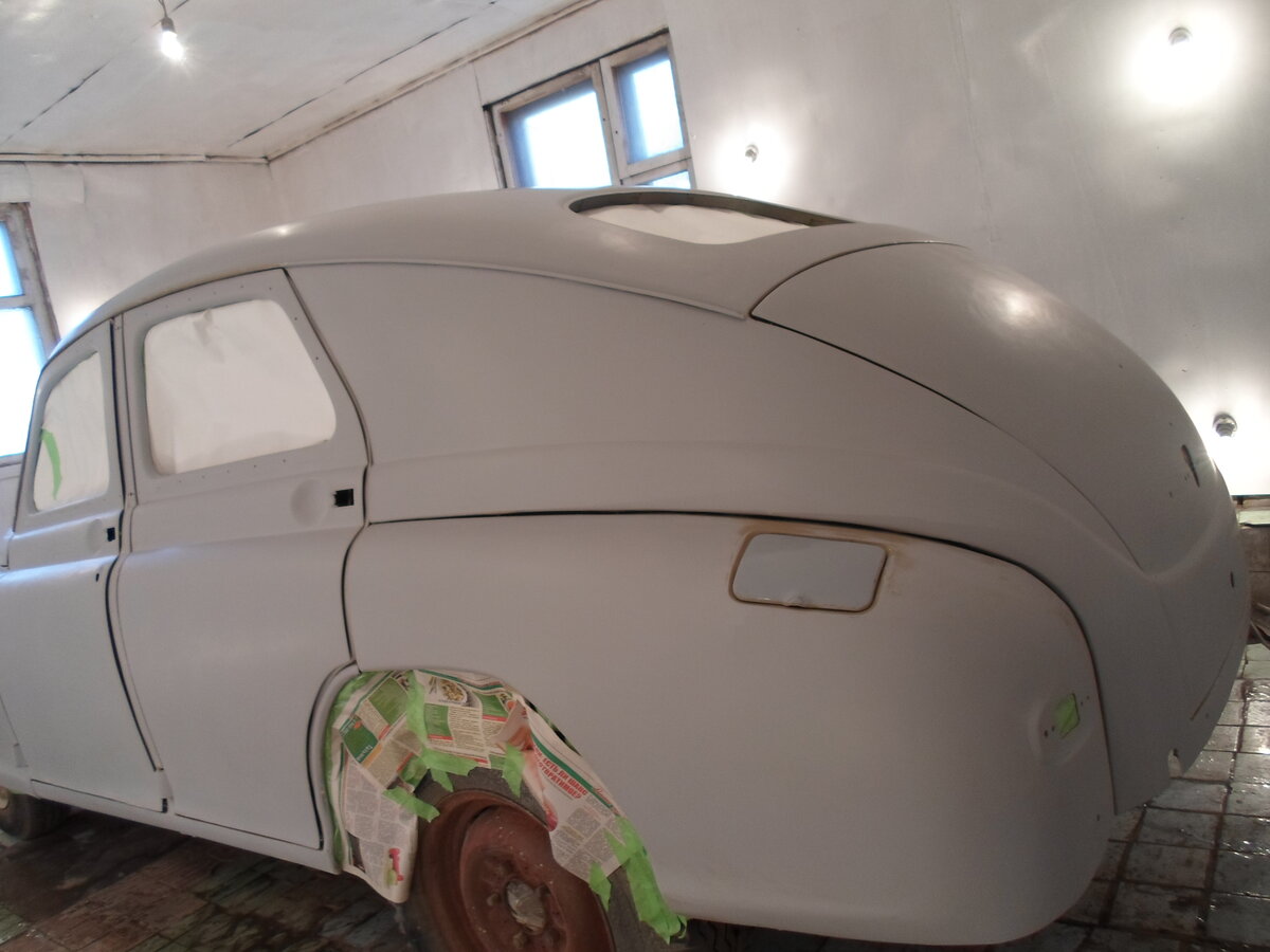

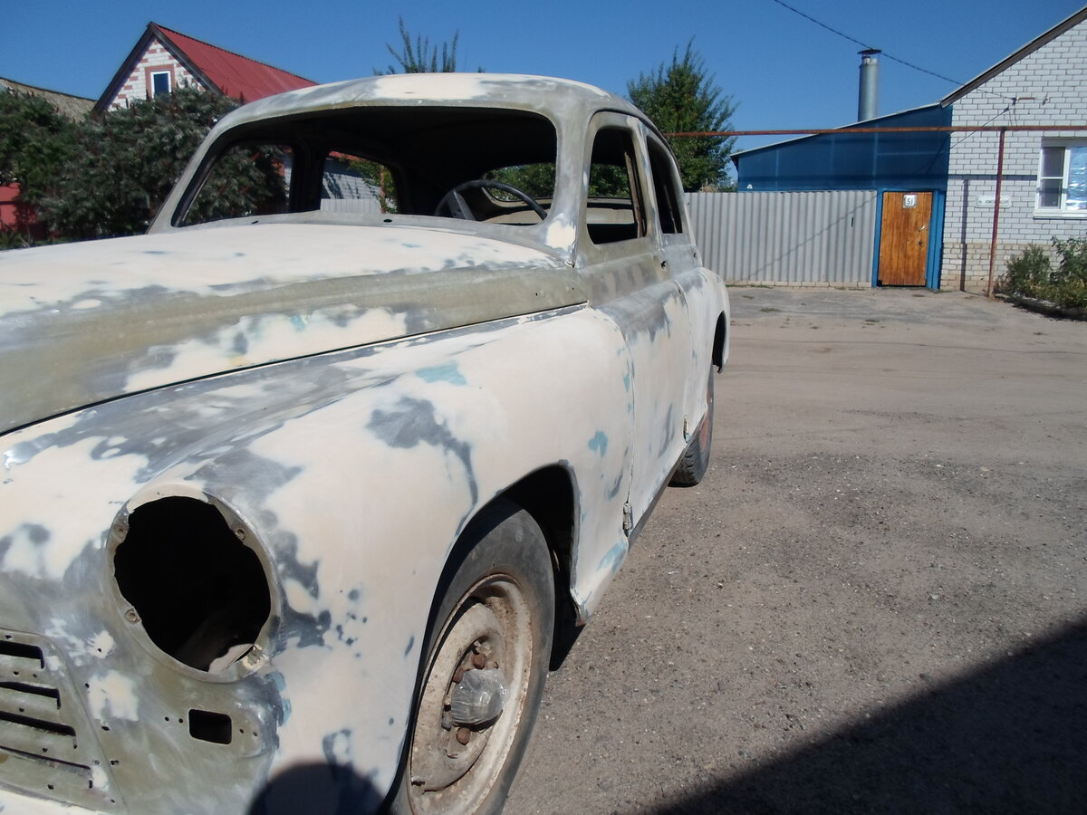

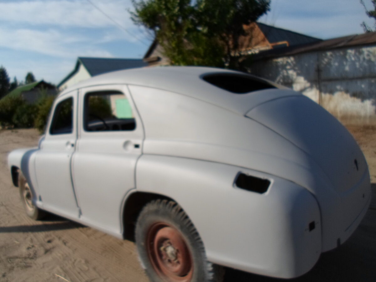

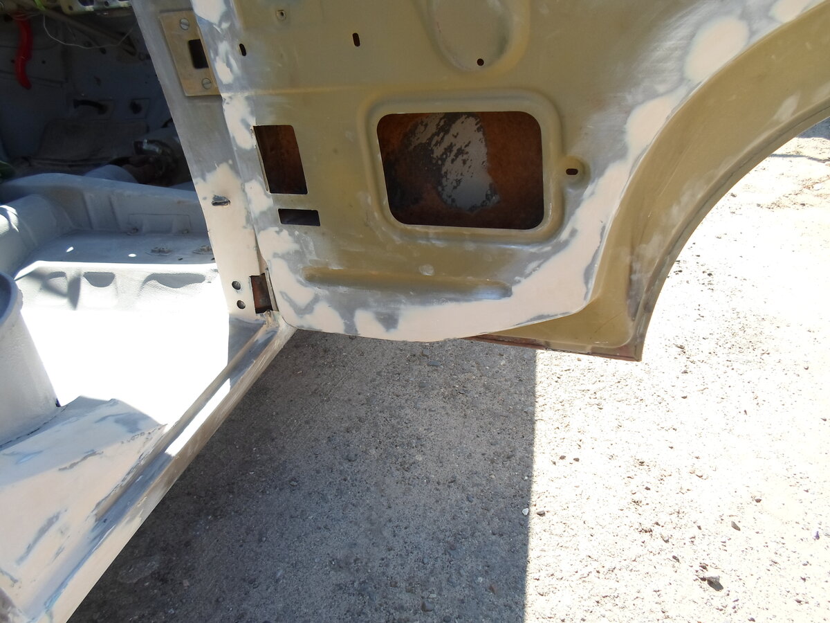

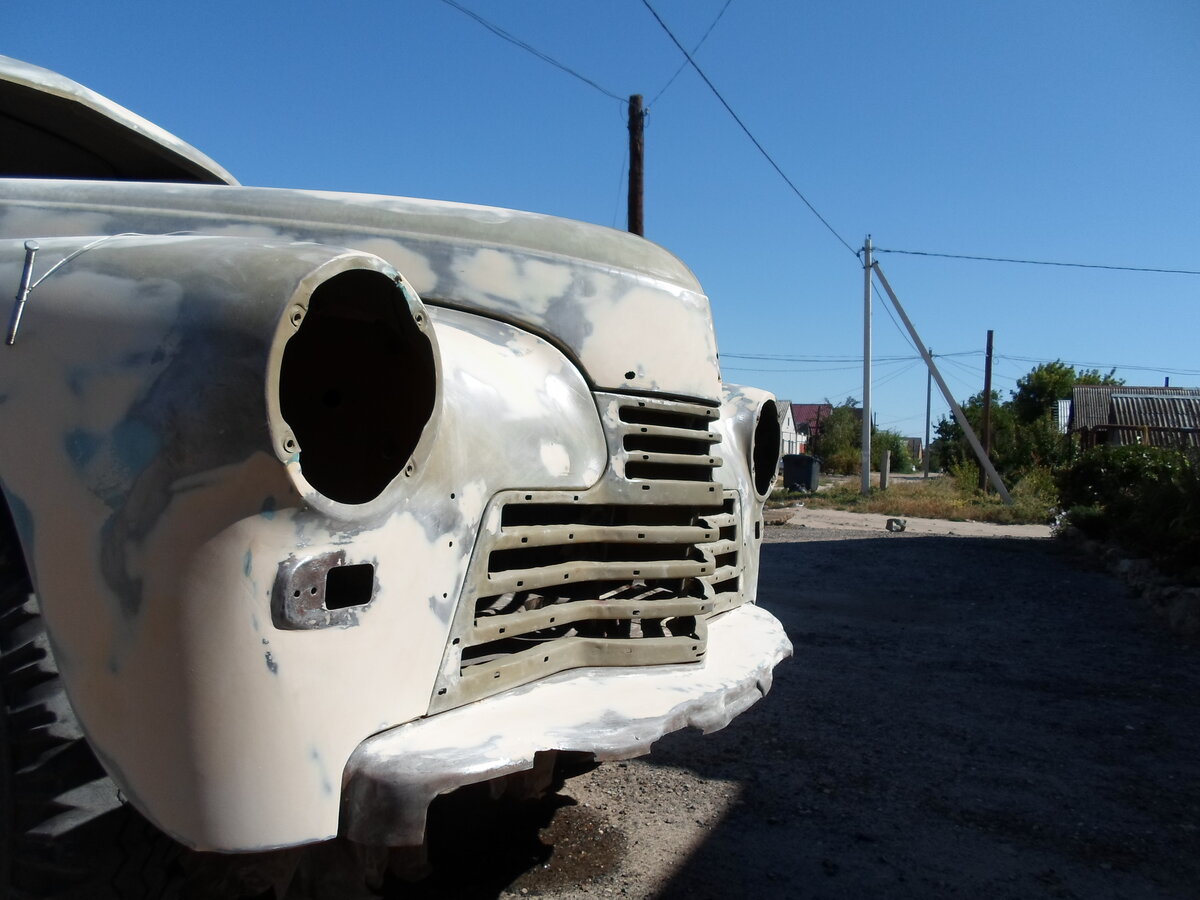

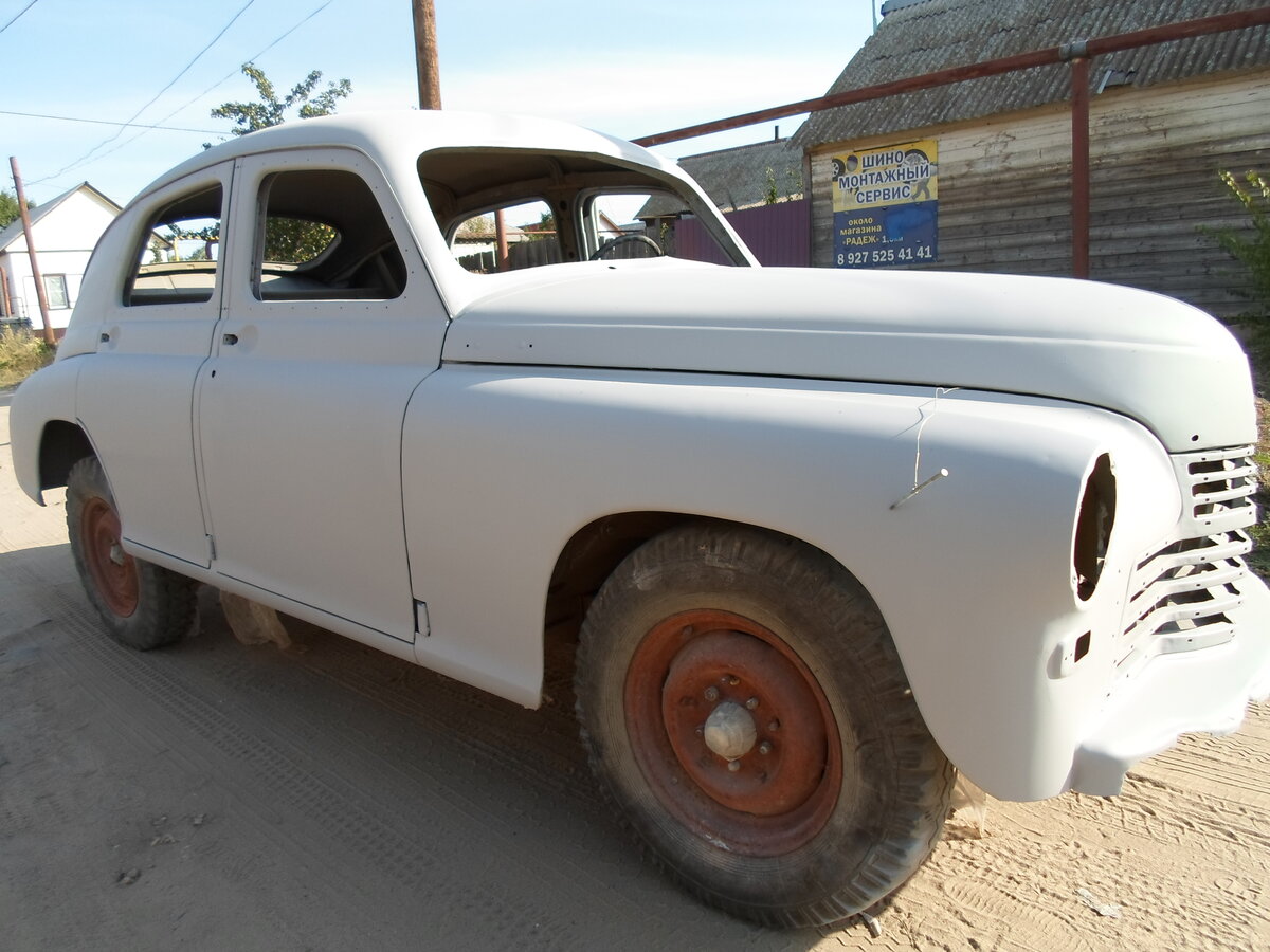

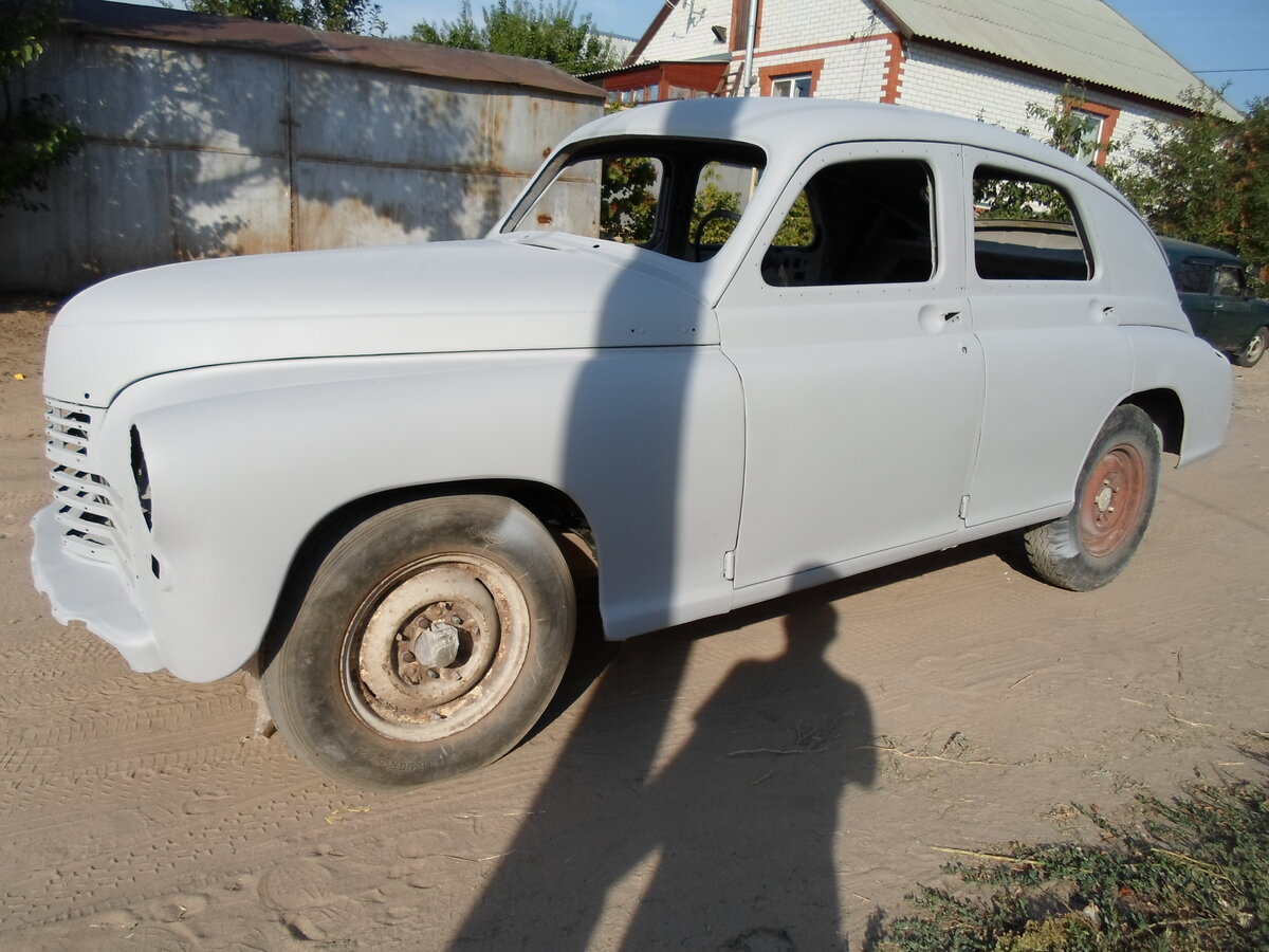

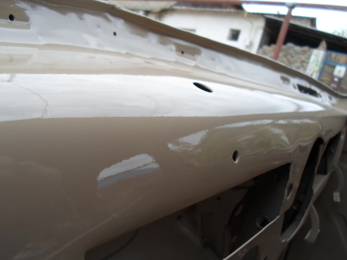

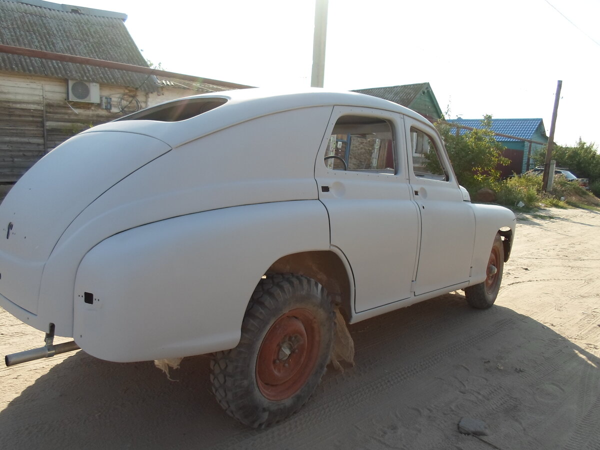

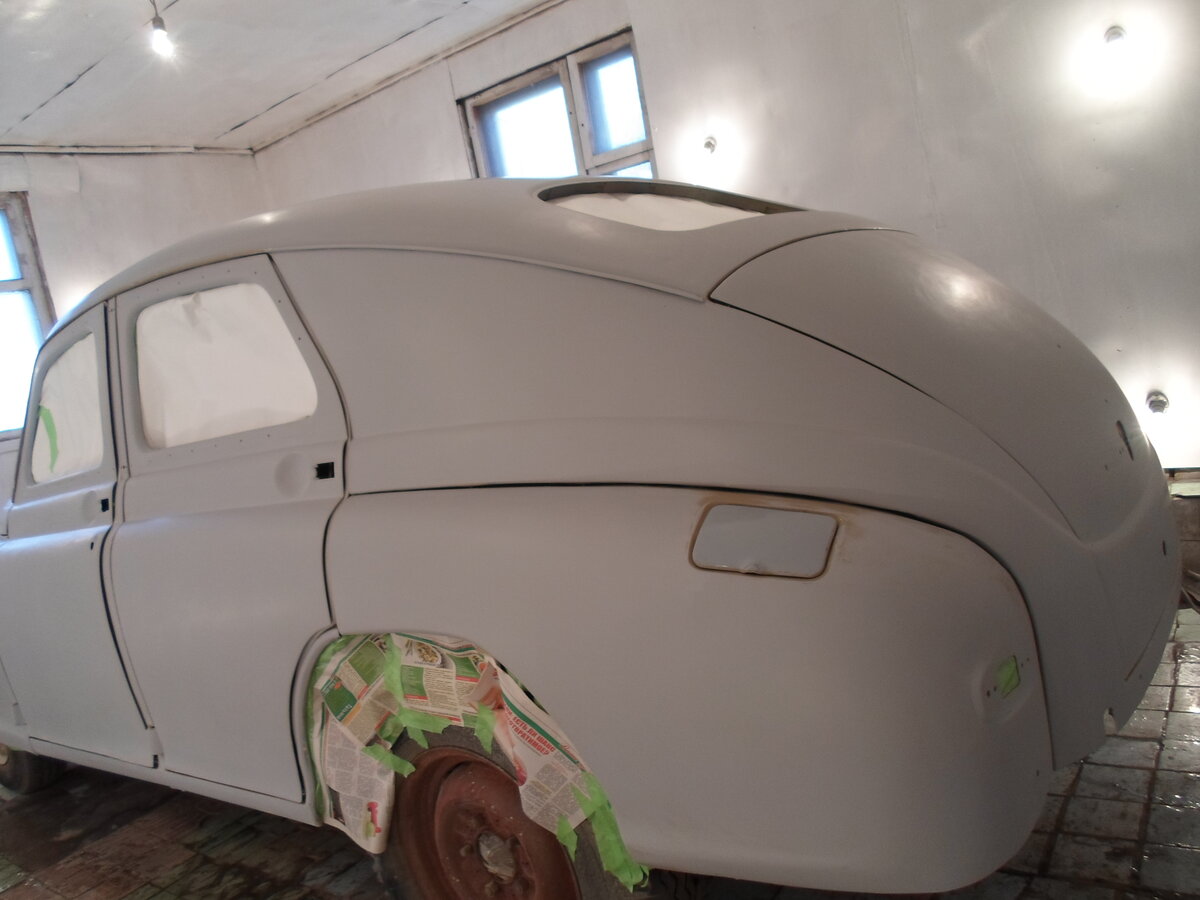

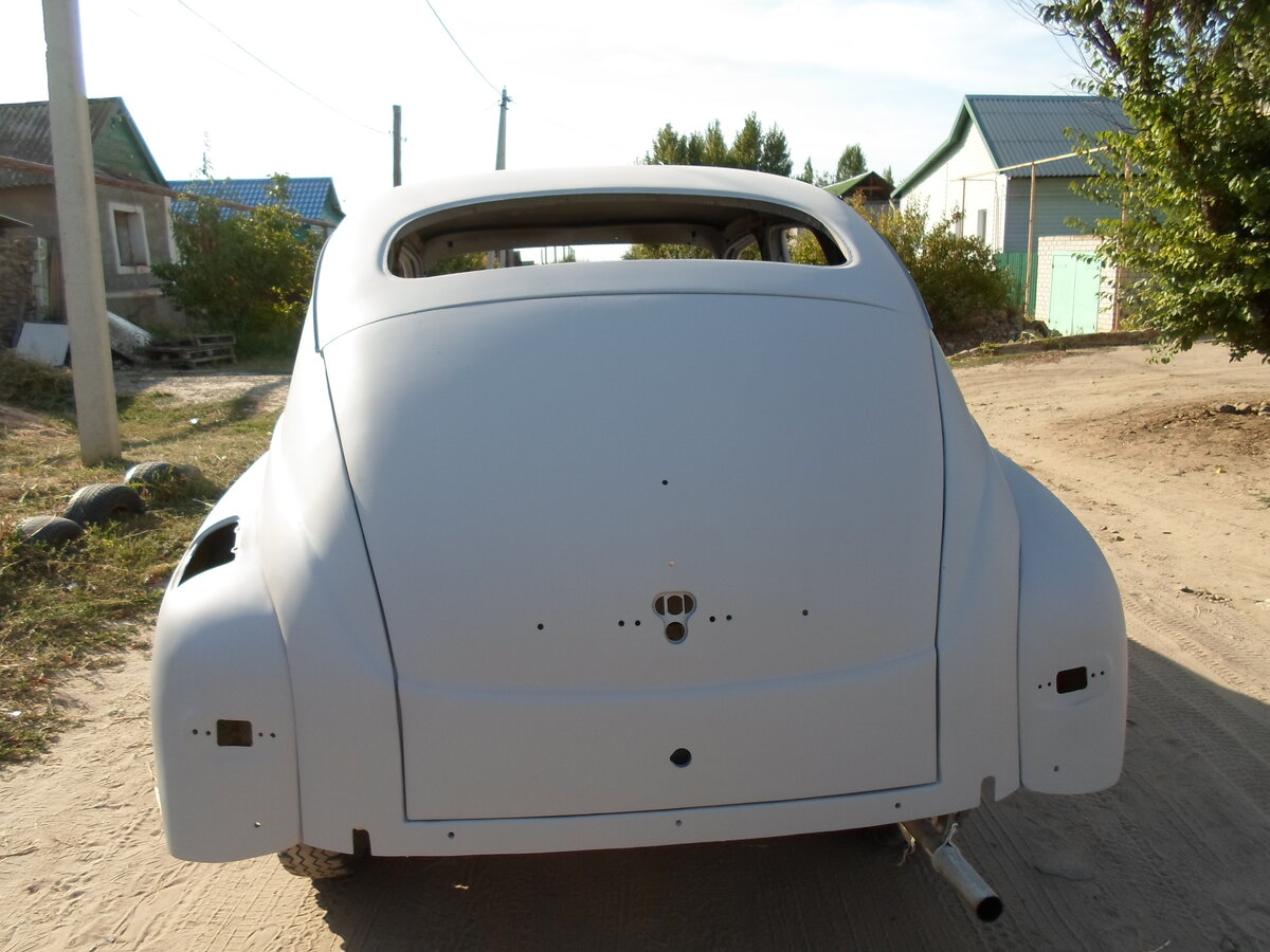

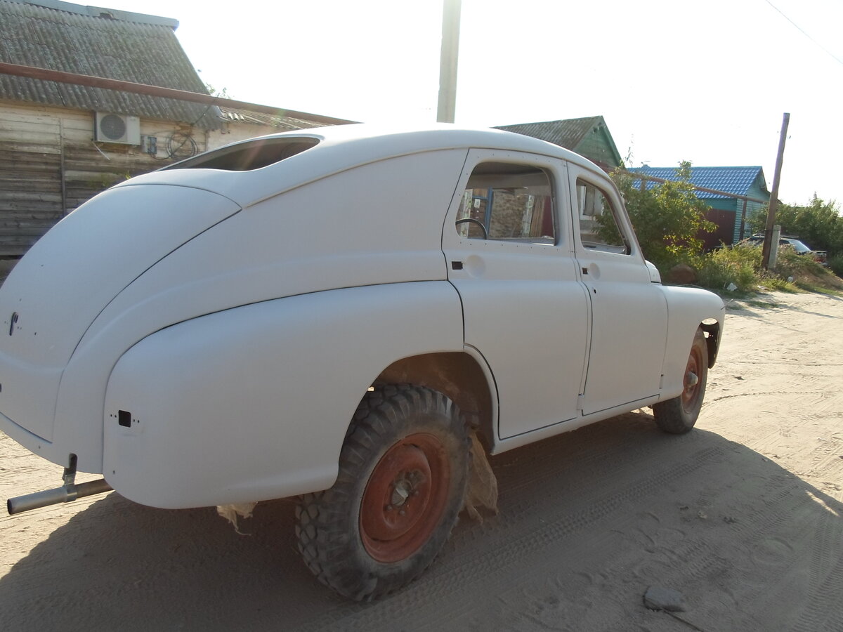

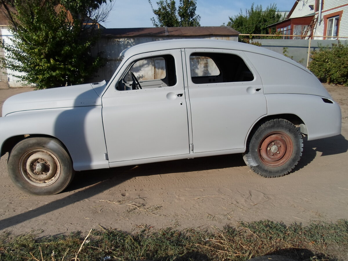

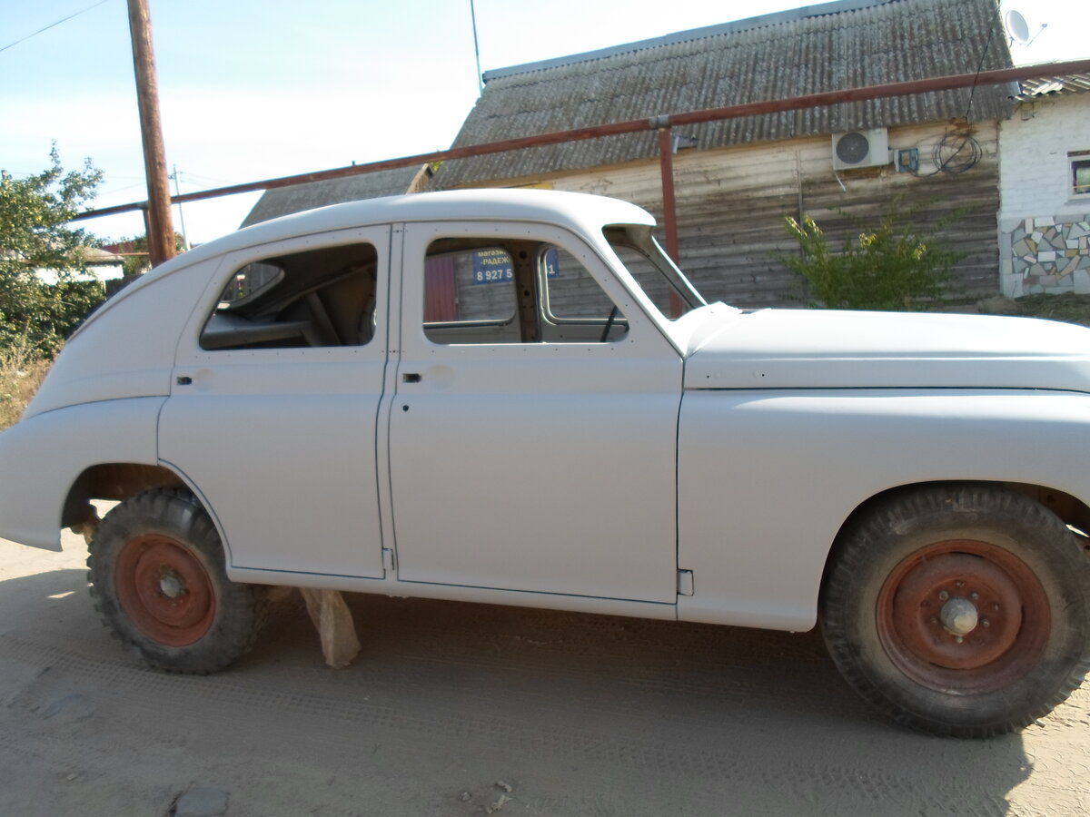

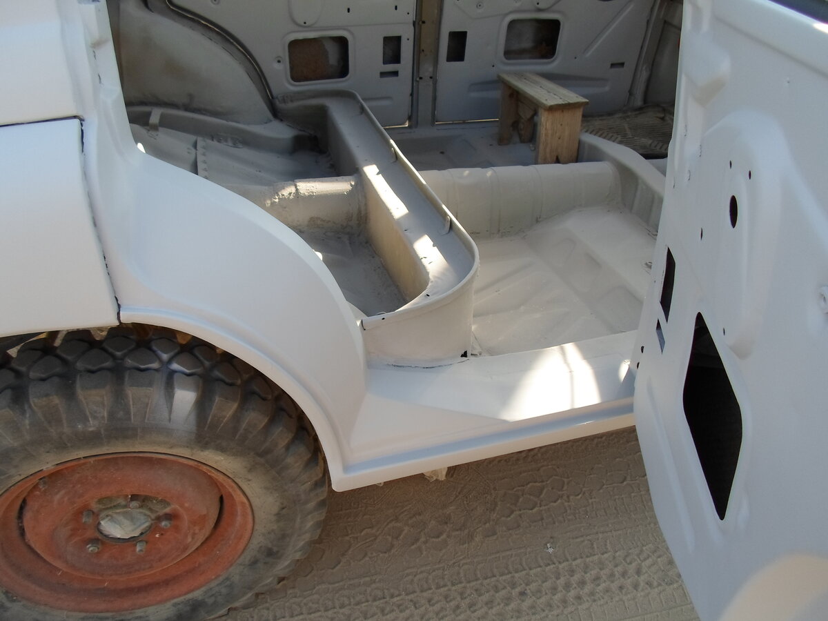

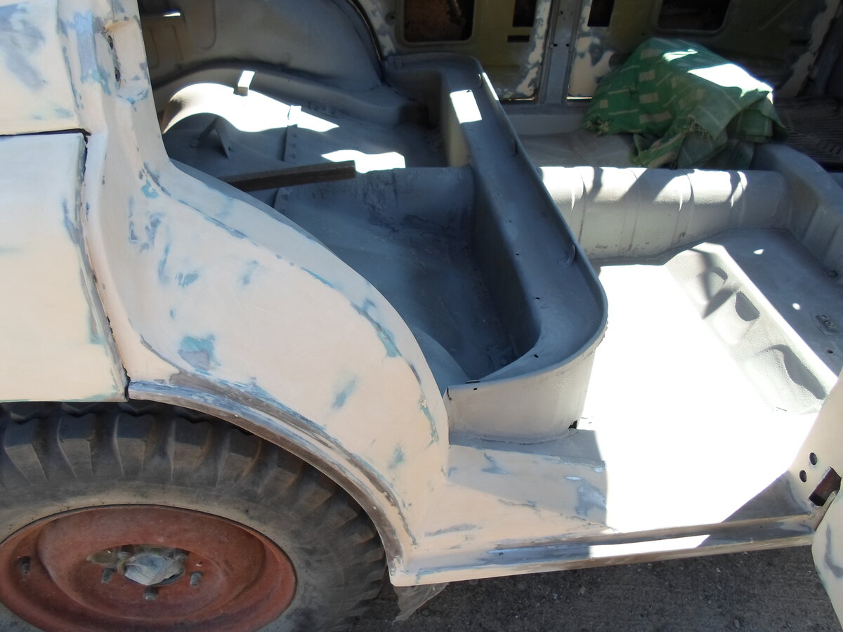

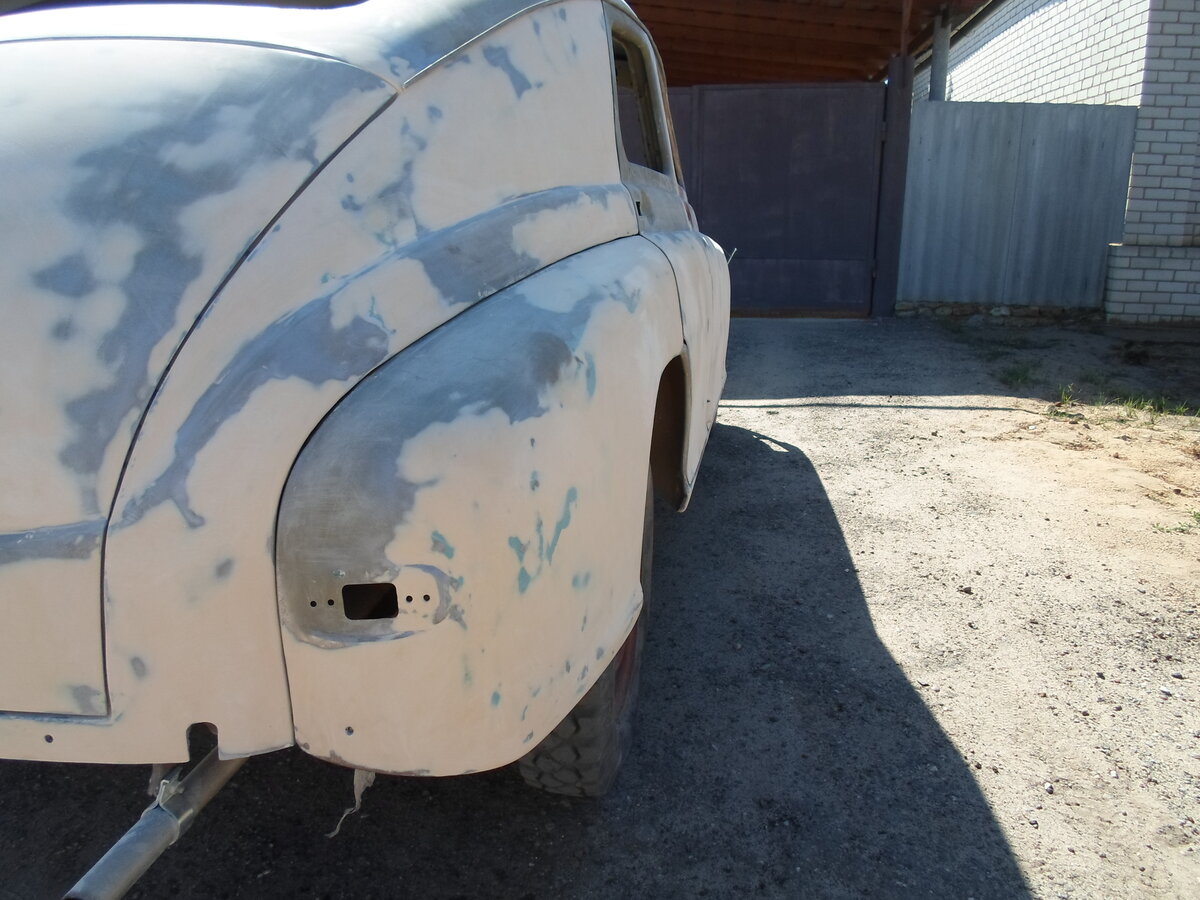

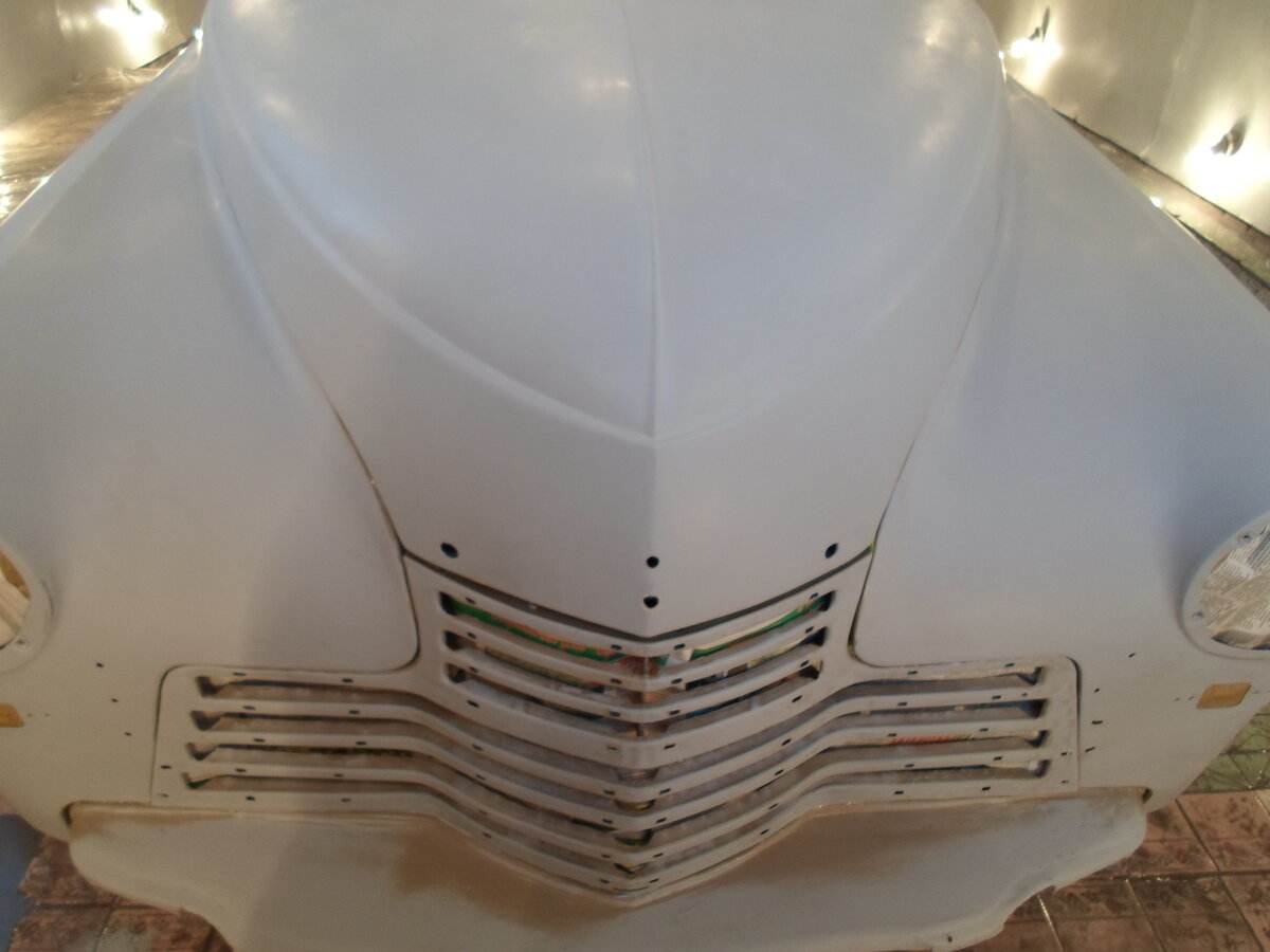

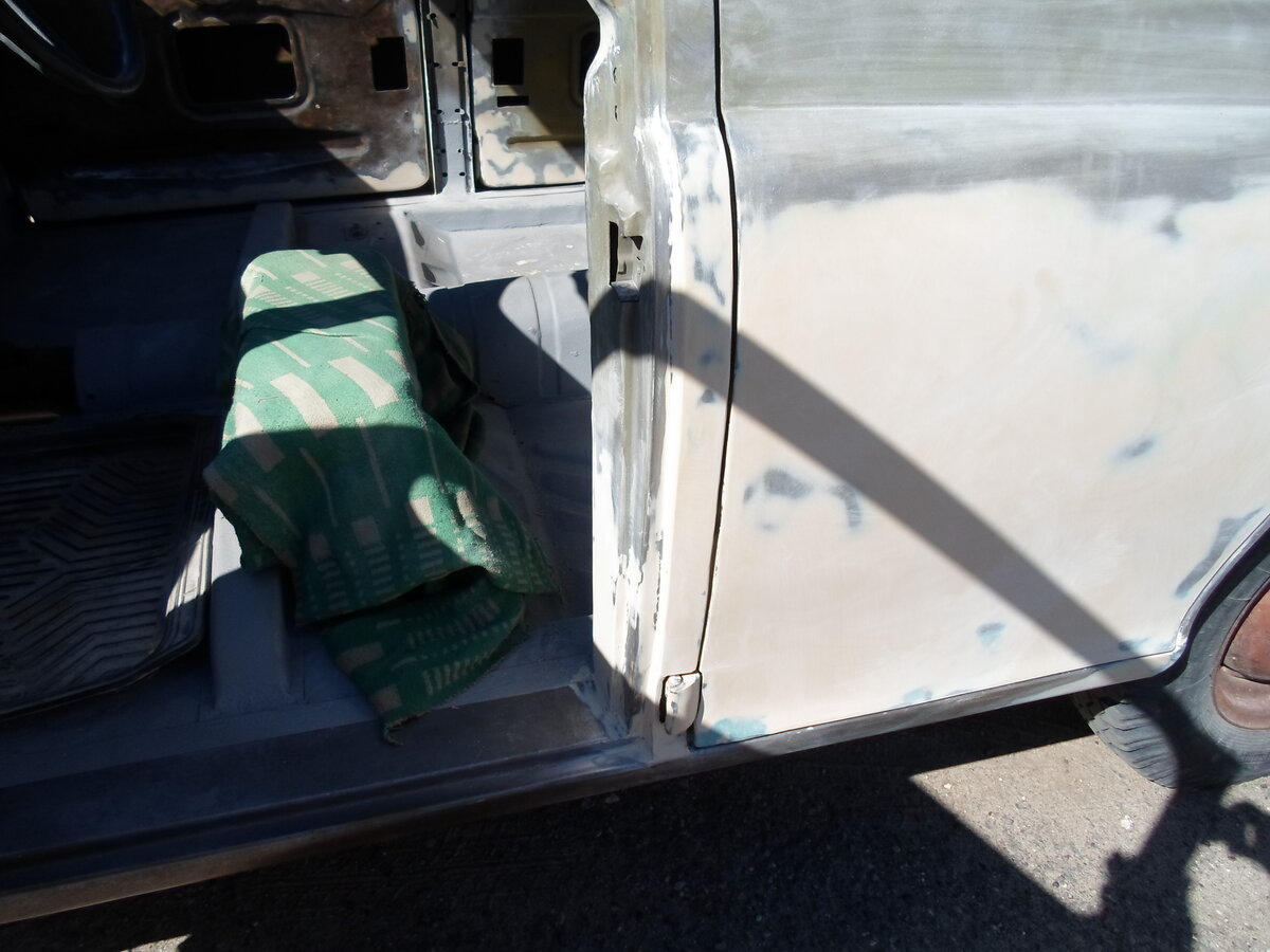

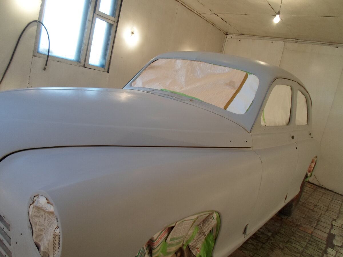

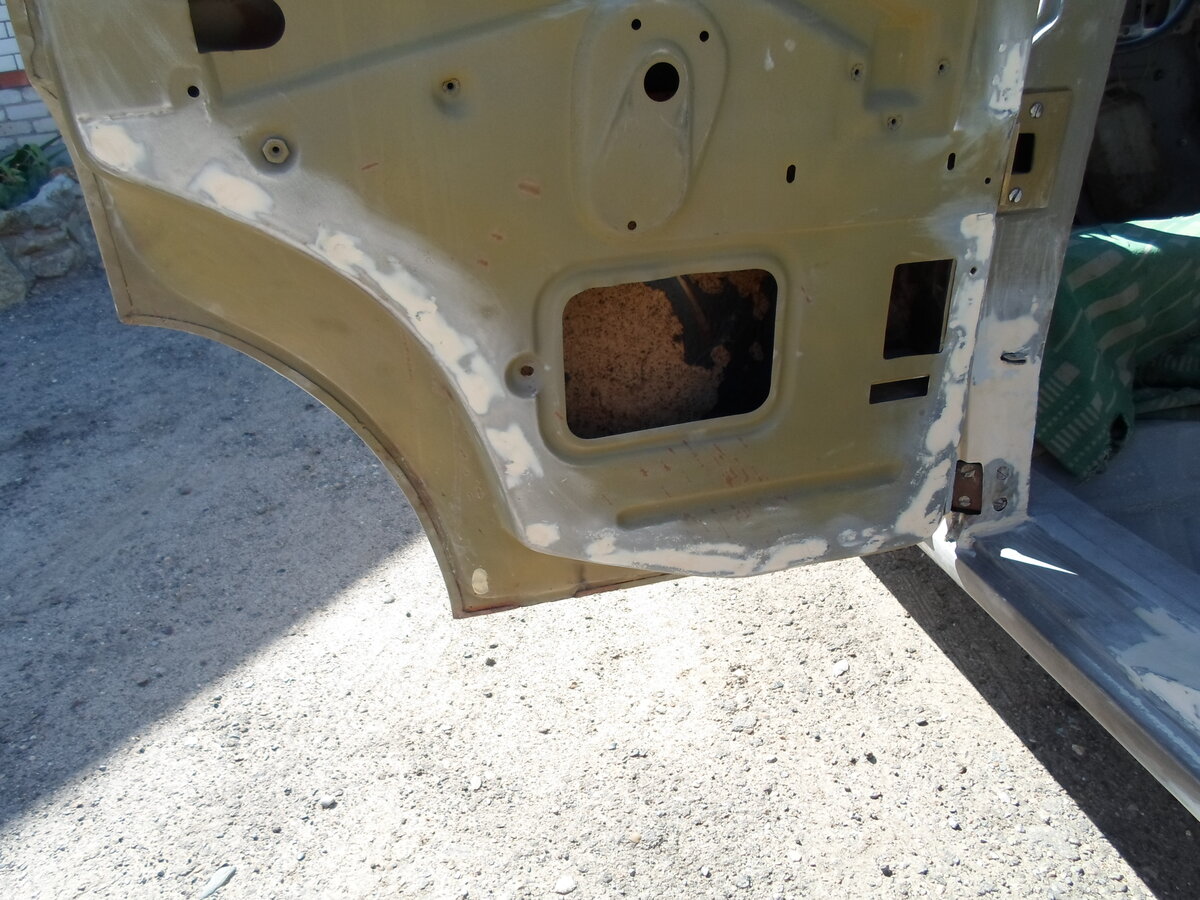

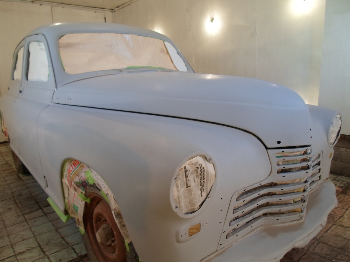

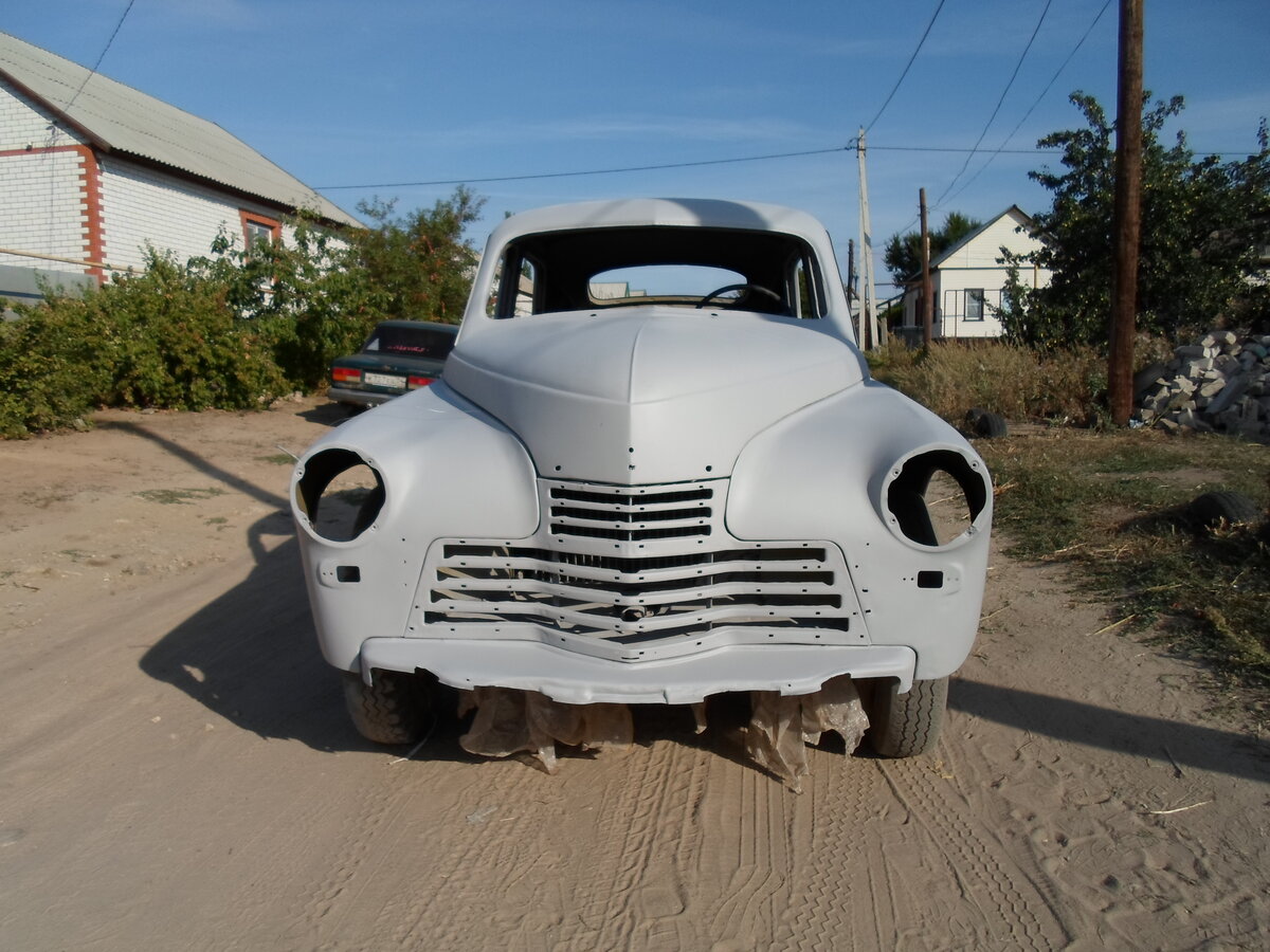

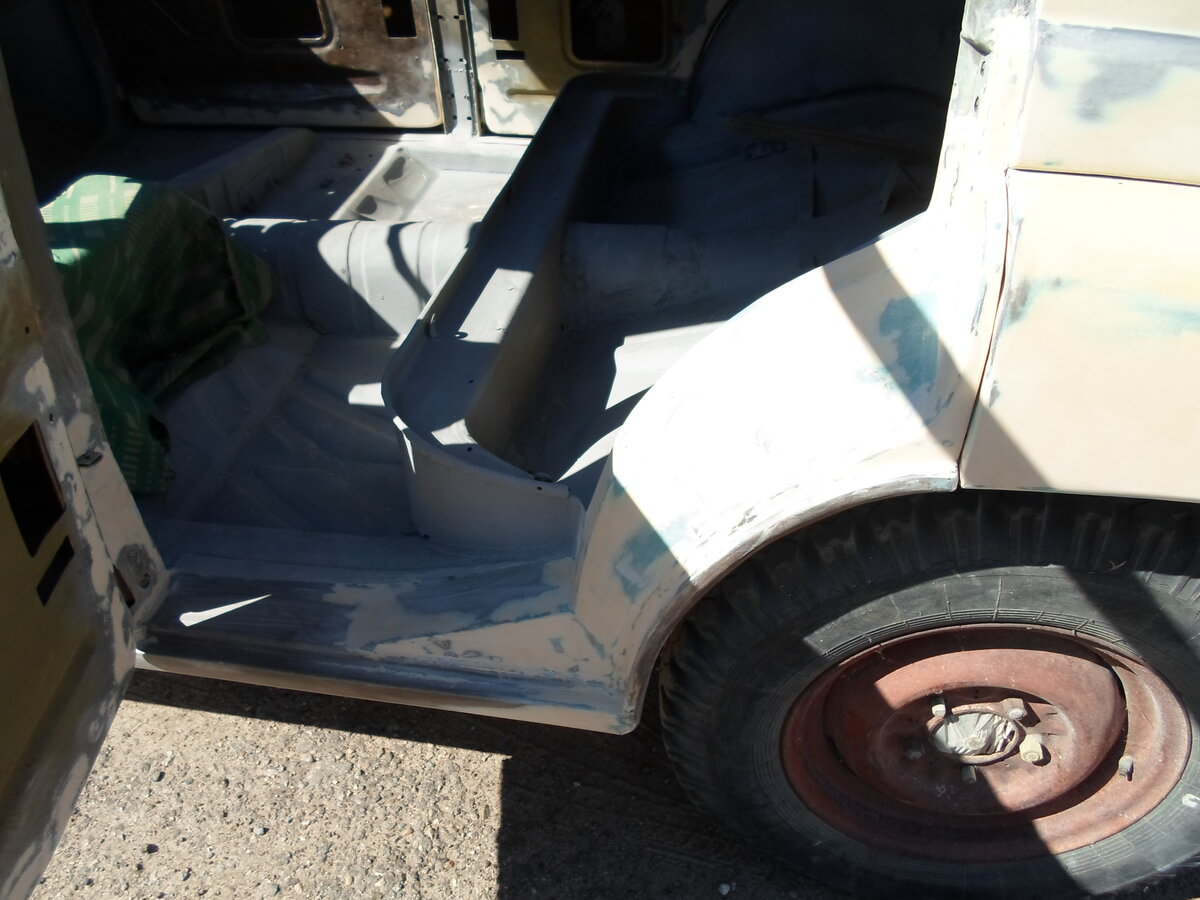

Три месяца ушло на шпатлевку, потребовалось очень, очень много терпения и кожи на ладонях рук. Без сюрпризов не обошлось, в нескольких местах просадку давала шпатлевка, в одном месте на двери после выправки, шпатлевки и двух недель выдержки сыграл металл и получилась здоровая вмятина(перед ремонтом была сильная царапина 20-30см длинной сделанная чем то острым.) Пришлось осаживать металл и все переделывать. В общем первая загрунтовка не за "бугром". SAM_4552.JPGSAM_4553.JPGSAM_4559.JPGSAM_4560.JPGSAM_4561.JPGSAM_4566.JPGSAM_4562.JPGSAM_4563.JPG
4 413
6 646
Сиденье классное 😀
Без сушилки потом будет садится в разных местах. Планируешь перед финишкой посушить в камере?
9 228
9 924
Сейчас уже поздно(... но лучше больше использовать волосянку... она практически не садиться. Да, обрабатывать ее это тот ещё гемор, но ... а финишная только мелкие дырочки ..
4 413
6 646
Поздно бывает только после пожара, а так самый раз.
Олегович34
09.12.2014
664
784
Волгоград
Сиденье классное 😀
В шпатлевке на солнце победа простояла около месяца(выгонял каждый день из гаража).
Олегович34
09.12.2014
664
784
Волгоград
Сначала все протянуто стекловолокном, затем выравнено обычной, на фото видно в некоторых местах протерто до него.
9 228
9 924
Ну тогда будет всё хорошо!

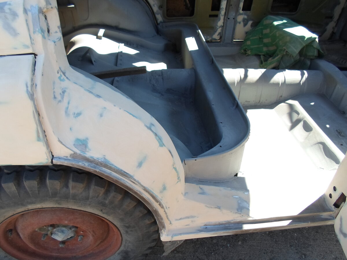

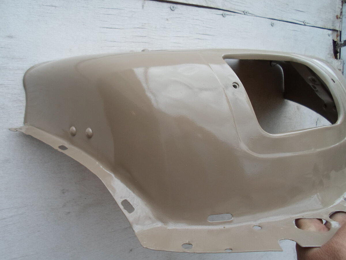

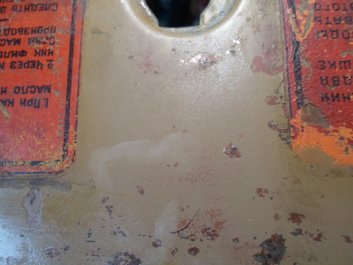

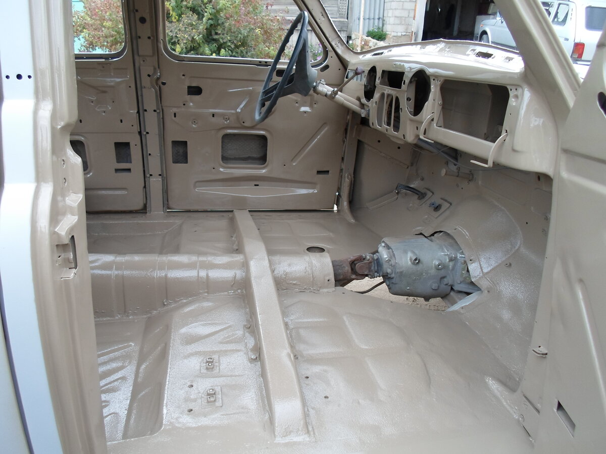

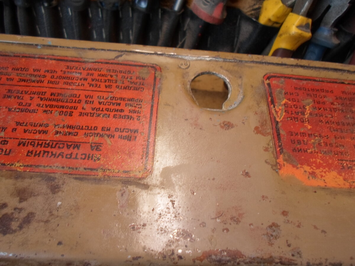

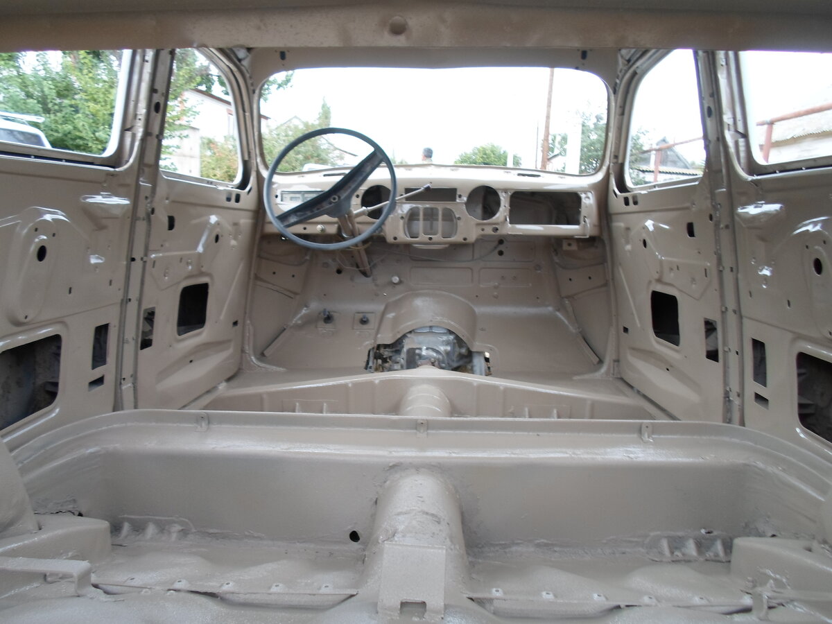

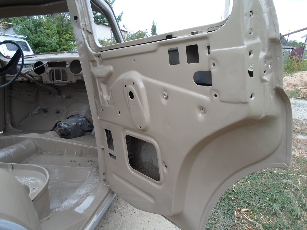

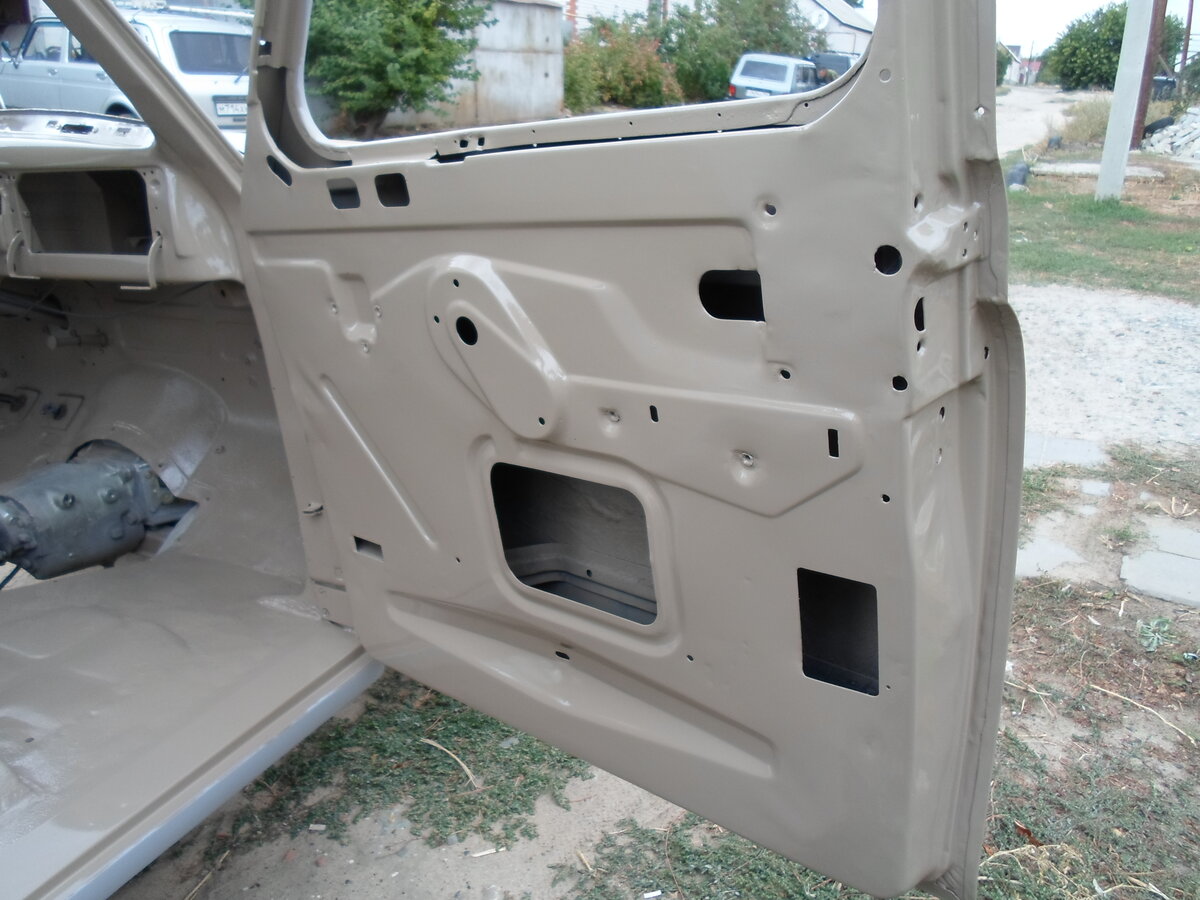

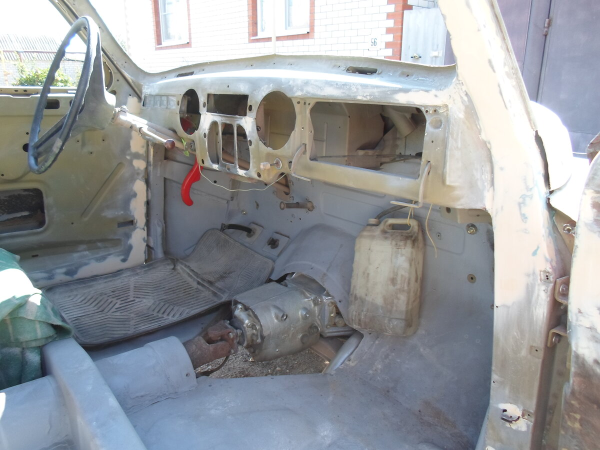

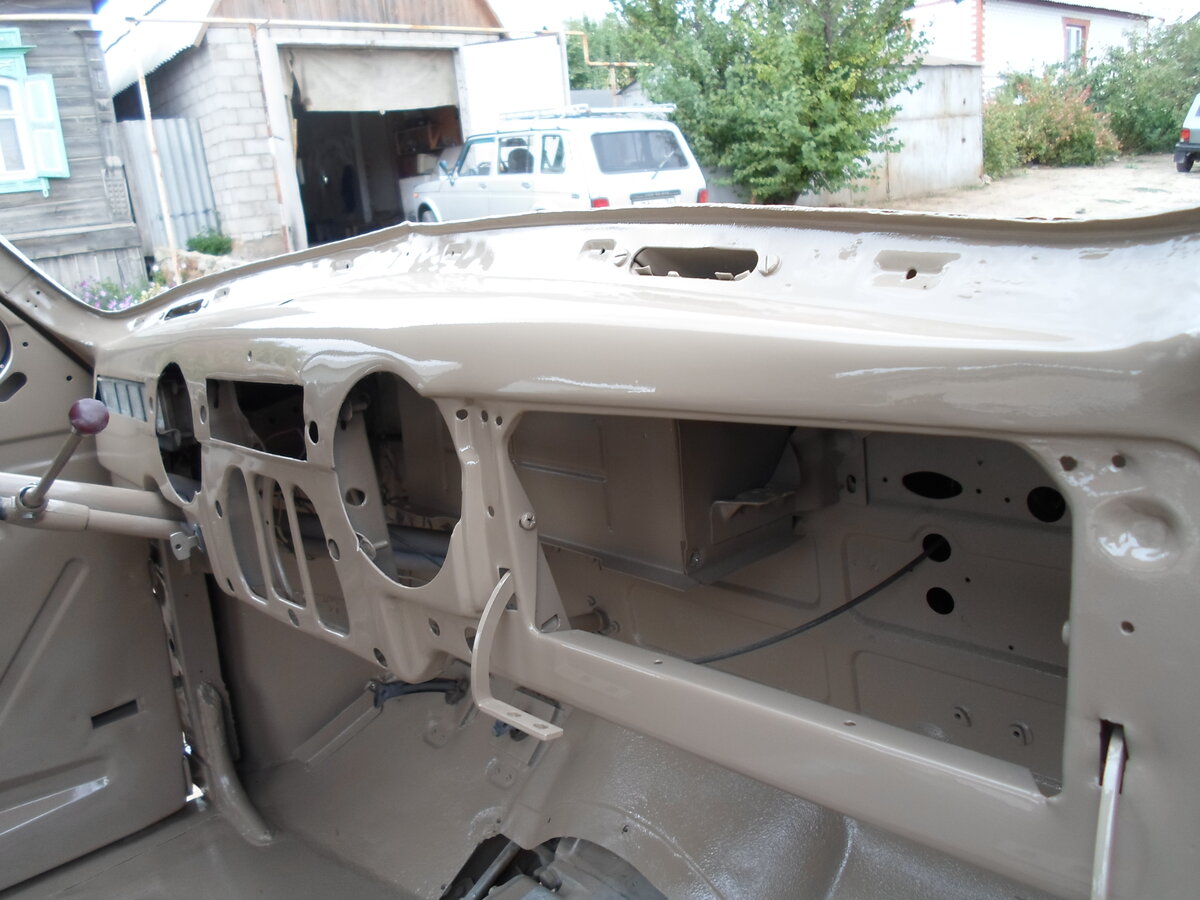

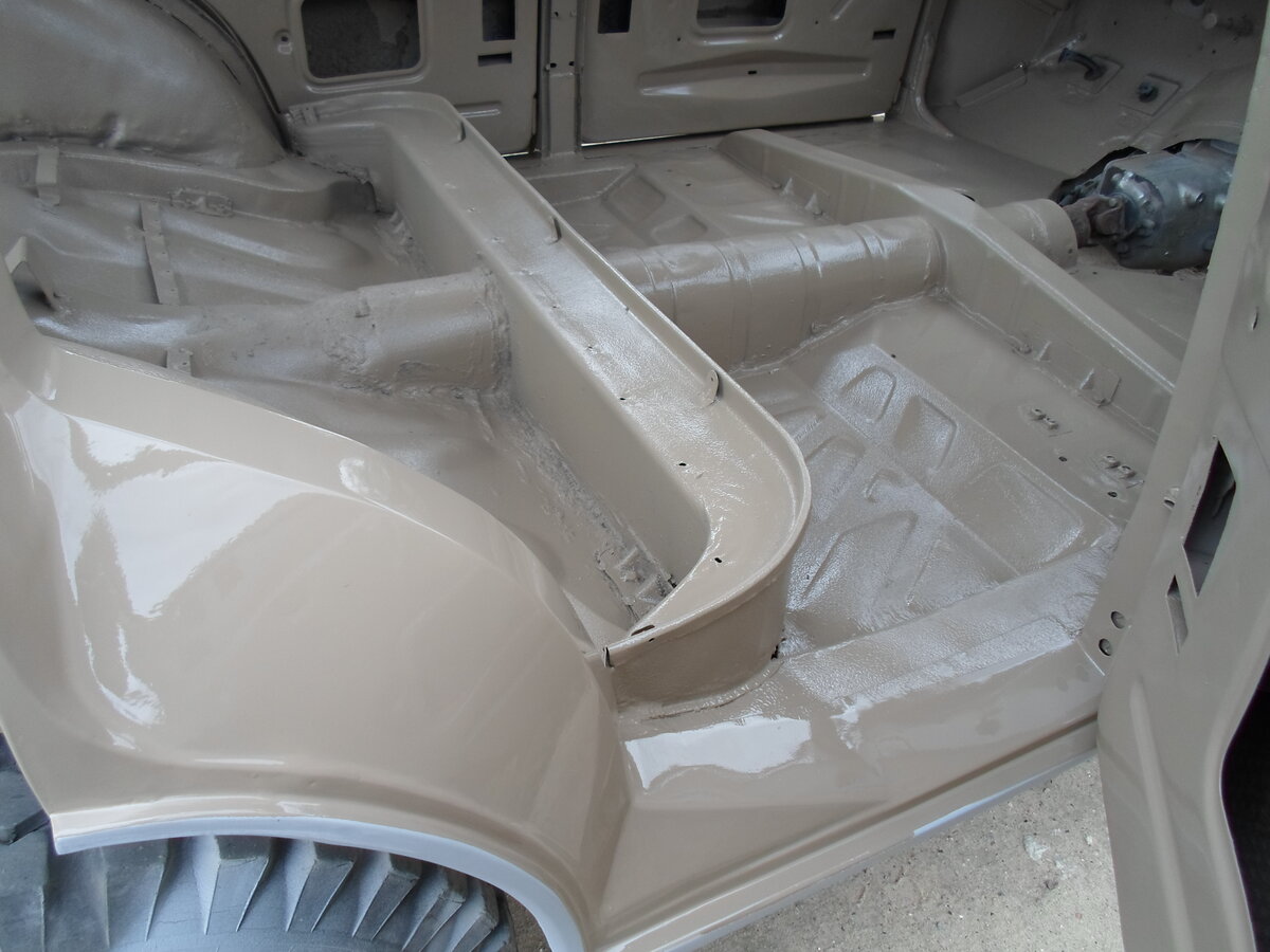

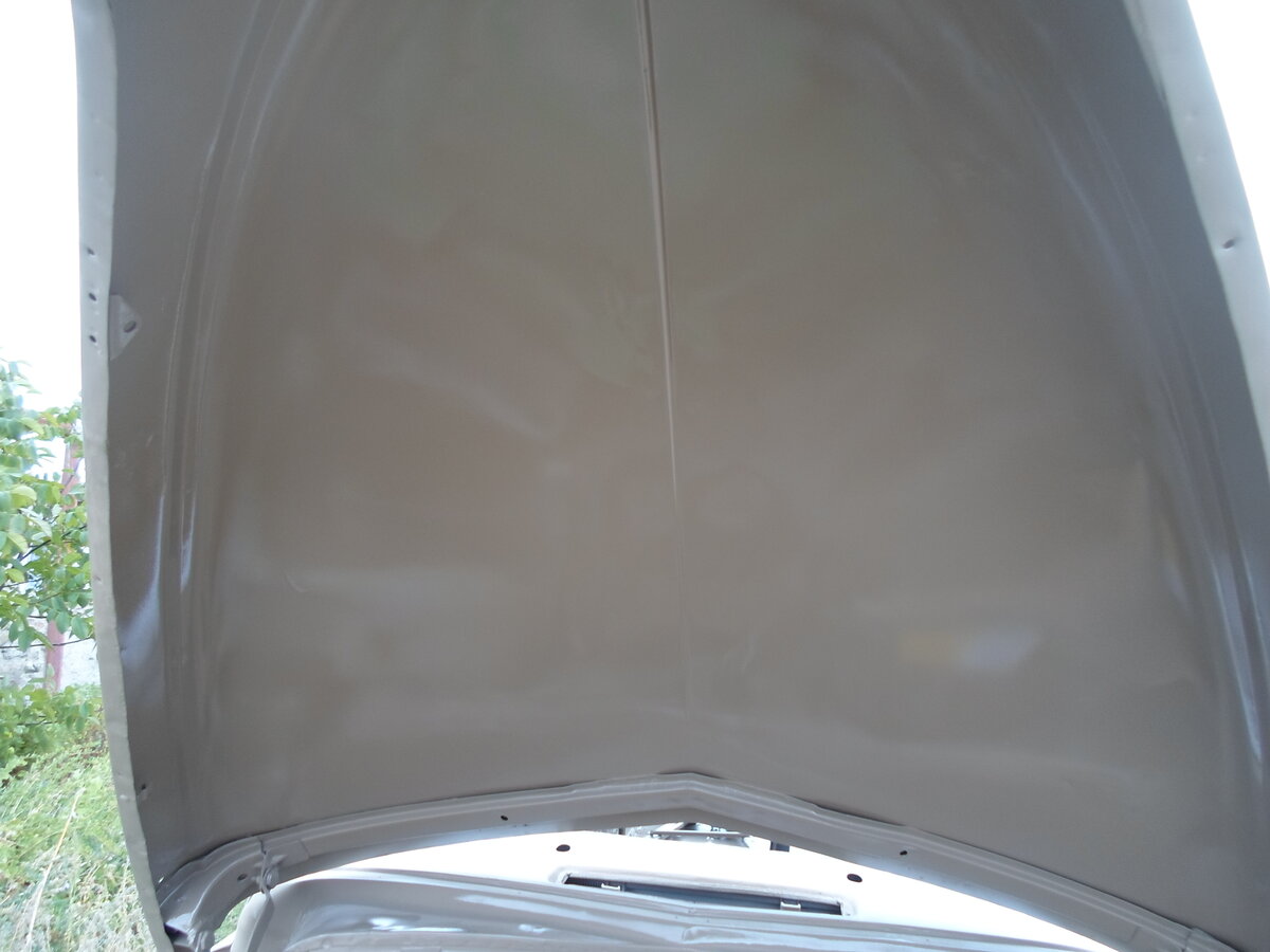

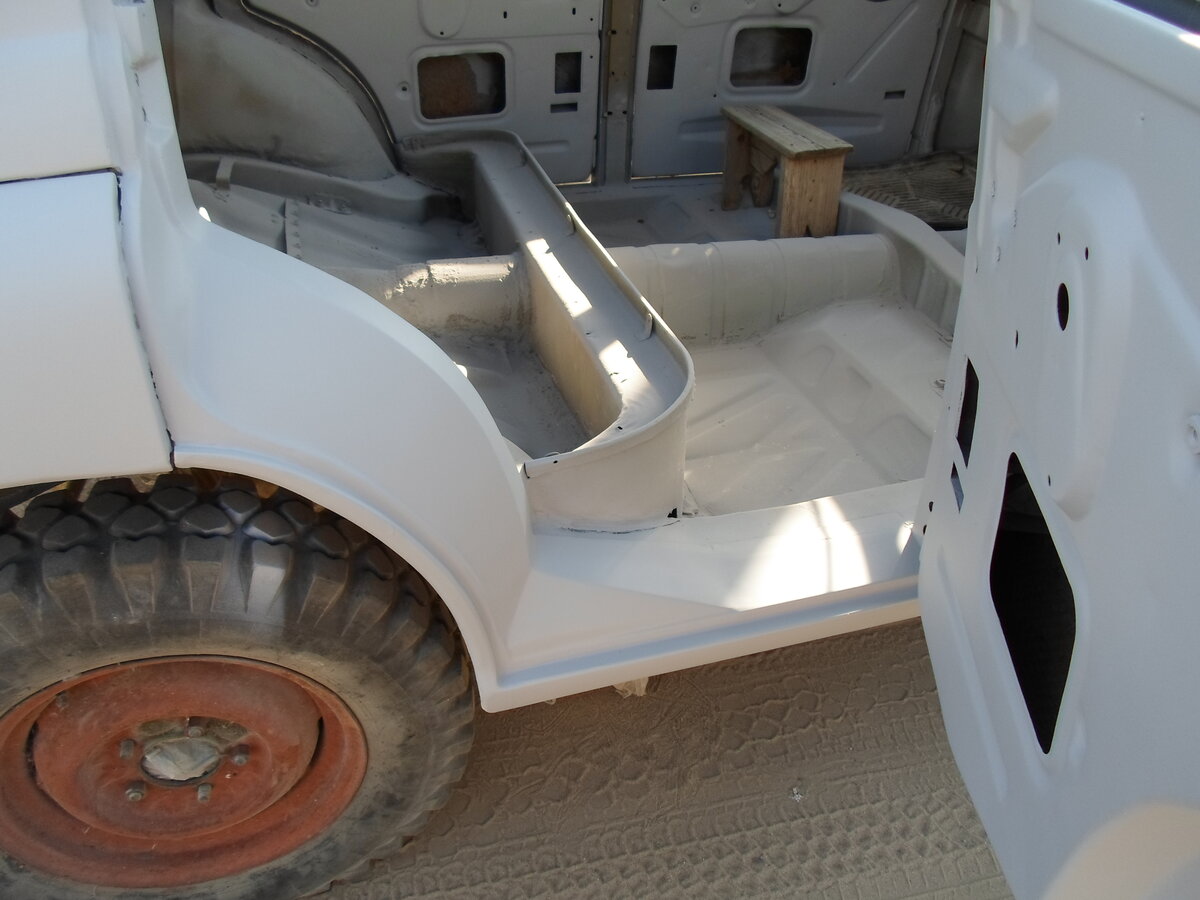

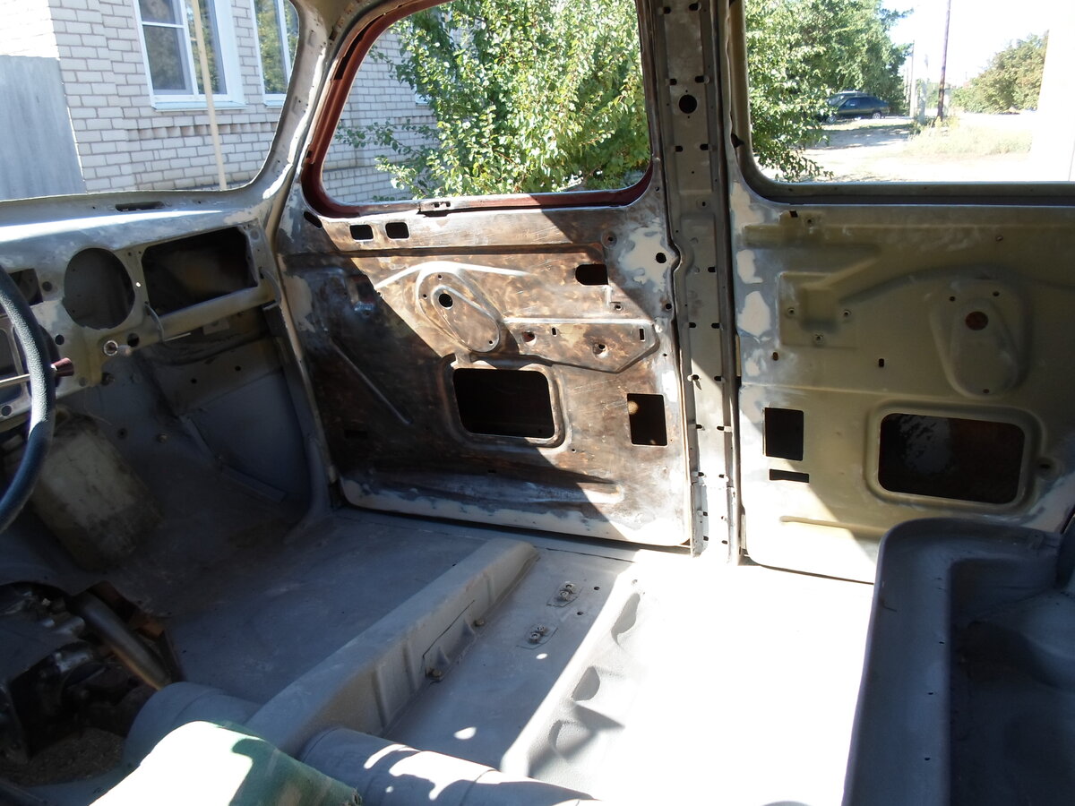

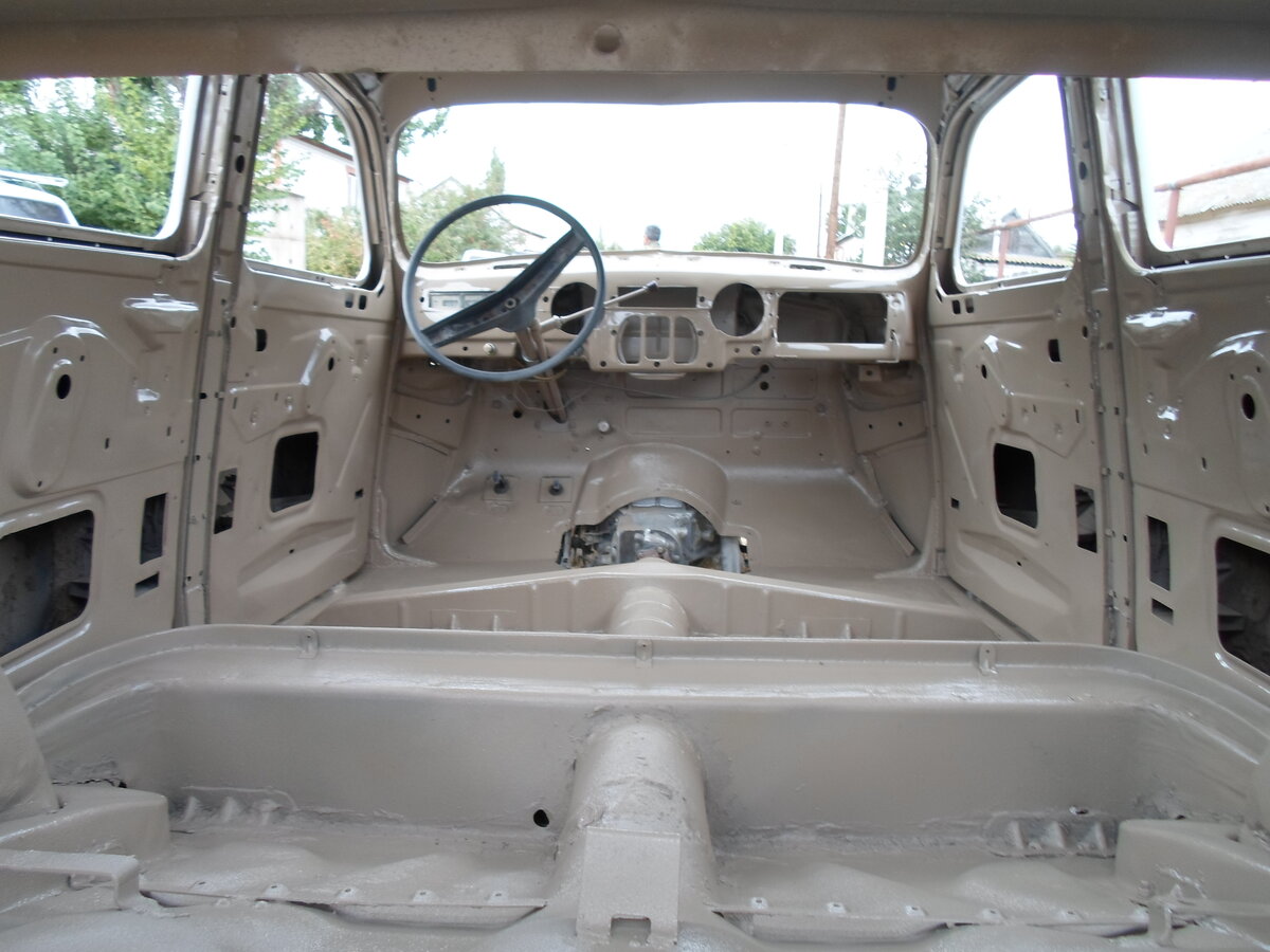

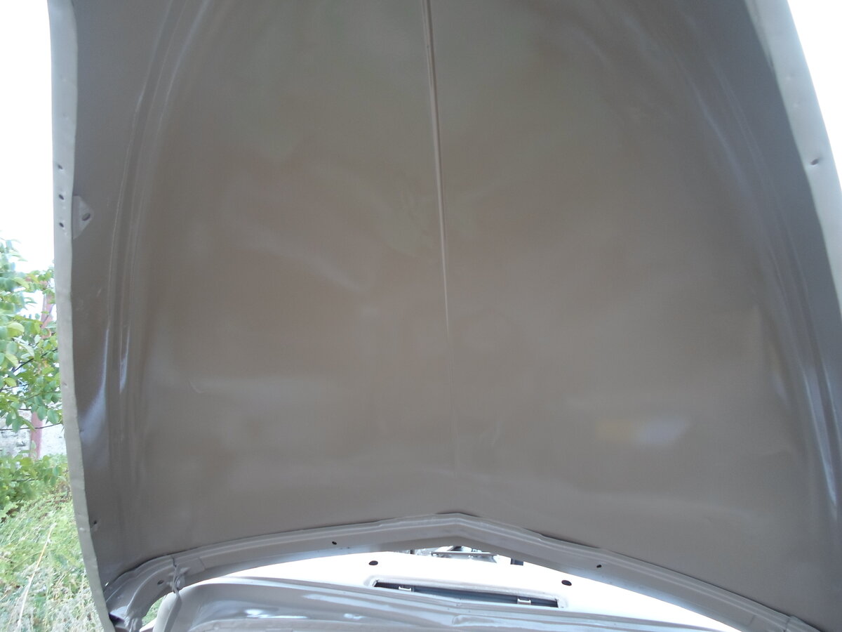

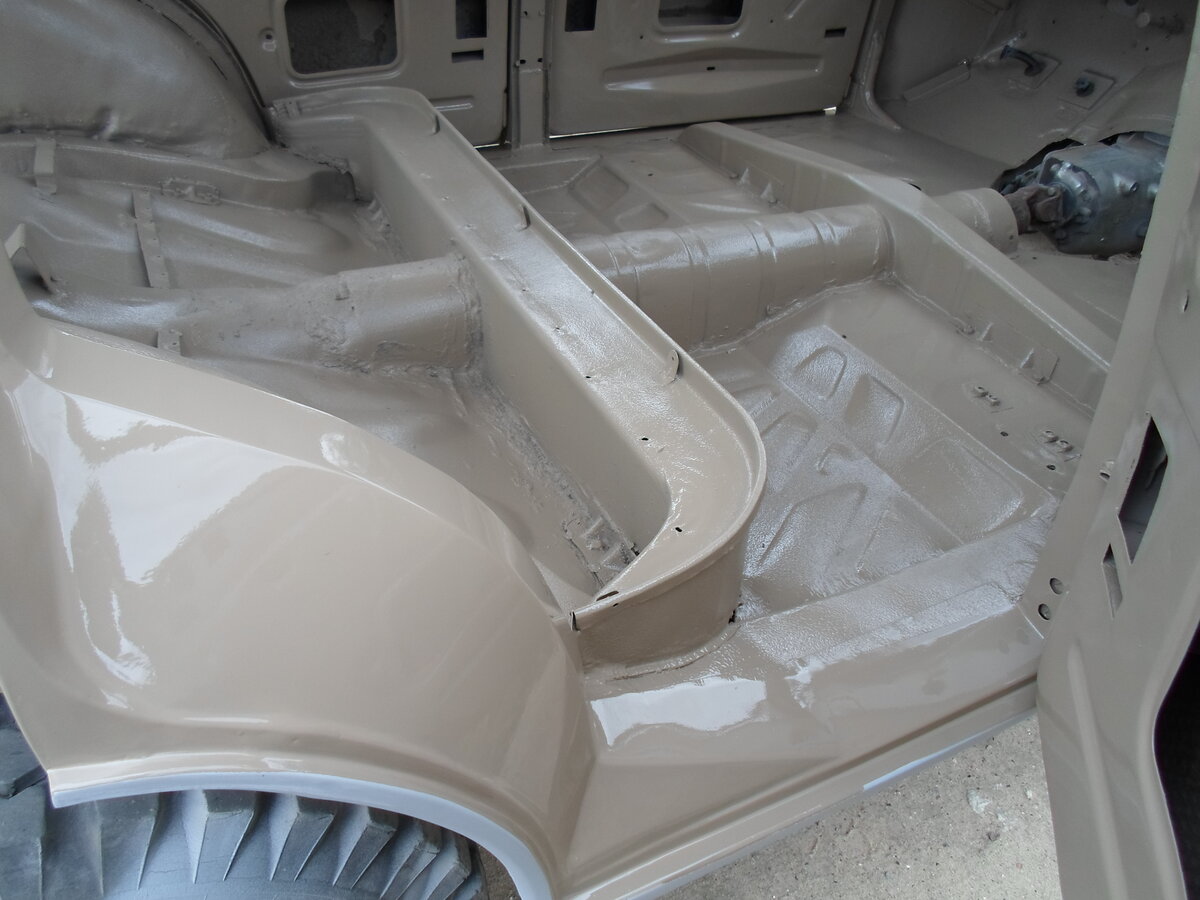

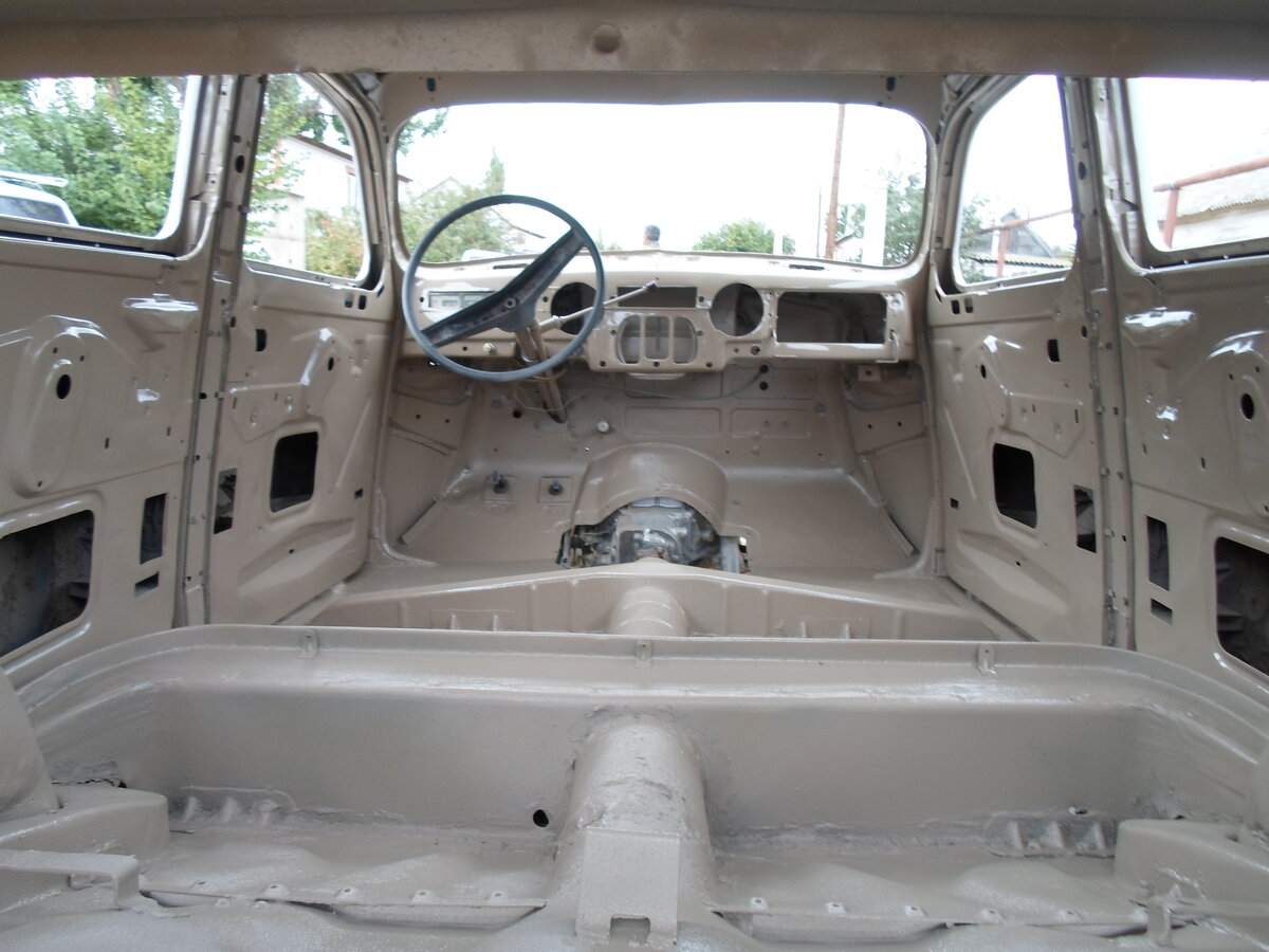

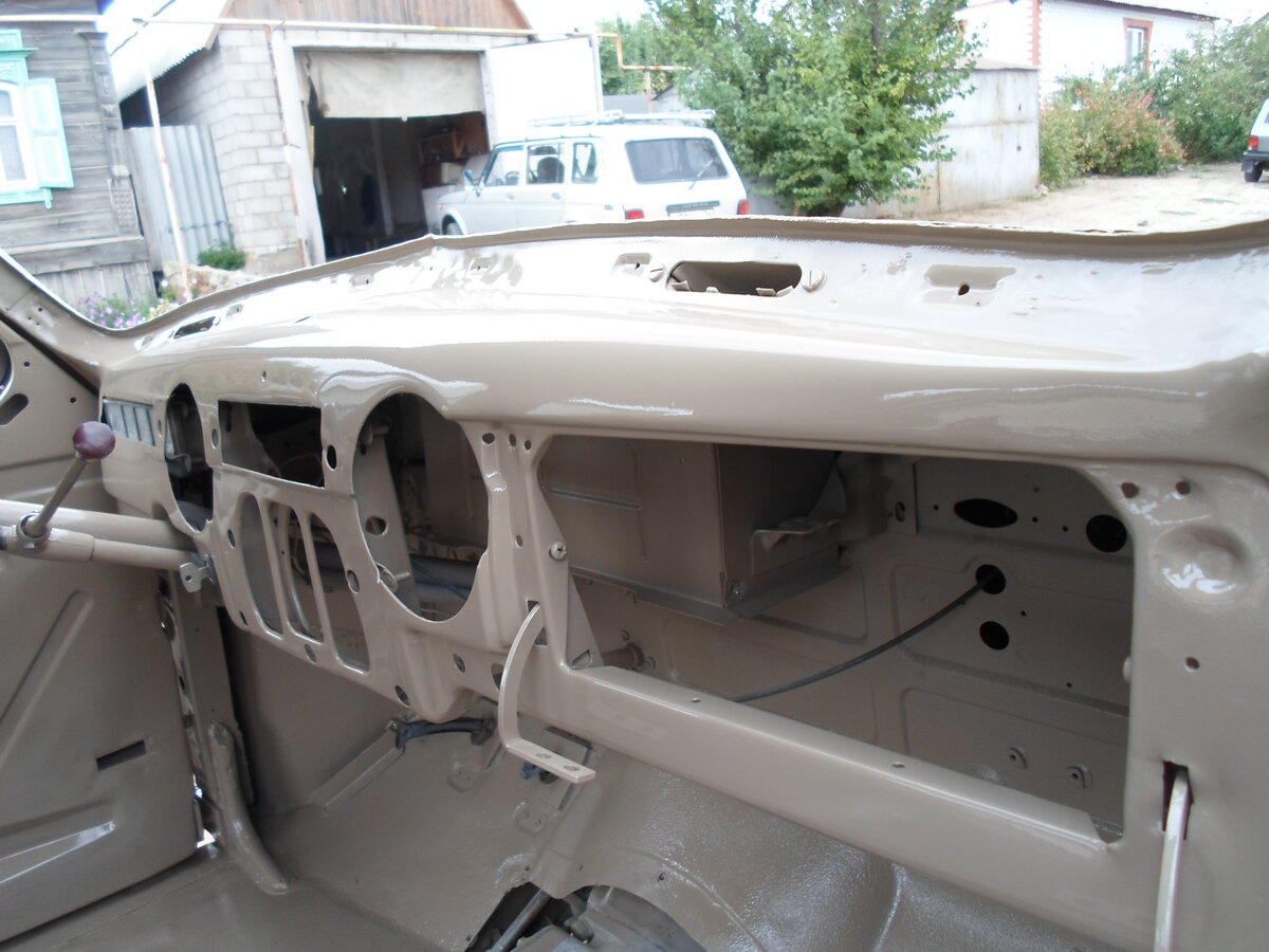

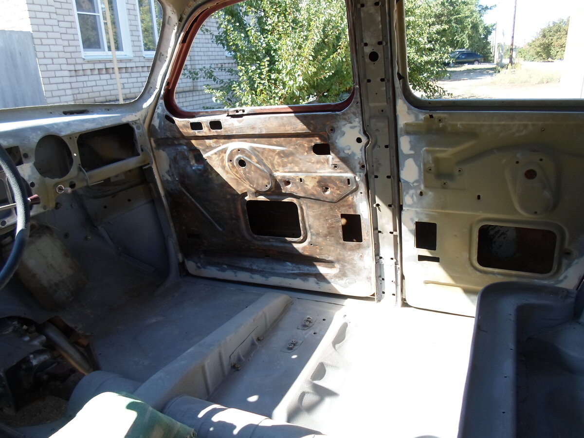

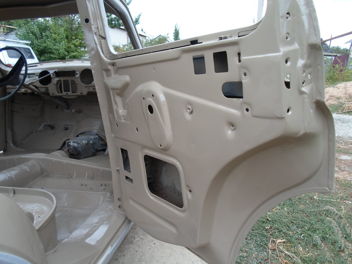

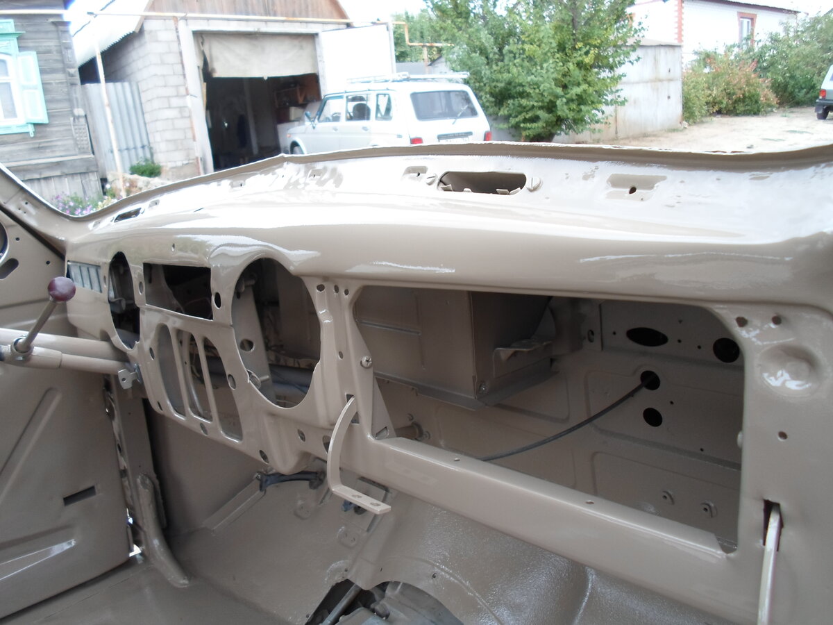

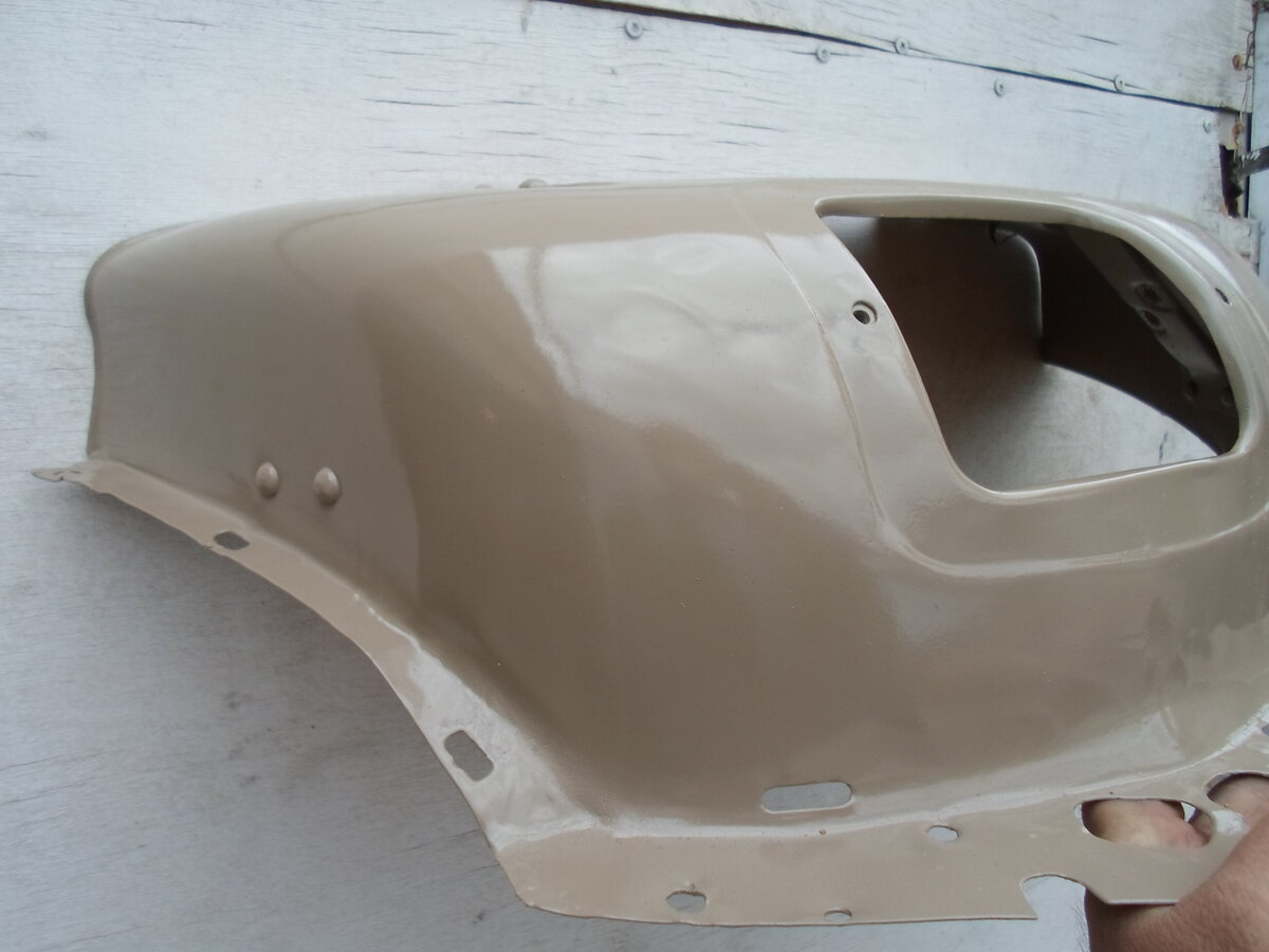

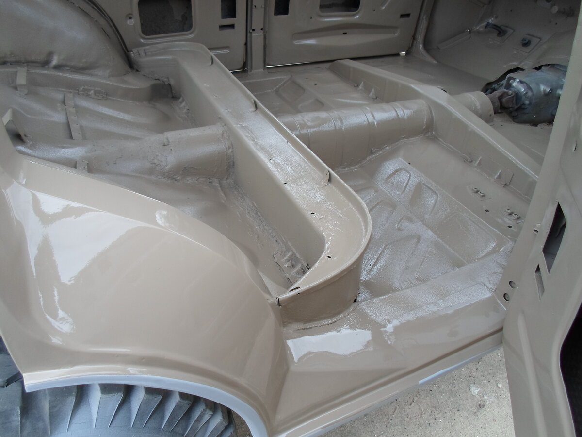

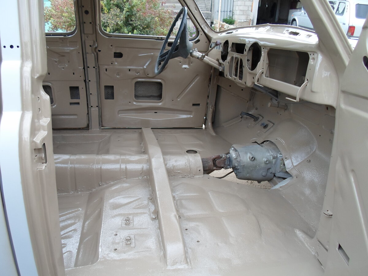

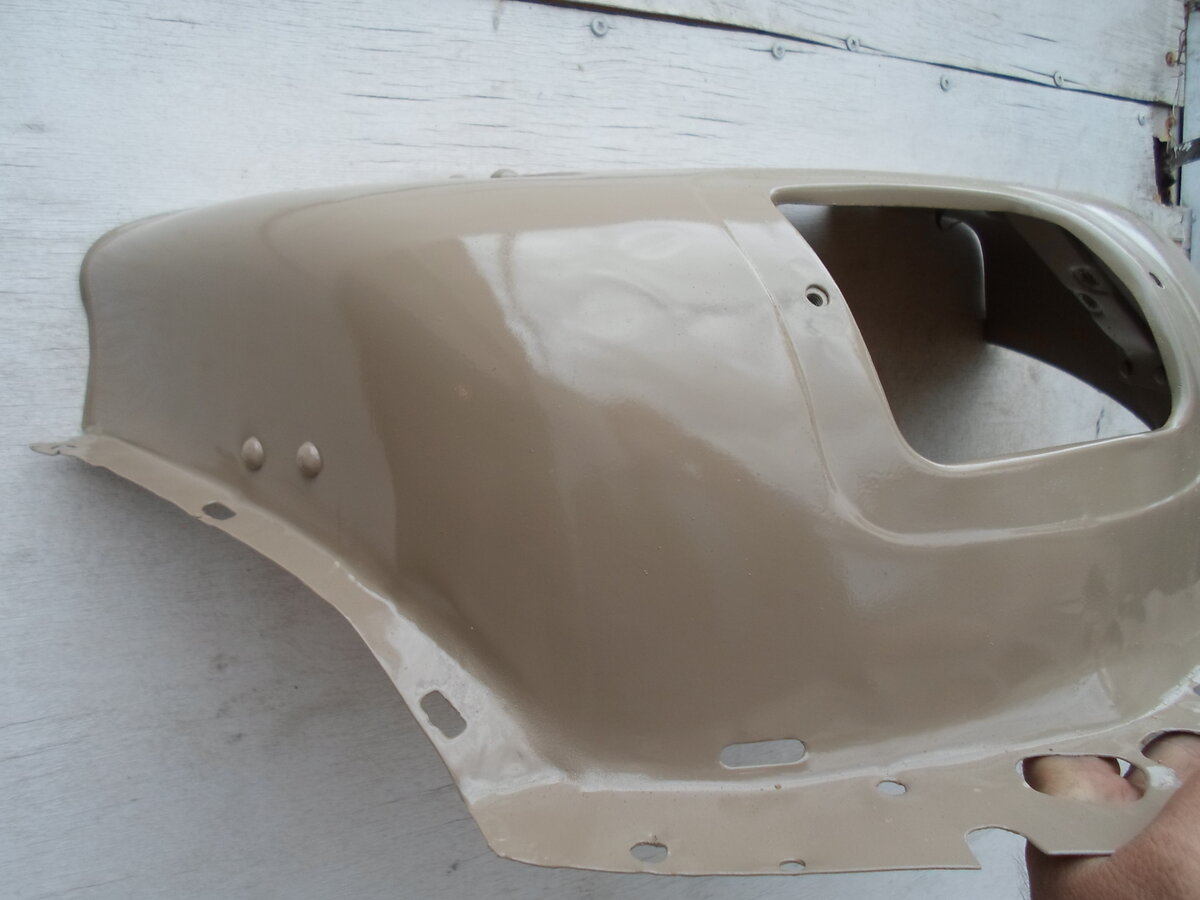

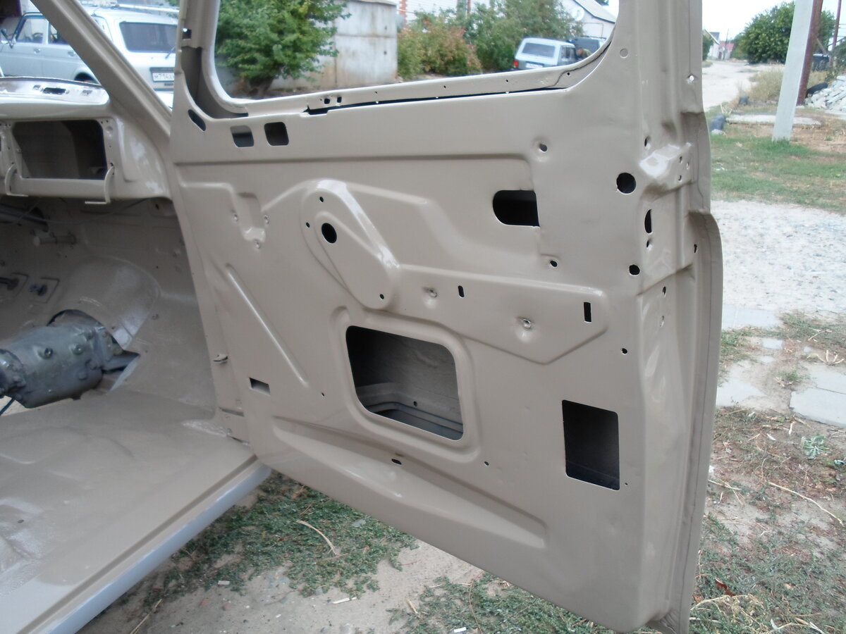

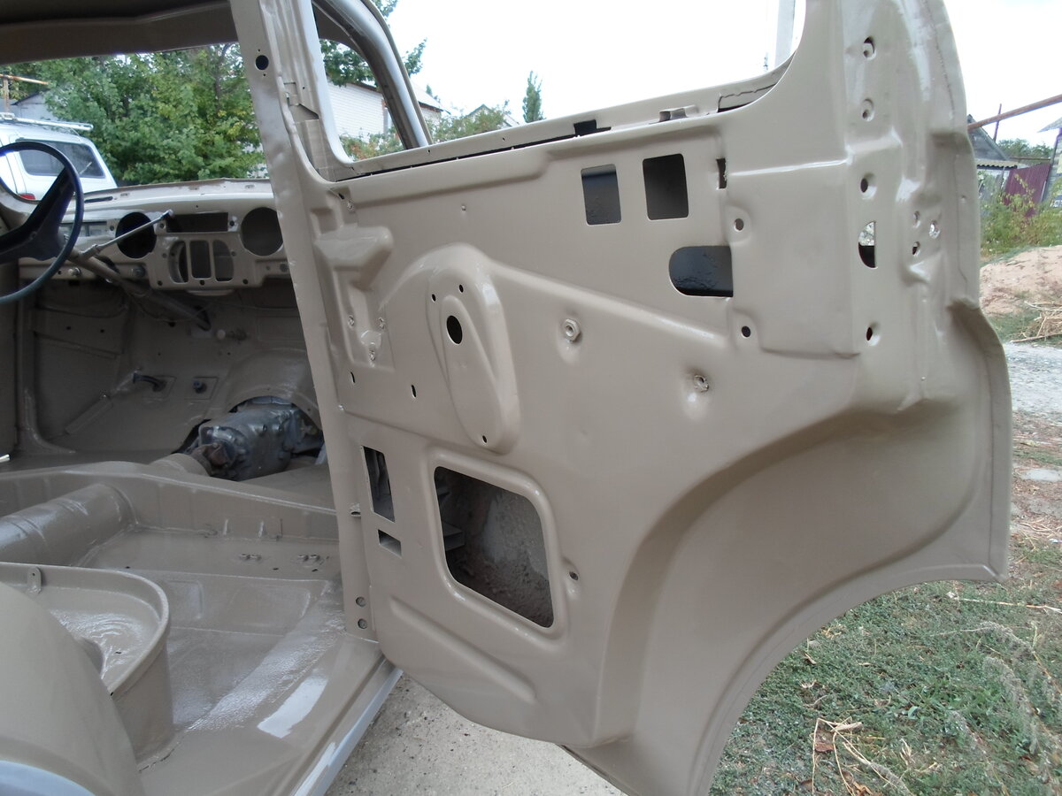

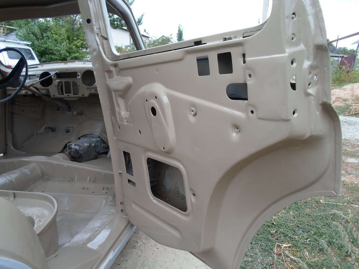

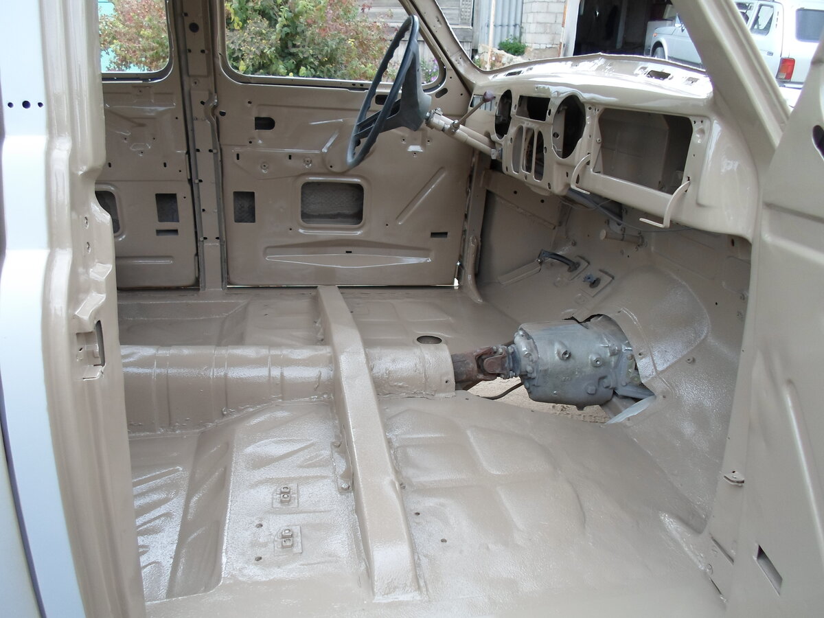

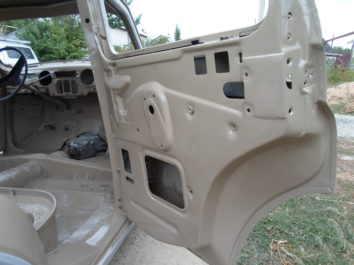

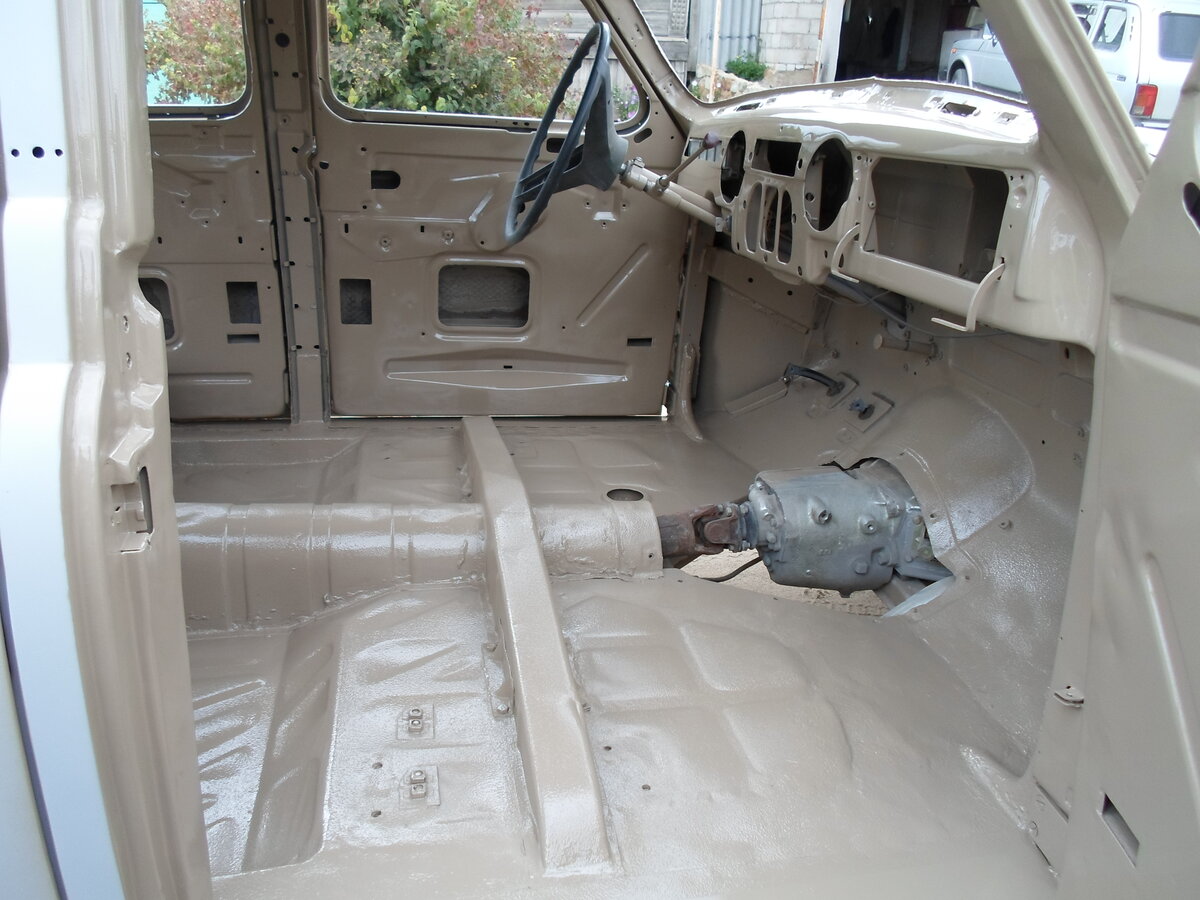

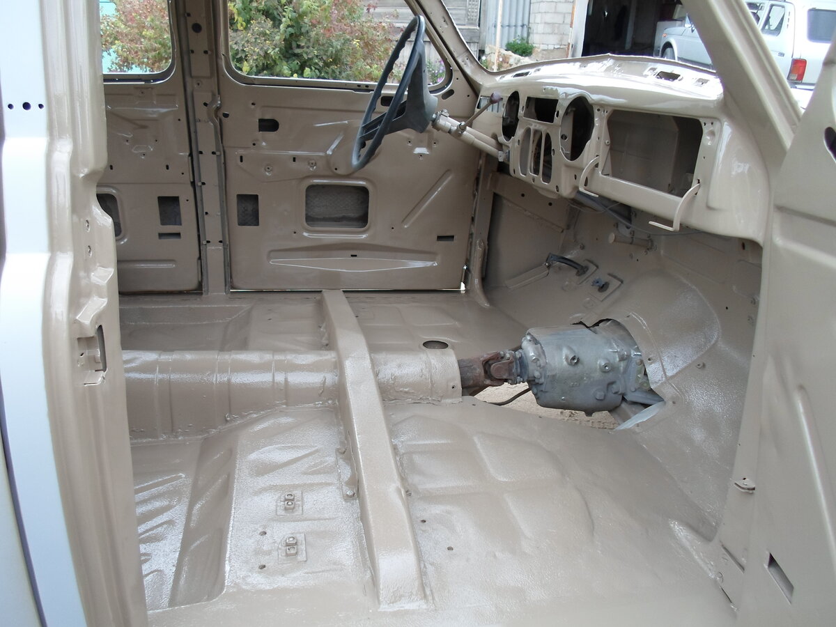

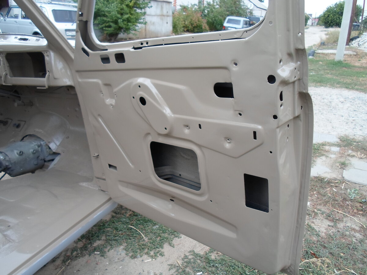

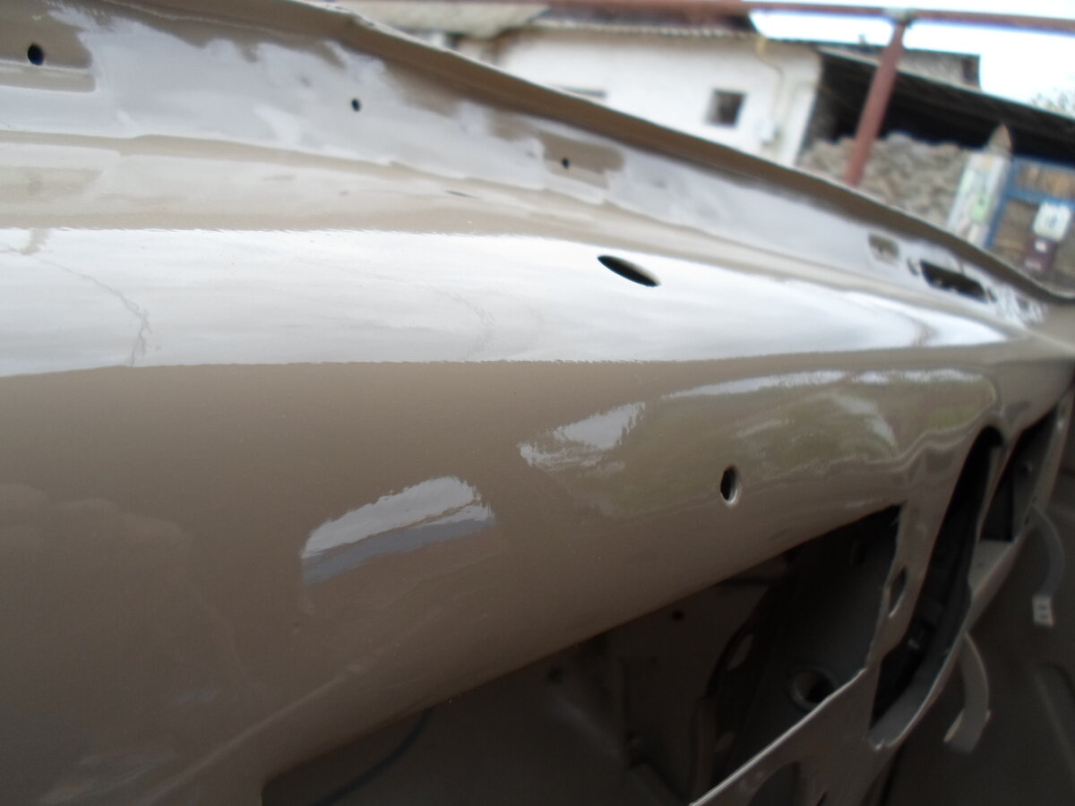

Покрасил внутрянку, мороки куча, разбери, собери, обклей, укрой, подкрась. В общем сделан еще один шаг в продолжительном пути.SAM_4600.JPGSAM_4601.JPGSAM_4602.JPGSAM_4603.JPGSAM_4604.JPGSAM_4605.JPG
Олегович34
09.12.2014
664
784
Волгоград

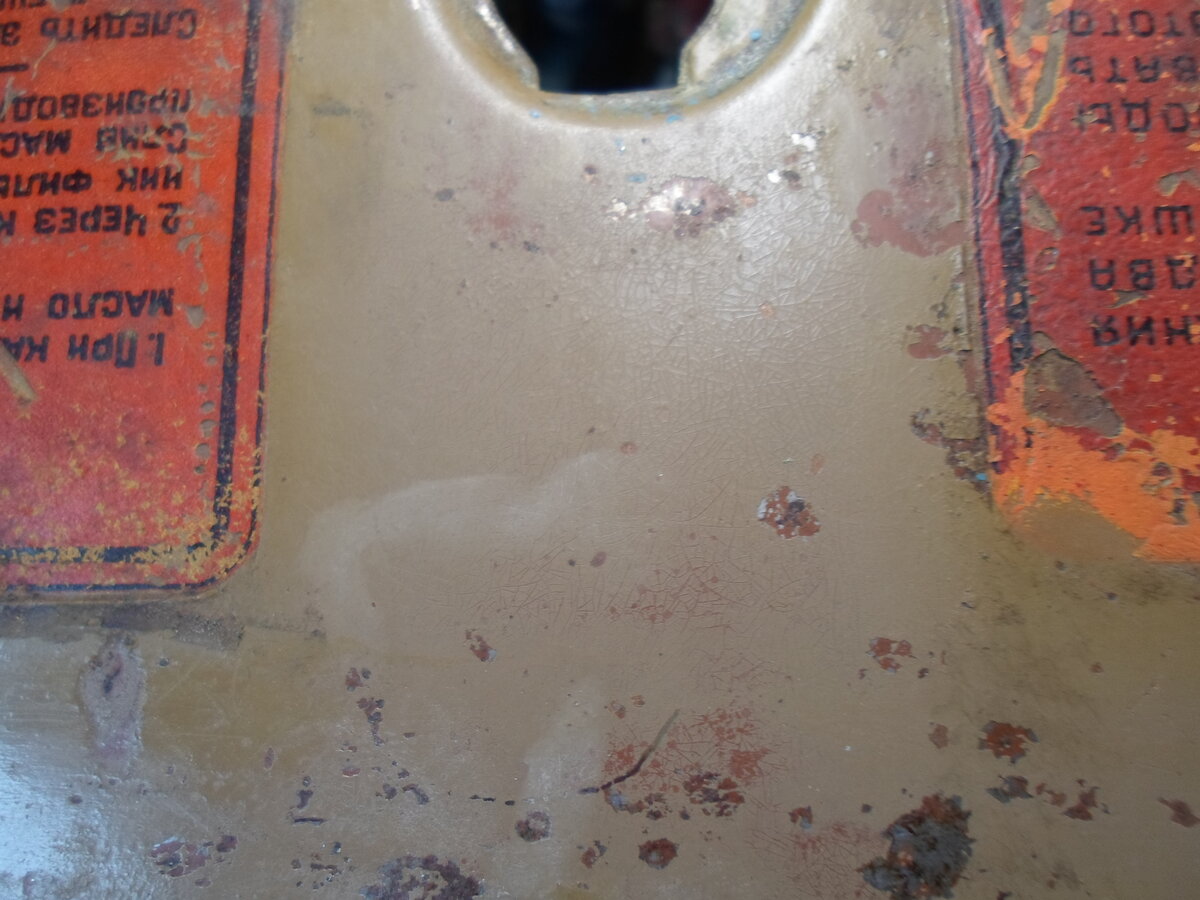

Цвет подбирал по оставшейся краске на внутренней части бардачка, хотя время ее пощадило не очень, да и наклеенный дермантин изменил цвет. Но в общем краска выглядит в живую не плохо.
Старик Макгаккет
1 834
4 193
Батюшки, красота-то какая!
Реакции: Олегович34
4 413
6 646
Поздравляю с этапом 👍 дальнейших вкусностей 😀
Реакции: Олегович34

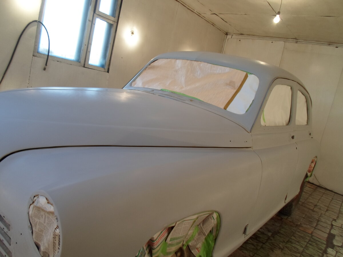

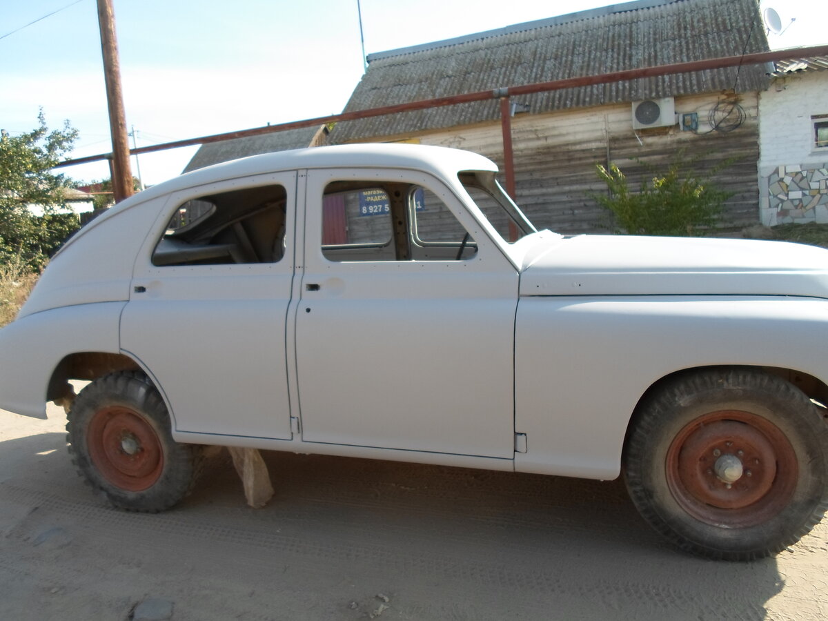

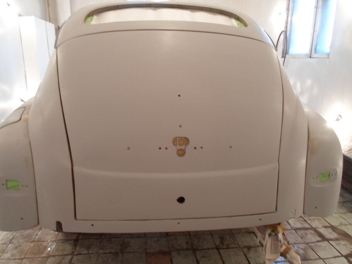

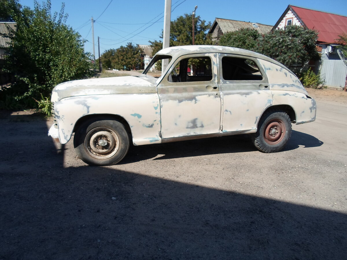

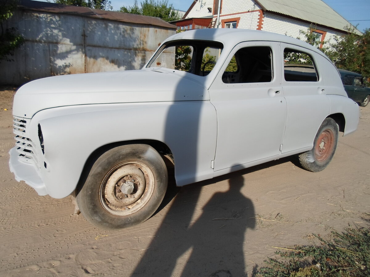

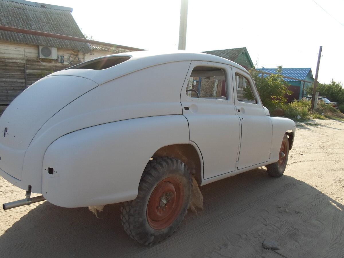

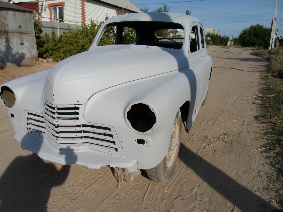

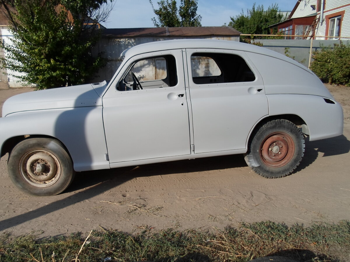

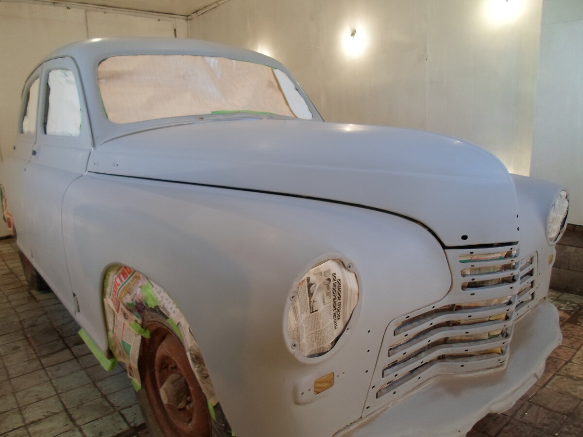

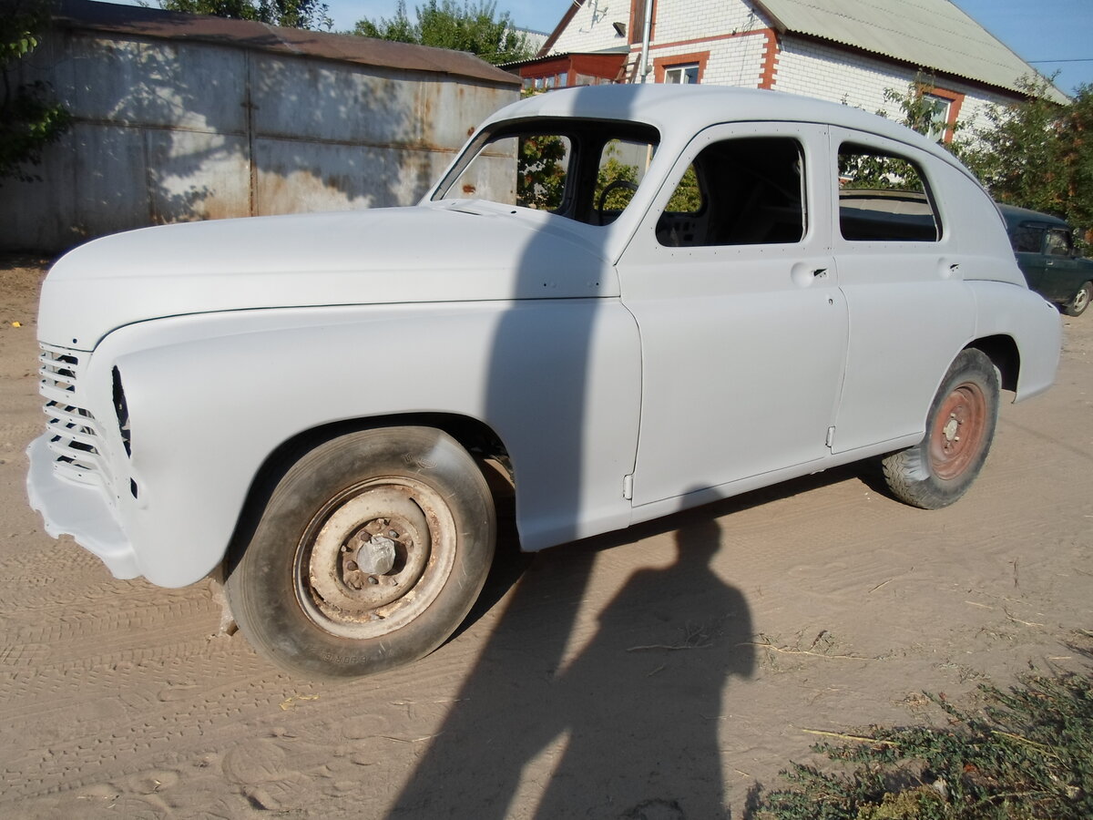

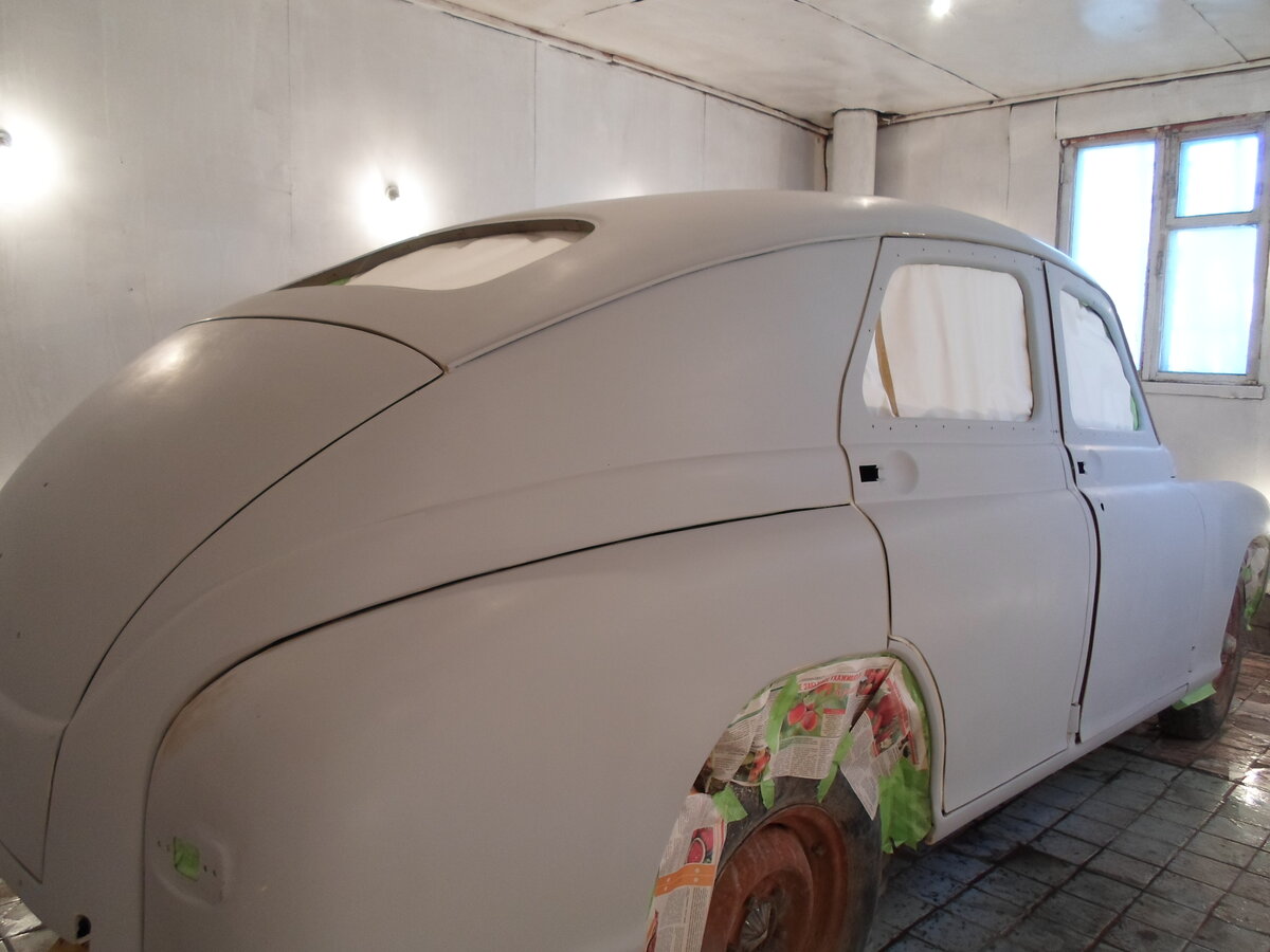

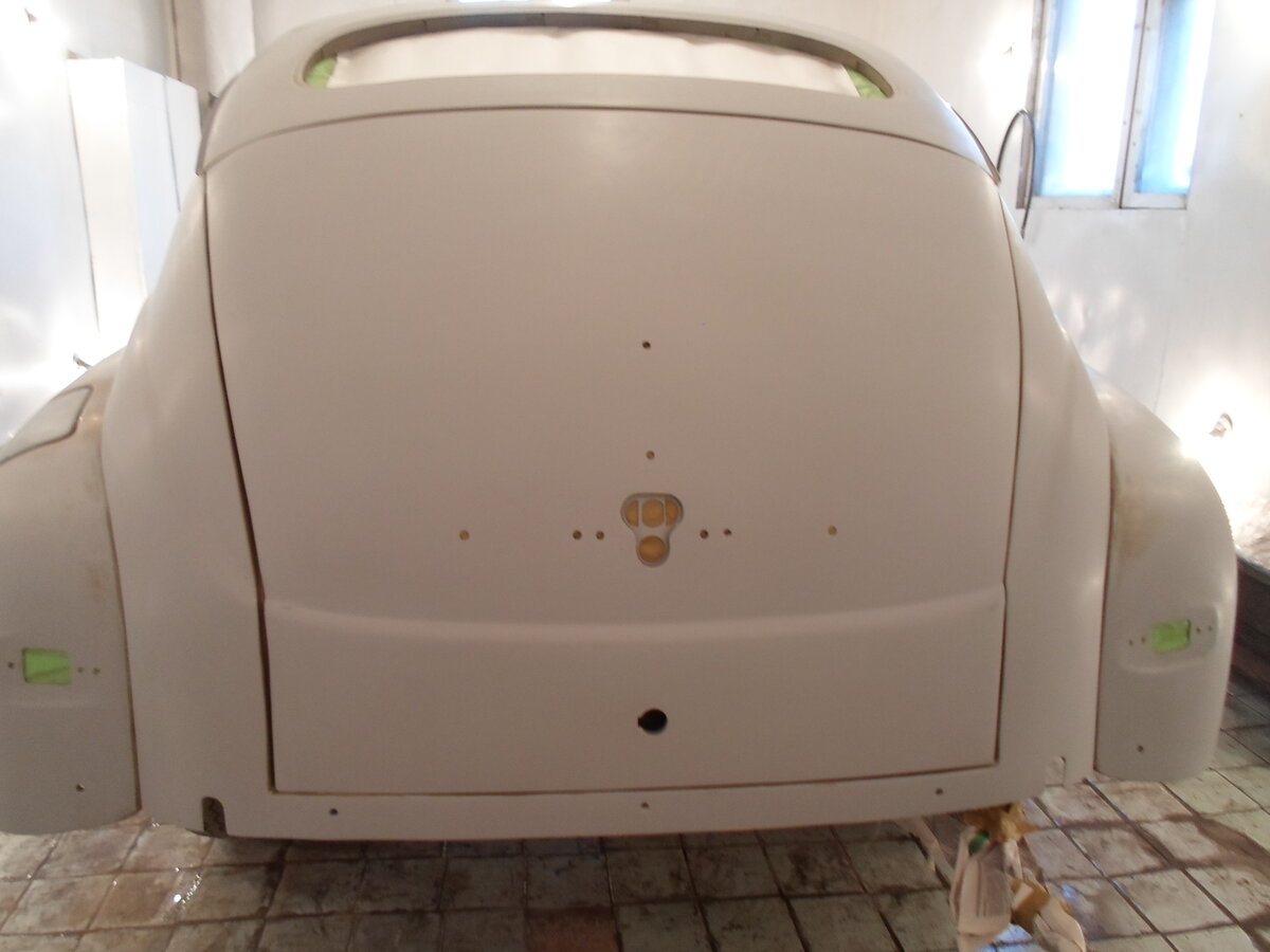

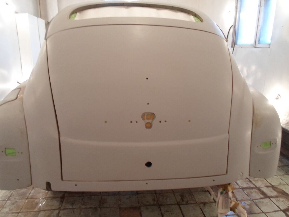

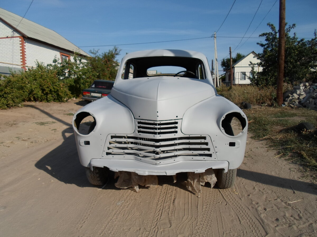

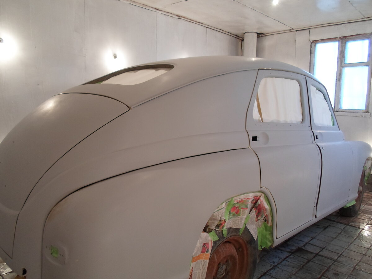

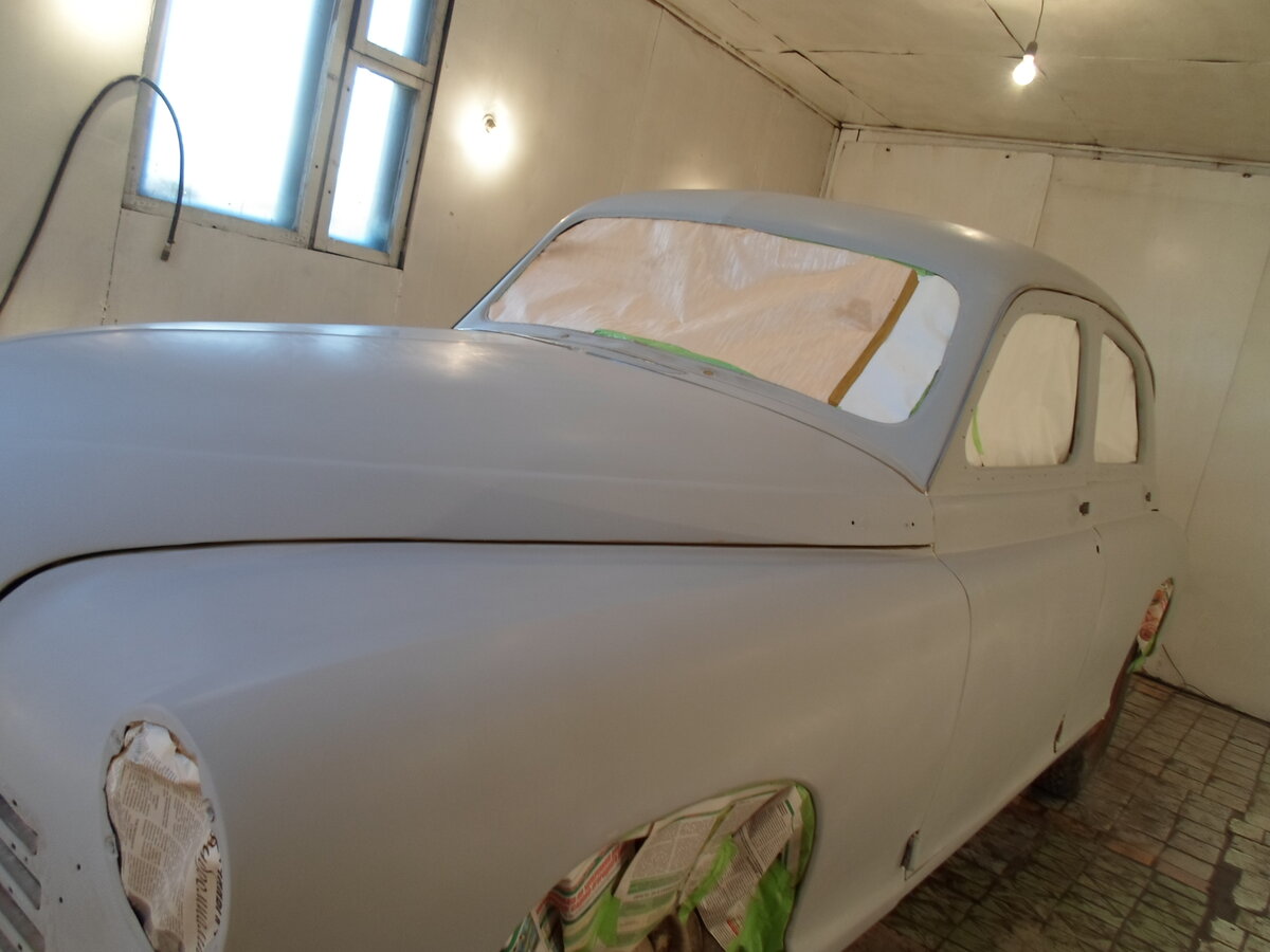

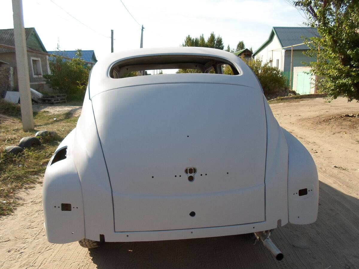

Заехал в малярку на покраску, сегодня подготовил, красить буду завтра. Четыре года прошло с момента начала работ.
