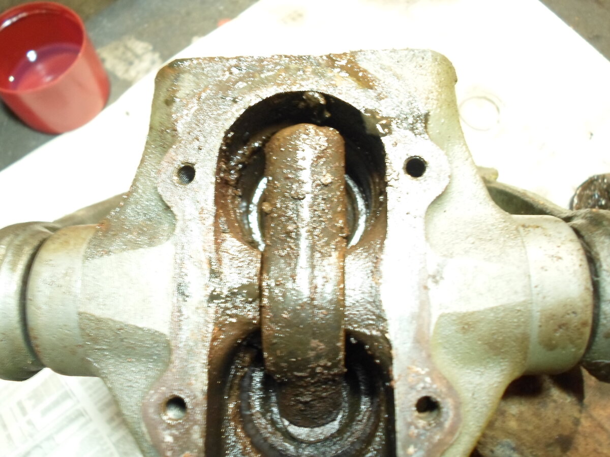

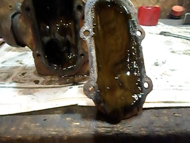

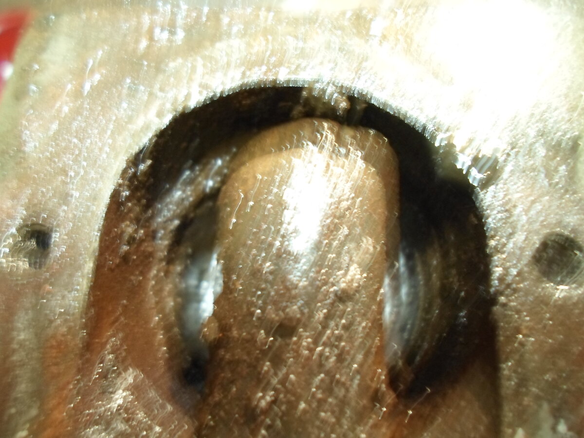

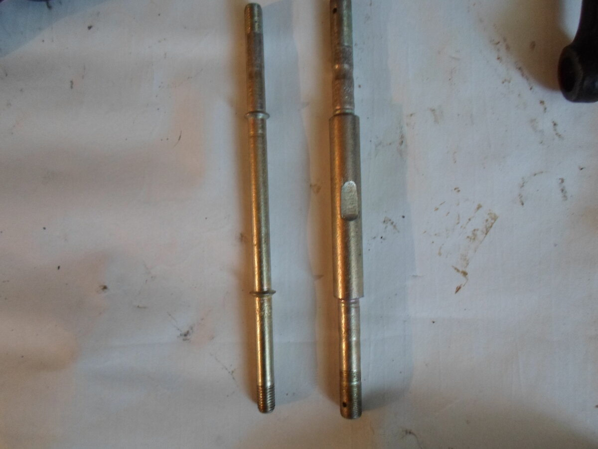

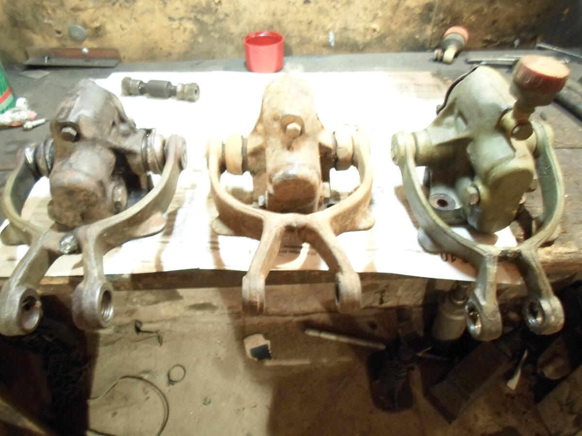

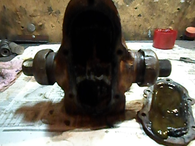

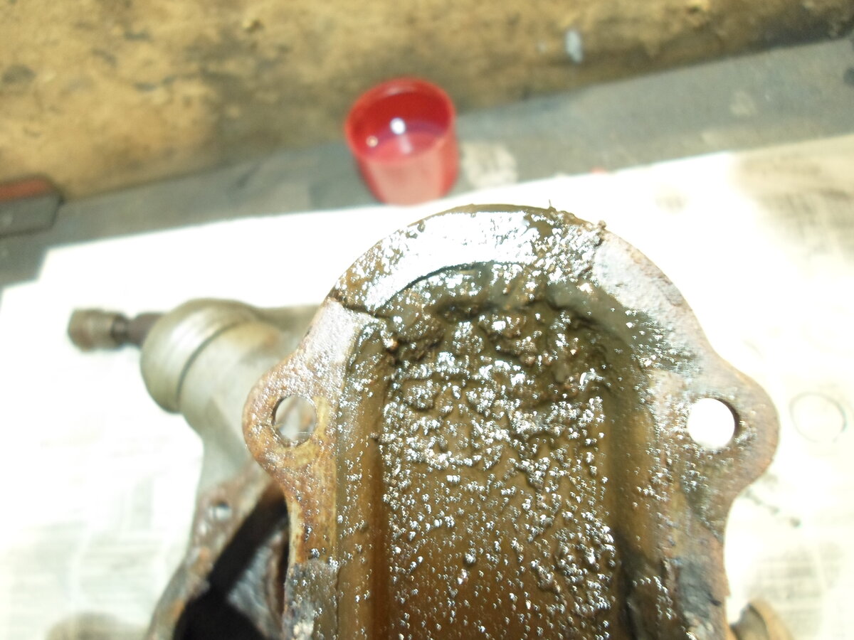

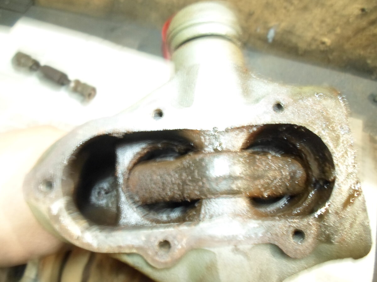

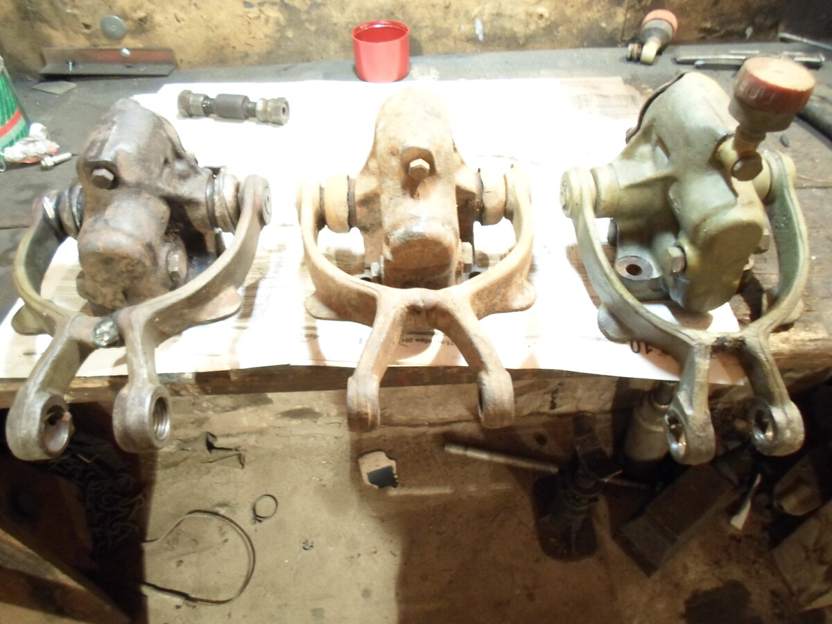

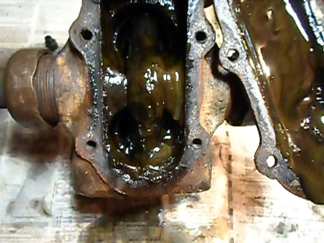

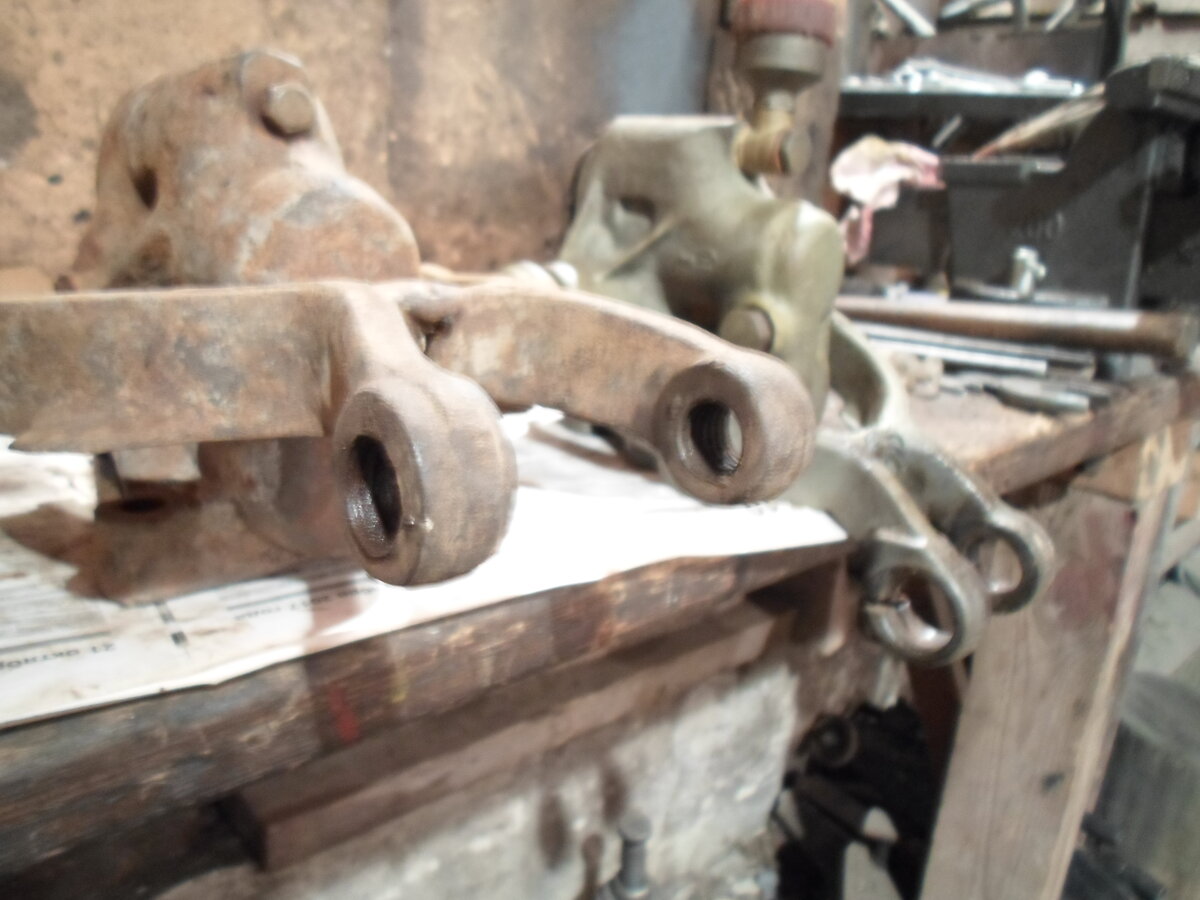

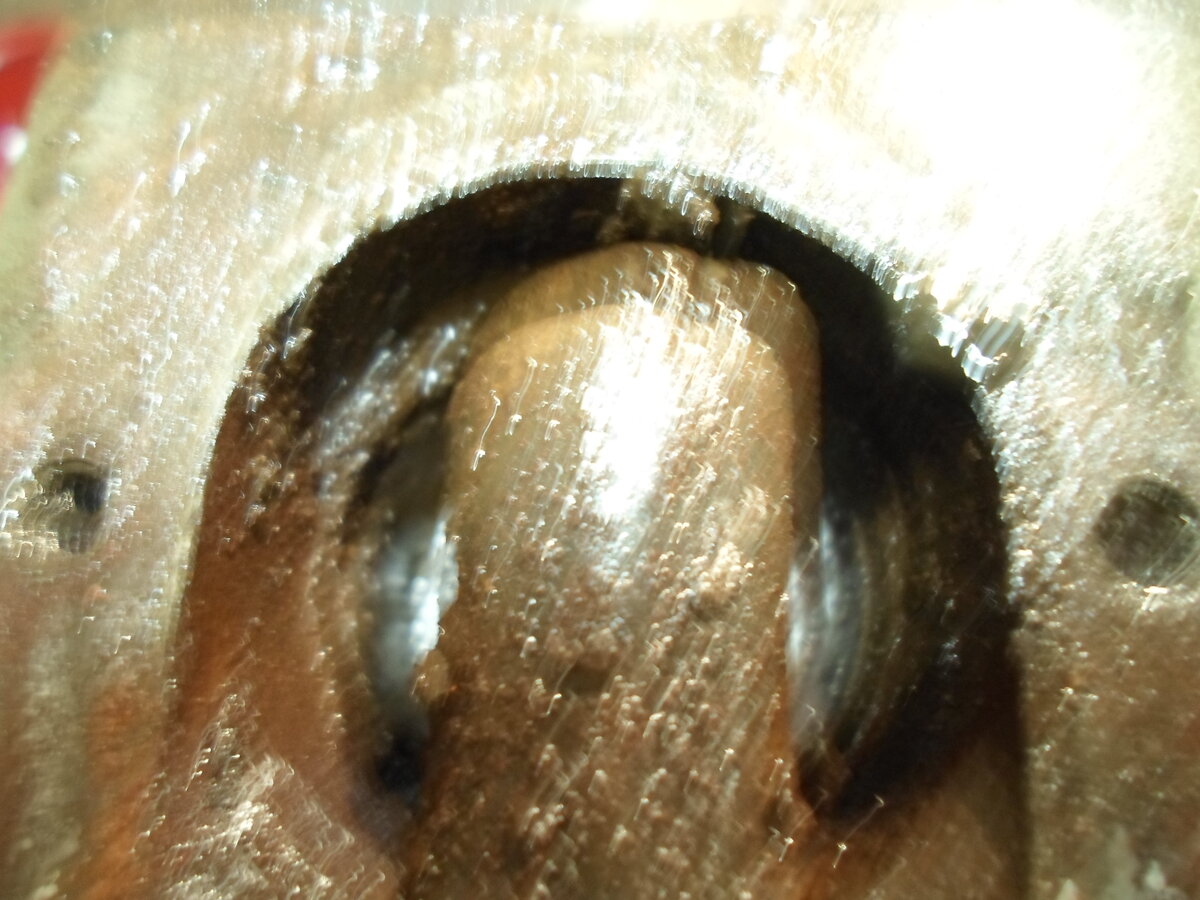

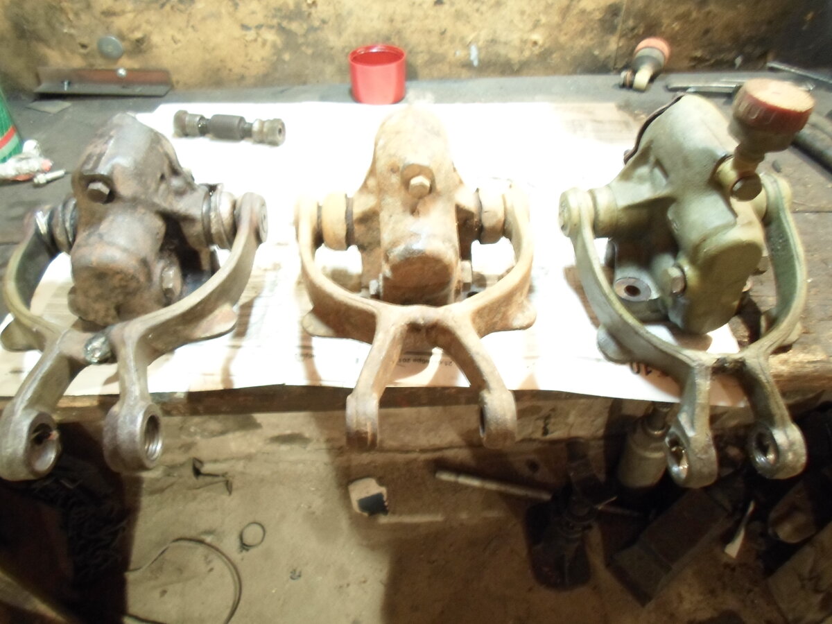

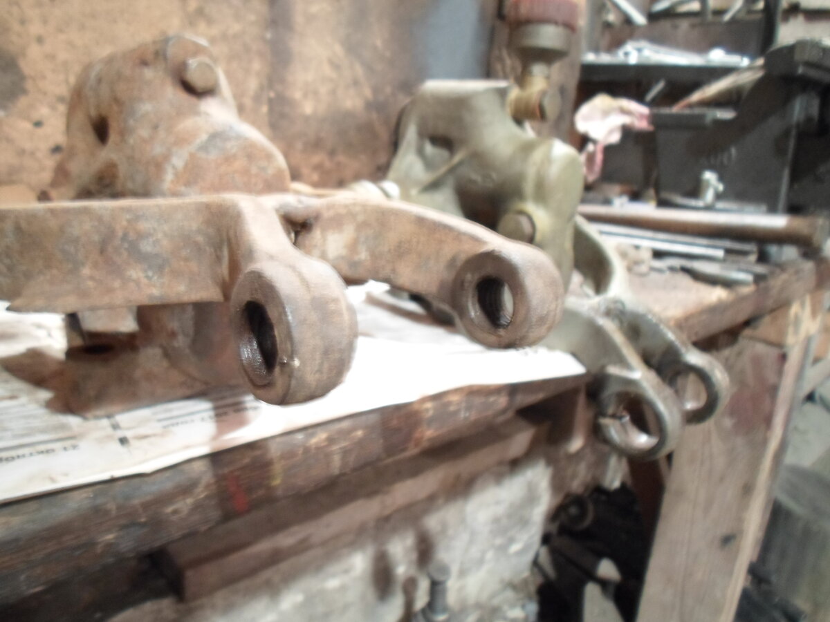

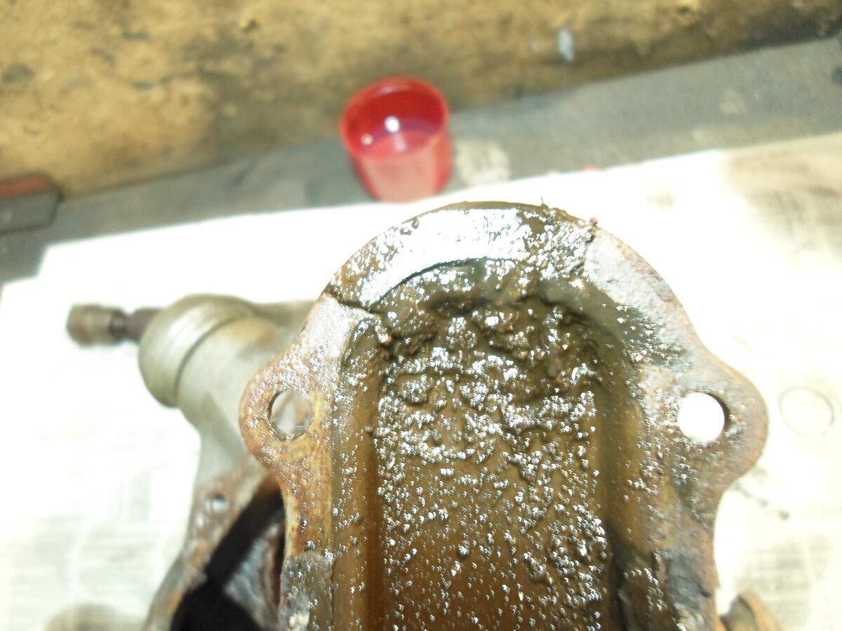

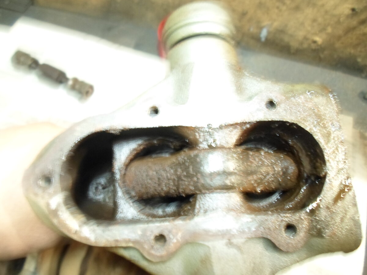

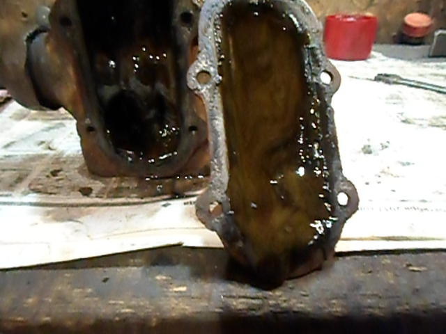

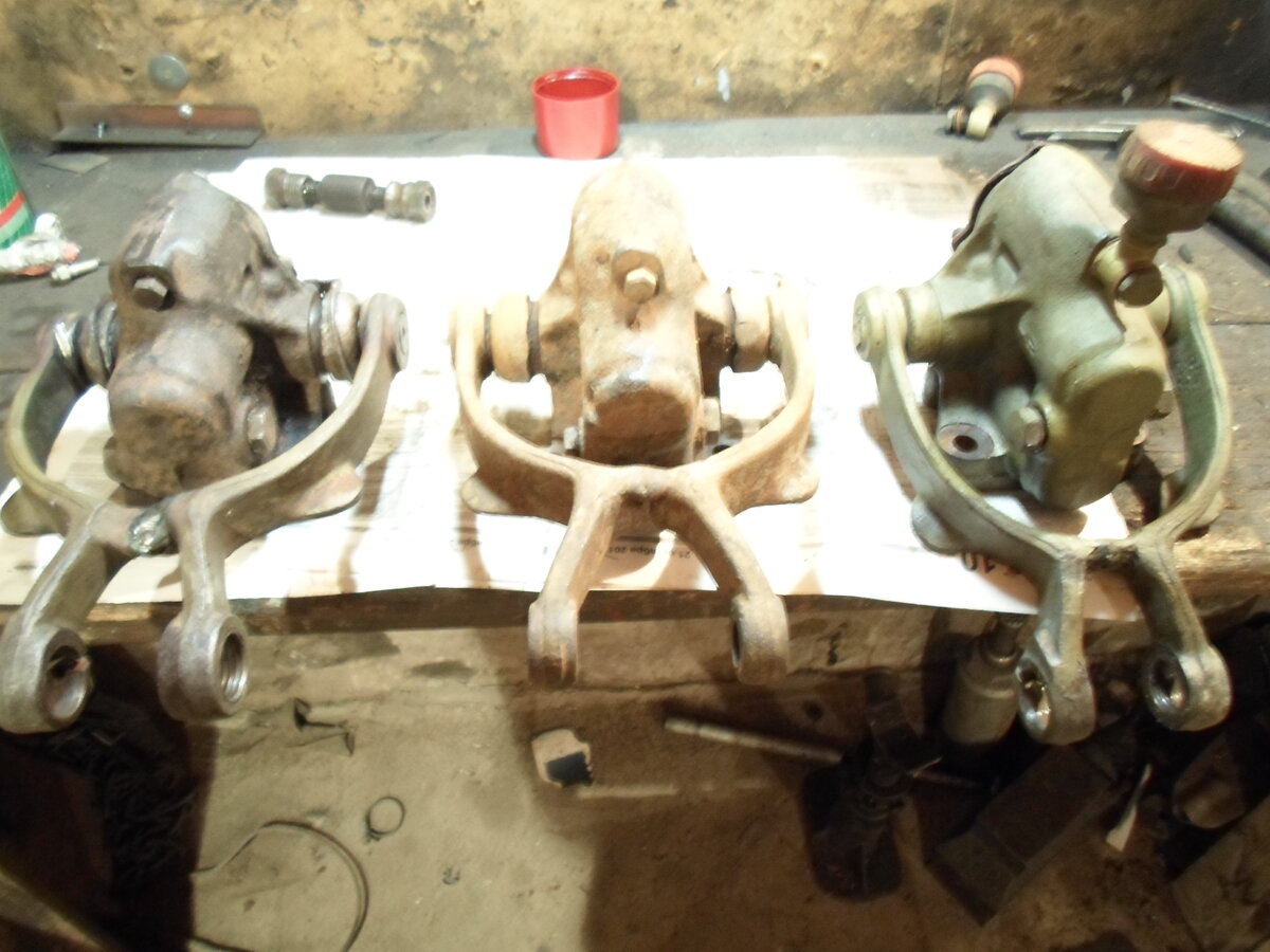

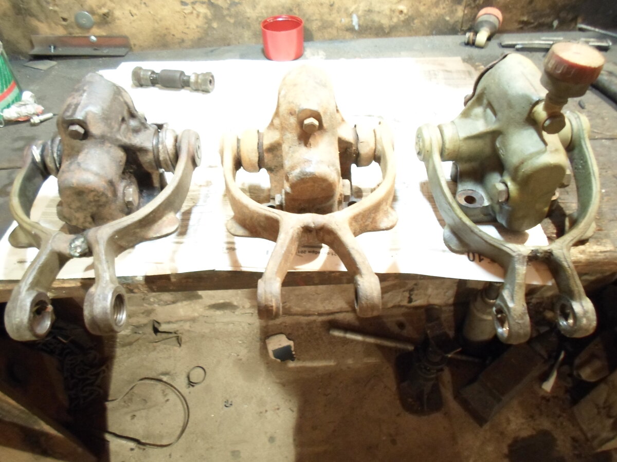

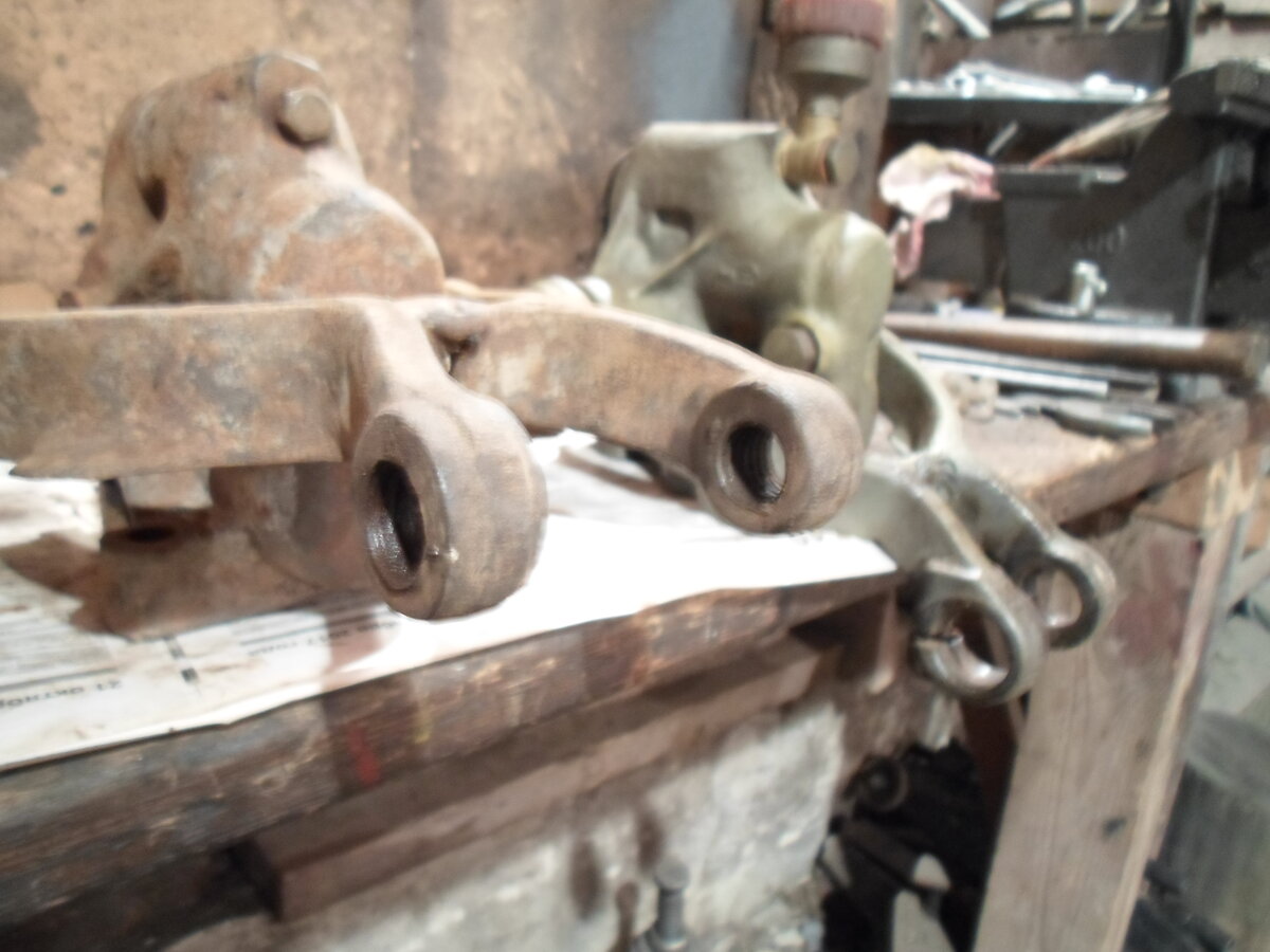

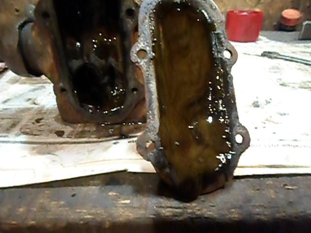

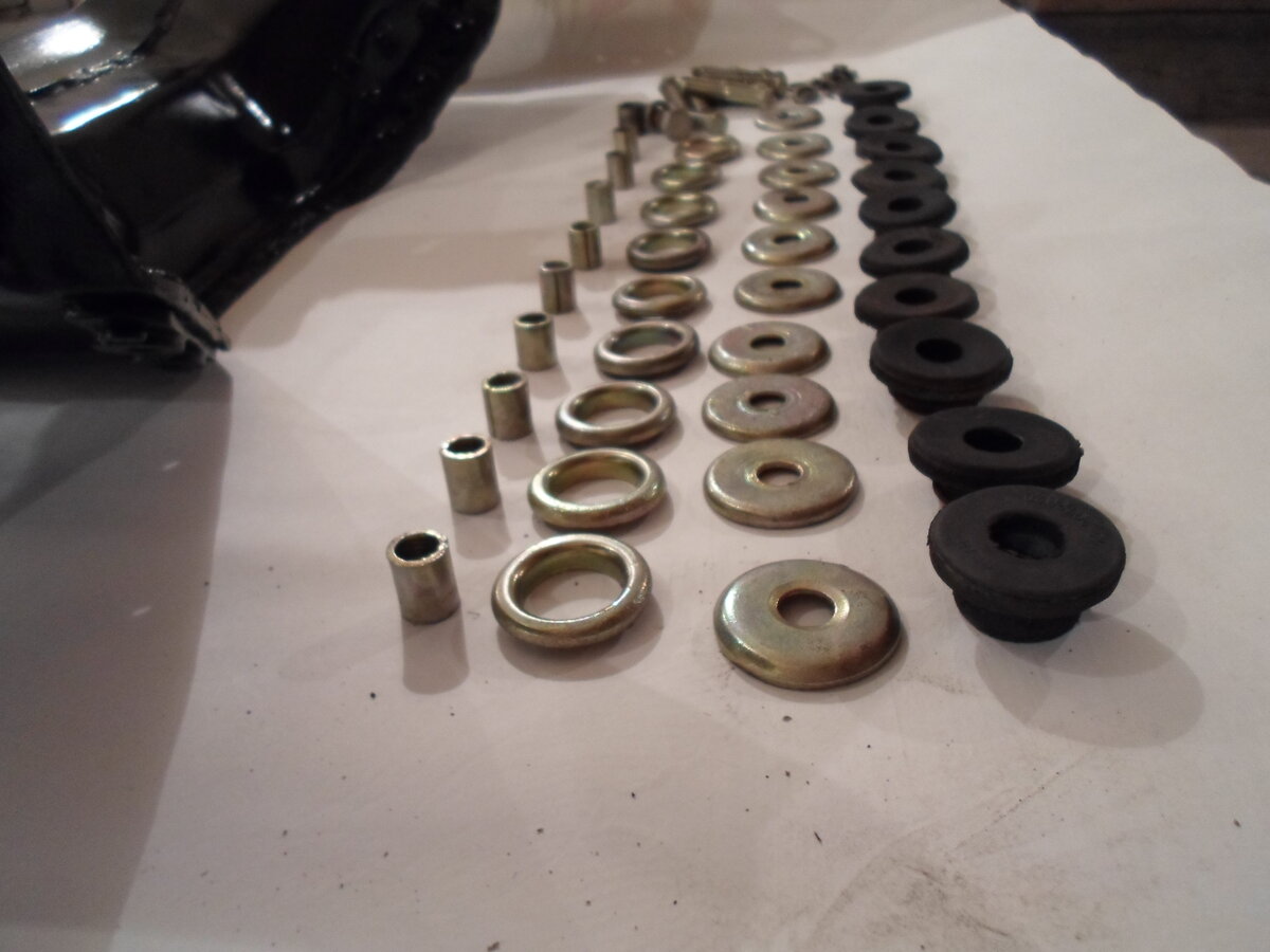

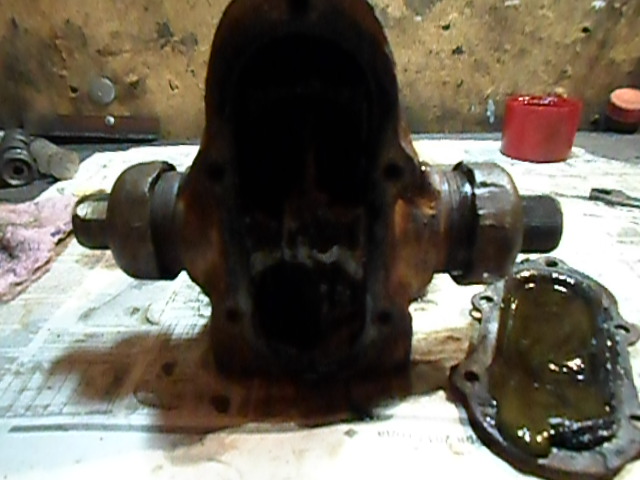

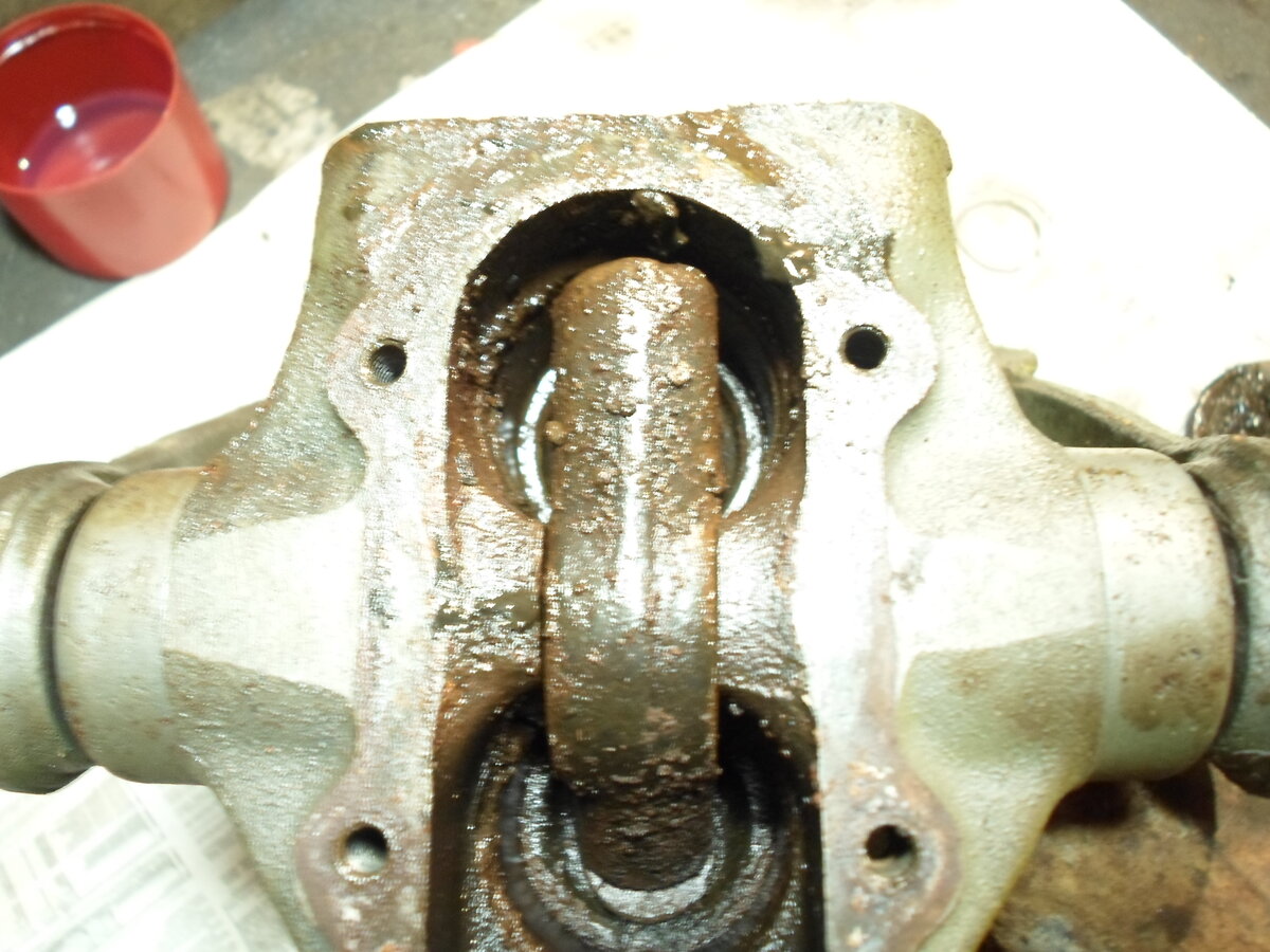

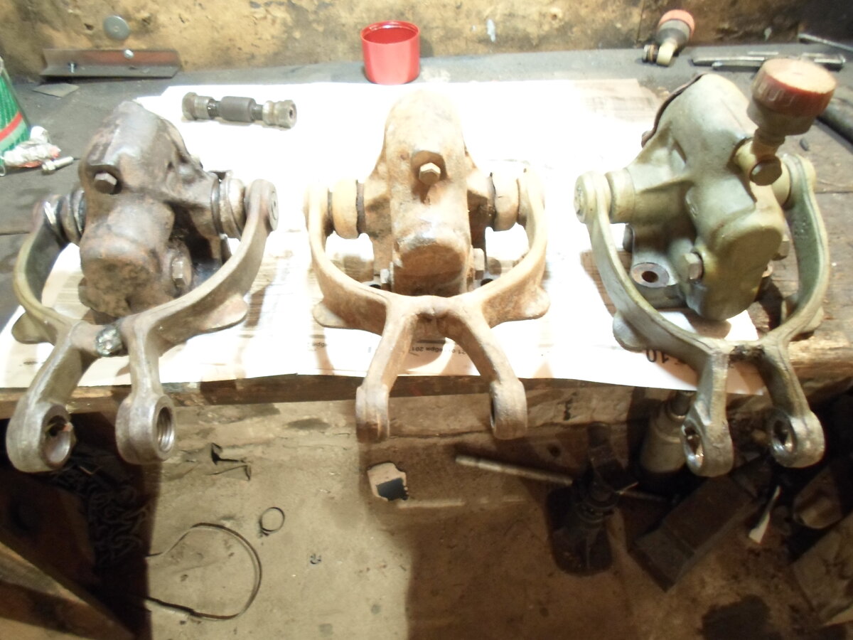

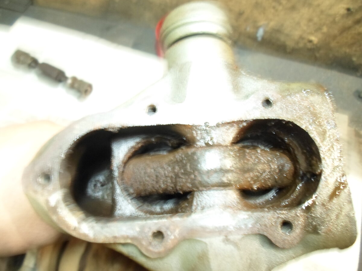

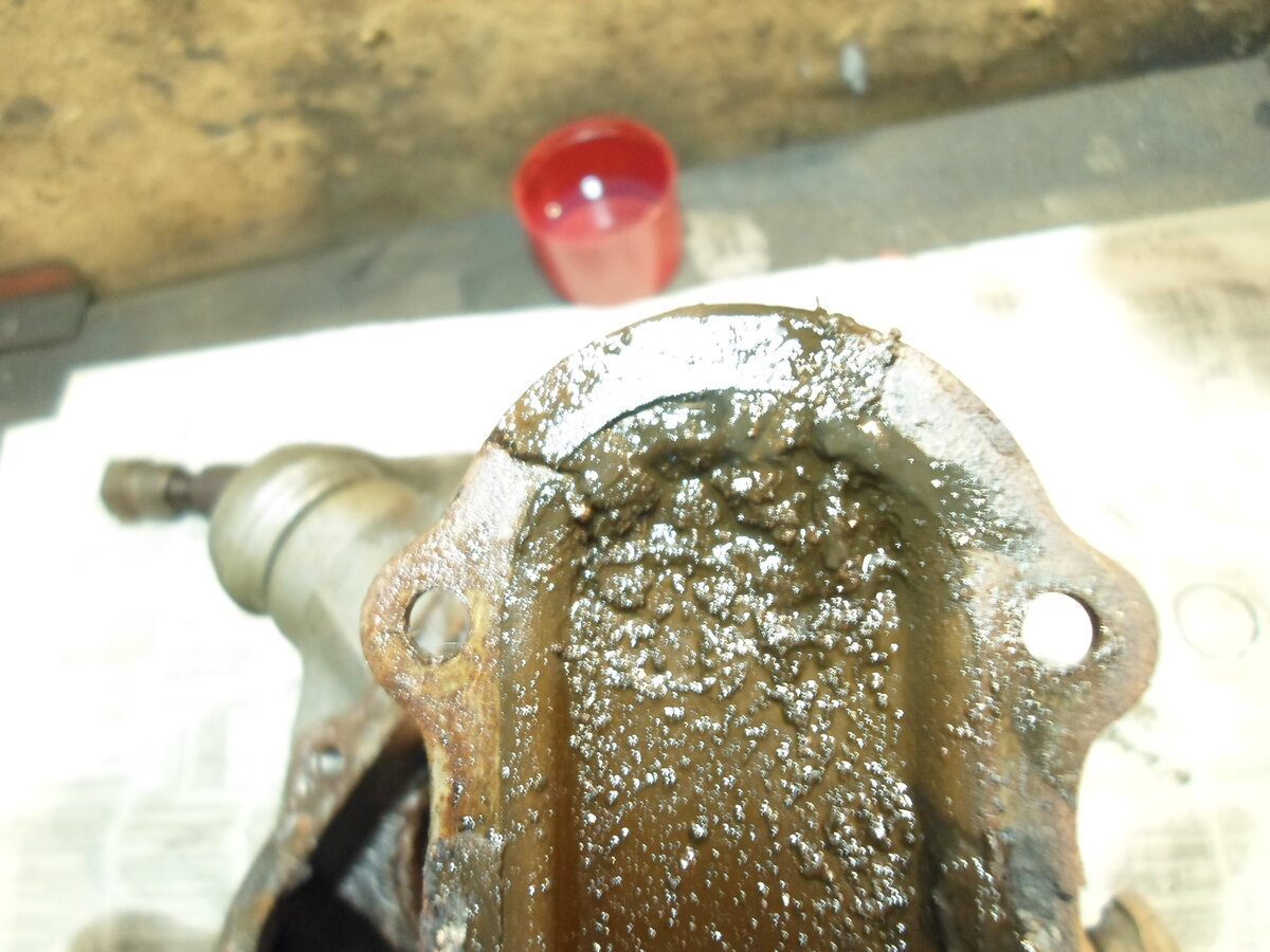

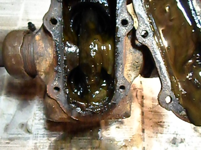

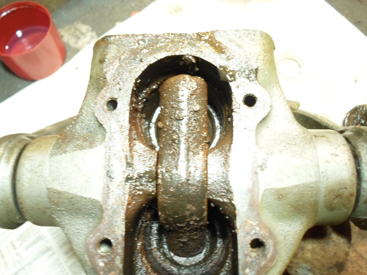

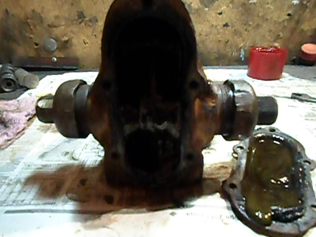

Сегодня занимался переборкой передних рычажных амортизаторов, кстати в этом очень помогла тема про рычажники Андрея1992, там все подробно описано. Приобретенные мною рабочие рычажники оказались не победовские, но очень похожи на них, я предположил что они от газ 21. В результате пришлось пересаживать рычаги, разбирать, чистить и т.д. На столе с лева готовый, посередине купленый как бы победовский, с права то что стояло на моей машине(убитые в хлам). Купленные амортизаторы были в рабочем состоянии и у меня были сомнения разбирать или нет, но после вскрытия задних крышек объем работ стал понятен сразу. Ниже фото того, что находится даже в рабочих рычажниках. Посмотреть вложение 160707Посмотреть вложение 160709Посмотреть вложение 160710Посмотреть вложение 160711Посмотреть вложение 160712Посмотреть вложение 160713Посмотреть вложение 160714Посмотреть вложение 160715Посмотреть вложение 160716Посмотреть вложение 160717
Палец то эксцентриковый перед сваркой рычагов вставили, зажали, проверили вращение с натягом и расстояние между рычагами?
Конечно, собрал все резьбовое только потом сварка. Повторюсь, литературу по ремонту рычажников изучил внимательно.

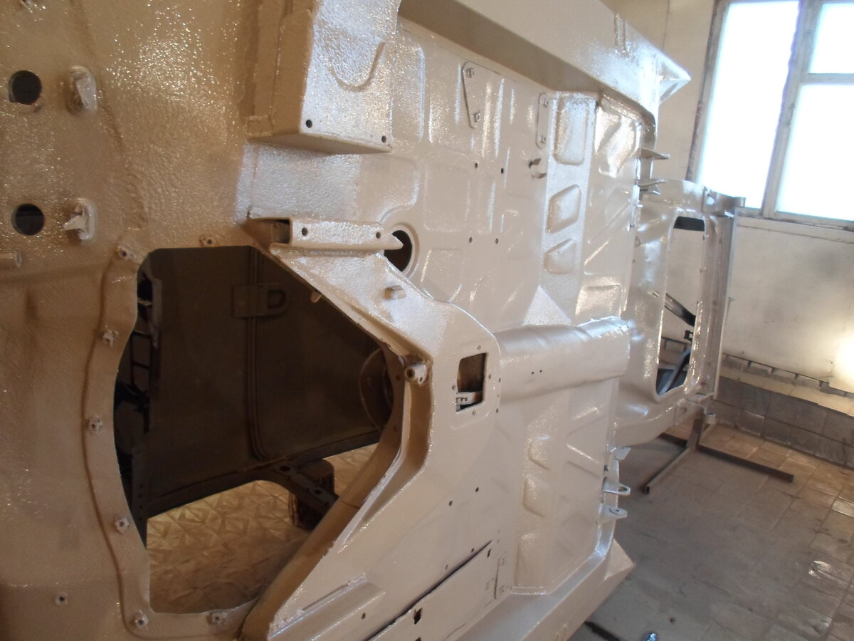

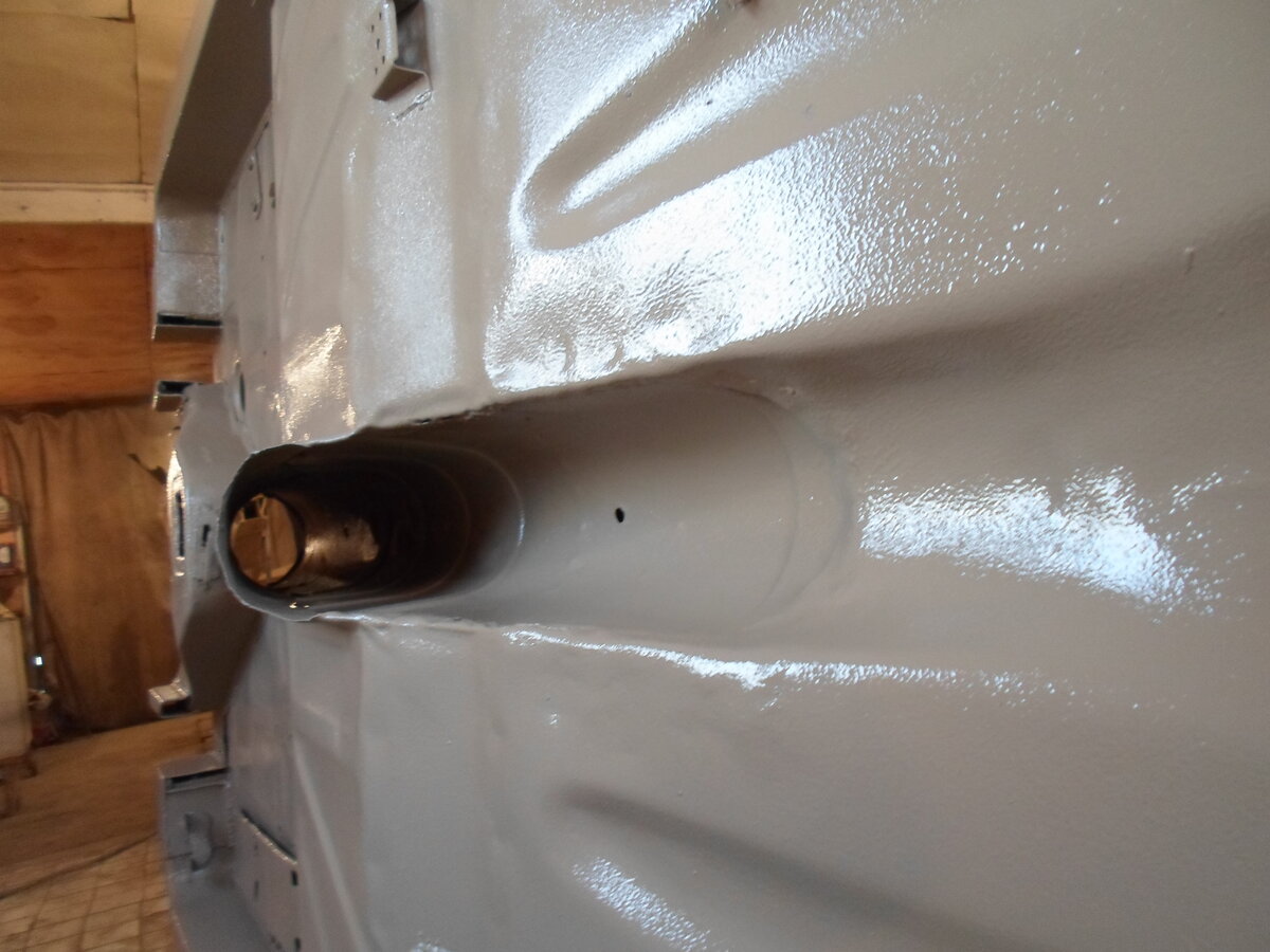

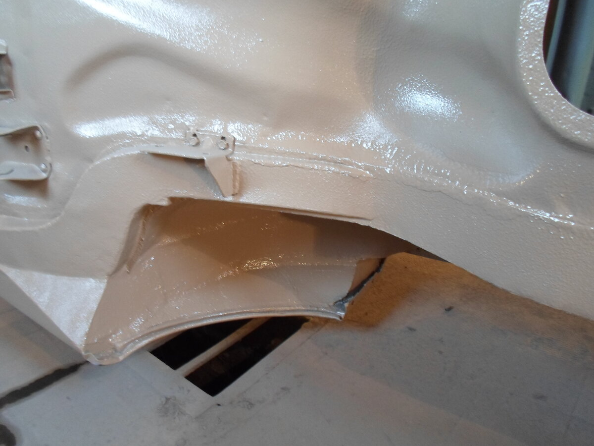

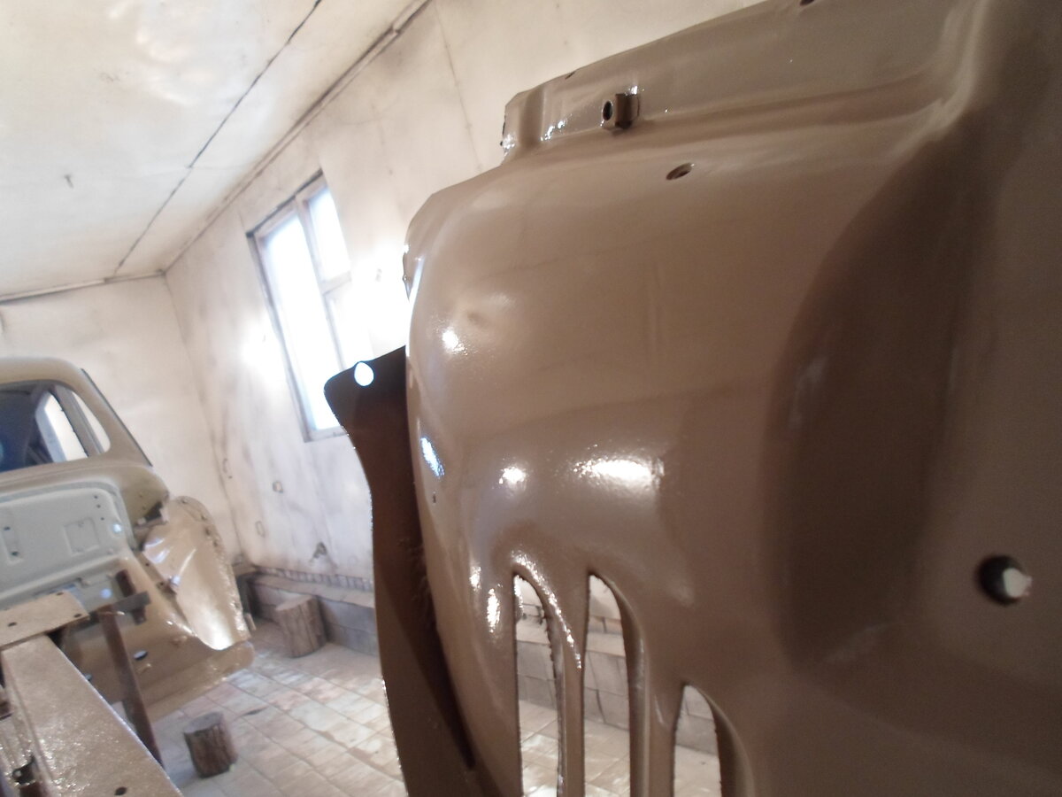

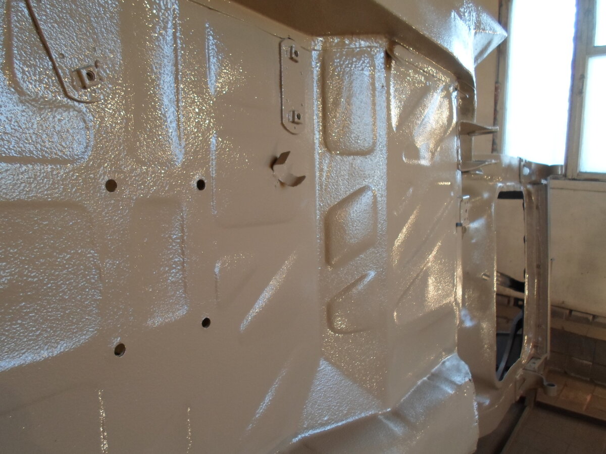

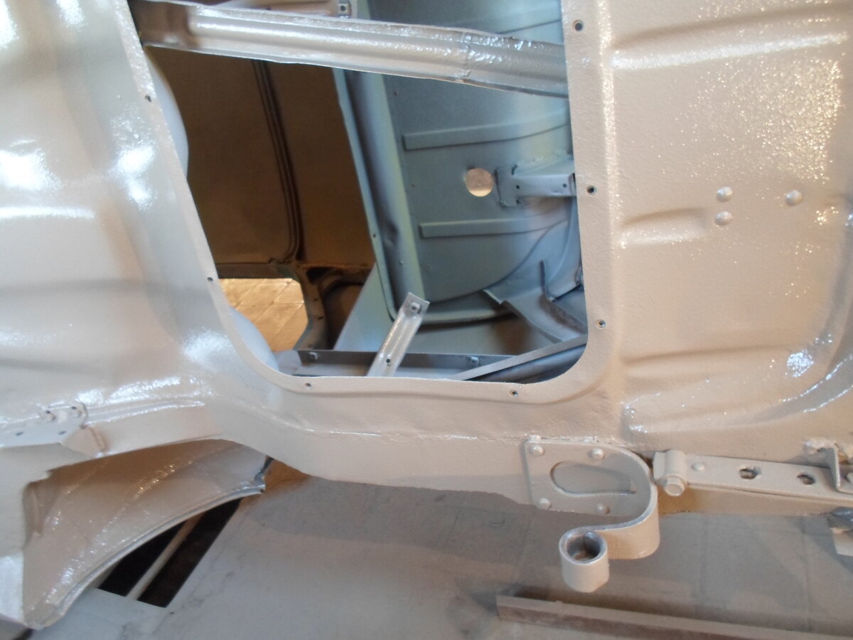

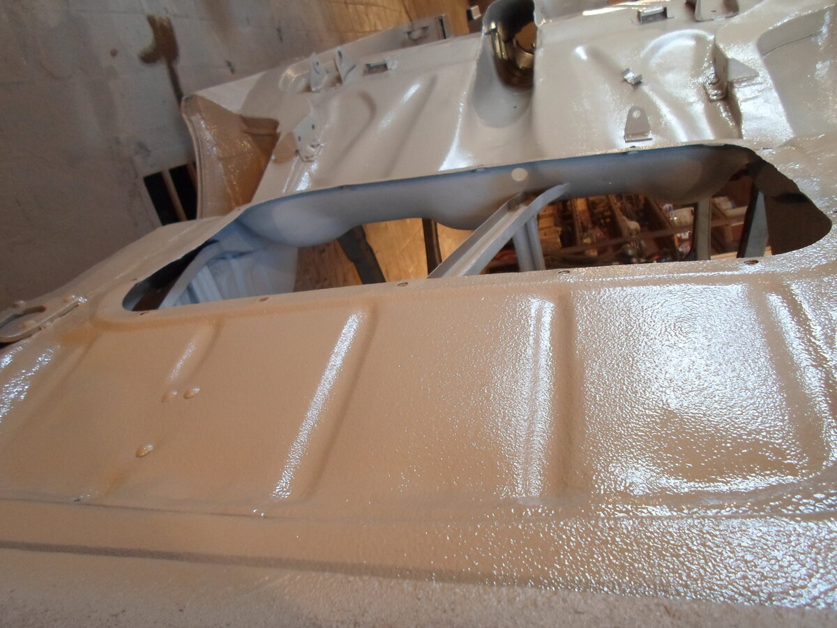

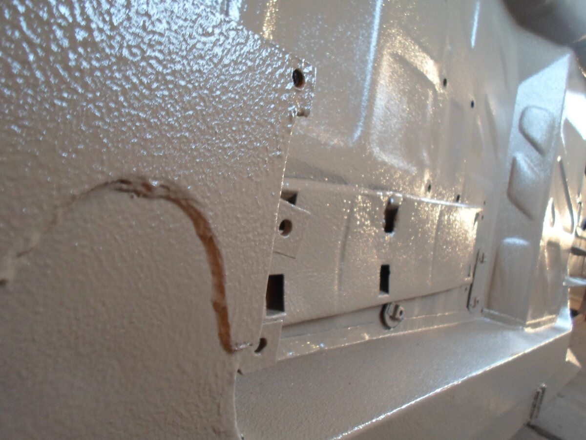

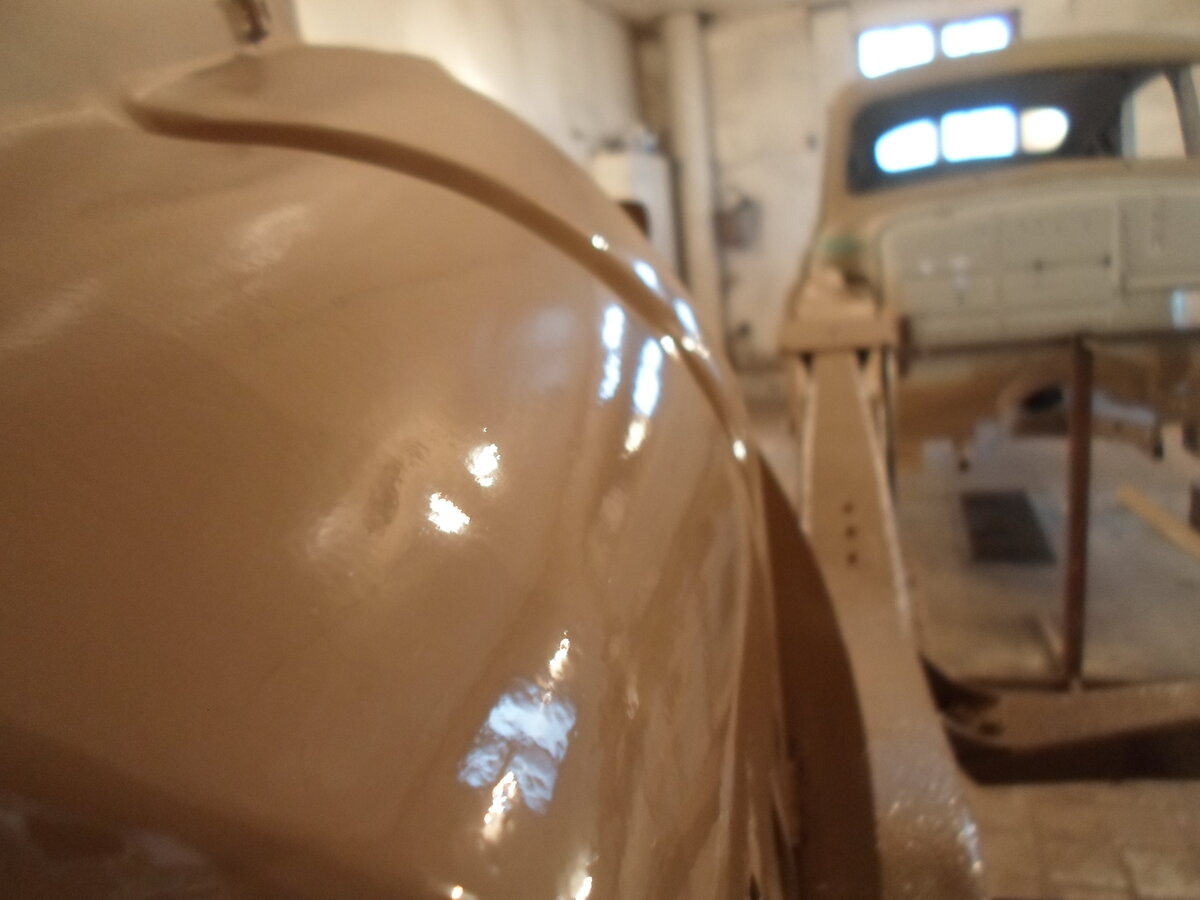

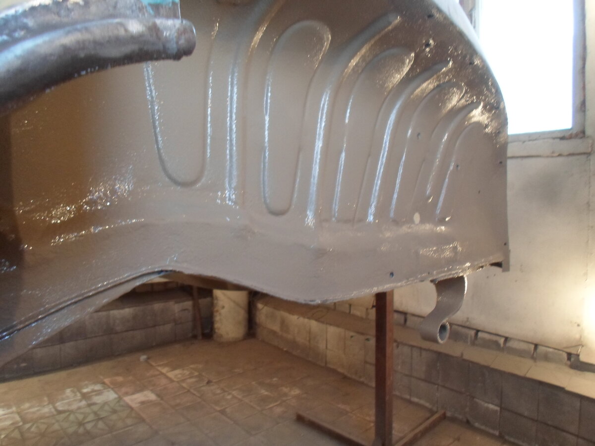

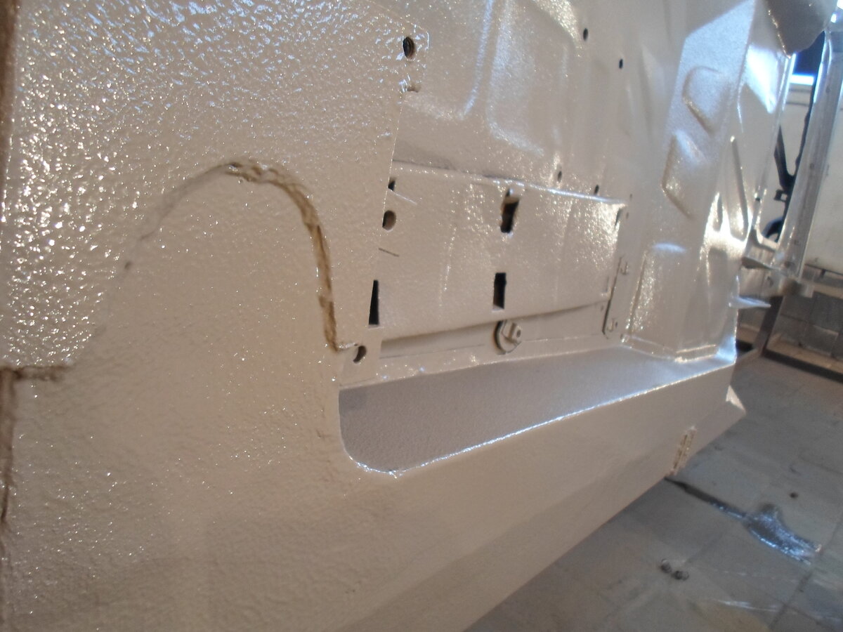

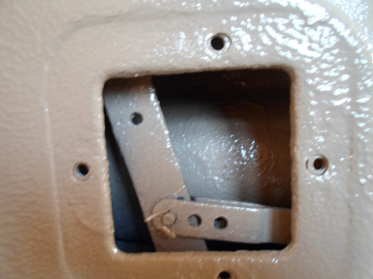

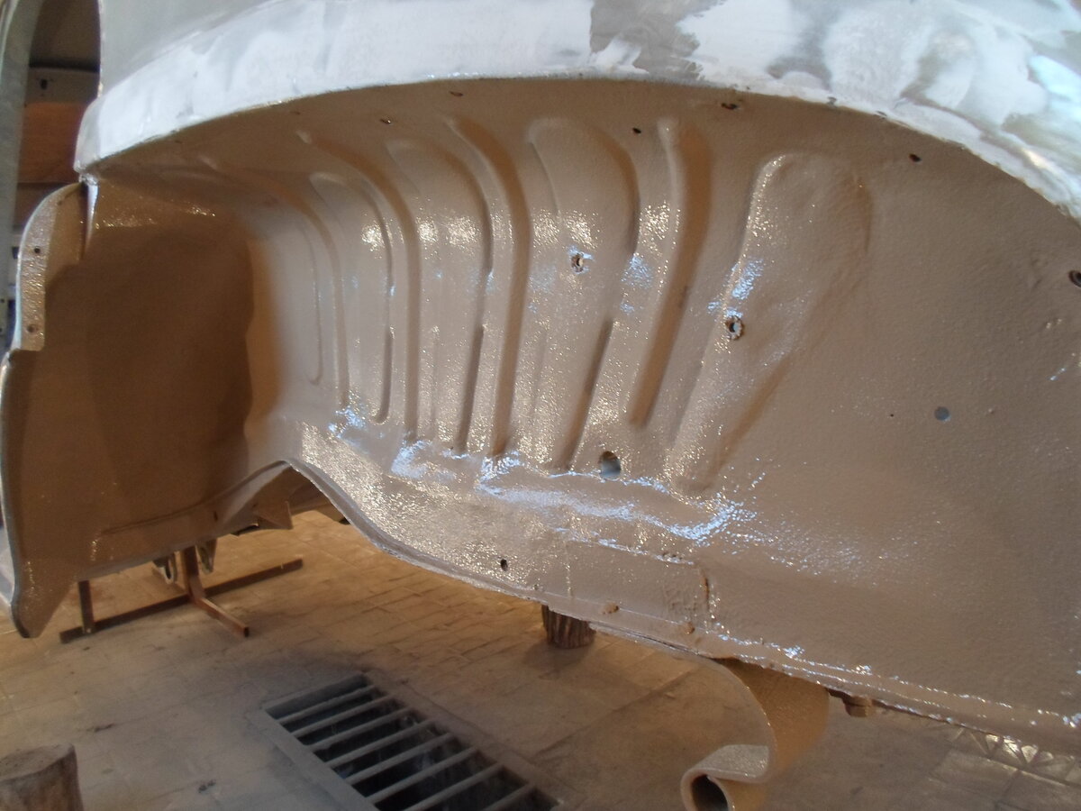

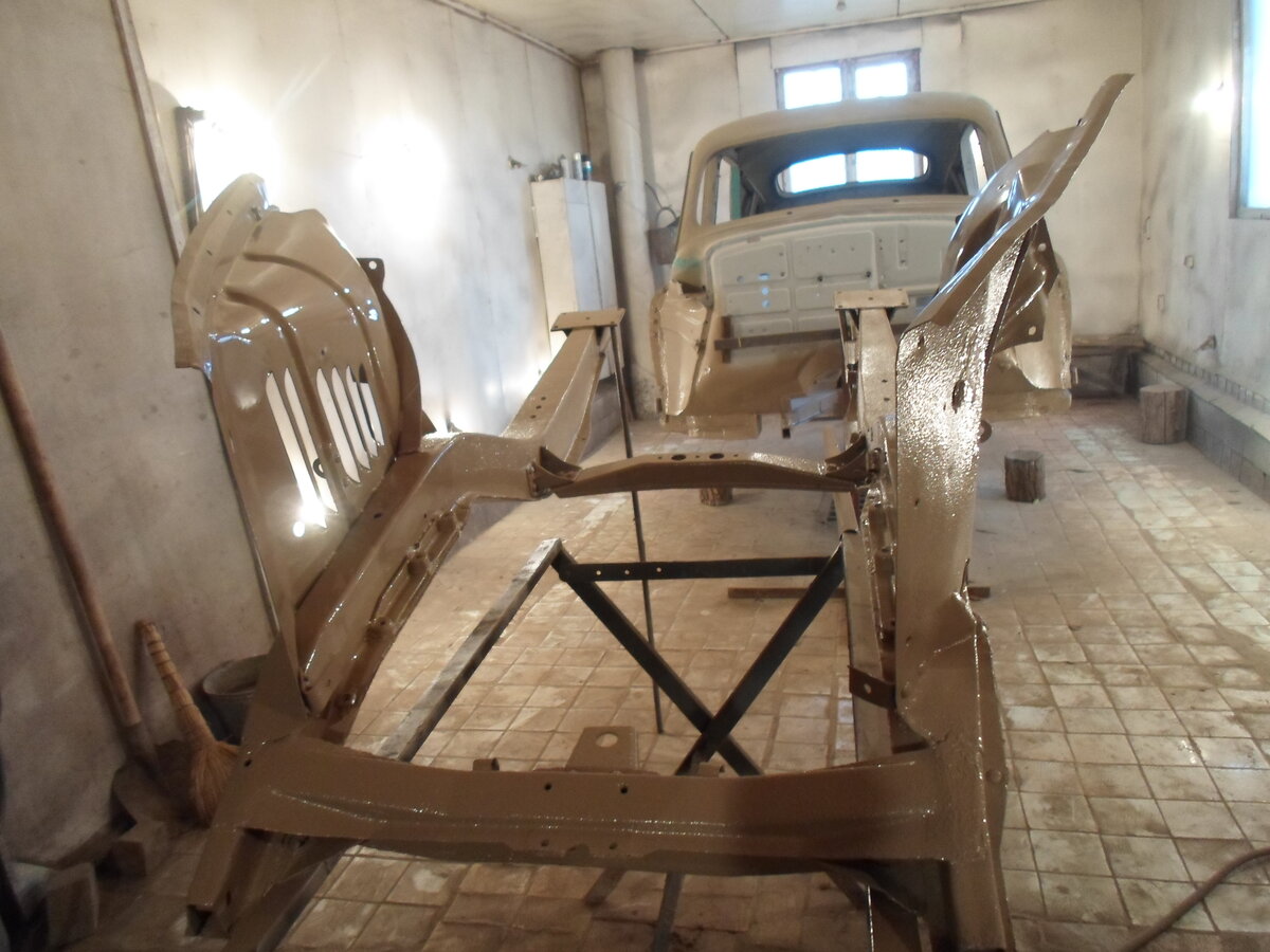

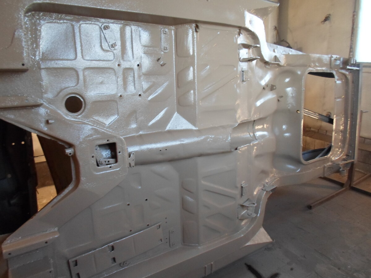

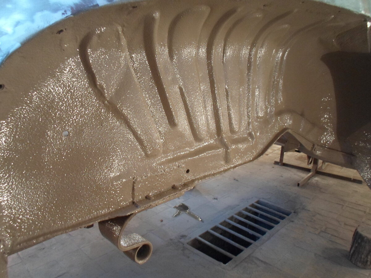

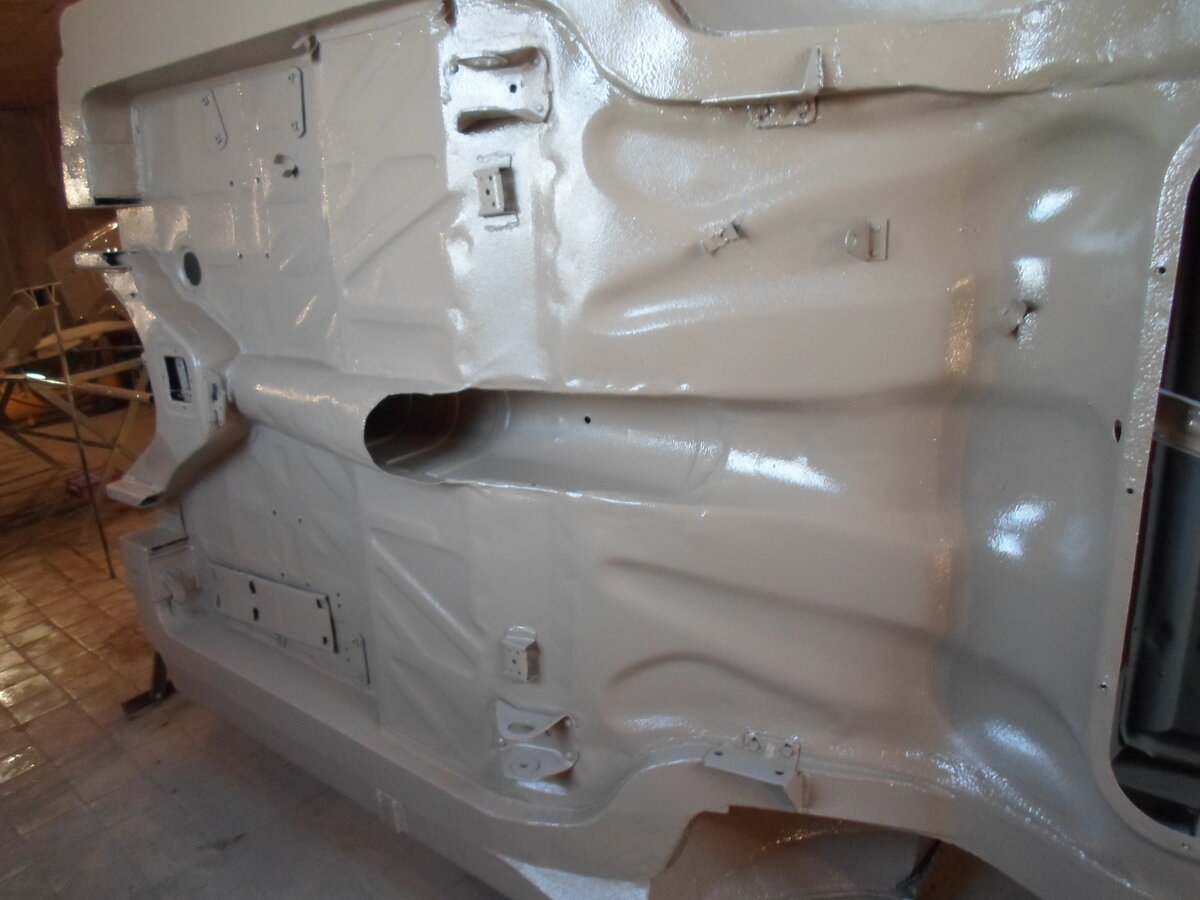

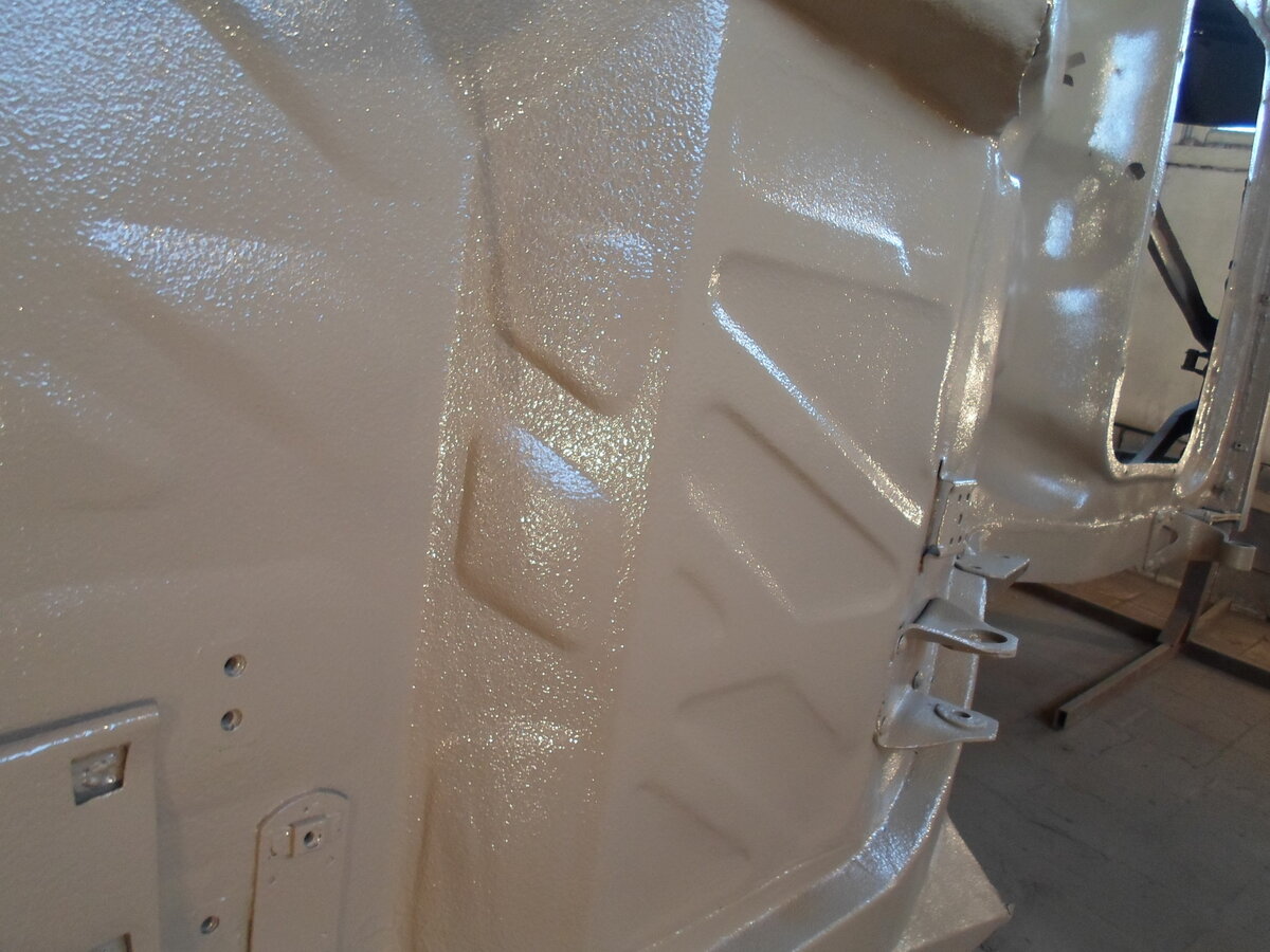

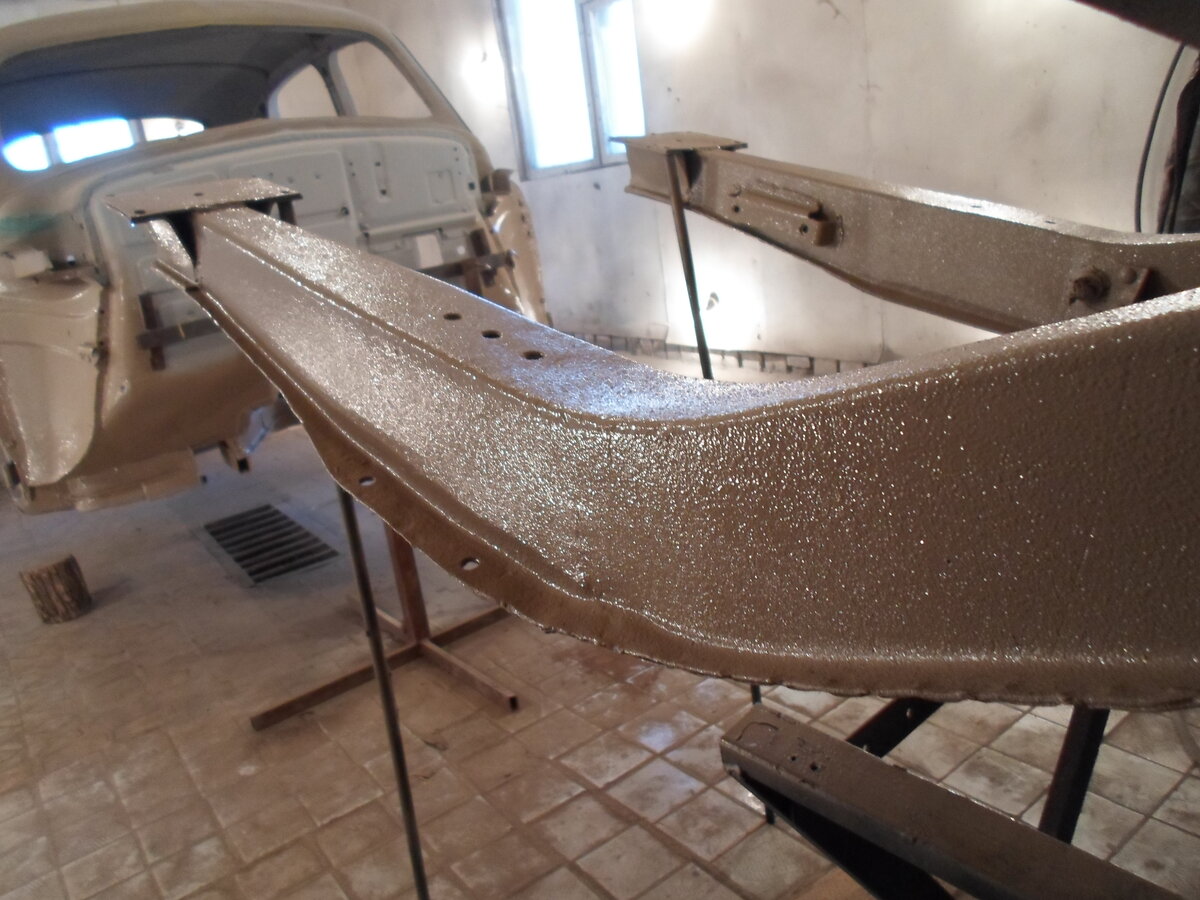

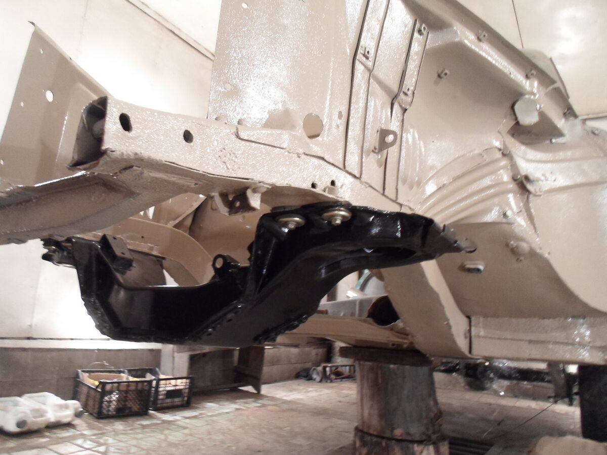

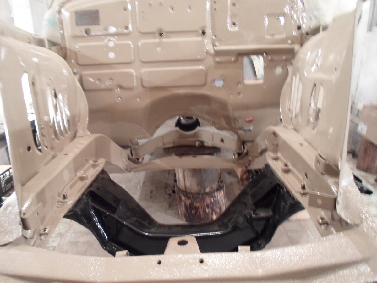

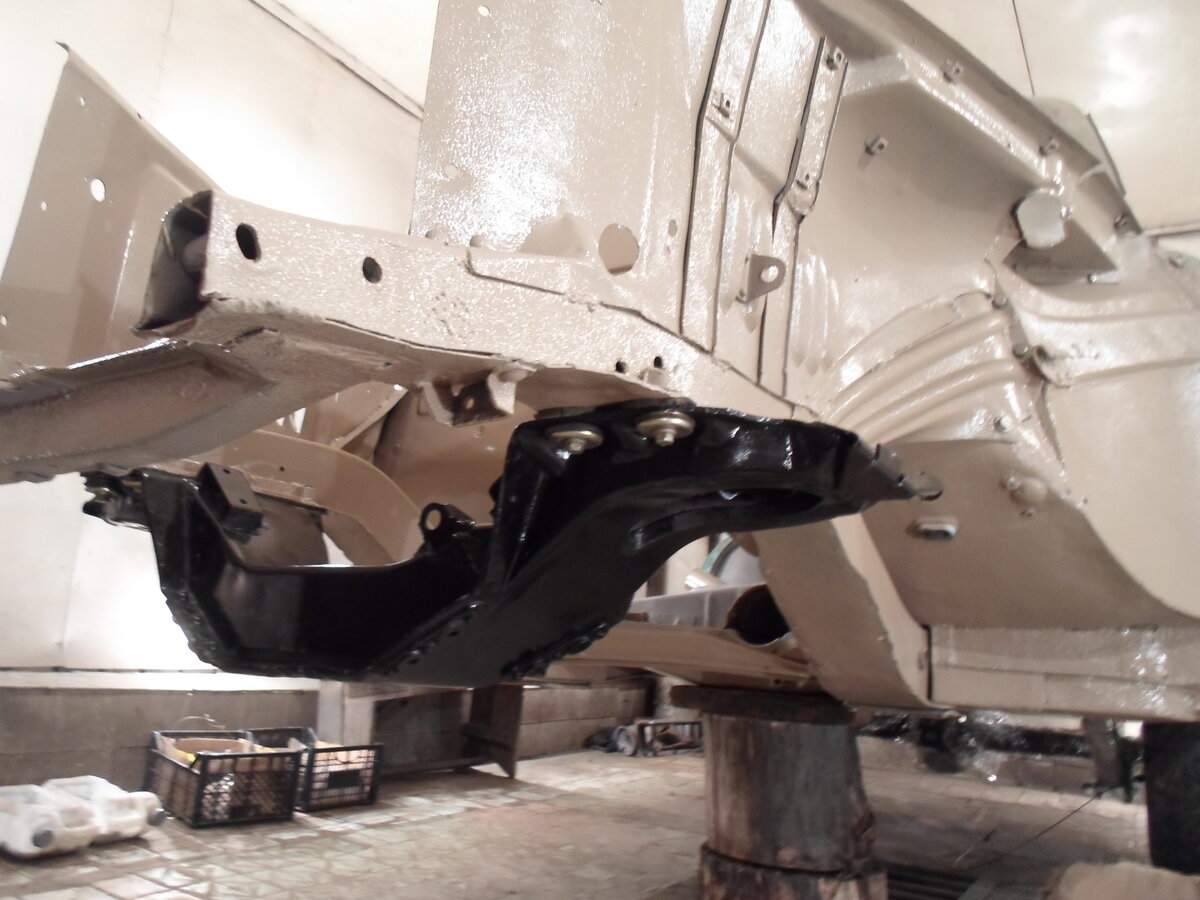

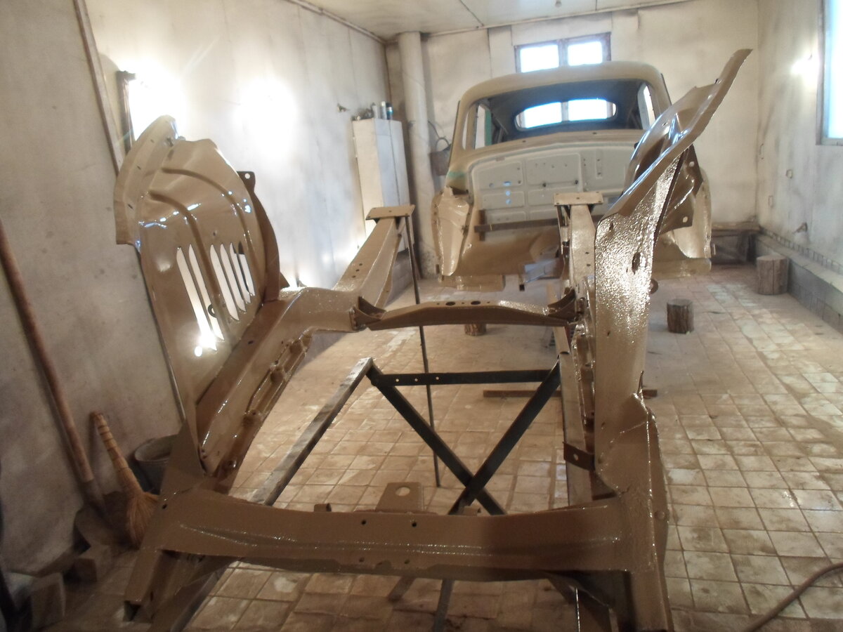

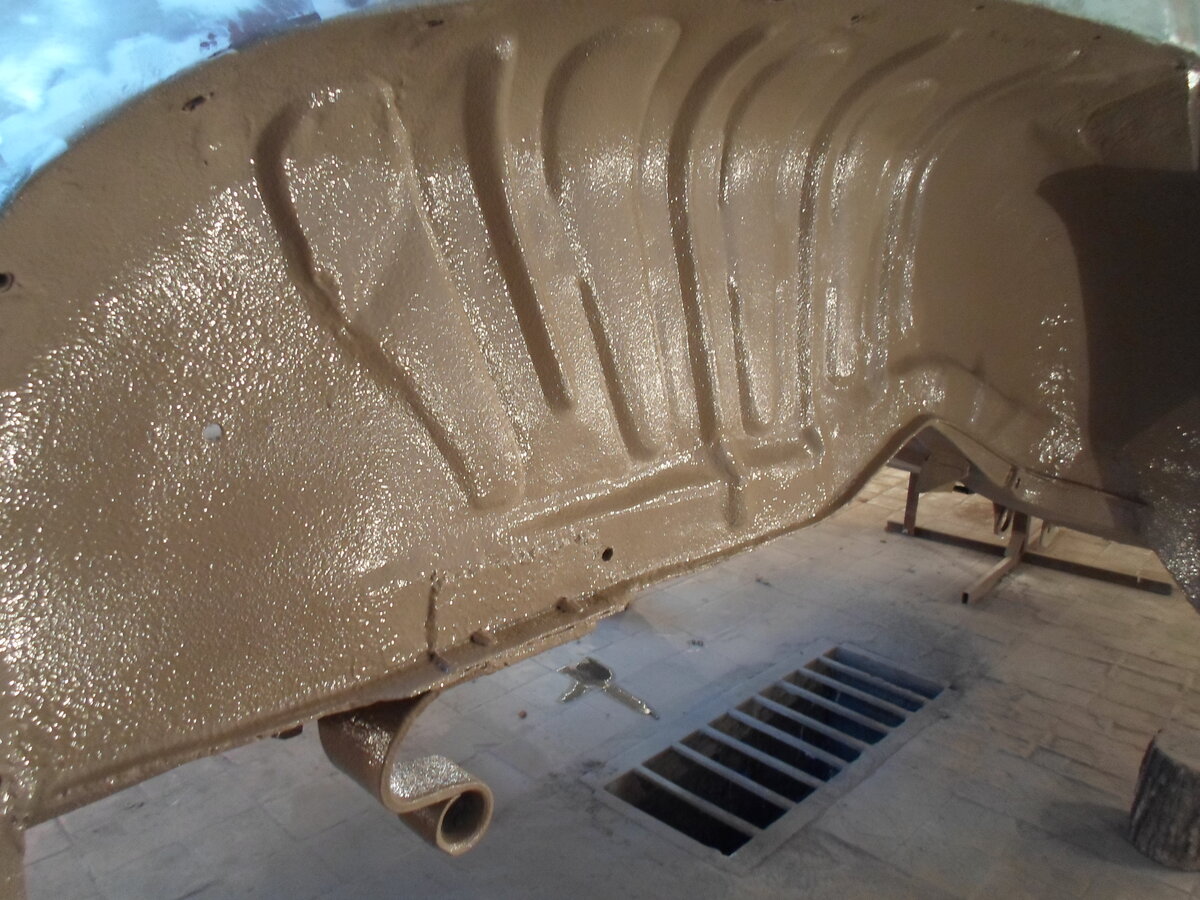

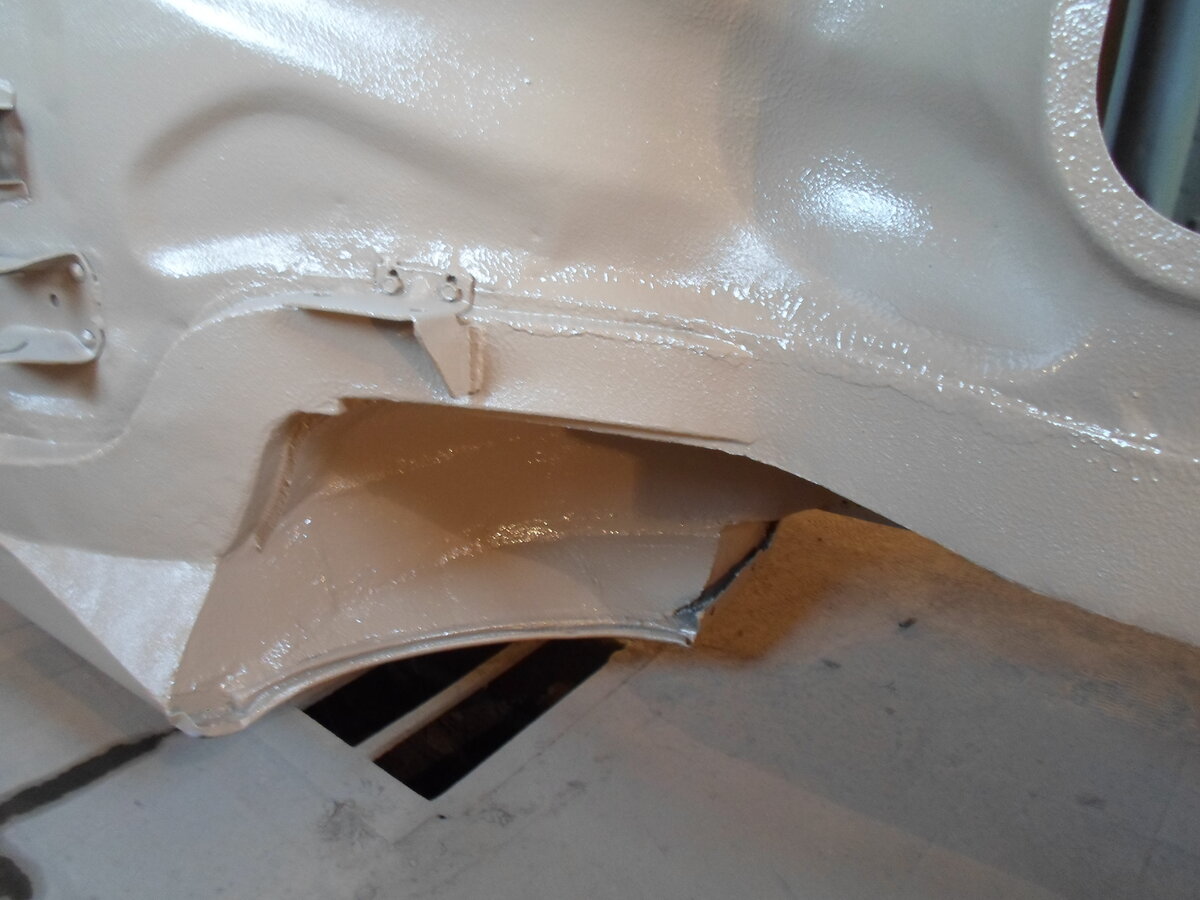

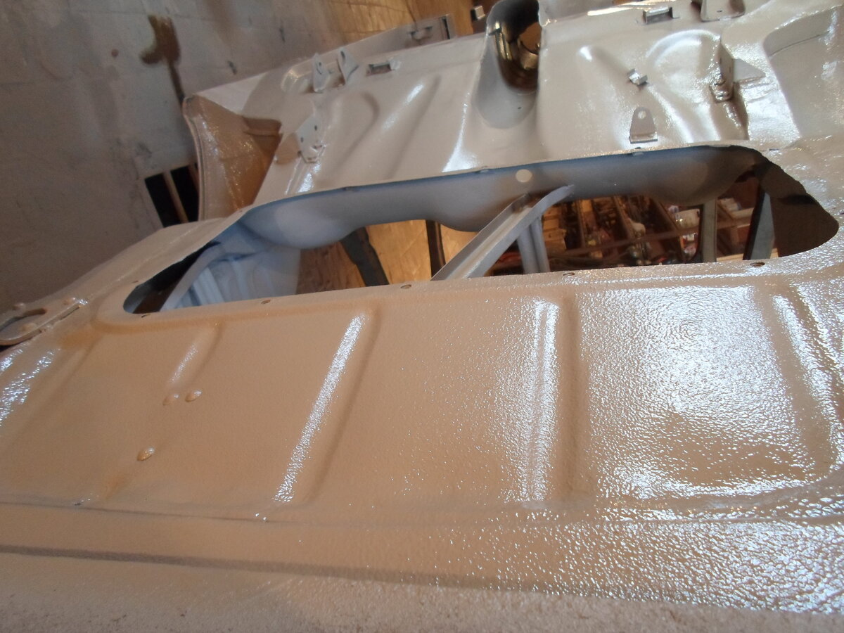

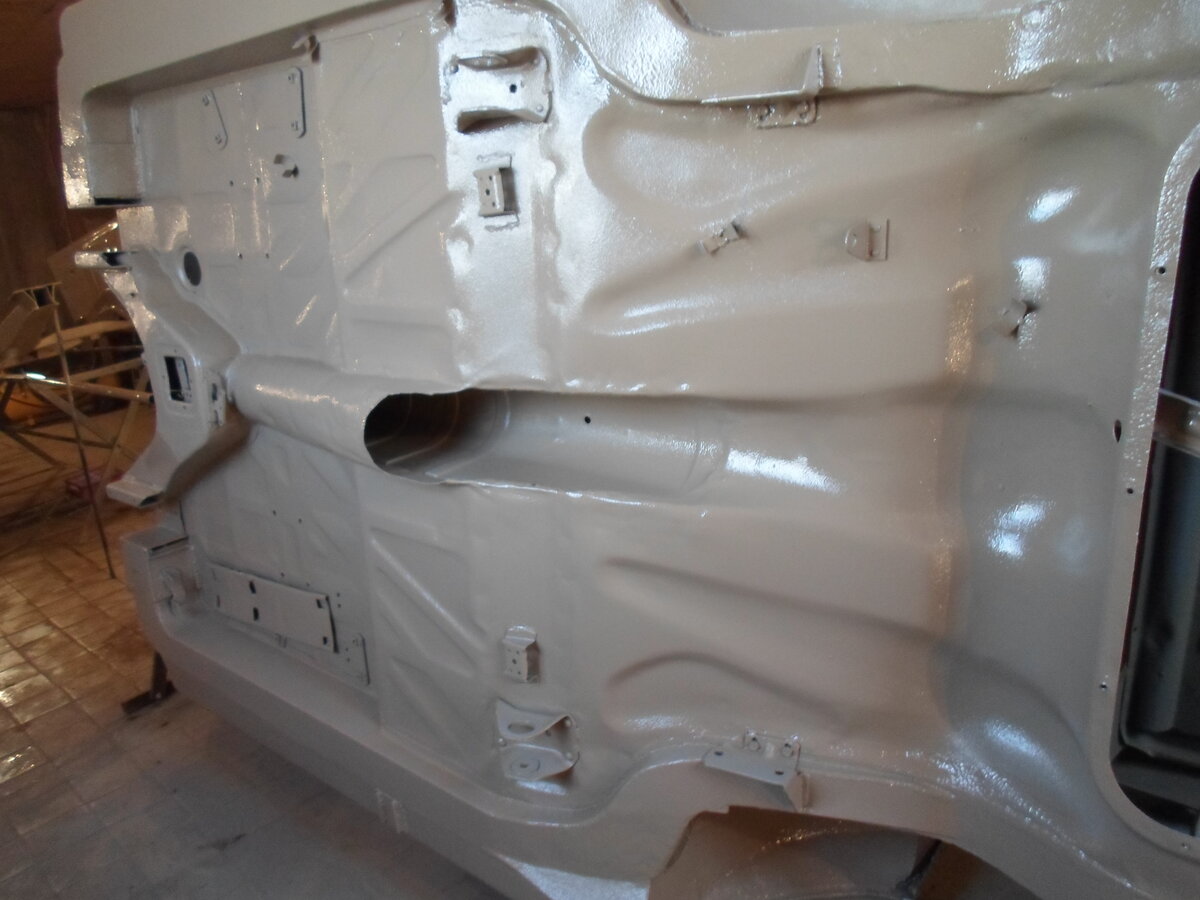

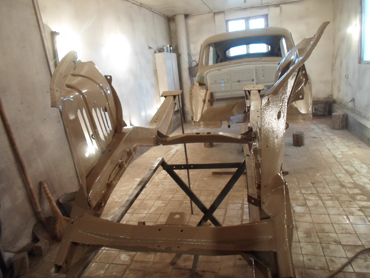

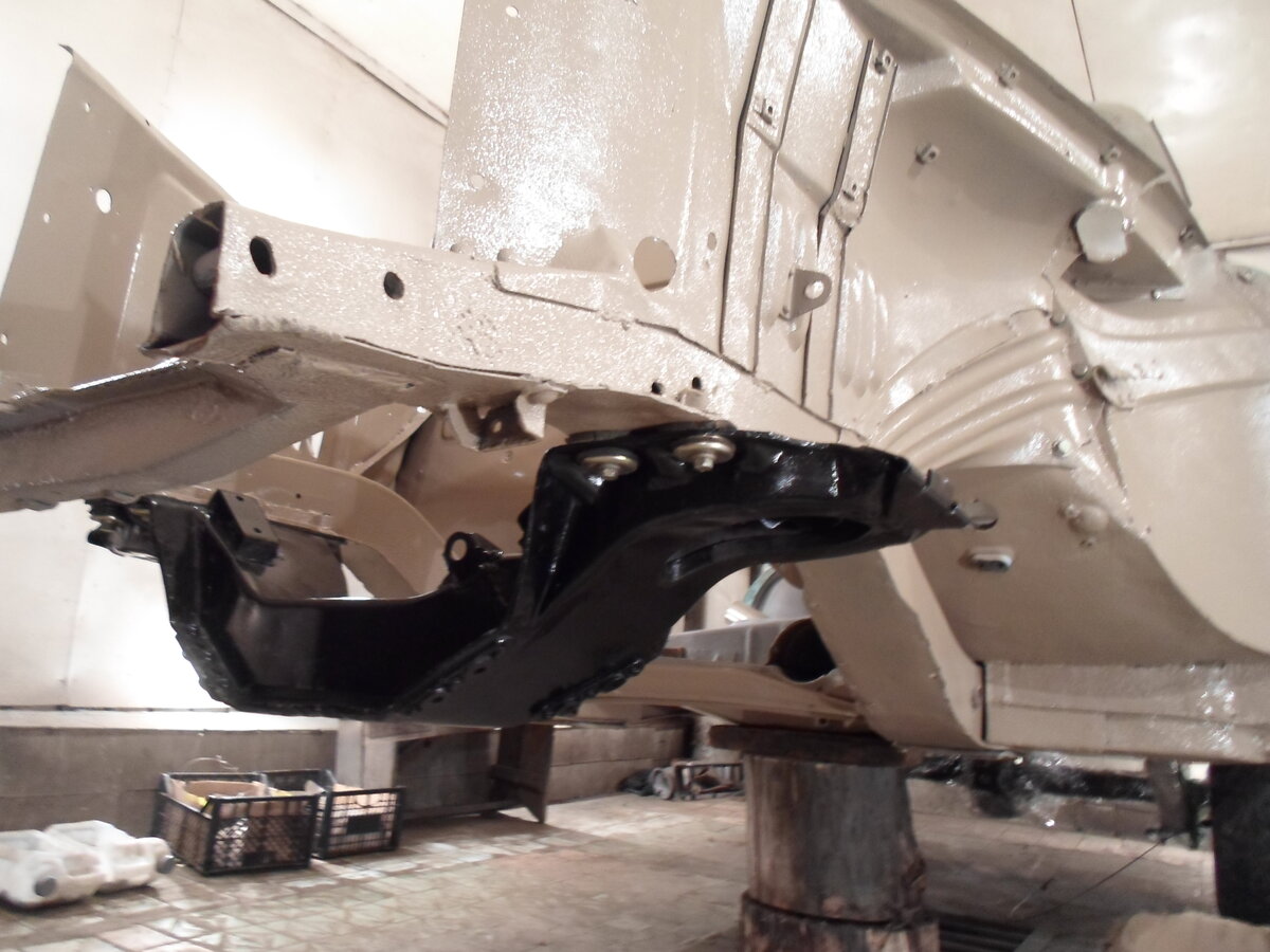

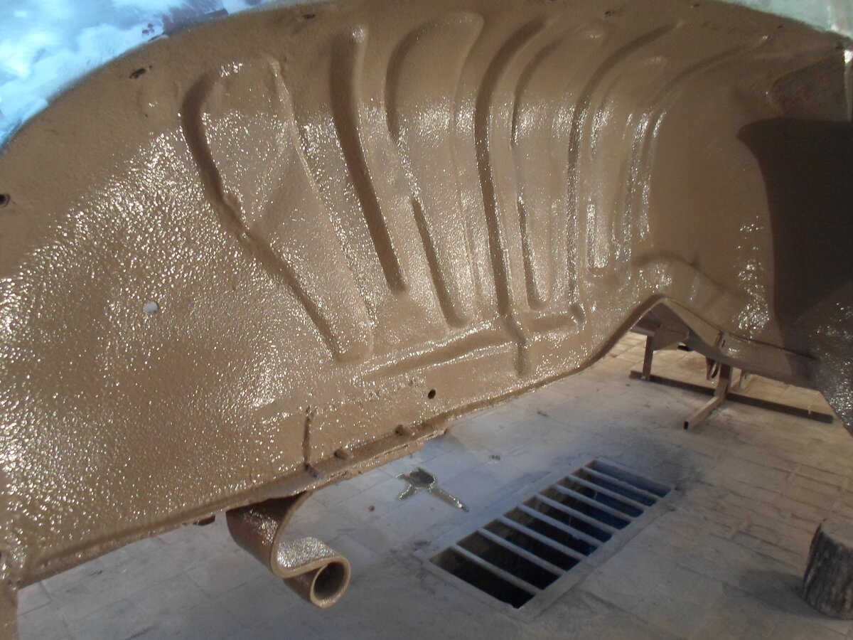

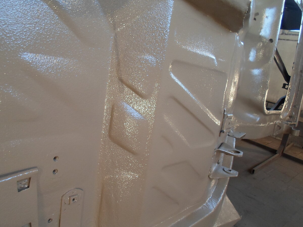

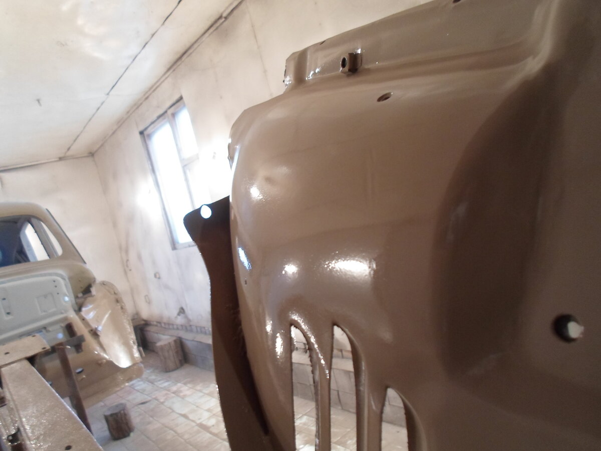

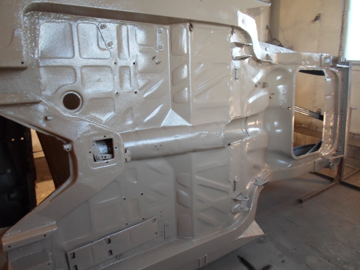

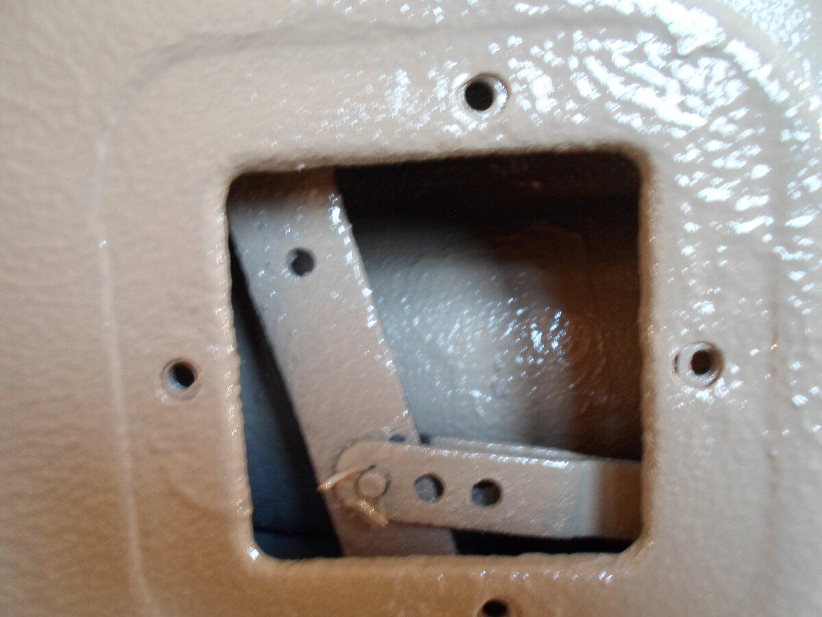

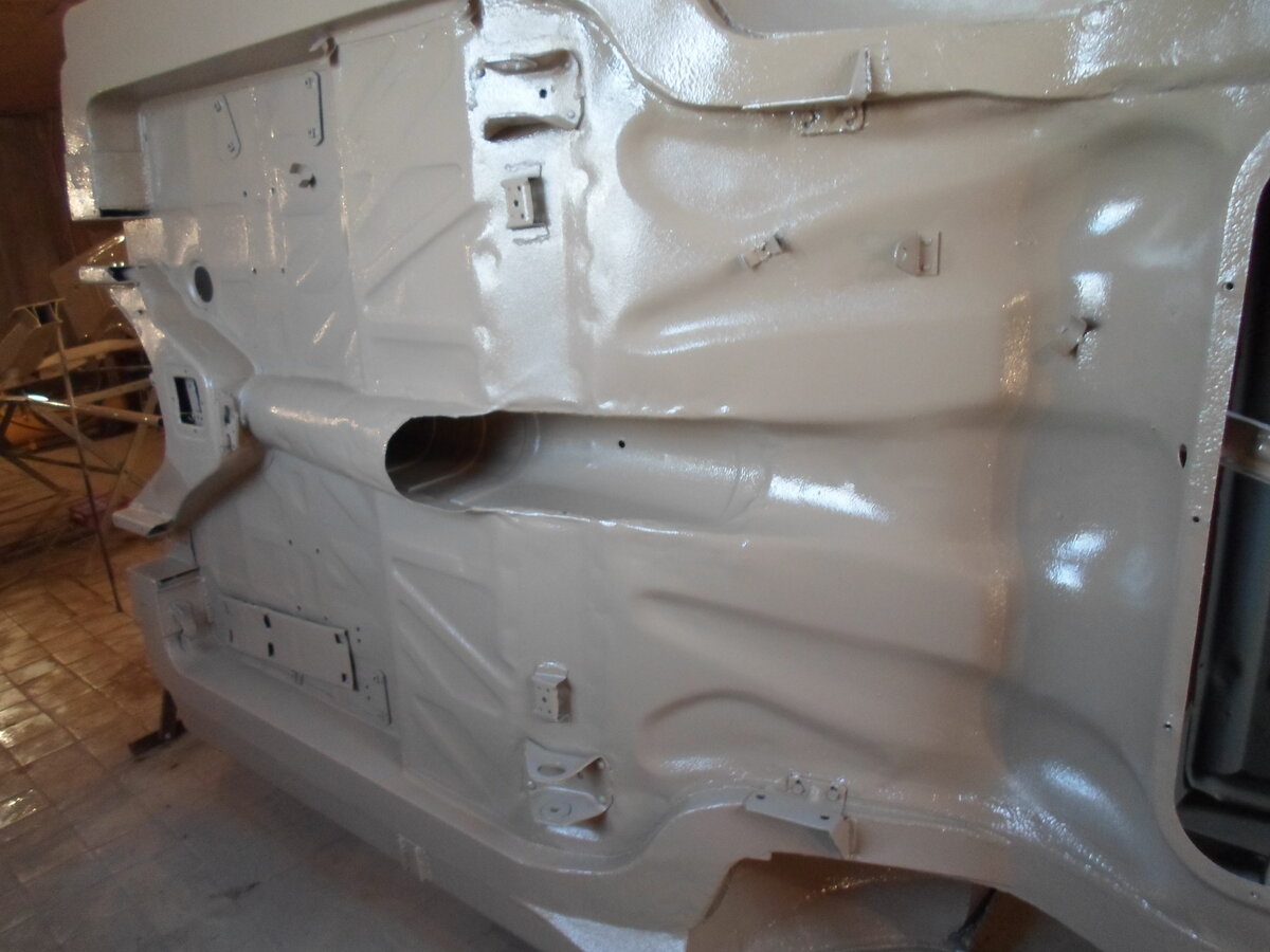

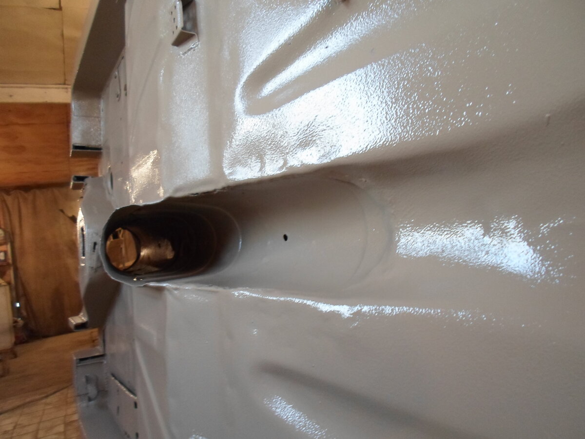

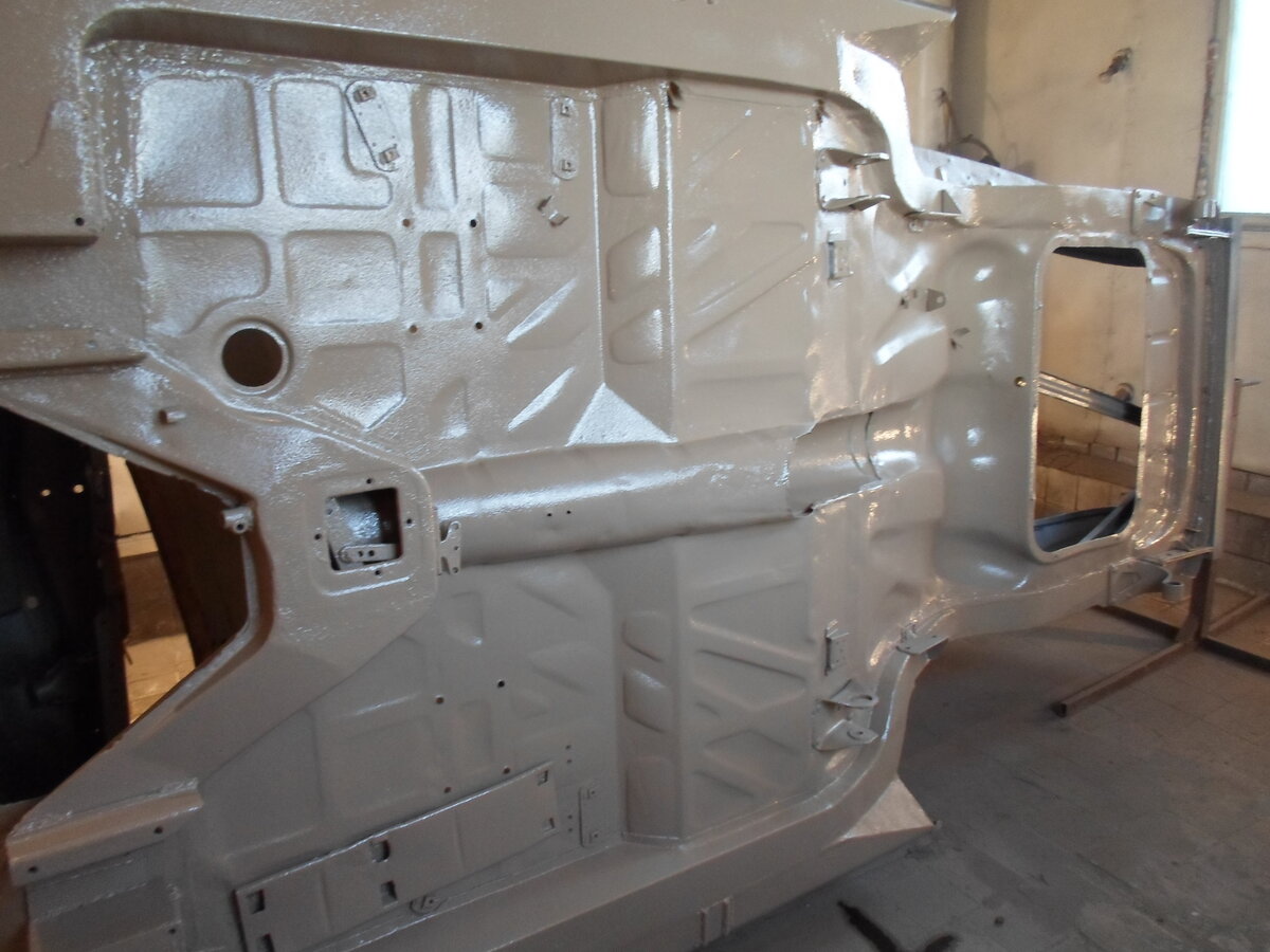

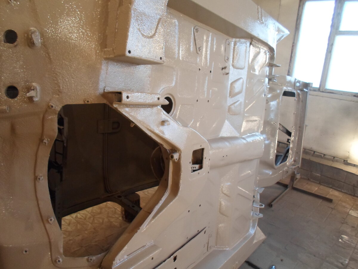

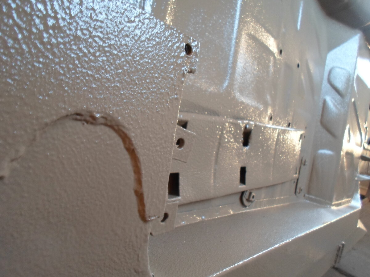

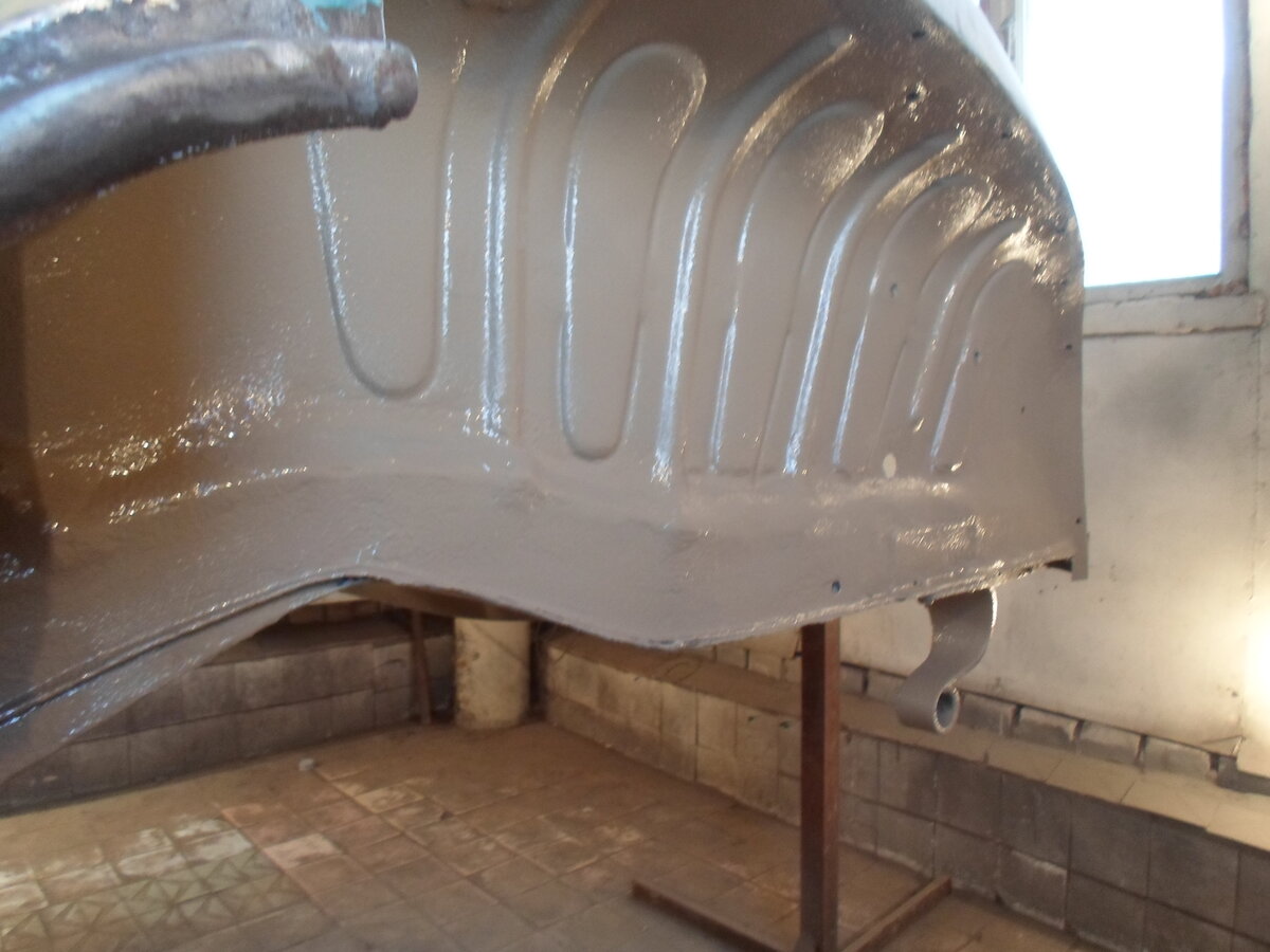

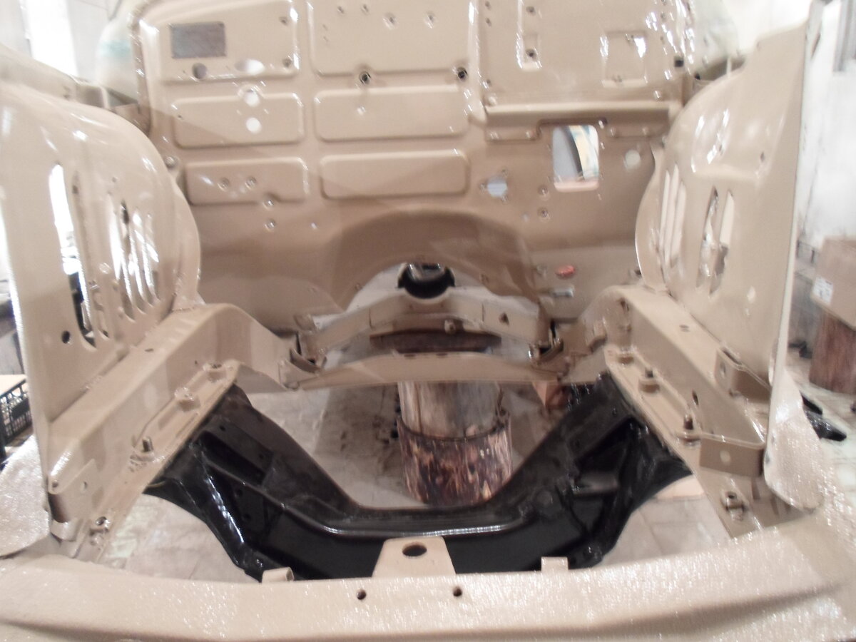

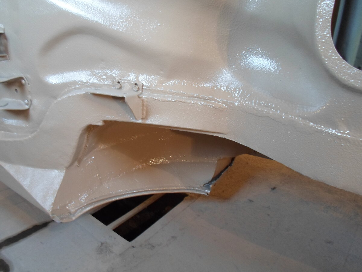

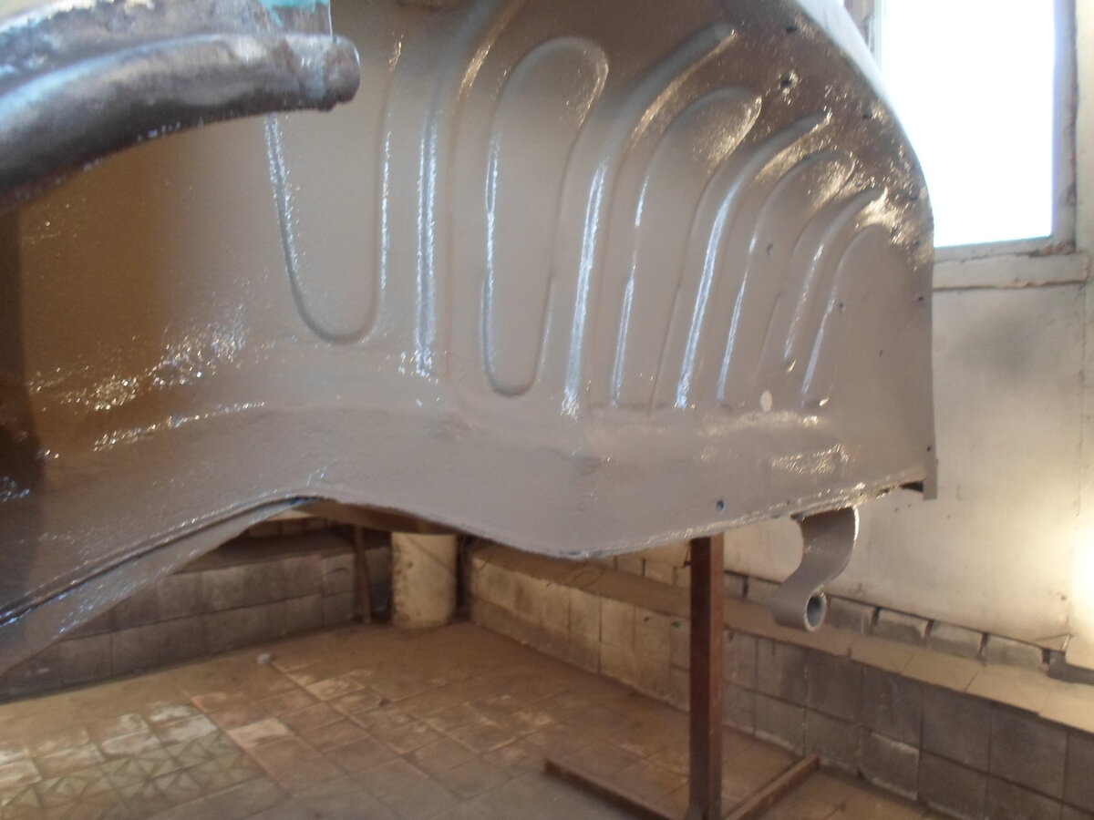

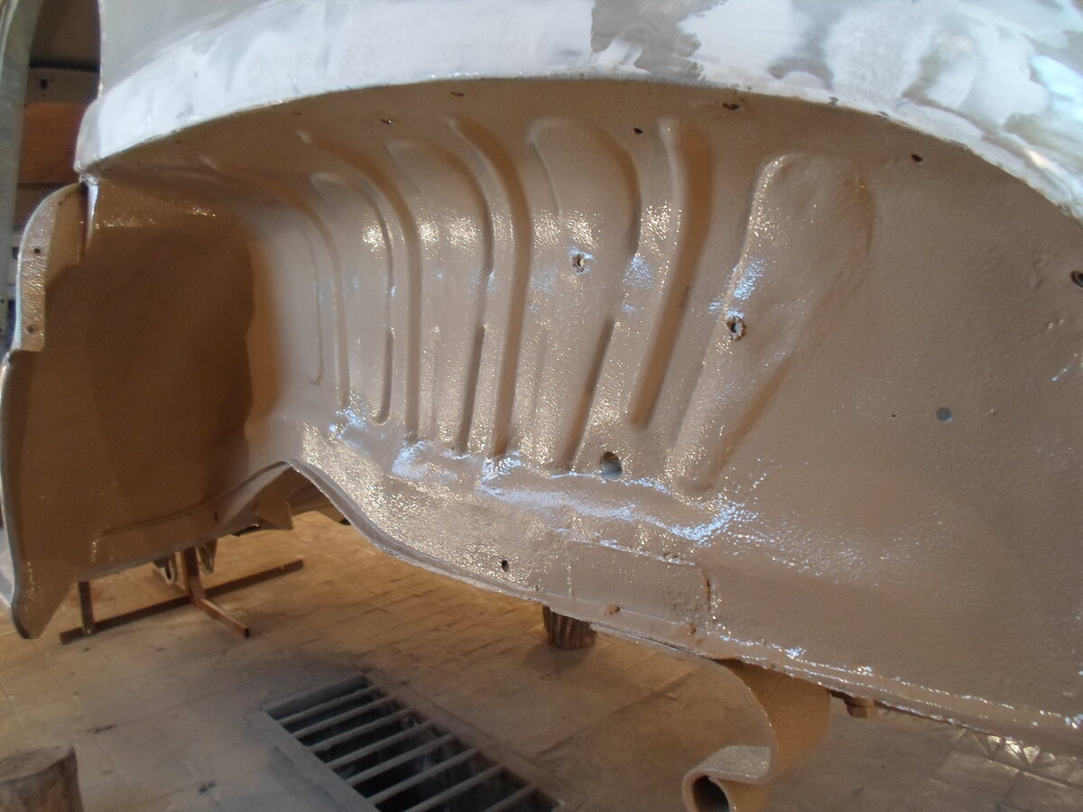

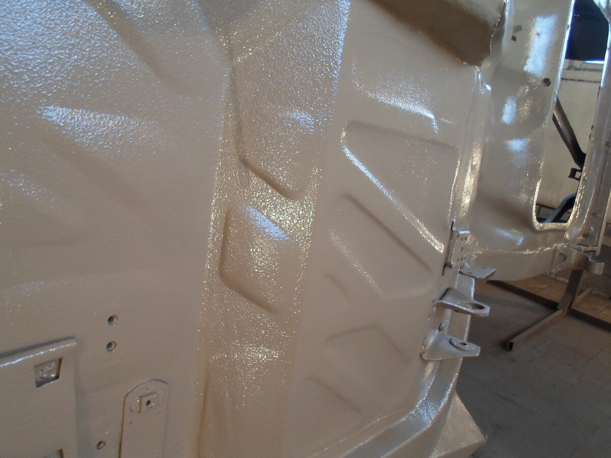

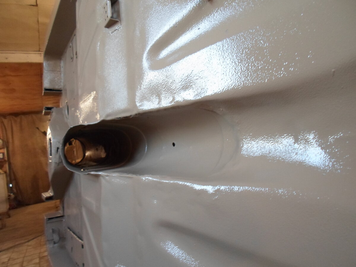

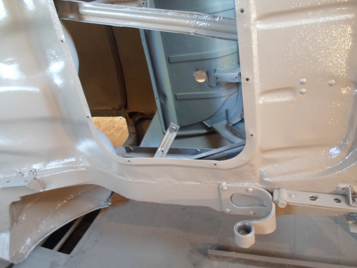

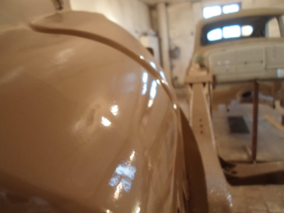

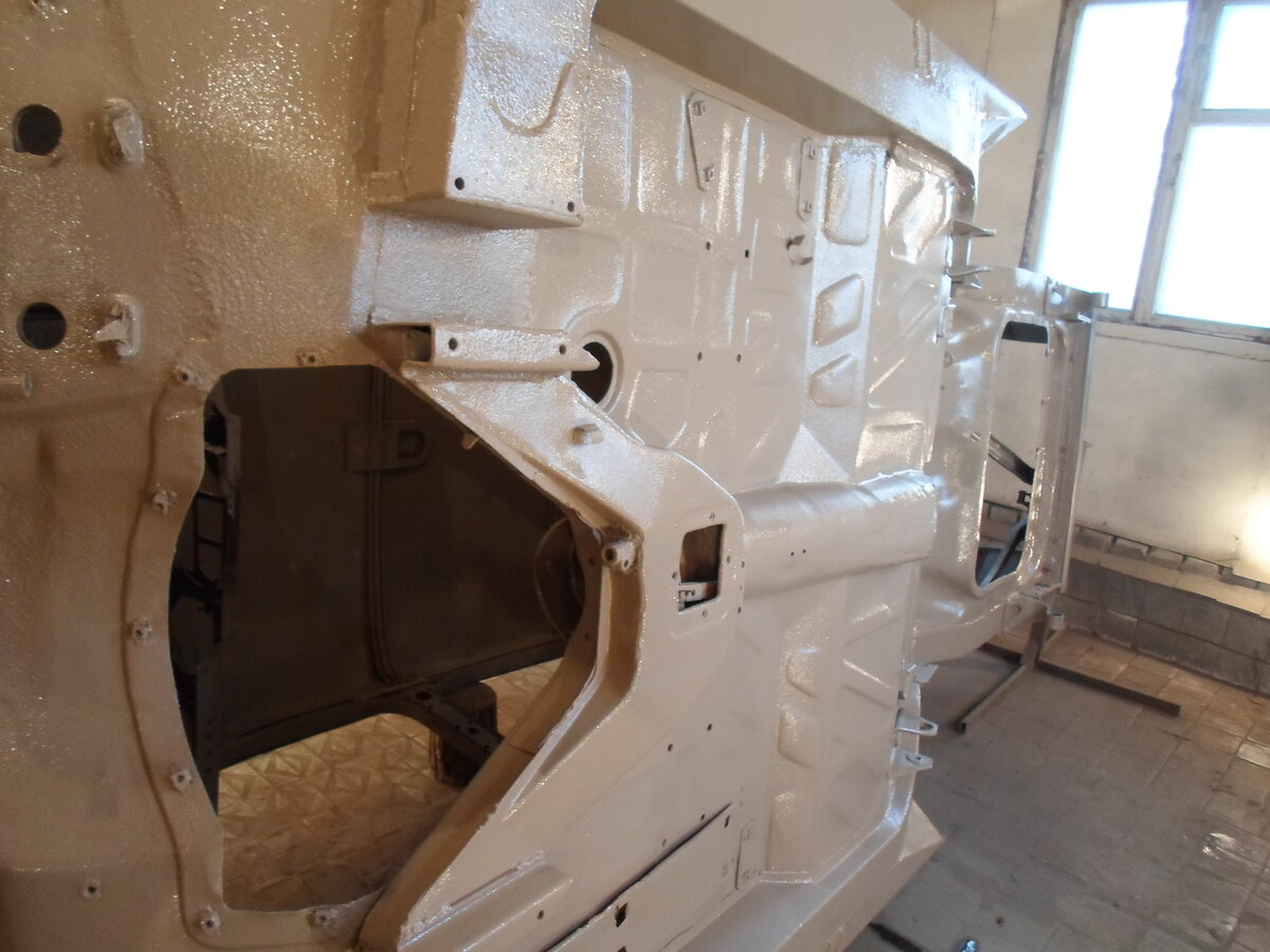

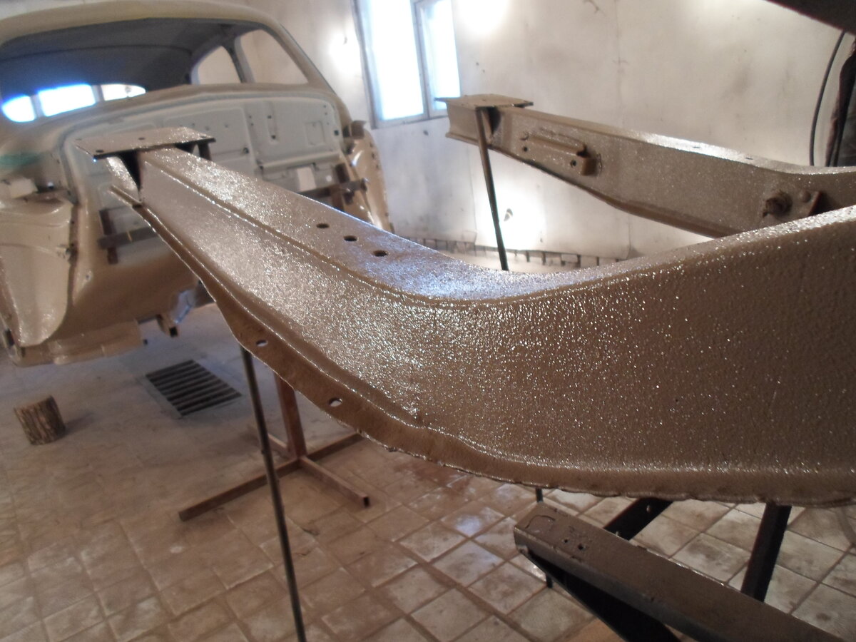

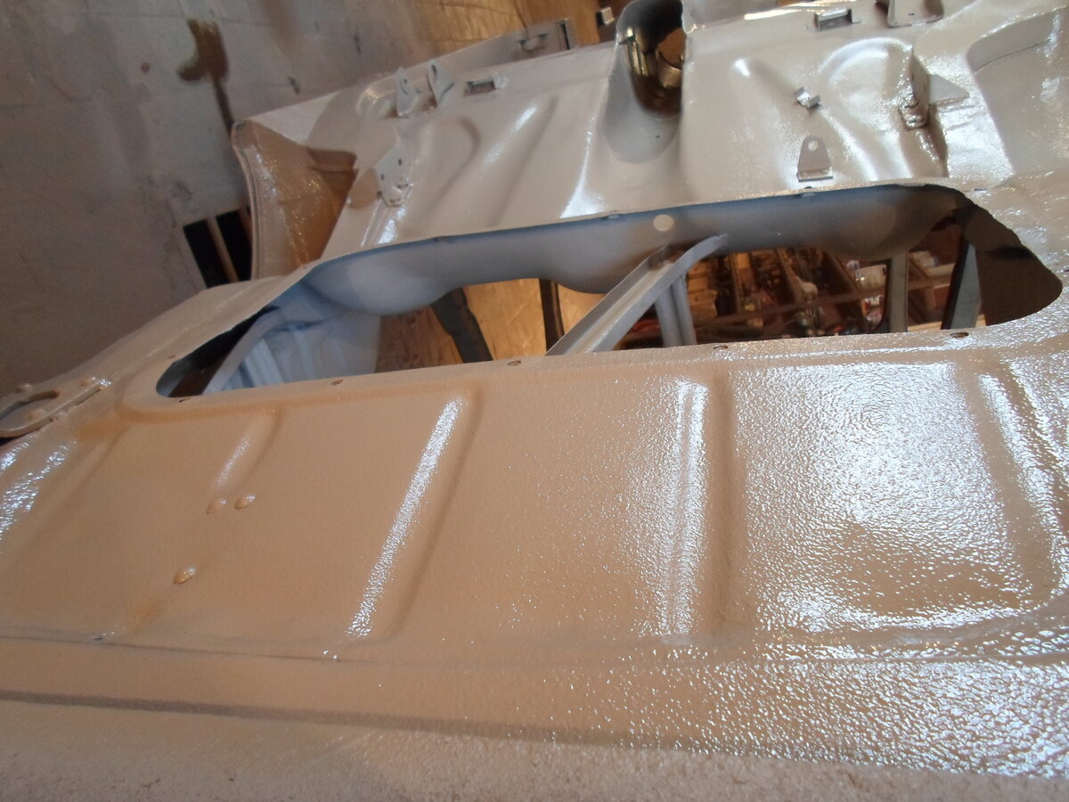

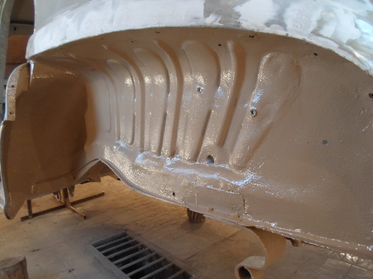

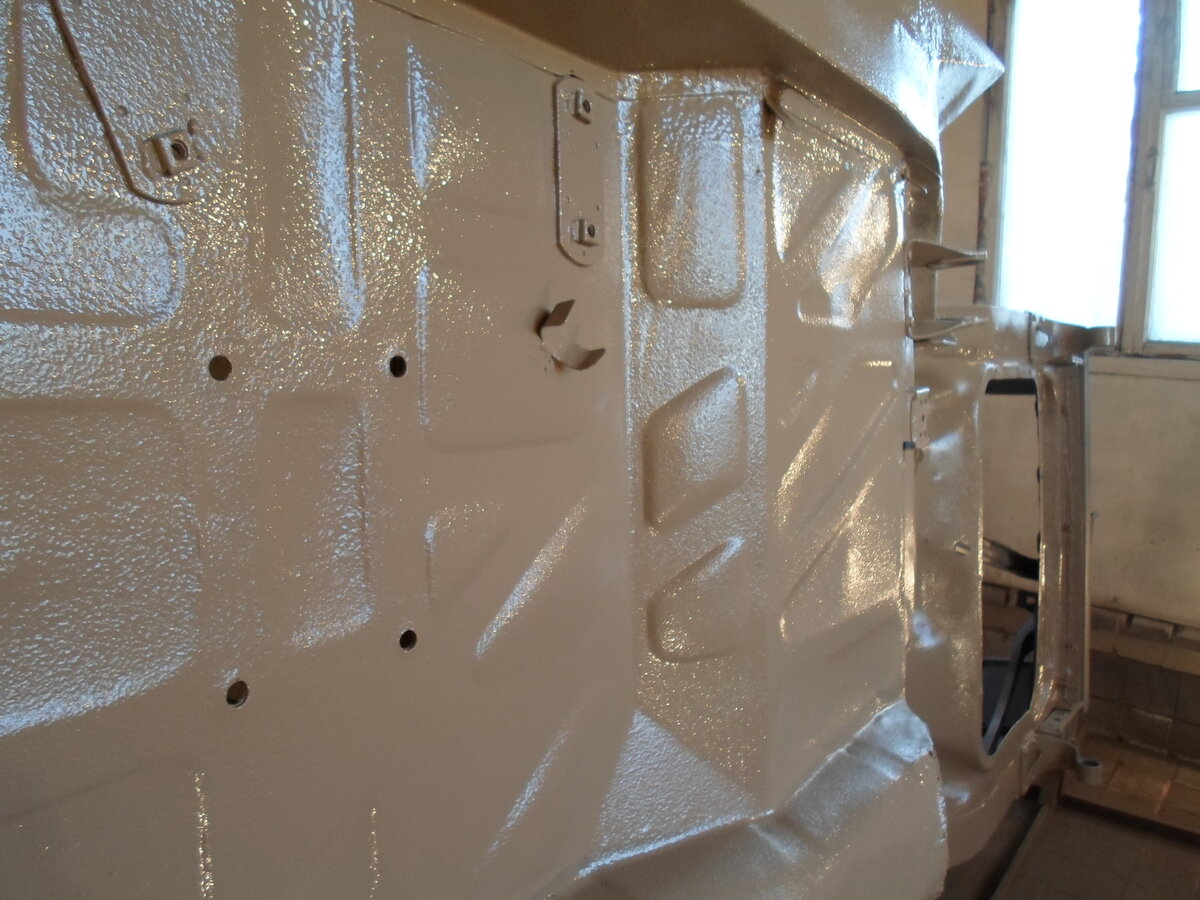

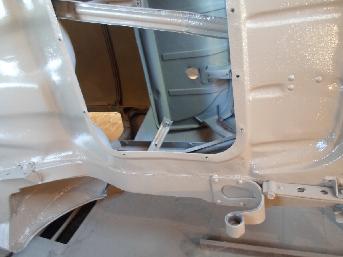

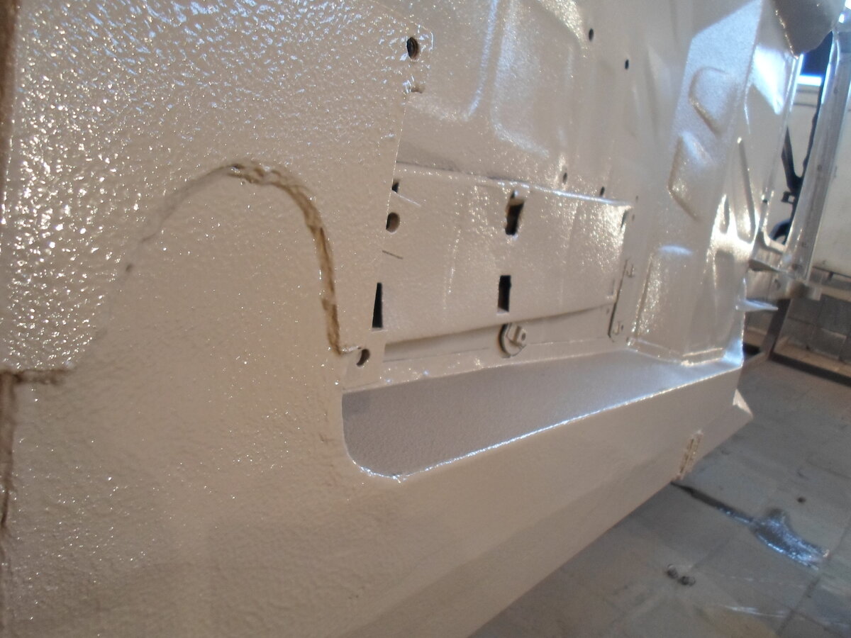

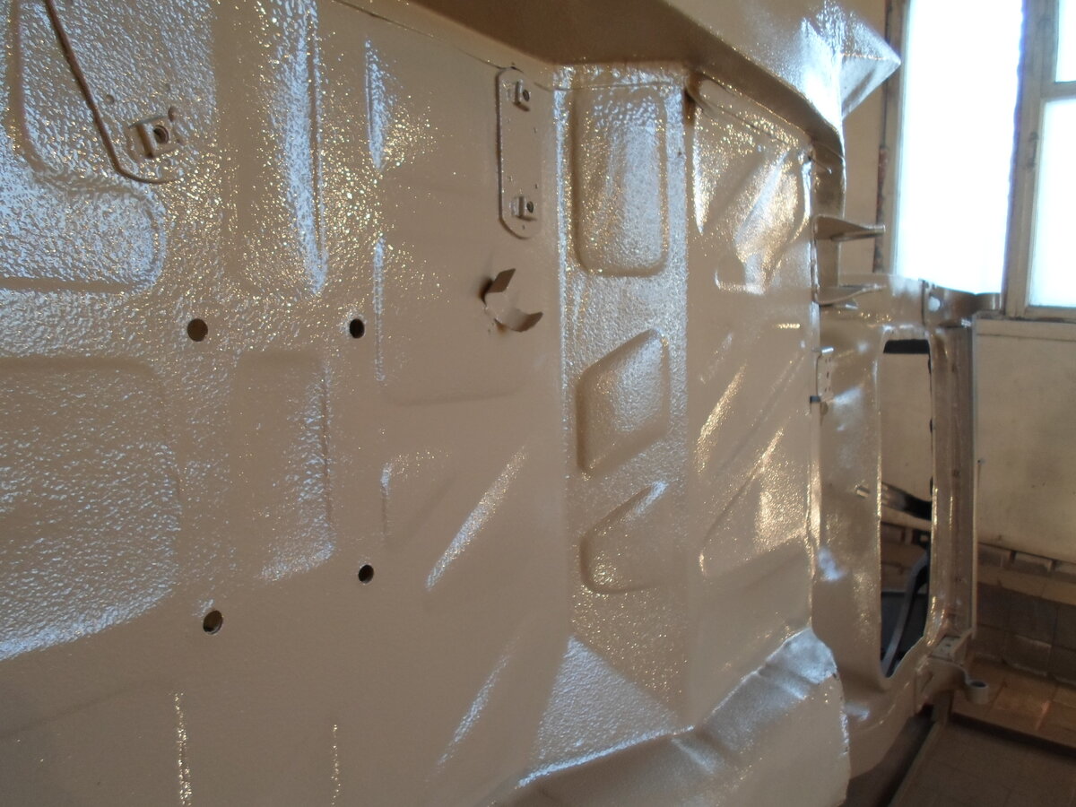

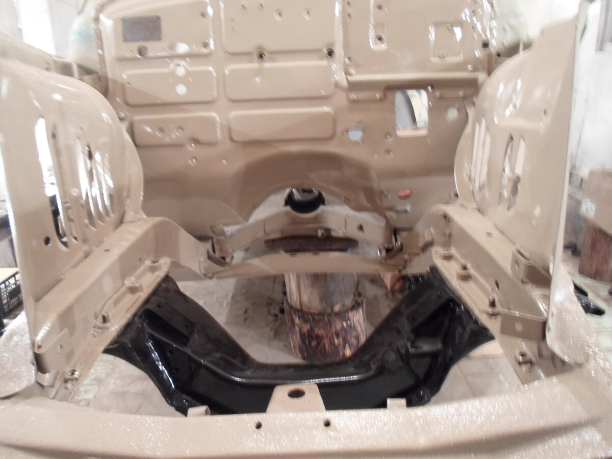

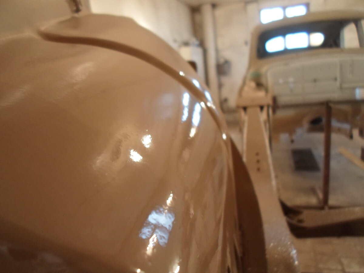

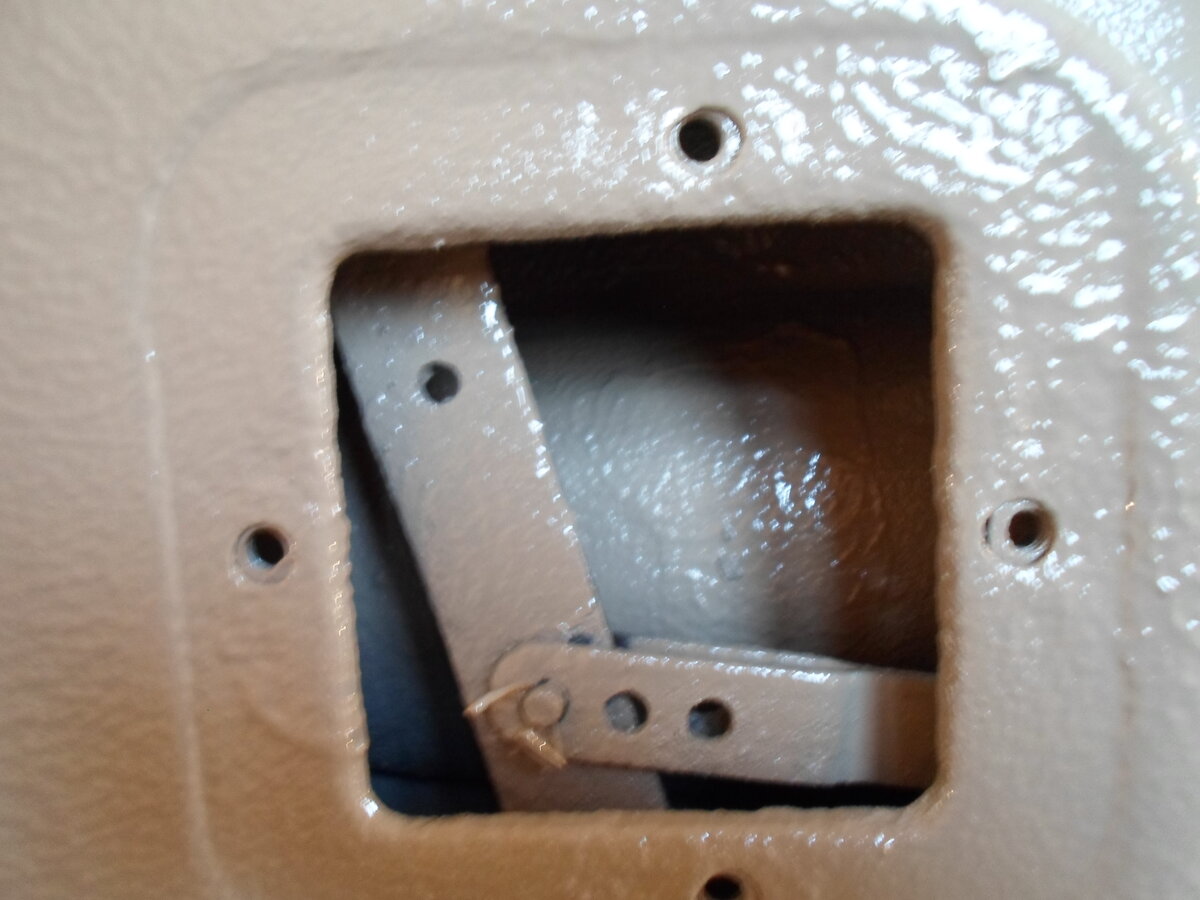

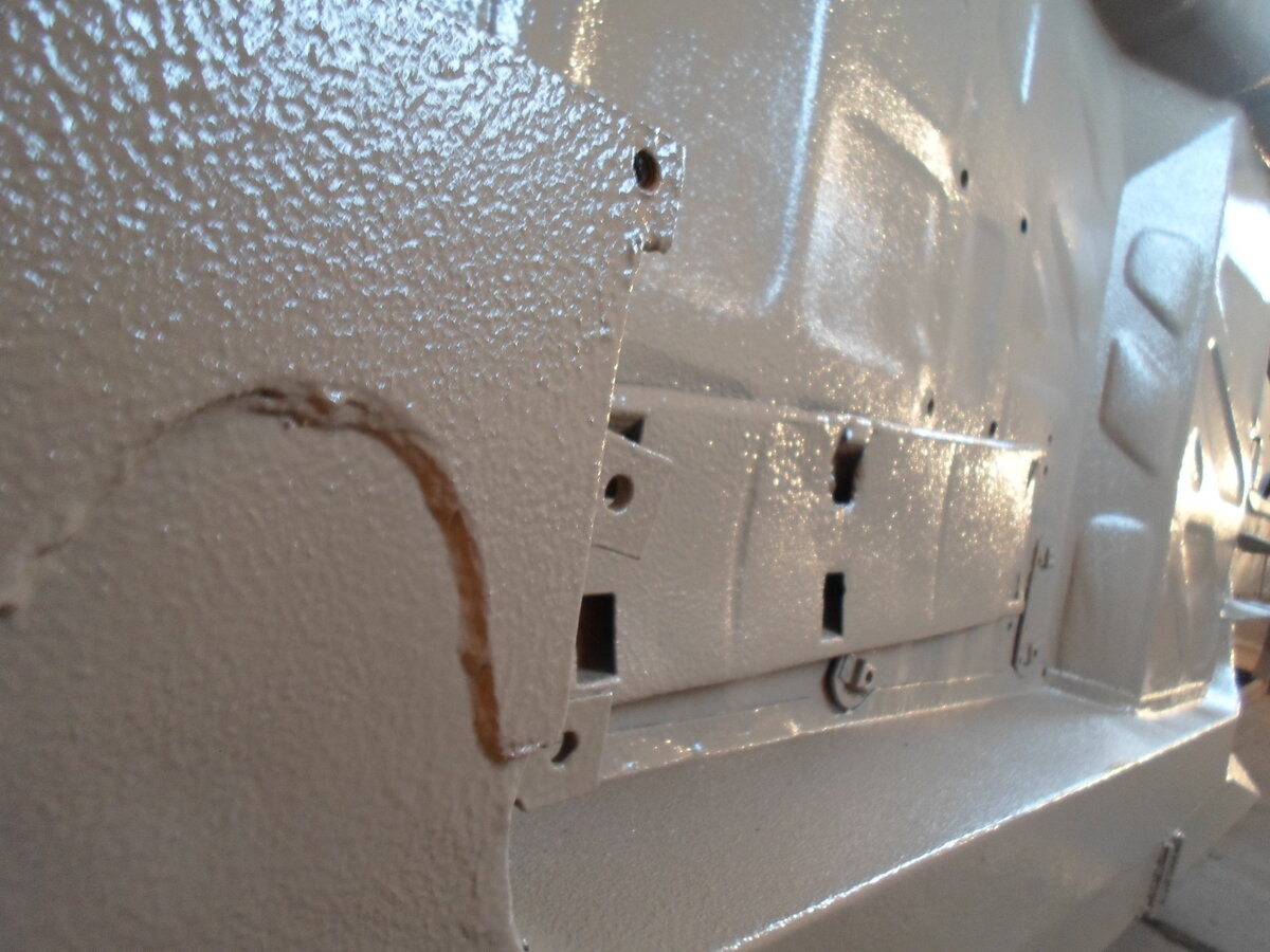

Днище и подрамник покрасил в цвет которым будет красится вся машина. Конечно есть еще над чем работать, но в общем я доволен результатом. И только сейчас многолетний труд, плюс огромные вложения начали приносить положительные эмоции и внутреннее удовлетворение результатом труда.
SAM_4342.JPGSAM_4343.JPGSAM_4333.JPGSAM_4334.JPGSAM_4335.JPGSAM_4336.JPGSAM_4337.JPGSAM_4339.JPGSAM_4340.JPGSAM_4341.JPG

Сразу возник вопрос, кто красил полностью машину, подскажите сколько краски надо? Я расчитал, что 10кг хватит, но после покрытия днища предполагаю этого будет мало.
все зависит от маляра, дюзы пистолета, его марки и укрывистости краски
4 852
9 344
На всю машину без днища и пола вроде около 7 кг у меня ушло . Олд Джек прав перечислив факторы от которых зависит процесс . И ещё количество слоёв важно

я бы еще по любому оставил в хорошо запечатанной метбанке литрушку на всякий случай на будущее
Евгений Вы абсолютно правы, я так и планировал. Два года назад я красил ГАЗ 69, полностью, каждая деталь с двух сторон, ушло 7кг. Все работы выполняю сам, диаметр сопла под краску 1.4, слоя 3, больше не вижу смысла. После покрытия краской днища, расчет расхода изменился, каждая деталь будет красится с обоих сторон, итого предполагаю 15кг.
Все равно хочу услышать коллег, по количеству краски. Лучше рассчитать заранее, чем когда не хватит "охать и ахать".
на днище, внутренности крыльев после песка снизу и сверху уходило около 4 литров на антигравий.

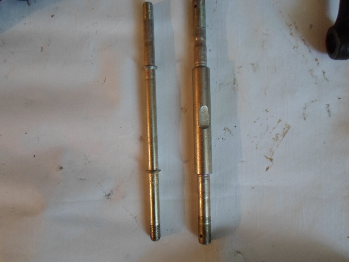

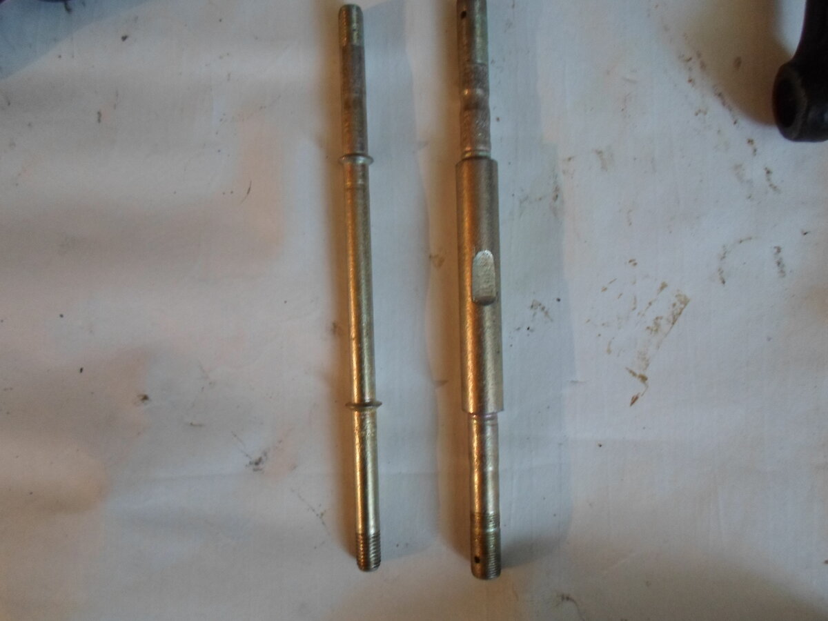

У меня два вида стоек стабилизатора, если верить рисунку каталога, то должна стоять левая. Но с машины я снял правую, подскажите какая правильная?

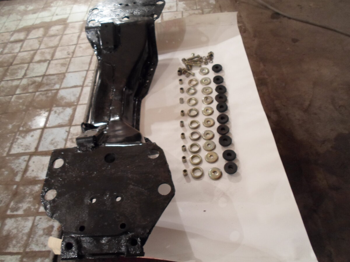

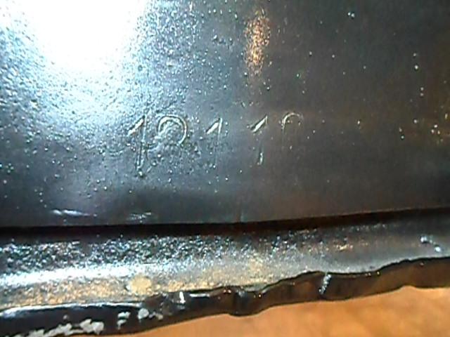

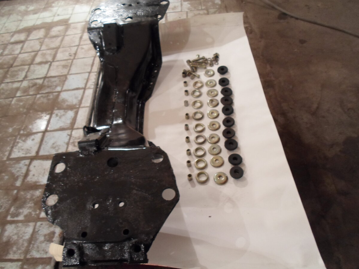

Начал переборку передней подвески и случайно нашел на передней части балки номер 18116, номер моего подрамника 18012. Не знал, что балки были тоже номерные.
