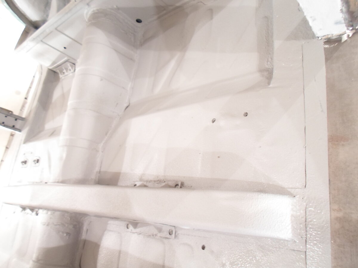

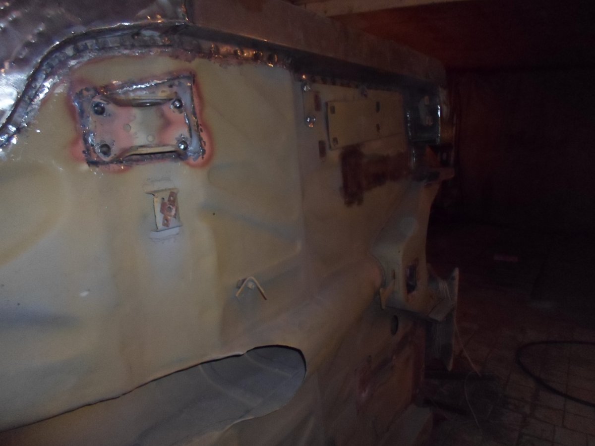

Отличные фотографии, которые показывают, что творится под подрамником, когда лень его снимать...
По кузову, может быть Вас это приободрит, у меня состояние существенно хуже было.
Пороги, короба, днище восстановить это не проблема, а вот задние лонжероны с самим задком это та еще задача.

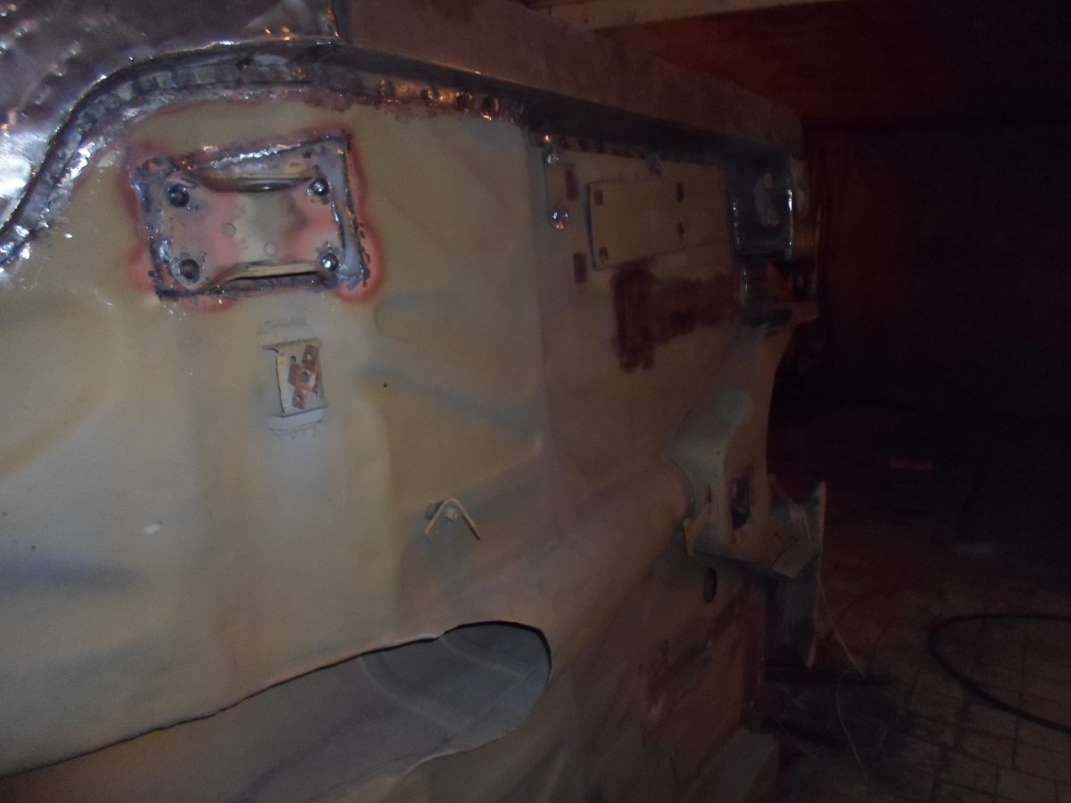

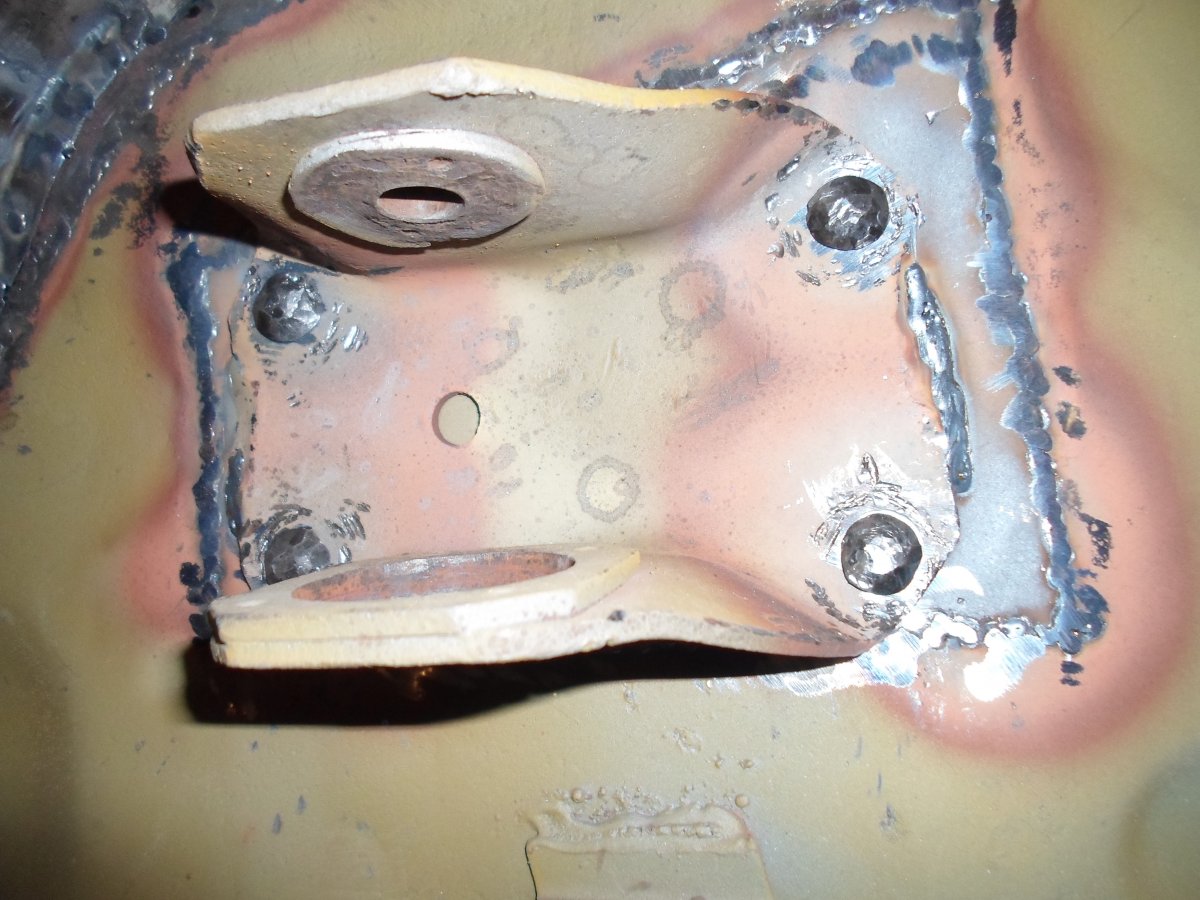

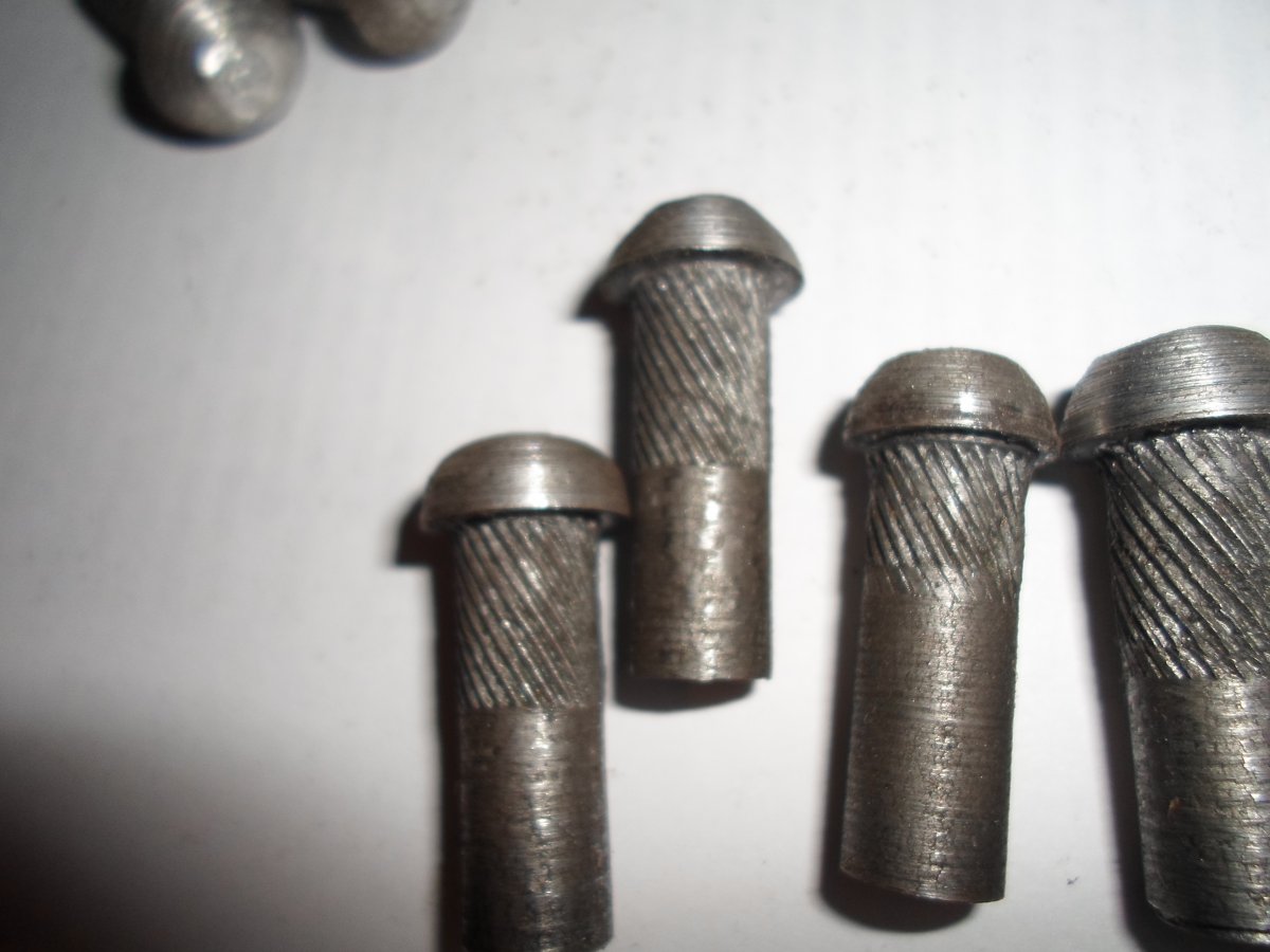

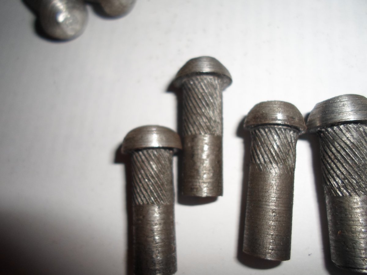

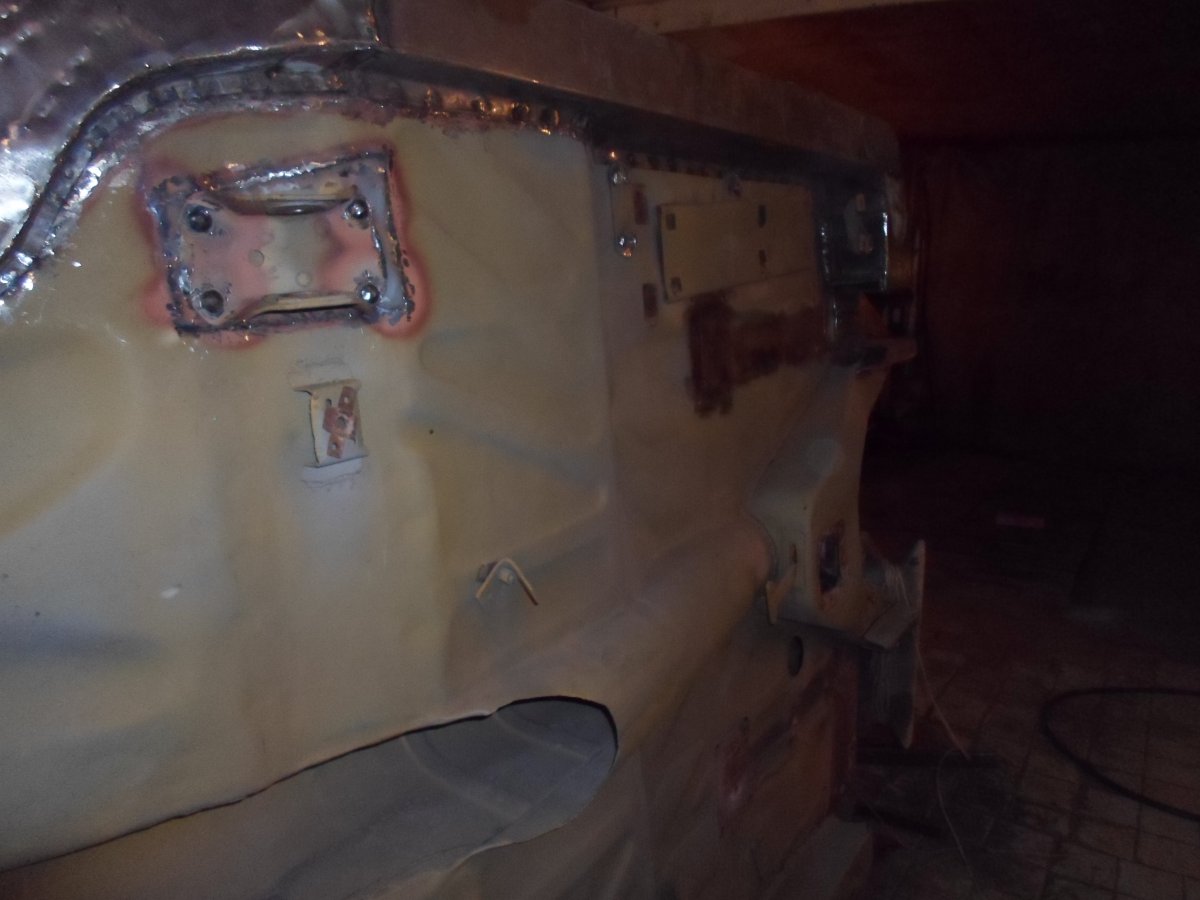

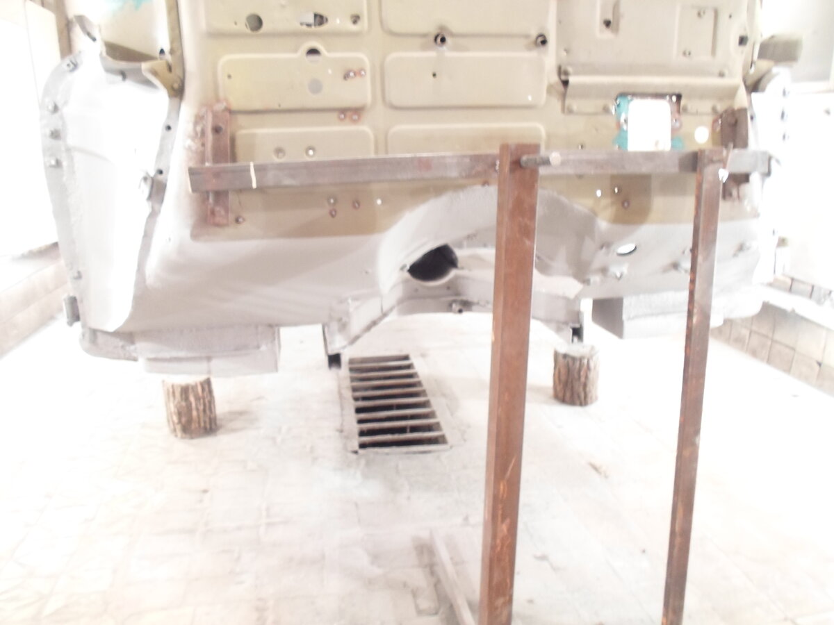

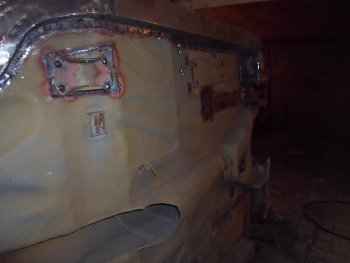

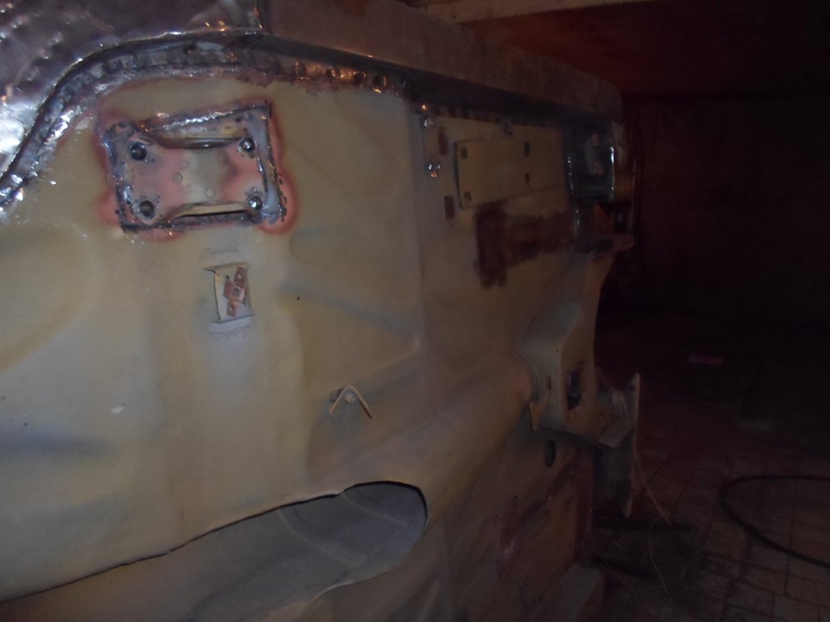

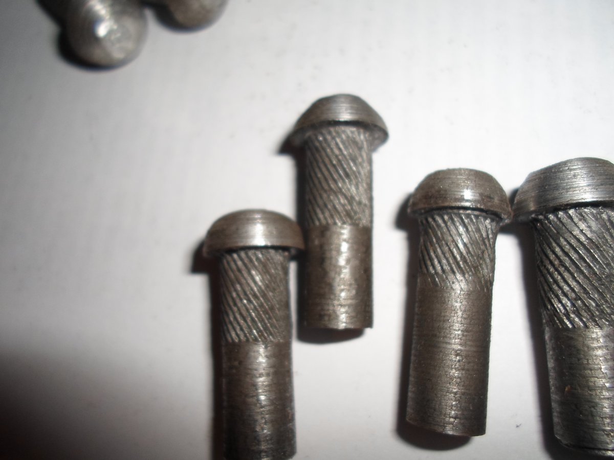

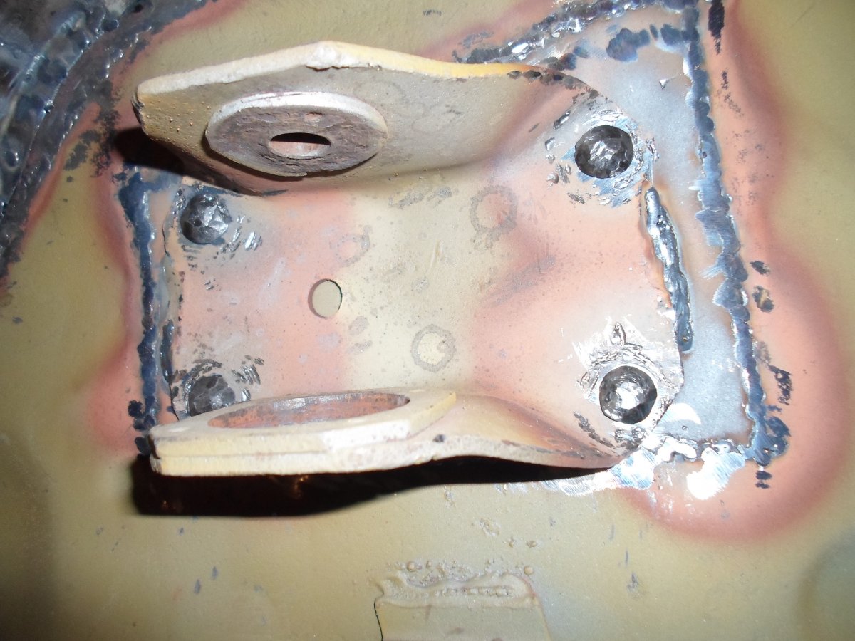

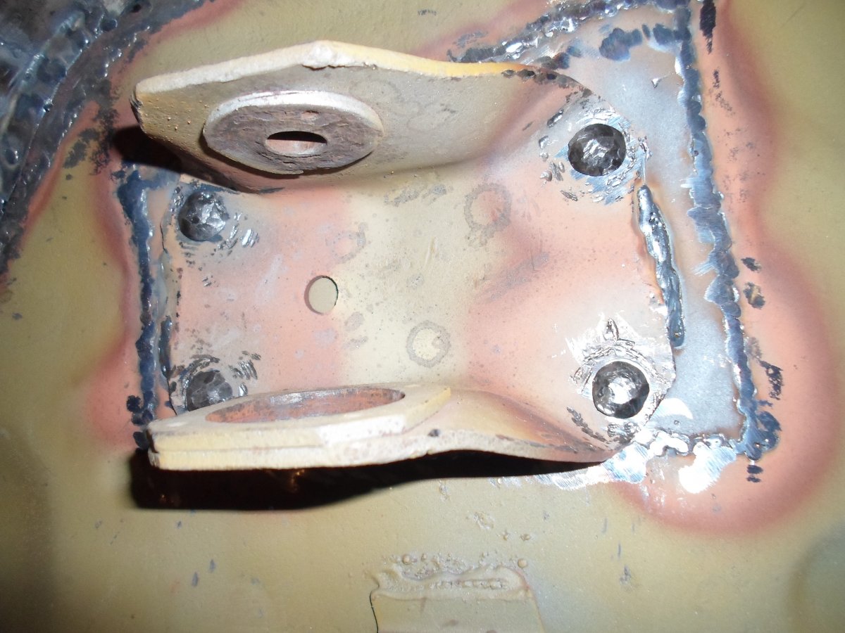

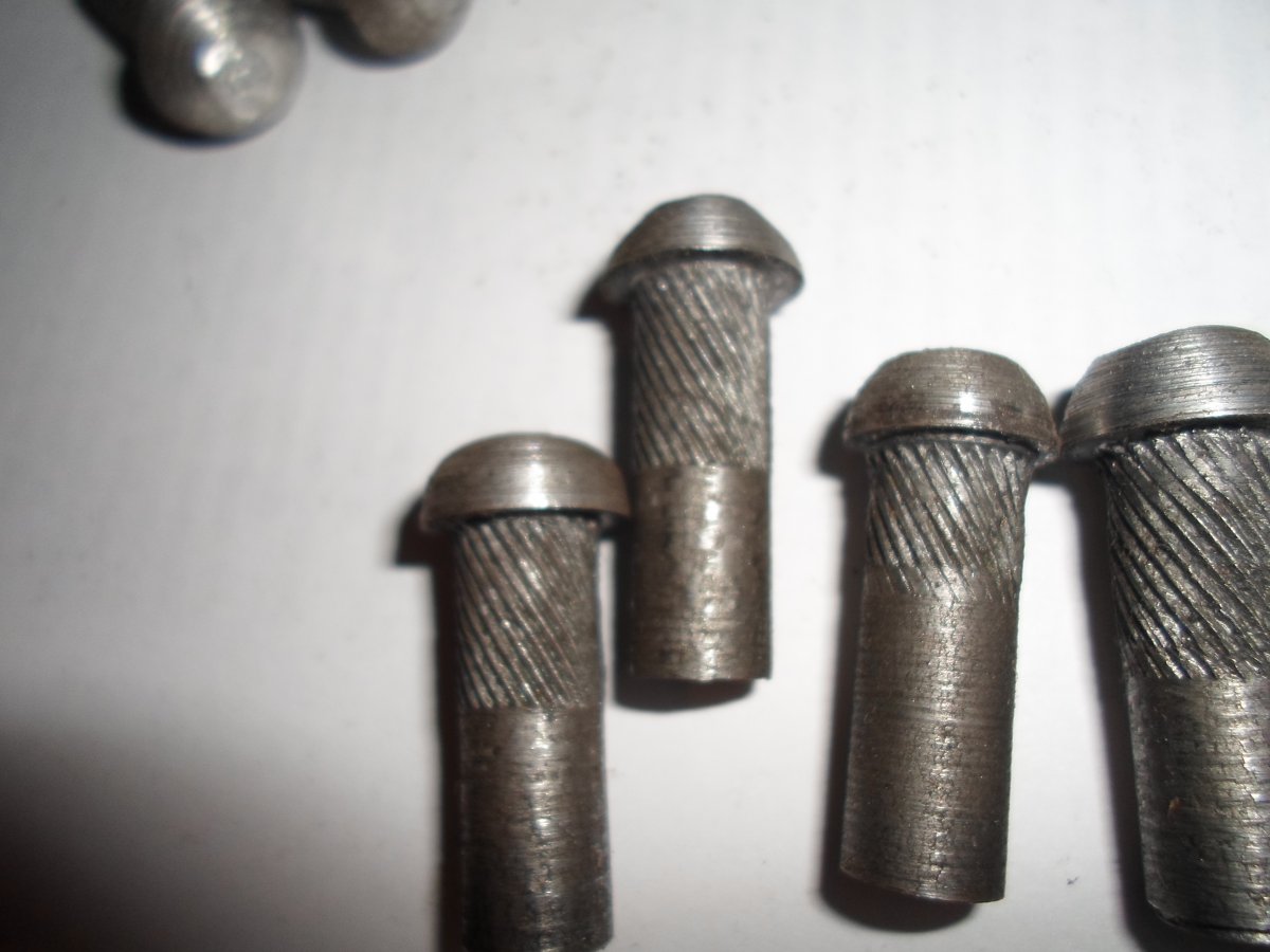

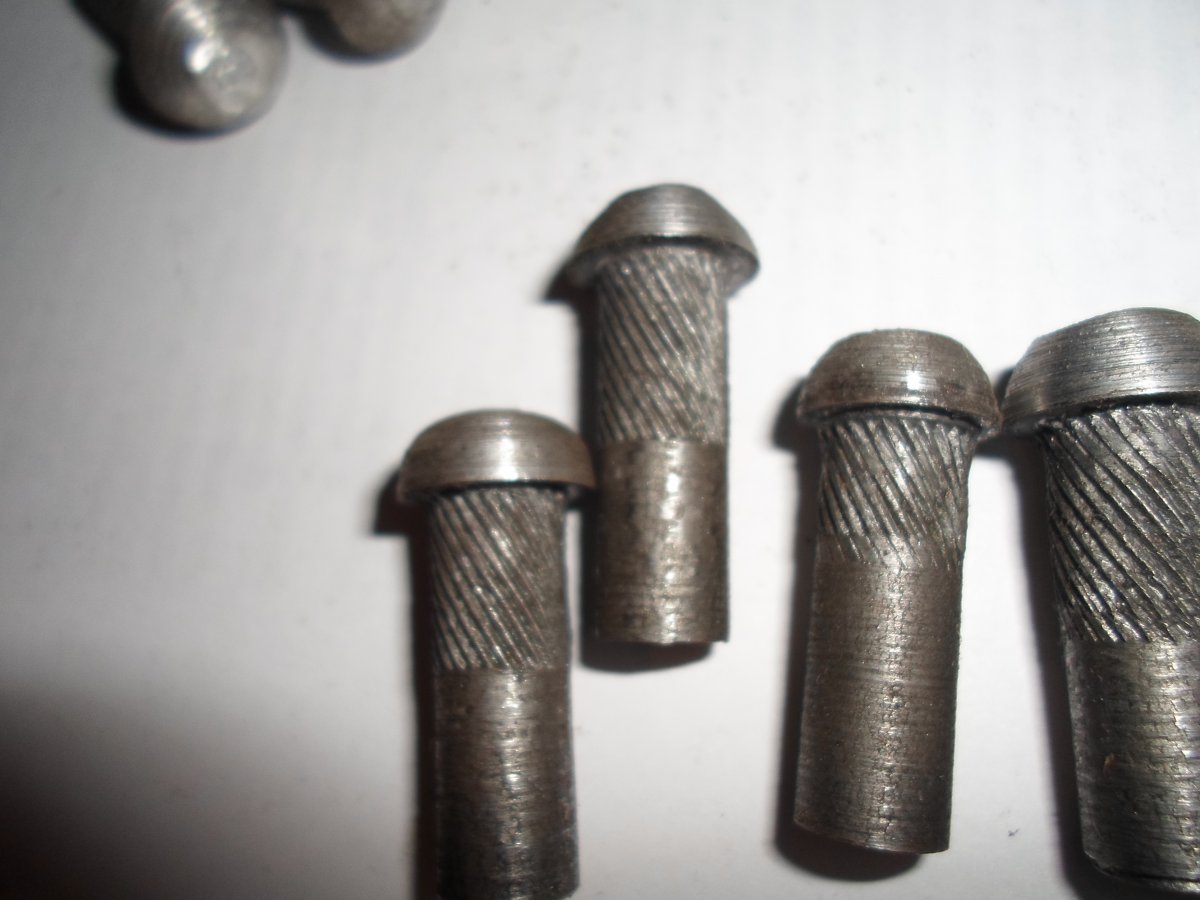

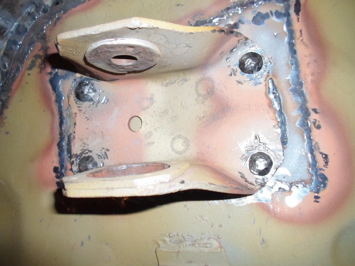

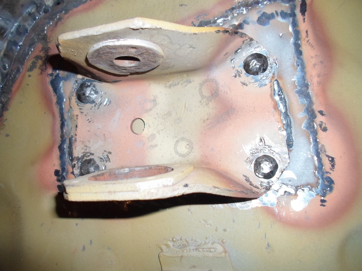

Отремонтировал кронштейн крепления рессоры, узел маленький но время занял много. Знакомый токарь сделал клепки со специальным посадочным местом, вроде мелочь, но тело клепки в усилителе и в кронштейне заходят очень плотно, что облегчает работу по расклепыванию.SAM_3631.JPG SAM_3635.JPG SAM_3637.JPG

Отремонтировал кронштейн крепления рессоры, узел маленький но время занял много. Знакомый токарь сделал клепки со специальным посадочным местом, вроде мелочь, но тело клепки в усилителе и в кронштейне заходят очень плотно, что облегчает работу по расклепыванию.Посмотреть вложение 134019 Посмотреть вложение 134020 Посмотреть вложение 134021
тут скорее более правильной была бы прямая накатка...
Реакции: Зубр
9 210
9 816
с прямой накаткой было у меня )).. а я их запатентовал ) хоть и мысленно, но все же )))
с другой стороны, есть гвозди с такой фигней ... они как-будто не вылазят сами ... может и здесь будет действовать эффект закручивания ?

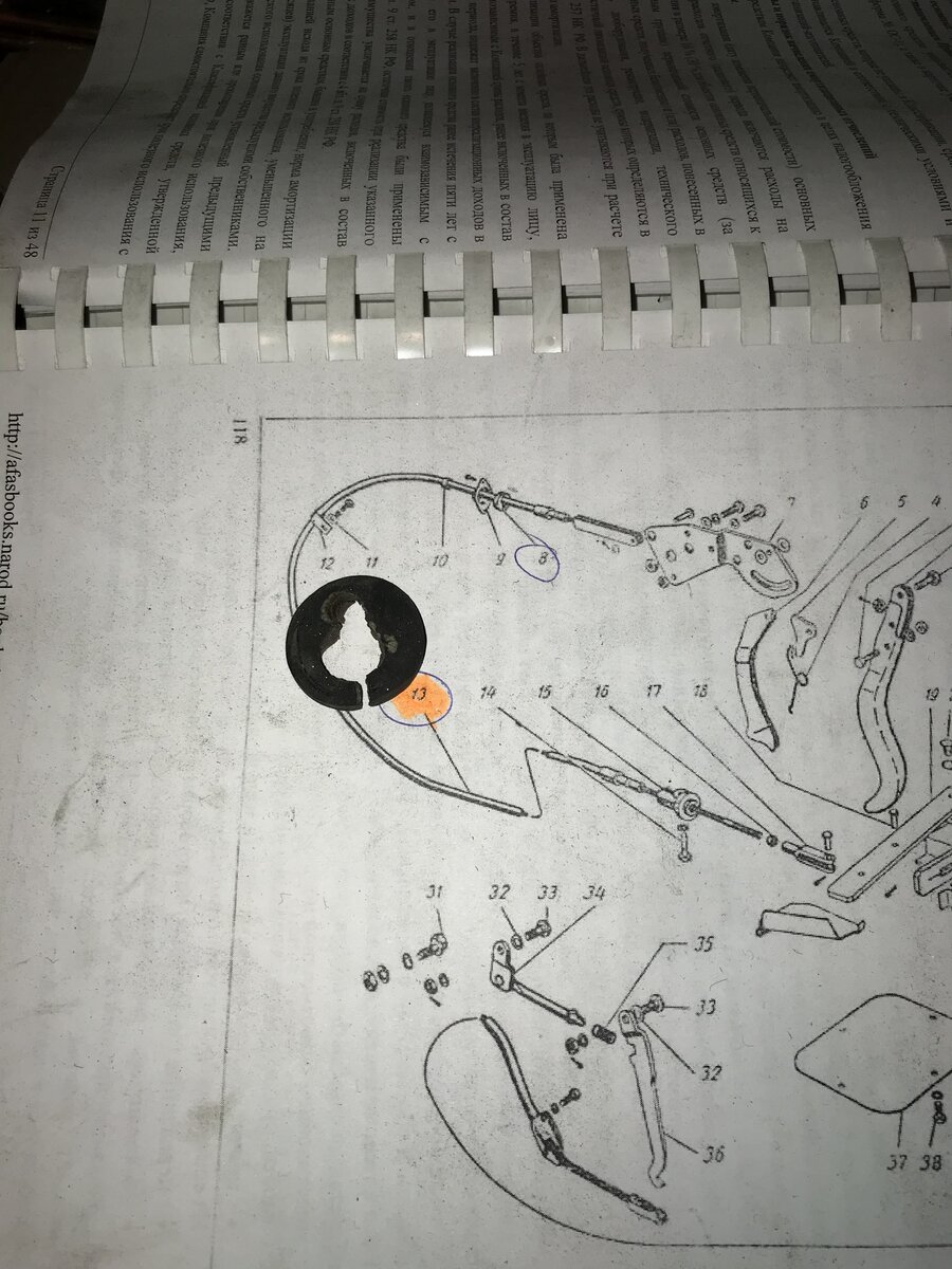

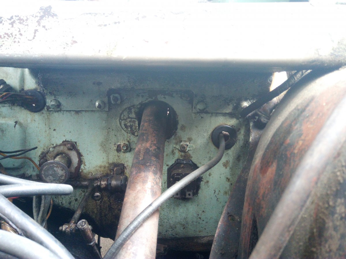

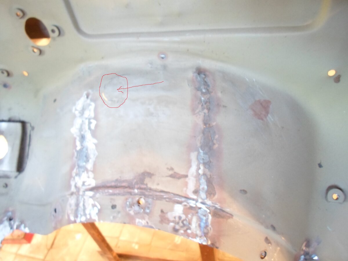

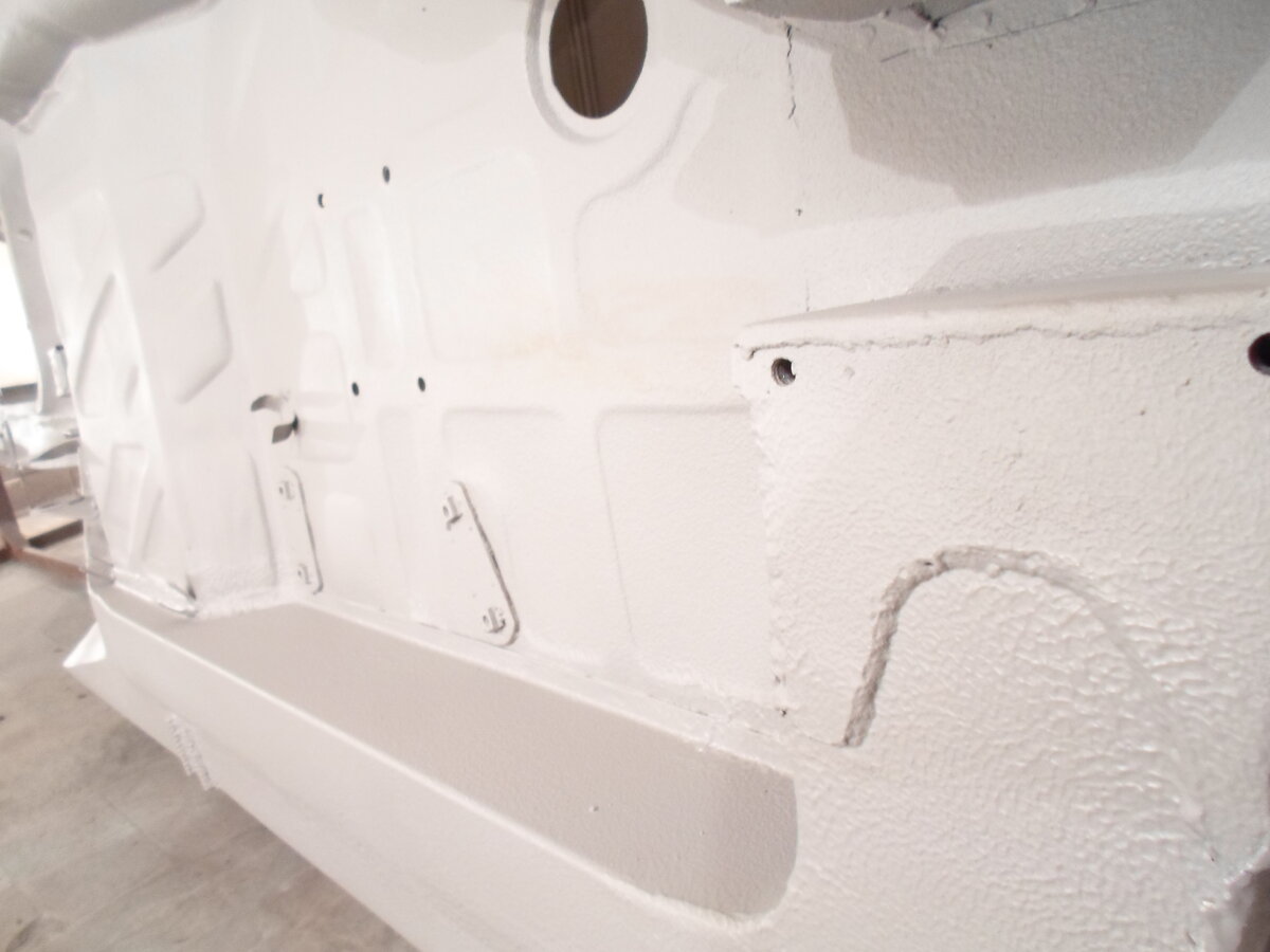

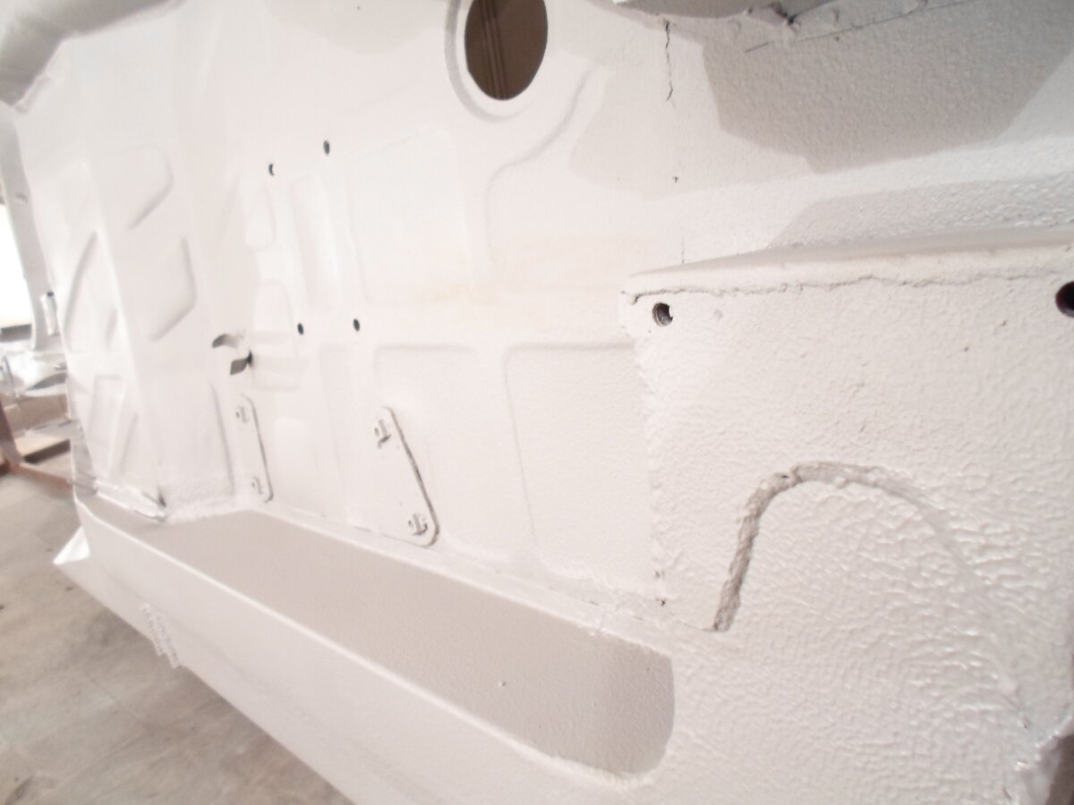

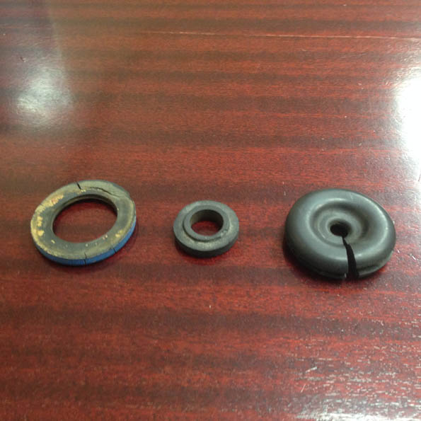

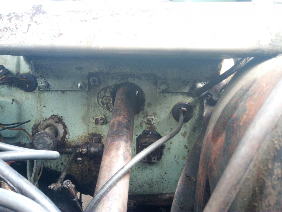

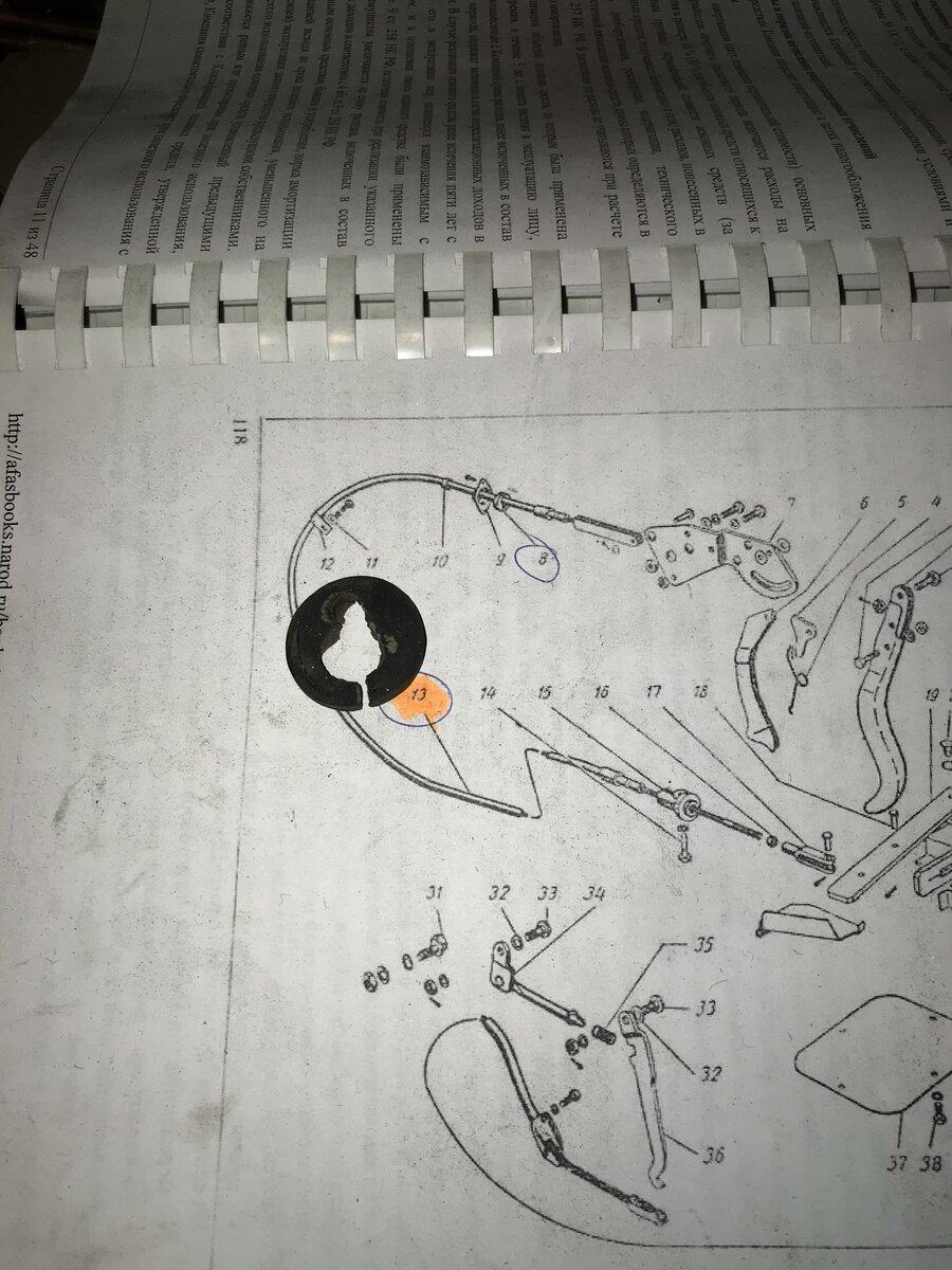

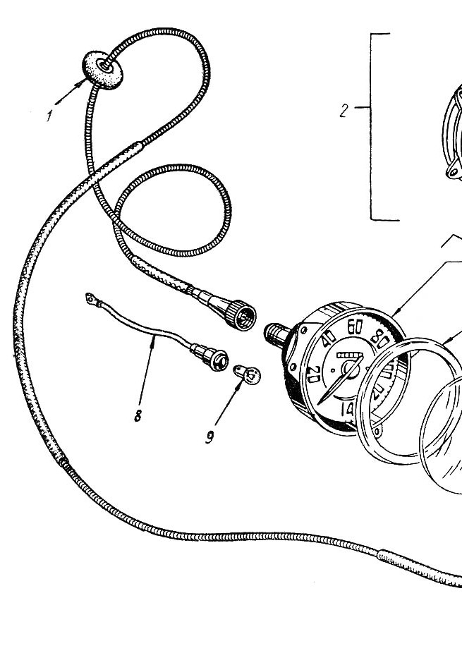

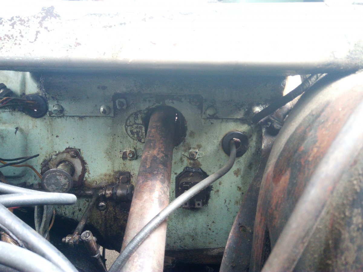

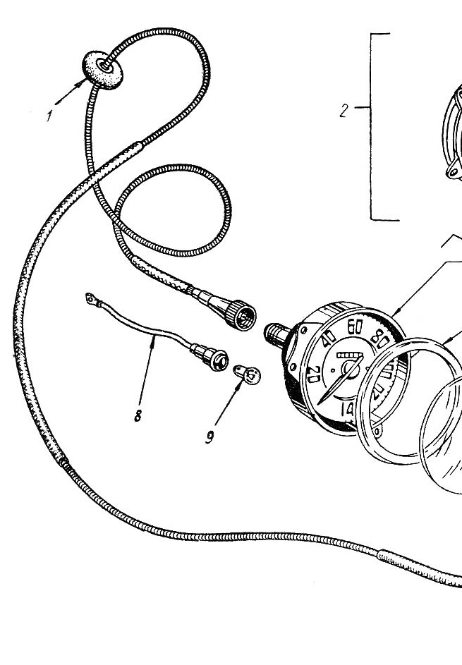

Коллеги подскажите пожалуйста где проходит трос спидометра(у меня его не было вообще), через моторный щит или в полу. Ниже фото, в полу нашел круглое, заваренное отверстие это оно? Уточню КПП у меня в полу.
Расскажите поподробнее про клепание. Мне тоже надо кронштейны рессор приклепать, но не знаю с какой стороны подойти))
Олегович34
09.12.2014
664
784
Волгоград
Срезал одну клепку, выбил ее, отвез к токарю, он из определенного металла наделал клепок. Передний кронштейн клепать нужен помощник, с одной стороны держит (в моем случае кувалду), а я с другой грею горелкой и через надставку расклепываю. Задние кронштейны можно одному, снизу подставку, сверху греем и расклепываем. Проблем нет, все делается, единственное не забыть снять размеры установки задних кронштейнов, что бы рессоры правильно встали.

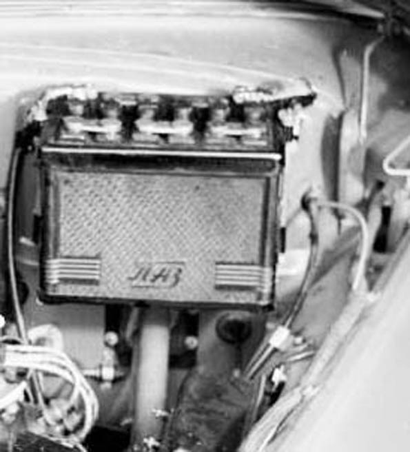

Коллеги подскажите пожалуйста где проходит трос спидометра(у меня его не было вообще), через моторный щит или в полу. Ниже фото, в полу нашел круглое, заваренное отверстие это оно? Уточню КПП у меня в полу.Посмотреть вложение 159712
Сходил на первую страницу, посмотреть твою машину, случайно фото нашел
Реакции: Олегович34
Старик Макгаккет
1 800
3 998

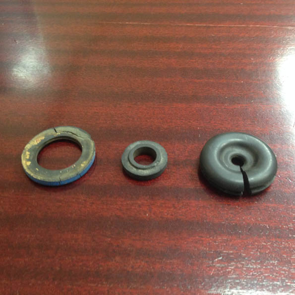

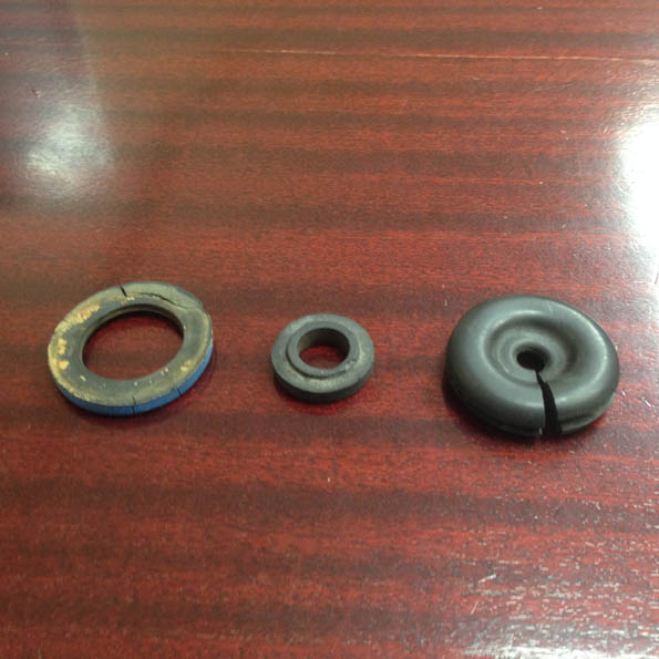

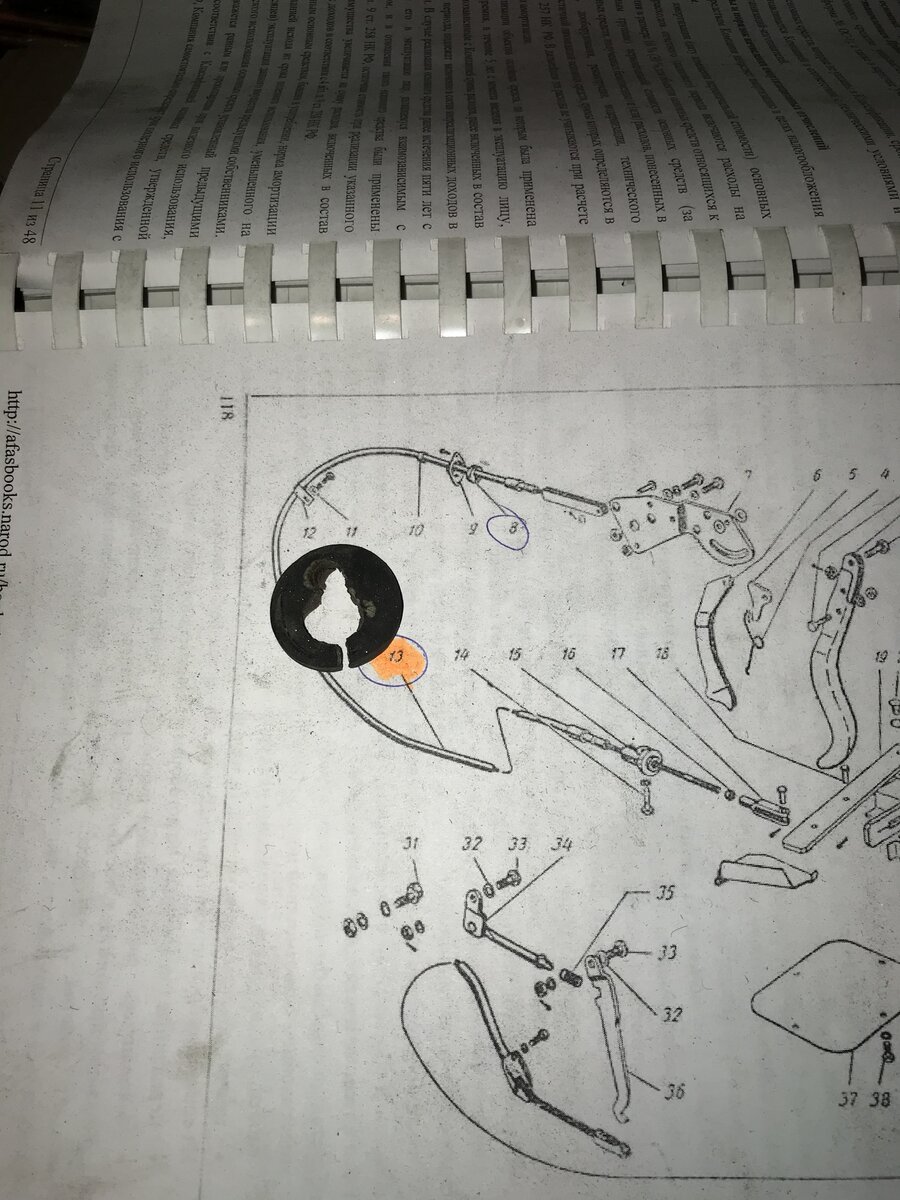

А уплотняющая резинка троса такая должна стоять? Или более плотно охватывающая трос спидометра?
там же сдвоенное отверстие. ручник со спидометром в одну дырочку. на просвет отверстие напоминает цифру восемь.
3 652
6 051
Реакции: Pika
4 377
6 552

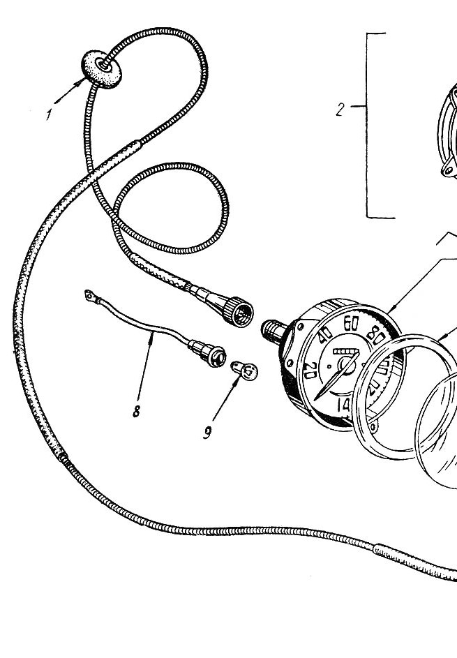

Из журнала Лайф 2серия М20
фиг.65 №1 20-3802035 Втулка уплотнительная гибкого вала спидометра в щитке передка ...................... 1шт.
Справа третья.
3 080
5 870
Да всё верно, трос спидометра там, а вот по уплотнению рулевой колонки - уплотнитель из войлока и его крышка разве не со стороны моторного отсека стоят?

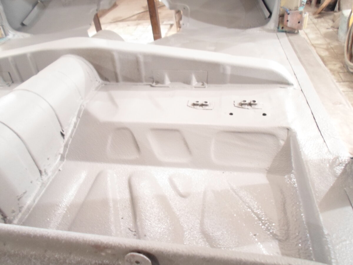

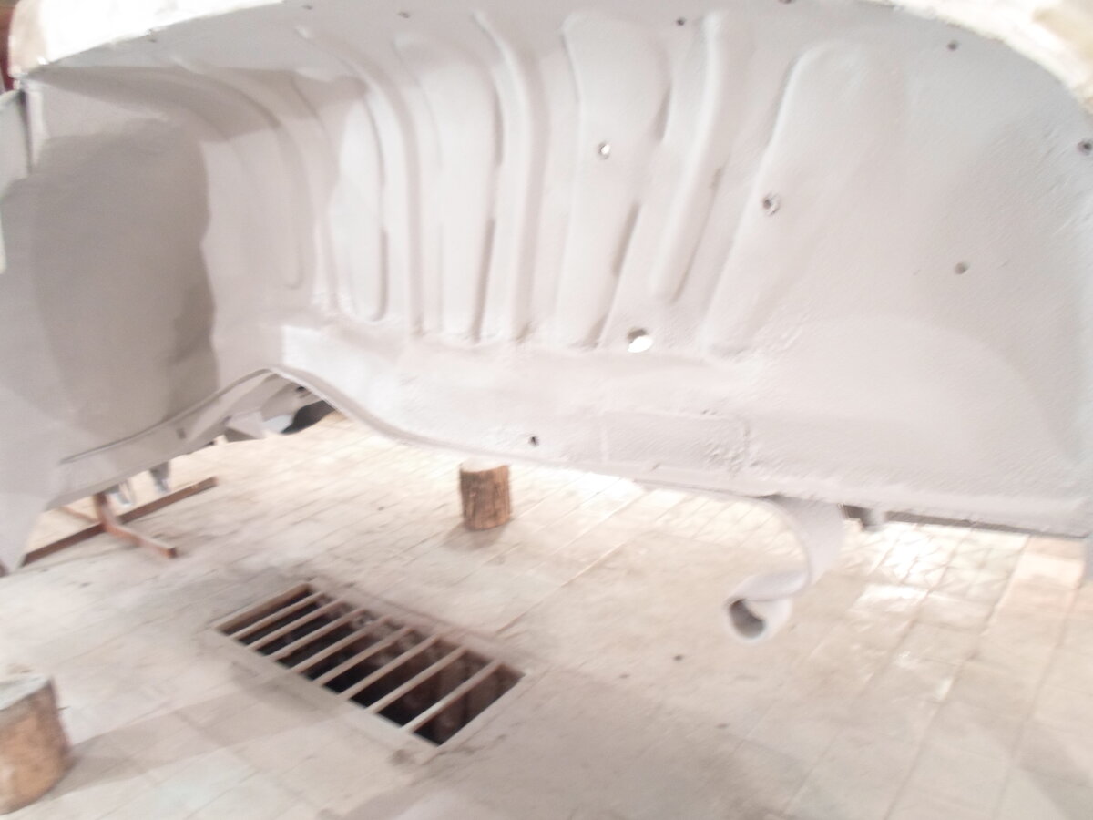

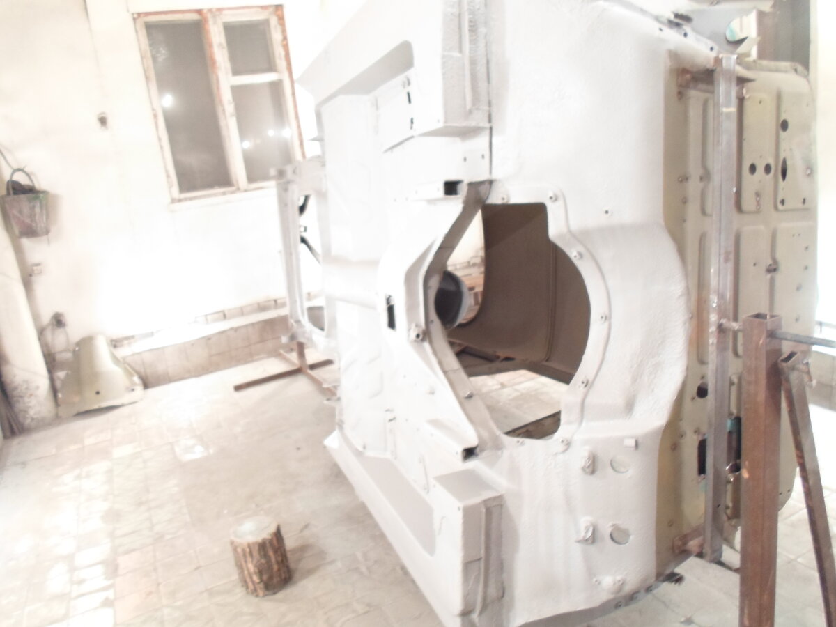

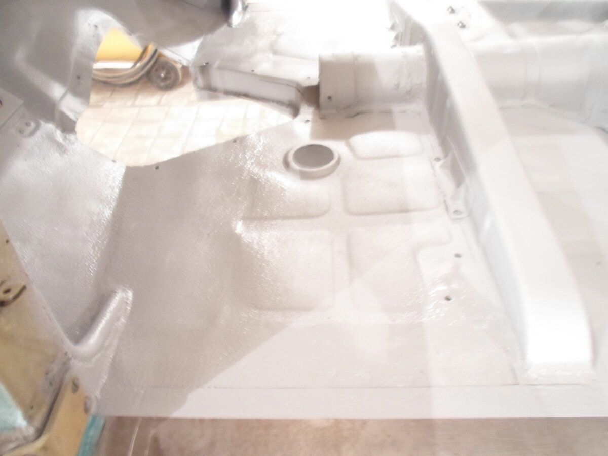

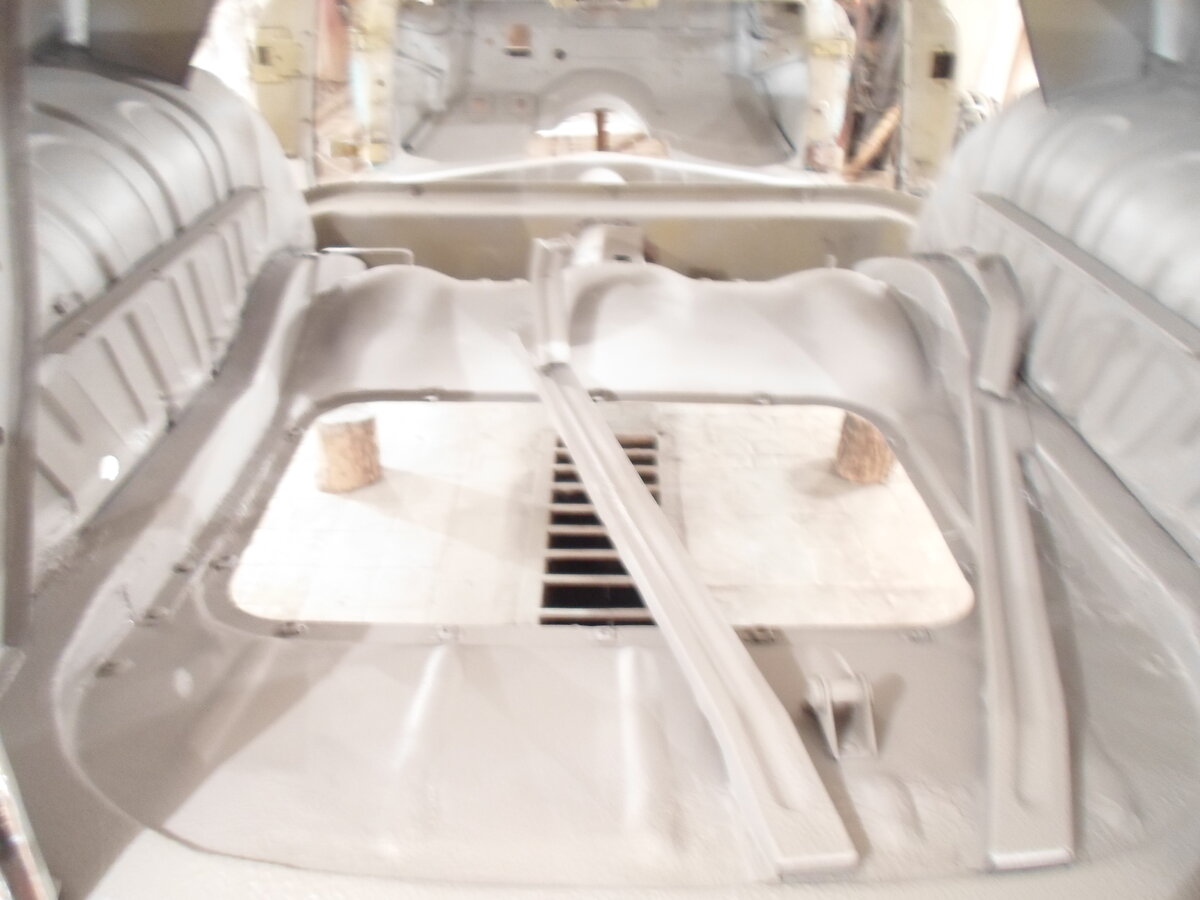

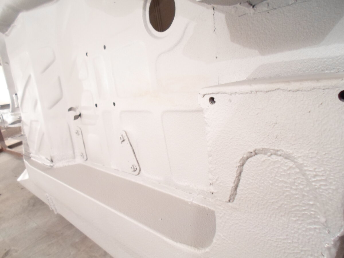

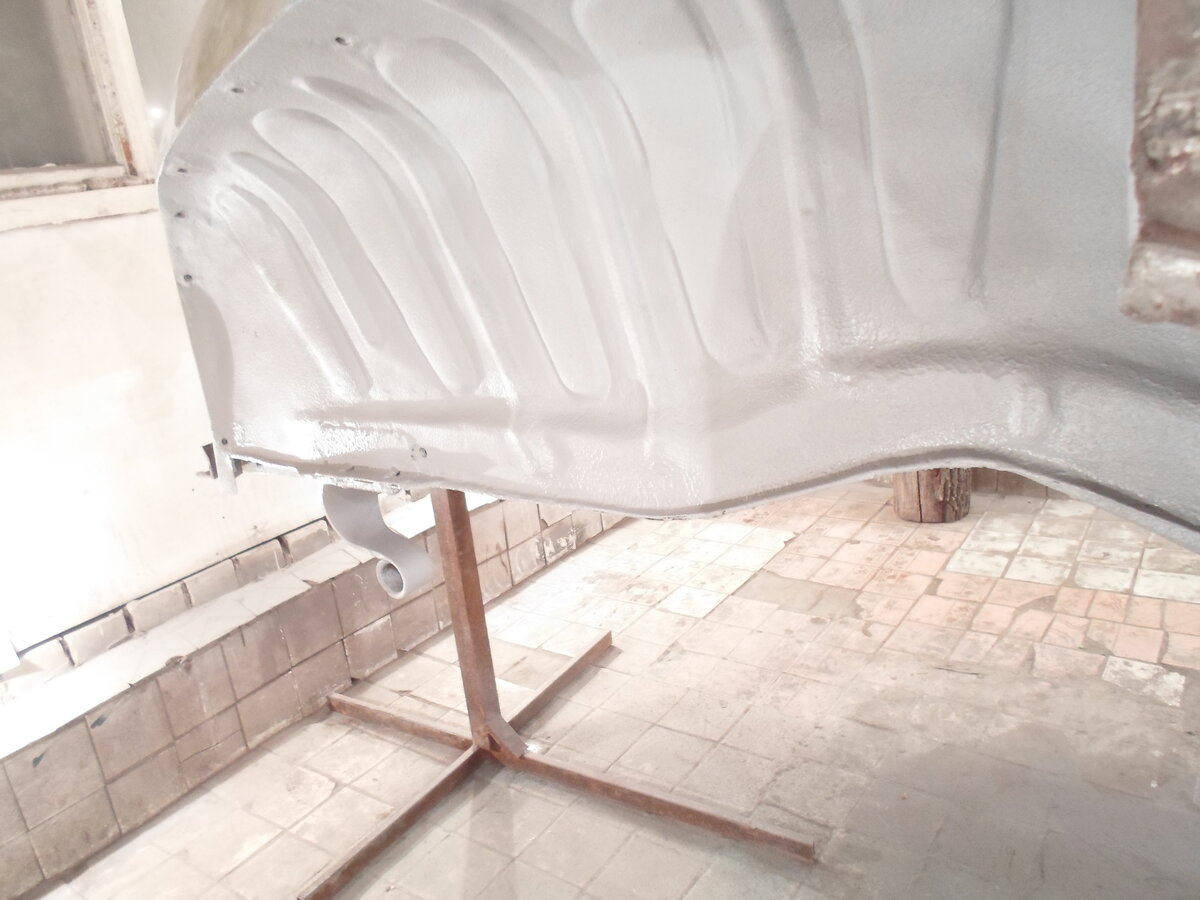

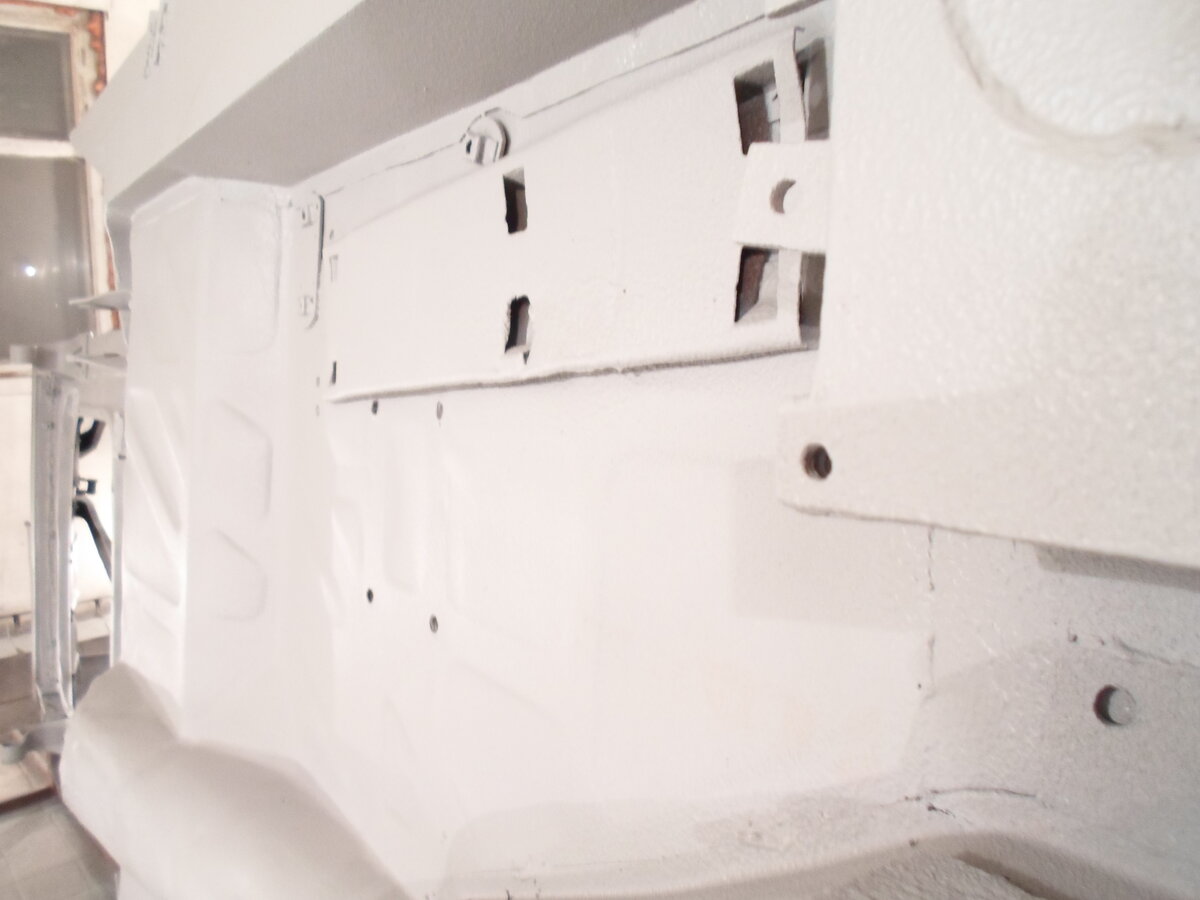

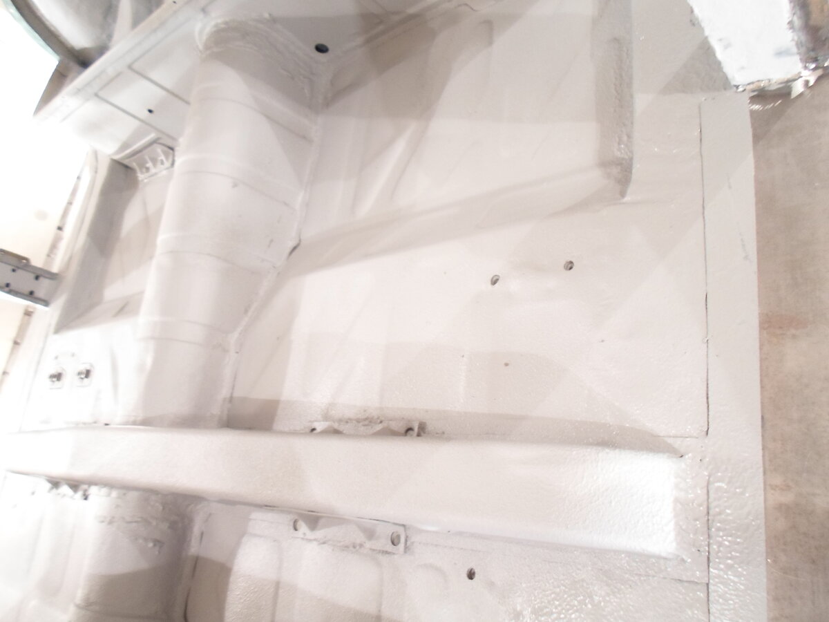

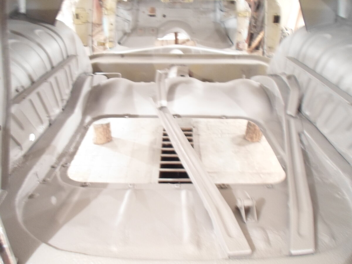

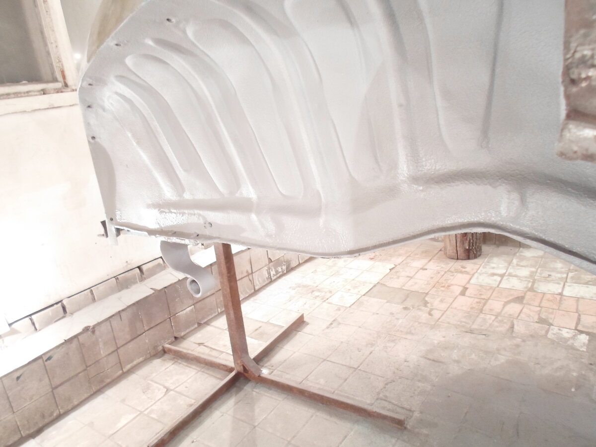

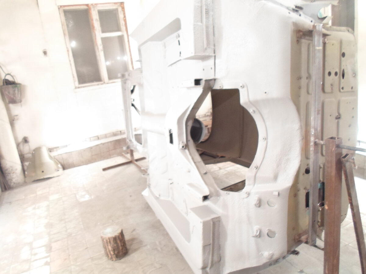

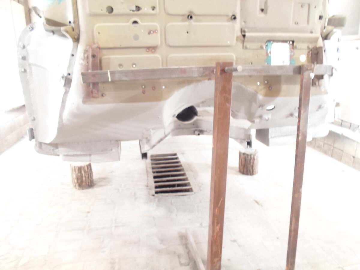

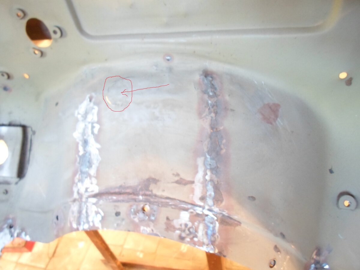

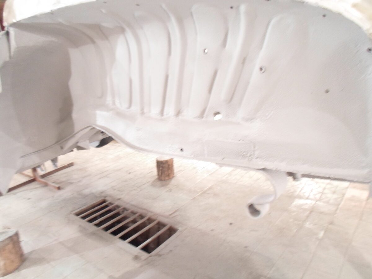

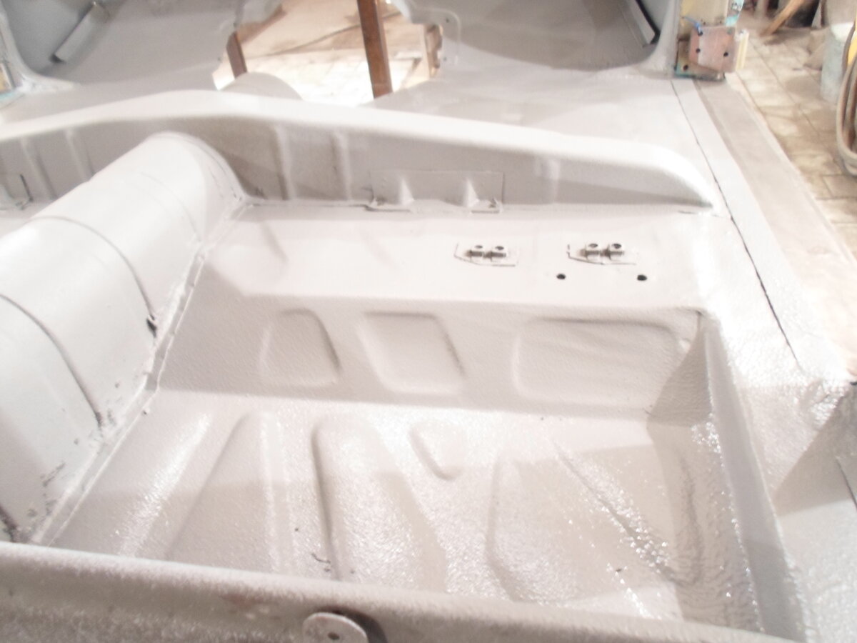

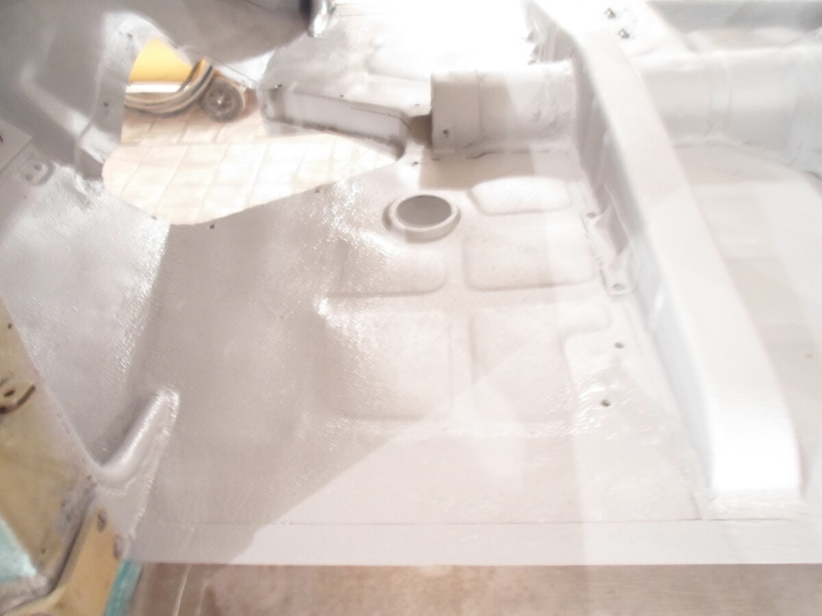

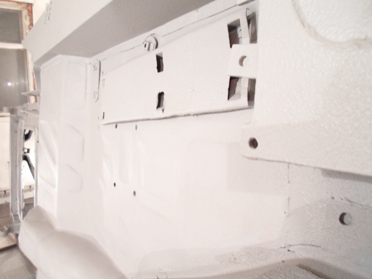

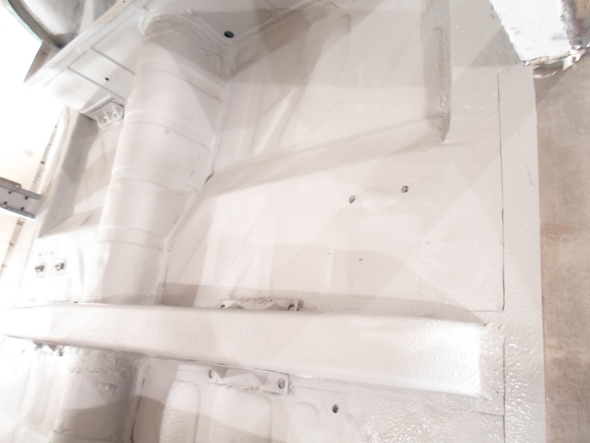

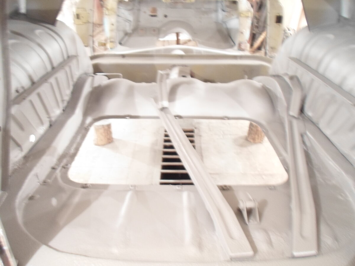

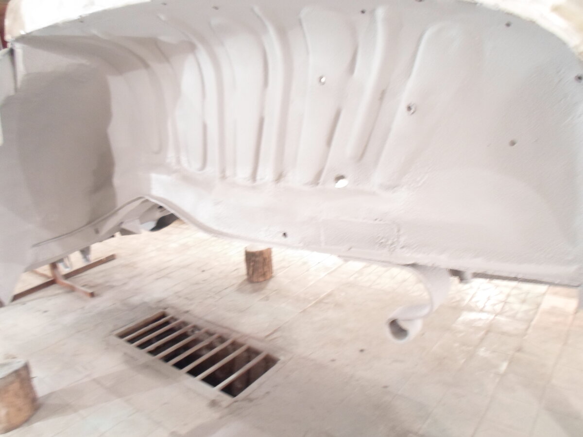

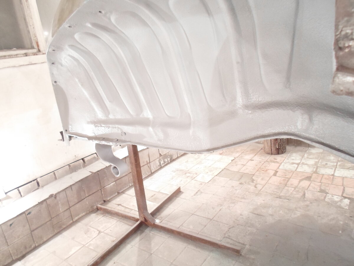

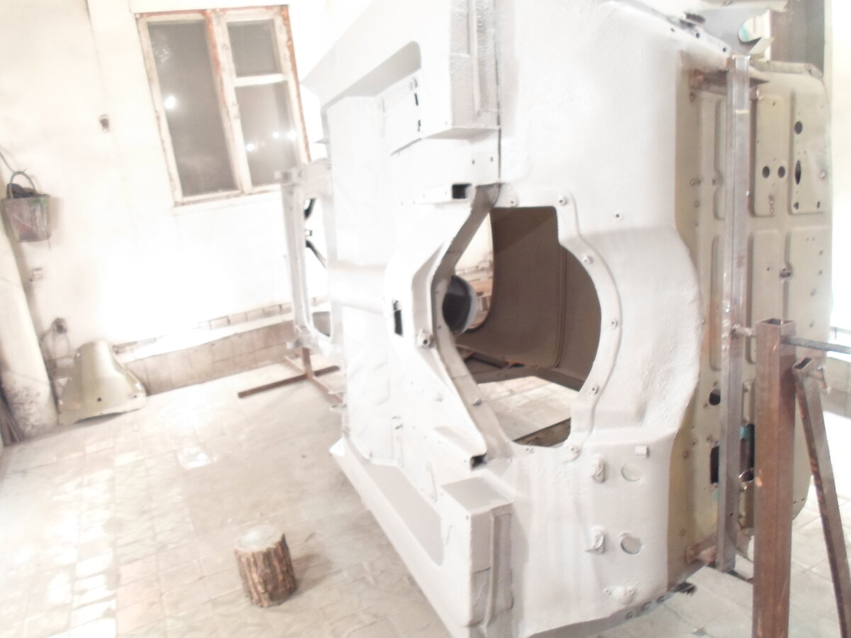

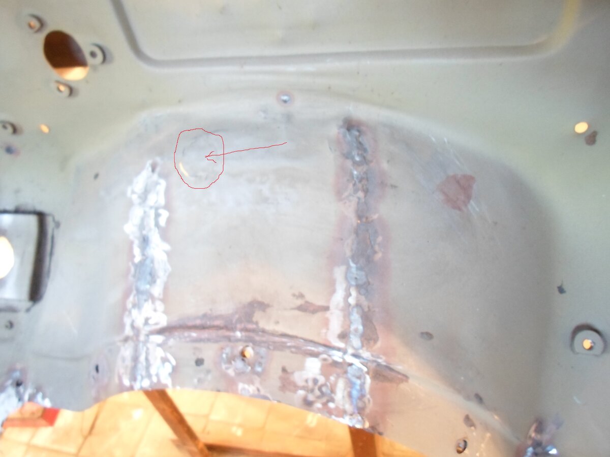

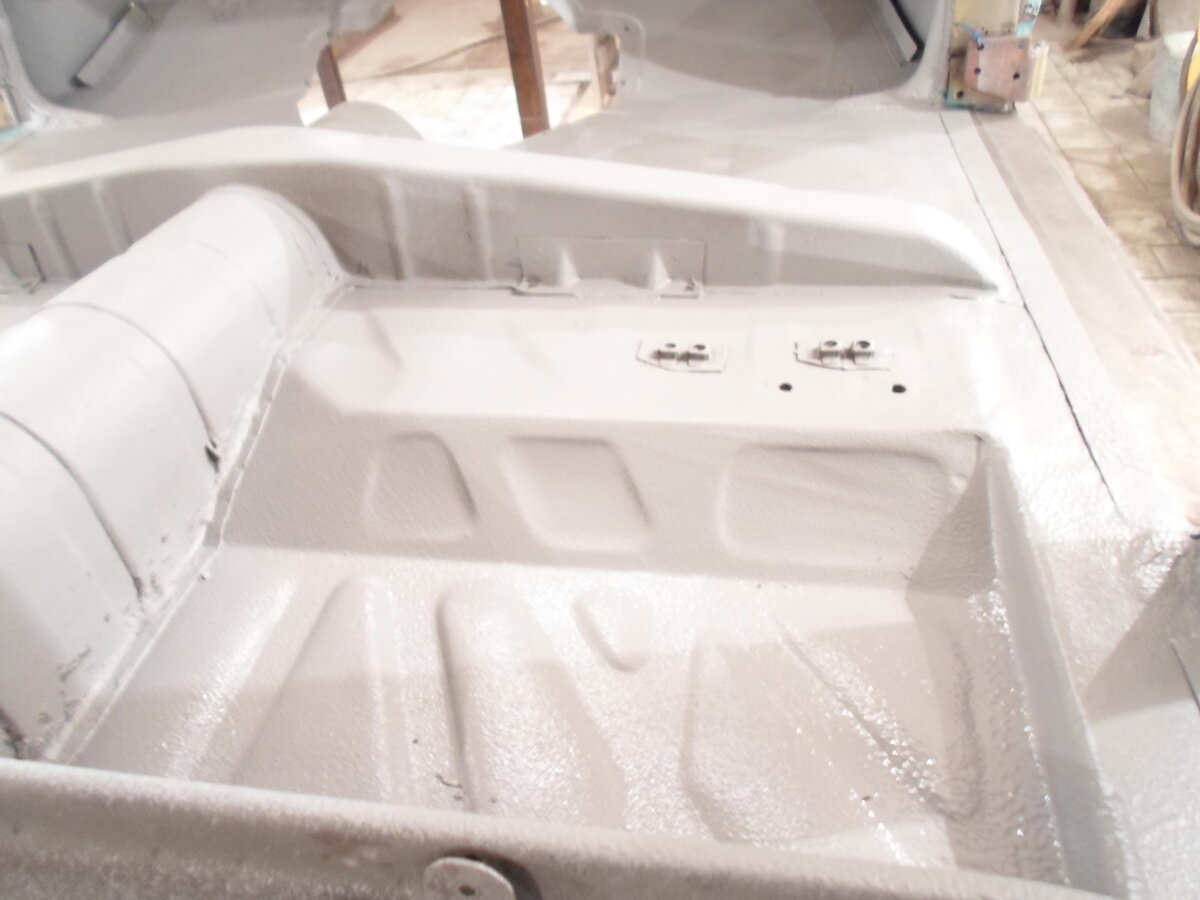

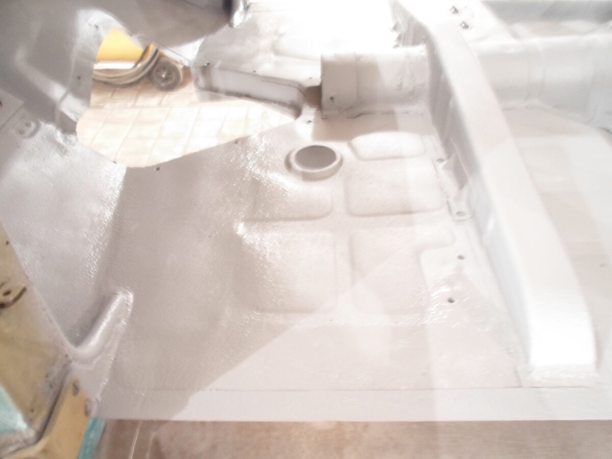

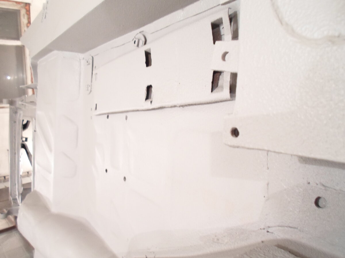

Работу с победой продолжил, причем сделано уже много: подогнаны все двери, задние крылья, крышка багажника, щитки крыльев, юбка бампера. Заменены пороги, короба, местами лонжероны. Днище с обоих сторон покрыл антигравием, когда высохнет буду красить в цвет кузова.
SAM_4261.JPGSAM_4262.JPGSAM_4263.JPGSAM_4265.JPGSAM_4267.JPGSAM_4269.JPGSAM_4270.JPGSAM_4271.JPGSAM_4273.JPGSAM_4274.JPG
4 741
8 958
Отличный результат. Всё ближе и ближе к цели
На машинах с напольной коробкой уплотнение рулевой колонки крепится со стороны салона, на машинах с подрулевым переключение - со стороны моторного отсека.

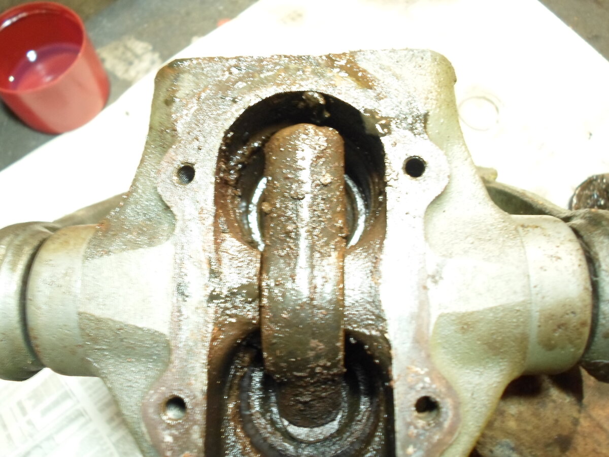

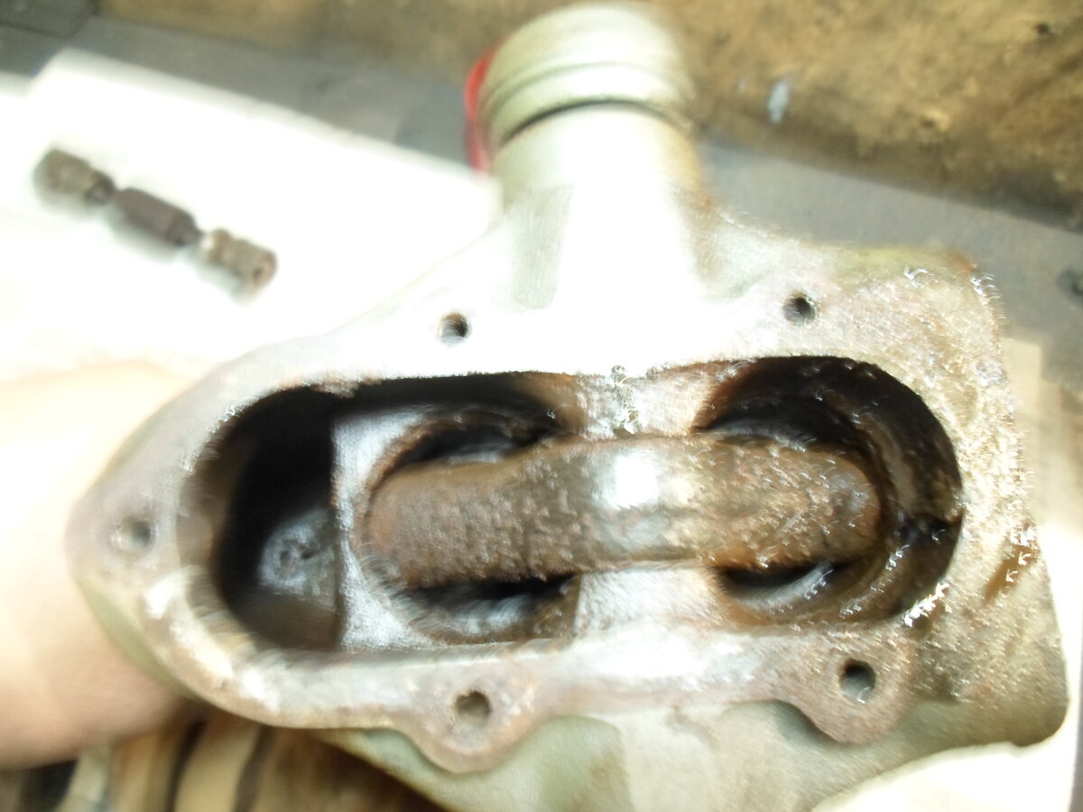

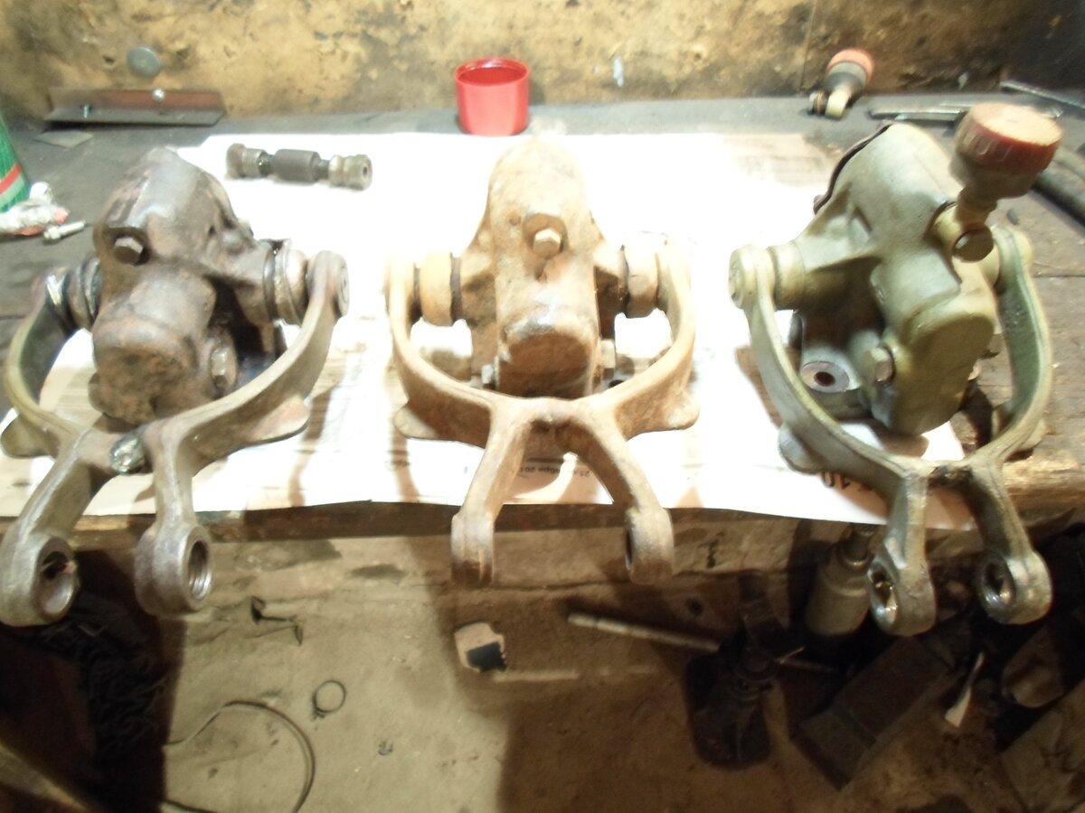

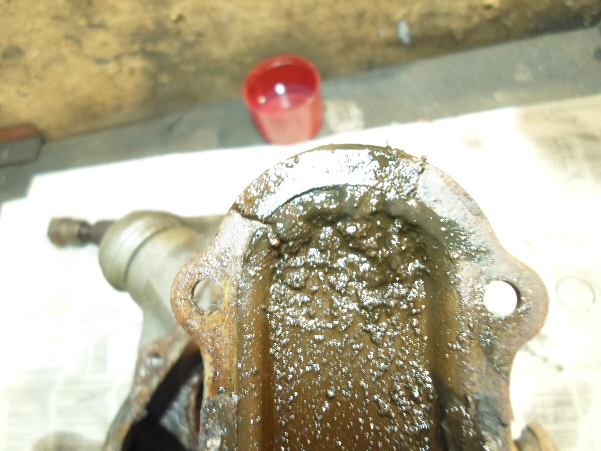

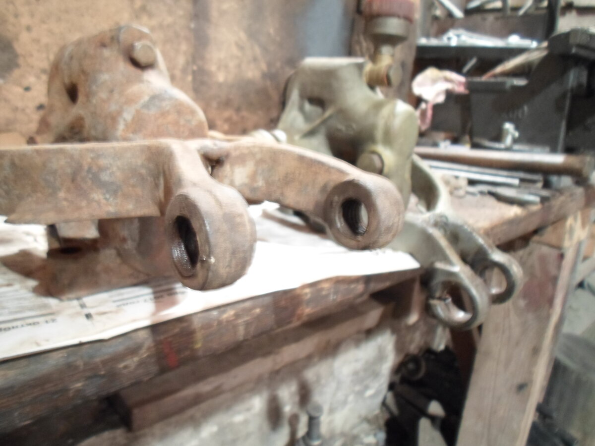

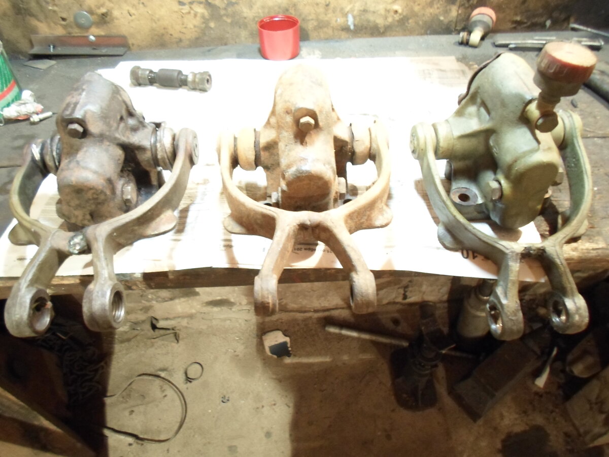

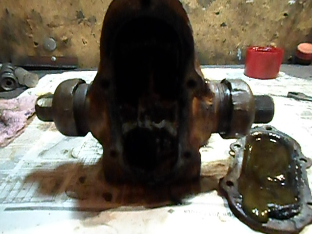

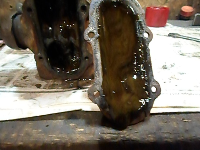

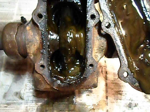

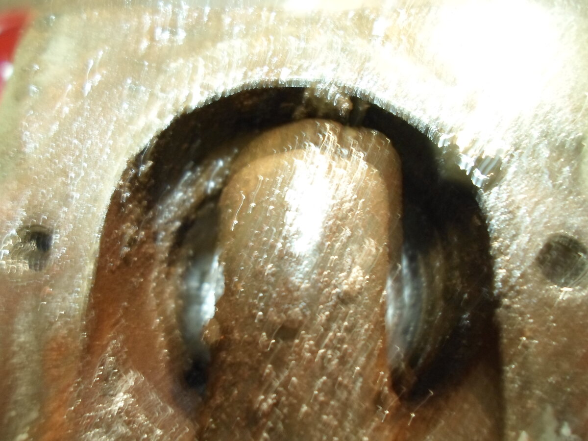

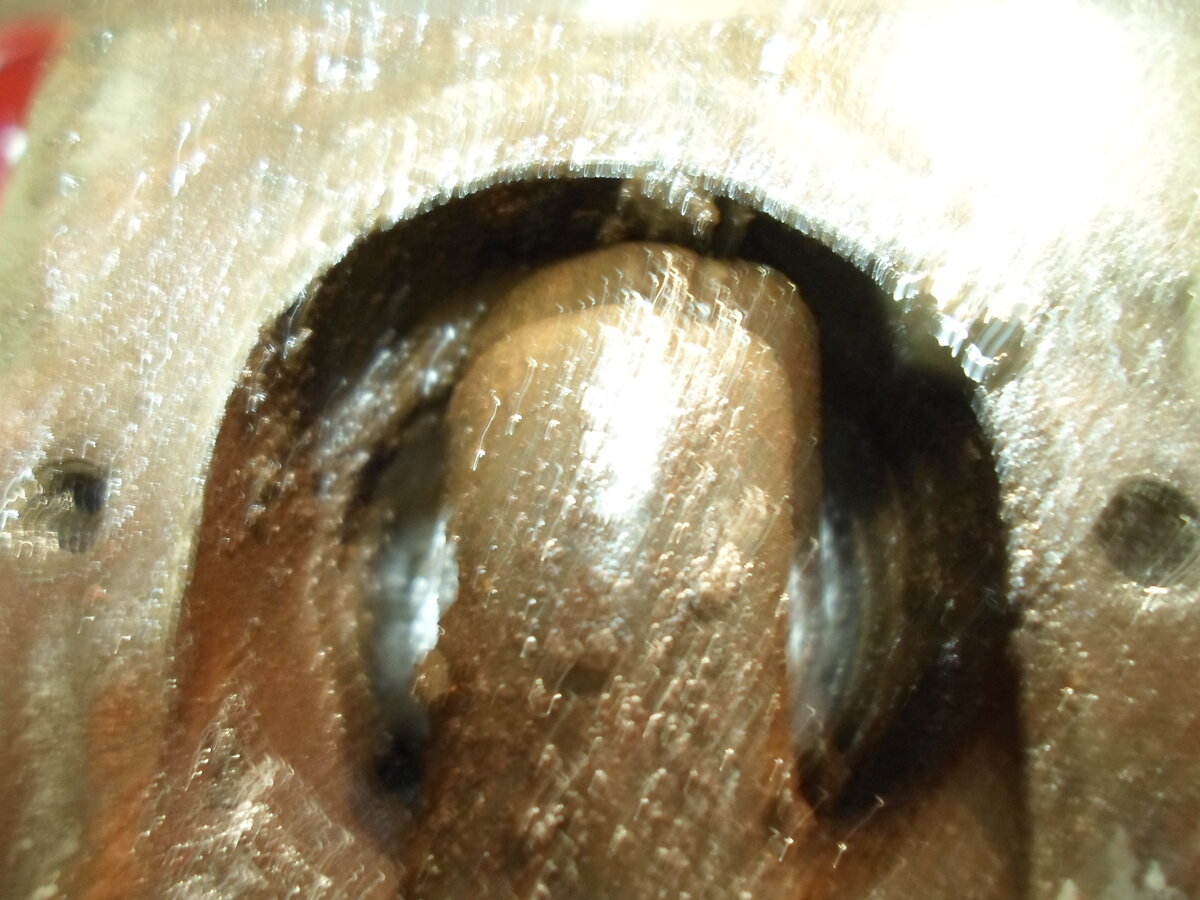

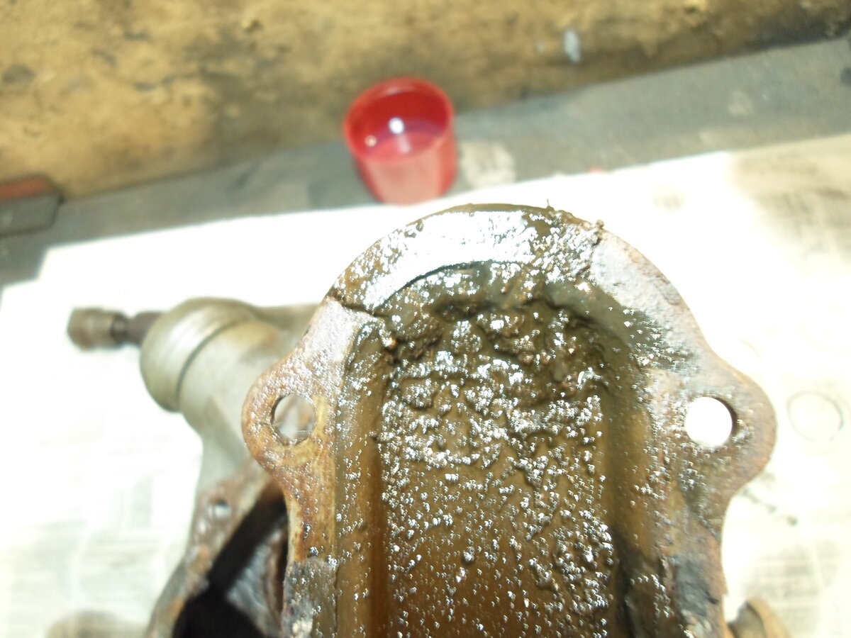

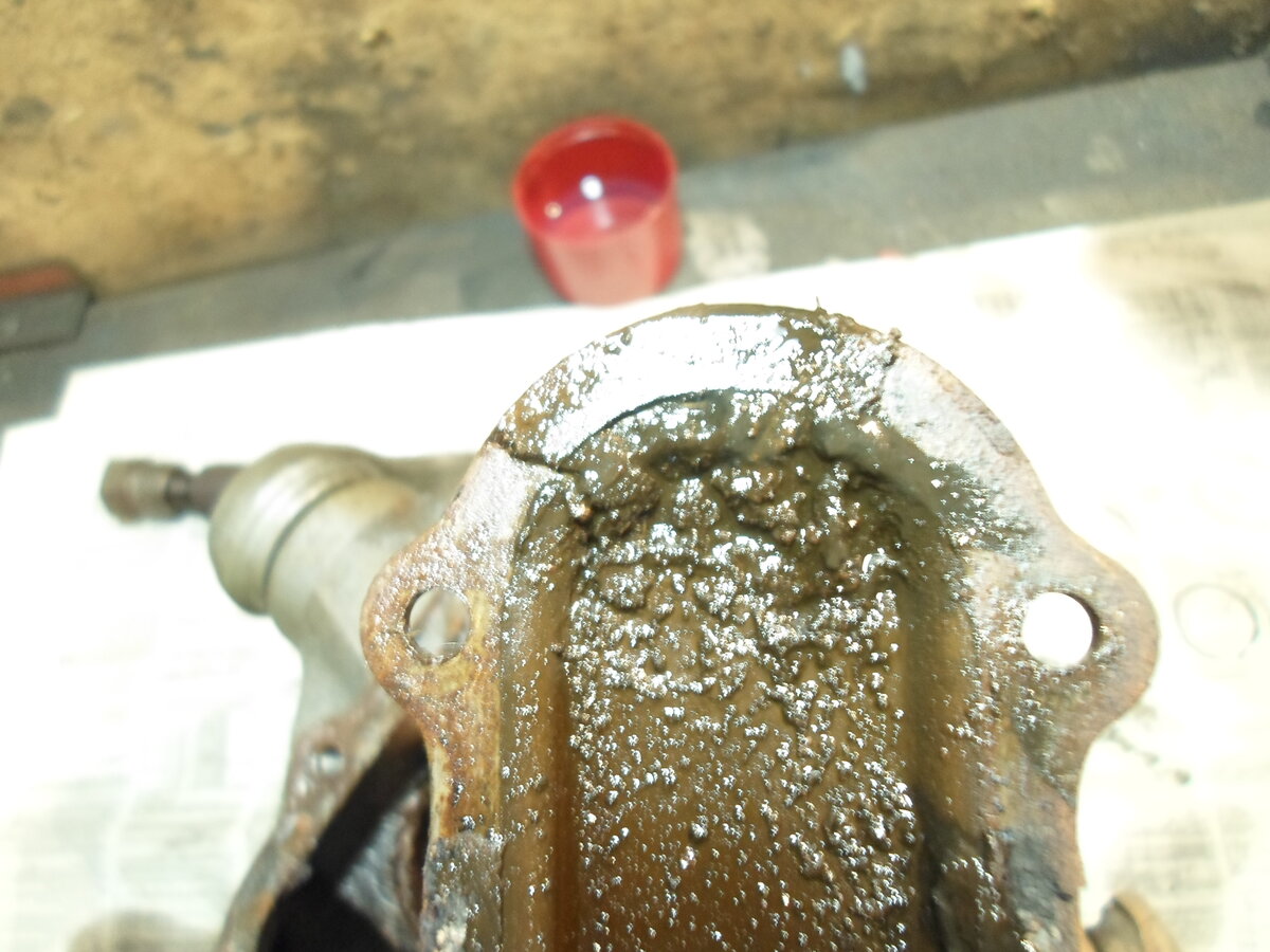

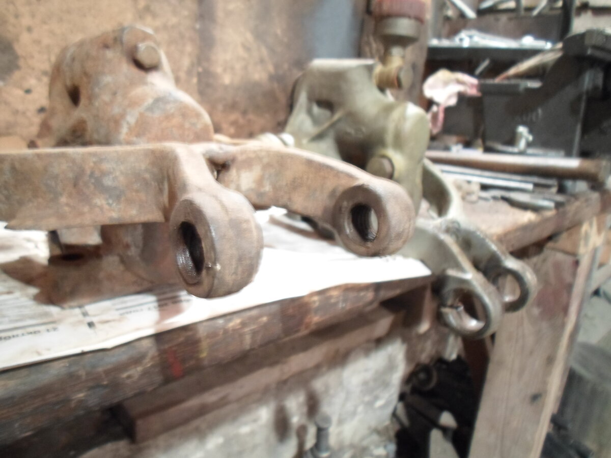

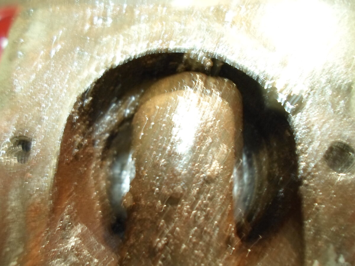

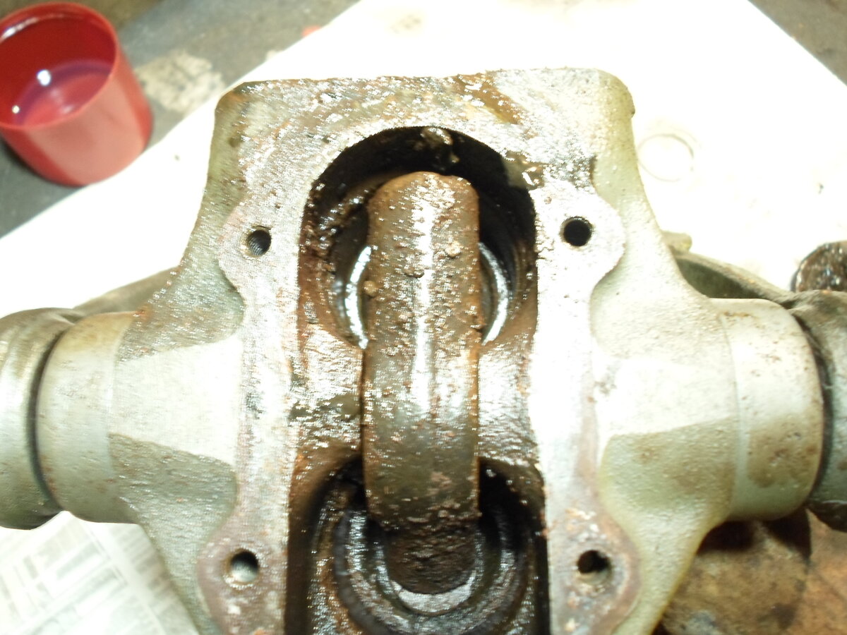

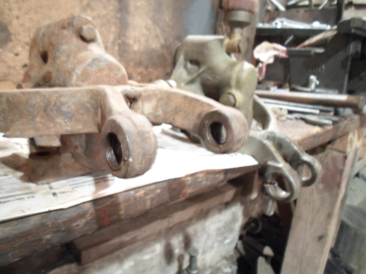

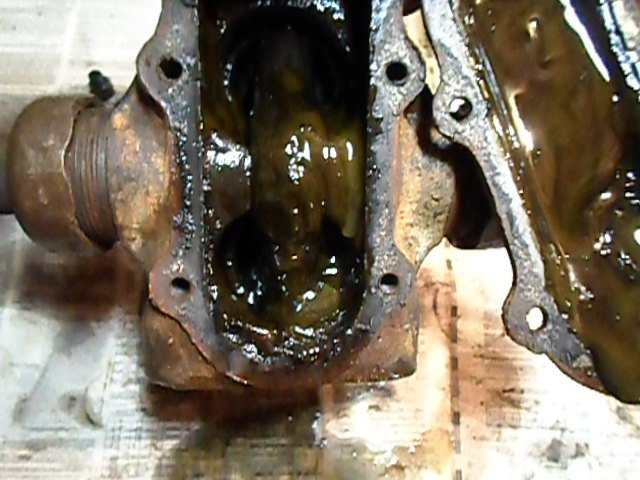

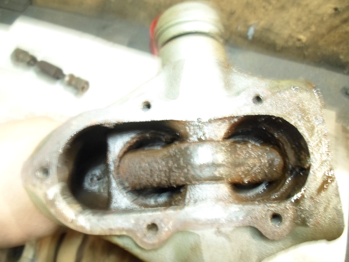

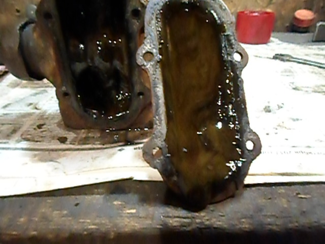

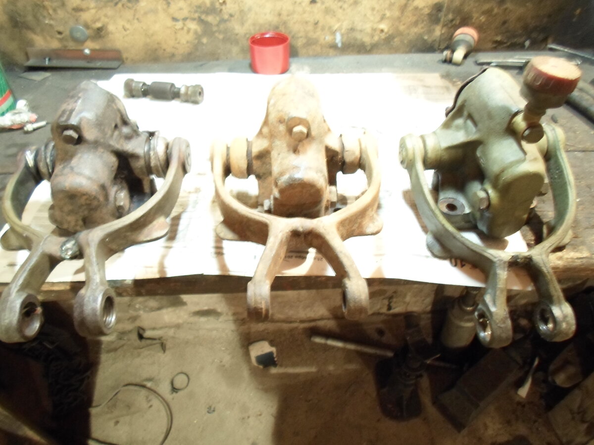

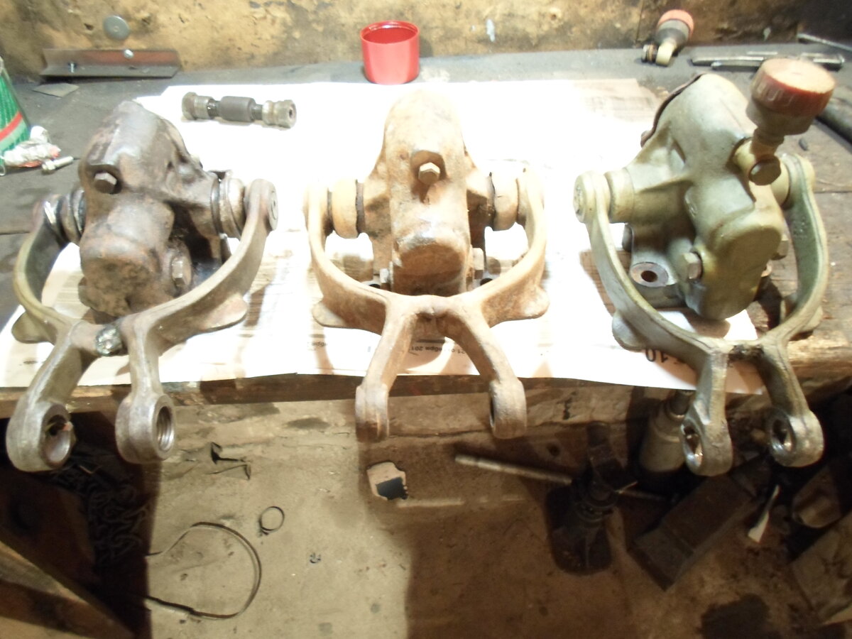

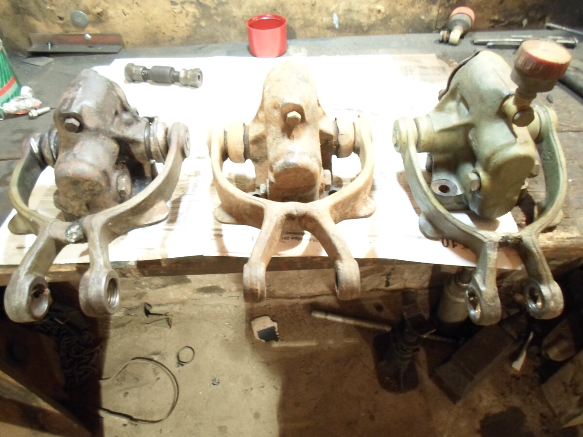

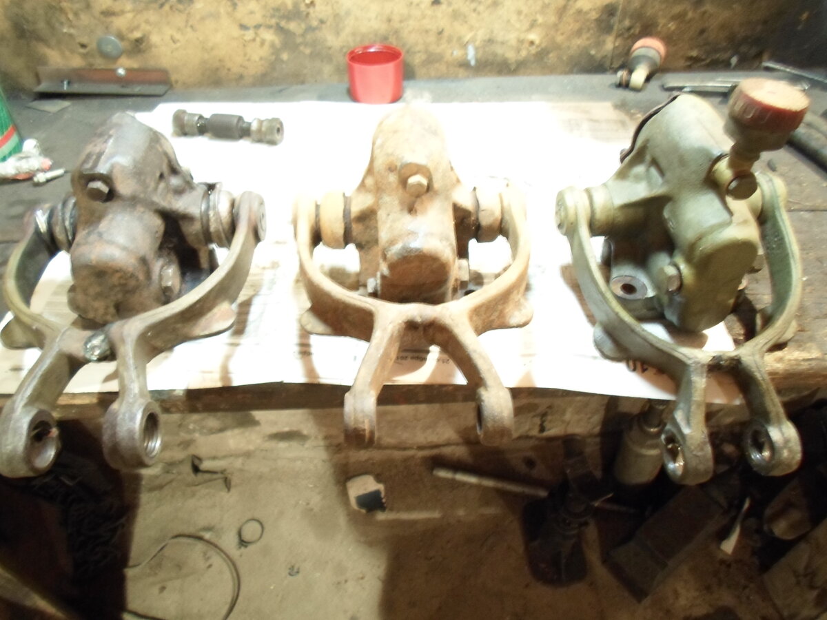

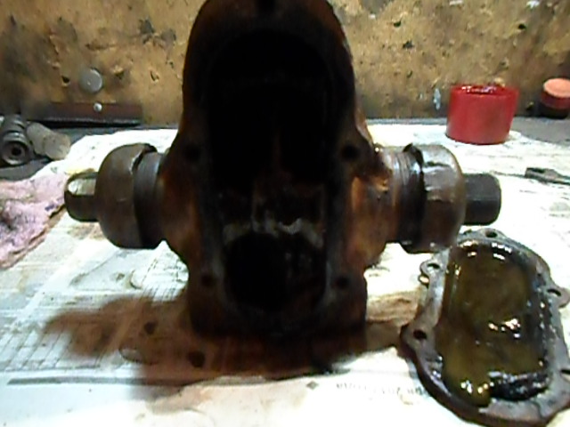

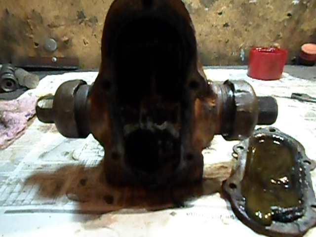

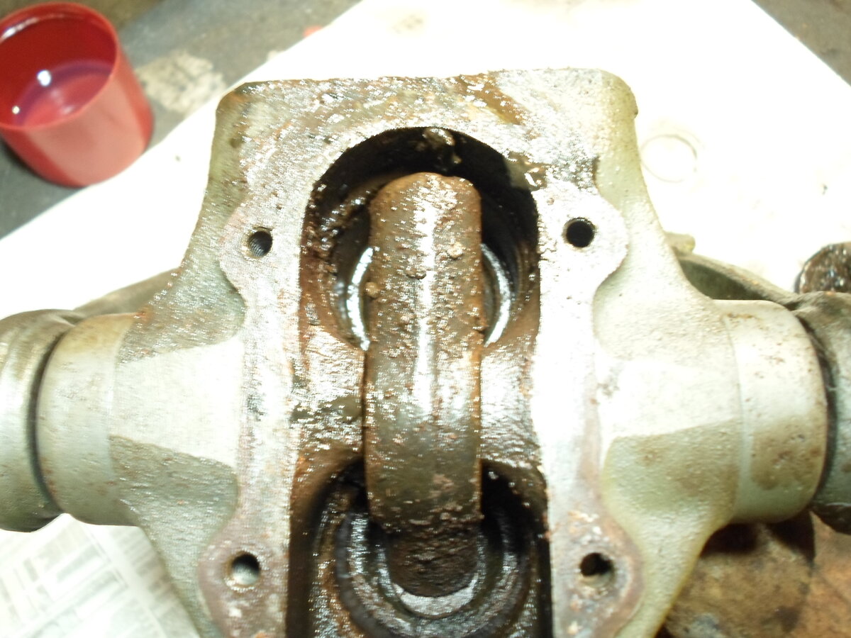

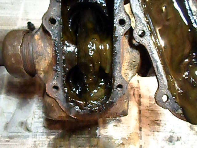

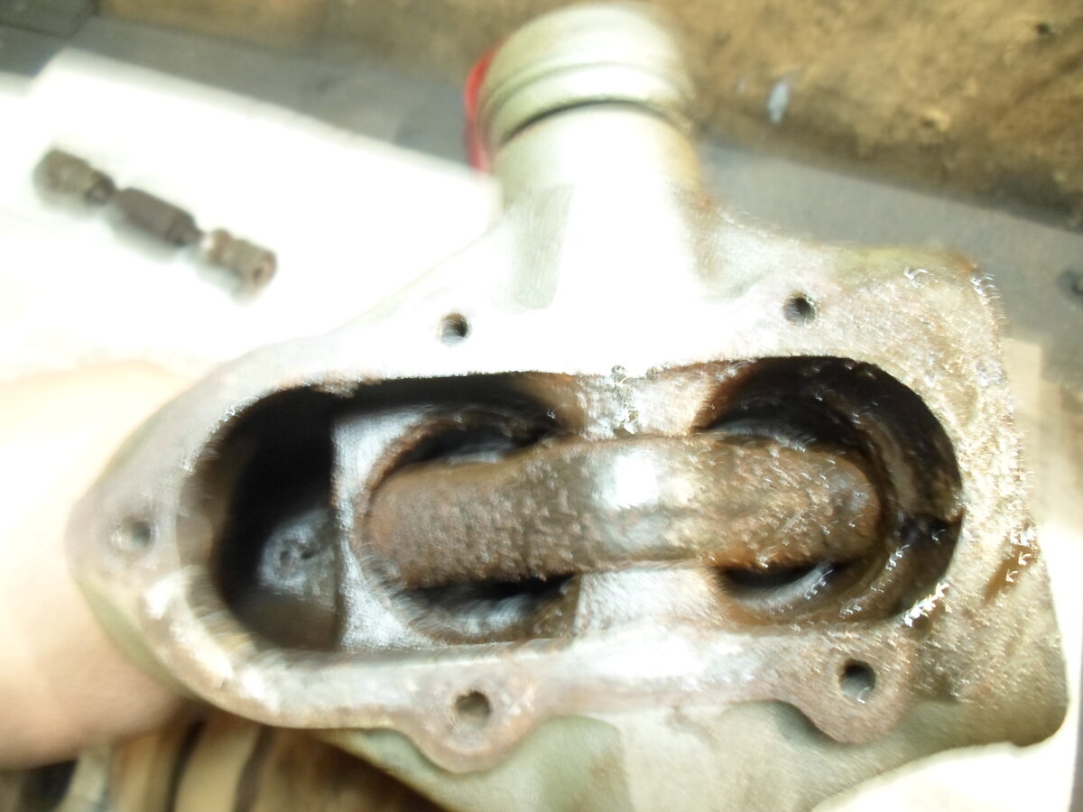

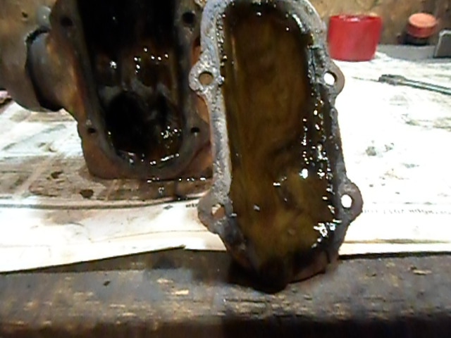

Сегодня занимался переборкой передних рычажных амортизаторов, кстати в этом очень помогла тема про рычажники Андрея1992, там все подробно описано. Приобретенные мною рабочие рычажники оказались не победовские, но очень похожи на них, я предположил что они от газ 21. В результате пришлось пересаживать рычаги, разбирать, чистить и т.д. На столе с лева готовый, посередине купленый как бы победовский, с права то что стояло на моей машине(убитые в хлам). Купленные амортизаторы были в рабочем состоянии и у меня были сомнения разбирать или нет, но после вскрытия задних крышек объем работ стал понятен сразу. Ниже фото того, что находится даже в рабочих рычажниках. SAM_4298.JPGSAM_4302.JPGSAM_4304.JPGSAM_4306.JPGSAM_4317.JPGSAM_4320.JPGSAM_4322.JPGSAM_4279.JPGSAM_4280.JPGSAM_4288.JPG
4 741
8 958
Интересная конструкция приделанного бачка для жидкости
