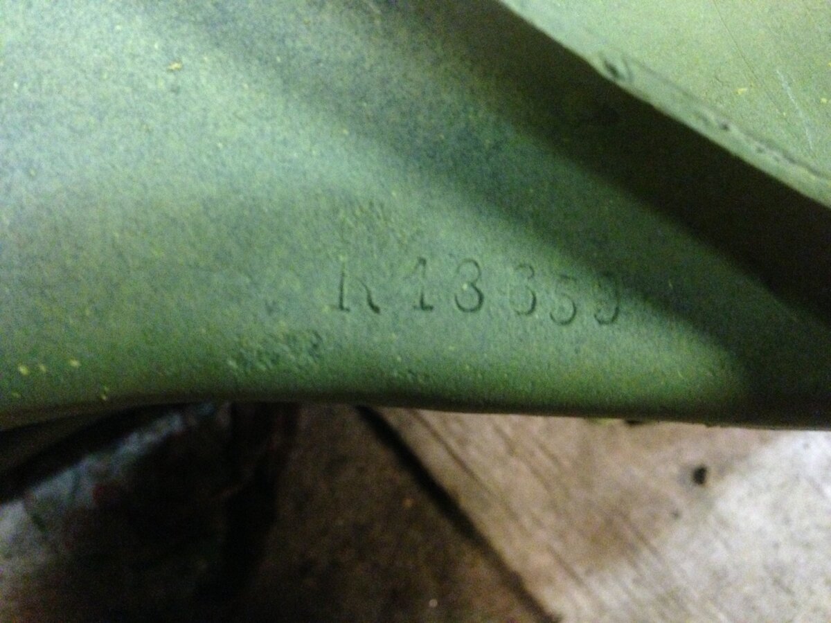

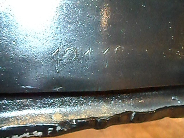

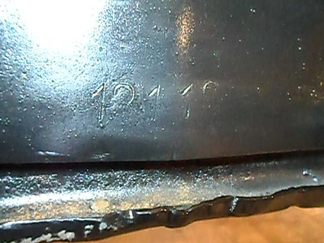

На всех 21-х балки номерные, но ни с номером шасси ни с номером кузова не совпадают. Наверное это просто номер балки))

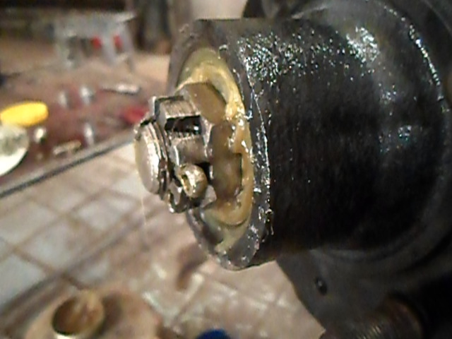

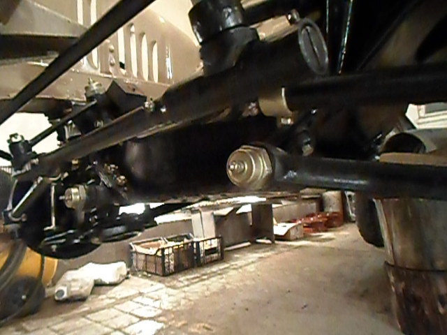

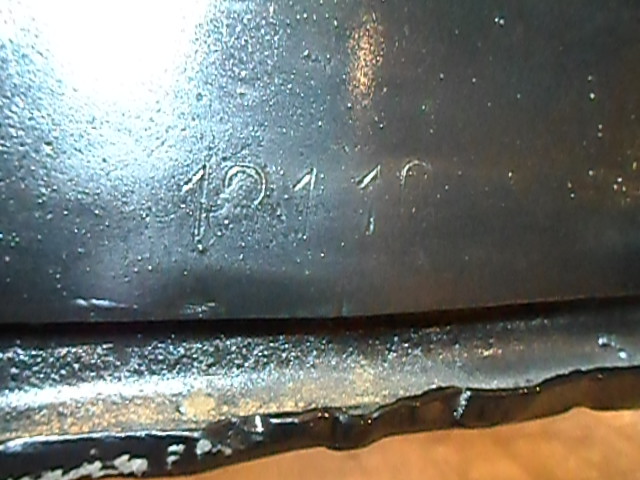

Начал переборку передней подвески и случайно нашел на передней части балки номер 18116, номер моего подрамника 18012. Не знал, что балки были тоже номерные.Посмотреть вложение 162223
У меня так же был номер. Если захотите Ваше фото с номером можно смело размещать в эту тему:https://www.pobeda-club.ru/threads/numerologija-pobedovskix-agregatov.8270/#post-109021 Быть может это кому-нибудь будет интересным и познавательным!

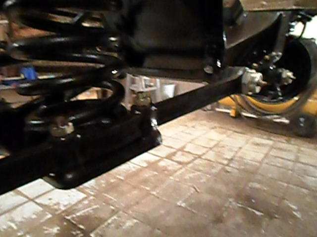

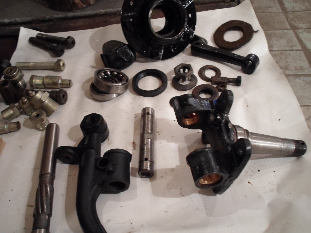

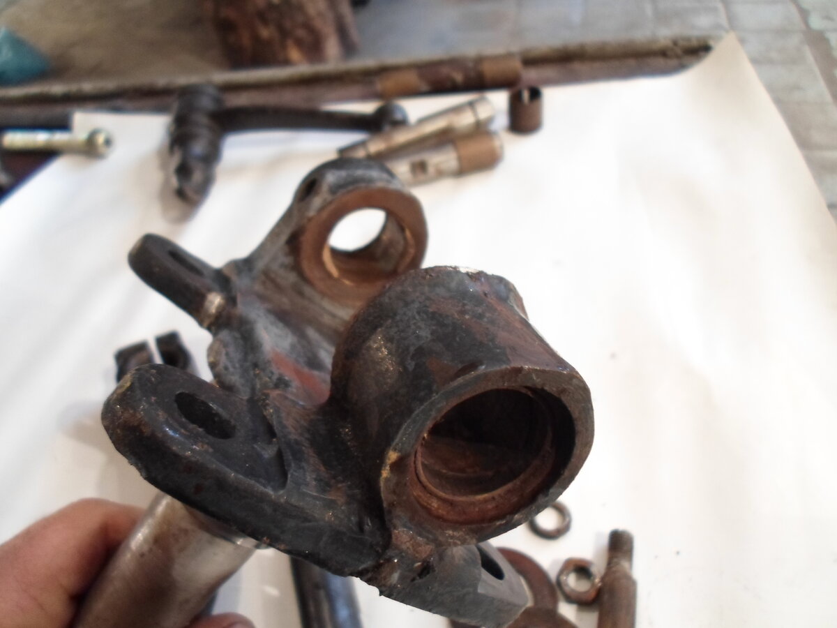

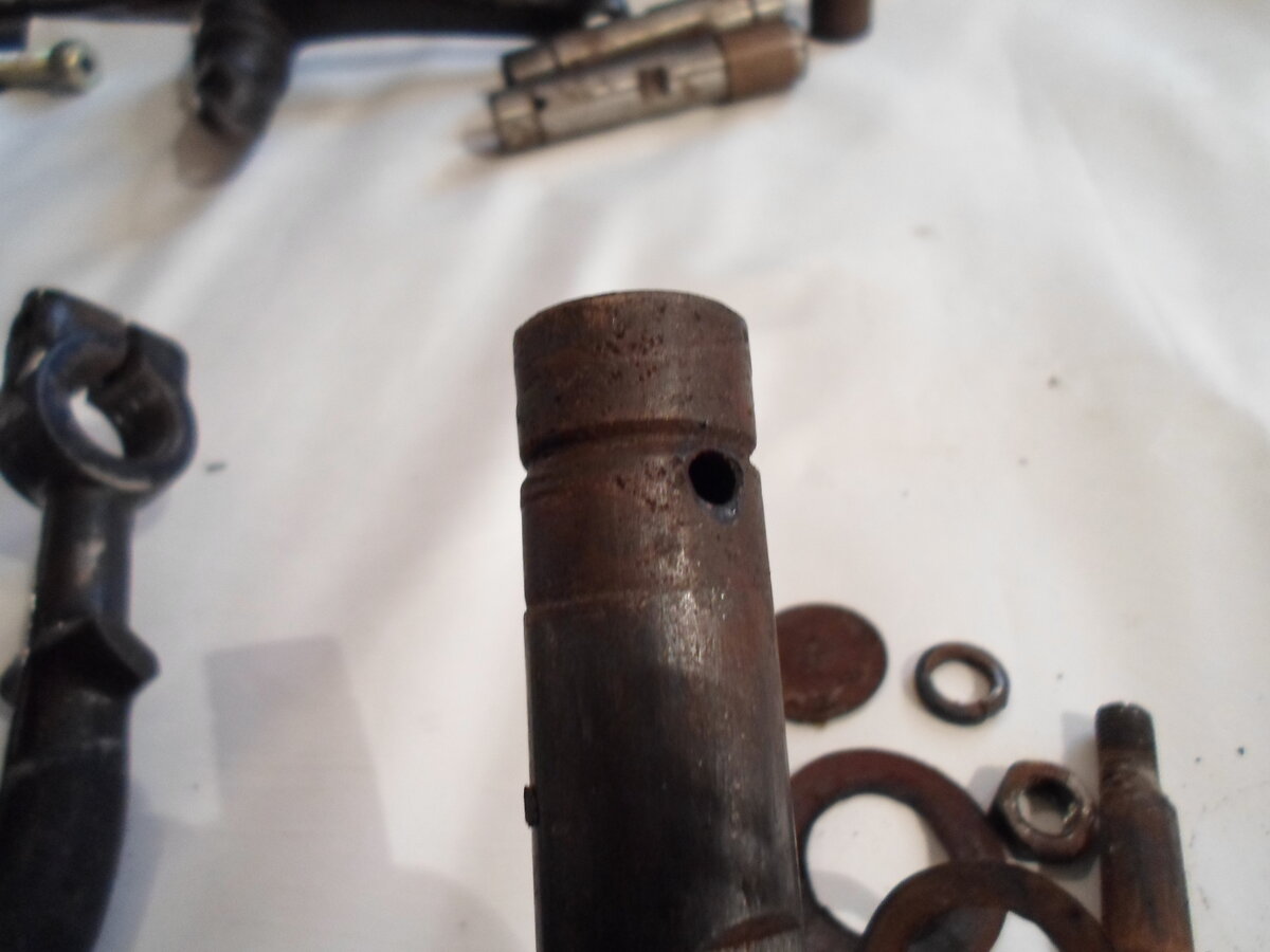

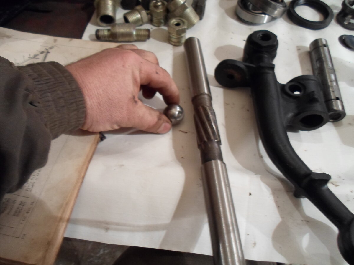

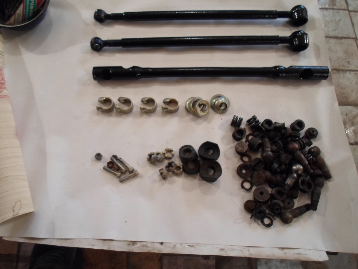

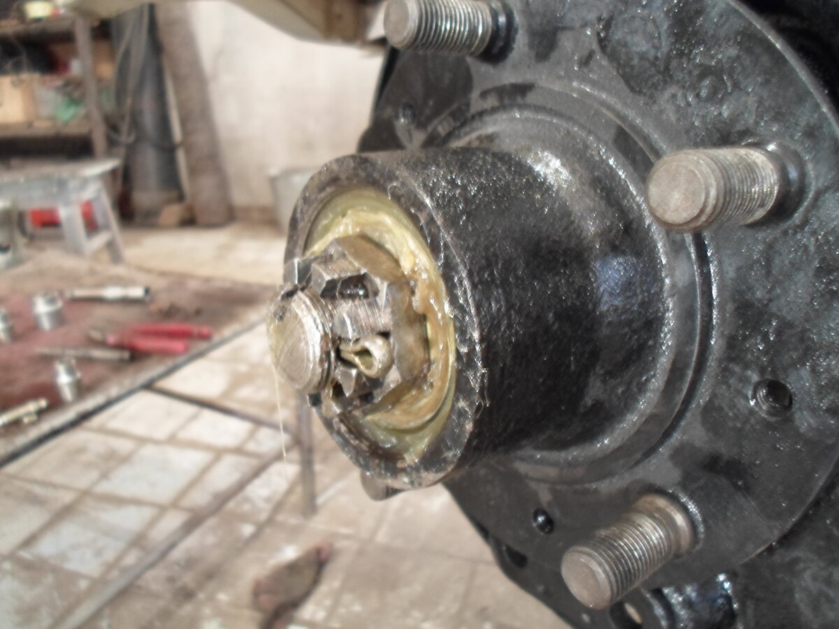

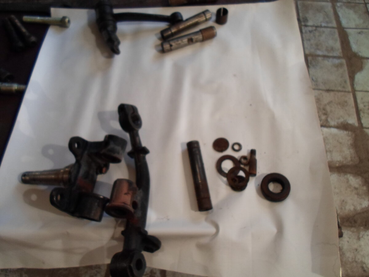

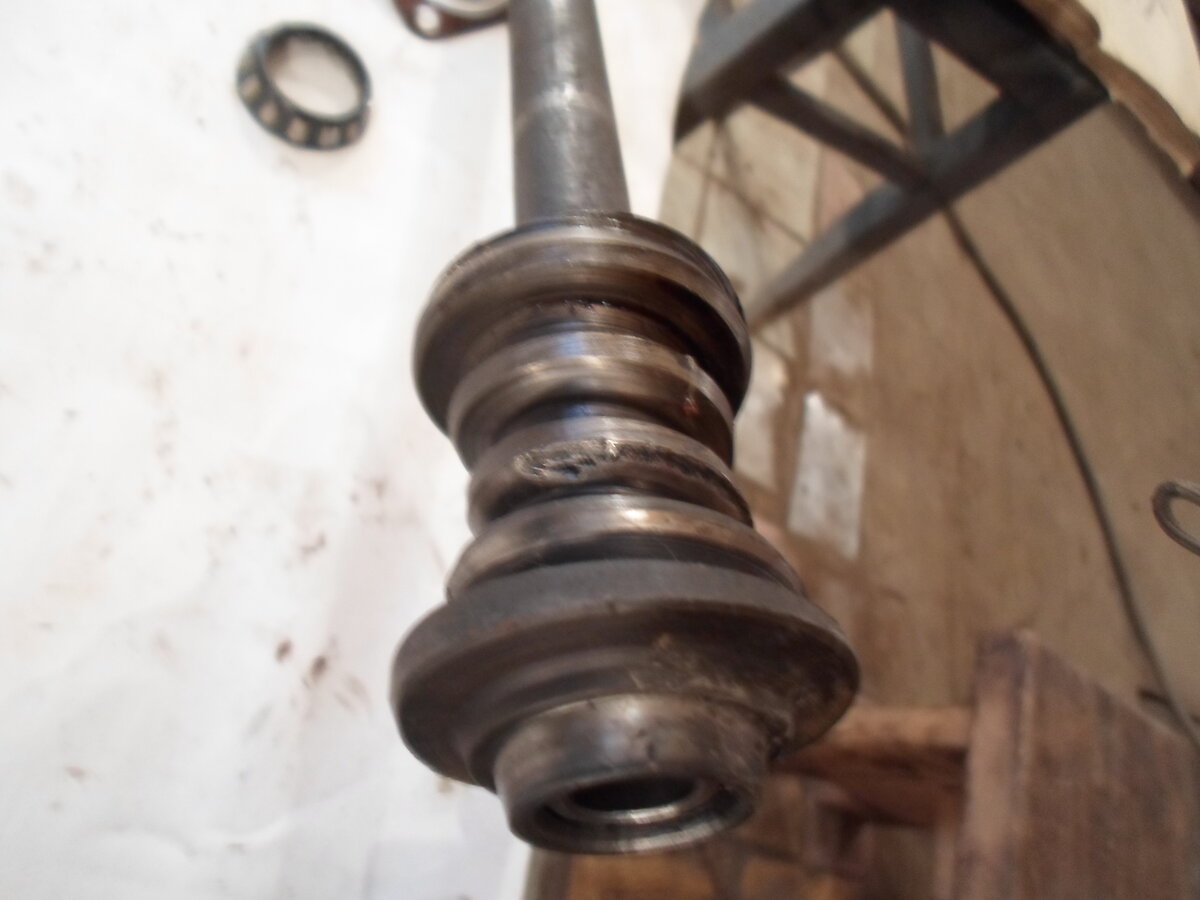

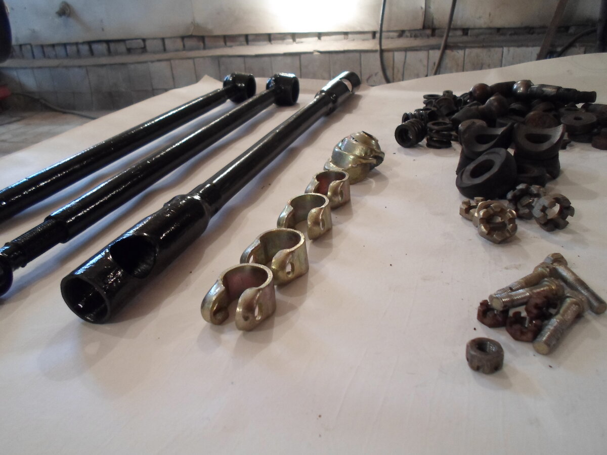

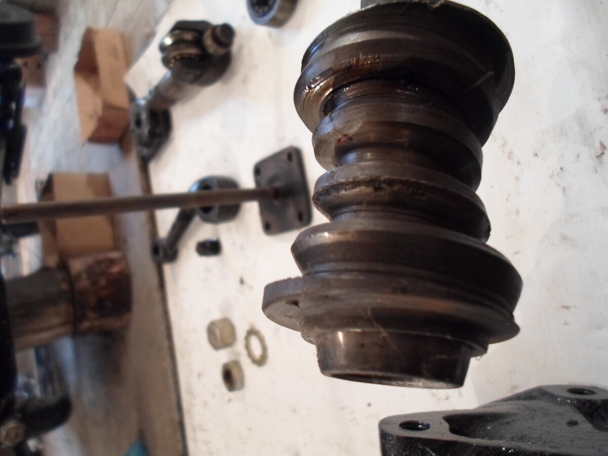

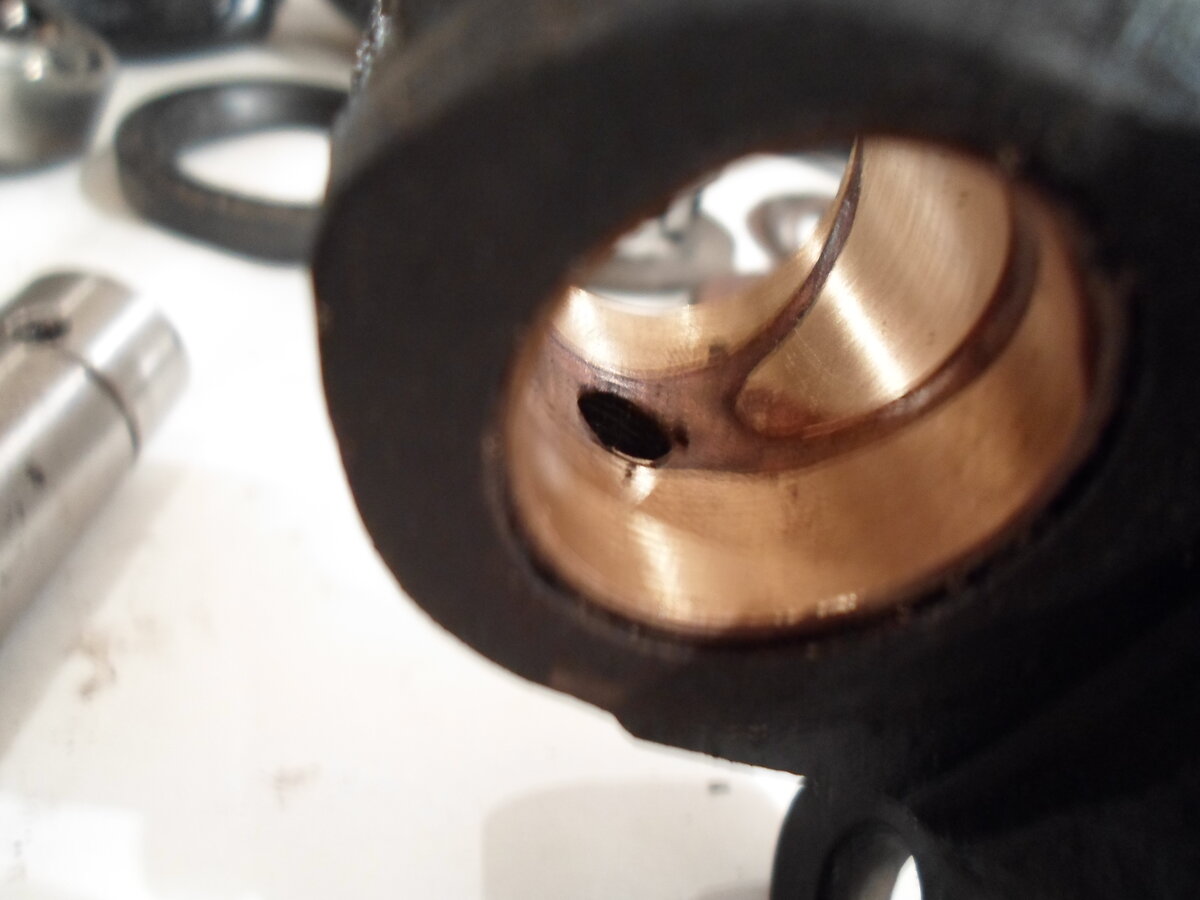

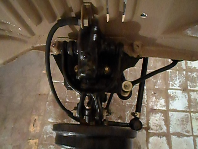

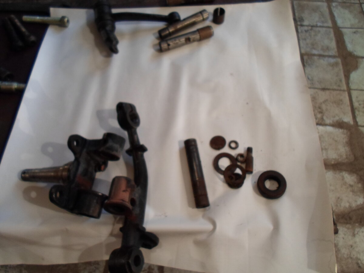

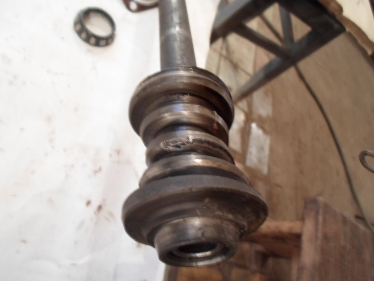

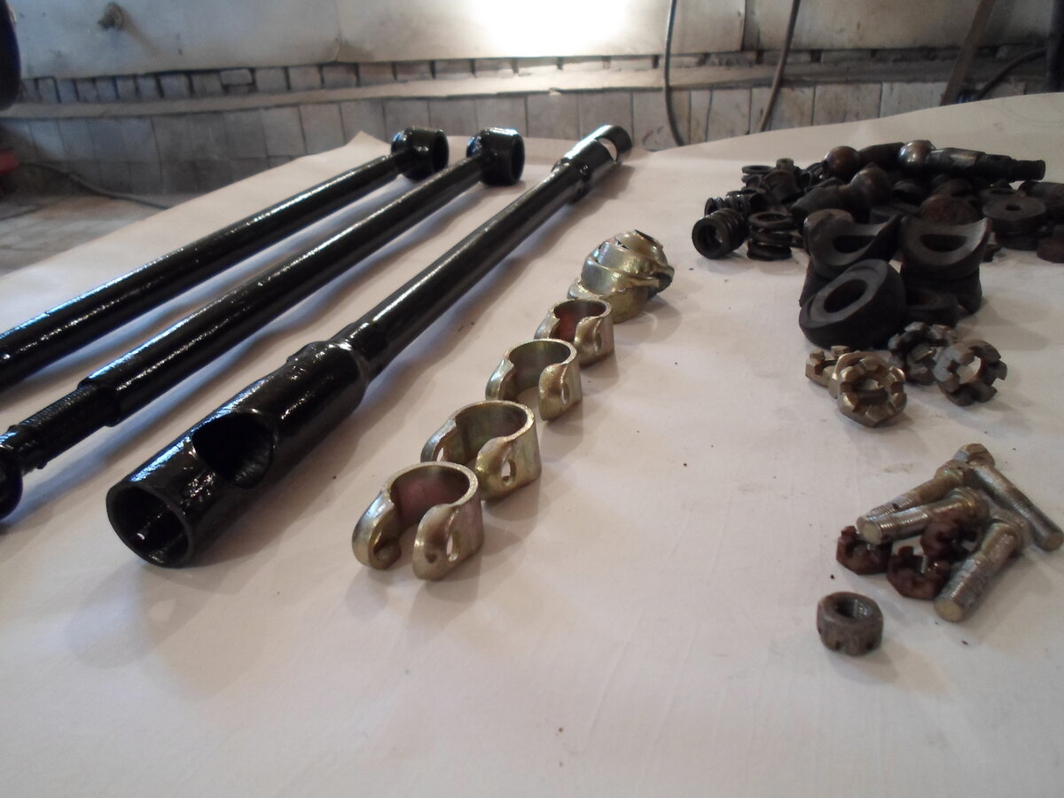

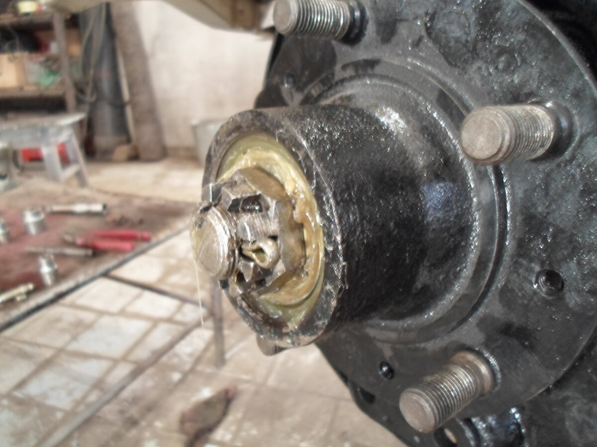

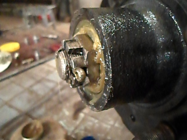

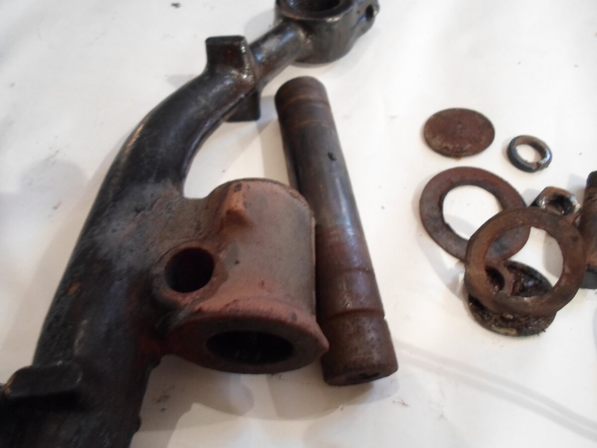

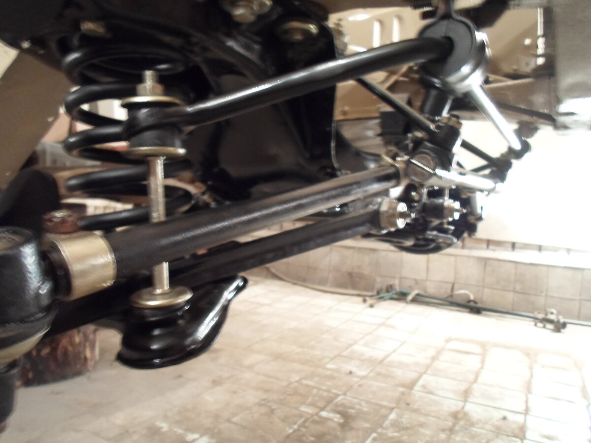

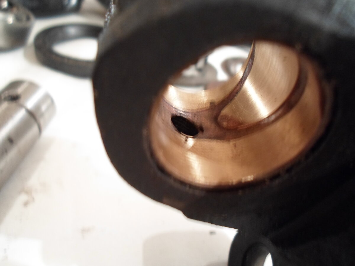

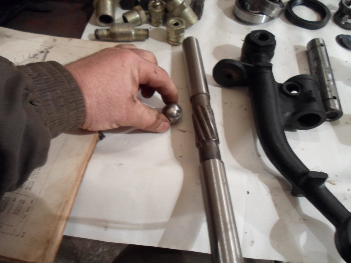

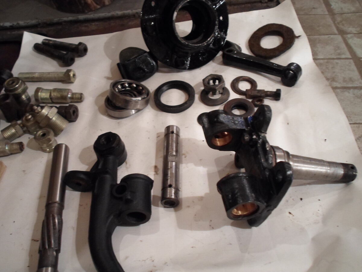

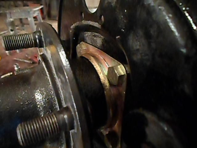

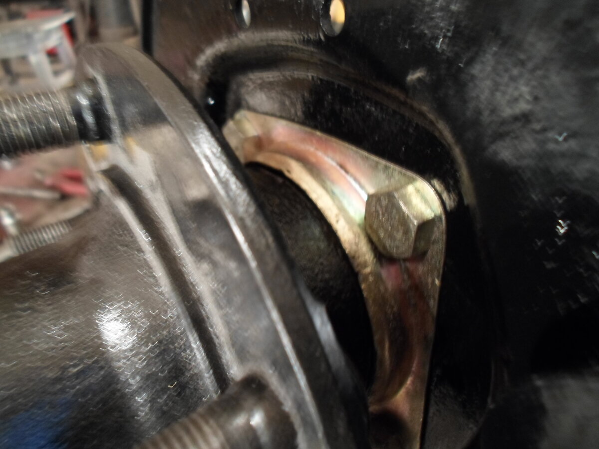

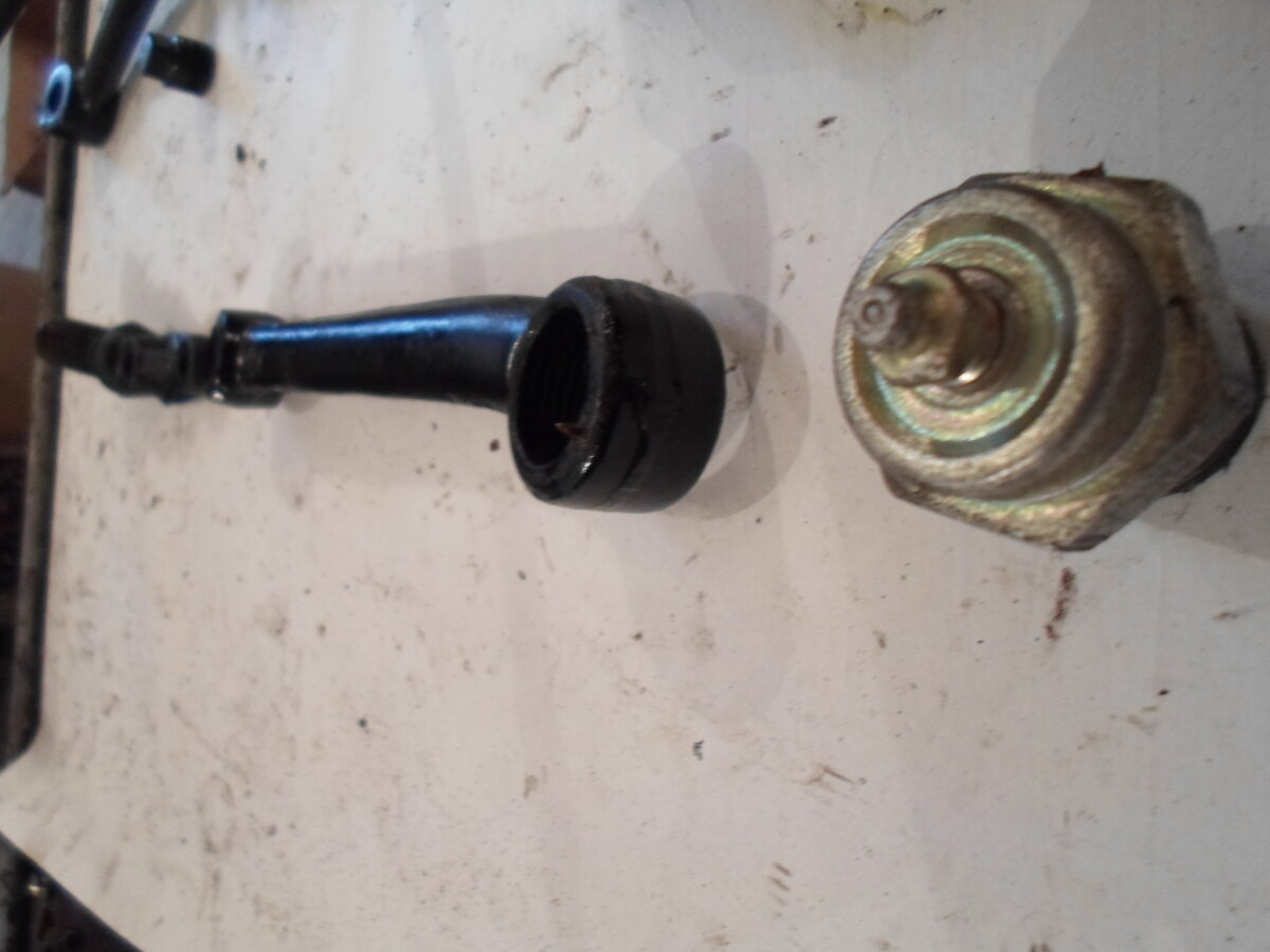

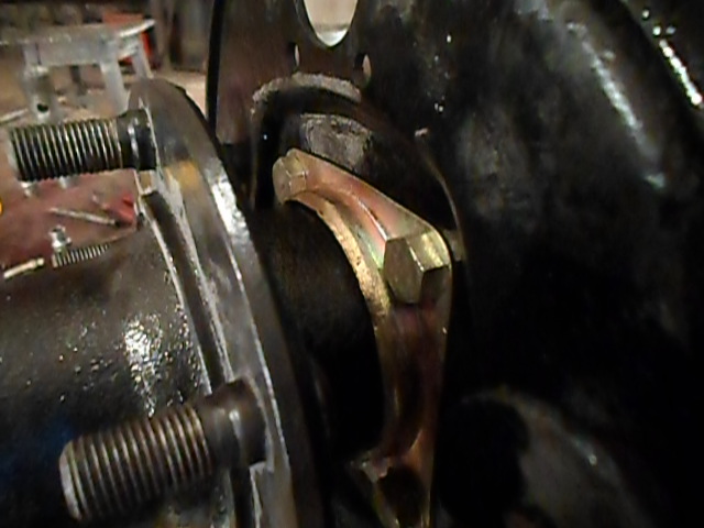

Пришло время поворотных кулаков и шкворней, естественно шкворня вышли только после нагрева, состояние ужасное. В общем втулки, шкворня под замену, разворачивал втулки разверткой для газелей, подошла отлично.SAM_4356.JPGSAM_4357.JPGSAM_4358.JPGSAM_4359.JPGSAM_4362.JPGSAM_4364.JPGSAM_4365.JPG

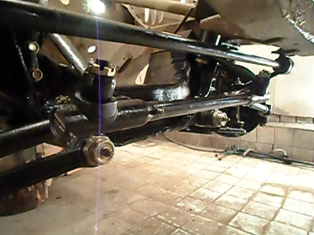

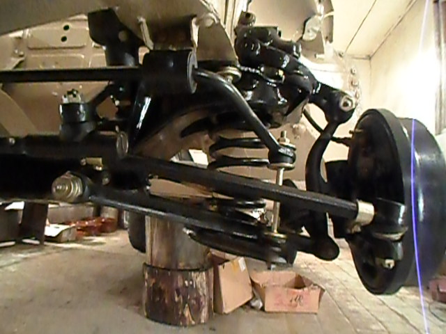

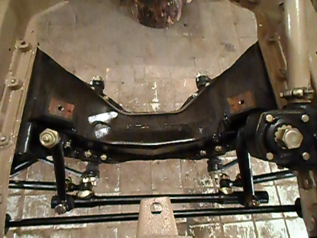

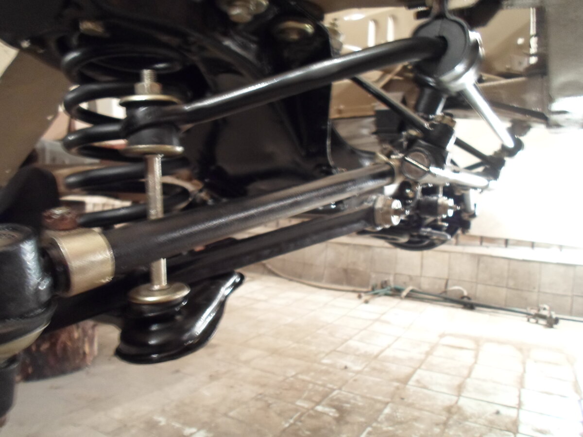

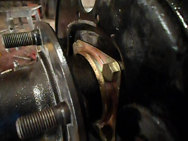

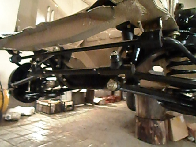

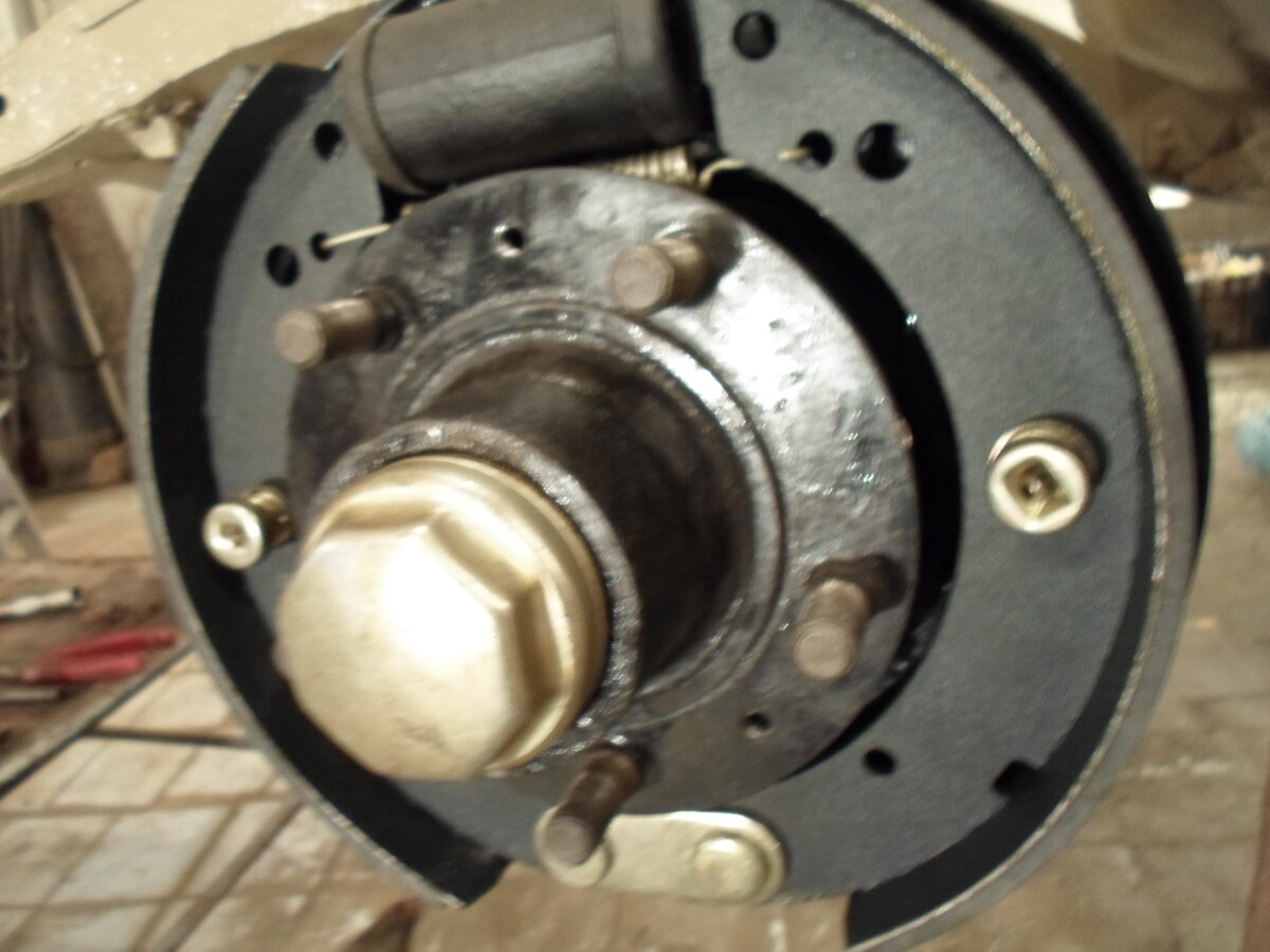

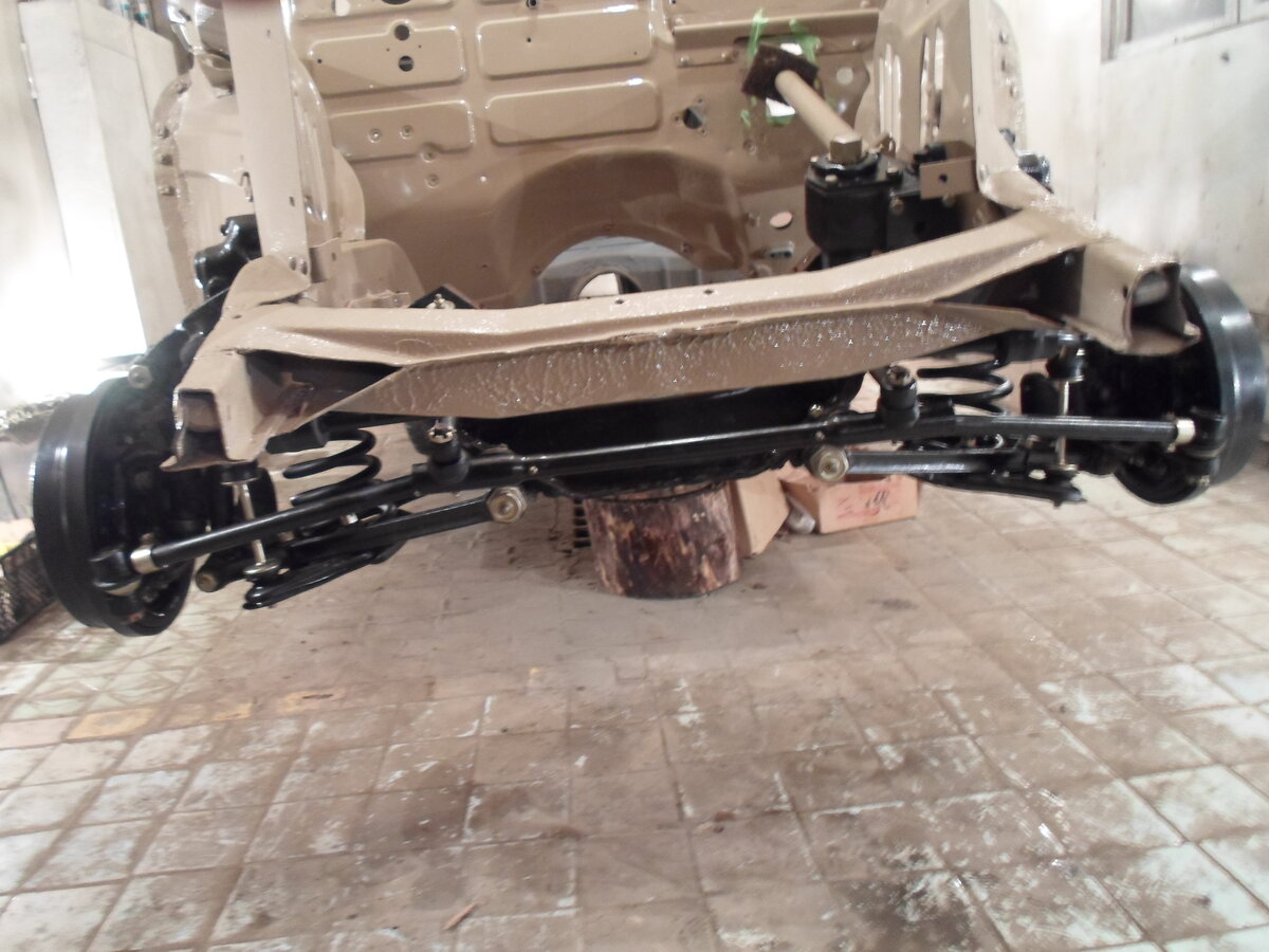

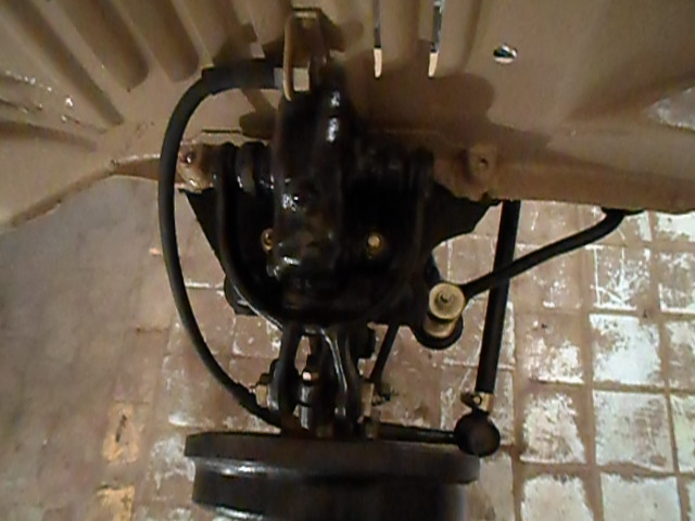

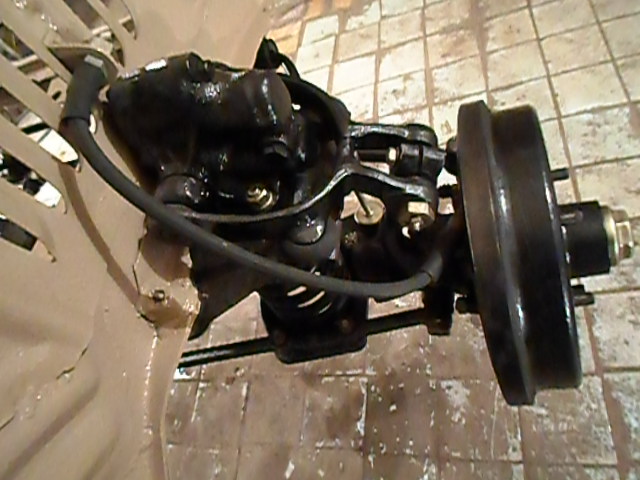

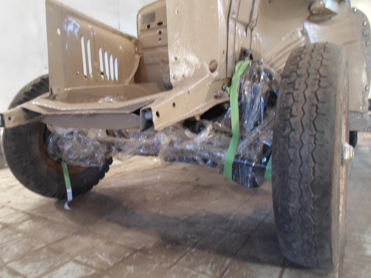

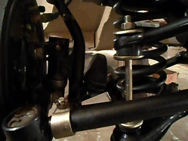

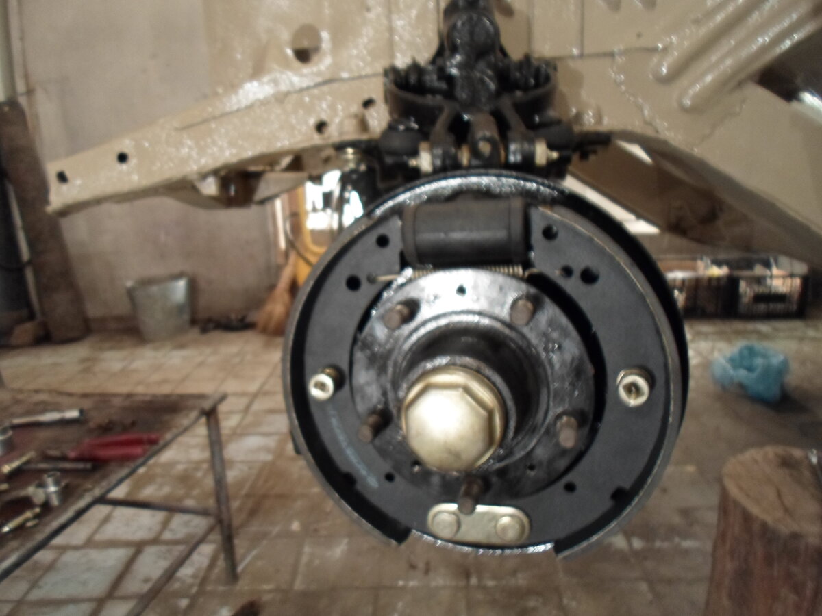

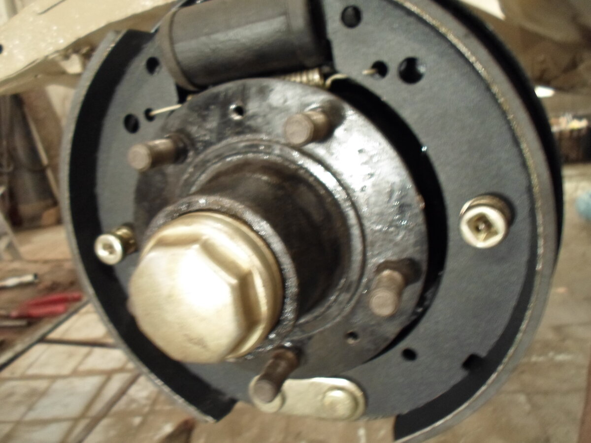

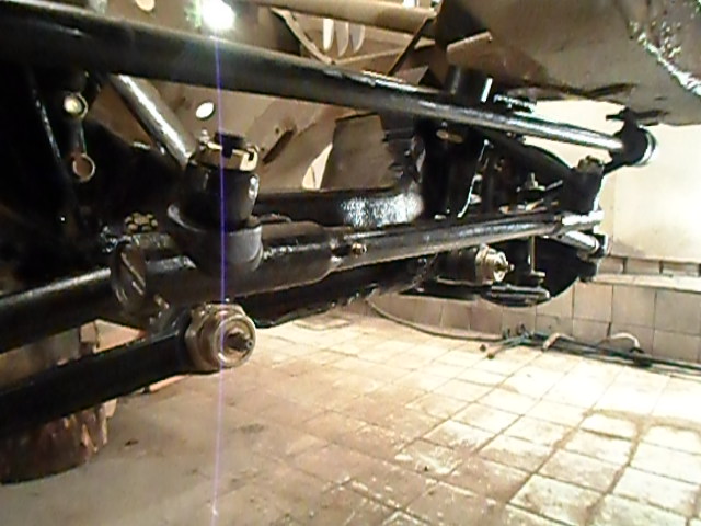

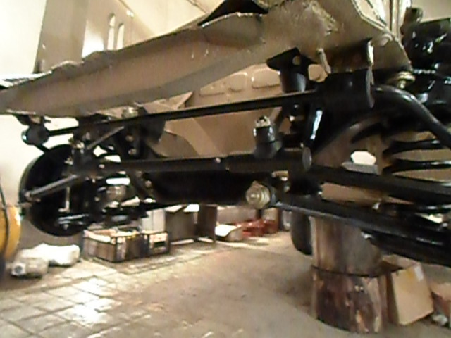

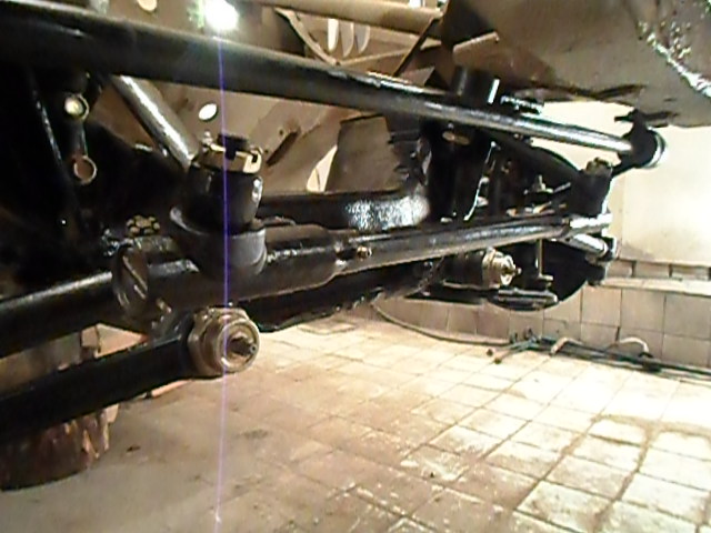

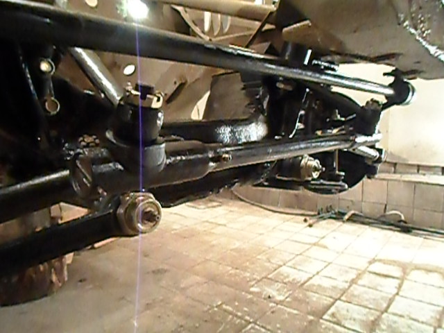

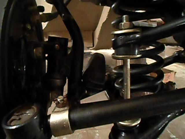

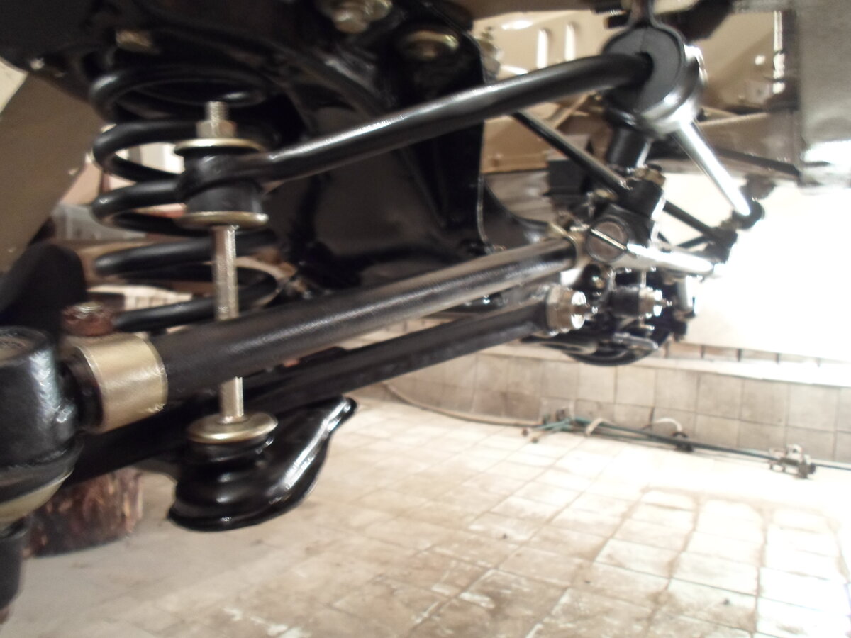

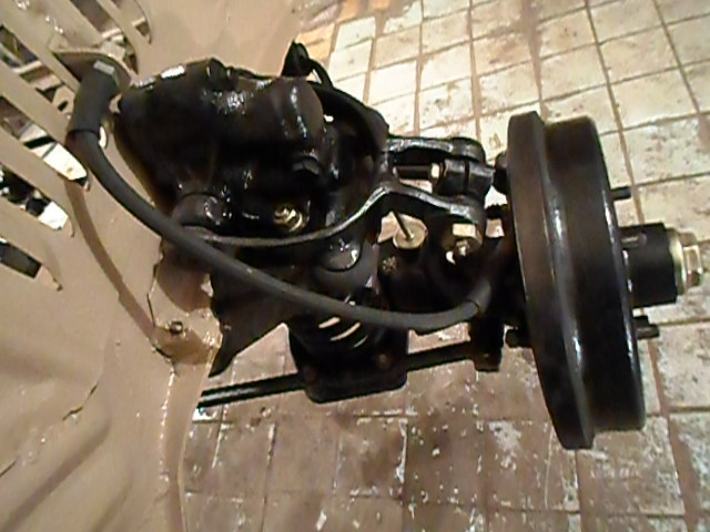

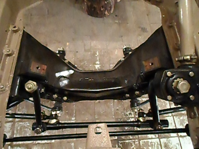

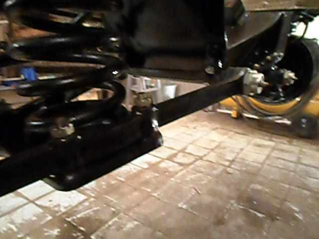

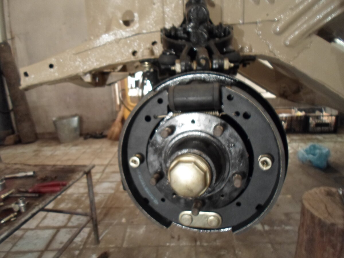

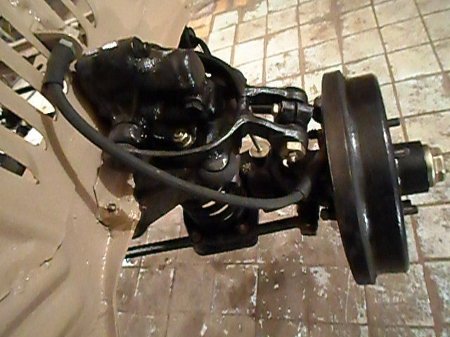

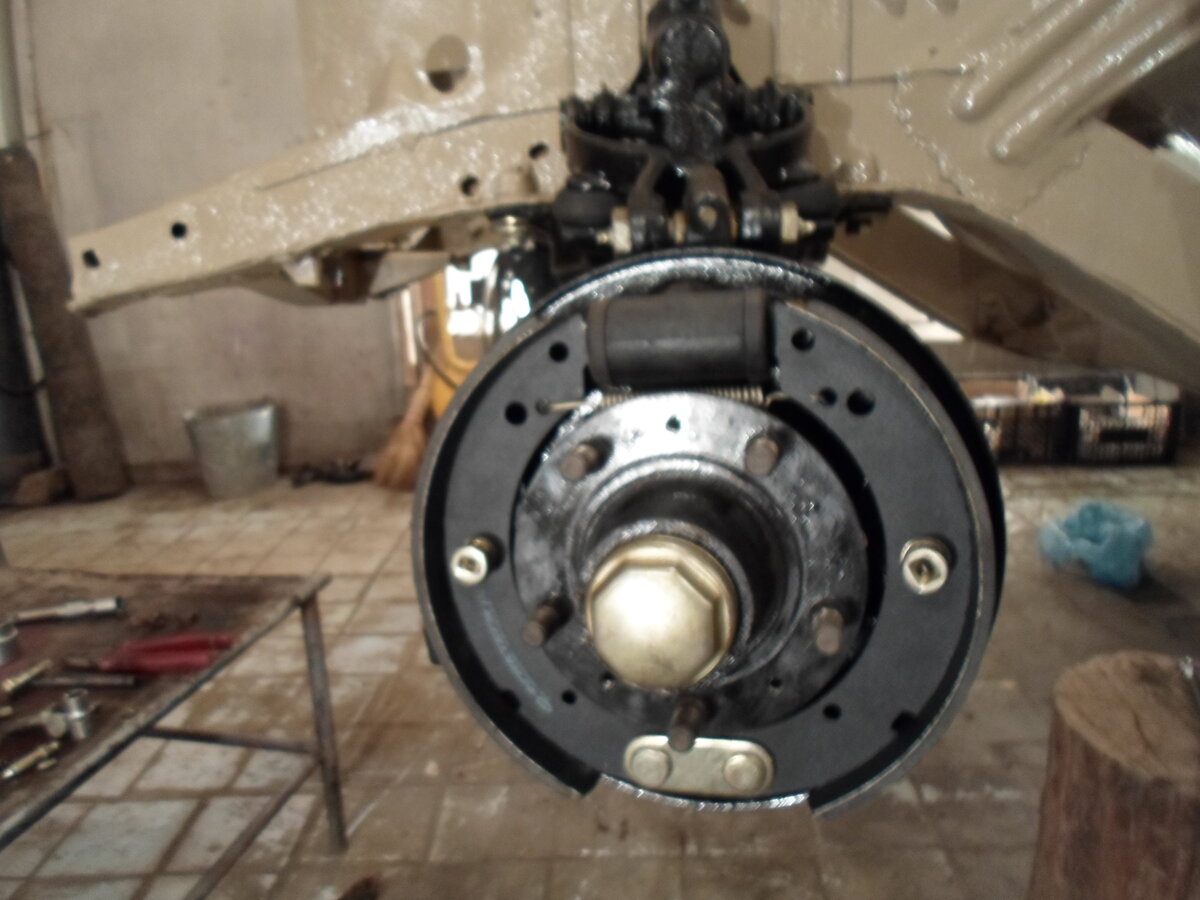

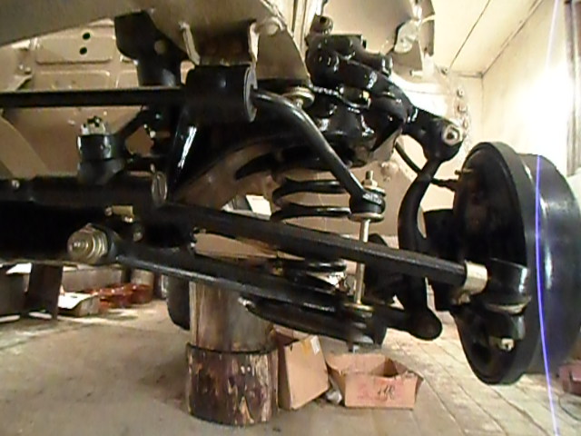

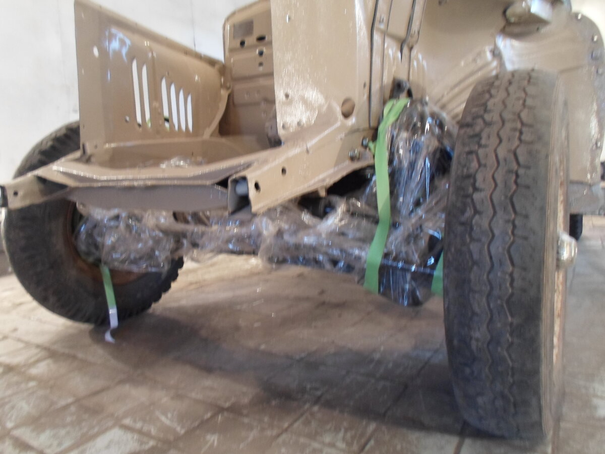

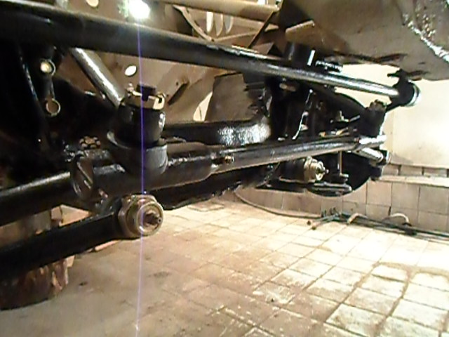

Собрал рычаги, пружины, поворотный кулак, ступицы, подшипники, колодки, установил тормозные цилиндры и шланги.SAM_4378.JPGSAM_4379.JPGSAM_4382.JPGSAM_4384.JPGSAM_4386.JPGSAM_4387.JPG

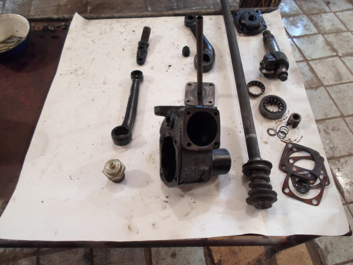

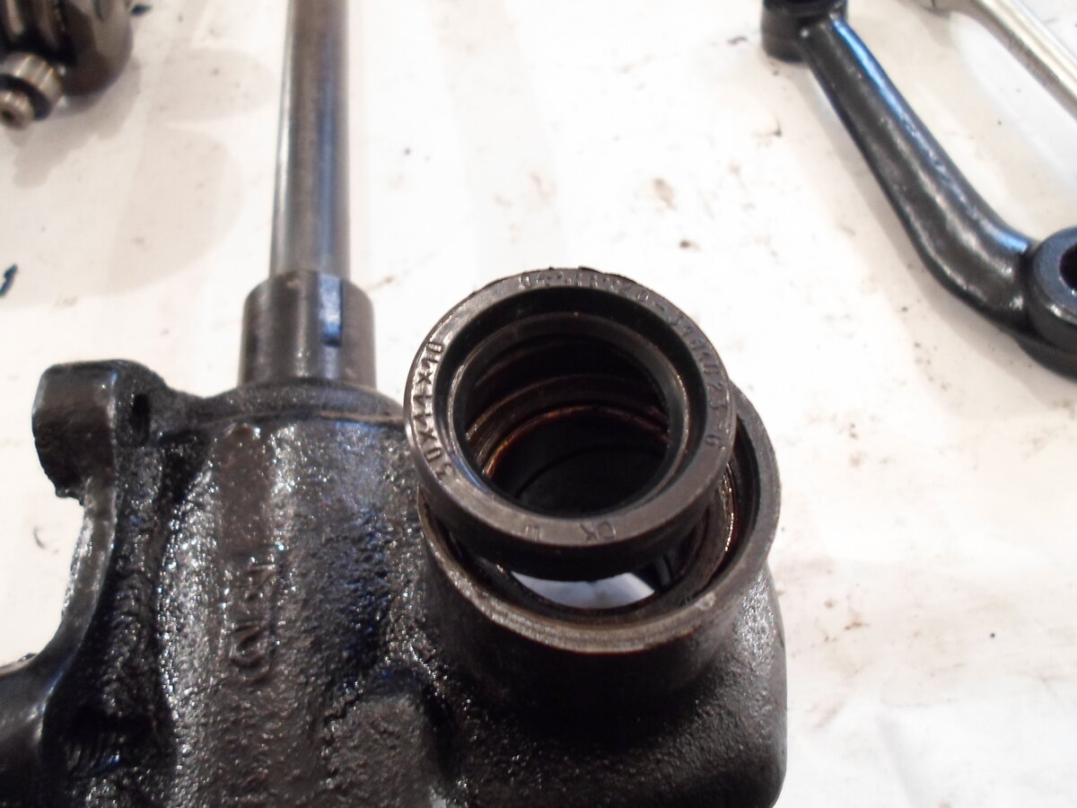

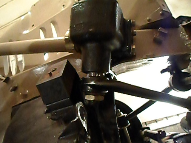

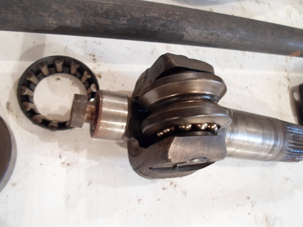

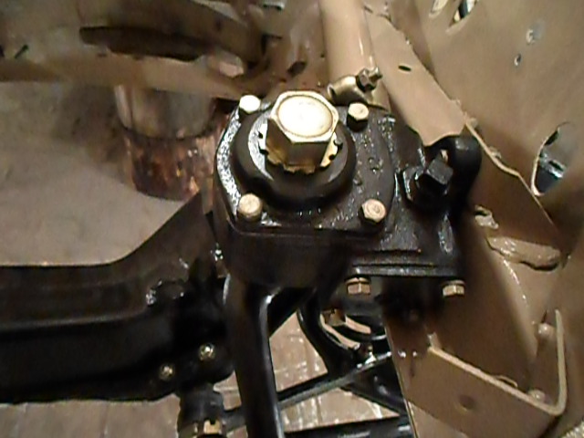

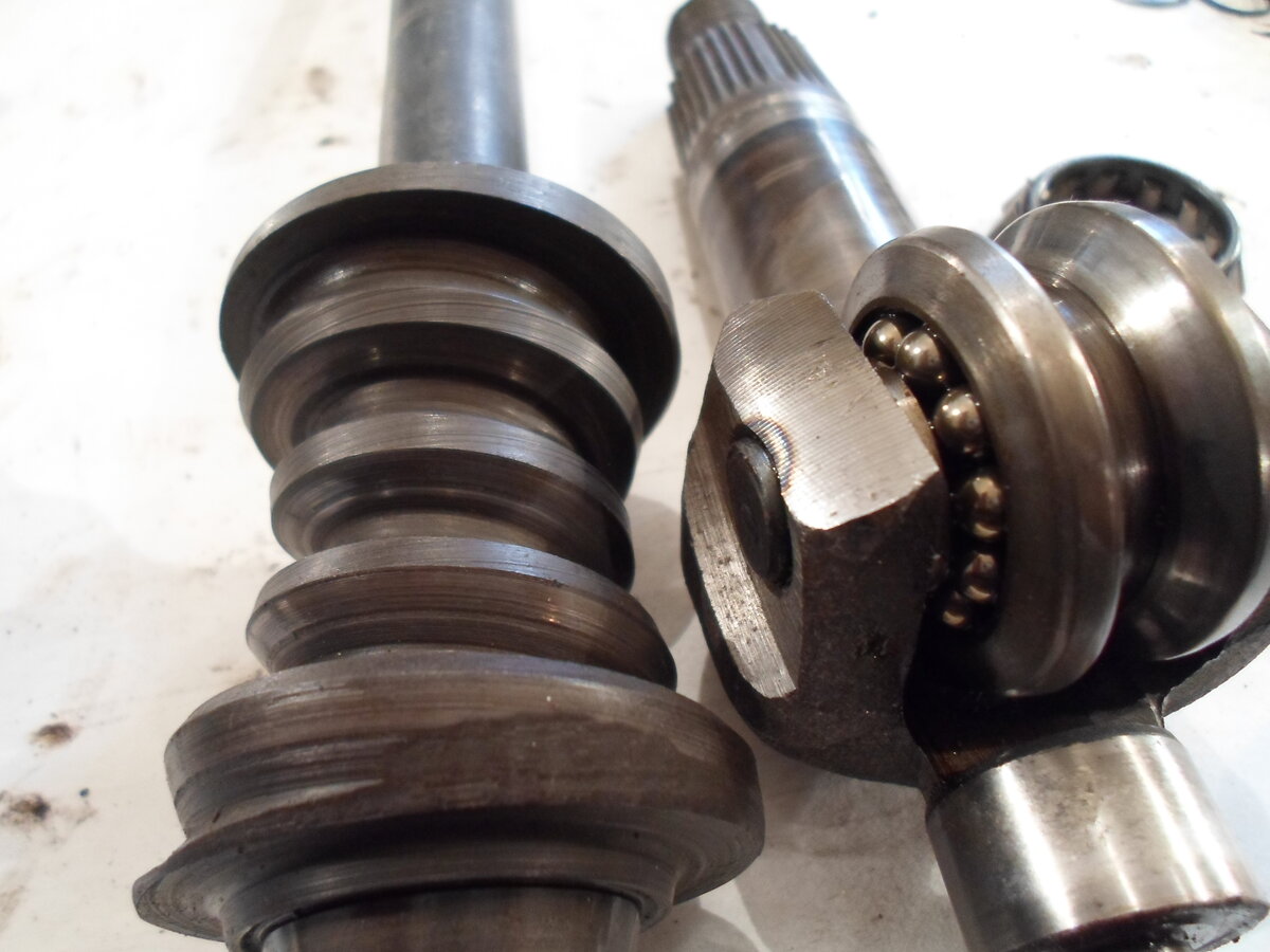

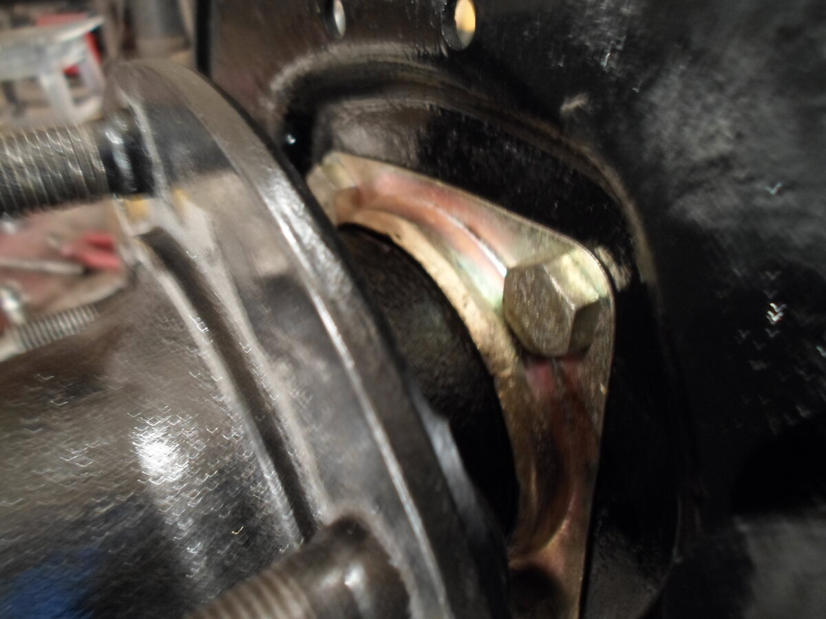

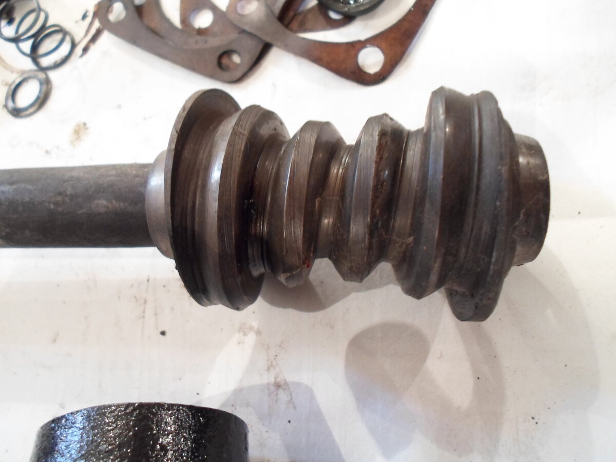

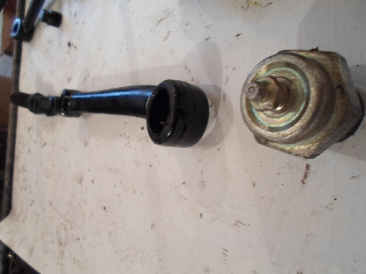

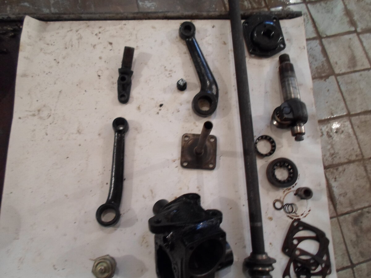

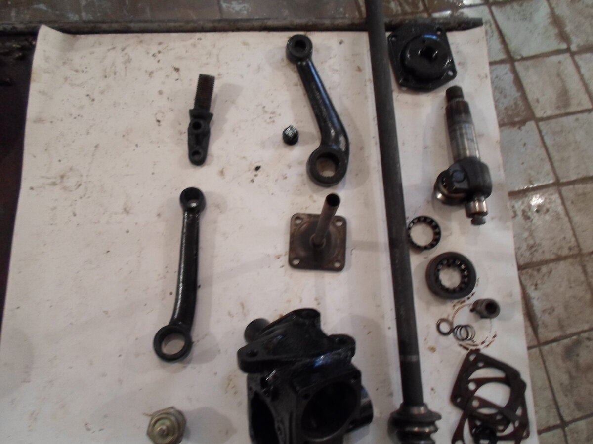

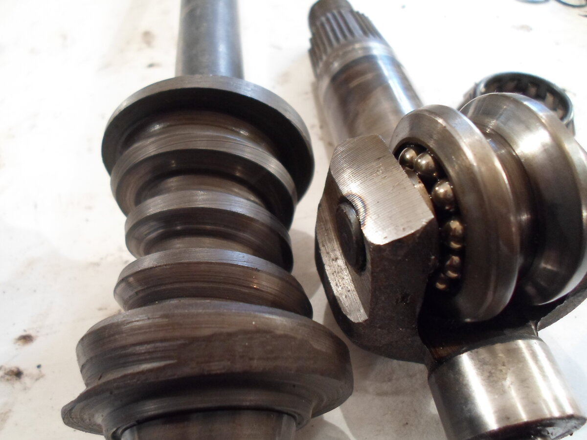

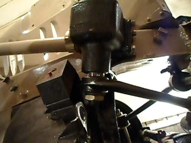

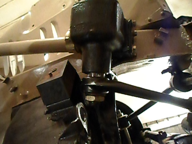

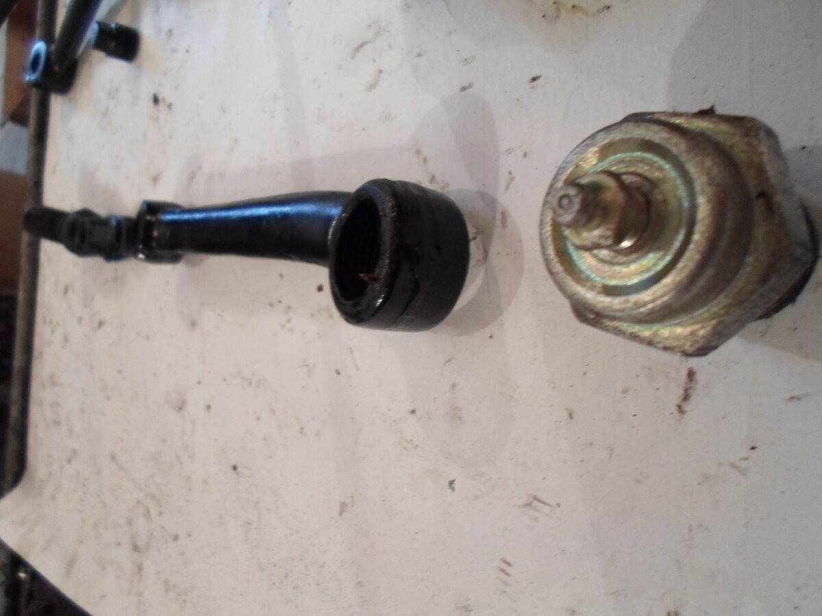

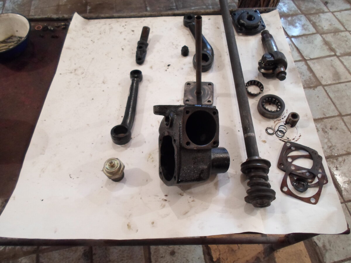

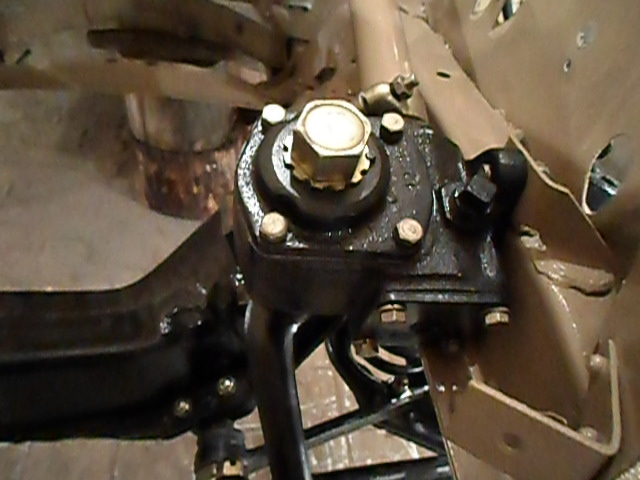

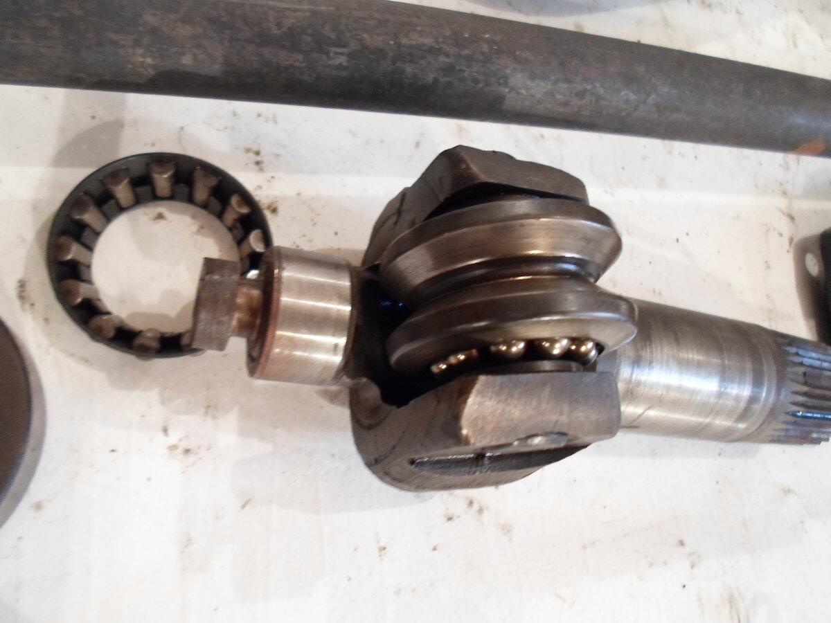

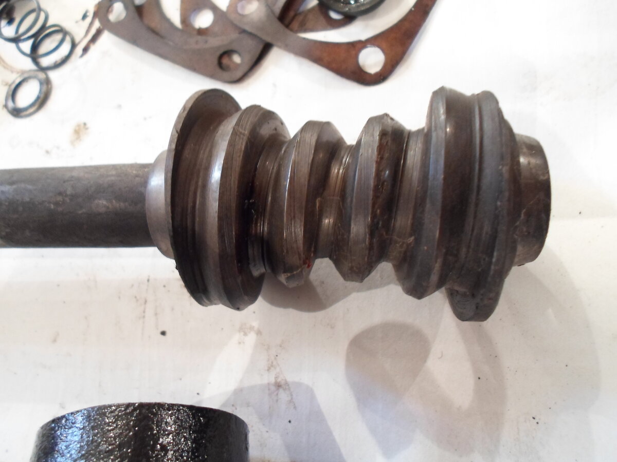

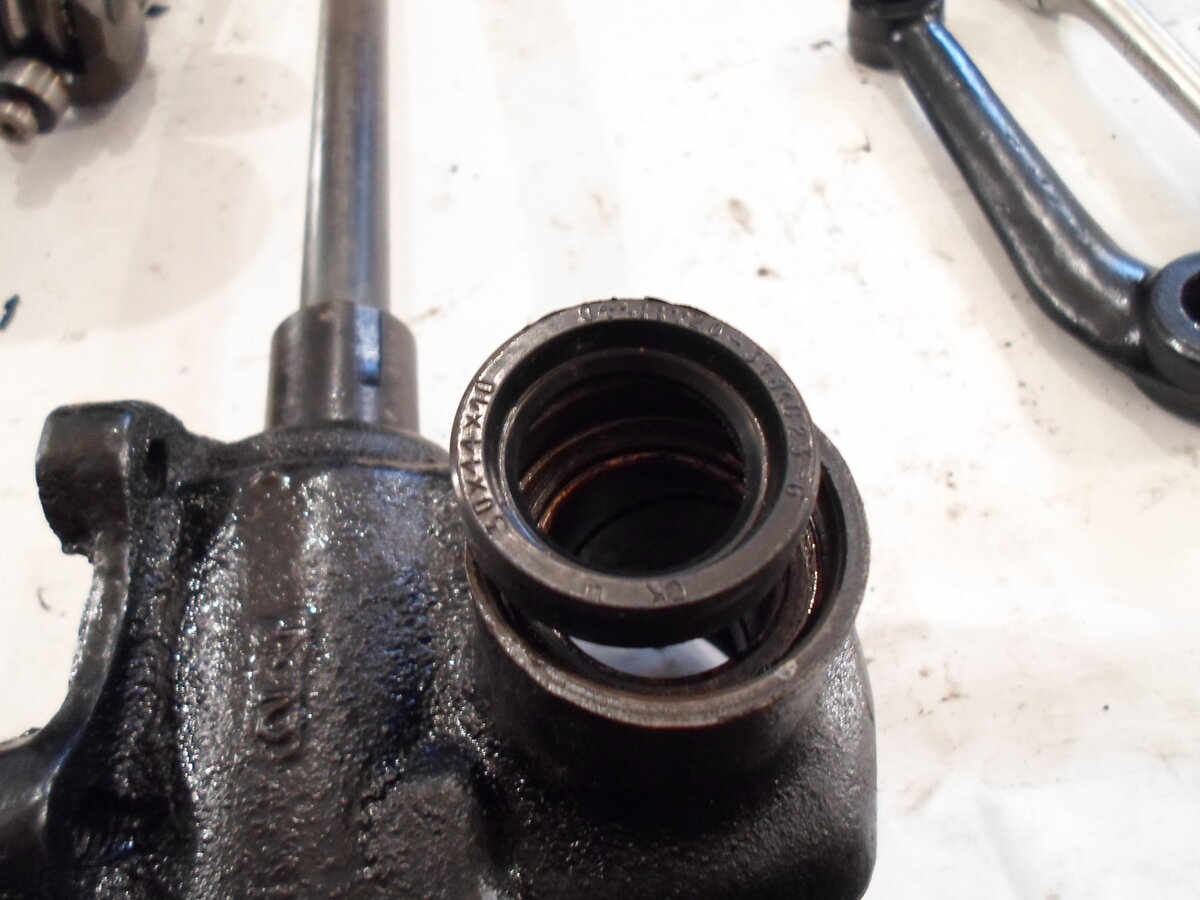

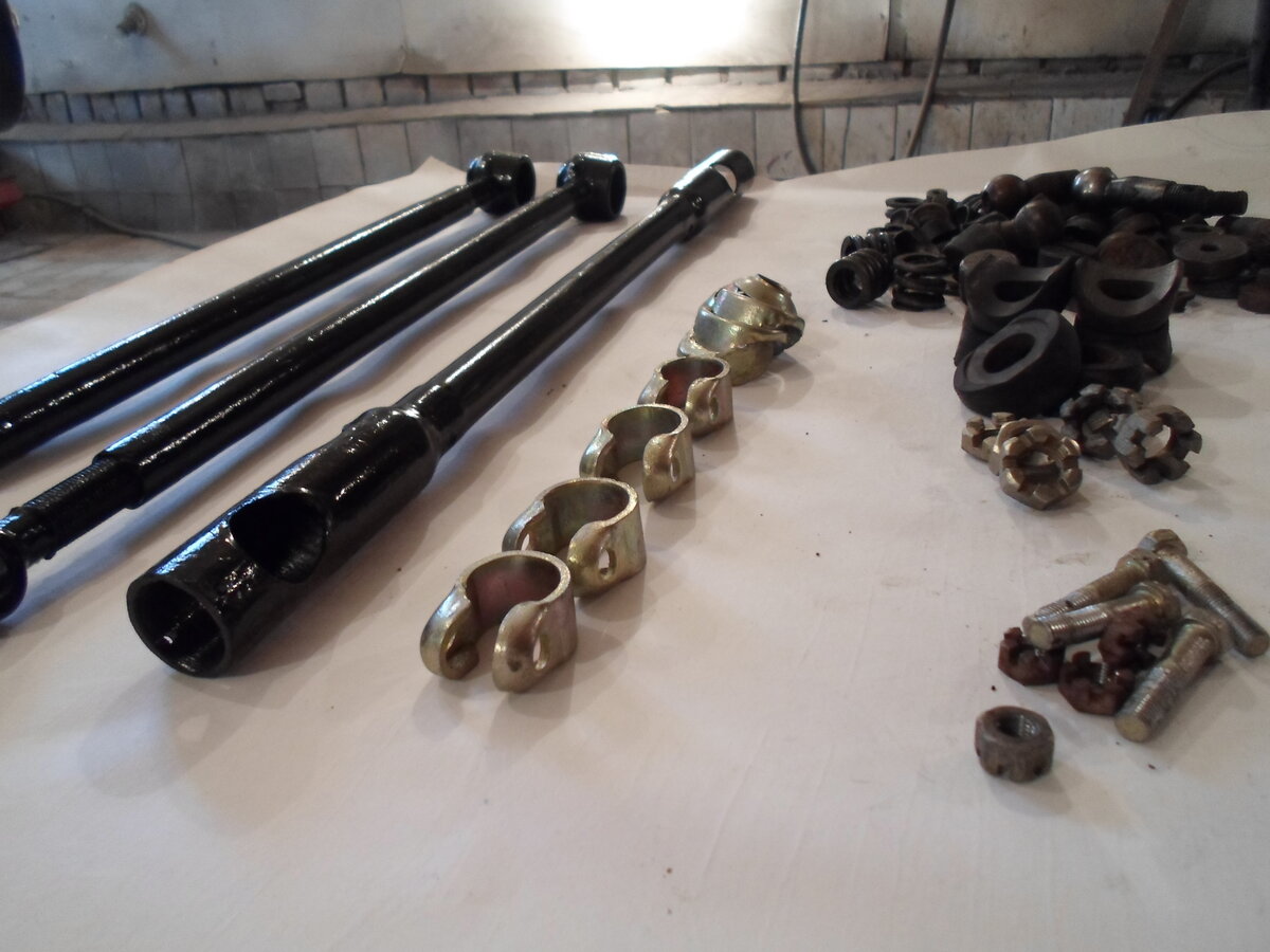

Далее взялся за рулевую колонку, которая стояла на моей машине оказалась убитая. Рулевая с донора оказалась как новая в общем из двух получилась одна очень достойная. Сальник подошел от рулевой УАЗа.
.SAM_4390.JPGSAM_4391.JPGSAM_4392.JPGSAM_4393.JPGSAM_4394.JPGSAM_4395.JPGSAM_4401.JPGSAM_4402.JPGSAM_4389.JPG
Эта традиция, тянется еще с «Капитана», видимо:

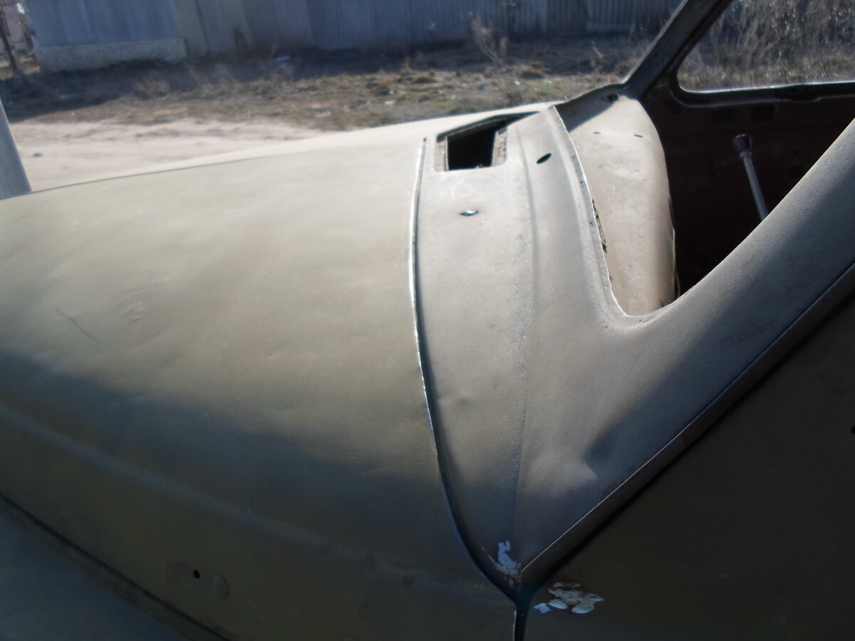

Пока делаю с подрулевым первых выпусков(КПП с окошком сверху), найду напольную установить и переделать черепаху не долго.
А вообще шесть лет поиска ранней кпп с переключением в полу не принесло ни каких результатов. То надо купить целиком машину с этой КПП, то некомплектная, то убитая.
Пытался купить у перекупщиков, договаривался с продавцом, обозначалась цена, потом затягивалось время, высылались мне фото кпп(визуально неплохая), я прошу номер карты для перевода денег, а цена вырастала почти в двое. Конечно я отказывался, в общем получается эта деталь мой "камень преткновения". Но я не расстраиваюсь, КПП на руле мне нравится больше( к тому же у меня 3 комплекта подрулевых переключателей и около 5 коробок), и если рассматривать машину характерно года выпуска в конце 50-го они устанавливались. В общем на месте не стою, руки не опускаю, иду дальше.

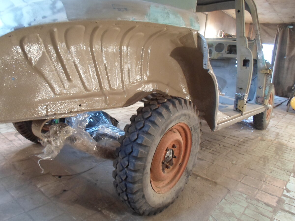

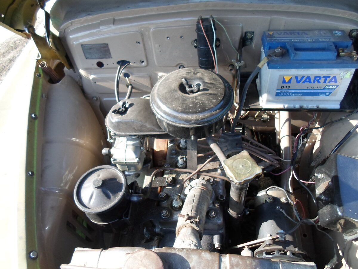

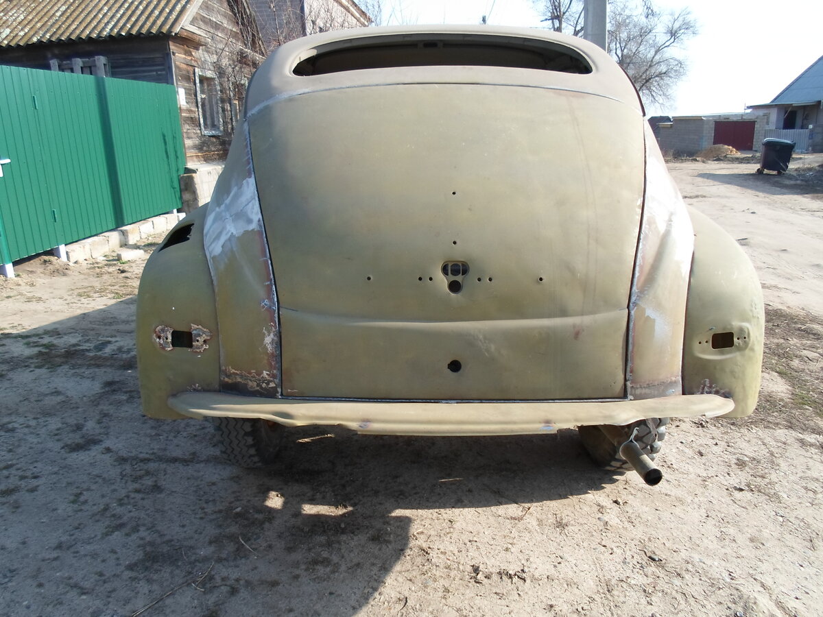

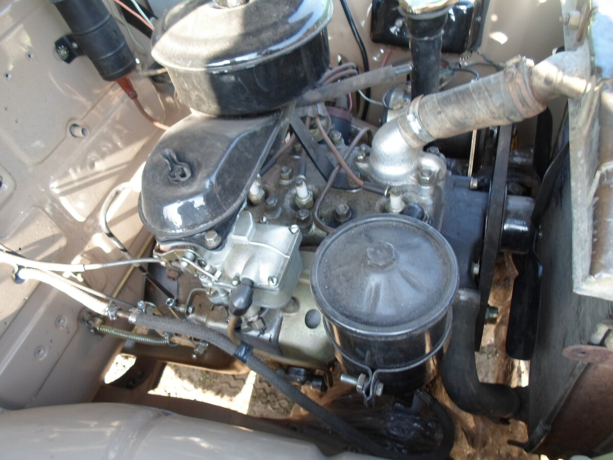

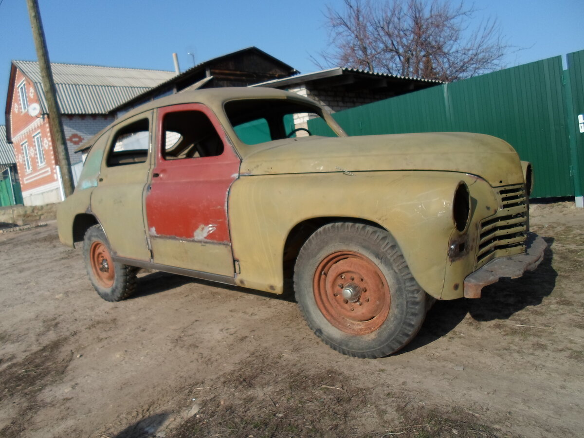

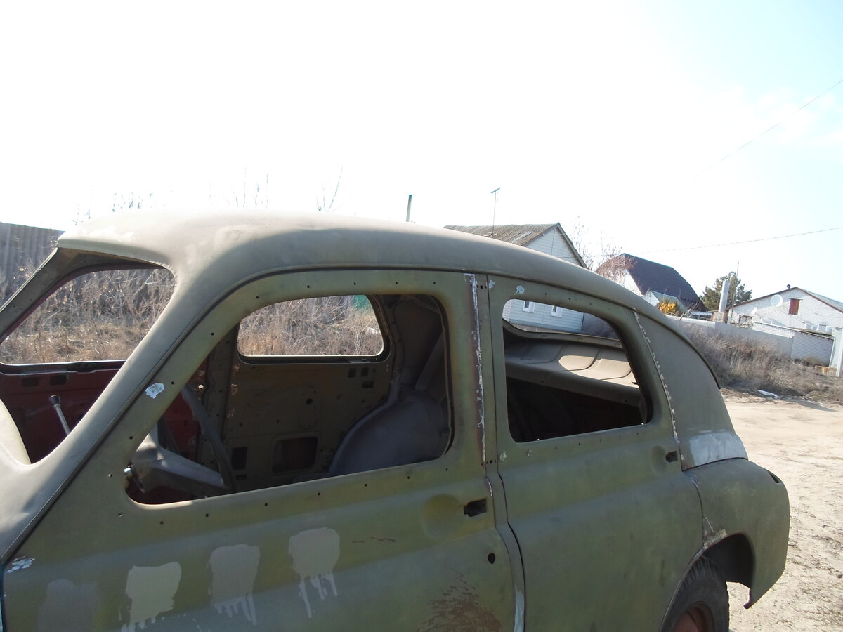

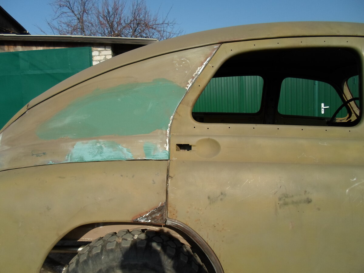

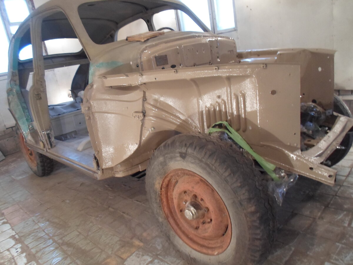

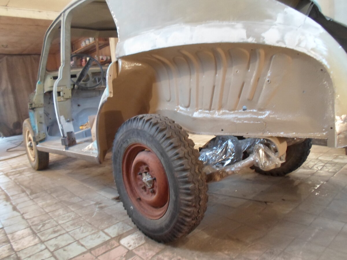

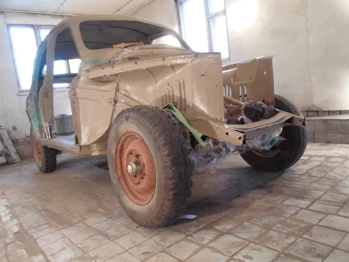

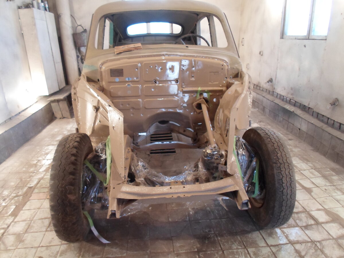

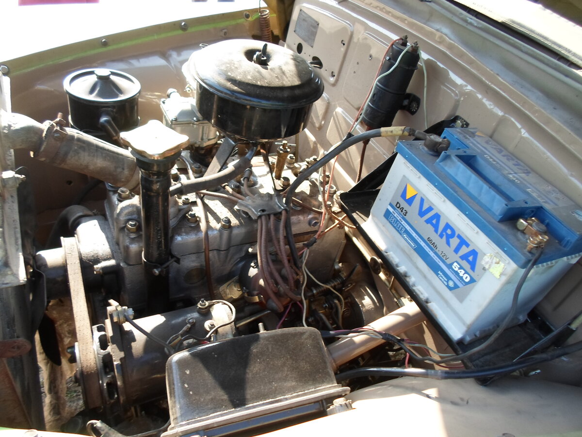

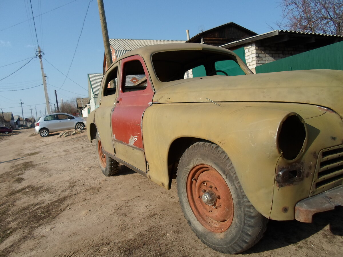

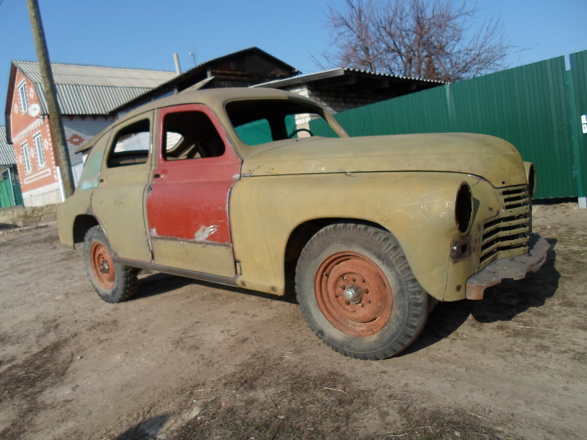

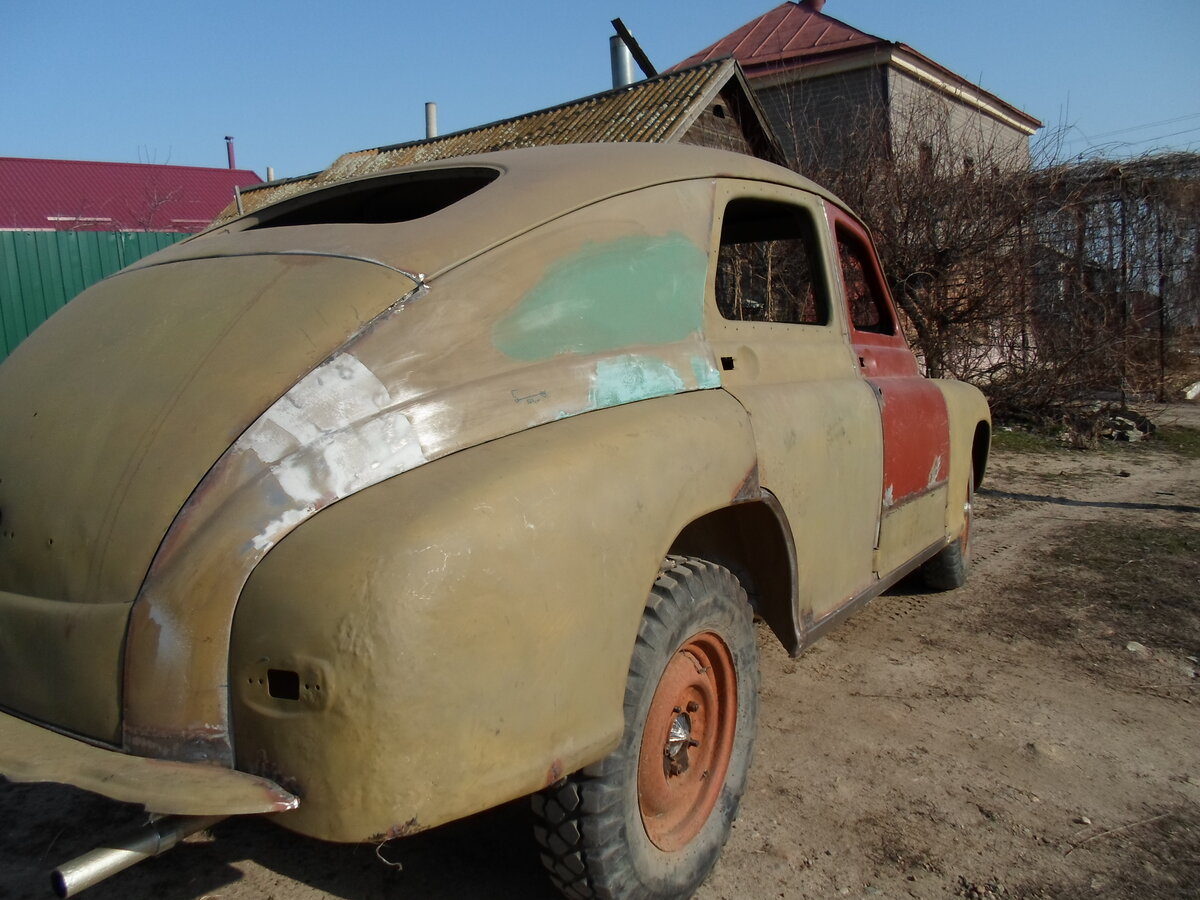

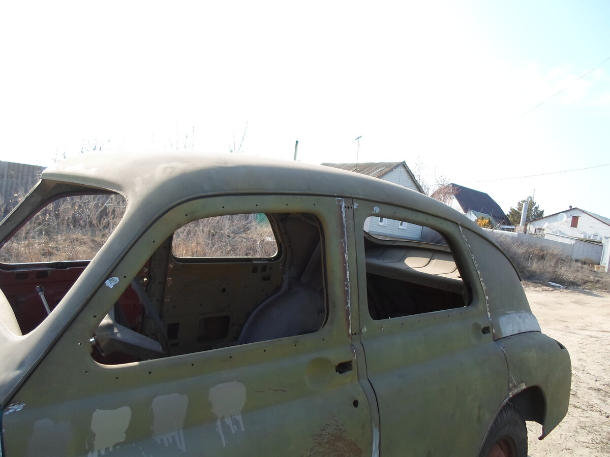

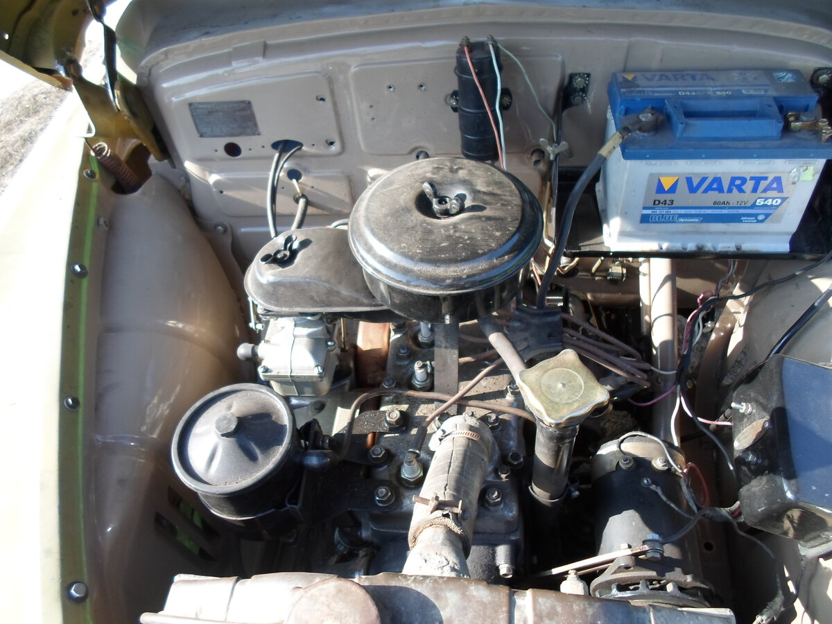

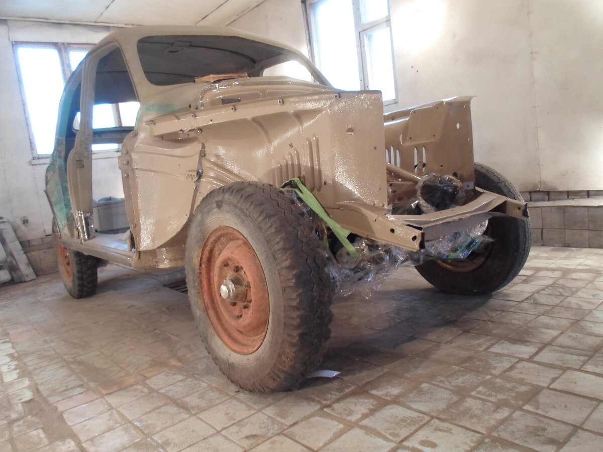

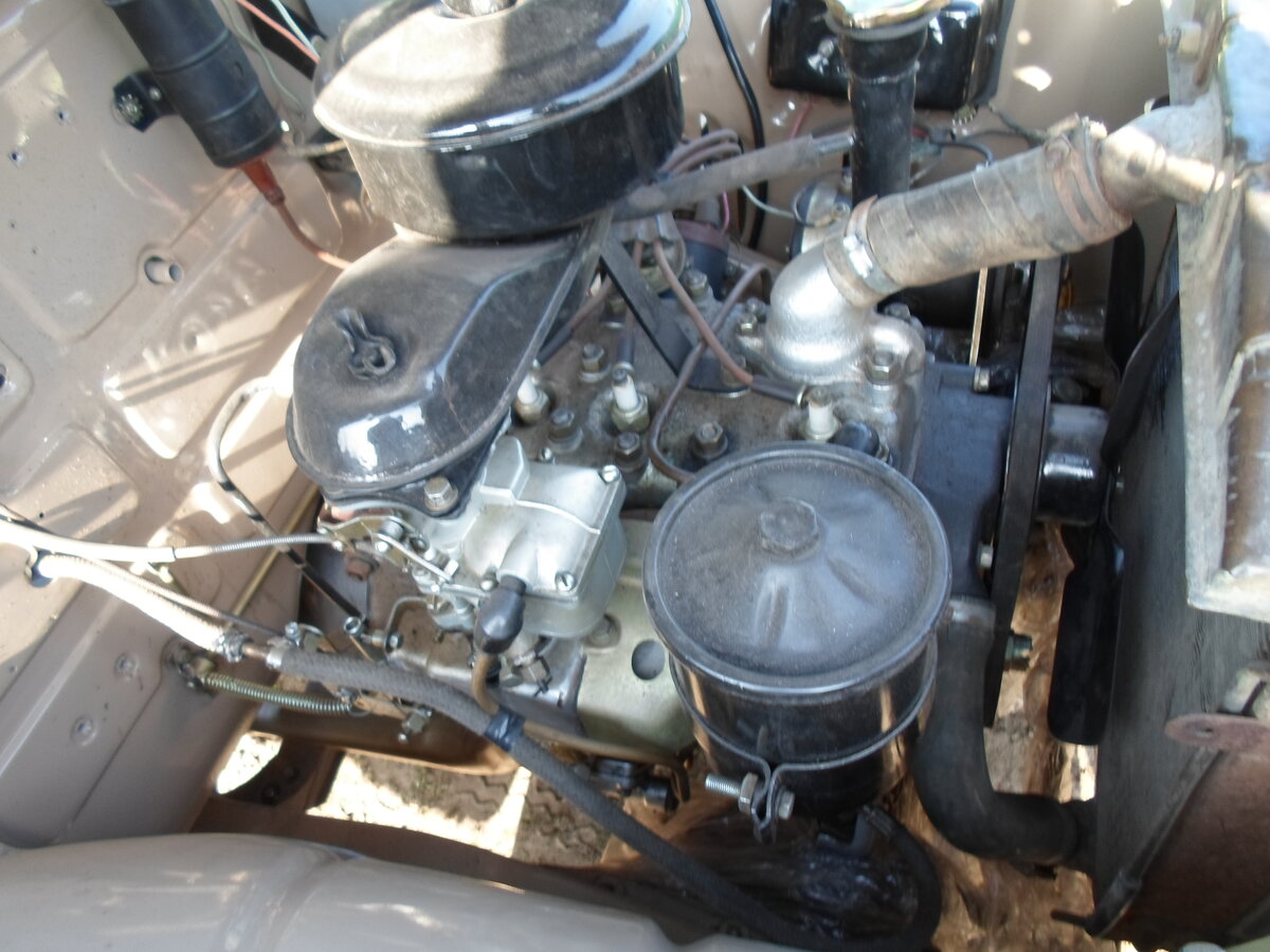

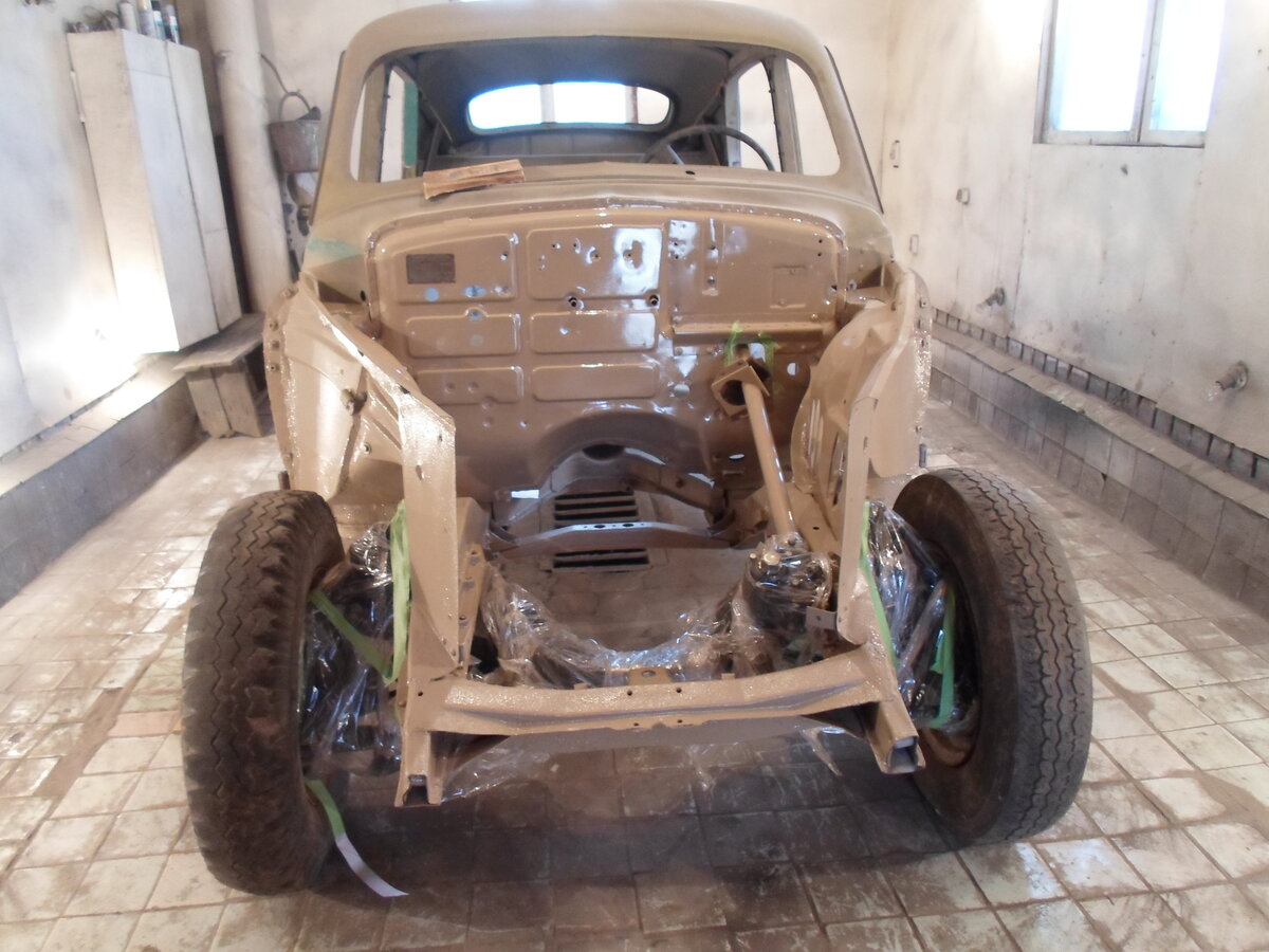

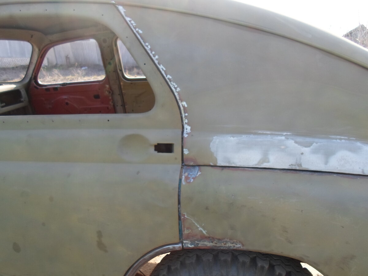

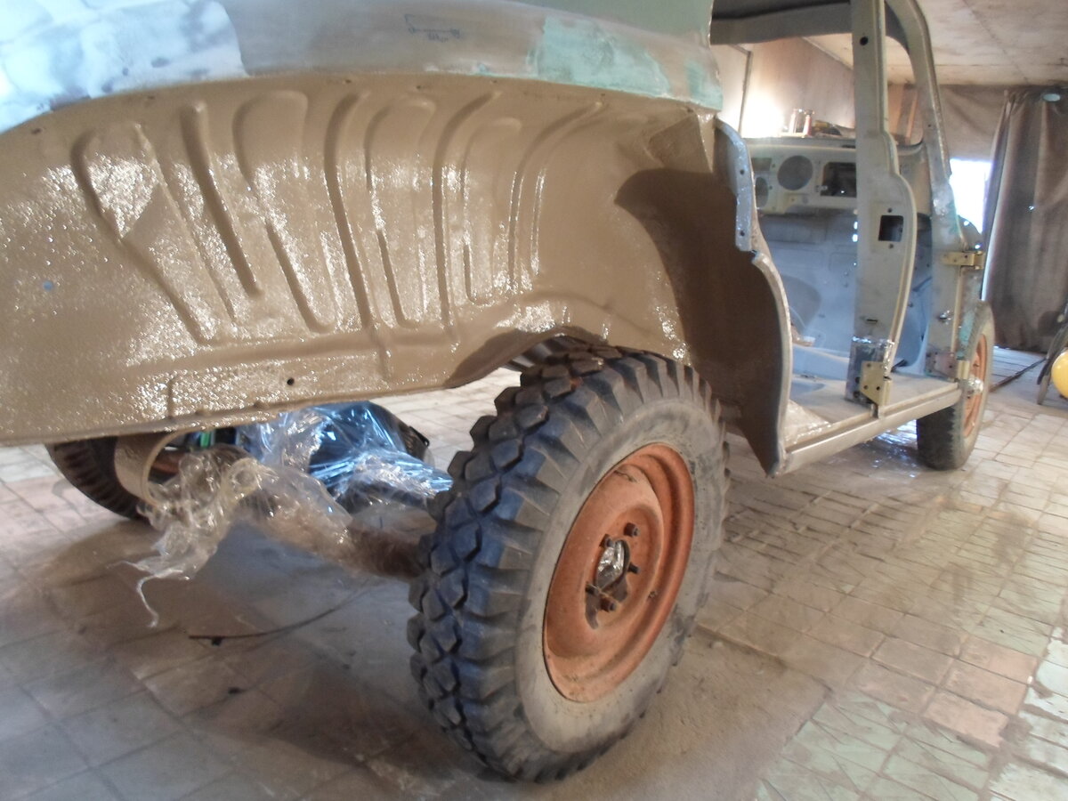

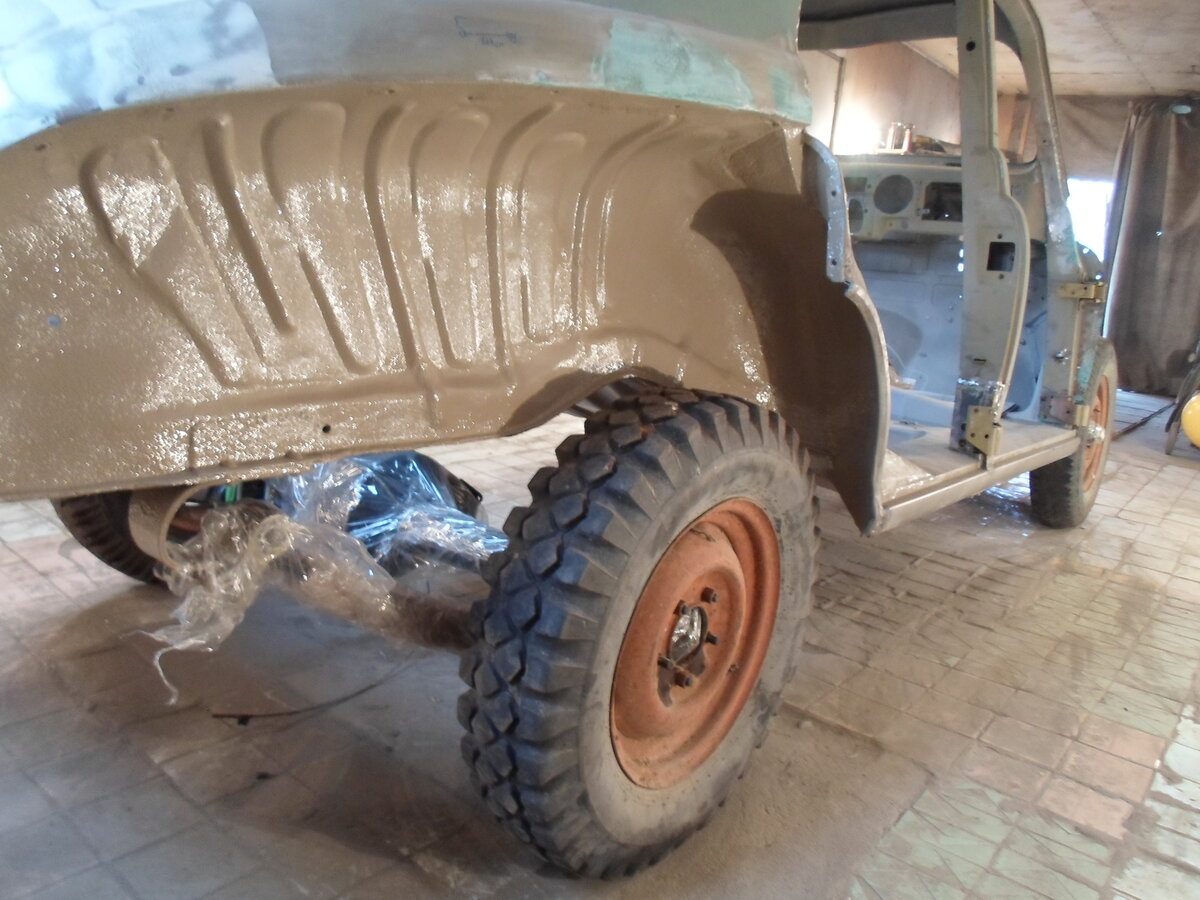

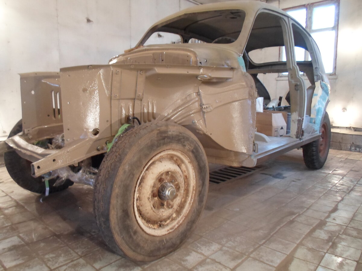

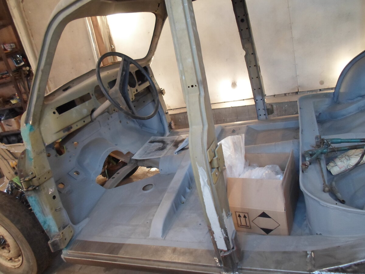

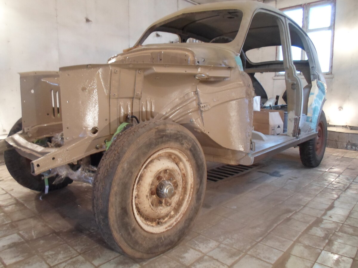

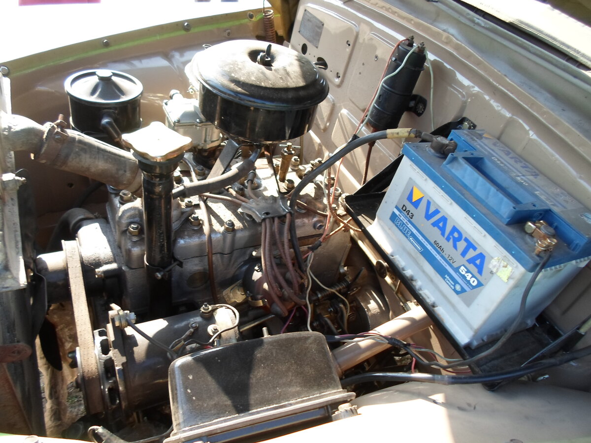

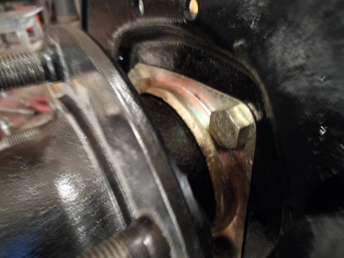

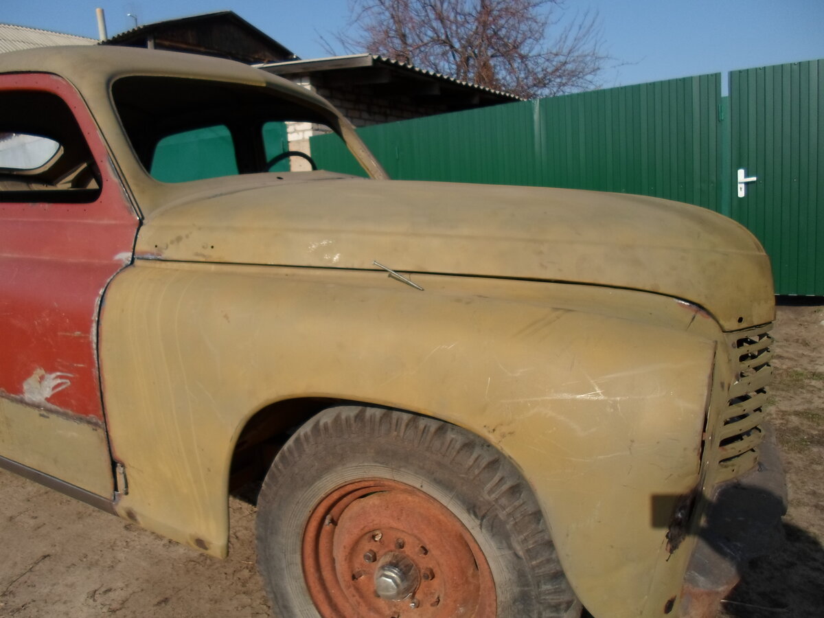

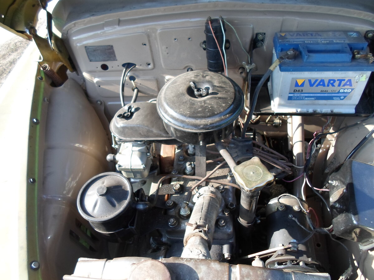

А теперь победа ездит(проехал метров 300), установил двигатель, кпп, кардан, подключил временную проводку и установил ручник(весьма не быстрое и не простое занятие). Прикрутил навесное железо, более или менее подогнал зазоры.
SAM_4462.JPGSAM_4463.JPGSAM_4464.JPGSAM_4465.JPGSAM_4466.JPGSAM_4467.JPGSAM_4468.JPGSAM_4469.JPGSAM_4470.JPGSAM_4471.JPG

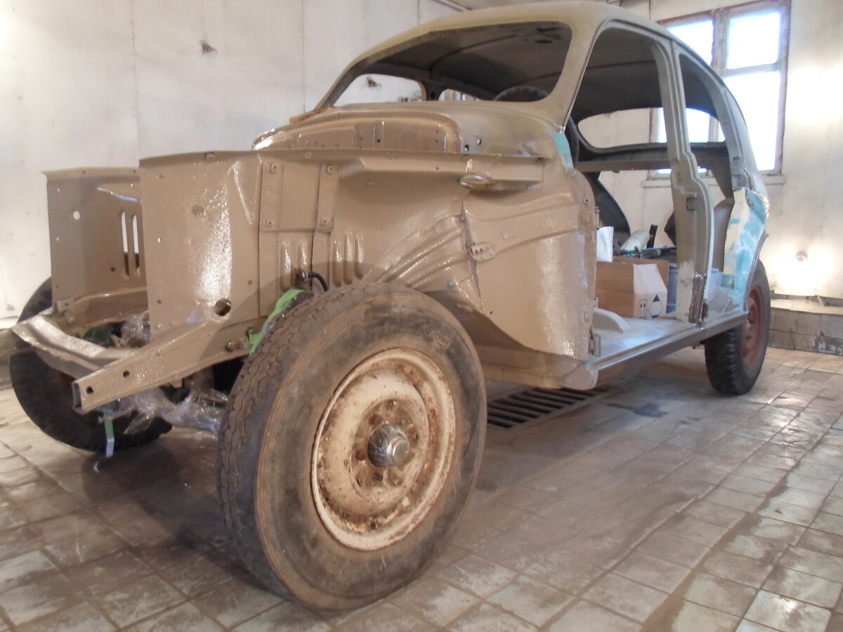

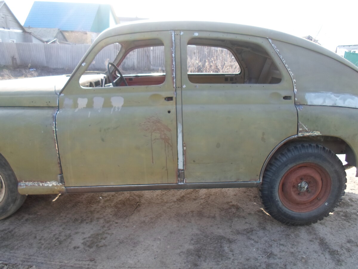

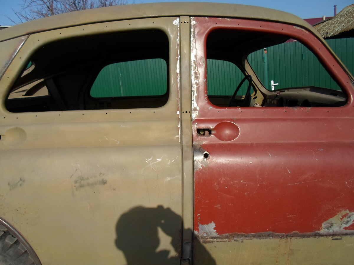

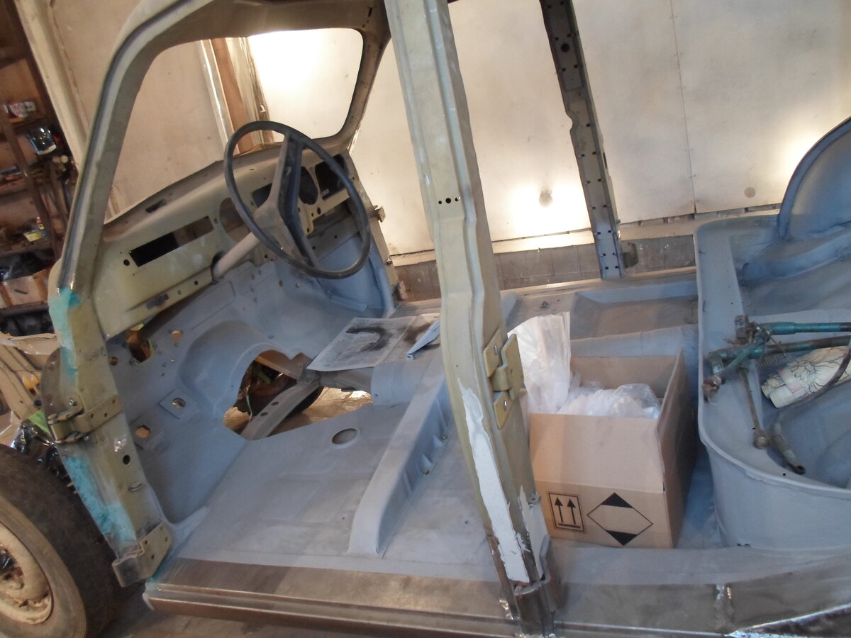

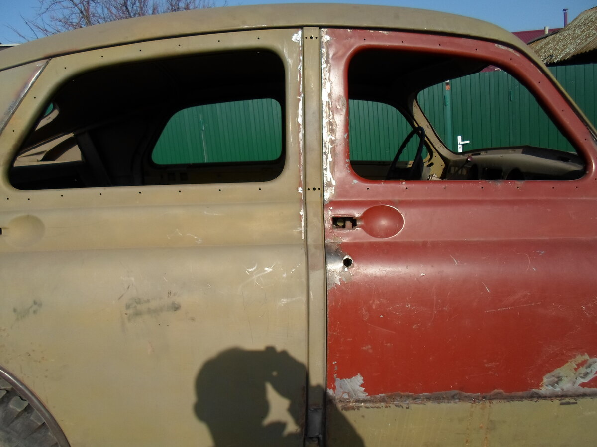

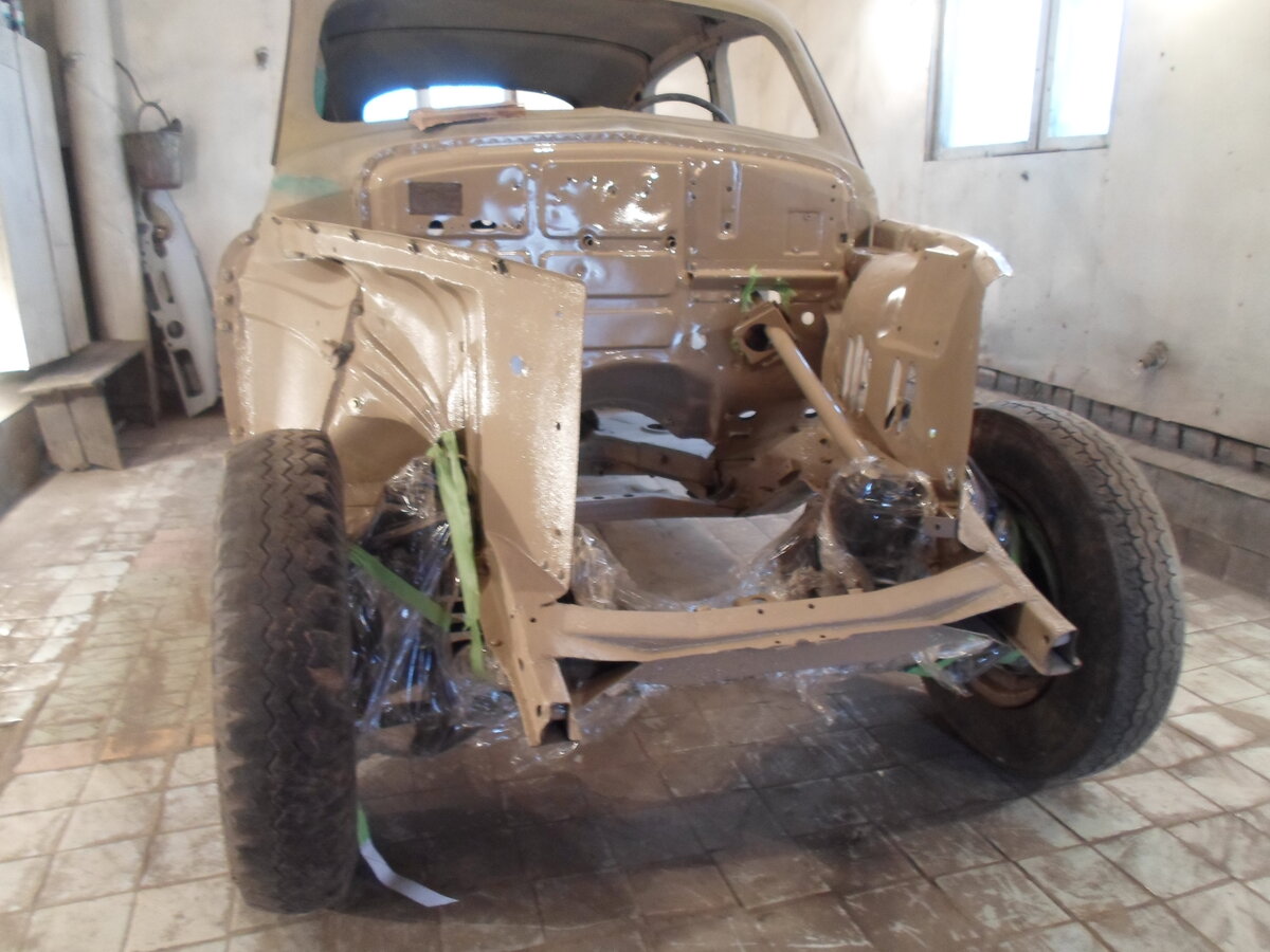

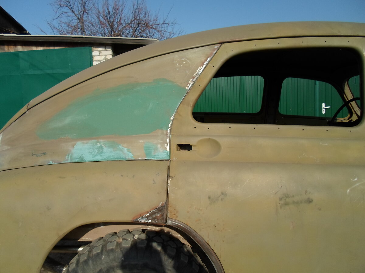

Объём работ впечатляет! Два вопроса: неужели не нашлось нормальной б/у-шной передней правой двери? на мой взгляд это было бы лучшим вариантом, чем в новую вваривать часть. Второй вопрос скорее просьба - если найдёте где сделать новодельный кронштейн крепления масляного ФТО к блоку - маякните. Давно такой ищу. Кстати, крышка ФТО на фото - от ГАЗ 21 поздних выпусков. На Победе и на 1 серии ГАЗ 21 гладкая была.

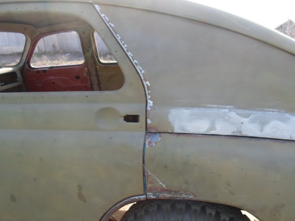

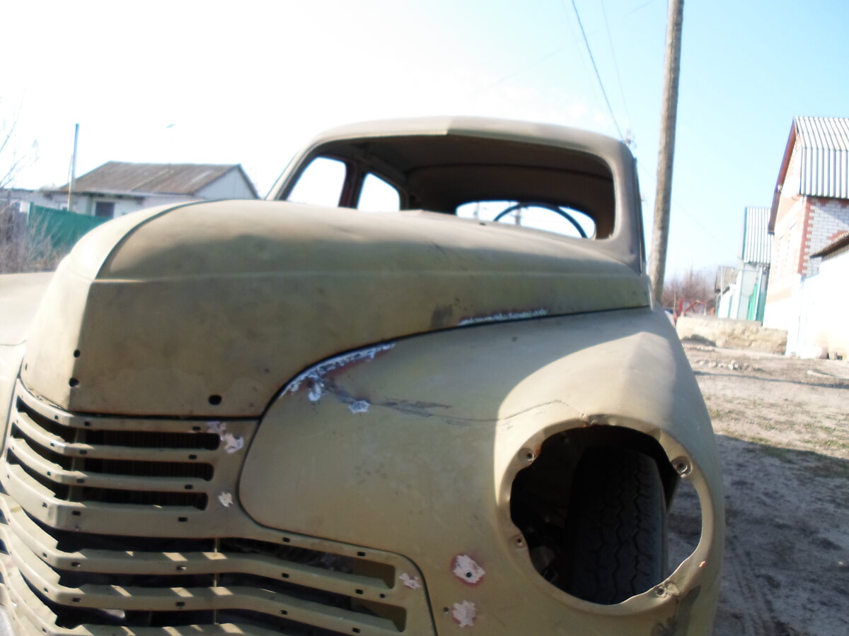

Передних правых дверей у меня было три, ни одна из них не подходила от слова совсем, вообще совсем. При установке двери менял петли, резал стойки(раздвигал их) и т.д. Потом нашел самую подходящую(маленькую и геометрия подошла), но у нее были плохие низа. Что бы установить переднюю правую дверь в том виде каком сейчас у меня ушло около двух трех недель и это не шутка. Вообще поделка 50-го года ужасная по сравнению с 54 годом(у меня донор), делаю выводы по размерам и сварным швам.
Не понял по поводу крышки ФТО, не знал что они разные. Дайте пожалуйста фото которая должна быть.
Кронштейн ФТО делал сам, где то у меня в теме были размеры и чертежи.
