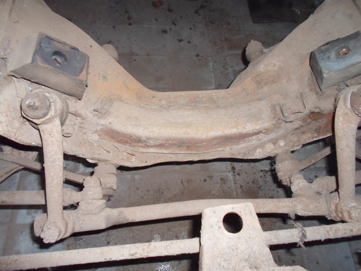

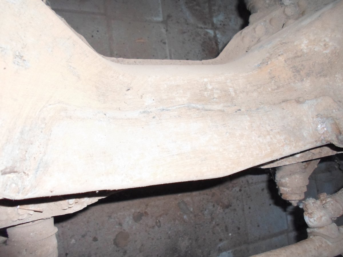

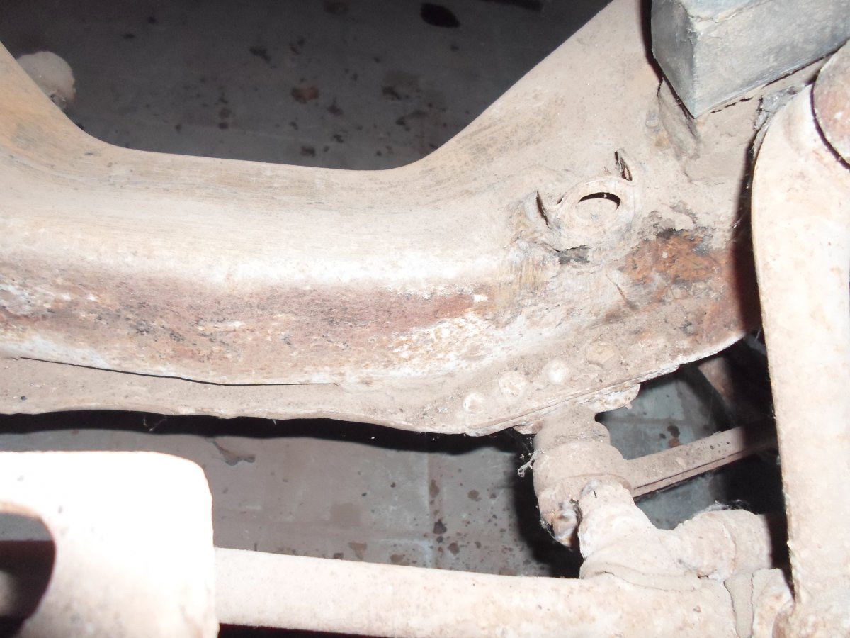

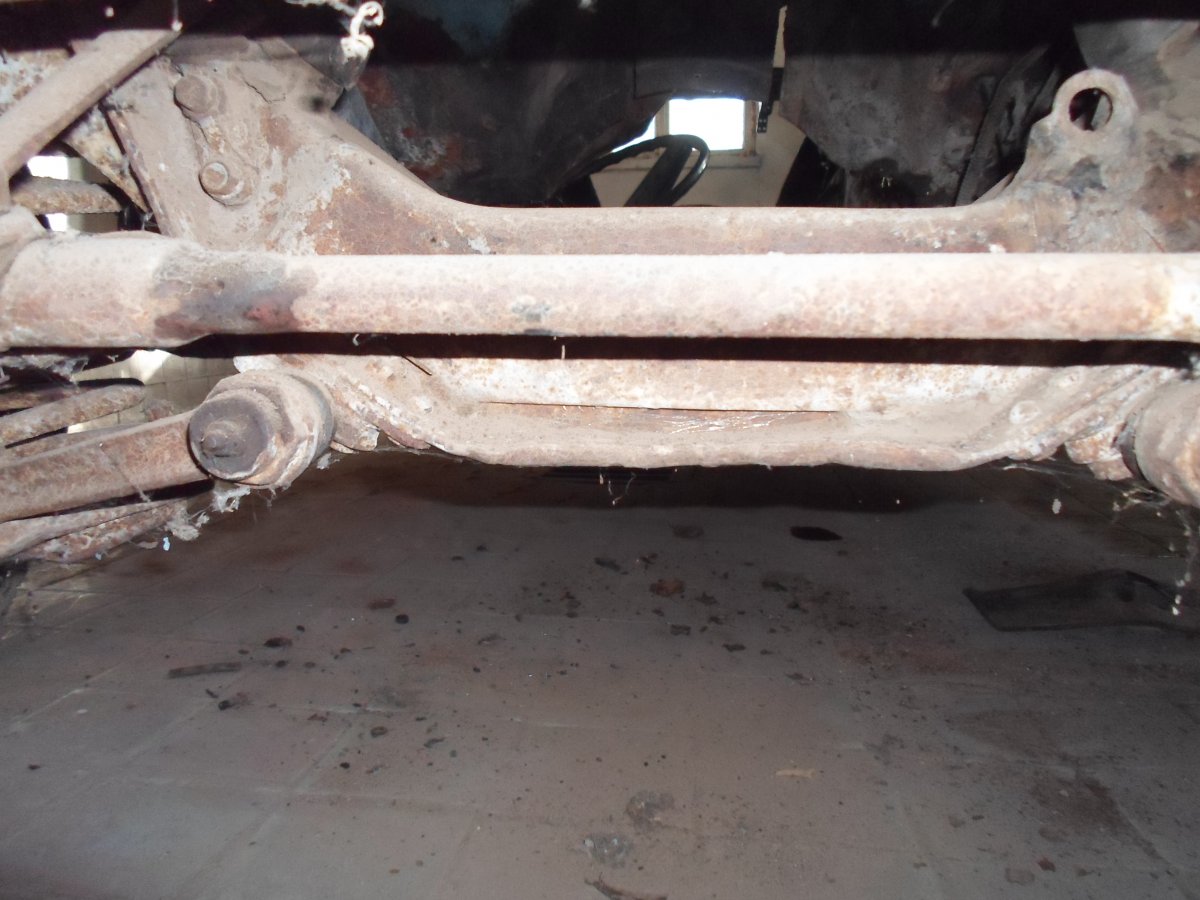

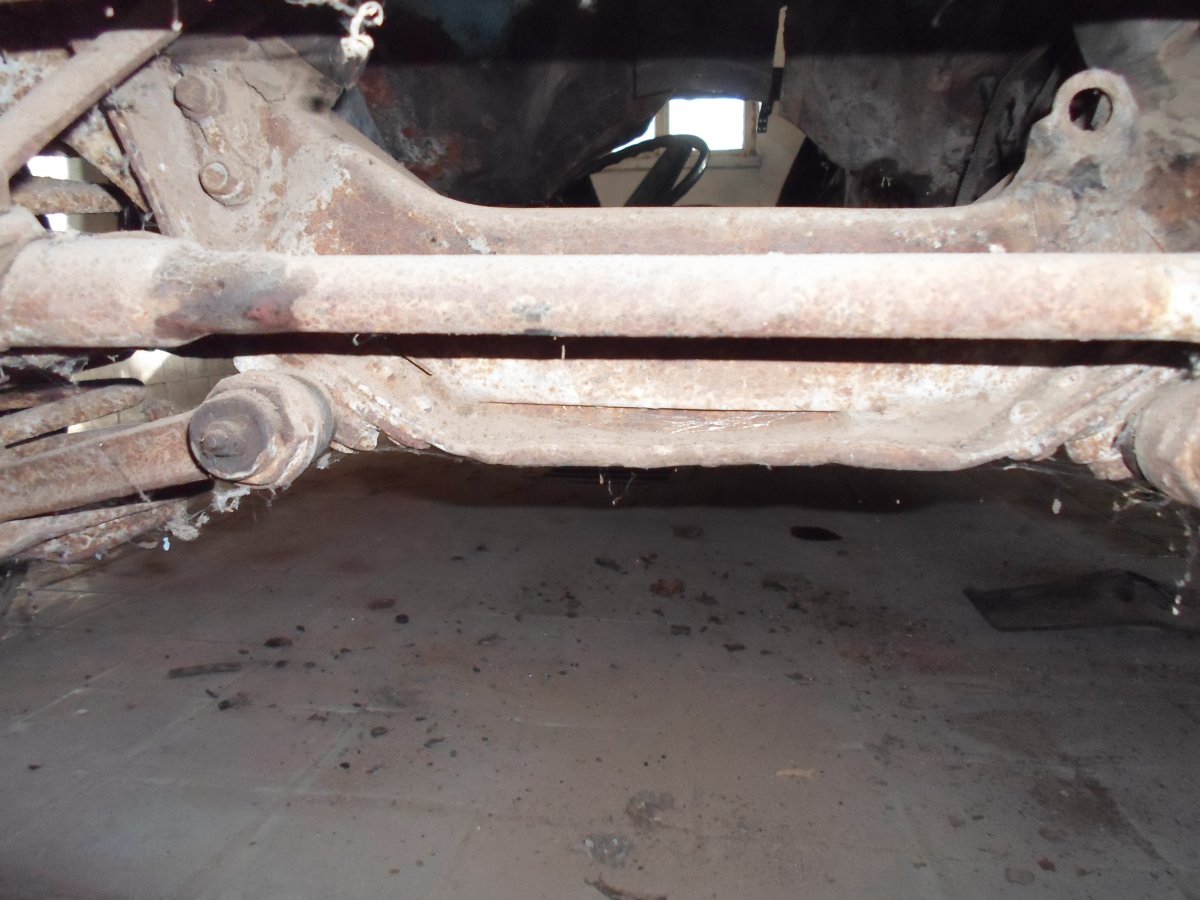

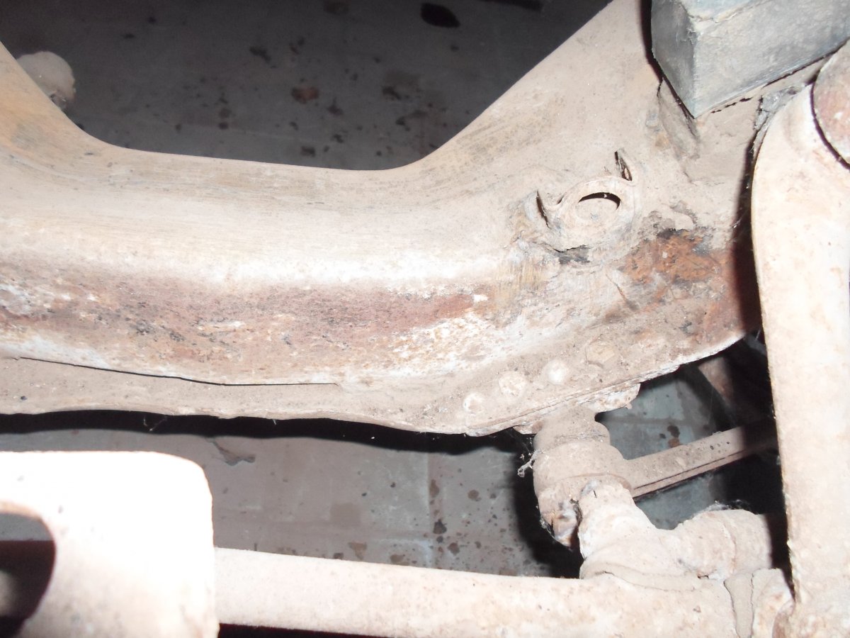

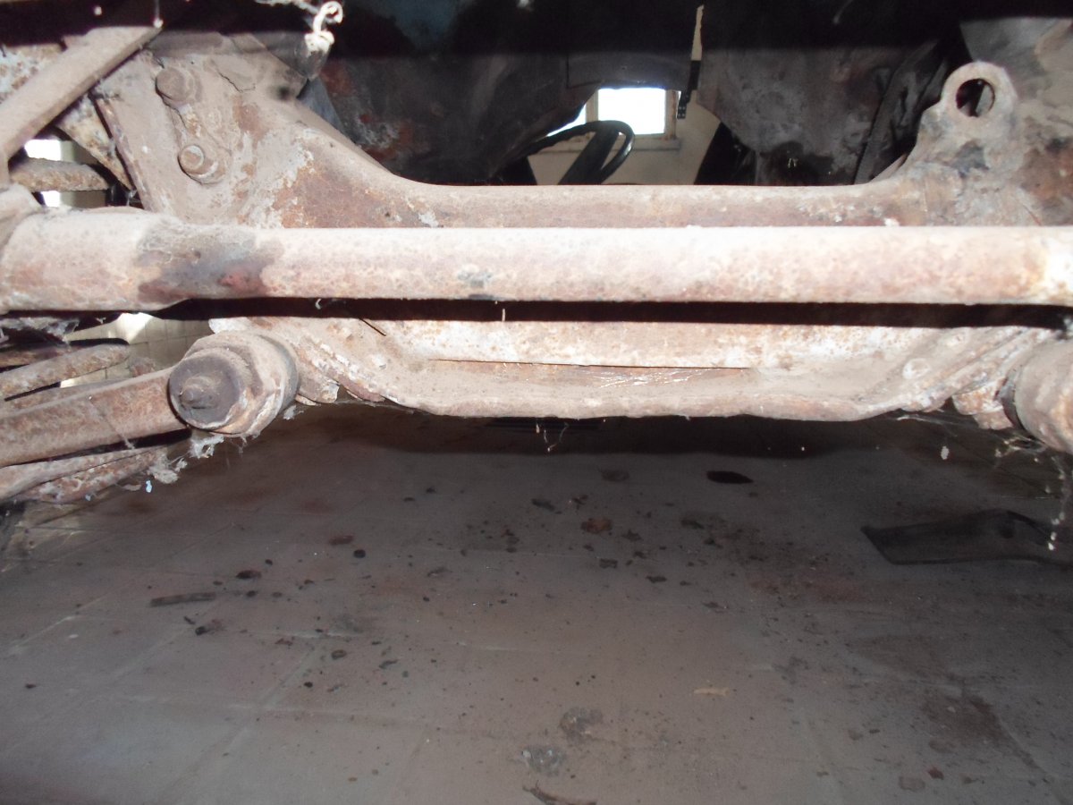

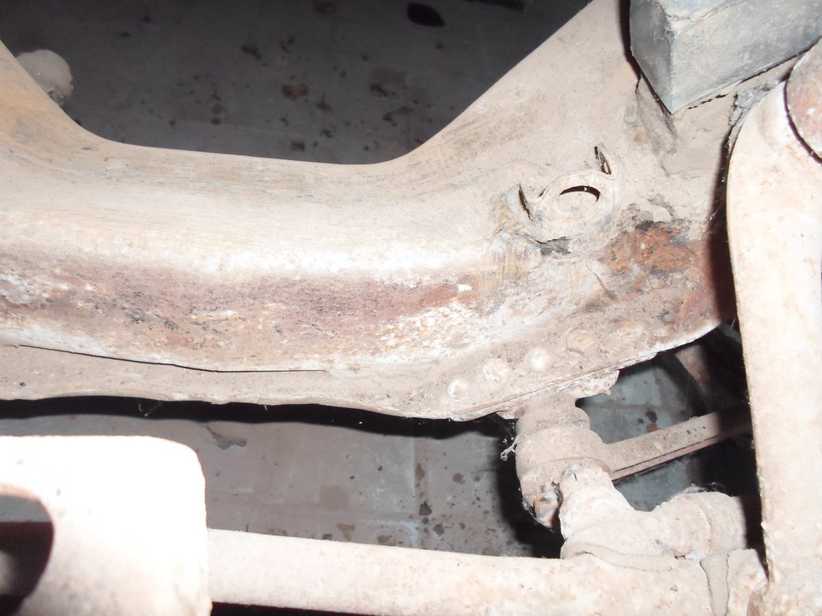

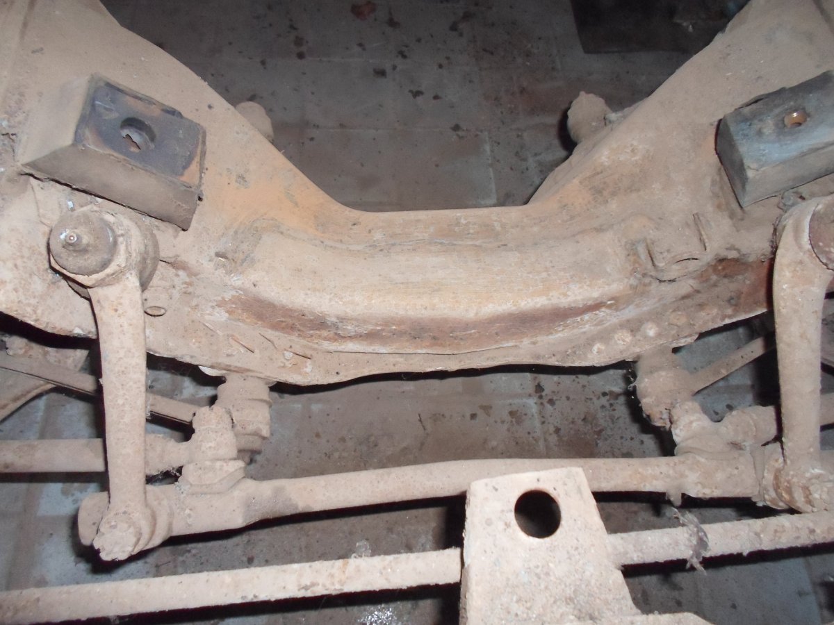

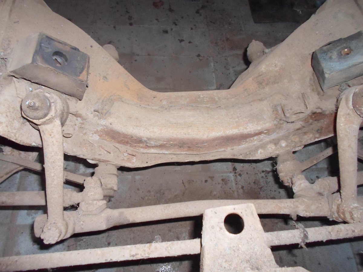

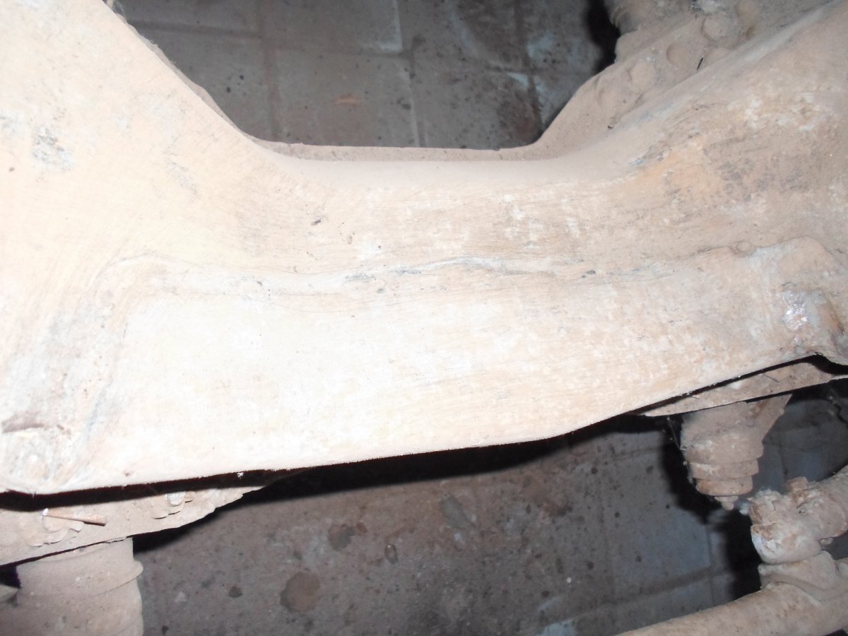

Снова вопрос, мужики подскажите по балке сверху и с переди что то наварено, но очень аккуратно, так должно быть или какое то творчество.SAM_3413.JPG SAM_3414.JPG SAM_3415.JPG SAM_3416.JPG
9 210
9 816
кромка нижней накладки балки должна быть завернута вертикально ....
зачастую этим местом балки ровняют камни и дороги... поэтому она заварена ..
моя была кривая, но не вареная ...
9 210
9 816
это не передняя часть, но смысл должен быть понятен

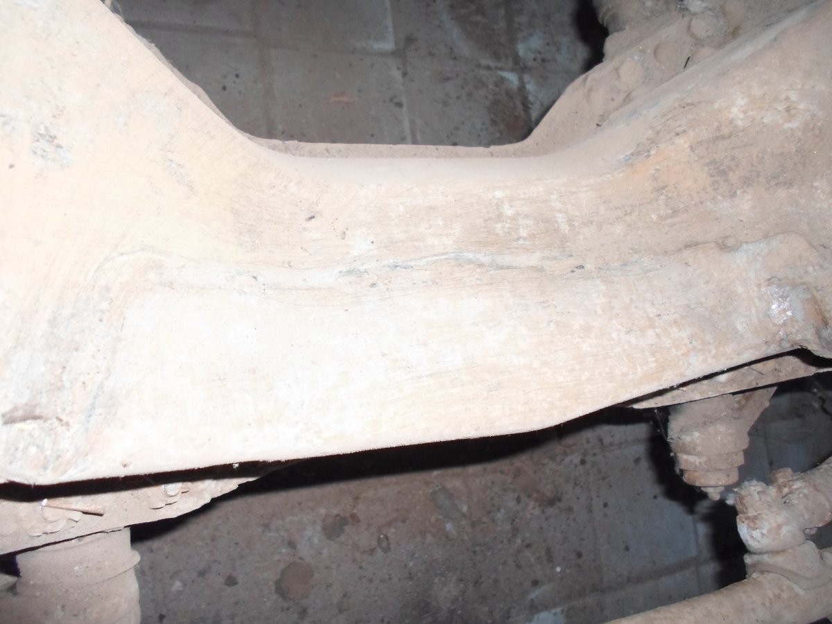

Нашел фото из интернета балка после пескоструя такая же как у меня. Опять вопрос, получается балки разные?
Реакции: TUNER
9 210
9 816
Да я же говорю, это болезнь...
Их все заваривали, а ремонт после песка...ну или так оставить, это как больше хочется.
На мосике всё сделал красиво...а толку... развал не делается...

Не болезнь это,у меня две таких балки.распознали их тут,как раннюю с ушком под кронштейн крепления двигателя

завареных? по передней кромке?
и так как на фото после песка?
9 210
9 816

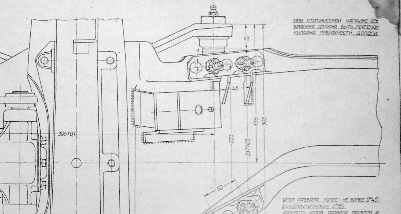

ну вот есть перед балки
и ухо для тяги
и кромка
.....это ранние чертежи
13 421
5 879
были балки с усилением с завода.
Реакции: UAZ и Олегович34

Это походу у Вас болезнь Зубр

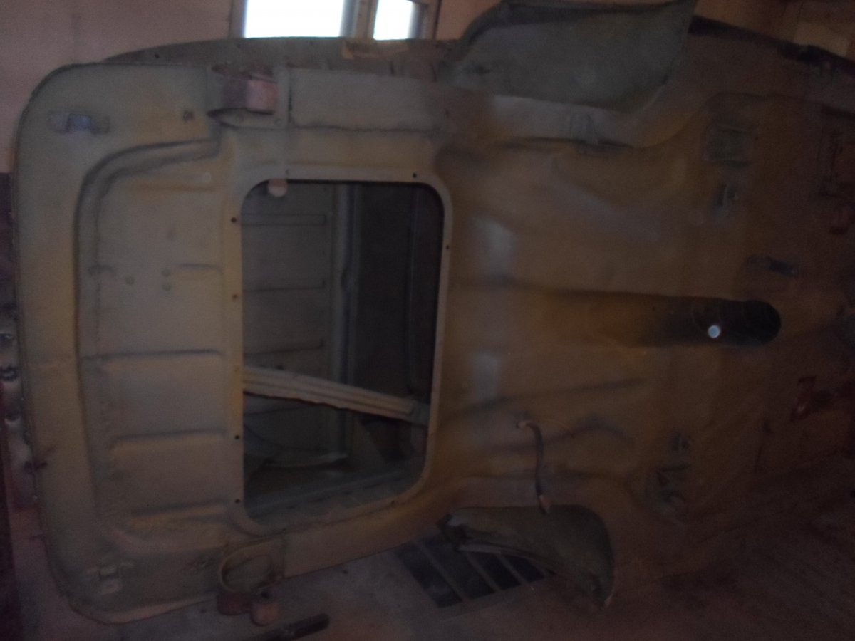

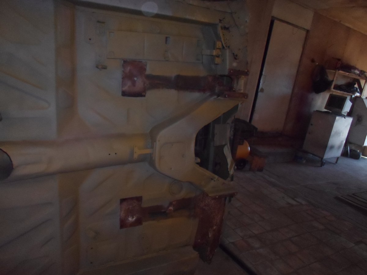

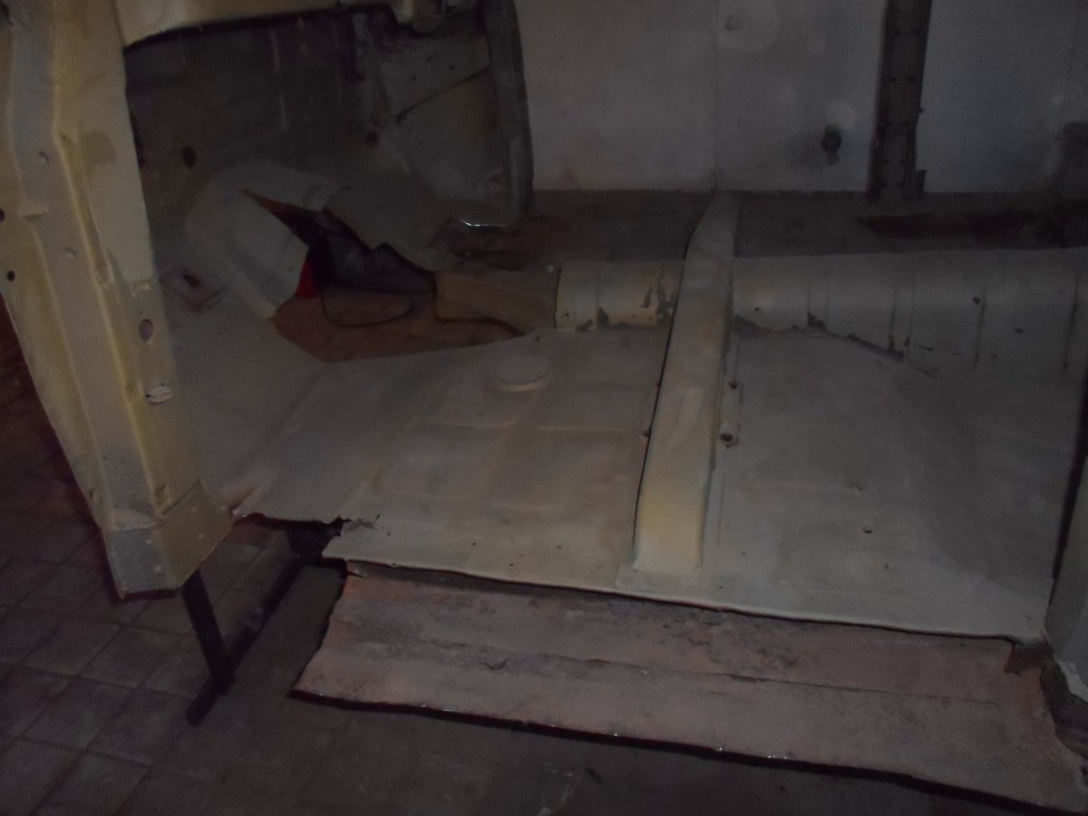

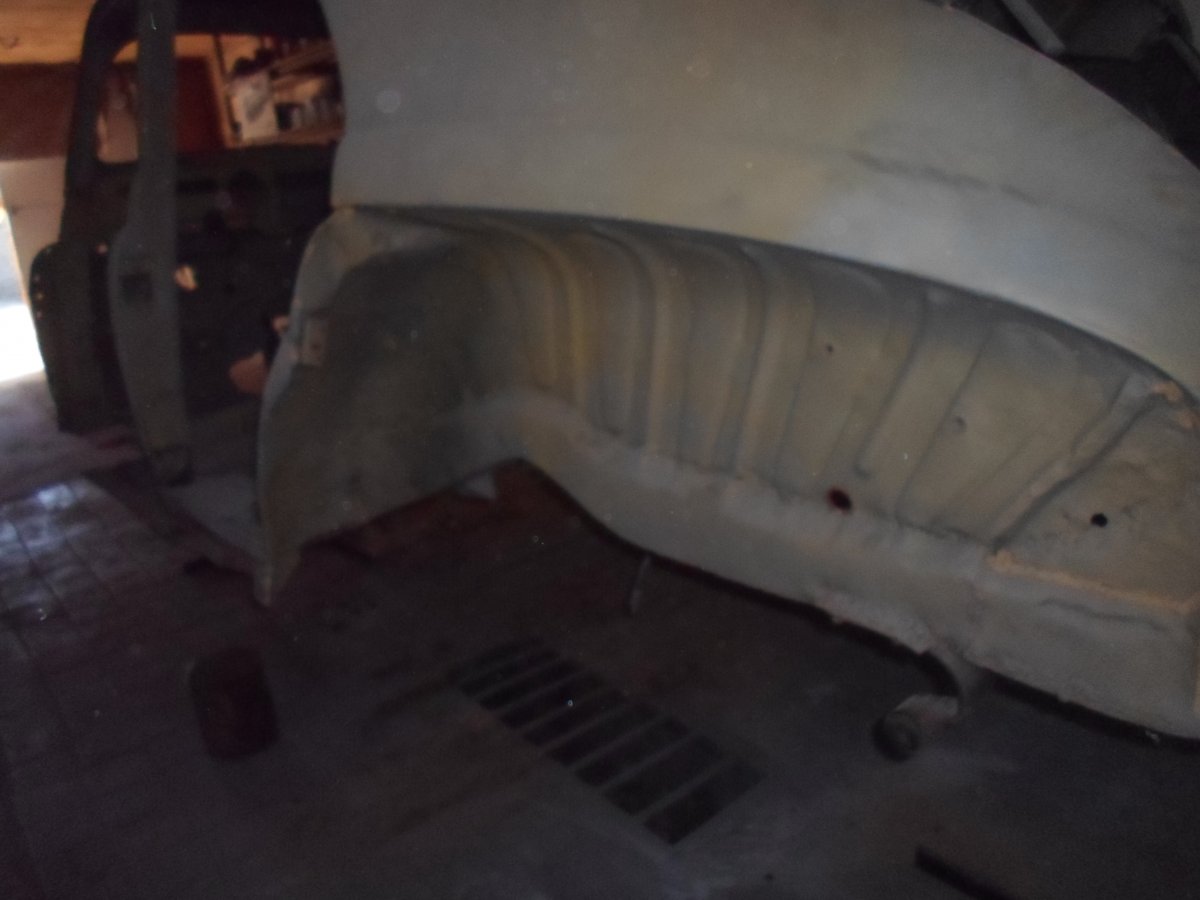

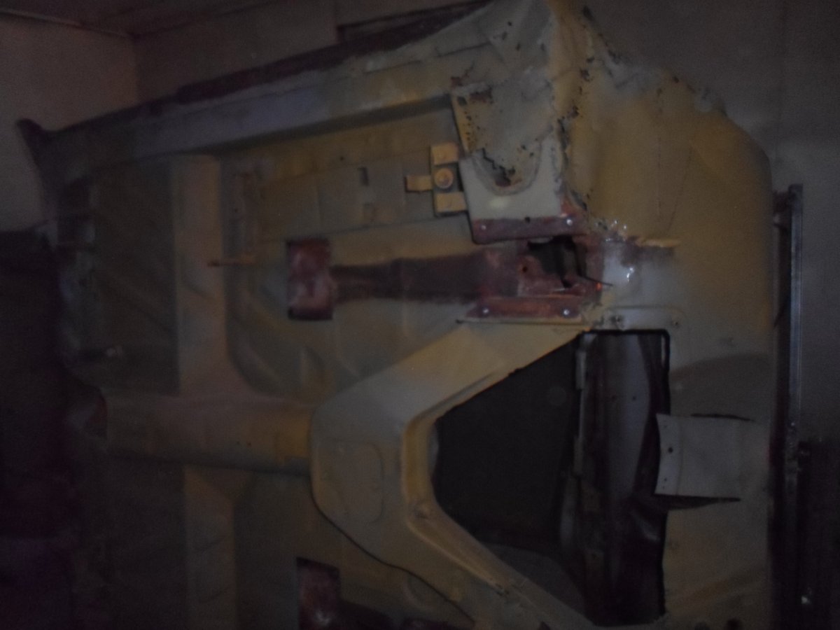

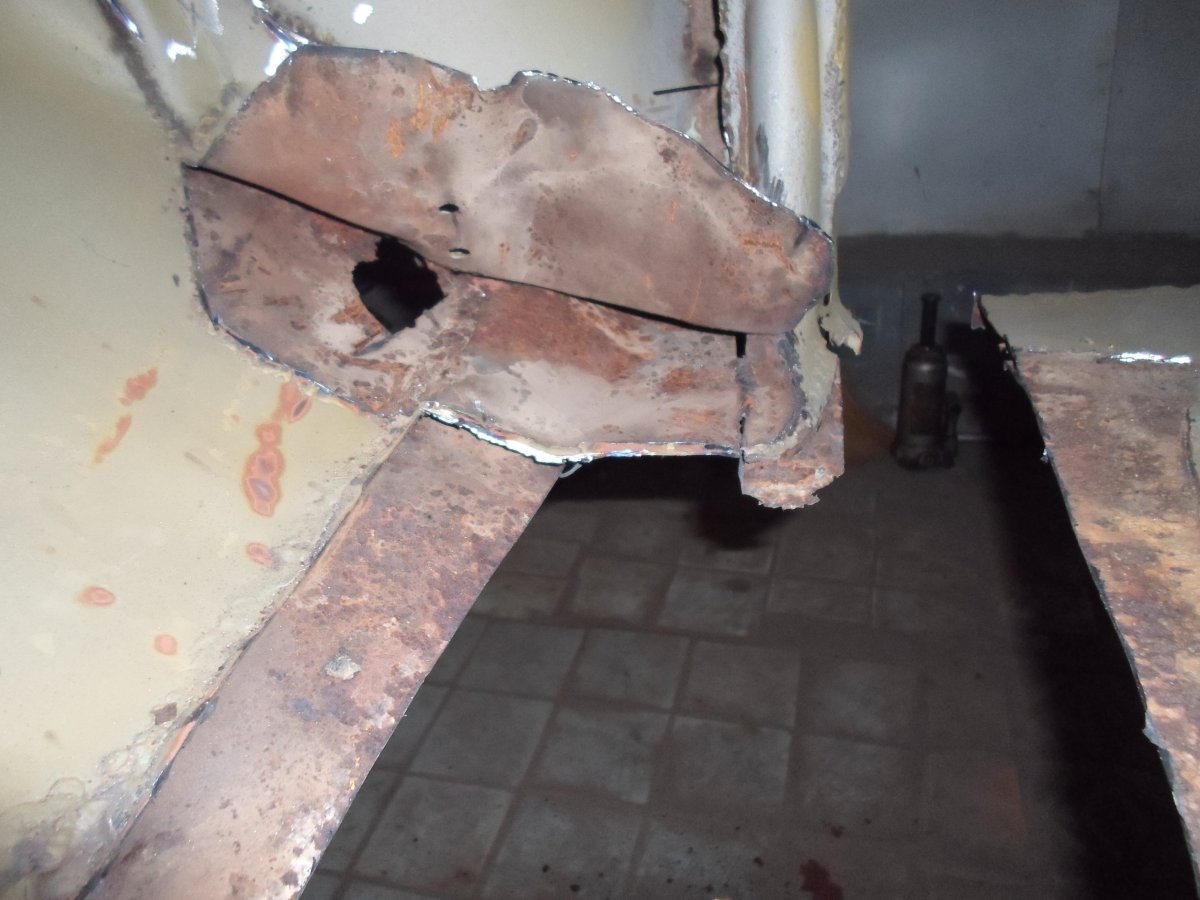

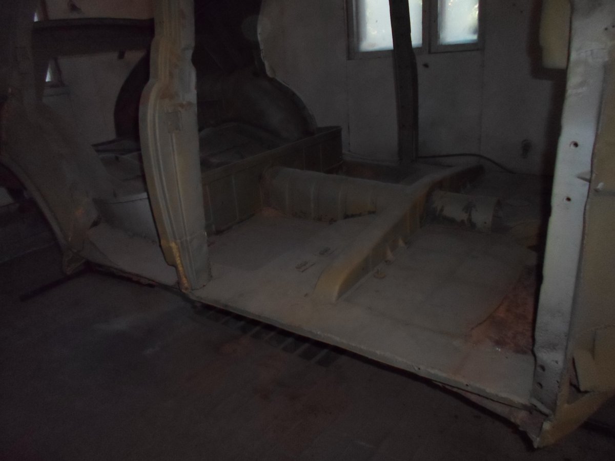

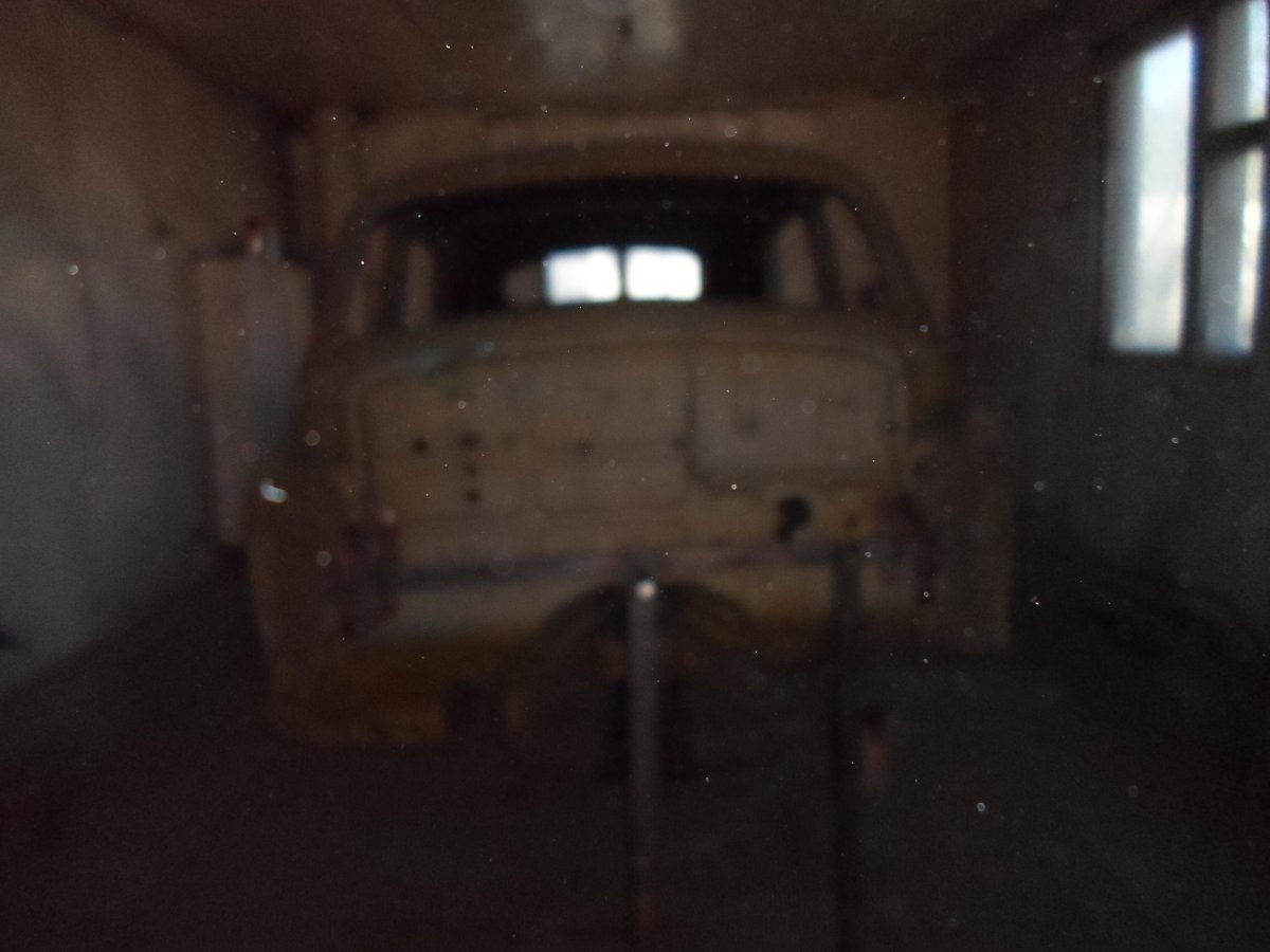

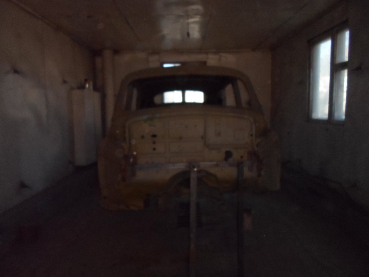

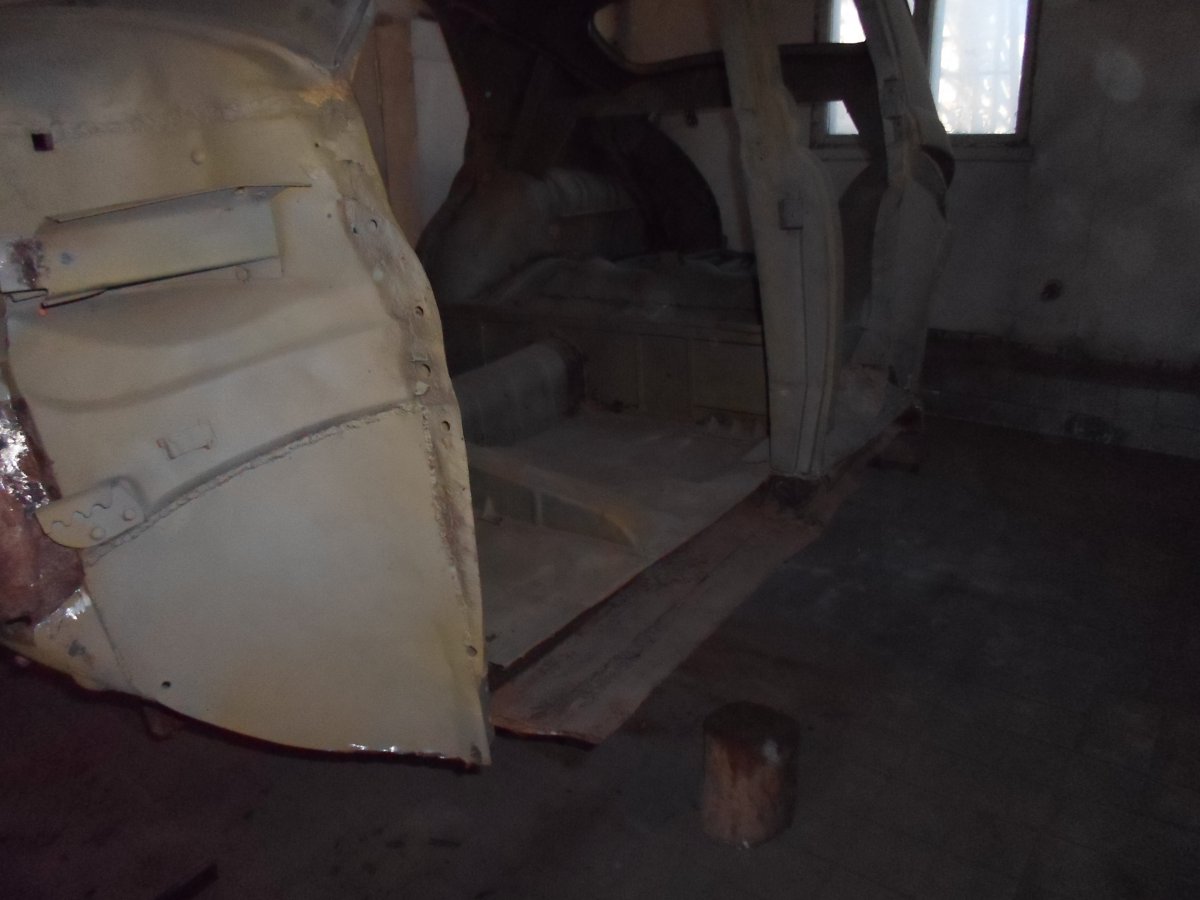

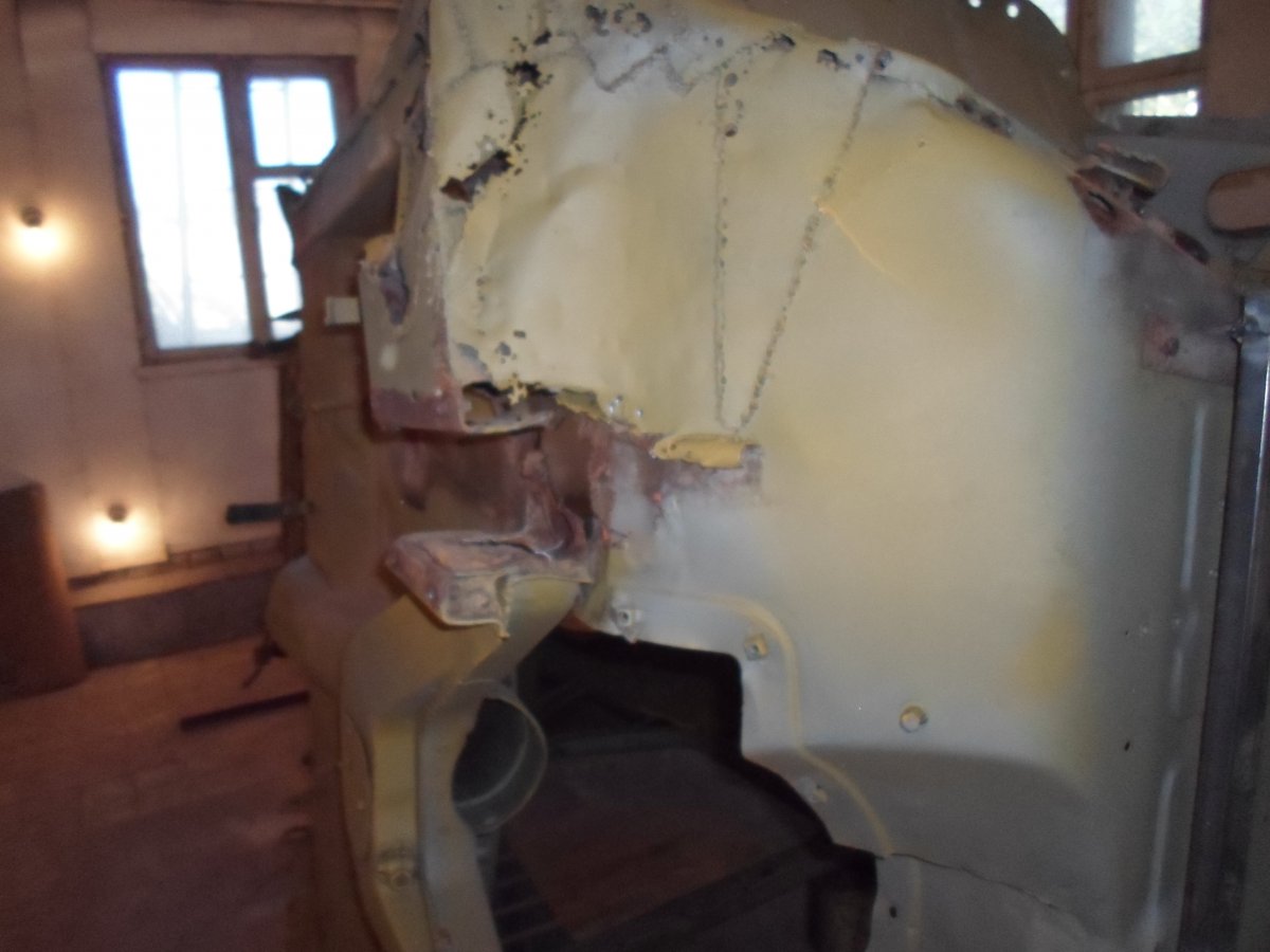

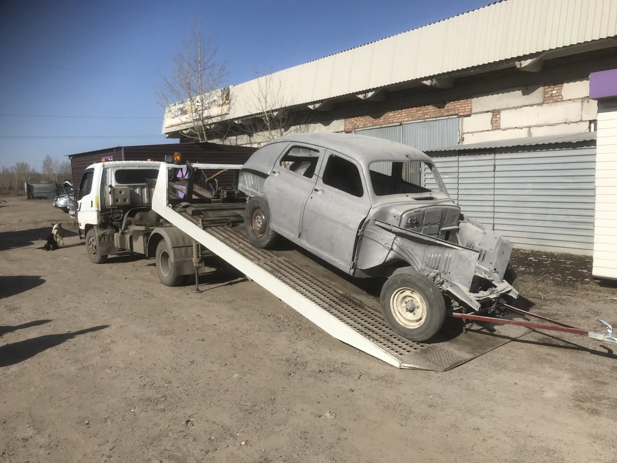

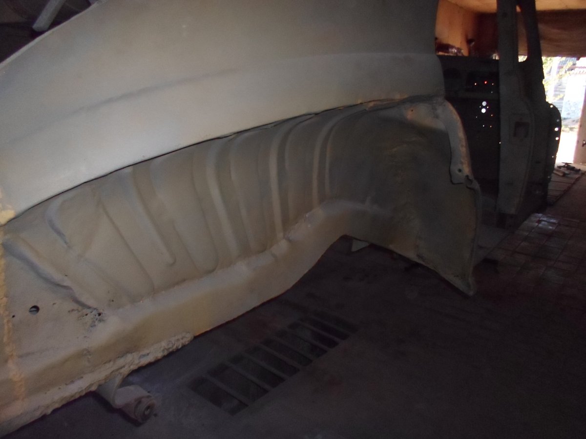

Подошло время кузовных работ. Машину разобрал, детали отдефектовал и на пескоструй. После пескоструя покрыл кислотным грунтом. Скажу сразу с песком улетел практически весь кузов, остался только слоеный пирог из латок. Сравнил фото собранной машины и машины разобранной и отпескоструеной, разница оценки состояния просто впечатляет.
5 094
3 381
Это после "кислотника" похоже

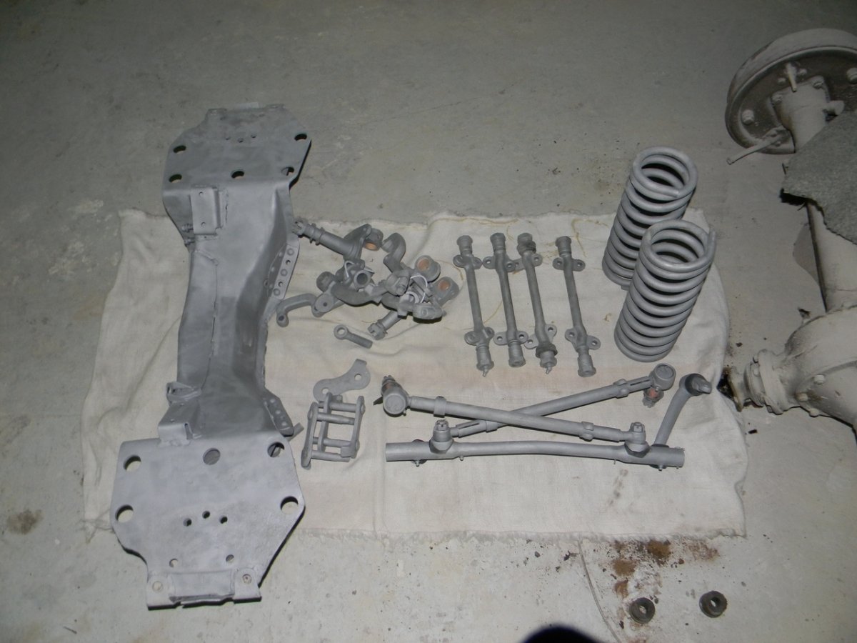

3 150
Отличные фотографии, которые показывают, что творится под подрамником, когда лень его снимать...
По кузову, может быть Вас это приободрит, у меня состояние существенно хуже было.
