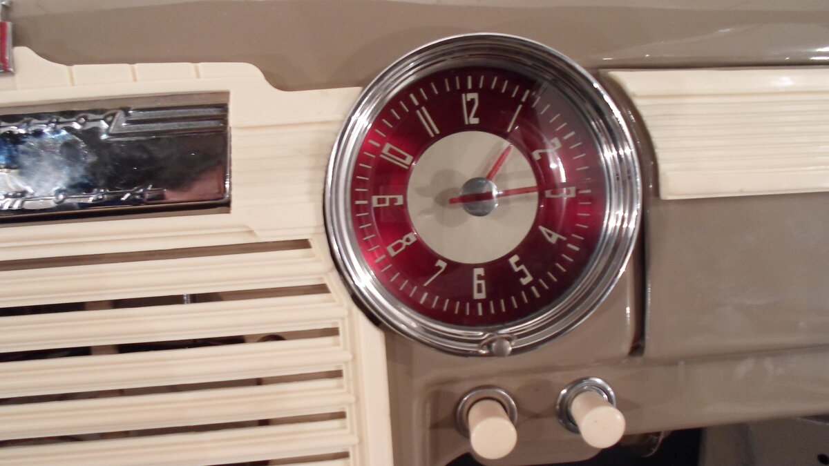

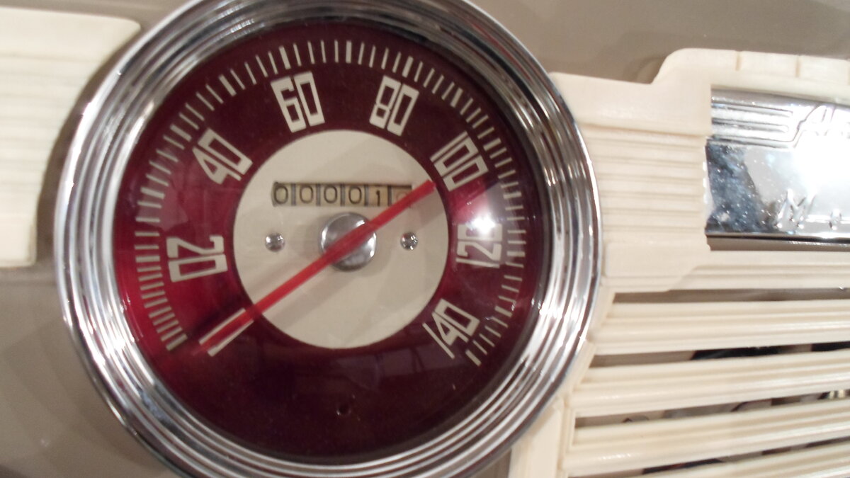

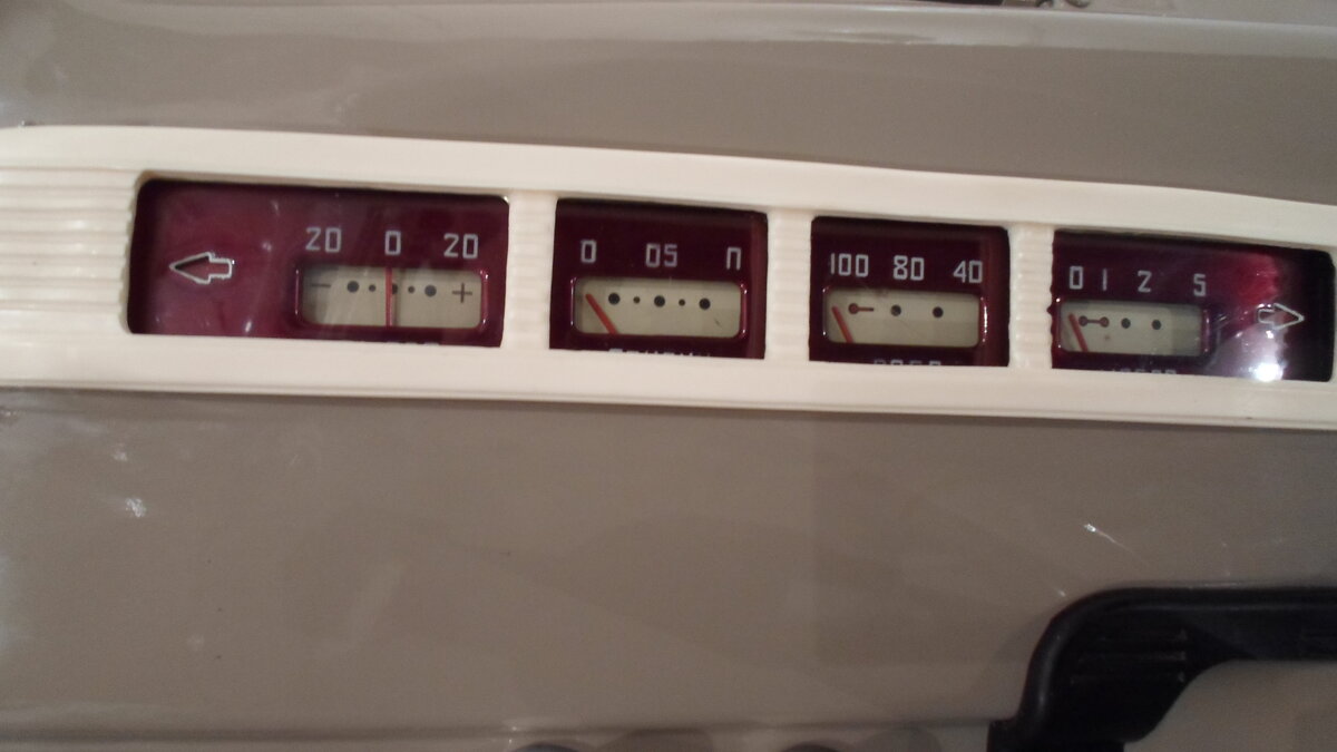

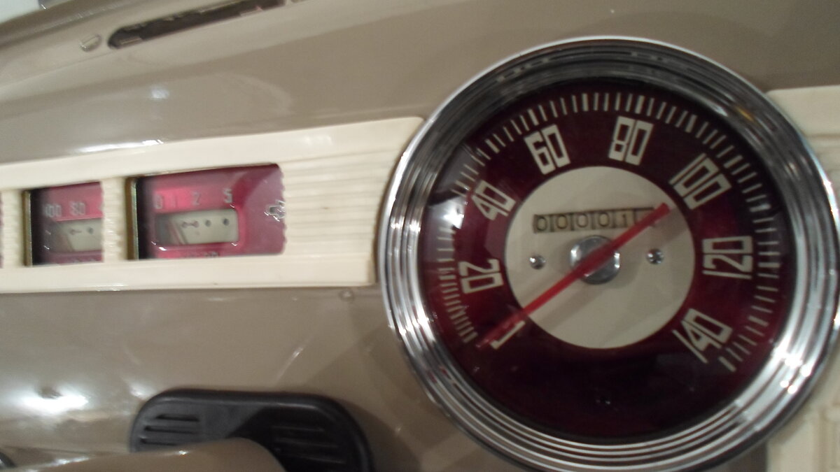

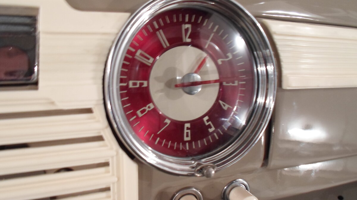

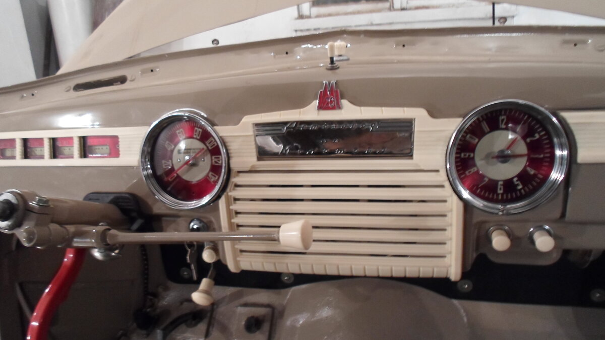

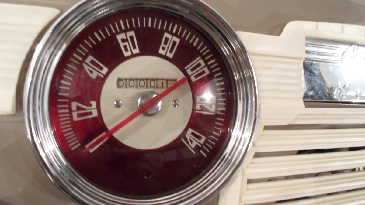

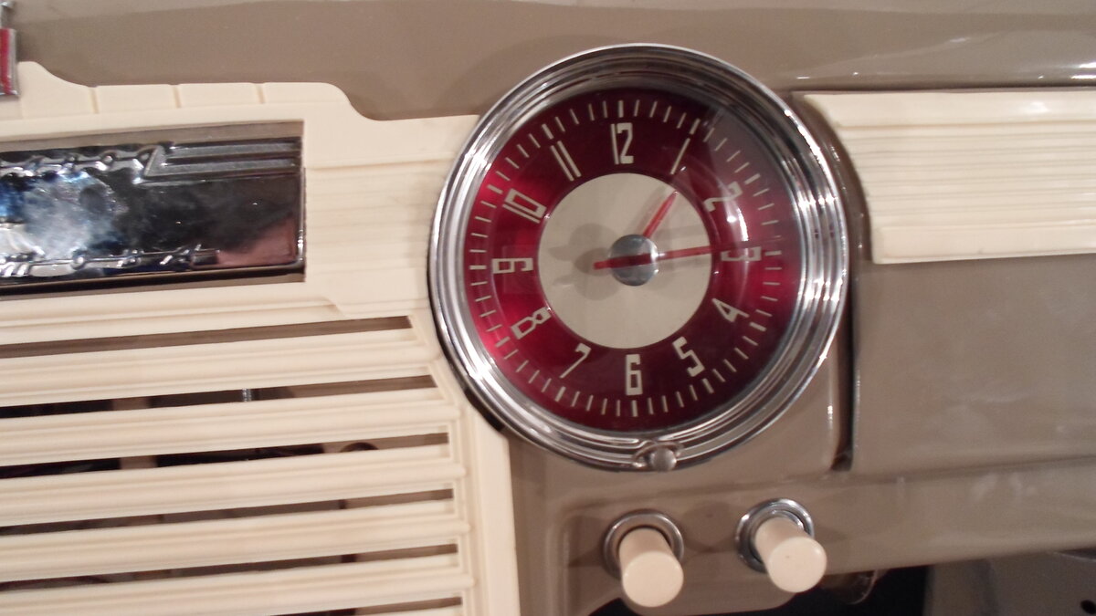

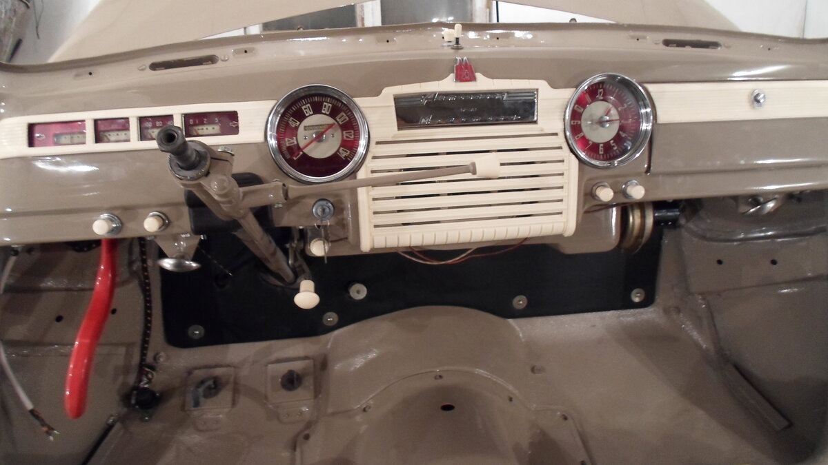

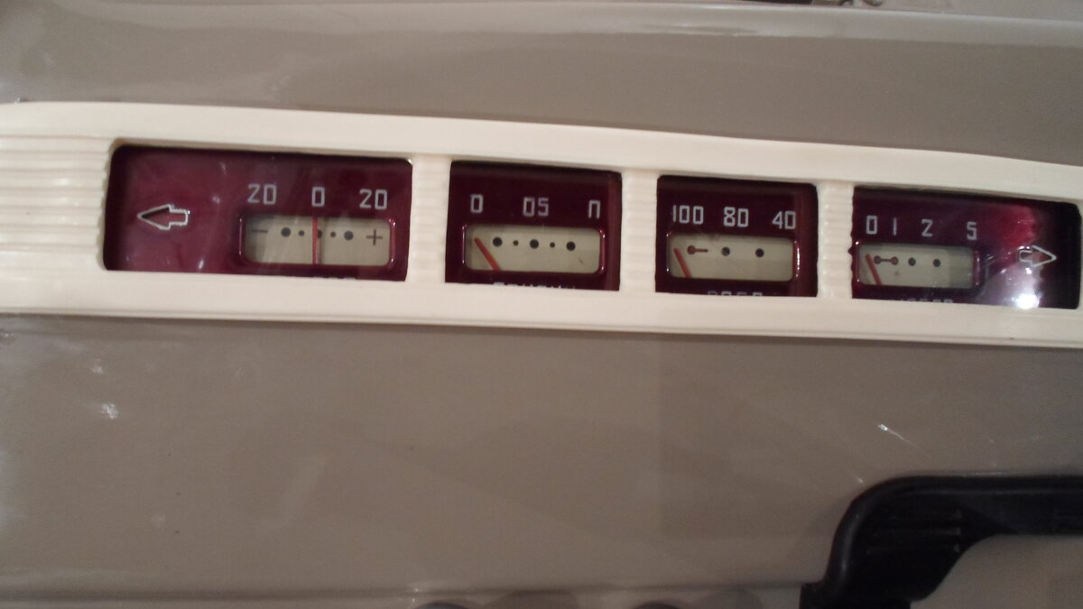

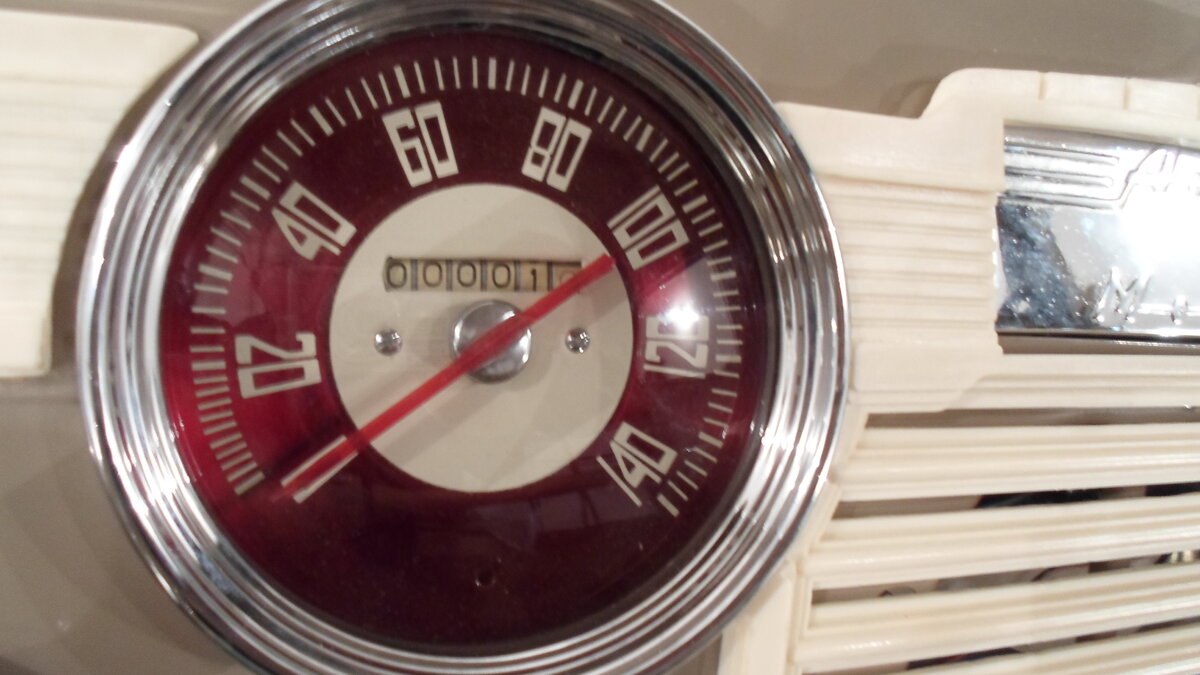

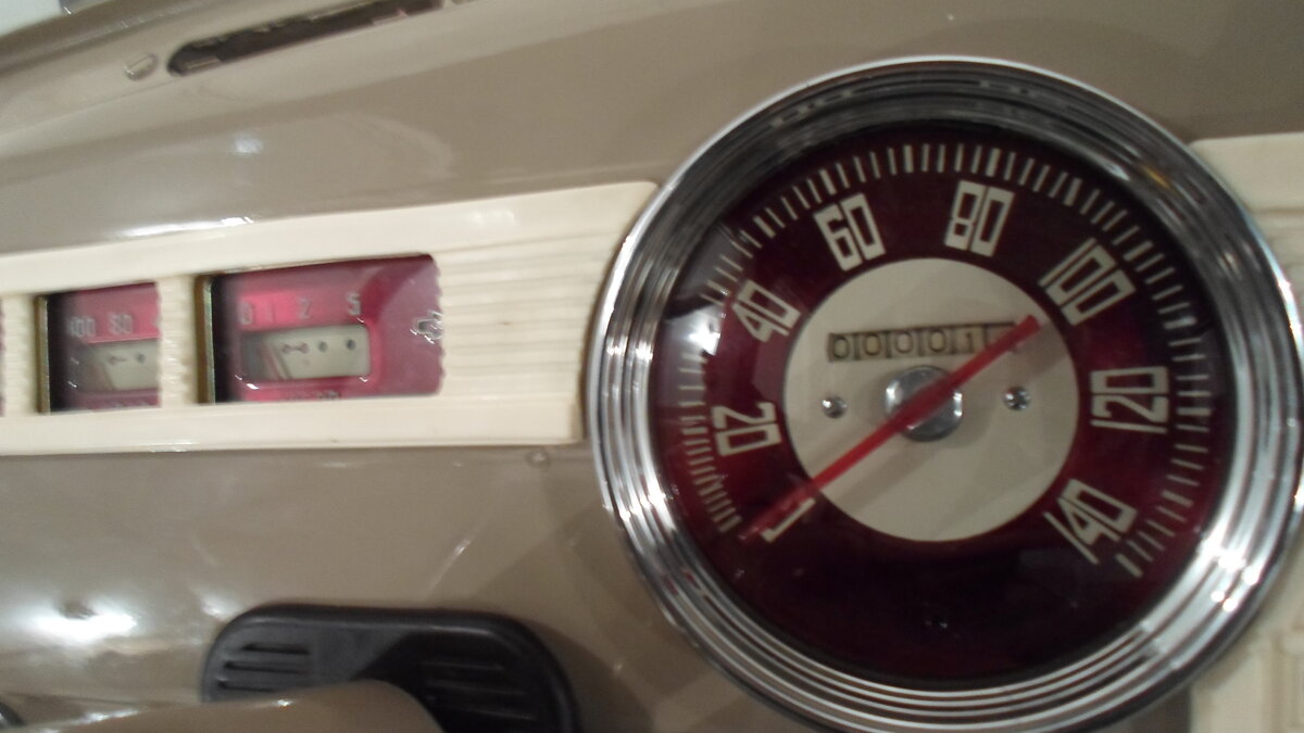

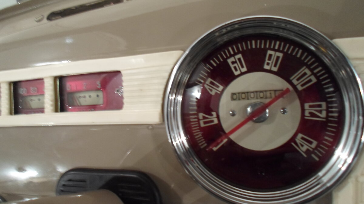

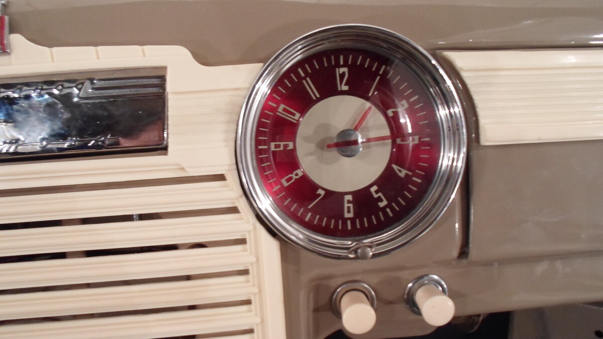

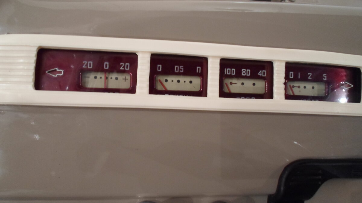

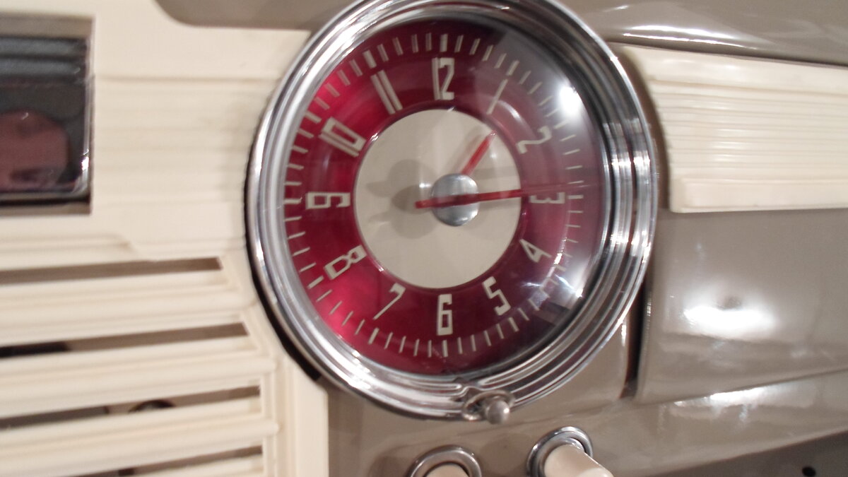

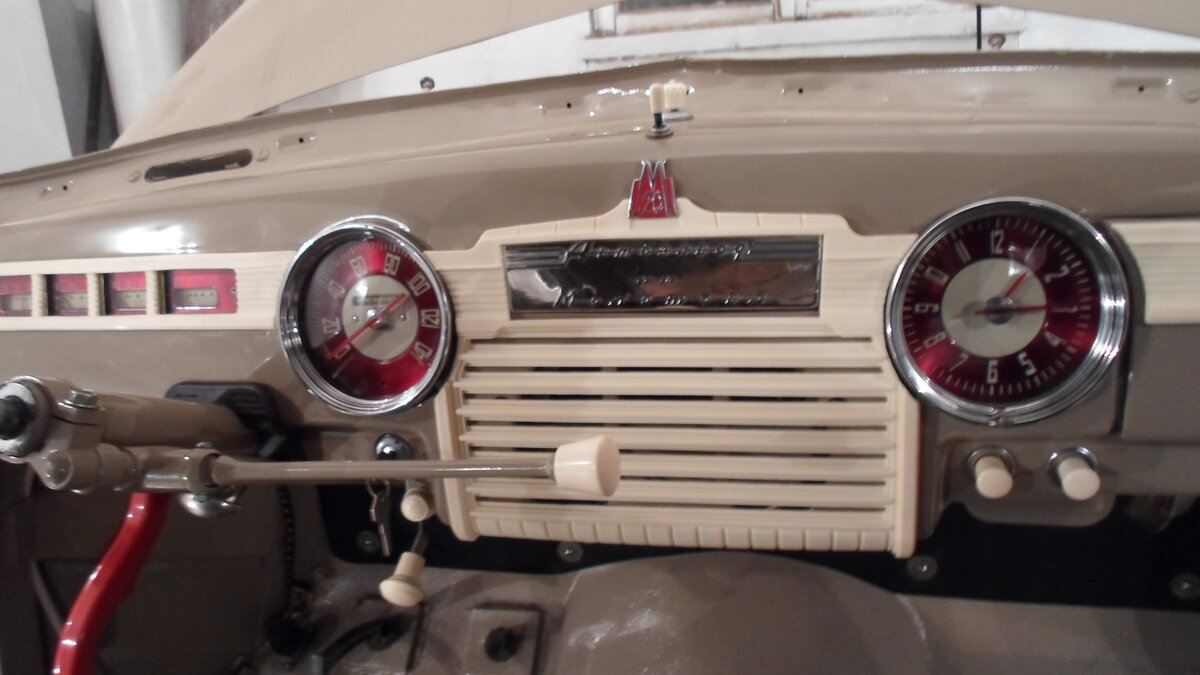

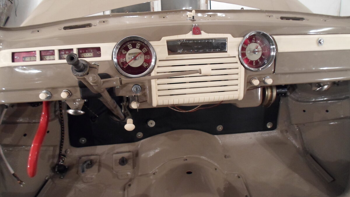

Приборы просто шикарно смотрятся на своем месте. Их я восстановил сам, корпуса перецинковывал, ободки перехром, механизмы проверял на работоспособность. Циферблаты покрывал в 10 слоев красным лаком, цифры и штрихи наклейки из оракала(просил товарища, он делал размер и расцветку точно по моим приборам). Все приборы были сделаны 4 года назад, наконец то встали на свое место.

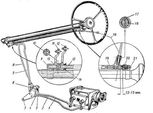

Красота, да и только! А что с рычагом КПП?
Felix
28.11.2019
189
394
Челябинск

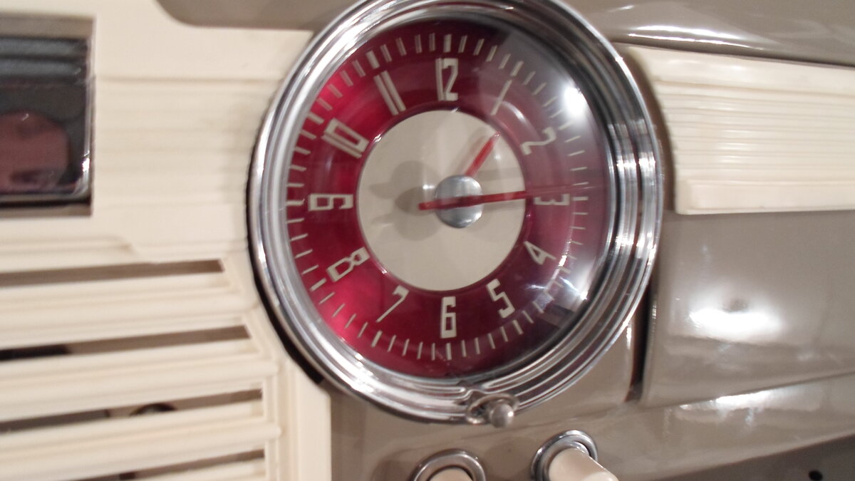

Часы без винтов крепления циферблата. Устанавливались до января 1950 г включительно.
Реакции: БЕГИмот
Felix
28.11.2019
189
394
Челябинск
Спасибо. А что с ним?
Рычаг вставляется в вал переключения передач через резиновую противошумную втулку и крепится цапфами на пружине, а не винтом насквозь. Еще эмблема М20 на центральной накладке "иконостаса" расположена выше, чем надо, а под самой пластиковой накладкой должна быть латунная сетка.

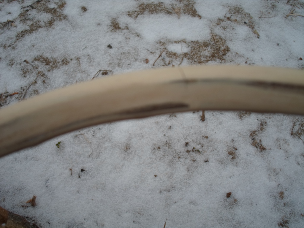

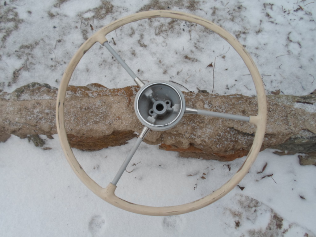

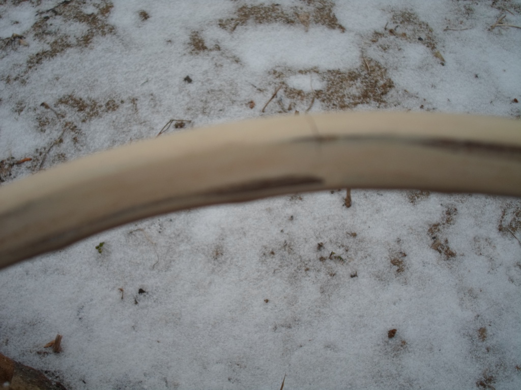

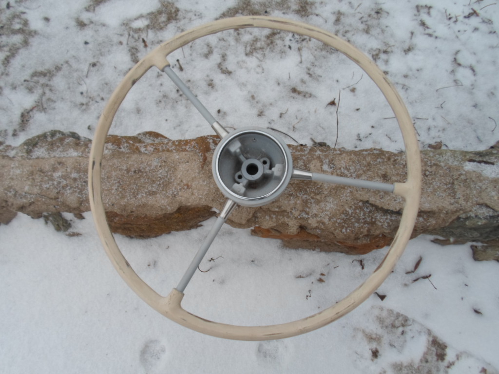

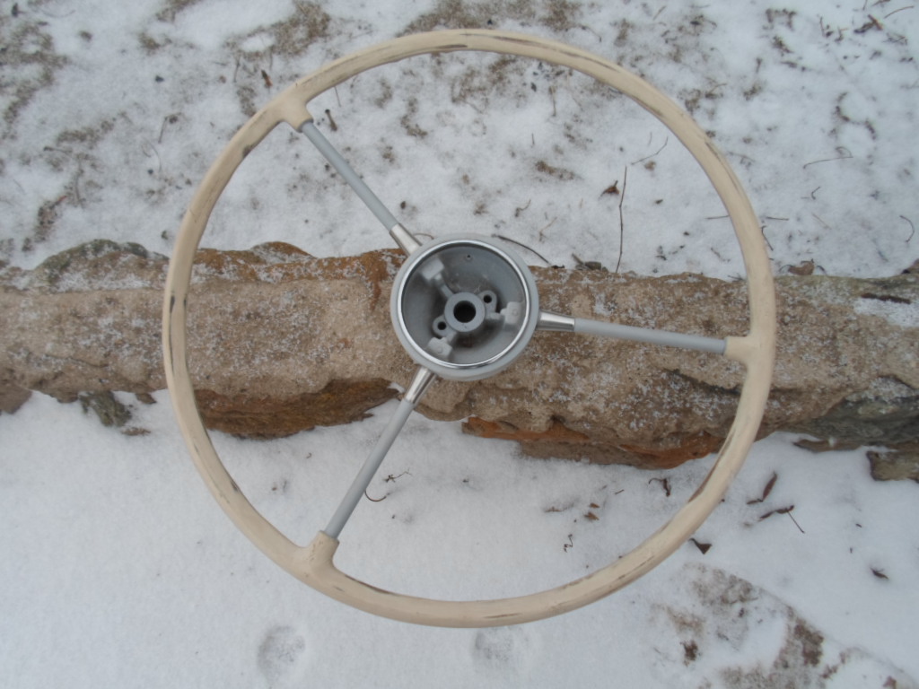

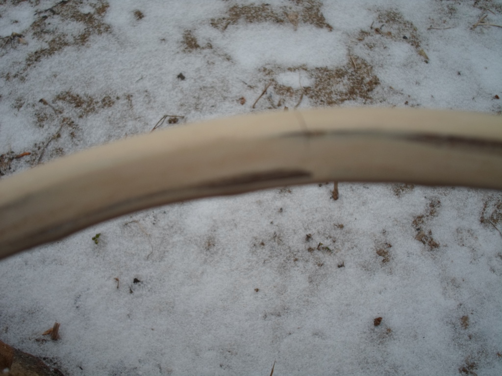

Пробовал восстановить руль при помощи эпоксидки подкрашивая ее краской. Прошло примерно пол года в двух местах появились трещины. Попробую их устранить и посмотрю что получится, если кто делал так подскажите есть ли смысл заниматься этим или лучше отдать на перезаливку.Посмотреть вложение 59403 Посмотреть вложение 59404
перезаливка стоит адски дорого
Целой "противошумной" резинки не было, поставил как есть. Рычаг переключения крепился действительно не болтом а расклепанным штифтом(заводским, с правильными округлыми головками), никаких цапф и пружин в крепеже не было однозначно. Эмблема иконостаса расположена правильно, в заводском отверстии, проблема в литье иконостаса, при установке его пришлось подпиливать, подтачивать, подгонять.

На рисунке выше видно как должно быть - позиции 17(цапфы) и 18 (пружинка)
4 921
2 712
33
Лучше поставить резинку,, материал "кочерги" силумин, стальной рычаг его быстро съест. Резинки есть в "Ретродетали" и т.д. Если неохота возиться с пересылкой из-за одной детальки - возьмите колпачок от ВВ провода подходящей формы. Вид не родной, но работать будет.

Кстати, да, центральный пластик как то странно смотрится, кажется что он закреплён миллиметров на ~5 ниже чем надо, и заглушка слишком утоплена получилась (её бы в коричневый цвет еще покрасить) ;)
Пластик установлен в заводских местах, видимо фото передает что то искаженно. По заглушке еще не решил, оставлять так или красить в цвет кузова.

Ну не знаю, вообще оно должно больше вот так выглядеть, как мне кажется:
(кстати, кому интересно, авто на фото выше - представляется как коллекционная реставрация) :p
У вас заглушка между пластиком и металлом вставлена?
Нет, заглушка подоткнута сзади, смотрю и слушаю мнения красить ее или оставить хромированную.

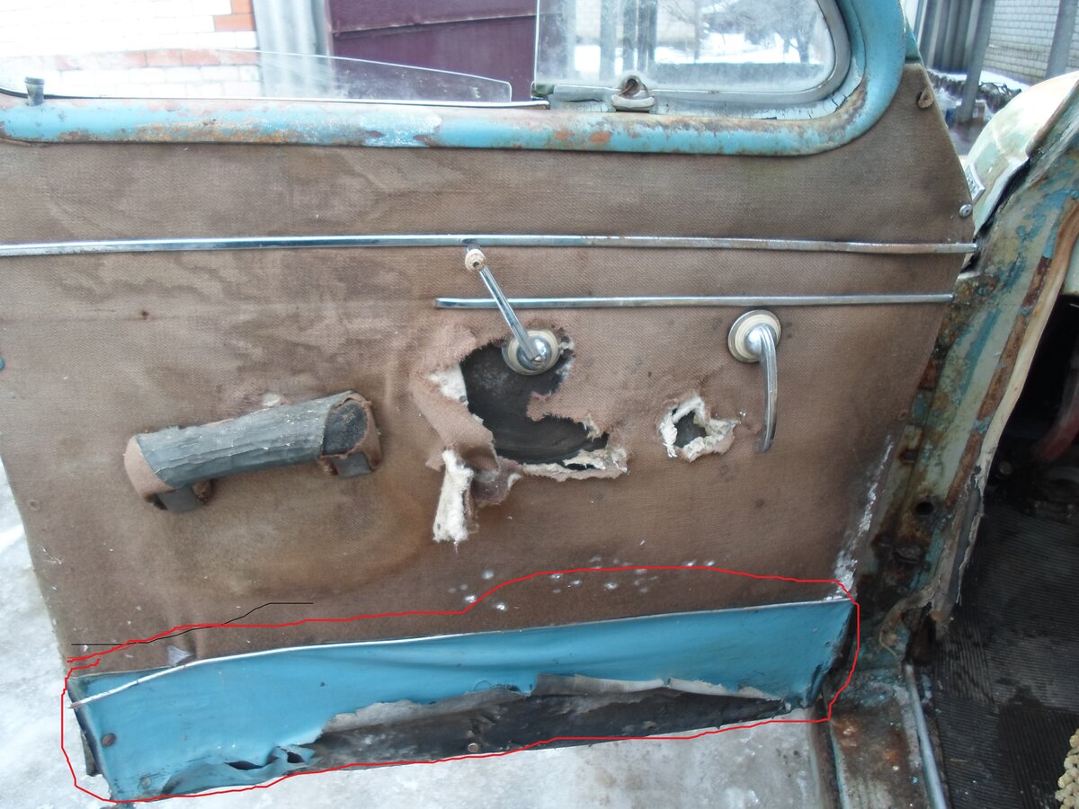

Подскажите пожалуйста из чего делается нижняя часть дверной обивки на второй серии(фото ниже). На тех фото что я нашел кожзам, либо ковролин, а как правильно я не знаю. И полоски на ткани должны быть вертикально или горизонтально.
5 098
3 481
65
Полоски стоя, внизу ковролин, таойже, как на коврах, окантованный лентой, тако-же, как канты уплотнители по дверям, она-же, ручка-висючка на спинке сзади переднего дивана.
Олегович34
09.12.2014
665
783
Волгоград
Все понятно, большое спасибо.
