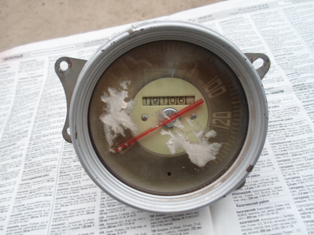

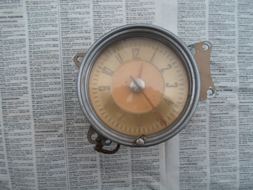

Заканчиваю восстановление приборов, вопрос встал в ободках часов и спидометра. У меня на спидометре ободок латунный покрашенный серебристой краской, признаков хрома нет , так и должно быть или все таки должен быть хром. На часах ободок хромированный, часы 1949г. Подскажите пожалуйста какие ободки должны быть, машина 1950г.

Ободки спидометров и часов должны быть хромированы на всех выпусках и годах, затем самая выпуклая наружная часть ободка покрашена в цвет пластика.
Правильные редкие часы для машины 1950 г.в. ;)
5 142
2 985
Я тоже заметил часики.
Димастый
16.12.2008
1 016
873
Внешне на циферблате нет двух винтиков, как на спидометре и всех часах после 1950 г.в. Это и все заметное внешнее отличие. Механизм же отличается сильно. Я не часовых дел мастер, но отличия видны. В эксплуатации они были неудобны, поскольку после каждого отключения массы, как это указано в инструкции, необходимо было менять плавкий предохранитель, так как он сгорал - трубчатый стеклянный и которых тоже больше не становится. Поздние часы уже имели предохранитель внутри, который вновь замыкается нажатием кнопки на задней части после подачи напряжения.
Наверняка владельцы Побед меняли эти часы на более поздние из-за удобства эксплуатации, поэтому часы такие встречаются нечасто.
