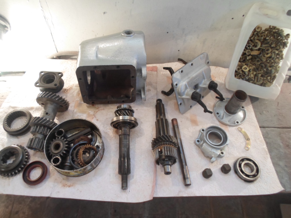

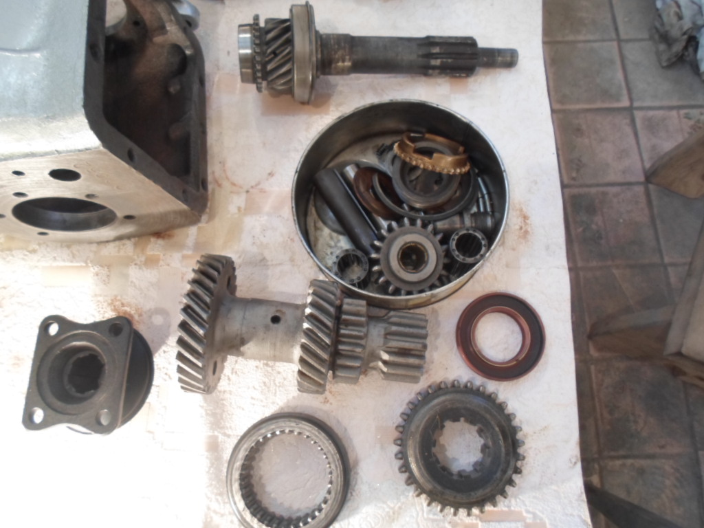

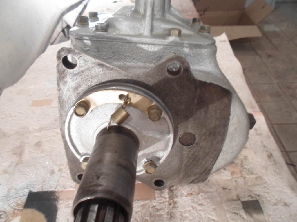

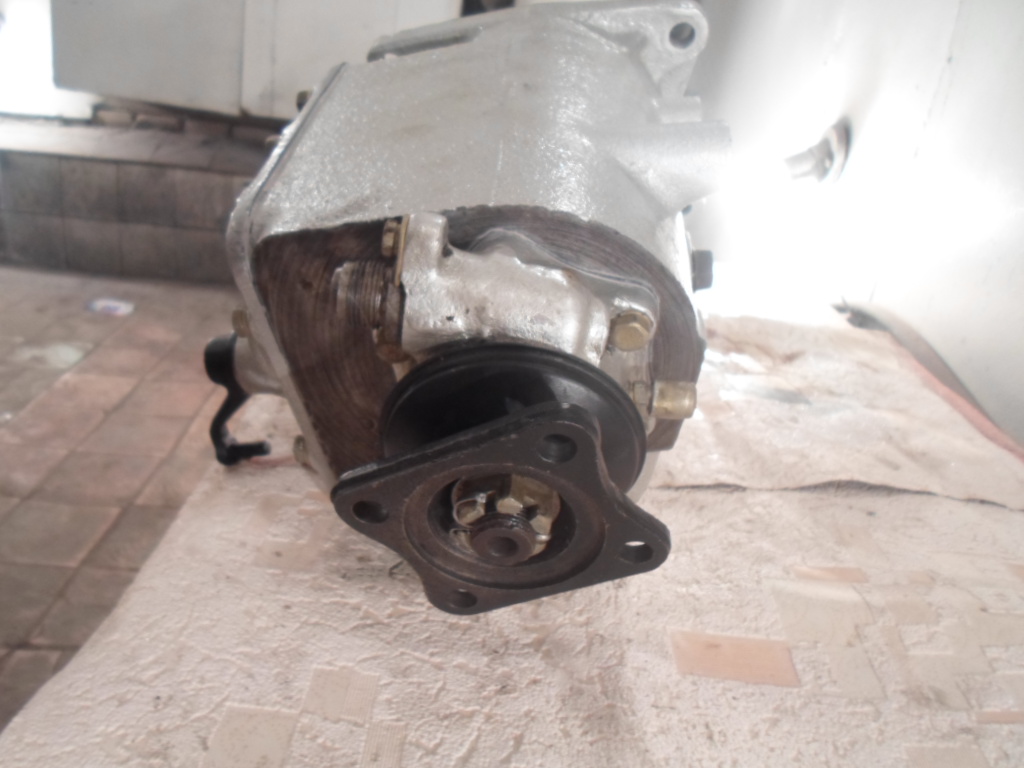

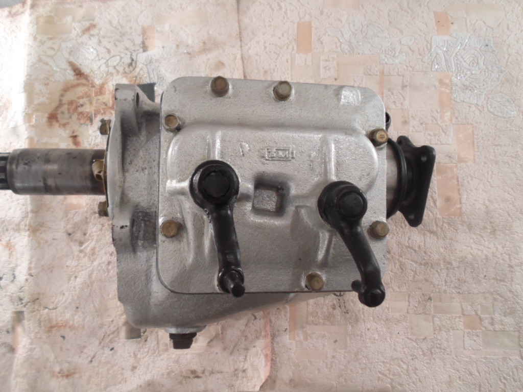

Рассыпной подшипник первички.
В баночке лежал перед сборкой.

Он был якобы вологодский или СССРовский?
Олегович34
09.12.2014
664
784
Волгоград
Спасибо!
Если честно то я не знаю, разобрал старую КПП где он и вторичный вал были целые и собрал с добавлением зап.частей эту. Кстати эта КПП с рассыпным подшипником стояла на газ 69.

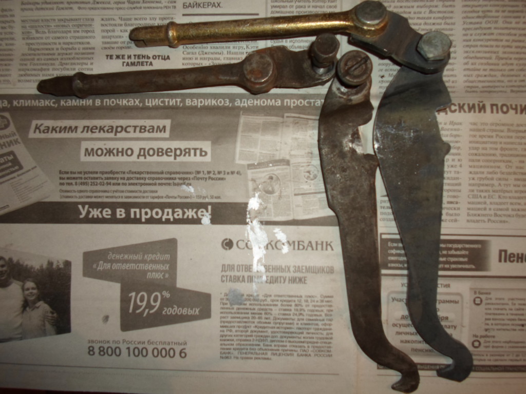

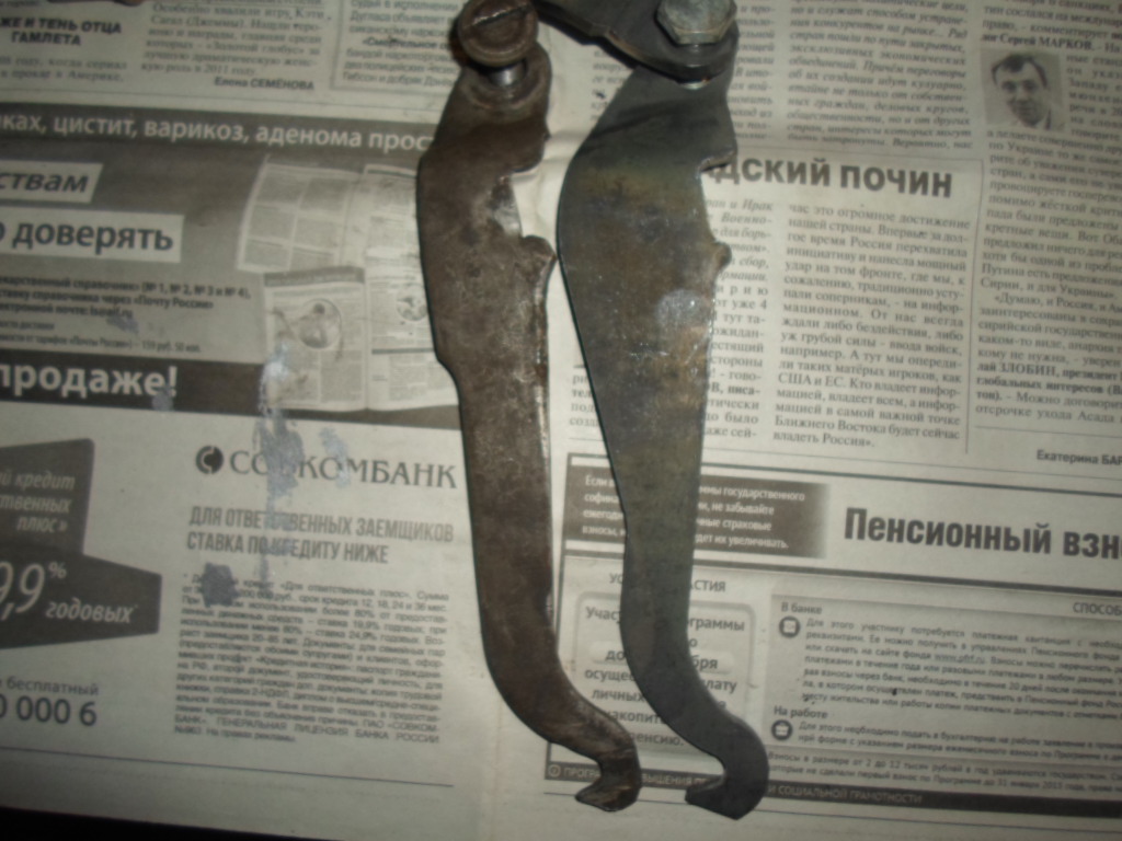

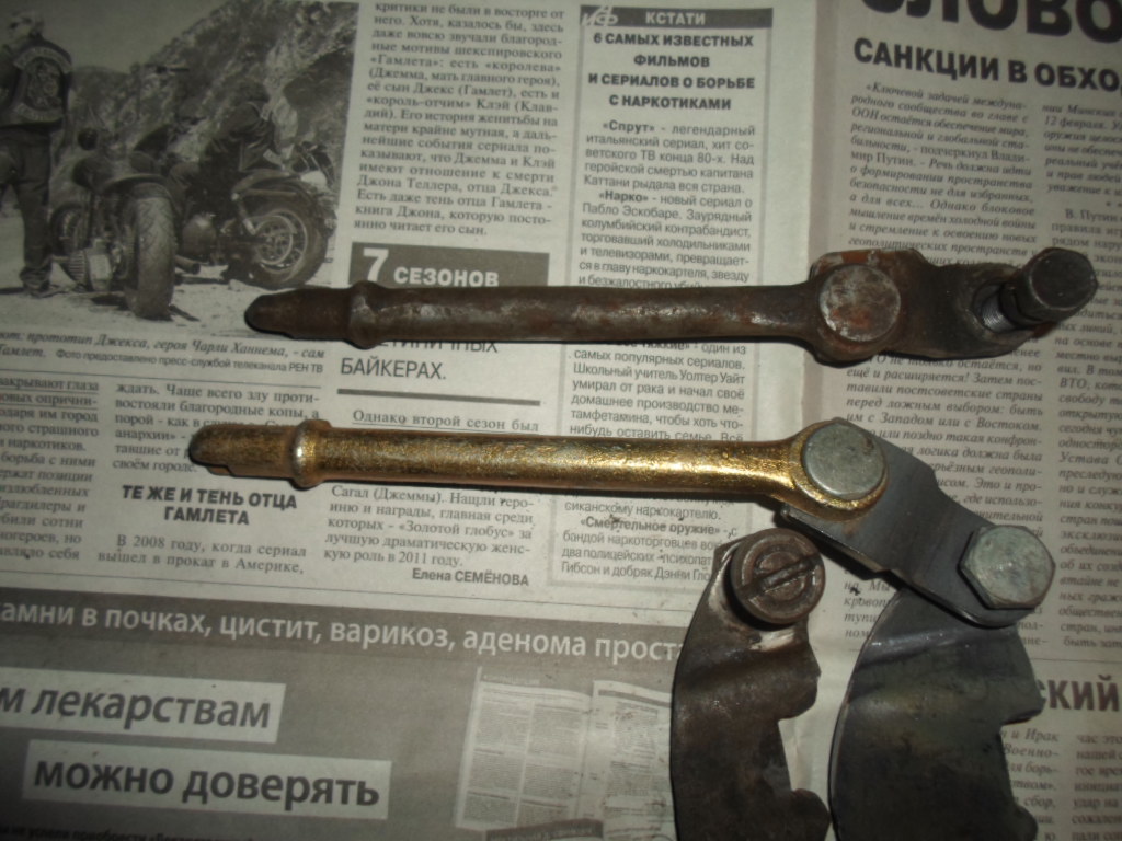

Занимаясь задним мостом обнаружил, что механизмов ручника в колесном барабане у меня только один и тот сильно изношен. Нашел в газовском магазине весь механизм, практически один в один, от волги.SAM_1368.JPG SAM_1369.JPG SAM_1370.JPG

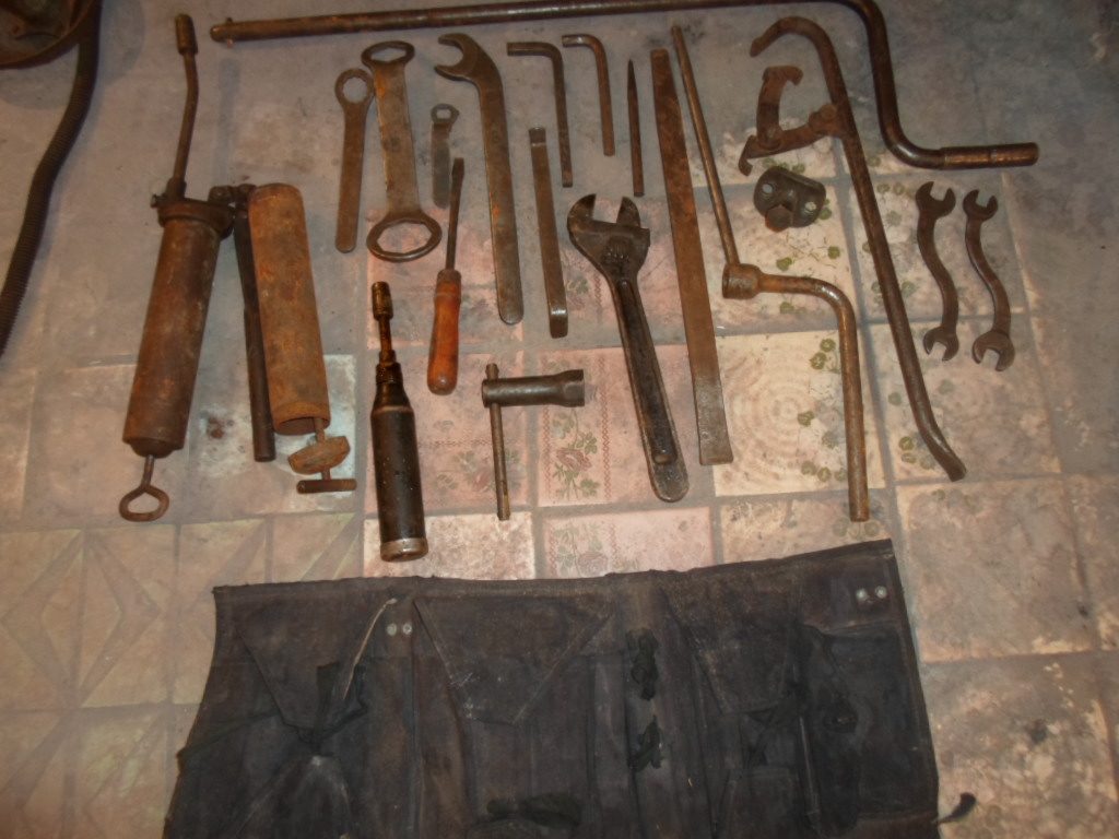

Приобрел себе комплект инструмента с маркировкой АИ кроме двух гнутых ключей. Конечно не первоочередная задача в моем случае, но на дороге такое не валяется.

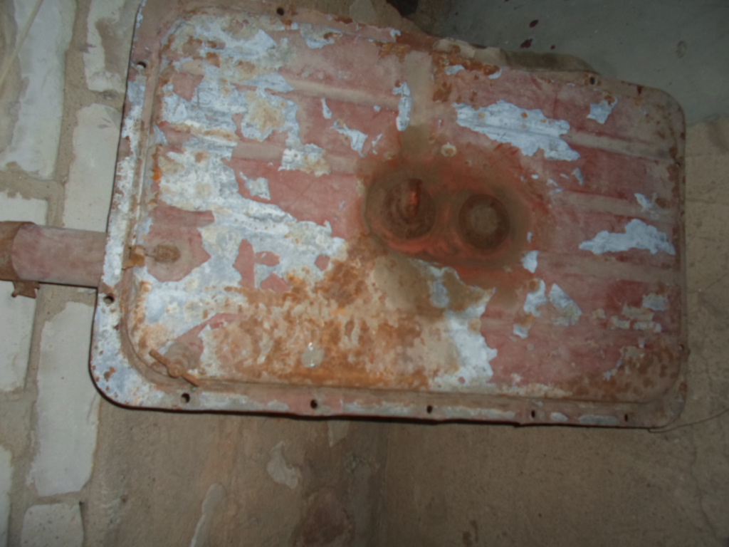

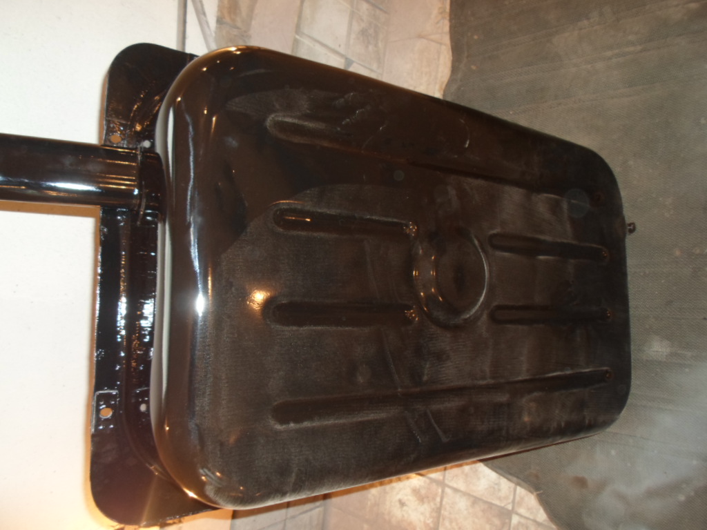

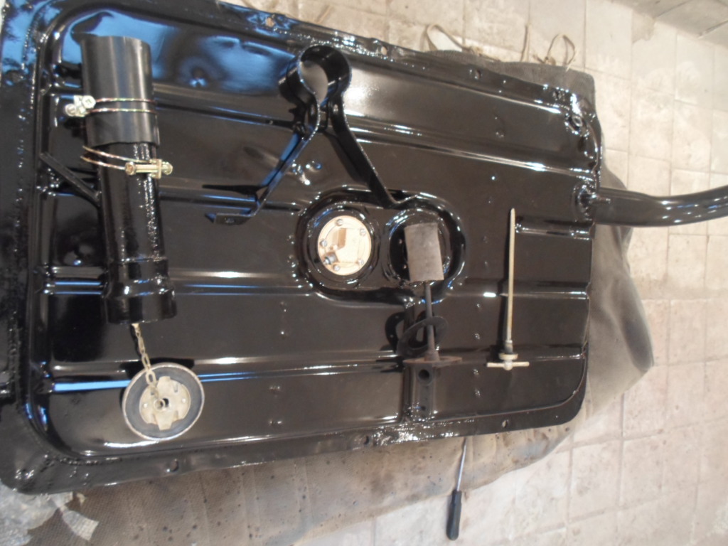

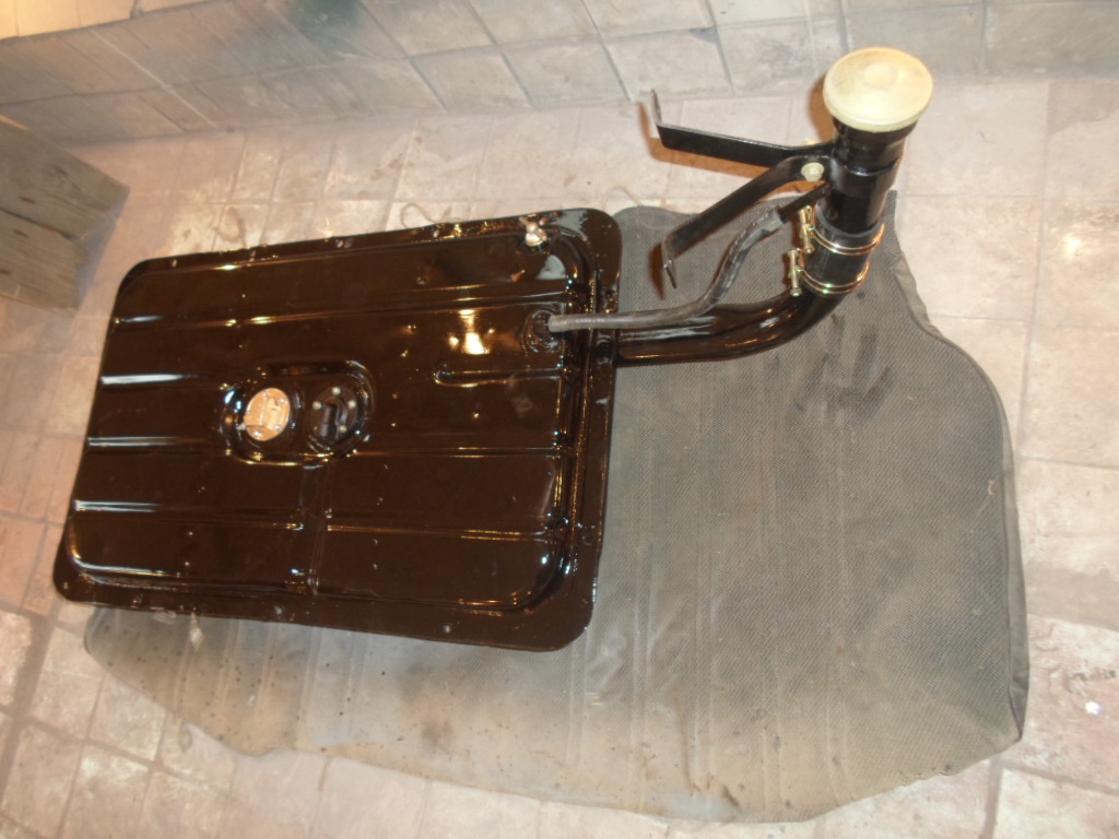

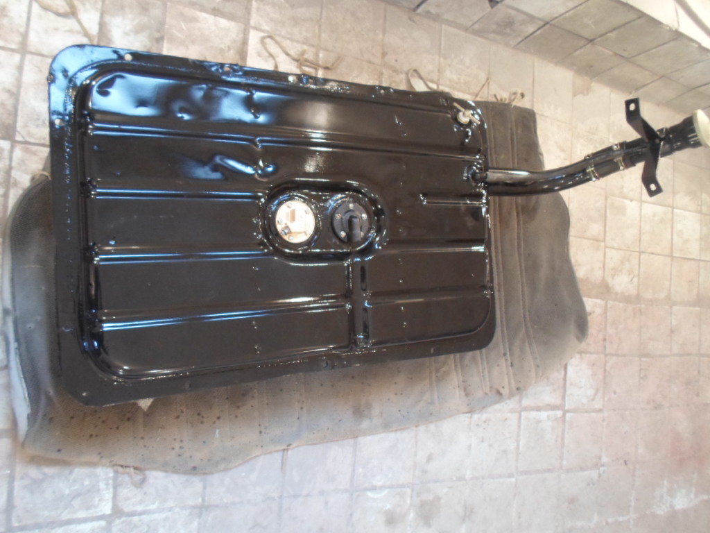

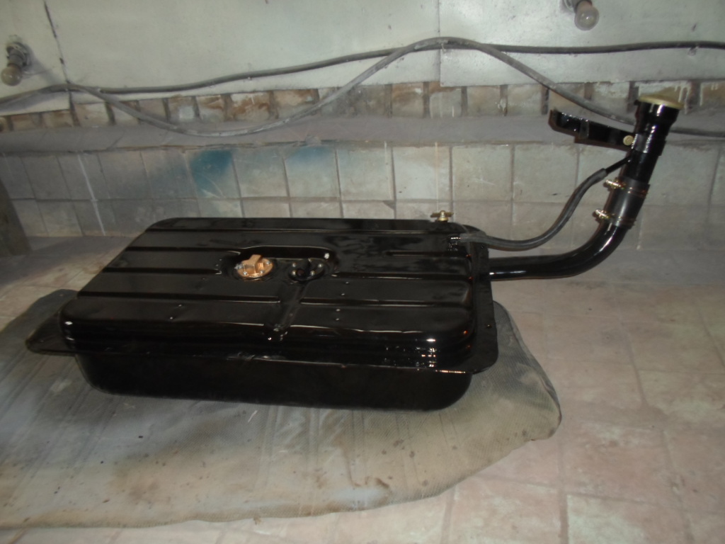

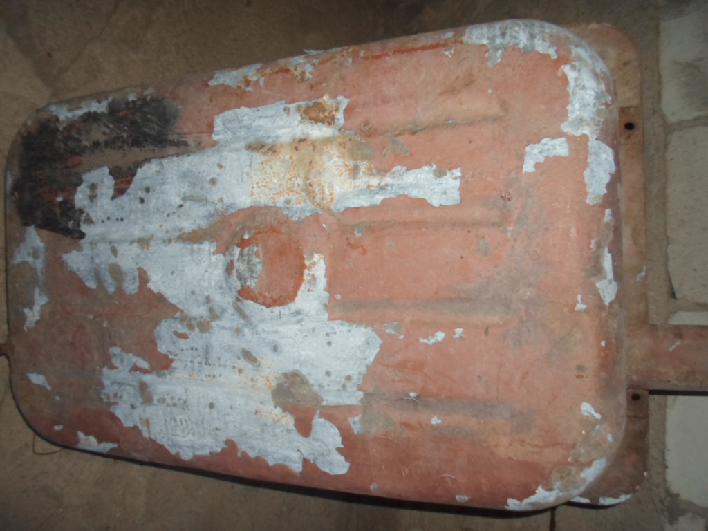

Сегодня я приблизился еще на шаг к своей цели: доделал бак. Вся процедура ремонта заняла около 5-6 дней. Сначала открутил заборник и датчик, опустил маленькую лампочку в бак и посмотрел что внутри. В данном случае мне повезло, внутри бак оказался намного лучше чем снаружи. Затем все вмятины выправлял споттером, это оказалось не так просто достаточно толстый металл плюс бак освинцован. После выправки на все места где прихватывал споттер нанес эпоксидку, затем шпатлевка, грунтовка, краска. На заборнике бензина заменил сеточку, датчик уровня топлива разобрал привел в рабочее состояние. Естественно в цинк детали отправлял заранее. На самом деле весь ремонт бака оказался сложнее и дольше чем я думал при том что внутреннее состояние было достойное. Вот что у меня получилось.SAM_1275.JPG SAM_1276.JPG SAM_1389.JPG SAM_1392.JPG SAM_1394.JPG SAM_1395.JPG SAM_1390.JPG

Можете уже брать заказы на реставрацию! )
3 556
6 328
Глаз радует!
Олегович34
09.12.2014
664
784
Волгоград
Реставратором себя не считаю, делаю как могу. Самое главное, мне нравится то что я делаю, да и получается на мой взгляд не плохо.
