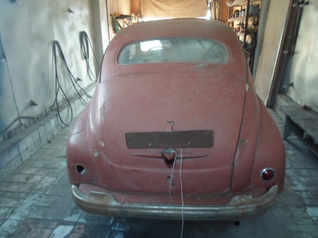

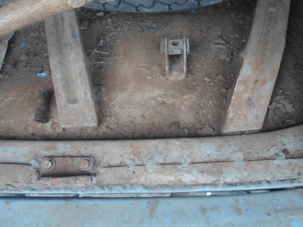

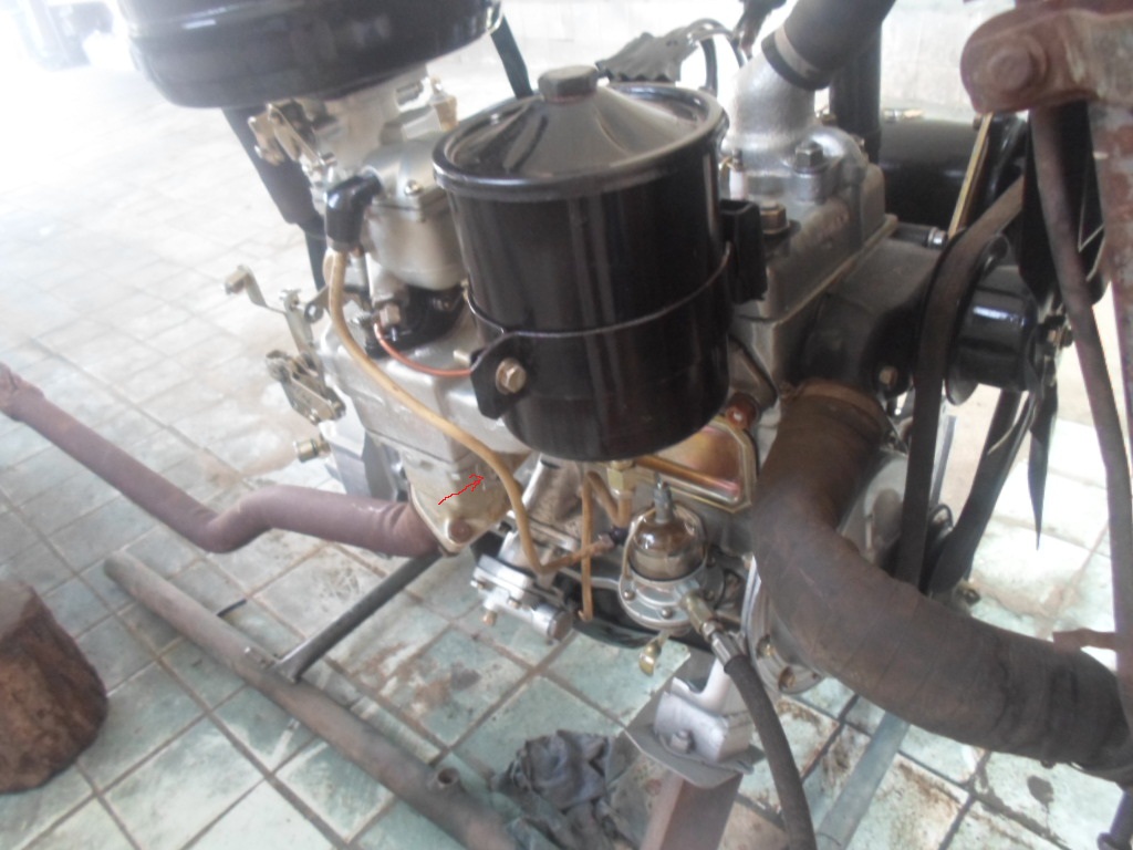

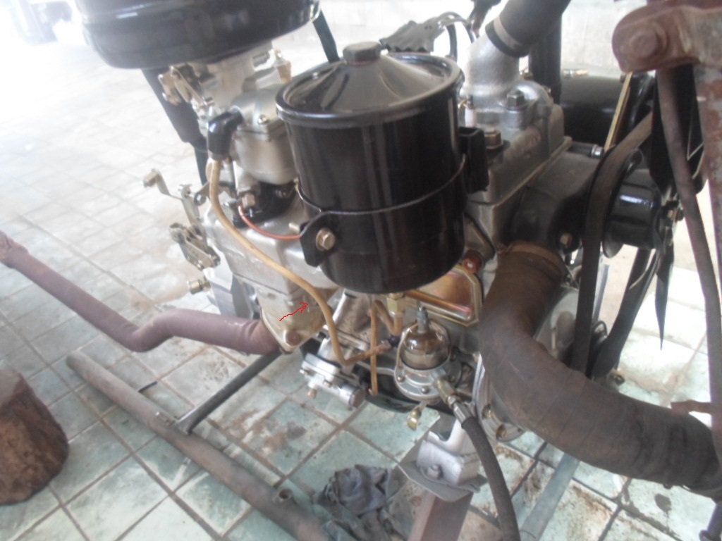

У меня вопрос по замку багажника, у меня вот такой ниже на фото, сверху щеколда. Знаю что они были двух видов, а какой должен быть у меня,
нигде не нашел, у меня ранняя вторая серия. Если у кого есть фото буду благодарен.
Димастый
16.12.2008
1 016
873
На второй серии такой конструкции замок и должен быть. Из замка багажника должен высовываться язычок, по форме как язычок дверного замка домашней двери.
Да, у меня так и сделано. Спасибо.

У всех машин второй серии должно быть так. Снаружи по крышке чемодана определяется по расположению ручки замка - если по высоте расположена по центру выштамповки - значит под замок от 2 серии. Если отверстие под ручку открывания выше центра выштамповки, т.е. ручка от бампера находится выше - то от 3 серии и под механизм замка 3 серии. Это сразу бросается в глаза при изучении экземпляра 2 серии - меняна крышка чемодана на более позднюю, или стоит оригинальная, соответствующая серии выпуска
9 076
9 020
ну вот тебе и ещё сюрприз ))... уже не пойду смотреть - темно )
Димастый
16.12.2008
1 016
873
Если замок стоит от 2 серии и он выполняет свою функцию, то и отверстие в крышке под 2 серию. Иначе не срастется ;)

i00139.jpg SAM_0039.JPG Посмотреть вложение 76864 Посмотреть вложение 76865
Не обращал внимания, но это действительно так. На доноре была третья серия, на основной вторая.

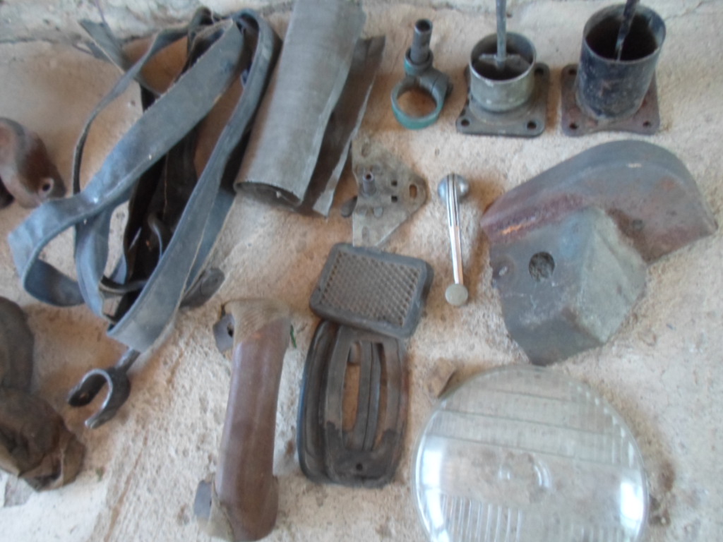

Сегодня прибрел еще несколько запчастей, ключи, диск с колесом, и еще очень интересную авто полироль.
5 139
2 982
У меня в тюбике как зубная паста есть полероль))

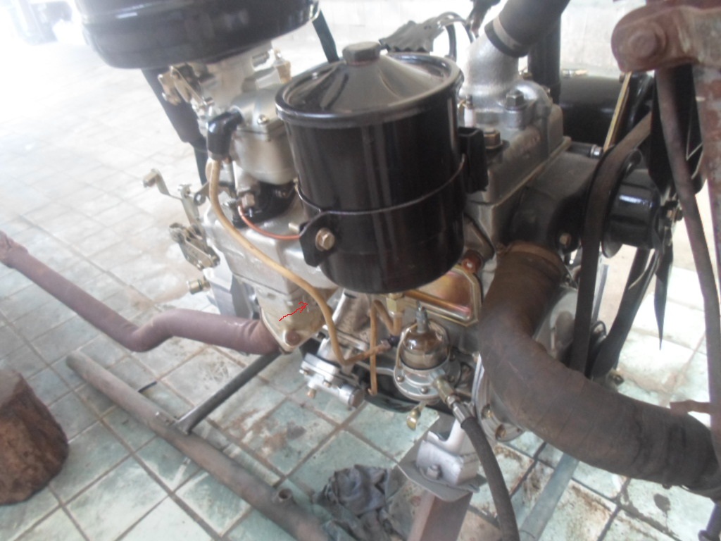

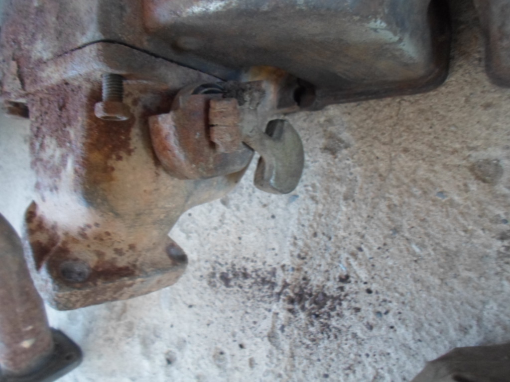

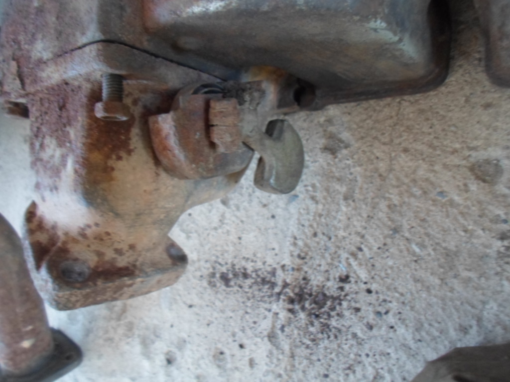

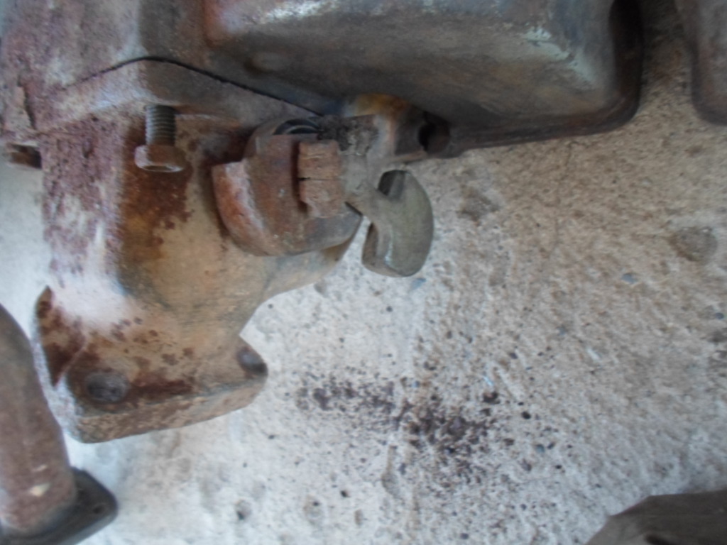

SAM_0893.JPG SAM_1316.JPG Сегодня приобрел коллектор у которого заслонка в выпускной части молоточком и на пружинке. У меня на двигателе сейчас стоит просто пластинка которую надо рукой передвигать, а на ней надписи зима\лето. Подскажите пожалуйста какой коллектор должен стоять на второй серии.

во всех трех каталогах молоточек есть.
Димастый
16.12.2008
1 016
873
С ручным переключением зима-лето - от ранней второй серии. Если не ошибаюсь, устанавливались до какого-то месяца 1950 года, после чего были заменены на пружинный аналог с молоточком
Спасибо за информацию. У меня были сомнения, значит я поставил правильный коллектор, а вот пружинный купил зря.
9 076
9 020
а я наоборот поставил с молотком )) так прикольней ))) правда он быстро из строя выходит ), но пока работает ))

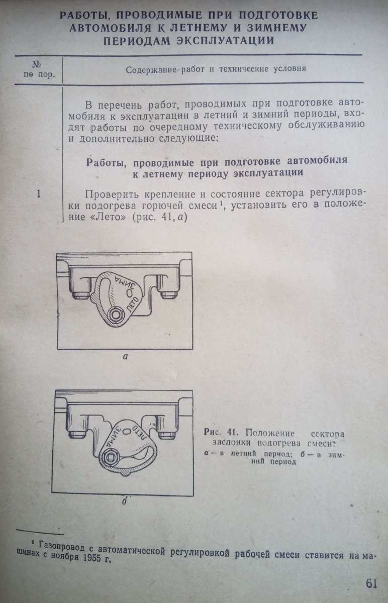

Посмотреть вложение 76918 Посмотреть вложение 76919 Сегодня приобрел коллектор у которого заслонка в выпускной части молоточком и на пружинке. У меня на двигателе сейчас стоит просто пластинка которую надо рукой передвигать, а на ней надписи зима\лето. Подскажите пожалуйста какой коллектор должен стоять на второй серии.

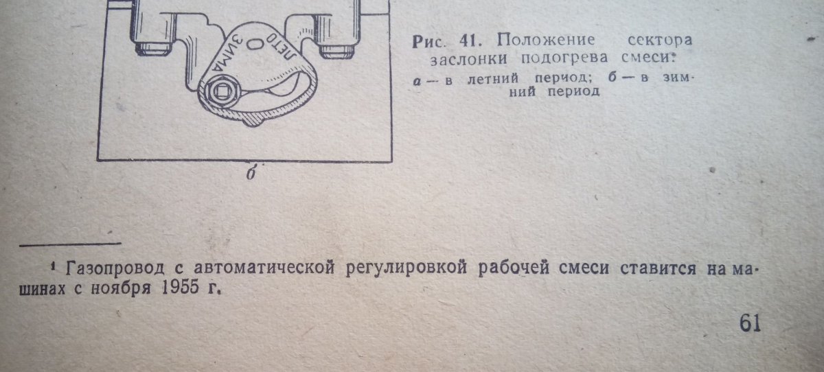

Сегодня листал книжку по ремонту о обслуживанию ГАЗ-69 и наткнулся на вот такую запись
Стало быть на ранних машинах второй серии, в том числе и у тебя Олег, должен стоять коллектор с ручной регулировкой, а у же на поздних с молоточком.
А можно детальное фото пластины под ручное переключение с размерами и как там все устроено?, у меня утеряна она, просто шток торчит, хочу сделать.

На газ 51-52 такая система.
Спасибо!
Да можно, завтра после обеда постараюсь сделать подробные фото.
