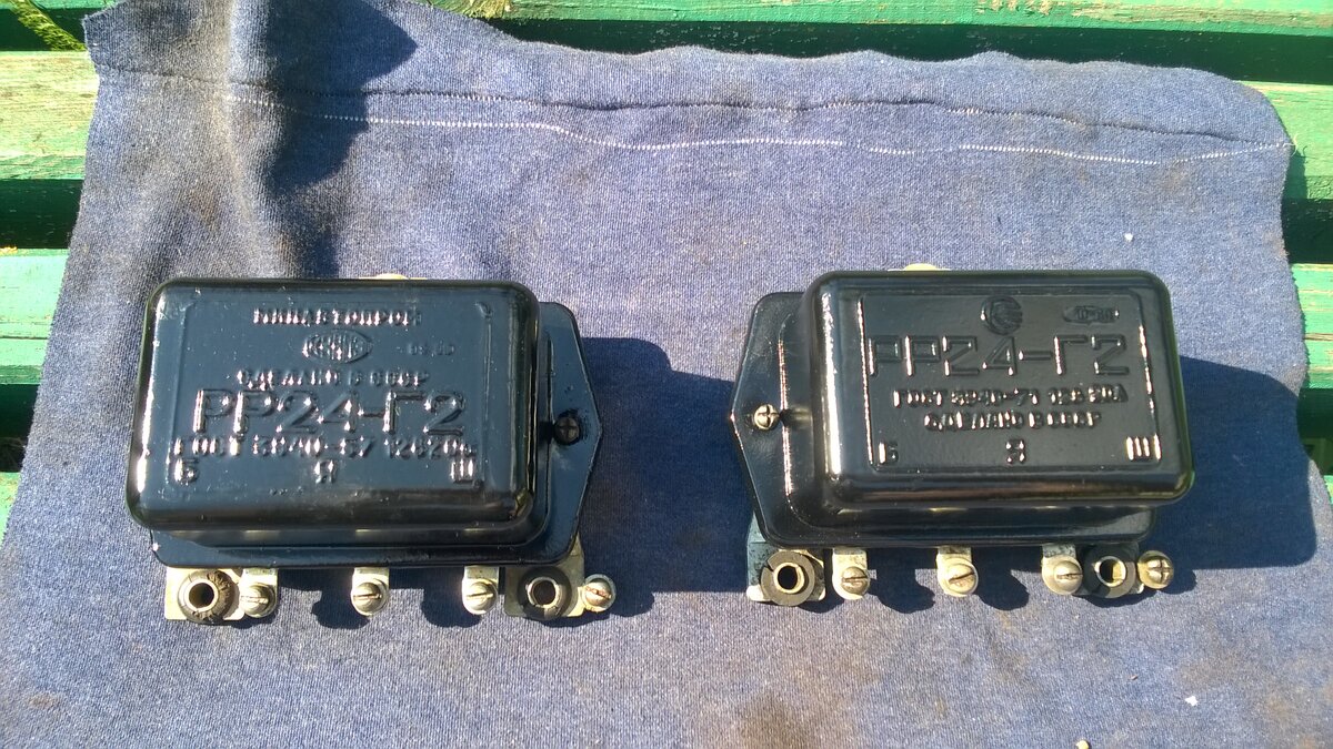

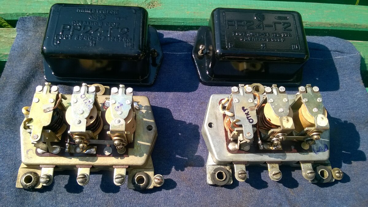

Подготовил реле-регуляторы. Посмотрим как они будут работать с Г-12

надо кроме верха инспектировать обратную сторону с резисторами

Эт мы в курсе, все сопротивления наместе и допуске)
Эт да, у моего один потерян в разрыв(
Вот думаю как его заменить или корпус под шиколадье использовать, или другой искать.
ПС: резинки нужно поменять, режут глаз дефектами.

Когда-то с отцом перематывали для Волги такой регулятор. Подбирали количество витков под нужной сопротивление. Ничего сложно. Резинкам увы замену не нашёл((
4 476
6 916

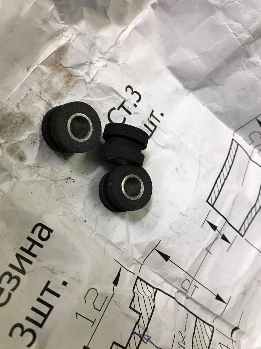

Если доступ к токарке есть то можно выточить резинки)
Устанавливается как сайленблок, сначала резинку в регулятор, потом в нее гильзу запресовать.
На самом деле можно подобрать аналоги от моторчиков вентиляторов обдува радиатора, от крепежа корпусов воздушных фильтров. Наконец просто вырубить из подходящей по толщине резины и для эстетства надев на сверло дрели снять фаски,))))

Дельные варианты, будем думать)

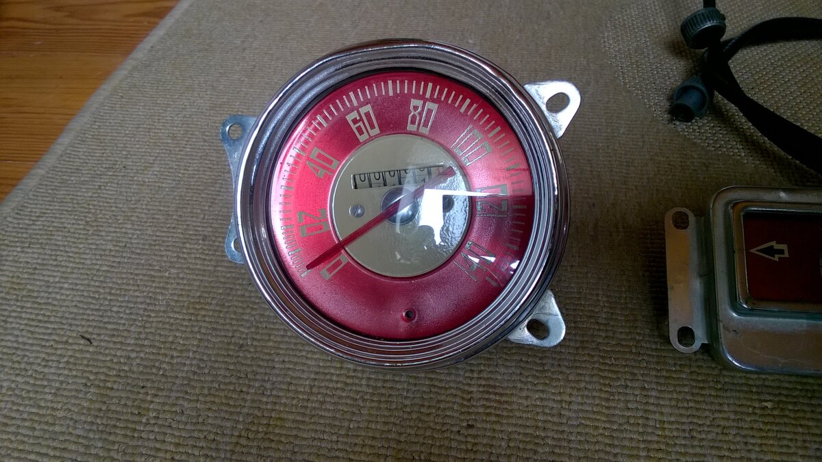

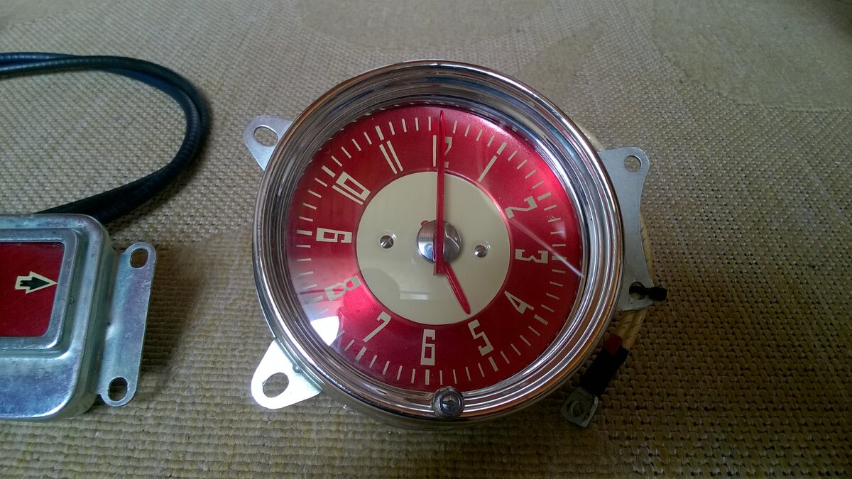

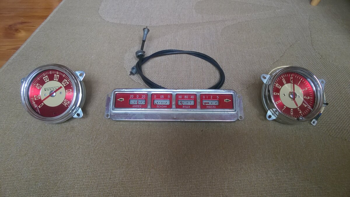

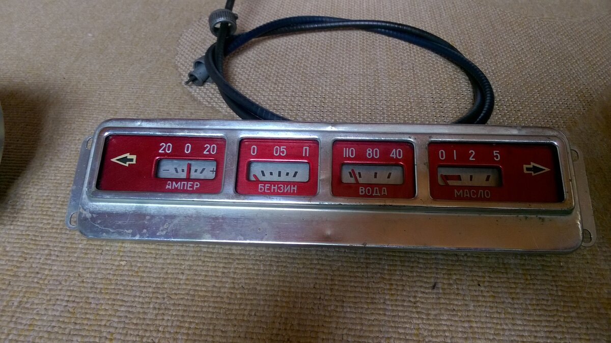

Такие приборы достались мне с авто. Спасибо прошлому владельцу.

На одометре цифры пробега сдвинуты. Вряд ли они на место вернуться . А так красивые очень.

Да, есть такое дело. Я думаю, тот, кто их делал, чуть не там наклеил цифры.
Красивые, но неправильные приборы... Начинка от трешки
Да и стекло тоже без полосы...

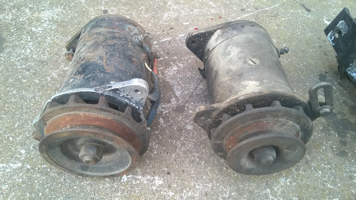

Ребята, какой из генераторов лучше поставить: с большим или малым шкивом?

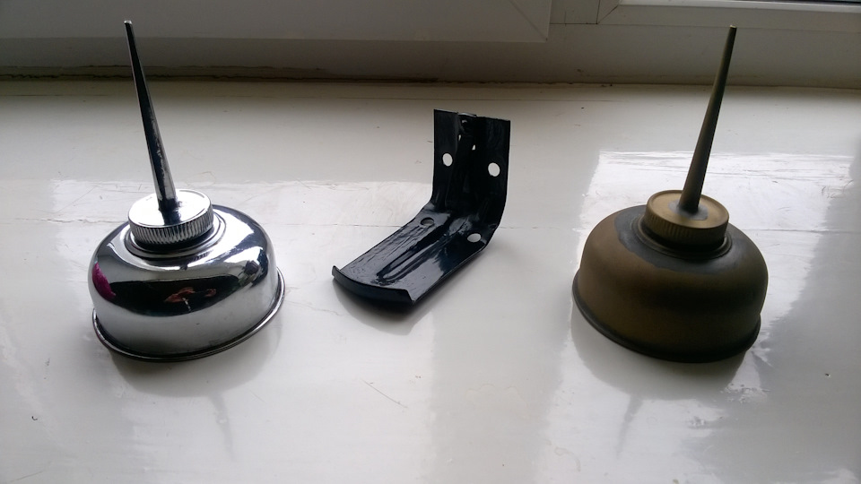

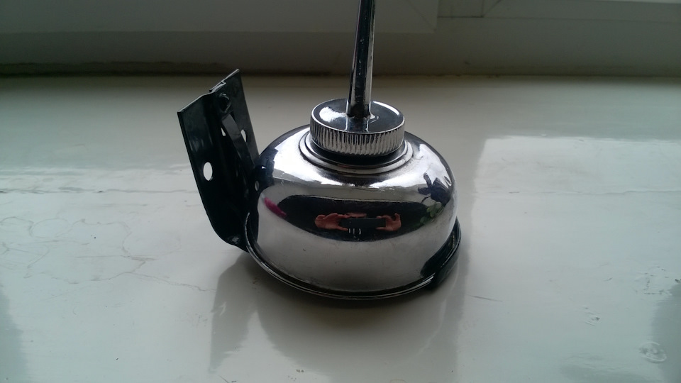

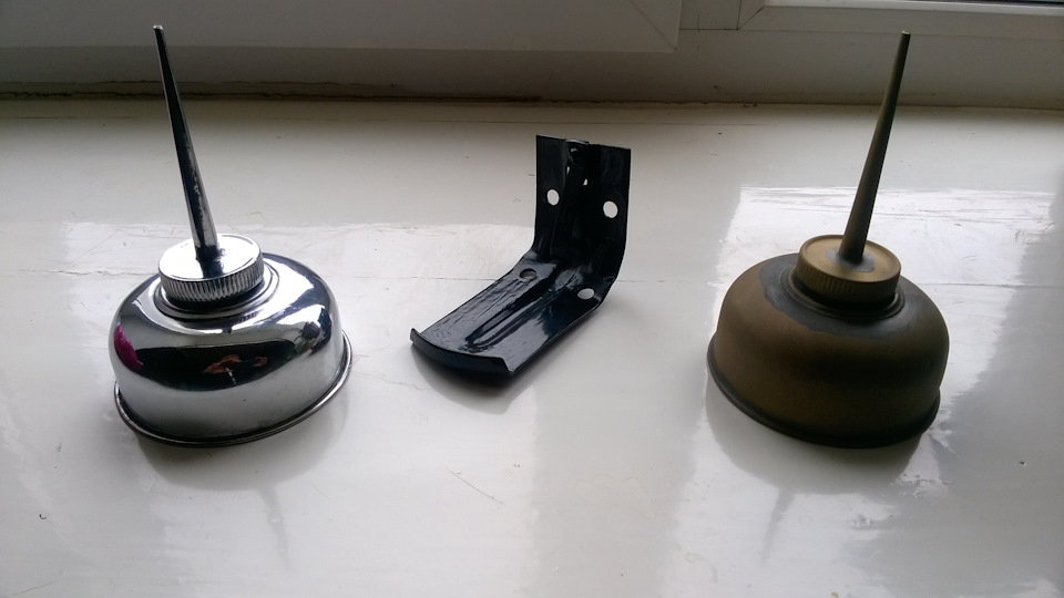

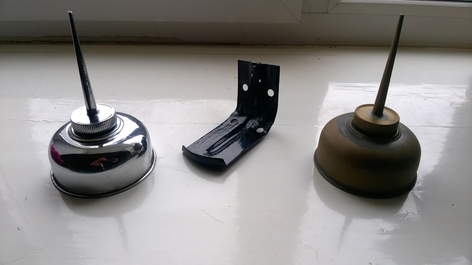

Как-то на форуме подняли тему про маслёнки. Мне стало интересно а какая у меня. Под капотом на правом брызговике нашёл только кронштейн. Кинул клич по местному чату и получил подгон в виду двух маслёнок хромированной и латунной. Кронштейн отпесочил и окрасил. Маслёнка встаёт достаточно туго.
