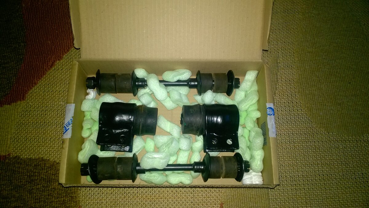

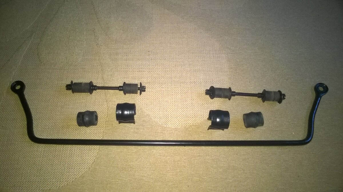

Стабилизатор с новыми стойками и резинками очищены и покрашены.

И упакованы)

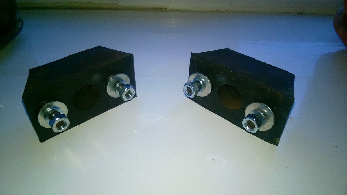

Новые подушки с новым крепежом

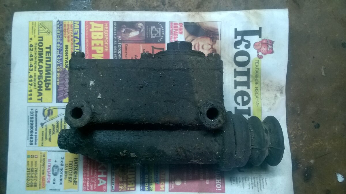

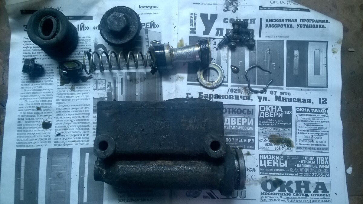

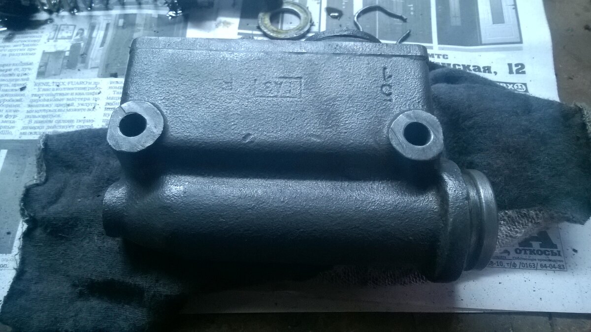

Решил я как-то заняться ГТЦ. С машиной мне достался мешок ГТЦ чему я был очень рад. Но, начав вникать в конструкцию Победы, выяснилось, что родных только один, а все остальные 53е(разница в крепеже, 53й с торца, а 20й сбоку).
Был страх, что за 60 лет всё заржавело и пришло в негодность, но разобрав, я был приятно удивлён: зеркало цилиндра в прекрасном состоянии.

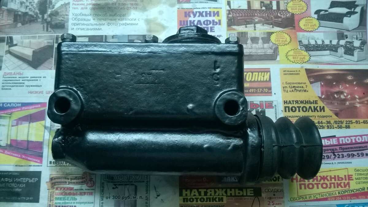

Далее корпус был очищен и покрашен в 3 слоя краски.

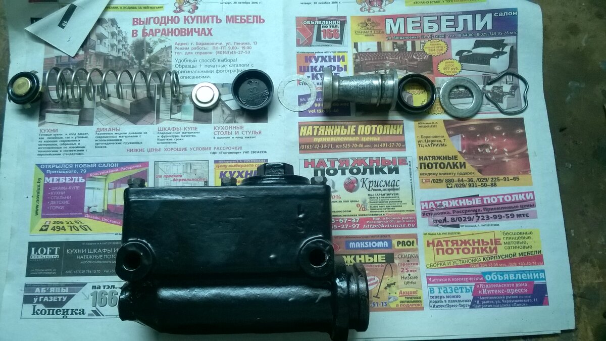

Естественно использовались новые манжеты, предварительно вымоченные в дот. Внутренности промыты спиртом от бск и собраны.
Сложилось впечатление, что Победа как автомат Калашникова, проста и надежна, отмыл от грязи и в бой))
завидую я вашему оптимизму)
только заправить ГТЦ перед установкй не забудьте )

чем красите?

На голый металл если была ржавчина, то реактивный грунт, если не было, то эпоксидный, либо грунт по ржавчине МАВ. Так 2 слоя. Сверху краска, в основном 3 в 1 с добавлением эпоксидки. Тоже 2-3 слоя.

5 230
3 839
Цилиндр если консервировать надолго или залить жидкостью "под завязку" и загерметизировать. Или зеркало смазать смазкой для тормозных механизмов, (продается в автозапчастях, не бюджетно). Иначе за несколько лет зеркало пойдет ржой, проверено.
У меня залитый ДОТ делитель от 24-ки с закрученными выходными штуцерами пролежал так четыре года. Когда понадобился-разобрал его, он внутри как новый.
