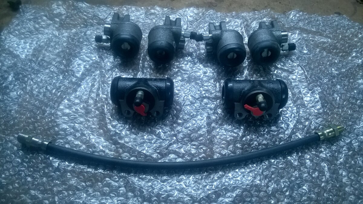

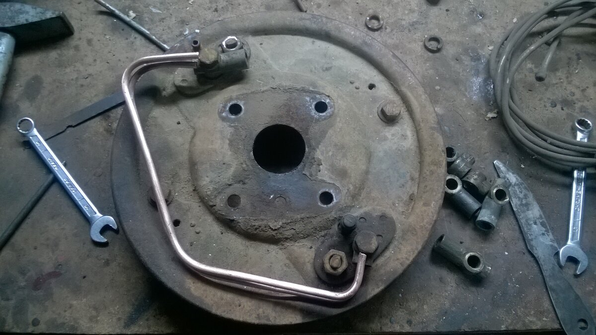

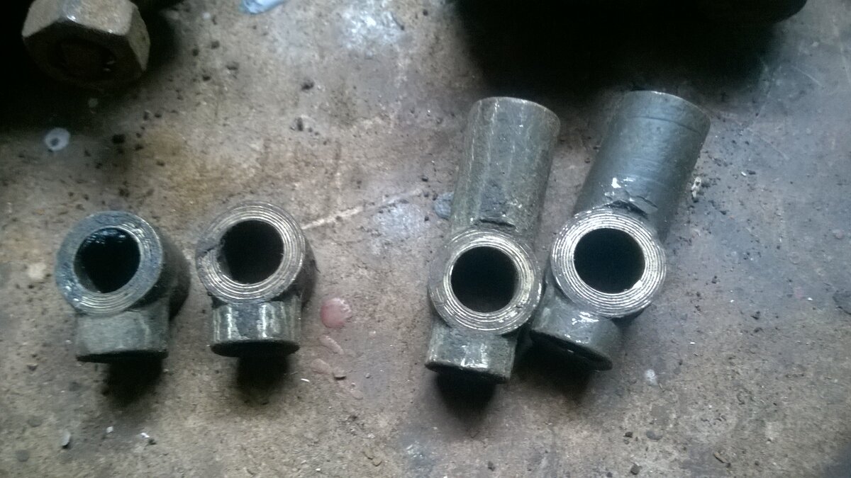

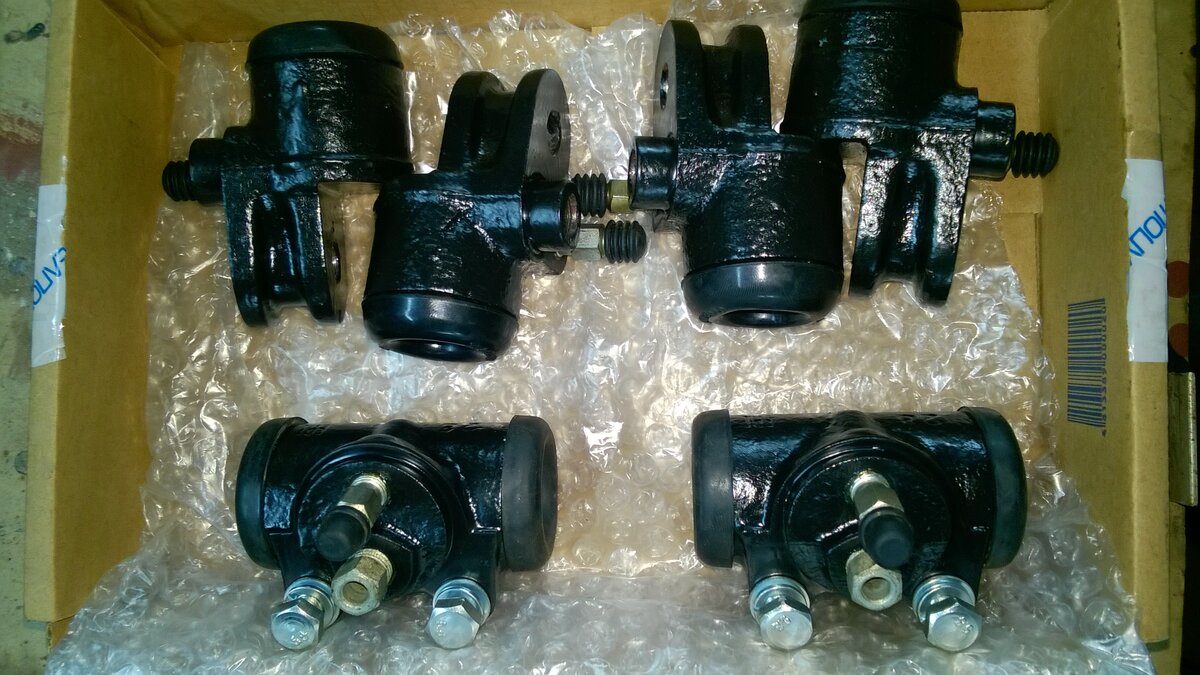

Далее в ход пошла тормозная система. Родная одноцилиндровая система считается слабой, поэтому было принято решение модернизировать, но без глобальных вмешательств. Почитав данный форум и идеи остановился на схеме: родной ГТЦ, передние двухцилиндровые тормоза Газ 21, задние одноцилиндровые на 28мм.

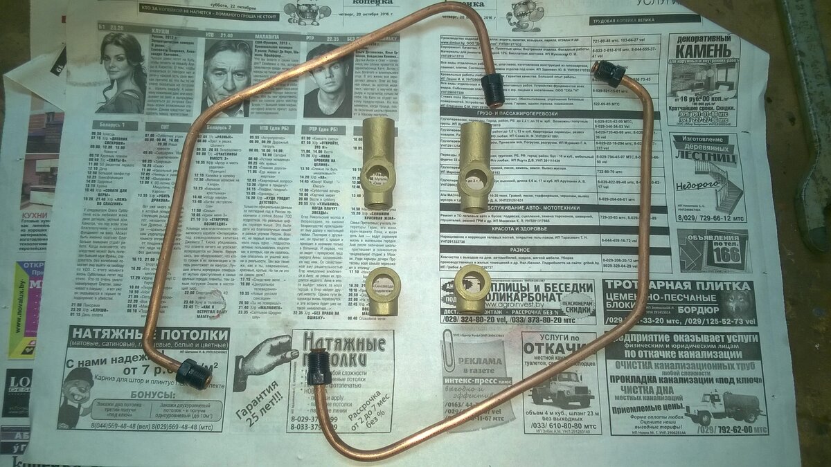

С донора были сняты 21е тормозные щиты. Изготовлены новые тормозные трубки из настоящей советской меди))

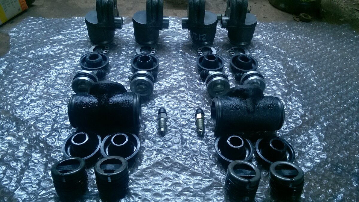

Для улучшения эффективности тормозной системы и уменьшения количества периодического ремонта и обслуживания были куплены тормозные цилиндры с самоподводом, т.е. теперь нет необходимости часто лазить под авто и регулировать колодки по мере износа.
Цилиндры были разобраны на молекулы, отмыты от масла и покрашены.

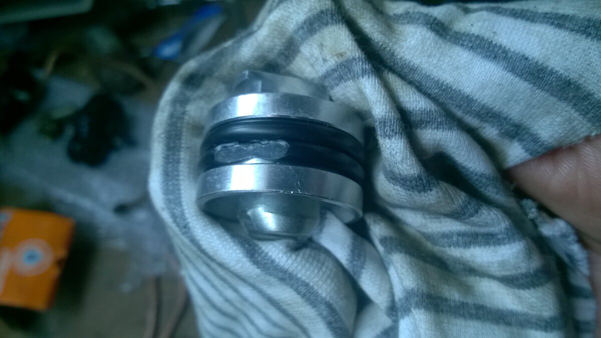

Вот такой косяк нашёл в одном из цилиндров

Внутри цилиндры были смазаны спецсмазкой для тормозных систем и добавлена смазка под пыльник.

Нельзя на одноконтурной системе без усилителя и делителя ставить на зад 28 цилиндры . Иначе при родной схеме зад будет схватывать раньше переда, что чревато заносами.
Gustaff88
09.03.2019
115
168
36
Барановичи
Нельзя на однокотурной системе без усилителя и делителя ставить на зад 28 цилиндры . Иначе при родной схеме зад будет схватывать раньше переда, что чревато заносами.
А если я сделаю все 4 ре тормозные накладки задних колёс 3/4??
ГАЗМ20RU
07.04.2007
129
78
Накладки здесь не причём. Купите от газели 3307 самоподводы на 32 и будет Вам счастье.
Реакции: Gustaff88 и Andrey1992

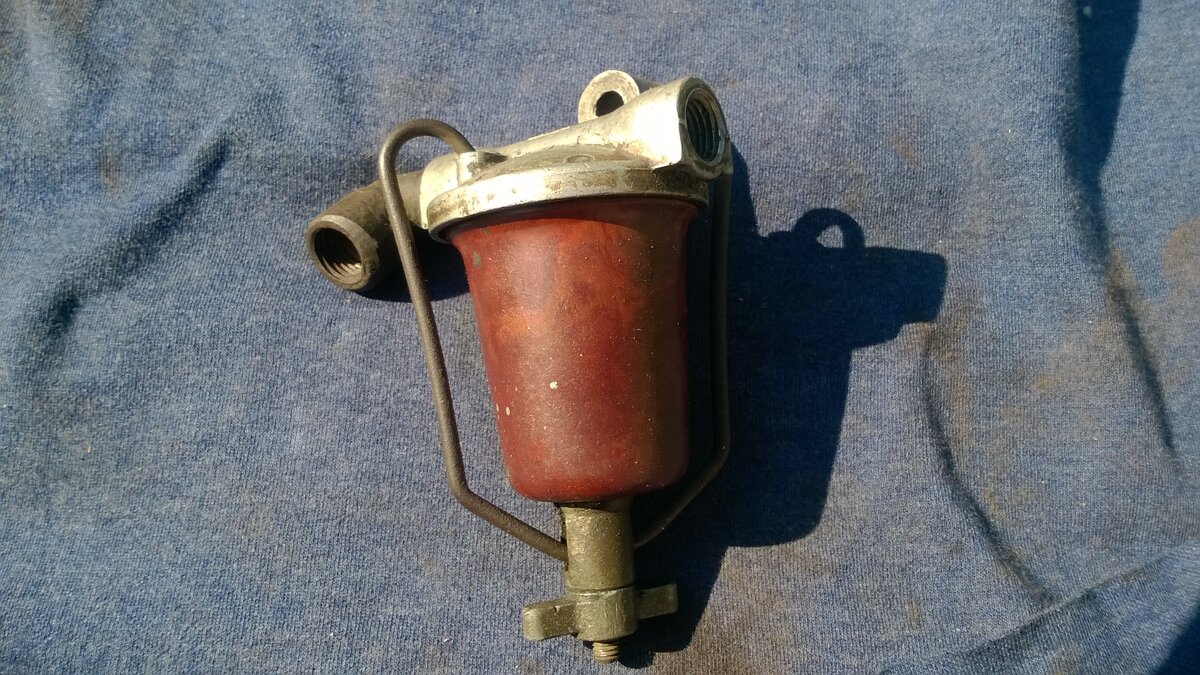

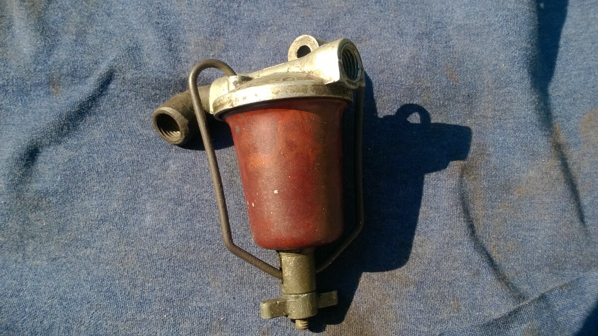

142466

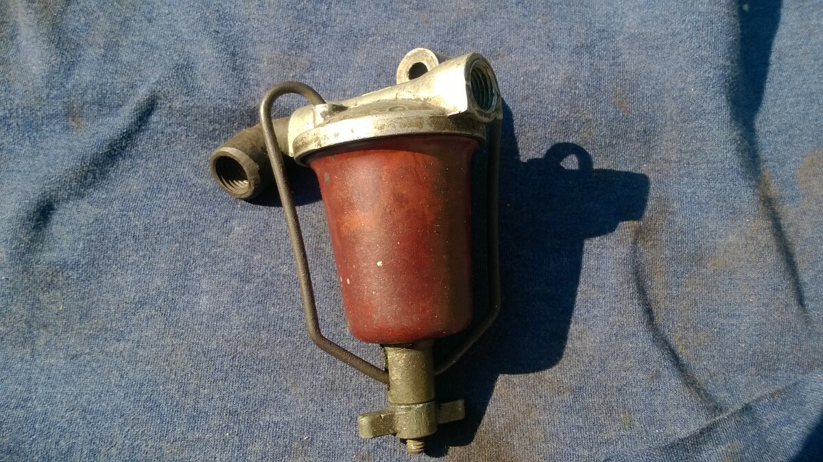

Подскажите: этот безнофильтр ставился на Победу? Если нет, то от какого он автомобиля и возможна ли его установка на Победу?
3 276
2 026
60
Не ставил завод изготовитель такого на М-20,
было на ГАЗ-24, различных САКах,мотопомпах,генераторах...
Реакции: Gustaff88
Gustaff88
09.03.2019
115
168
36
Барановичи
Понял, спасибо. А что можно поставить в Победу для фильтрации бензина. Или дайте ссылку с форума. Смотрел вроде ничего такого не видел)
3 276
2 026
60
В багажнике у бака,металлический фильтр от инжекторных ВАЗов или УАЗ-Патриота.
Или где под днищем,что бы не "портить" подкапотный пейзаж.
Реакции: Gustaff88

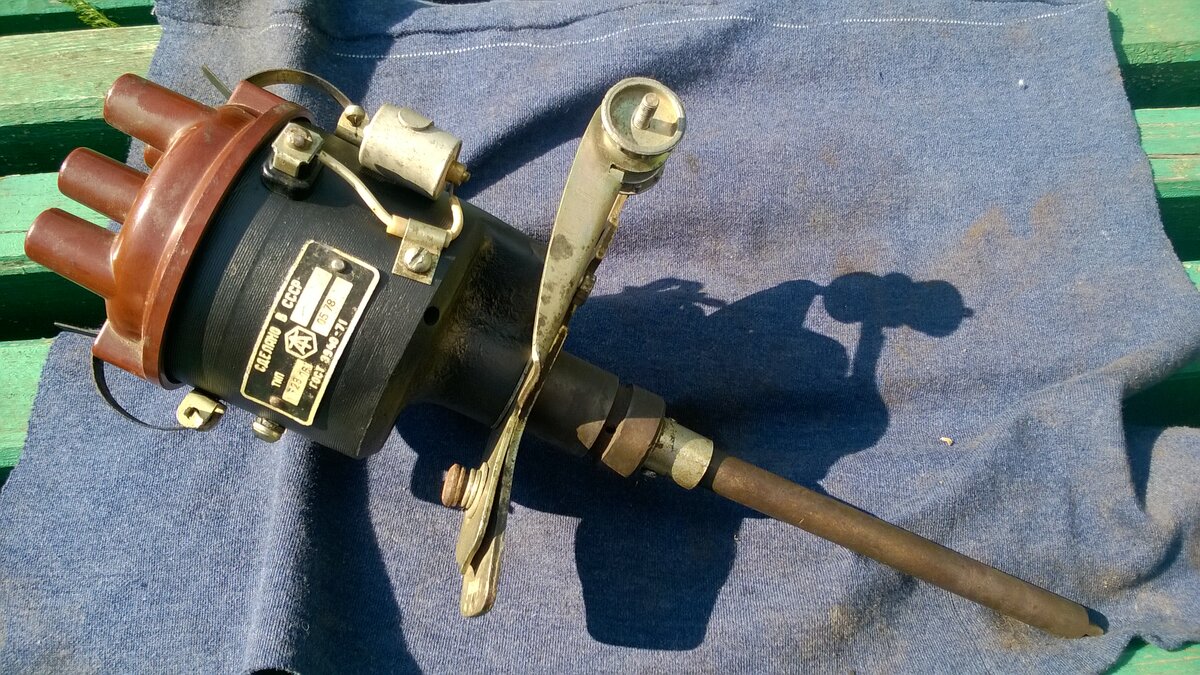

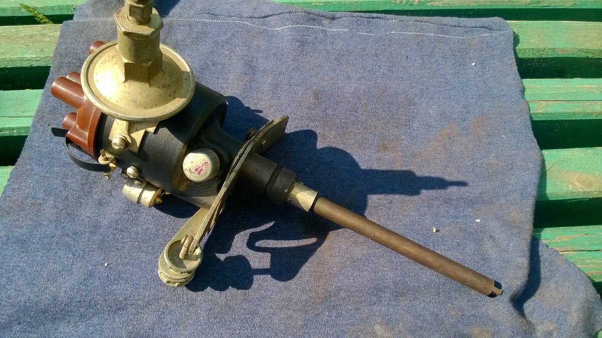

Разбираю приданное от машины. Взялся за распределители зажигания. В наличии 5 штук в очень разном состоянии. Выбрал два из них. Один оказался почти новым со следами хранения. Разобрал, почистил, подкрасил и смазал.
