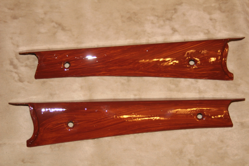

Я базовый слой наносил порошковой краской, какой RAL уже не помню, затем кисточкой делал разводы темно коричневого цвета и сверху заливал лаком того же состава, лак размыл коричневую краску, получилось не плохо.. Удобно в том, что порошковая краска ни как от лака не растворяется.

Папин друг, армянин, дядя Эдик, красивший машины в 70-90 годы, рассказывал что его учитель, старый ассириец, ещё в 60-ые годы в Тбилиси за окраску победовских рамок под дерево брал как за окраску всей машины. Базу красил он нитрой, фактуру гуашью и покрывал нитролаком.

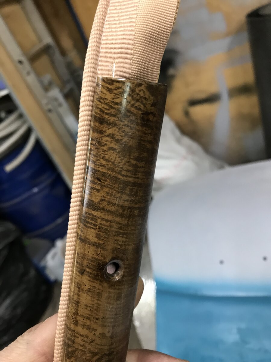

Некоторые рамки, даже на вид очень убитые, не спешите красить. Сначала нужно понимать, что рамки наши покрыты баккелитовым лаком, со временем он мутнеет, темнеет и растрескиваясь зернится. Нужно пройтись без фонатизма мелкой шкуркой и промывая спиртом или уайтспиритом для вас откроется рисунок. Только не переусердствовать с шкурением, можно снять черный рисунок под дерево. Потом вскрыть лаком и все в порядке.
Вот фото восстановленной рамки таким способом. Найдете продольную линию, это как раз перешкур, но и так вид приличный.

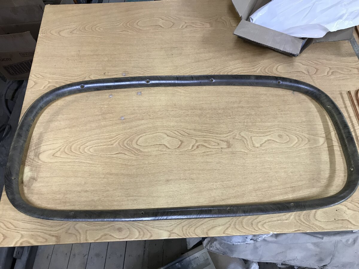

Рамки бывают двух раскрасов, под березу светлые и с волшебного леса коричневые с черными полосками, ка у меня. Не всегда собранный комплект рамок с одной машины и в таком состоянии что можно оживить подложку картинки по кругу в одном тоне. У меня задняя рамка была кородирована очень и вандально изогнута до порывов металла на отбортовках. Пришлось купить рамку и подогнать под комплект. Подложка в тон основных рамок, плоской кистью рисунок под текстуру, прошкур, лак, прошкур лак.
Данное фото на этапе нанесения черной текстуры, другого не нашел.

А чем Вы сам рисунок наносили...? Широкой грубой кистью с небольшими выстреженными проплешинами или чем то еще ?

У Вас крышечка пепельницы практически в идеальном состоянии, стоит лишь слегка заматировать верхний слой лака Скотч брайтом ( такой зеленой губкой для мытья посуды ))) и освежить новым лаком.

Не выстригал ворс, просто по плоскости пару раз проходишь чтоб снять излишки краски с кисти и полусухой рисуешь по рамке.
