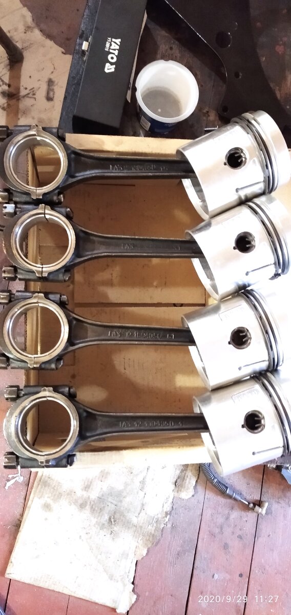

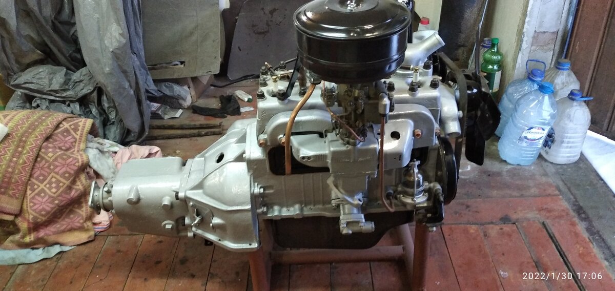

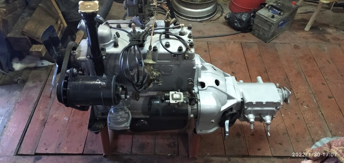

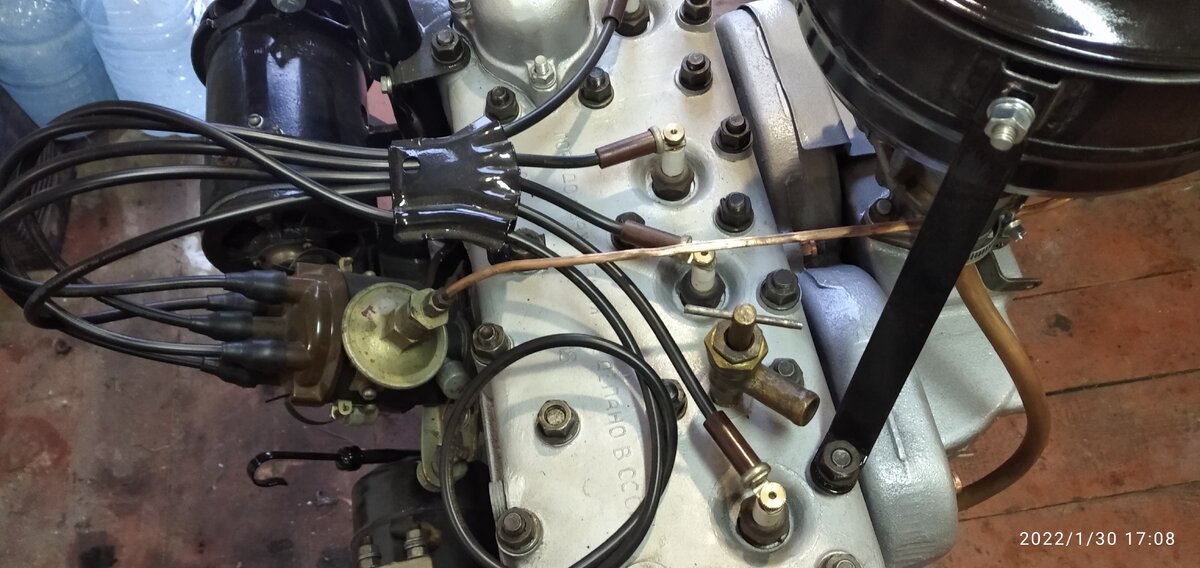

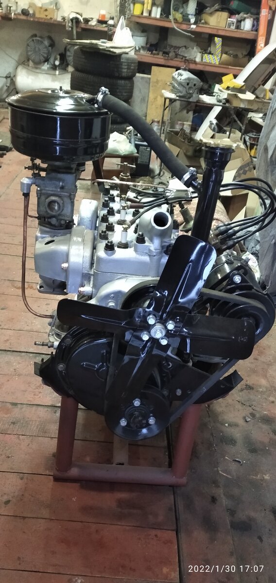

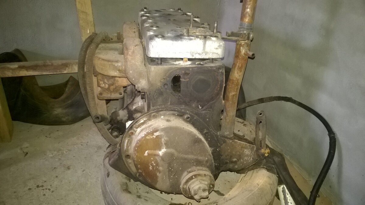

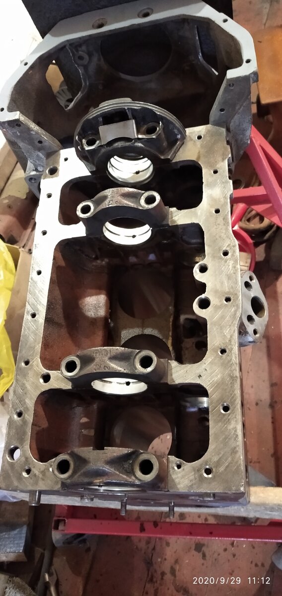

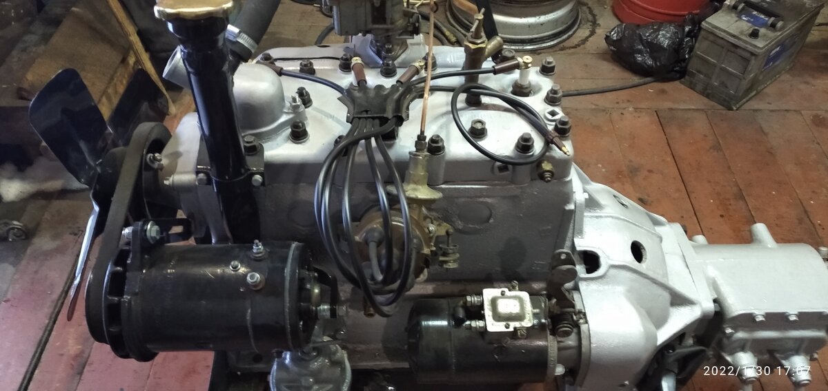

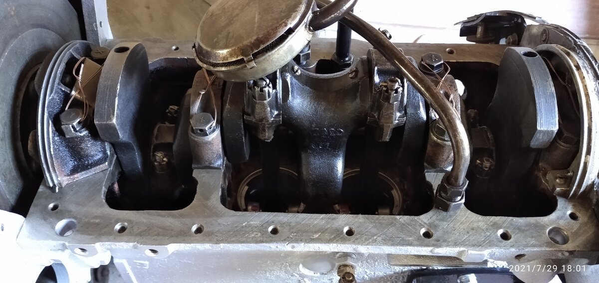

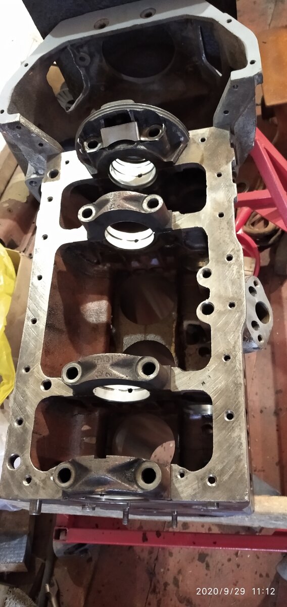

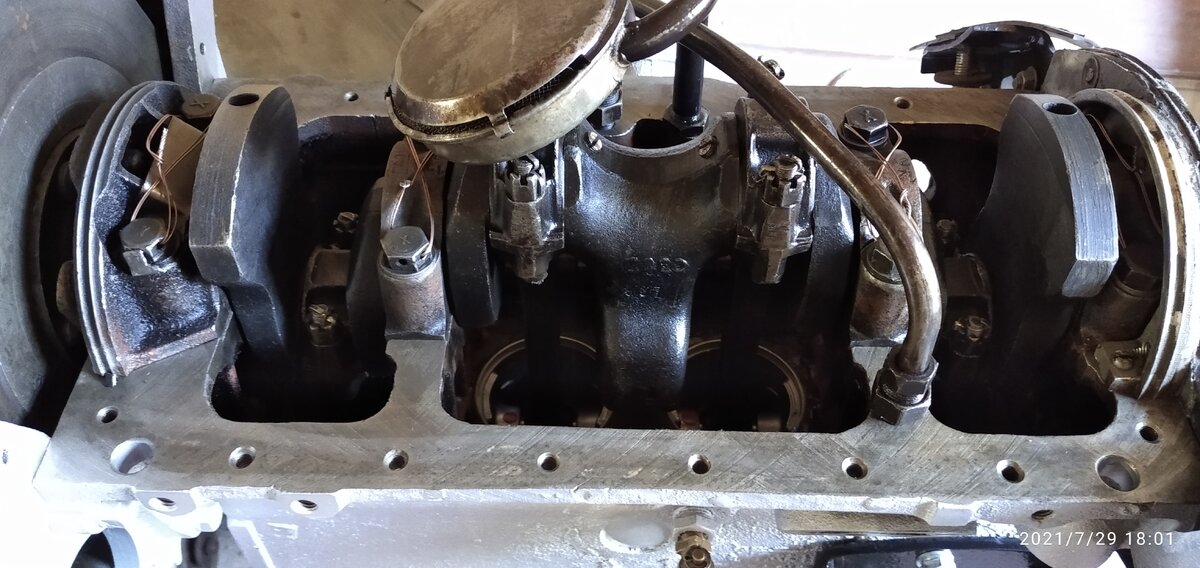

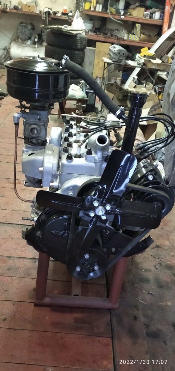

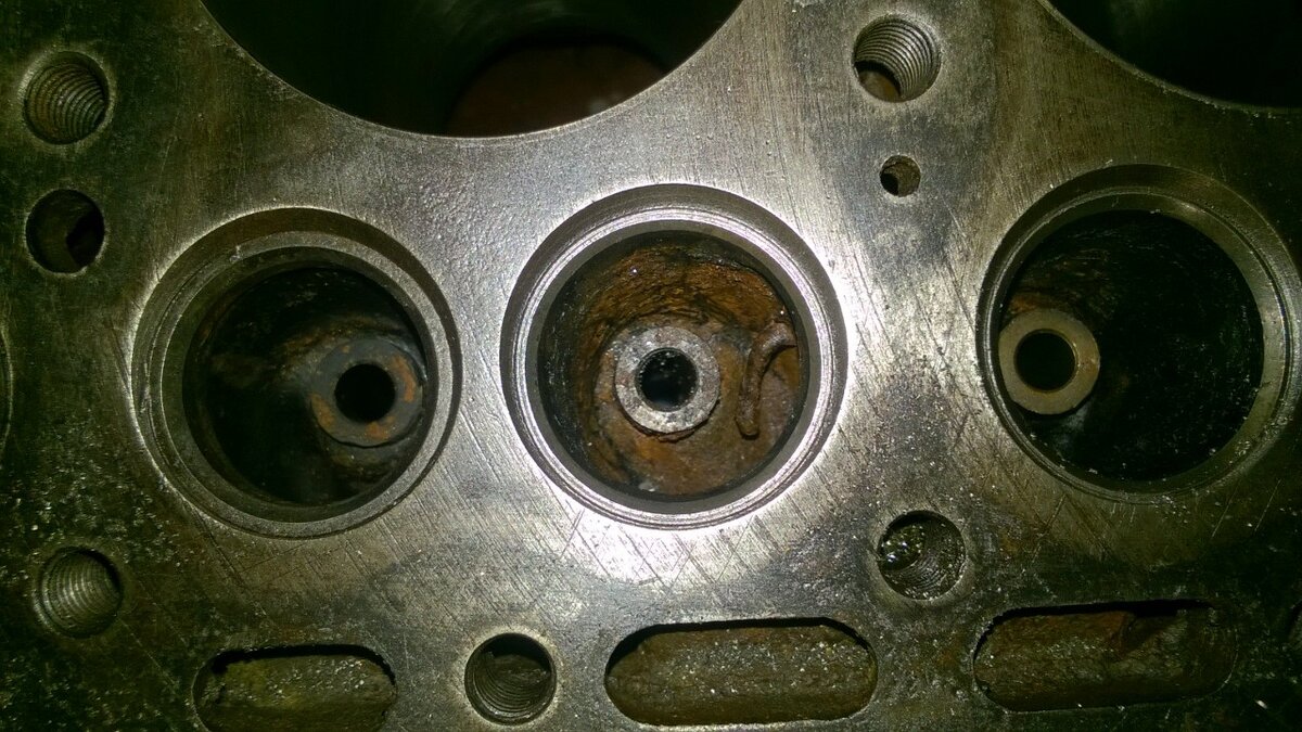

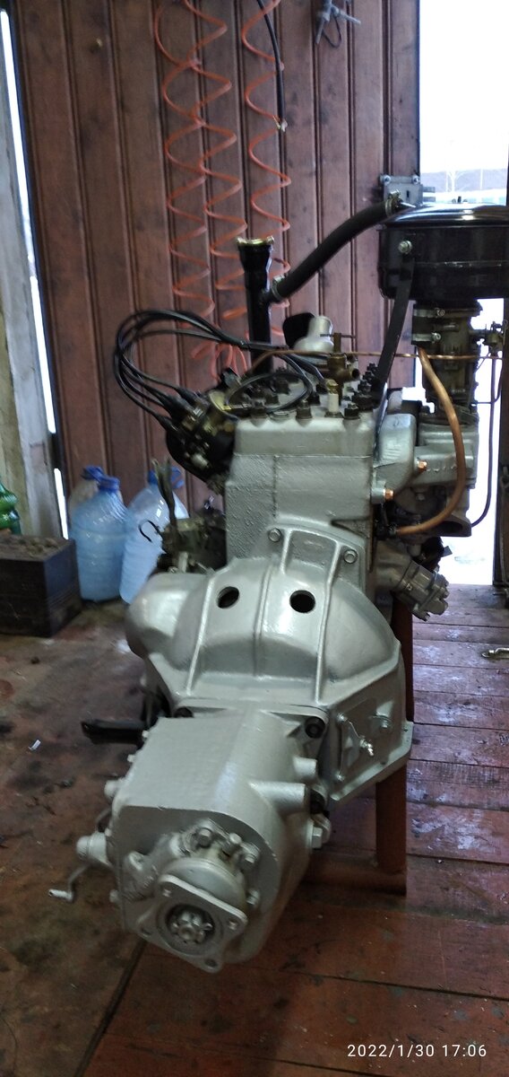

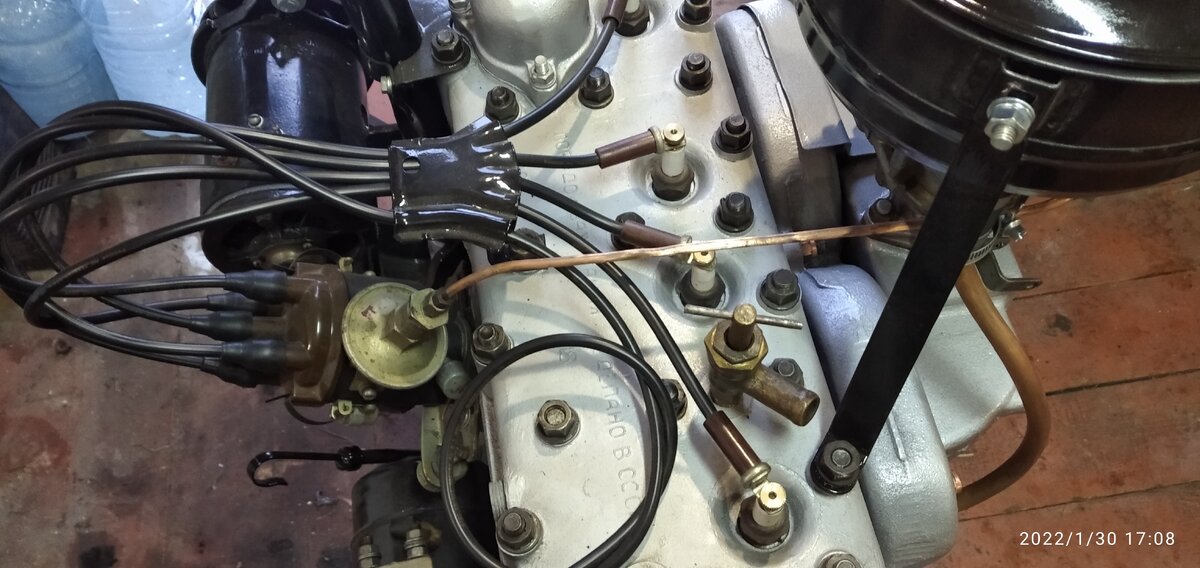

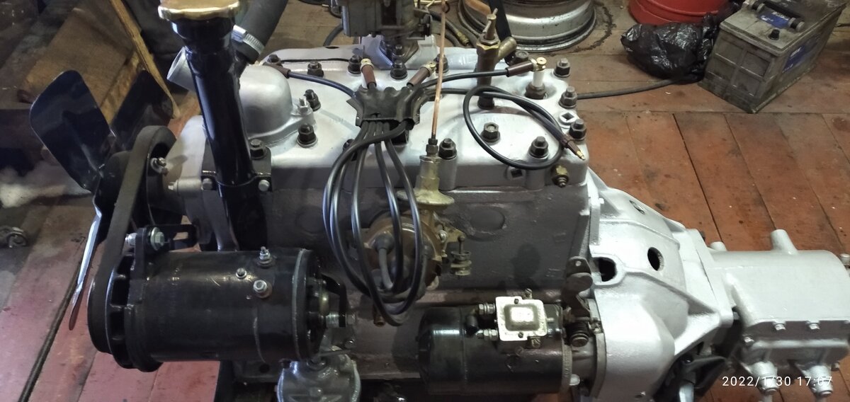

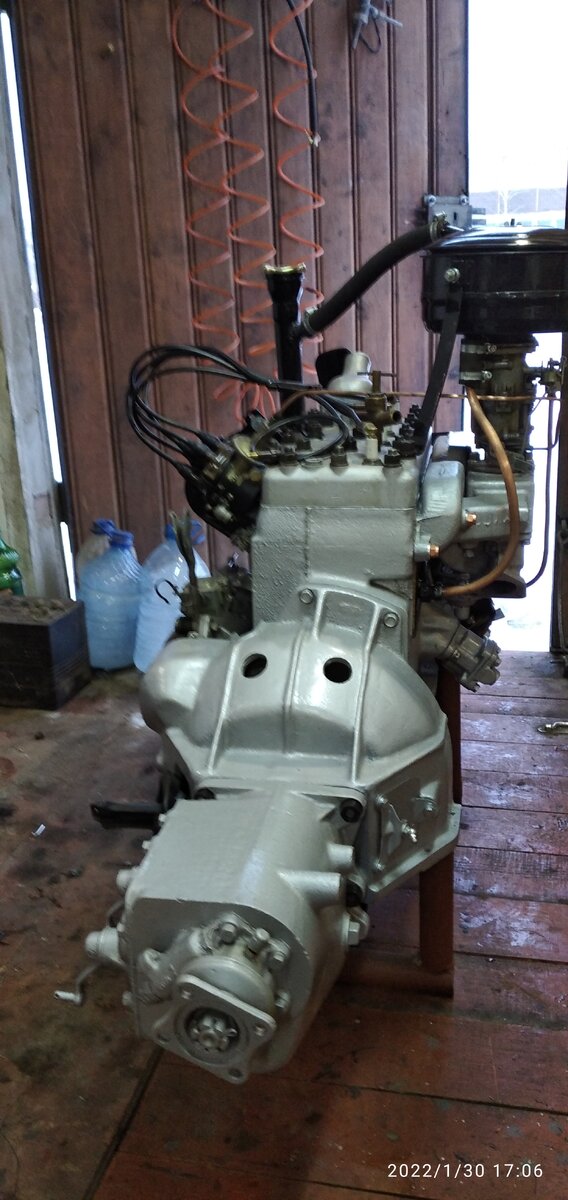

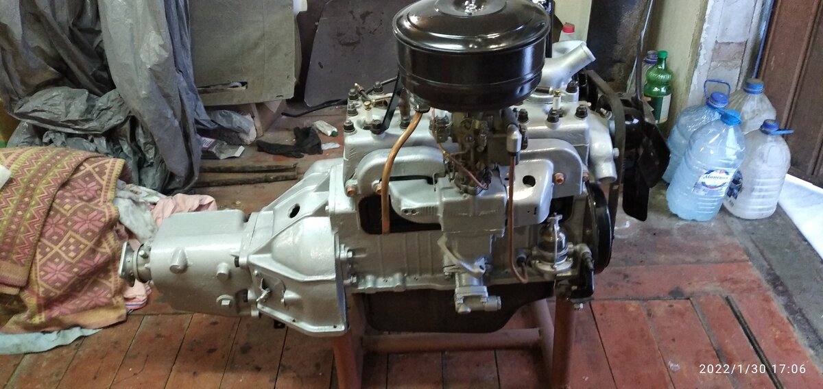

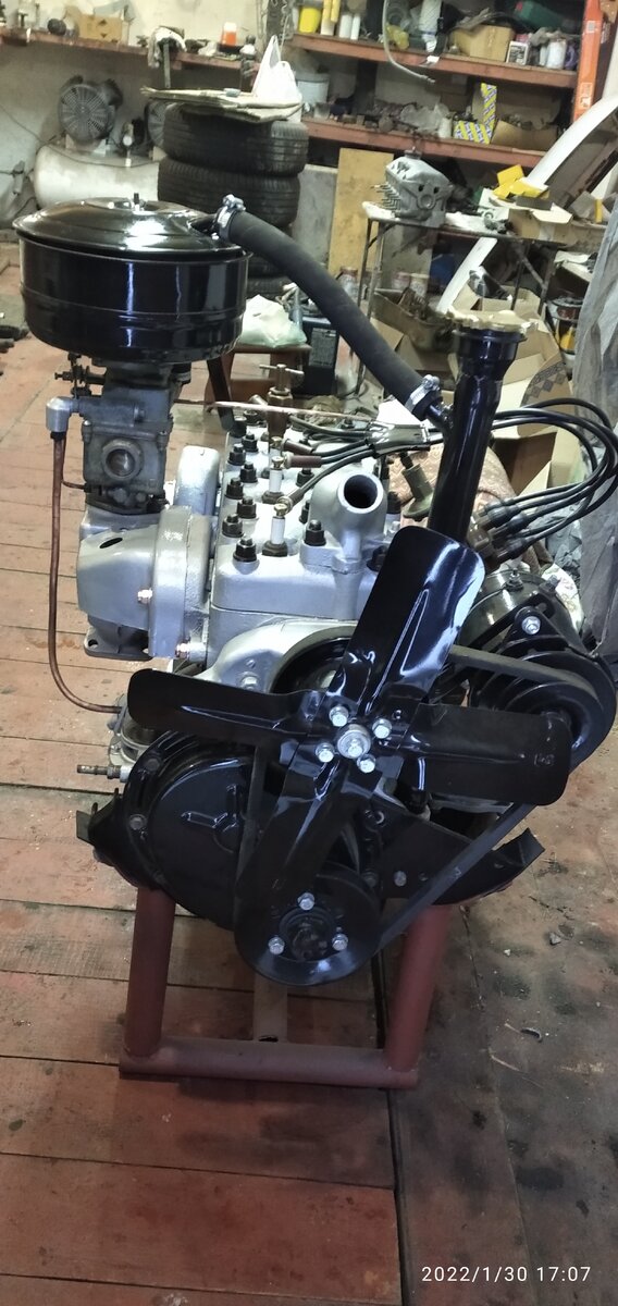

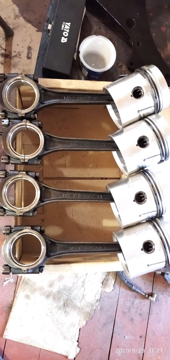

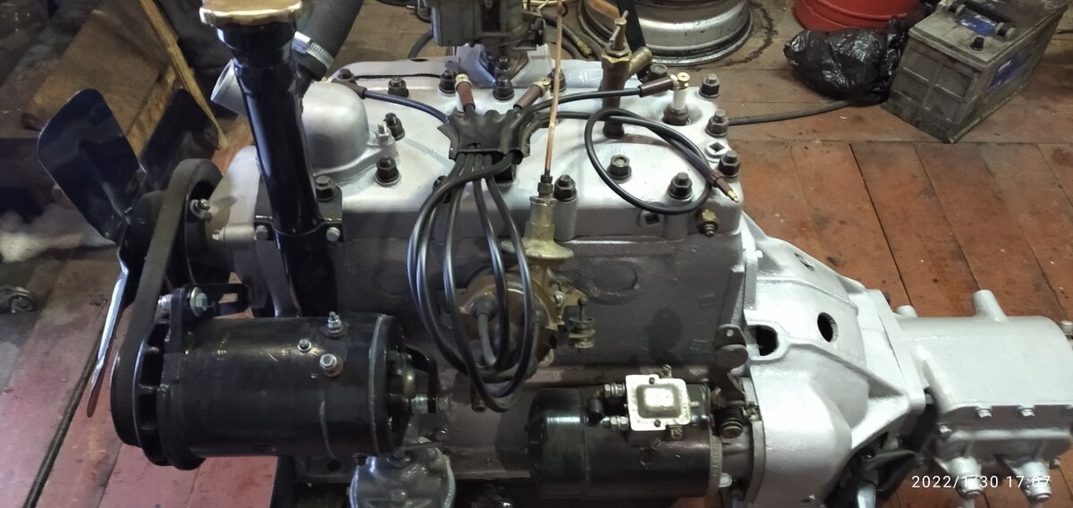

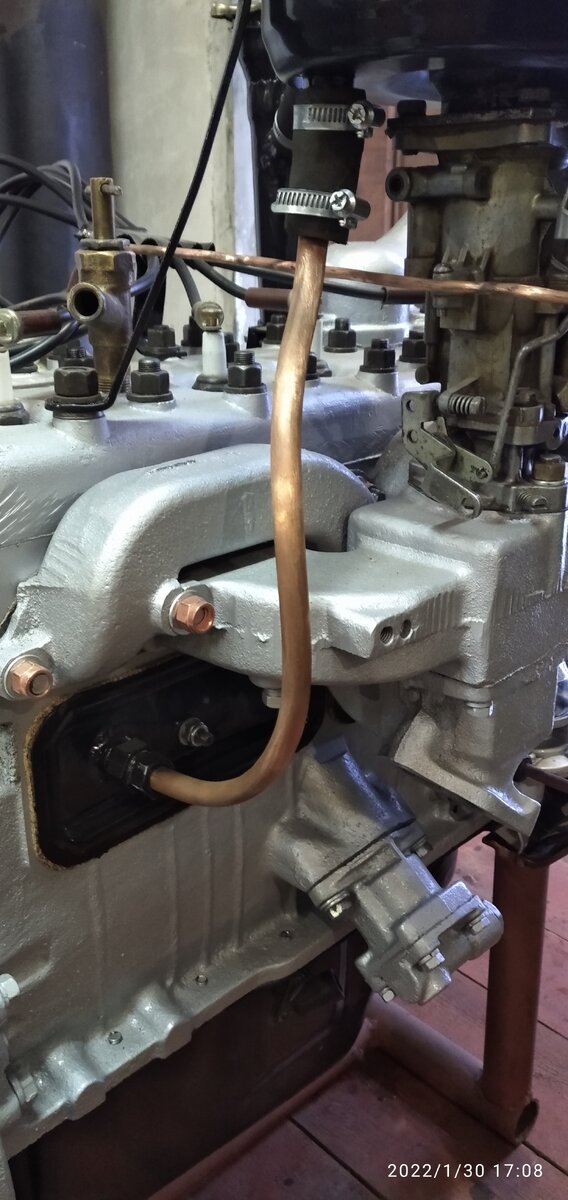

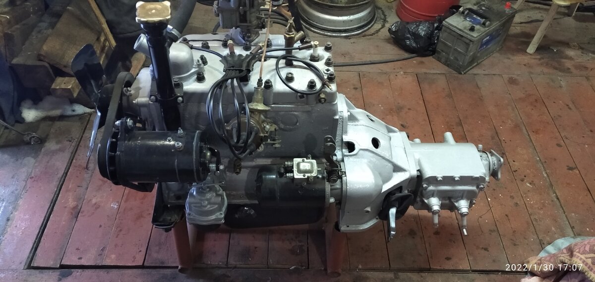

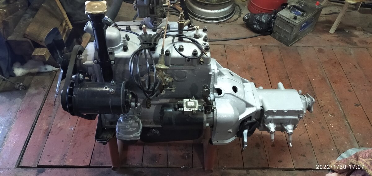

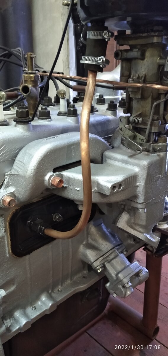

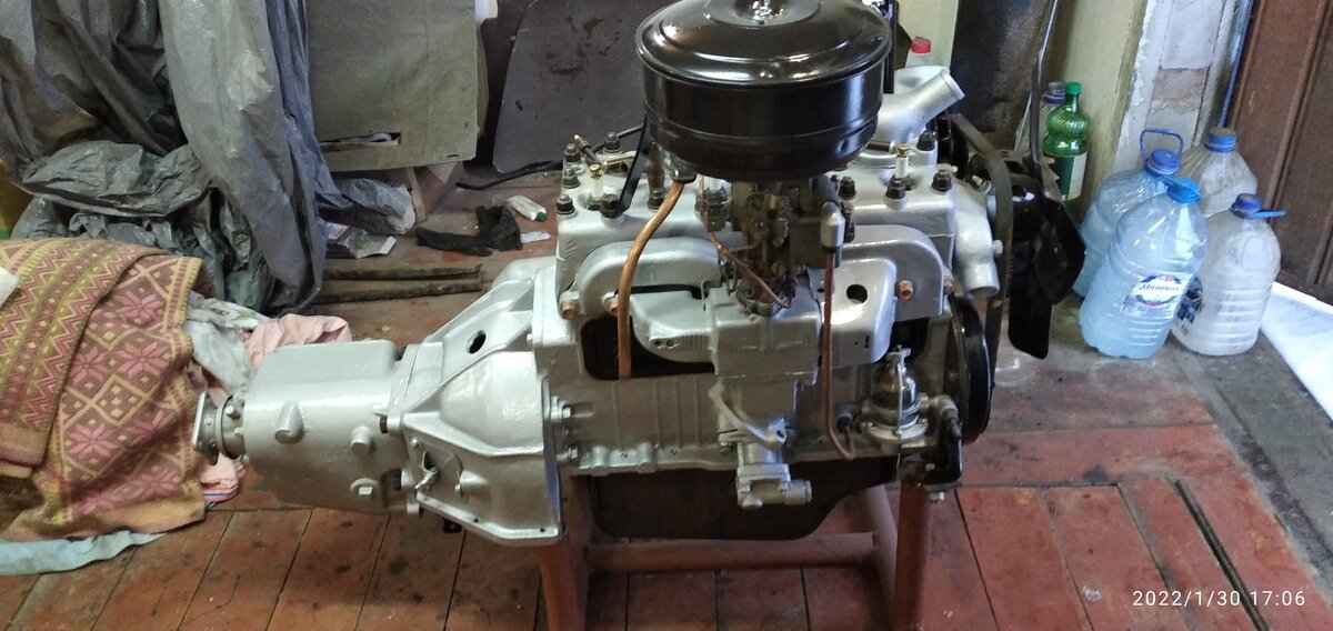

Давно ничего не писал, но дела двигаются. Собрал мотор. Поршневая на 83.5,

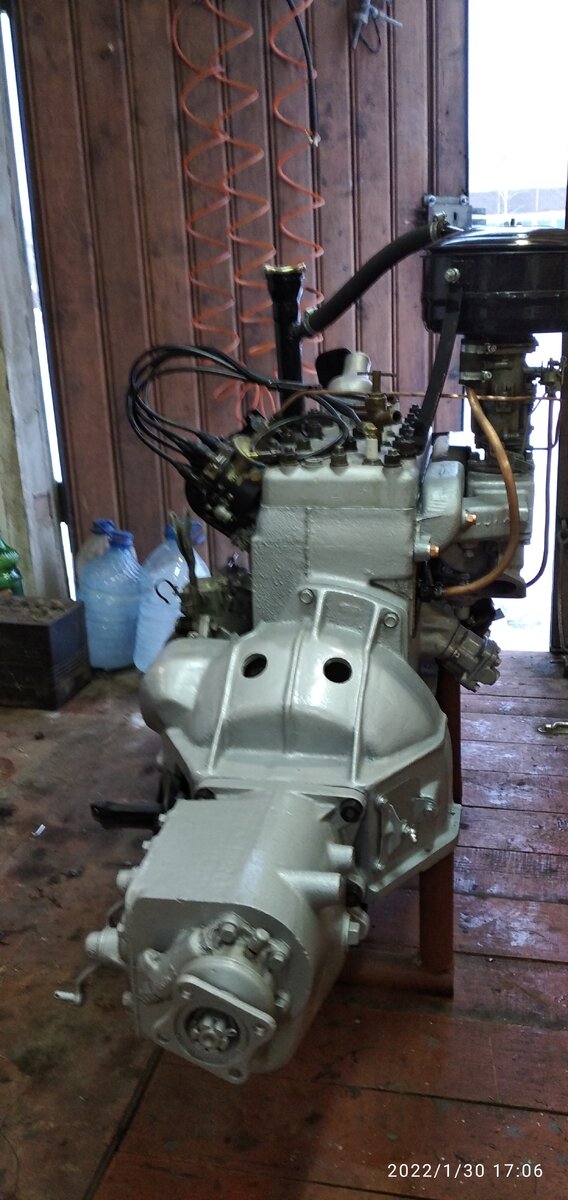

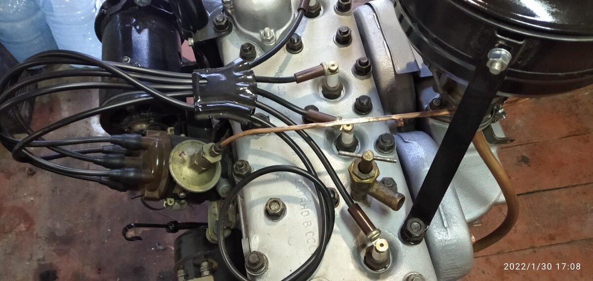

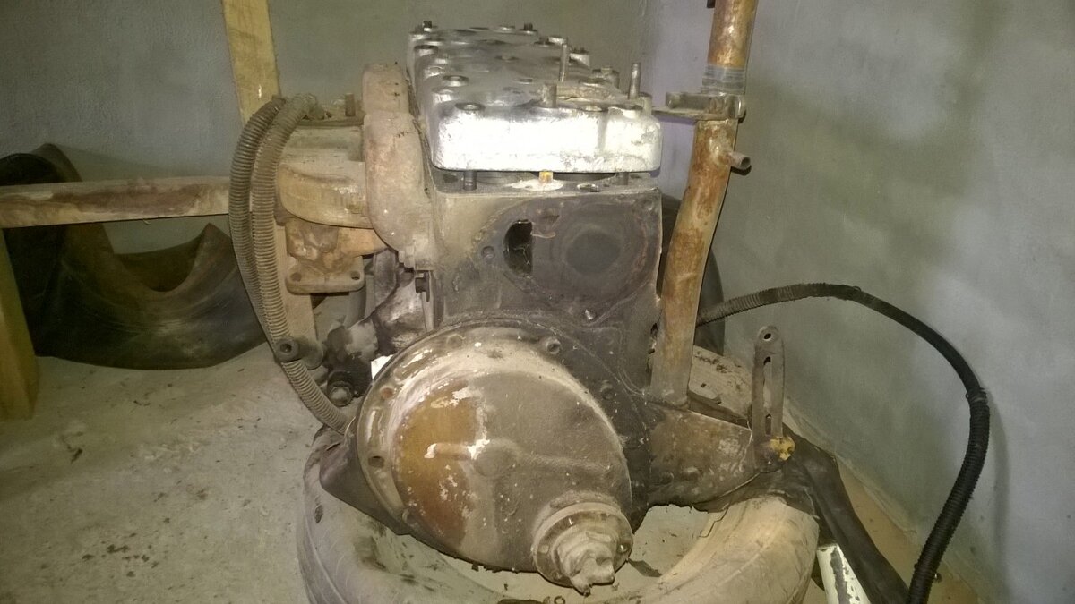

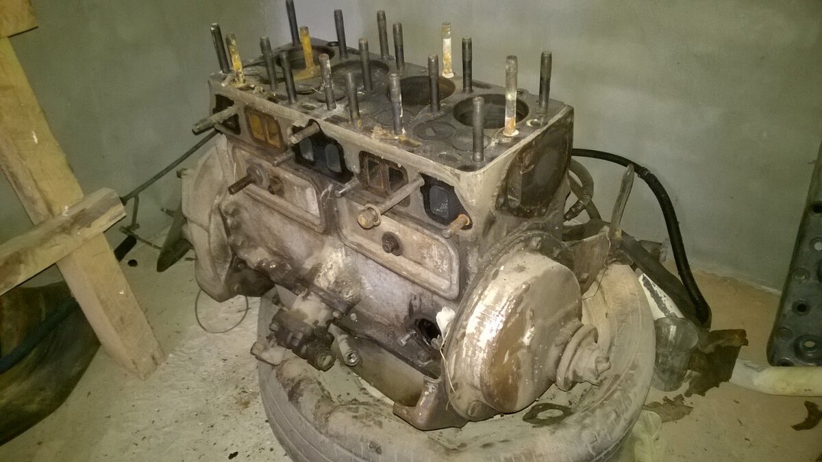

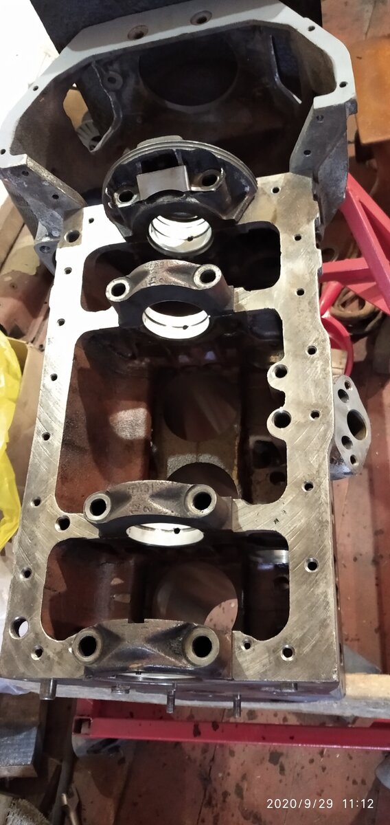

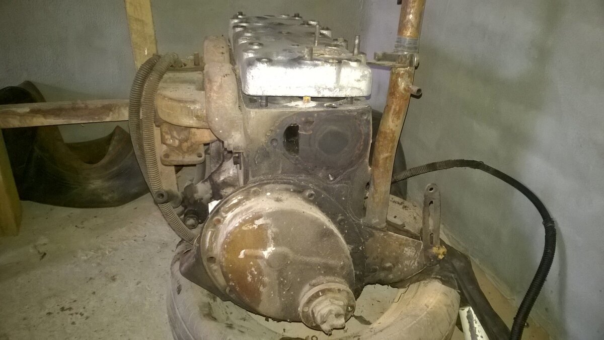

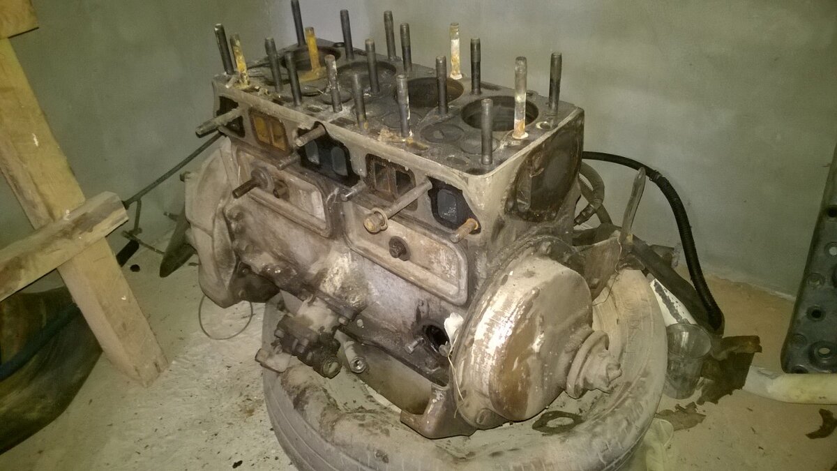

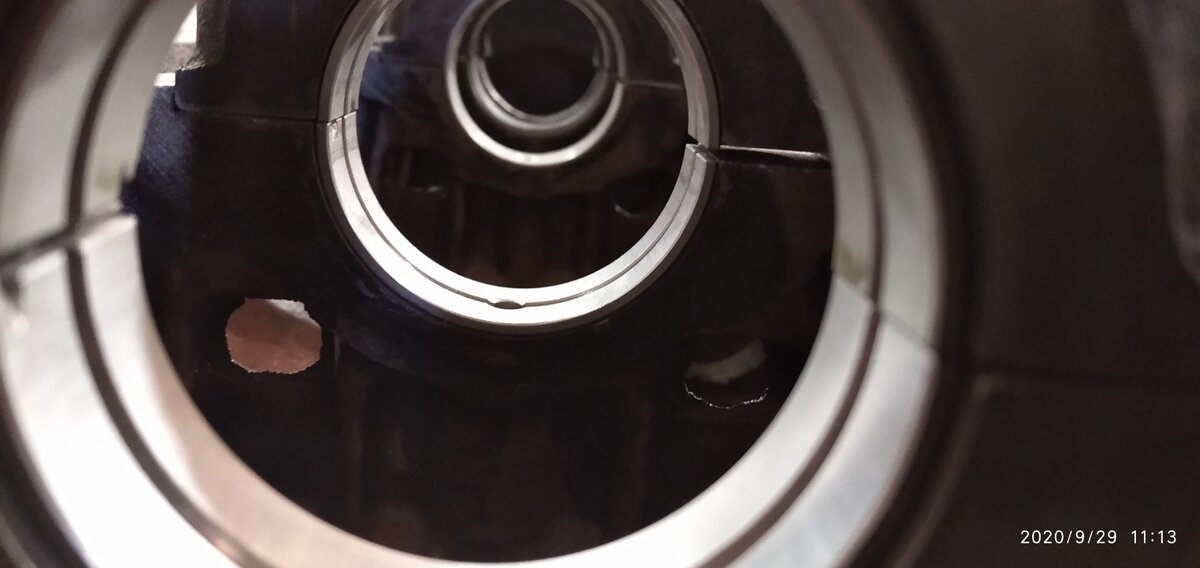

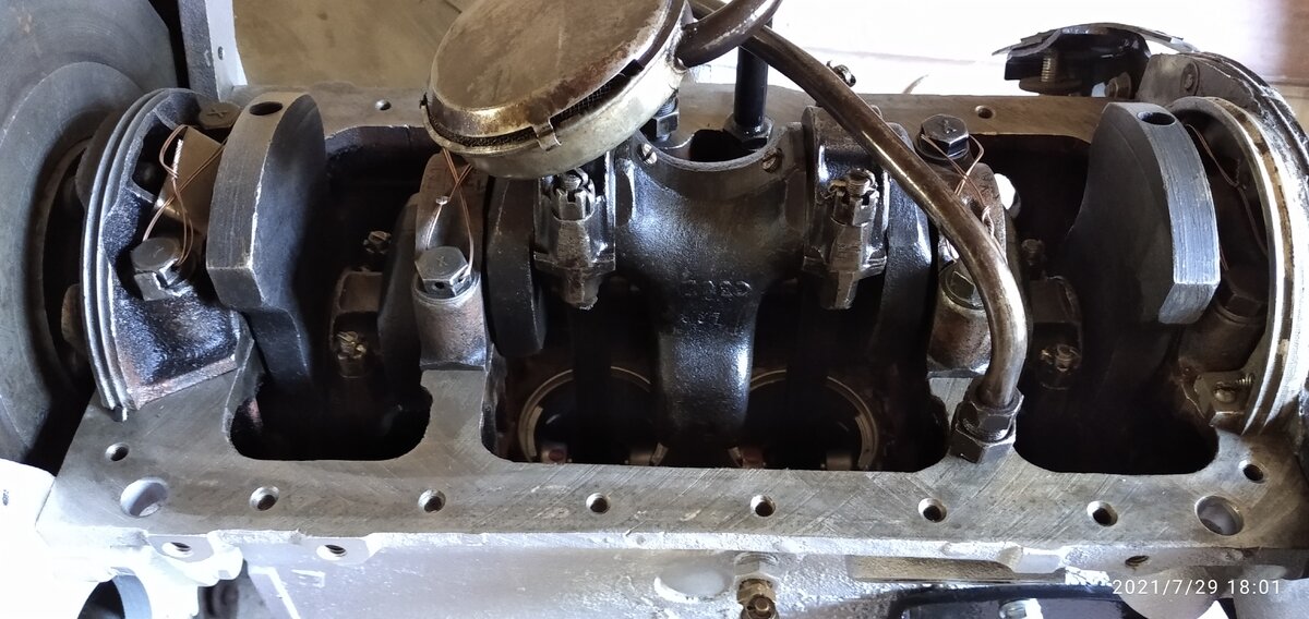

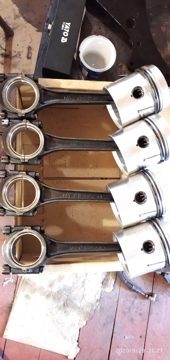

Ещё фото
Граков Андрей
31.05.2018
738
494

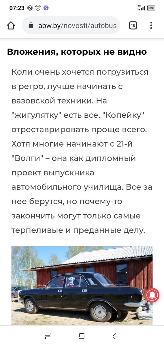

Непойму одного,зачем столько вгрохать трудов,сил,и двух доноров разобрать чтоб потом плюнуть на все и продать....

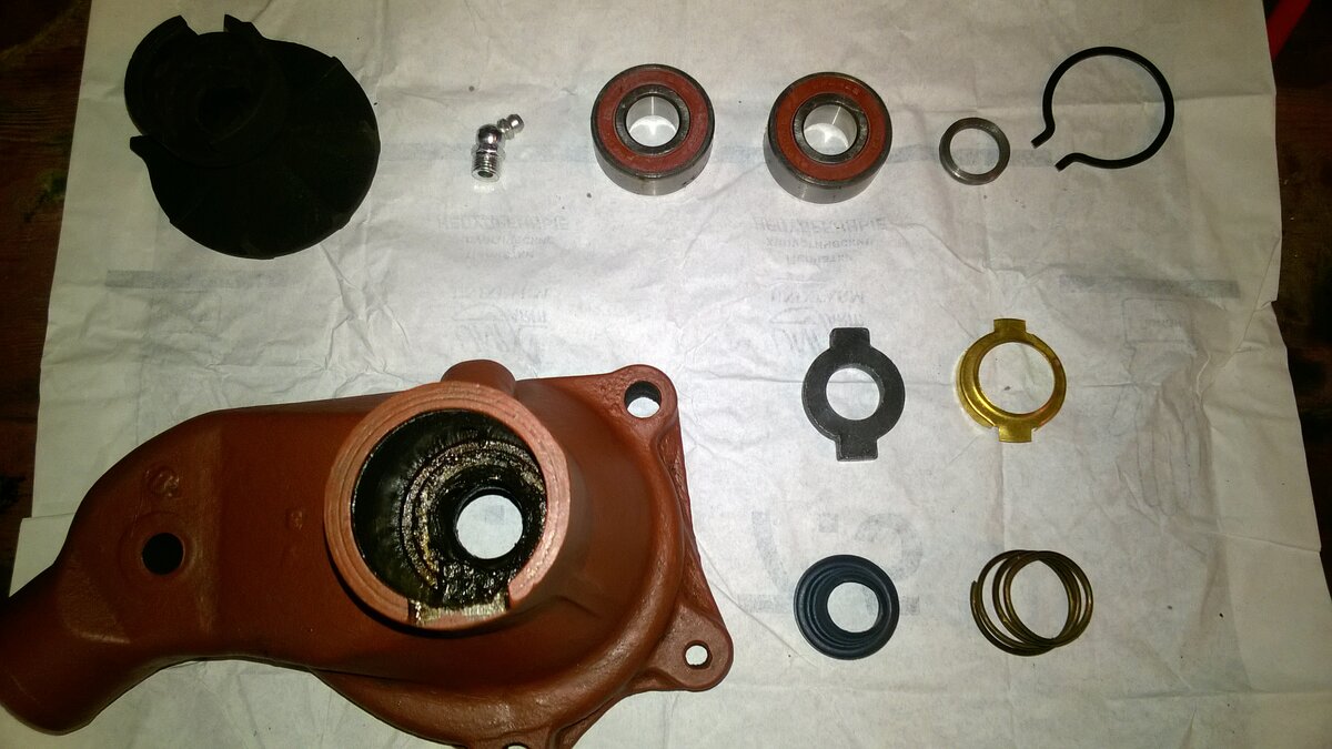

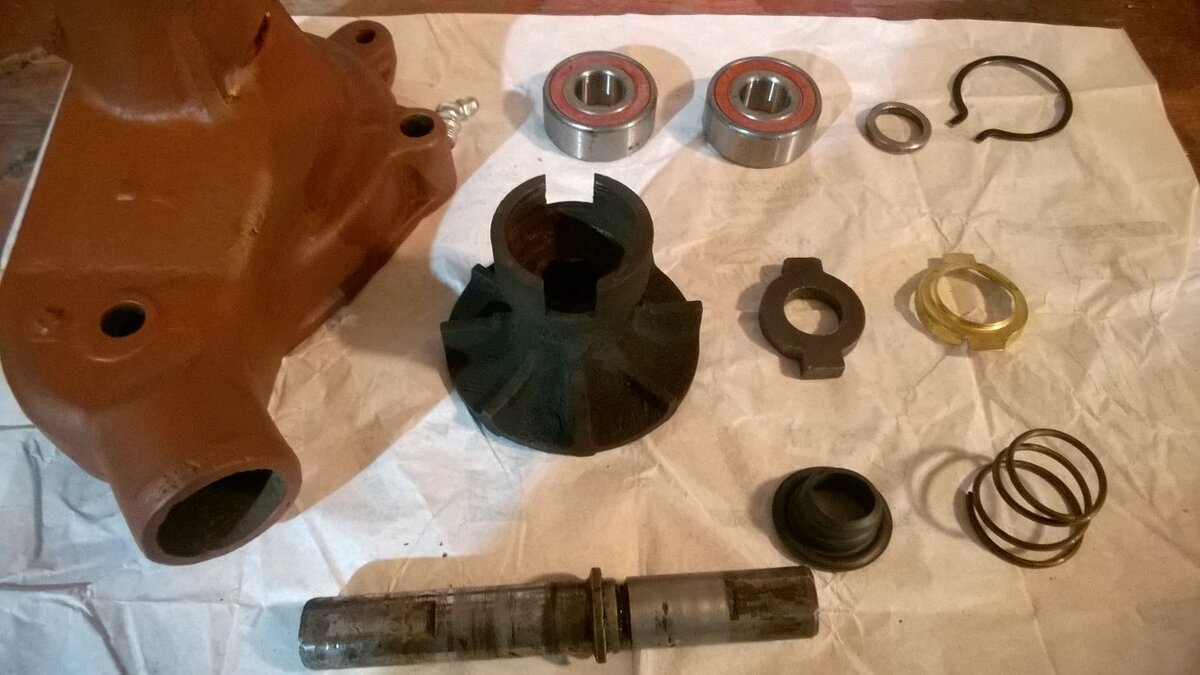

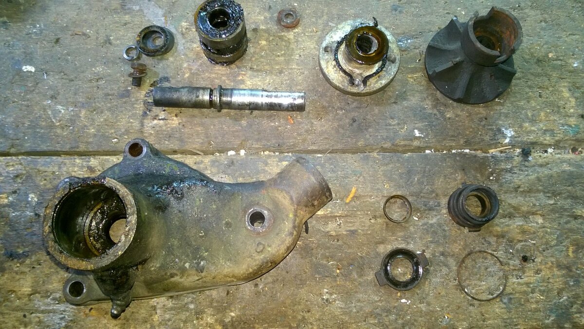

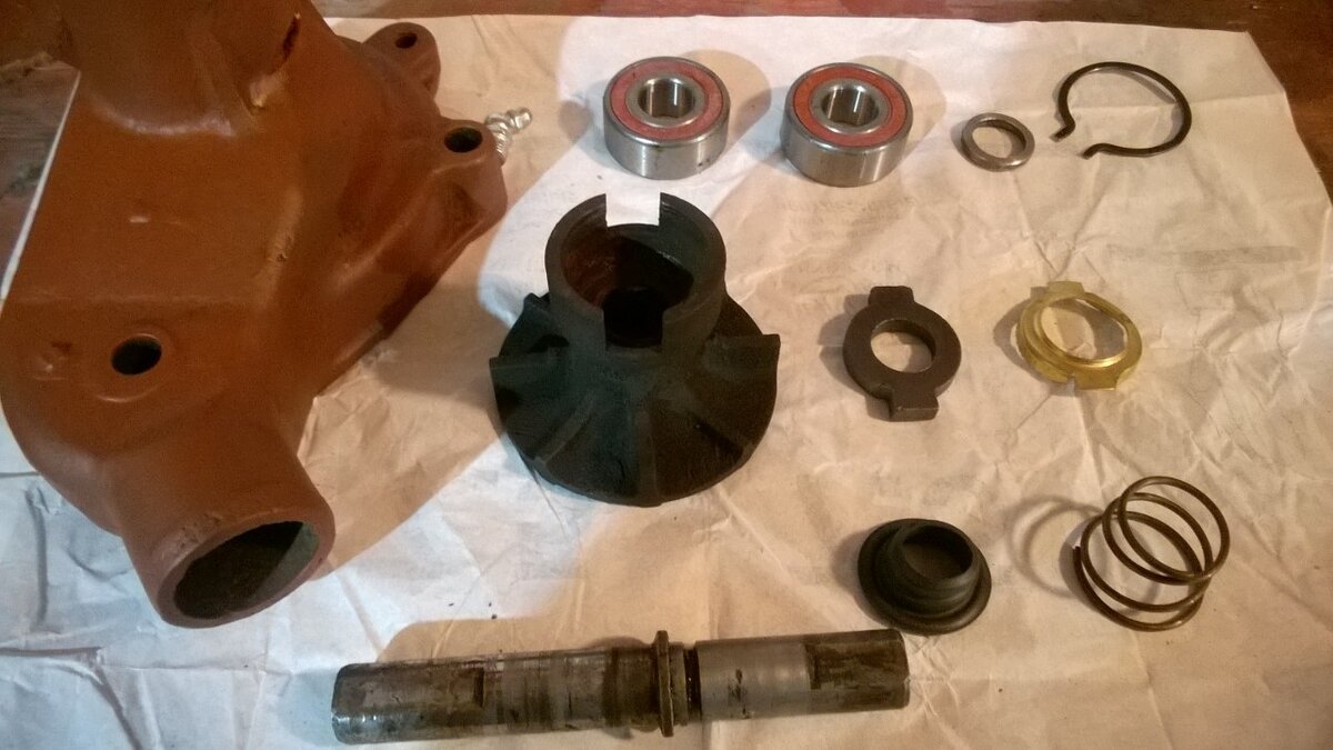

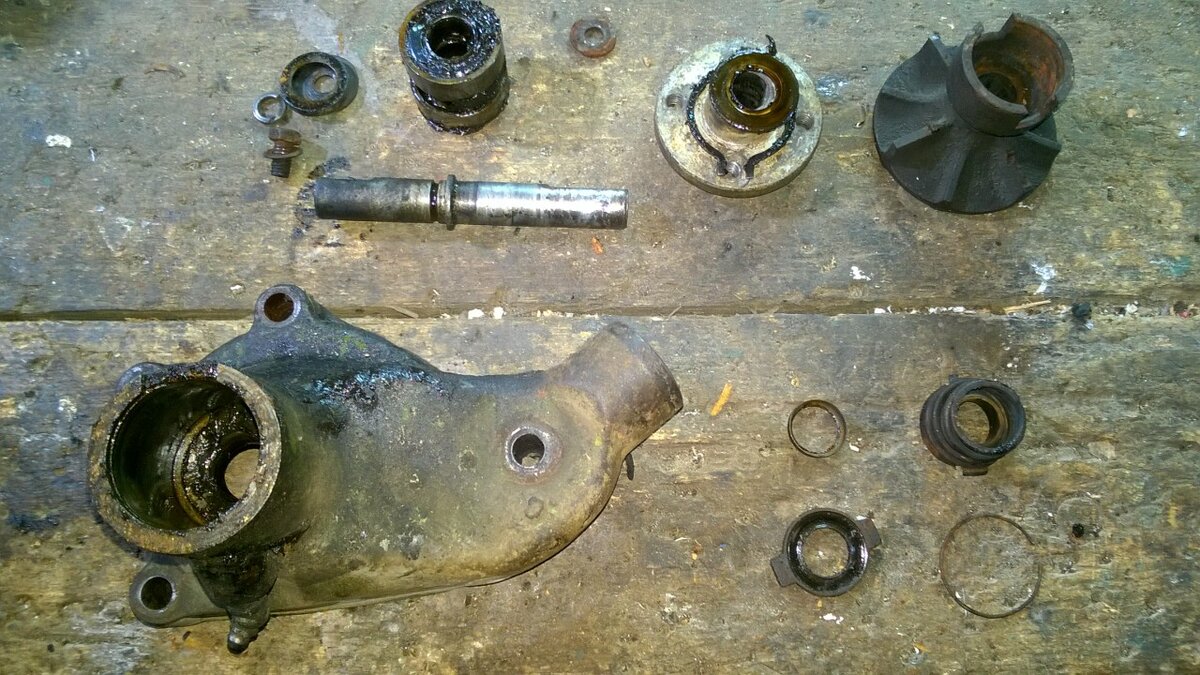

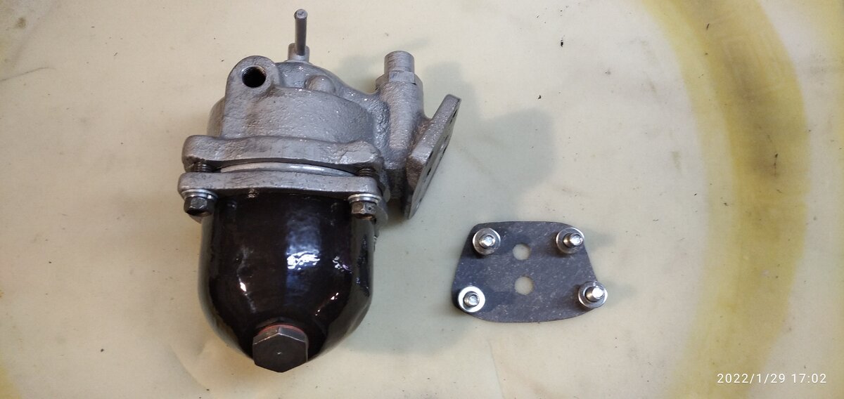

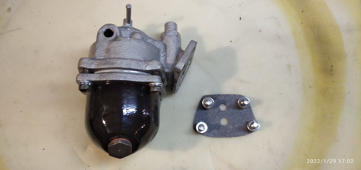

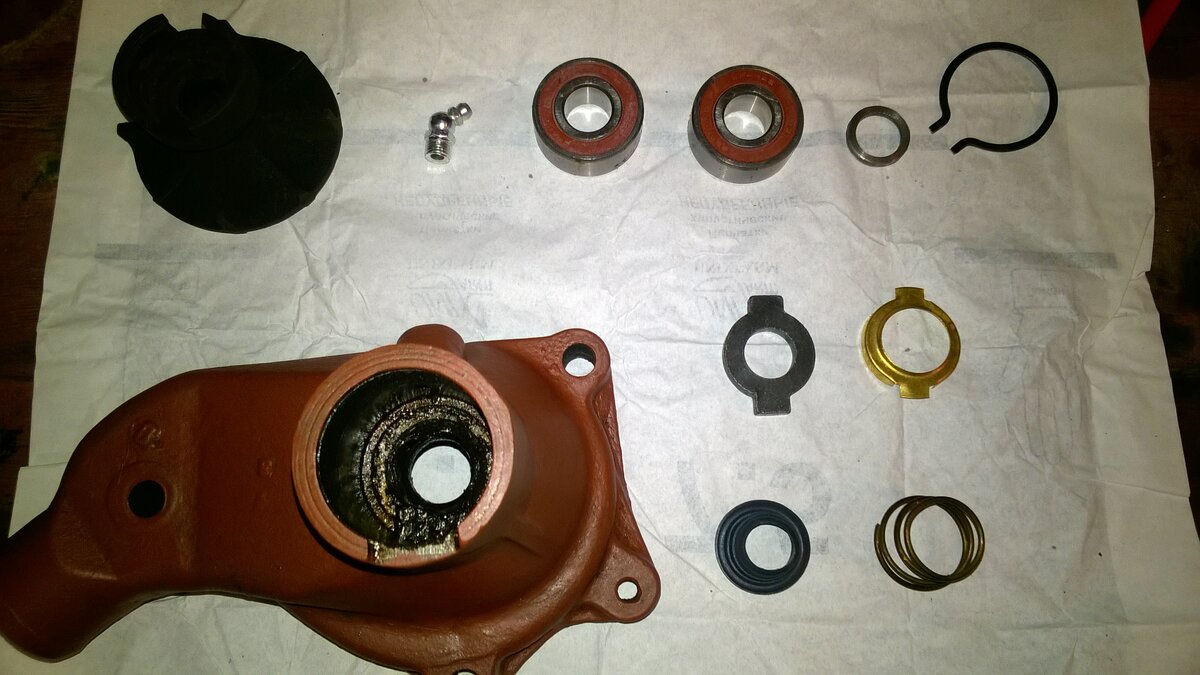

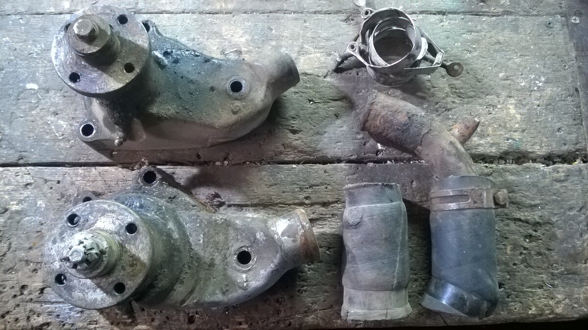

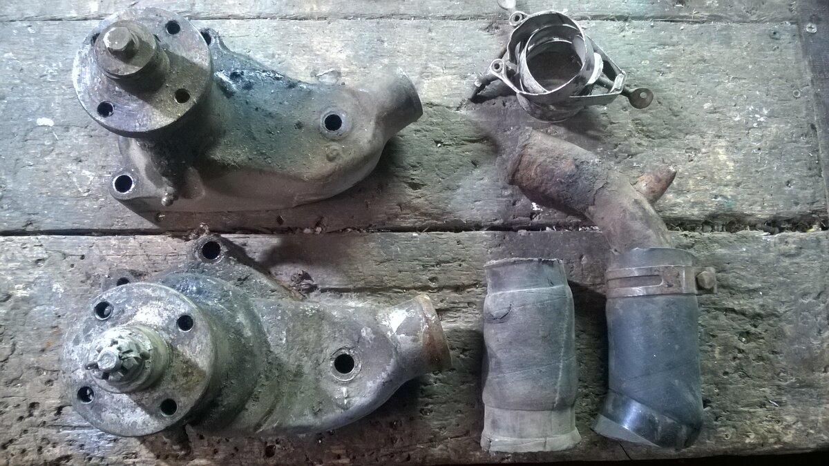

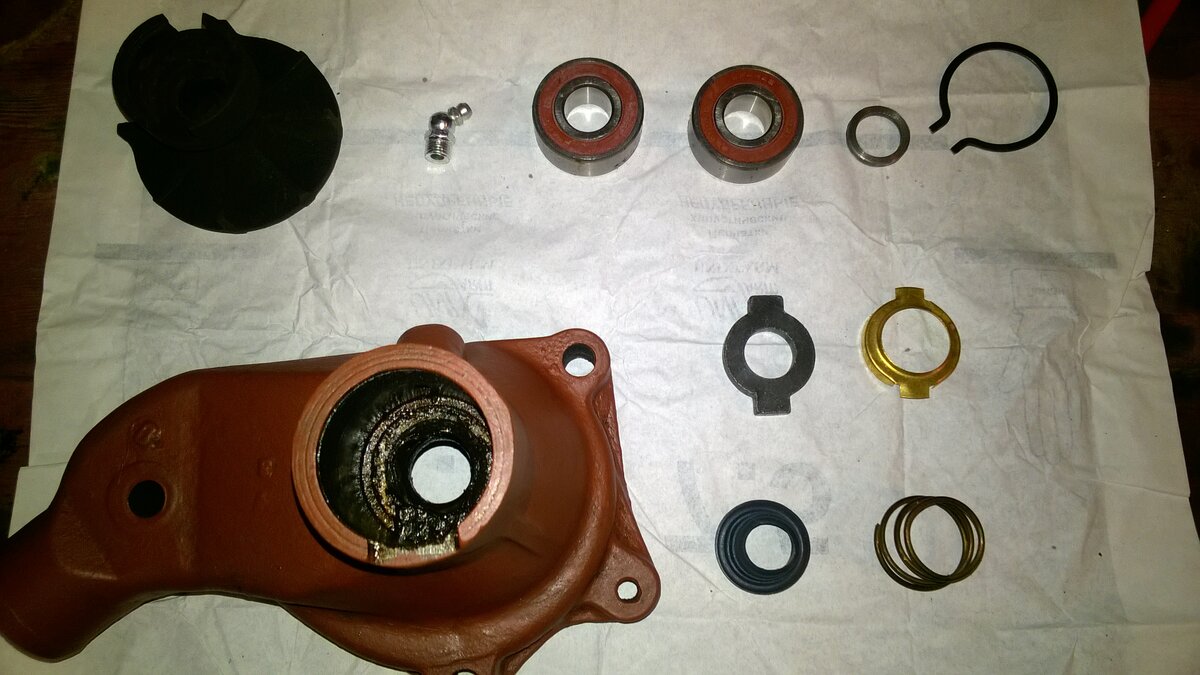

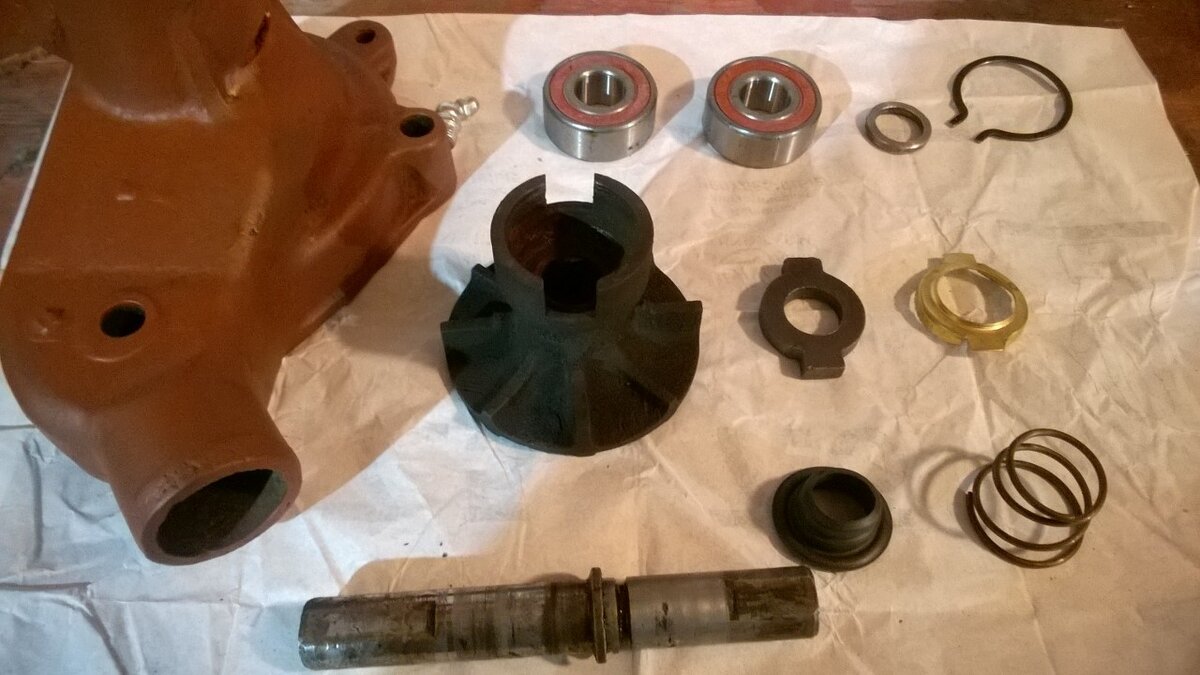

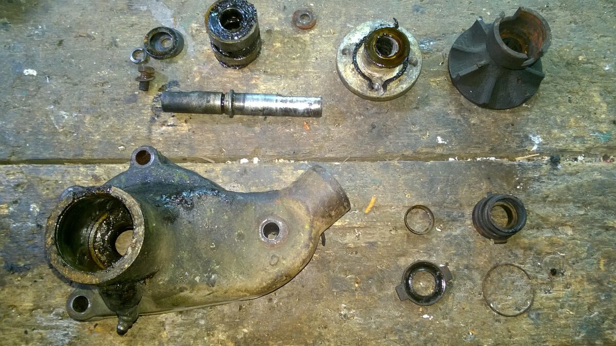

Также перебрал помпу. У меня их было две: одна с Победы, другая Газ 52. Всегда хочется внести какие-то доработки и улучшения. В этом случае я решил поменять подшипники на закрытые и пошире.
Хочу узнать ваше мнения по этому поводу.
9 228
9 924
Закрытые это на их срок службы… какой он..хз
Открытые - это на совесть эксплуататора. Когда не лень, но каждый раз) ну или по регламенту.
Реакции: алекса и Gustaff88

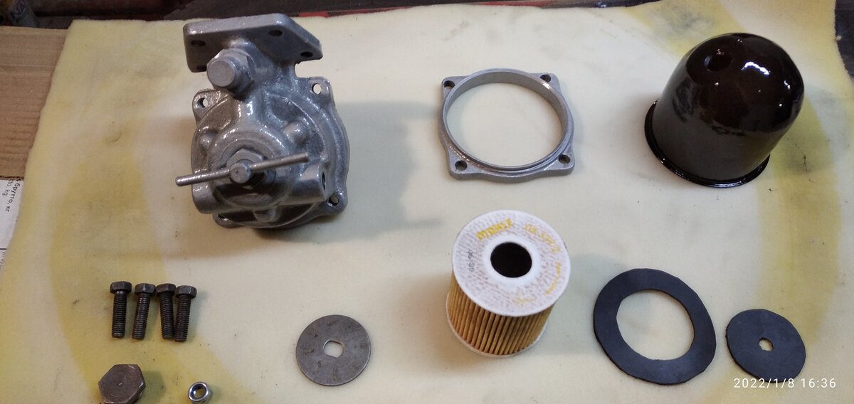

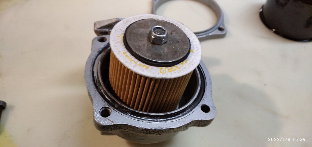

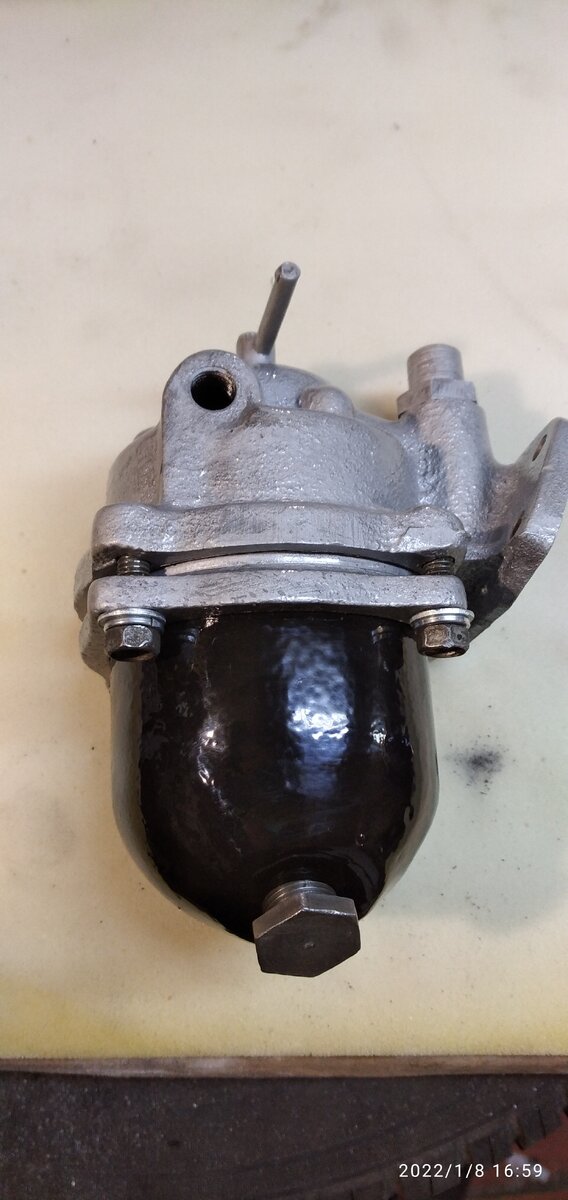

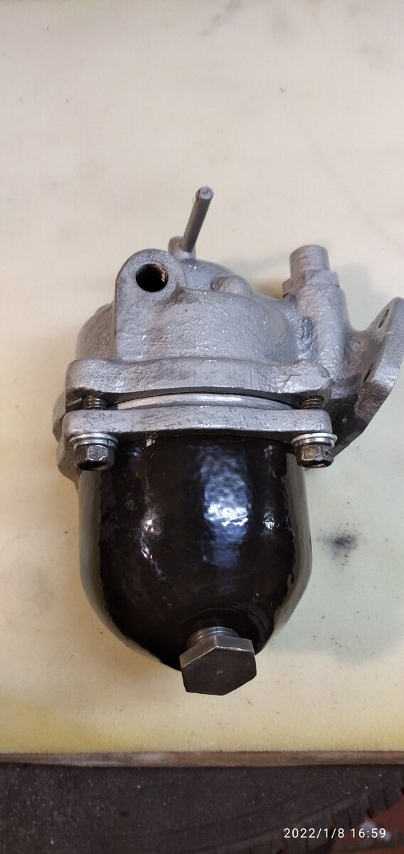

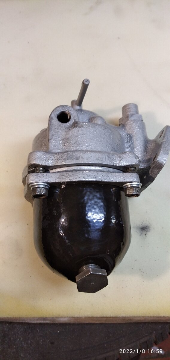

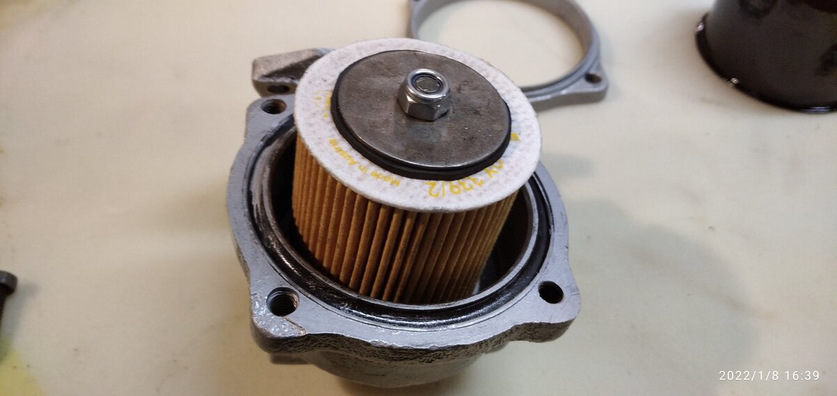

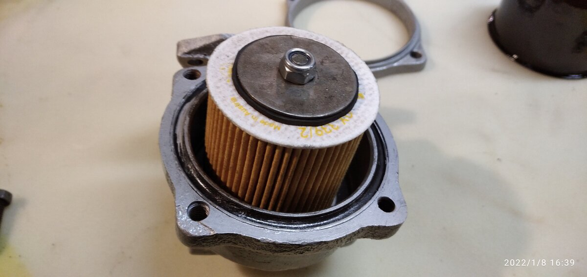

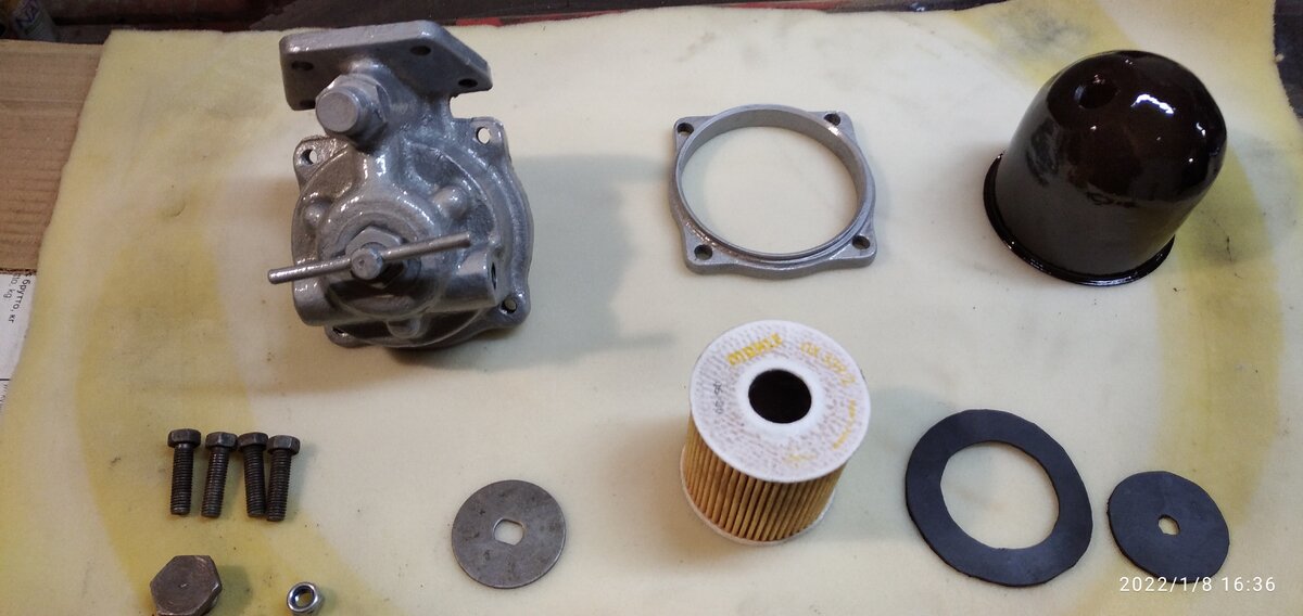

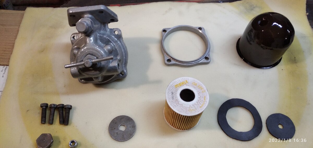

Про систему очистки масла.
Одна из немаловажных систем, от которой зависит долголетие двигателя. На данный момент есть три решения для нее.
1. Штатная система с современным фильтром в ФТО. Мне здесь не нравится, что фильтруется часть масла и большая потеря давления по шлангам.
2. Новодельный переходник и современный фильтр. Пользуюсь таким на Волге, нареканий нет, но иногда хочется быть ближе к оригиналу.
3. Современный фильтр в ФГО. Решил его и попробовать. При этом я оставлю как муляж ФТО и шланги к нему. Из минусов я вижу чуть более сложную замену фильтра в узком пространстве.
Для этого был выкрашен ФТО и подобраны шланги. Чуть сложнее с новым фильтром. В сети есть пример использования сменного картриджа от Тойоты, но есть небольшой недостаток здесь. При работе его сжимает, он теряет свои размеры и масло не фильтруется. Это можно решить спец трубкой с отверстиями.
Я решил эту проблему по другому. В эксплуатации имелся форд транзит и его фильтр чудным образом подошёл с небольшой доработкой. Вот его номер ОХ 339/2D.

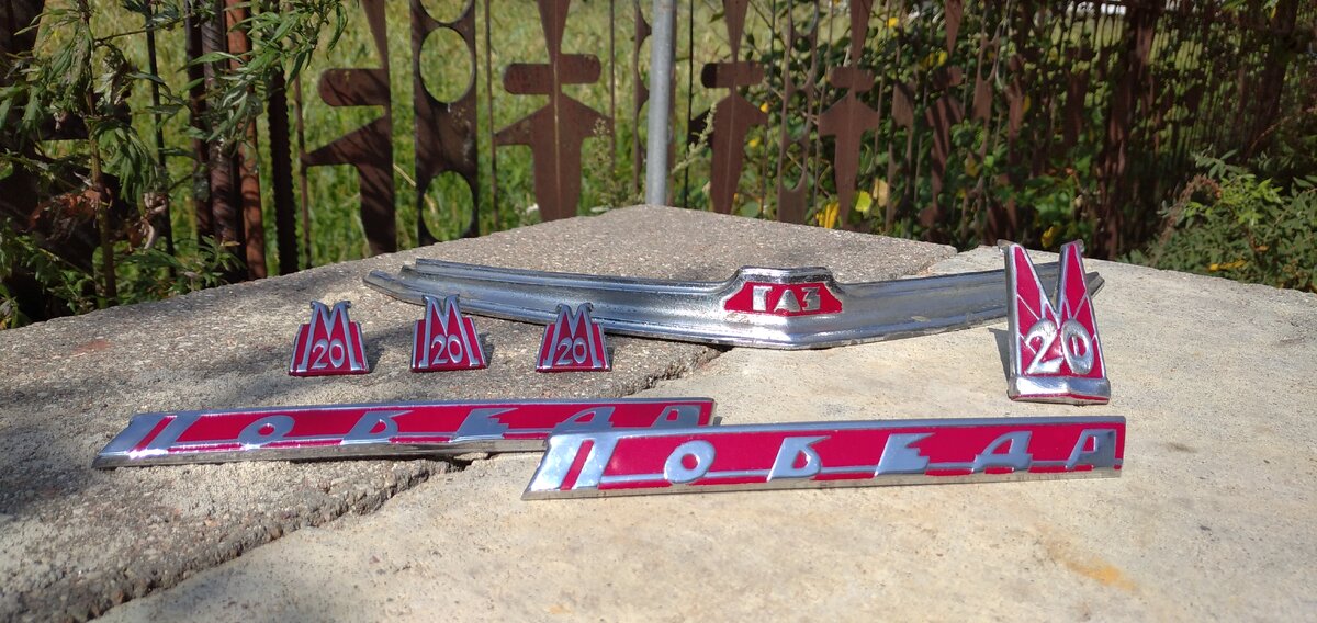

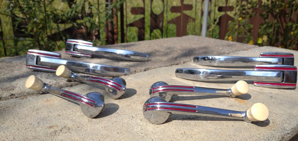

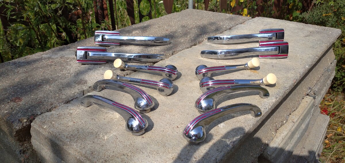

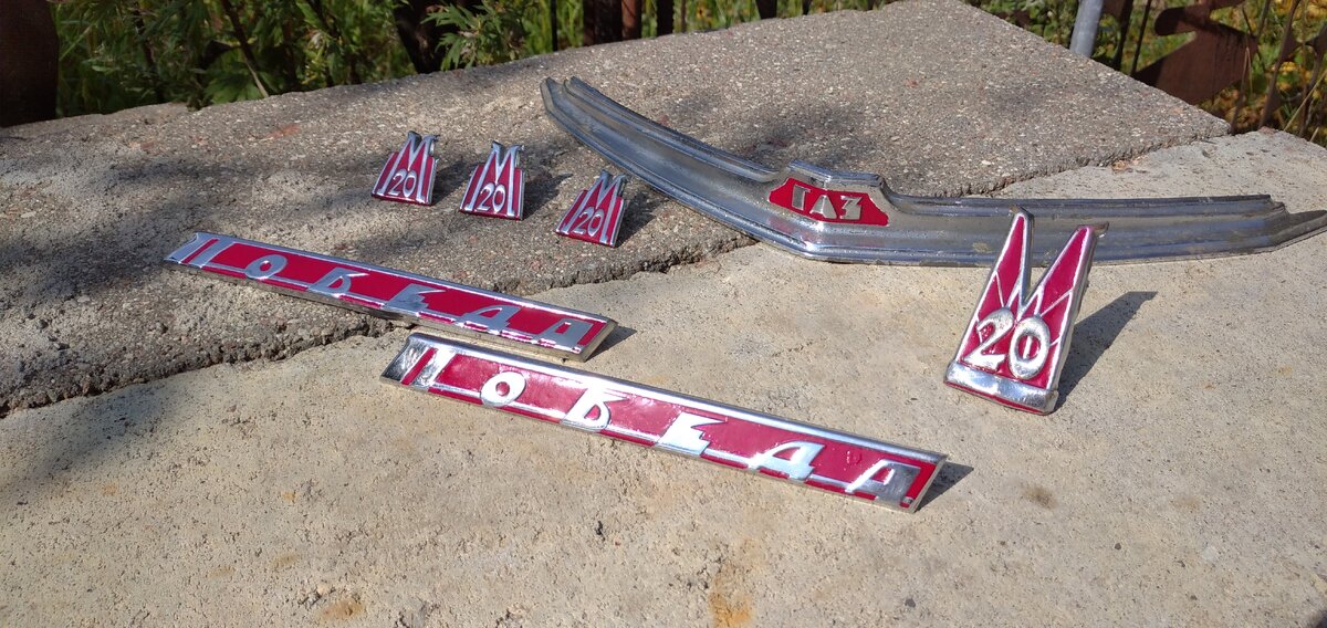

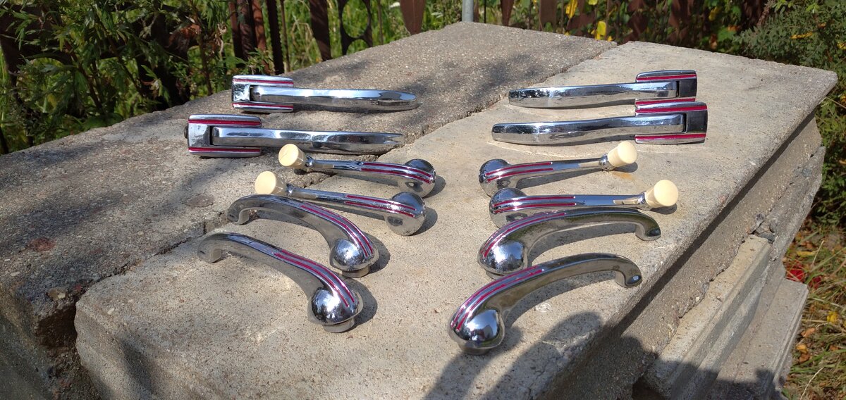

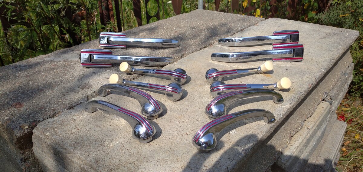

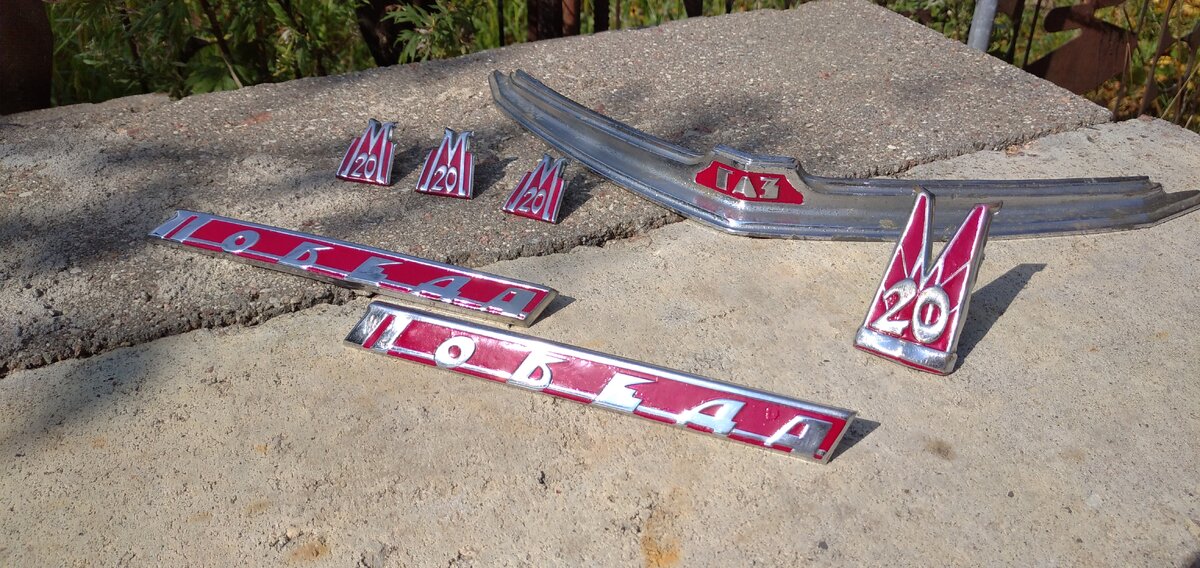

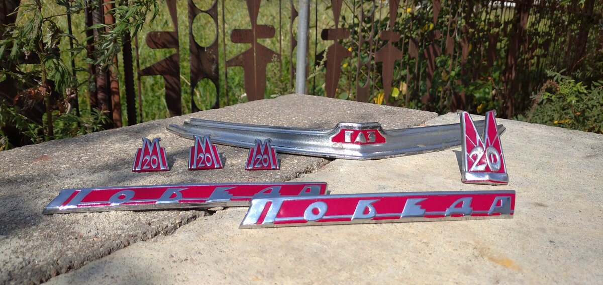

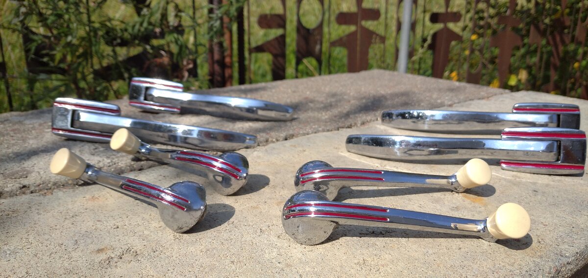

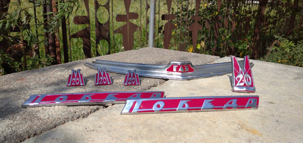

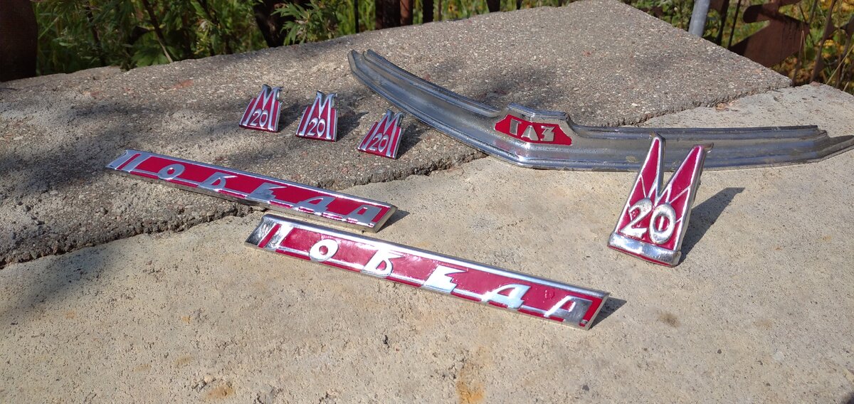

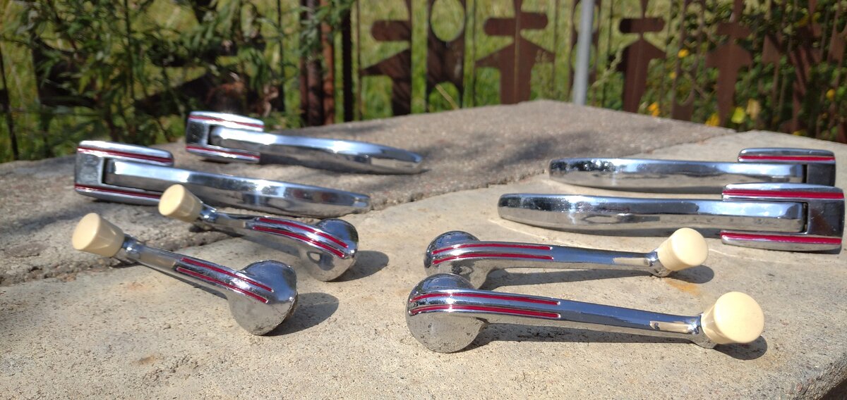

"Духи Красная Москва"
Именно такая ассоциация была у меня в голове, когда я делал эти шильдики. Каждый раз, работая с деталями Победы, я восхищаюсь инженерной мысли создателей машины.
К сожалению, с хромированием у нас проблемы, поэтому некоторые детали в "оригинальном" состоянии.
Хочу выразить большую благодарность <user name="HANTER3151">и его другу за вдохновение и подсказки))
4 790
9 118
Дверные наружные ручки 3 серии . Бумеранг и большой шильдик от 2 серии . Где-то не соответствие .
Gustaff88
09.03.2019
115
168
37
Барановичи
13 439
5 953
Не стал писаьь про это, увидев только что на драйве. Зато шильдиков торпедо аж три штуки))

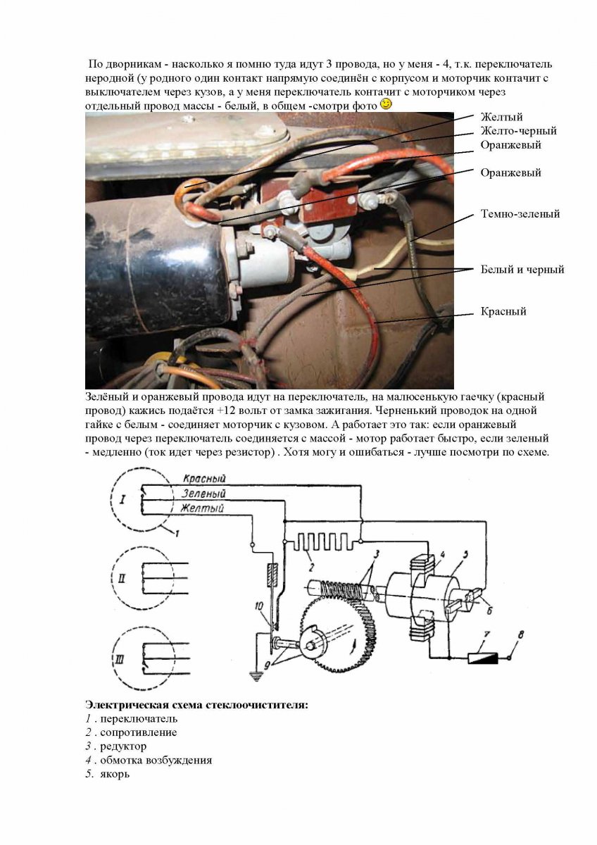

Добрый день, уважаемые форумчане. Нужна ваша помощь. Собираю трапецию стеклоочистителя, нужно фото или схема как подключить провода на самом стеклоочистителе и выключателе, который на панели.
Старик Макгаккет
1 834
4 193
Нашел в закромах такую подсказку
