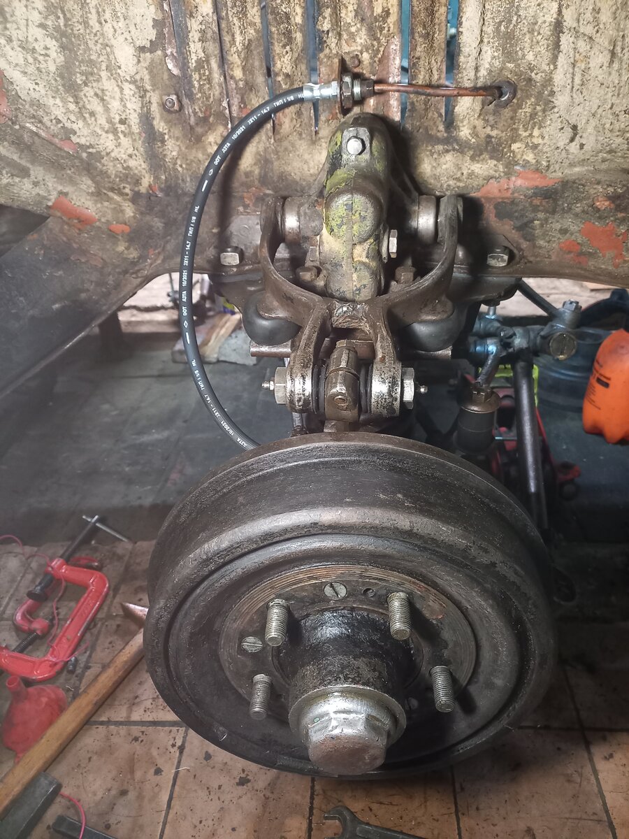

Барабаны от Волги. На Победу подойдут, но внешне, конструктивно отличаются.
Реакции: СЭМ и gaz-67
gaz-67
03.02.2013
232
857
37
Минск BY
Понял. Пока чисто "победовских" за всю жизнь не встречал
9 841
14 454
Они сварные, конструктивно на 67-ые похожи, но другой формы. Есть только фото с куском барабана...

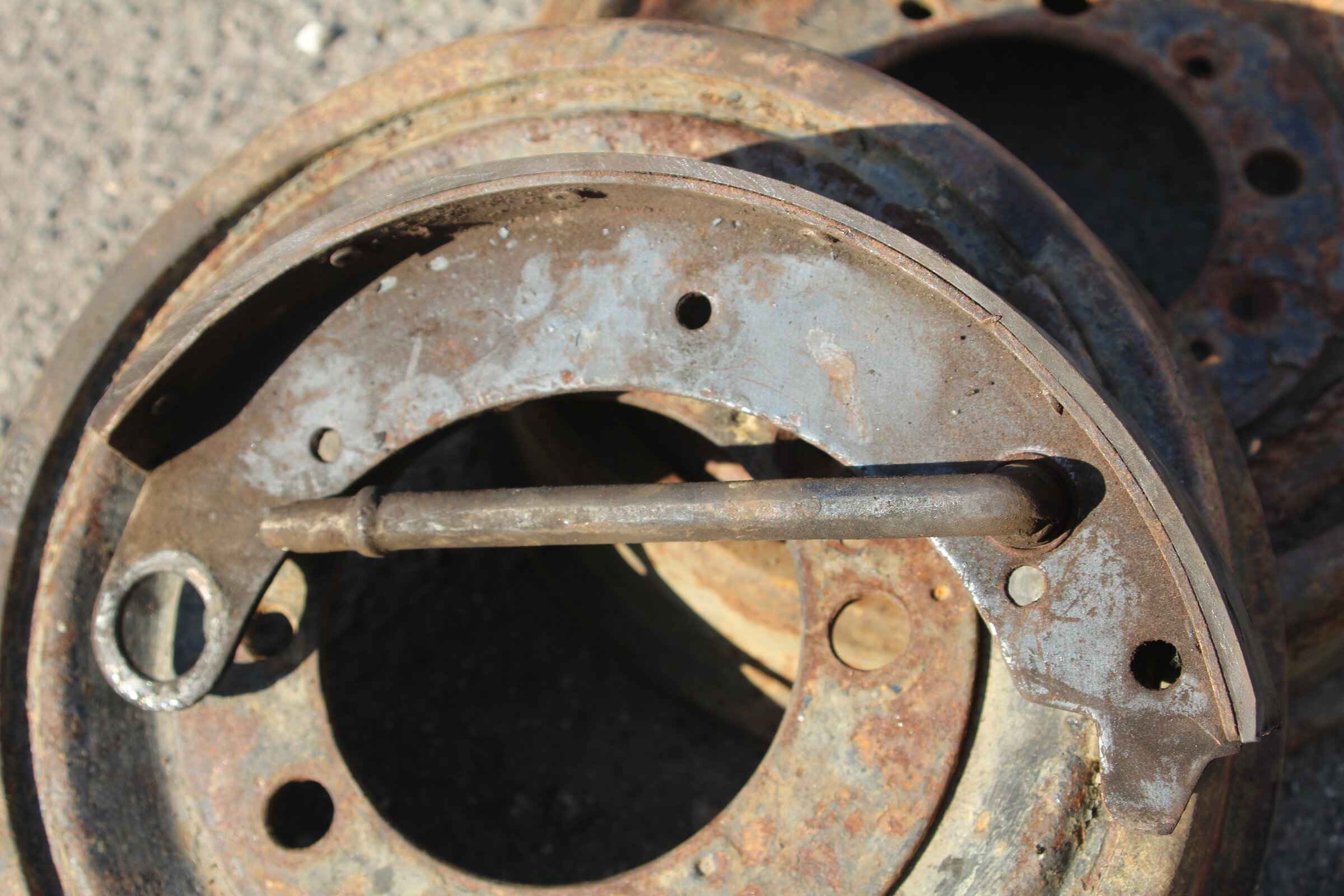

Вот оригинал, у нас авито они встречаются. Но по качеству это то ещё г..., как впрочем и от 24ки советского производства.
Новые 24шные барабаны у меня стоят на заднем мосту, отрегулировать колодки там невозможно-они яйцом.
Лучший вариант это барабаны от 469 уаза, пр-ва адс. Они тяжелее родных, но в разы лучше изготовлены.
Не обрадую и по новым рычажникам, новые задние амортизаторы я после вскрытия выбросил, брак.
9 841
14 454
При наличии токаря, барабаны лучше все протачивать в сборе со ступицей!
Понял. Пока остается подгнившая передняя подвеска от Нысы. А оригинальную я нашел, отдельно подготовлю и поставлю.

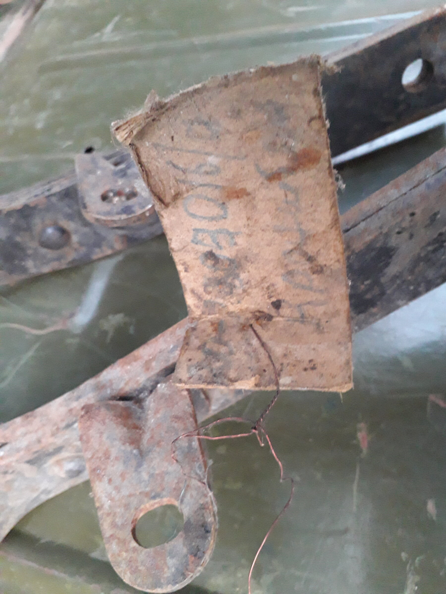

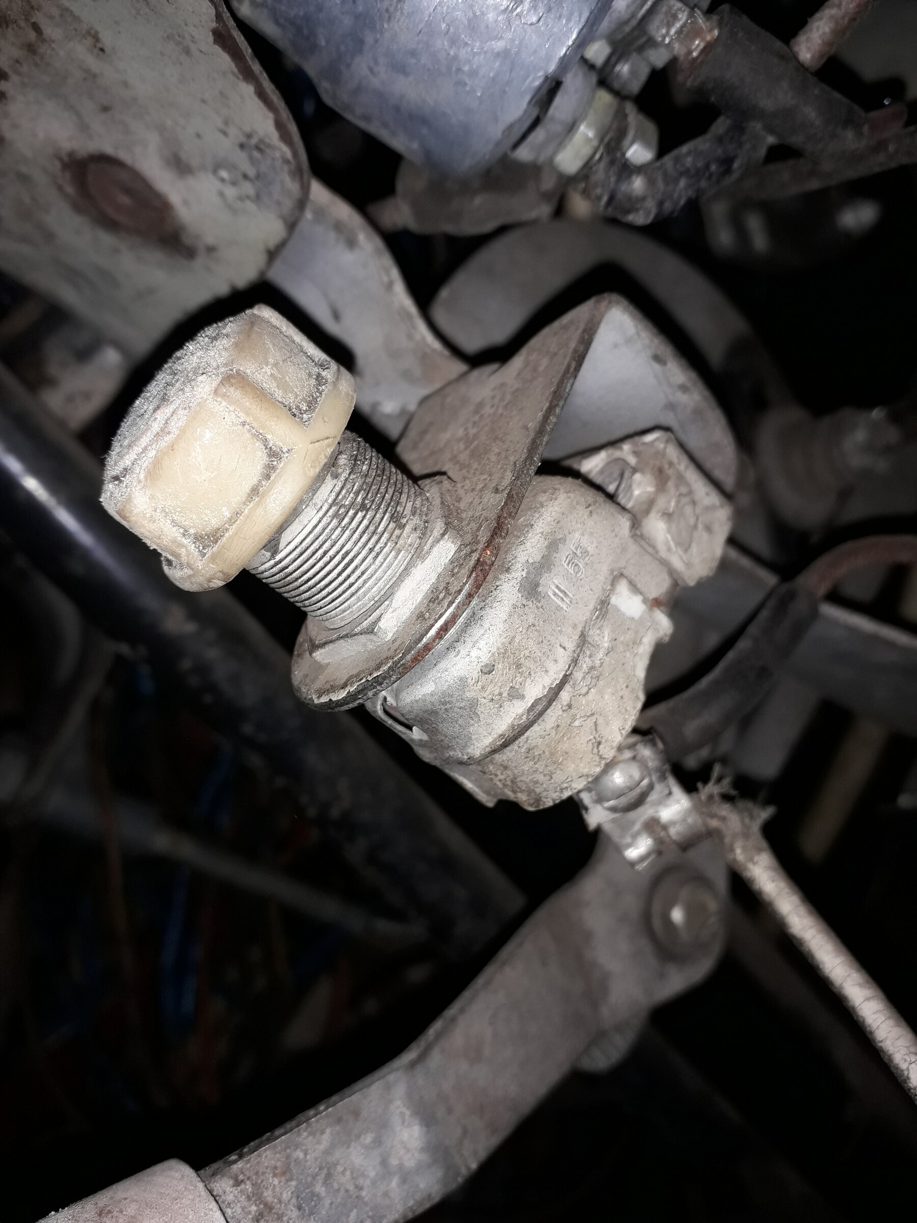

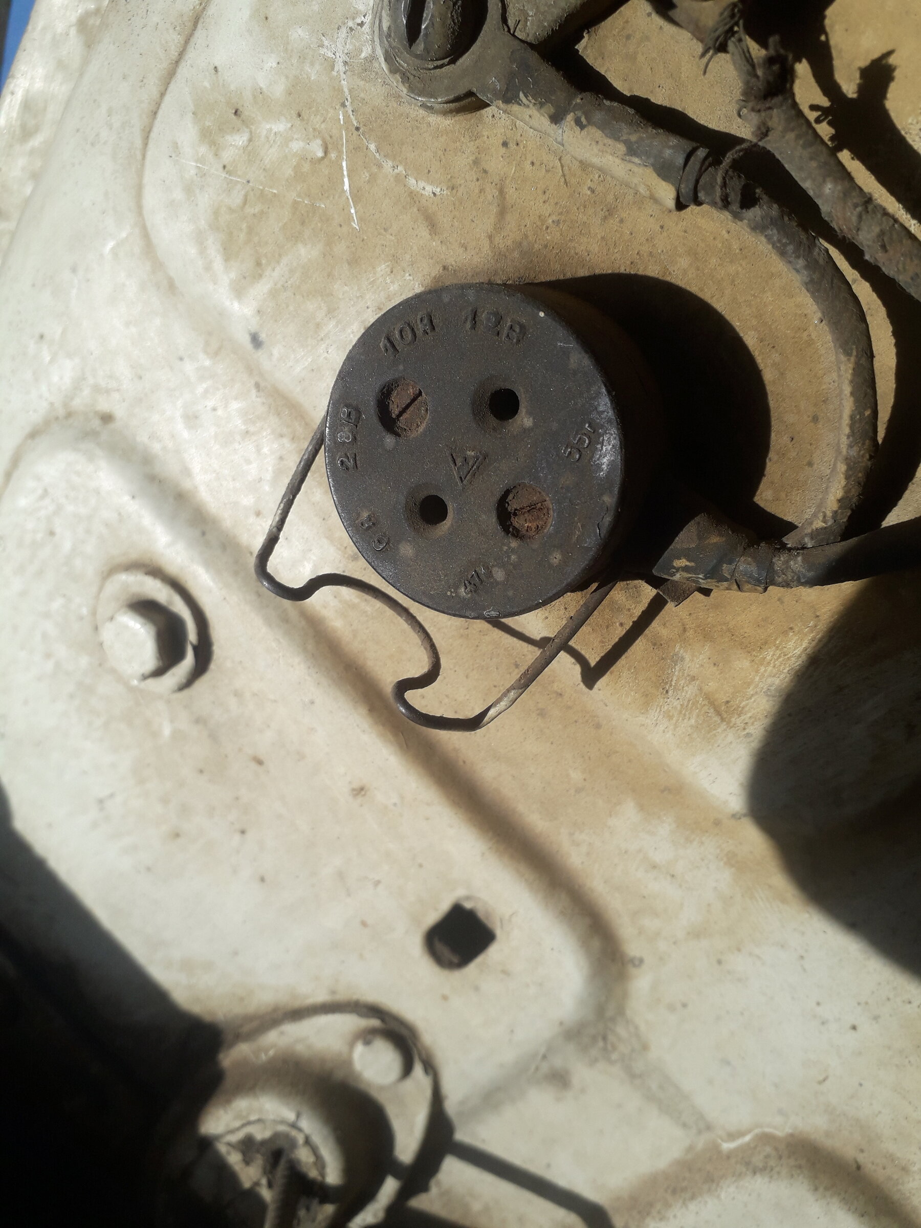

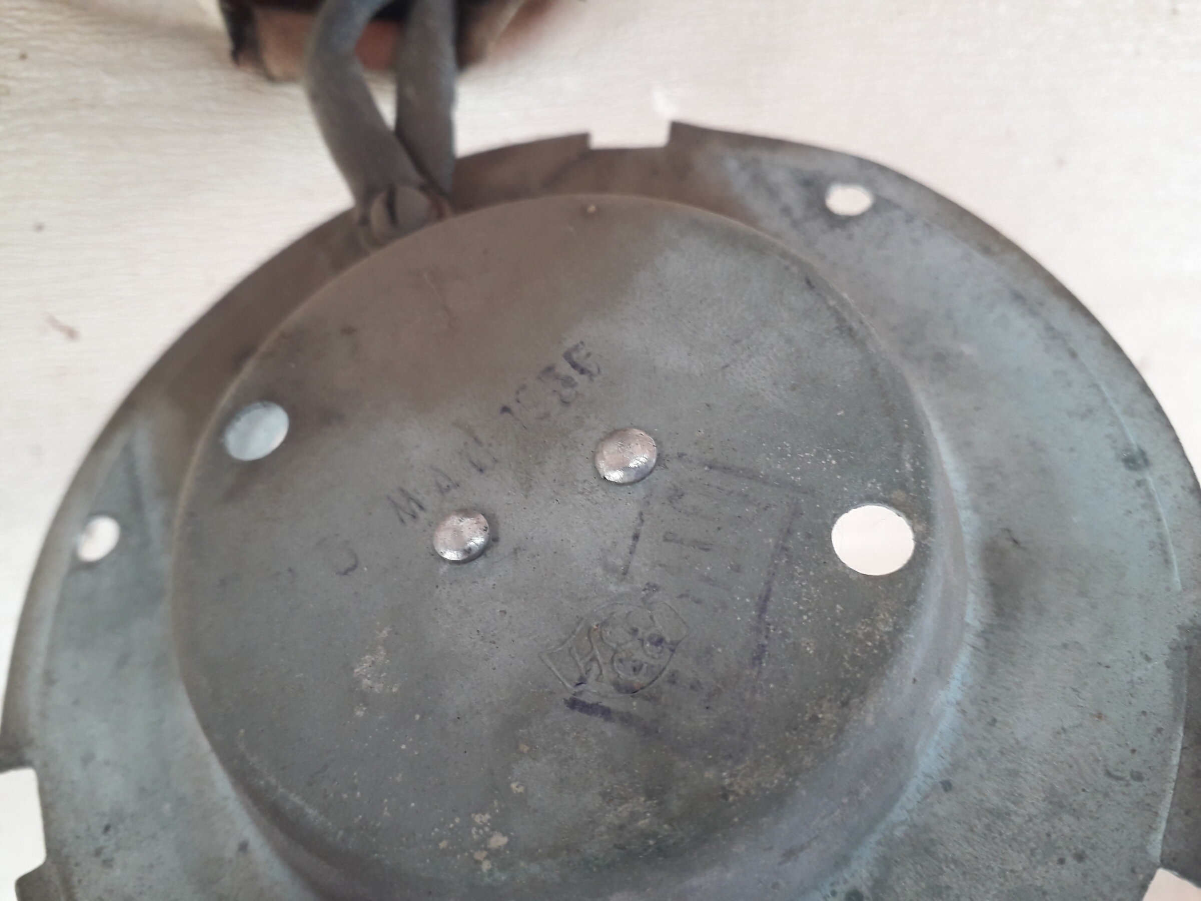

Не смотря на, как мне казалось изначально, замену всего и вся, в начале 70-х годов, все ж удается найти детали, которые не снимались, или скорее не заменялись.
По графику трудно понять месяц выпуска, а какие-то табличные данные я пока так и не понял где искать.
В общем, самые "младшие" детали, установленные как я думаю с завода: это моторчик печки и гнездо прикуривателя (июнь 1955 года). Последнее не удалось сфотографировать
Потолочный светильник: май 1955 года
Концевик на стойке водительской двери: апрель 1955 года
По вырезу под антенну - на вид все аккуратно... но сравнить не с чем. И огрызок от нее уже 1961 года
В месте под приемник что-то уже отломано
Регулятор режимов отопителя: март 1955 года
Розетку тож не трогали: 55-й год

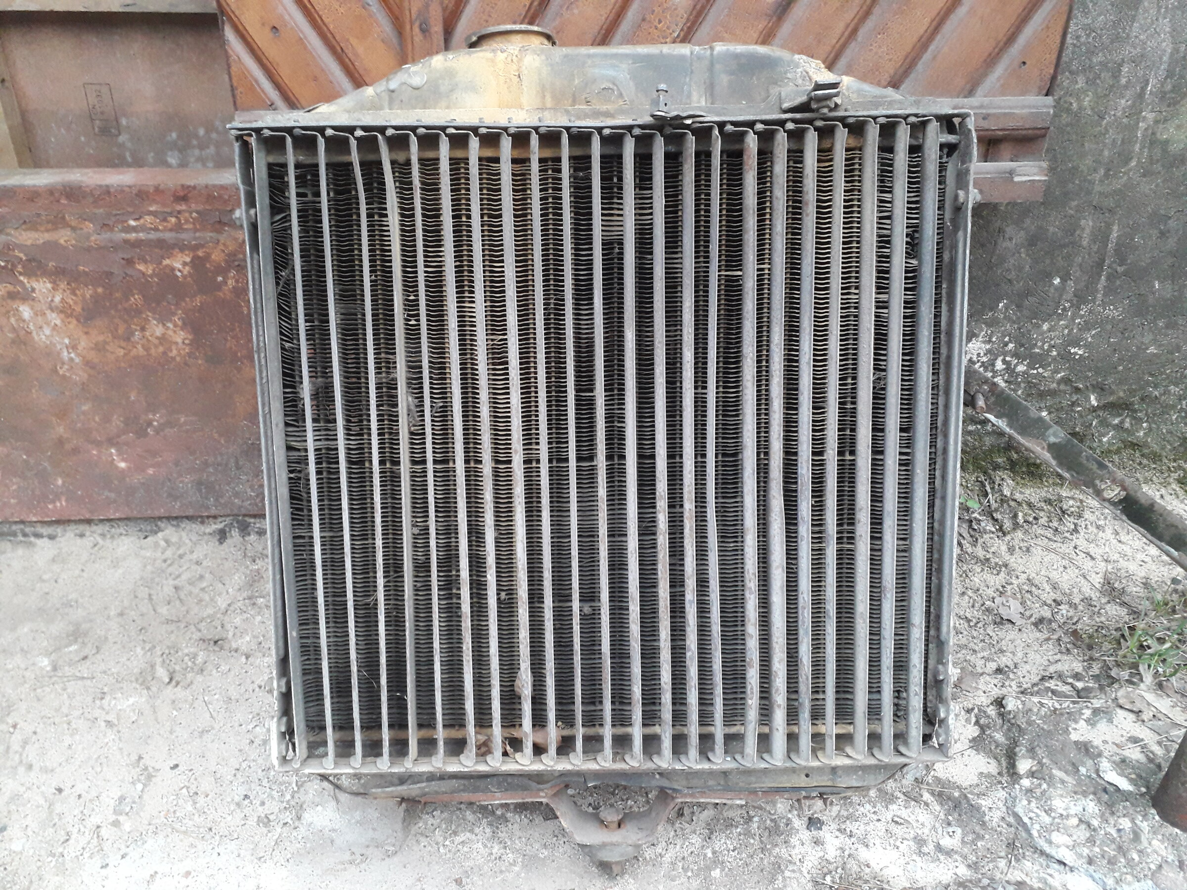

Еще не много фотографий по машине.

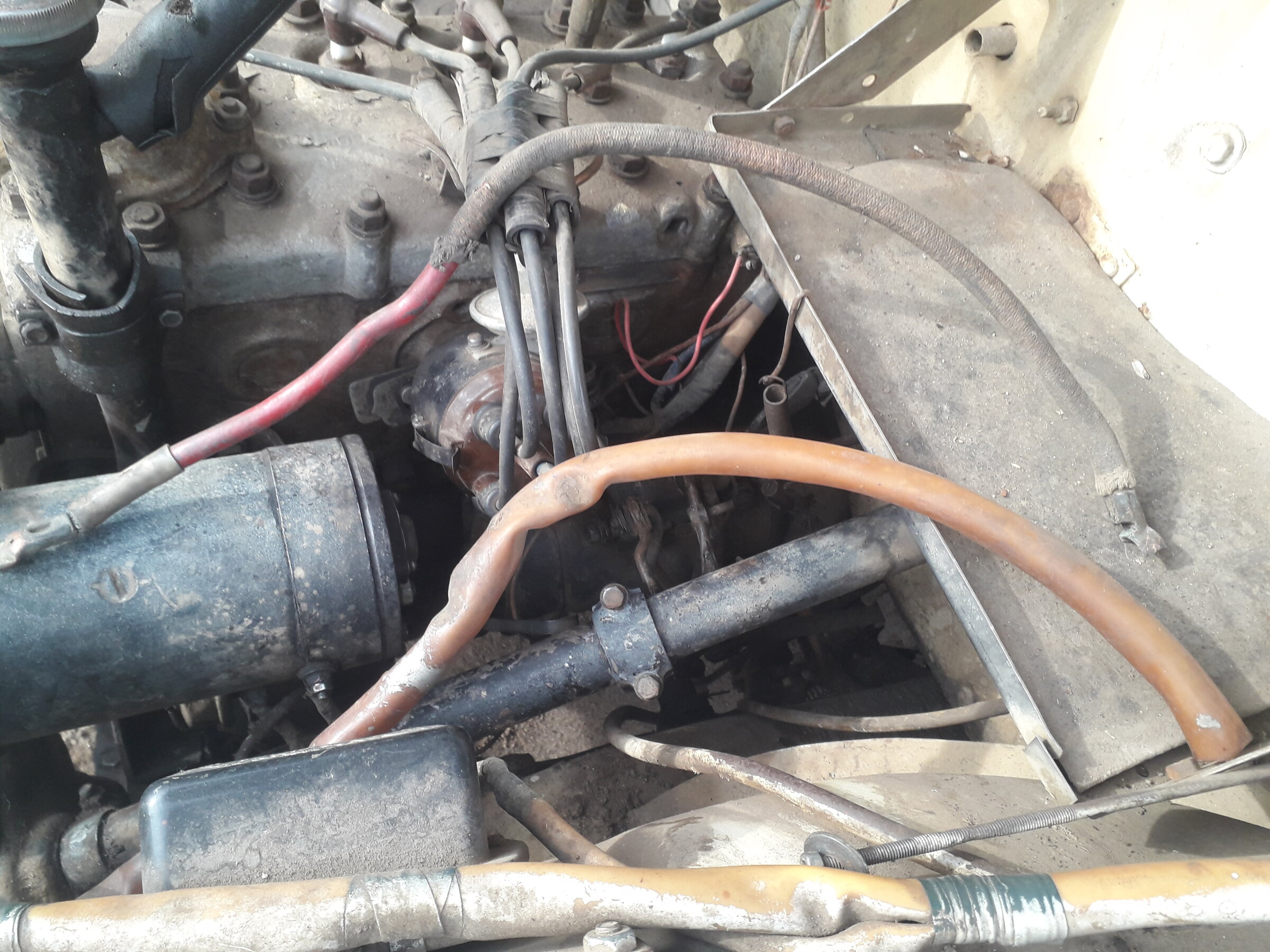

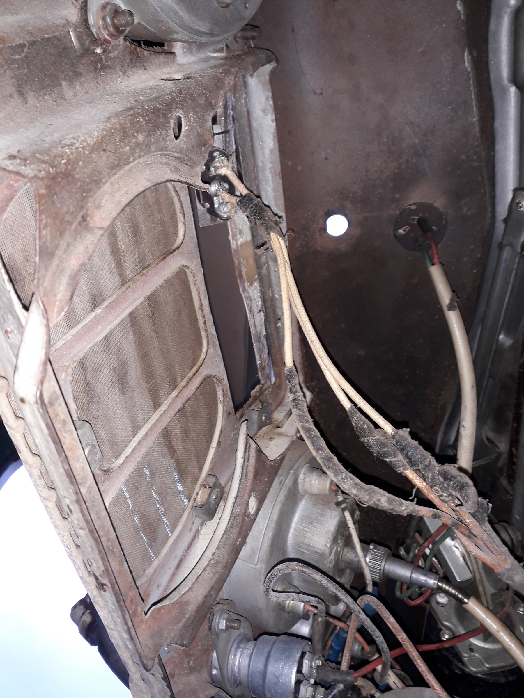

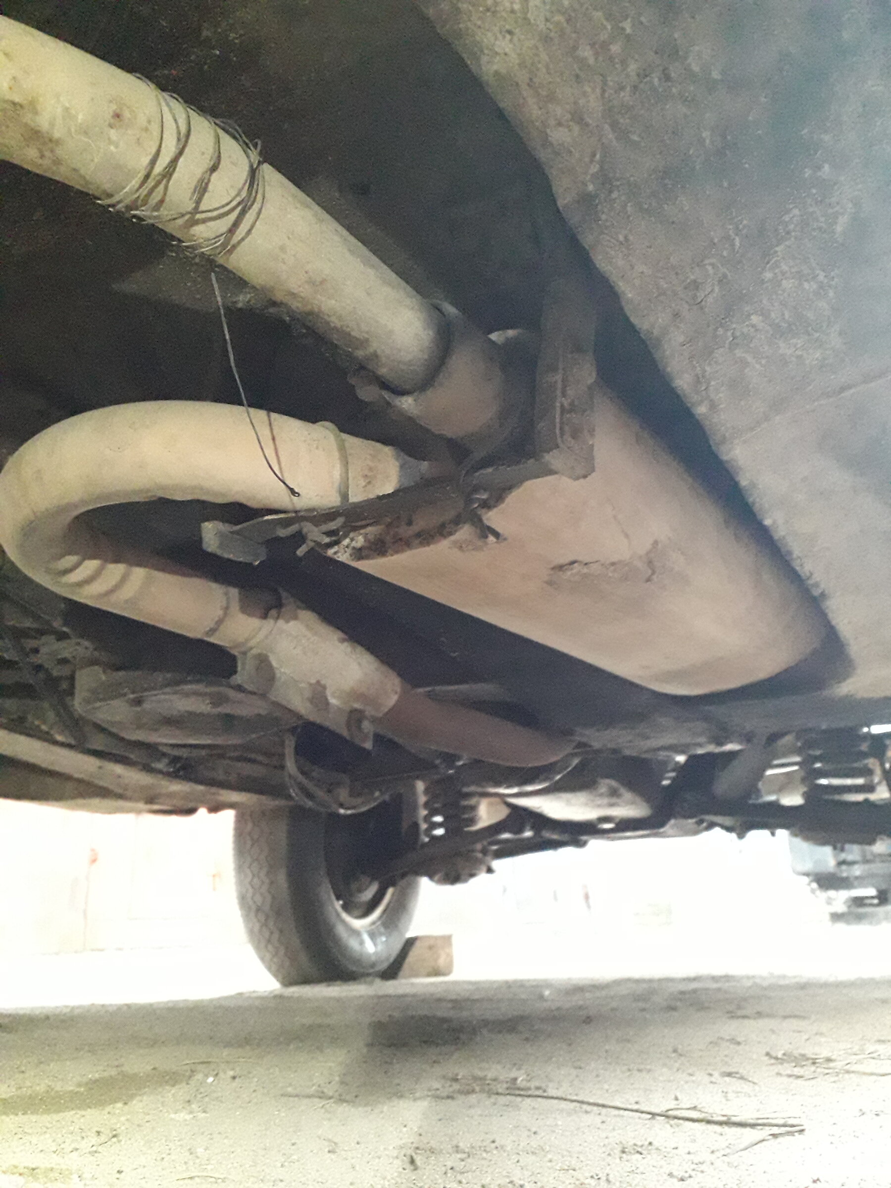

Я не ожидал, но глушитель внешне похож на то что надо

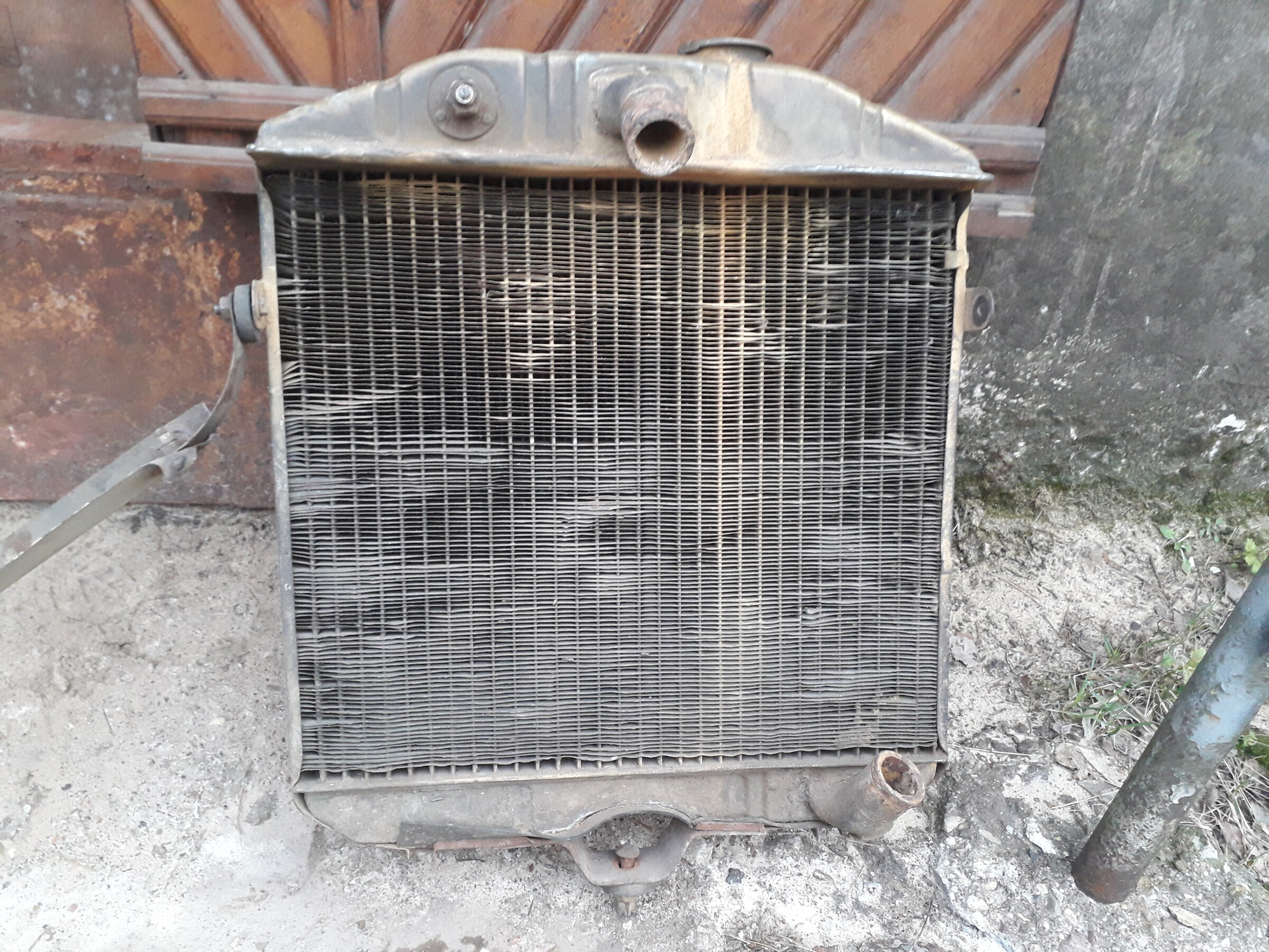

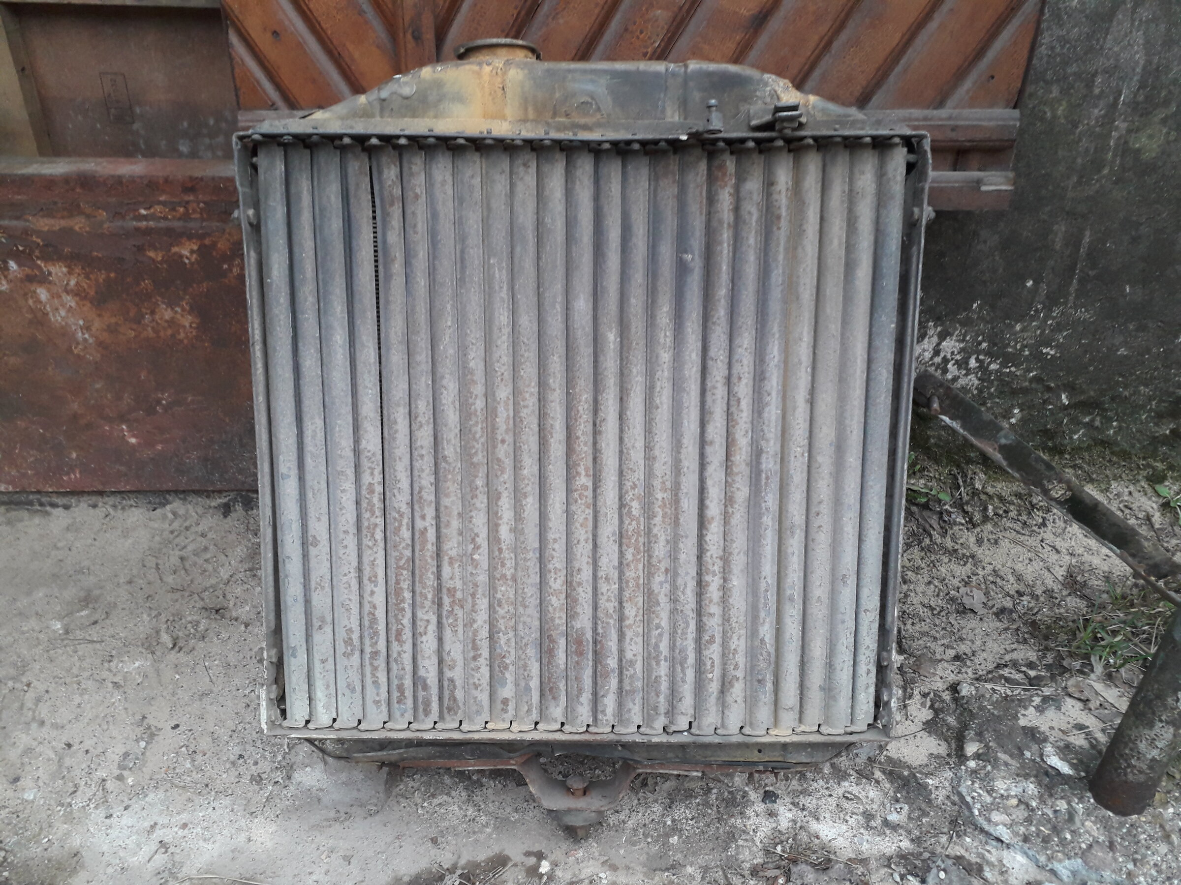

Судя из общей ушатаности машины, радиатор похоже поставили новым в начале 70-х
Провод на стартер похож на оригинальный

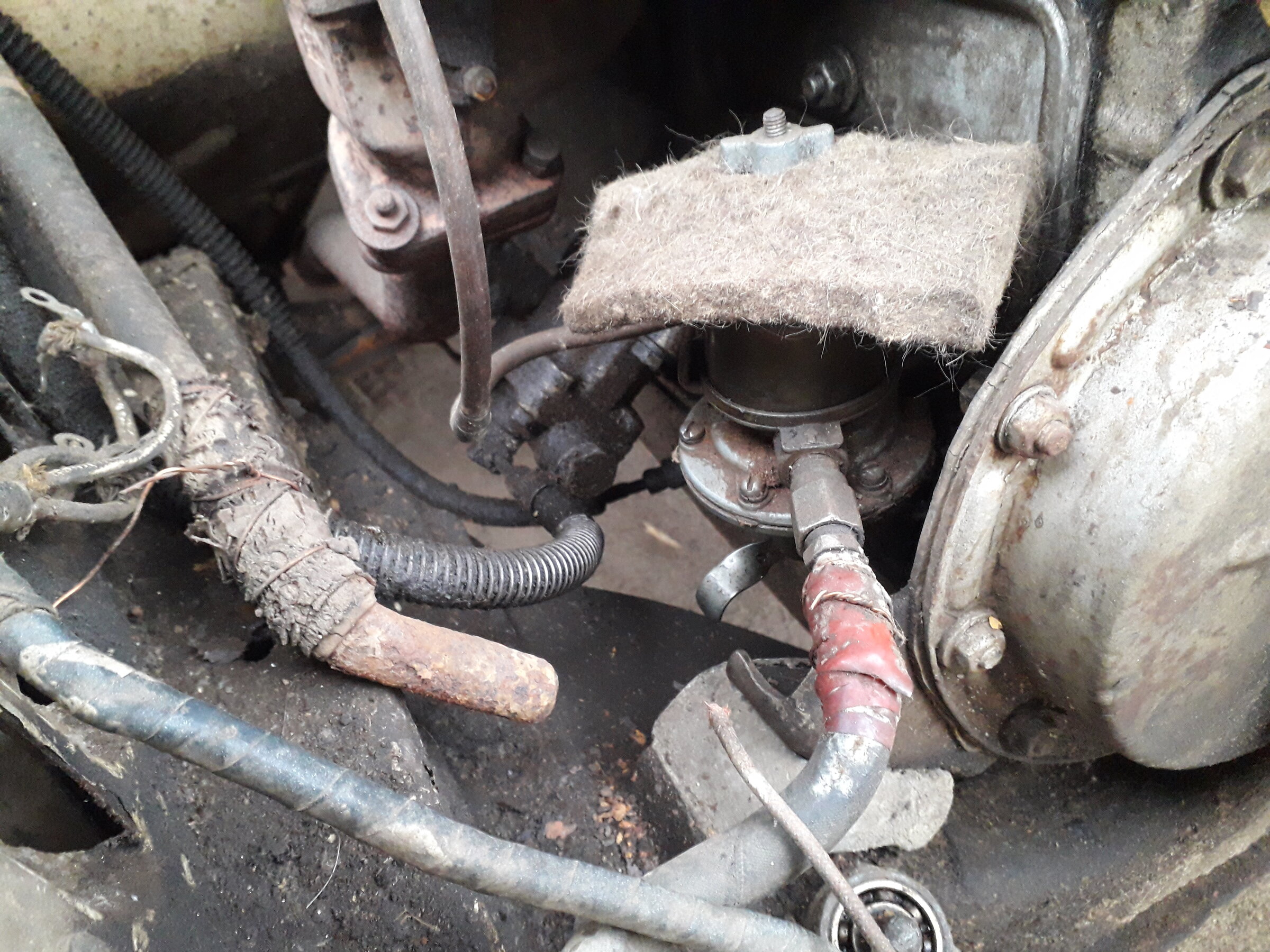

Я так понимаю войлок надо намачивать, чтоб насос не перегревался?

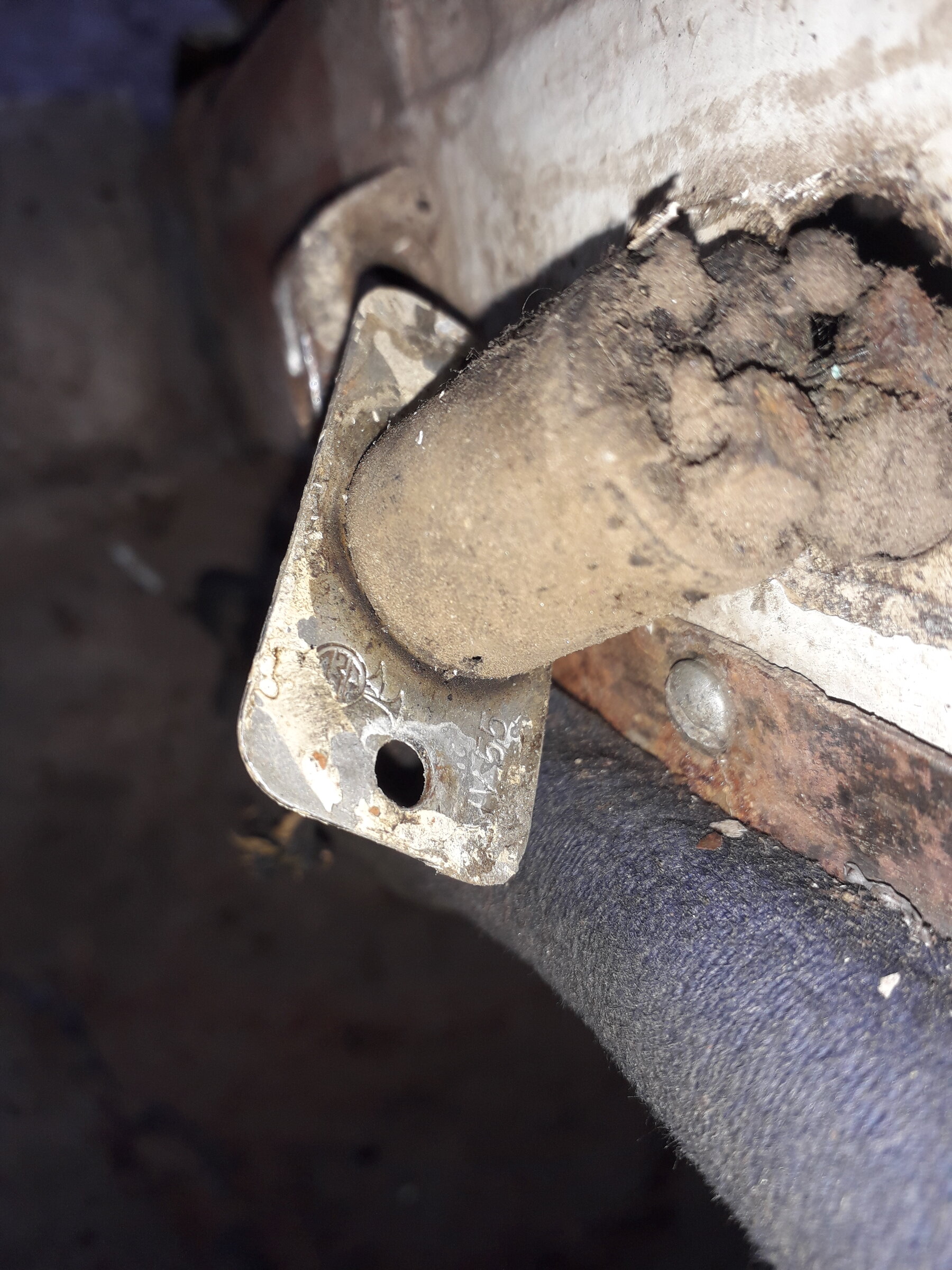

Судя по довольно аккуратному вырезу под закрутку колбы - это случайно не штатная деталь?
4 850
9 340
Войлок конечно же не штатная деталь . Его можно мочить холодной водой и тогда насос будет работать лучше . Но исправный насос работает и без войлока .
gaz-67
03.02.2013
232
857
37
Минск BY
Я тоже так изначально подумал. Но когда снимал - обратил внимание на слишком аккуратный вырез под закрутку. Завтра покажу
Реакции: ash-oldgaz
HistoriK
14.02.2011
2 395
8 106
Не, провод не родной)
Завтра сделаю фото оригинальных проводов акб

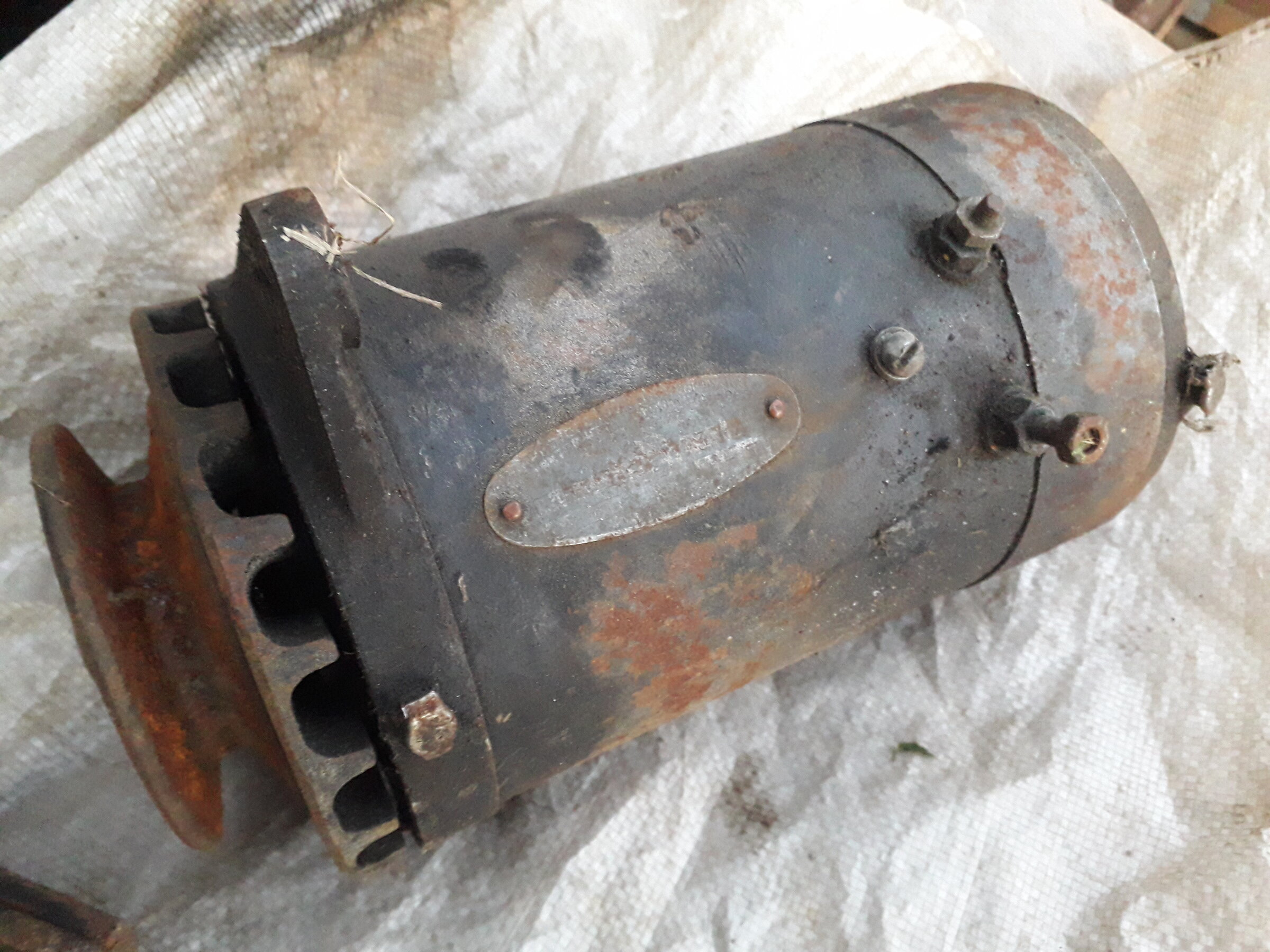

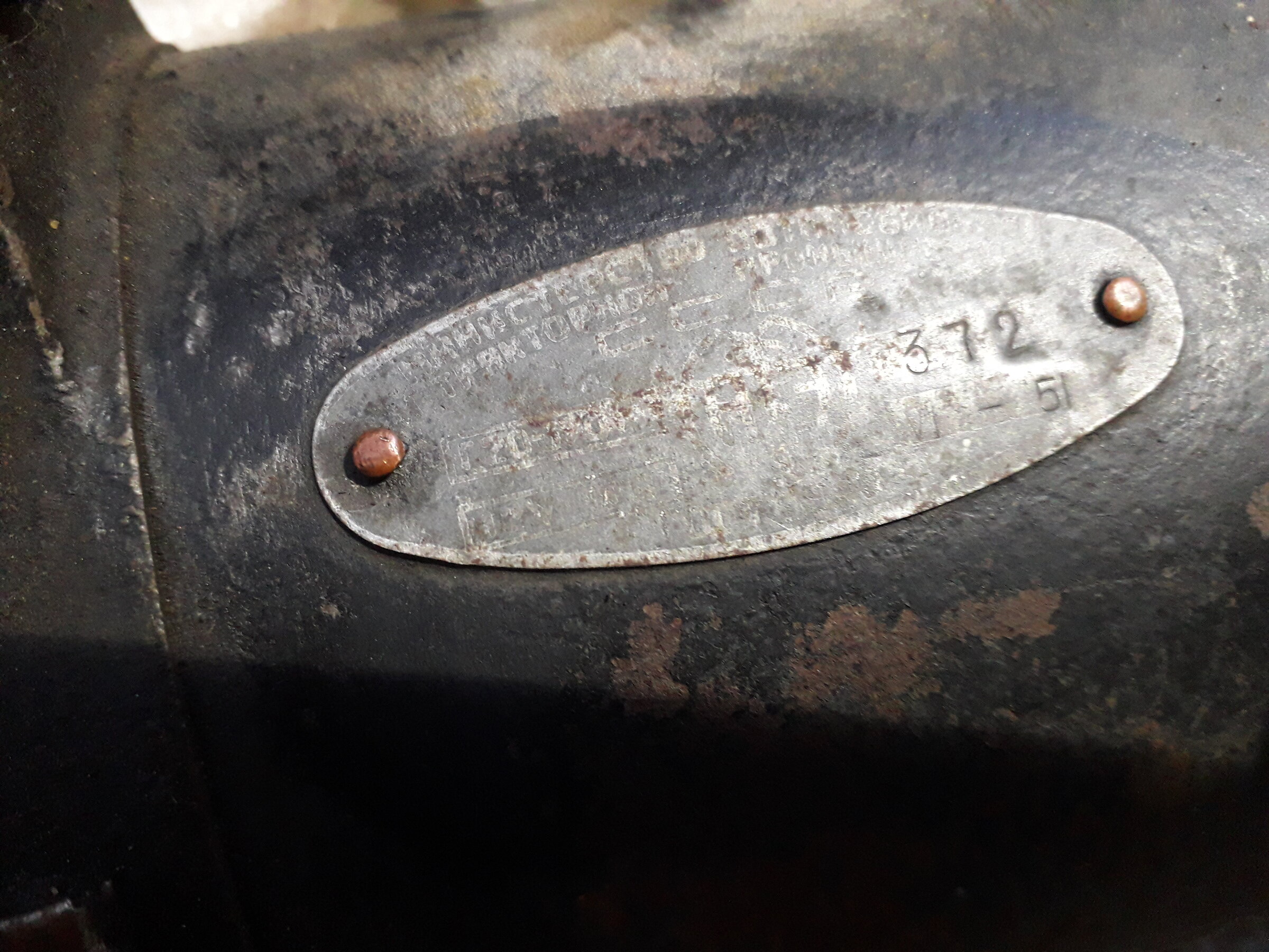

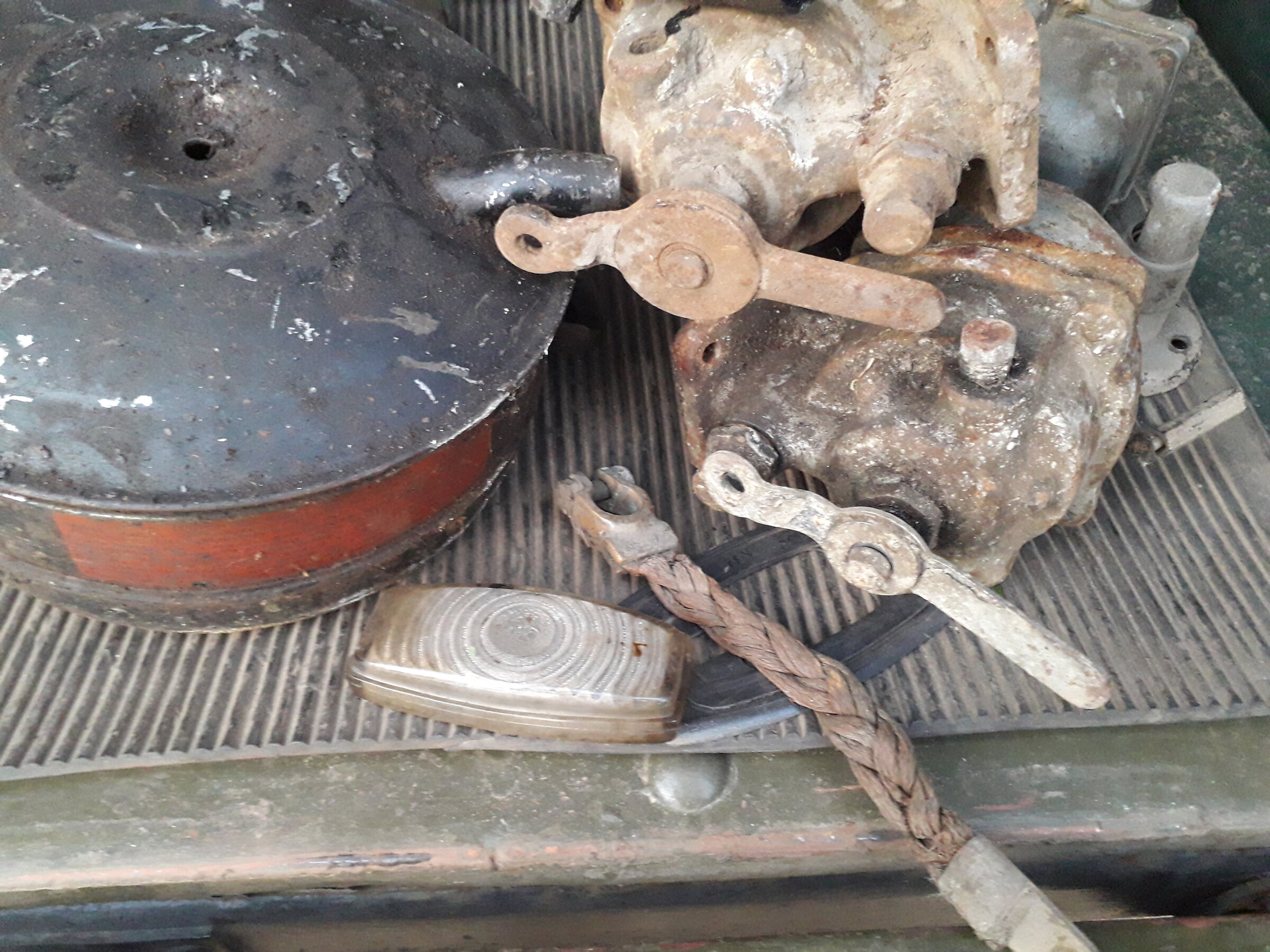

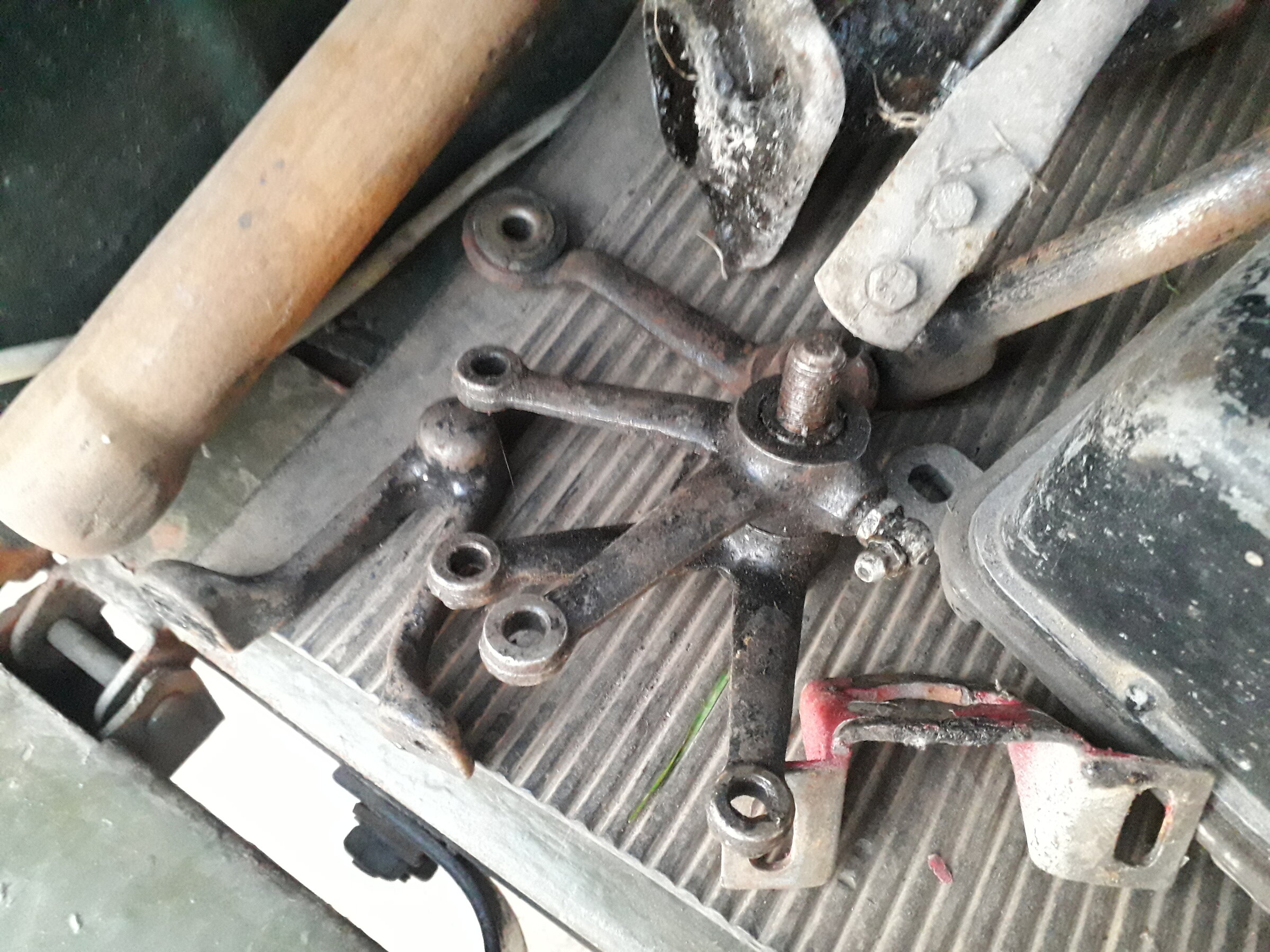

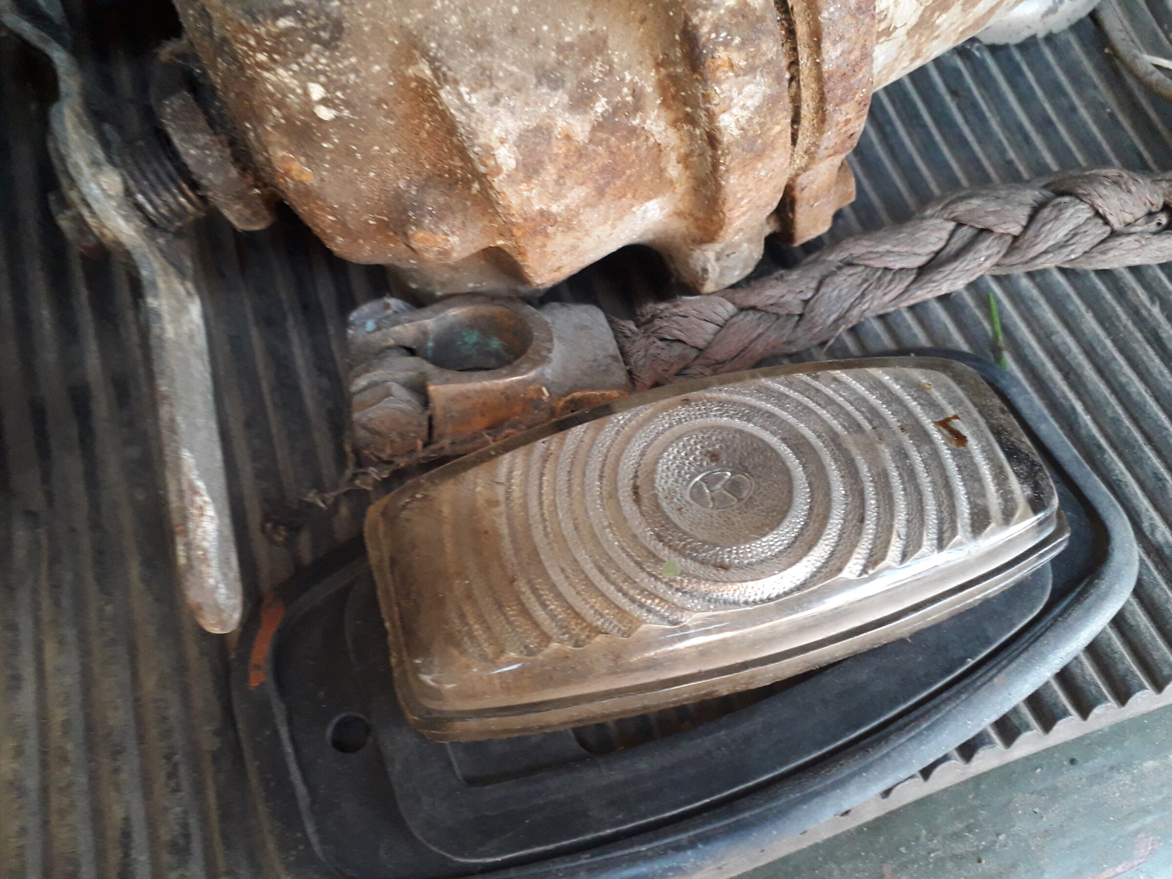

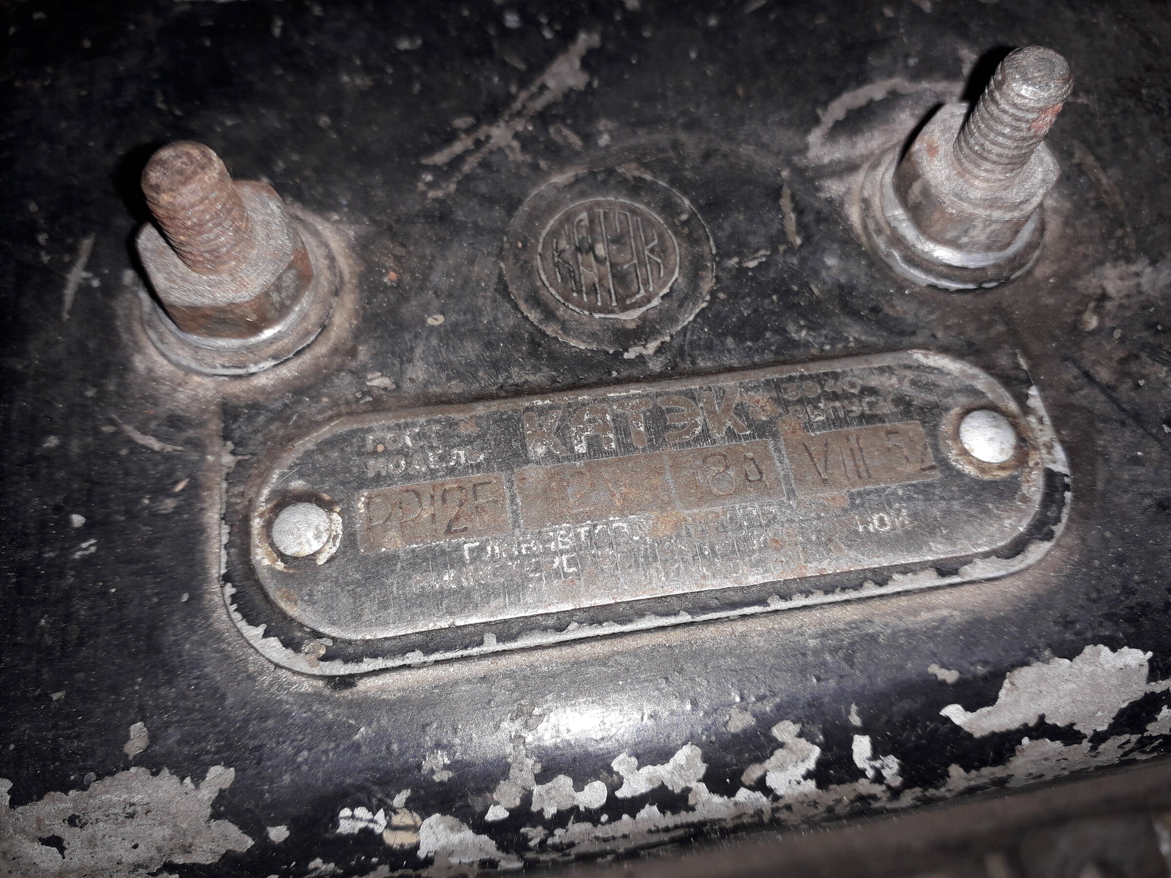

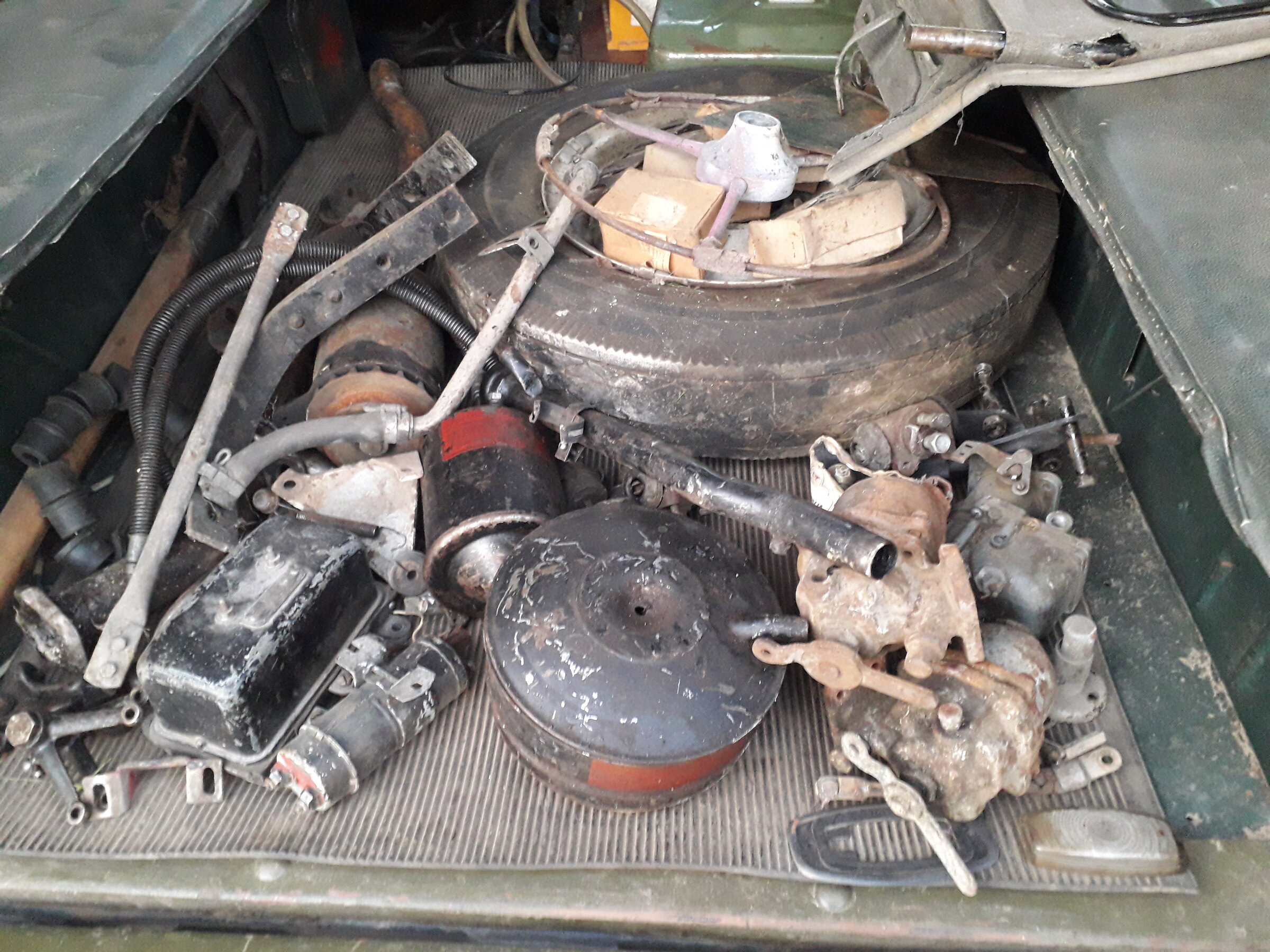

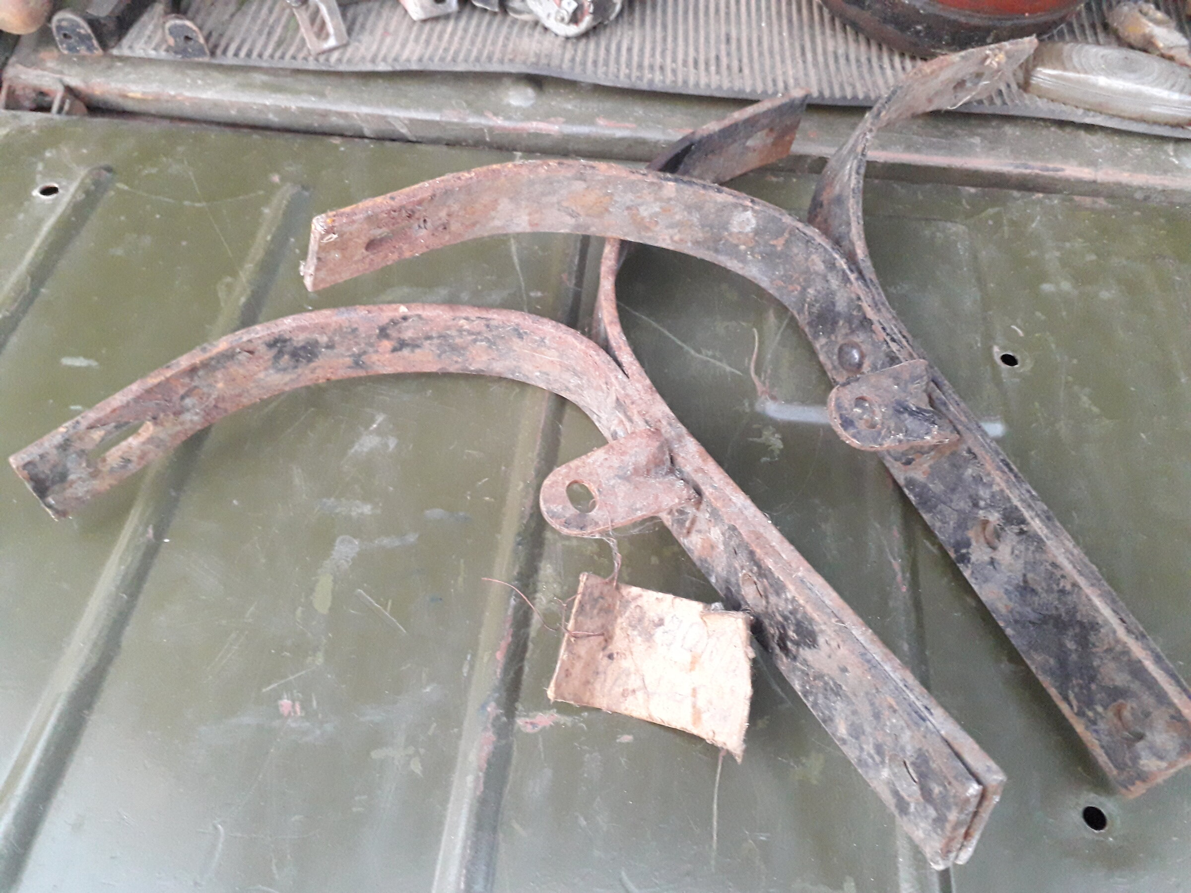

Забарахляться не планировал... но на больших выходных удалось попасть в один интересный гараж, и конечно мне там все понадобилось )
Попалась интересная "косичка" на массу - такое впечатление, что она "самотканая"
Фильтра с автоматической очисткой: ранний и поздний - давно их искал
Л-образный черный кронштеин - наш? я не успеваю пока так быстро рассмотреть и изучить )
Кроны переднего бампера - новые с биркой 20-...
Генератор, с двумя масленками, 1951 года
РР-12: 1952-й год
Верх двери - ЛуАЗ или ГАЗ-69? 🤔
Реакции: gaz-67
HistoriK
14.02.2011
2 395
8 106
Да, кронштейн от победы.
