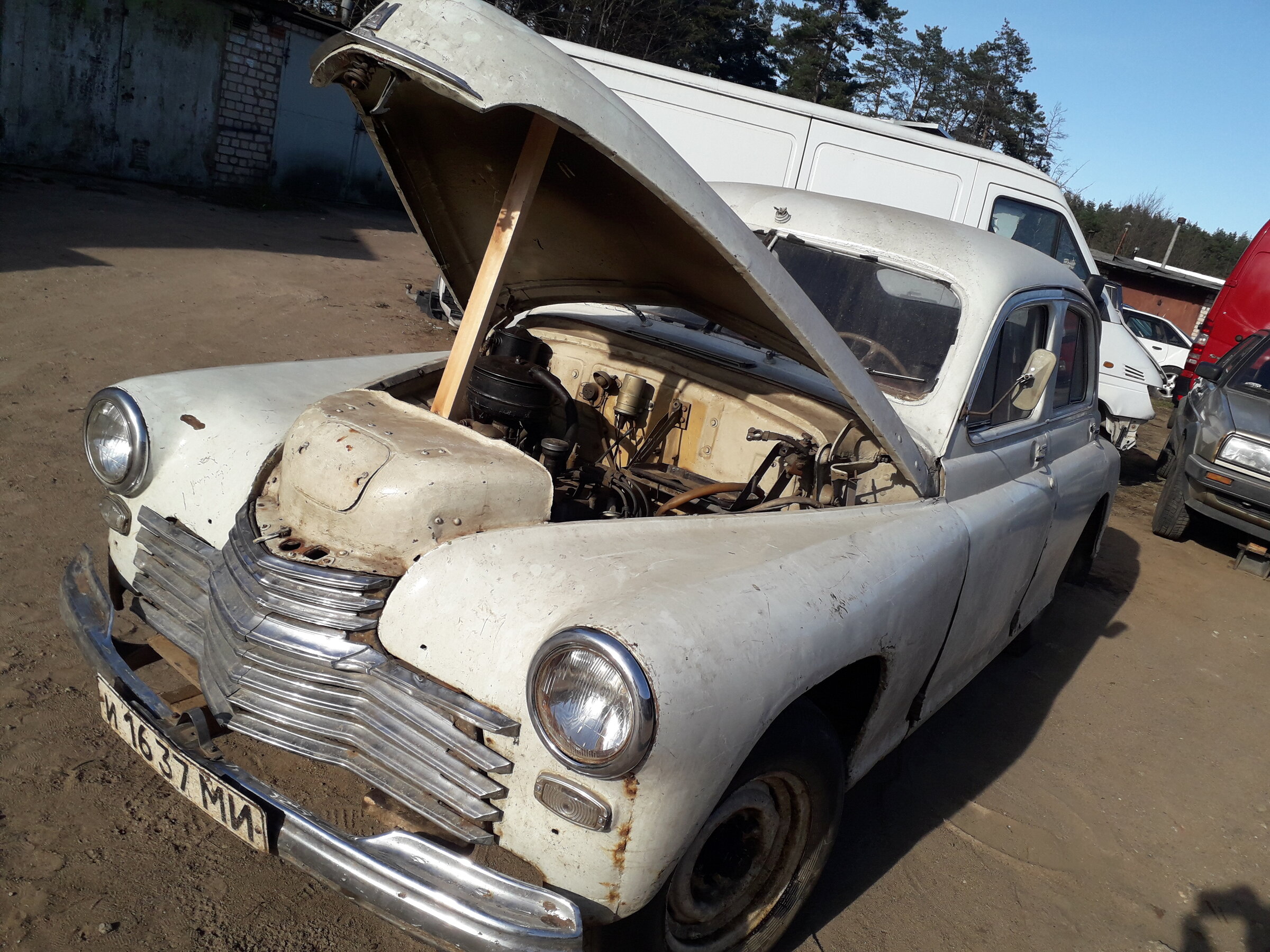

Газ-М20 1955 года из Минска

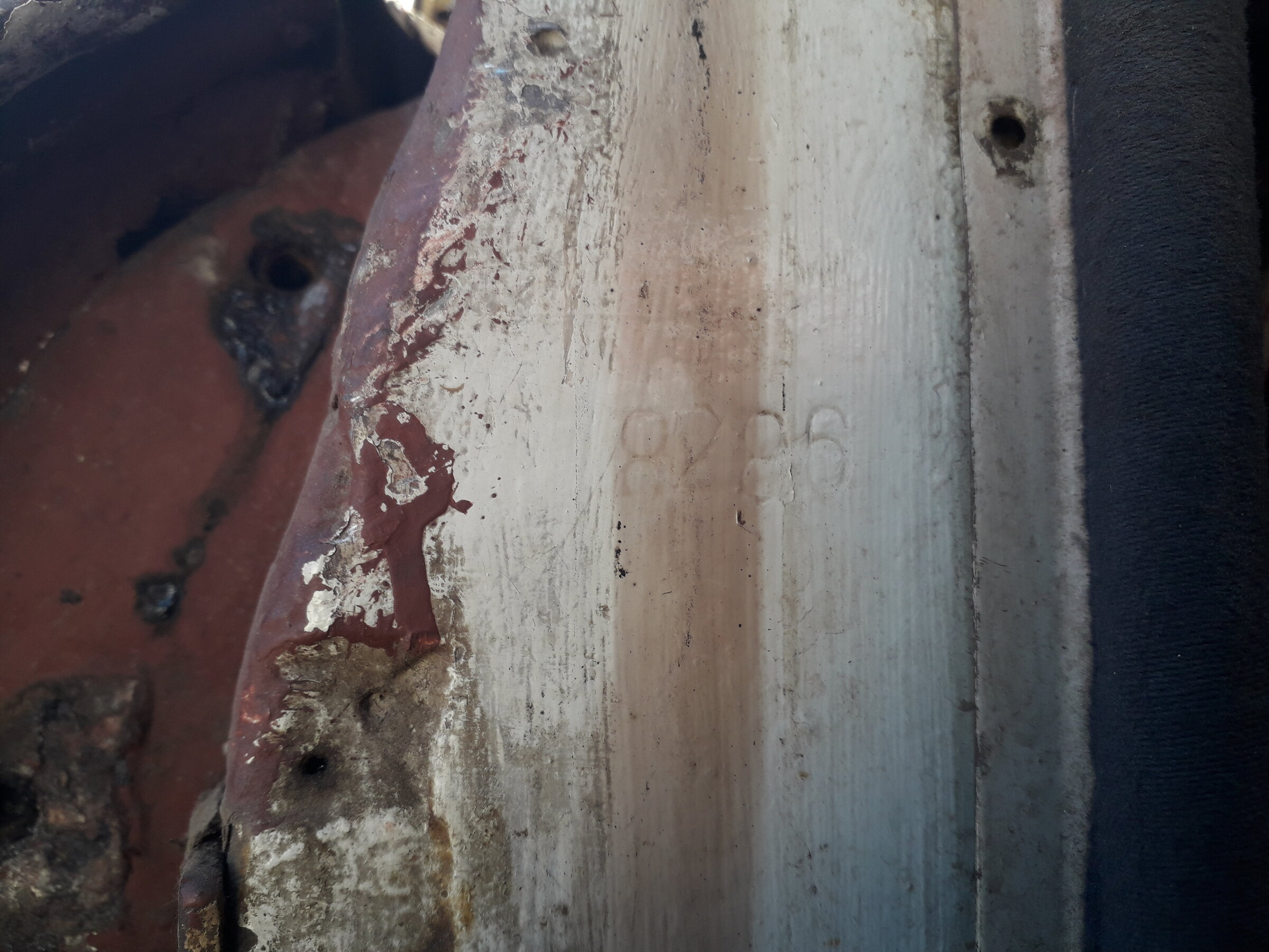

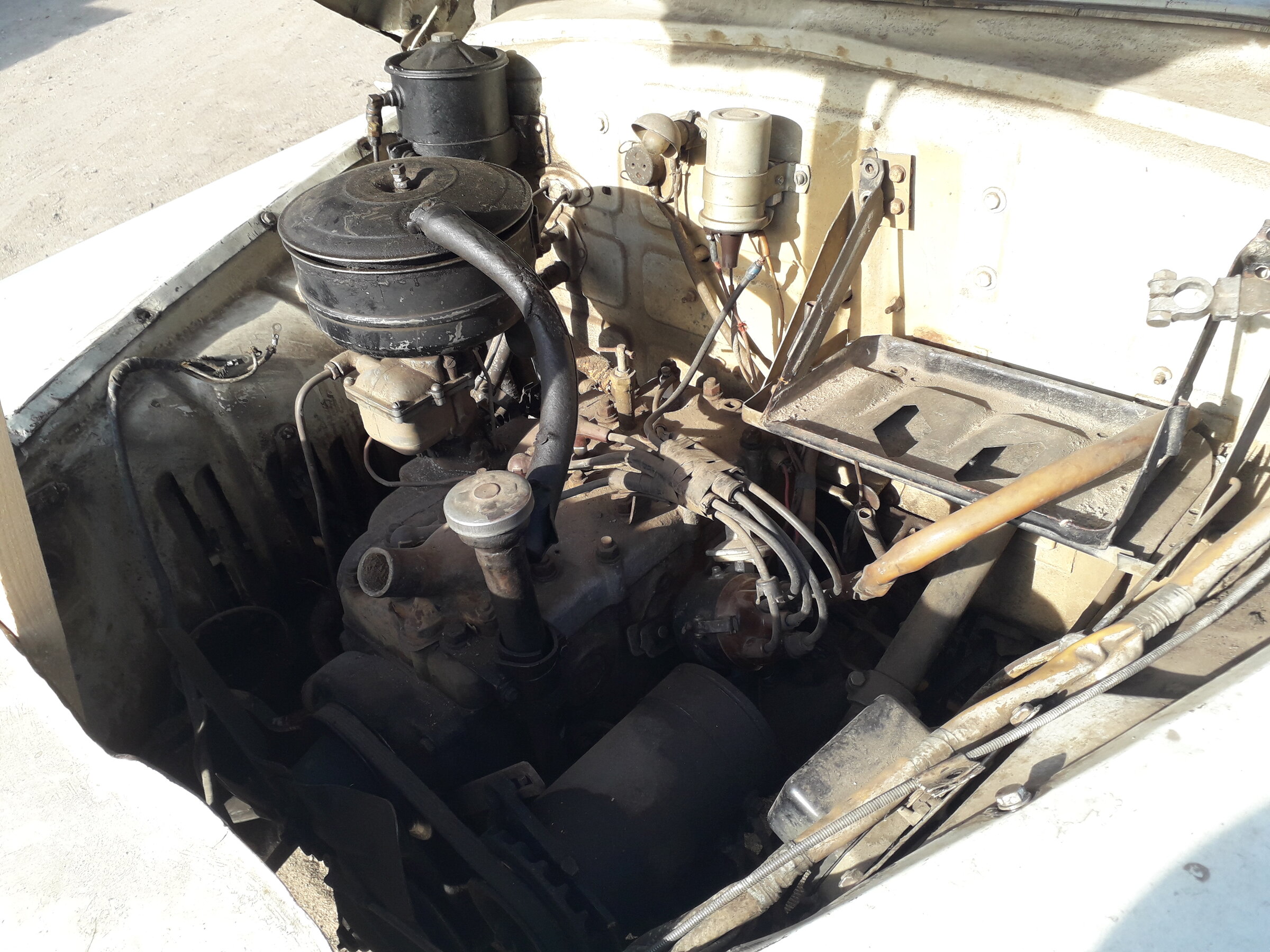

Из приятных моментов: номер кузова (8286) с водительской стойки никуда не убежал

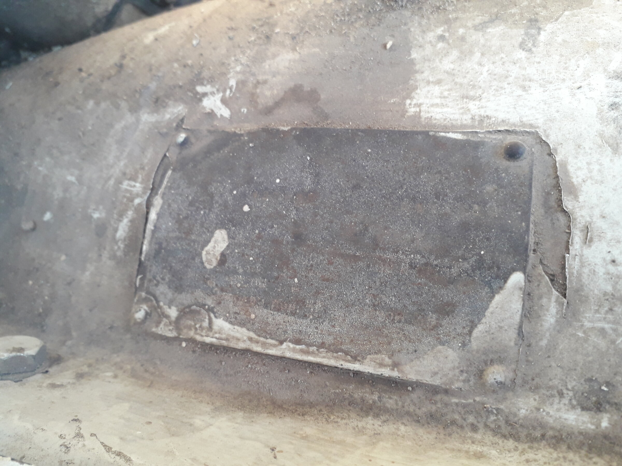

Табличка тоже на месте

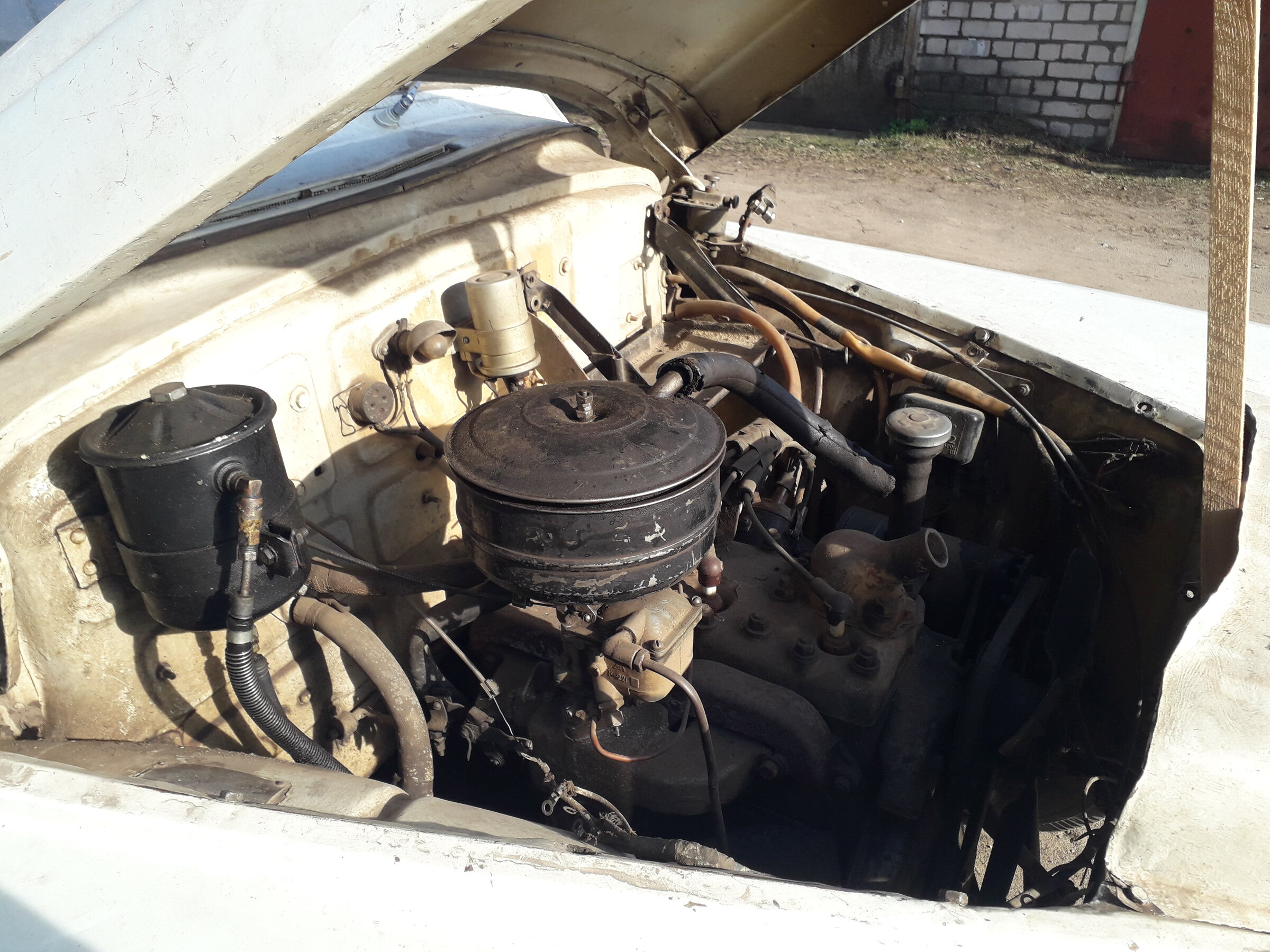

Двигатель М20, но номера я на нем не нашел, и в тех паспорте двиг уже идет б/н
За долгие годы простоя бенз превратился в некую скользкую желтую жижу. Вылил его.
Трамблер был выдернут из гнезда и просто вставлен, но не до конца. Промелькнула мысль: возможно ни двигатель, ни валик трамблера никто не крутил, и я его в таком положении вставил обратно. Зажал. И относительно быстро удалось завести!

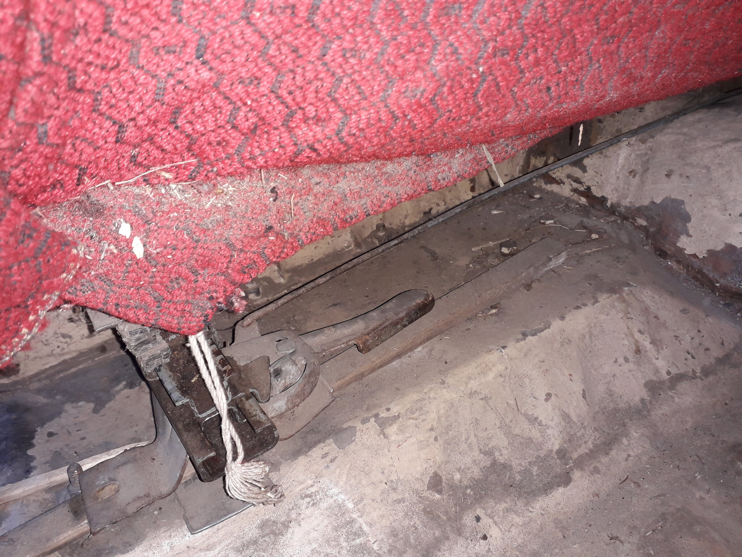

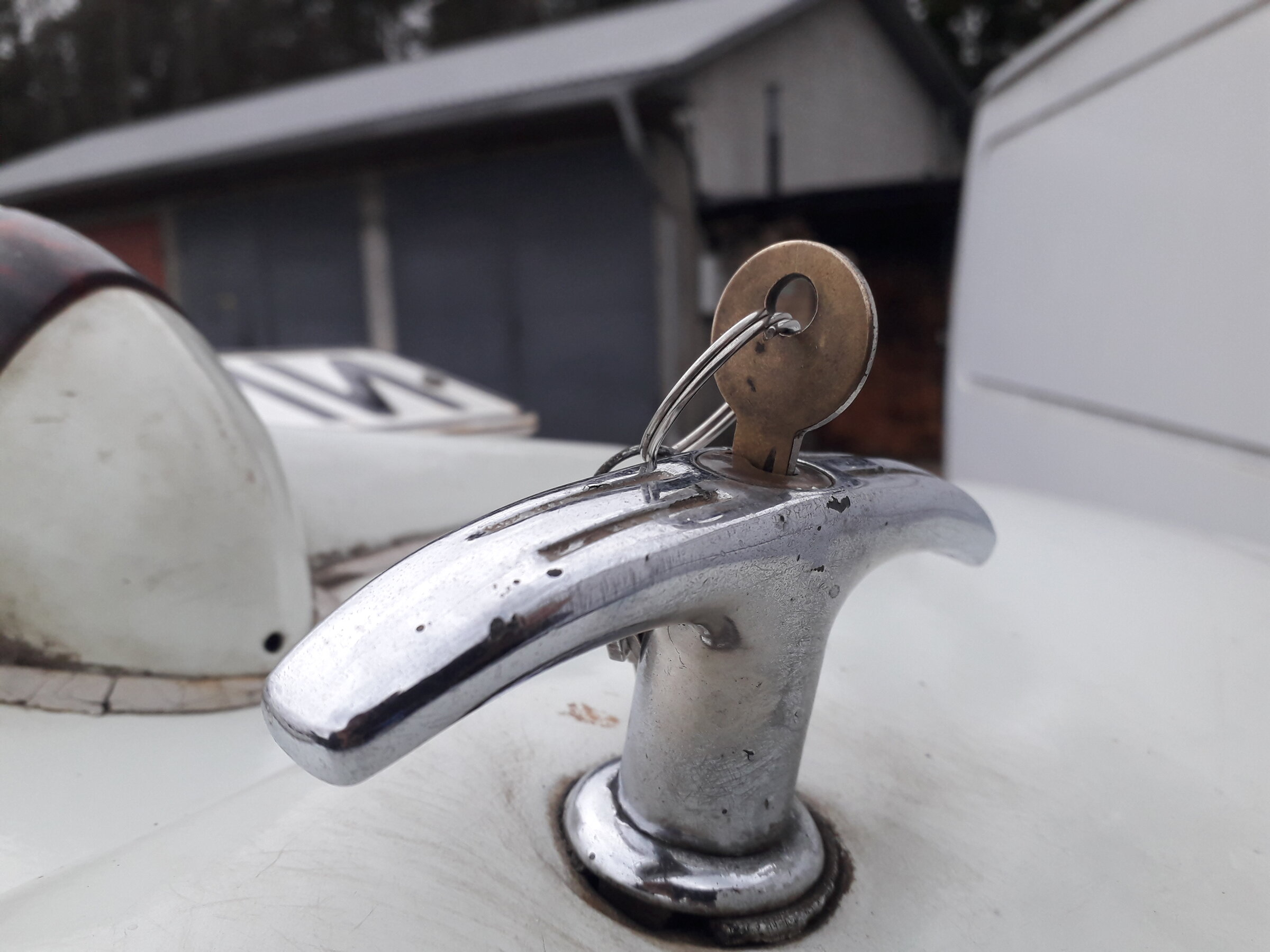

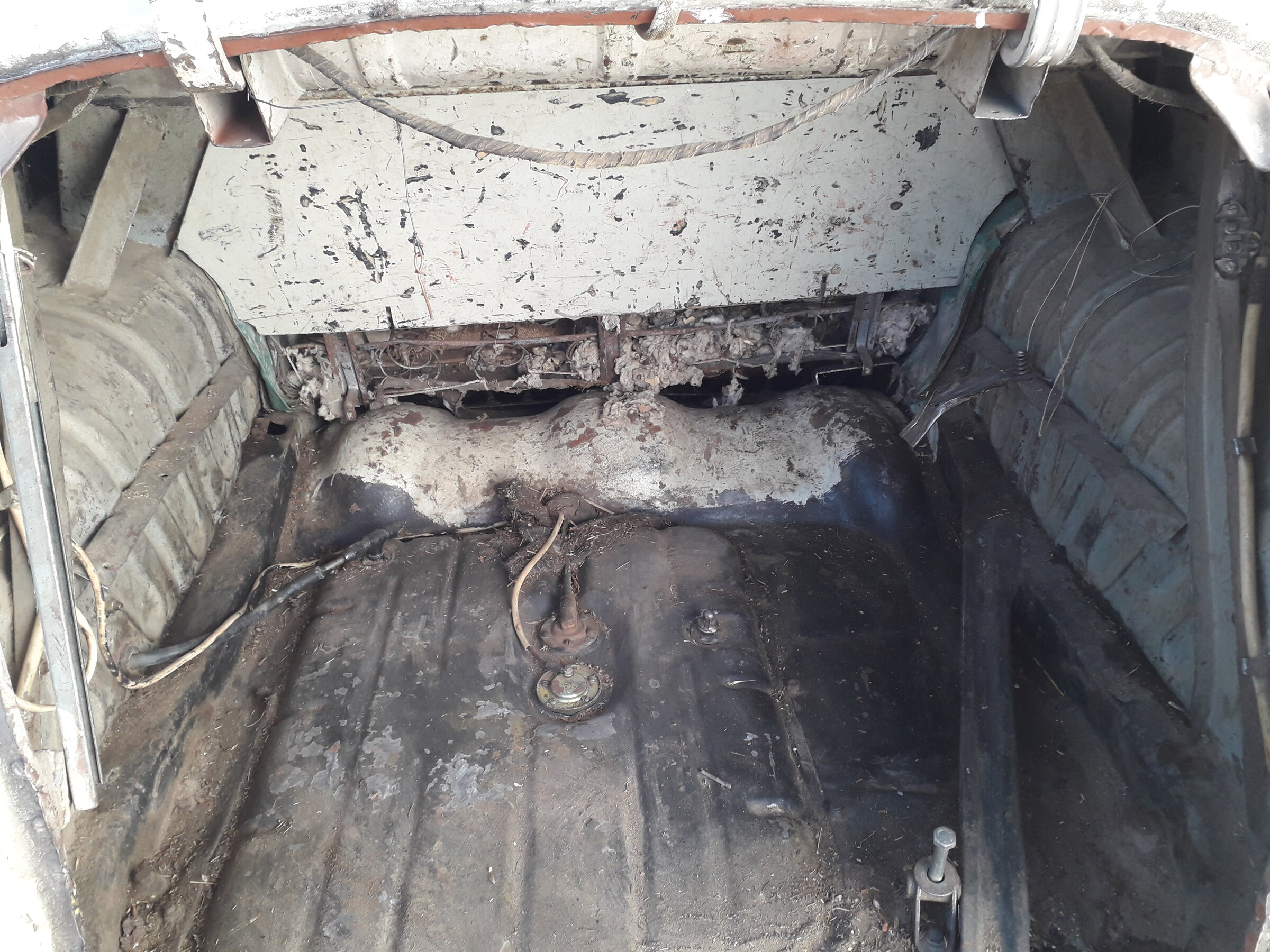

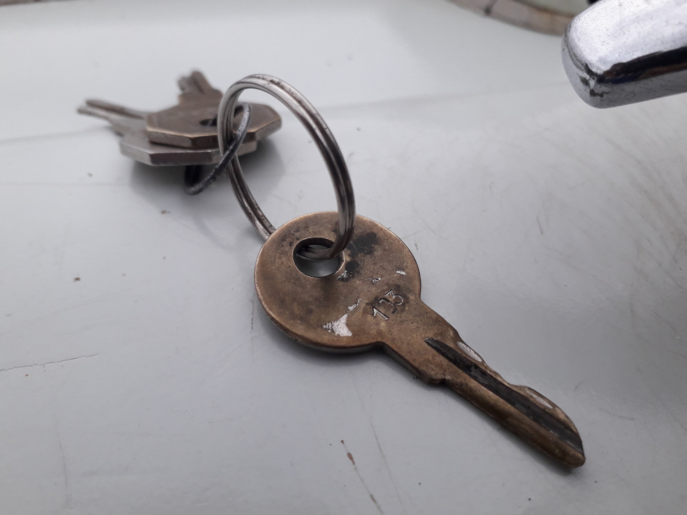

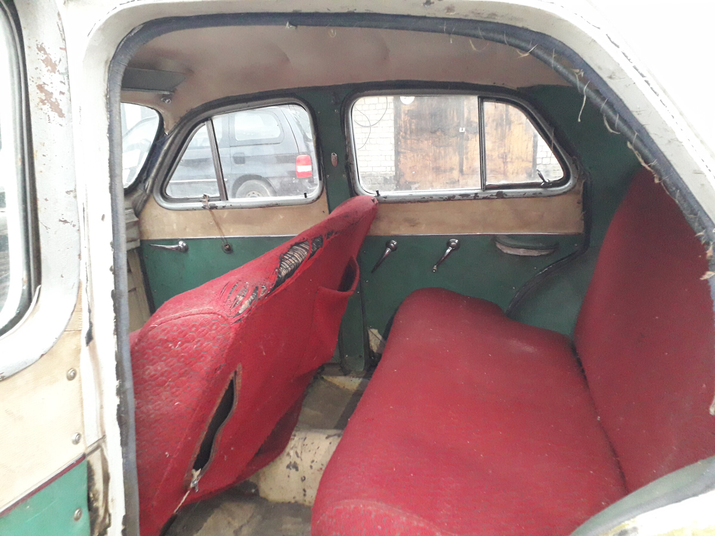

Ручка багажника с ключиком похоже оригинальные. Правда ключ уже без надписи "Газ"

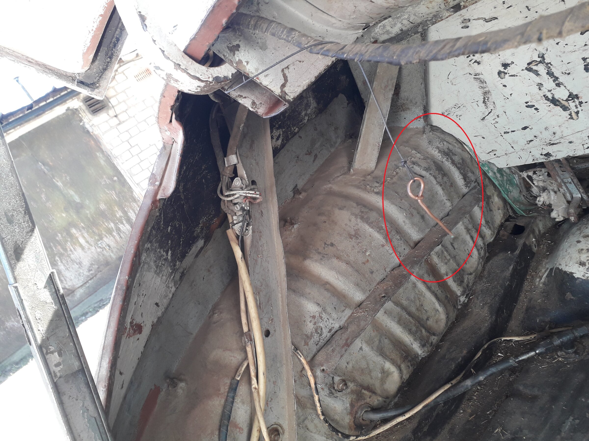

Бак, как уже подсказали, врезан от 21-й Волги
Обращаем внимание на проволочку для отстегивания упора багажника!

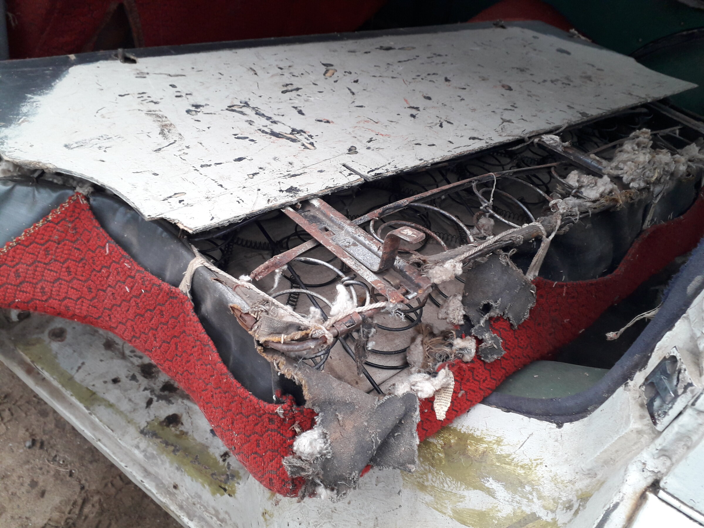

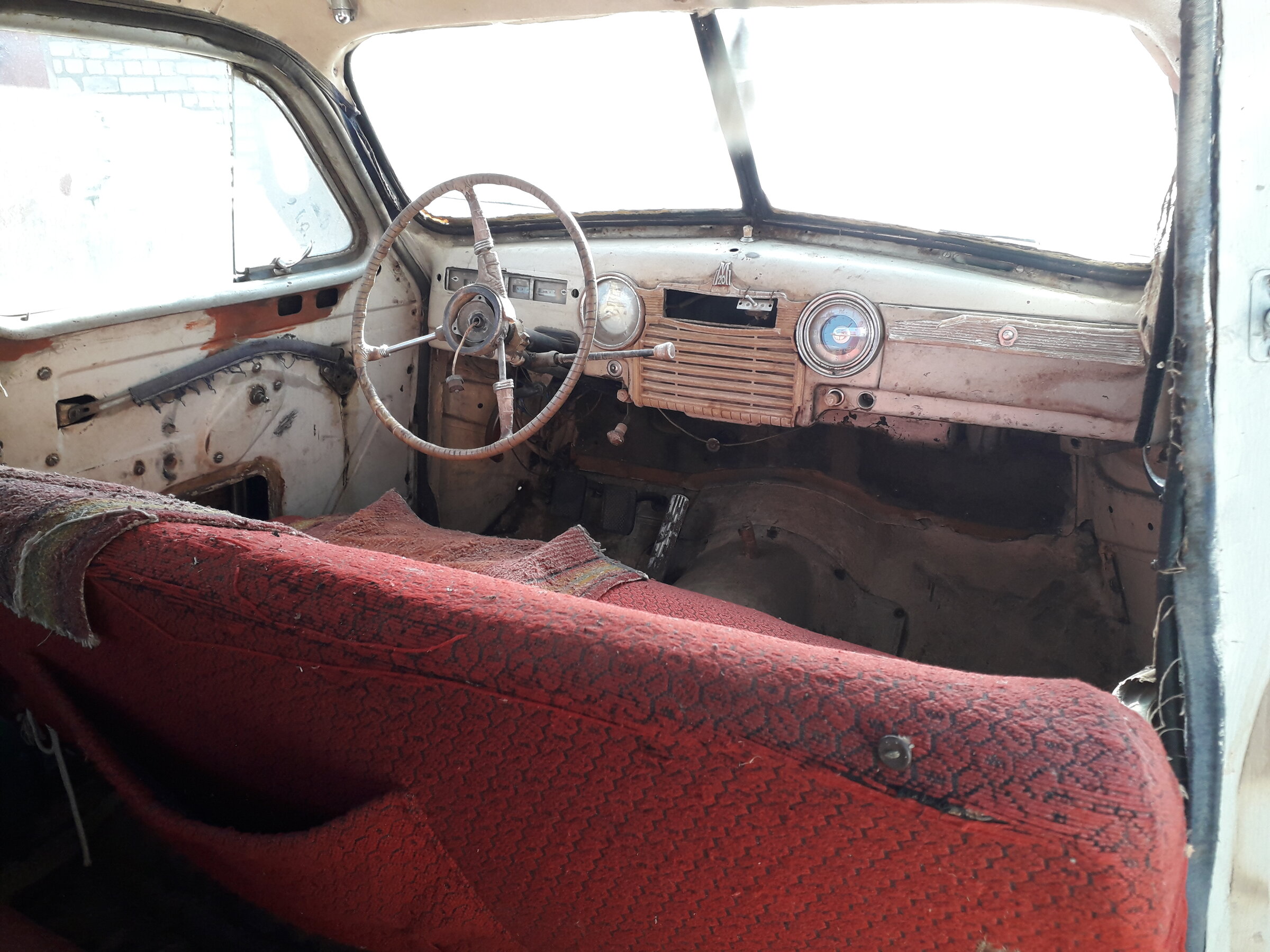

По салону - вот такая картина. Пока меня устраивает, и все останется как есть

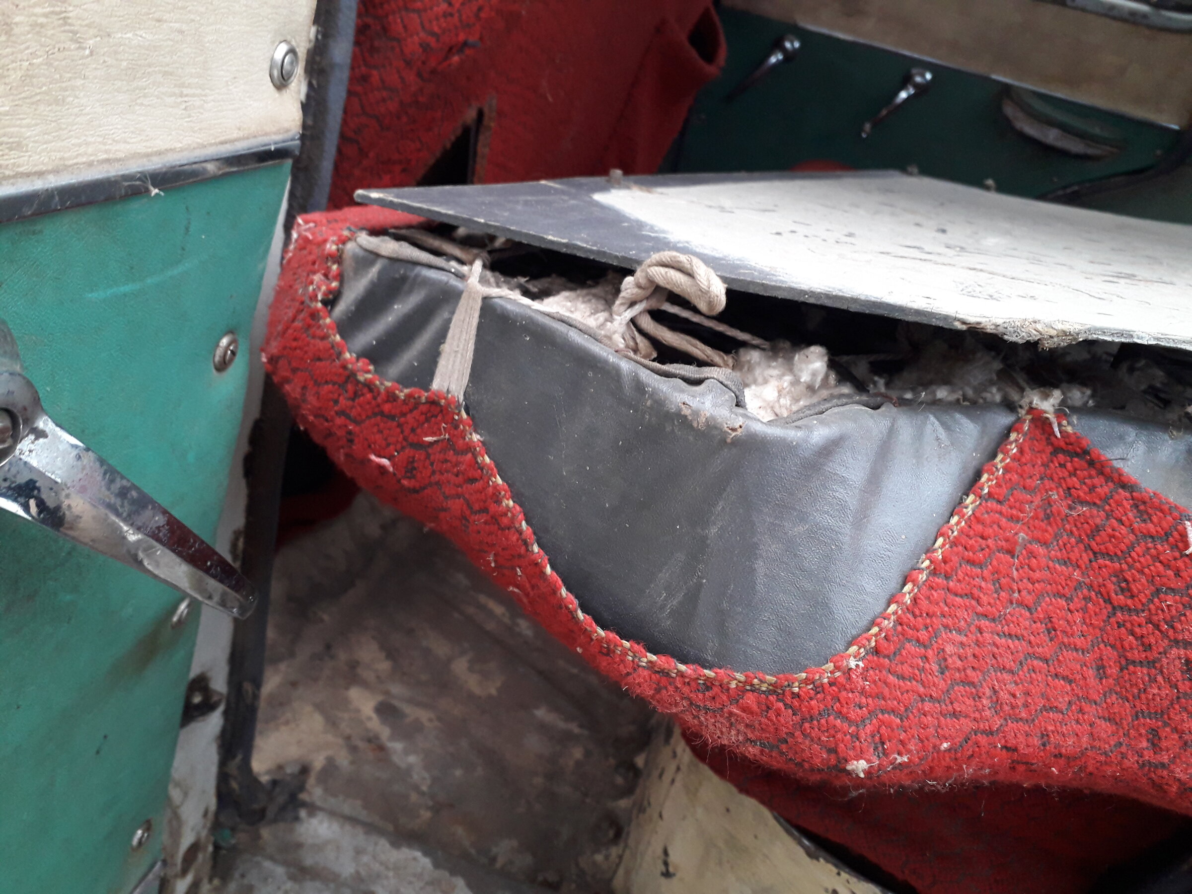

Из обивок - только на задней спинке сохранился материл. Похоже, темно-серый салон был

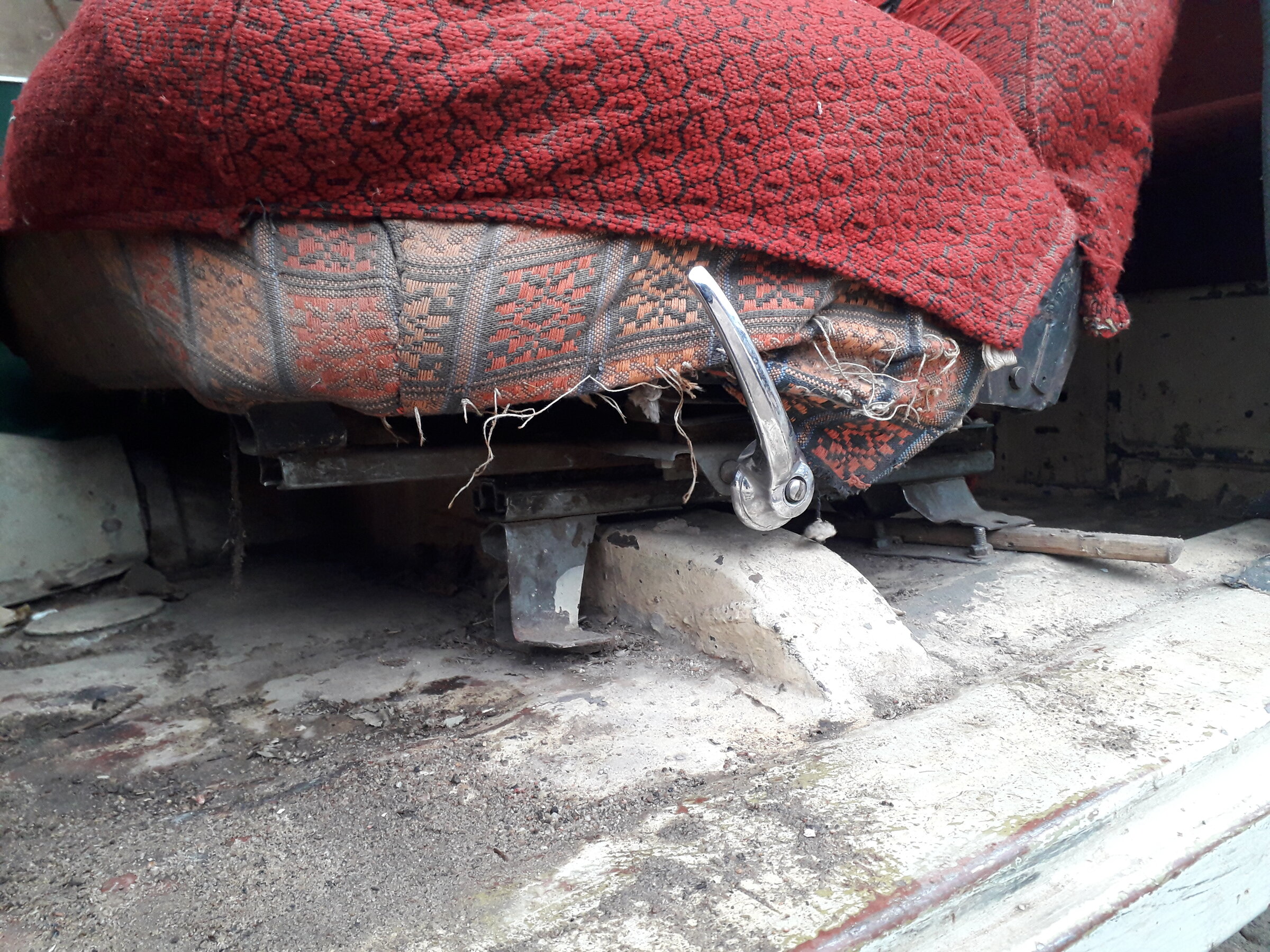

По переду, как подсказали, диван от Волги 1-2 серии. Выглядит не очень, но сидеть удобно

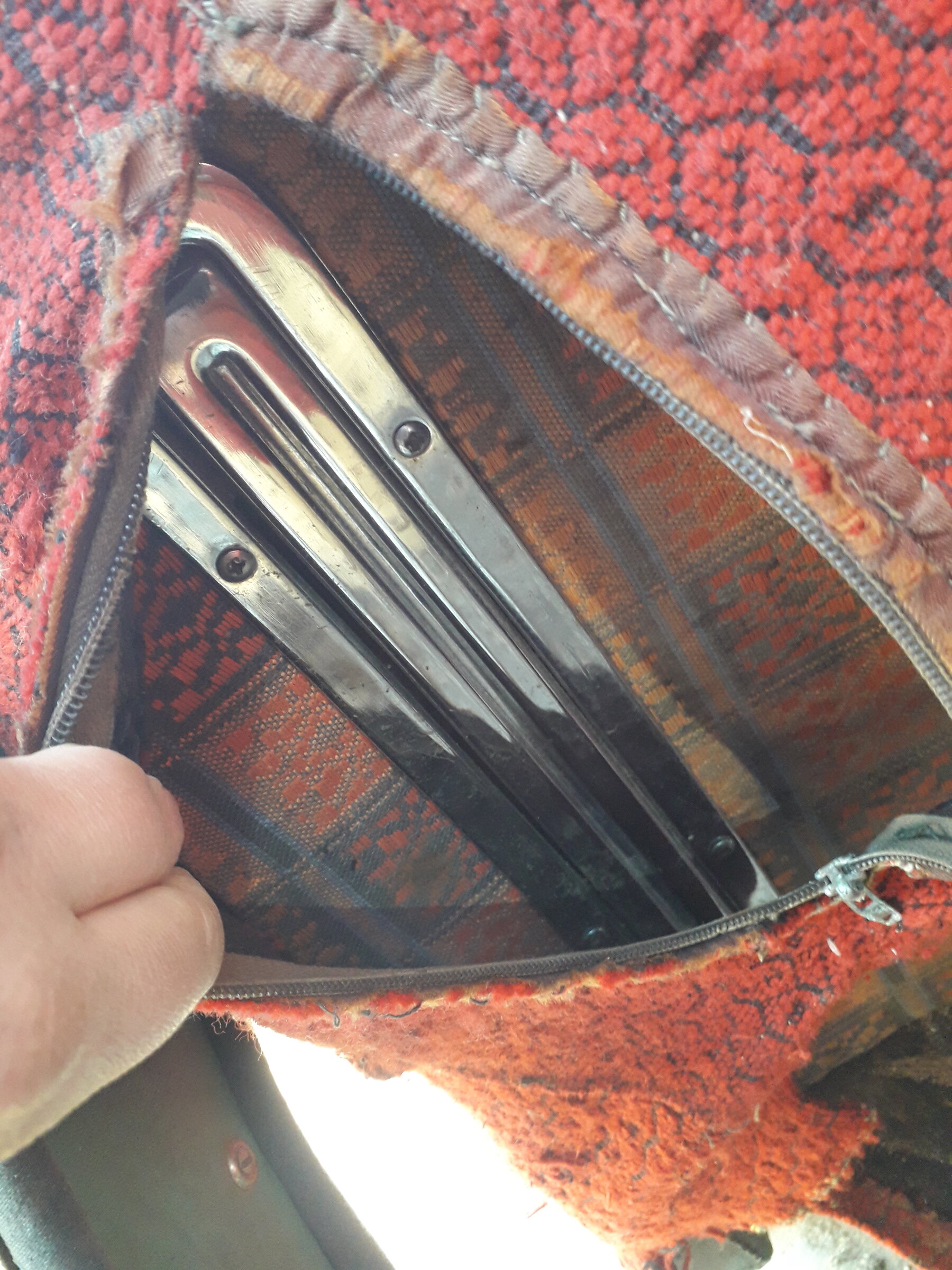

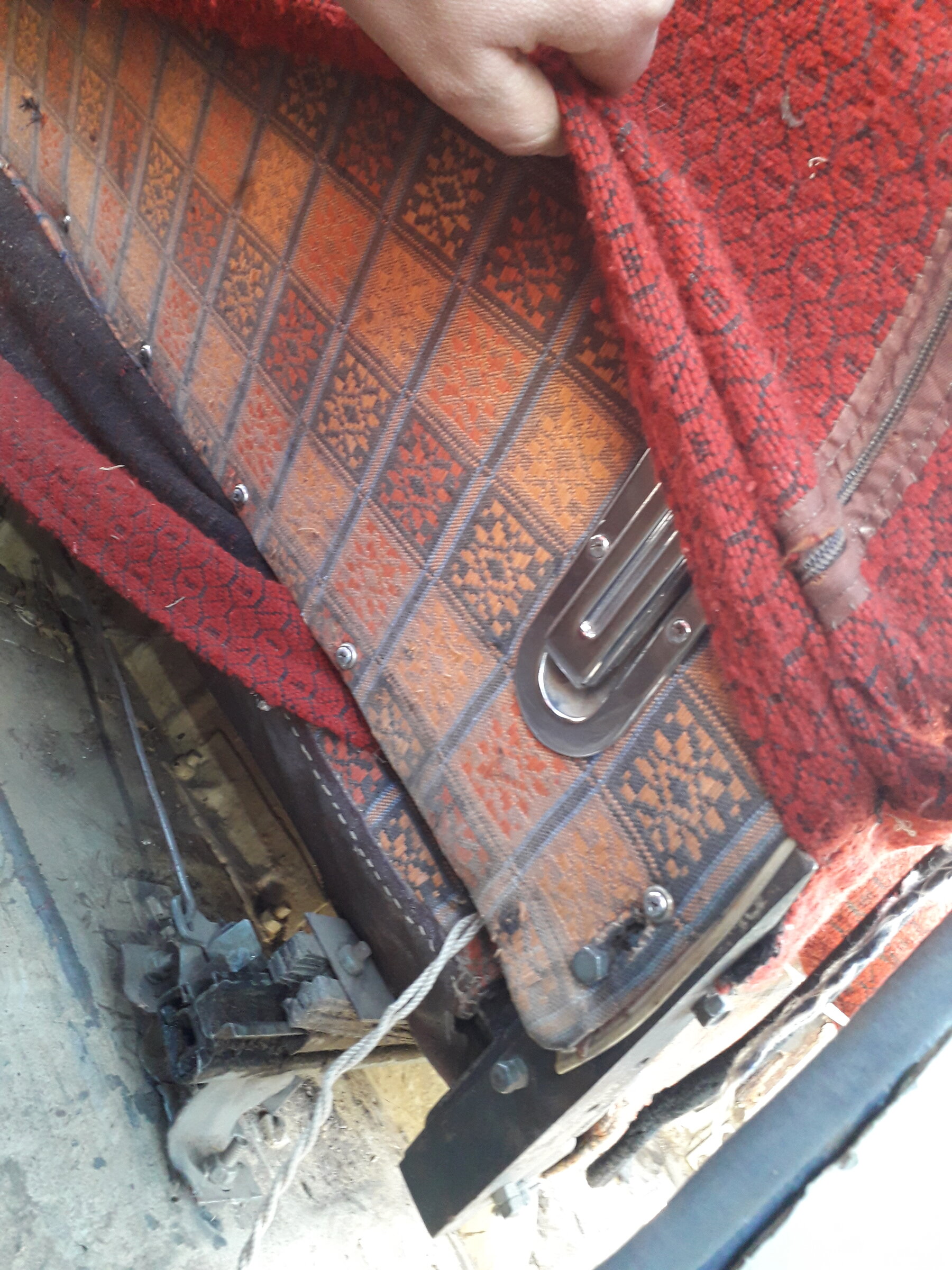

В чехлах предусмотрены вырезы под опоры на замочках, но спинка уже заварена, ничего не разложится...
9 466
13 180
Видимо диван был не самый удачный. У меня на 21-ой он тоже переломан...
9 466
13 180
А рама на лобовое стекло есть?

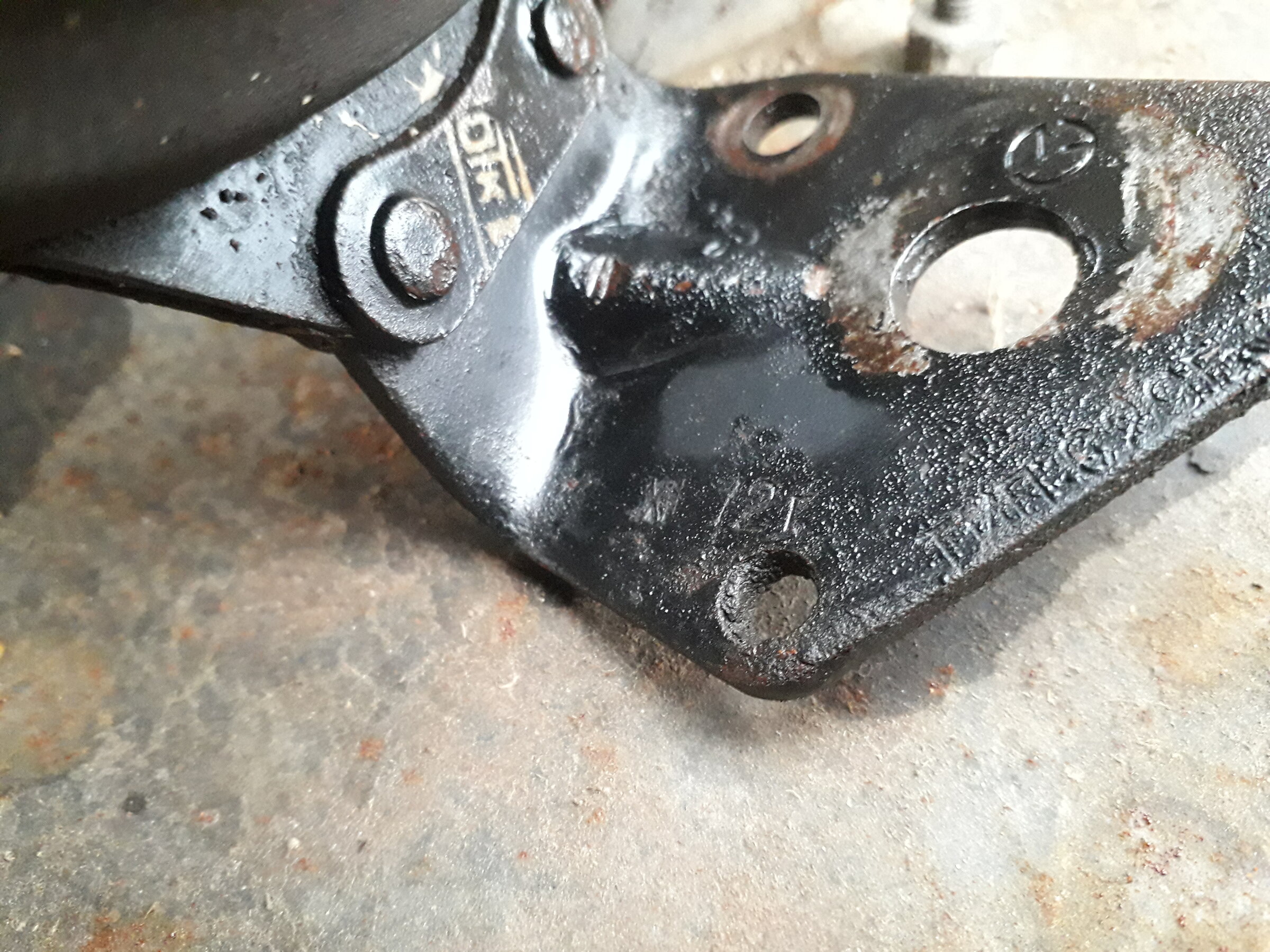

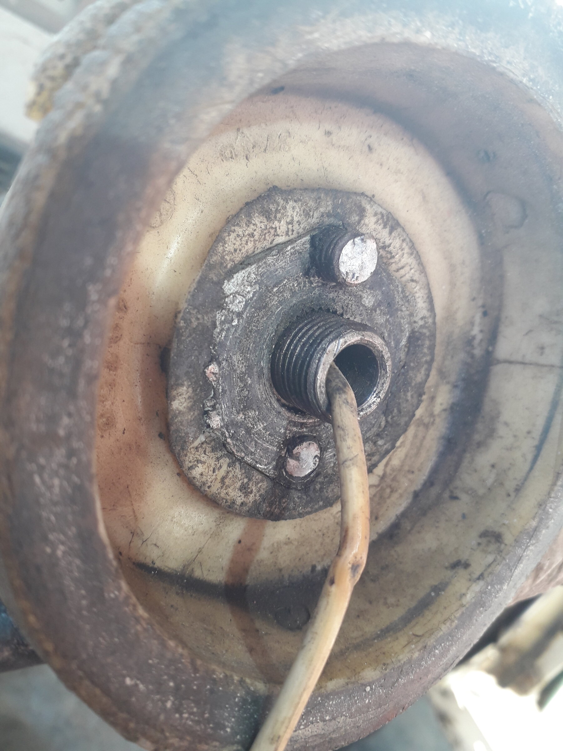

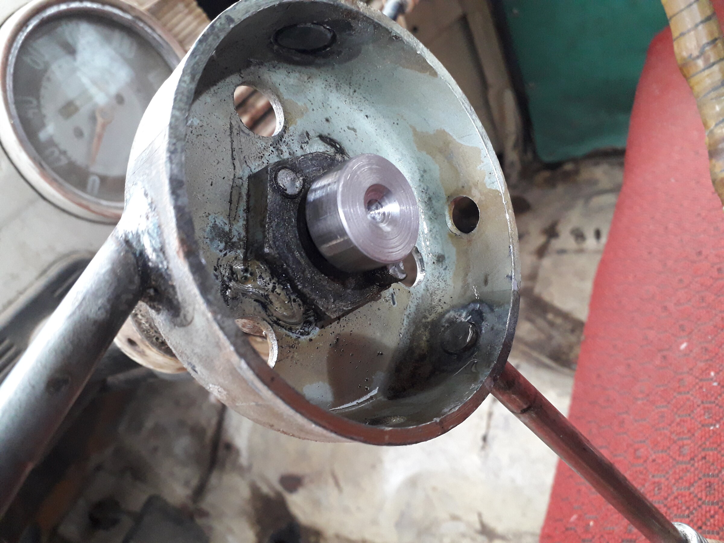

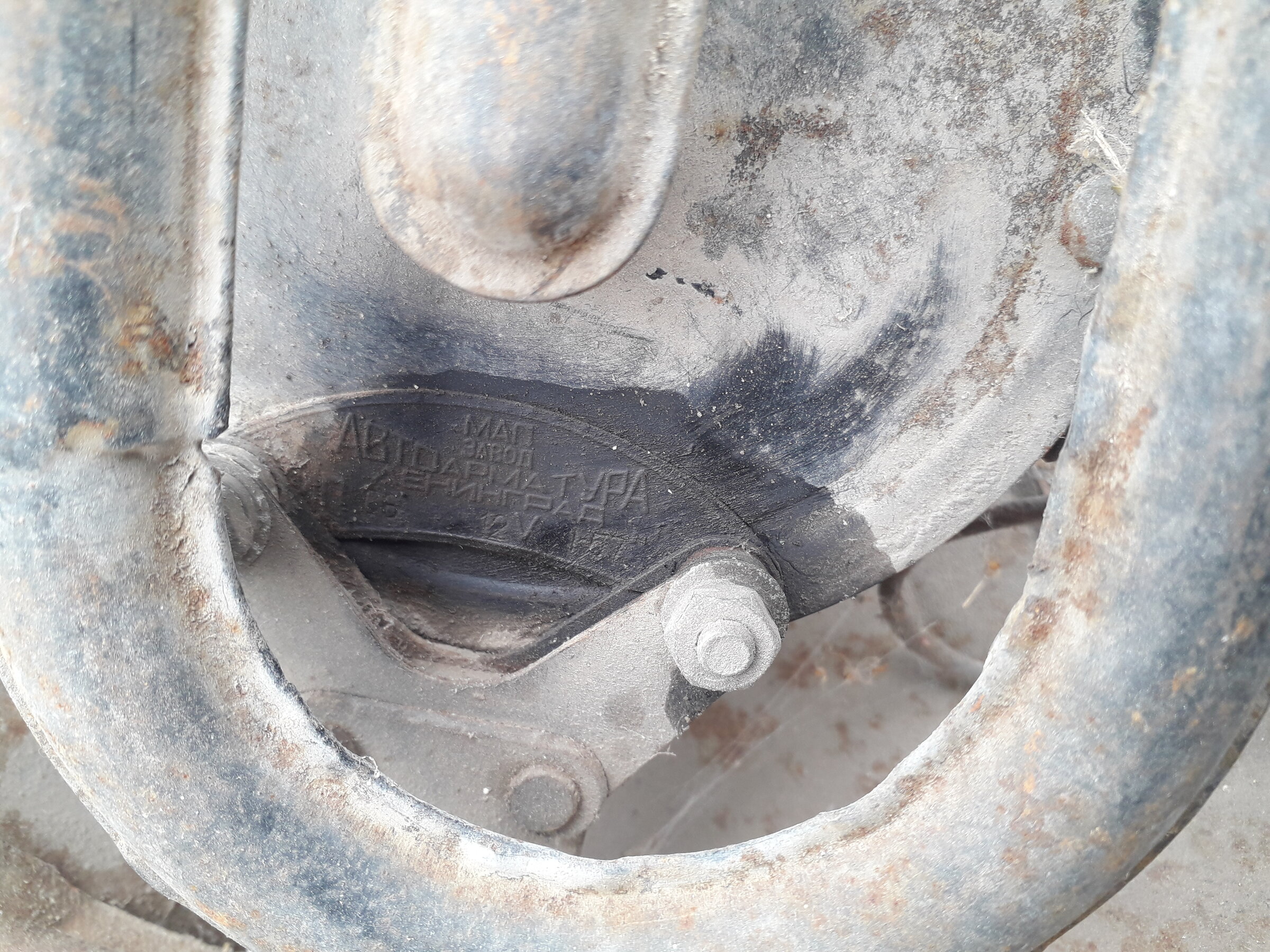

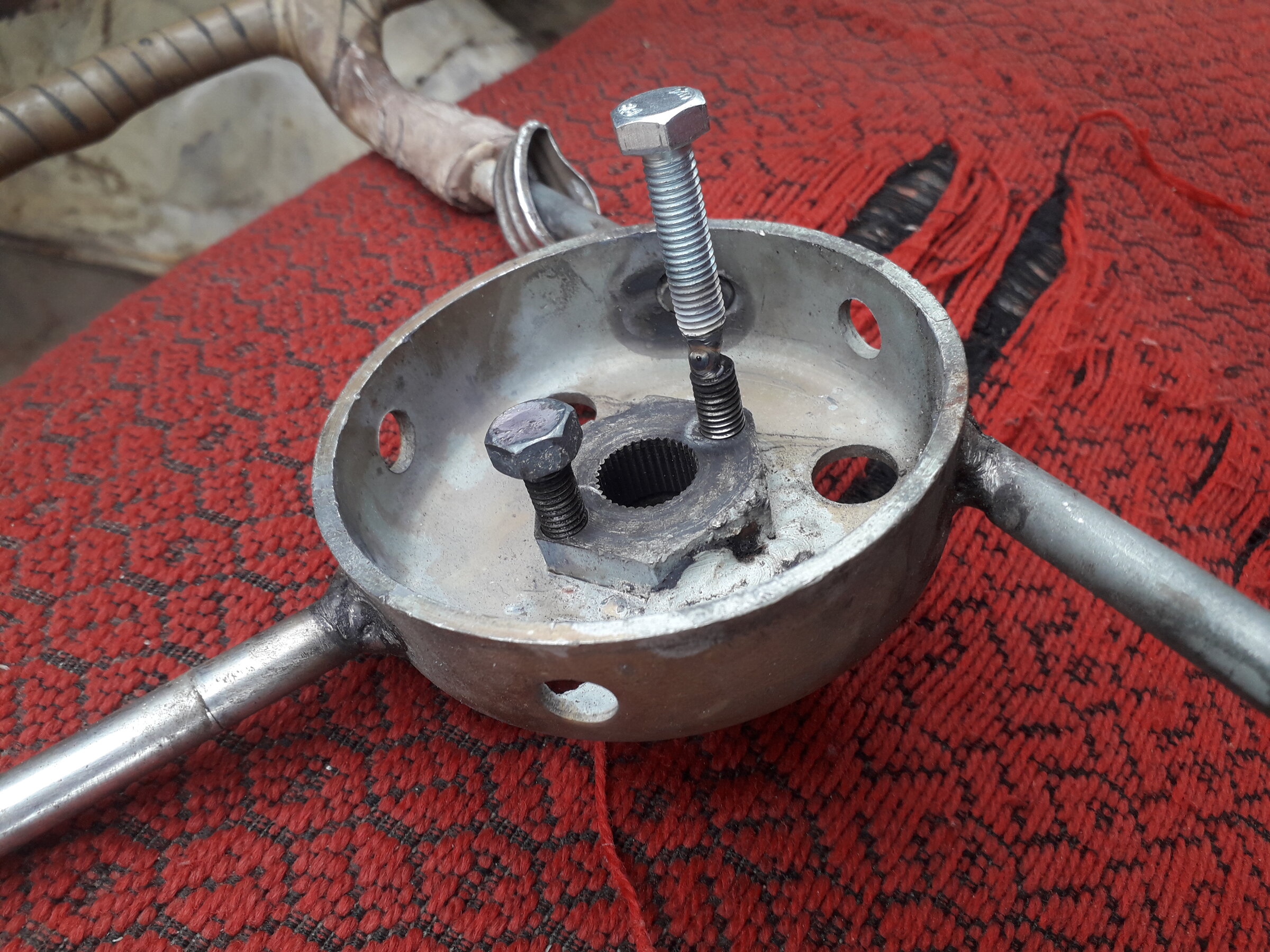

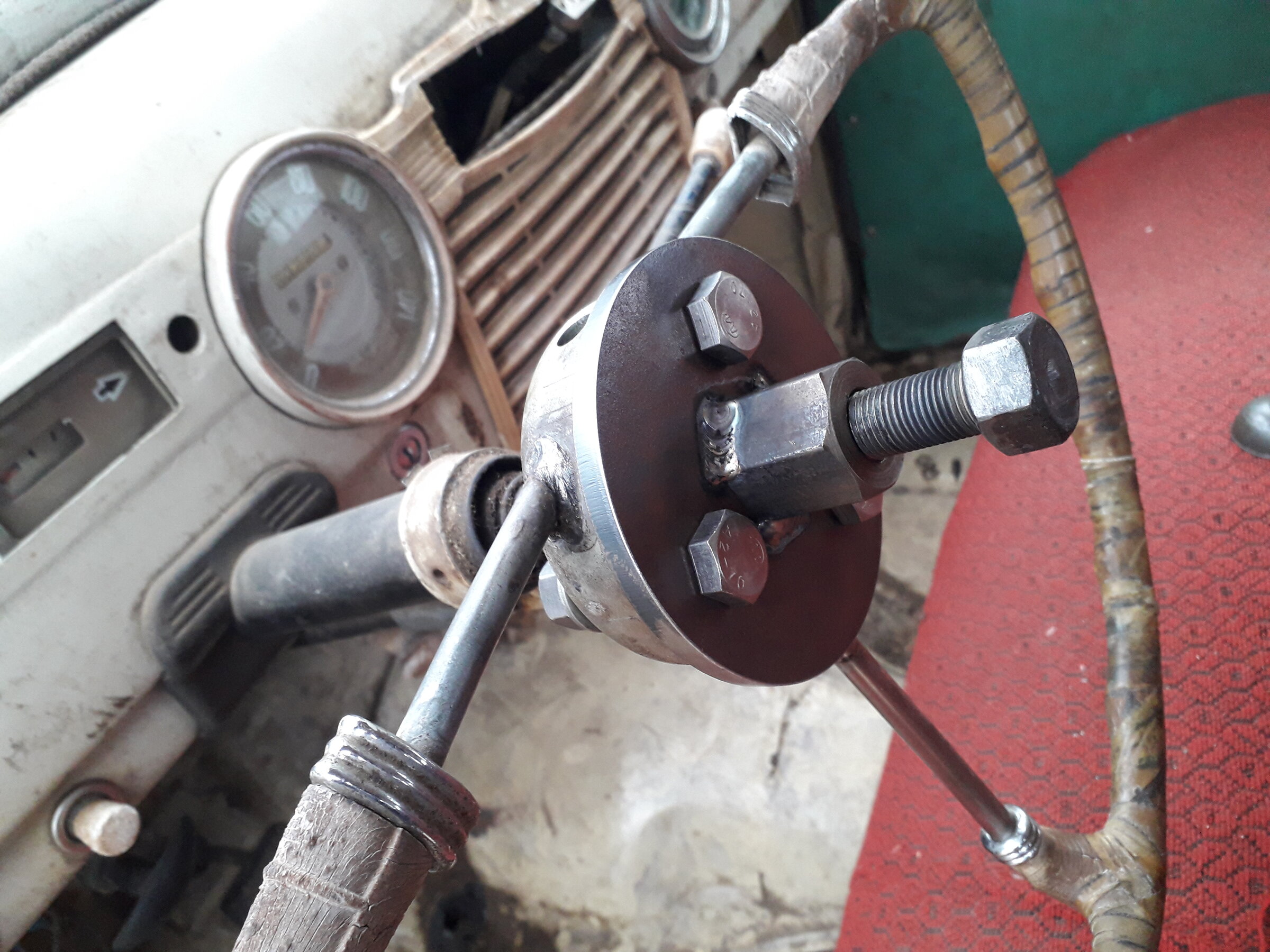

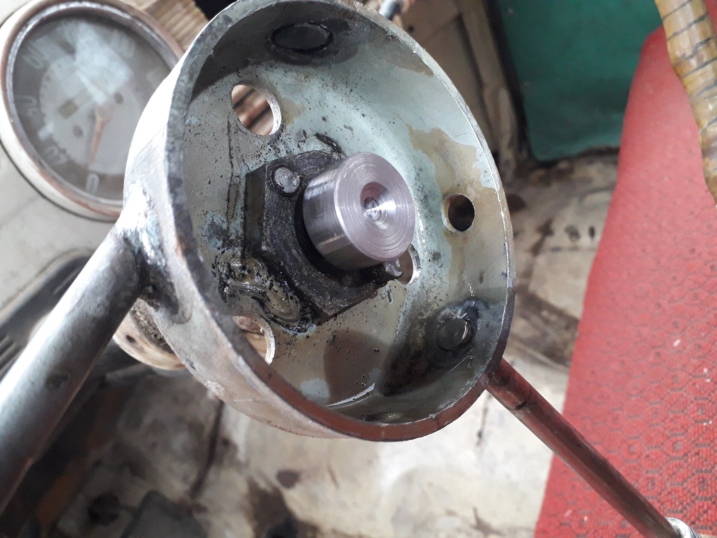

Вот такой привет от предыдущих "реставраторов"... что они пытались сделать я так и не понял
Устраняю всю эту ерунду. Пришлось оббить пластик, что б зацепиться за корпус самодельным съемником

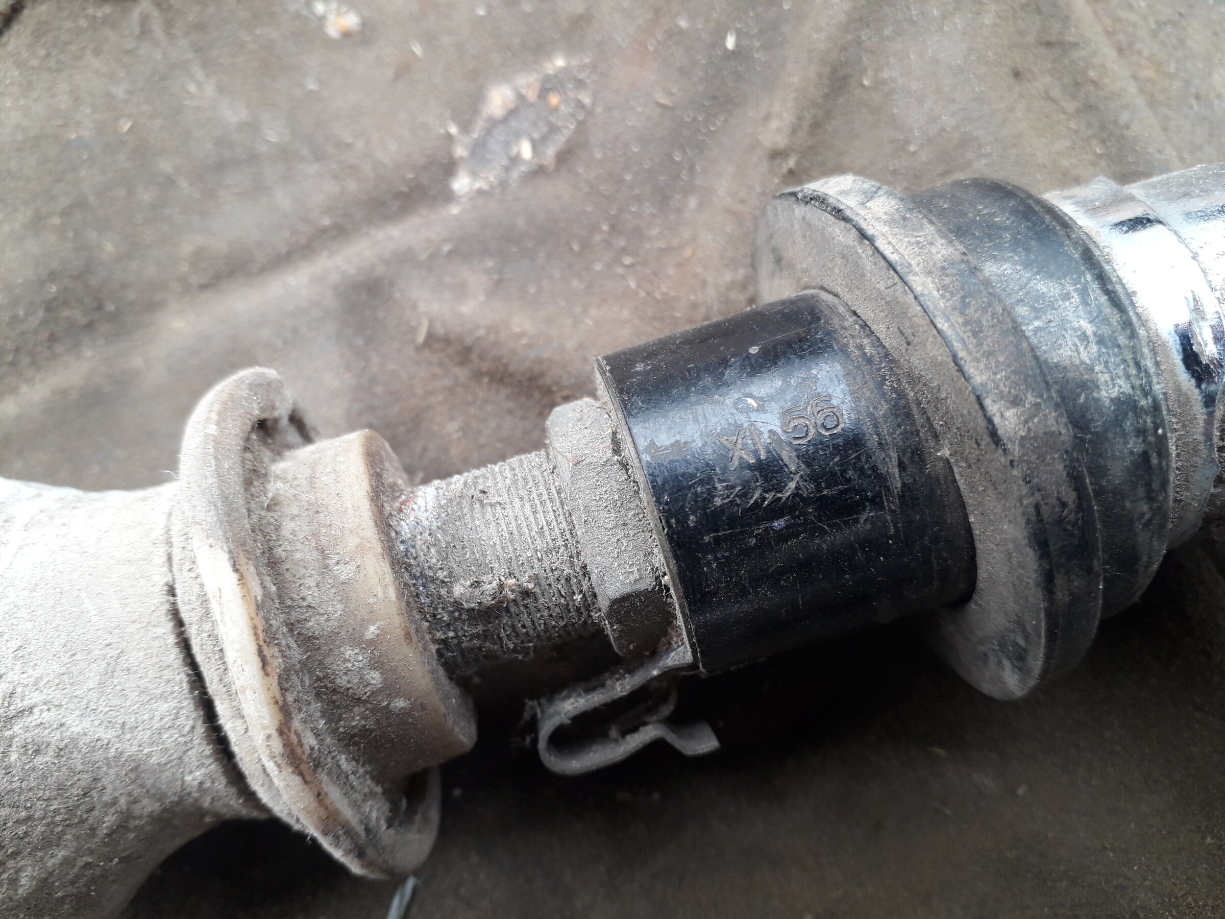

Машина проходила капитальный ремонт в начале 70-х: черепушка на вид родная, но на белой машине почему-то с изнанки в черный выкрашена.
Гудки в то же время заменены на новые"волговские" 70-х годов

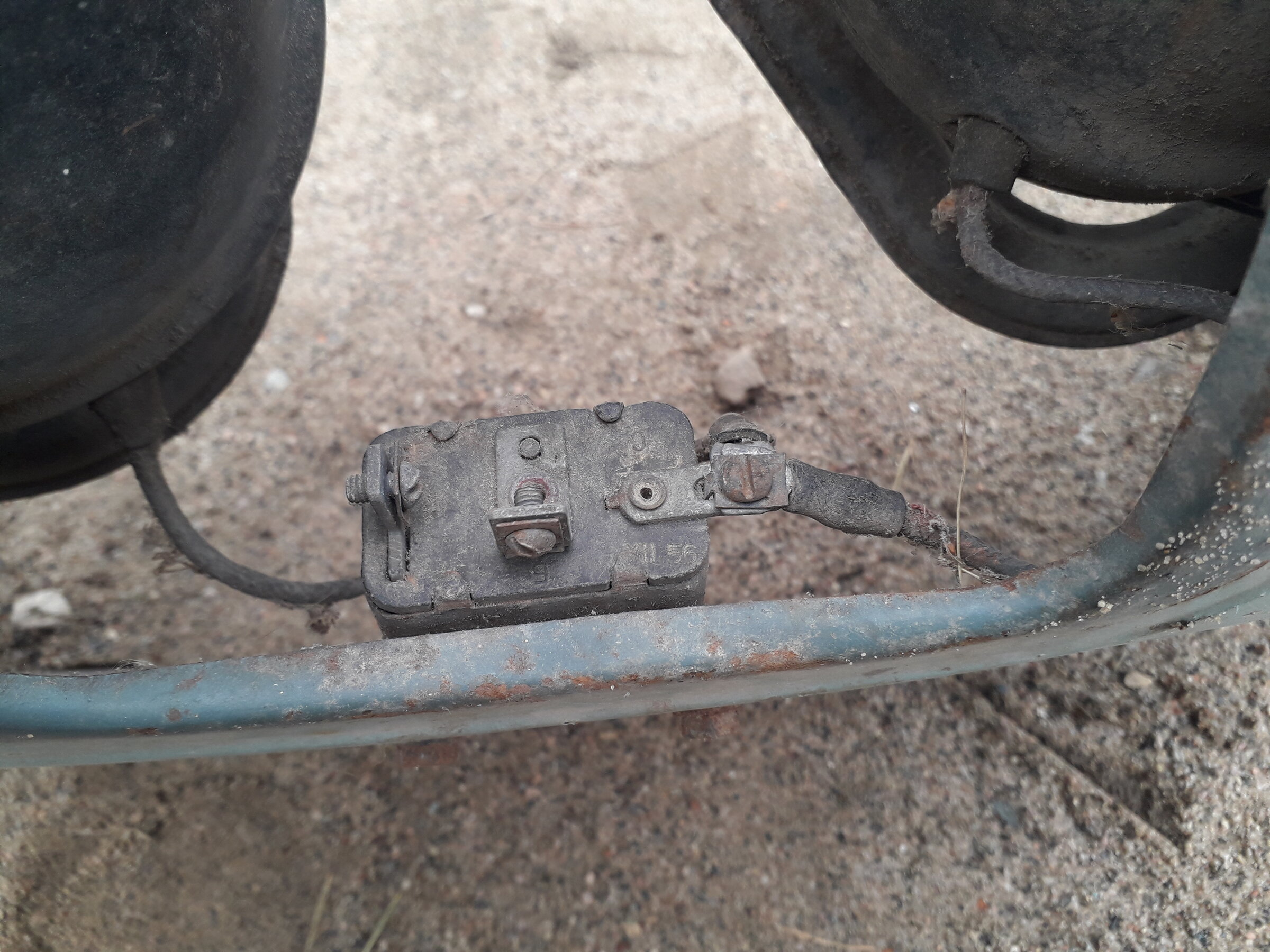

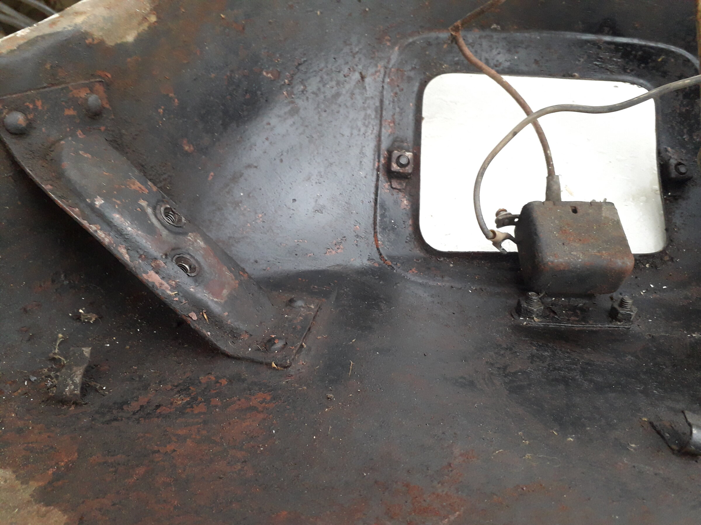

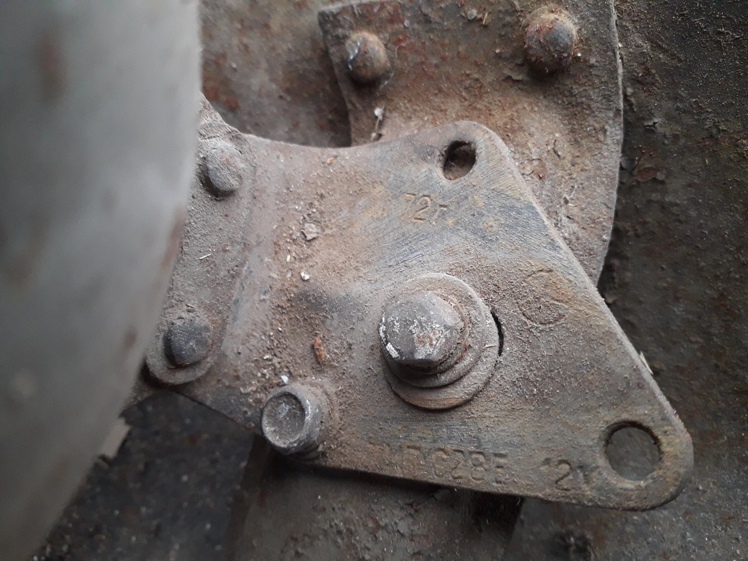

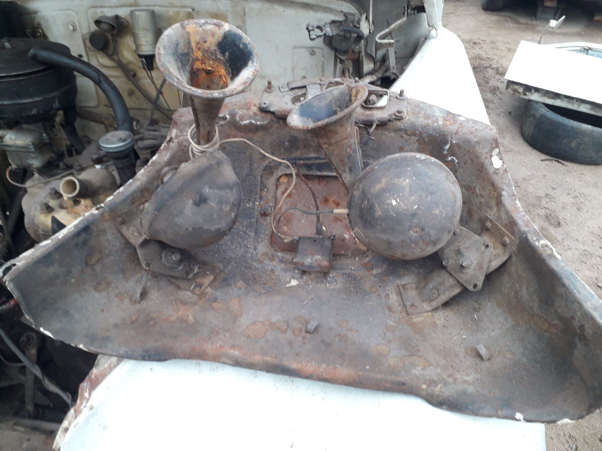

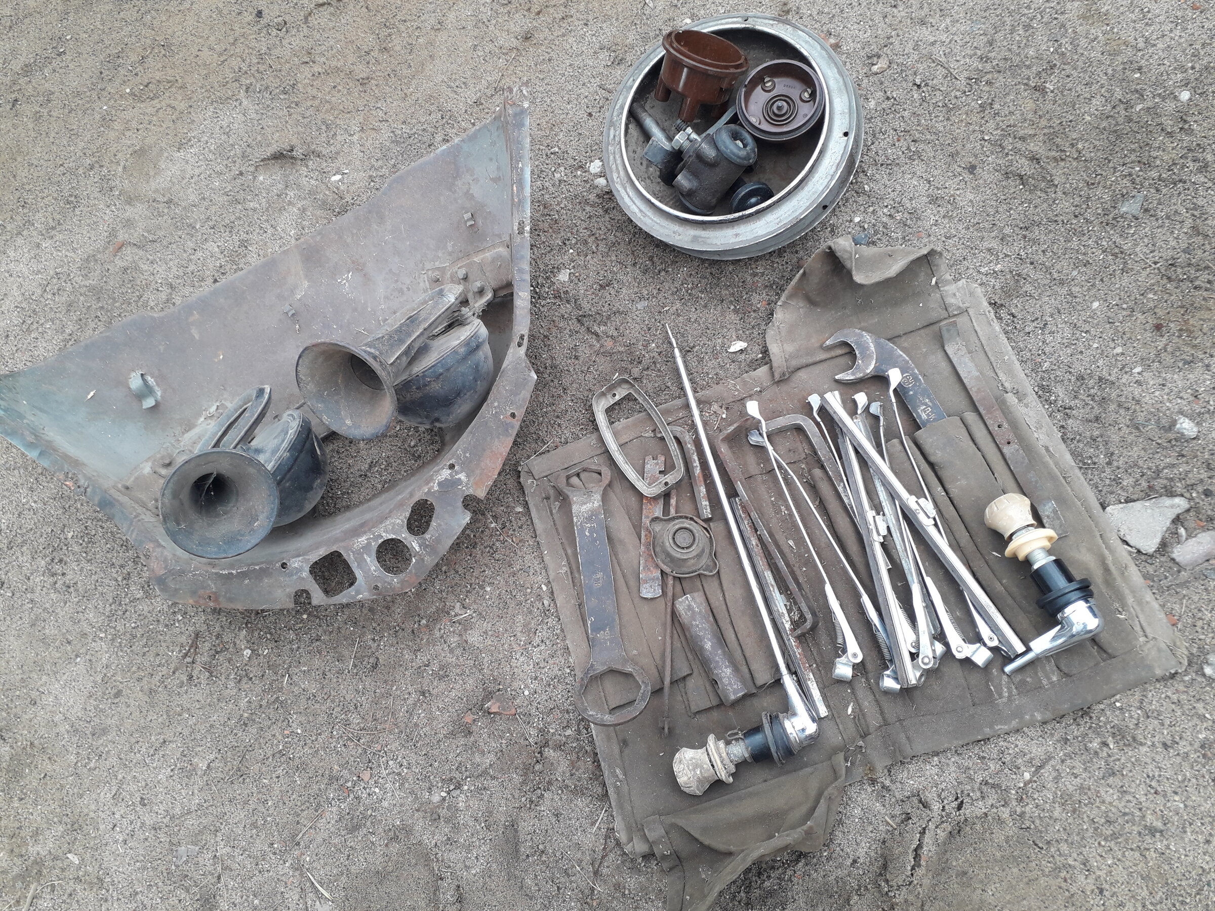

Изначально не планировал что-то сильно менять... но подобная установка гудков "в раскоряку" мне совсем не нравилась.

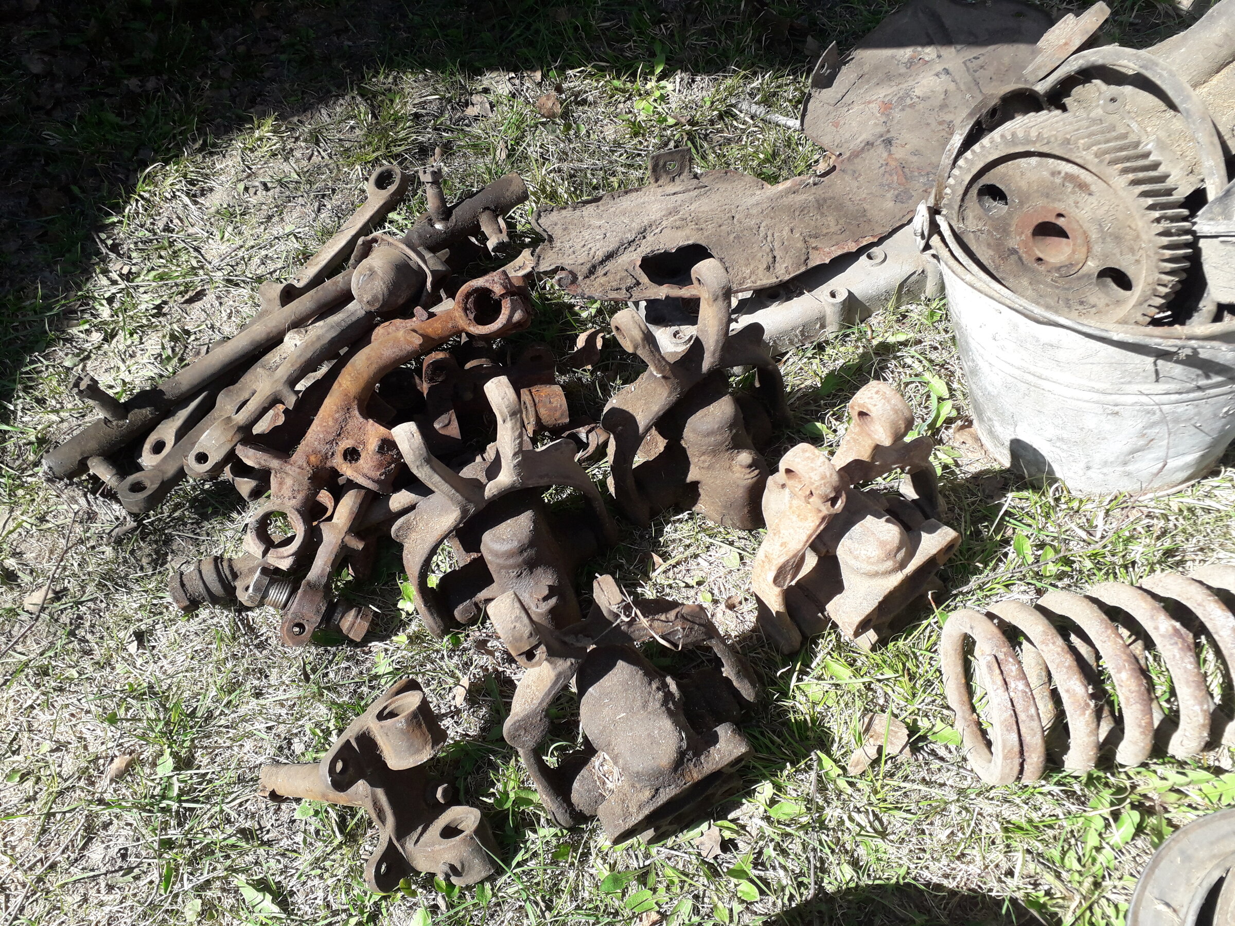

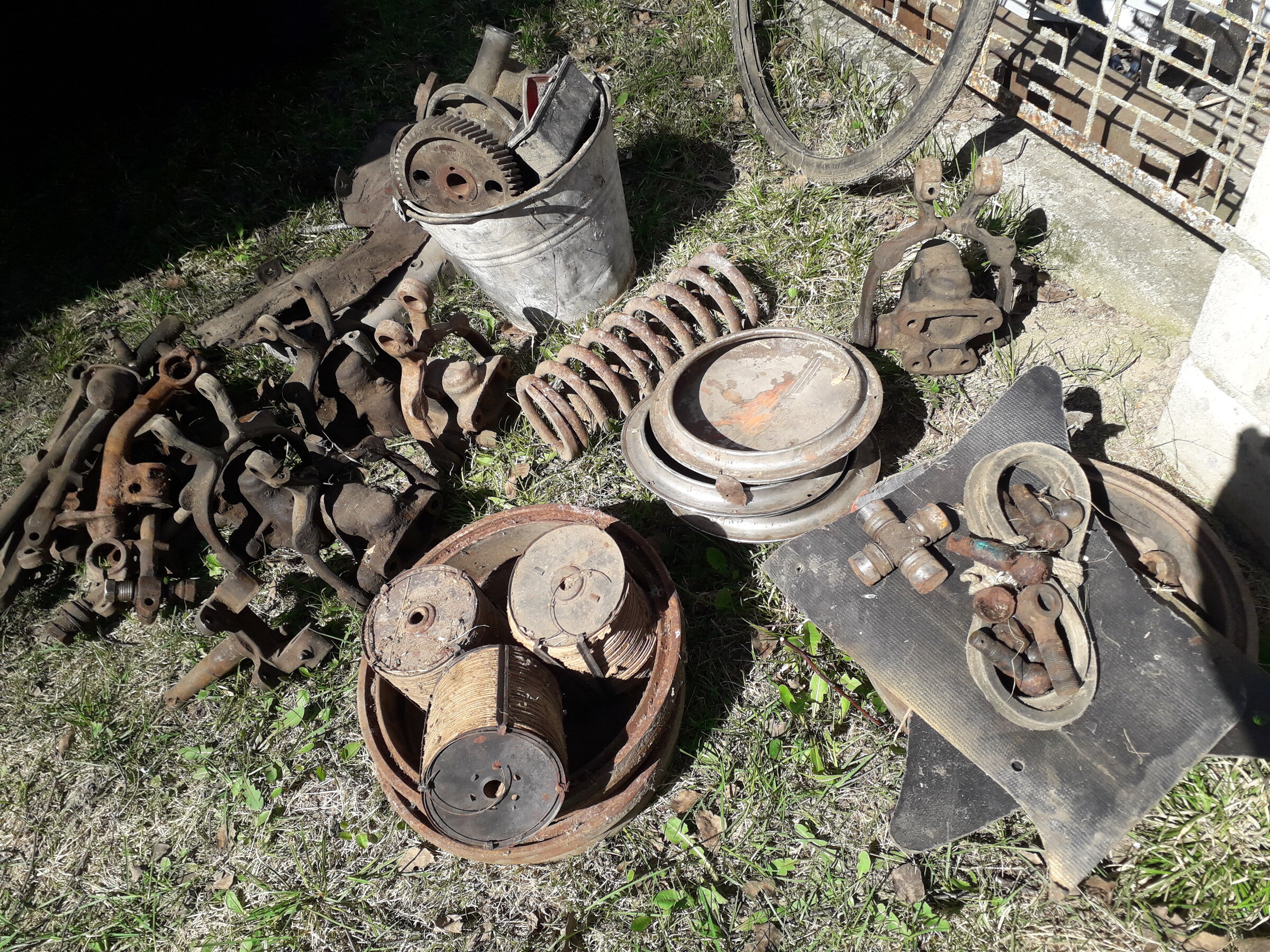

Заприметил черепушку с сигналами, съездил забрал, а заодно прихватил еще всякого
Похоже эти остатки с авто начала 1957 года
А заодно и новые детали передней подвески! Амортизаторы один-два на вид новые! Только уши под палец помельче и покрупнее у них. Пока не разобрался чего так
У всех переломан, кроме обладателей совсем малопробежных машин. Конструкция неудачная, сначала ломало трубы низа, их усилили почти сразу. Стало отламывать "лапы" на спинке. Если уже не заваривали, заваривать приходится практически всегда. При этом не всегда удаётся поймать правильный угол))) В итоге в 1961-м сделали кардинально другое по конструкции сиденье, с надёжными шарнирами. Там ломаются только пружины)

Обломанные остатки болтов- это тоже попытка снять руль самодельным сьемником. Я на своей 21 ой тоже пытался снять руль с помощью толстой пластины, и у меня также обламывало болты. Конструкция вашего съемника более крепкая и надёжная, но жаль пластик. Руль я свой так и не снял. Попробую сделать сьемние как ваш.
Реакции: ash-oldgaz
9 466
13 180
Я родной руль со своей 21-ой болгаркой спиливал в 1997 году... Лобовое стекло испортил. Видимо он крепко на конус садится! А пластик у Сергея уже печальный был... Каркас можно отдать перезалить, но я бы искал родной руль.
Они не вынимали провод, и никакой пластины не подкладывали! Болты до упора в конец резьбы загнали и заломали.
Пластик частично уже был отломан, остальное пришлось отковырять. Таким съемником руль сошел довольно легко.
