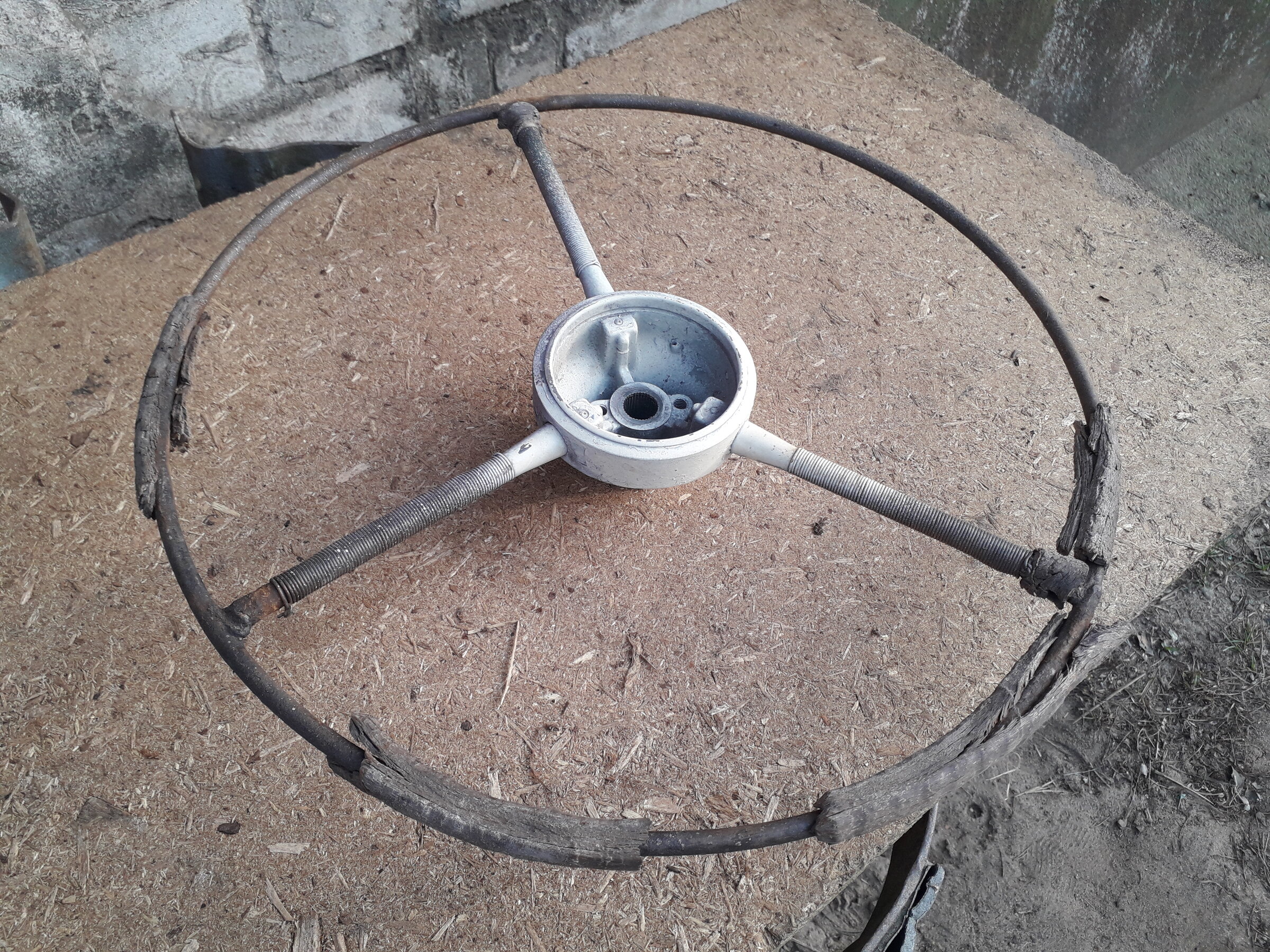

Тут скорее всего руль должен быть "с кольцом", а ранний был с кнопкой. И у ранних рулей в процессе эксплуатации часто раскачивались спицы.
У меня на двушечном руле действительно спицы люфтят немного. Но, учитывая неспешное руление при поездках, это вообще не мешает.

У меня две из трёх точно люфтят. Тут вопрос, что бы больше не стали болтаться.

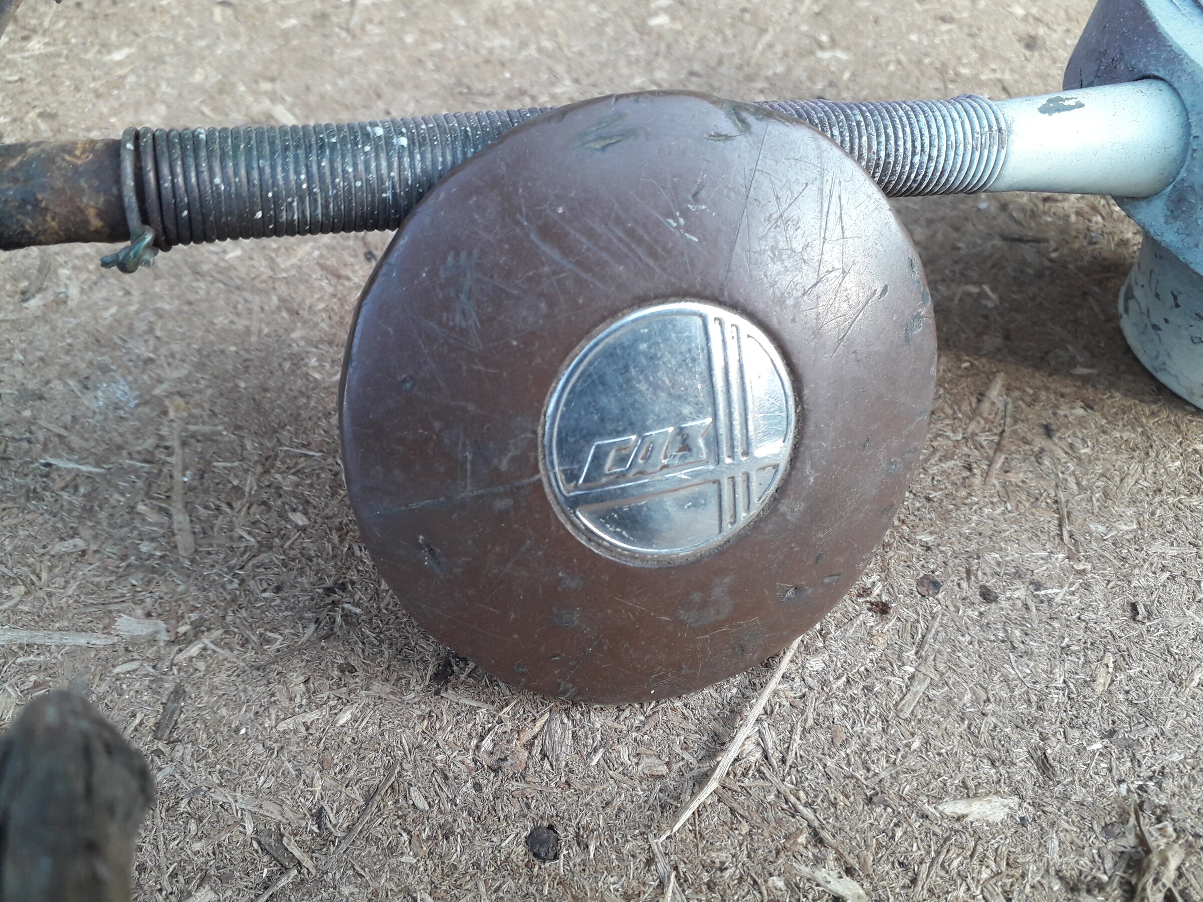

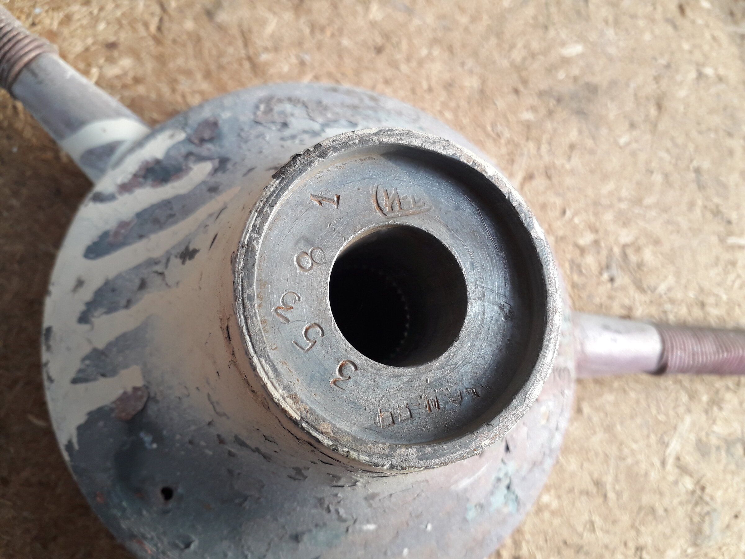

Вот такой руль на днях намутил
Дату пока не могу тут рассмотреть.... 54 год?
Кнопка вот эта давно валяется, но она по контуру подрезана
8 974
11 764
Кнопку и от ГАЗ-67, которая до сих пор в магазинах продается, можно поставить. В середине руля хромированное колечко грунтом забрызгано.

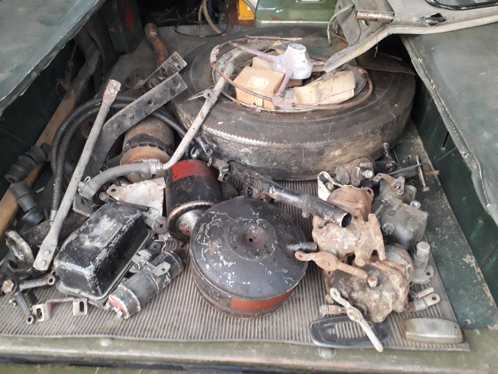

а заодно прихватил еще всякого
Ловко, ловко 😏
Зачем вам столько поводков дворников? И, на всякий случай, не вздумайте использовать эти старые наборные фильтры. Они наверняка уже истлели.
А что с упором багажника, сломан? У меня, возможно, был запасной. Могу посмотреть.
Реакции: gaz-67

Ловко, ловко 😏
Разве это много поводков? (пока их дают - надо брать!)
По фильтрам - конкретно эти я конечно не буду ставить, но из старых запасов (гораздо лучшего состояния) ставил на Газ-69: три года - полет нормальный!
С упором багажника все хорошо, спасибо. Скорее всего человек не знал, что надо вверх дернуть. Я кстать уже нашел новый и он приехал. Скорее всего подобной конструкции упоры шли и еще куда-то.
Реакции: ash-oldgaz

Я видел такой упор на капоте военного экранированного газ 63 . Владелец сказал что оригинал .
А я такой или очень похожий упор вот совсем не давно встретил на катере Волга (Стрела)
maxx1969
16.10.2013
935
1 739
Все верно...
Упор капота Газ-51/63 ,идентичен упору крышки чемодана М20 Победа.

По поводу фильтров- если изнутри они чистые, то ставить можно. масло идет снаружи внутрь. Если есть сомнения- сжатым воздухом внутри продуть.

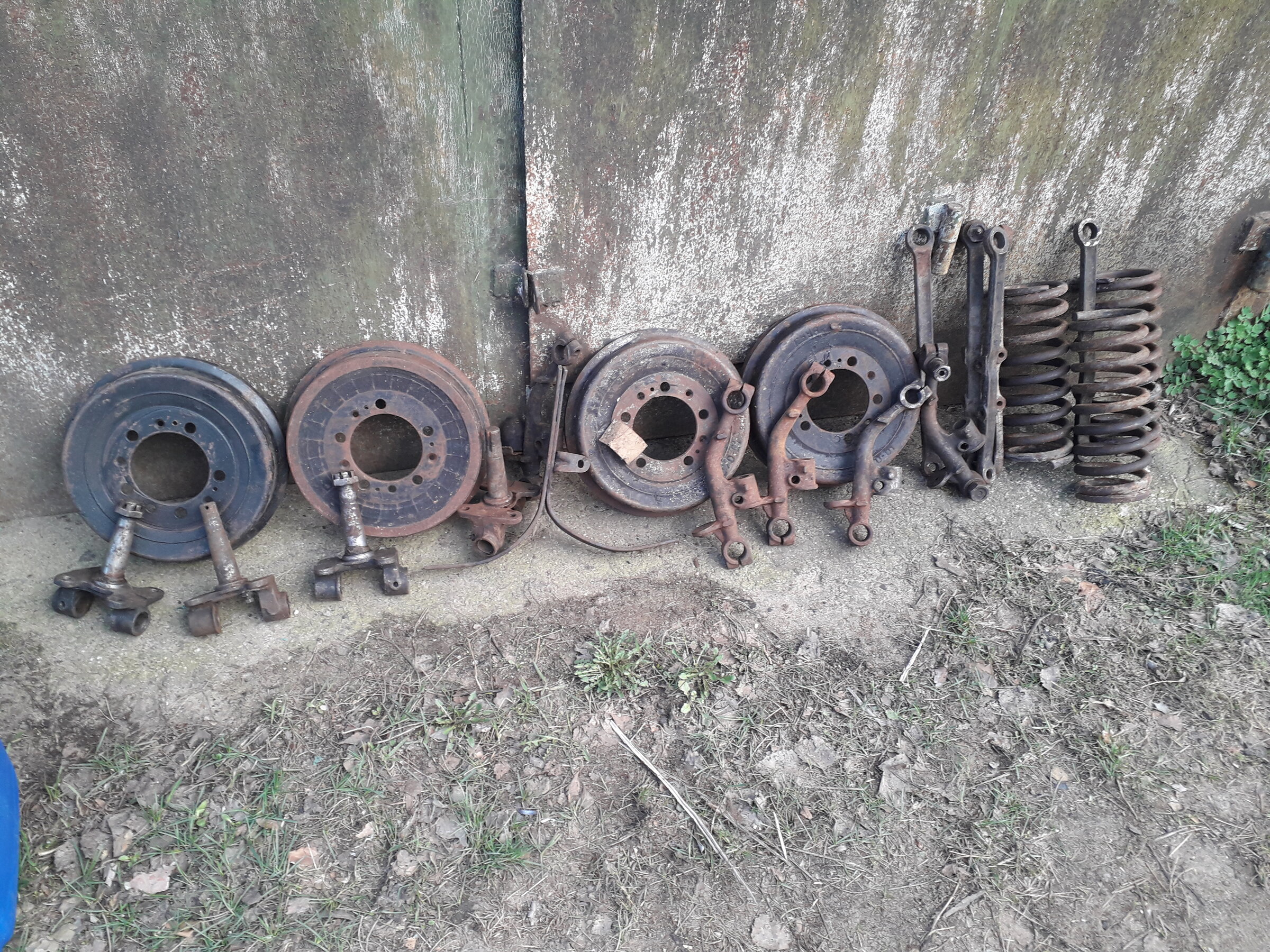

По поводу амортизаторов. С ушами большего диаметра и одним разрезным- м20, с маленькими- 21. Устанавливаются вместе со стойкой от 21 под эксцентриковую втулку.

У меня где то валялась новодельная кнопка сигнала, отдал бы за так, но в Минск пересыл её в золотую превратит..
Реакции: FIDEL, СЭМ и ash-oldgaz
8 974
11 764
Можем скооперироваться, я тоже хочу кое что послать.
Реакции: СЭМ и gaz-67
Спасибо! У меня еще есть надежда найти и кнопку и саму установочную пластину под резинки. Поеду к человеку еще раз (как погода подпортится), который некоторое время назад восстанавливал машину: кое-что осталось, вот несколько дней назад привез )

Ах! РР-12 ранняя, с табличкой... Интересно, какого года? Поперечина между крыльями тоже ранняя, под 4 болта М6. Фильтр грубой очистки ещё с трещёткой. Это всё - самое начало 50-х, а может и конец 40-х.

РР-12 и большинство остальных деталей 1951 года. Перемычка между крыльями на мой кузов не подходит, буду дальше искать под два отверстия. Или готов поменять на раннюю.
