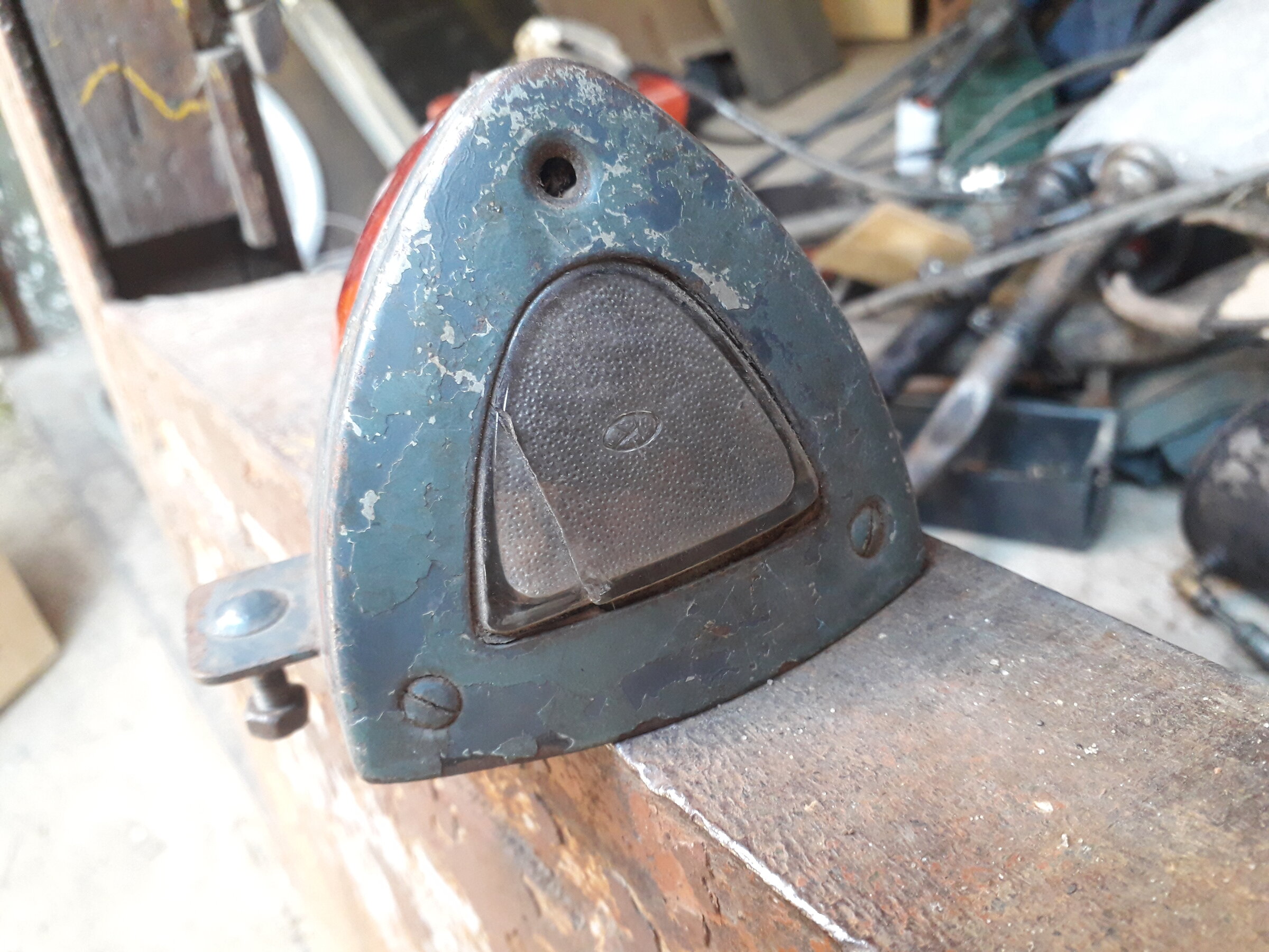

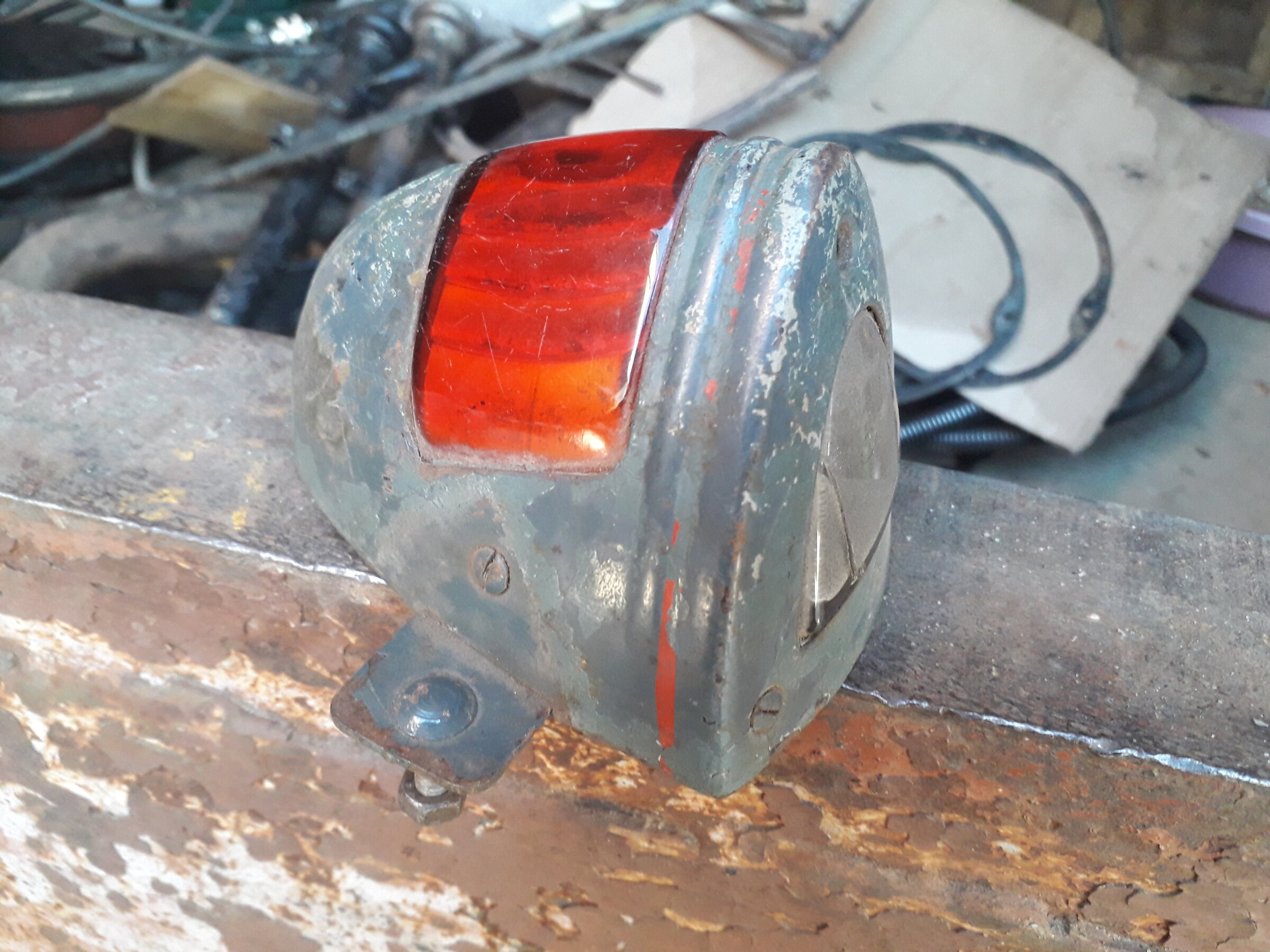

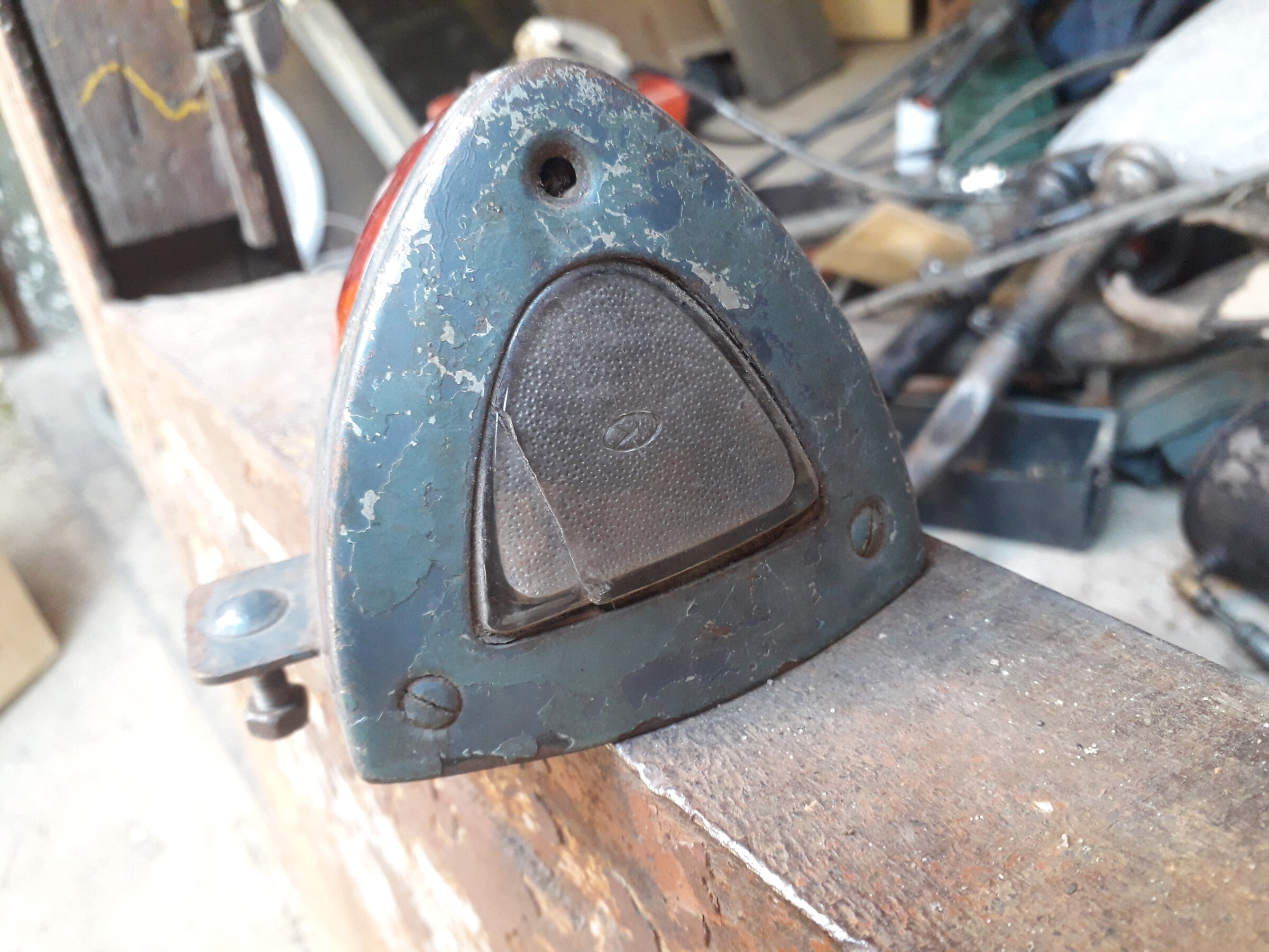

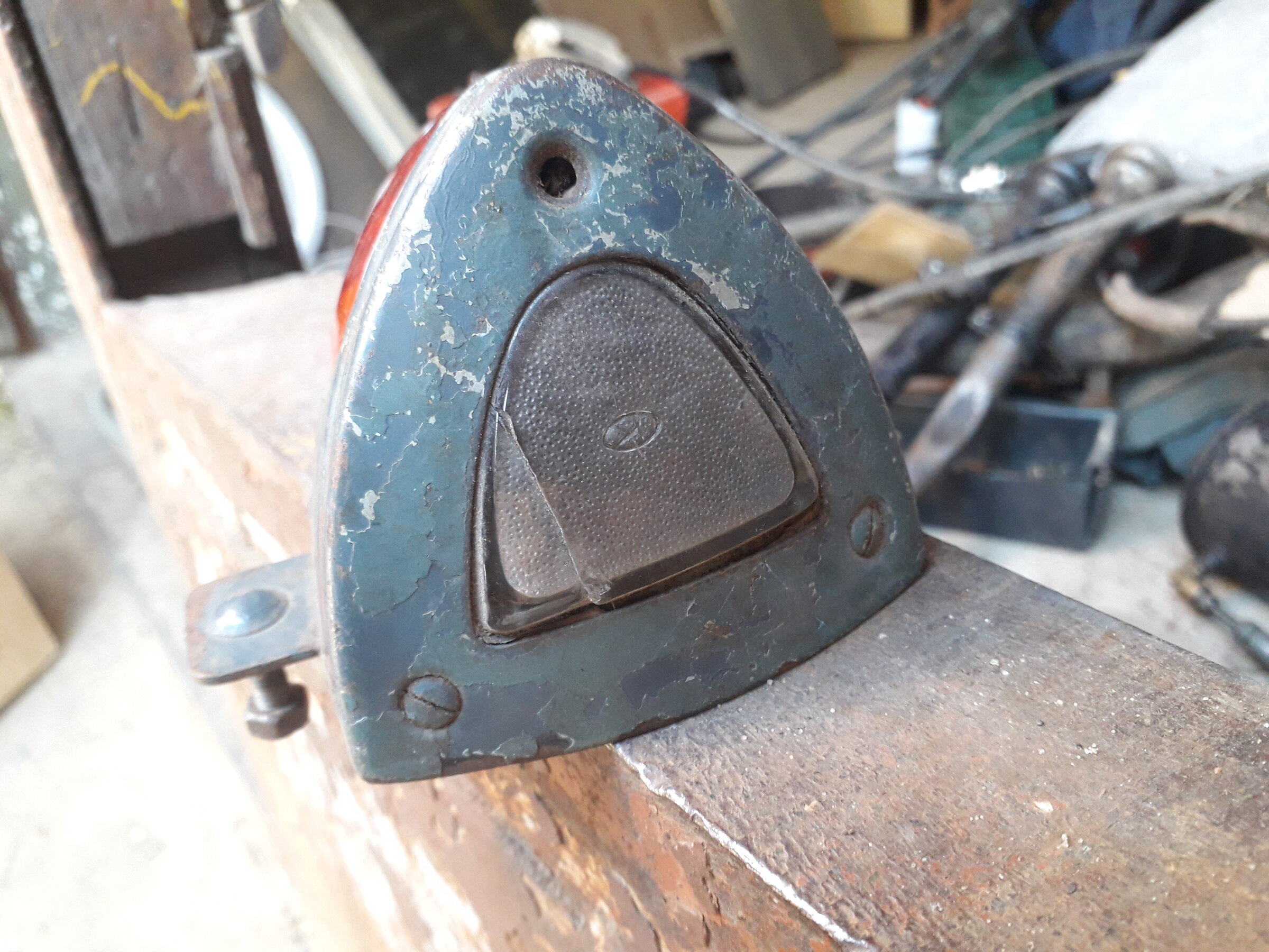

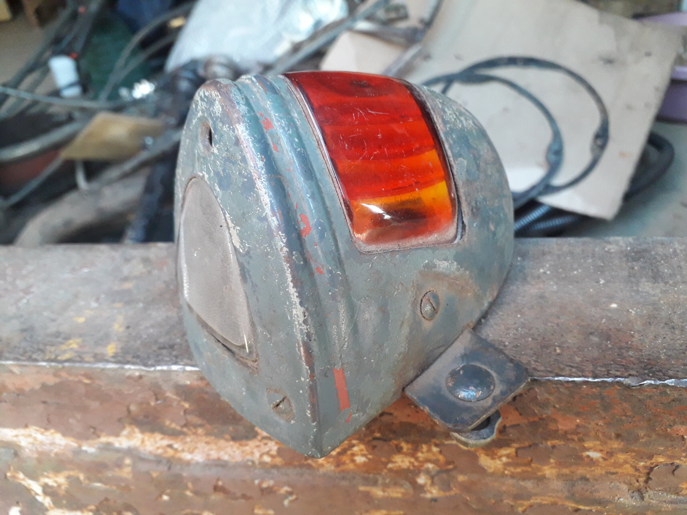

Интересная информация! Значит скорее всего и у ГАЗ-51 так же. Я про фары.
Я не задавался вопросом, когда у 51-го тож сменились корпуса фар, но где-то думаю в этот же период.
Но с большим горшком как-то выразительнее машина! С новыми "острыми" ободками - уже "не то пальто"

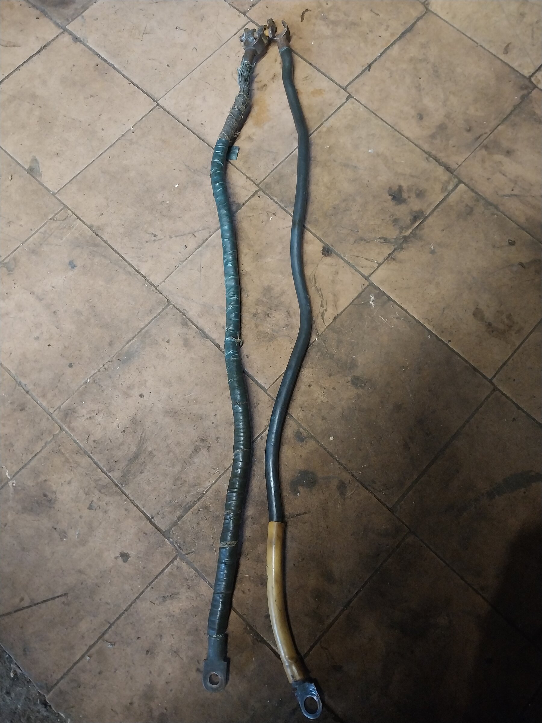

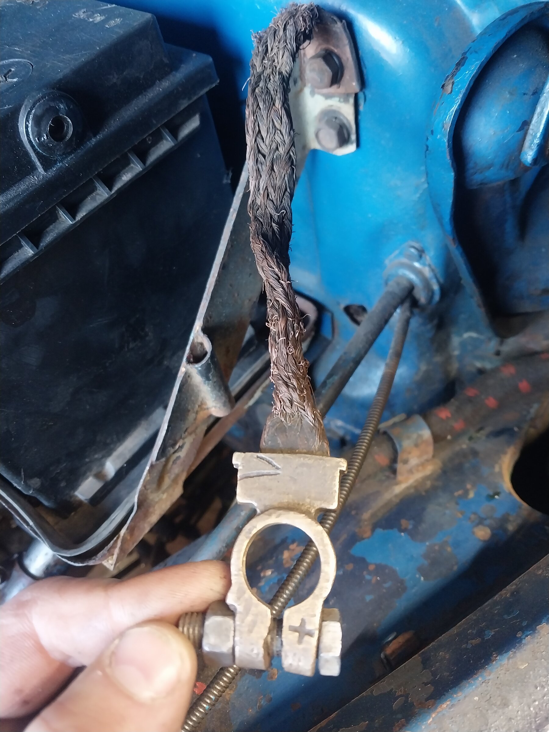

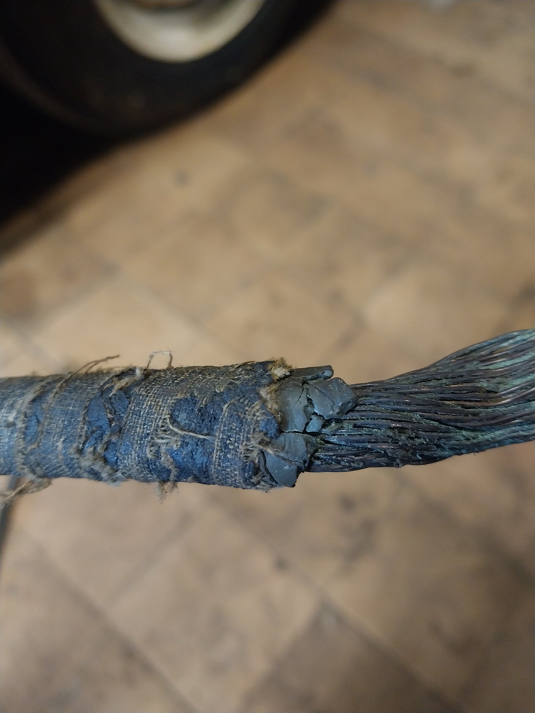

Вот родные провода акб. Провод стартера в ПВХ изоляции.
Посмотреть вложение 234648Посмотреть вложение 234649Посмотреть вложение 234650

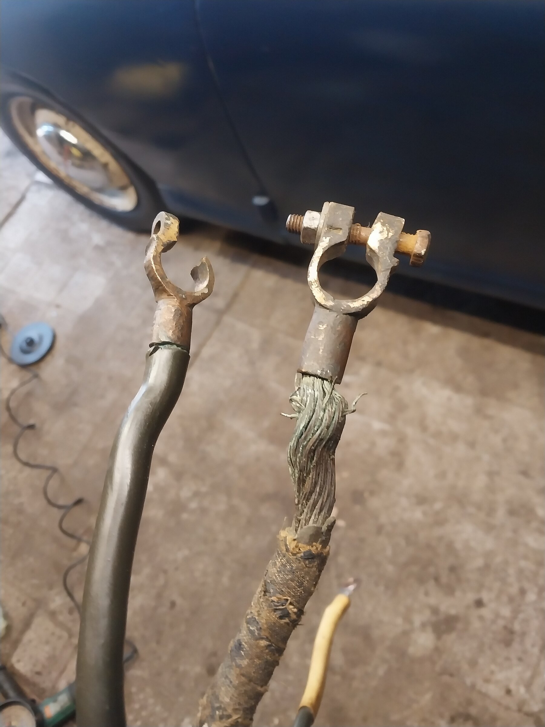

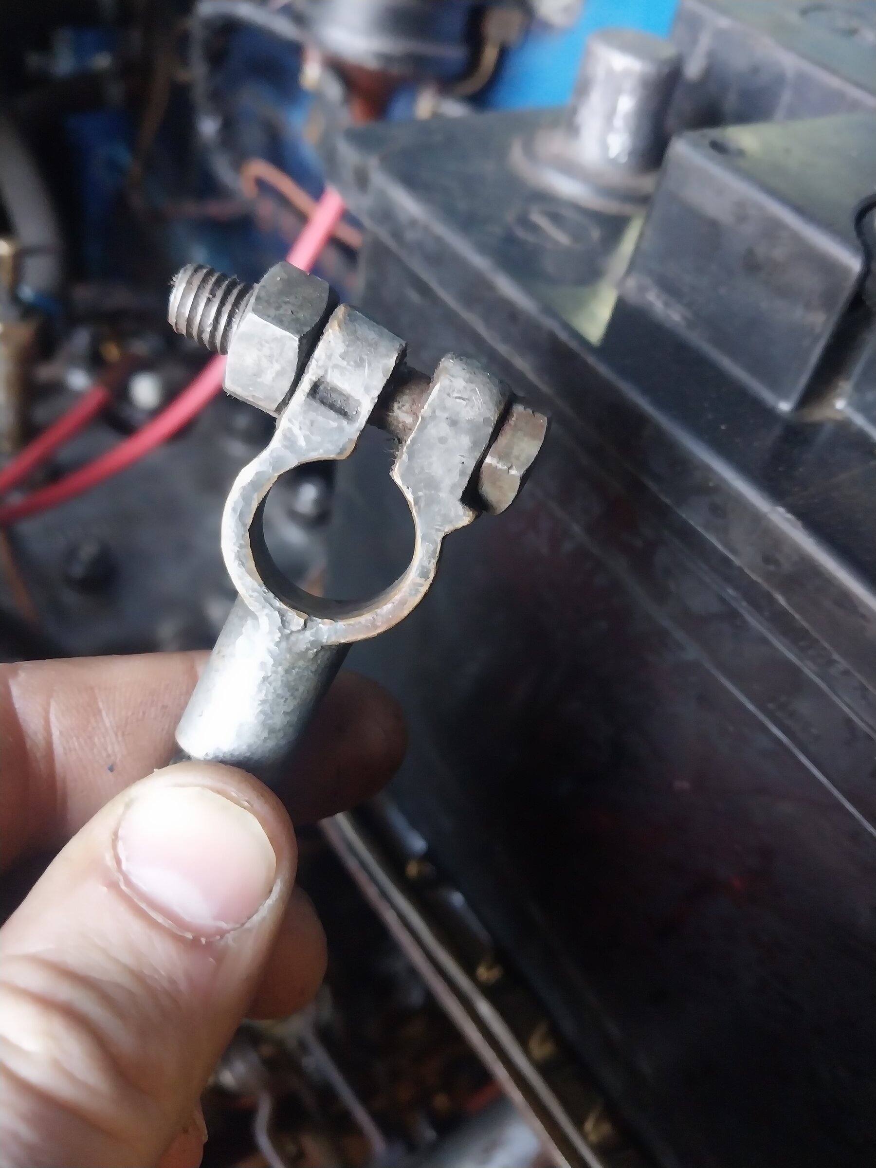

Провода с доноров, с одного из которых я хочу позаимствовать клемму.
один из них обмотан тканевой изолентой, но под ним тоже осыпающаяся ПВХ изоляция.
Посмотреть вложение 234651Посмотреть вложение 234652Посмотреть вложение 234653
Провода с машин 54,56,51г.

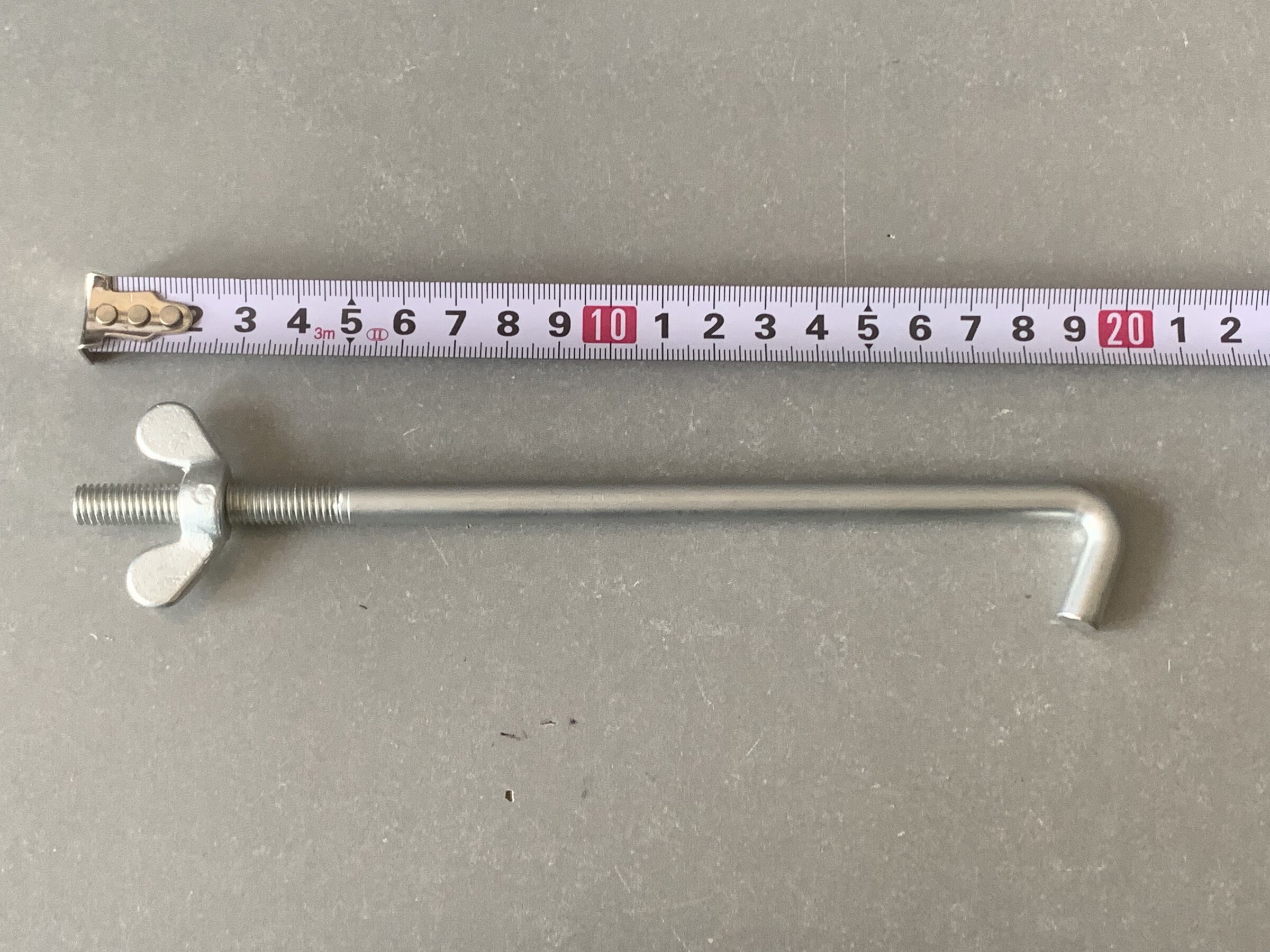

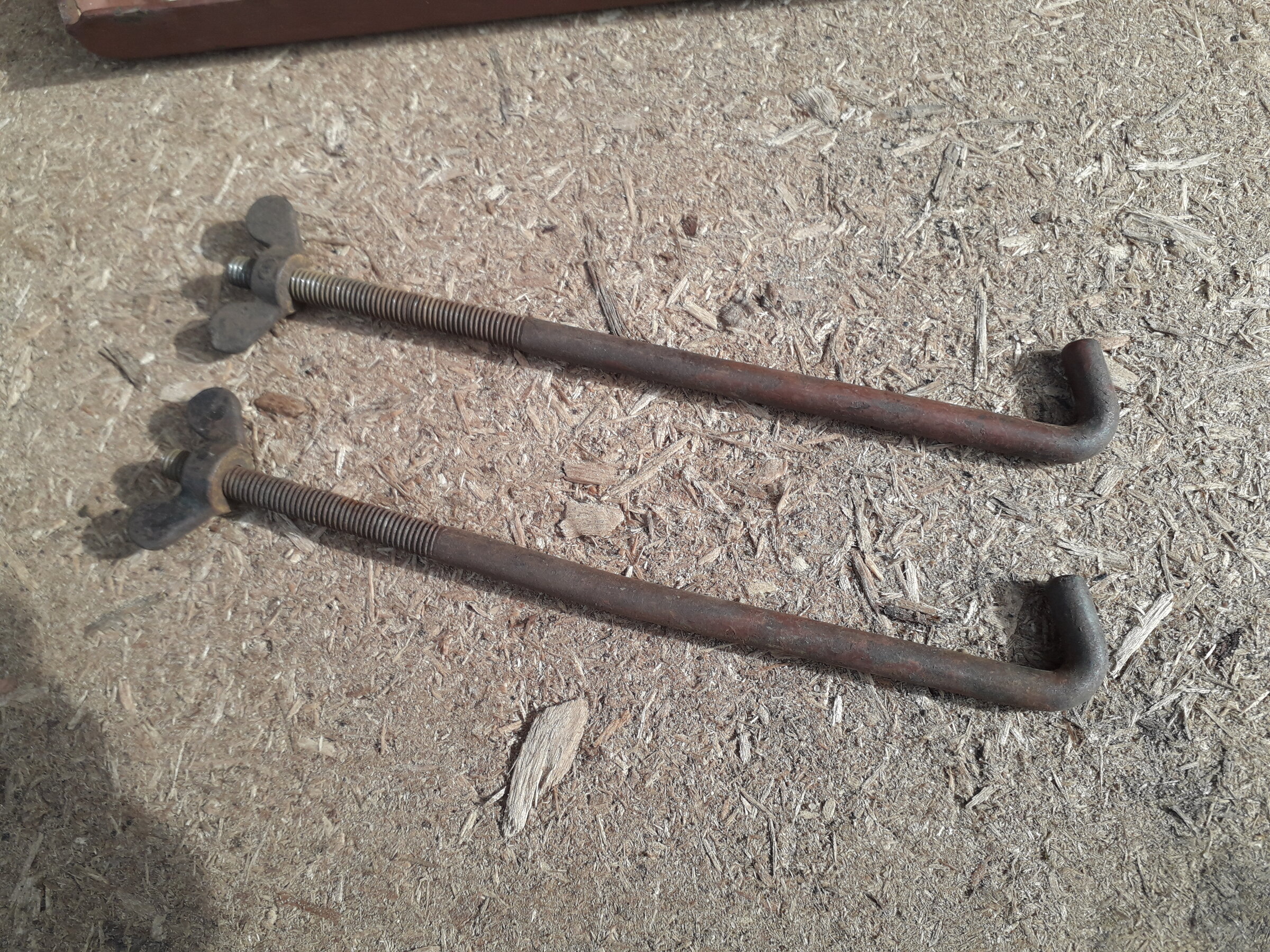

Спасибо за информацию! Позже будет еще вопрос по шпилькам рамки АКБ - на вид у меня то что надо, но длинноваты...

У меня шпильки были с машиной . Площадка и рамка аккумулятора тоже были с машиной . Возможно шпильки оригинал . Могу замерить длину . Горшки фар думал в 1968 поменялись на маленькие . Значит в 1965 . Ошибался . Спасибо за информацию .
На 100-ную точность не претендую, но встречаются 69-е 1965 года с уже малым горшком. И после по-моему уже все с малым шли.
По шпилькам - можно просто наибольший размер (общую длину)
Крылья могли и поменять на новые, с маленькими горшками... Я думал что это документально подтвержденная информация или хотя бы с профильного форума.
Год от года эти все крылья отличались, и собрать правильно передок из разных комплектов не так просто. На моей машине все на вид с одного комплекта. Все четко подходит.
9 839
14 454
Я про другие машины, у которых малые горшки.

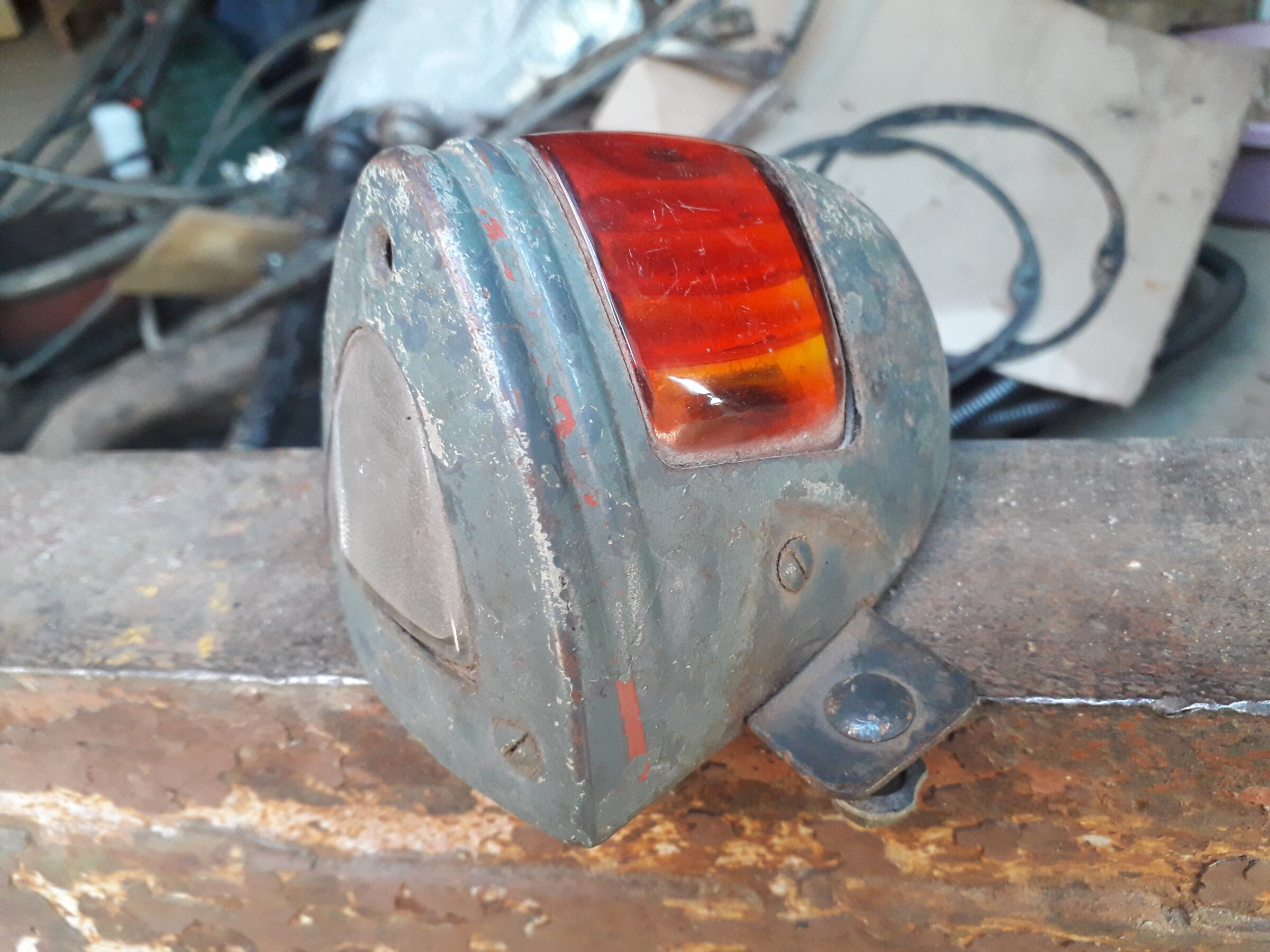

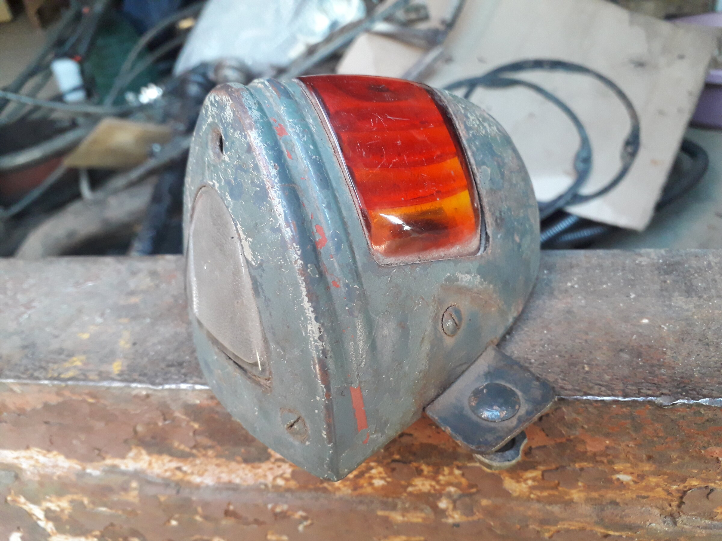

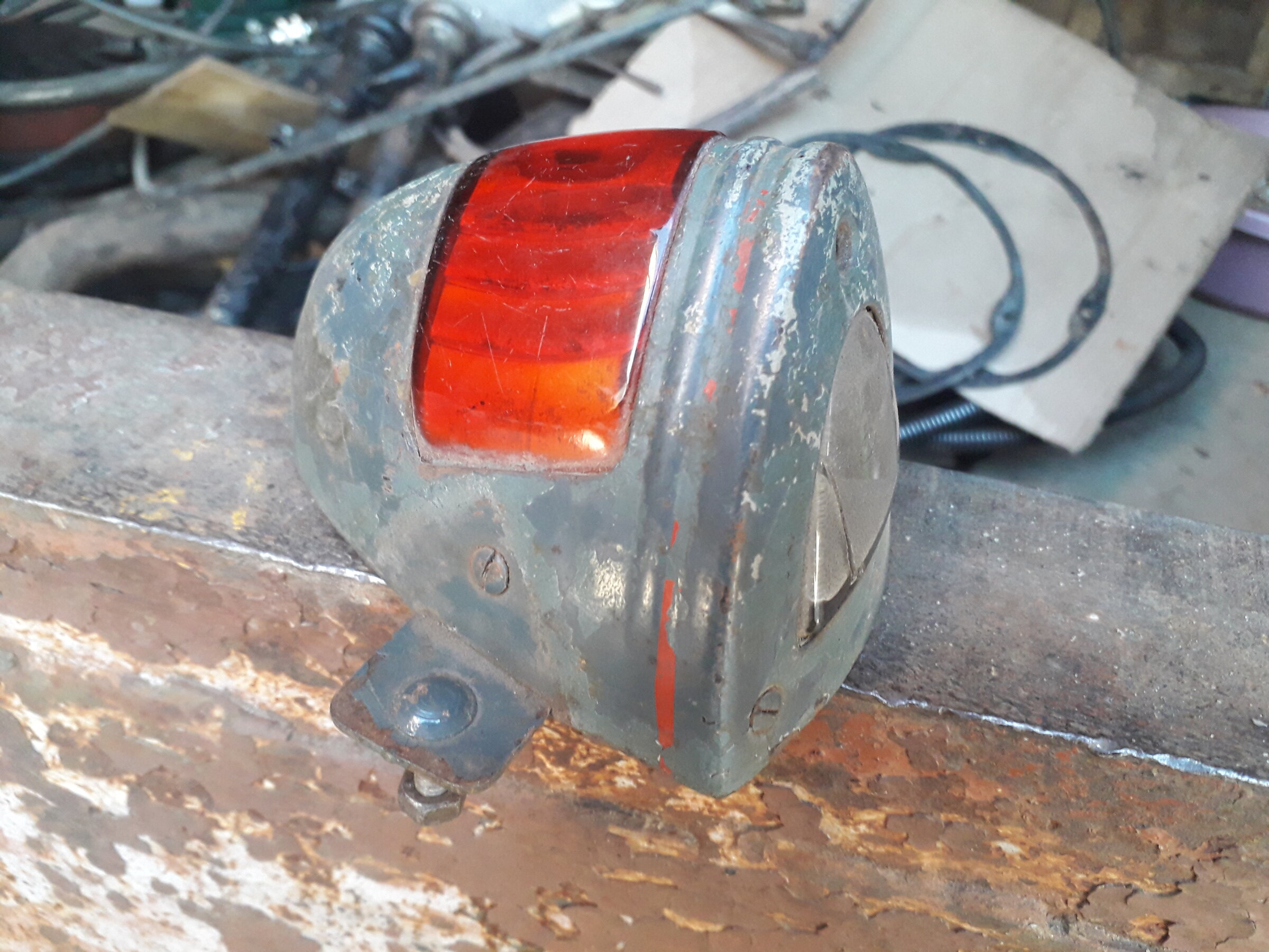

значит цировка на корпусе - это не гаражный "тюненх", а с завода, (!)
Есть цветное фото пары бежевых Побед в пробке на Красной площади ))
тоже с такой же тонкой красной полоской над фонариком.
интересно , это делали до какого года...

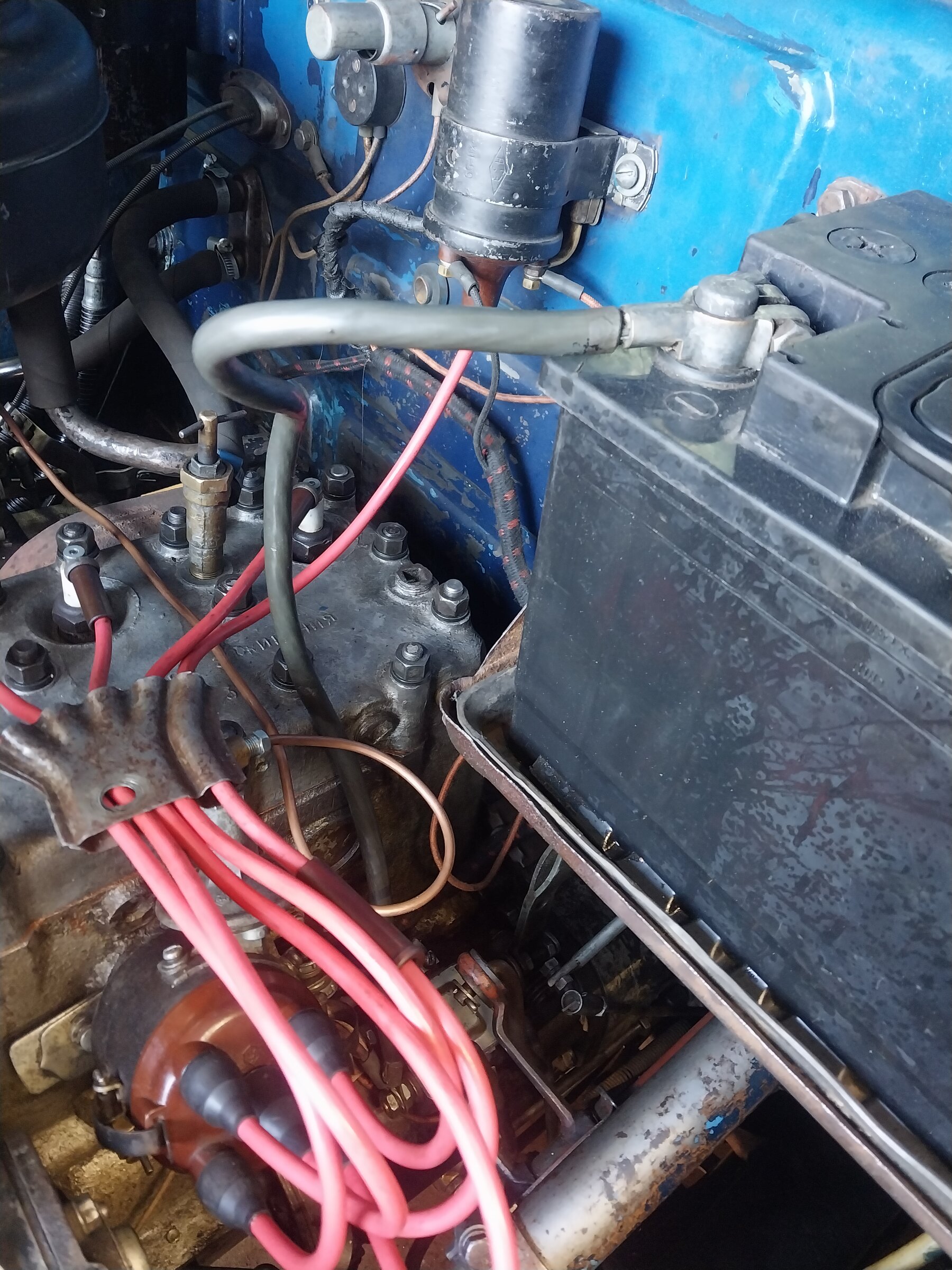

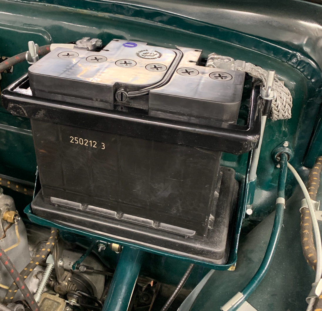

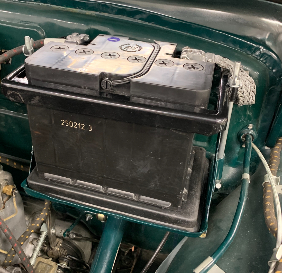

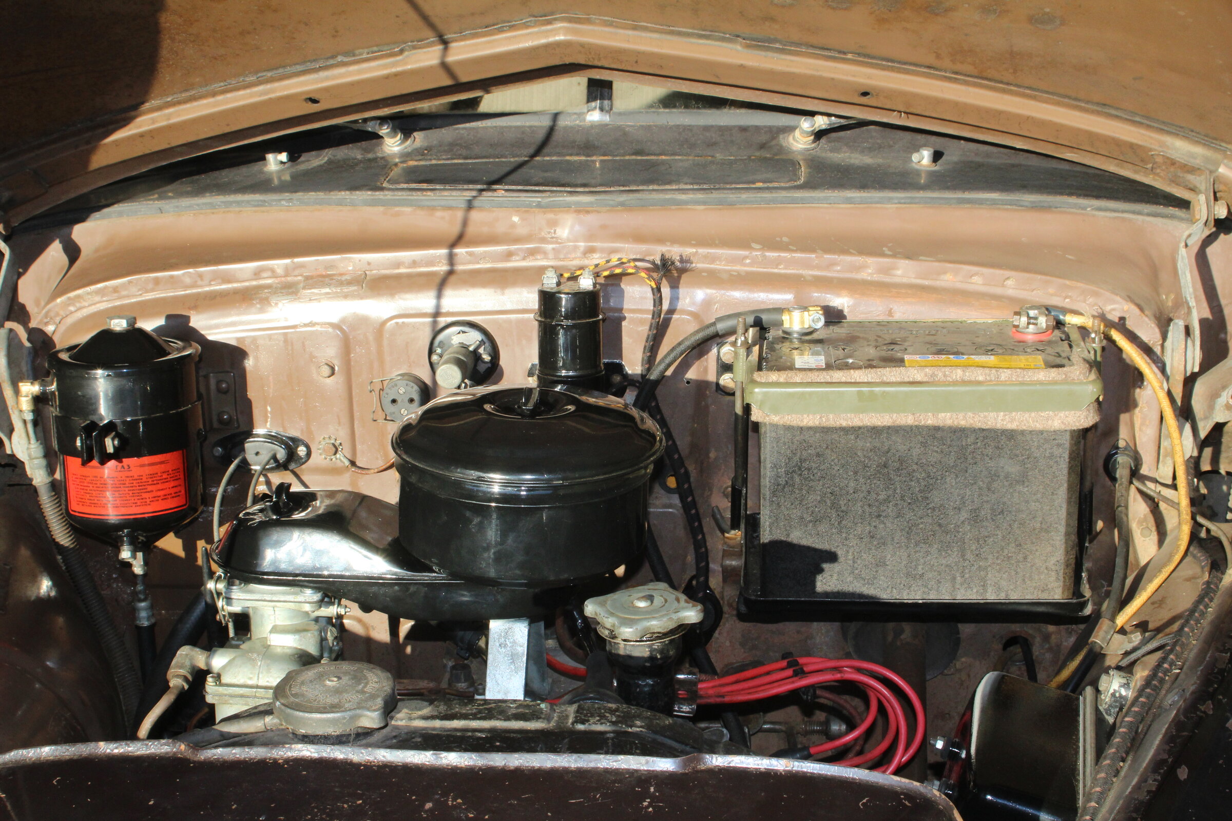

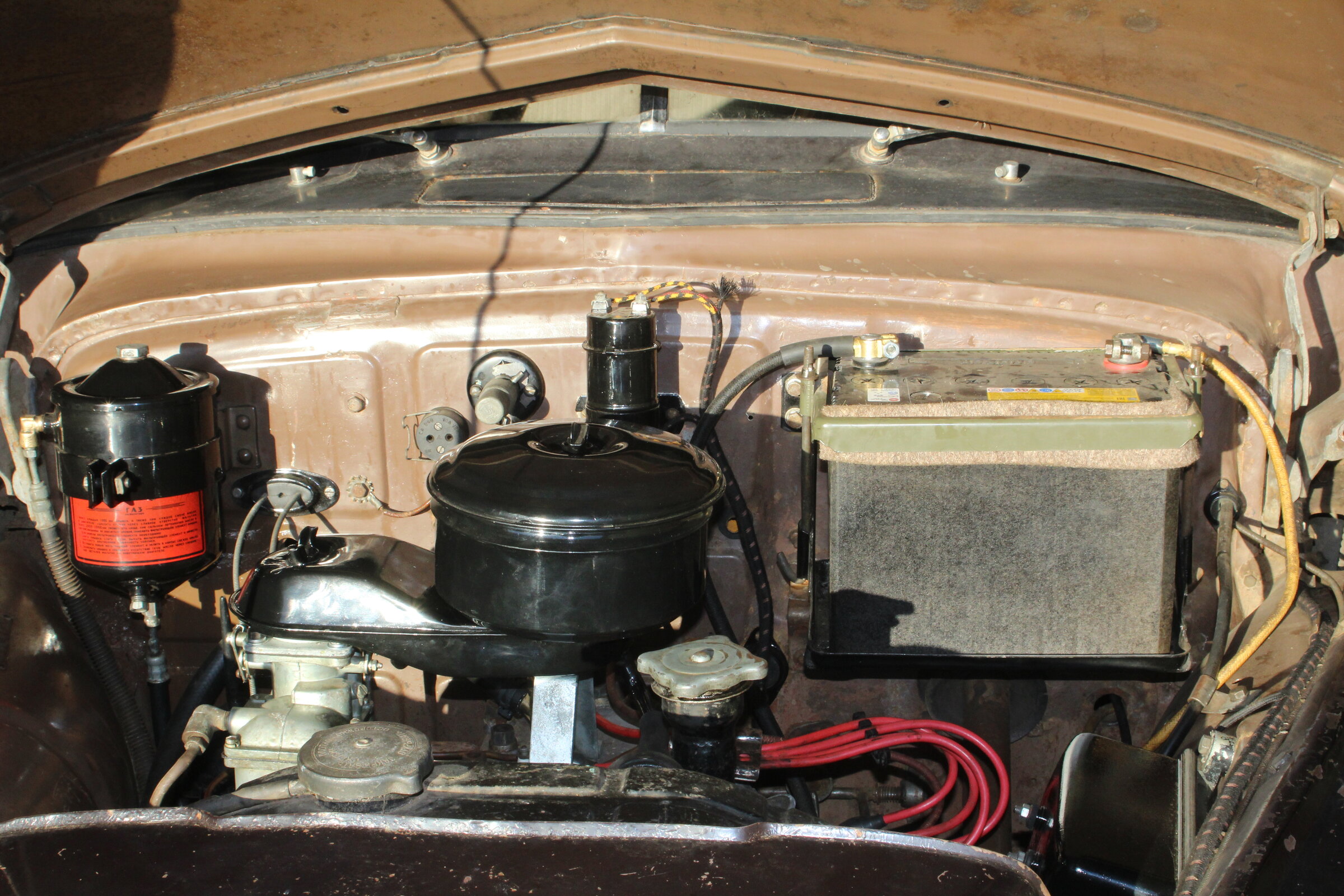

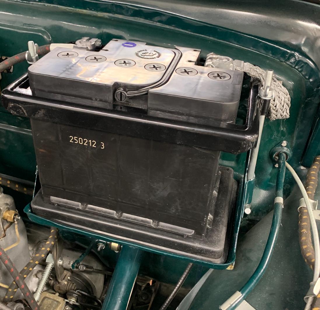

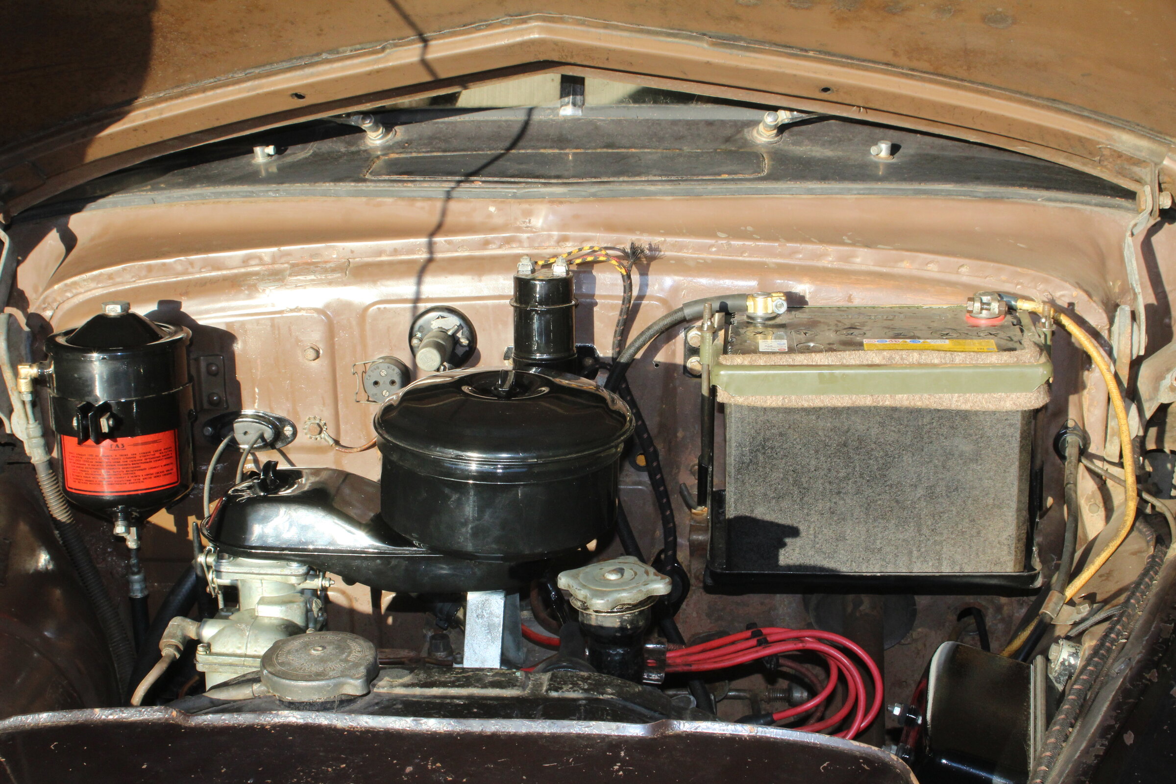

Мои такие же по размеру, спасибо за фото!

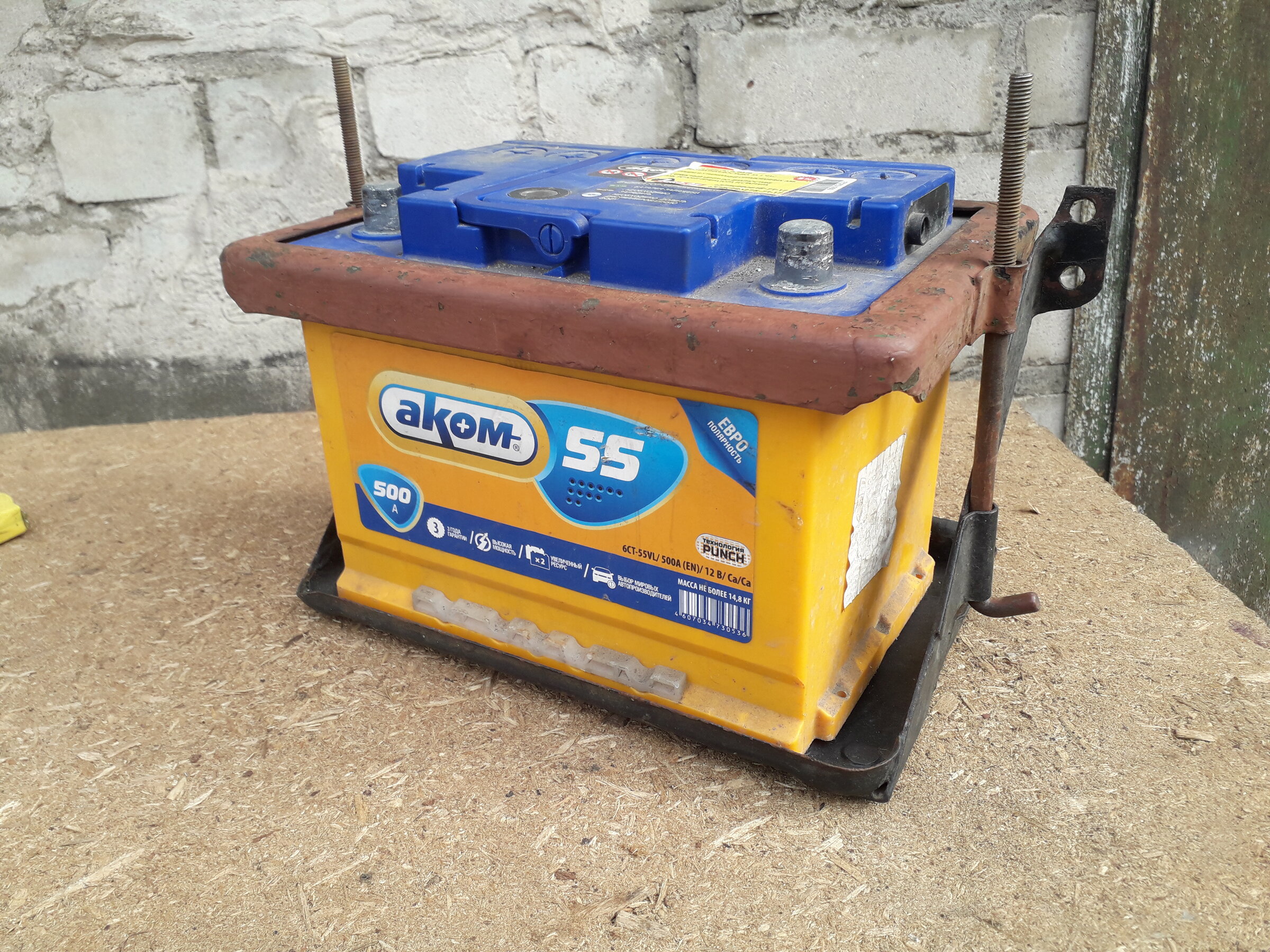

Буду искать другой аккум, без "ступеньки" сверху, а то как-то совсем нелепо в сборе выглядит
В магазине спрашивайте аккумуляторы "корейского" или "азиатского" стандарта! Они выше и клеммы над плоскостью возвышаются. Они, правда, чуть уже наших родных, буквально на сантиметр. На "Волге" я под рамку кусок бензинового шланга подкладываю, а на "Победе" кусок войлока. Родные шпильки как нужно стоят, пробовал положить сверху 21-ую крышку - уперлась в капот.
Андрей, понял, спасибо!
Пойду в магазин с этим кронштейном и рамкой
9 839
14 454
Я размеры 6-СТ-60 нашел, записал и пришел с ними в большой магазин, лет 15 назад. Там мне и сказали что нужно "корейского", а не "европейского" стандарта. Еще лучше искать "обслуживаемый", в который можно долить воду, ибо гелевые "необслуживаемые" не любят повышенного напряжения, которое часто бывает при наших РР.

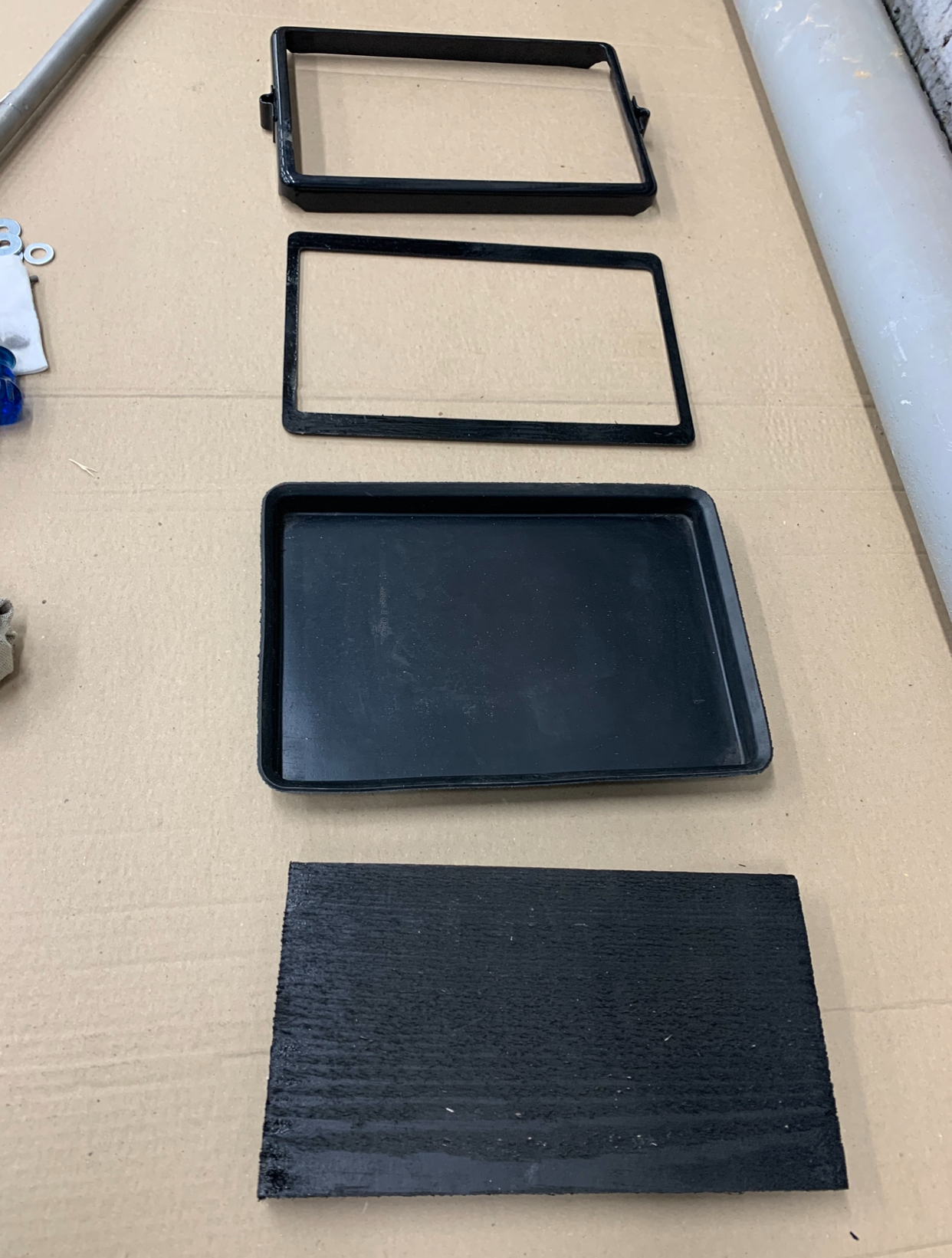

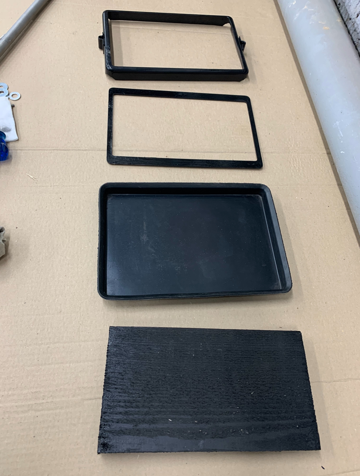

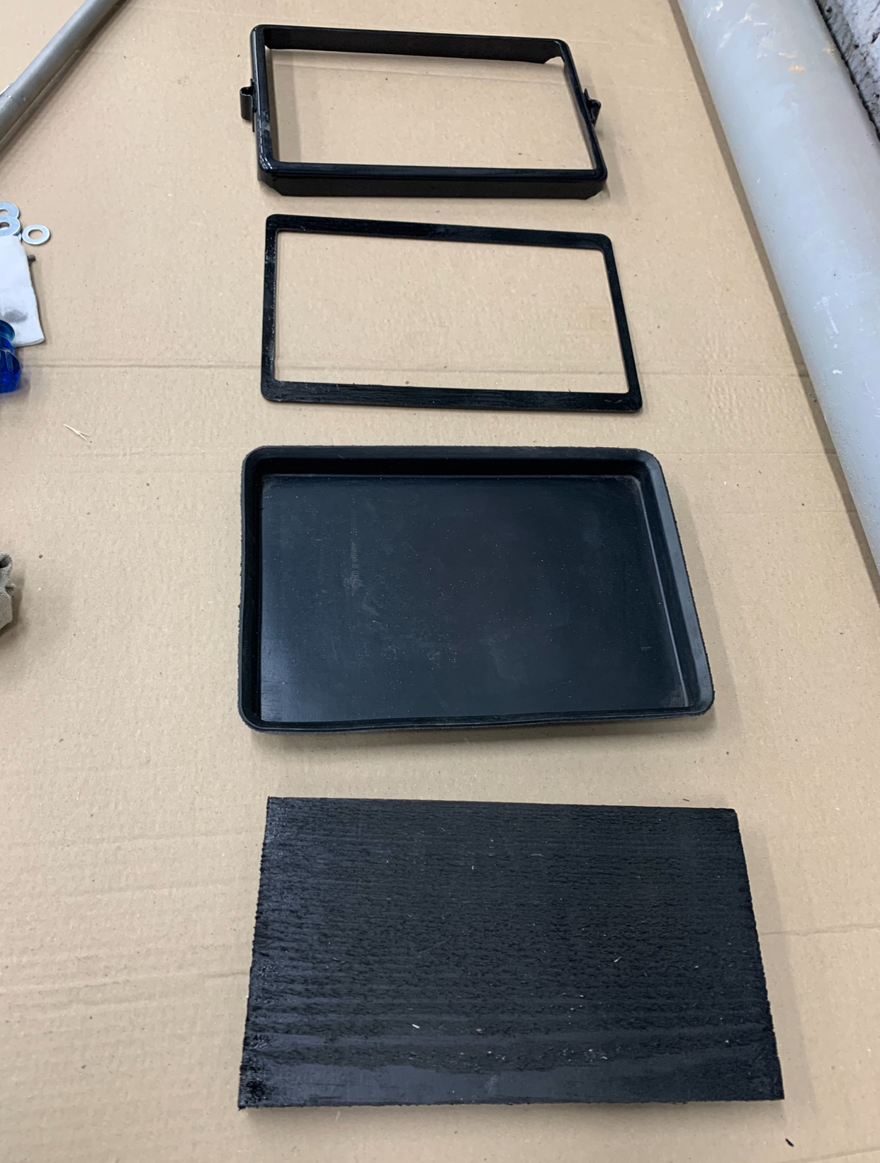

Один из вариантов добровольного колхозного размещения современного АКБ, без особых заморочек.
В качестве подложки используем подходящую доску, сверху перевернутый коврик-лоток от акб жигулей, на него ставим тюменский АКБ, черный без лишних надписей. Далее вырезаем металлическую переходную рамку и сверху нее штатную, заводскую.
gaz-67
03.02.2013
232
857
37
Минск BY
Посмотреть вложение 234675Посмотреть вложение 234676
По-моему проще загнутые концы шпилек опустить до зацепа с днищем ванны... так все ж попроще. А к этой пластиковой ванночке доверия нет.
