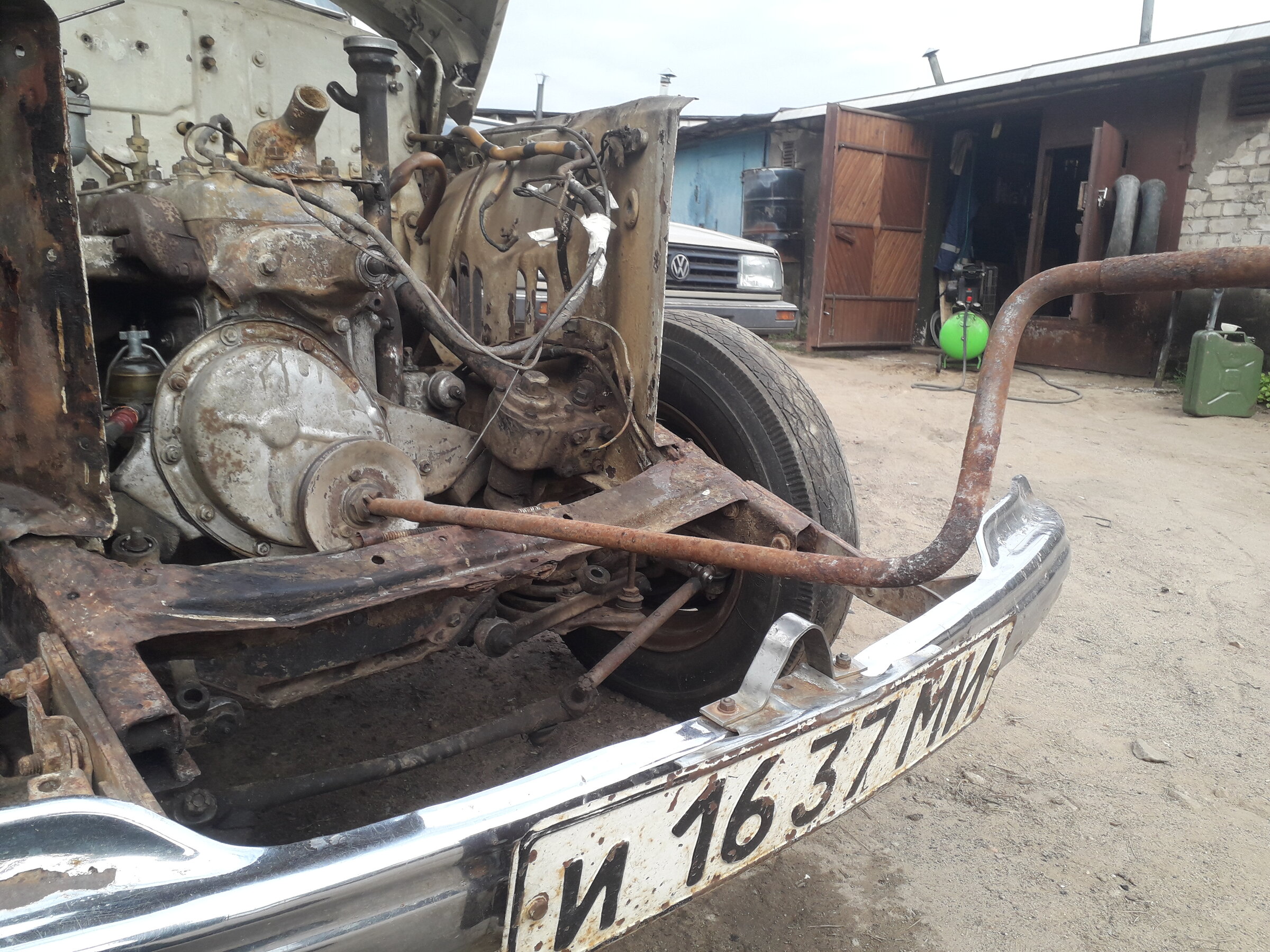

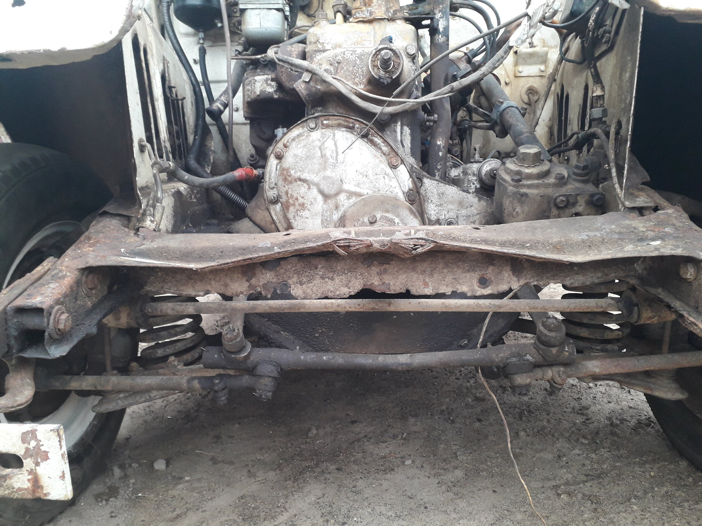

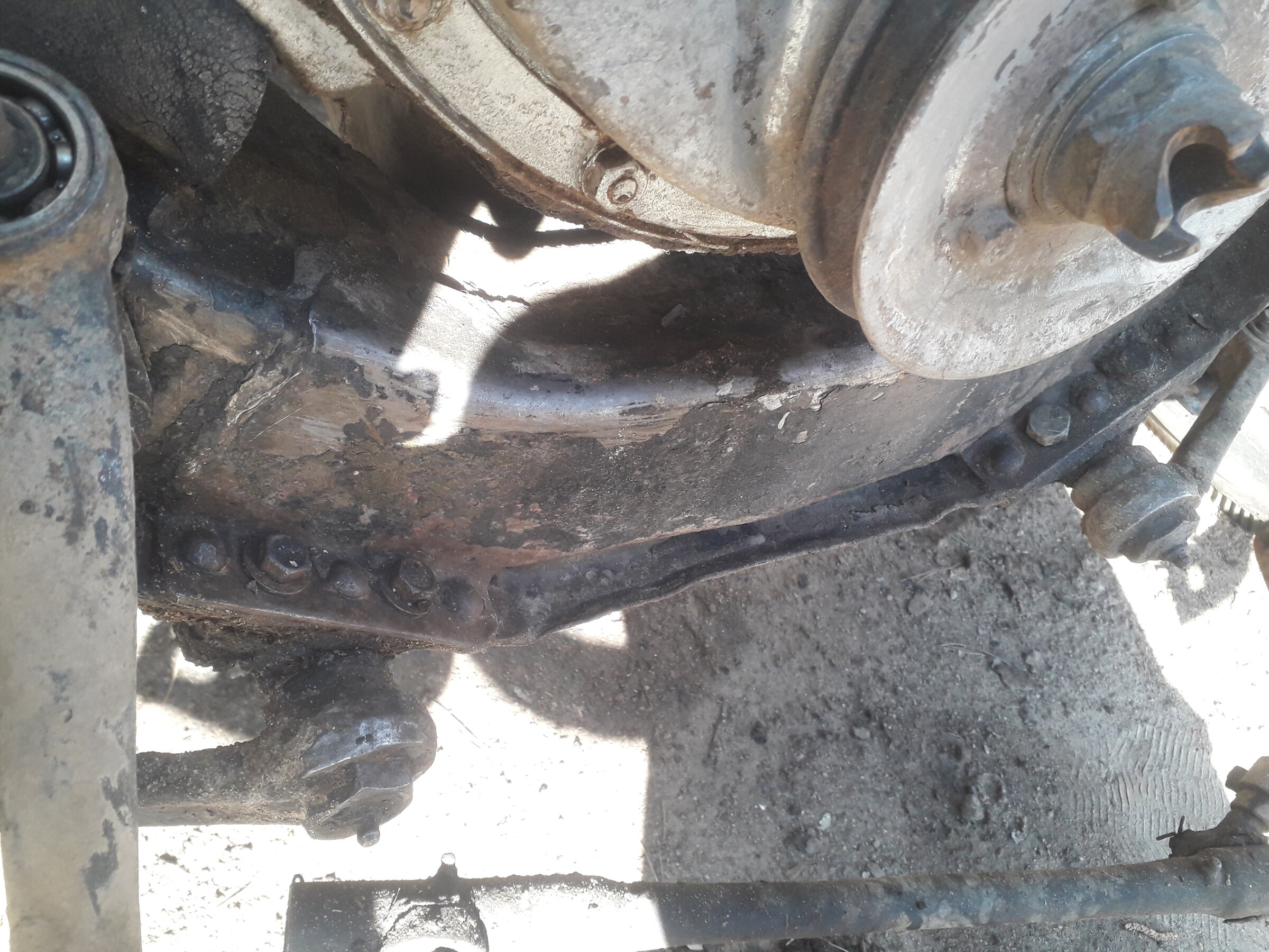

Подправил переднюю перемычку: брызговик перед двигателем и площадка за бампером теперь встают. Но рукояткой по прежнему не возможно прокручивать. Резинки хоть и подмяты, но я глянул, новые буквально на 2-3 мм выше поднимут.
Сзади, я б не сказал, что слишком задрано. Пока есть идея толтко подкинуть пластинок под передние опоры.

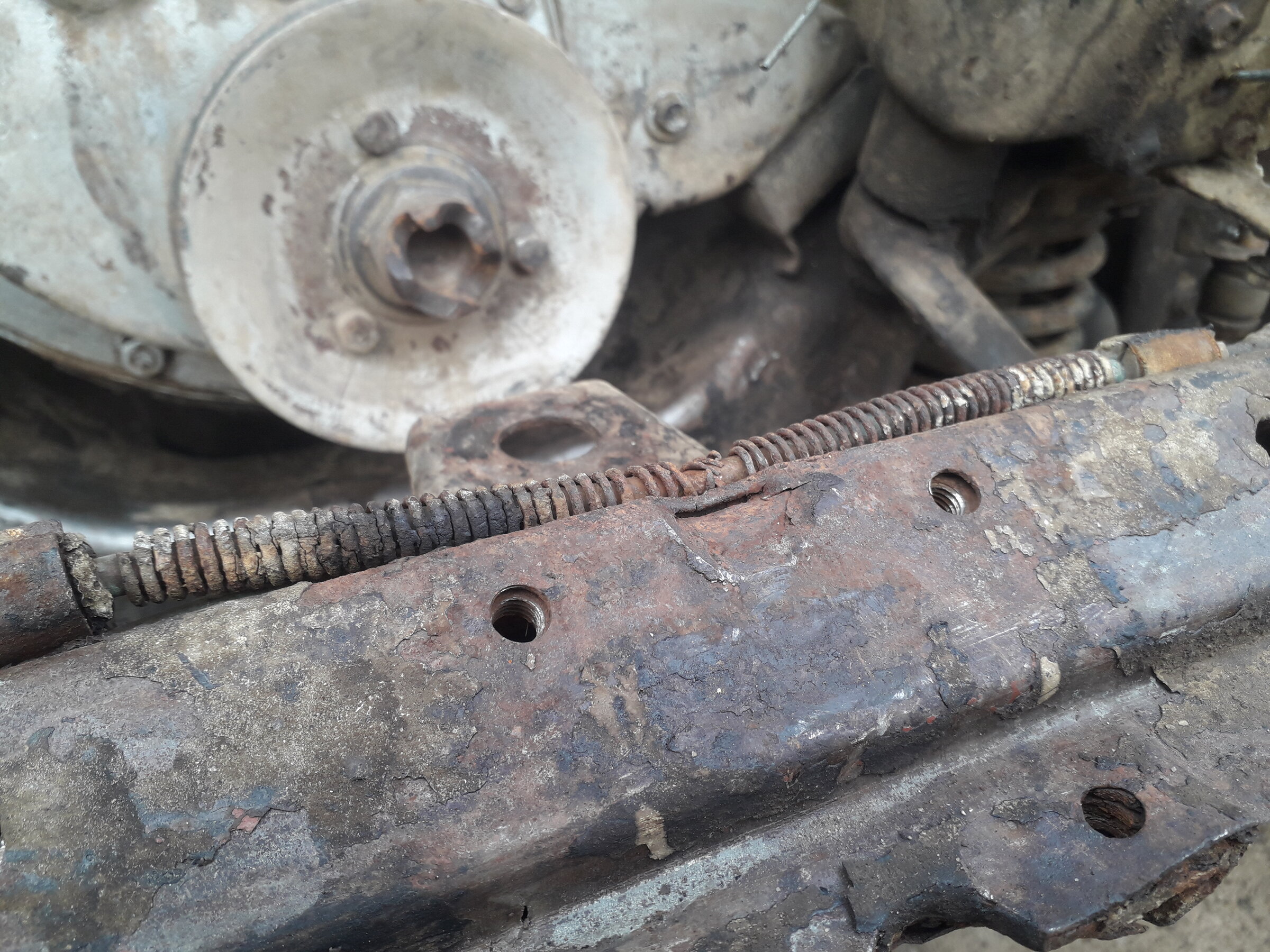

И по следу на траверсе - похоже давно ручка по ней затирала!
Балка, как подсказали - уже от Нысы. Может в ней дело?
Реакции: ash-oldgaz и СЭМ
9 835
14 446
Скорее всего проблема в балке и кронштейнах подушек.
Если есть родная балка, то посмотреть и померить как на ней стоят кронштейны.
Реакции: СЭМ и gaz-67

Нысовский мост в отличии от 21 ставится без переделок- переварки кронштейнов подушек движка...

...если с накинутым оперением ручка влезает ровно- можно в поперечине вырезать полукруглую выемку и аккуратно выстучать ремонтную часть, соответственно обработать швы .
9 835
14 446
Так может быть балка от 21-ой до 62 года и польские верхние рычаги со стаканом под амортизатор...
Так задача в том, что бы понять ПОЧЕМУ и устранить проблему!
Реакции: gaz-67 и СЭМ
Ближе к вечеру смогу показать балку. Вообще, в тех. паспорте написано, что балка от Газ-21.

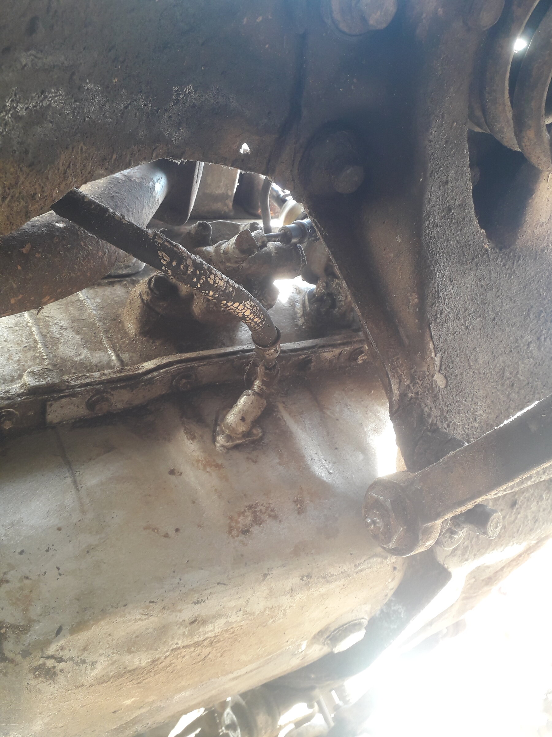

На 21-ой балке на ребре есть характерная "вмятина" для фильтра грубой очистки, которой на "Победе" не было.

Ну верхние рычаги точно от нысы стоят.
Под поперечину походу домкрат ставили, вдобавок она сгнила.
На машине с нысовской балкой я без проблем снял маслонасос, значит в теории двигатель там ниже стоит.

Да, скорее всего домкратили за нее. Но! Благодаря тому, что она подгнила, то и выровнялась относительно легко.
Спереди усиление
А тут выштамповок не нашел
9 835
14 446
А балка похожа на раннюю "Победовскую"! Там по середине поперёк сварочного шва нет?
Реакции: HistoriK
gaz-67
03.02.2013
232
857
37
Минск BY
Там только усиливающая накладка проварена
Реакции: ash-oldgaz
9 835
14 446
Может на последних шва снизу уже и не было... Более поздние балки были уже конструктивно как 21-ые - без усилителей, зато с буртиком по периметру. Может она в 55 году такая и щла с завода?
