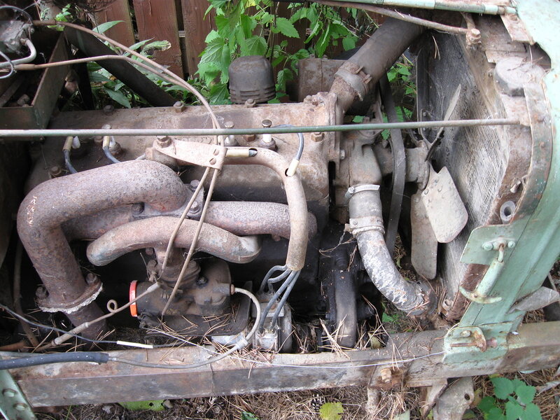

Тогда уж лучше начать с фотографий наилучшей известной сохранившейся "Эмки", увидеть которую может каждый желающий на данный момент в музее на Рогожском валу. Правда заглянуть под капот и под машину скорее всего разрешат не каждому, но если очень попросить:
http://fotki.yandex.ru/users/ash-oldgaz ... 52850/?p=2

Лбопытно, не знал, что на газ-м1 мотор с помпой как у полуторки, почему-то думал, что она там идентична помпе газ-67. Кстати, передняя крышка приводной шестерни ГРМ отличается от обычной полуторкиной? У меня есть одна чудная какая-то, с приливом на два отверстия, говорят от эмки, а что там крепится?
А вот как раз наоборот считал что у ГАЗ-67 помпа такая же как на полуторке и на ЭМКЕ, а в чём отличие? :roll:
9 846
14 475
Этот прилив под крепление двигателя. Эмовская крышка гораздо реже встречается чем полуторочная, она же 67-ая, она же от стационарных двигателей, так как шла ТОЛЬКО на Эмку. Отличается так же картер маховика и масляный поддон. Родная КПП, отлитая зацело с колоколом встаёт только на свои картер и поддон! :mrgreen:
