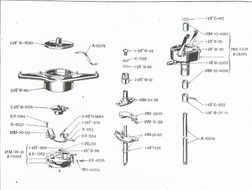

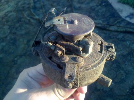

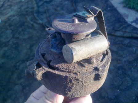

По каталогу номер отличается... Как минимум на большой крышке не должно быть прорези под регулятор опережения зажигания...

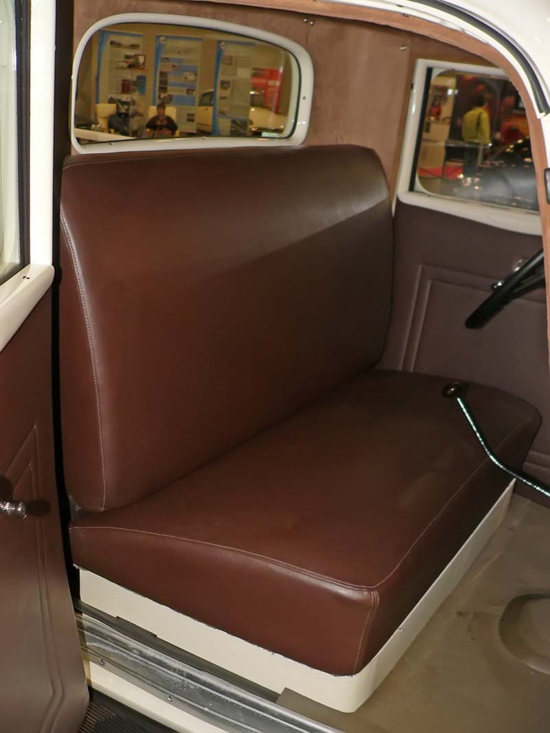

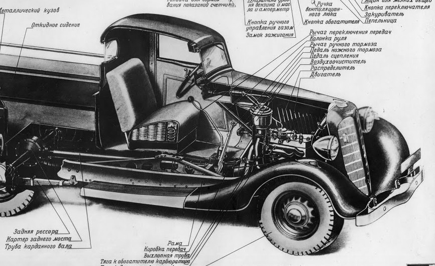

Вопрос? У кого какие мнения по поводу салона М-415, у Шаманского цельное сидение, а в альбоме раздельное.

Похоже и в альбоме оно тоже целое, просто оно попало в плоскость разреза и покззана его дальняя половина :p
А спнка то как бу то не разрезана )

Сидушка, да. А спинка похоже раздельная.

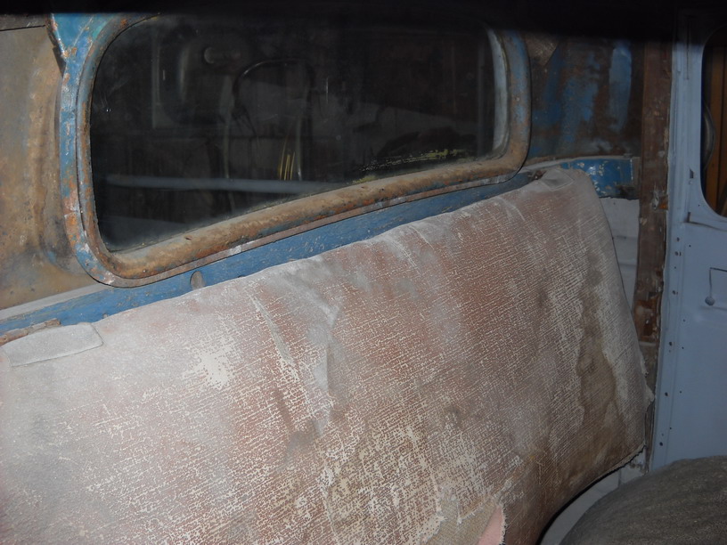

Спинка сиденья М-415 была цельная. У меня была сохраненная родная. Если найду фотографию, то выложу.

А можно фото обратной стороны спинки, а то на фото смотрится самопалом.

Машина уже продана, остались только фотографии.

По идее за спинкой должна располагаться запаска. Вполне возможно, что были разные варианты спинок и однозначно сказать, что должно быть так и только так нельзя... :D

Да, за спинкой располагалась запаска, а чтобы её вытащить и поднималась спинка, прикрепленная к стенке шарнирами. Еще за спинкой была прикреплена деревянная рейка,- тоже на шарнирах для регулировки угла наклона спинки. Также как на ГАЗ-51. Кстати спинка М-415 аналог ГАЗ-51, только меньше.
