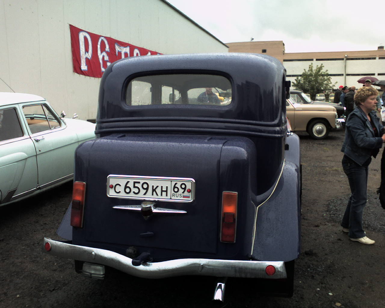

Вот Тверская сзади, он тут переделал всю задницу и крышу сделал цельнометалическую.

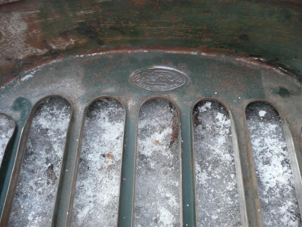

Есть двери, под шелушащейся чёрной краской на них проступает зелёная, возможно заводская, но нужно поковырять и её, убедится, что под ней только грунт и металл... :) Но, по-моему, более правильный способ - поискать каталог с выкрасками и подбирать цвет по ним. Я постараюсь уточнить у знакомого, в какой библиотеке он видел такой каталог.

А тверская Эмочка хороша, но на фото с того же мероприятия видно, что вместо запаски на ней приварен багажник... :shock: (ну вот, пока писАл, уже и фото подоспело! :D )

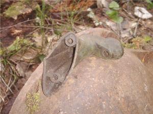

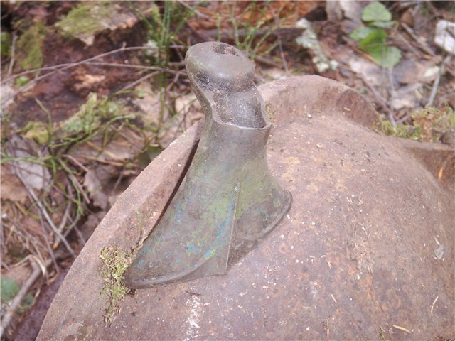

на сайте копателей утверждается что так выглядит родной крепеж фары м1!!!!!! что-то я очень сильно сомневаюсь что это он!!!!!!!

в этом нет никаких сомнений, дифситик-с...

т.е. это он? и хочу заметить есть и зеленая краска и синяя под ней!:))) только ща обратил внимание! честно, представлял крепеж иначе.... а из чего он силумин?

туплю латунь?
13 348
5 654
да, силумин, но встречал чугун, видимо ремзавод. Пытаемся наладить новодел, но пока дальше пробной детали дело не пошло.

Именно этот - из латуни, а так я видел силуминовые - родные и из чёрного металла, но, те явно ремзаводовские (у меня на машине один такой чугунный).

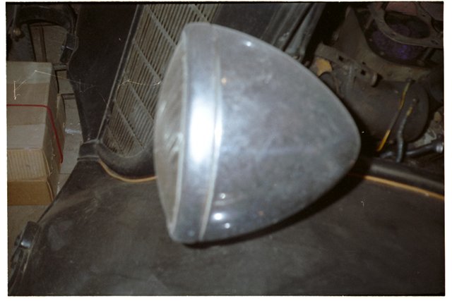

если у кого есть фото родных передних фар очень бы хотел понять какие они родные были - я про корпуса! и вот волга волга баржа с эмками там фары хромированные а есть фото где окрашенны в цвет! т.е. я понимаю и так и так было?

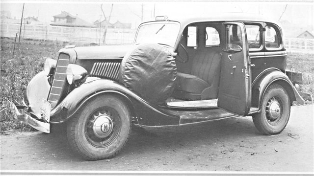

По фарам.
На сколько я понимаю, было минимум три варианта фар!
1.На ранних машинах были более вытянутые с хромированными корпусами. Корпуса фар и подфарников предназначенные для хромировки, делались из латуни. Колпаки колёс были с буквой М (стальной корпус, обтянутый сверху хромированым латунным колпаком со сложным орнаментом, как на дорогих американских машинах).
2. Потом решили упростить жизнь (в 1937-38 вырос объём выпуска машин, стало не до жиру), и корпуса стали менее вытянутыми, но хромированными и латунными. Колпаки колёс упростили, они стали только стальными с надписью ГАЗ.
3. Крашенные корпуса фар были стальными, они характерны для поздних предвоенных машин. Возможно, что корпуса стали менее вытянутыми как раз из-за того, что из менее пластичной, чем латунь, стали не могли вытянуть такие длинные корпуса как раньше. :D
