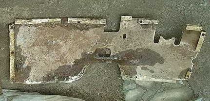

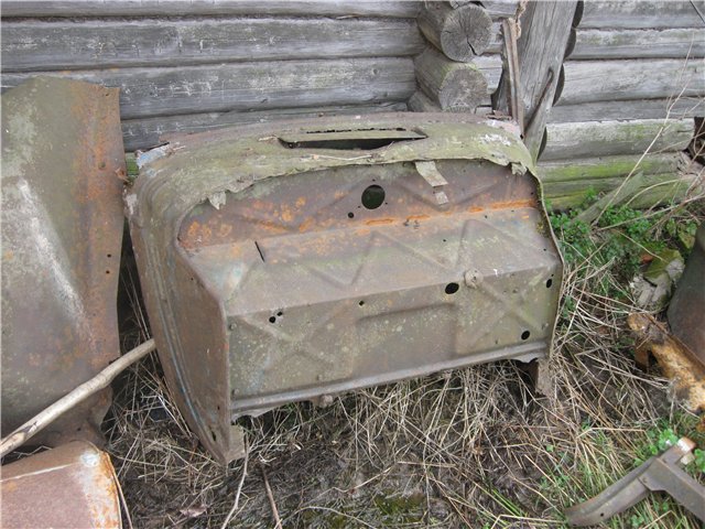

и подробное фото моторного щита
особенно ее нижняя часть где педальный узел.
Фото с форума копателей, так что этот кусок, приворачивавшийся к полу кузова машины, сфотографирован с наружной стороны (выкопан под Сталинградом)
