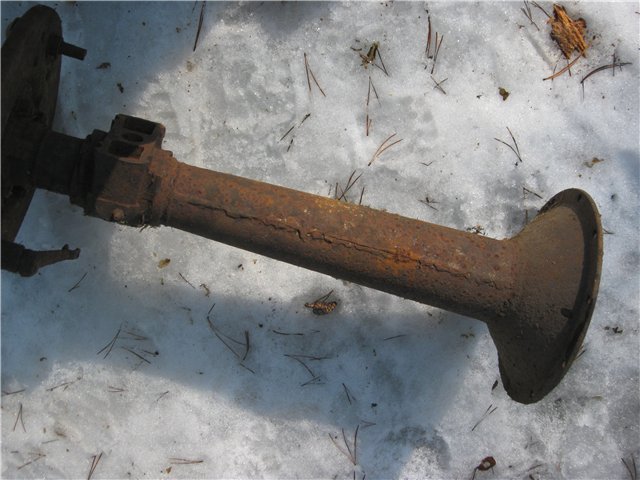

Да, у мостов разное крепление к рессорам. Учитывая жёсткое крепление трубы карданного вала к заднему мосту, сам мост должен иметь возможность вращения вокруг своей оси относительно рессор. У Эмки мост вращаесся в кронштейнах металл по металлу, у ГАЗ-67 между кронштейнами и чулками моста стоят резиновые проставки. Кроме того к чулкам моста ГАЗ-67 приварены крепления амортизаторов, а на Эмке амортизаторы крепились к площадкам стремянок.
Вот чулок от М-1:

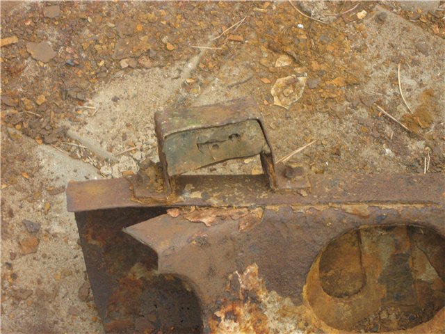

Gadzilla сказал(а):
а скинь фото тподушек

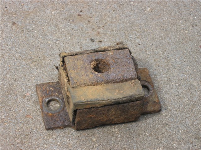

Вот фото подушки, которая стоит в хвосте КПП (там их две штуки):
Фото подушки крепления реактивной рессоры к раме:

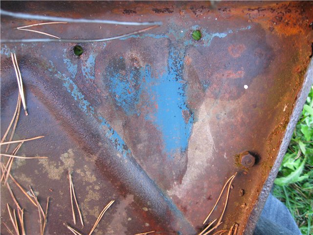

Та Эмка скорее всего синяя - по лесам попадается очень много запчастей с заводской синей краской (правда многие машины поверх были покрашены в чёрный.
Вот фото моторного щита, привезённого из вяземского леса, под чёрной краской был этот синий цвет:

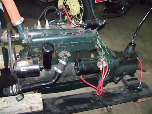

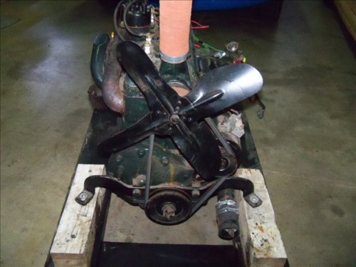

1932 Ford Model B судя по фордовской документации коробка корпус нет различий картер двиготеля нет различий! да в общем как то они как две капли! крышка кпп понятно на эмки другая! какие мысли? а как вы думаете а крепления и подушки такие же как на эмки?
