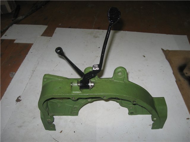

Крепление мотора на Эмке точно другое!!!
Корпус КПП очень похож!!!
Попробовал тут попереключать скорости на машине с родной КПП, правда на месте - гораздо легче чем на моей машине с грузовой коробкой :oops:

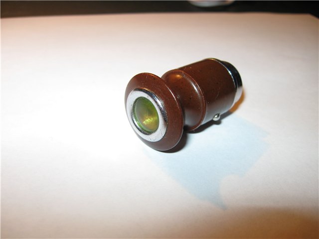

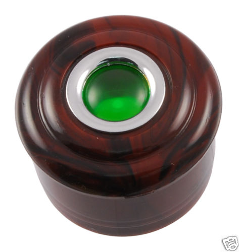

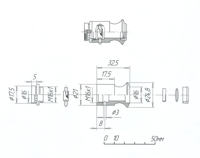

Фордовский прикуриватель ни разу не похож по форме...
Чертил со своего.
По поводу деталей - надо уж как-нибудь пообщаться в живую!!!

Вот это круто!!! Андрей спасибо, твой чертеж для меня как глоток воды в пустыне!

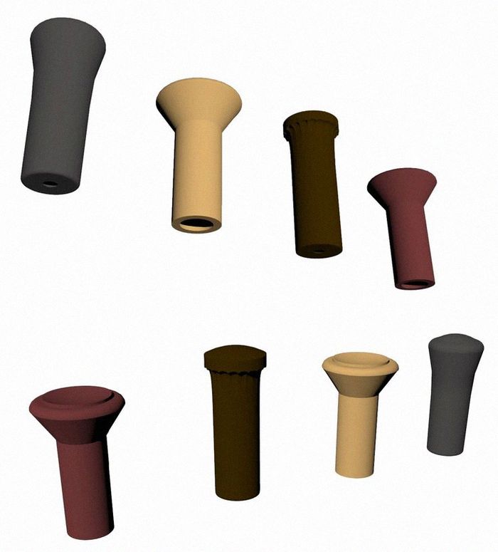

m400 сказал(а):
Вот несколько чертежей наконечников.
ССЫЛКА-1
ССЫЛКА-2
ССЫЛКА-3
Здорово!
А я хочу поставить от 3110 (пока нет никаких - торчат проволочки загнутые).
Пробовал поставить от 21-ой Волги - заедал в рамке окна.
Третий наконечник похож на наконечник от 24-ки.

ash-oldgaz сказал(а):
Здорово!
А может проще по чертежу выточить?
Или как вариант, вырастить по 3D модели, а потом отформовать-отлить...

культурный шок! а чем отличается коробка м1 от напольной коробки победы 1 серии?
9 846
14 476
В первую очередь корпусом и крышкой.
Скорее всего на Эмке короче первичный вал, ну и вторичный может отличаться ( я в живую не видел коробки от ранней Победы...)
Абсолютно точно, что внутренности ранней и поздней коробок соосны и взаимозаменяемы. Я в своё время засунул в родной корпус Эмовской КПП требуху от 21-ой коробки, коей у меня было в достатке, только пришлось подрезать первичный вал и количество шлицов на выходе вторичного вала отличается. До установки коробки тогда руки так и не дошли. Может всё же соберу коробку с родной требухой... :roll:

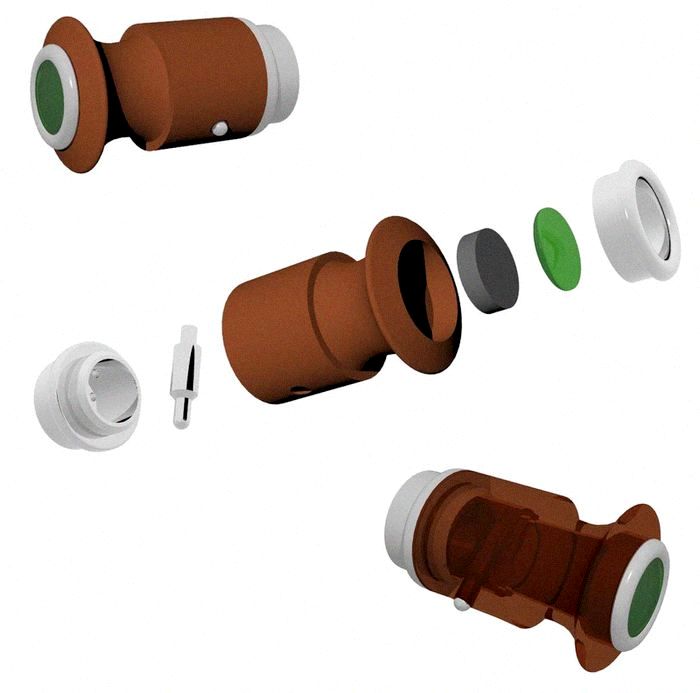

Здорово!
Здорово!
Красивые картинки!

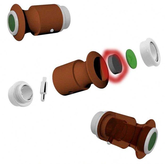

Маленькое замечание по прикуривателю:
обведённая деталь - дистанционное колечко, отштампованное из тонкой листовой стали, оно прозрачное
Можно и выточить по ЗD-модели и потом отлить, НО раньше у меня не было таких чертежей,да и возни с этим больше, а кнопки с тягами от 3110 лежат уже приготовленные... :D
Пожалуй гранёные наконечники самые симпотичные! :D Нужно озадачиться! В каком формате Вы их сделали?
