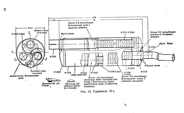

трубы - скорее всего НЕТ! Глушитель - теоретически похож, в книжке есть размеры родного глушителя, причём в дюймах.

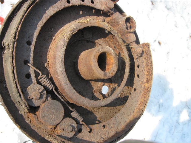

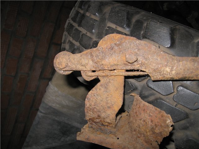

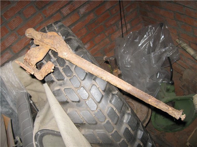

По тормозам - сам хочу заказать внутренности от тормозов, включая и тормозные колодки
А вот рычаг ручного тормоза другой! На эмке длиннее нижняя часть и установлен ролик, который давит на тормозной вал.
