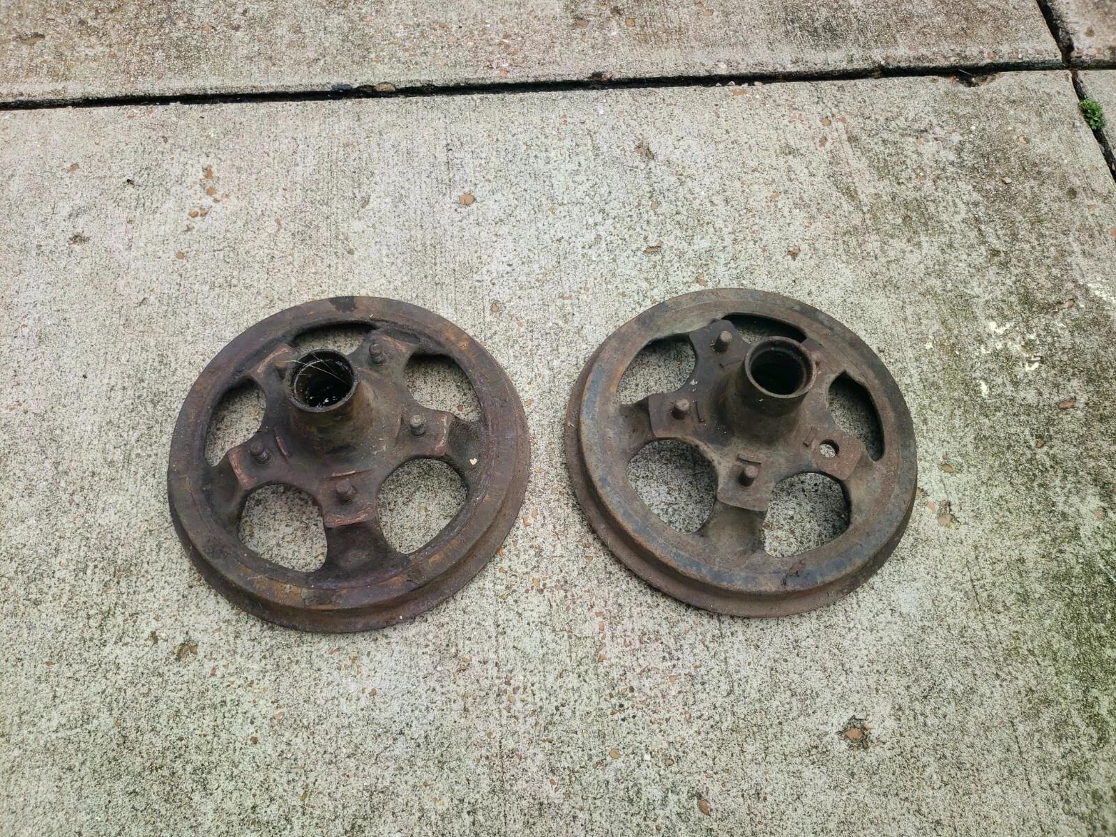

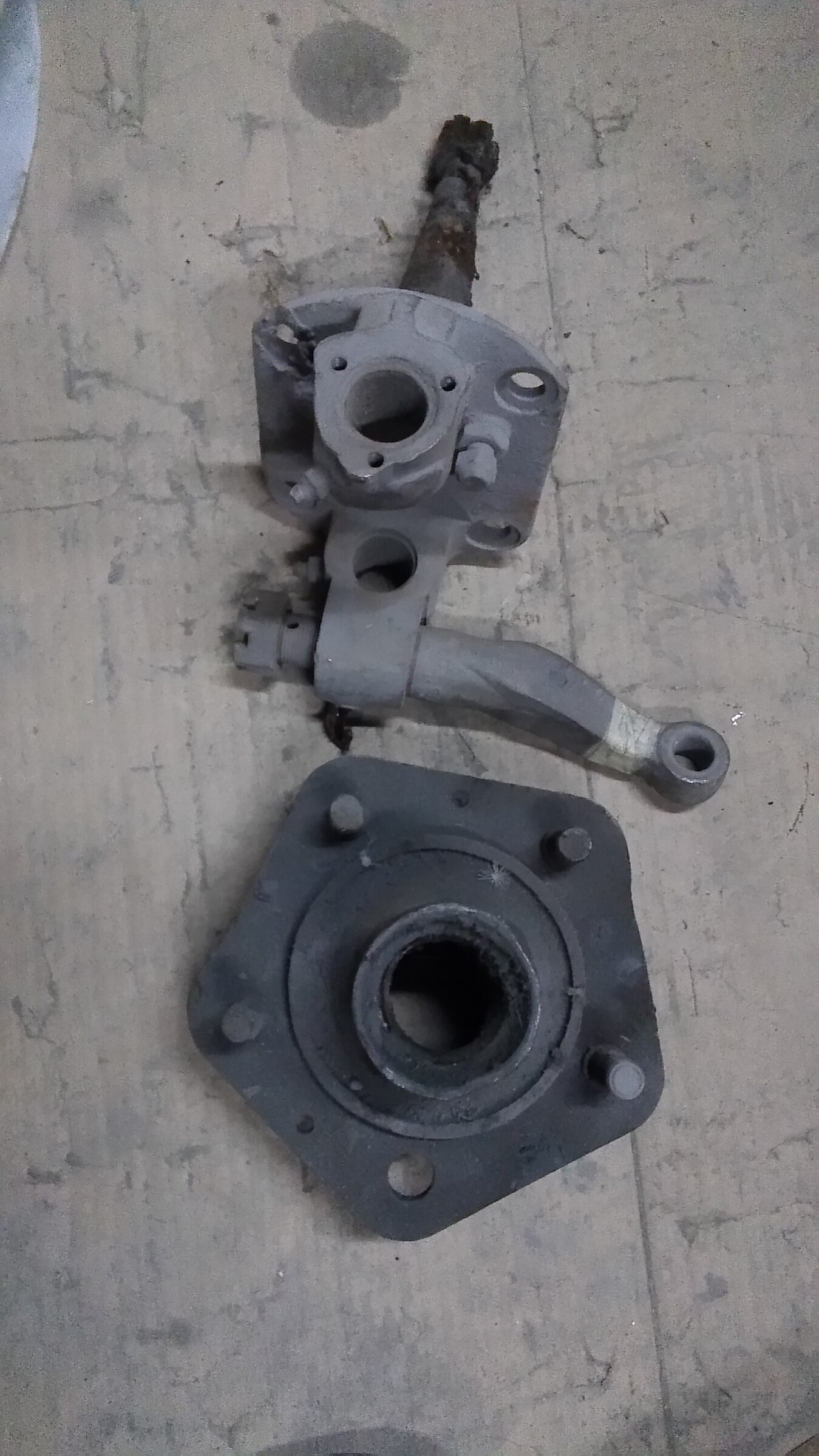

Если малоли у кого ступица такая есть дайте знать.
Договоримся

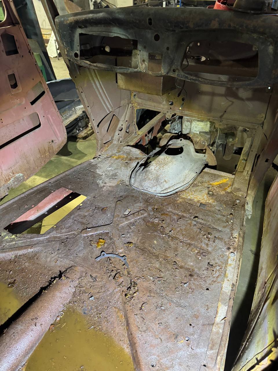

кузов на 11 почти идеальный.пол не успели очистить но тоже сохран отличный

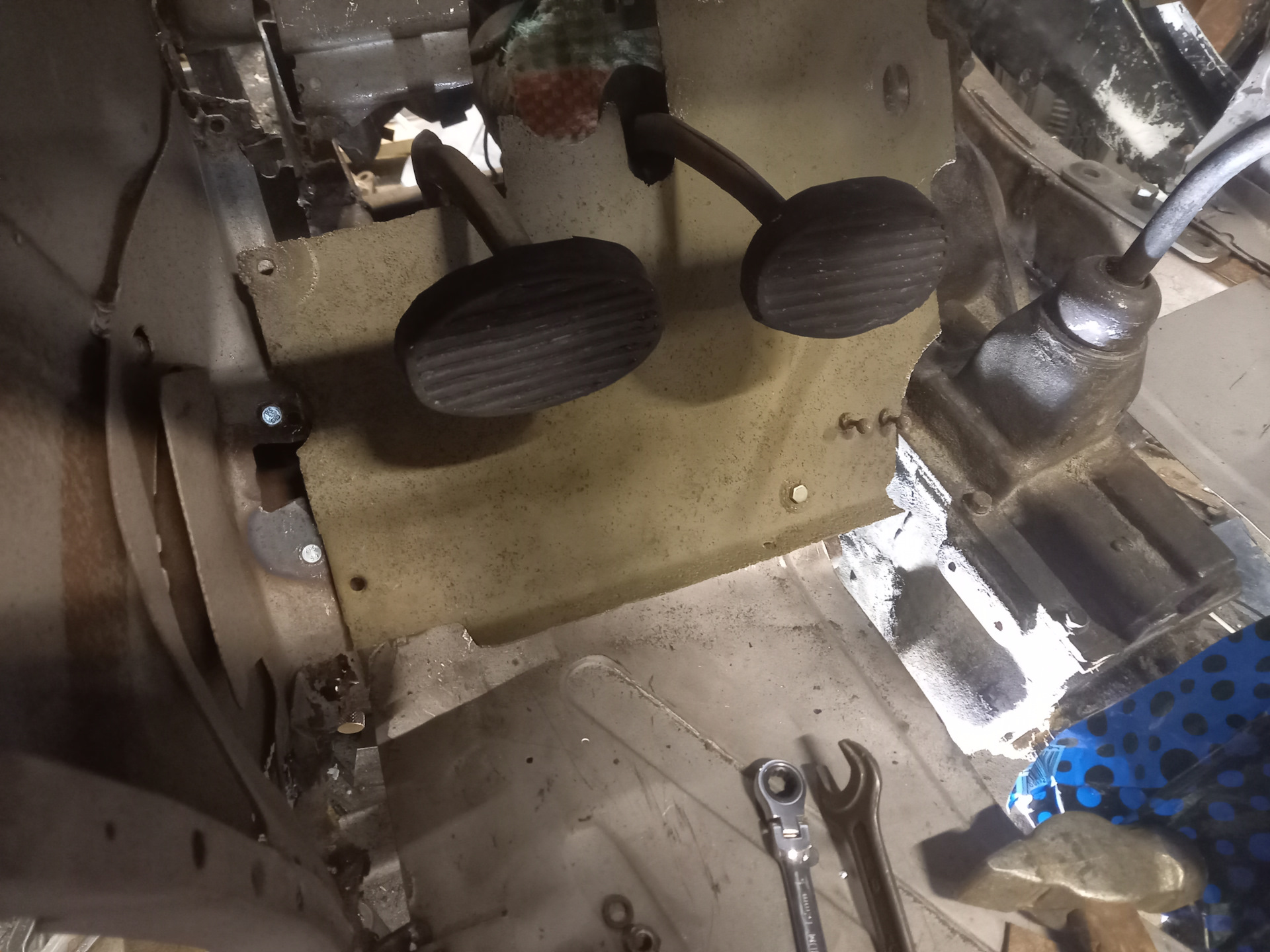

А расположение ножного переключателя света в углу - оригинальное? У Фордов-то он, когда появился, между педалей стоял, слева места не было. Интересно, как у Эмки было сделано.

Может попробовать через Китай поискать ступицу и цапфу на форд 36 года. Газ полностью копировал форд.

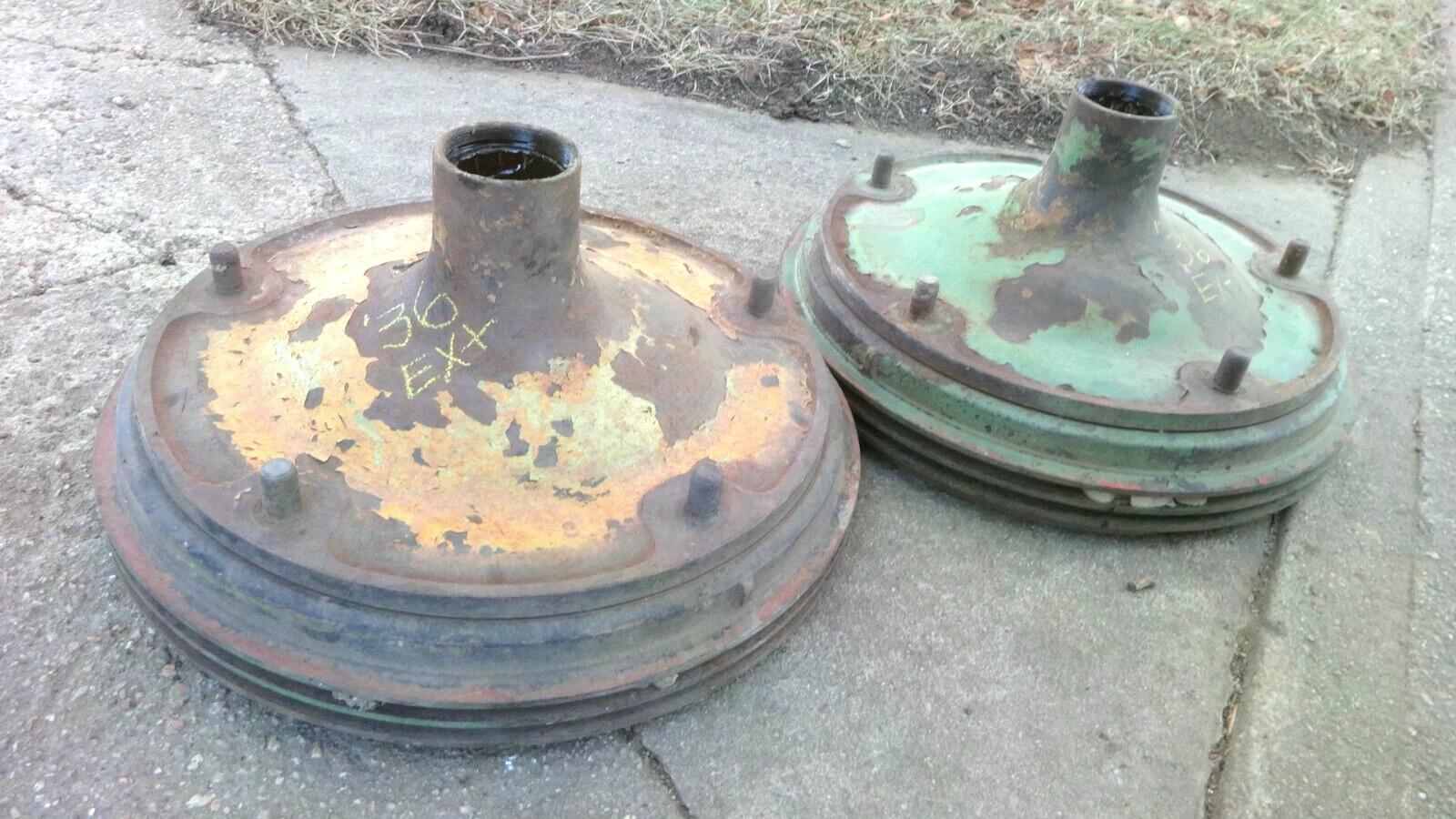

Ну пожалуйста, фильтруйте байки хотя бы через поисковики.
Вот это - ступицы Форда 1936 года:
ГАЗ-М1 - по мотивам Форда 1934 года. Вот его ступицы:
Найдите хоть что-то общее с фотографиями м696.
А в качестве доступной к покупке новой запчасти вам будет предложено что-то вроде этого:
Сюда можно надеть новодельный тормозной барабан, и поставить почти любые колёса.
пор ретро зп на складах вроде как
Именно что "вроде как". Я видел, конечно, на ебэе новые тормозные тросы для мехтормозов в ассортименте, потому что они нафиг никому не нужны, все гидравлику ставят. Но вот какие-нибудь востребованные детали... Там ценники крутят как на новые бамперы для ЗИМа у барыг, и частота предложений примерно такая же)
я думаю да.
на Газ 67 там же
именно в углу, как у Побед и далее по списку

А появился переключатель сразу, или в процессе выпуска? Действительно интересно, потому что если брать тот же Форд, то там ближний-дальний переключается ногой лишь с 1938-го, до этого полагалось крутить сам переключатель, имевший, похоже, не три, а четыре положения.
Вот такая знакомая фордовская деталька - https://www.ebay.com/itm/126310679216
Абсолютно все кузова, виденные лично, имели эти отверстия под пс. А также лесные моторные щиты, штук 6
И у всех отверстие под переключатель на твоем фото
