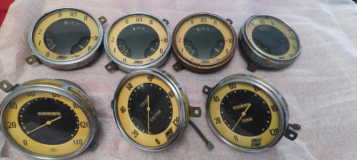

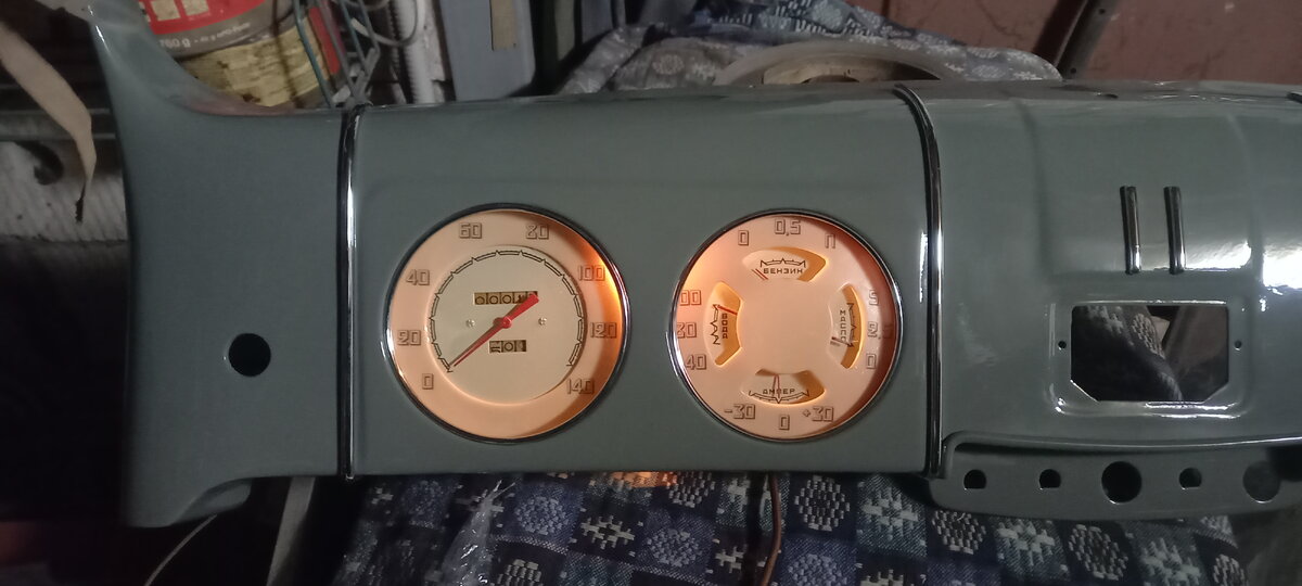

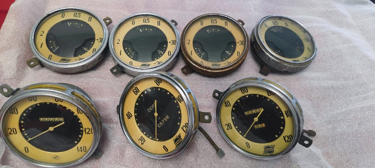

похвастаюсь интересным приобретением )

просто интересно за последние пару лет кто встречал в продаже приборы от 11?
на эмку вроде немного набралось. на 11 не одного не встречал.
4 885
1 914
За последние 15 лет пару комплектов только встречал. И те с машинами.

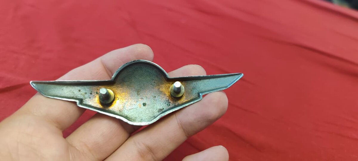

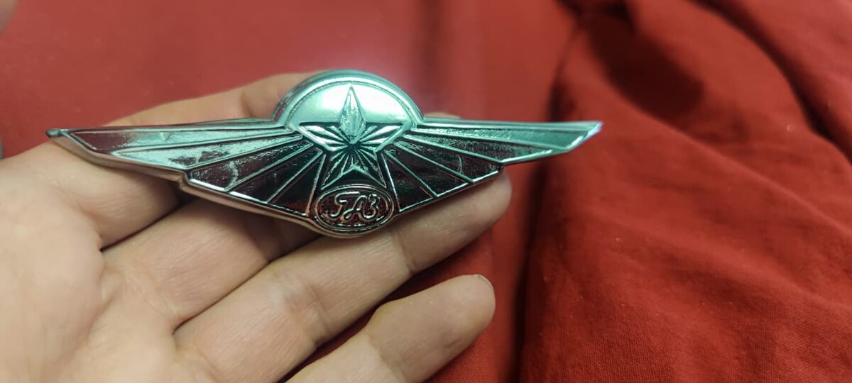

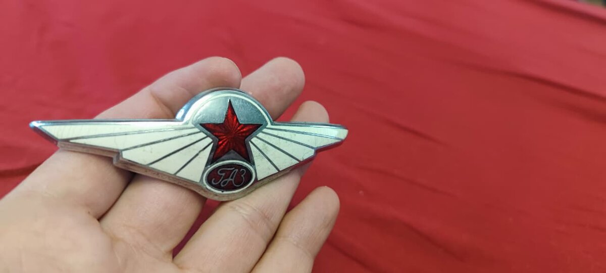

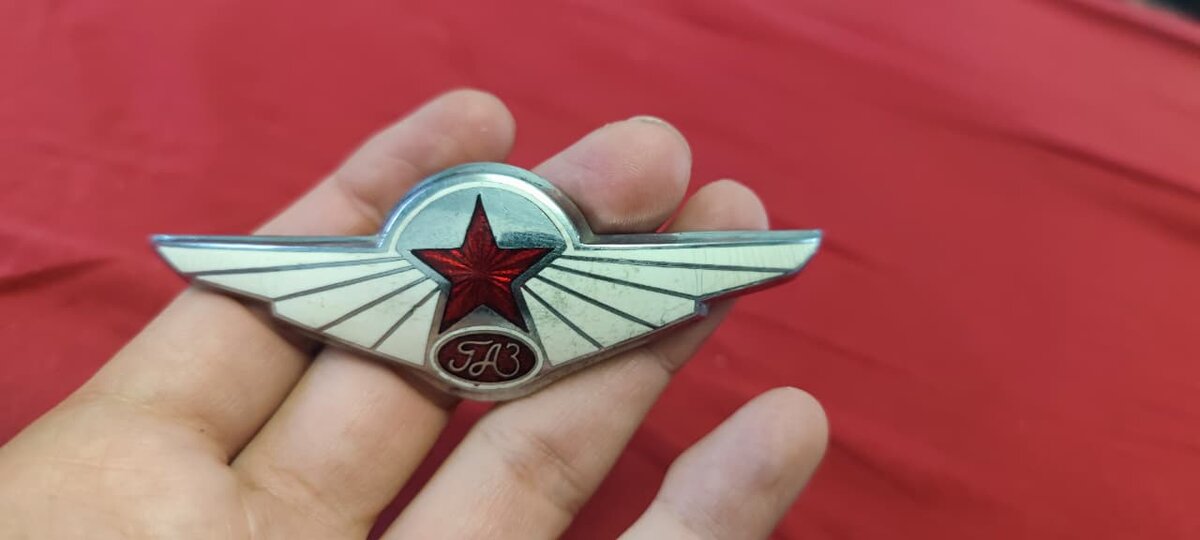

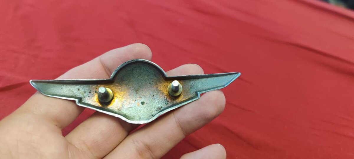

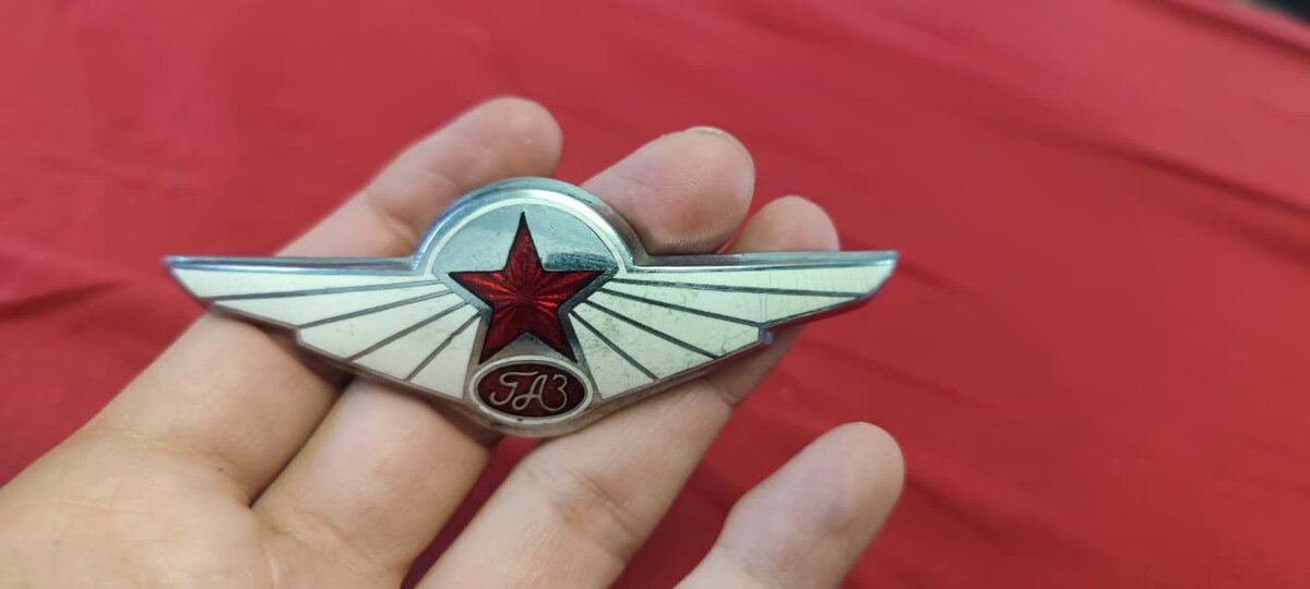

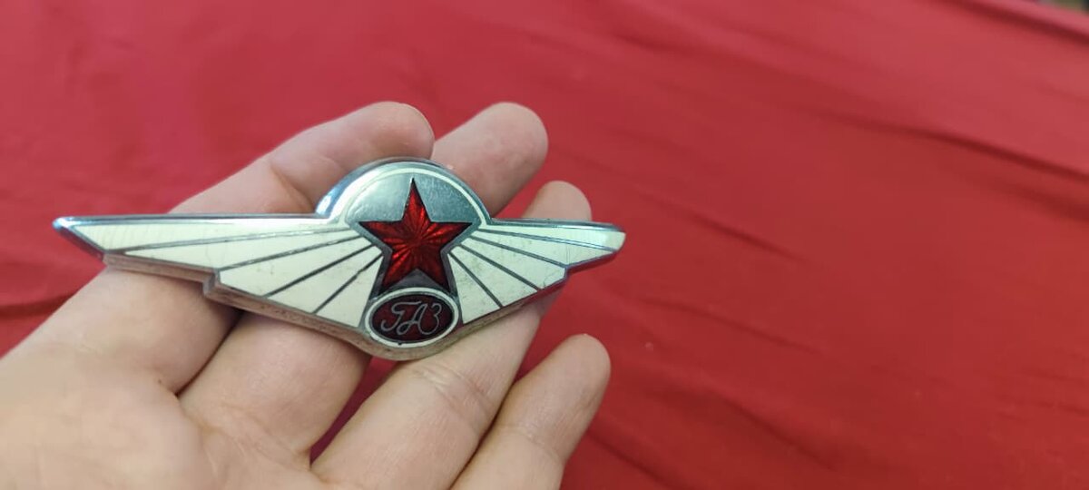

Вопрос .кто либо накладывал горячую эмаль?или все с холодной делали?

Довольствовался серебрянкой, краской и лаком...
Одна эмблемка, отданная в Питер на восстановление уважаемому человеку так ко мне и не вернулась...

Армейские значки класности перезаливали на холодную. Свежие значки можно было иглой снять заливку аккуратно. Наносили остроганной спичкой, цапун лак смешанный с пастой от авторучек. Главное было не повредить основу, золотистая рифленая, под заливкой дает эффект свечения переливами.

Попробовал красный цапон лак смешать с поксиполом что бы залить звезду на птичке - получилась полная фигня, масса при высыхании стала черной и довольно пластичной... Отковырял все покрасил то ли красной краской, то ли маркером и сосед по гараже (бывшему гаражу) залил двухкомпонентным лаком, толстым слоем. Серебрянка при этом стала тусклой, но переделывать не стал...

Я пробовал для окраски шильдов Победа смешивать цапун с пастой авторучки - красная, тоже не смешалось, китай, хрен его знает что там за вещество. В итоге заливал красным лаком для стекол стопсигналов.
Советские пасты четко растворялись и была прозрачность заливки.

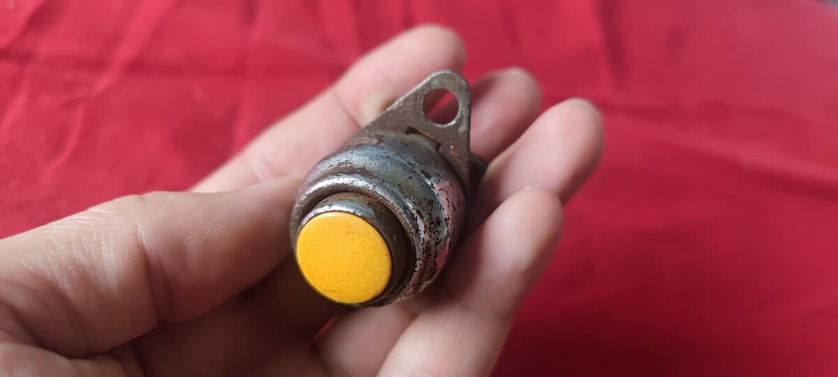

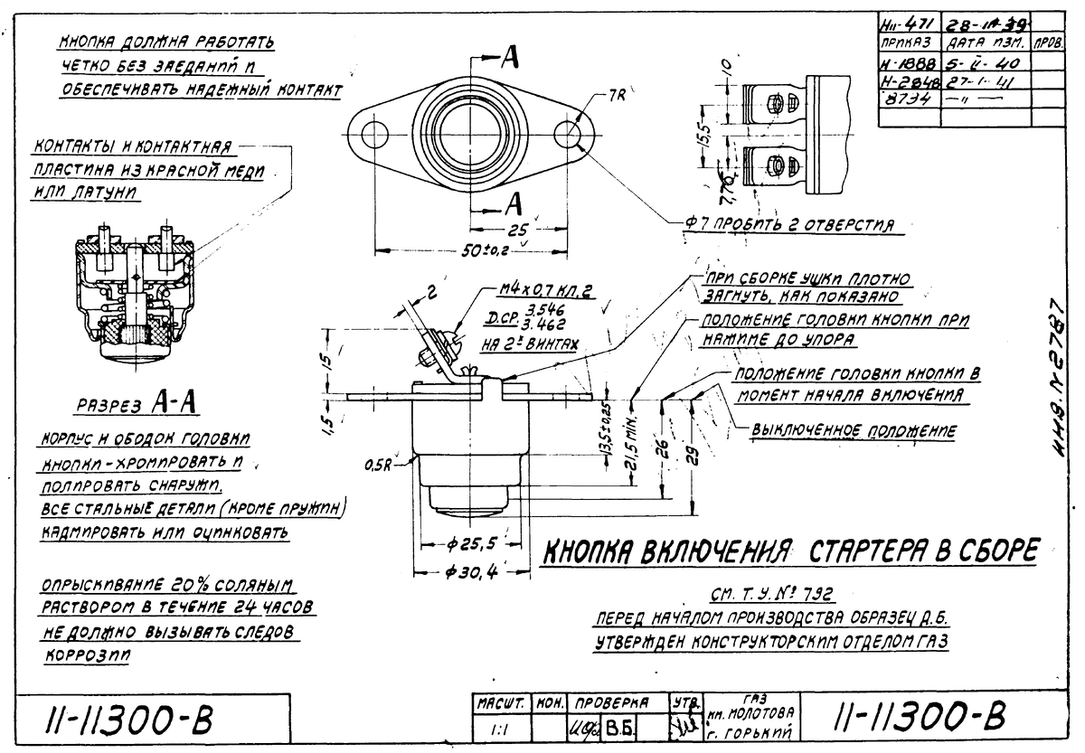

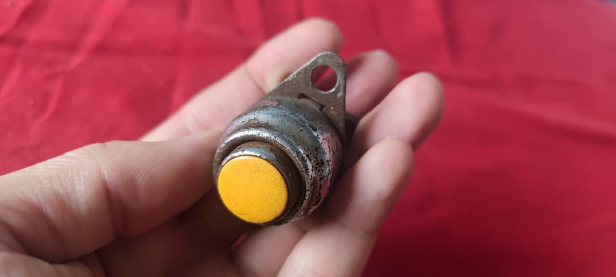

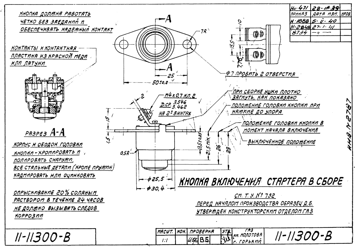

возникла новая загадка )
вот кнопка которая есть у меня она же встречается на Зис 101.
Но вот чертеж кнопки от 11 и они совпадают .
Разница только в межцентровом расстояние крепежа.
Может кнопка до 41 года была одна и тажа на две машины?
11 не так и много было.Что бы отдельно кнопку делать.

У меня был новый прикуриватель от ЗиС-101. Отличался немного гнездом и длинной провода. Собственно говоря гнездо и на моей машине сохранилось, так что прикуриватель в М-1 встал как родной!
