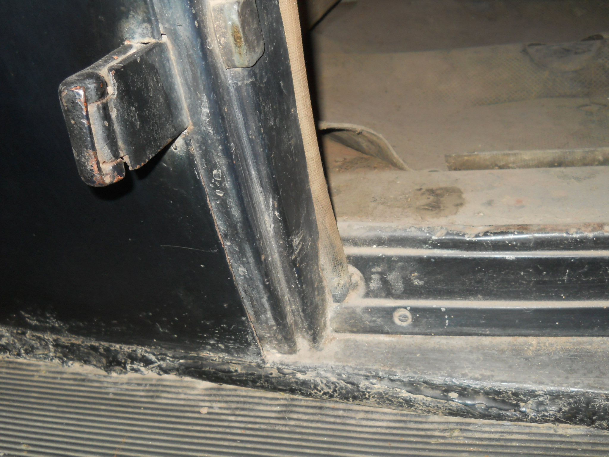

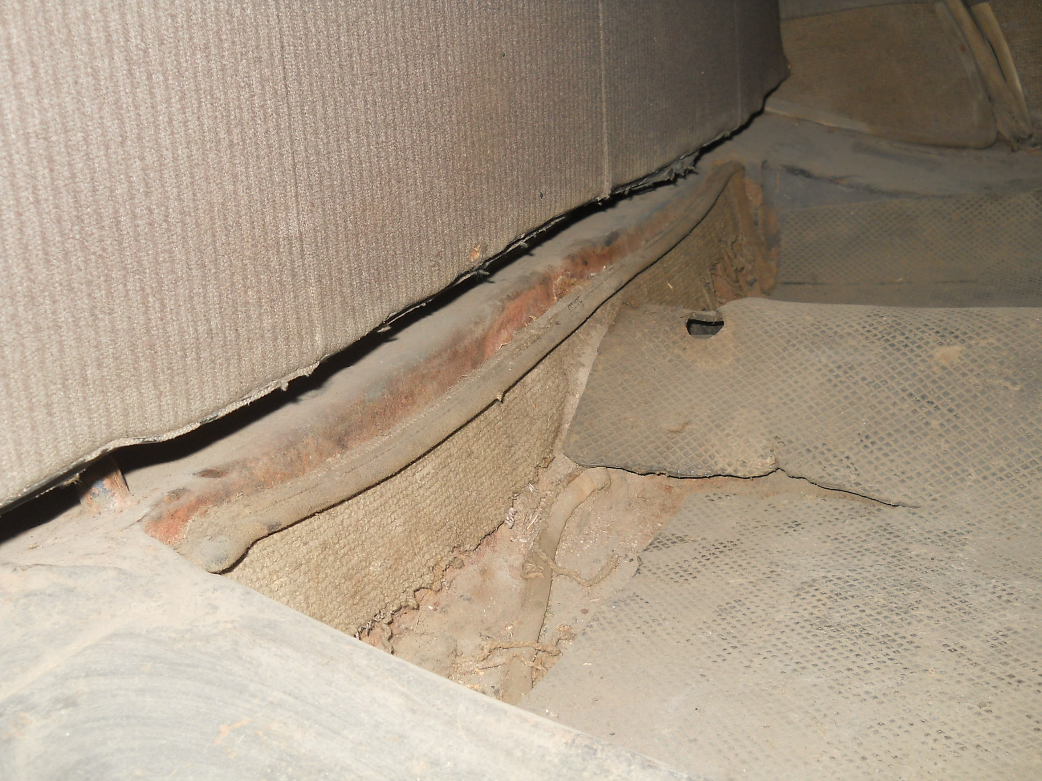

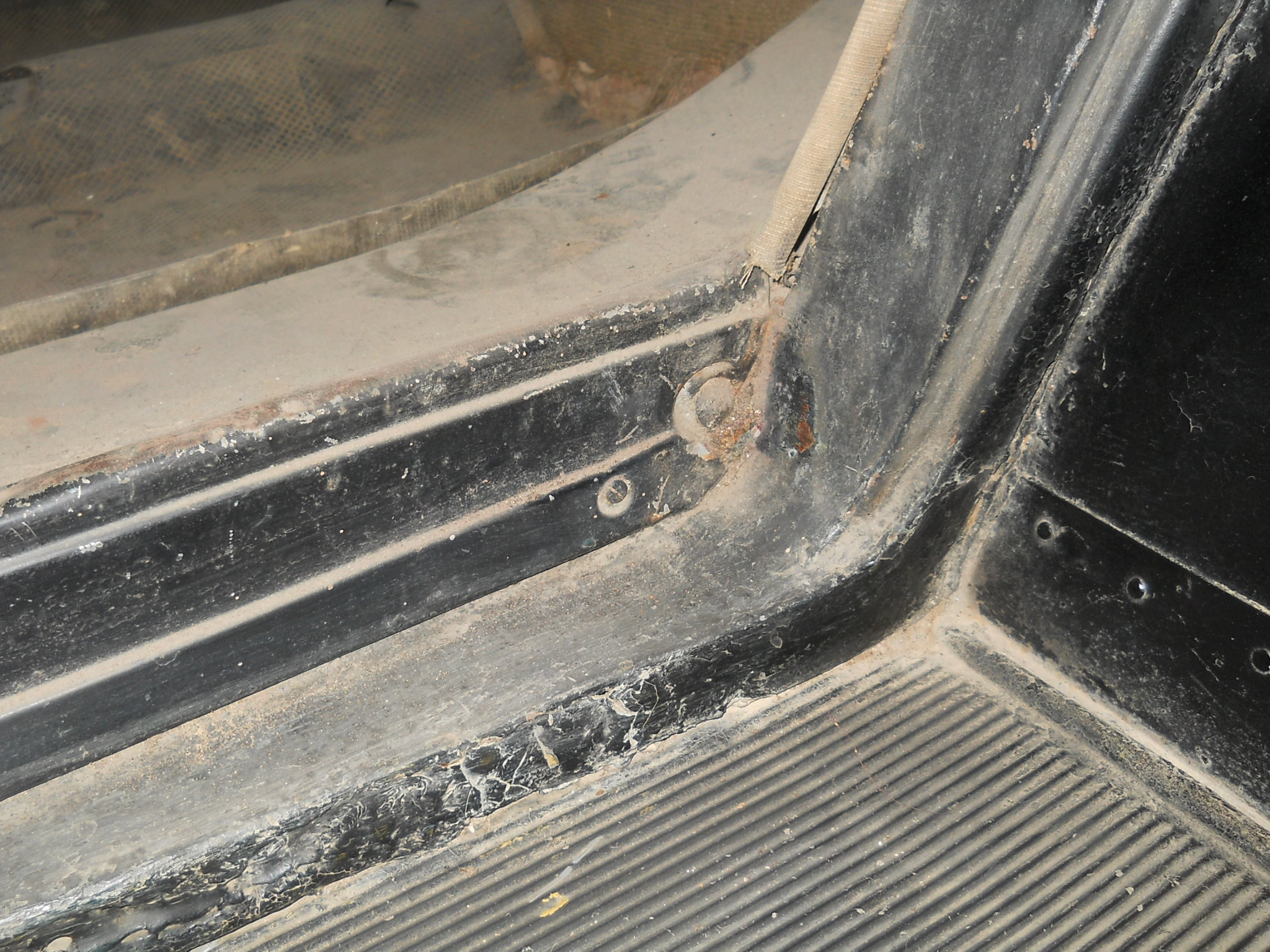

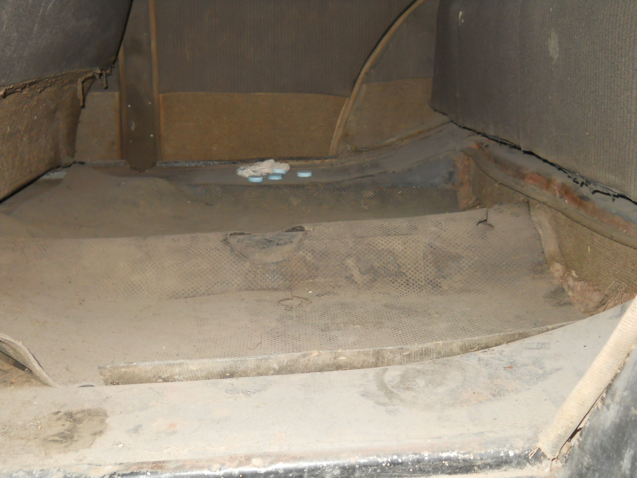

Возник такой вопрос.
Если судить по Политеховской Эмке то ковролина на полу не было.Резиновый коврик и небольшой кусок ковролина под ногами заднего сиденья.Кто может встречал машины с остатками ковролина ?
9 832
14 440
Ковер в ногах задних пассажиров должен был быть! На него есть заводские чертежи, он вроде упоминается в описании в инструкции, на порогах, даже на моей машине, были основания "кнопок" (как на куртках), за которые ковер фиксировался от сдвига ногами.
Если передние родные резиновые ковры я видел на паре машин, то вот задний ковер живьем мне видеть не доводилось...
Реакции: СЭМ
у меня нет чертежа этого коврика.
если не сложно скиньте.

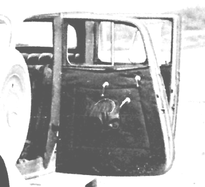

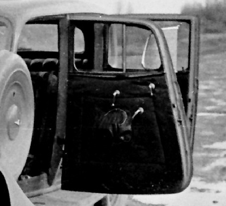

с Газ м 1 кому попадались не перешитые диваны в коже или кожзаме?
также карты дверей .
на этом фото мне кажется не ткань.
Реакции: Холоднов
9 832
14 440
Там и покрой сидений другой, как на ранних машинах!
С завода точно выходили машины в исполнении "такси", для них скорее всего делали легко моющийся салон, то есть из кожзама, как и на послевоенных машинах!

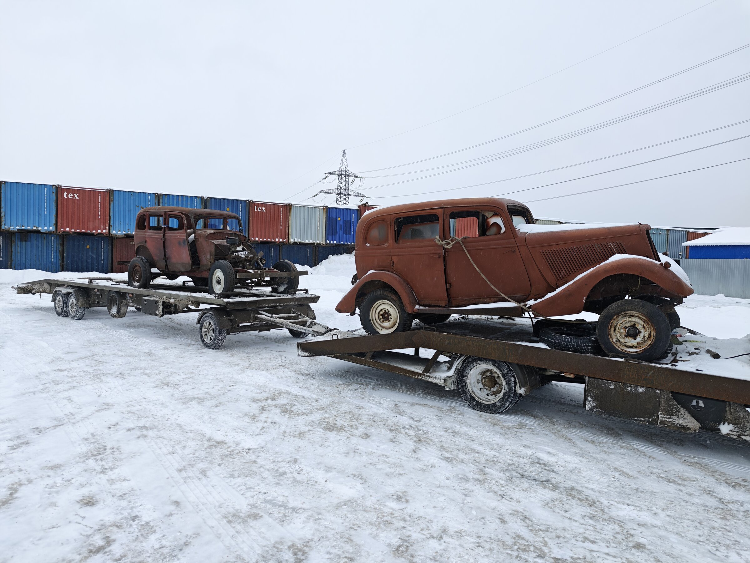

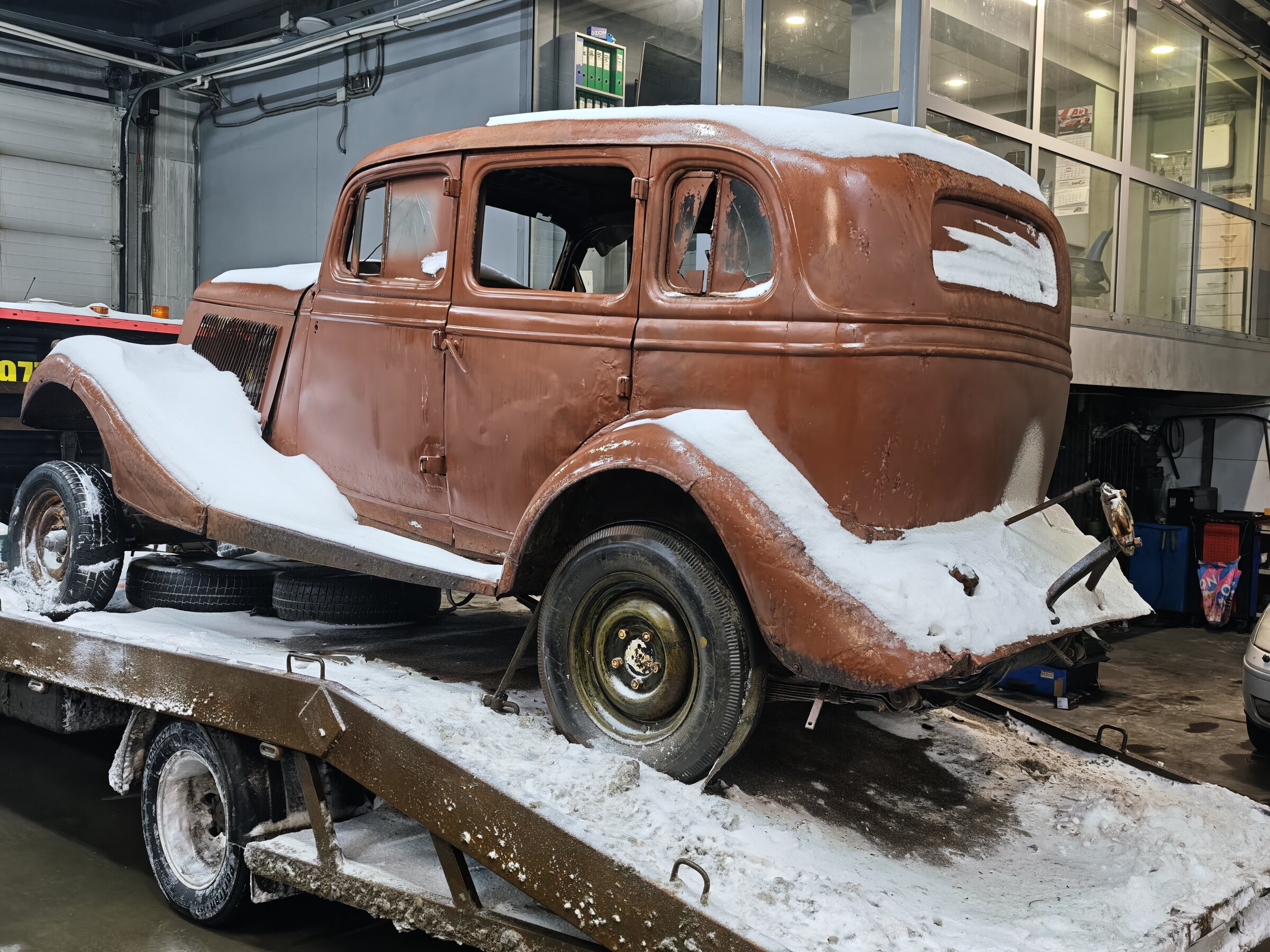

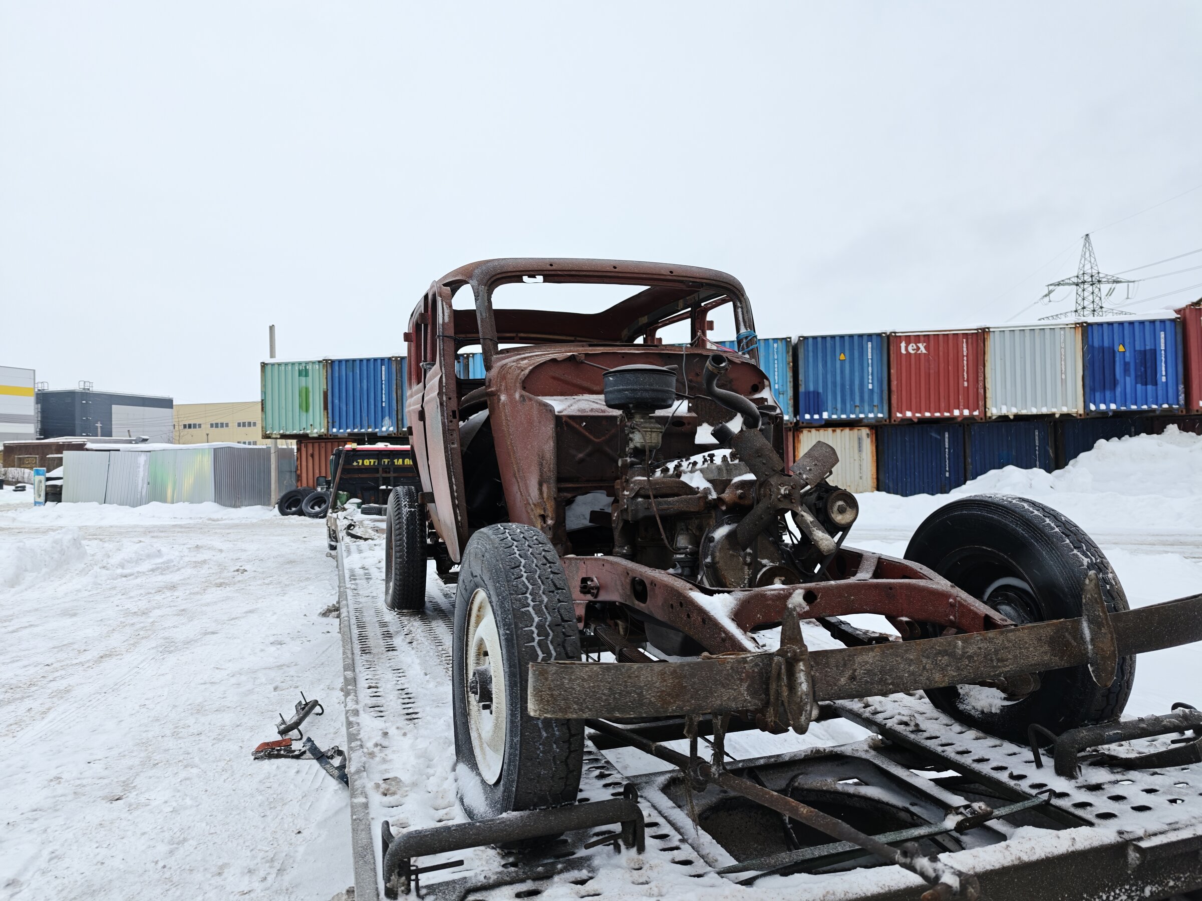

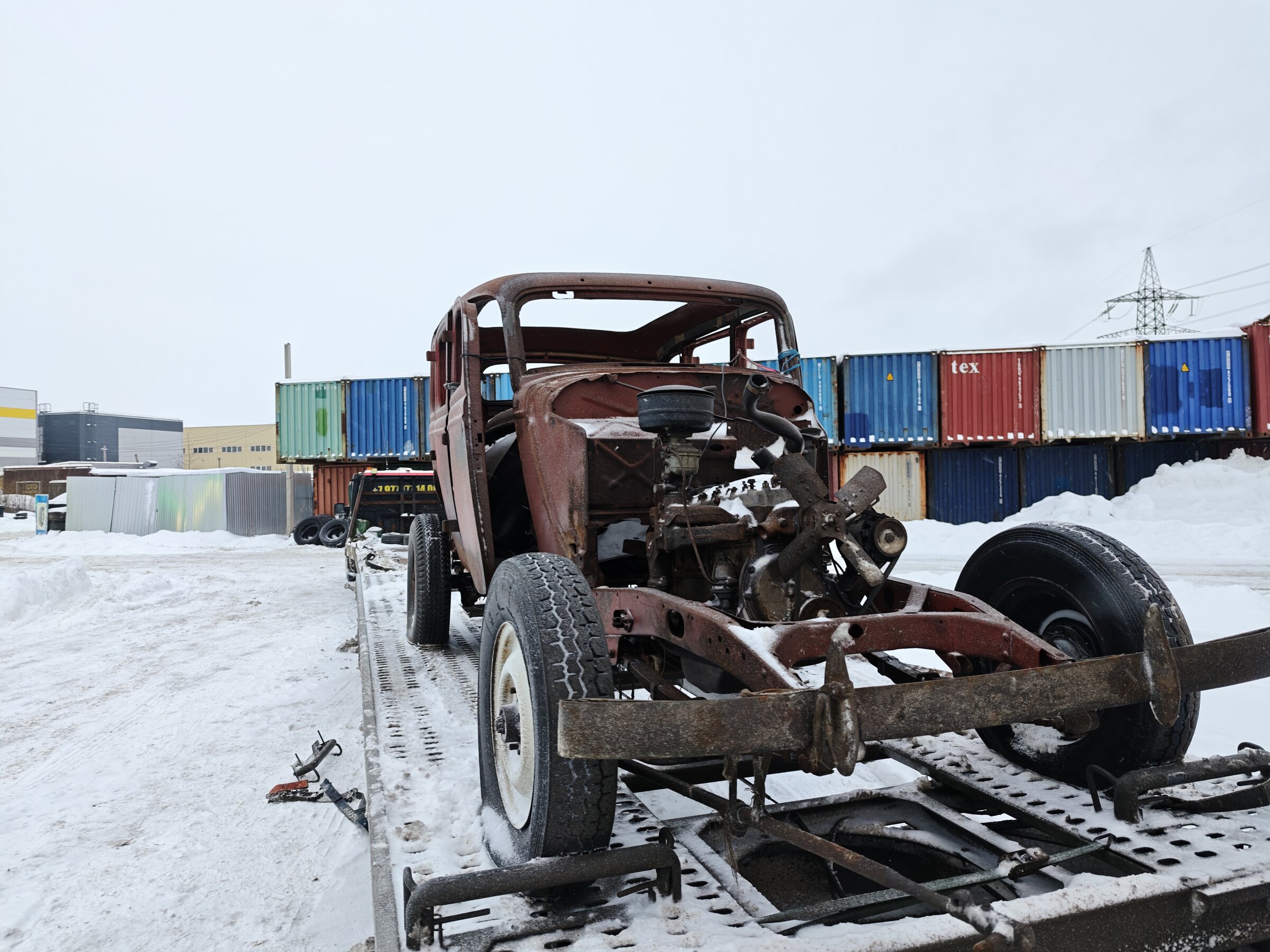

Похвастаюсь новыми приобретениями .
Из минусов
Почти вся внутрянка снята.
Эмка только кузов по родне и остался.
Из плюсов 11-73 орига .рама в идеале
Если у кого есть на 11-73 лишняя ступица .балка и стабилизатор дайте знать.
Обменяю на то что вам надо или по другому договоримся.

Поздравляю )) Только так и можно сейчас делать такие машины, скупаешь все что только можно и из этого уже комплектуешь несколько единиц.
Реакции: м696
Видимо донецкий барыга наконец решил бросить свое кидалово с ценой и продал эти экземпляры)))
Реакции: Сергей37 и FIDEL
м696
08.11.2021
706
1 767
Кировск
спасибо.но похоже эти машины были донорами .
редкое сняли.
но не всё )
