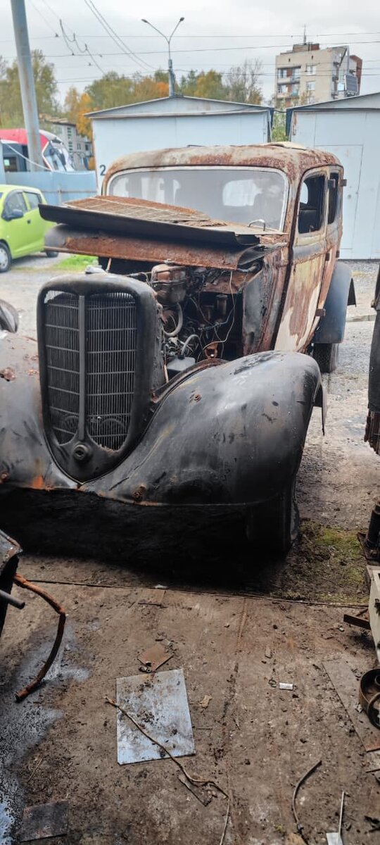

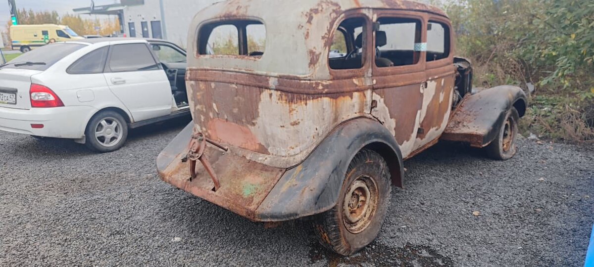

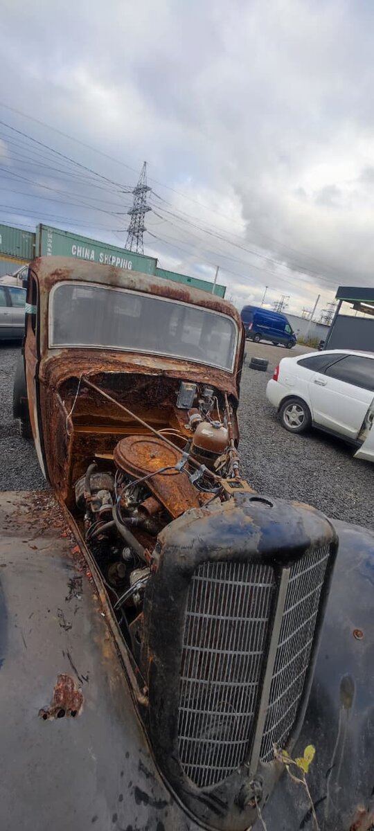

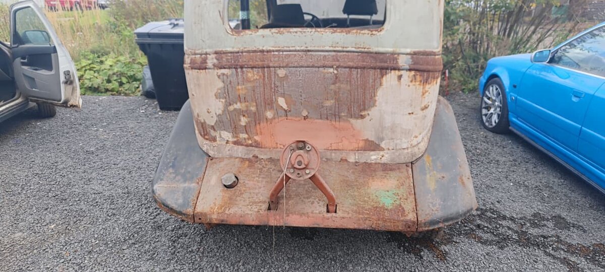

Работы с ней в одну каску мама дорогая, лет на десять. Но зато потом наиредчайший автомобиль с не плохим ценником. И как на мой взгляд это редкий случай когда из говна можно сделать конфету. Но попотеть придётся изрядненько.
9 655
13 818
Ценник на недостающие запчасти тоже будет очень хороший! Так что с точки зрения "вложения капитала" - не самый выгодный вариант...
16 396
11 151
Хороший исходник поздравляю, мне бы в таком состоянии Роллс- Ройс или Бентли найти.
Реакции: м696 и ИВАН

Поздравляю! А я б от Опеля супер не отказался.

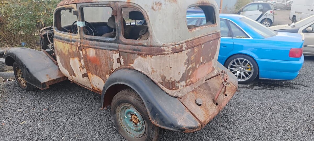

всем спасибо.
машину наверно восстановлю но без глобальных вложений.
Для кино и реконструкции.
Это уже третья Эмка собирать все в оригинал не реально.
А хотелось бы в коллекцию мерс Штирлица)

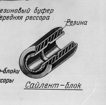

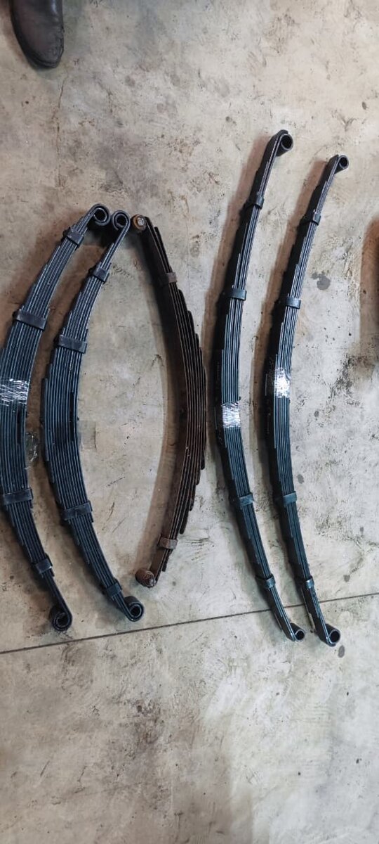

Заказал рессоры на заводе .
Возник вопрос. кто чем заменил саленблок в рессоре?

НАШИ люди берутся за всё! Скоро! Скоро поедем с лыжами в г. Губаха на гору.... Т.К. терпения и отваги ехать ещё километров восемьдесят по снежной колее хватает не у всех - в г. Чусовой они сворачивают на лево, НА ЛЕ-ВО!.. Вы слышите?!! ОНИ СВОРАЧИВАЮТ НА ЛЕ-ВО!!!! На гору Такман. Там будет ВСЁ! Снег, лыжи-палки. ватрушки, бани и... и Макароны!!! МАКАРОНЫ ПО ФЛОТСКИ.... в кафе. Эти самые МАКАРОНЫ едят дети, не разговаривая...., те дети, которые совсем ничего не едят!!! Слава МАКАРОНАМ!!!! А, что там какие-то "Чусовские Рессоры? Чусовской завод делал рессоры для всего, что ездило на рессорах в СССР. Качество рессор-пружин было лучше, чем у Завода им. Ленина (МОТОВИЛИХА теперь), но хуже, чем НАСТОЯЩИЕ, для гражданских автомобилей. Военка - что взять? Это сейчас танк ездит туда-сюда по полю... А тогда на двадцать минут боя! С Уважением, Олег.

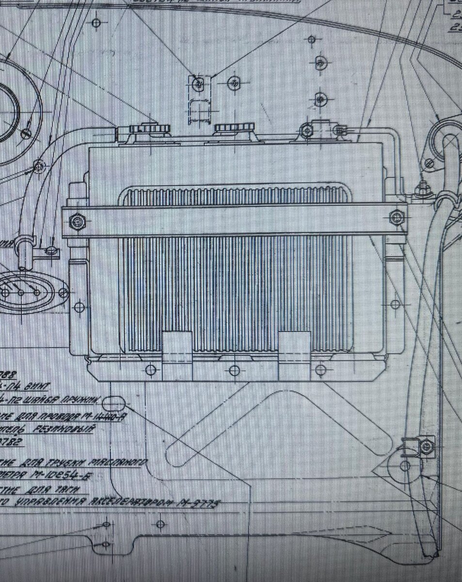

Знатоки
Внимание вопрос)

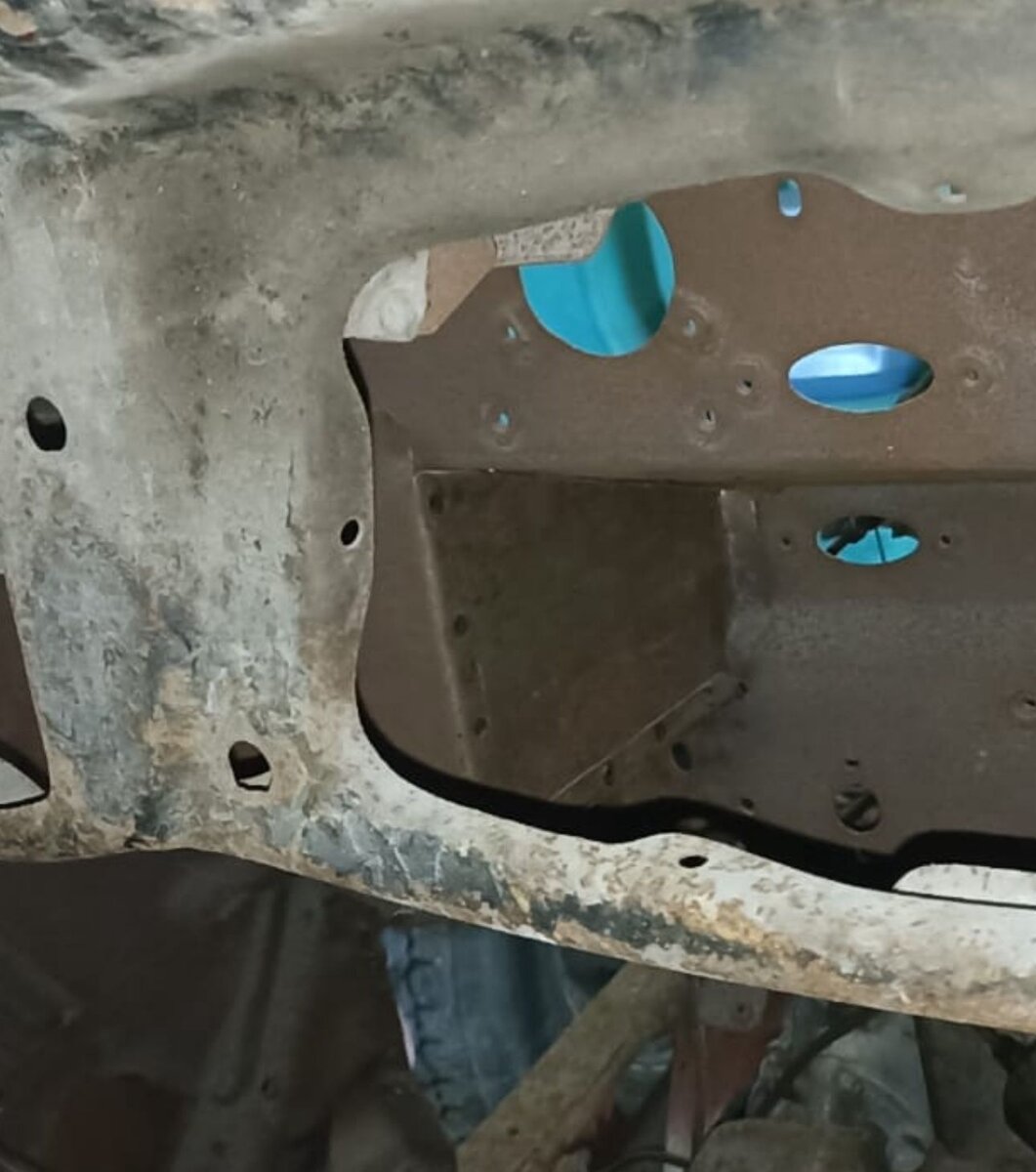

Вопрос касается монтажа ящика для аккумуляторной батареи на 11-73 .
где он ставится ящик - понятно – есть чертеж моторного щита.
А вот нахлест металла при установке ящика снаружи моторного щита идет нахлест, или изнутри?
м696
08.11.2021
701
1 758
Кировск
Вроде как низ ящика выходит наружу - на моторный щит.
При этом боковые лепестки ящика и вверх – идут вовнутрь моторного щита, со стороны салона
м696
08.11.2021
701
1 758
Кировск
При этом компоновочный чертеж показывает, что все лепестки ящика - идут наружу щита.
Кто что думает по этому вопросу?
9 655
13 818
Практика показывает, что не всегда архивный чертёж соответствует реальности... Грубо говоря, конструктор решил, начертил, один экземпляр остался в КБ и потом попал в архив, а второй экземпляр отдал в цех. В процессе производства в цехе внесли изменения, которые не отобразились на чертеже попавшем в архив. Так что я бы больше верил сохранившемуся железу чем чертежу.
