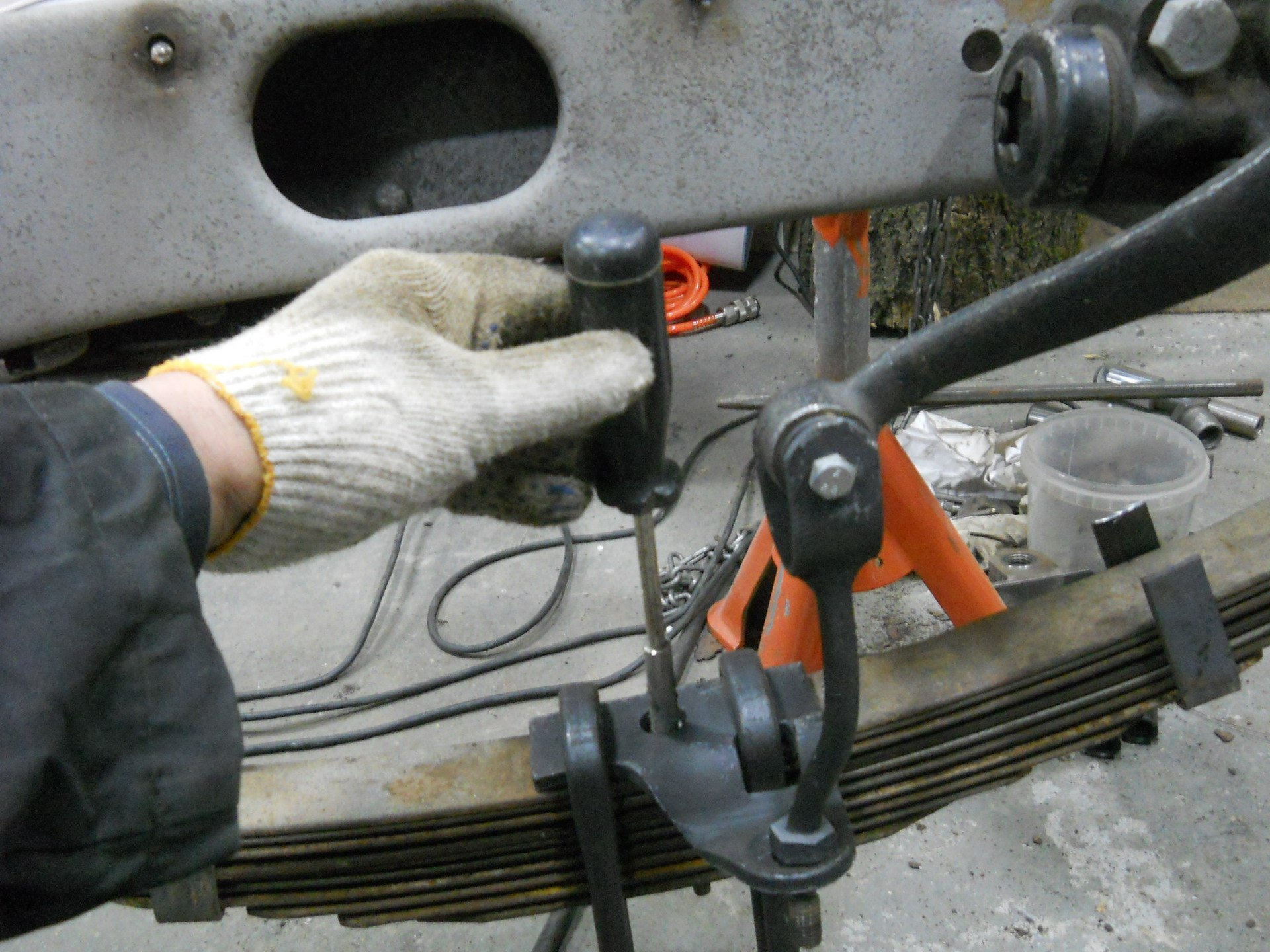

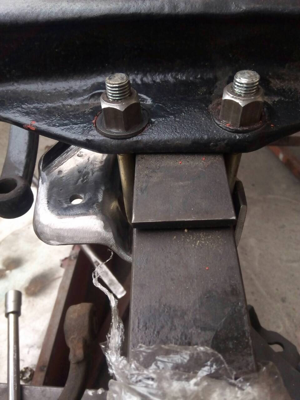

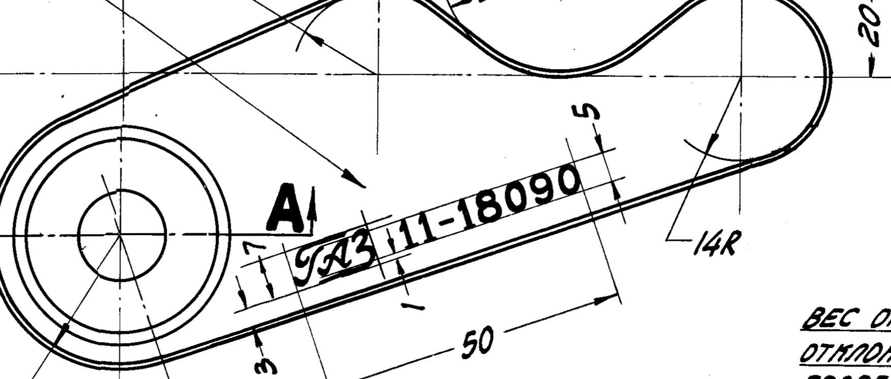

Вопрос знатокам
Изучения чертежей выявило крепление амортизатора через деталь схожую с деталью Газ м 1.
Чертеж на 1939 год.
Изучения интернета выявило другого вида детали крепежа .
Может кто в курсе как так ? и какая должна быть?
16 446
11 373
Вопрос знатокам
Чертеж на 1939 год.
Как на последнем фото. Но ушко вроде левое.

Вопрос знатокам
Чертеж на 1939 год.
разобрались.правильно по чертежу.
другие варианты творчество.

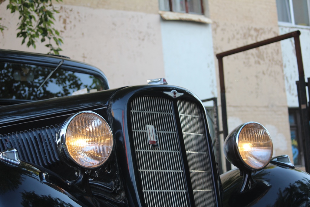

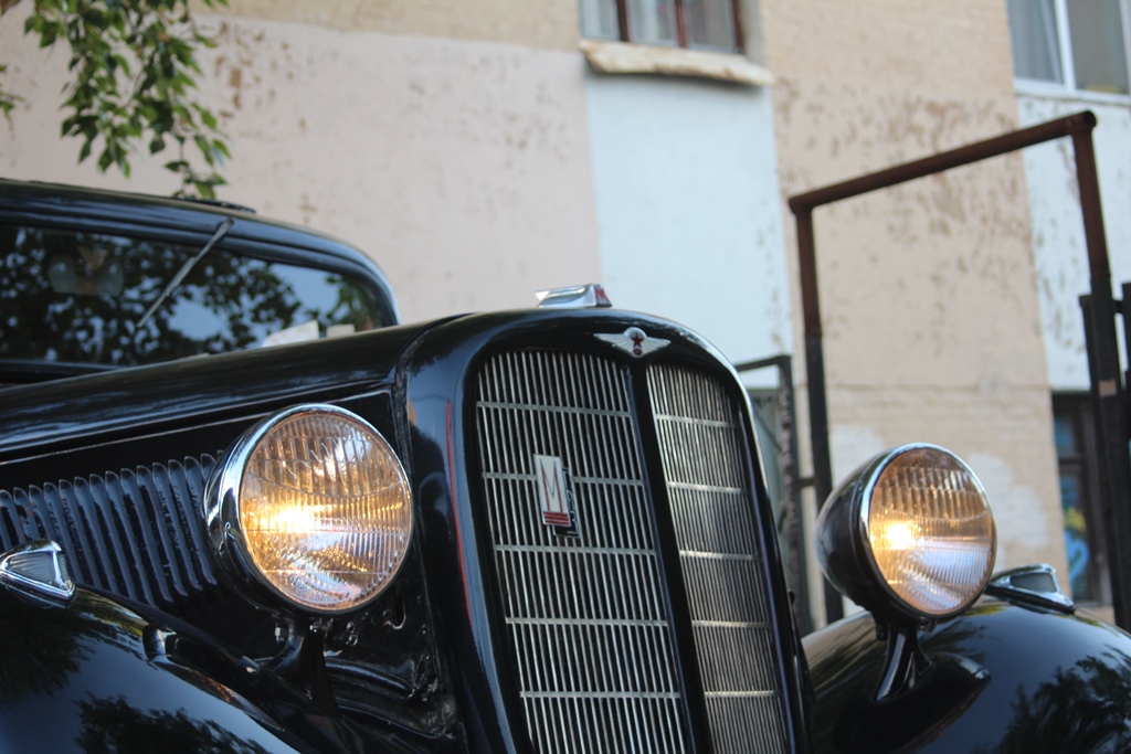

попалось такое фото.
давно оно есть в сети.
а возник вопрос а что у нее вместо габаритов?
Пионер
23.01.2014
1 211
2 033
Пермь
Я думаю, что изображение "подкрашено" карандашом. С Уважением, Олег.

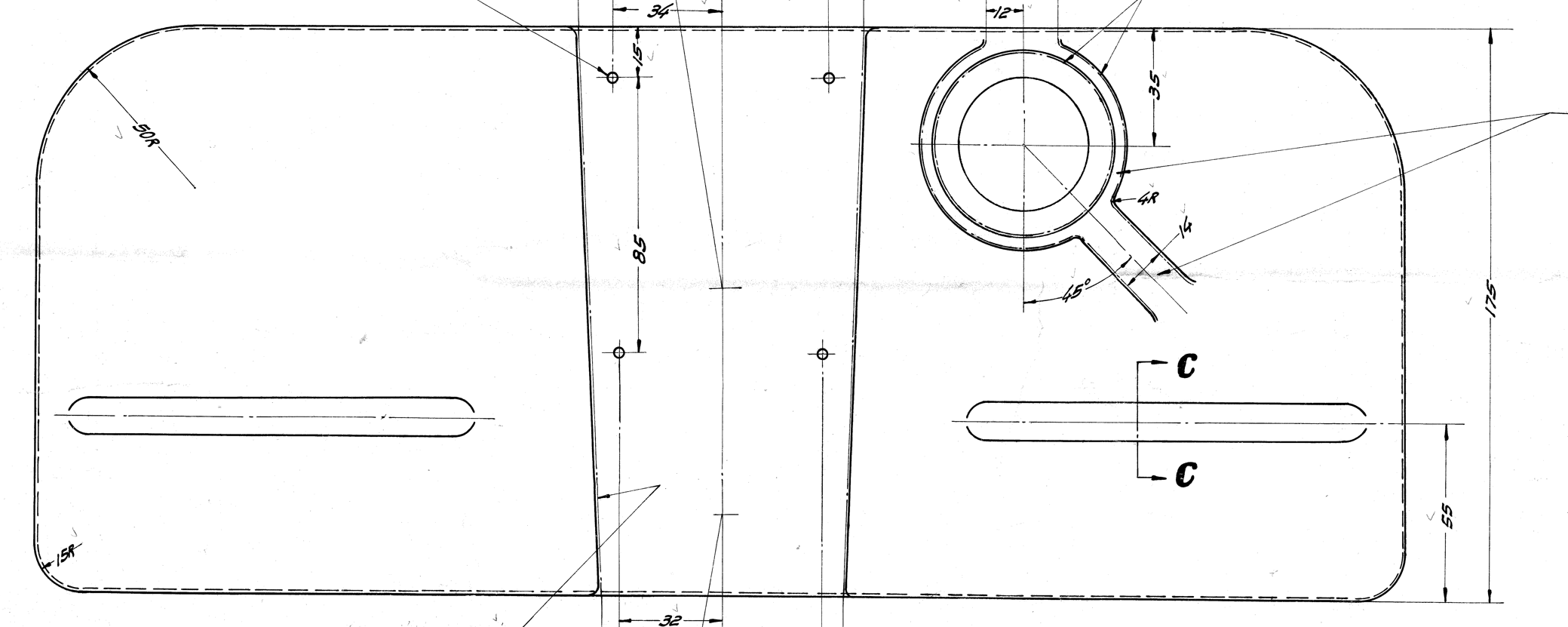

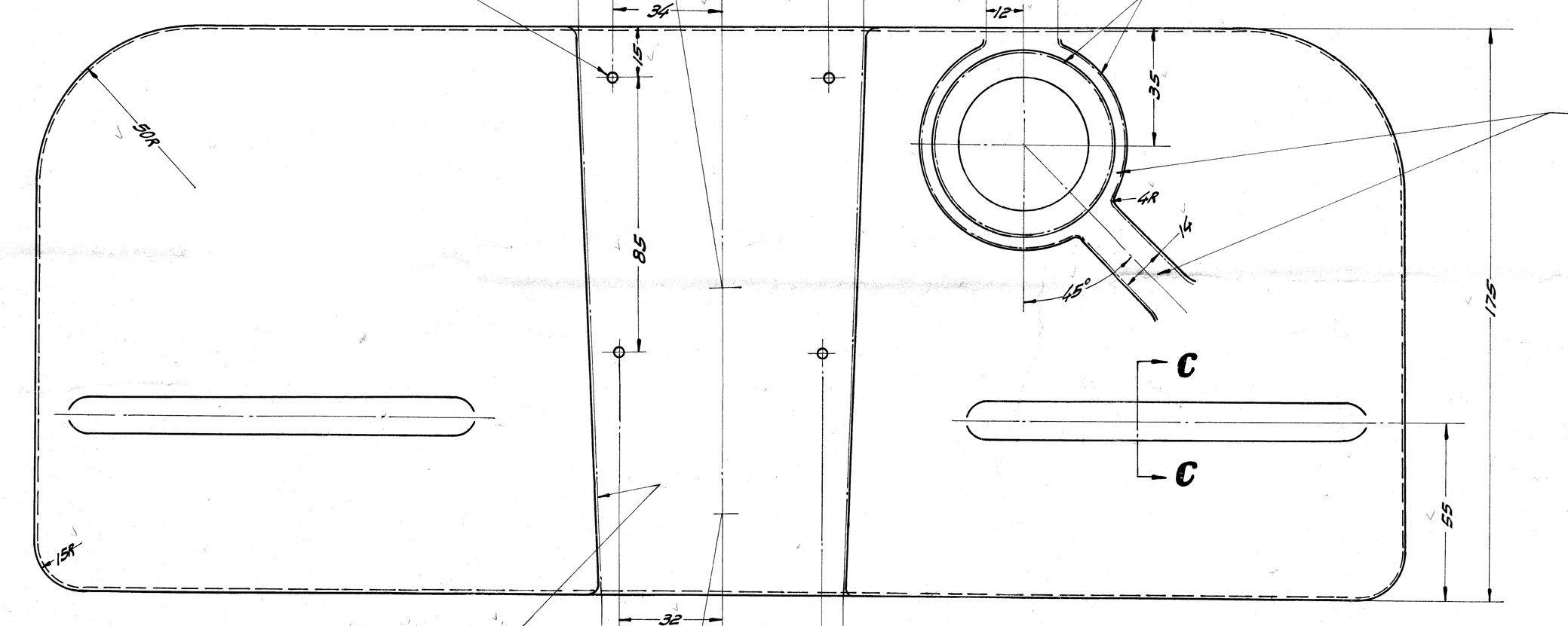

Возник вопрос может есть у кого фото родного радиатора 11-73 ?
интересует горловина верхнего бачка.
Есть мнение что все штамповались под Эмку с центральной горловиной.
А потом переваривали горловину под 11.На чертеже 11 такого нет.но чертеж одно а жизнь другое

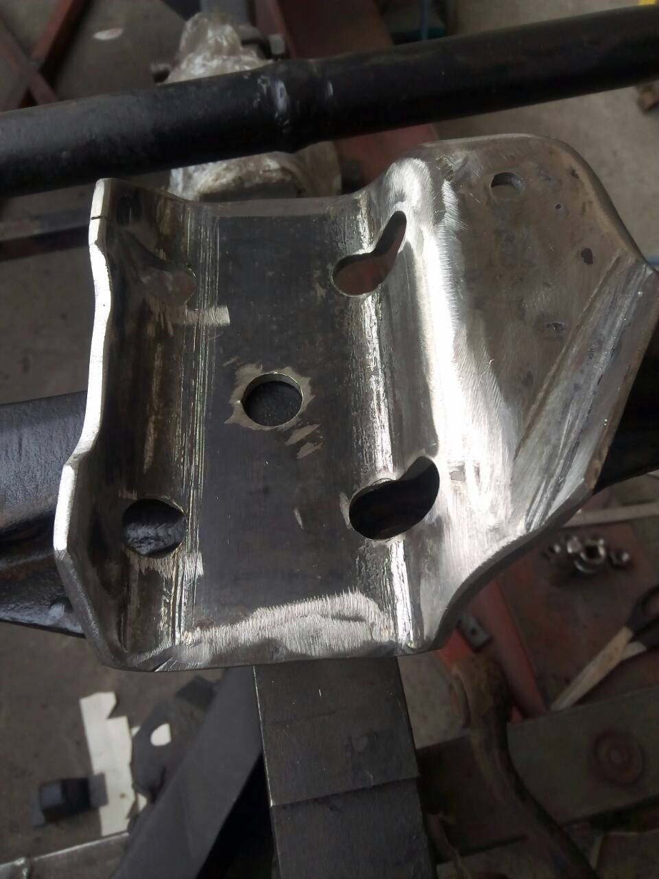

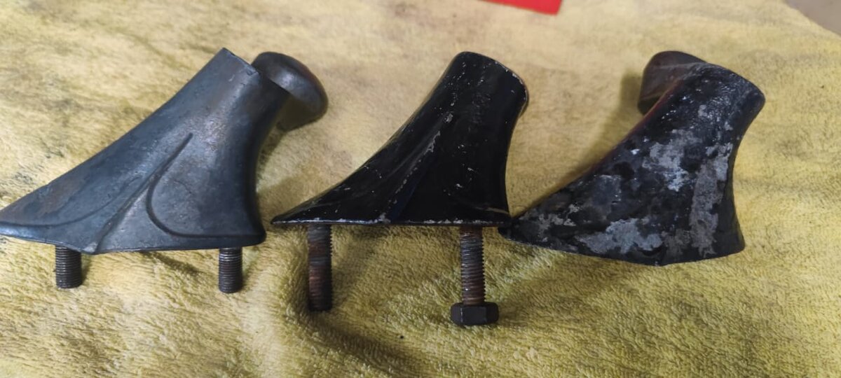

Возник вопрос.
У кого фары на родных кронштейнах?
Не было такого что обламывалась пятка крепежа стойки ?
Лесных обломанных много попадалось .
Цам сам по себе говяный металл а через столько лет.
Не хотелось бы потерять фару стоимостью под 50тр
Реакции: ash-oldgaz
9 832
14 440
Родной был уже обломан, через него длинный болт крепил горшок от ЗиС-150. Второй ремзаводовский, отлитый из стали. Родной заменил на новодельный из алюминиевого сплава, но не ЦАМа.
м696
08.11.2021
706
1 767
Кировск
Родной был уже обломан, через него длинный болт крепил горшок от ЗиС-150. Второй ремзаводовский, отлитый из стали. Родной заменил на новодельный из алюминиевого сплава, но не ЦАМа.Посмотреть вложение 236200
в общем наверно лучше копию стойки поставить. а оригинал для машины которая не ездит оставить.
9 832
14 440
Ну потерять то скорее всего не потеряете! Она как минимум на проводах повиснет, да и не на ходу наверняка они ломались!
