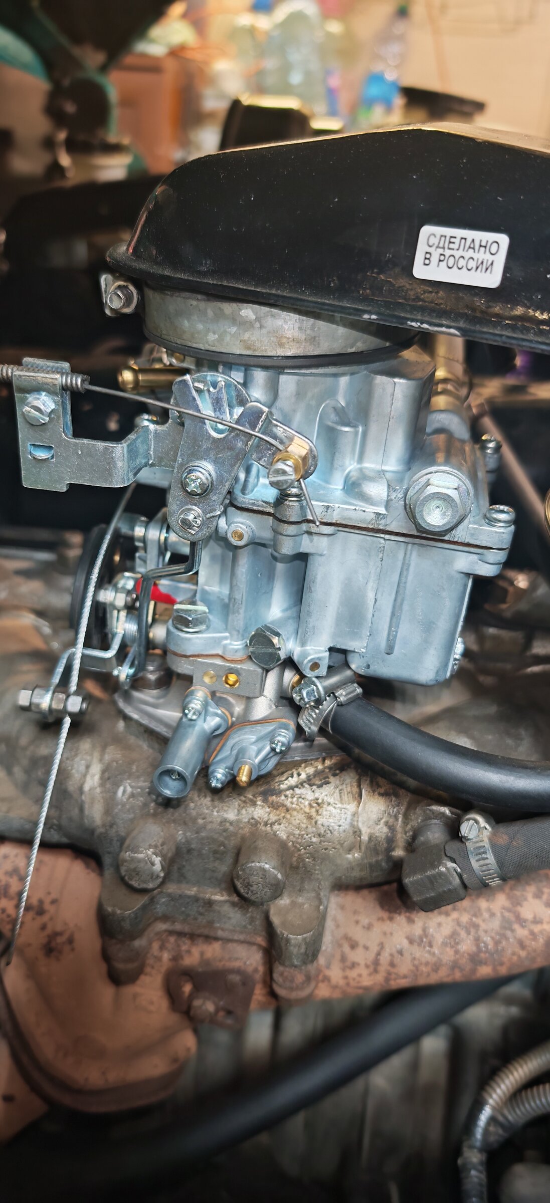

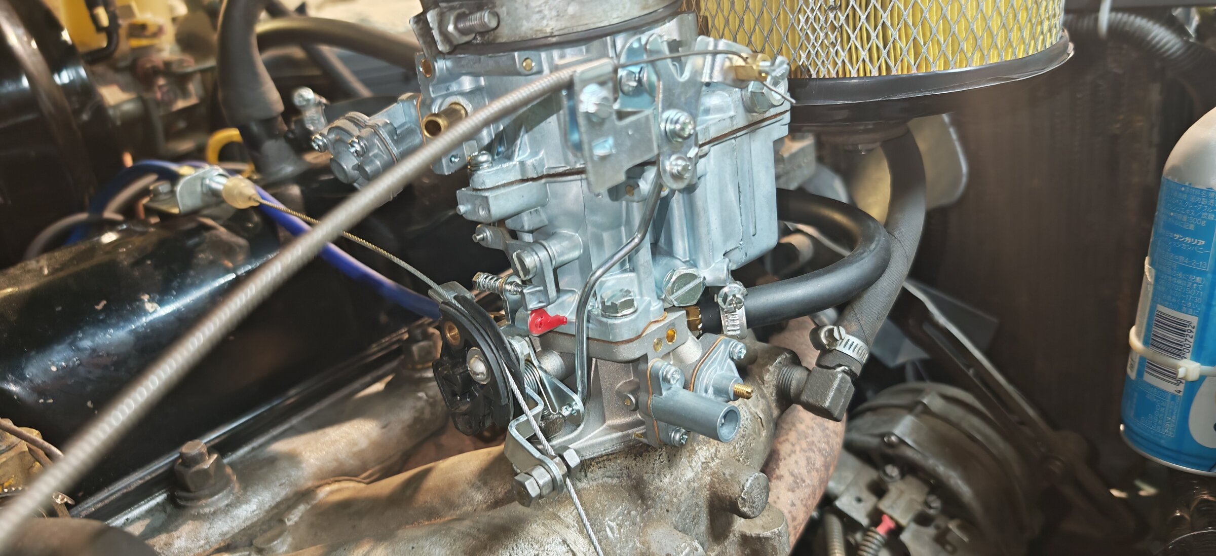

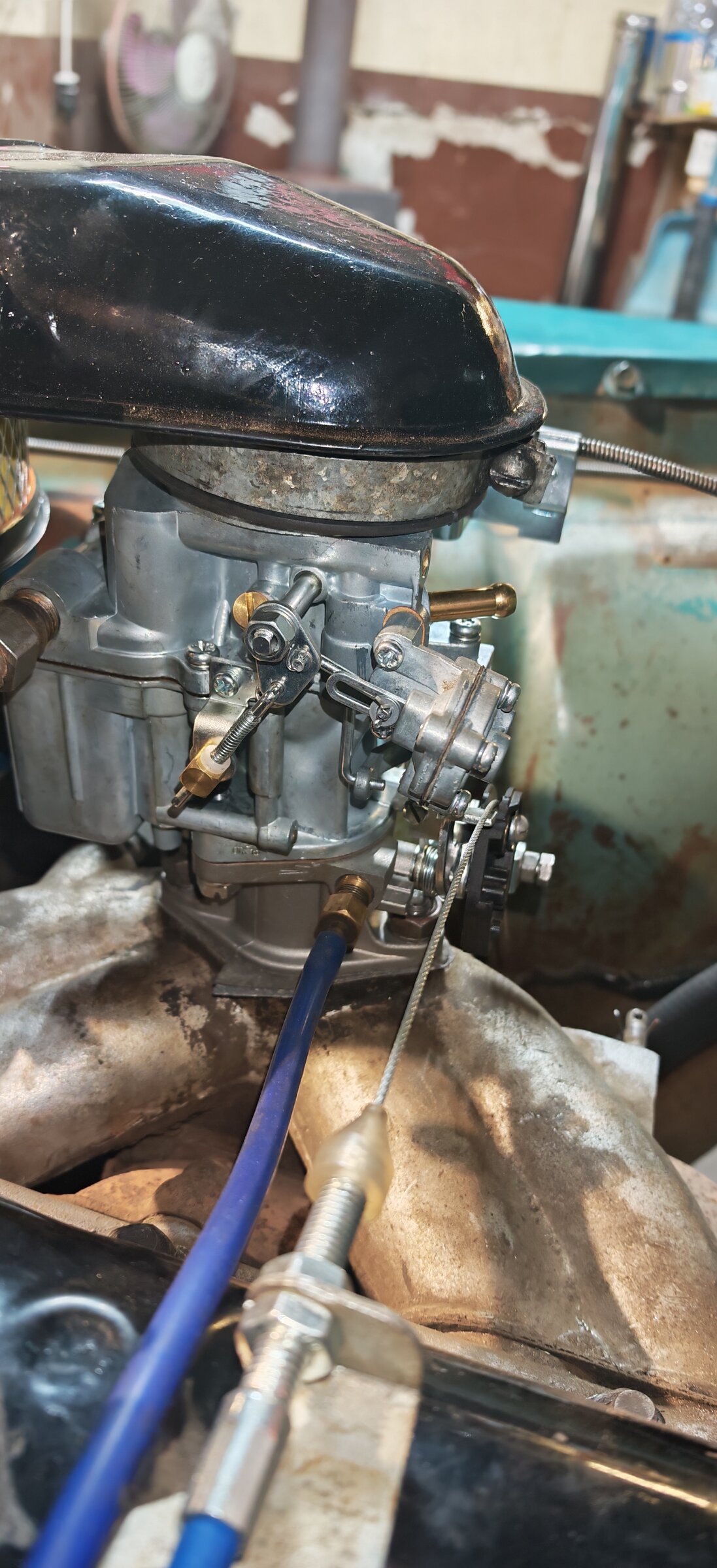

Перед выездом на 9 мая поменял карбюратор.
Нульц.
Работающий автомат холодного запуска, ну или как его там.. сам убирает подсос.
Работать стал ровненько, пока доволен.
Переставил колхозный полумесяц, отрегулировал длину троса

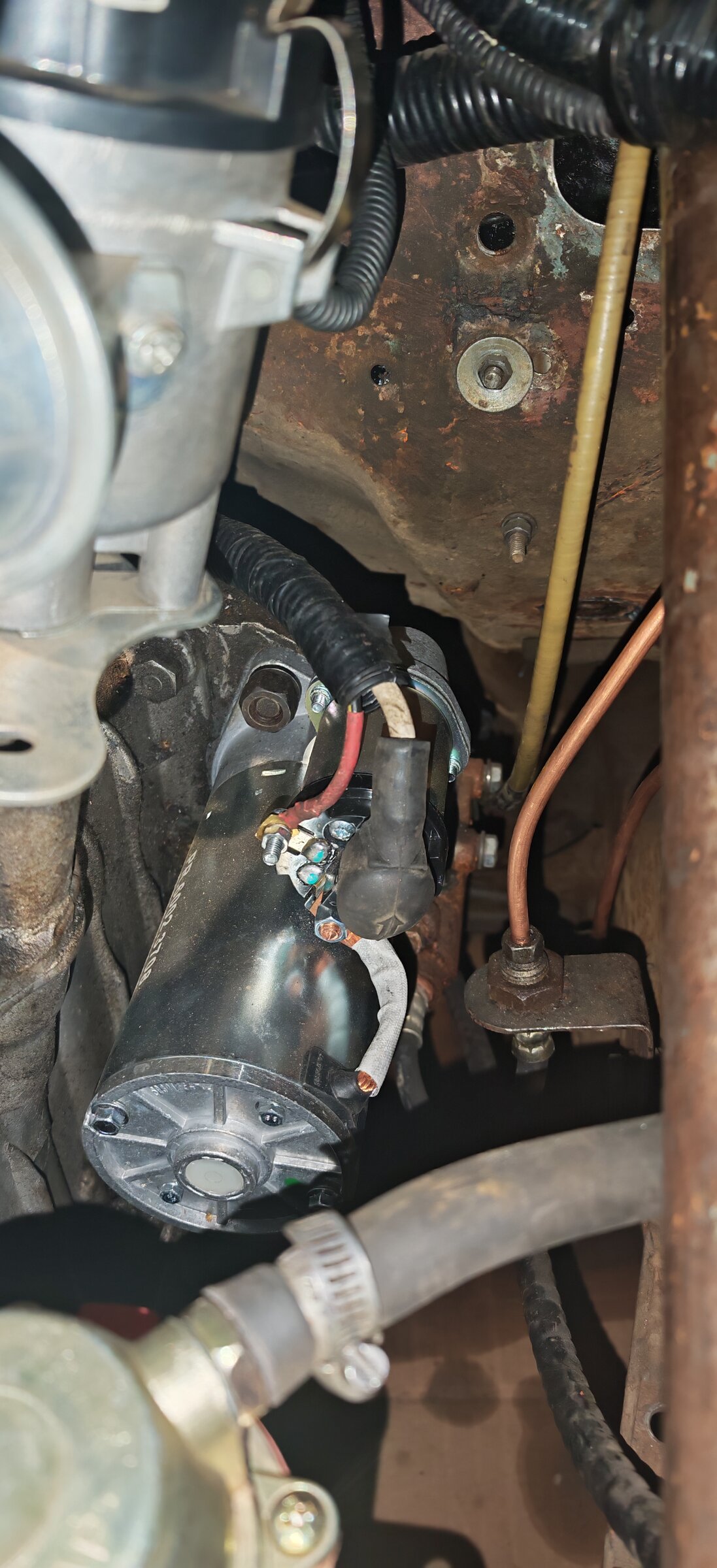

Поставил новый стартер. Старый был прикручен на один болт. И в один прекрасный момент почему то закусил. Пришлось снимать. Заехал, купил новый редукторный.. крутит мягче. Звук немного другой
Он по размеру чуть ли не в два раза меньше) купил к нему новый аккумулятор, чтоб мослало как нужно.
Кстати вопрос. При пуске когда уже начинают первые вспышки, как будто закусывает стартер. Противоудар. Еще не запустилась, а в обратку пинает уже. Зажигание рано вставил, может в этом причина. Но если ставить позже, то машина не едет под нагрузкой. Пердит чихает, стреляет. Голова умз 417 98мм под 80 бенз. Лью 92 соответственно. Может из за этого.... А может все все таки нужно ловить золотую середину..

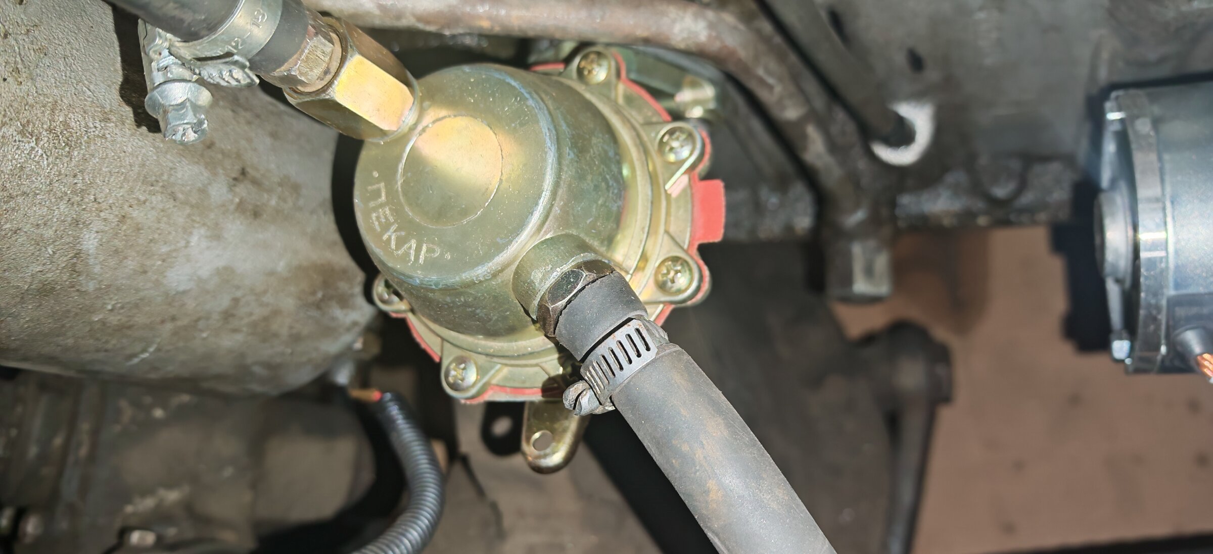

Аа.. ну и бензонасос. Пекаровский. Женщины в магазине сказали там клапана которые не греются. (Да у нас в уазовском магазе тетки прожженые) Качает норм. Лапка удобнее подкачивать. Нужно вниз нажимать, а не тянуть к верху. Посмотрим как будет служить

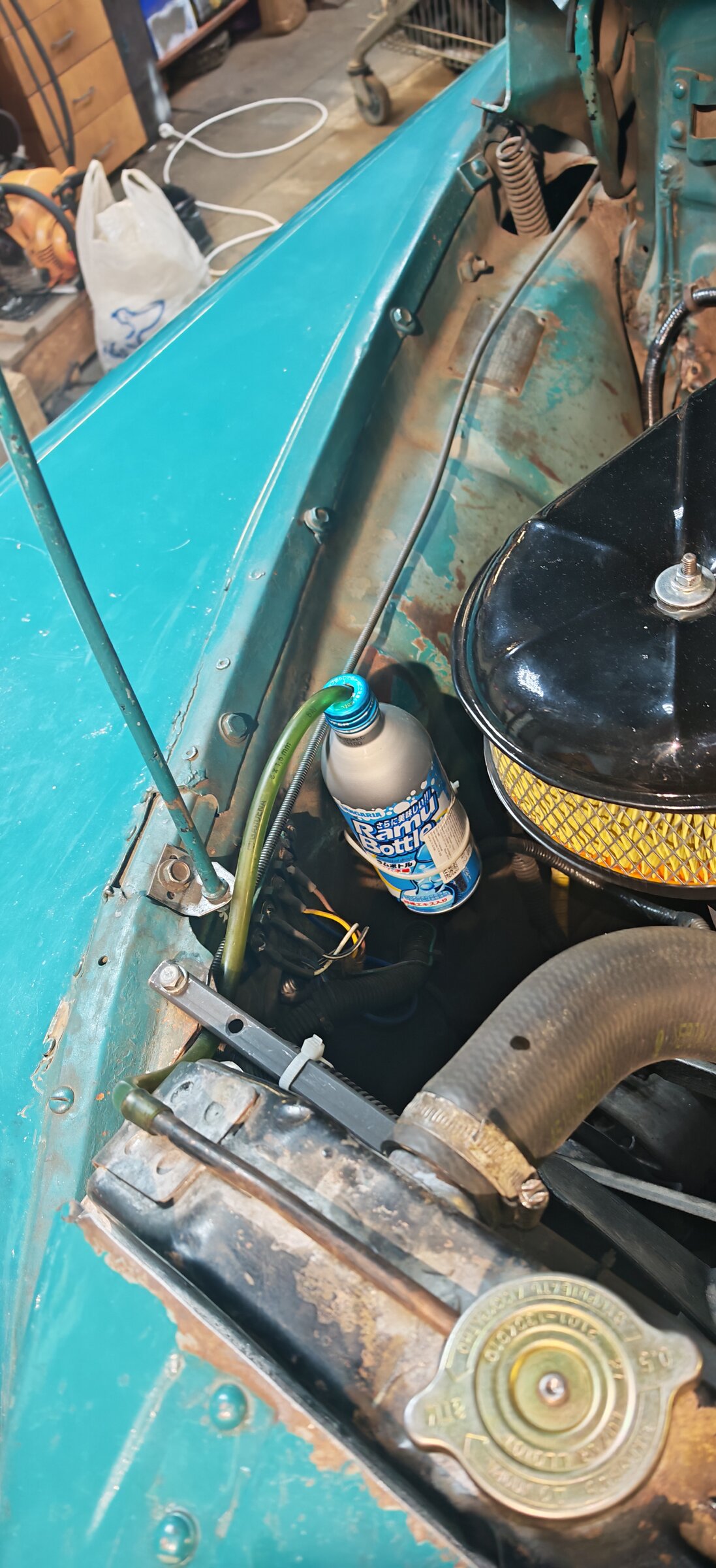

Для тех кому "нравится" моя банка на катушке зажигания. 😆
Сделал расширительный бачок:)
