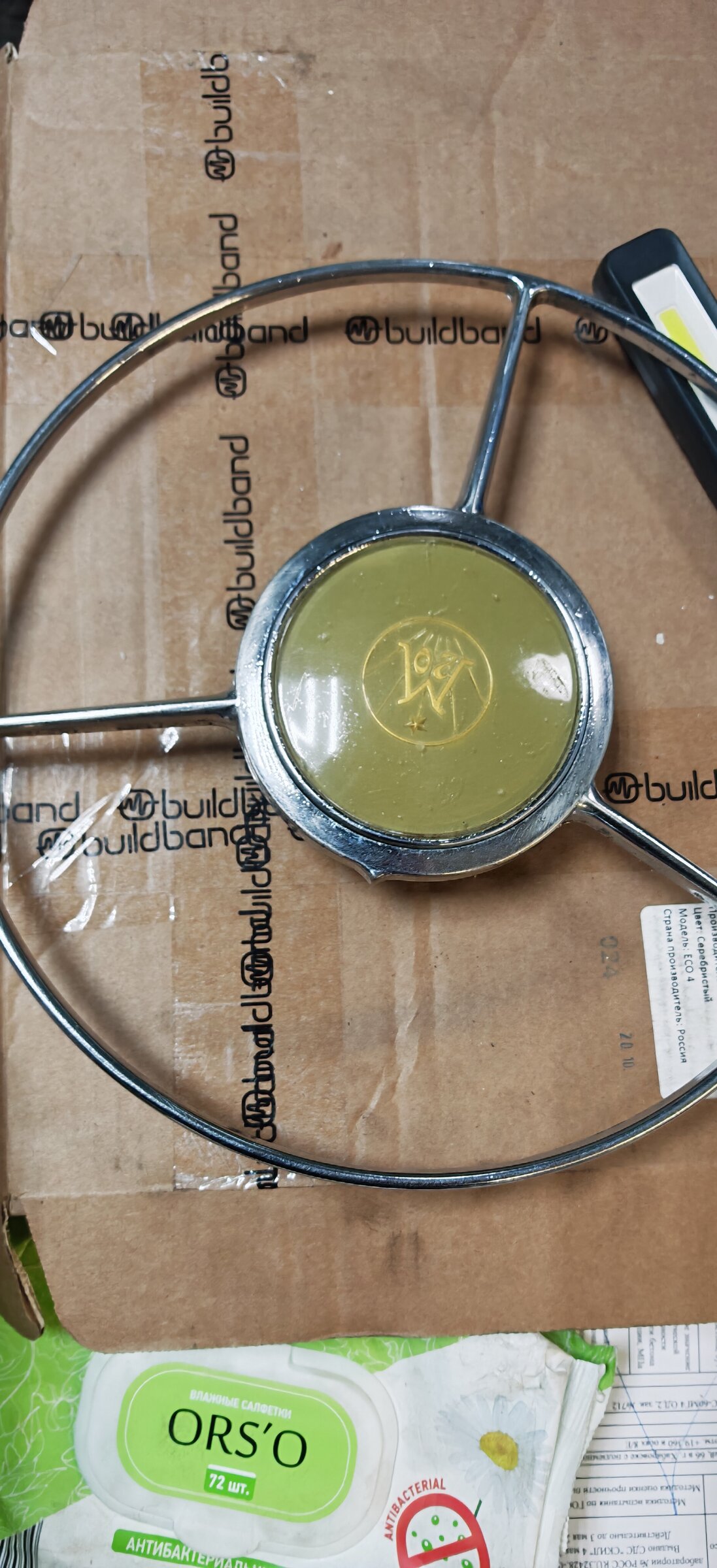

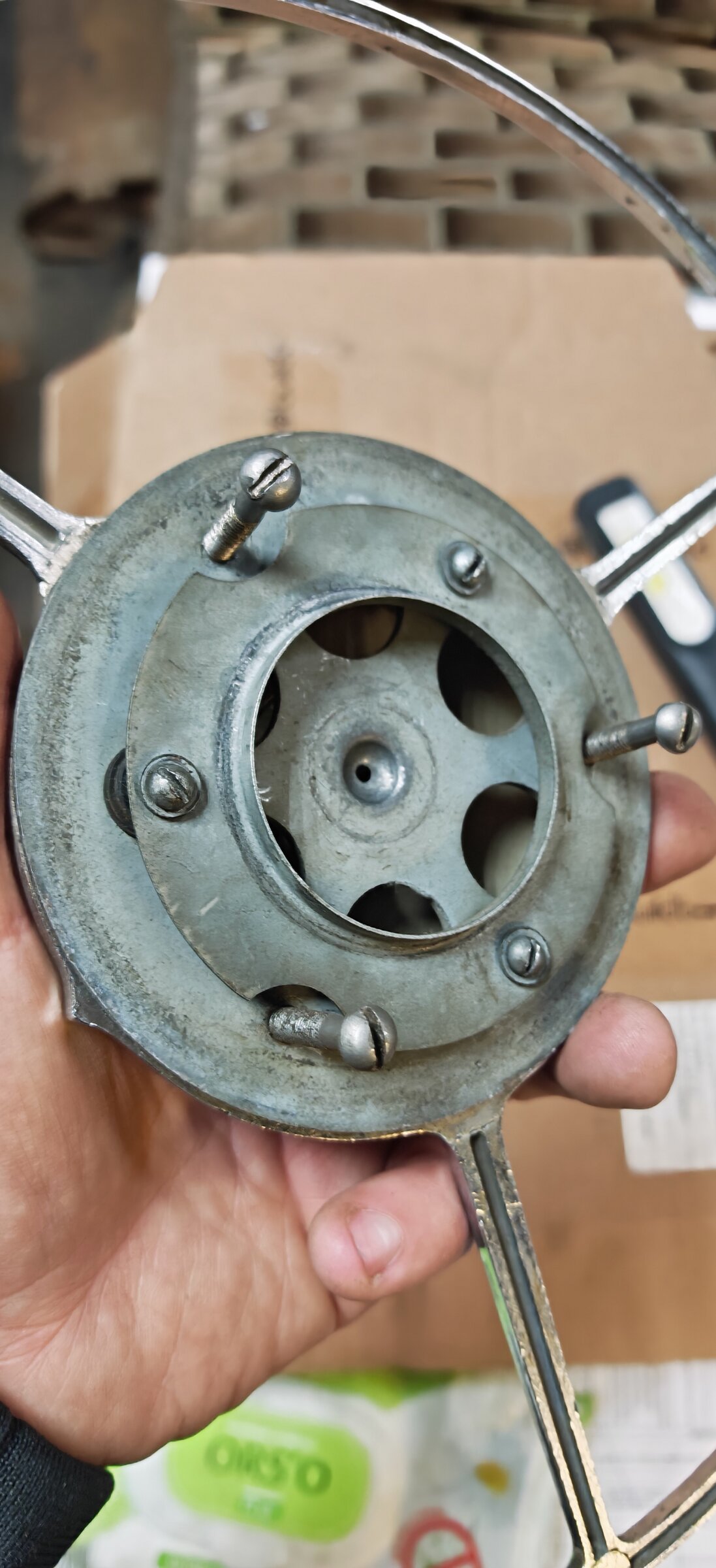

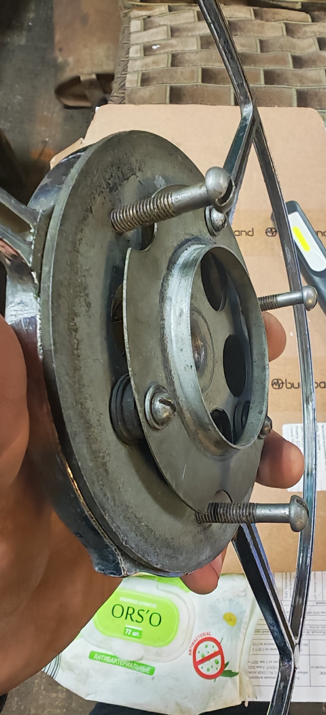

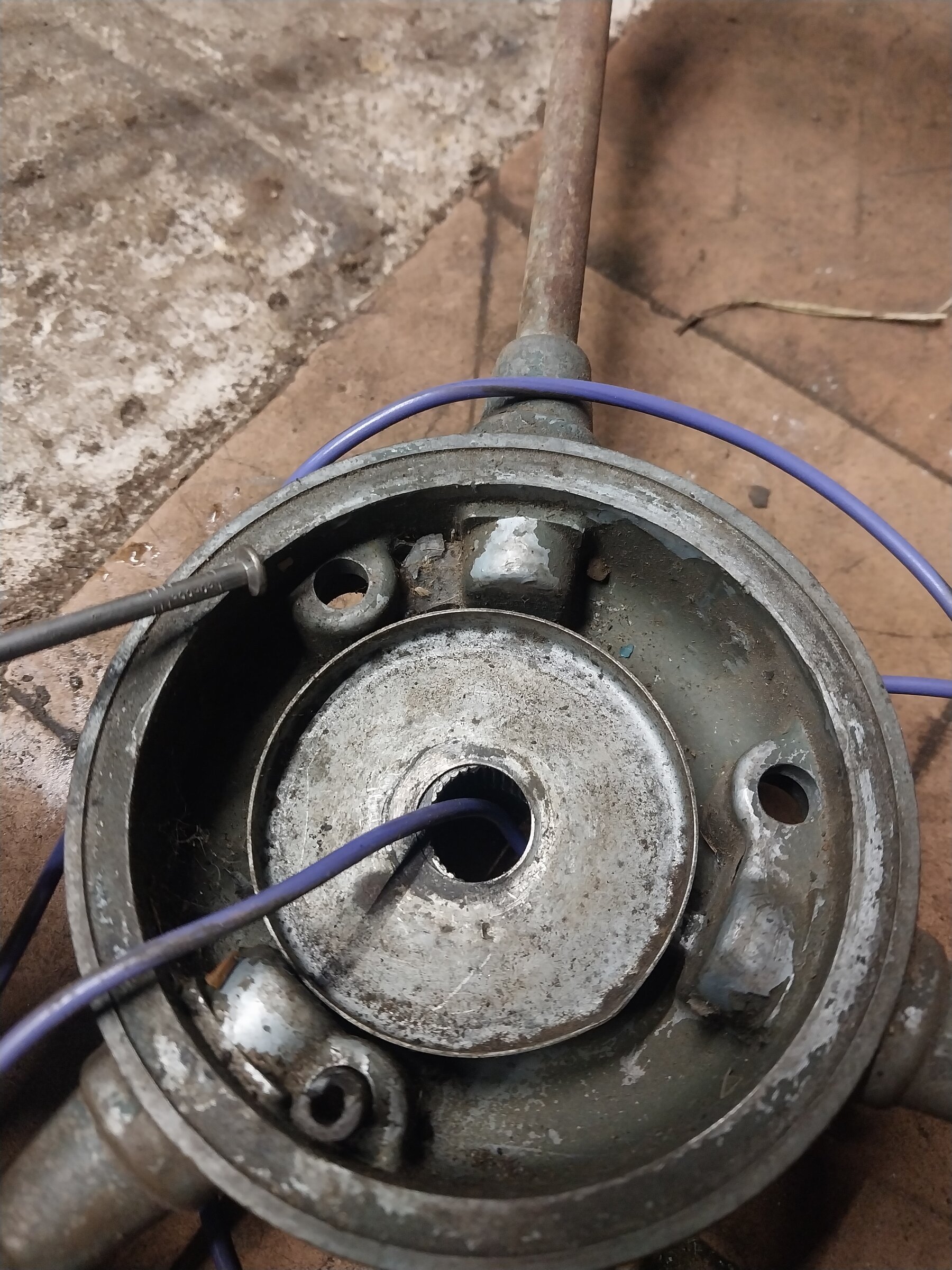

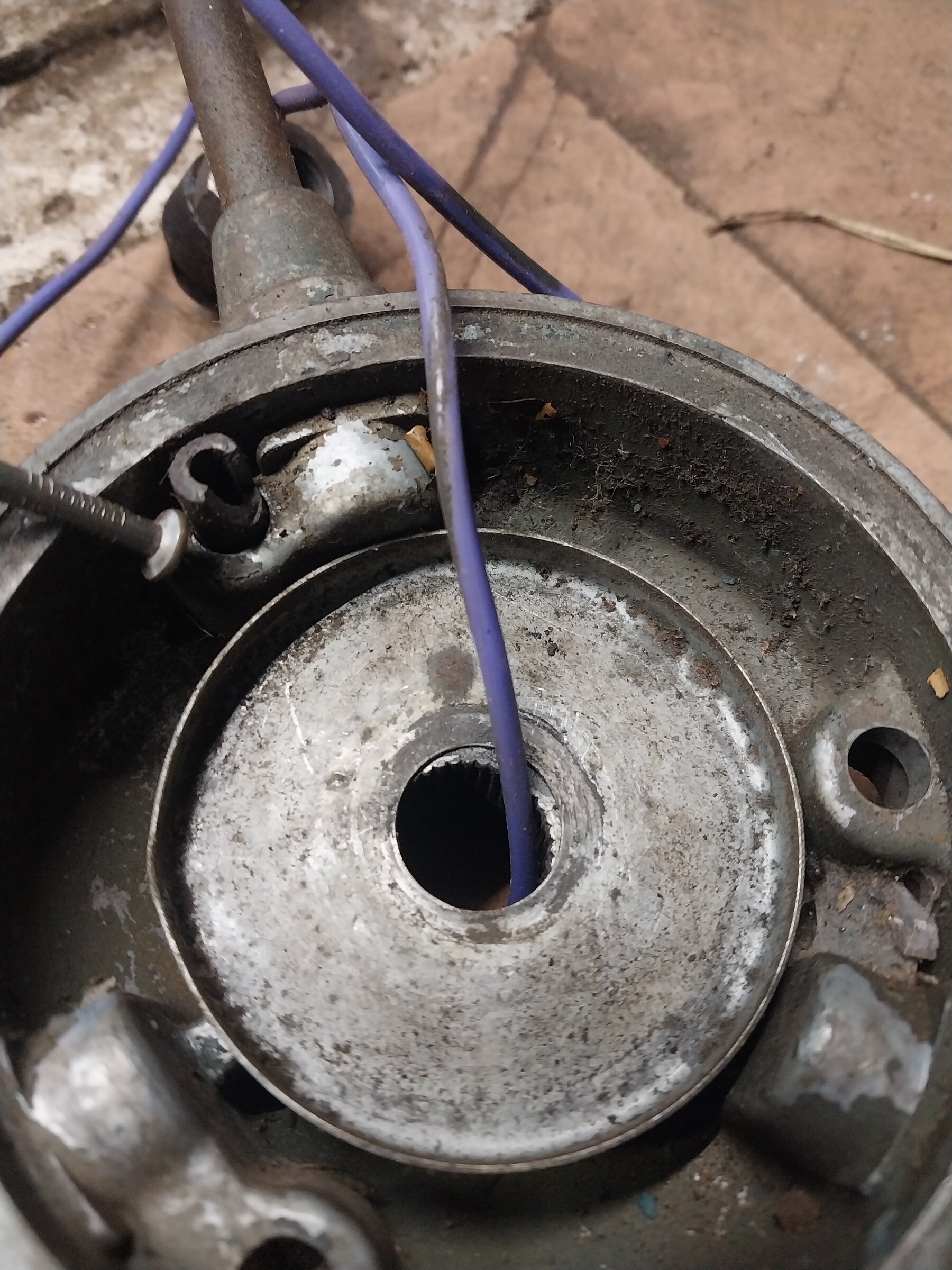

Господа, как крепится кольцо сигнала на 3ей серии? Болты подобрал, пружина есть. Должны быть проставки какие то изолирующие. В каталоге не понятно ничего. Мелко очень.

Нет кольца изолирующего, в руль вставляется.
Да, проставки должны быть, в зазгазвазе продаются.
На фото нет 3х шт, которые вставляются в руль со стороны приборов.

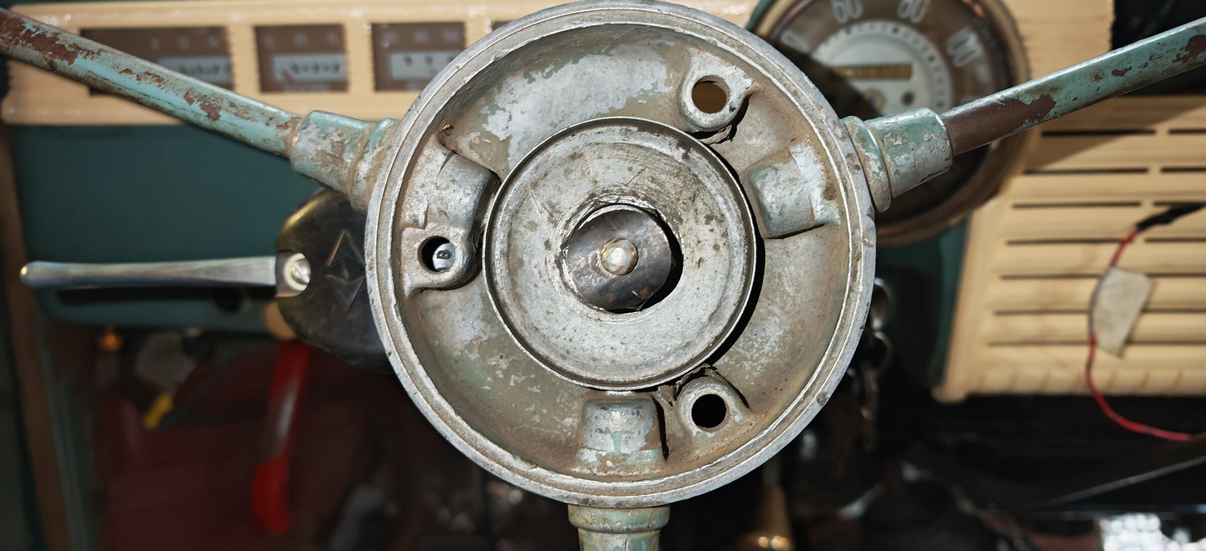

У вас не хватает три маленькие диэлектрические втулки вставляющиеся в ступицу сзади. В местах установки крепежеых винтов.
Также ставится диэлектрическое кольцо. Оно у меня есть новое, если что.
Вот про втулочки так и думал. Логично что что то должно быть. И в каталоге видел. А про диэлектрическое кольцо впервые слышу. В каталоге наверное не замечал его. Готов приобрести. Вопрос цены конечно. Напишите в личку пожалуйста .

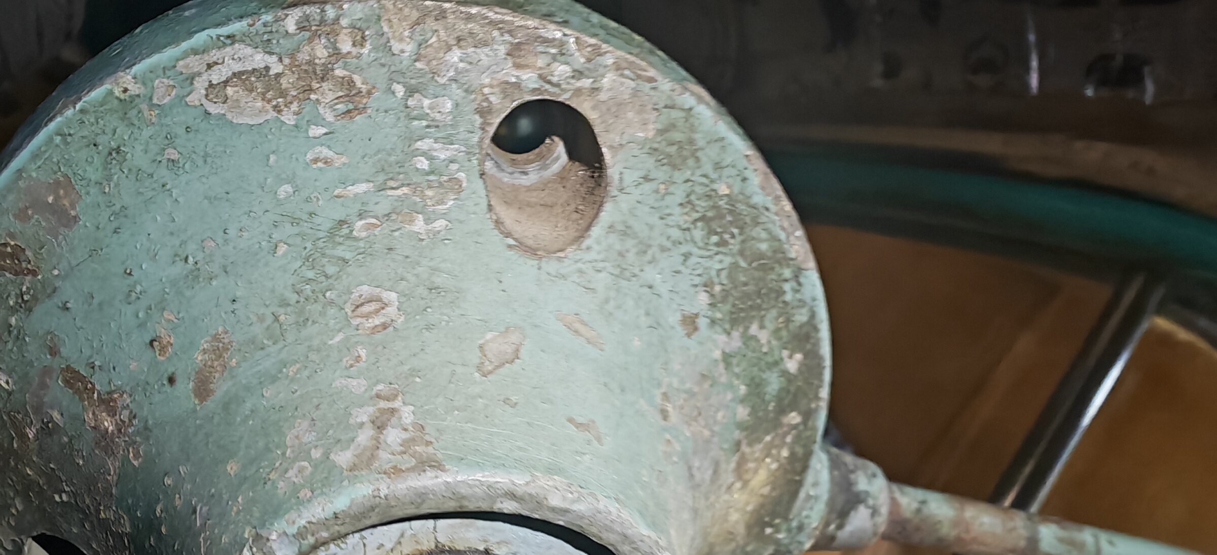

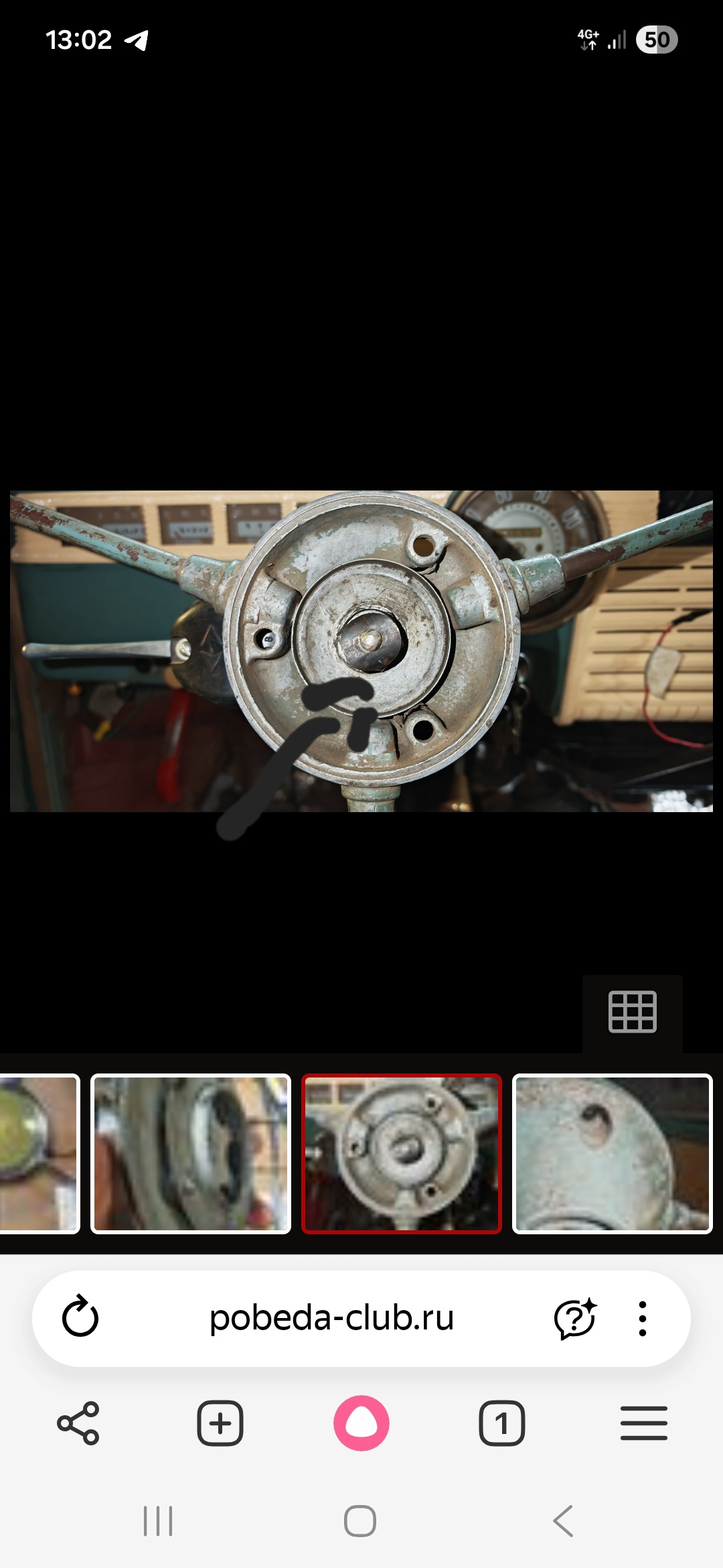

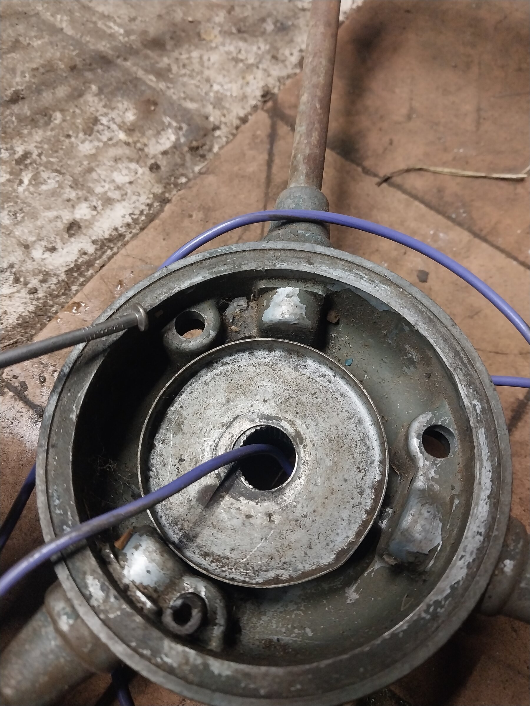

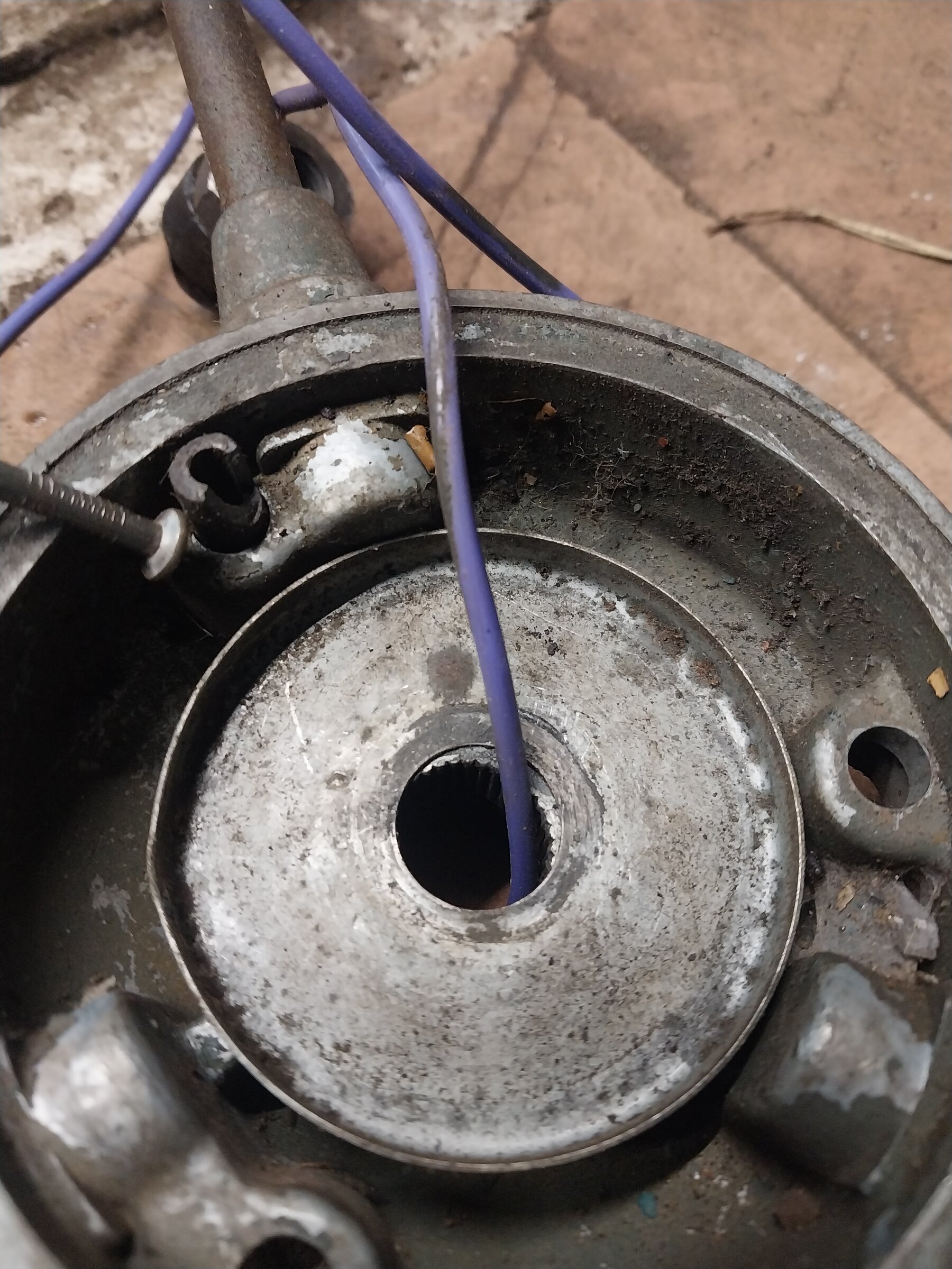

На фото видно край торчащего текстолита.
Кольцо вот здесь стоит:
Вот здесь втулки:
Как раз на фото её огрызок.

Да, про эту.
На форуме их из дюбелей делали.
Вот здесь втулки:
Жесть. Ничего не понял. Про край текстолита и кольцо. Вообще логически не понимаю зачем это нужно. Ведь наоборот же нужно центральный контакт замкнуть с массой чтобы сигнал сработал. Зачем все изолировать?

Да, обычные пластиковые. На мой взгляд они мягкие, но в конце концов это изолятор просто..
Можно и само кольцо вырезать самостоятельно, если есть желание сэкономить, как с дюбелями.
Когда притяните винтами хром кольцо, все поймёте.)
Когда я первый раз собирал руль, тоже не особо вдавался, как оно должно работать, и засунул его между деталями хром кольца.
Если так его собрать, оно будет постоянно откручиваться и на кочках/поворотах машина будет сигналить.

Ну вроде начинаю понимать 😆. Что бы я без вас делал уважаемые камрады.
