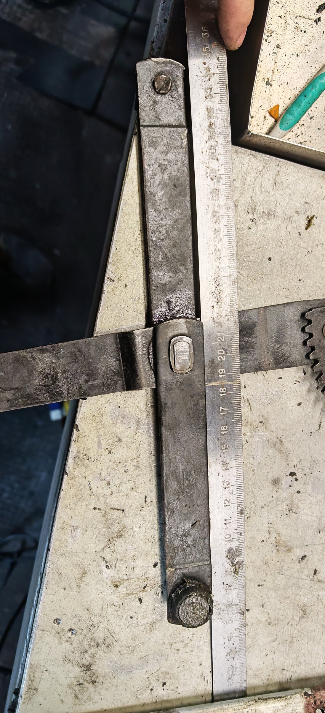

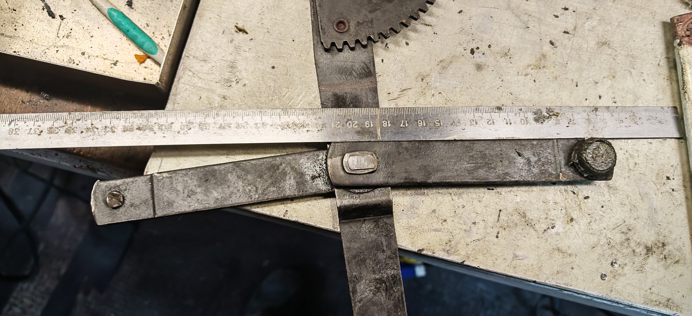

Поменял кнопочку перчаточного ящика. Урвал на авито за 600рублей.
Моя кака то пожованая была.

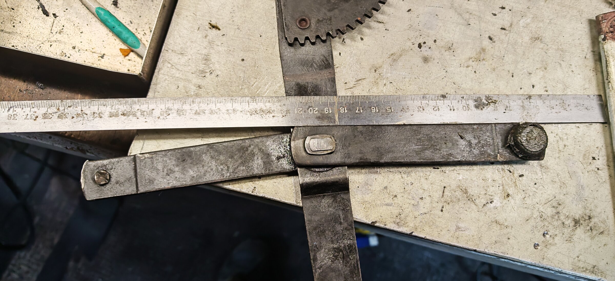

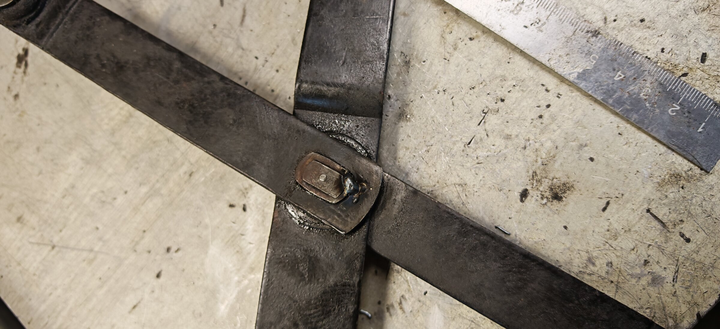

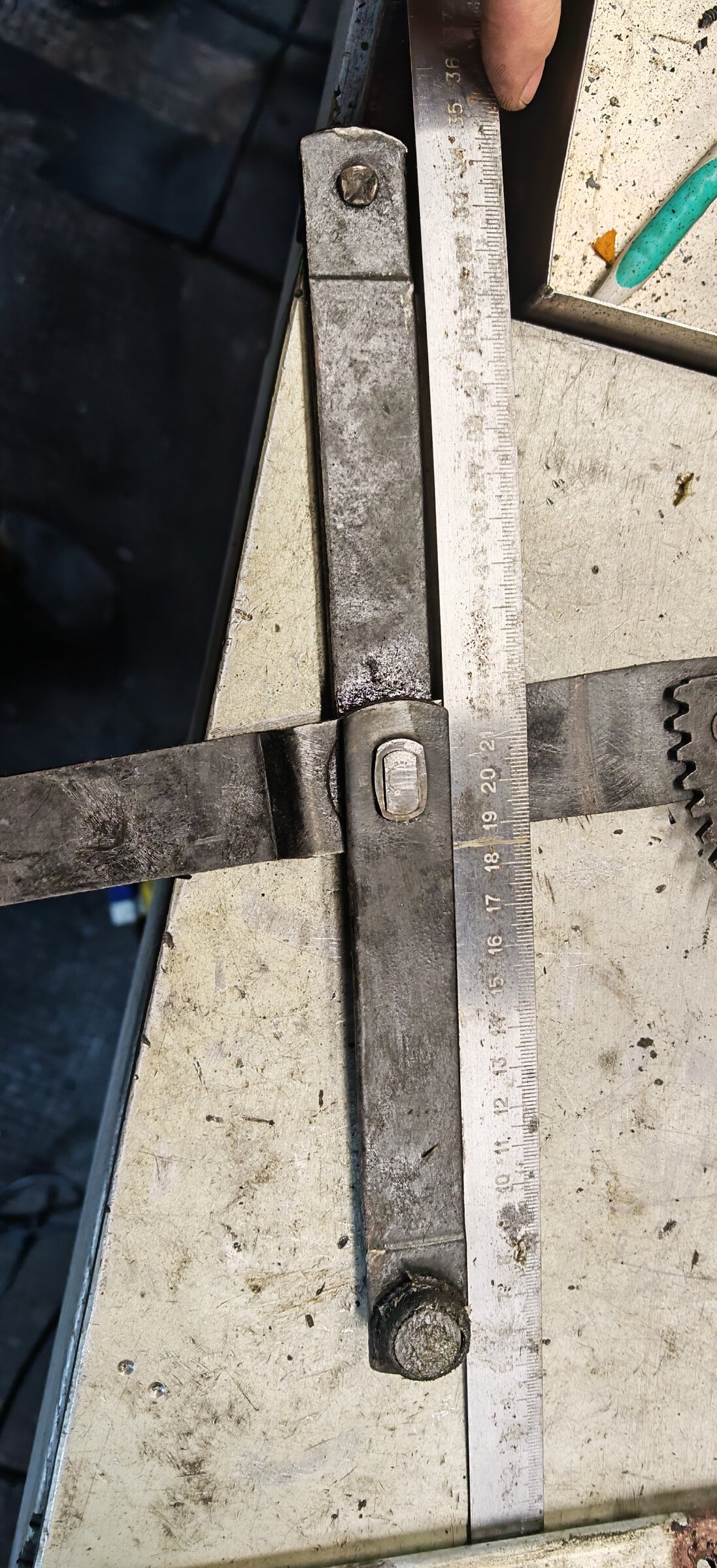

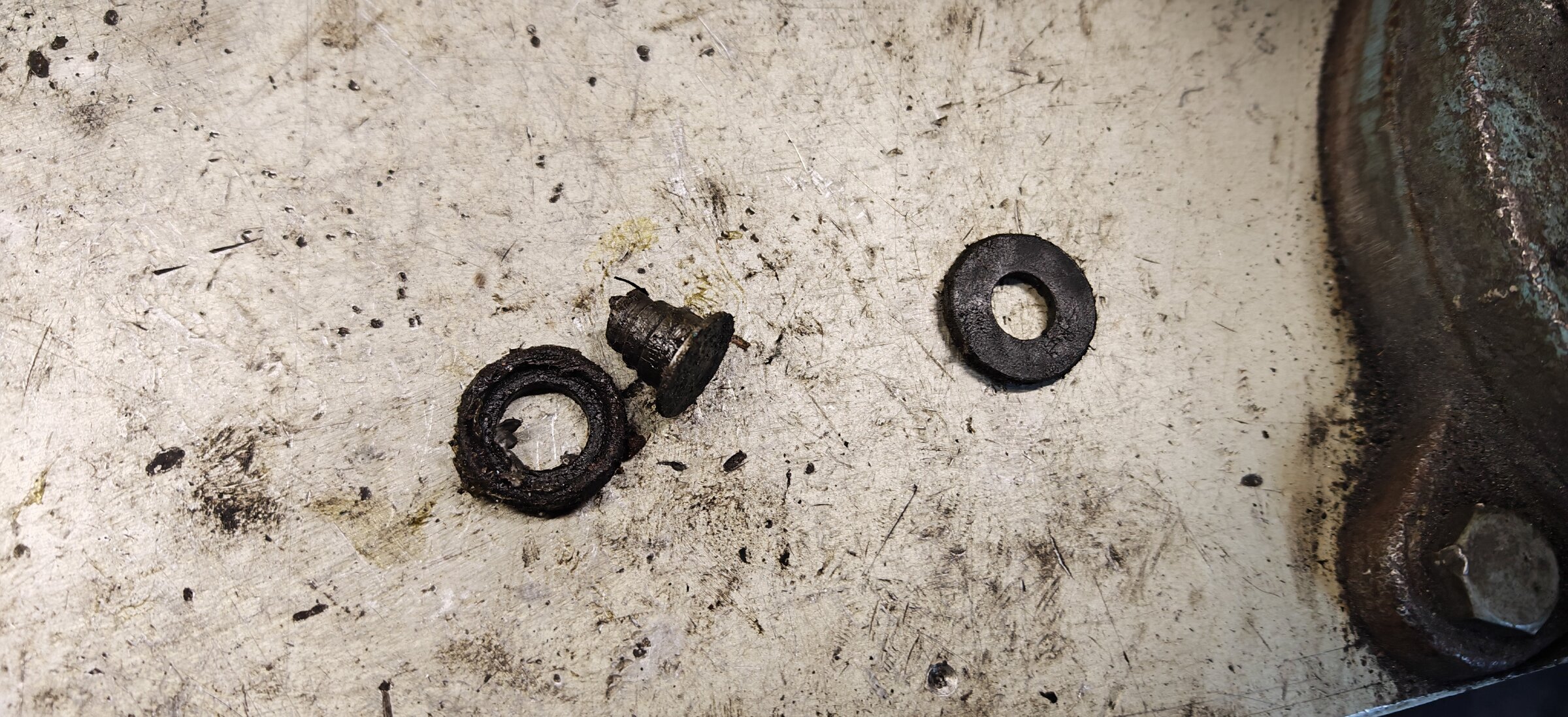

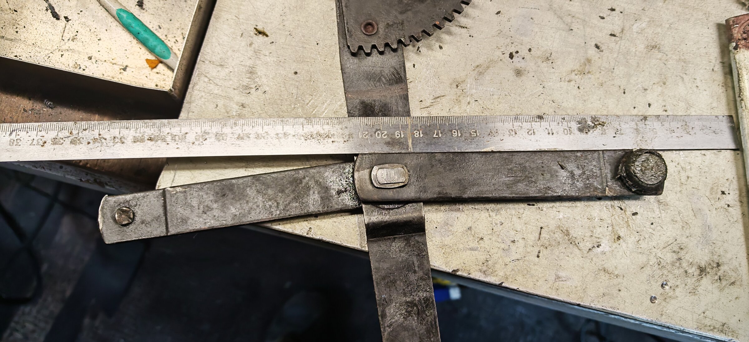

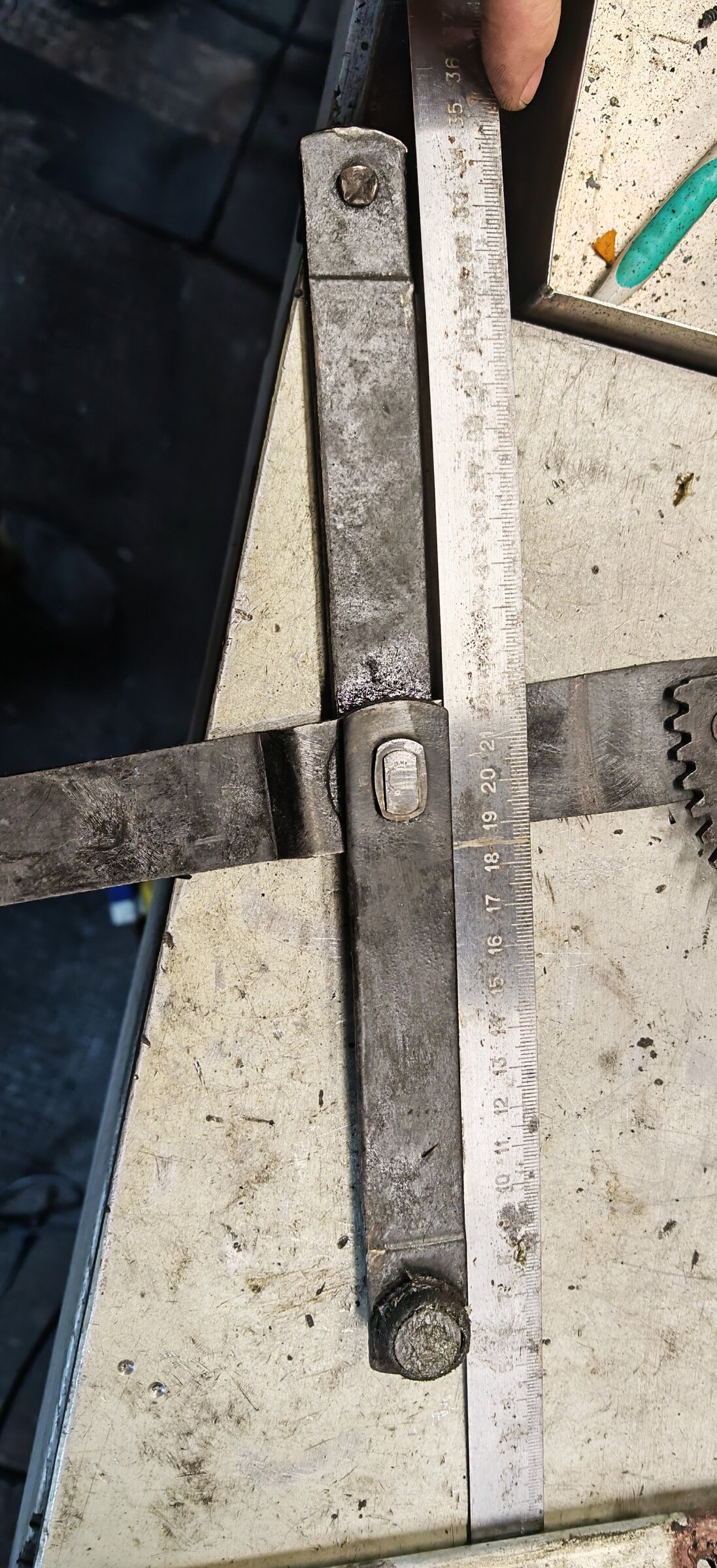

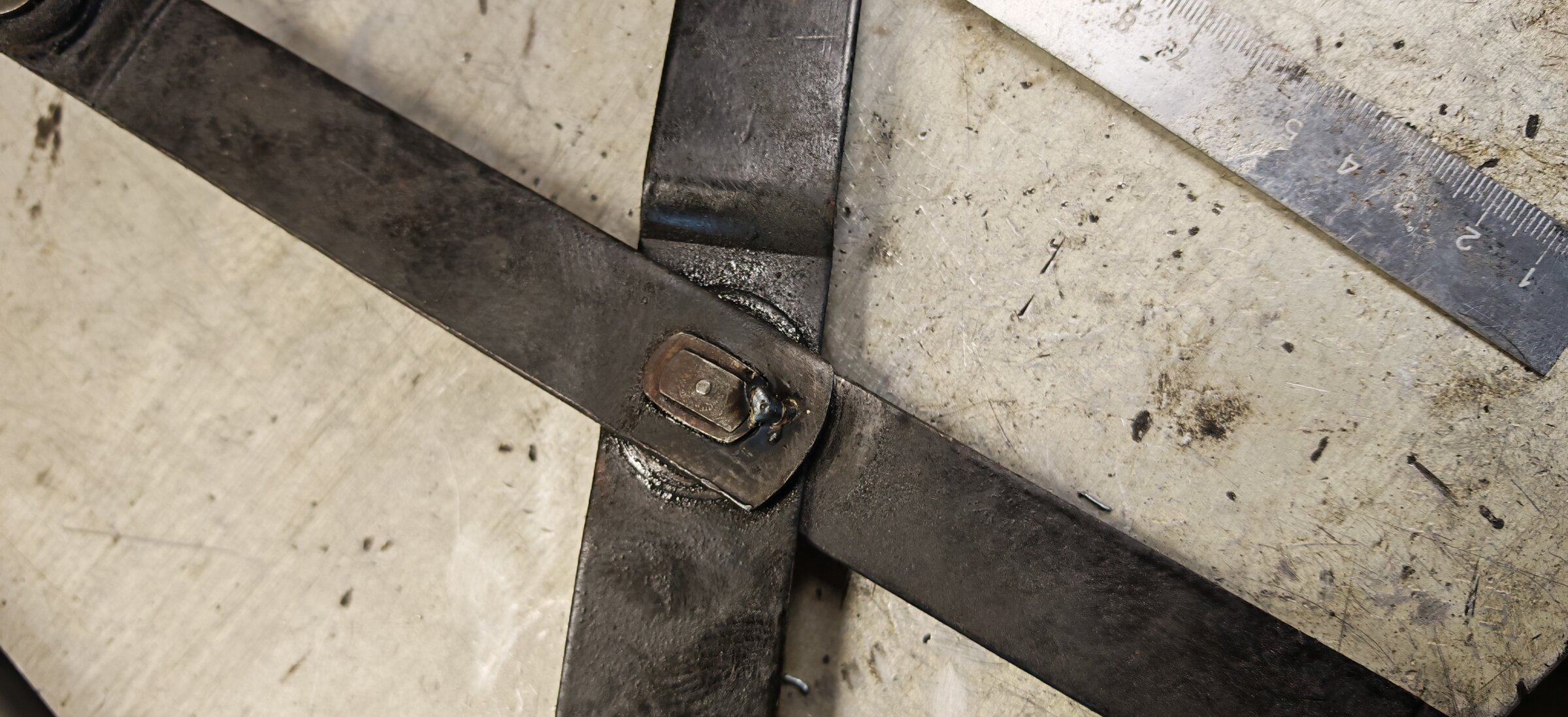

Ну и опять занимался стеклоподъемником.

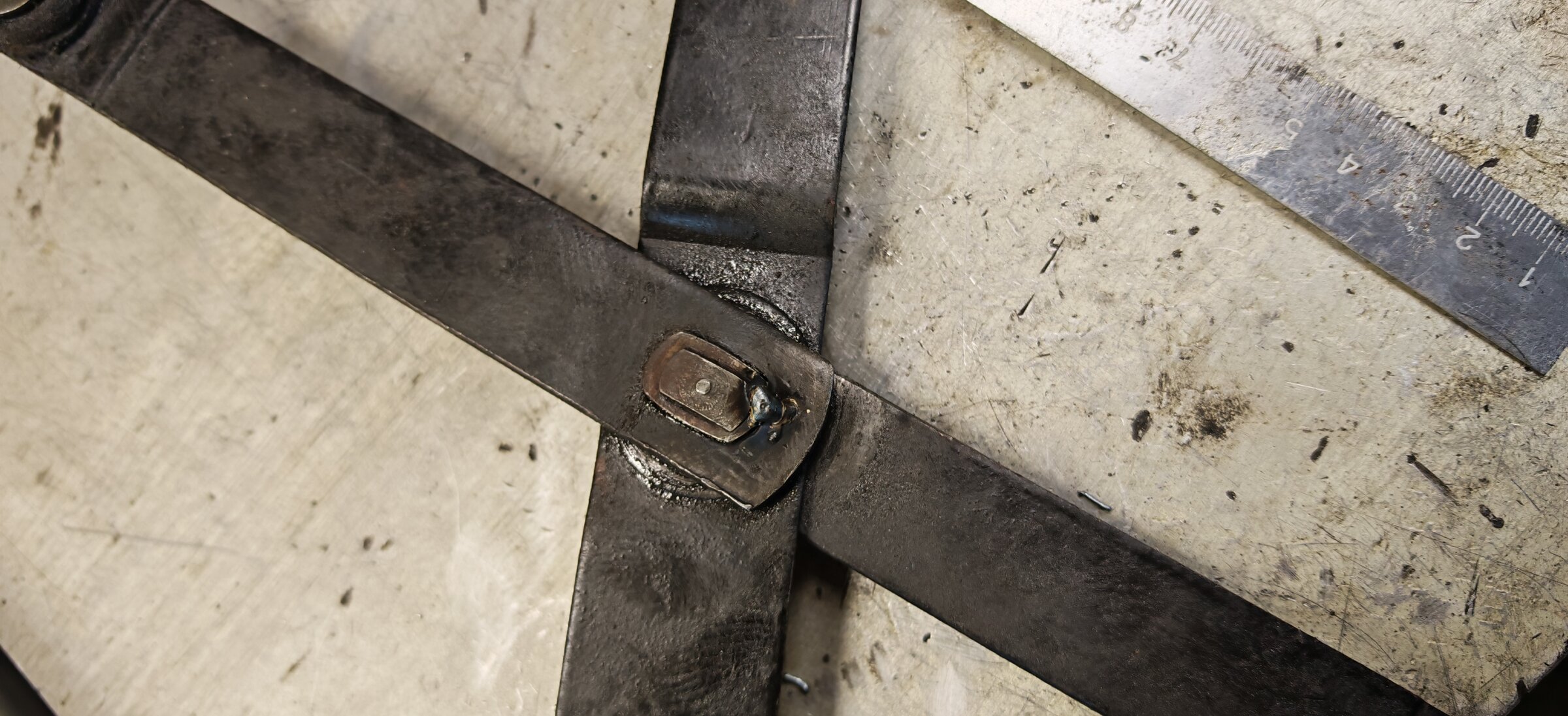

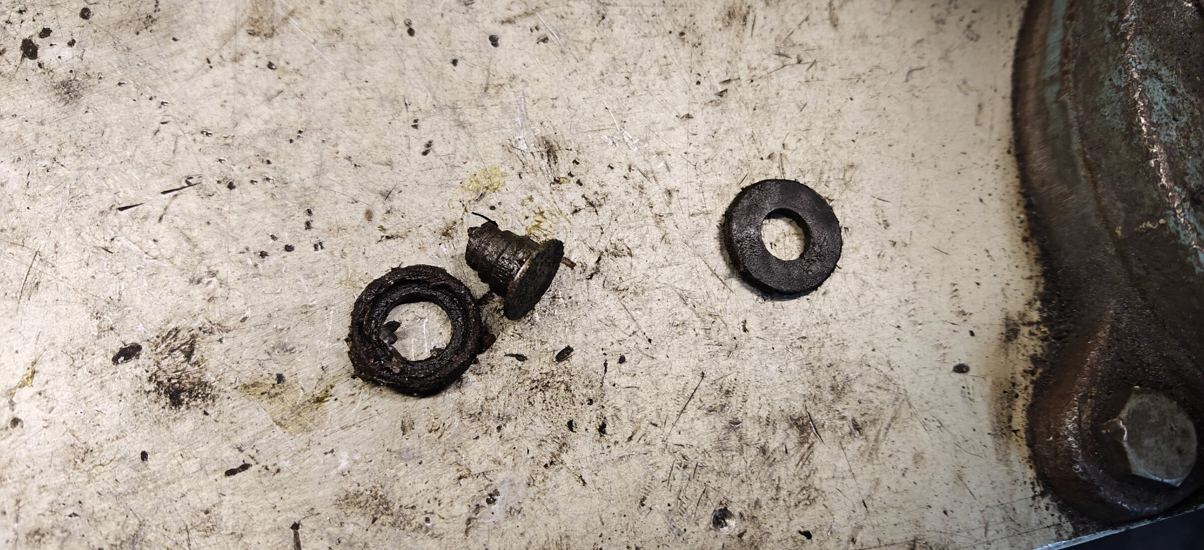

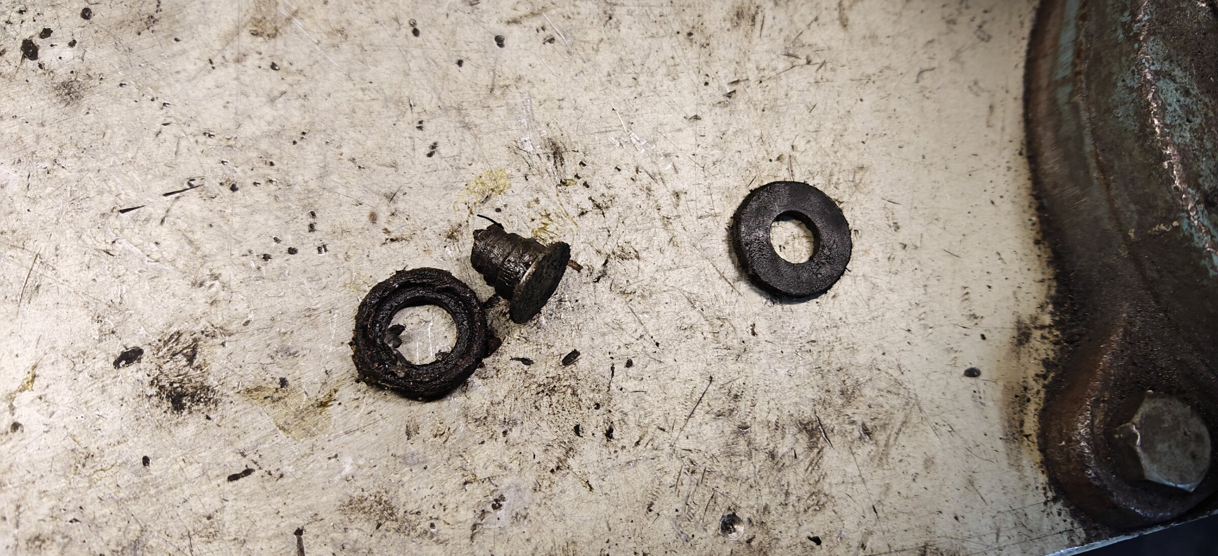

В общем так и есть.. как Вы подсказывали. Люфты не к черту. Поменял кожаные шайбы. Прихватил сваркой ножницы. Собрал и стекло стало ровно ходить... Туговато. Т.к. шайбы плотно ходят. Разработается. Ну и децл порегулировать.

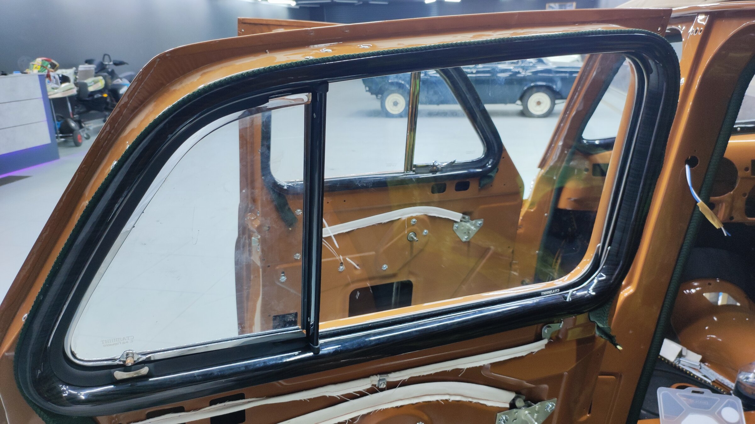

Ах да. Рамку тоже воткнул. Сфоткать забыл. Примотал пока на изоленту. Завтра поеду в магаз метизов подбирать саморезы. Родные в хлам убились

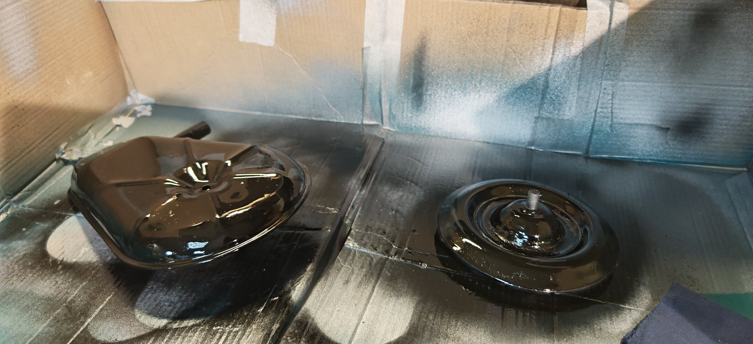

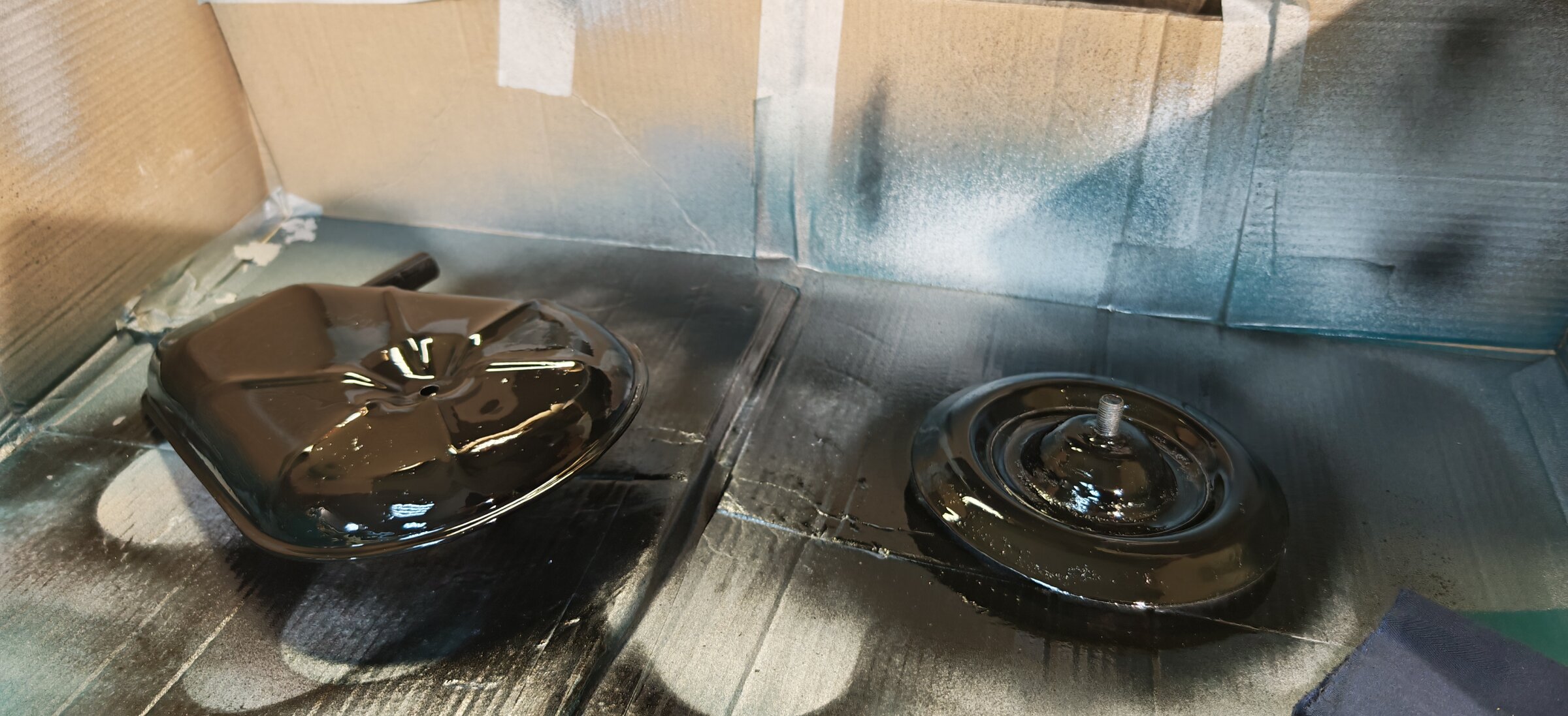

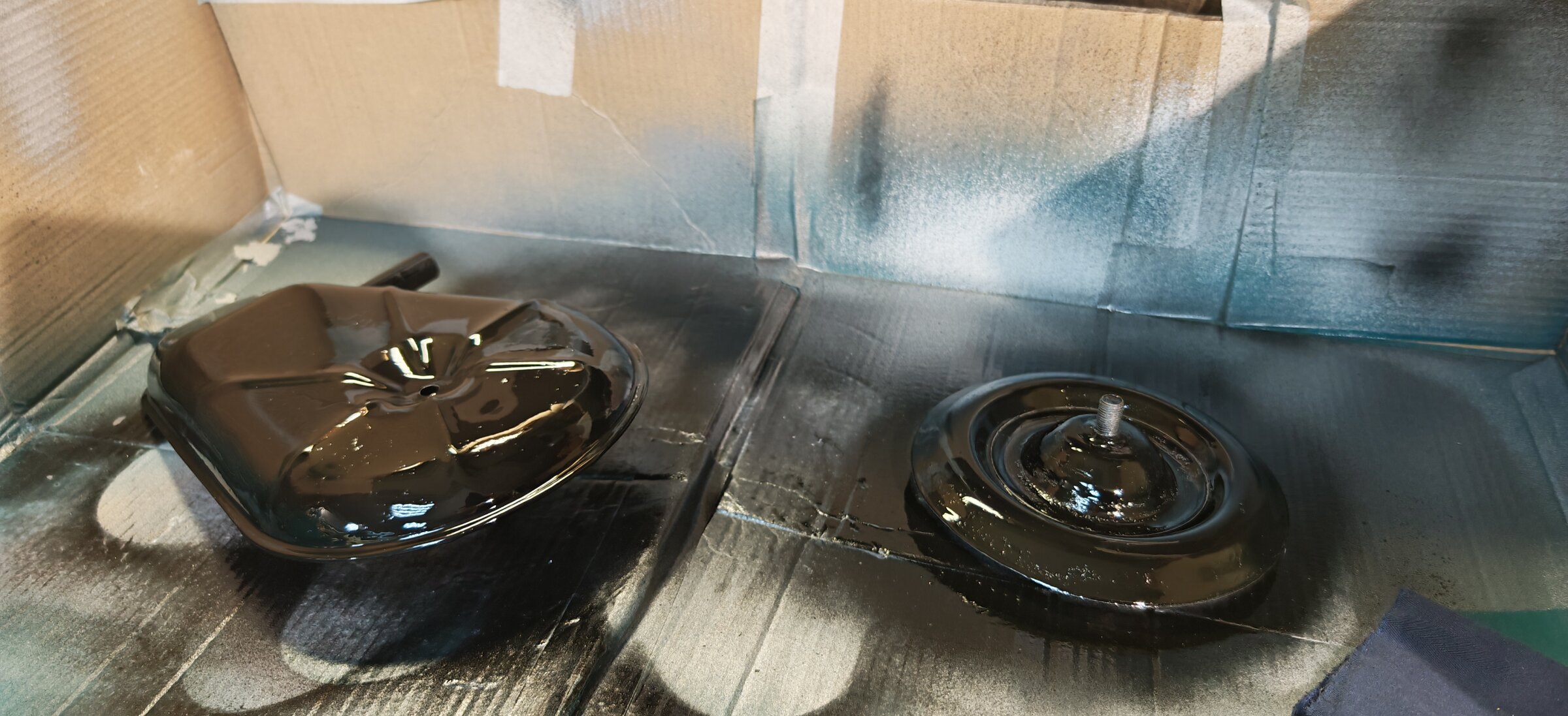

Ну и мучу кое какую переделку.. подглядел на драйве. Как соберу выложу фотку.
gazovod
01.06.2024
1 033
3 033
Тульская обл
Под фильтрующий элемент от буханки? По поводу стеклоподъемника- смазать лучше циатим-201 или иной смазкой с низким сопротивлением сдвигу, будет полегче ползать.
Реакции: Пионер и ash-oldgaz

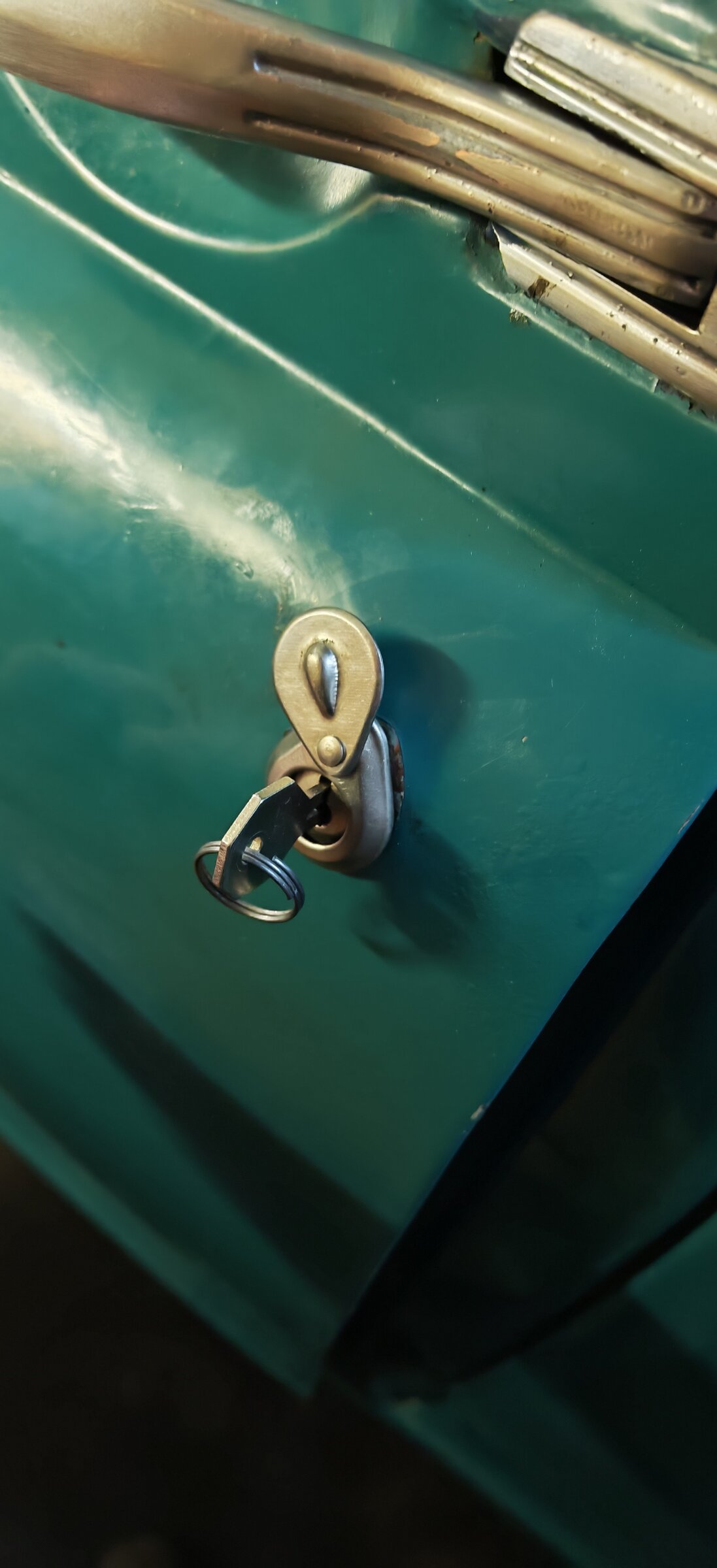

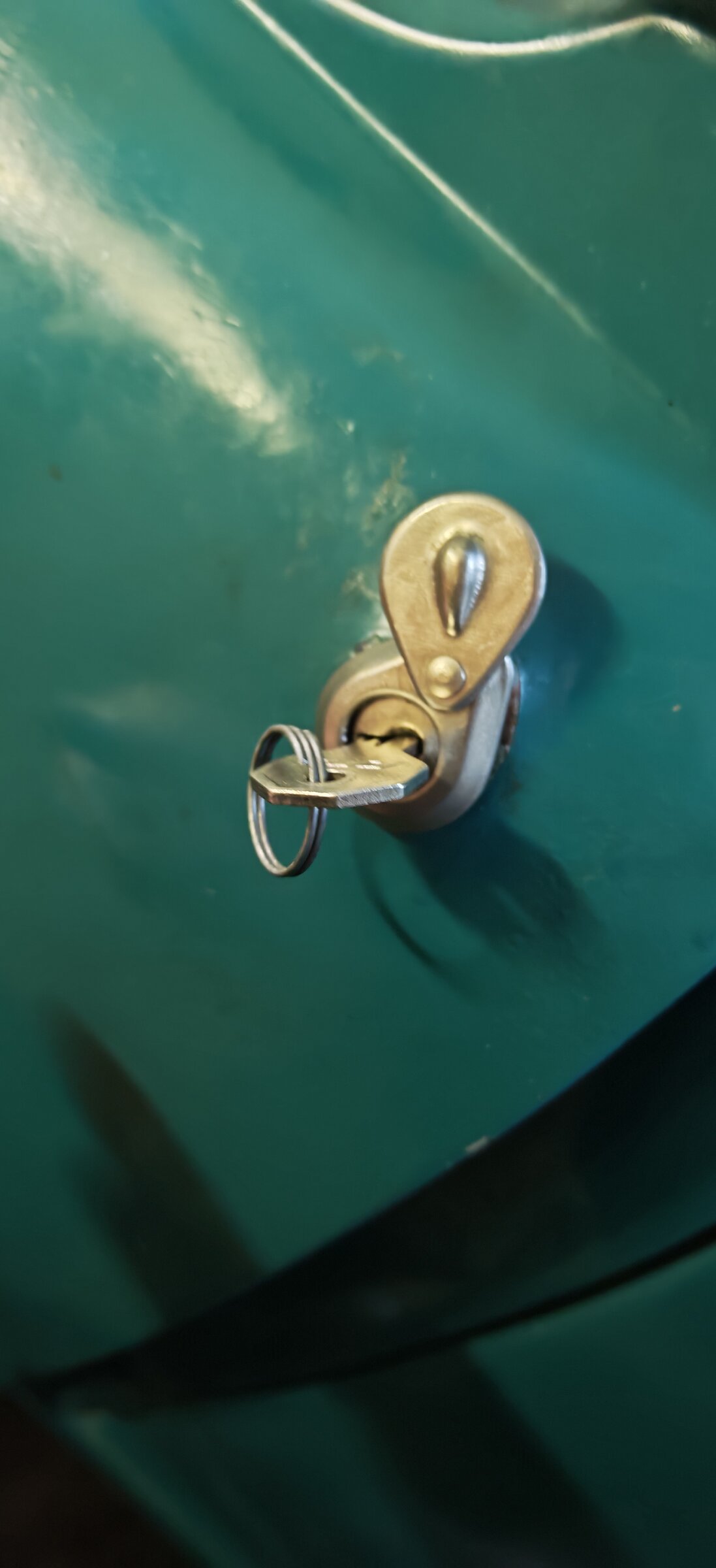

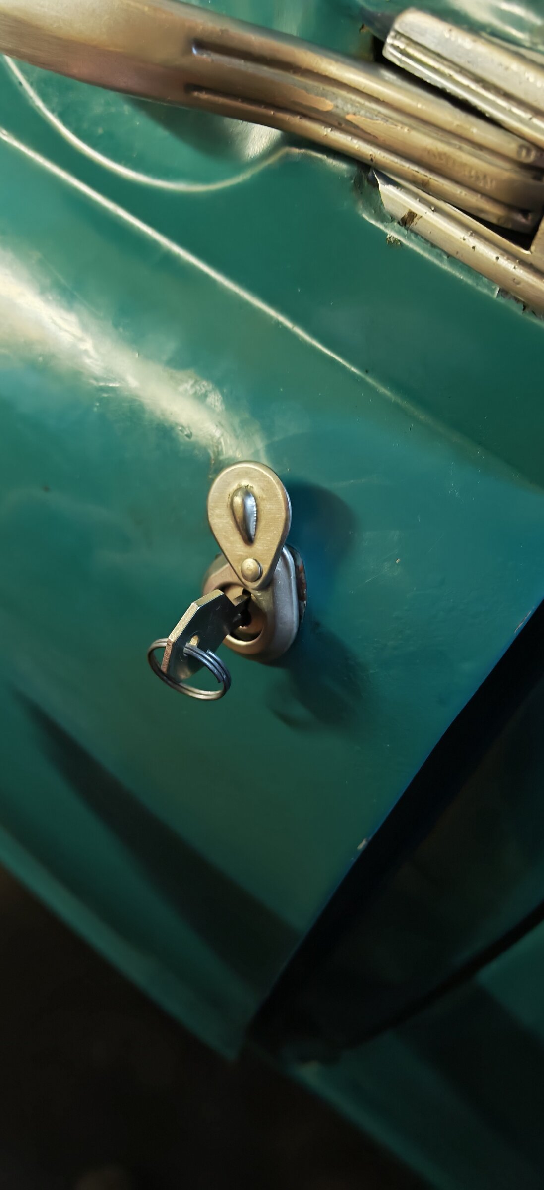

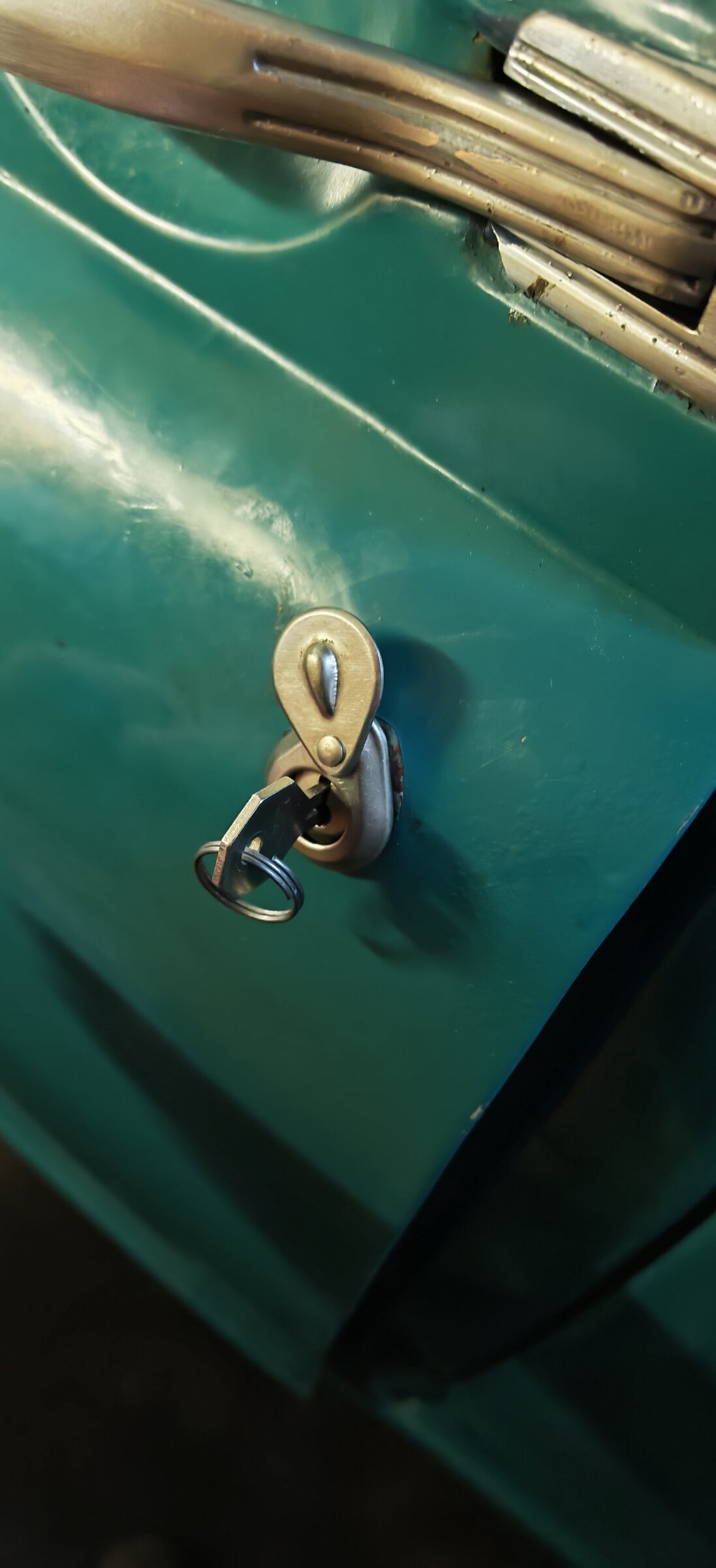

Добрался до замков (личинок) дверей. Взял на авито одну с ключом, по просто с квадратом. Поменял на родной тросик. Поставил. Кручу верчу, понять ничего не могу. Непойму логику работы замка.
Так вставляется. Зубами вверх. В положении закрыто.
Поворачиваю против часовой стрелки вот так :
Открывает. Флажек смещает. Но ключ не вынуть. Он только в вертикальных положениях высовывается. Чтобы вынуть, опять наверх и закрыто. Причем если потом захлопнуть дверь, то все приехали.. не дай бог ключи внутри оставить. 😆 в общем запутался .. плюнул опять. Может подскажите как по уму должно быть.
Реакции: mmatveyshin
4 848
9 337
Ключ должен вставляться зубами вниз . Поворачиваете на 90 градусов пипка поднялась ,машина открылась . Ключ обратно зубами вниз и вытаскиваете . Вставляете ключ зубами вниз , поворачиваете на 90 градусов в другую сторону , пипка опустилась , машина закрылась . Ключ обратно зубами вниз и вытаскиваете ключ . С личинкой вы что то напутали раз ключ вставляется вверх зубами .
Damon777
04.04.2006
1 010
1 462
Вытащить поводок, повернуть ключ на 180 градусов, вставить обратно. И собачку, которую поводок крутит, и которая рычаг блокировки двигает, повернуть на 90 градусов, если по-прежнему не заработает.
