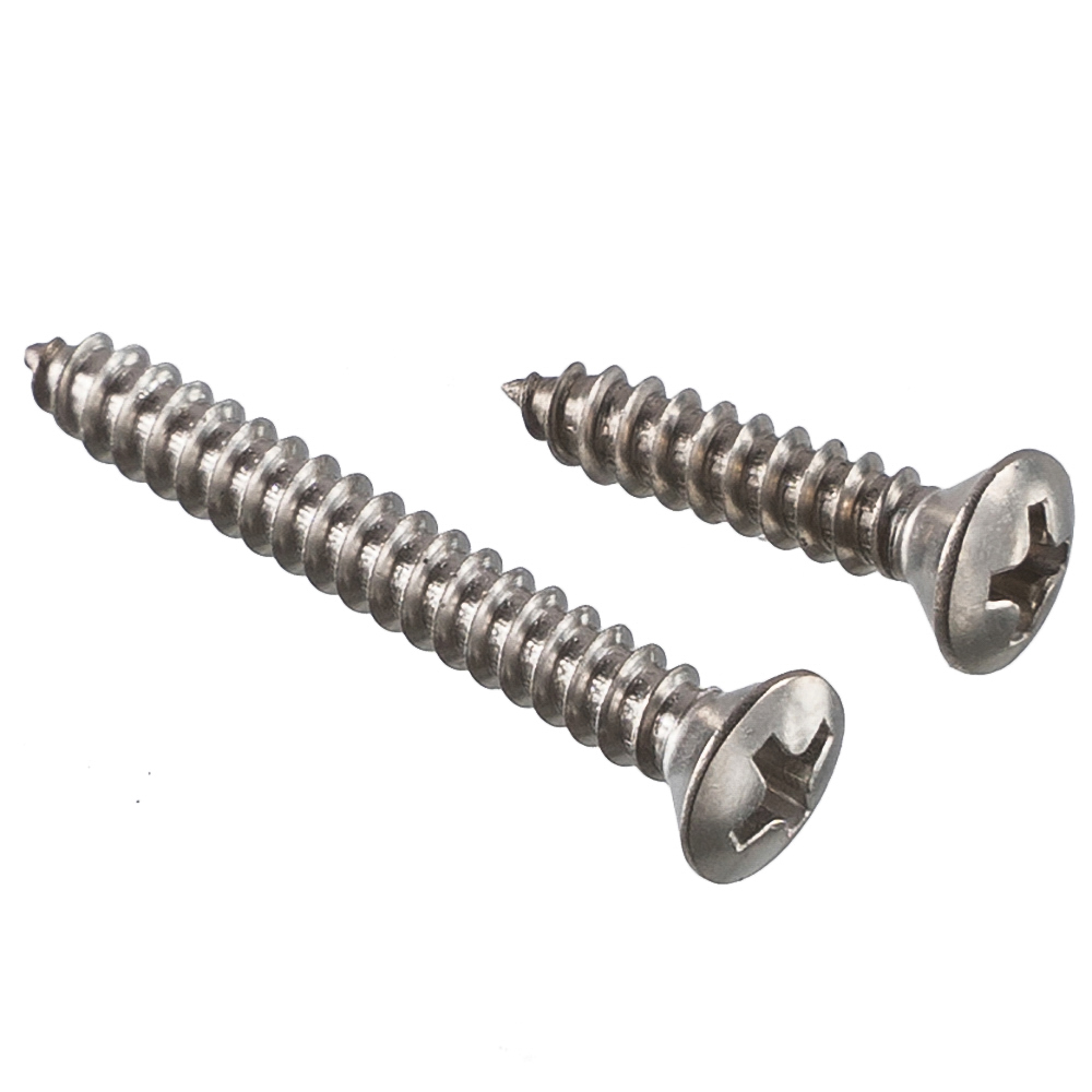

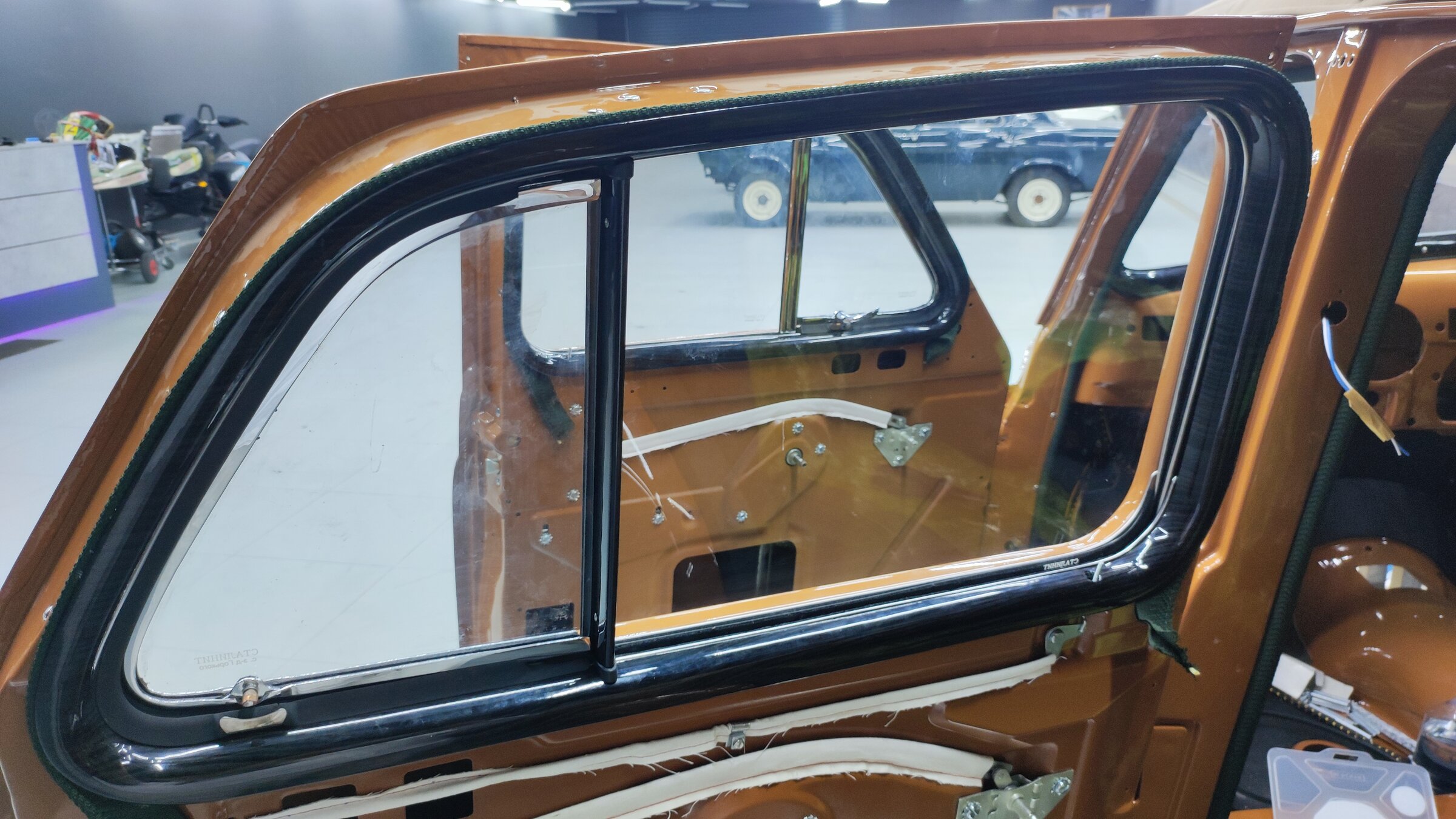

По саморезам, я бы рекомендовал потратиться, и взять в ЗГВ, например, нормальные.
Да, от 15 р за штуку. Но они и смотрятся очень хорошо, и шляпки им можно до зеркального блеска полирнуть. А "полпотая" в обычных магазинах нет, почти нигде не применяется.
Если отверстия в рамках разбиты, можно их заузить, накрутив проволочки, или вообще вставив скобу под саморез, если удастся найти подходящую длинную. Если не совпадают, набиваем руку, сверлим заточенным сверлом и твёрдой рукой новые, подходящие. И перед заворачиванием самореза ОБЯЗАТЕЛЬНО проверяем шилом глубину отверстия, сверяя её с длиной самореза. Иначе - бугры на рамке.
Сборка Победы вообще испытание для нервов, а рамки - одно из тех мест, что испытывают вдвойне.

спасибо! понял. ну для крепления карт дверей точно придется брать такие саморезы. из современного пока ничего подобного не подвернулось. шайбы только похожие находил на озоне. а для рамки любые крепкие сгодятся (не собираю в оригинал) шляпки закрашу в цвет кузова. У меня кстати на одной рамке отверстие аж есть.. судя по всему от неправильно подобранного самореза.

По поводу саморезов карт и рамок. Есть ленивый вариант ремонта отверстий, когда саморез в отверстии не держится, а более толстого нет или нельзя. Я вставляю п-образные скобки из мягкого металла, например меди в отверстие, и заворачиваю туда саморез. Можно их и две засунуть.

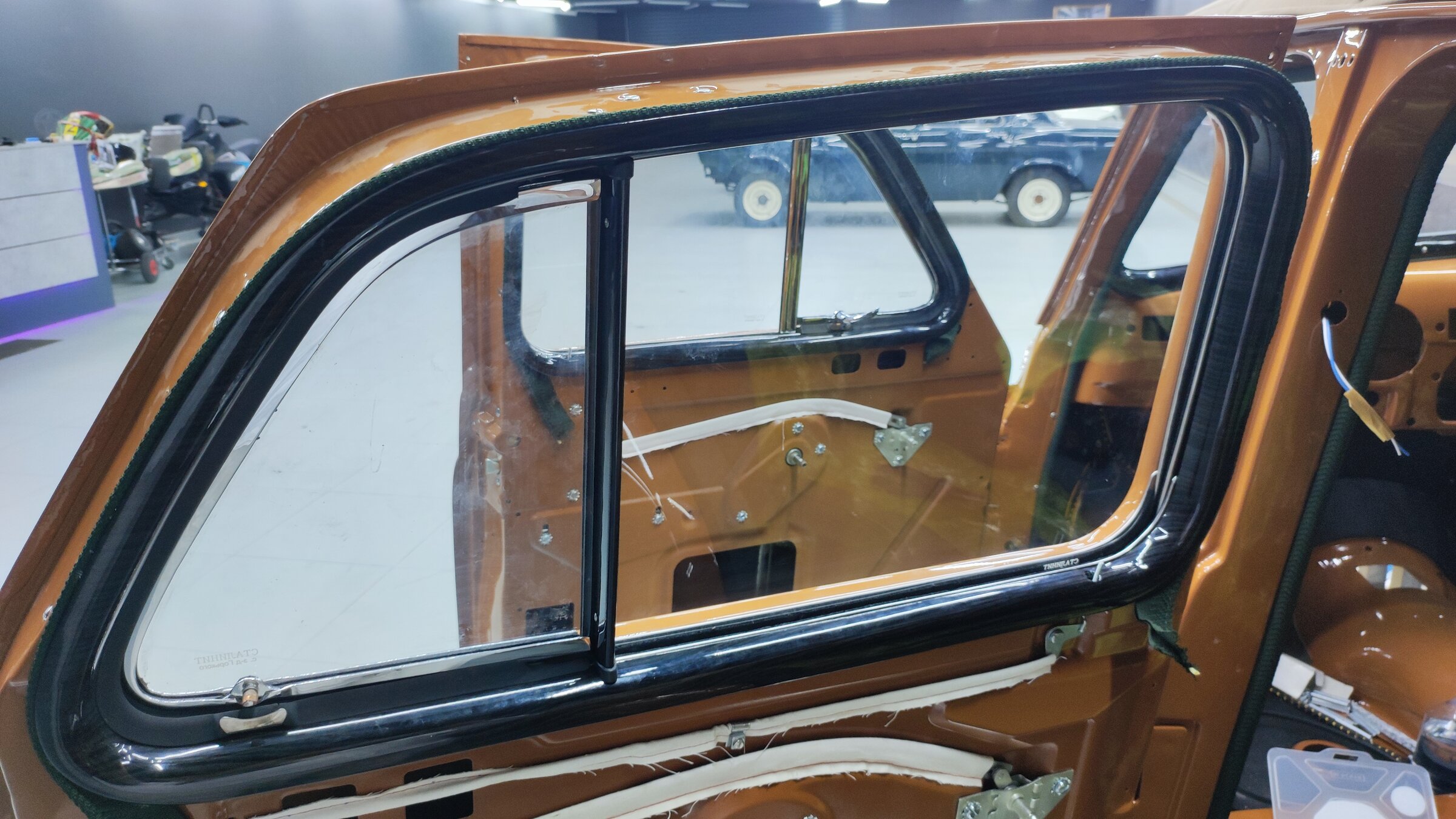

Рядом просверлить не получается, саморез слишком под углом окажется. Рамки вообще ставятся довольно хитро, положение их в проёме дверей можно саморезами же отрегулировать. Это нужно, например, для того, чтобы форточка нормально открывалась и закрывалась. Особенно актуально у задних дверей, хотя и с передними тоже проблемы возникают иногда.

да уже понял. на выходных опять мучался с ними. отверстия раздолбанные. попробую П-образные пластинки как советовали.. или пластинки которые защиту пластиковую держат

Рядышком капнуть сваркой. Уменьшить отверстие. А, если заварить, а за тем сверлить - подкладывайте сзади медный валик или пластину. Капелька не "провалится" глубже, а снаружи убрать лишнюю толщину не трудно. С Уважением, Олег.
Можно даже полоски металлические нарезать, подсунуть под крепёжную пластину, а края или прихватить сваркой, или загнуть. И просверлиться через старое отверстие в новую пластинку.

Подобрал саморезы чуть большего диаметра. И всё установилось , не без проблем конечно, но установил. Сейчас пока ничего не делаю. Отпуск. Сгонял к другу в Ванино. Сейчас буду открывать дачный сезон. Пока остались дни отпуска нужно позаниматься домиком.

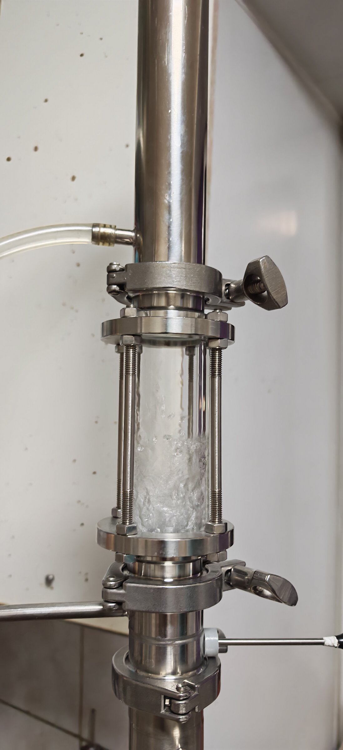

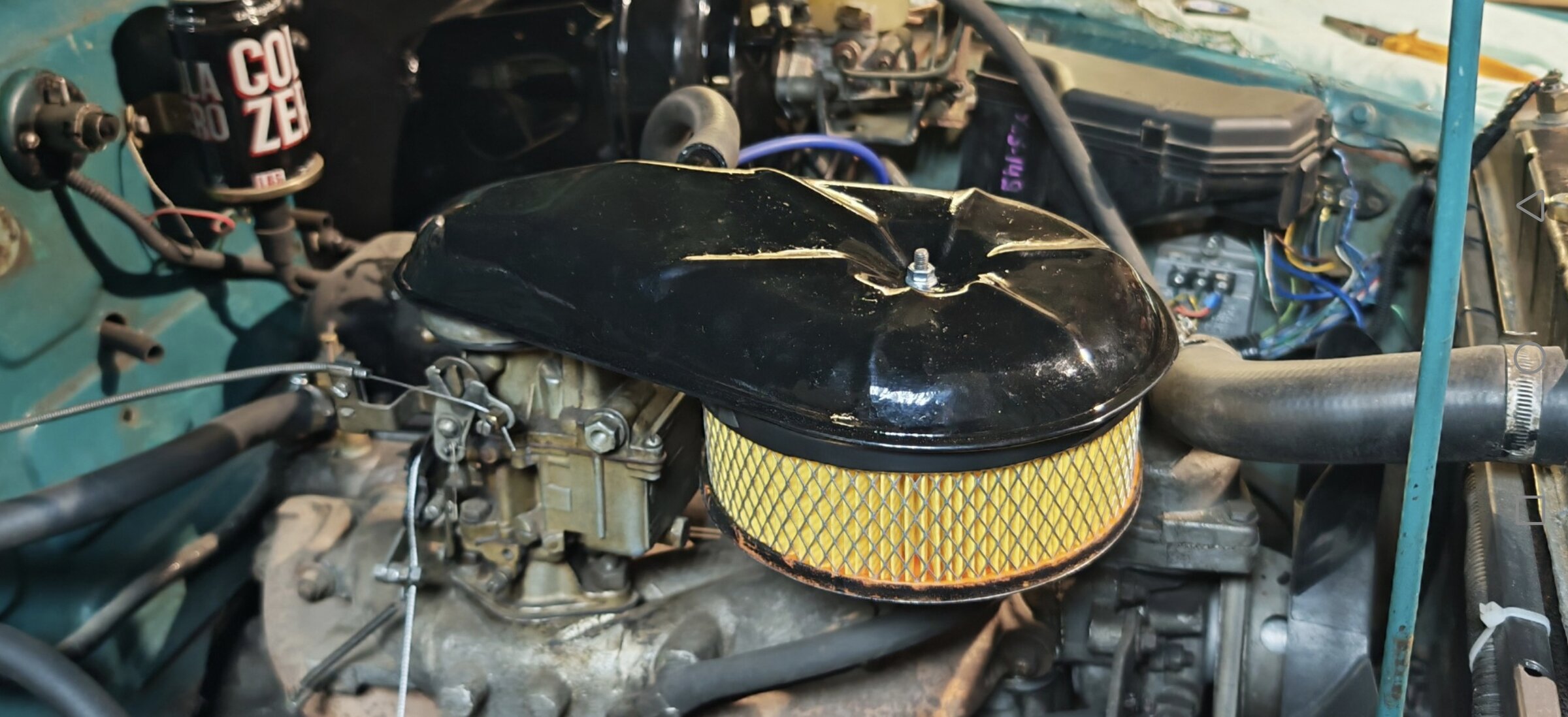

А, что у Вас там, на восьмом снимке? Бульбулятор какой-то?! Интересно-интересно!... Расскажите пожалуйста о плотности, выдержке и употреблении... С Уважением, Олег.
