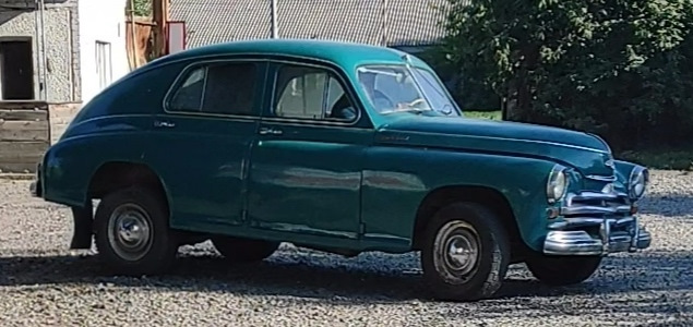

Автомобиль 58го года выпуска, молодуха. Двигатель змз 24Д, КПП уже от ГАЗ 24. Передняя подвеска газ 21.

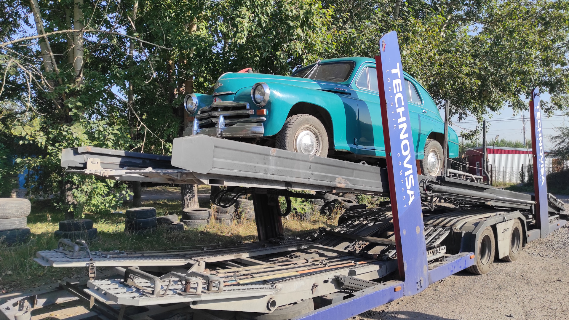

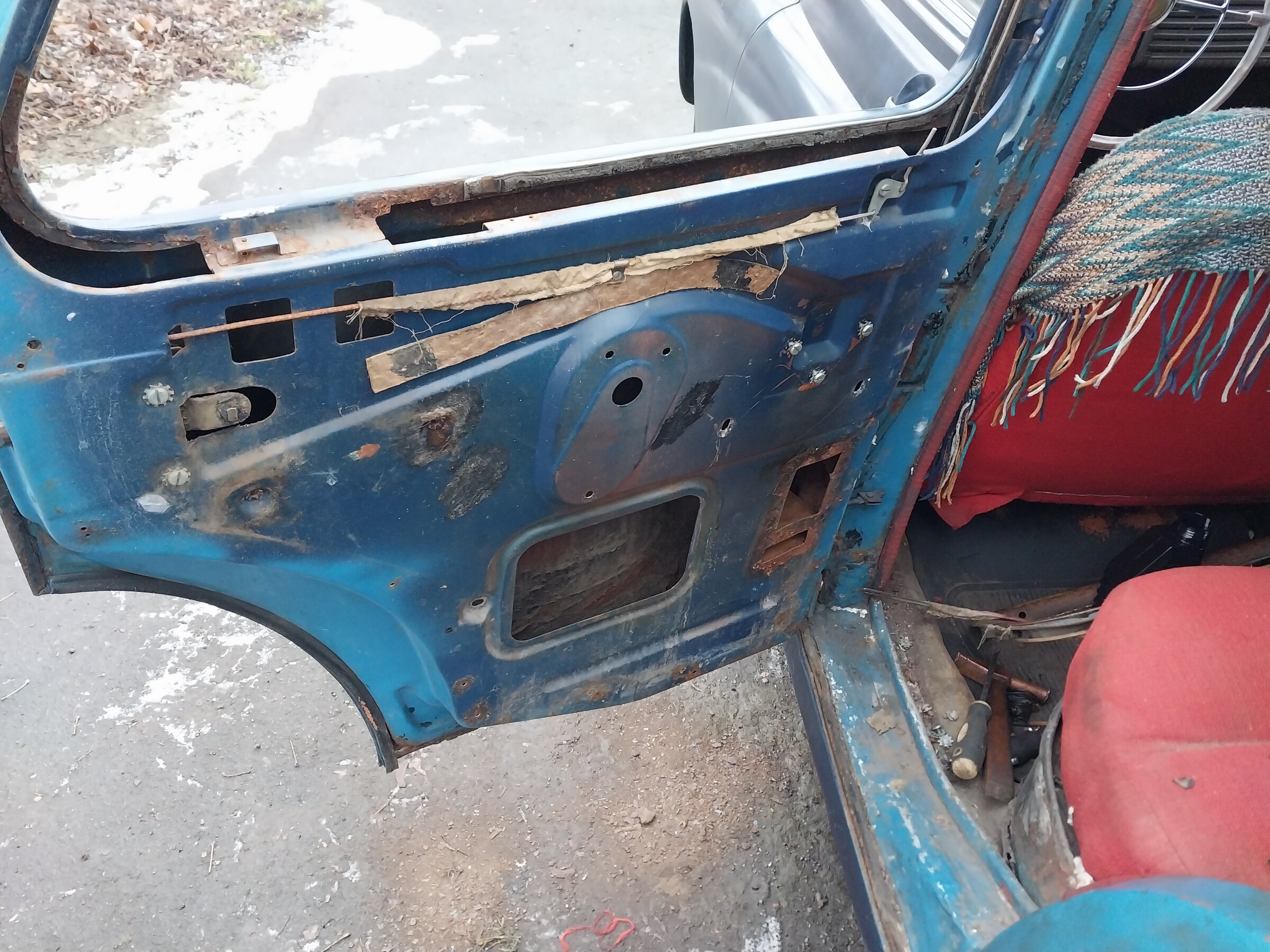

В таком состоянии приобрел.

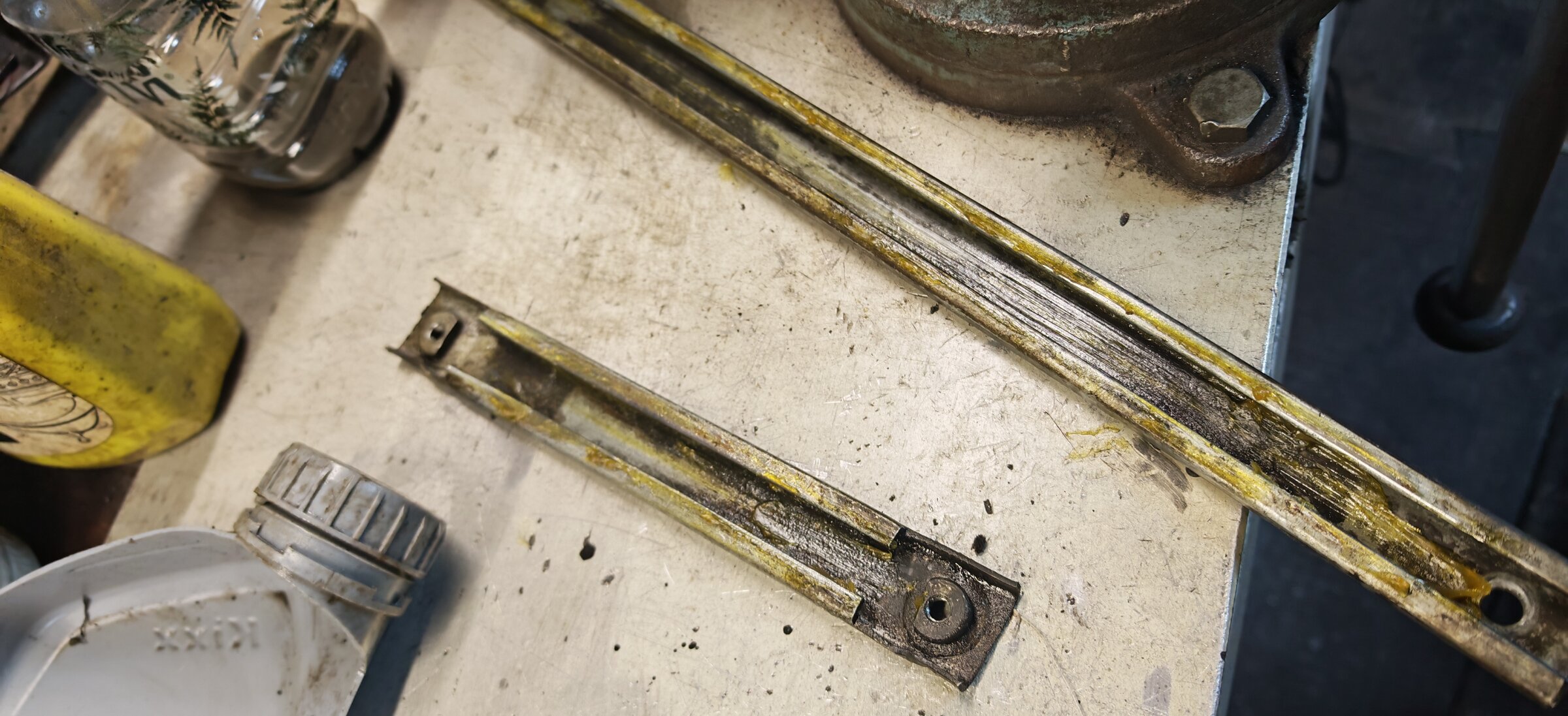

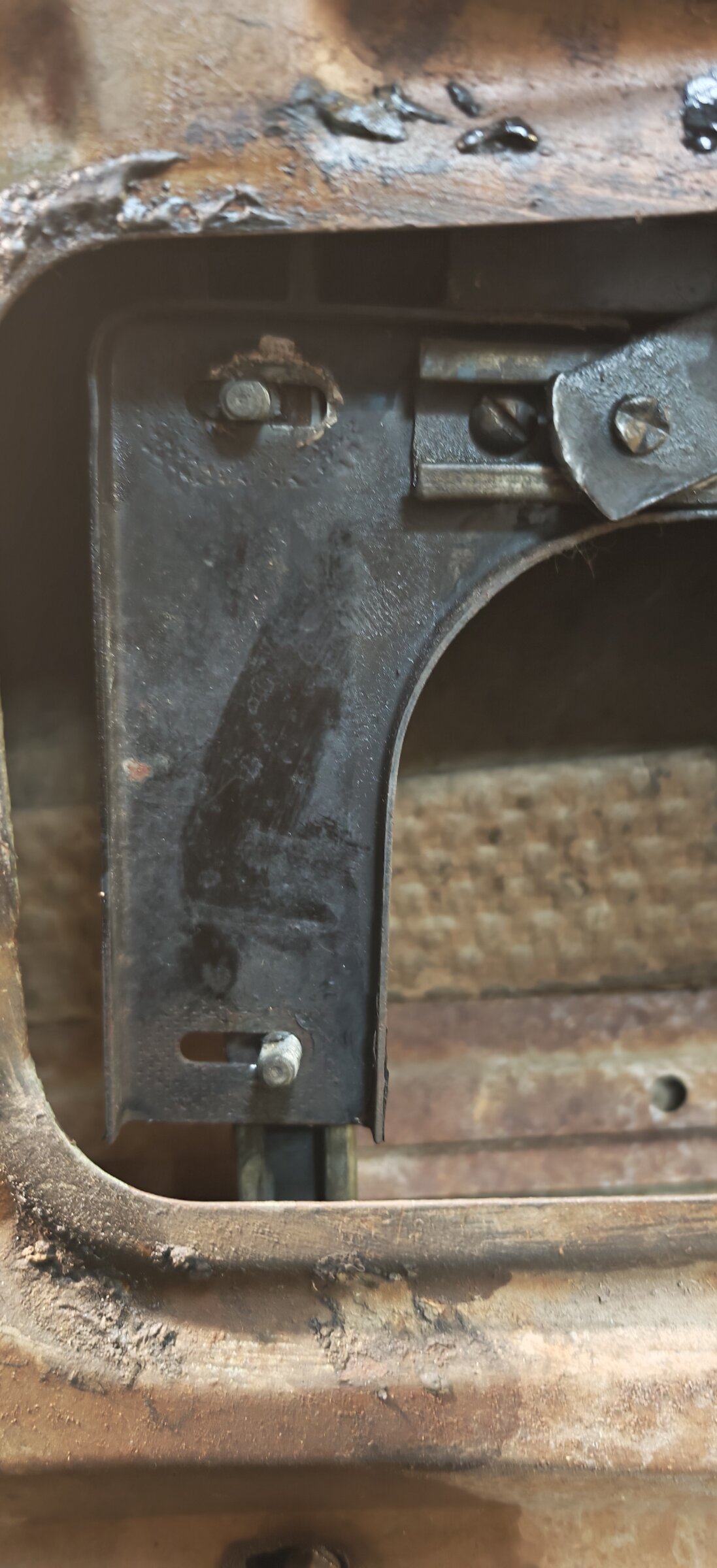

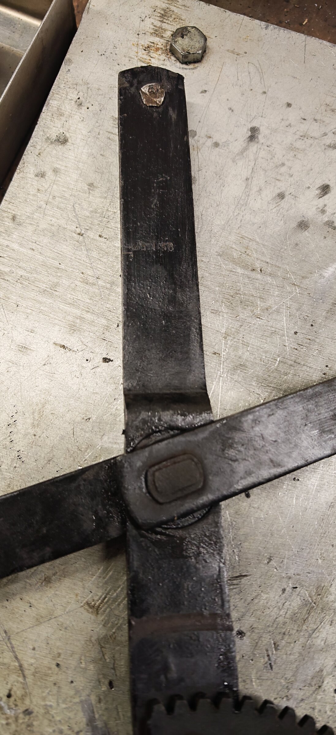

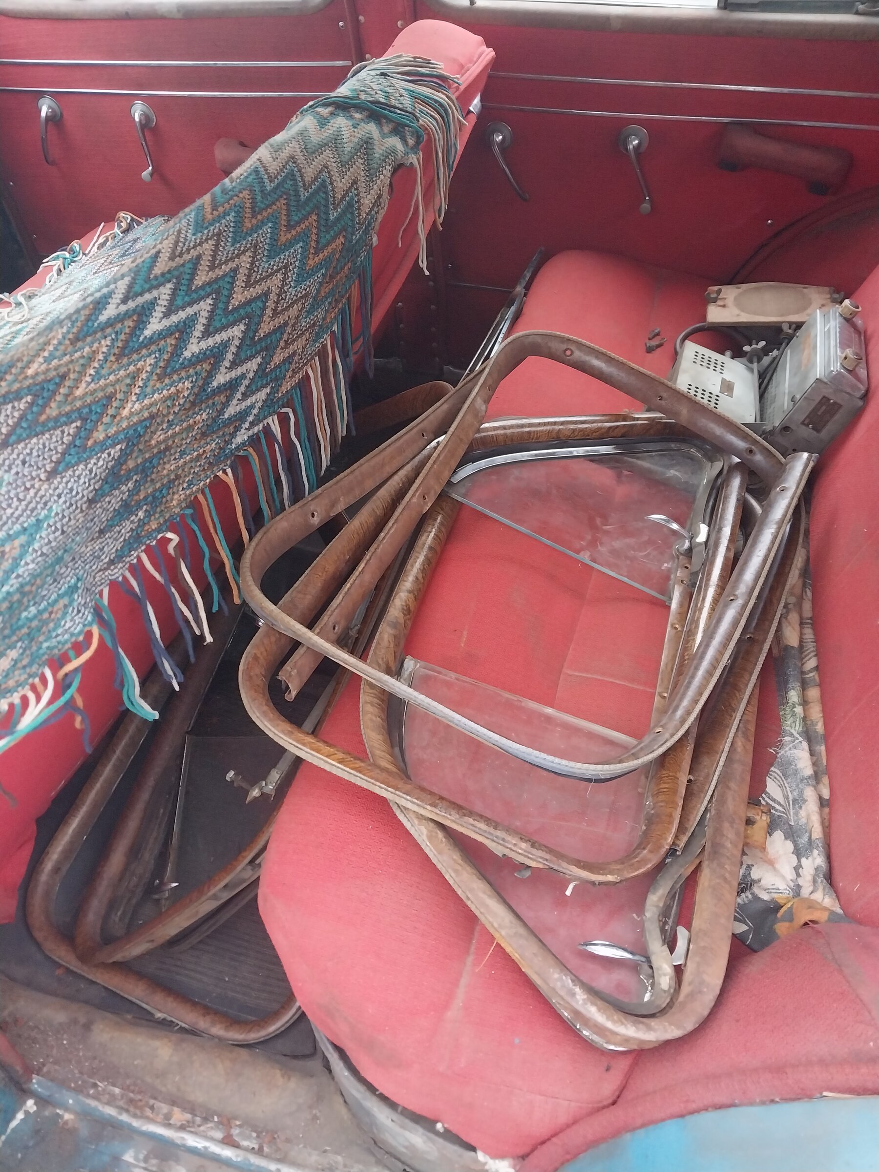

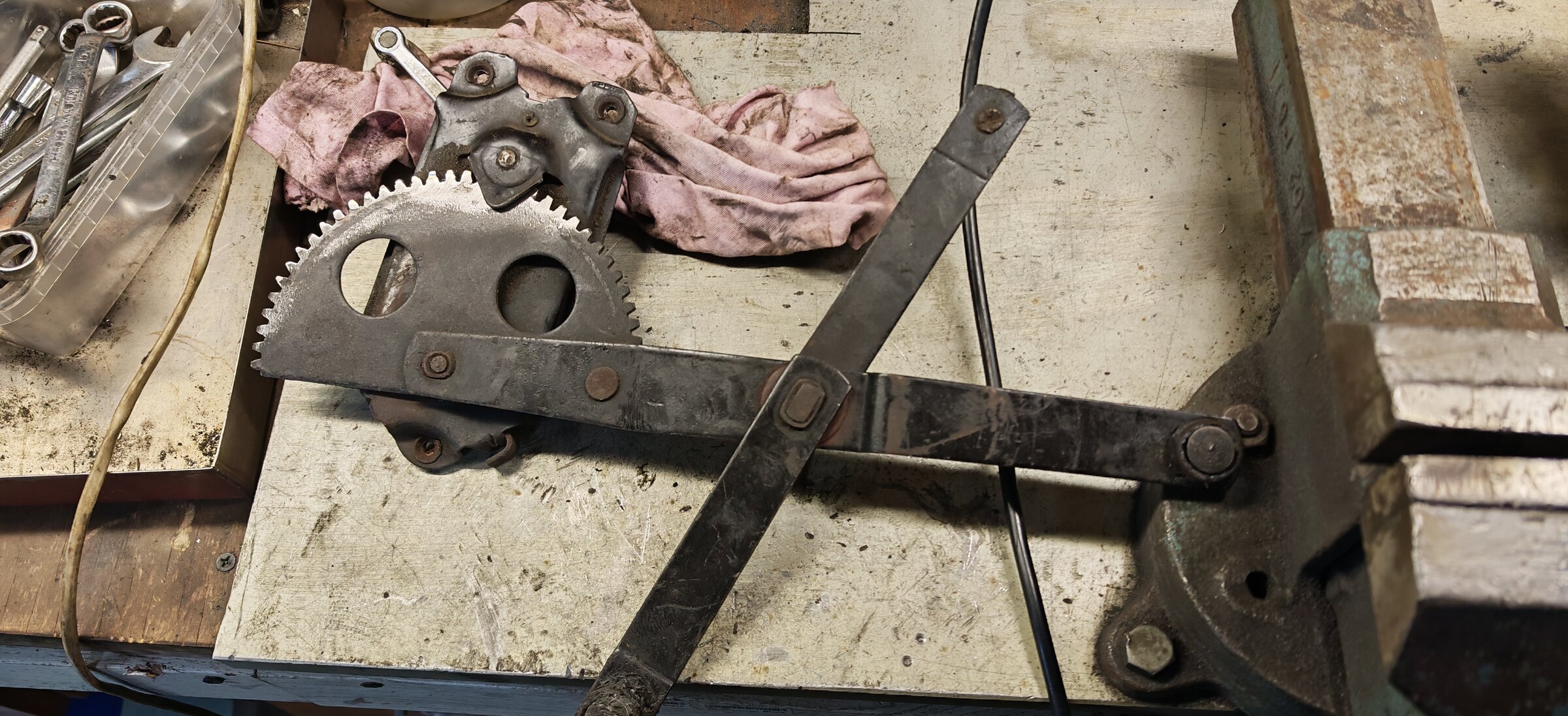

Выпало стекло из рамки. Буду вставлять. Да и вообще перебрать механизм стеклоподъёмника, смазать. Вообще он меня бесит))) нельзя просто так взять прикрутить на свое место и что бы работало. Обязательно нужно регулировать. Перетянул гайки на вертикальной направляющей - туго идет или вообще клинит. Недотянул - болтается и уходит с места своего, что потом форточку не закрыть. Жесть конечно. Или у меня все ушатано. Сзади все идеально работает. На левом сьеденые зубья наваривал и обтачивал, все равно местами туго идет либо перепрыгивает. Придется наверно покупать другой.
Реакции: ash-oldgaz и СЭМ

можно заморочиться рассверлить заклепки на колпачке оси, вытащить ведущую шестеренку обварить. она тоже подслизана. но там обтачивать ювелирно дремелем каким нибудь нужно.

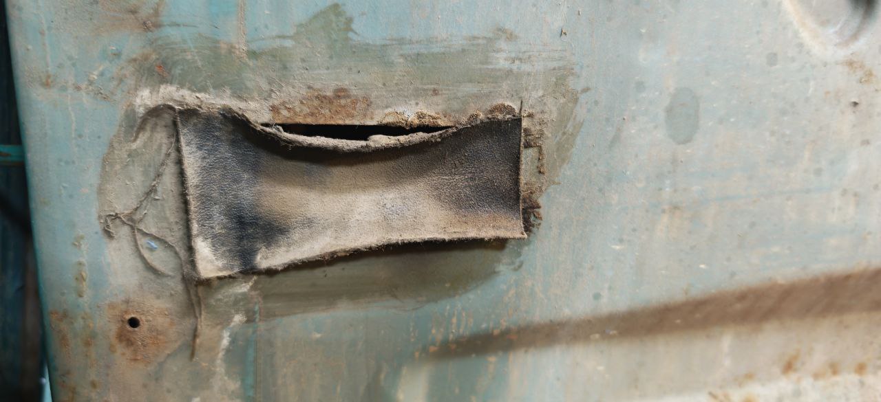

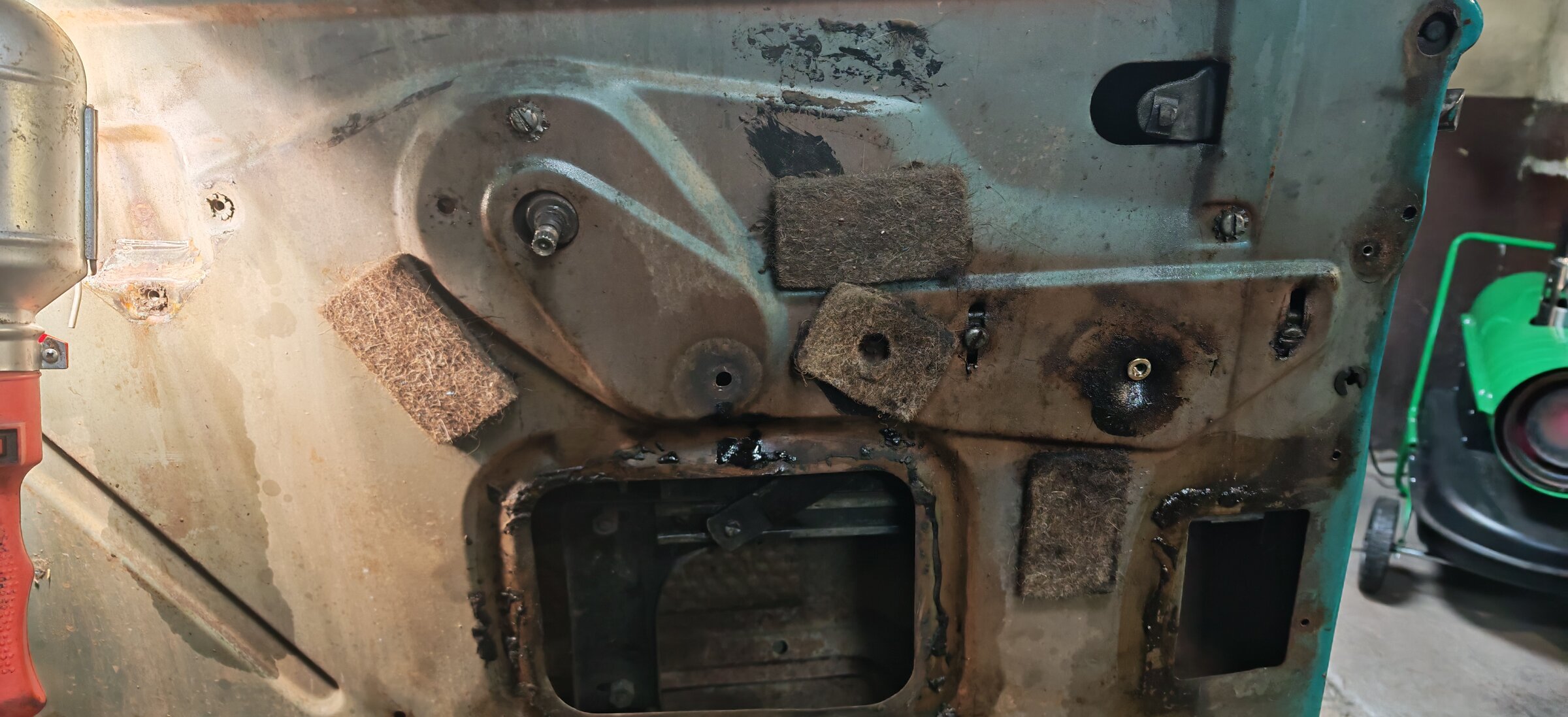

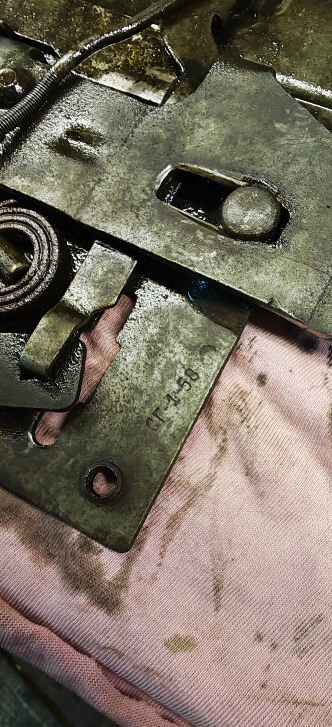

У кого то в теме читал про кусочки кожзама, закрывающие технологические отверстия в двери. у меня тоже один присутствовал

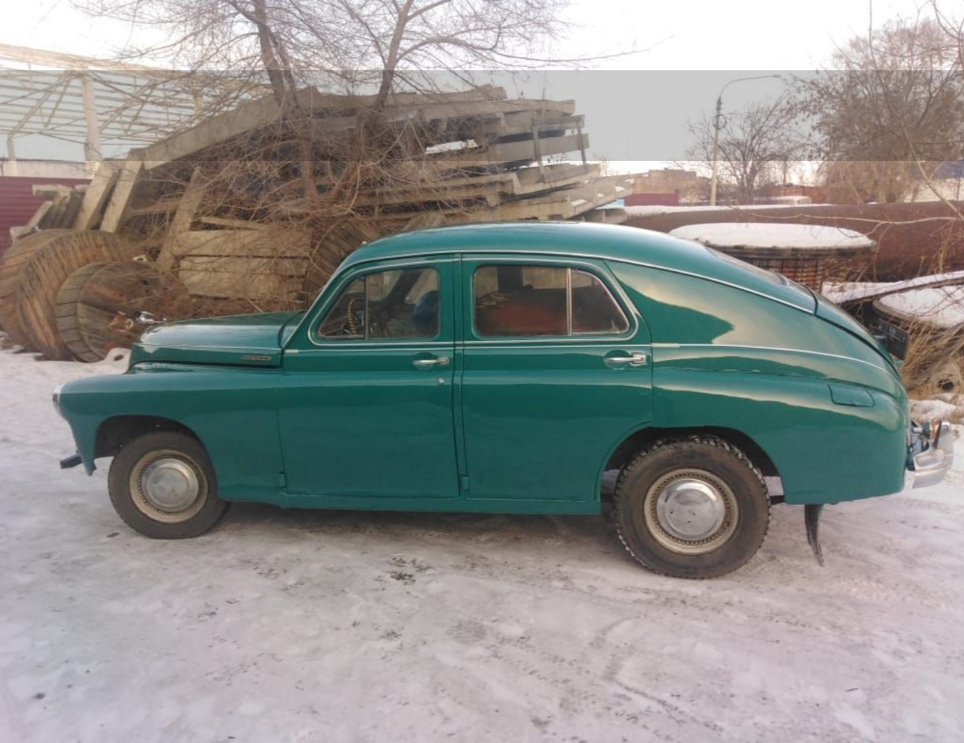

Знакомая машинка, поздравляю с покупкой.
ого. серьезно? расскажите пожалуйста, если есть какая то информация. Интересно. Я ее в 2021 году еще забрал. У Геннадия. дядька помог с отправкой. единственное знаю есть пулевые отверстия в ней от аксу после погони милиции.
У меня на ГАЗ М-1 так же зубья были изношены на задних дверях. Дедушка, предыдущий владелец, вырезал стёкла длиннее. Я сделал стёкла по заводским чертежам, а зубья на ведомой шестерне наварил. Отсверливать заклепки пришлось на переднем подъемнике - там стопорная пружина сломалась и стекло само поднималось!

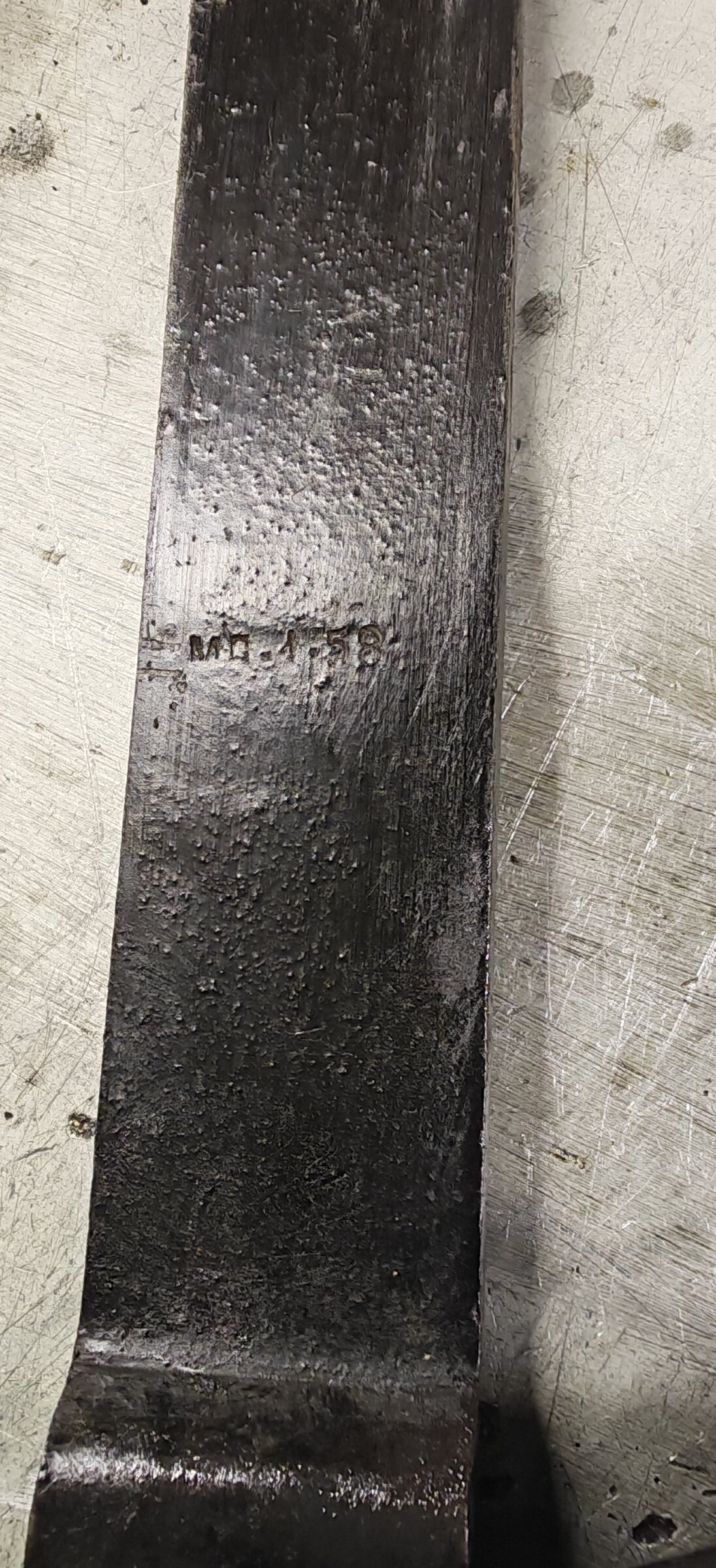

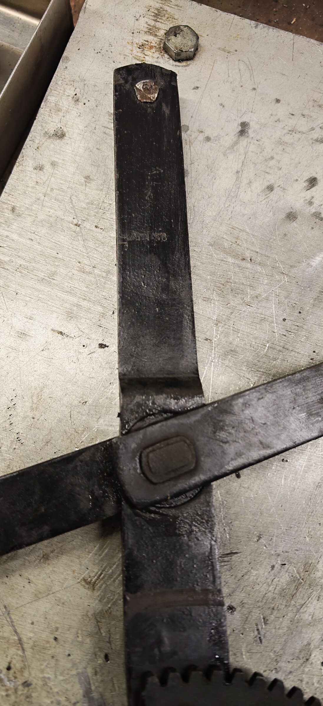

На стеклоподъемниках тоже присутствует маркировка с годом выпуска
Сегодня опять боролся с ними.. не в какую не идет стекло как нужно. Уводит вперед, что потом не закрыть форточку. А если выровнять как нужно и затянуть гайки на направляющей, то закусывает стекло не доходя 1/3 до конца. Возможно направляющая криво стоит, пока не разобрался. ))) психанул, бросил пока.
HistoriK
14.02.2011
2 277
7 527
Мне может свезло, я за день менял рамки салона, на каждой двери снимал механизм стеклоподъемника). Там не так много регулировок. Я вроде регулировал при полностью поднятом стекле.
Опускал, и если где-то подклинивало, смотрел.
Но это при условии, что механизм комплектный, без сильного износа и хорошо смазан.
