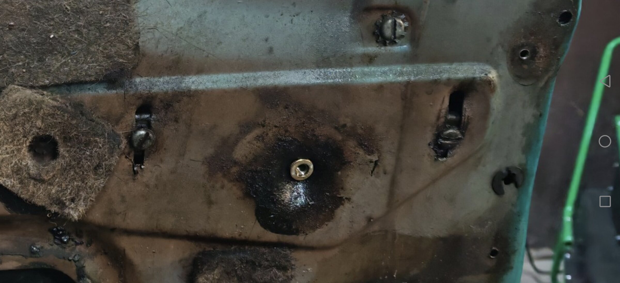

С задними вообще проблем нет. Там конечно же менее изношено все. Но и сама конструкция. За счет того что стекло ходит по вертикальной направляющей, никуда ничего не уводит. А вот с передними из за опускной стойки беда. Но ничего. Придумаю что нибудь.

И передние тоже под замену рамок и стекол попали) Уводит вперёд-очень похоже на какой-то люфт. Т.е при подъёме стекло наклоняется.
Там есть кожанные шайбы?Они как раз елозят в направляющих.
Без них он нормально работать не будет. Одну я на фото вижу, а вторая печальная совсем..

Да вроде они нормальные. почистил и смазал. Ходят плотно. Больше вопросов вызывает вертикальная направляющая.

Насколько я помню, у Победы задний стеклоподъёмники с передними зеркально взаимозаменяемы, то есть можно крест-накрест переставлять. И чуть улучшить себе жизнь с передними, получив механизмы с меньшим износом втулок. И регулировать уметь, часто помогает максимальное опускание горизонтальной планки, вплоть до небольшого распила отверстий (сильно пилить там некуда). А потом уже выставлять ползуны. Плюс важен угол с вертикалью положения самой направляющей с ползунами.
И большое количество регулировок в данном узле - несомненный плюс. При само собой разумеющемся естественном износе можно хоть выставить элементы для нормальной работы и компенсации износа. Да, замечу, что это у вас ещё какого-нибудь не сверхмассового кабриолета из недавнего прошлого автомобилестроения нет))) Там регулировок ещё больше)))
🤔 кстате..
Как будто бы подпилены уже.
Про задние не знал вообще. Возьму на заметку👍

Вот, точно, сильно распиливать нельзя, крепление подлокотника всё равно мешает опустить планку вниз. В вашем случае пытались компенсировать износ шайб на концах рычагов, что по направляющим ездят. Возможно, колечкам этим нужна замена. Наклоном планки можно регулировать "завал" стекла вперёд помимо стойки с ползунами.

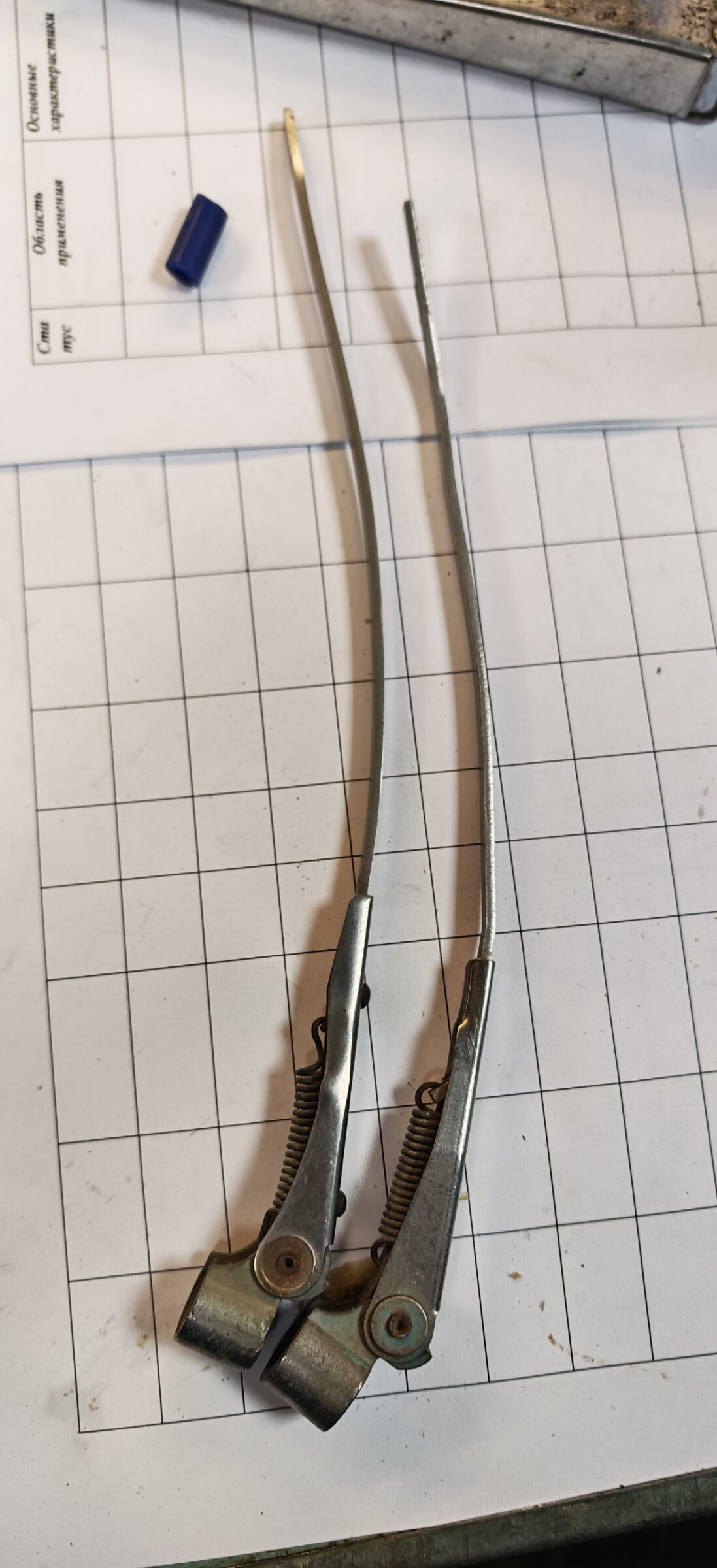

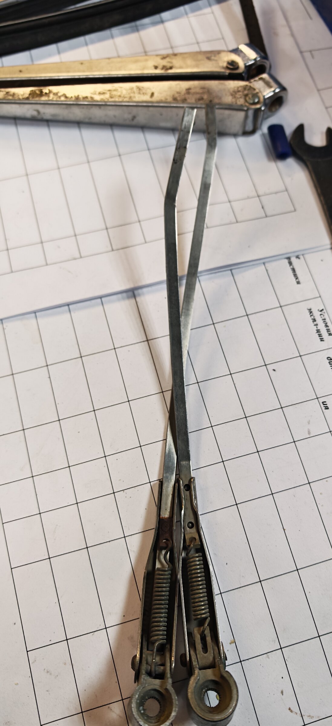

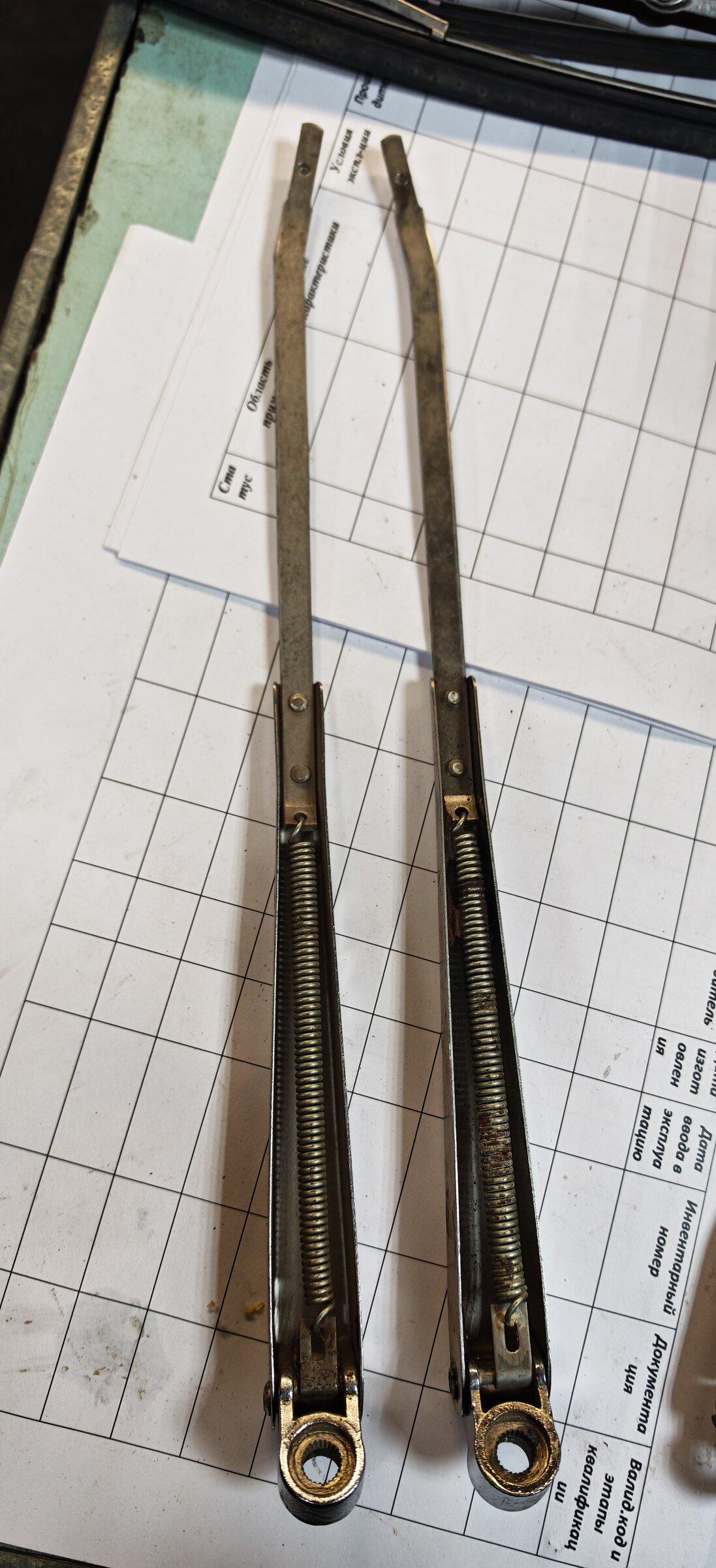

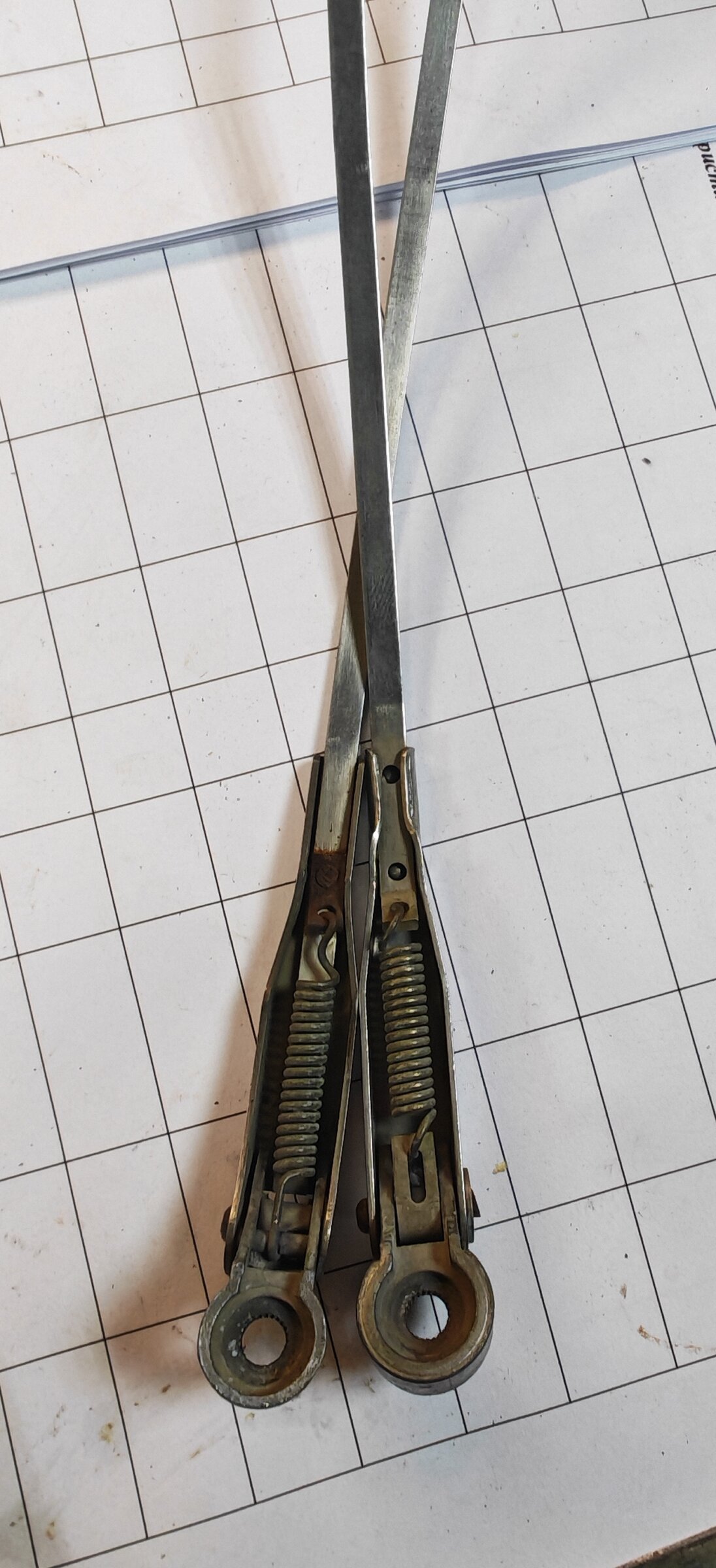

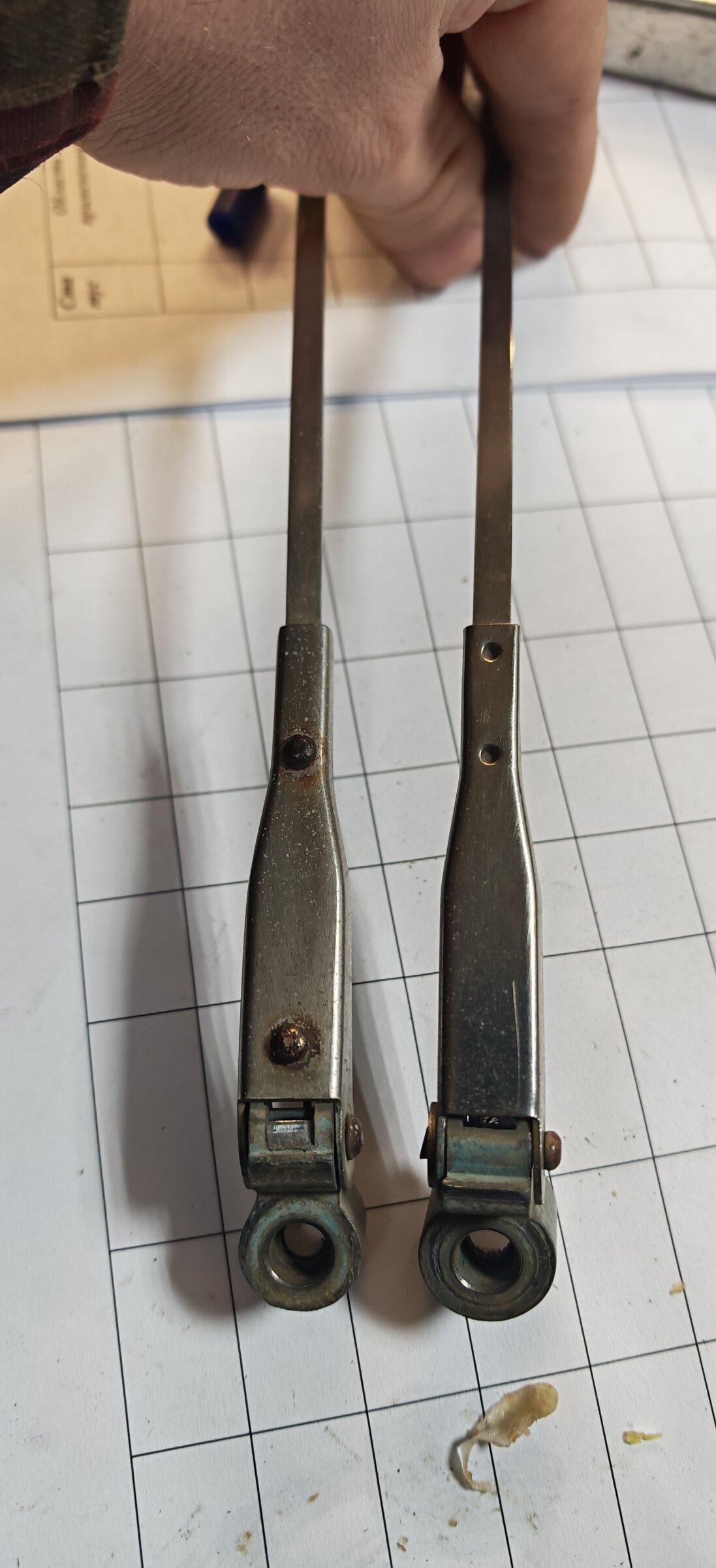

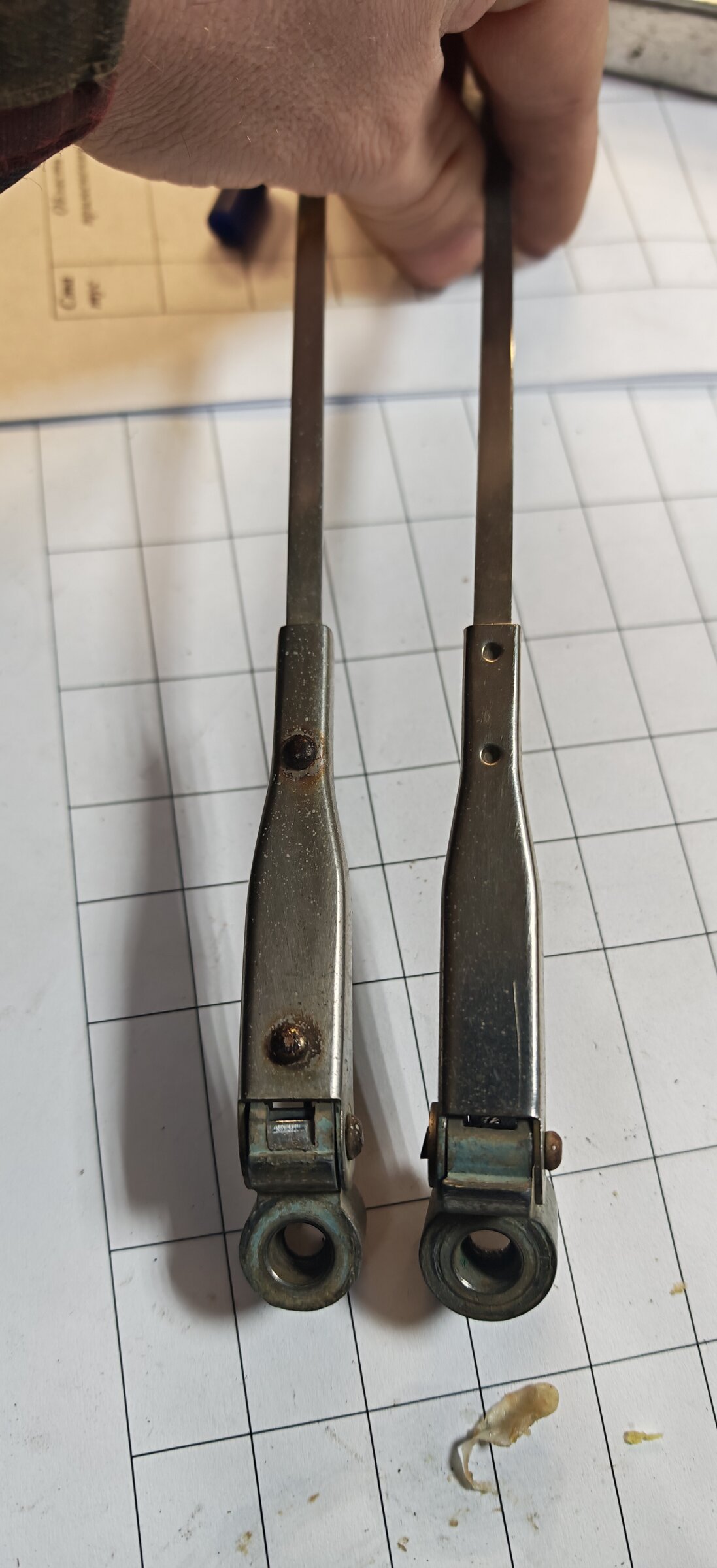

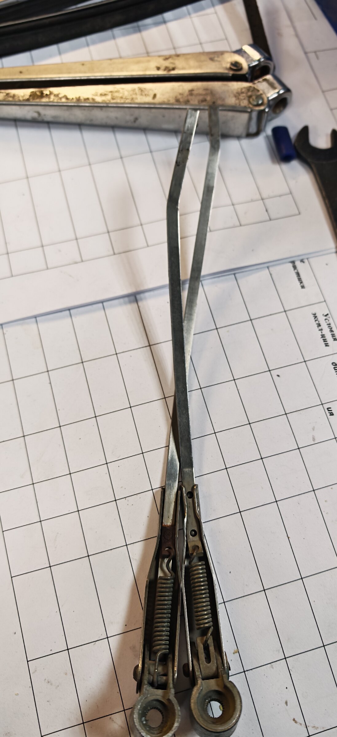

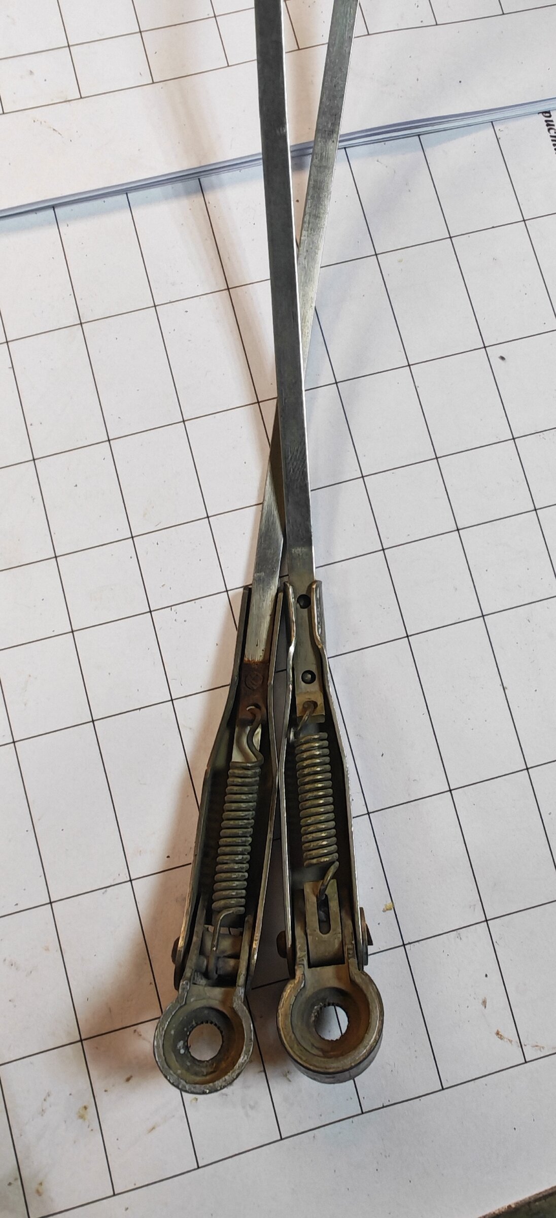

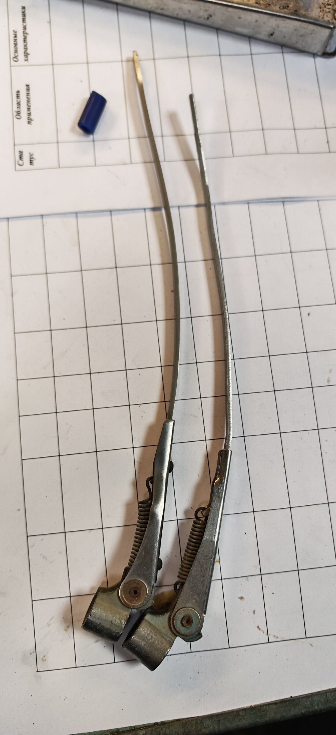

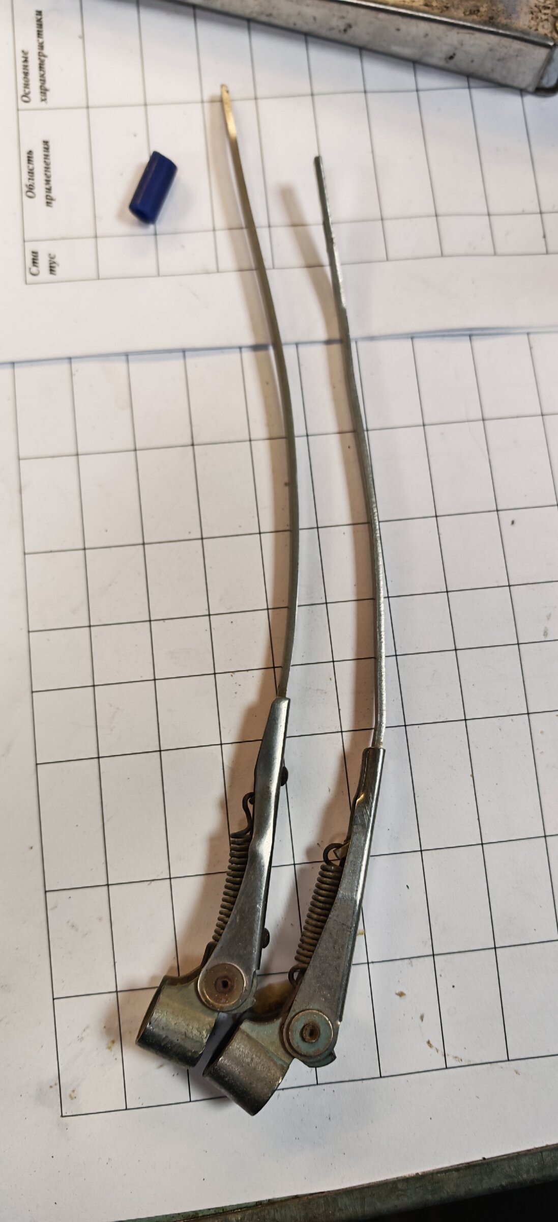

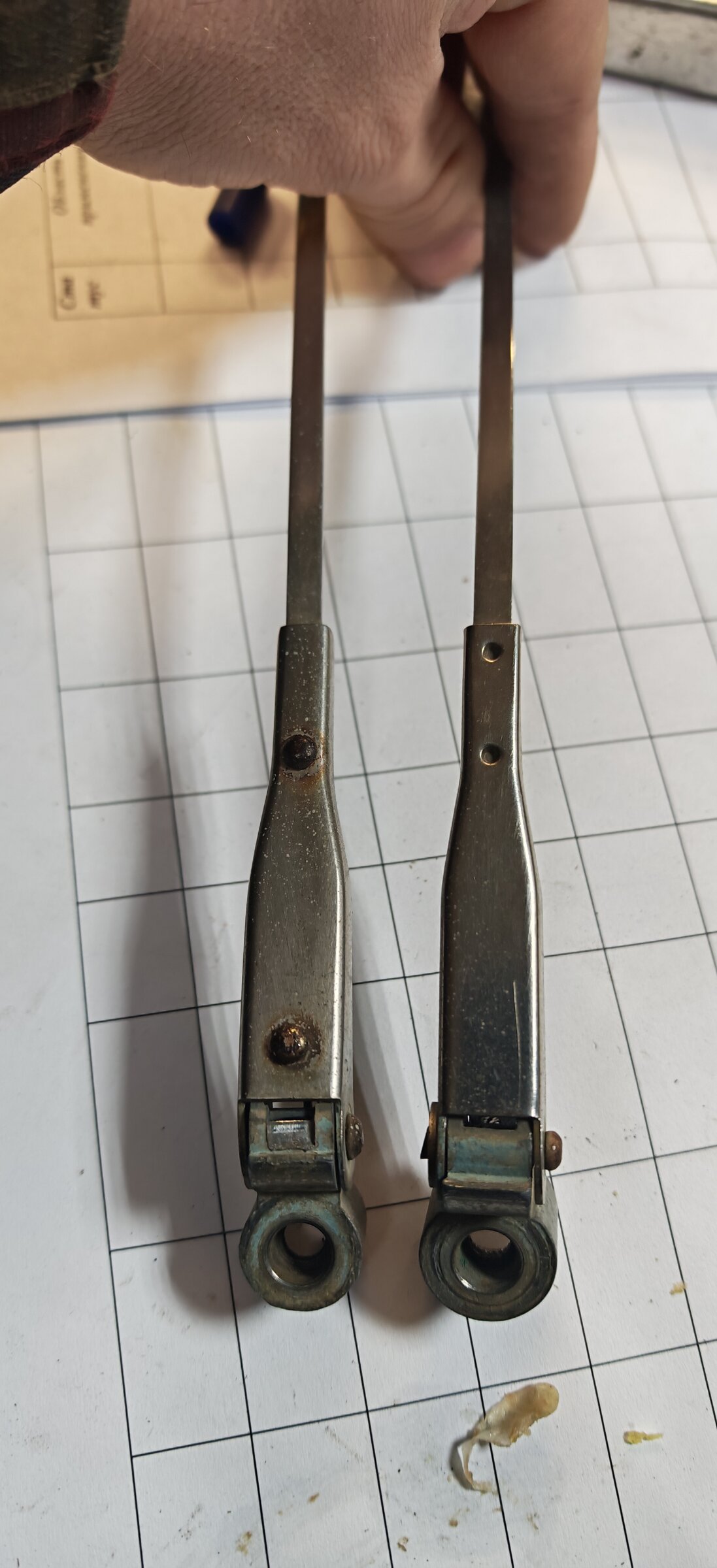

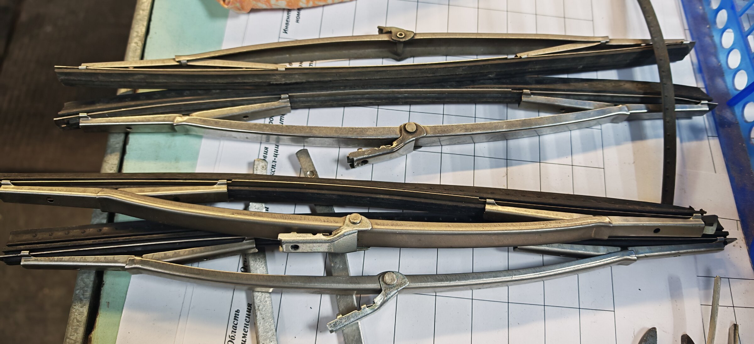

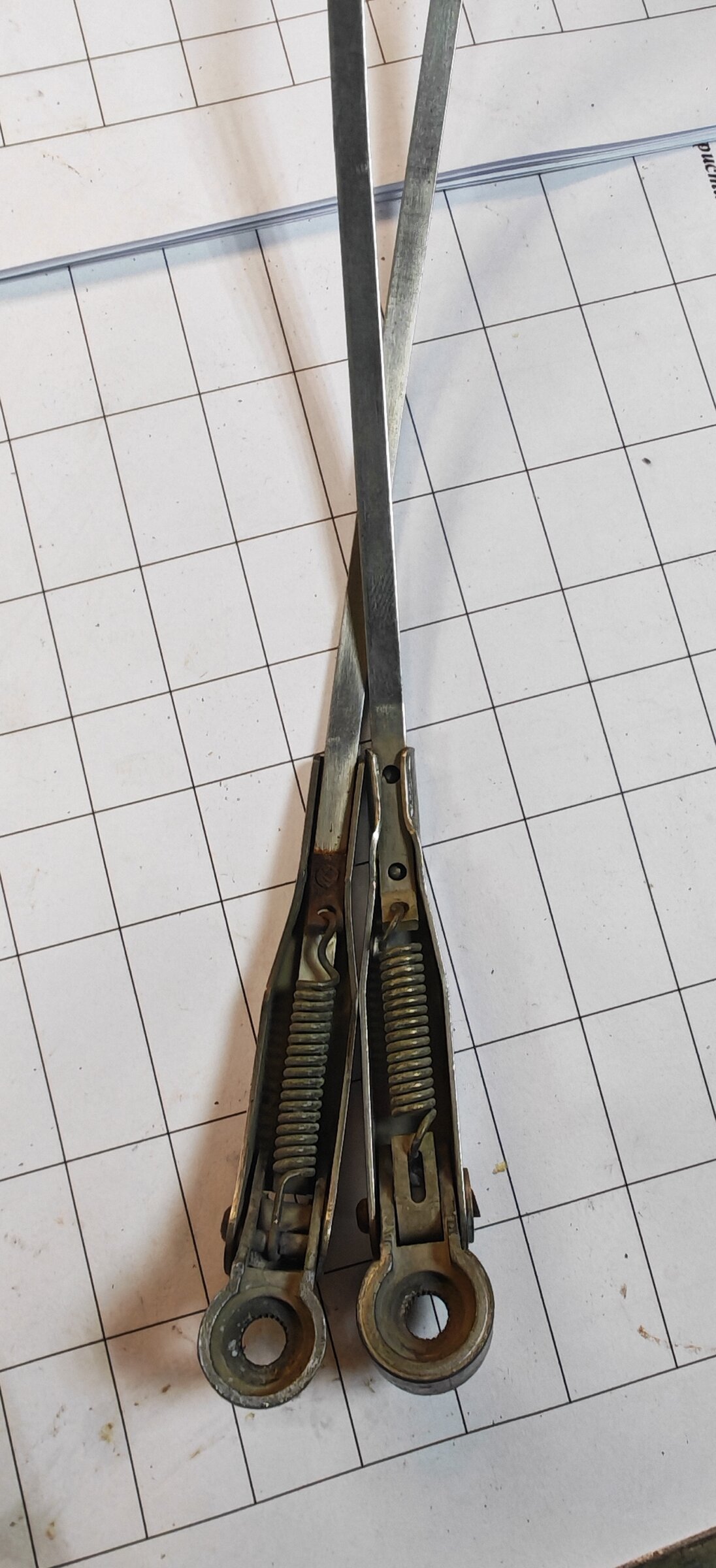

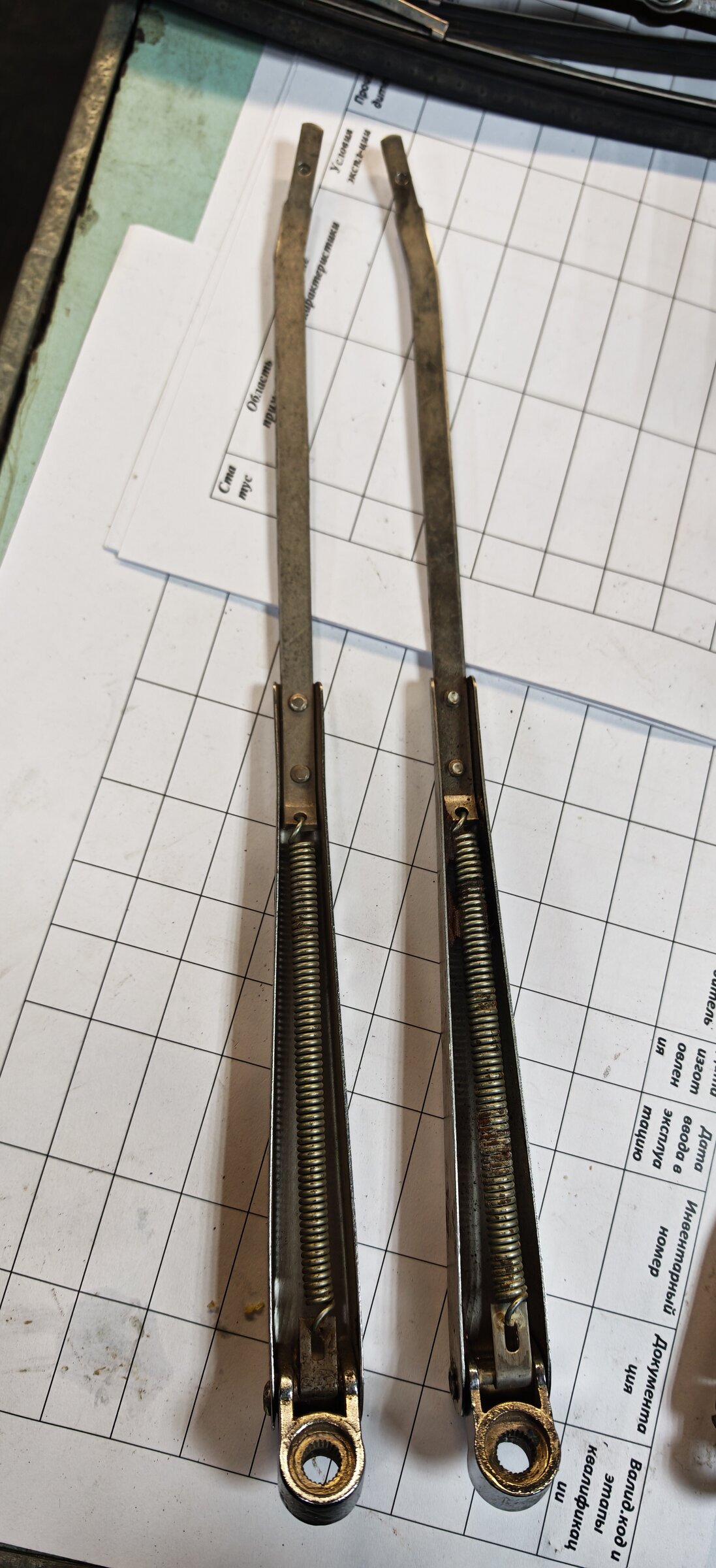

Вспомнил что когда-то давно брал дворники с поводками от газ 53 (вроде) думал что подойдут. Сегодня наткнулся на нихIMG_20260314_135409.jpg

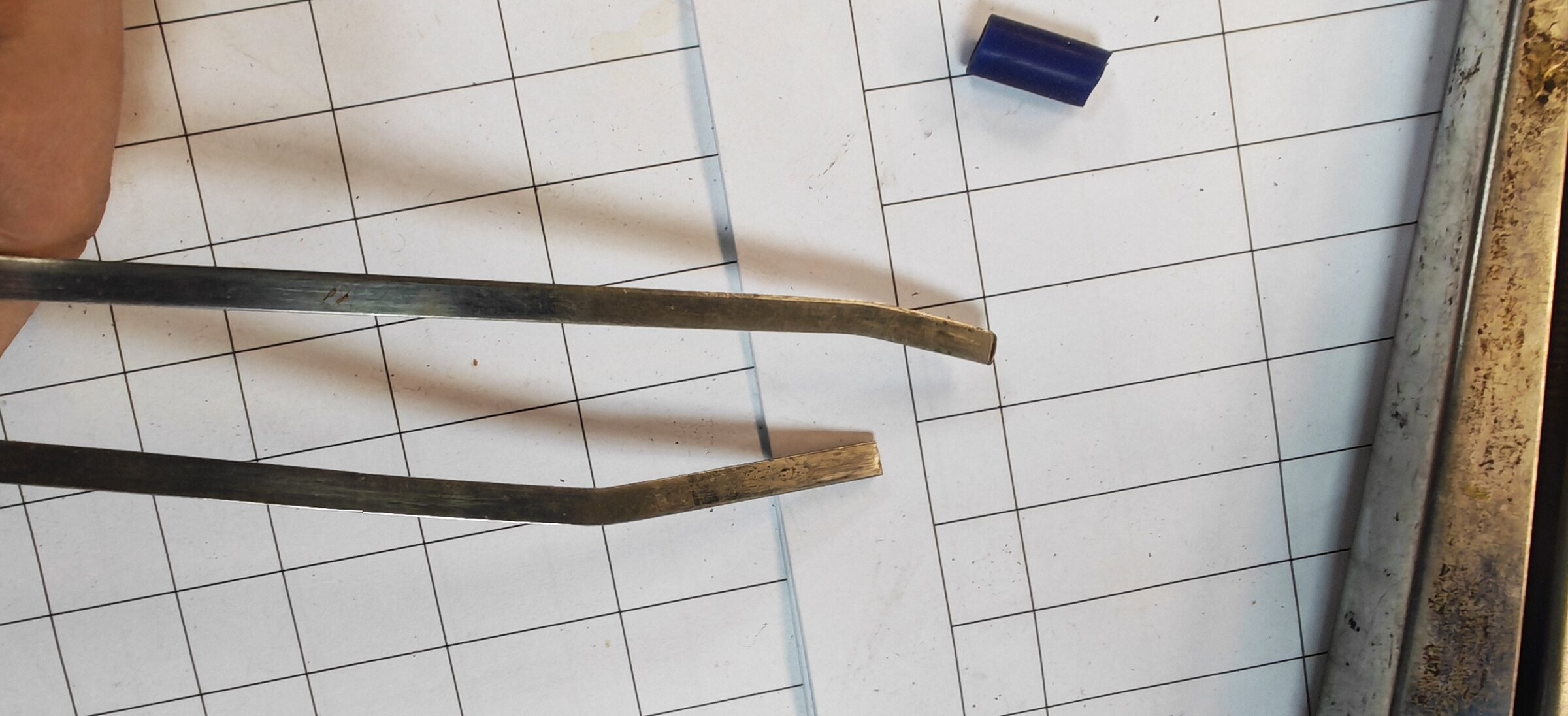

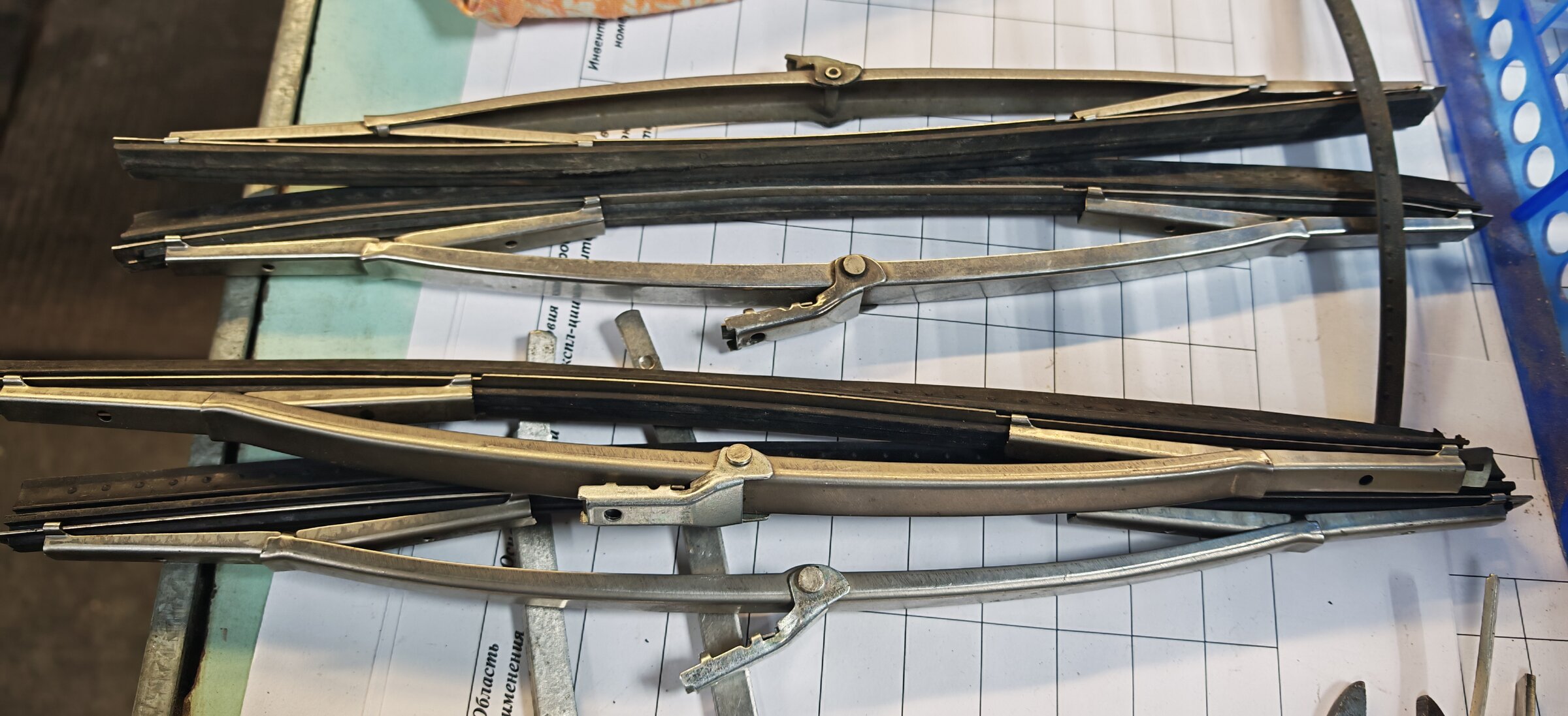

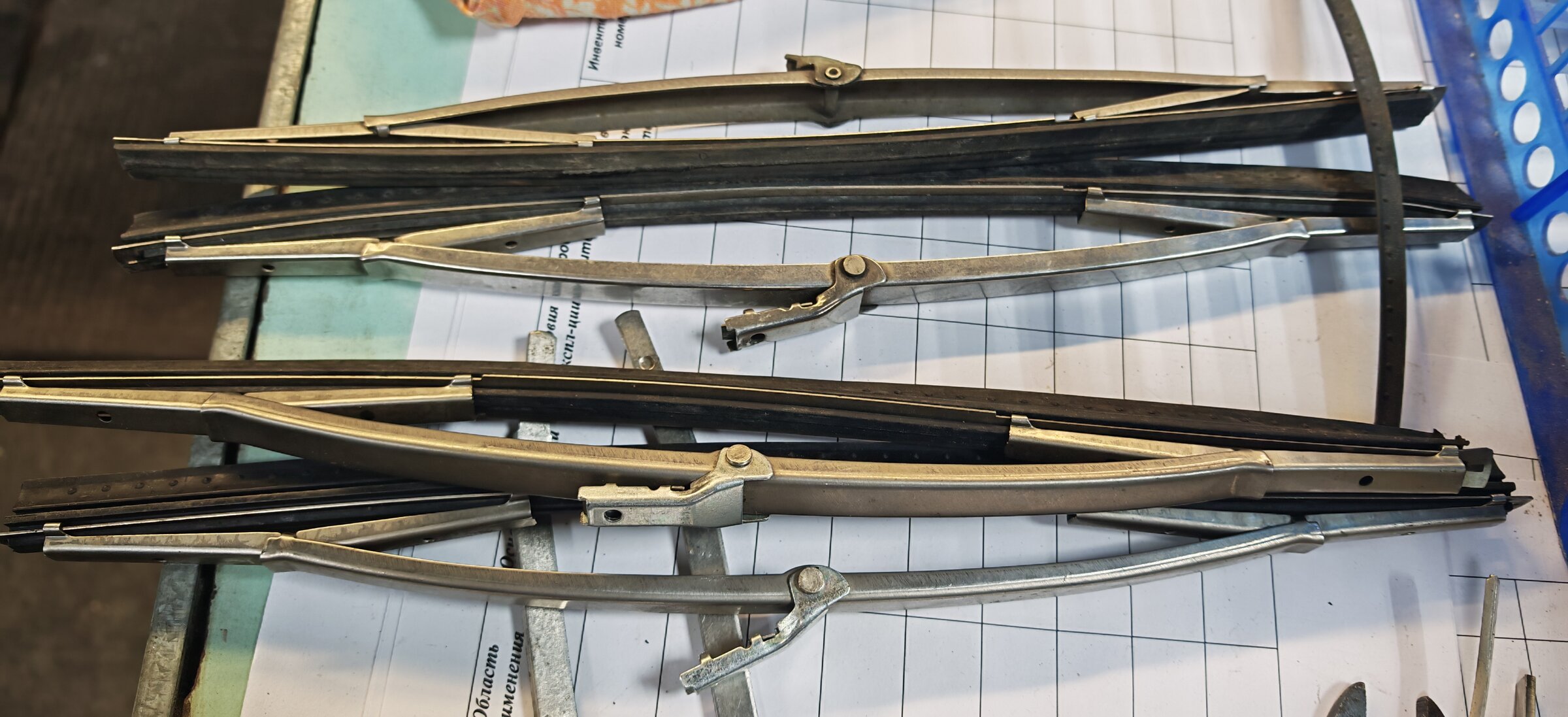

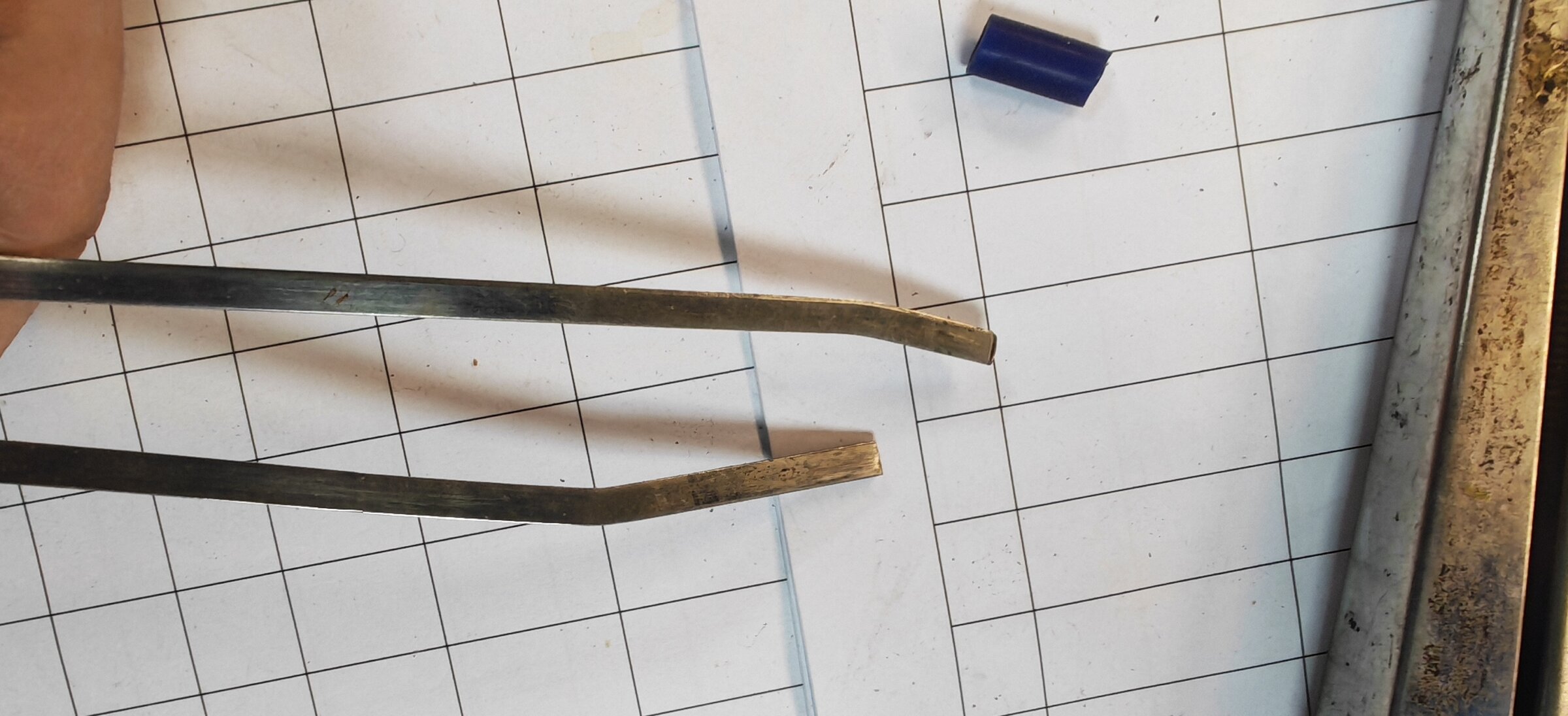

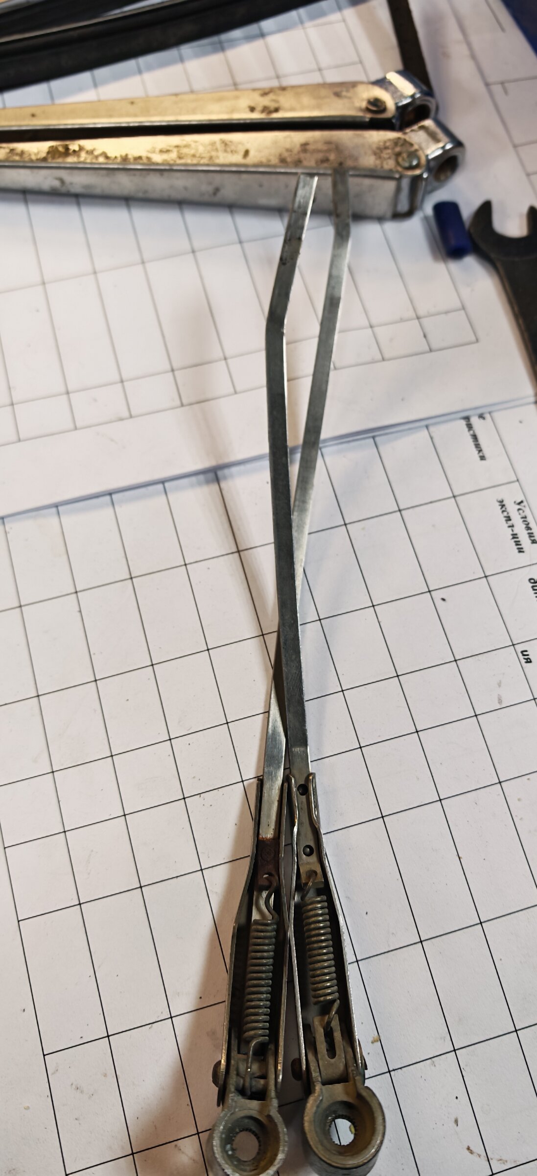

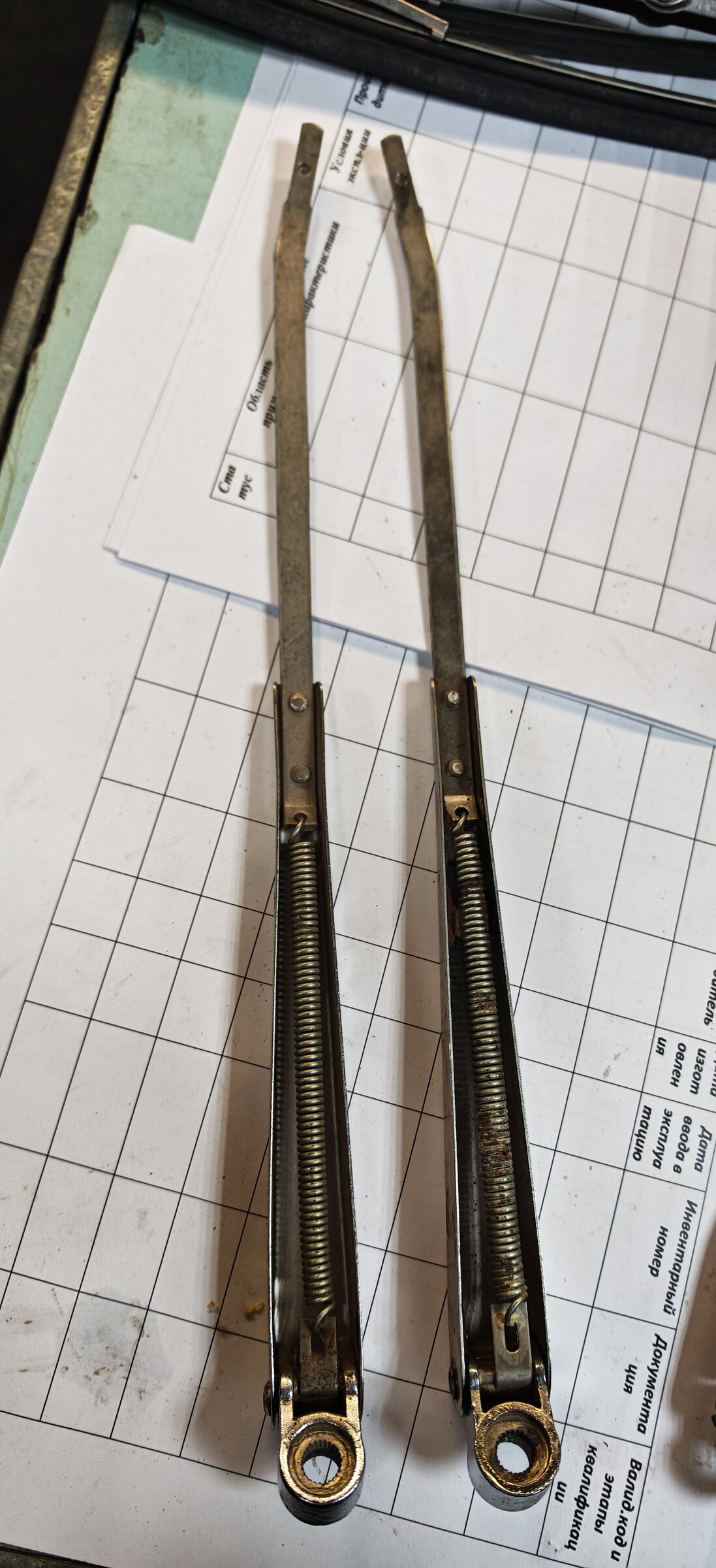

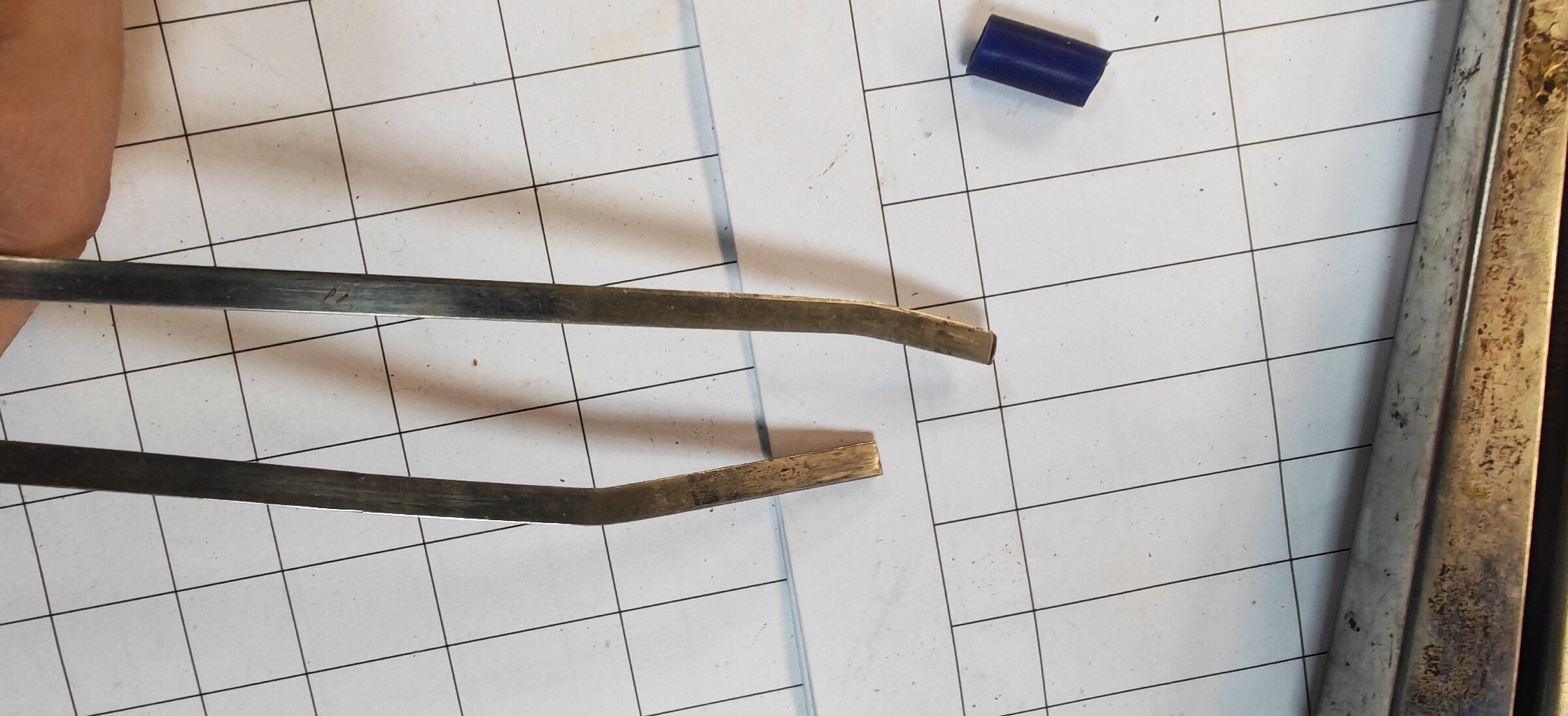

А не тут то было . Мало того что поводки длиннее, так еще и диаметр посадочного на шлицы тоже больше. В общем буду лепить что нибудь опять. А те что стояли, тоже странные какие-то. Разной длины и изгиб разный. Пока не разобрался от чего. Саму щетку приколхожу от 53. Новые почти. Может специалисты подскажут что от чего.
4 849
9 338
Поводок левый родной
Ромич
22.03.2021
161
431
Хабаровск
Вот сомневаюсь. Крепление для щетки не похоже
