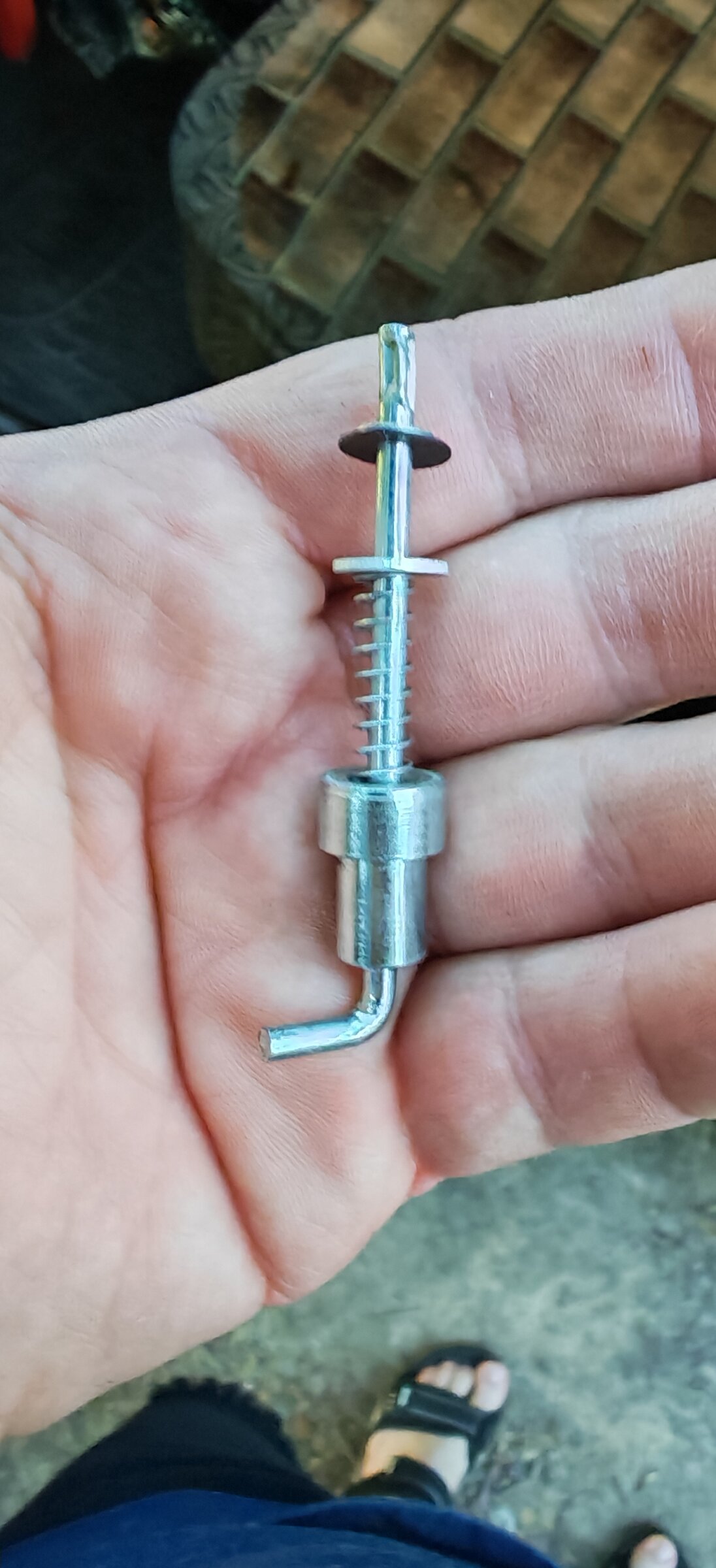

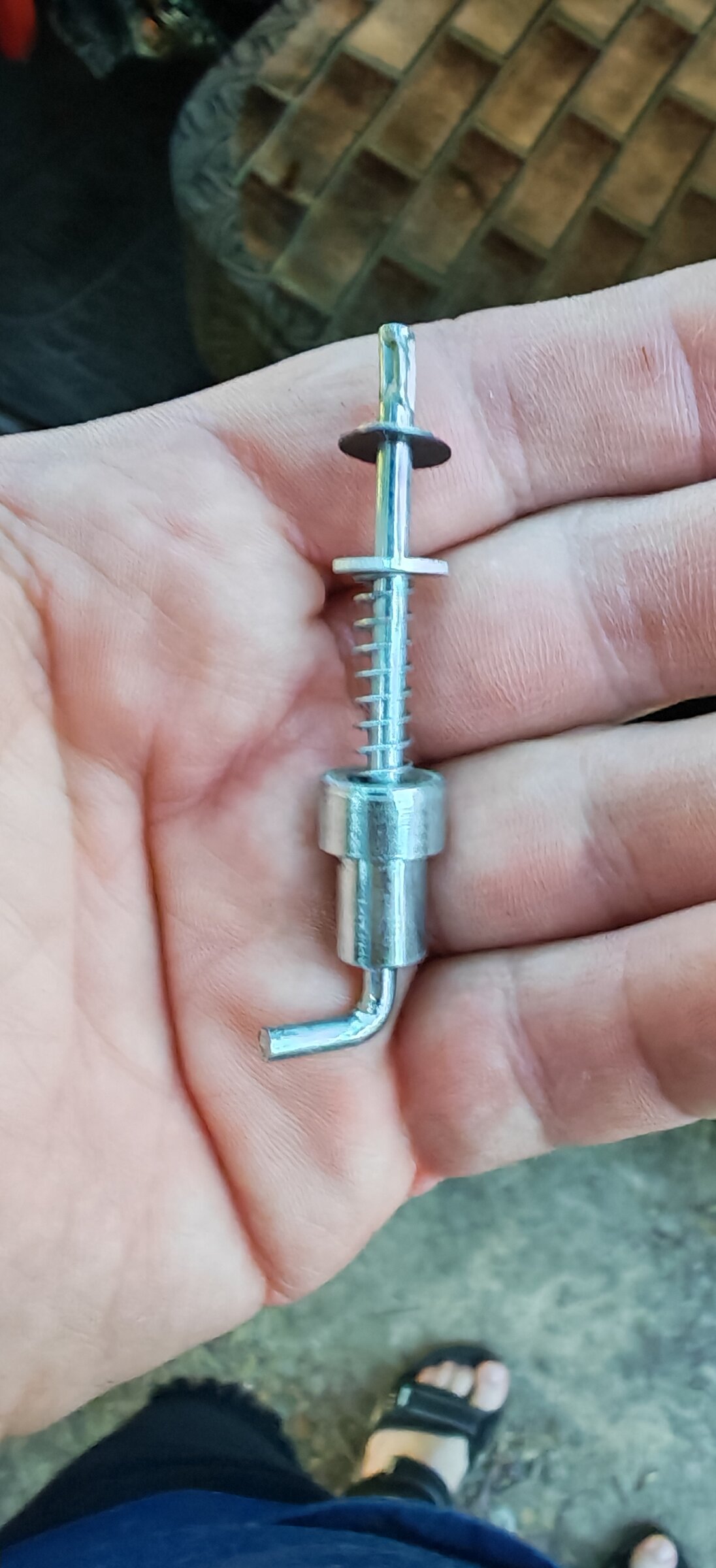

Опять клапан выпал😄 достал сучок . на фиксатор резьбы думаю посадить.

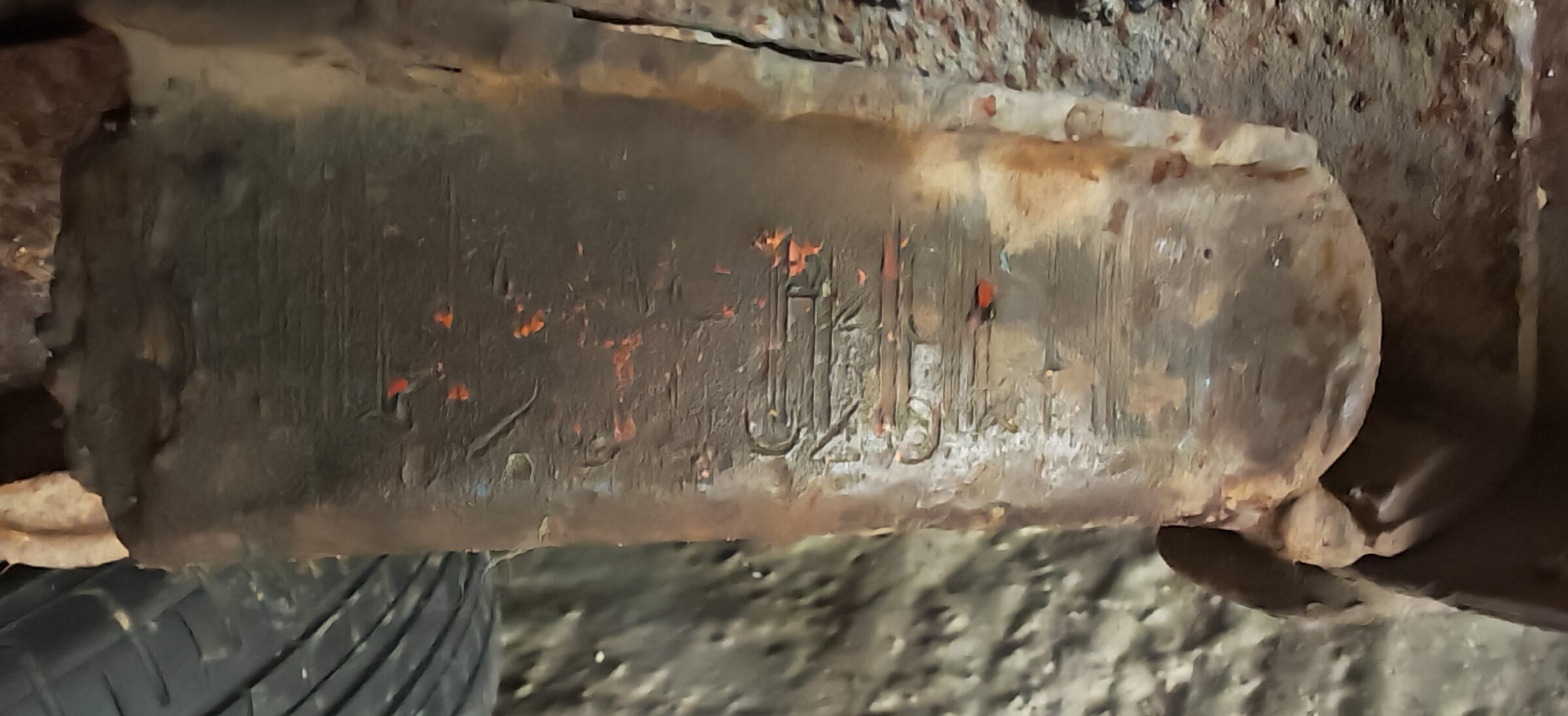

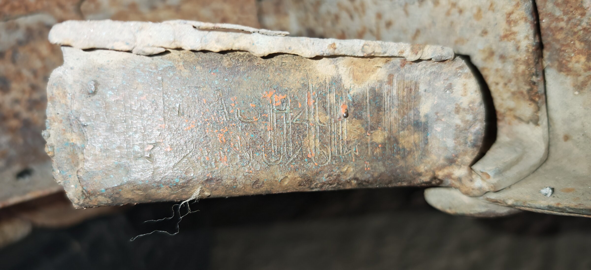

Короче.. после дождя во что нашел... 😅 думал утерян. В документах написано шасси с тзи. Ан нет.. он существует 😆
