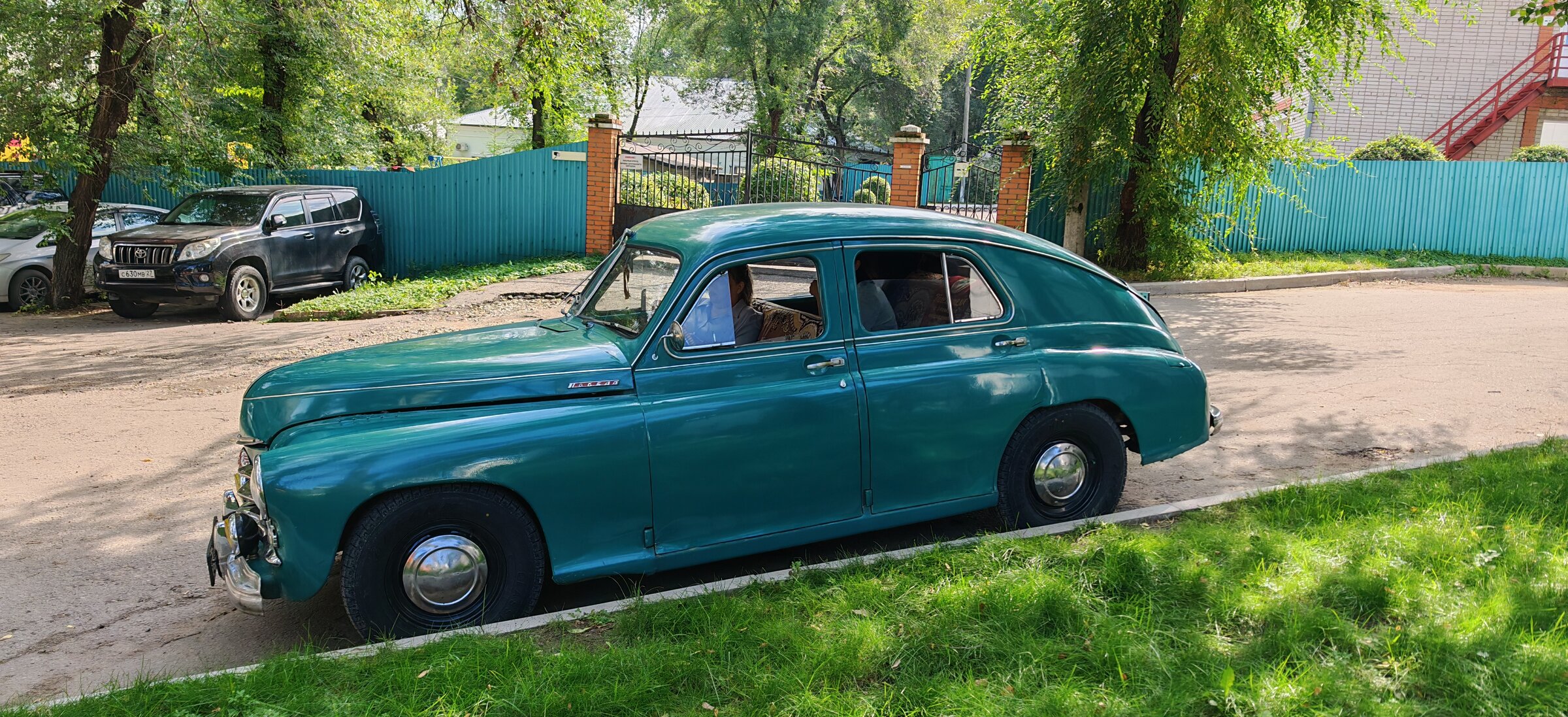

Ничего не происходит. Пока просто катаюсь. Дорожные испытания. Составляю список дел на зиму. Пока дачный сезон.
2 013
1 924
И каково впечатление от колес?
