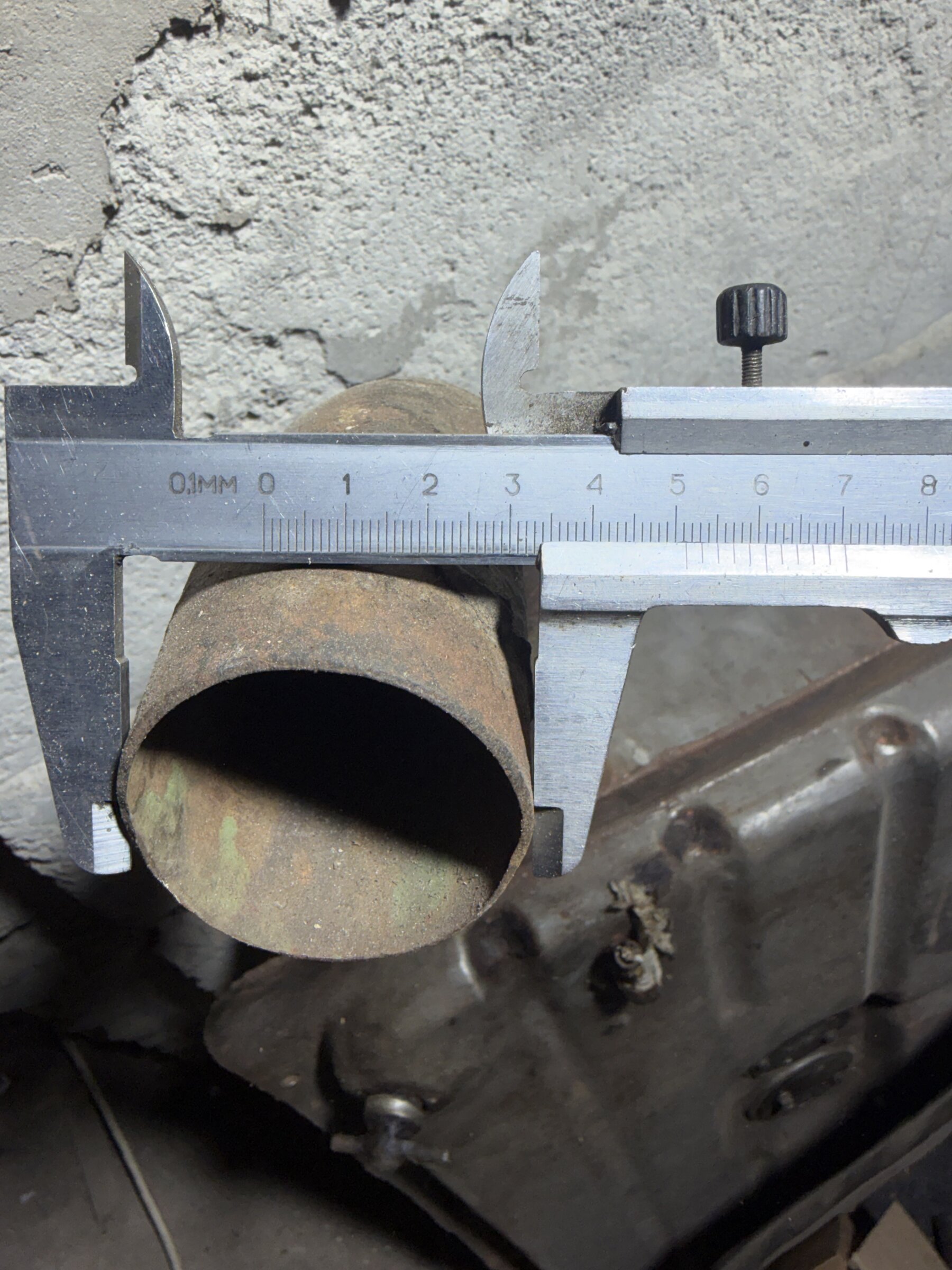

Господа, подскажите пожалуйста, какой диаметр патрубка на горловине бензобака?

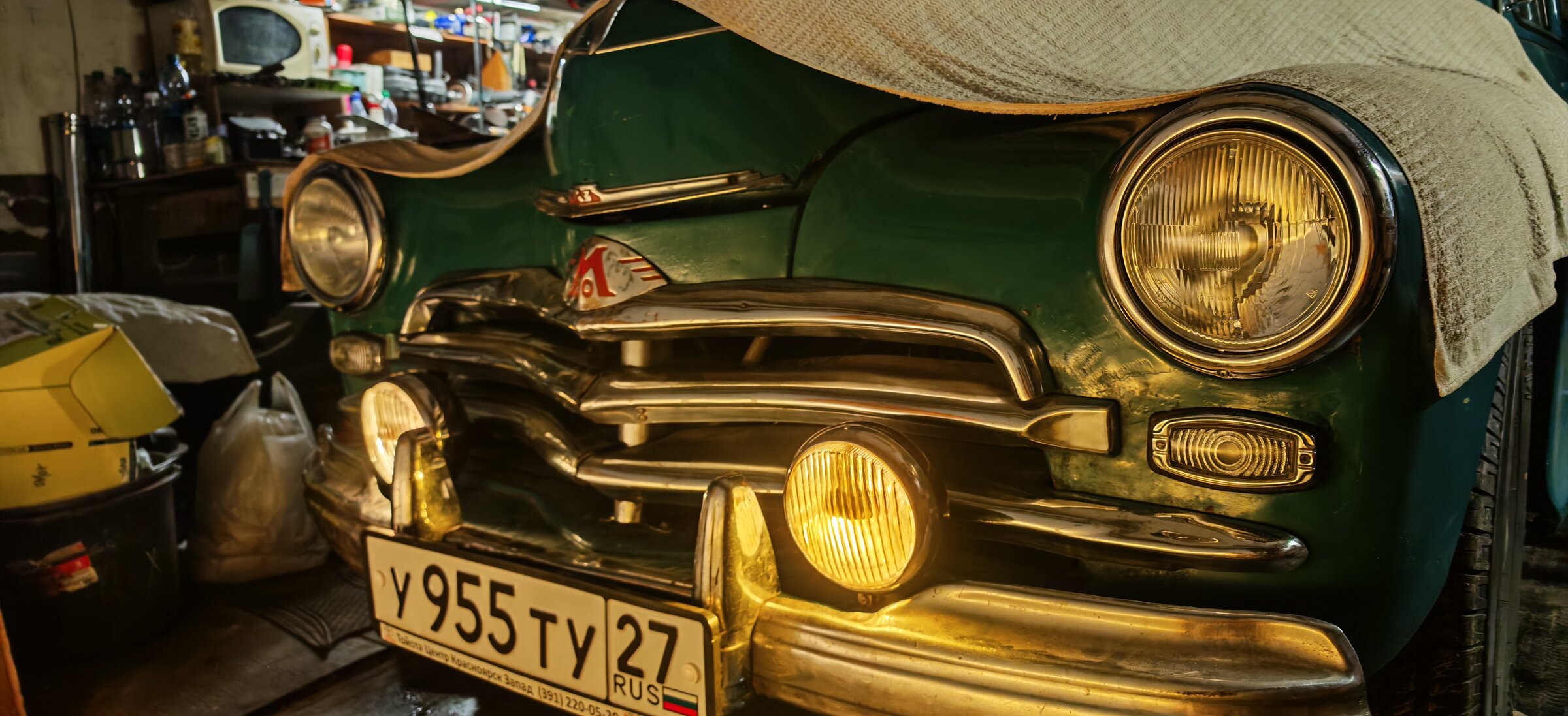

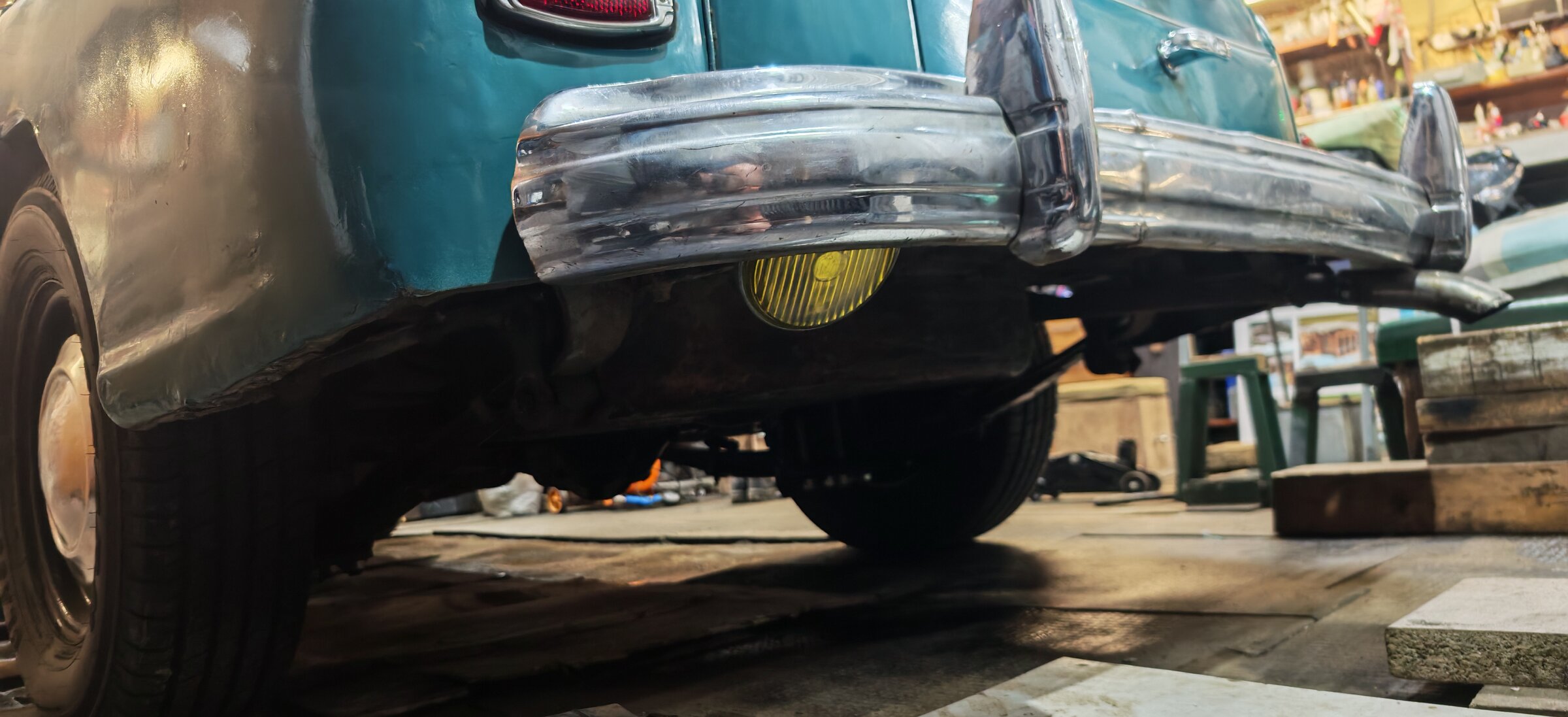

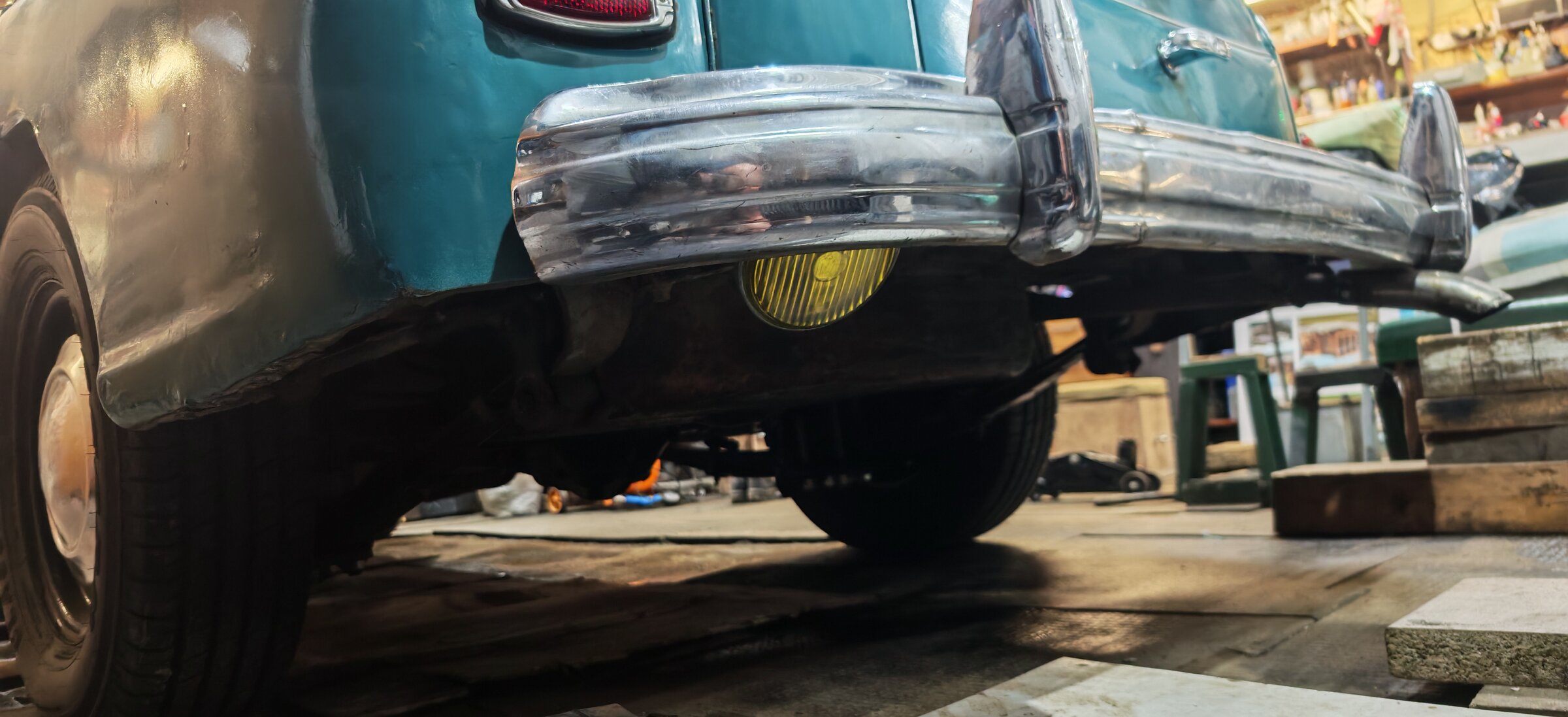

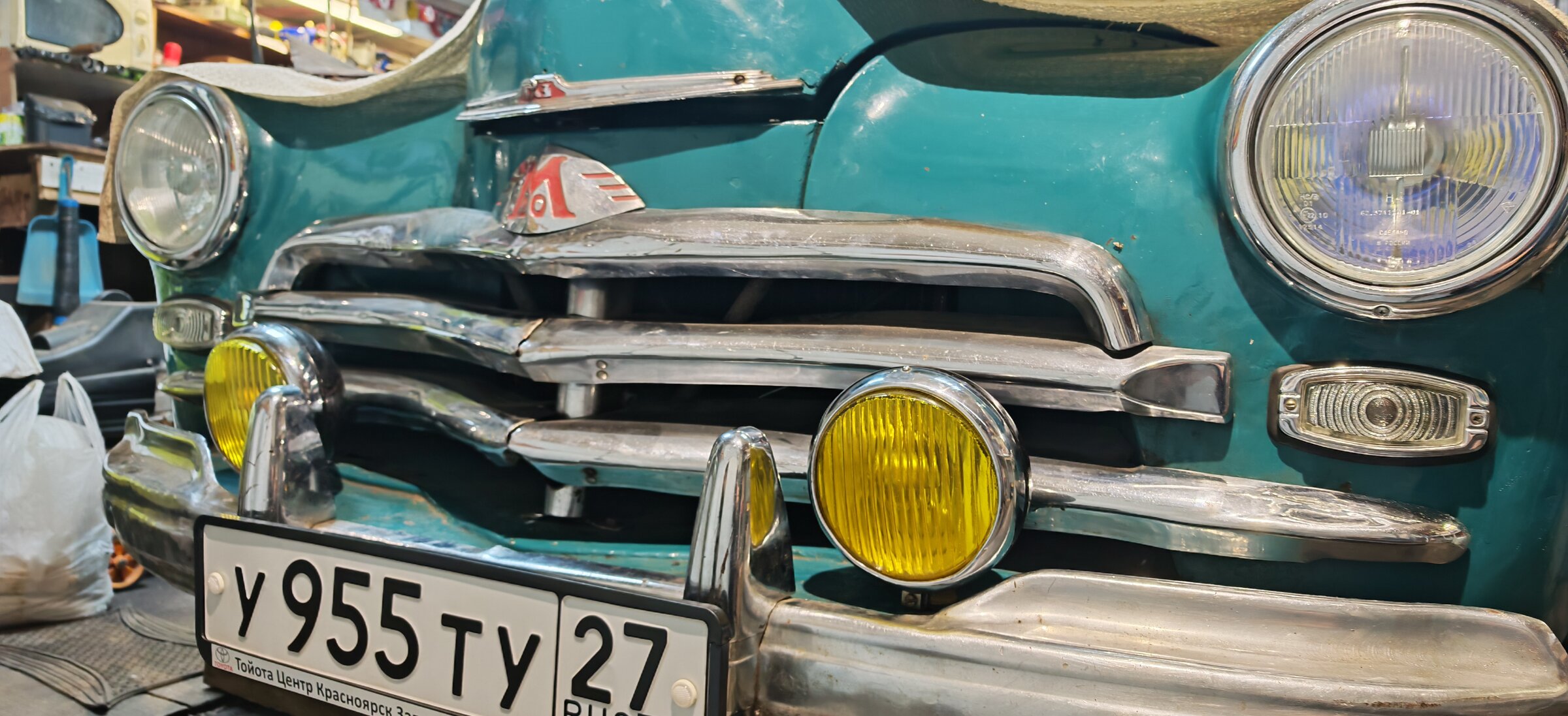

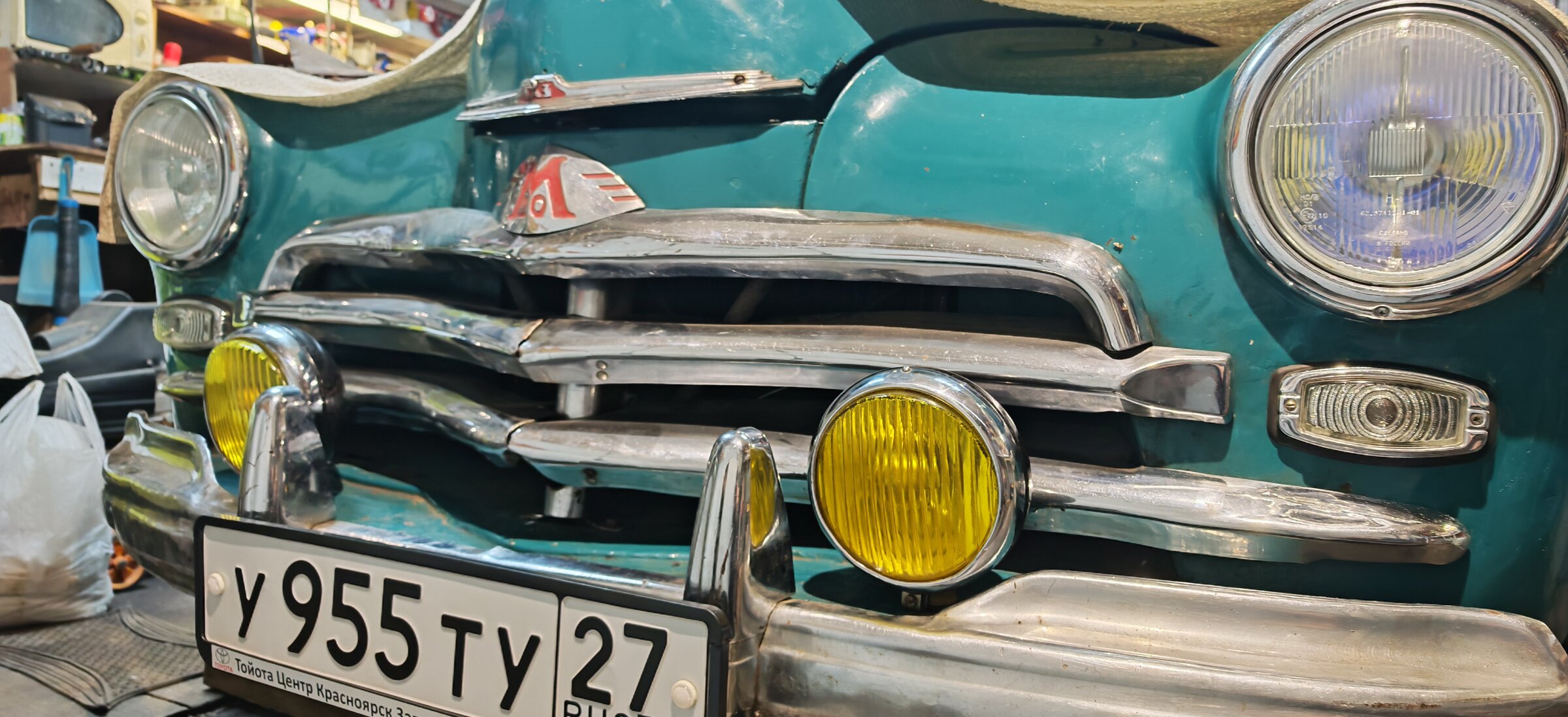

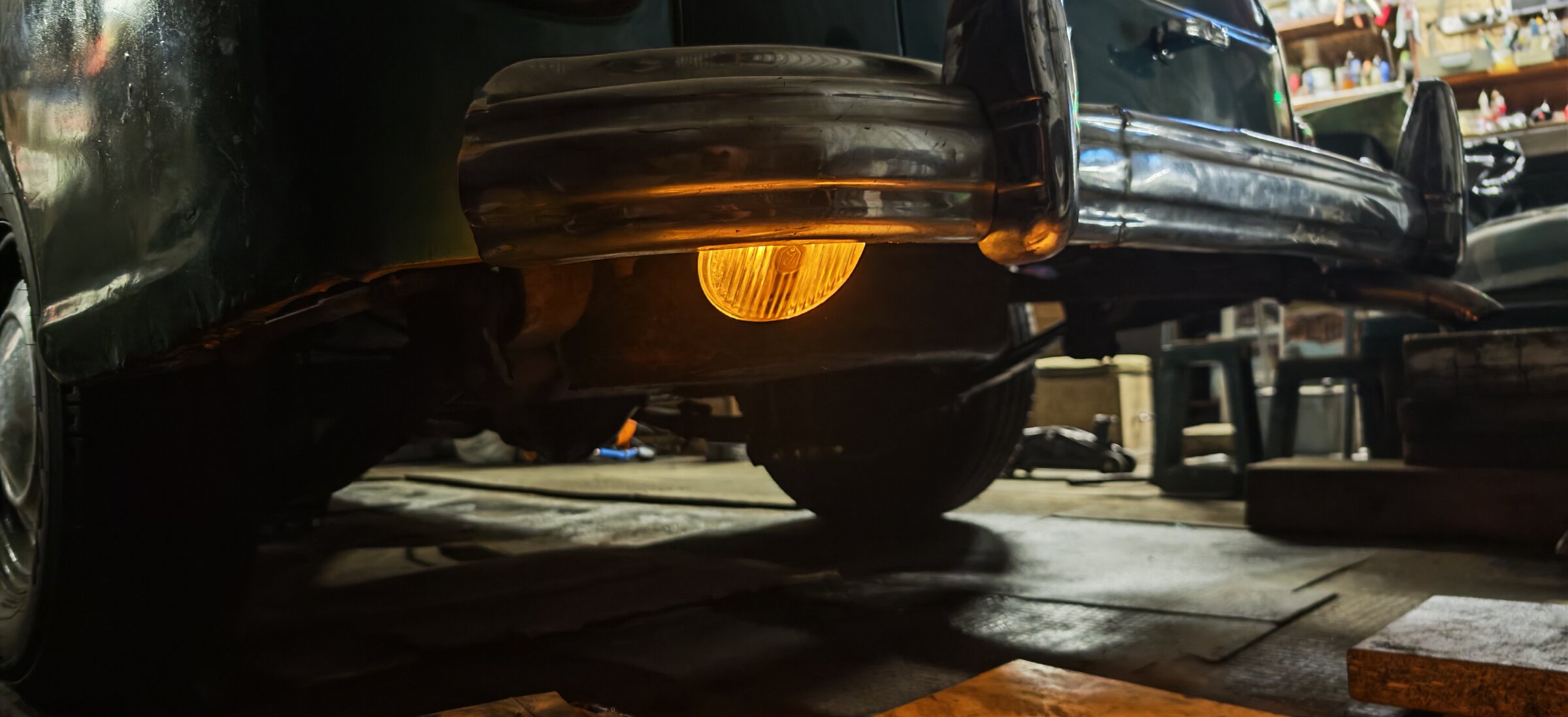

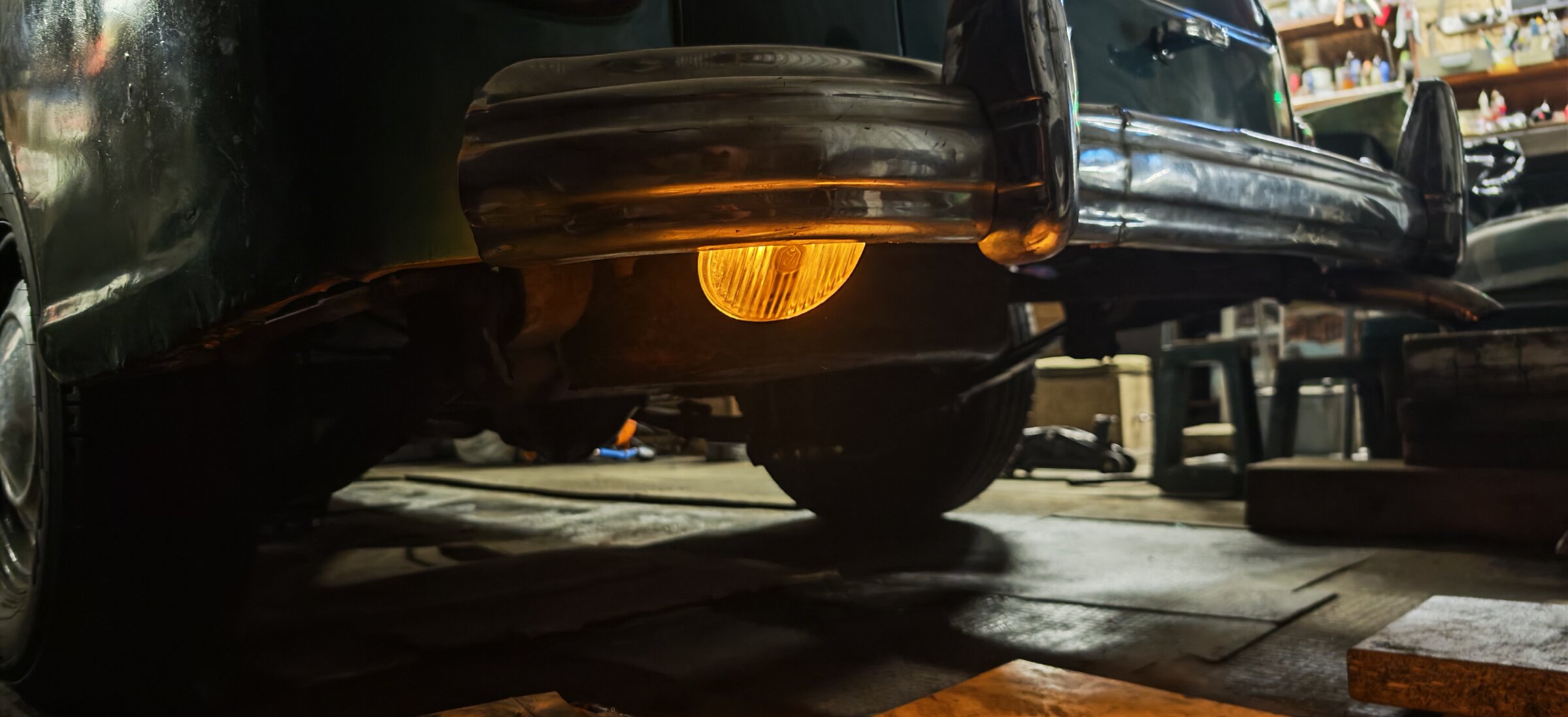

Сгорели противотуманки с лампой фарой. Не долго поработали 😅 дня два. Поставил обычные с лампочками. И размером побольше фг304. Позже поставлю светодиодные лампы, в противотуманке не так сильно заметно будет и можно использовать как ходовые огни, чтоб на генератор нагрузка не сильная была. Ну и заодно воткнул фонарь заднего хода ( была ещё одна противотуманка) спрятал под бампером. Посмотрим как в деле будет.

Как ходовые, они ведь желтые, а ходовые должны быть белые?
А так очень хорошо получилось, как будто на свою посмотрел, такие же стоят, только в цвет кузова окрасил👍

ПДД допускает. Как у вас с бензом?
Точно, белый или желтый, другие запрещены.

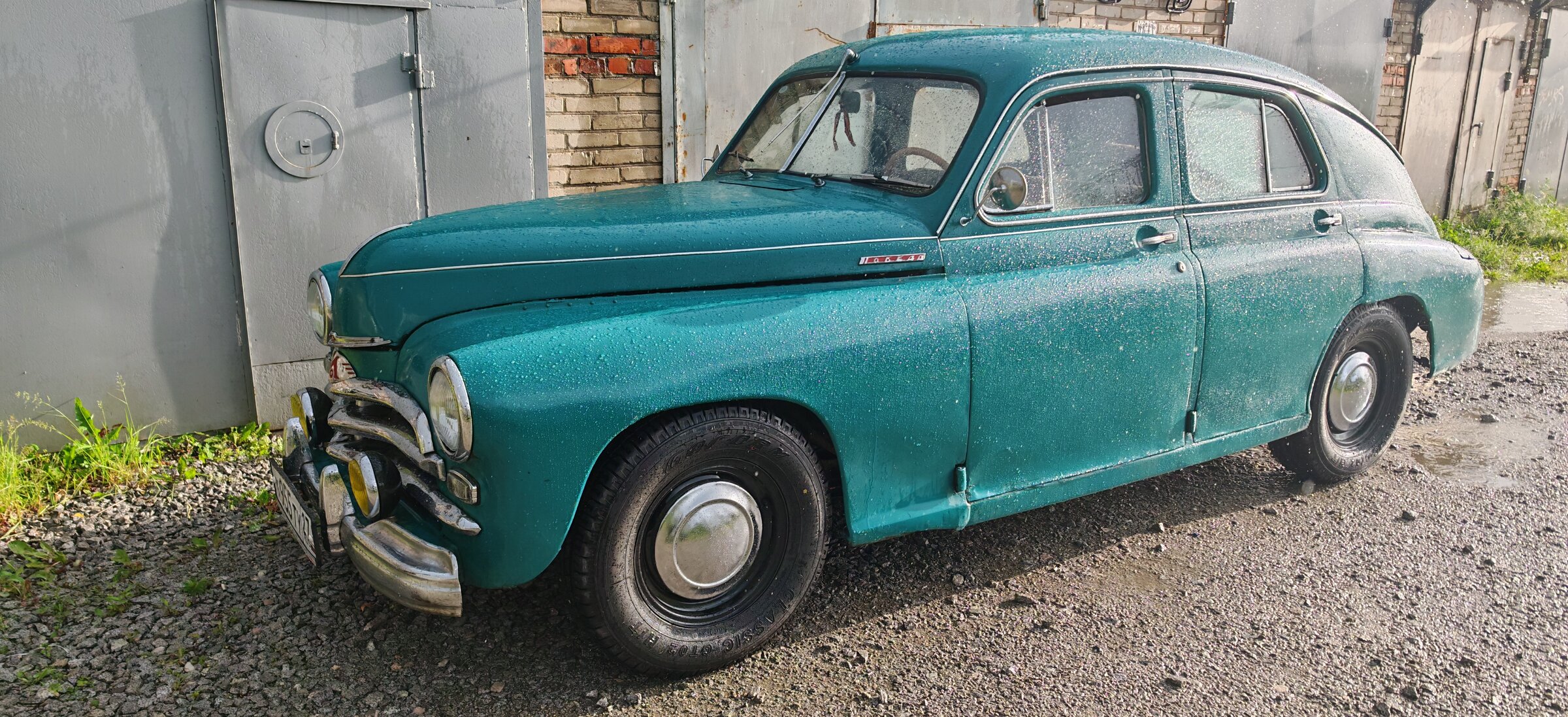

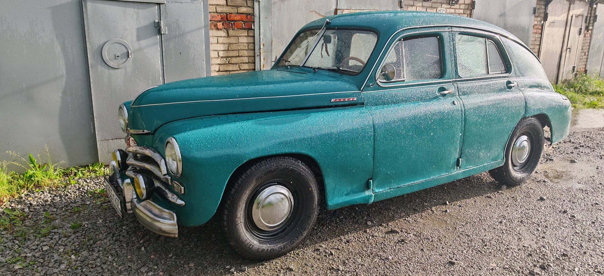

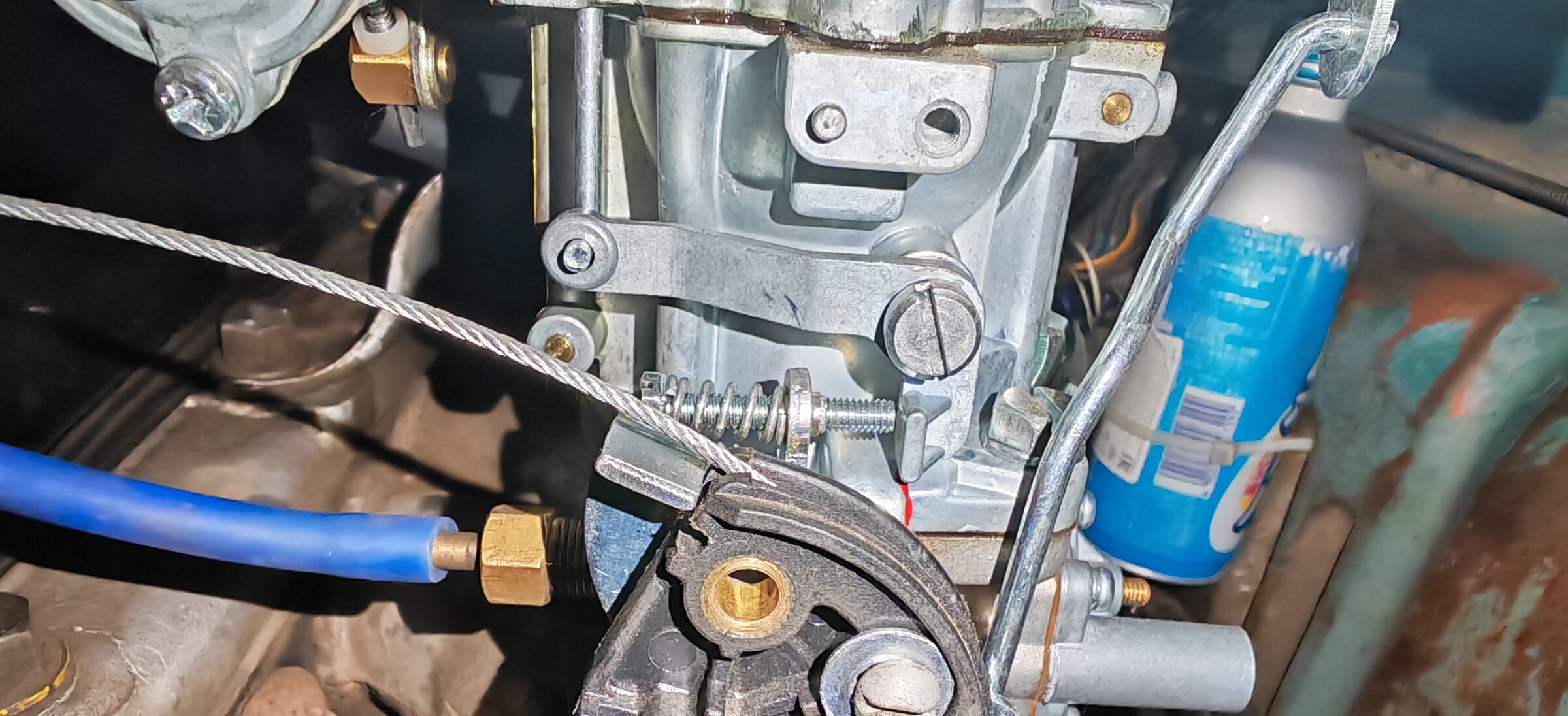

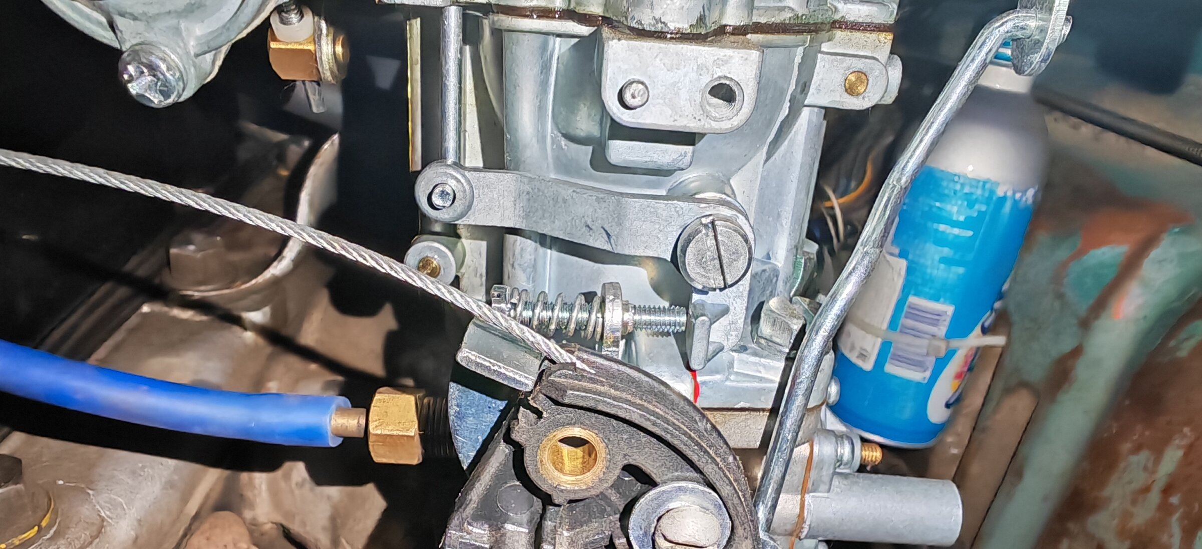

Пока позволила погода сделал вылазку в город. Не обошлось и без проблем. Выпал клапан разбалансировки на к131 😅 . Запускаю двигатель, подскакивают обороты, как будто закусывает дроссель. Посмотрел, так и есть. Выпал клапан из карбюратора и тягой упирался в привод дроссельной заслонки. Что за хрень o_O. Вставил обратно. Отвёрткой задавил, немного переусердствовал. Не достает до привода заслонки. Ну и хрен с ним. Главное добраться до дома. Что благополучно и было сделано. Закрыл ворота, потом буду разбираться с ним😆

По капоту, дверям и задней стойке белая цировка идет или освещение такое и кажется?
Если просто кажется, то мысль с такой цировкой мне очень понравилась!
:) да все верно. хром только, по выштамповке и на багажник. Водосток еще. в предыдушем посте где выкладывал фотки олдсмобилем видно хорошо.
Да, действительно видно! Но там я больше рассматривал Американца! Искал на нем знакомые отечественные запчасти, коих там предостаточно.

Немного не подрасчитал с погодой и попал под дождь. Не просто дождь, а ливень. Первый ее, при мне. Окна потеют. Лобовое ручьем прям в двух местах. Хотя визуально резинка норм. Коврик резиновый ванночкой что постелил, полный воды был. 😆 . Щитков в арках нет. Горловина бензобака вся в песке. Такое ощущение что и во внутрь попало. В общем вывод сделал. Лучше стоять и переждать пока пройдет дождь. Да и ходовую сейчас наверное шприцевать.

Пружина разбалансировочного клапана мощнее чем пружина самой заслонки. Болт упираясь в тягу привода клапана не закрывает полностью заслонку, да и сам клапан толком не открывает. Выкрутил его чтоб вообще не касался его. Вначале было норм. Потом поездив некоторое время все равно холостой высокий стал. Заслонка полность не уходит. Немного пошевелив из салона манеткой подсоса заслонка до закрывается. В общем нужно поставить ещё пружину, чтобы закрывало всё. Только нужно подобрать от чего. Где-то читал что от педалей газ 24 и 31 берут, но по мне очень жёсткие.
