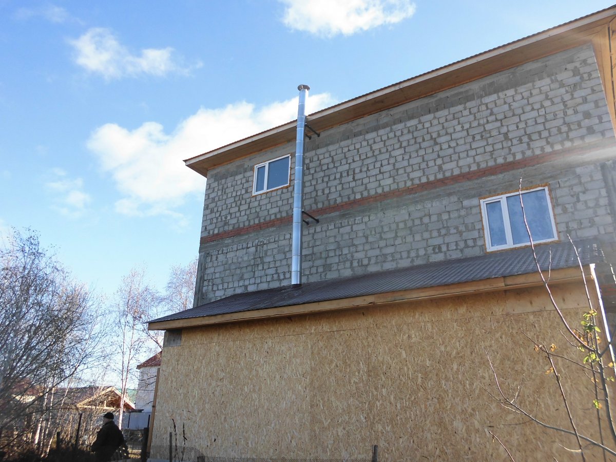

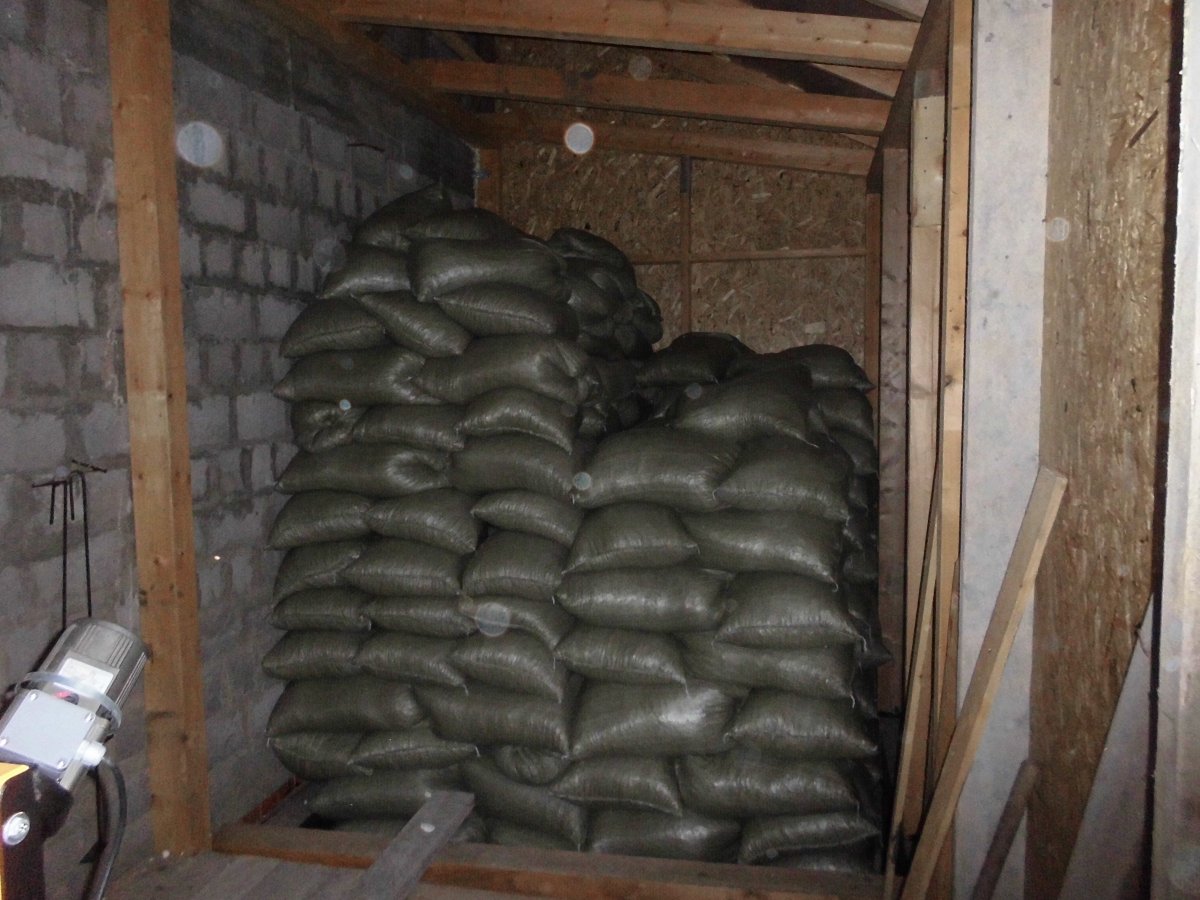

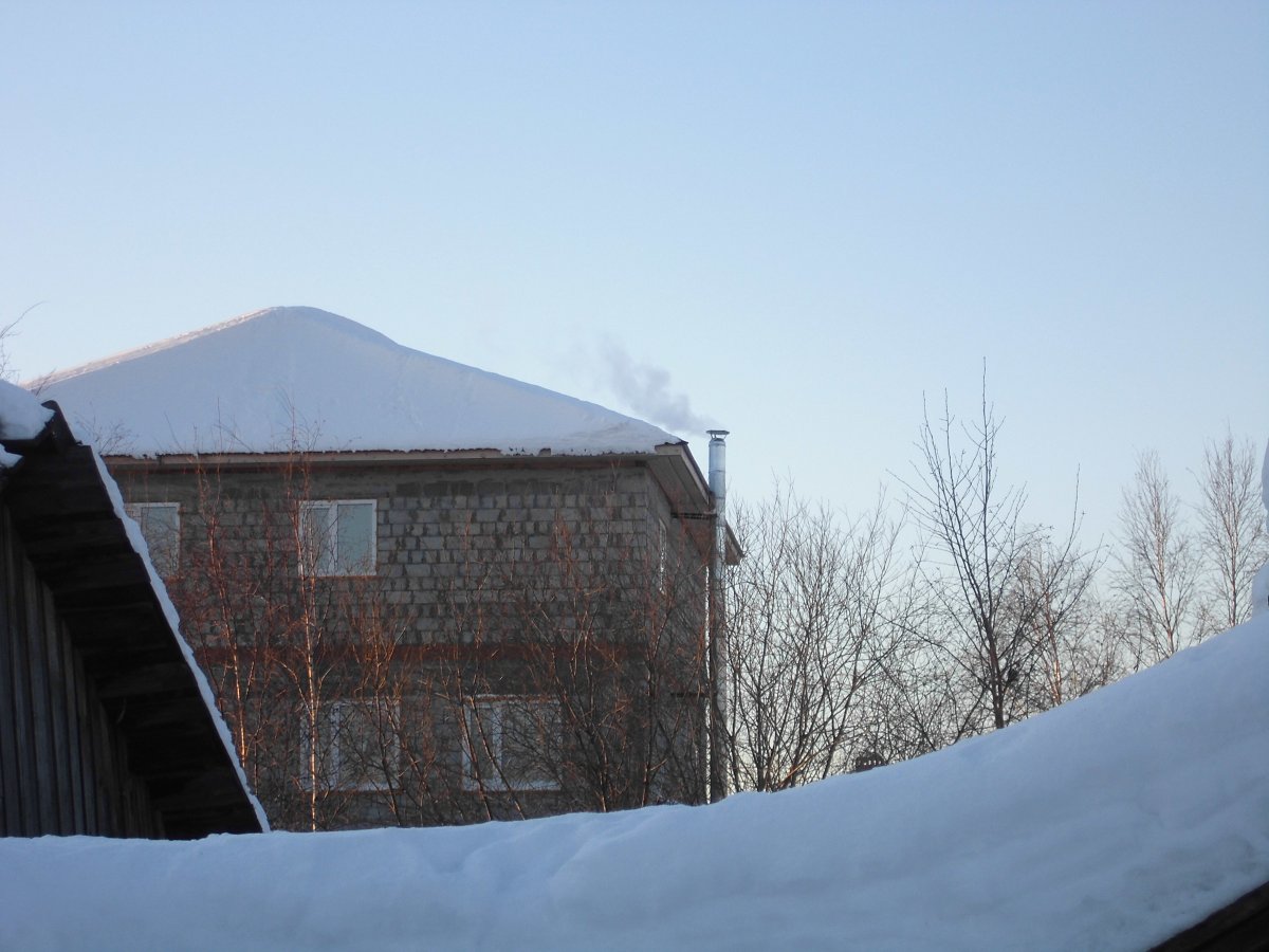

В этом году победка скучает в гараже.
Все свои победы реставрируют, а я дом строю)) Правда стройка, как то вяло идет.
Еще тепло не подал. Сегодня вроде должны начать мастера по отоплению, хотя бы 1-й этаж запустить.

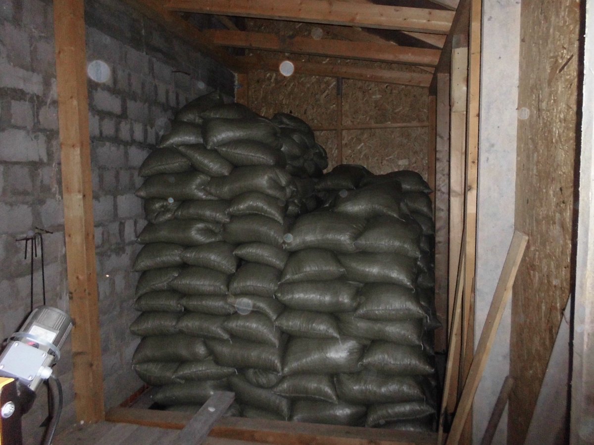

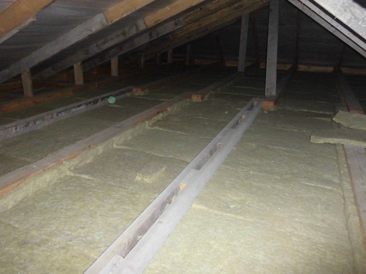

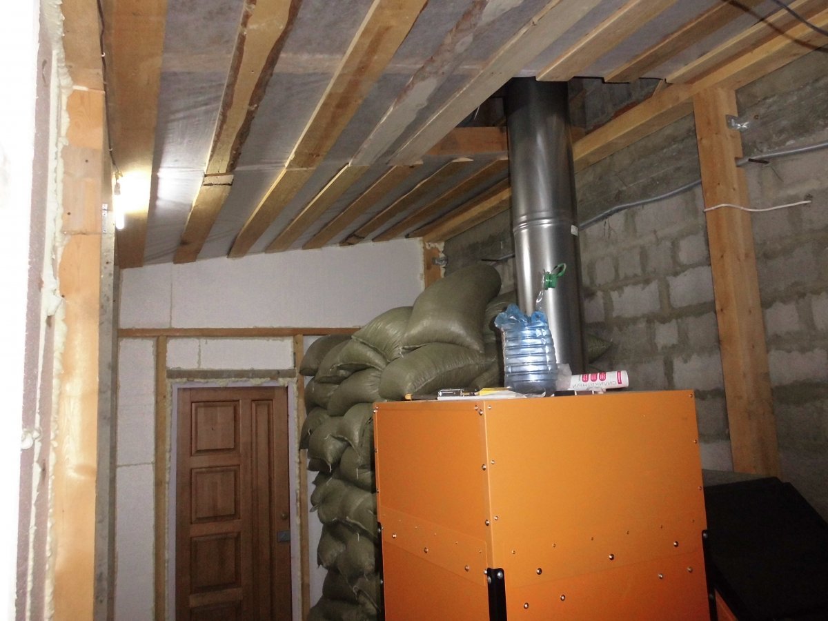

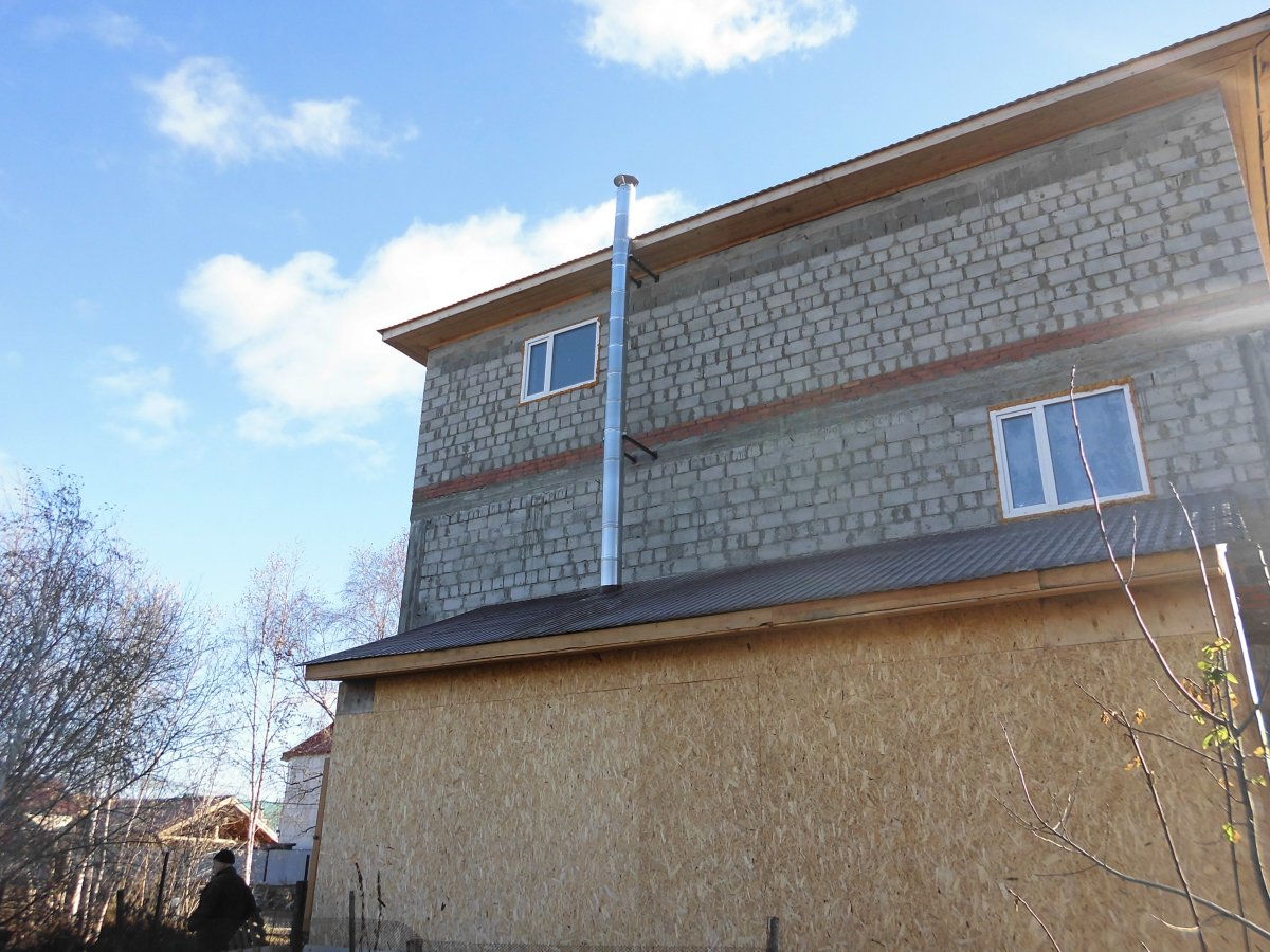

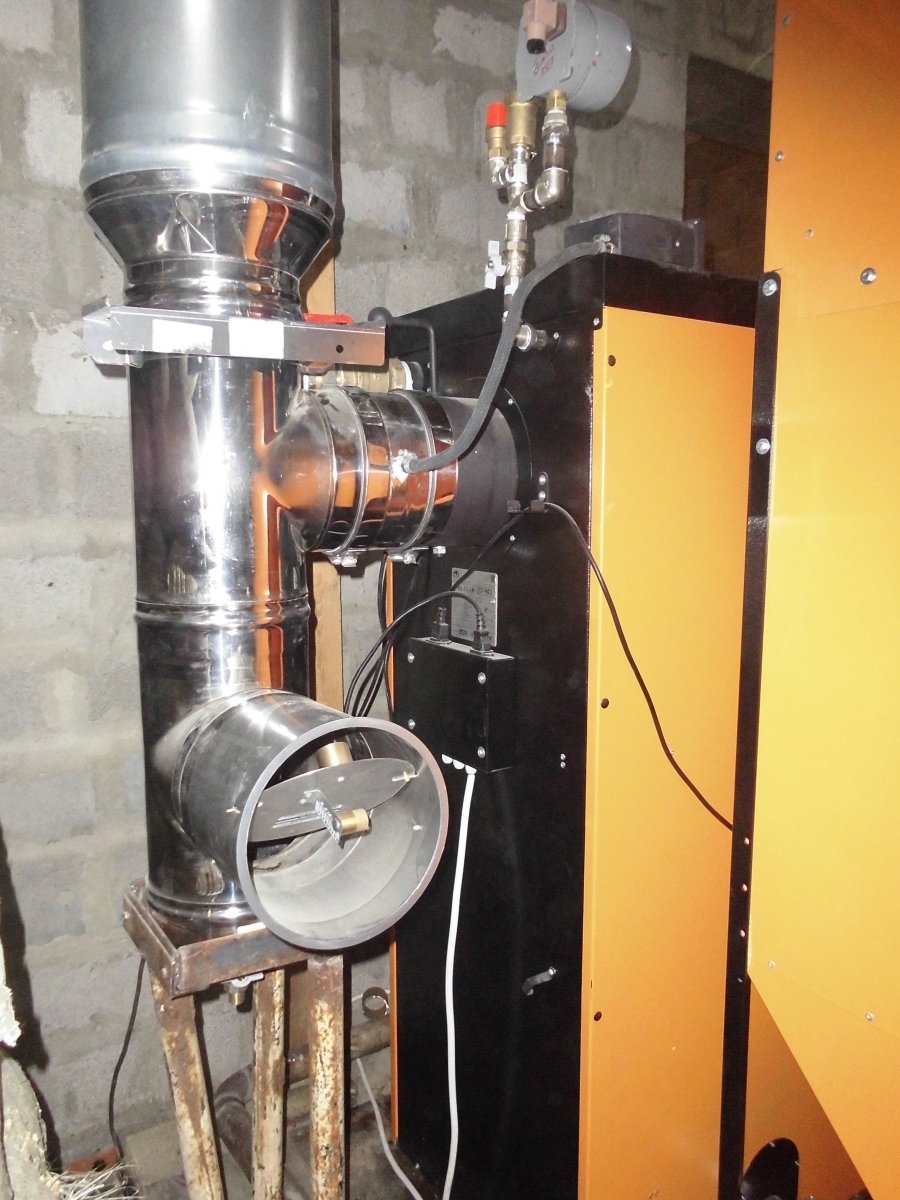

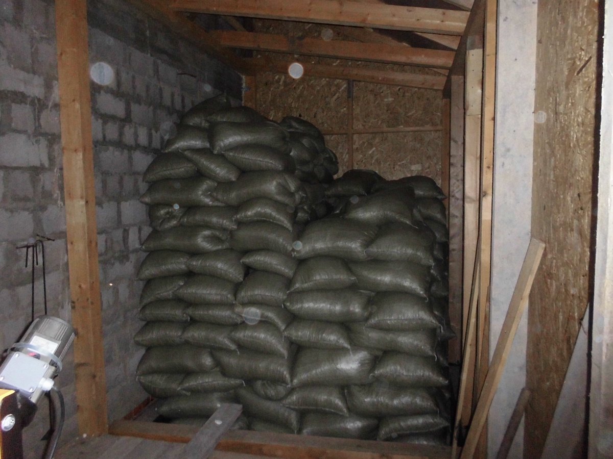

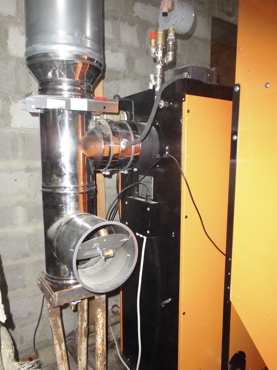

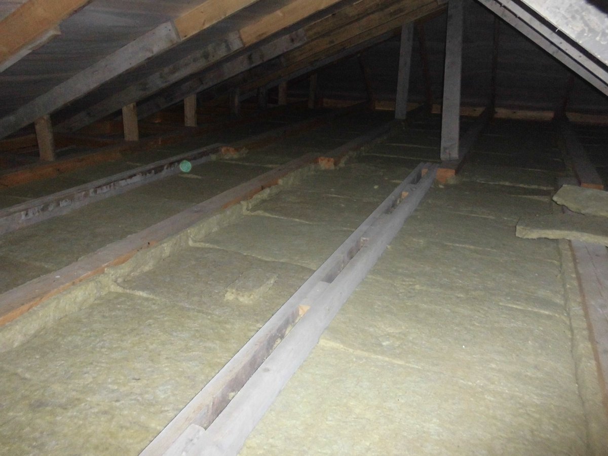

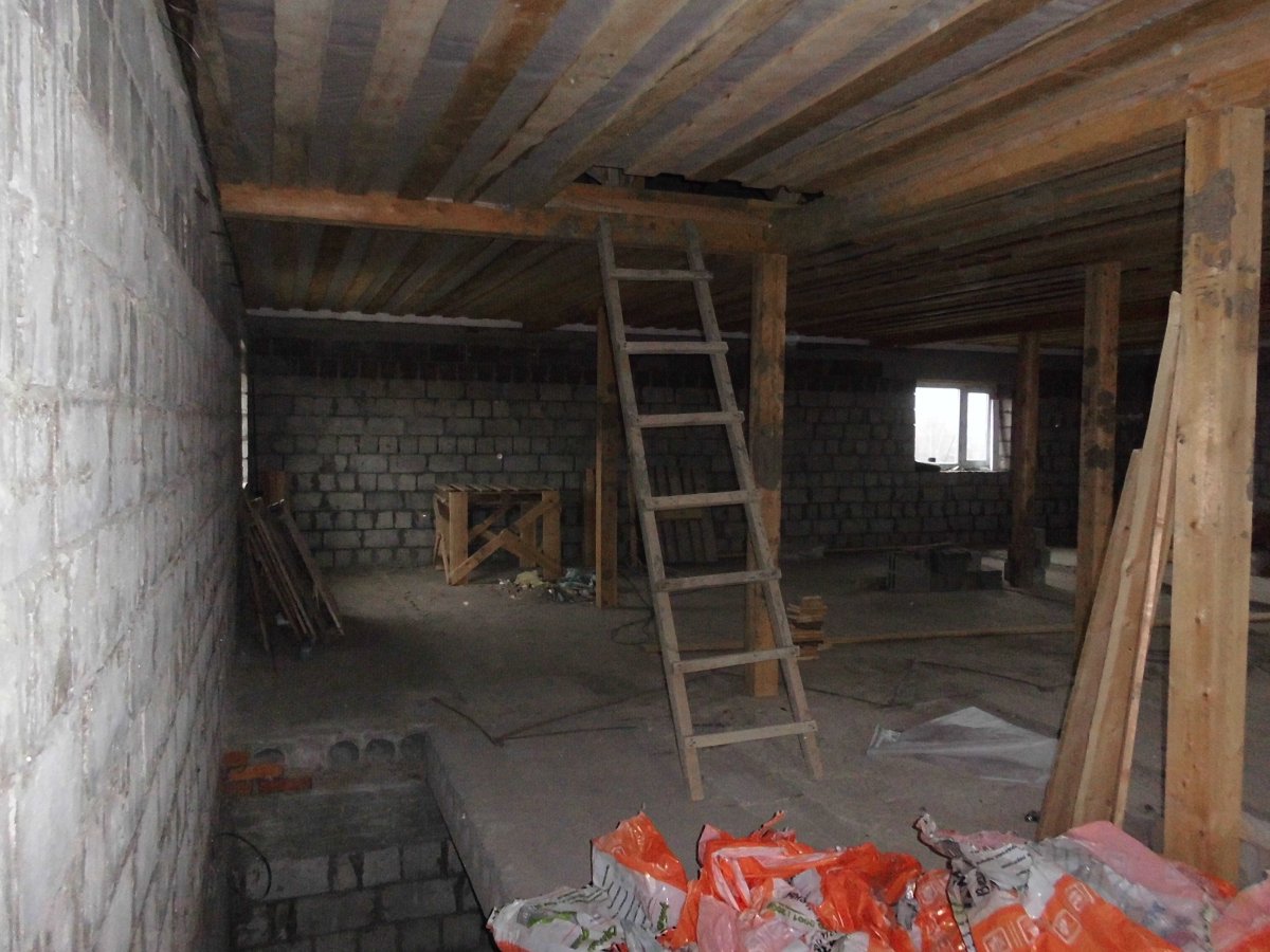

За лето поставили перегородки 1-го и 2-го этажей, немного вчерновую отштукатурились, подшили и в 1 слой утеплили потолок чердака, купил и занесли в котельную 10 тонн пеллет, смонтировали дымоход...

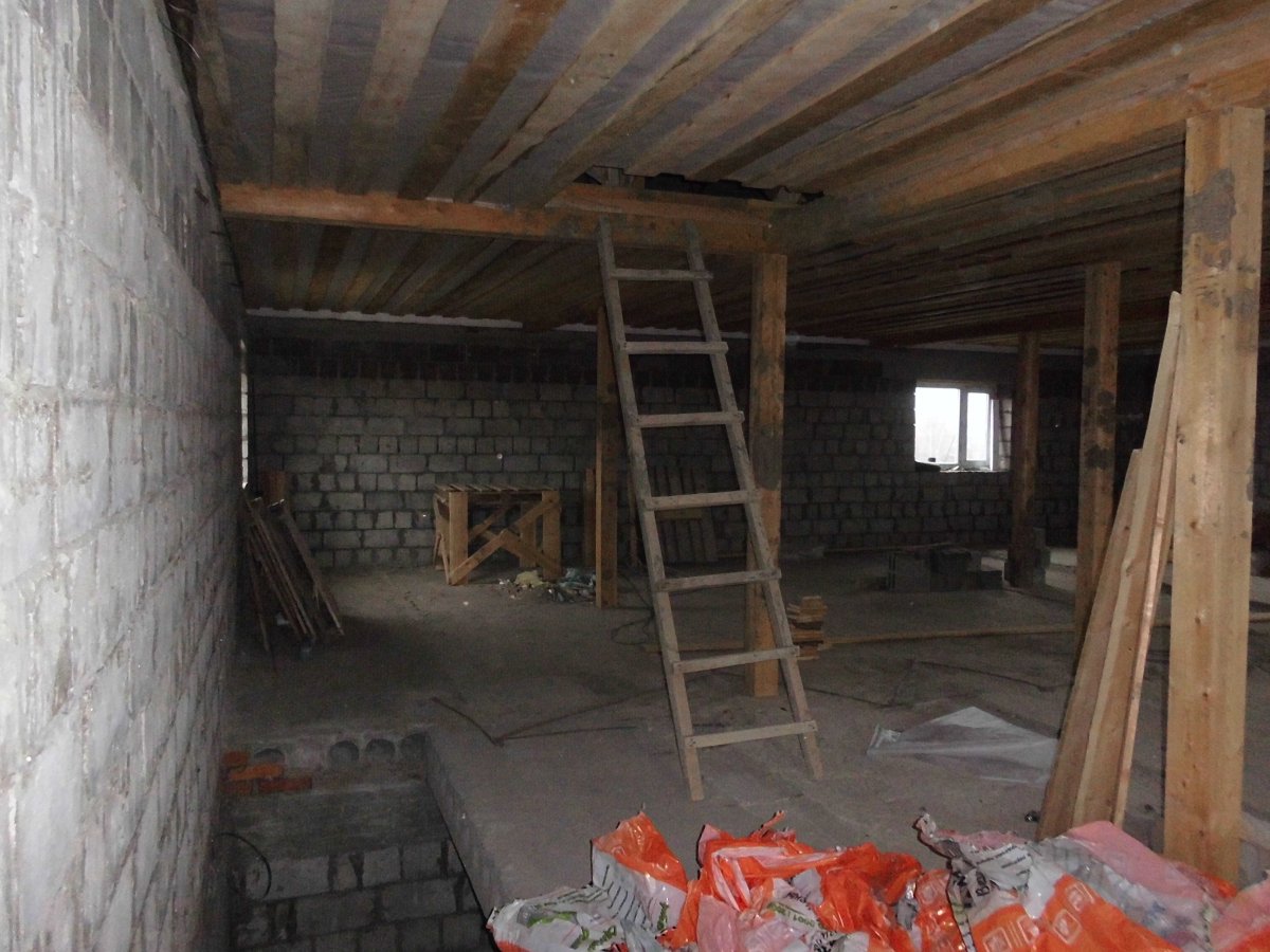

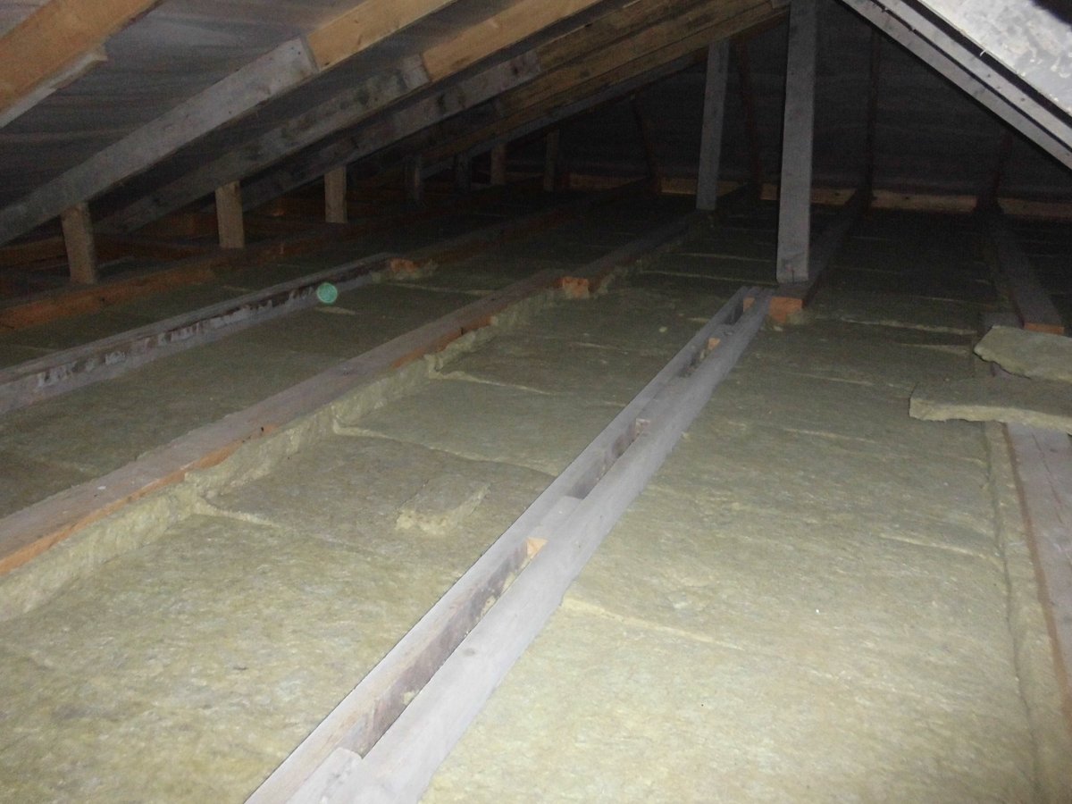

Я не пойму, стропила стянуты саморезами И нарощенная доска в один ряд?
Обычно шпильками и в две доски
Реакции: TUNER
9 271
10 204
ну у меня гвоздями сбиты... правда насквозь и загнуты и забиты обратно ...с 1992 года стоит...
вот подпорок нет ... или как они правильно называются...
шпильки то хорошо, не панацея ... они просаживаются ... нужно тогда делать большие пластины , чтобы не продавливала гайка дерево

Высота лаг чердака 15? Не маловато?
Реакции: TUNER

10 113
34 994
10 тонн пеллет,очень здорово,будет тепло и комфортно.Котел на пеллетах,найлучшая альтернатива газовому,для собственников загородных домов ,самое то.
Реакции: TUNER
TUNER
22.11.2010
3 272
1 807
Нижневартовск
10 тонн это я на вскидку взял, а на сколько их хватит не знаю, "война" план покажет)

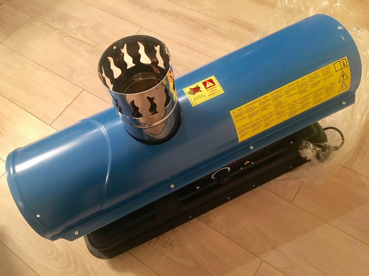

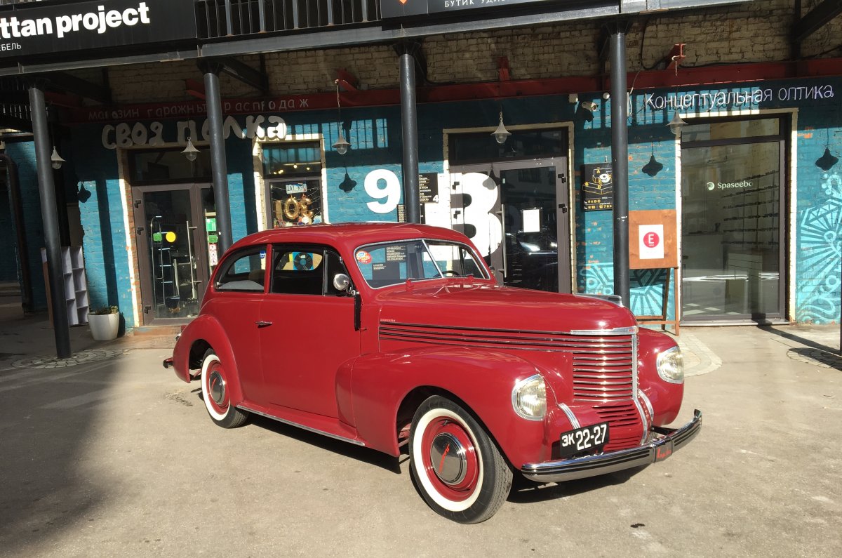

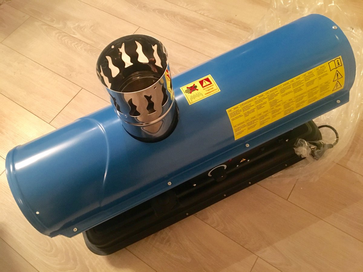

Извините, что в Вашей теме пишу:)

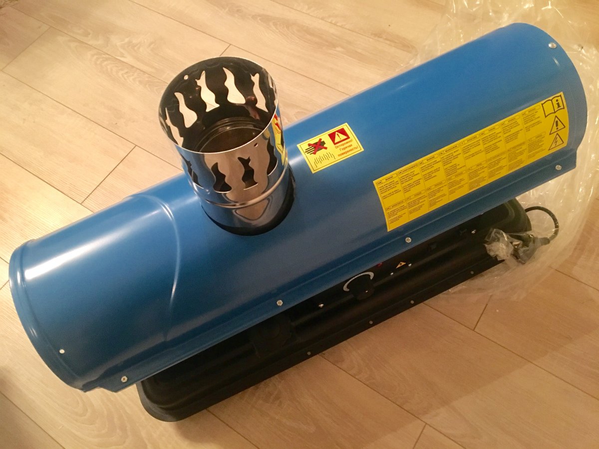

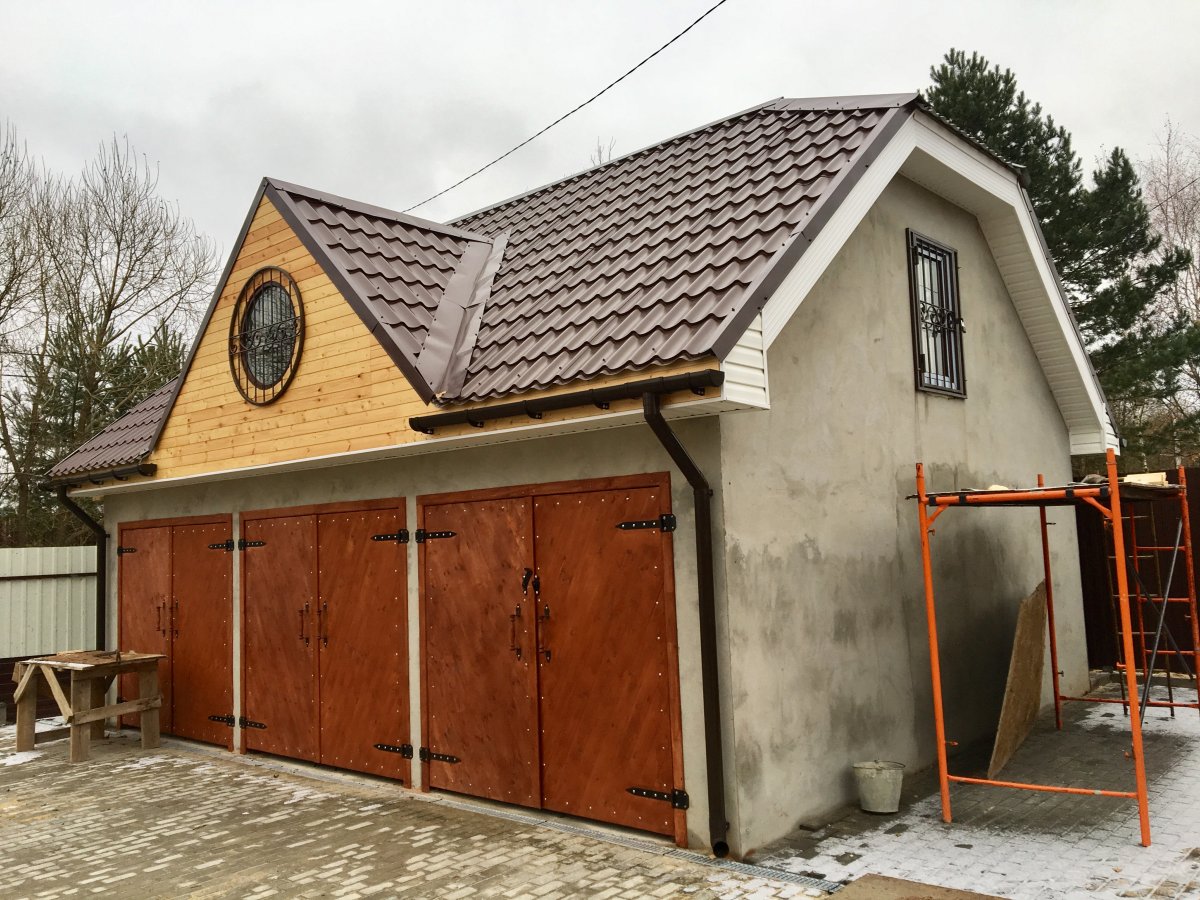

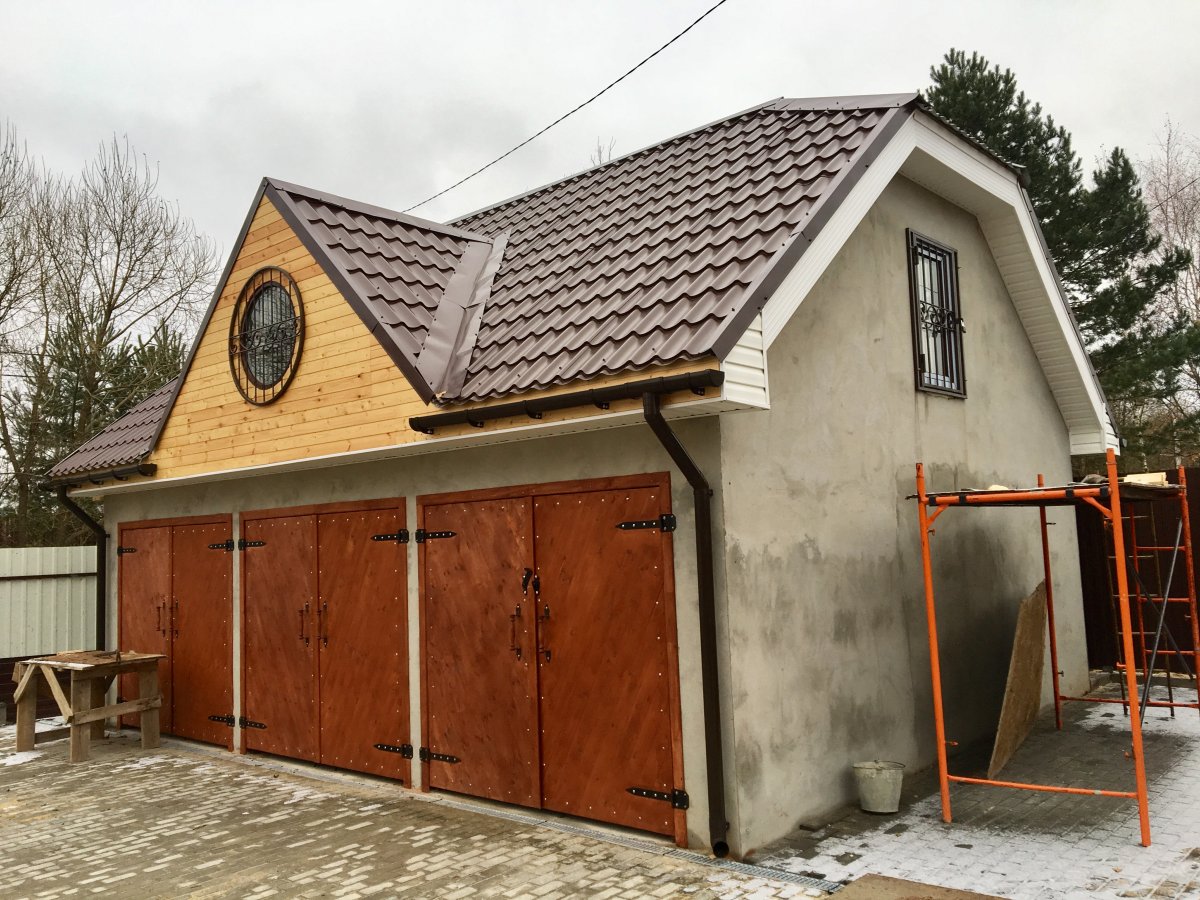

Заканчиваю гараж для Победы, Волги и Капитана. Осталось сделать отопление и отделку второго этажа (там будет храниться коллекция всяких артефактов;)
На обогрев пойдет дизельная тепловая пушка непрямого нагрева, на втором этаже - компактная печь-камин.
Капитан в следующем году туда загоню.
4 476
6 916

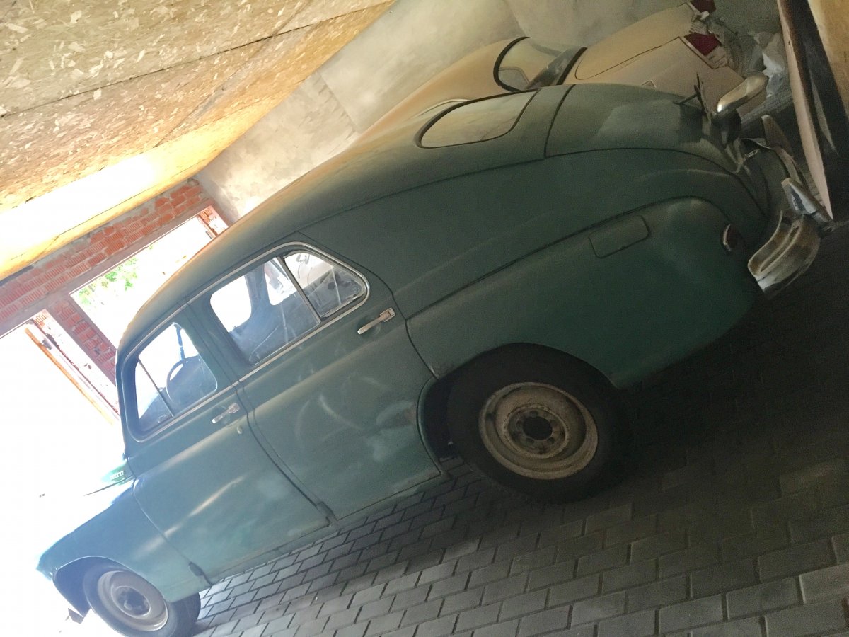

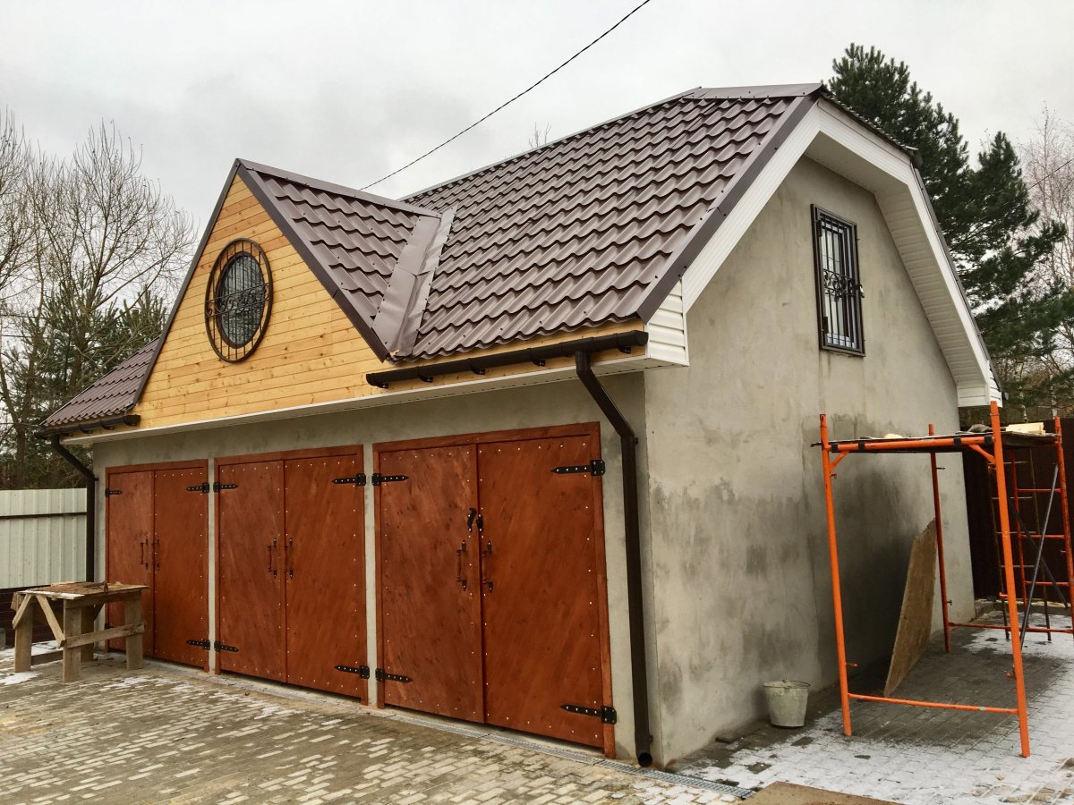

Компактно смотрится коробочка для игрушек, ворота красивые. По мне так навес немного проситя, но дело вкуса. Поздравляю с завершением стройки.
Да за что извинете то?
Конечно пишите. Такую красоту для авто сделали!
Что сказать мечта)

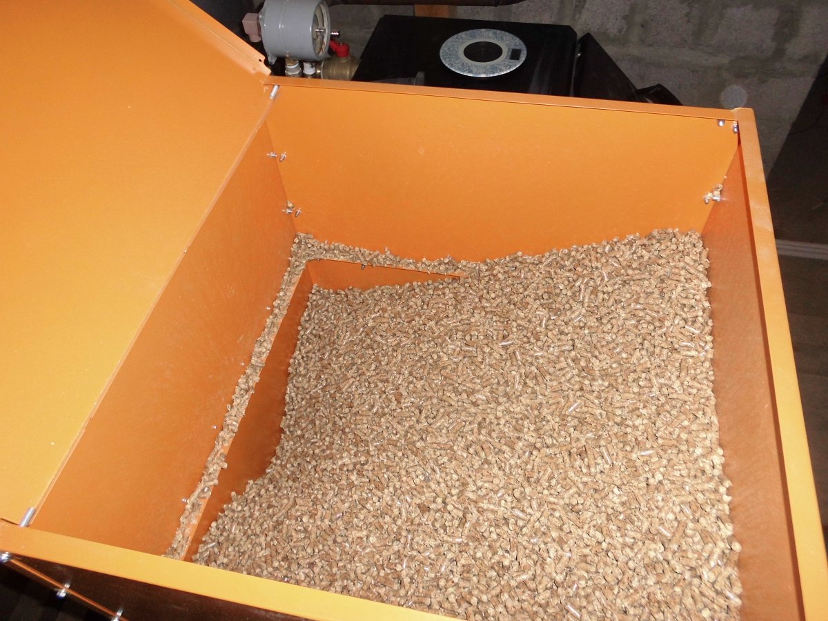

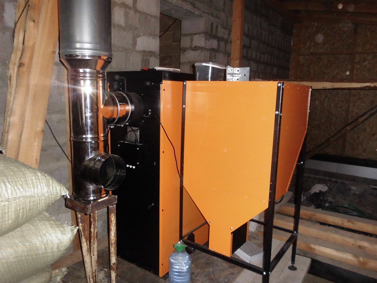

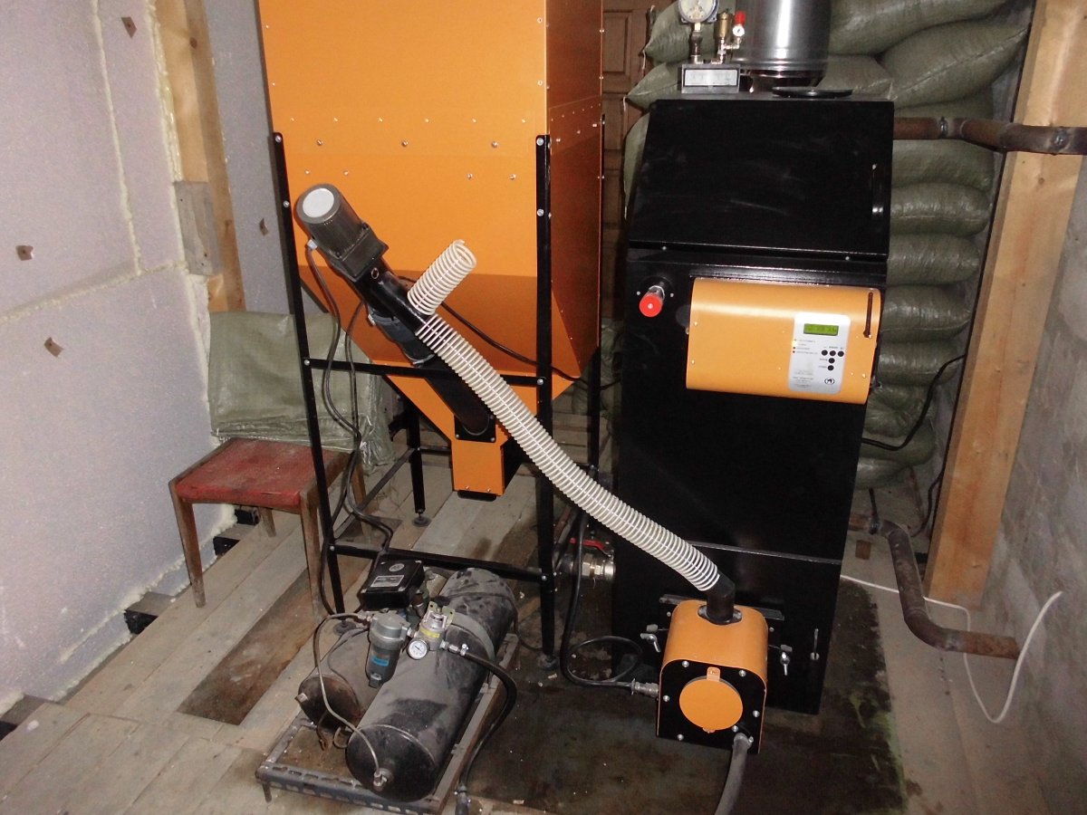

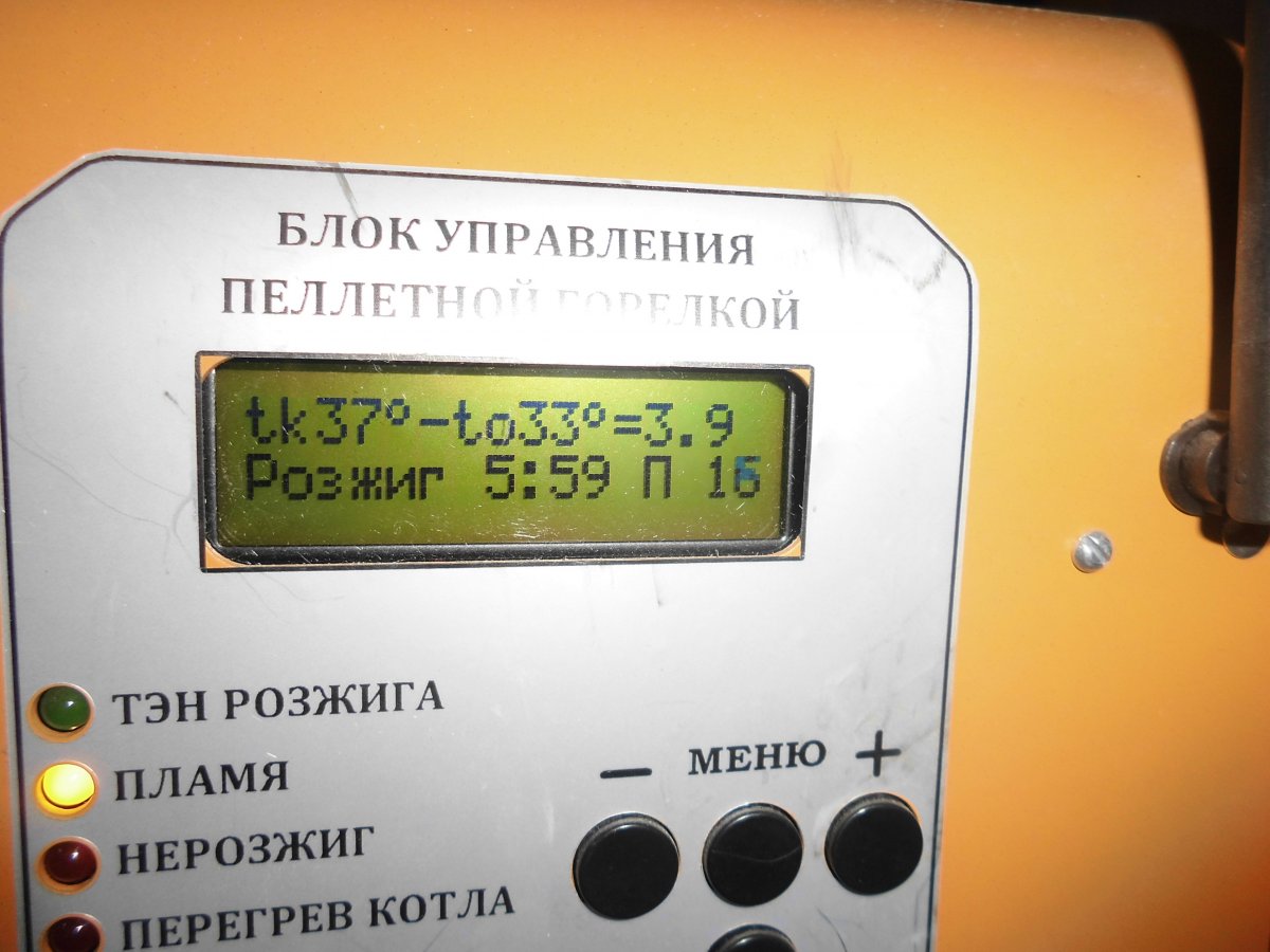

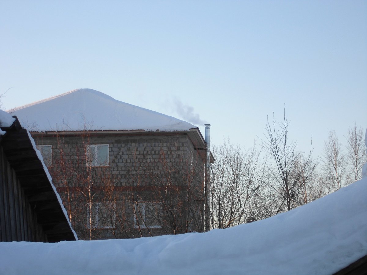

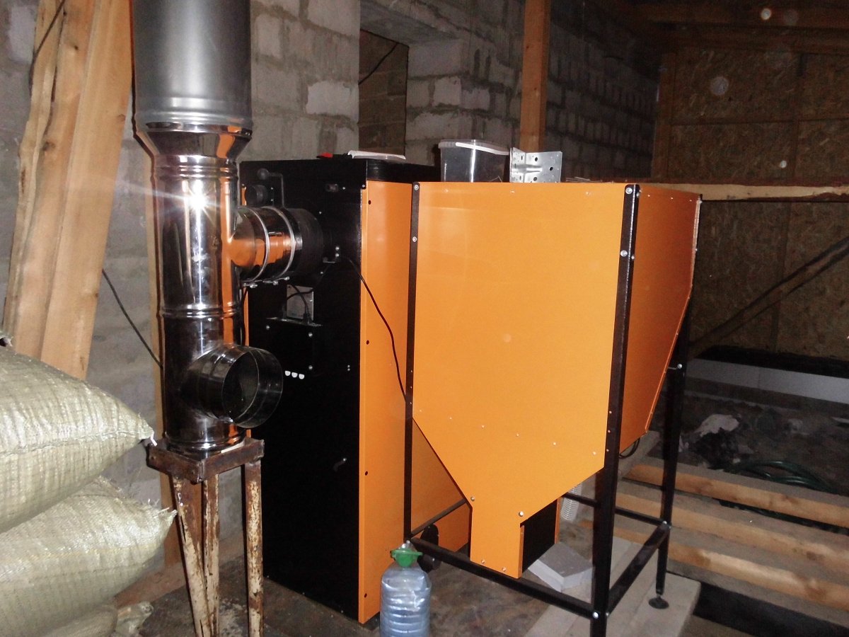

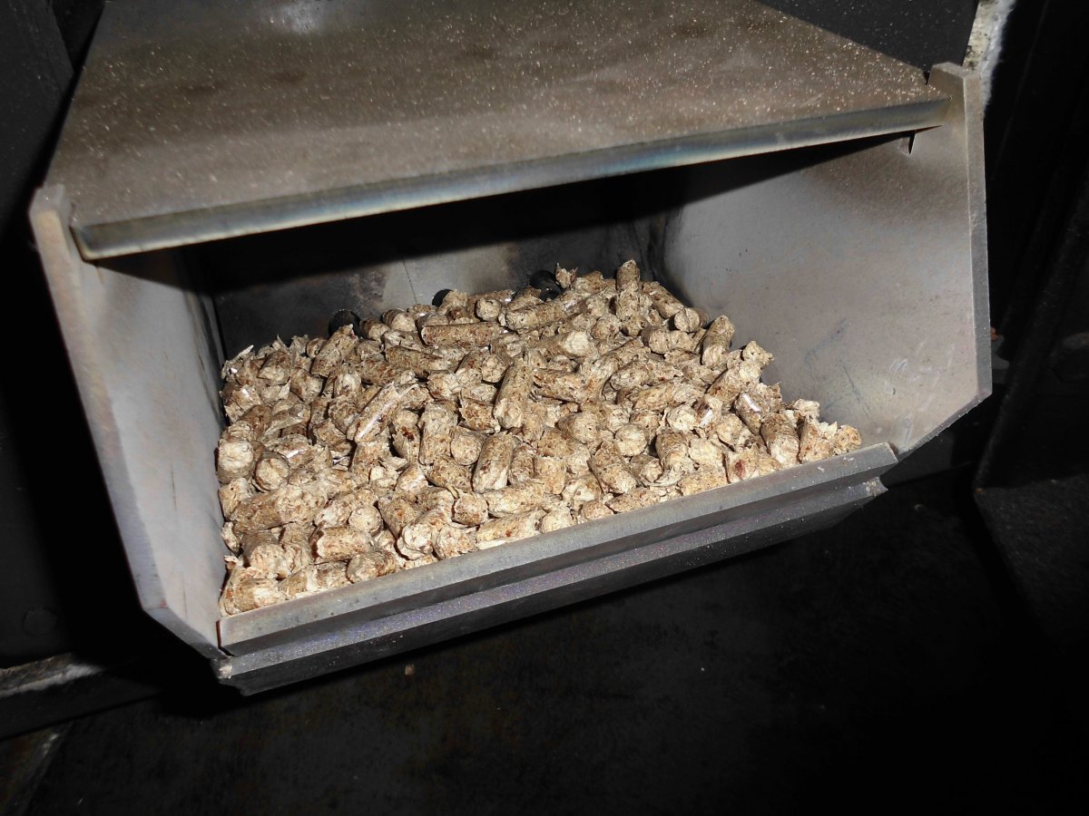

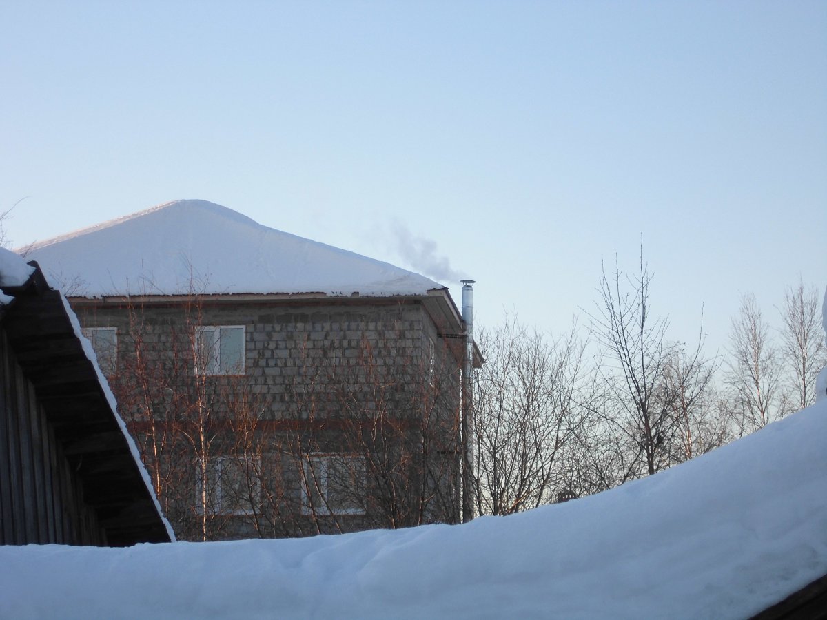

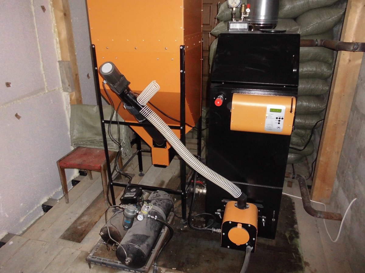

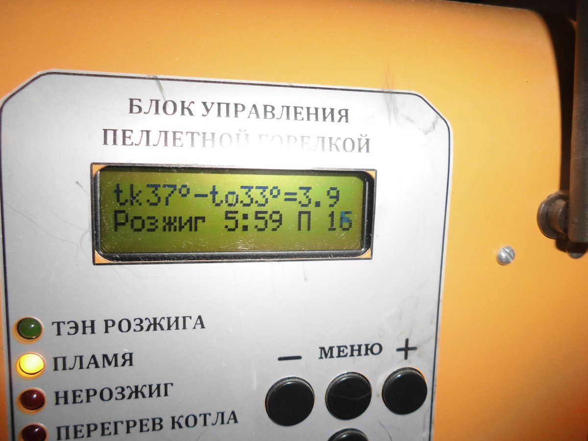

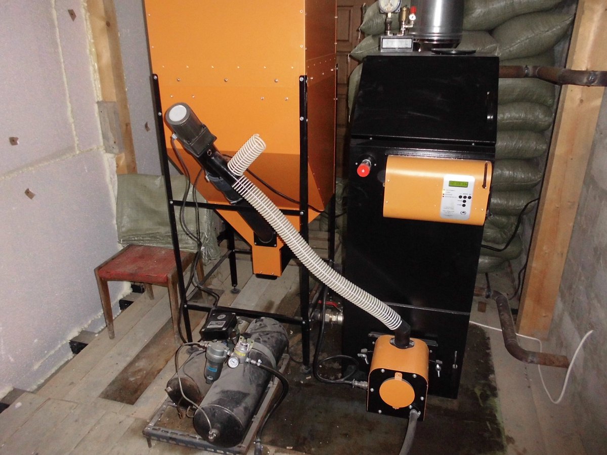

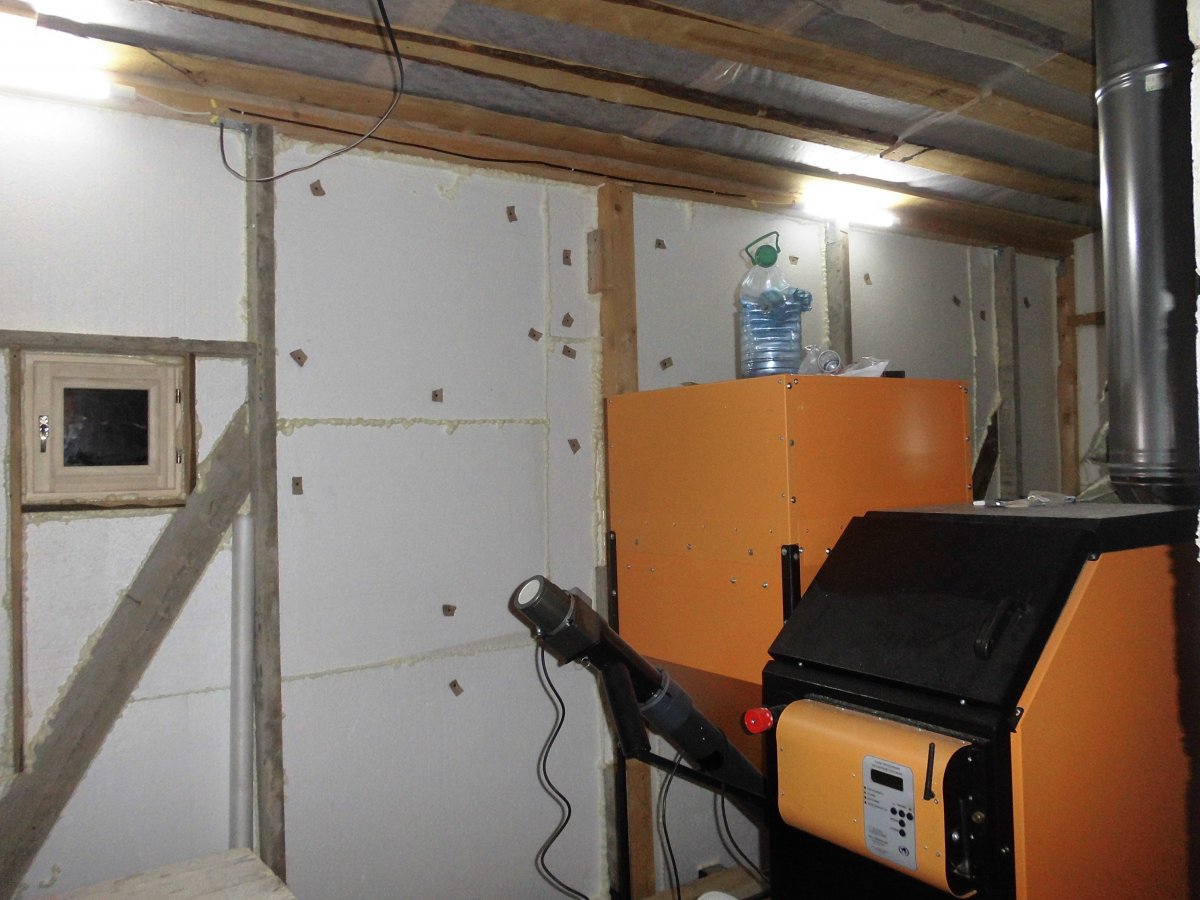

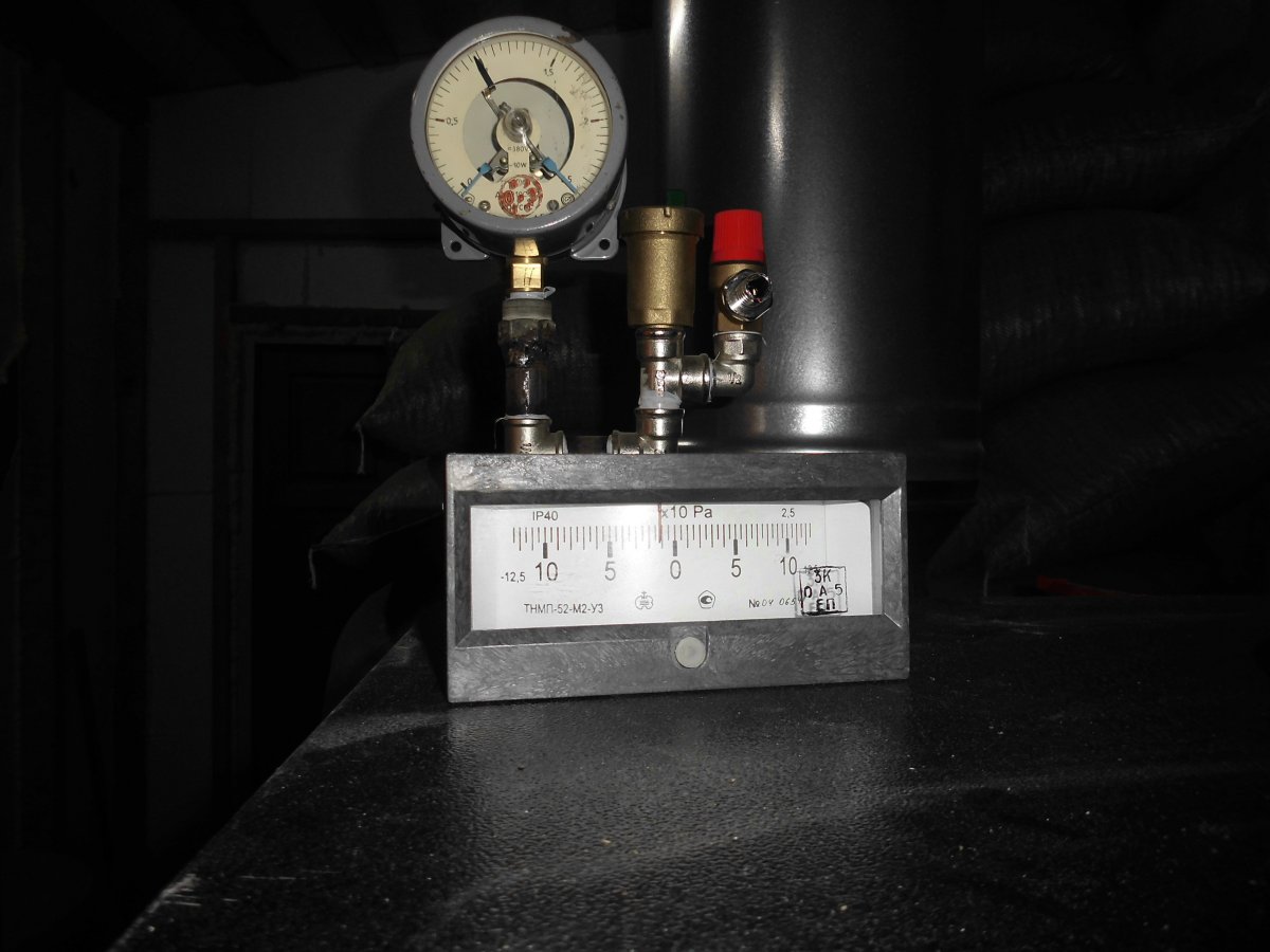

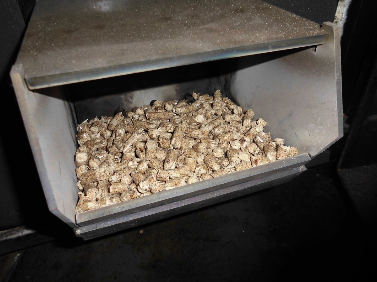

Всем привет!
Ну вот господа присяжные и заседатели, лёд тронулся, и надеюсь теперь будет "таять":)

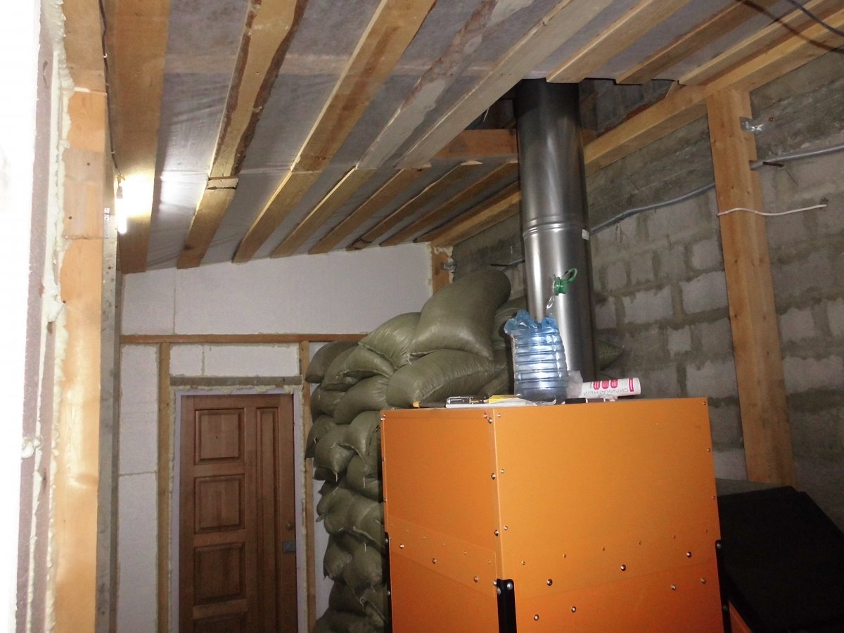

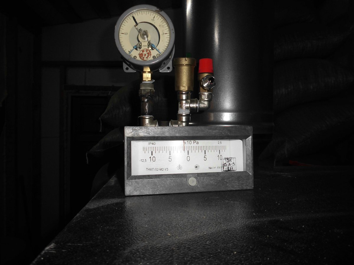

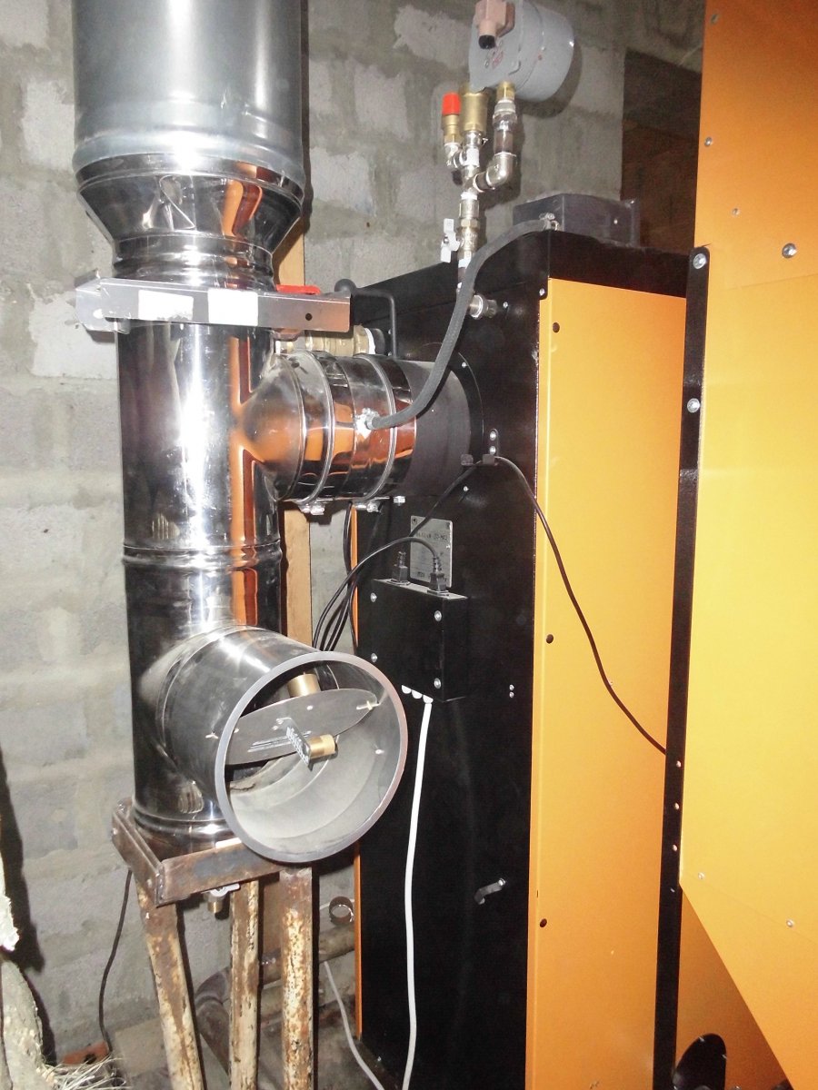

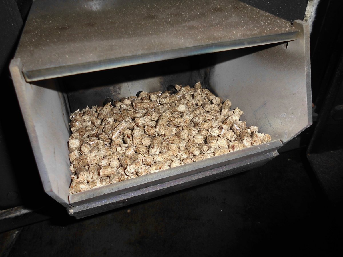

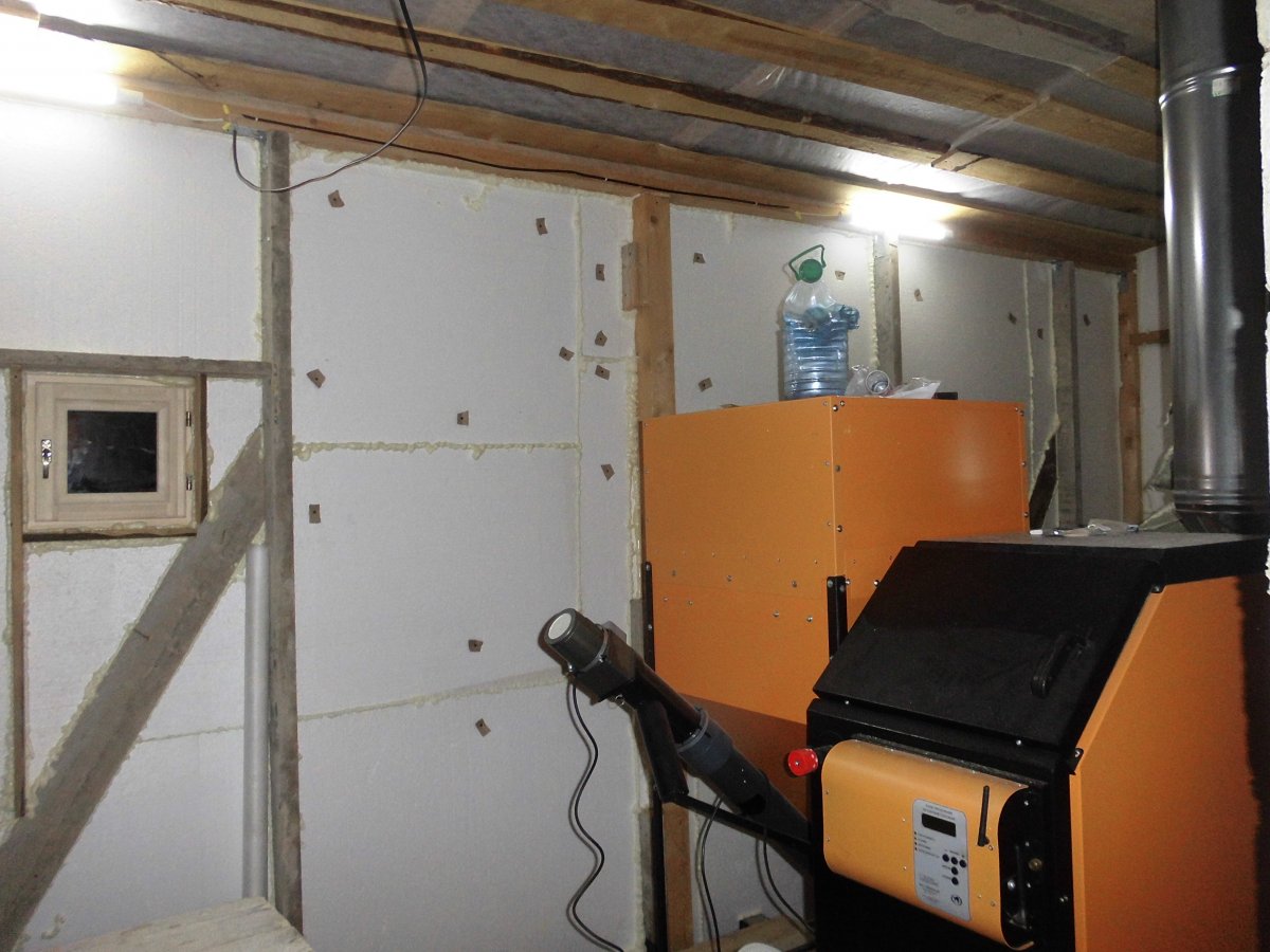

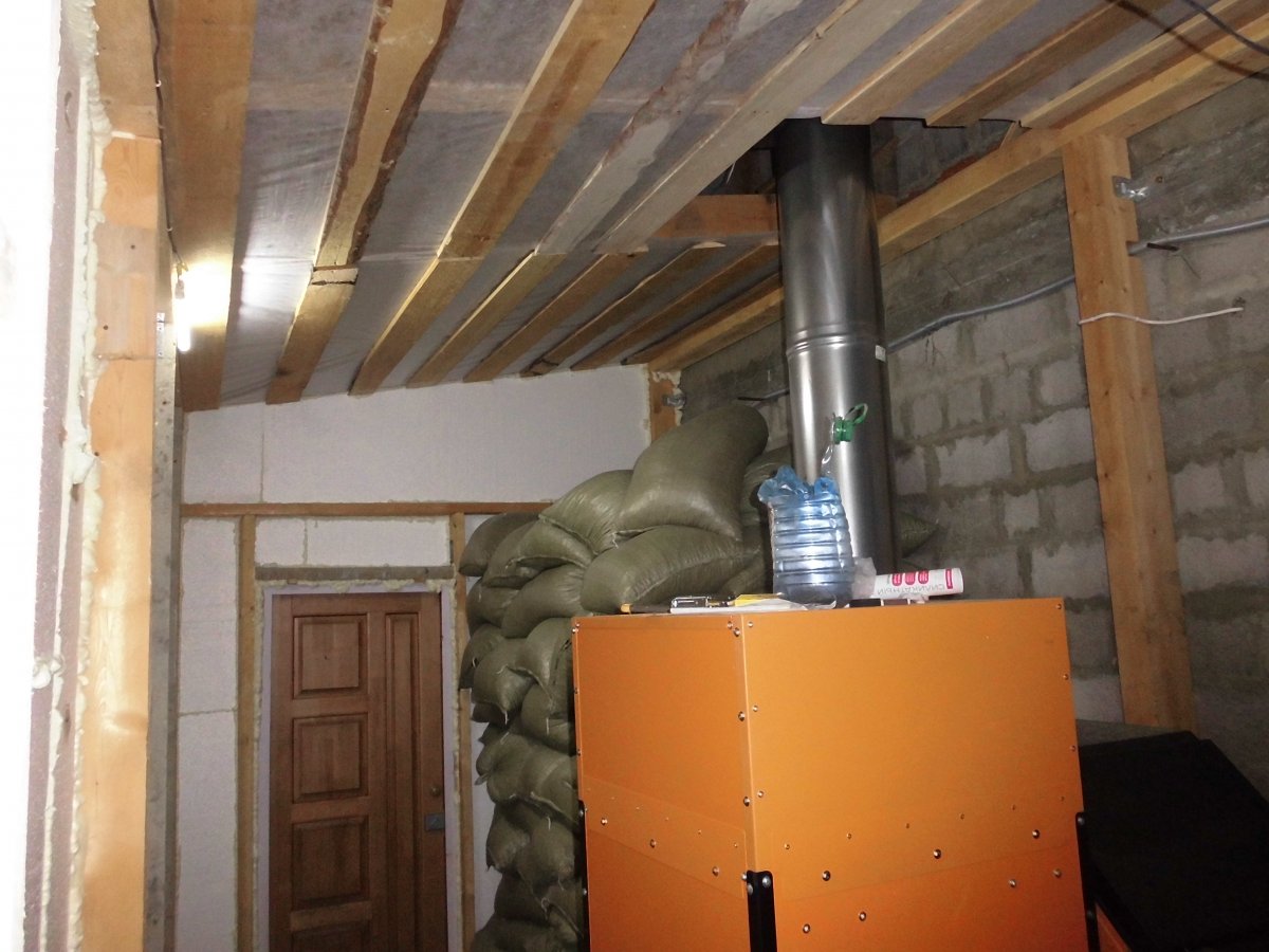

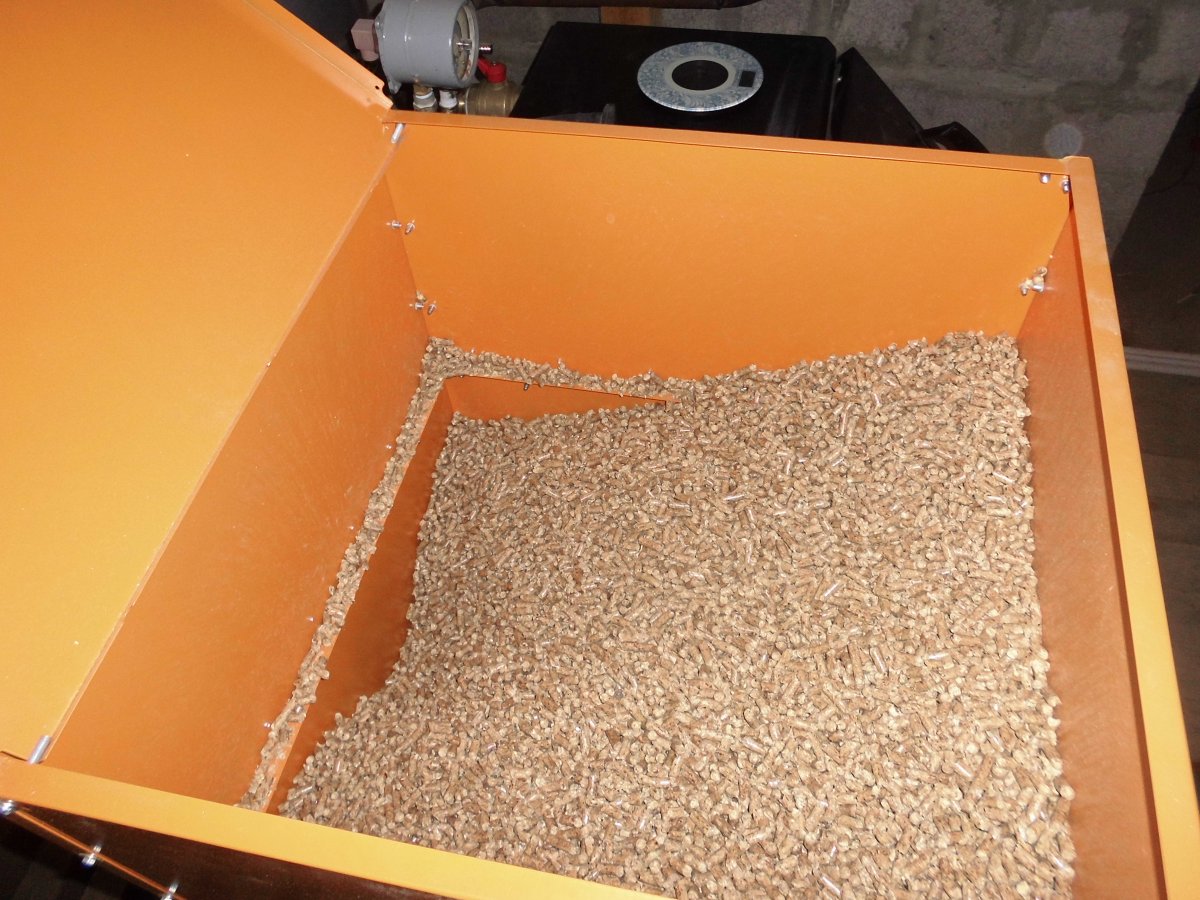

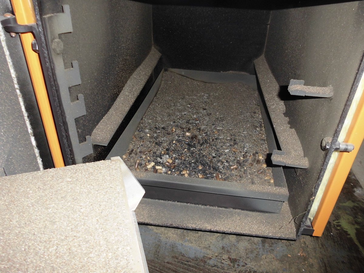

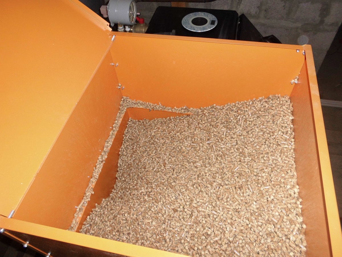

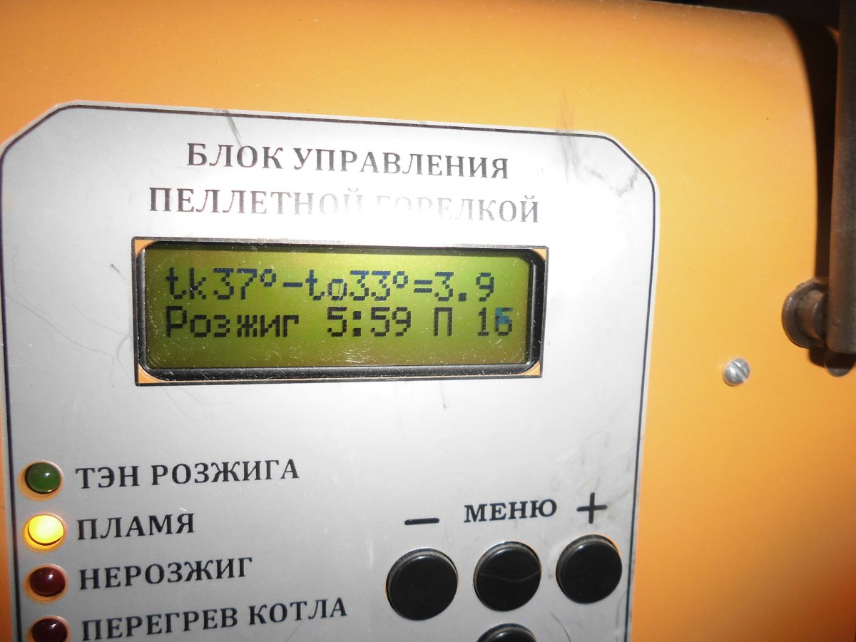

Запустил я в субботу котел. Начальные настройки необходимые для запуска ввел согласно инструкции. Нажал кнопку "Пуск", и котел запустился. Сегодня пошли третьи сутки работы котла. При начальном запуске на 1-м этаже было около -4С. Вчера утром уже было 0С. Потом еще поехал вечером, около 16:00, температура уже была +1,5С. На улице было -27С. Проход на 2-й этаж пока закрыл, чтобы тепло не так сильно уходило вверх. Я думаю постепенно сейчас первый этаж прогреется.
По расходу пеллет судить еще очень рано, т. к. все равно еще есть места "свищей", плюс стены пока еще прогреваются.
В бункер вошло 8 мешков, примерно по 25 кило (надо будет взвесить мешок), вчера вечером оставалось половина.
Ну что, теперь буду наблюдать, посмотрим как оно будет.
Компрессор для продувки горелки приспособил самодельный, делал когда то для аэрографии, давление выставил 3кг/см2, период продувки 2 часа пока поставил, длительность продувки 20 сек.
Ну и фото)
5 384
3 691
Поздравляю, тепло это хорошо!

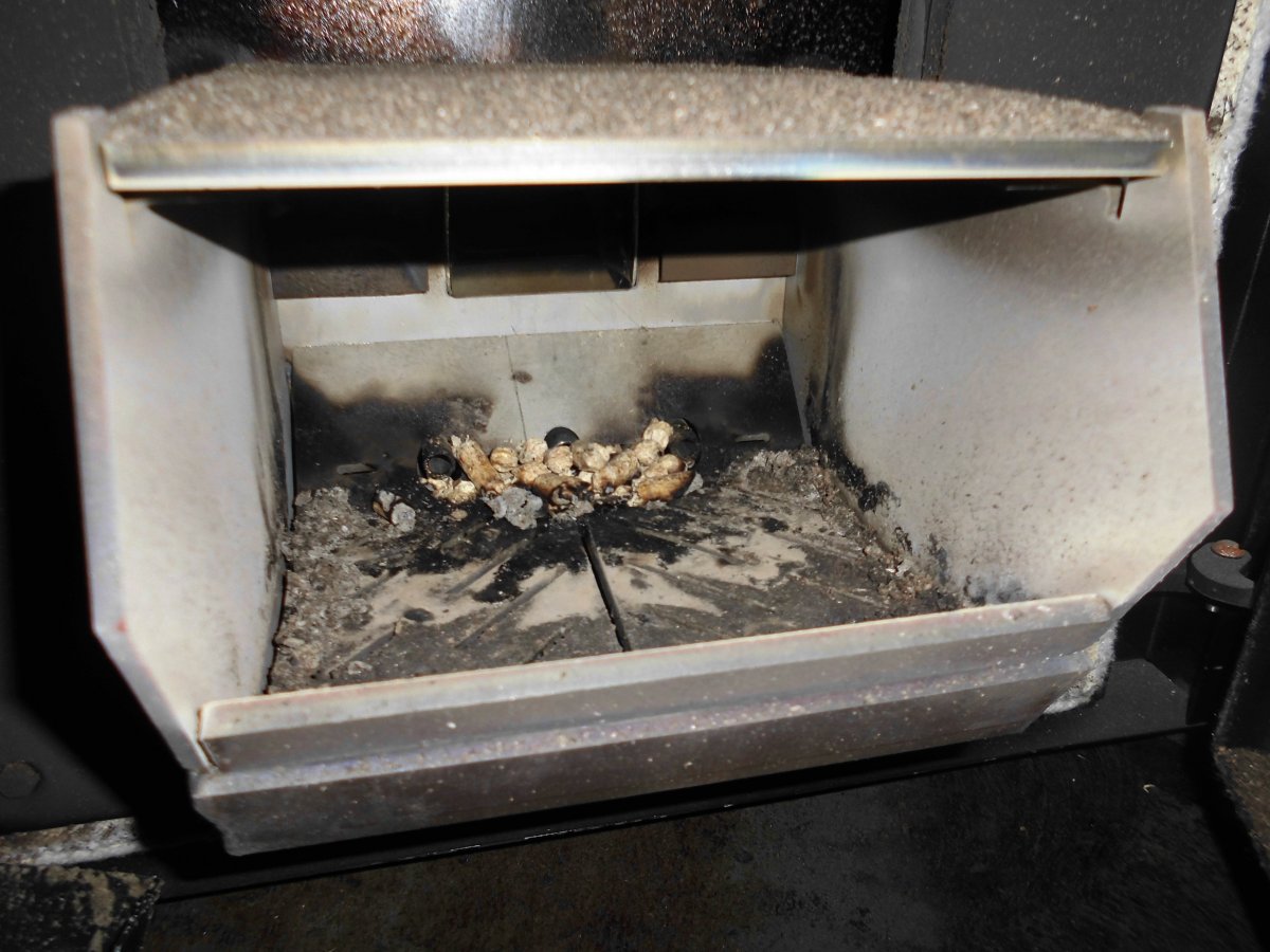

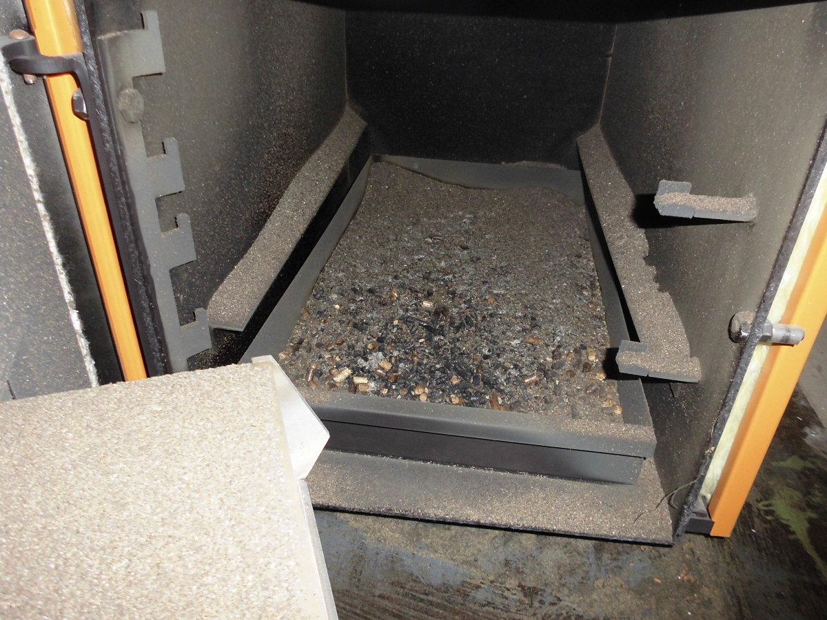

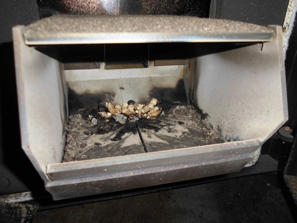

Вчера ездил проведать котел.
Пока еще не дает покоя мысль, что он там сам по себе, живет своей жизнью:)
В бункере с субботы оставался примерно мешок пеллет. Добавил конечно же, влезло 7 мешков.
Чистить ничего не стал, потерплю до субботы.
Вчера на улице немного потеплело до -10С, в доме +4С.
Надеюсь постепенно стены прогреются, и станет еще теплее, а то штукатуриться надо.
