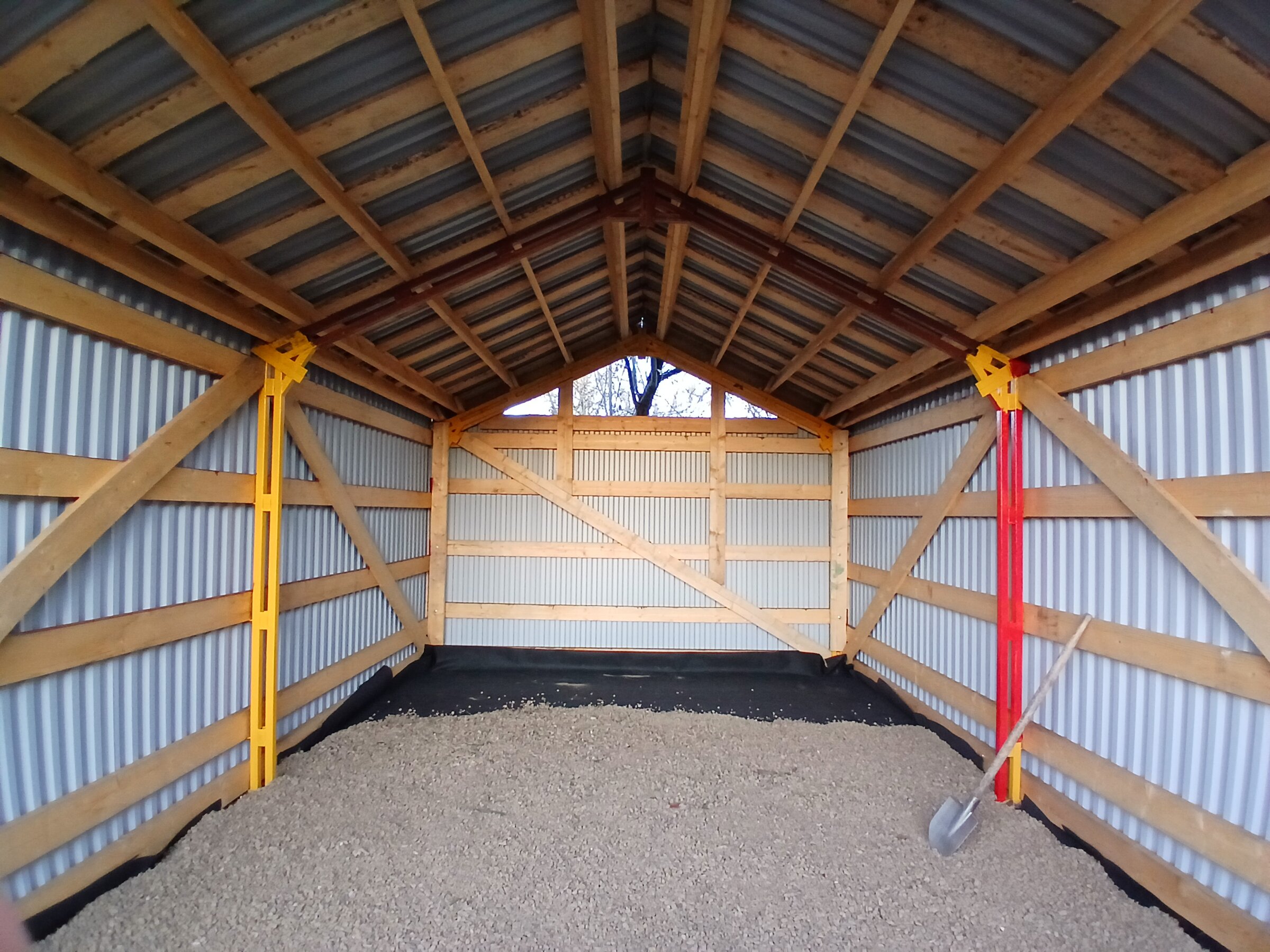

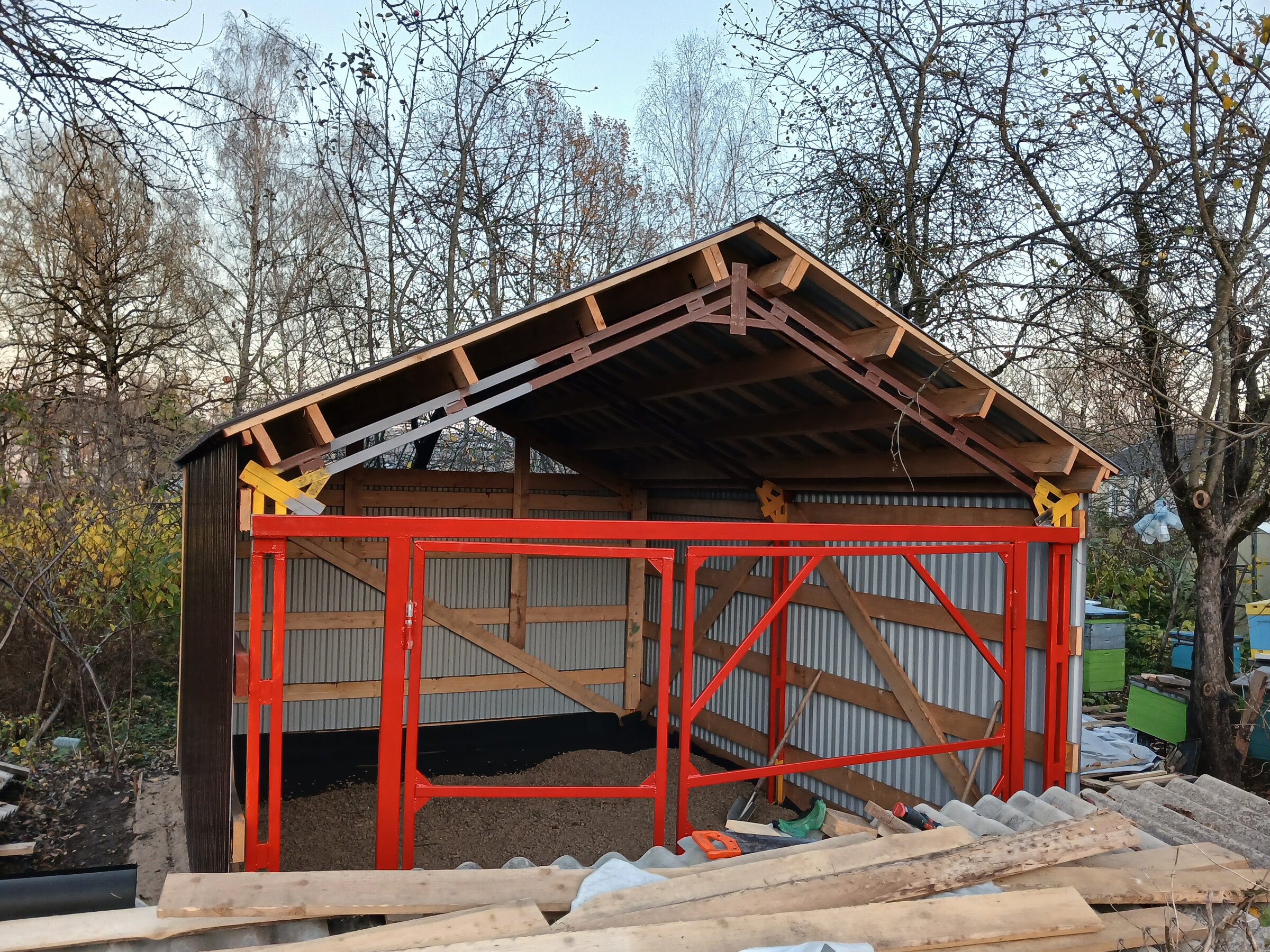

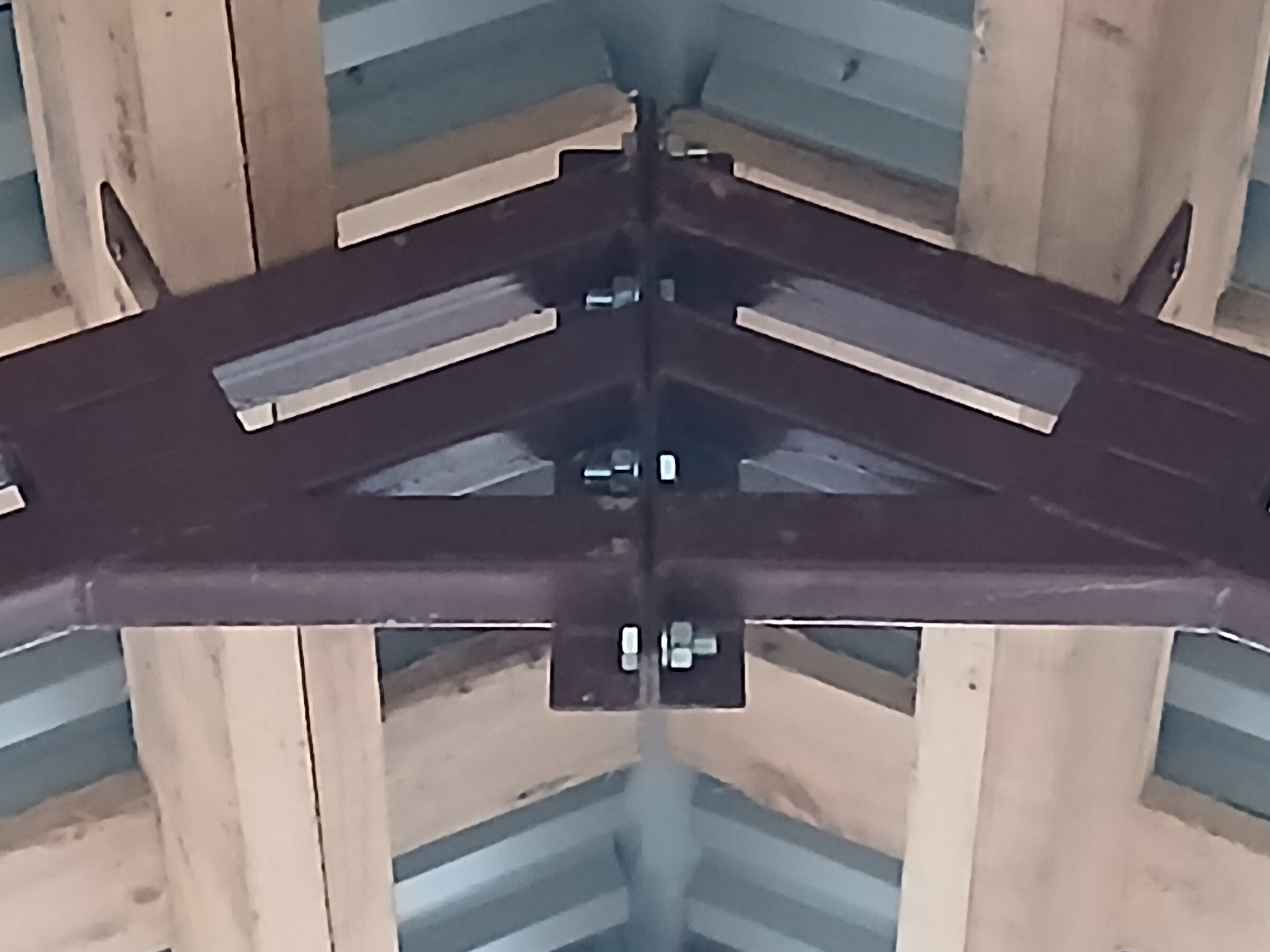

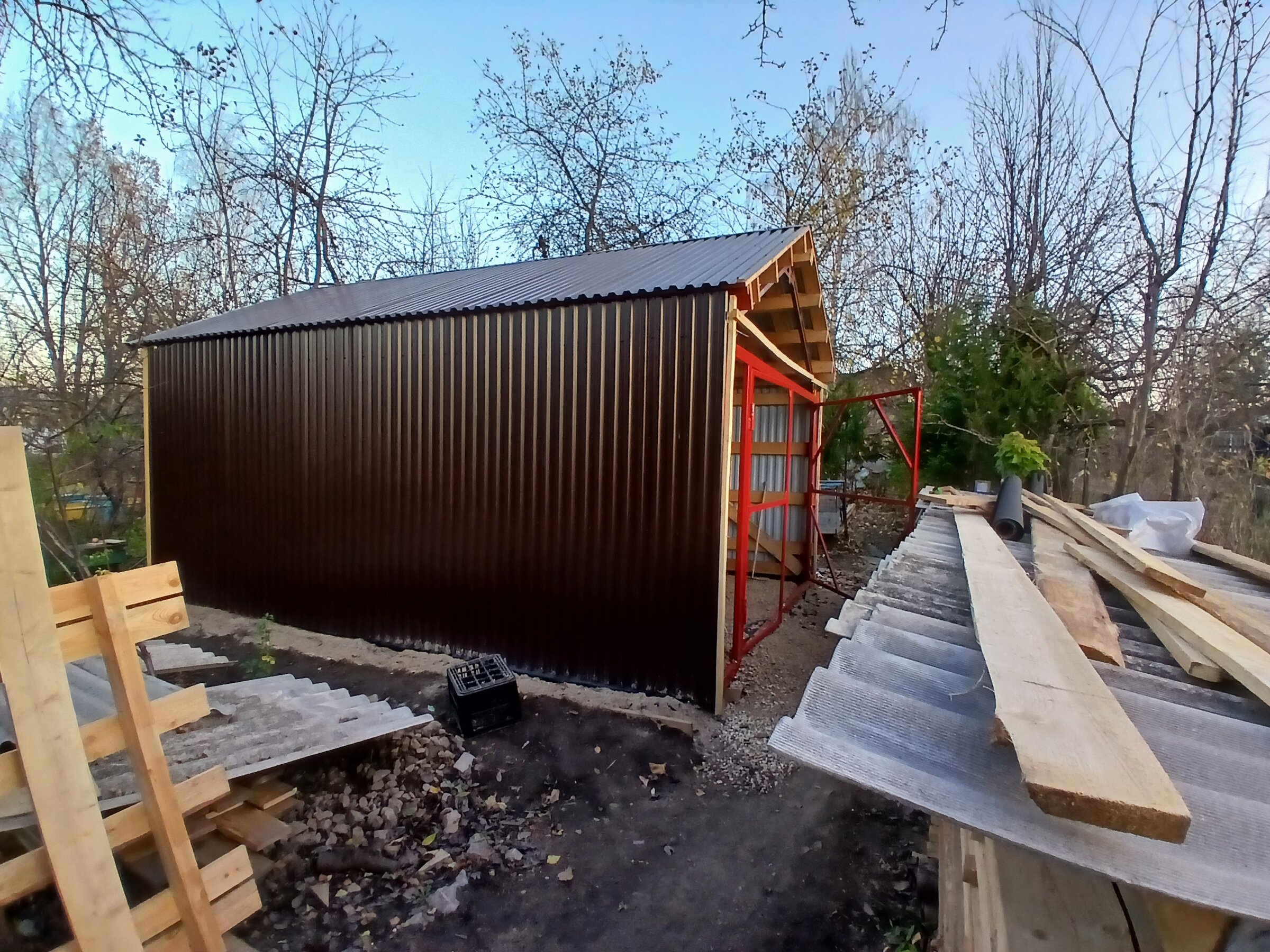

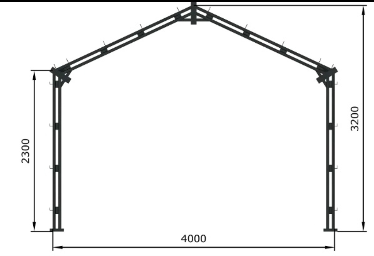

Мои пять копеек в тему, как обещал. Собираю в деревне ангар, размер 4 на 5,5 метров ( крыша по длинне 6 метров). Получается недешево, как каша из топора. Арки готовые купил 3 штуки 4-х секционные, по краям высота 2,3 метра. Собираются на болтах. В землю труба с оголовком, на оголовке три болта под крепеж арки.
Алекс
28.02.2008
741
1 052
Калуга
На крыше поперек арок доски 40×150. Арки между собой по бокам связываются этой же доской (на арках есть закладные для крепления досок). Обшивка профлистом. Ворота сварил мне сосед. Арки делают в Тульской области, Донской. Контора Метко ( есть в контакте)

Мои пять копеек в тему, как обещал. Собираю в деревне ангар, размер 4 на 5,5 метров ( крыша по длинне 6 метров). Получается недешево, как каша из топора. Арки готовые купил 3 штуки 4-х секционные, по краям высота 2,3 метра. Собираются на болтах. В землю труба с оголовком, на оголовке три болта под крепеж арки.Посмотреть вложение 242020Посмотреть вложение 242021Посмотреть вложение 242022Посмотреть вложение 242023Посмотреть вложение 242024Посмотреть вложение 242025Посмотреть вложение 242026
Отлично получилось!!!, а почему длина то 5,5 метров?, для машины это несколько маловато по длине, что мешало подлинее сделать гараж - место для верстака и хходить полноценно вокруг машины?

На фермах желательно нижний пояс установить. Как бы зимой под снеговой нагрузкой стены не разошлись.

Чутка обшибся в расчетах, на крышу профлист из расчета 6 метров по длинне взял, а что отступать надо будет, не учел. Это как бы сарайка для хознужд, мотоблок с тележкой поставить, мотоцикл, тракторок. Машину на крайний случай. Впереди еще постройка большого аналогичного ангара 6 на 8. Арки, доски и профлист куплены.

Внутри ангара землю убрал до глины, кубов 10 песка засыпал, потом геотекстиль и щебенку.

На этом ангаре расстояние по длинне между фермами 2,7 метра. На большом арки буду через два метра ставить, взял пять арок. Производитель утверждает что на три метра можно разносить арки.

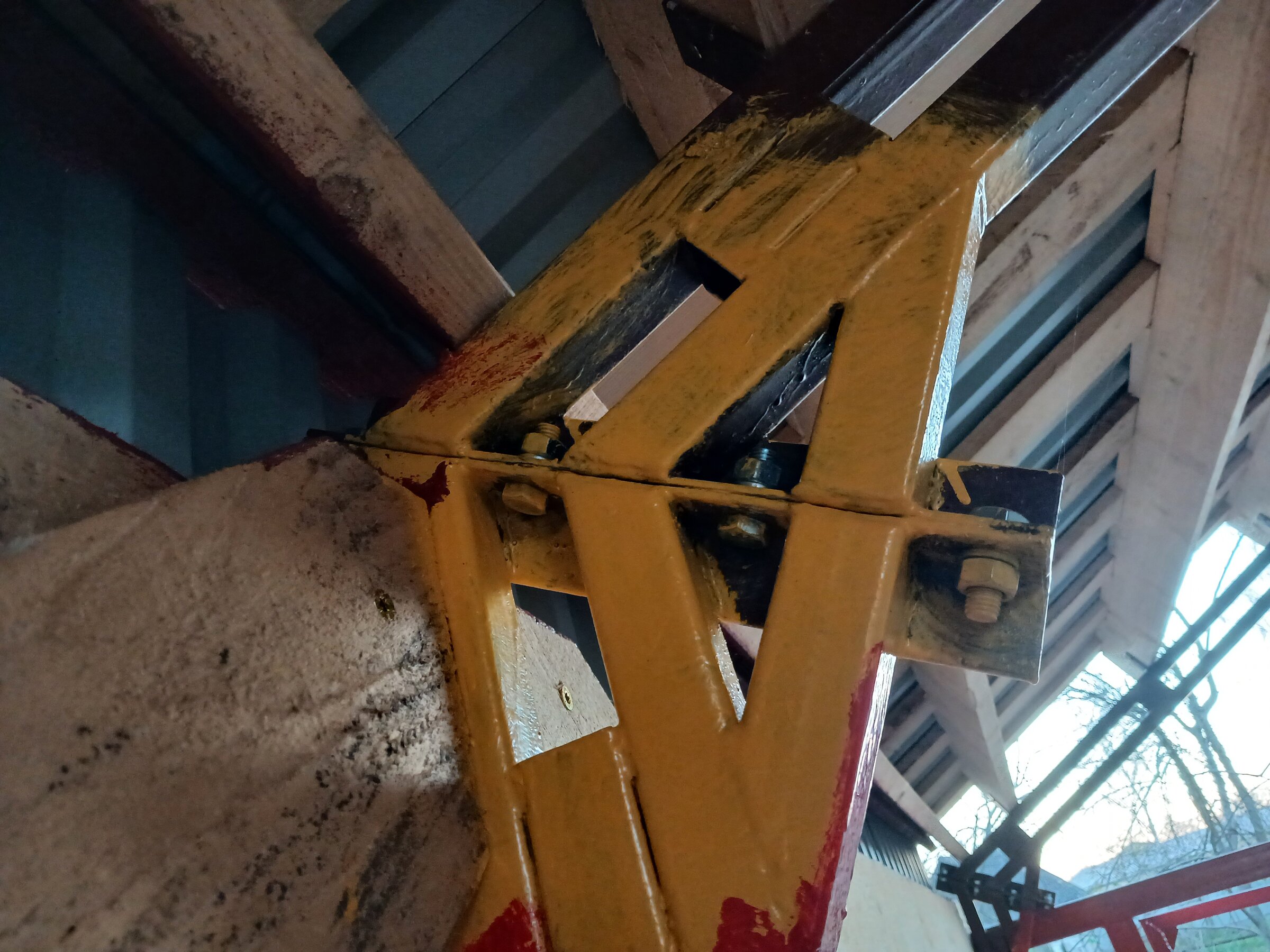

Когда арки сболтил на земле, не понравилось что внизу ширина на 8 см ушла - меньше. Написал производителю - ну сварка, уходят размеры, чего хотите, берите и растягивайте, когла ставить будете. Ну и арки только грунтованы, на большой ангар целую неделю на земле арки зачищал кое-где, грунтовал и красил.

Снег зимой только чистите. А то если его будет много, продольные доски, что у вас на торцах стоят, сложатся, потому как одна из составляющих силы тяжести от лежащего снега будет направлена вбок.
На полметра вниз, а зачем? На мой взгляд лучше на полметра вверх. Я гараж 25 лет назад строил, он "врос" в землю, сейчас бы сантимов 20-30 вверх...

Зачем на полметра, на штык лопаты землю убрал, дальше у меня глина. Корневищ всяких много было. А песком вверх уровень отсыпал, выше уровня земли. Да еще уклон по длинне есть, его тоже песком выровнял. А затраты считать перестал, чтоб не растраиваться лишний раз. Явно не дешевый вид постройки.

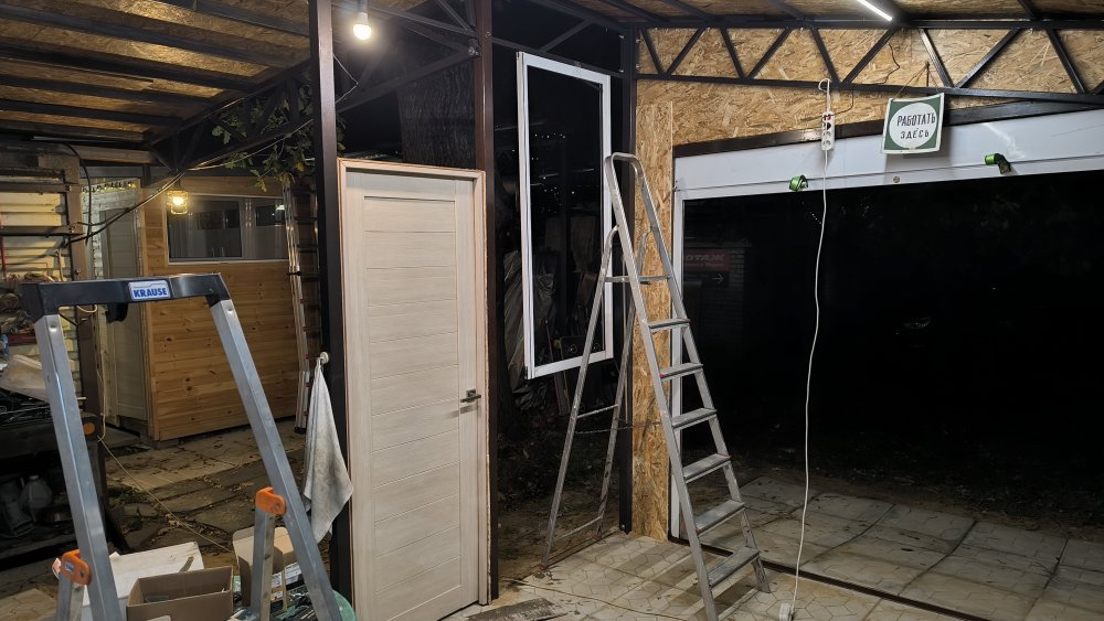

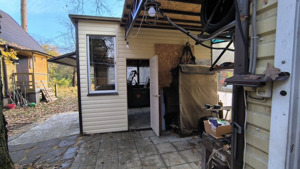

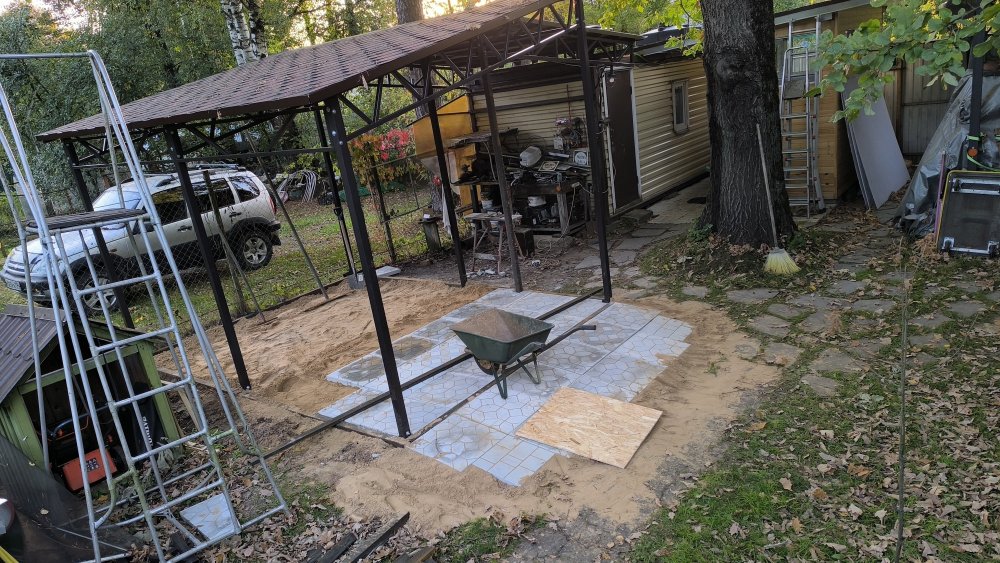

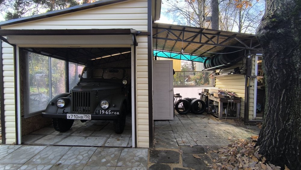

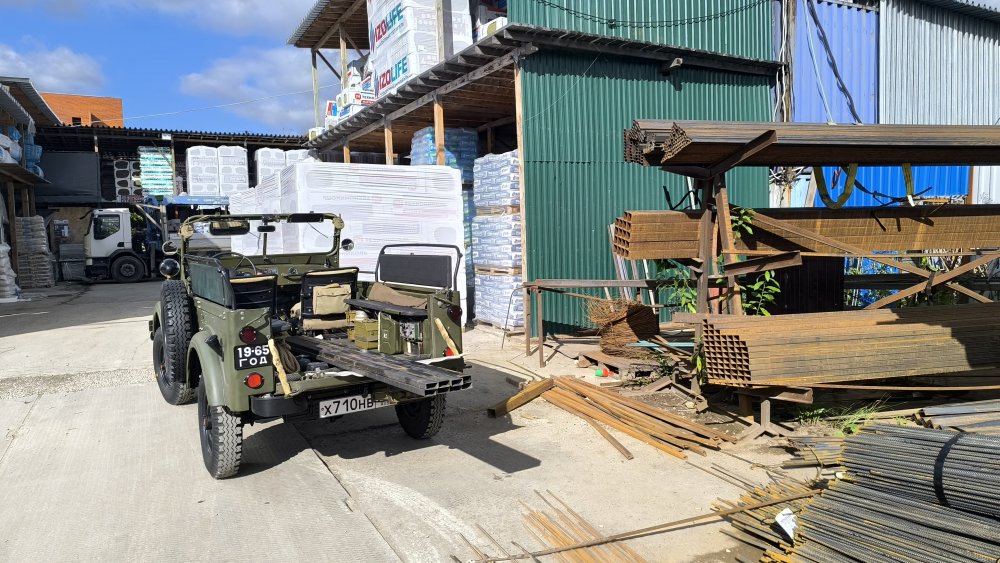

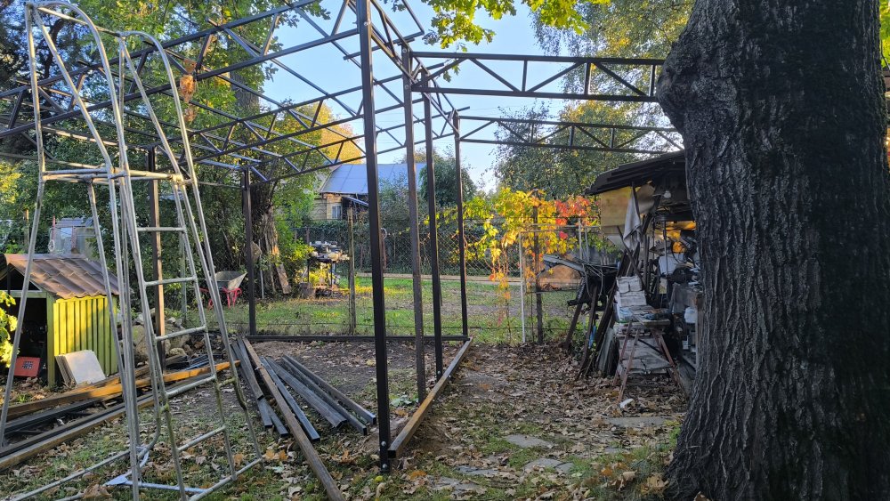

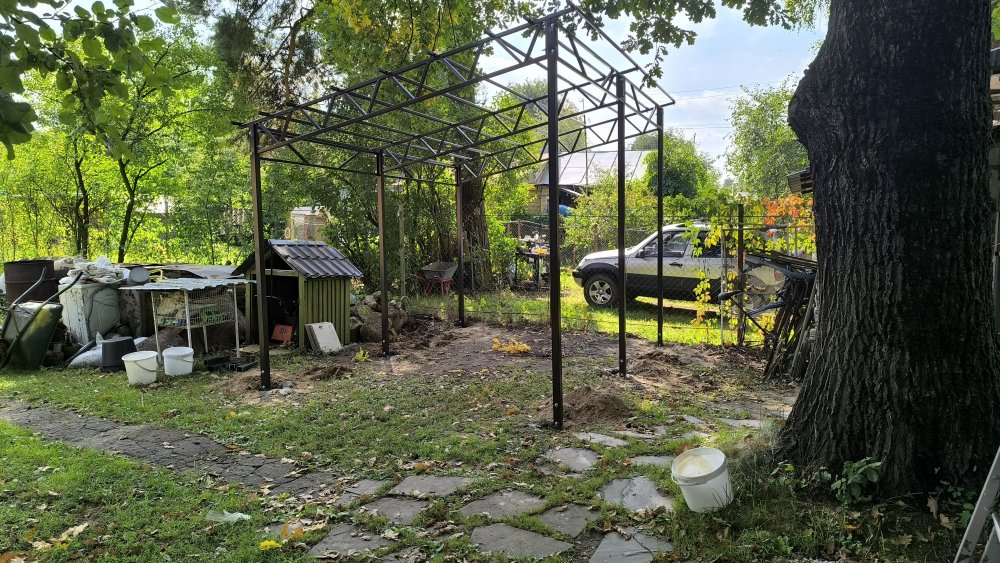

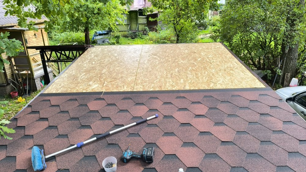

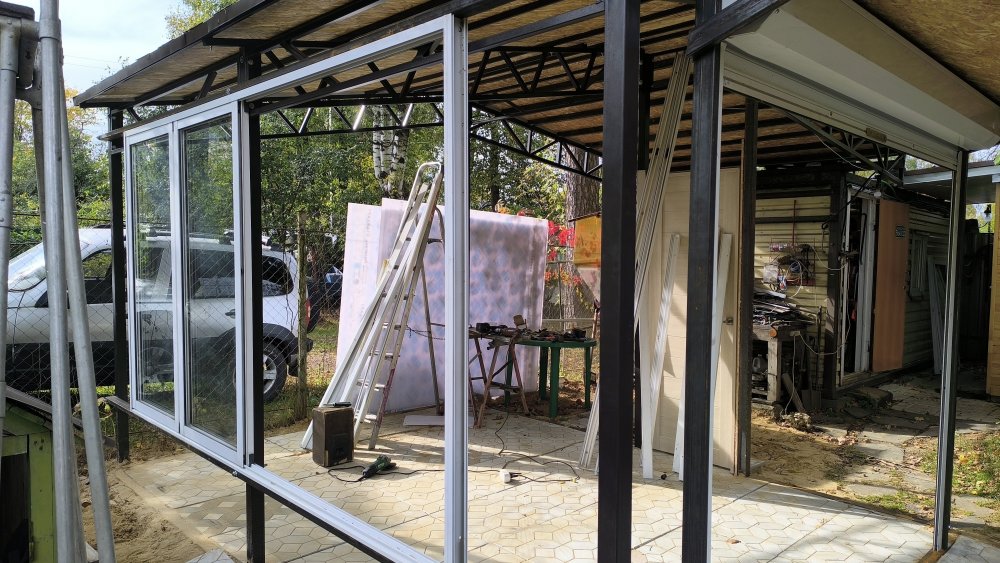

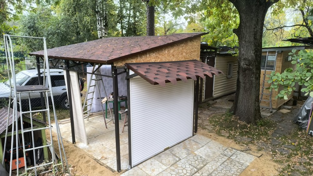

На меня тоже напал летом строительный зуд. Давно хотел маленький ангарчик для великов и газонокосилок. Заодно навесик к мастерской, чтоб прицеп там приютить в сухости. За основу взял сборный на болтах готовый навес из труб 60х60. На газике привез трубы и листы усб. На болтах и заклепках собрал за месяц. Теперь набираюсь сил внутри уют навести.

Одна арка стоит 13 тыс, к ней еще две трубы с оголовками ( в землю вкапывать), итого 15 тыс у производителя. Три арки 45 тыс плюс доставка с Тулы 5 тыс - в итоге арки 50 тыс.

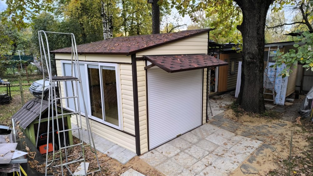

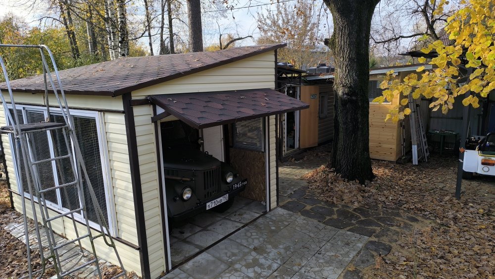

Окна - холодное остекление балконов купил недорого на авито, в новостройках народ на пакеты часто меняет. Отдают часто за спасибо и самовынос. Рольставня б.у. - тоже выбор велик.

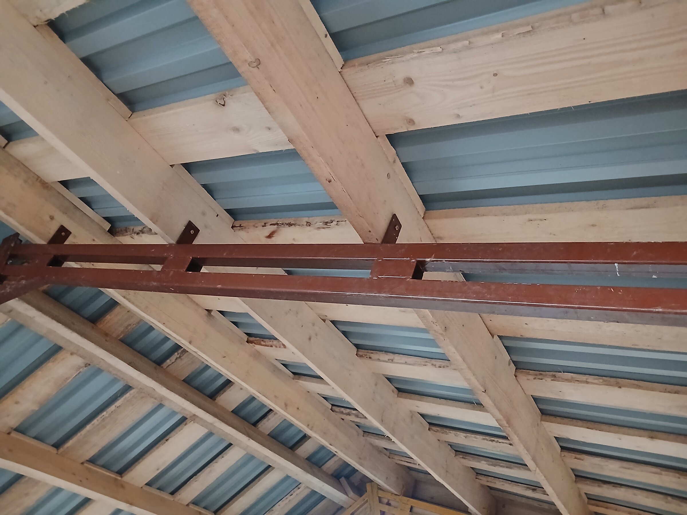

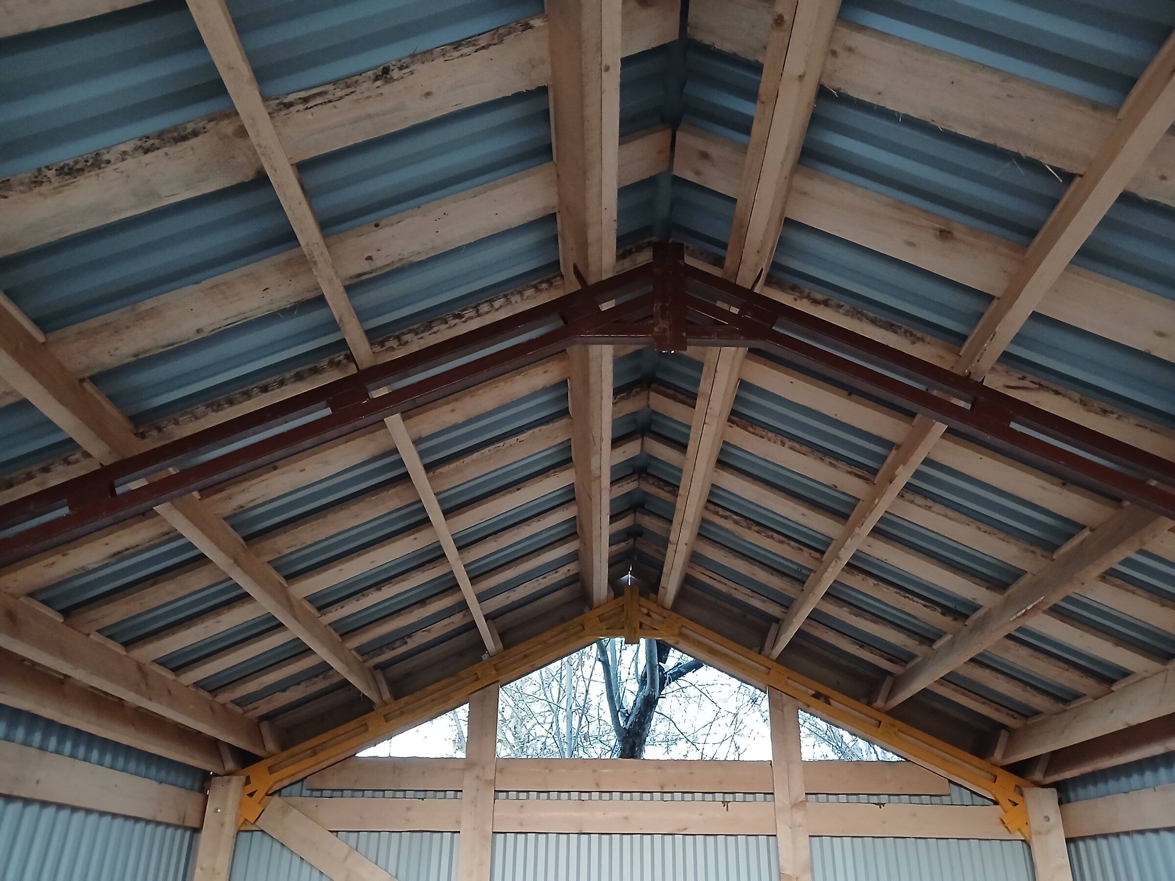

Странно, почему многие пренебрегают слоем гидро/пароизоляции между деревянными стропилами и металл профлистом в закрытом помещении ?!
Себе же строите, и не на пару лет до первого обрушения...
По вечерам, при смене температур, не говоря про межсезонье, при остывании листов вечером будет конденсат под ними, а дерево его будет усиленно впитывать со всеми вытекающими последствиями...
В строительнвх конструкцияз прямой контакт дерева с бетоном/кирпичом/металлом должен быть исключен.
Только через прослойку битума/гидростеклоизола/рубероида!

А вот реализация . Никто ведь спорить не будет (???) общепринято во всех типах кровли профлист лежит сверху на обрешетке без всяких прослоек. И ведь не гниет обрешетка ?! Главное вентиляция. Шаг обрешетки редкий, покрыть рубероидом , так рабочие дыр понаделают, пока ходить будут, профлист класть. Мало того, производители профлиста не рекомендуют рубероид под профлист. Утеплять я сарай не буду, вентиляция будет. Пароизоляцию класть на эти стропила сразу нельзя, они поперек идут, она складками повиснет и только воду собирать будет, стекать ей некуда. Это надо было бы еще бруски бить на эти стропила поперек, на них уже пароизоляцию, это доп расход материала.
Стоит у меня деревянная сарайка, лаги, обрешетка и профлист, больше 10 лет уже, конденсата нет, ничего не сгнило. Правда и щелей там тьма, продувает хорошо.
Вот когда утепляют, а потом сыреет и гниет весь этот пирог, тогла да, тут обязательна пароизоляция.
Спор этот про паро/гидроизоляцию дрений, как мир. И однозначного ответа нет.

И да, на болтах строить дорого. Я в леру гаек и шайб купил кило, и три шпильки двухметровых. Резал по месту.

Окна - холодное остекление балконов купил недорого на авито, в новостройках народ на пакеты часто меняет. Отдают часто за спасибо и самовынос. Рольставня б.у. - тоже выбор велик. Посмотреть вложение 242052Посмотреть вложение 242053Посмотреть вложение 242054
Отлично получилось!, очень так уютненько :) !!!
Даже слишком. Если окна раздвинуть, прям веранда для чаепитий с самоваром... Жена нас с железяками грозится летом выселить...) Пришлось ей домашний кинотеатр пообещать там устроить.
