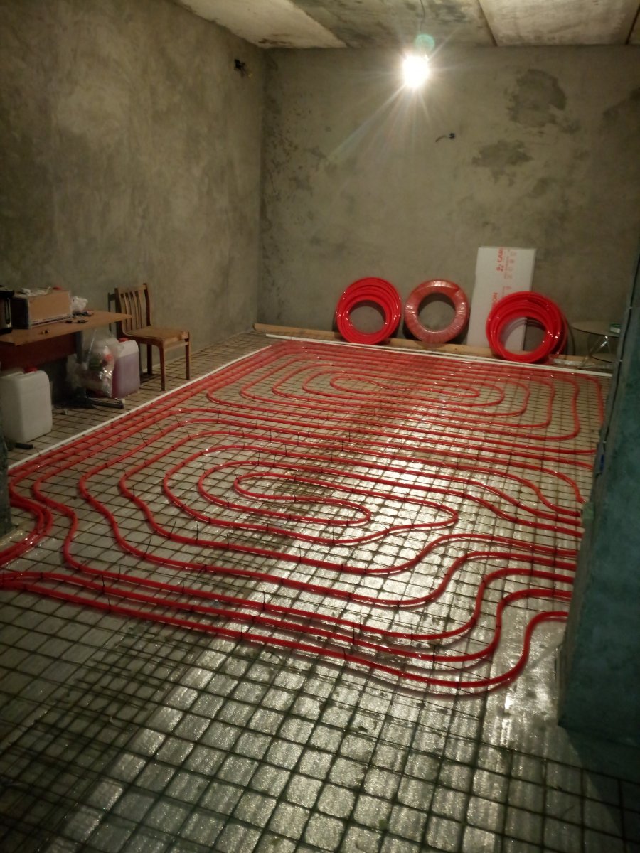

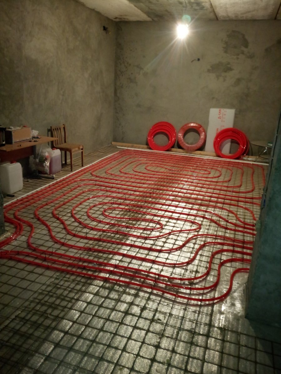

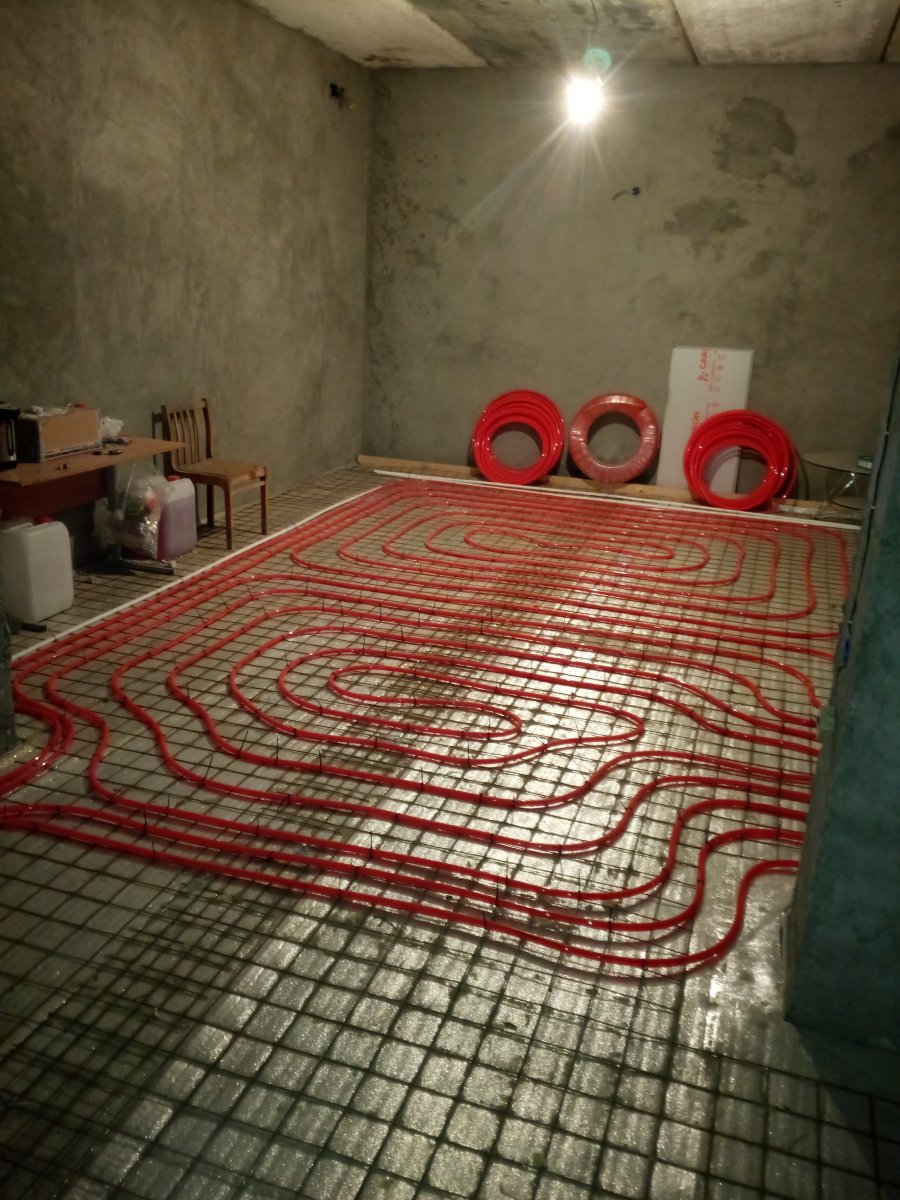

Начал вот раскатывать теплые полы)
3 152
Водяные?

сам хотел такой пол забацать, остановило опасение разрушить пол при проведении кузовных и прочих силовых работ(даже домкрат упереть в потолок и давить геометрию рамы). Сейчас я могу кувалдой по полу в любом месте долбить и пофинг, а тут уже нельзя(((

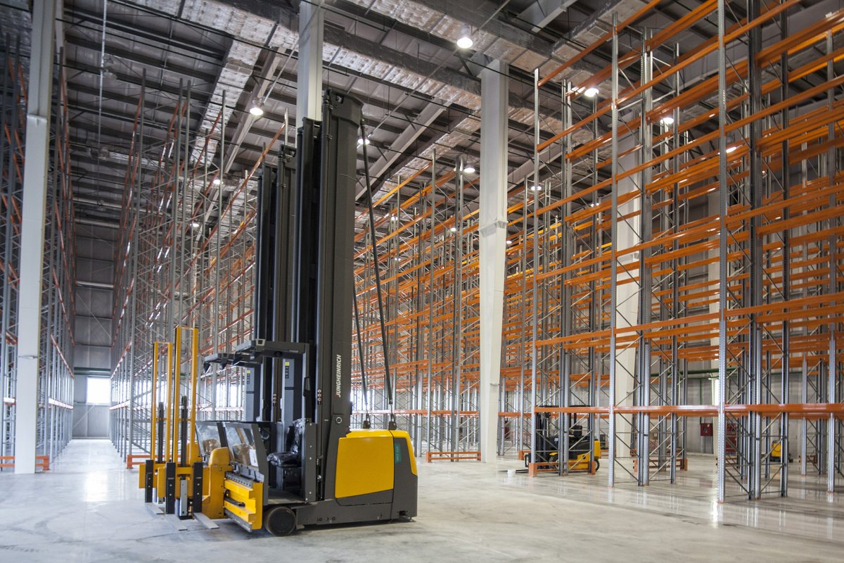

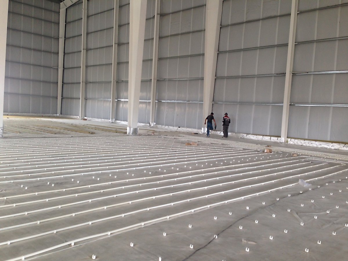

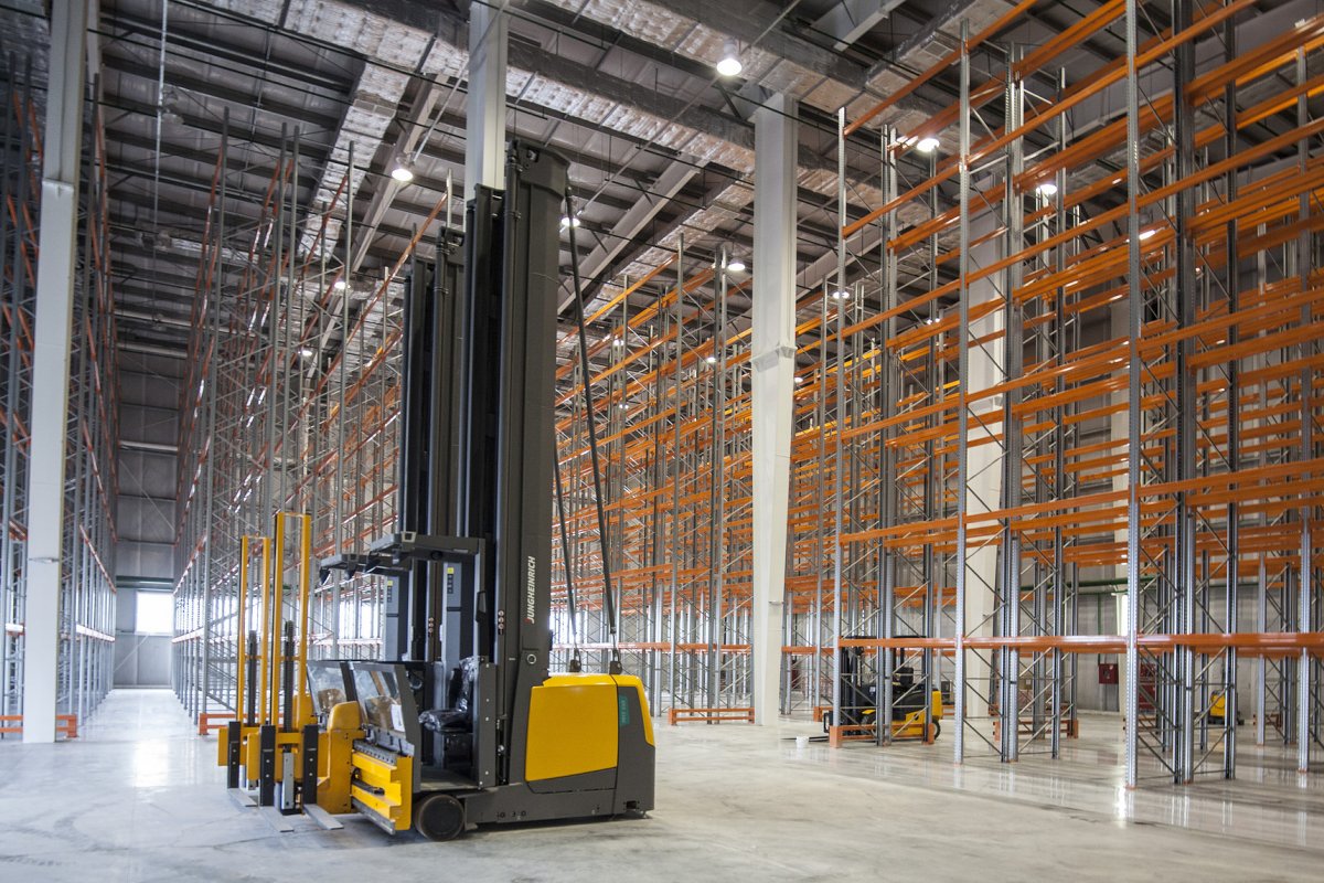

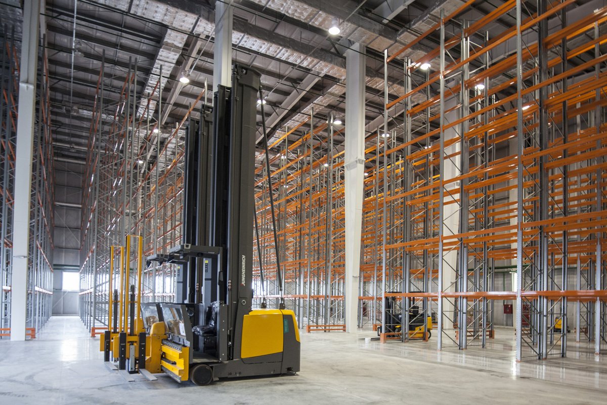

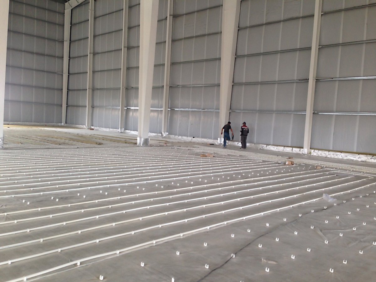

Если рассчитать и сделать правильно - с домкратами проблем не будет. Хотя, конечно, может быть дороже. Но в эксплуатациии очень экономично и комфортно. У меня нет опыта использования в гаражах, но на промышленных объектах - просто супер. Мы такой на новом складе сделали (высота внутри до 16 м, при этом тёплый пол - основная система отопления) - работает идеально. Нагрузка на пол - 5 тонн/кв. м, на нём стоят 7-ярусные стеллажи. Толщину вехней плиты (над трубами) не помню, что-то около 15 см (анкера крепления стеллажей были короче).
Аналогичную систему рассматривали для авиаремонтного ангара - там домкраты, на которых вывешивается самолёт типа Boeing-777 - триподы грузоподъёмностью 120 тонн, весят больше 2 т каждый, пятки у них диаметром 15", суммарная толщина бетона пола - от 20 до 50 см. Тёплому полу не мешает.

Теплый пол в гараже это вещь,браво!.Позволяет поддерживать более высокую температуру у ног, чем на уровне головы,т.е.обеспечивает медленный конвекторный поток.

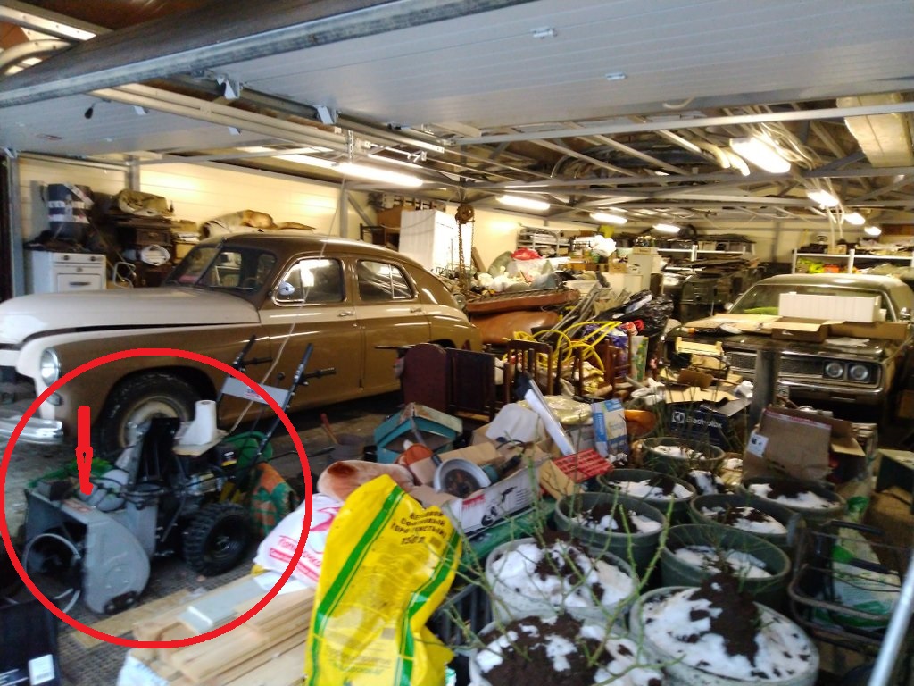

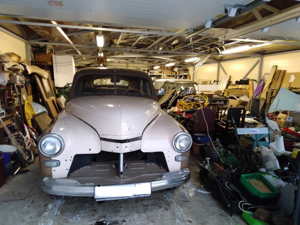

Наконец-то загнал трахому в собственный гараж! :D
13 348
5 654
Серёга все сделал?

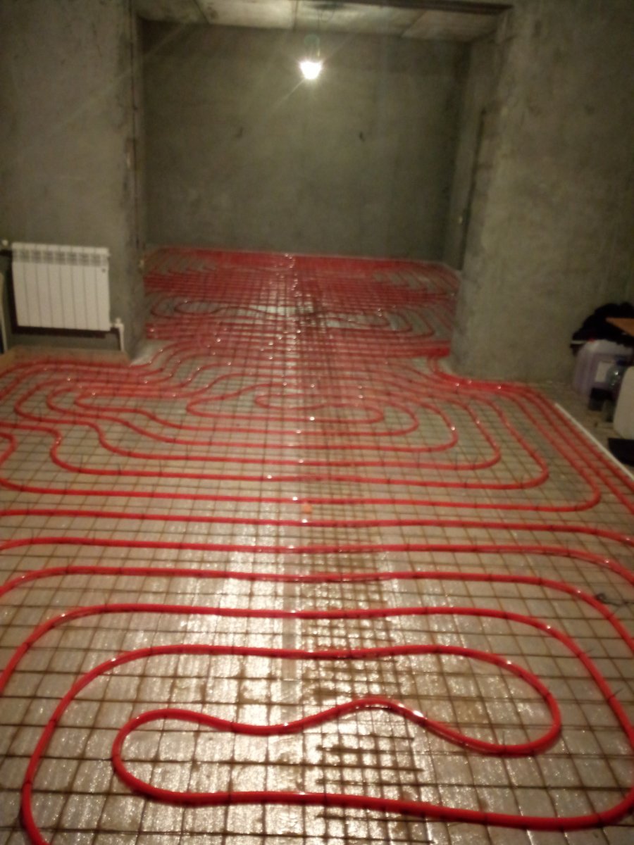

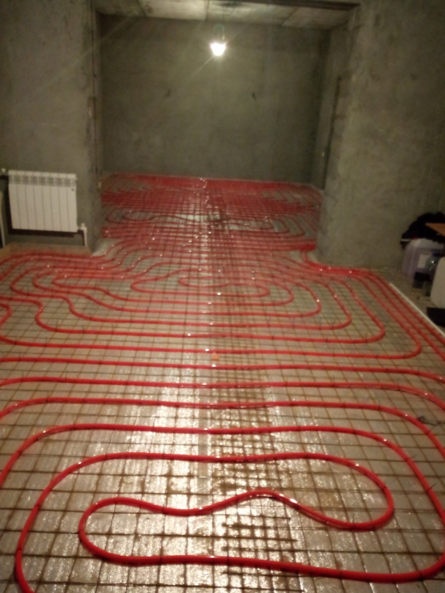

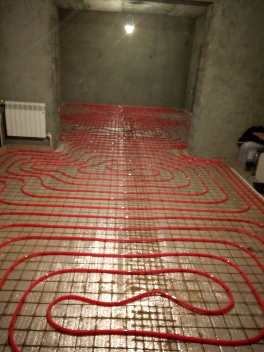

Продолжу)

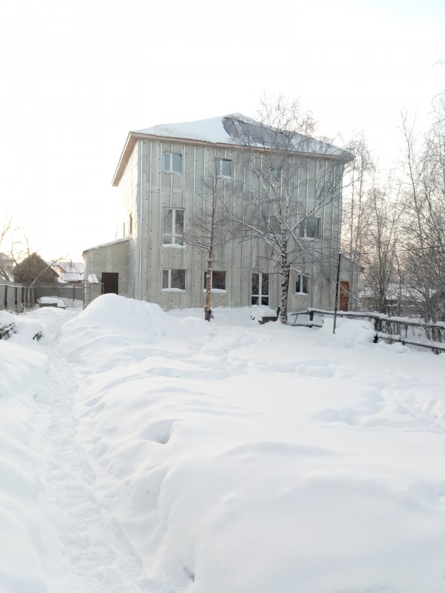

Трубы заполнены. Теперь очередь за маяками и заливкой стяжки.

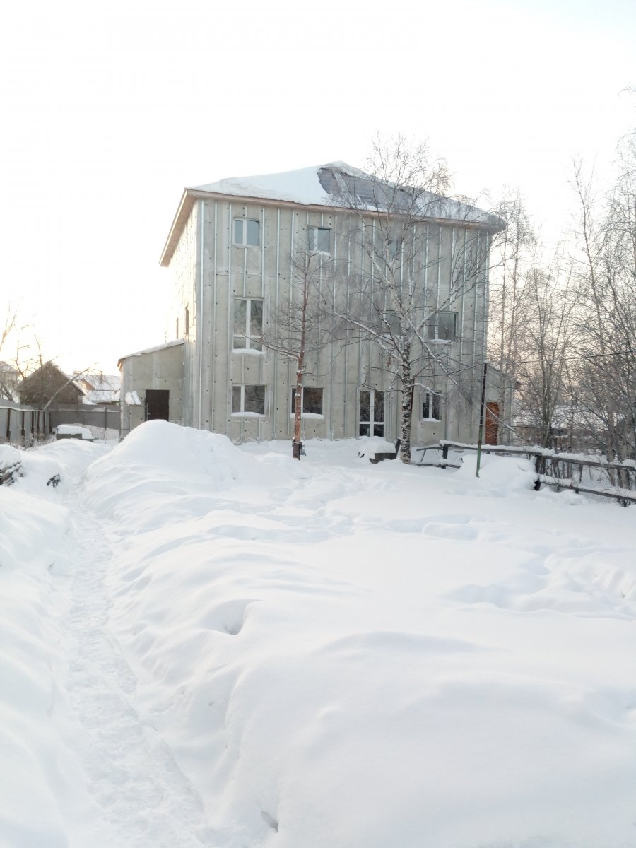

А так дом выглядит сейчас)
3 152
Батареи отечественные? Биметалл?
