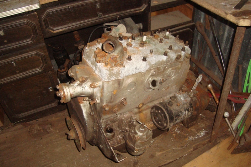

SVAMIMAS
15.12.2011
443
14

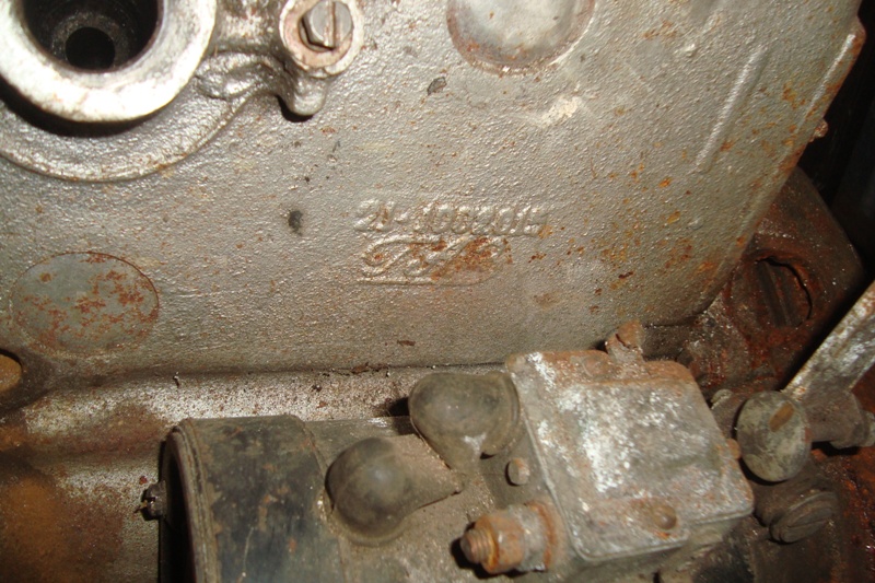

Такой двигатель стоит на моей машине.Пока не определил от 21й или 69го.Сделал фото там где номер но оно размыто.
Кроме поршневой, прокадки ГБЦ,самой ГБЦ какие ещё отличия от двигателя М20?

По поршням всё ясно -нормальные на 88.00 под 4-ре чугунных кольца.
На 21Б маркировка блока -21 а на УАЗ 450 -69? На экспортные ГАЗ 69 шёл блок с маркировкой 69?
Есть отличия по шатунам ,коленвал ....итд.

Вопрос.Что за двигатель с каталожным номером 21-1002015? Диаметр поршней так же 88мм.ГБЦ такая же как на обыкновенном Победовском двигателе(во всяком случае ни какой разницы между головками я не обнаружил)
