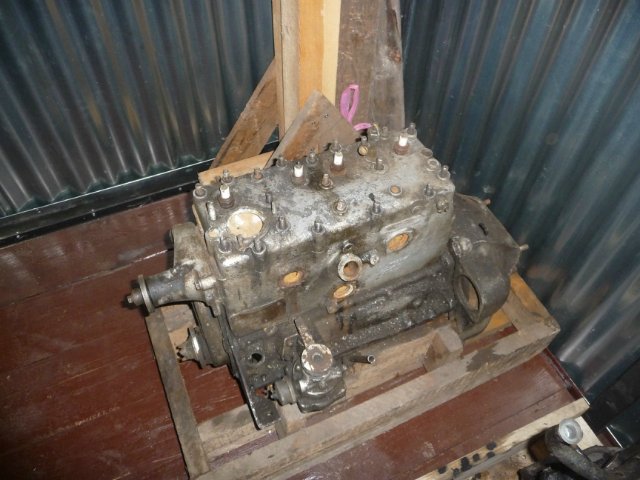

Вопрос.Что за двигатель с каталожным номером 21-1002015? Диаметр поршней так же 88мм.ГБЦ такая же как на обыкновенном Победовском двигателе(во всяком случае ни какой разницы между головками я не обнаружил)
Это он и есть 21Б или УАЗ450 с технической точки зрения одно и то же. В частности мотор на фото либо с буханки, либо с 69го
На экспортные ГАЗ69 ставился блок с маркировкой 450*ххххххх* такой же как и на буханки
На 21ю блок маркировали как 21Б*ххх* разница исключительно в клеймах отливок ЗМ на 21Б и ГАЗ на 69 и 450

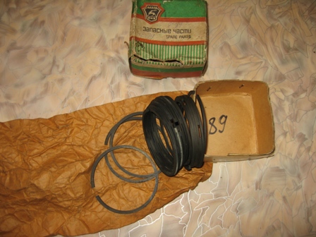

Кольца похоже отсюда... 89.0

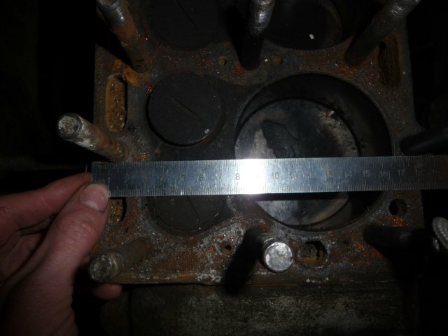

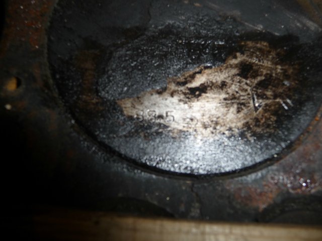

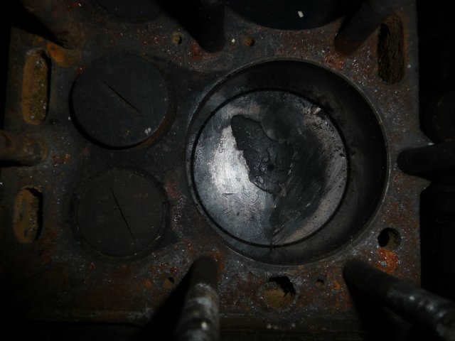

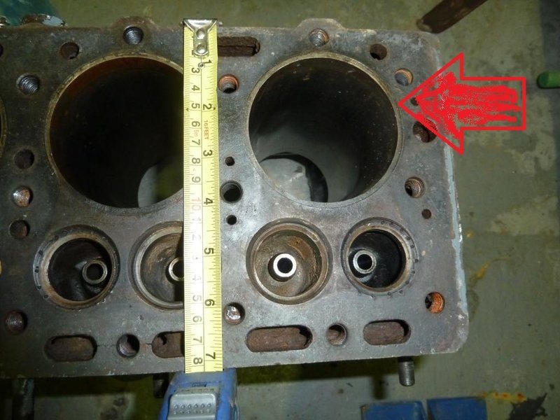

Закрывал дачный сезон, заодно было время детально обследовал мотор.
Соскреб нагар с поршня и теперь я знаю какой у меня ремонт, походу нужны 89 кольца и поршни:

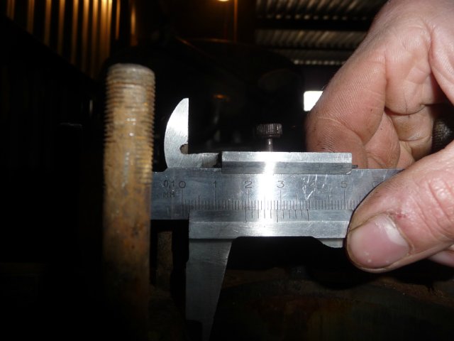

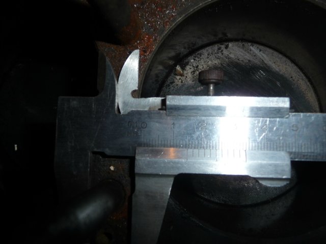

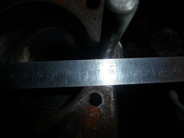

Заодно помарил блок и стенки между цилиндрами:

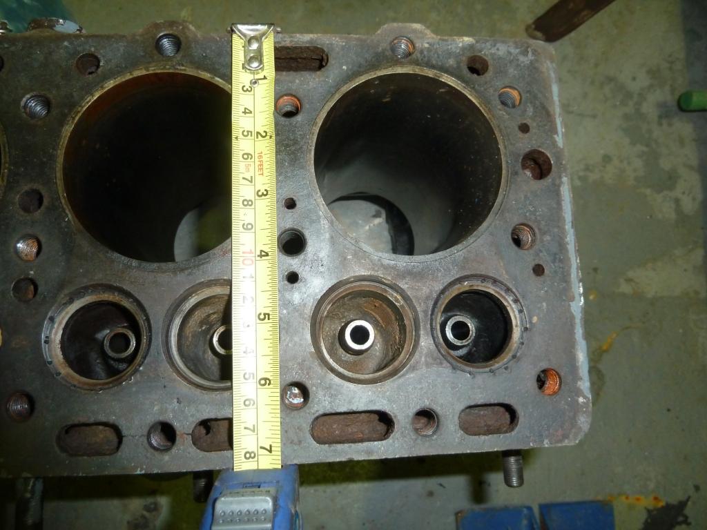

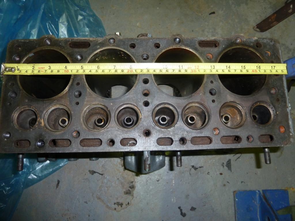

Ширина блока 183 мм
Стенки между 1-2 3-4 по 15 мм
Между 2 и 3 19 мм

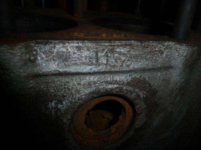

Номер перебит...

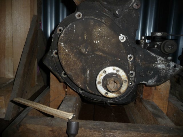

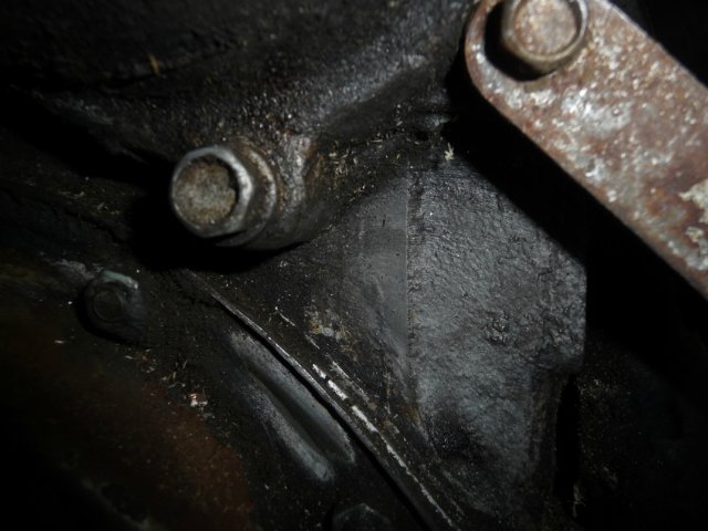

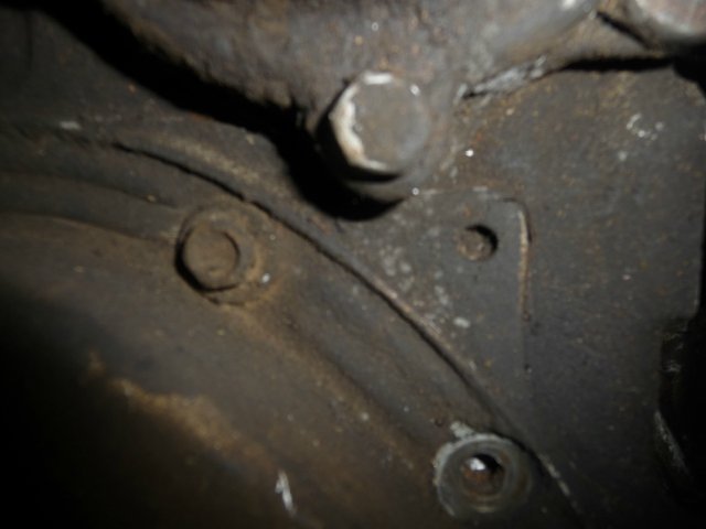

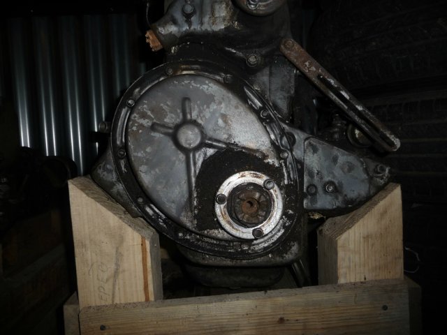

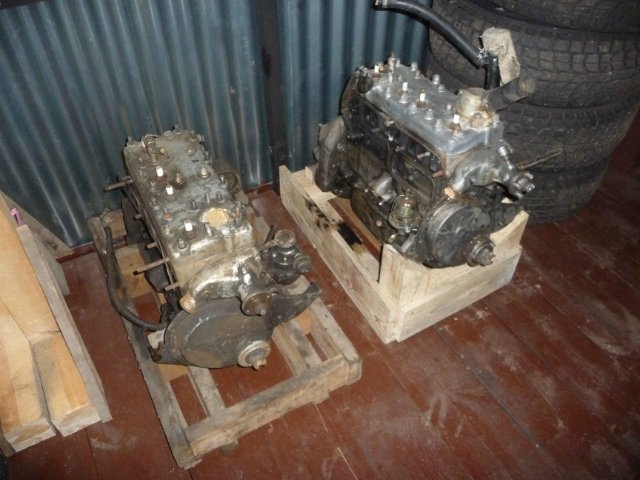

Заодно, обратил внимание на разные передние плиты( верхний мотор от ГАЗ 69, нижний М21Б)
Ухо на плите М21Б
На ГАЗ 69 его нет.
Итак, кто может промерить аналогичные размеры на Победовском блоке? Дербанить 69 мотор пока не хочу, он 5000 прошел отсилы...
Хочу просто закрыть вопрос о различии блоков М20 и М21Б.
P.S. Специально для Артема( Mankus): Будем блок пилить? :mrgreen:

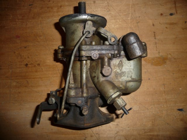

Так же потихоньку собирается оригинальное навесное:

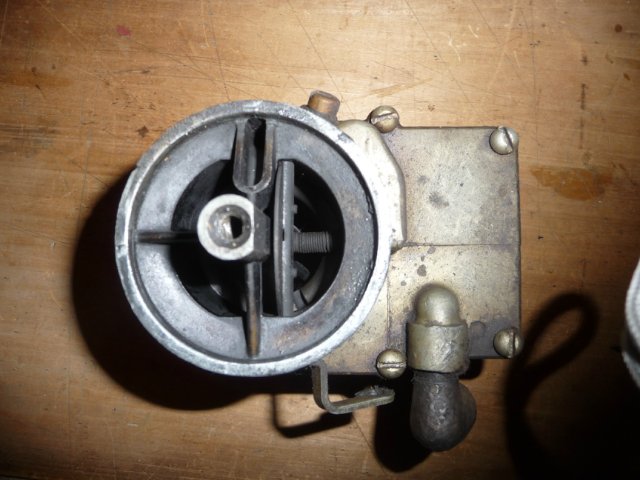

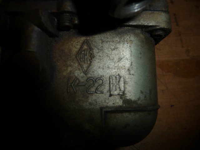

1. Карбюратор К22Ж:
Вопрос к знатокам, какая должна быть верхняя крышка? Как у 22И или как у всех? И будет ли карб нормально работать если поставить крышку от Победы? Карб снимал с ГАЗ 21И 1959 года.

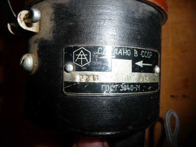

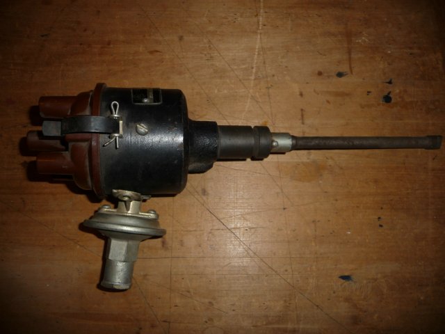

2. Трамблер Р23Б, видимо новый, был пущен на органы предыдущим хозяином( нет контактной группы, кондера, масленки и октан-корректора) У кого есть эти новые детали, куплю. К счастью центробежный и вакуумный регуляторы не потеряны.( Кстати, любопытно, что дата производства 1982 год)
Ширина блока 183 мм
Между 2 и 3 19 мм
Померил блок Победы: Ширина блока 183мм
стенки между 1-2 и 3-4 цилиндрами - 21мм
между 2-3 цилиндрами - 25мм
диаметр поршей 82,5мм
5 204
3 757
Спасибо, это очень ценная информация. :!: Мой блок как раз 88,5. Т.е 6 мм разница, ее как раз и видно в разнице толщины стенок.
Исходя из этого, можно предположить что отливки блоков, по одинаковые и отличались только клеймом,и можно растачивать под это дело обычные отходившие свое блоки М20, которые дошли например до предельного 84 мм размера.

Просто растачивать нельзя!!!Нужно гильзовать.Корейская промышленность гильзы для победы и ранней 21й выпускает,намекну,что гильзы с дизелей.
16 400
11 203
а это не гильзы? (или от прокладки )указанно стрелкой
aviator
25.06.2012
3 748
251
Да,эти гильзы!У мну есть со вставками высоколегированными.И 24е,и 21е и теперь победа.
