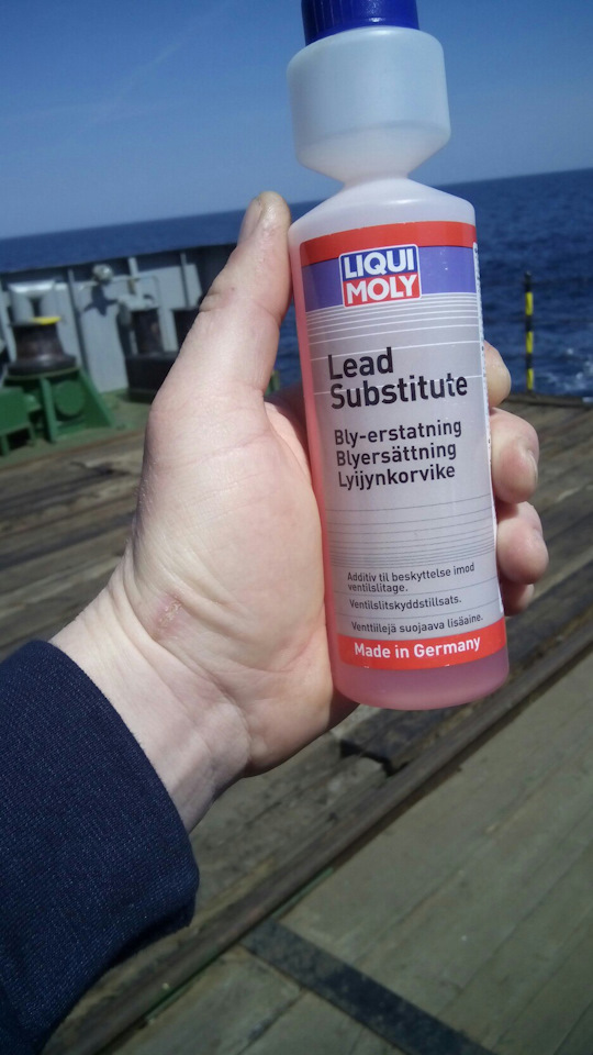

непомню писал в этой теме или нет, ну на всякий случай продублирую
За время поездки в 2015 году по Европе в наших Победах (4 машины) мы использовали присадку в топливо, так называемый тетраэтилсвинец.
на фото бутылочка с ней. В интернете можно найти описание что это за присадка и как ей пользоваться.
Вкратце — она не понижает октанового числа, а добавляет в топливо тетраэтилсвинец, на работу с которым рассчитаны старые двигатели и предотвращает термическую эрозию клапанных гнезд. По своему опыту могу сказать — если двигатель настроен на более высокооктановое топливо (зажигание пораньше), то с этой присадкой я за два года прошел более 16 т.км. — проблем нет.
Зато расход у Победы на 92-м уменьшился до 13...14 литров на 100 км, вместо 17...19 на 80-м))) ну и едет она, особенно на 98-м интереснее)))
Еще один момент. Искать эту присадку у дилеров (по крайней мере у нас в регионе) бесполезно, они о ней не знают, Проще заказать в интернет магазинах запчастей.
В Европе (Польше, Германии, Венгрии, Финляндии и т.д.) она продается прямо на заправках.
стоит эта присадка на сегодня в Емексе примерно 500р (кому интересно, номер для заказа Liqui Moly 1010)
Кратко описание
Заменитель свинца - Blei-Ersatz (нем.), он же Lead Substitute (англ).
Заменитель свинца. В большинстве европейских стран перешли на использование неэтилированных бензинов (не содержащих свинца). Отсутствие тэтраэтилсвинца приводит к: повышенному износу седел клапанов, падению компрессии, и как следствие падению мощности двигателя, прогару клапанов двигателя. Присадка делает возможным использование неэтилированных бензинов в старых автомобилях. Смазывает и защищает высоконагруженные седла клапанов от износа и перегрева. Предотвращает повреждения двигателя. Улучшает компрессию. Применение: для всех бензиновых двигателей, для которых предписано использование этилированного бензина. Добавить в бак из расчета 1:1000 или 250 мл присадки на 250 л неэтилированного бензина (согласно норме EN 228). Добавлять присадку в строго указанном соотношении!
надеюсь это кому то поможет.

Наш 92 все же не европейский. Бывает такой бадяжный, что там в лучшем случае 80 единиц.
Батины Жигули его иногда не переваривают-детонируют. Зависит от бензоколонки.
Вот например)))
Кратко описание
Кто нибудь ещё применяет эту присадку??
Или ещё какие используете??
У меня вообще 80 нет в продаже....
Какие выходы:
- бодяжить 92 и нефракс
- добавлять присадку
- "выпарить" октановое число в ведре :)
Я, например неоднократно писал, что регулярно при заправке,уже 17 лет заливаю присадки.Раньше Шел Милениум и уже 5-6 лет Ликви Моли. Заливаю 95 й бензин,92 й у нас уже 12 лет нет.Так что,все будет хорошо.
Реакции: -=bolt=- и БЕГИмот
Я правильно понял, что в родной Победовский мотор можно спокойно залить 92-й бензин, потом туда влить колпачок присадки и всё? Не перенастраивая зажигание и прочее?
