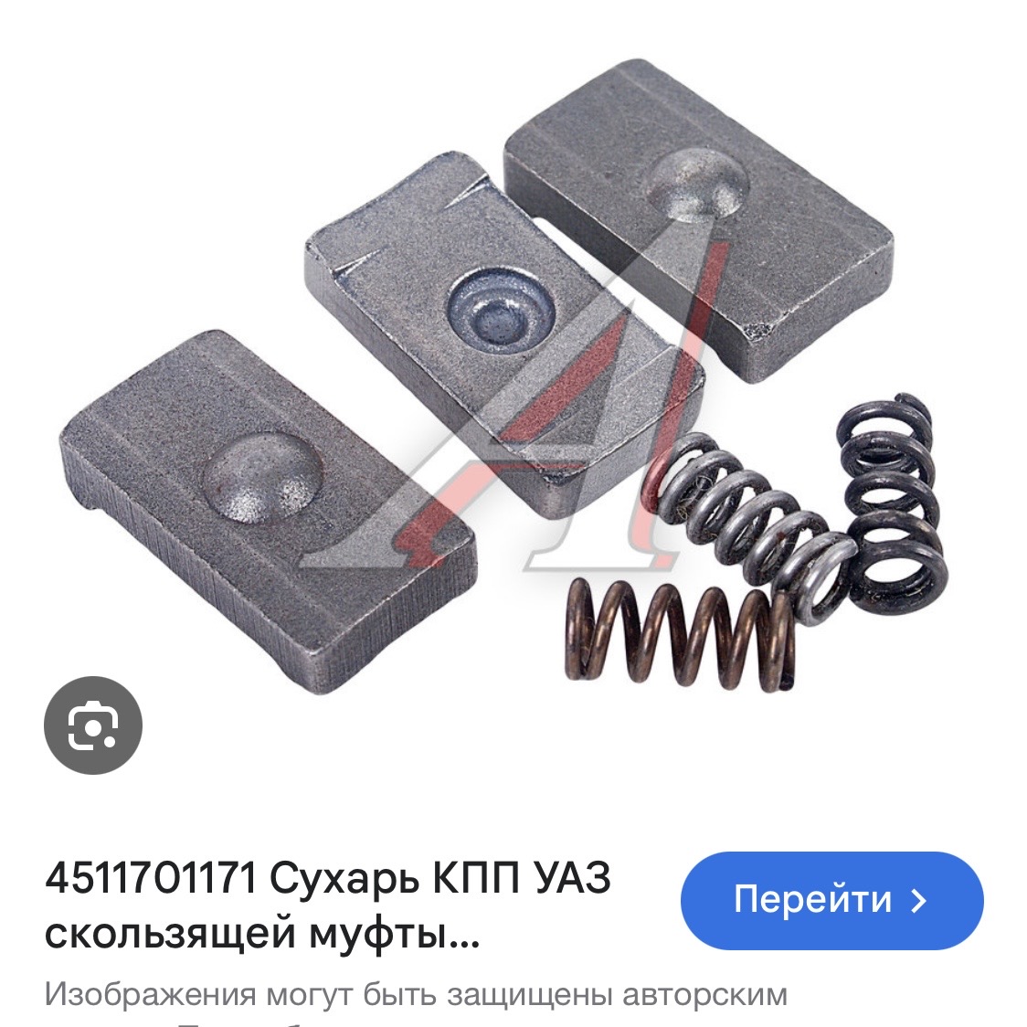

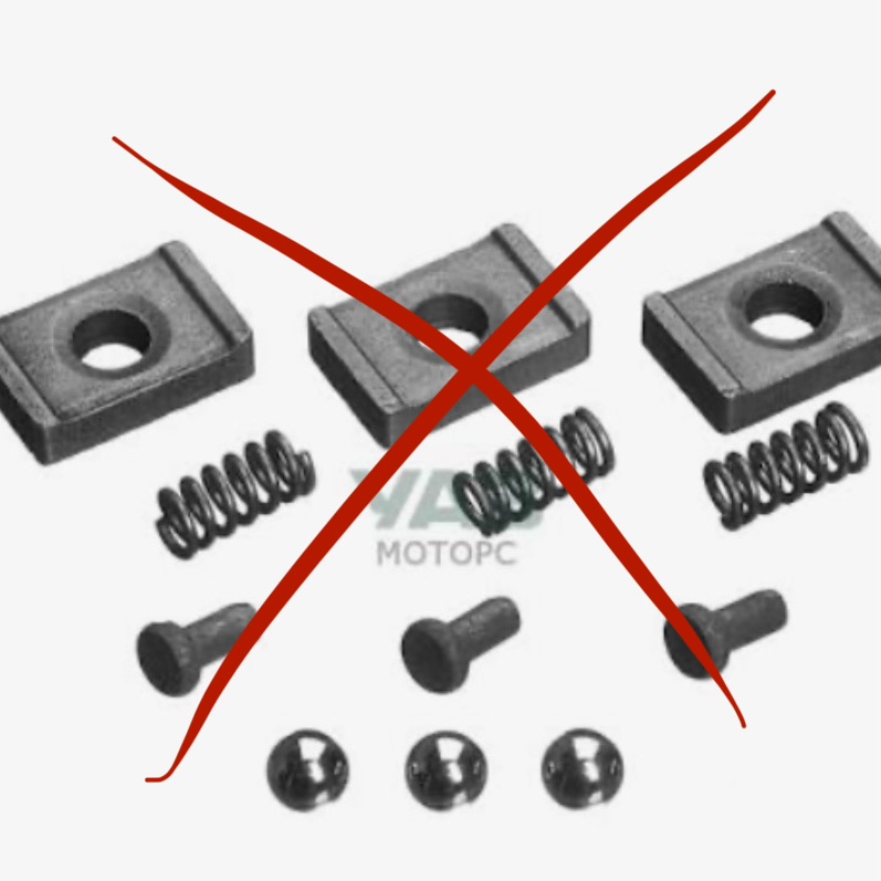

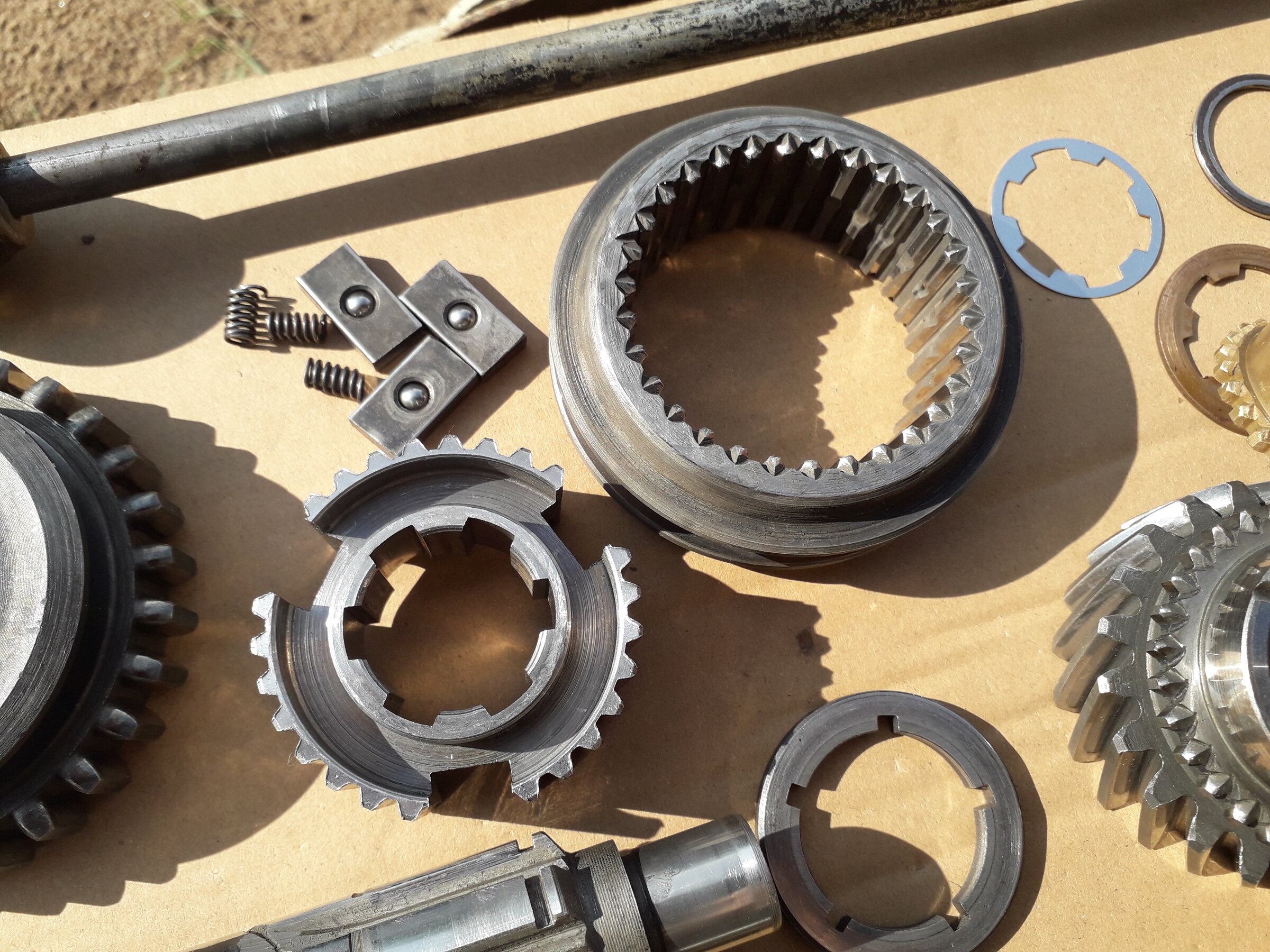

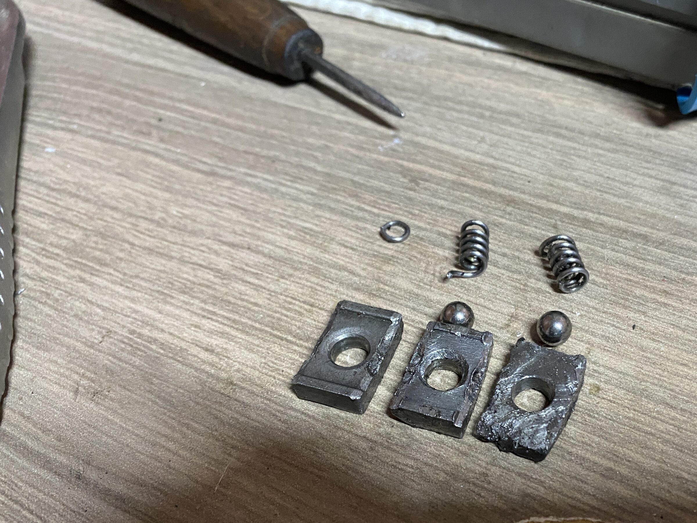

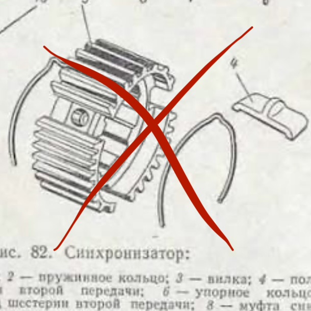

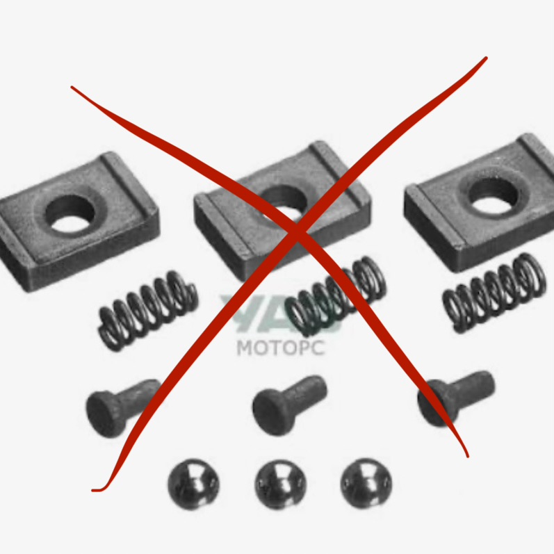

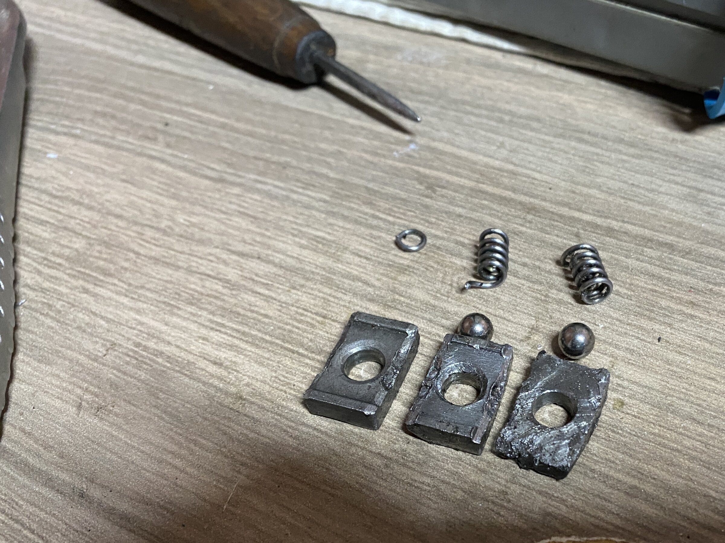

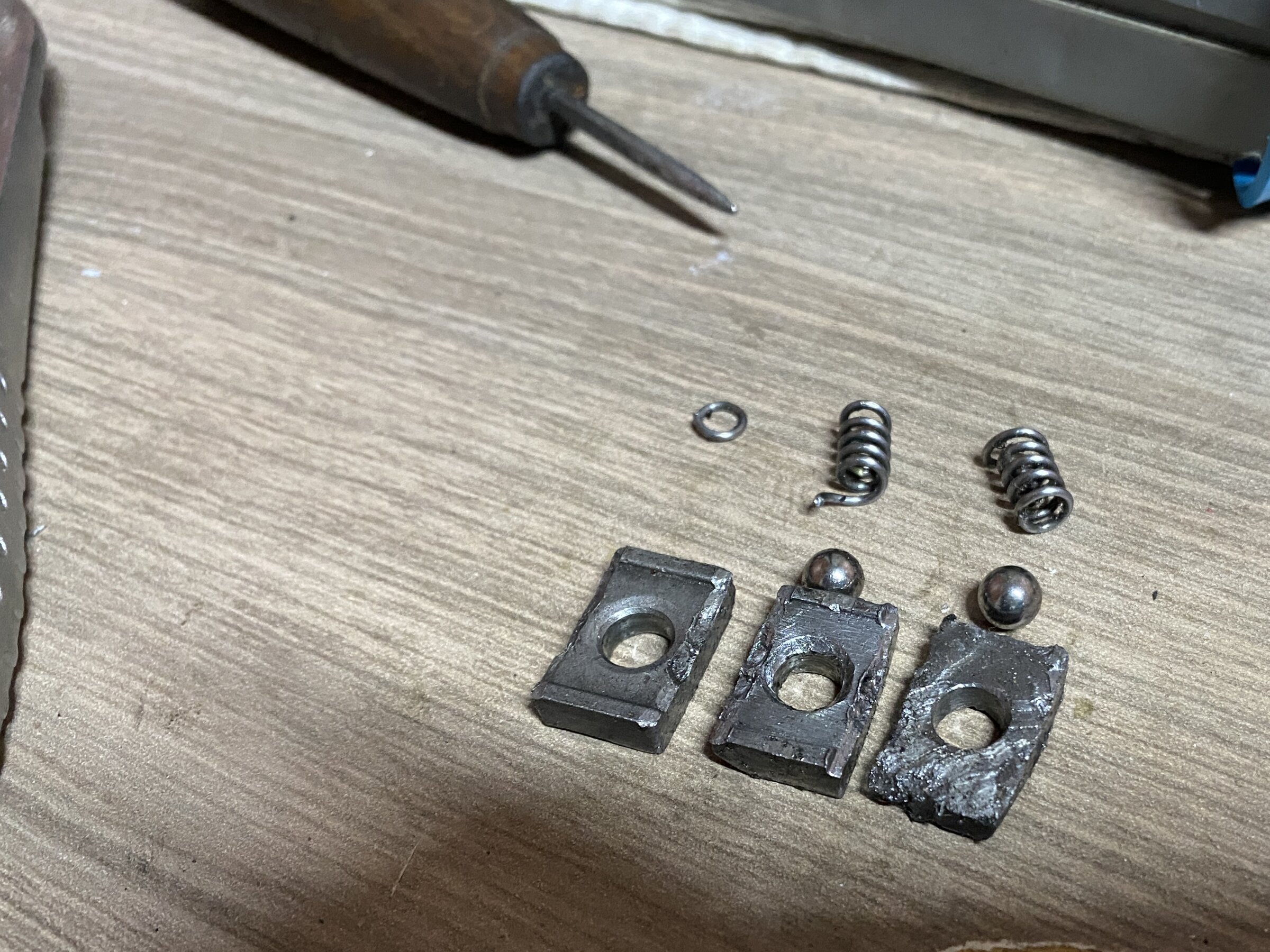

Вскрыл коробку, посмотреть что мешает переключению.
Главное на холодную относительно, пару, тройку светофоров проехал и абзац, то на второй, то на третьей рычаг клинит. Раза три с третьей трогался, то еще удовольствие, когда поток ушел, а ты целый ряд держишь стартом черепахи)))
Предистория:
Это у меня второй раз такая беда, впервые проявилось после сборки автомобиля, отьездил совсем немного и заклинила на второй, тогда вообще сорвать не мог, так и разбирал ее на второй. Ранее в бортжурнале я описывал этот случай. На тот момент в муфте синхронизаторов стояли штампованные три жестяные пластинки с пружинными кольцами, одна слетела с кольца и стала дыбом, держала на второй. Откапиталил коробку, поставил более закрытый вариант, сухарики с подпружиненными шариками, все закрыто, вроде бы и вывалится нечему. Откатал примерно две тысячи с гаком, и опять.
Ранее слышал от коллег что выбрасывают их или не ставят вообще при сборке, но не придал значения, собрал с этими сухарями. А тут на выставке общаясь с коллегами по цеху поделился бедой, что подклинивает кпп, повторно услышал об удалении их вообще.

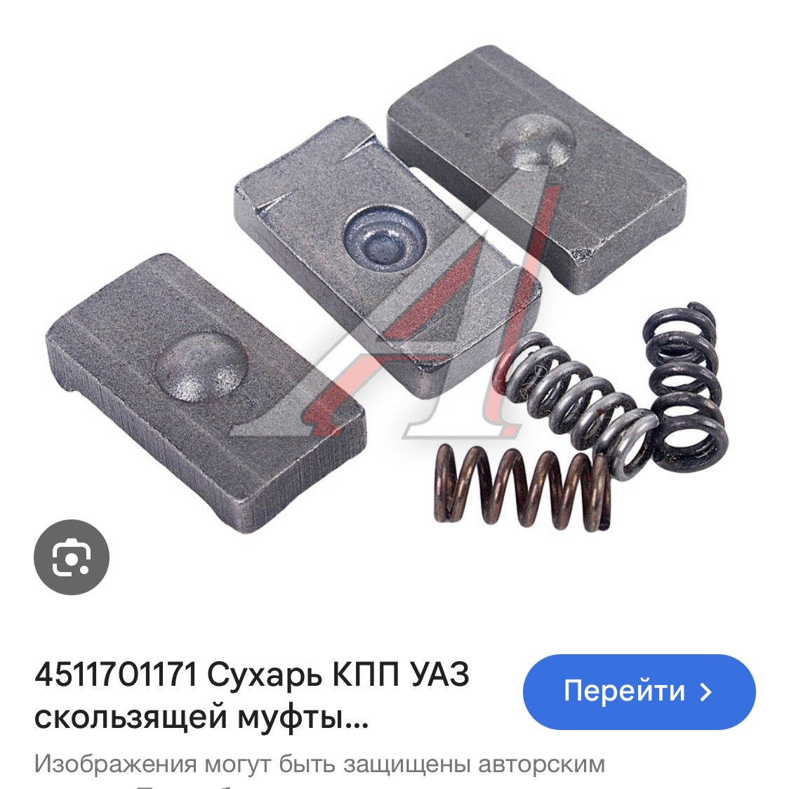

Предистория:

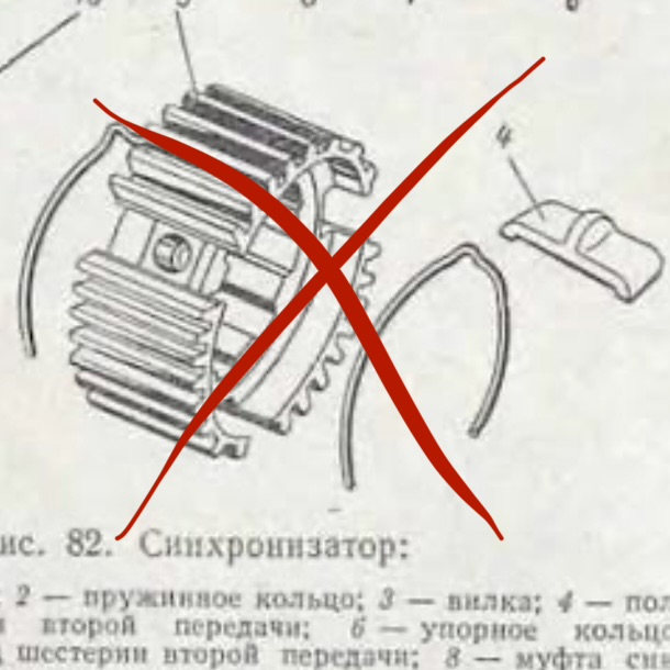

Добрый день, выбрасывать ни чего ненадо, нужно устранить люфт , поменять изношенные детали и поставить три пластинки современного производства цельнолитых под шарик. подробнее опишу в л.с
4 441
6 771
Понял, будем искать новые синхронизаторы и пластинки.
Вопрос исчерпан.
Всем добра.

С сухариками определились, вариант три.
Первых два я опробовал, теперь найти бы кольца синхронизаторов с дедушкиных запасов.

Вот такие сухарики в 69-й ставил - за три года периодической езды ни разу проблем не было
