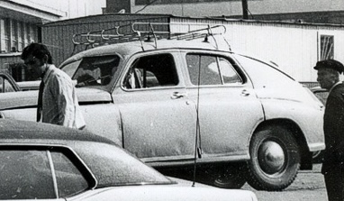

Год выпуска неизвестен, но на фото побед именно такой попадался. Предположу что 60-е. Желобки действительно жалко. Как то попадалось фото победы с багажником, наверное 50-х годов, там крепление на крышу, стойки-опоры с пятачками.

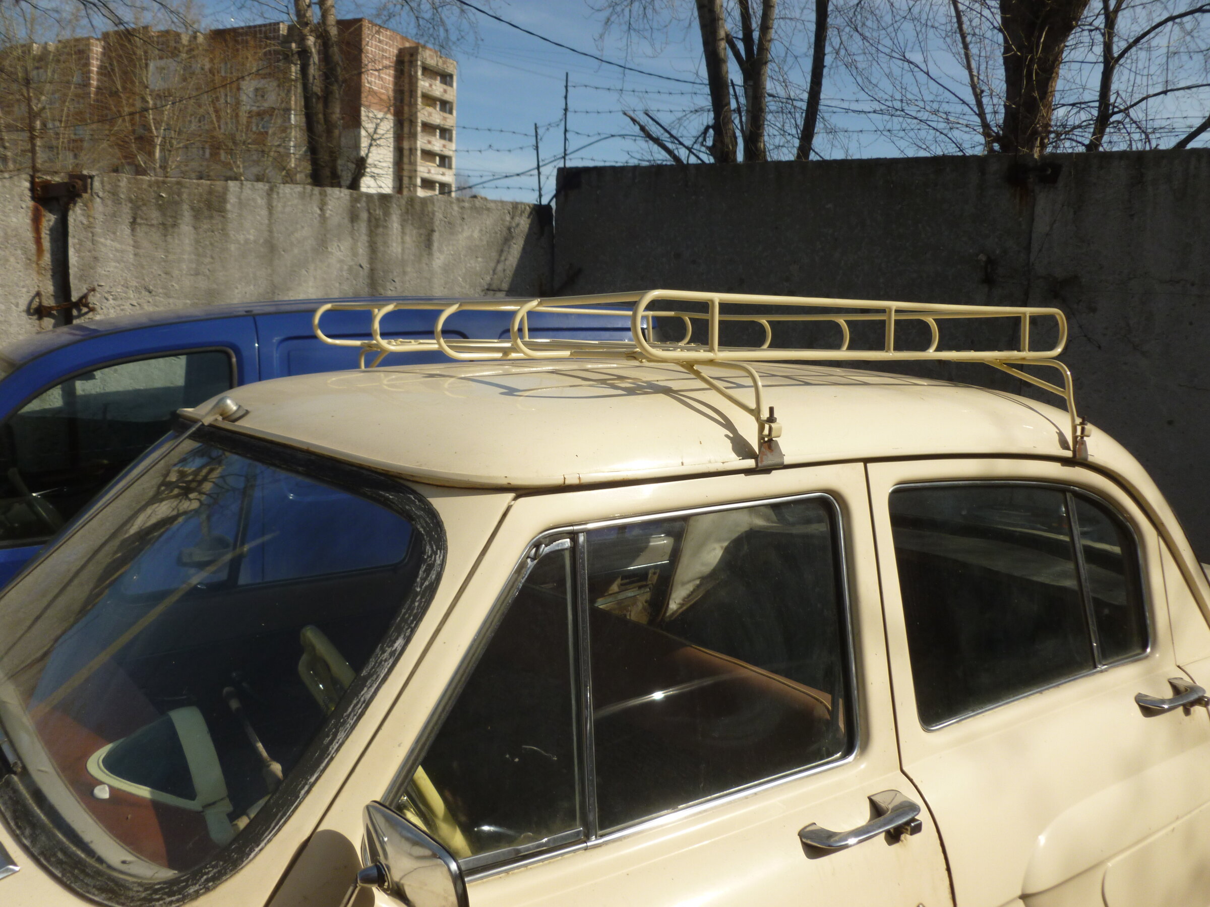

Правильно отрегулируйте багажник по ширине. При установке не должно задевать-царапать крышу. Подрежьте по высоте ноги багажника, чтоб был горизонтально и поплотнее к крыше. Термоусадка с клеем и запасом миллиметров пять. Да! Забыл. Шифер пачками не возите! На ходу чувствуется, что багажник ЕСТЬ по звуку, но не сильно, даже с открытыми окнами. У нас был Москвич 412 1970 года. В день покупки автомобиля был куплен и такой багажник в Спорттоварах. С Уважением, Олег. Да! Забыл.... Ещё самовары на нём не возите, а если везёте - то только лёжа! Но это уже неэффектно.

У меня их 3 шт . Выкинуть жалко , ставить не буду тк жалко желобки .
Может и правильно не ставить, но выбрасывать не нужно)

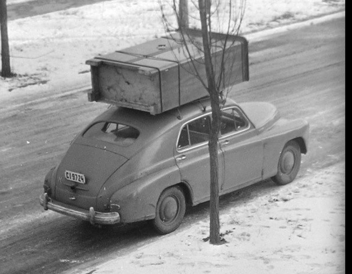

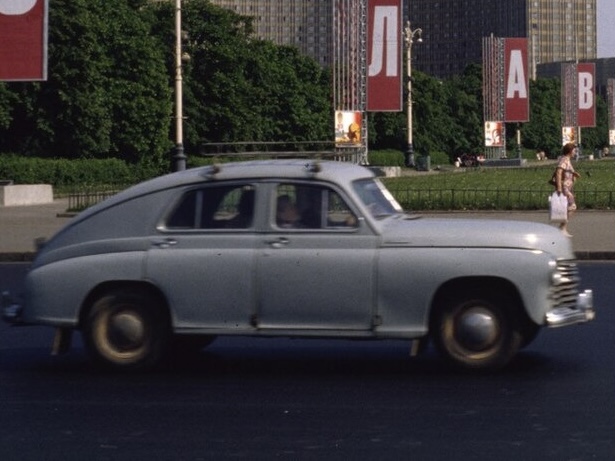

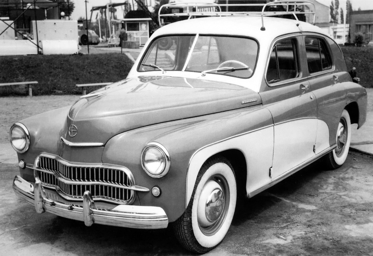

Для понимания момента, просмотрел всю тему - старые фотографии м20. Вывод напрашивается что в годы выпуска м20, в СССР багажников на крыше Побед не было, только во второй половине 60-х проскакивают фото с такими багажниками. Однако в союзных странах, даже в 50-х есть багажники на крышах Побед, как частных, так и таксишных с опорами на крышу, на других марках авто тоже попадаются багажники.
9 928
33 944
Виктор, польский багажник лежит на 6 подушках, к желобку натягивается в двух местах.
Переделать твой багажник и придать ему вид польского совсем несложно. Для этой цели можно использовать подушки от тростей инвалидов. Лично мне, двух с половиной часов для этой цели было бы достаточно, вместе с покраской.

Да Георгий, эту схему я видел на многих тобой выложенных фотографиях, однозначно буду опирать на крышу, желобок слабоват для этого.

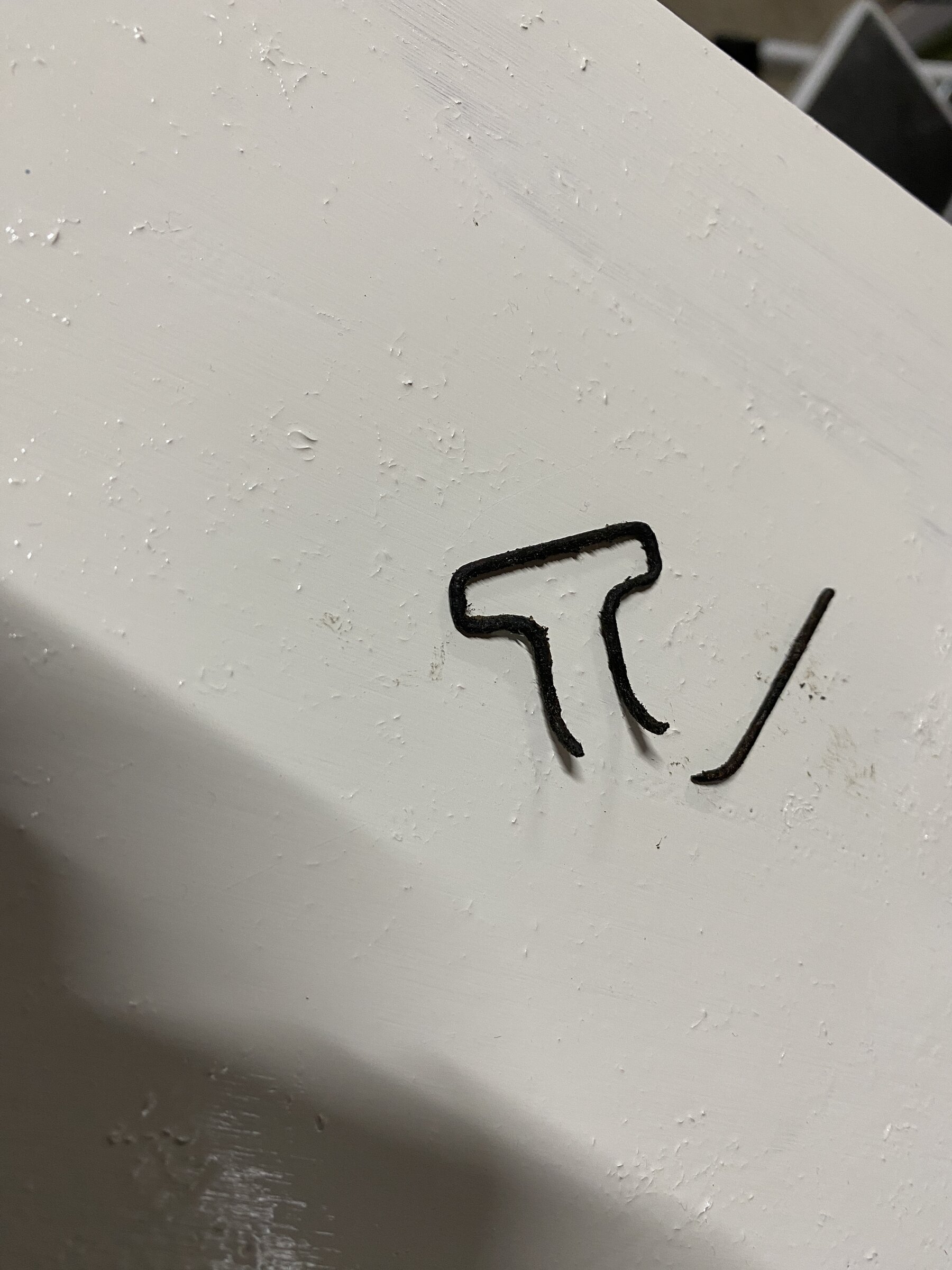

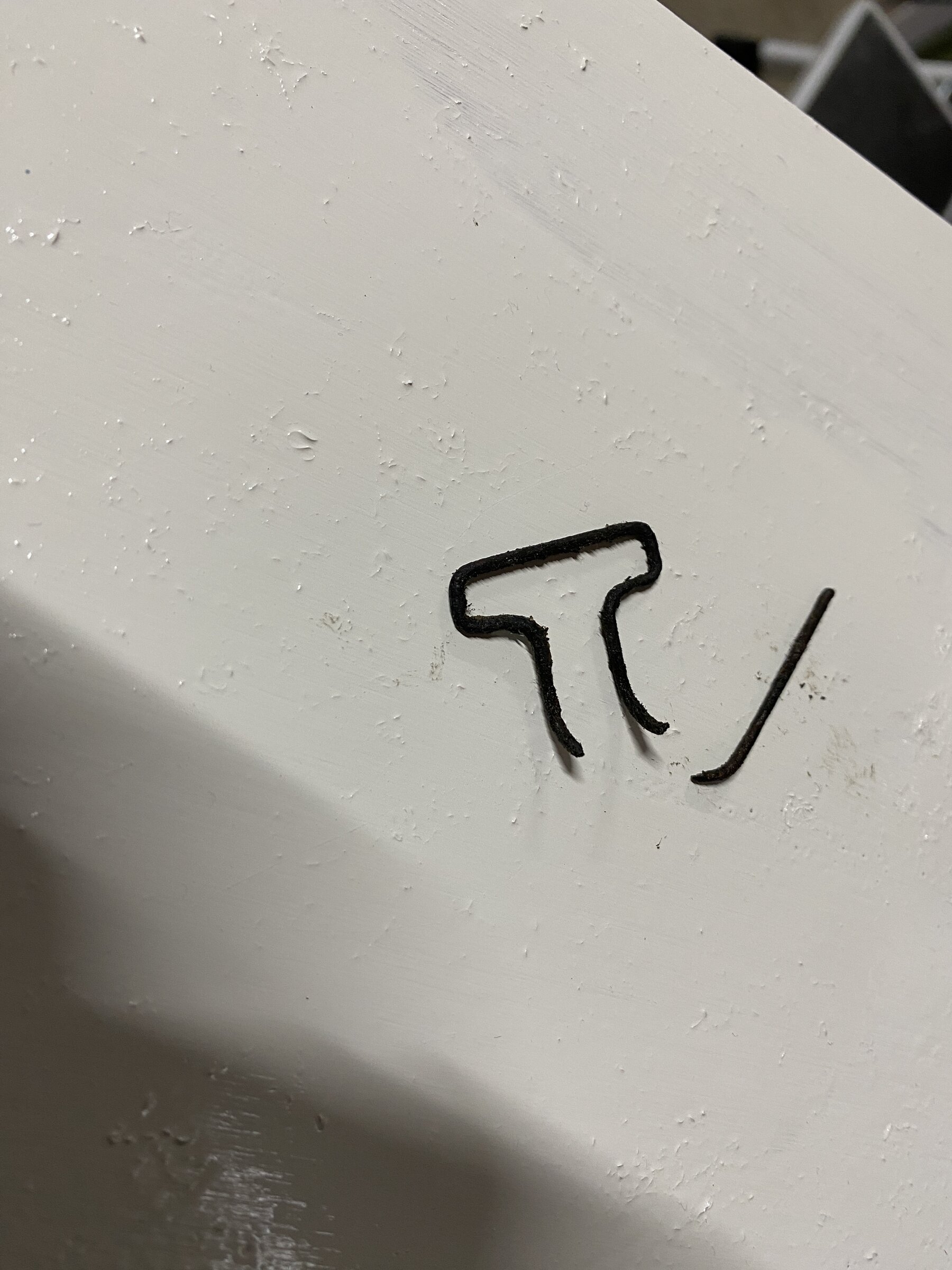

Всех приветствую. В очередной раз поднимая капот, обращаю внимание что защелка капота, вялая, нет пружинного ощущения. Остатки хитрой пружины выпали не снимая защелки. Как она туда устанавливалась и как выглядит уж подзабыл. Кто как выходил с ситуации, чем заменить или искать родную? Готов приобрести, если кто поделится.

Она загнутая как контур " Т " и симметричная.
У Вас сохранилпсь основная часть и один из усиков.
Там у неё не сильное усилие и
можно согнуть подобную по аналогии из сталистой проволоки...

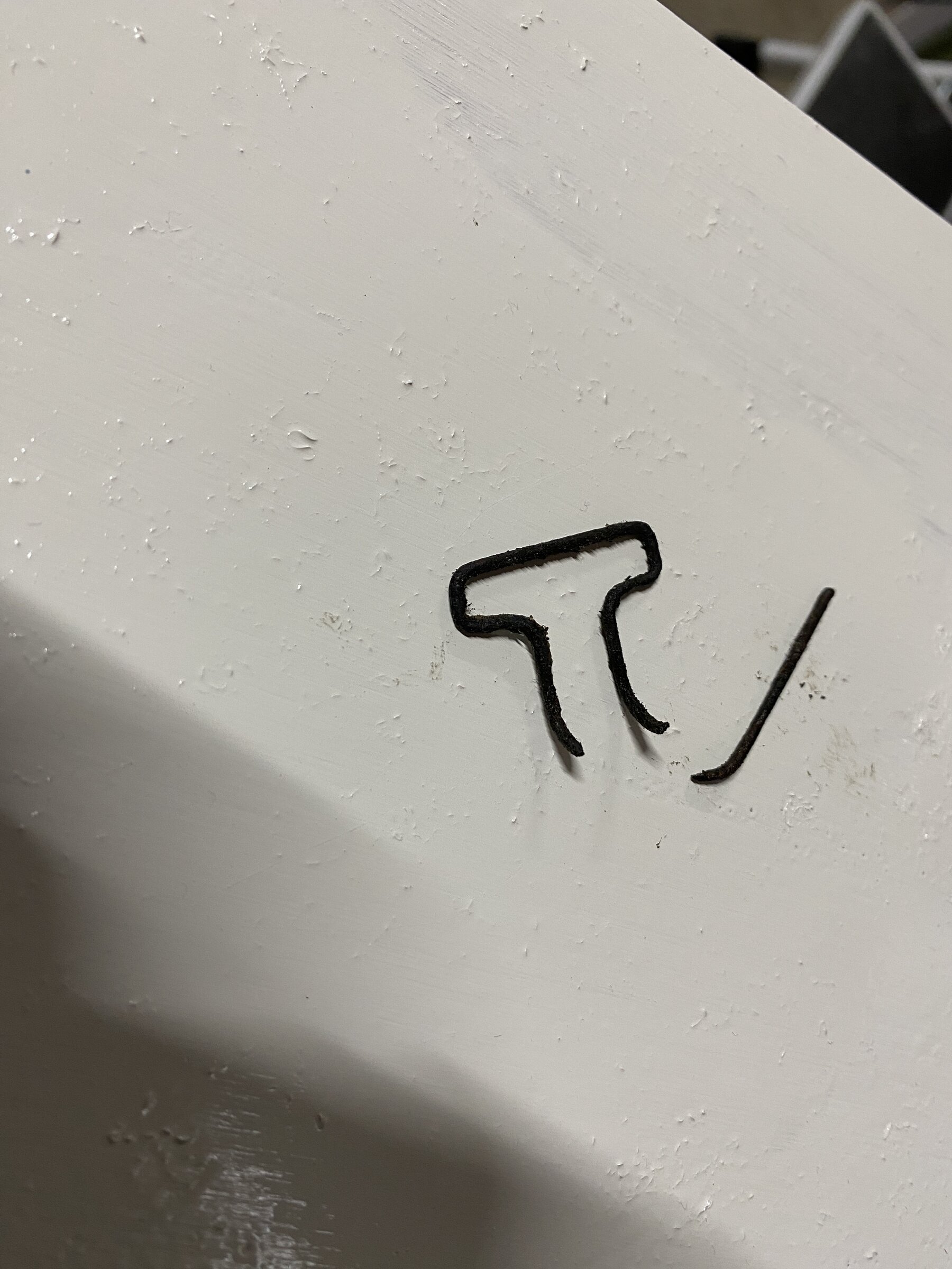

Приобретал у Михаила. И мучится не надо. Прокладки же не вырезаем сами водопроводные, а покупаем))). Такая пружинка рублей 120 стоит, не больше
