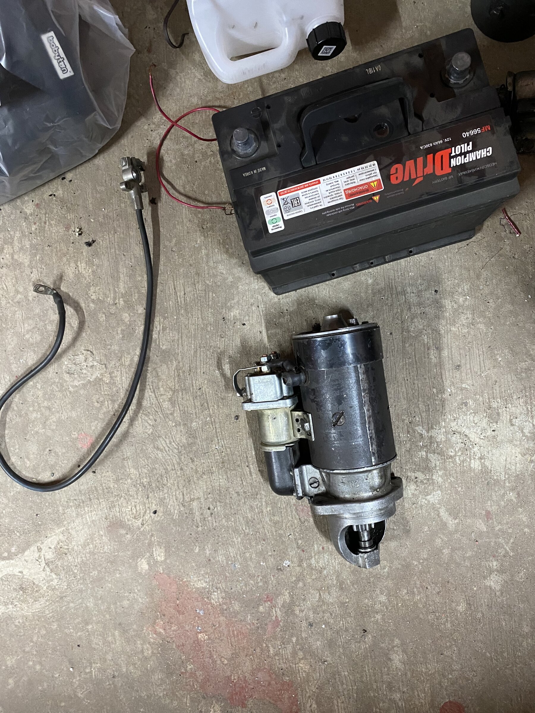

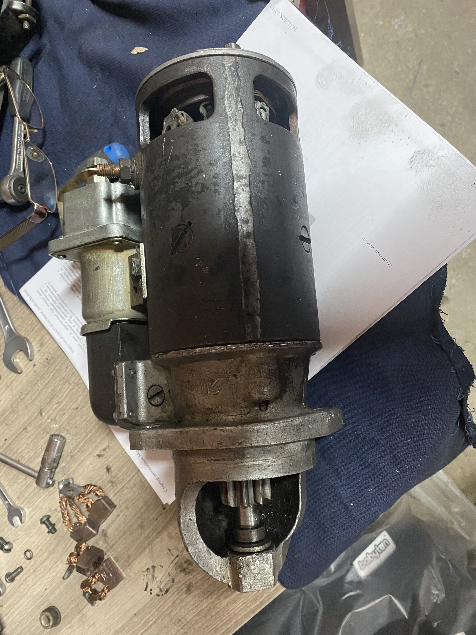

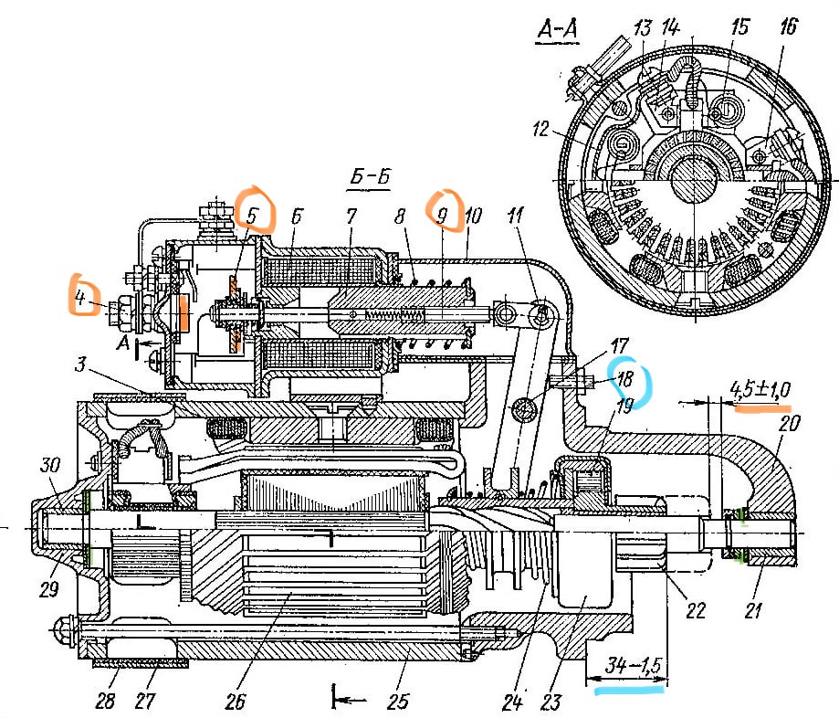

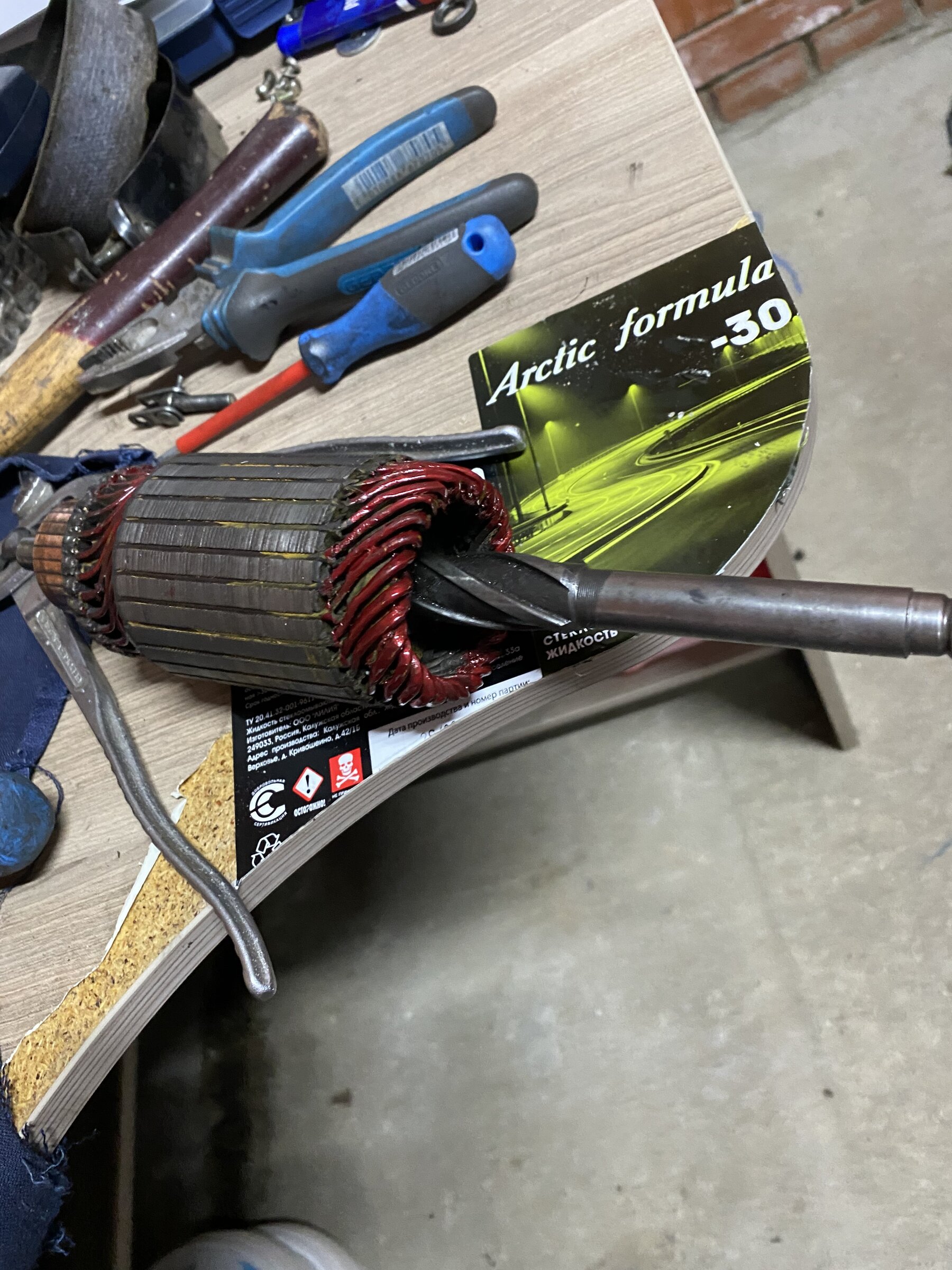

На неделе приобрел уставшего донора для стартера, после разборки выяснилось что живого в нем только статор, шайбочки и крышка щеткодержателя, а больше мне и не надо. Якорь свой оставил, т.к. шейки по втулкам корпусов и ламели четкие, только потертую обмотку запечатал эмалью. Собрал по книжке и настроил в допусках как пишут. Проверил от аккумулятора, моторчик вращается тихо, без посторонних шумов.

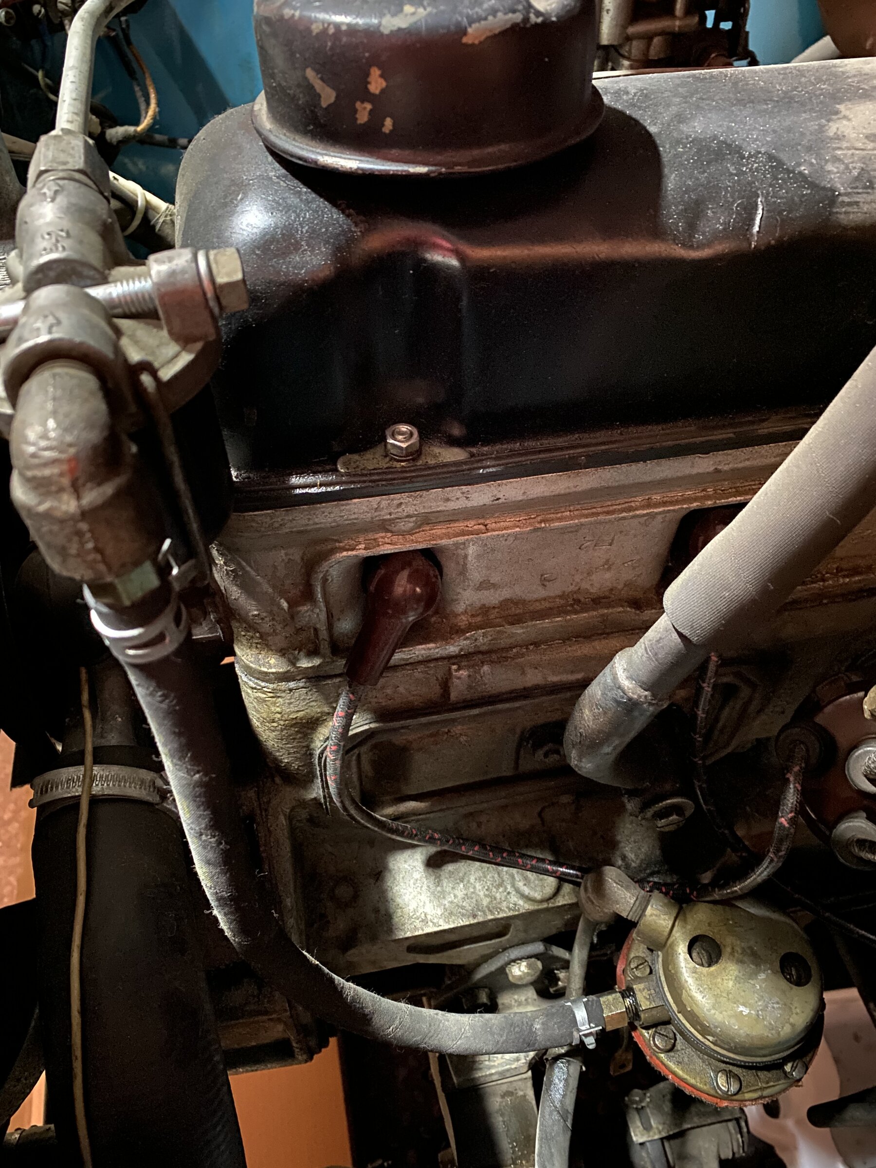

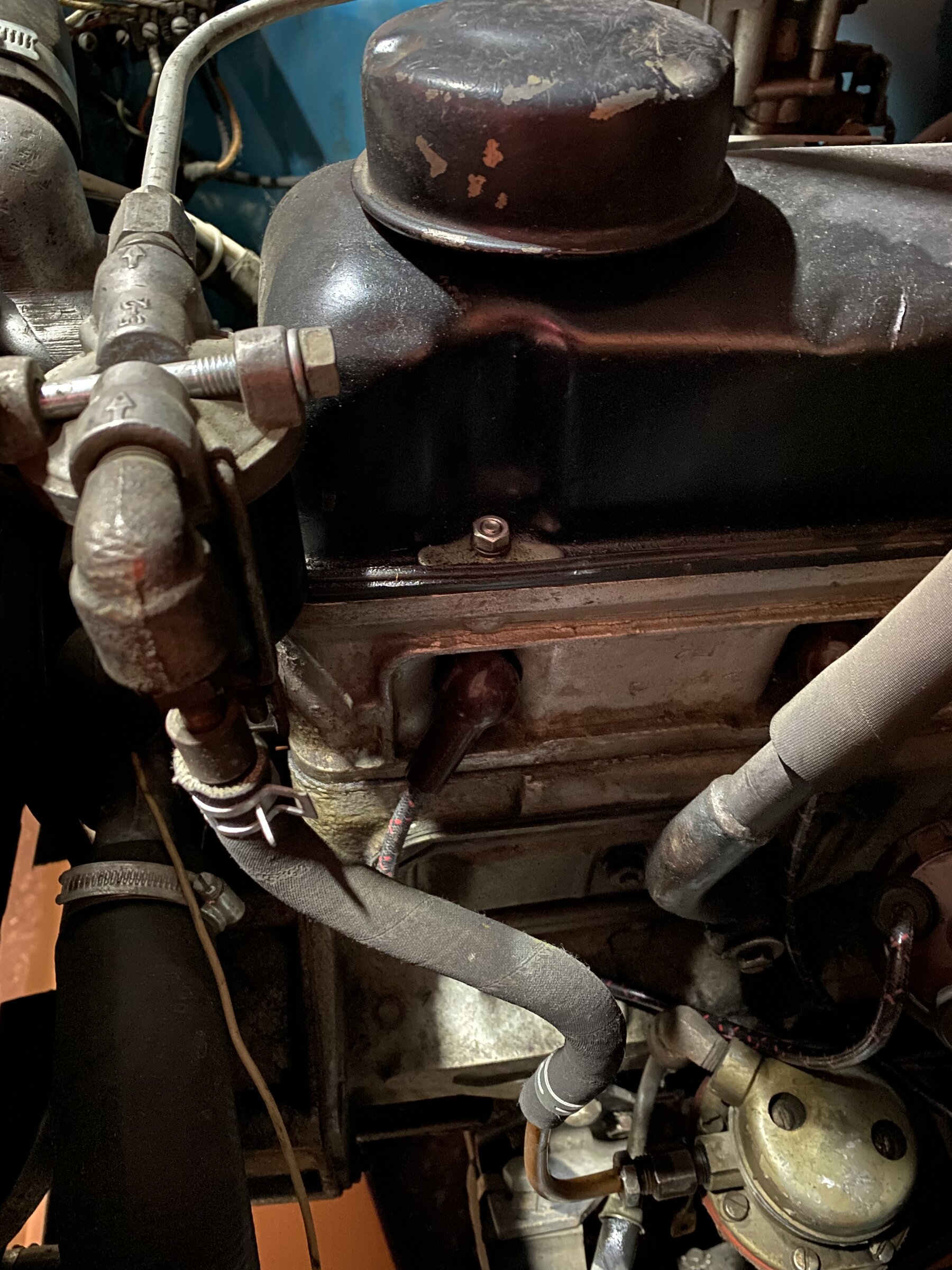

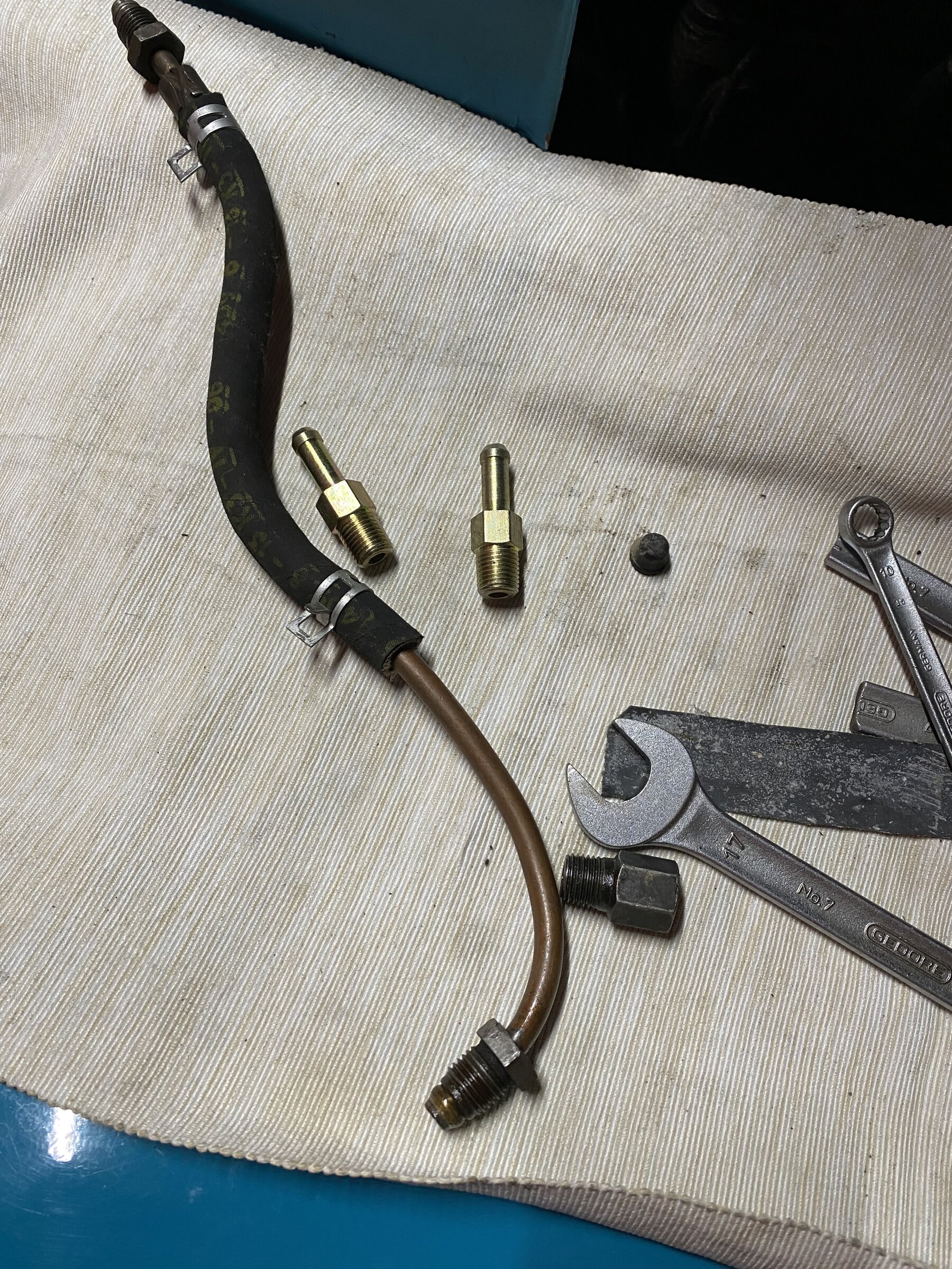

Сегодня заменил временный бензопровод от бензонасоса до фто (стояла жесткая трубка, лопнула у бензонасоса в путешествии).
Времянка в дороге.
Поставил два штуцера от RZ, дюритовую трубку и самозажимы.
По стартеру ремонт окончен, установил и проверил. Пуск двигателя четкий, пускал раз пять, все в норме, три раза тьху. Прогрел за одно двигатель. Выложу себе как памятку, картинку по настройке стартера, а может и кому-то пригодится.

Самозажимы ставят на систему охлаждения. Ставят для того, чтоб рукав через бордюр патрубка не слетал под влиянием давления и температуры. Внутренний слой рукава с такими хомутами выполнен из мягкой резины которая при температуре уплотняется по патрубку и, как бы "приклеивается" к поверхности патрубка, обеспечивая герметичность. Пятно обжимания такого хомута не по всему диаметру патрубка. Он для других целей. Смотрится может быть красиво. Куски рубахи, при ремонте чего-нибудь рядом, на рогах хомута будут оставаться. С Уважением, Олег.

Такой хомут работает только на идеально круглых диаметрах! При эллипсности и разнотолщинности патрубка такой хомут не работает...

Согласен, но в дороге только такие трубки нашлись, медная была мятая, натянул порядка 100мм до живой окружности и все одно мокрела, но доехать около тысячи хватило.
На фото демонтированная времянка с трассы и новые штуцера. У штуцеров есть бабышка для уплотнения, на них дюрит плотно зашел, можно было и без хомутов, на обжимки оставить.

На моей 21-ой все хомуты пружинные, но система без избыточного давления. Есть Вайб, под наблюдением, за год три раза срывал патрубок радиатора силиконовый, примерно через равные временные промежутки, заменили на червячный и забыли о беде. На топливные, где есть давление, я бы не поставил.

На Буханке на силиконовых патрубках, купленных на рынке в Южке, постоянно сочился антифриз при пружинных хомутах, видимо стенки патрубков разнотолщинные были... Поставил резиновые - стало гораздо лучше при тех же хомутах. Попробовал поставить на "Победу" пружинные хомуты - только на польском радиаторе они держат и на соединительной трубке от 21-ой "Волги"! Остальные поставил родные.

Менял радиатор на Н-Тревел, чел привез патрубки силикон, я их пожмакал пальцами и при сплющивании появляются трещины внутри, забраковал, вернул, показал, как выбирать- привез нормальные.

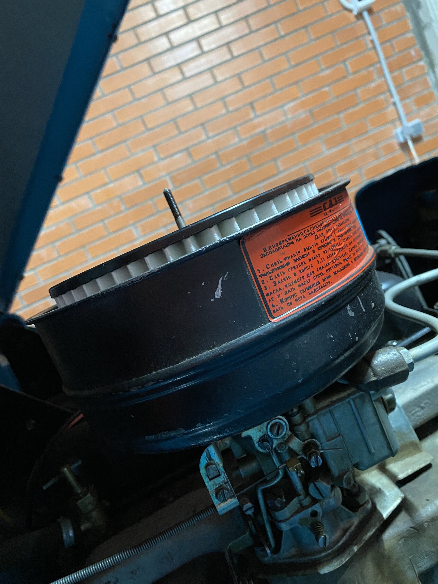

Вчера заезжал в гараж, проведал друга)

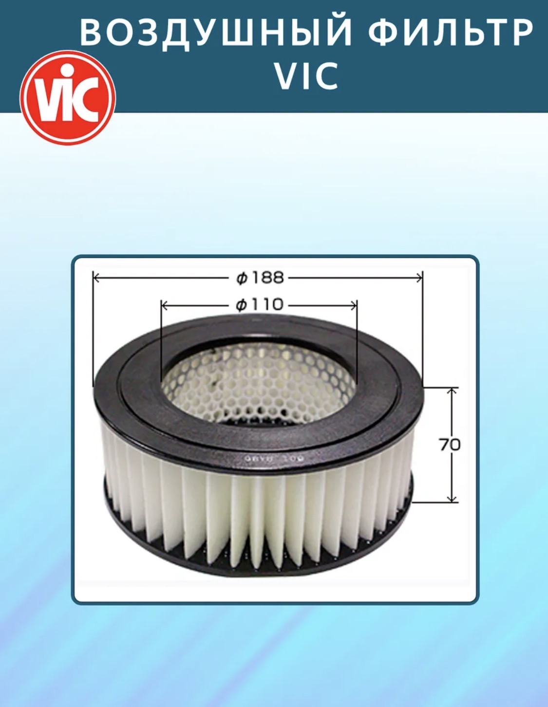

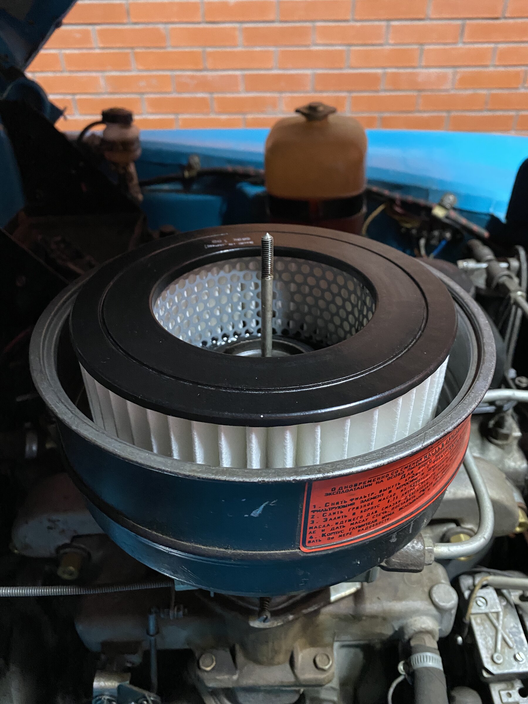

Протер подкапотку, покачал педалями, прикинул воздушный фильтр сменный, все хорошо, теперь крышку нужно подобрать кастрюле или эту распотрошить.

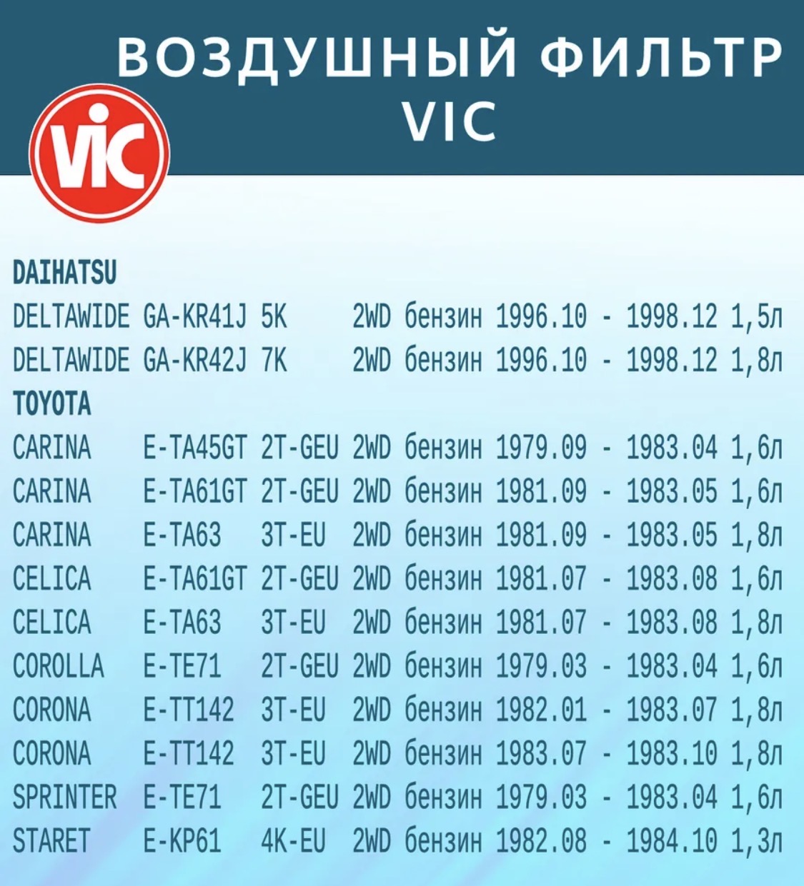

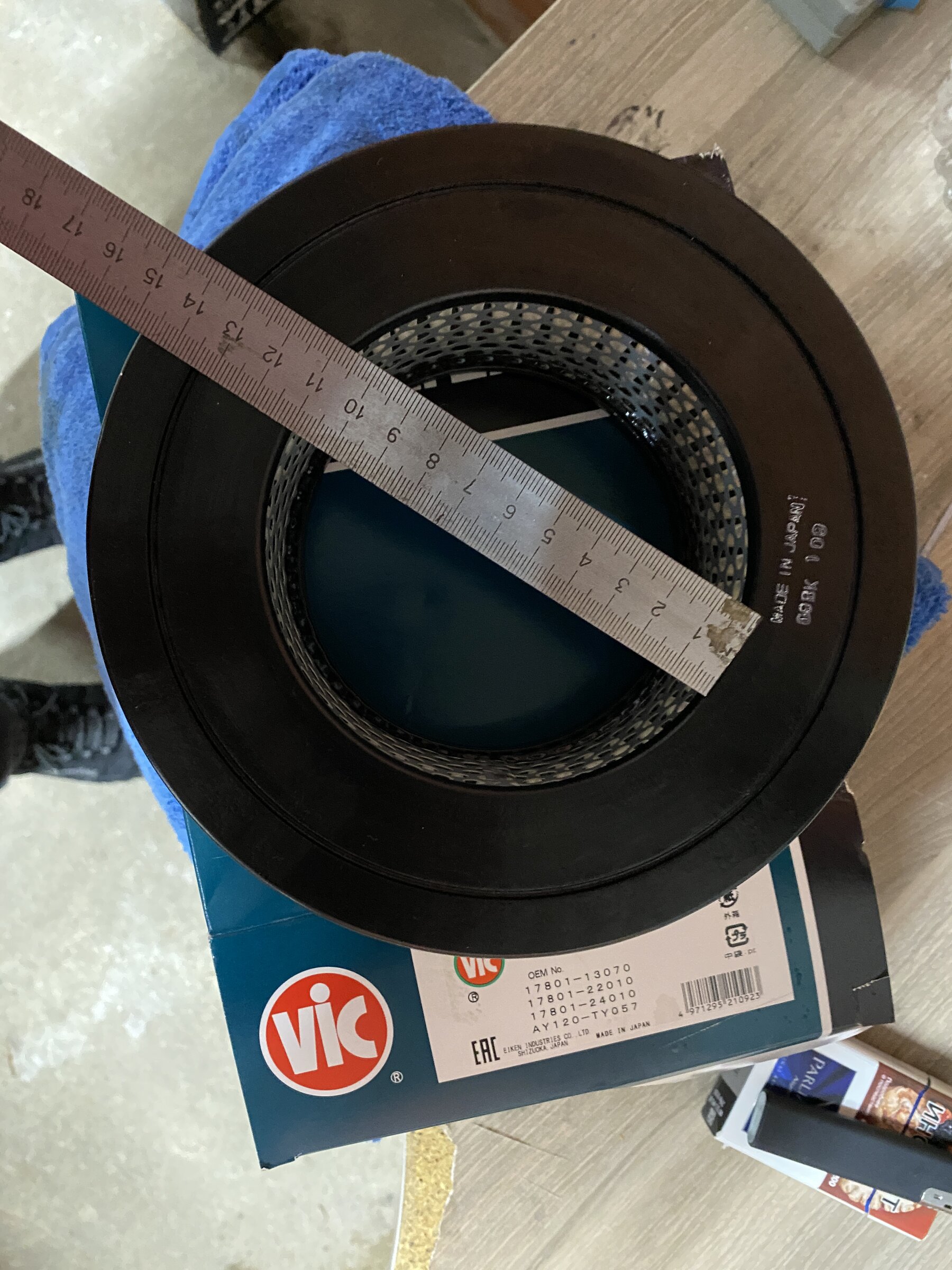

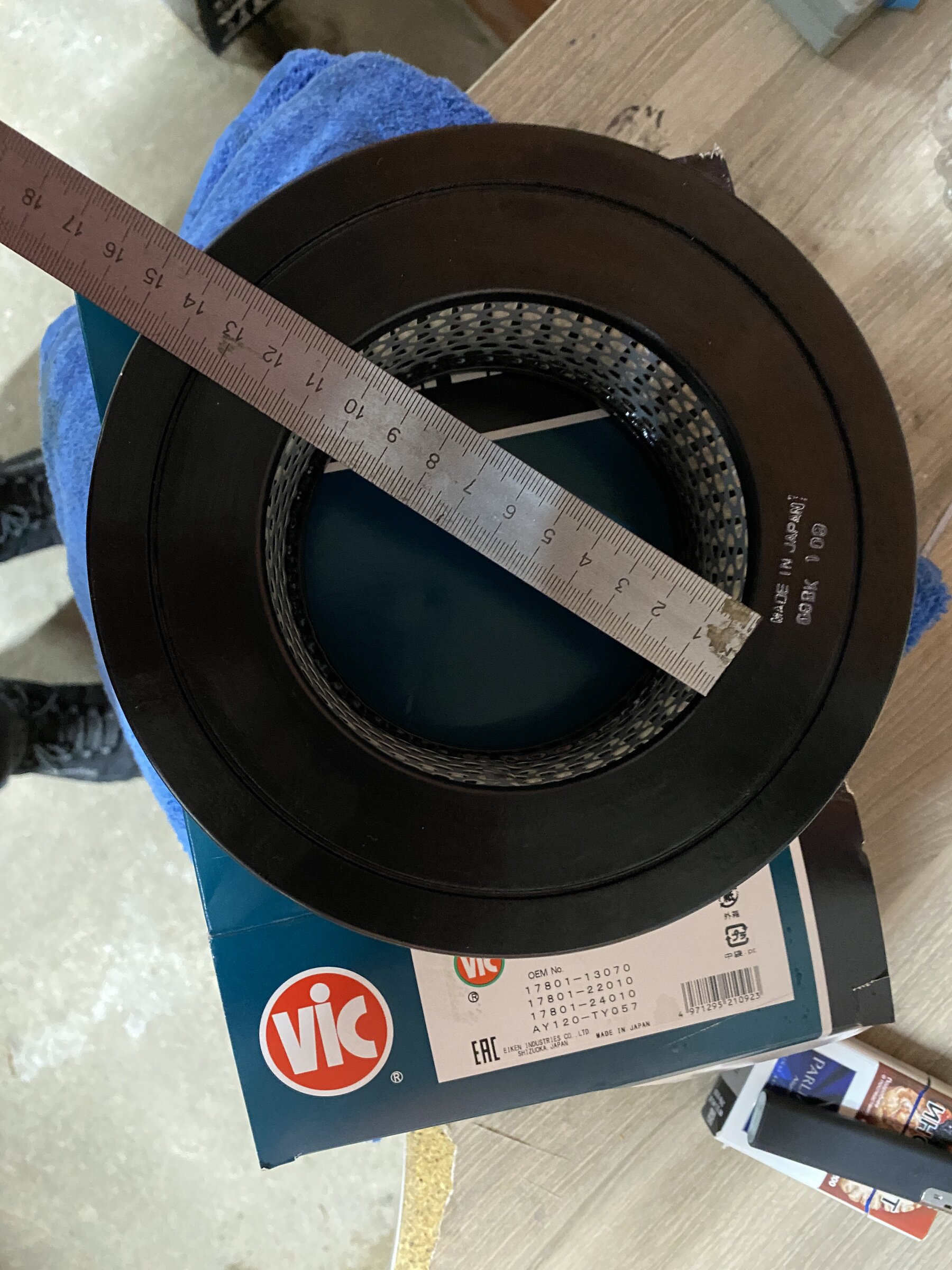

Фильтрующий элемент очень экономно сделан. Может поглядеть фильтры других производителей?

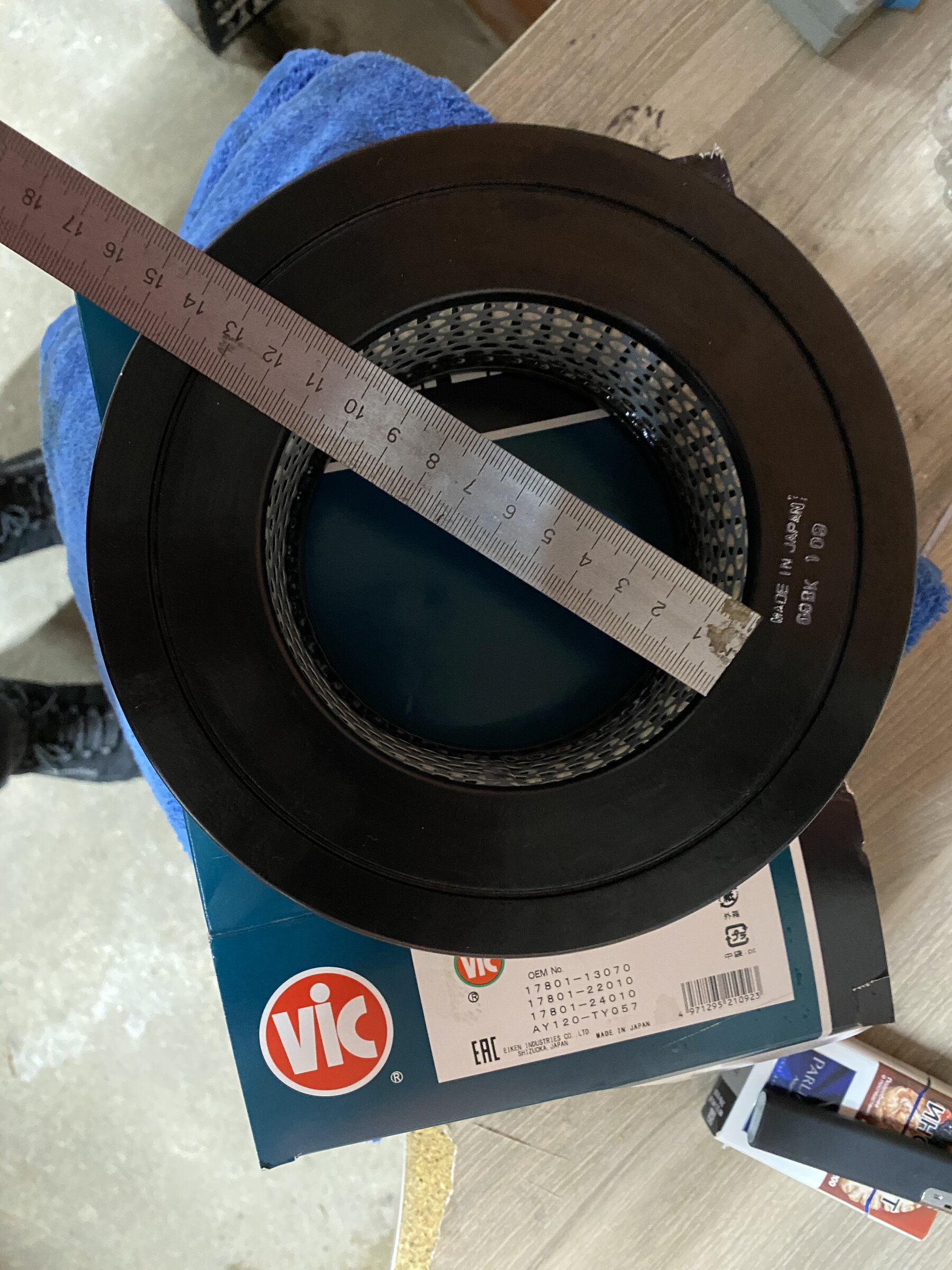

Все норм, конструкция жесткая, японци дышат, кастрюля у них немного другая. Можно пыльник надеть, как на классике ваза, переодически менять.

Не пойму по фото- там бумага или нетканый синтетический материал?
Экономно- было сказано о площади шторы. Очень редкие гофры, если штора бумажная.

Нормально там бумаги. Победа по пыльным технологическим дорогам не ездит, в гонках по пустыням тоже.
На карбюраторную машину нужен фильтрующий элемент с , практически, нулевым сопротивлением прохождению воздуха. На самом деле фильтр на Газ-М20 в основном, по сути инерционный, практически без сопротивления перед карбюратором. Фильтр нужен не на сто тысяч километров, а на сезон-другой. Можно поставить потяжелее (вес фильтра будет расшатывать плоскости карбюратора при езде). И поплотнее. Тогда разряжение перед дросселем будет такое, что бензин внутрь смесительной камеры карбюратора будет засасывать со всех жиклёров. Смесь будет слишком обогащённая. Регулировки будут плохо помогать. Смесь будет всегда богаче, чем хотелось бы. Свечи чёрные и горячий двигатель будет заводится плохо. На Победе нет датчика разряжения в коллекторе и нет датчика массового расхода воздуха, чтоб скорректировать подачу бензина. Мне кажется, что тут более-менее нормально. Не большое количество бумаги. Лучше не нужно. С Уважением, Олег.
Вот для этого и придумали балансировку поплавковой камеры, чтобы такой эффект нивелировать. У очень древних карбюраторов действительно нельзя было менять штатный фильтр на бумажный, я сам с таким столкнулся. А той же Победе всё равно.
Балансировка (балансировочное отверстие) - это наверное в крышке, под углом, такой рог торчит вверх... А я думаю, что за фигня торчит по середине дыры в карбюраторе? С Уважением, Олег.
