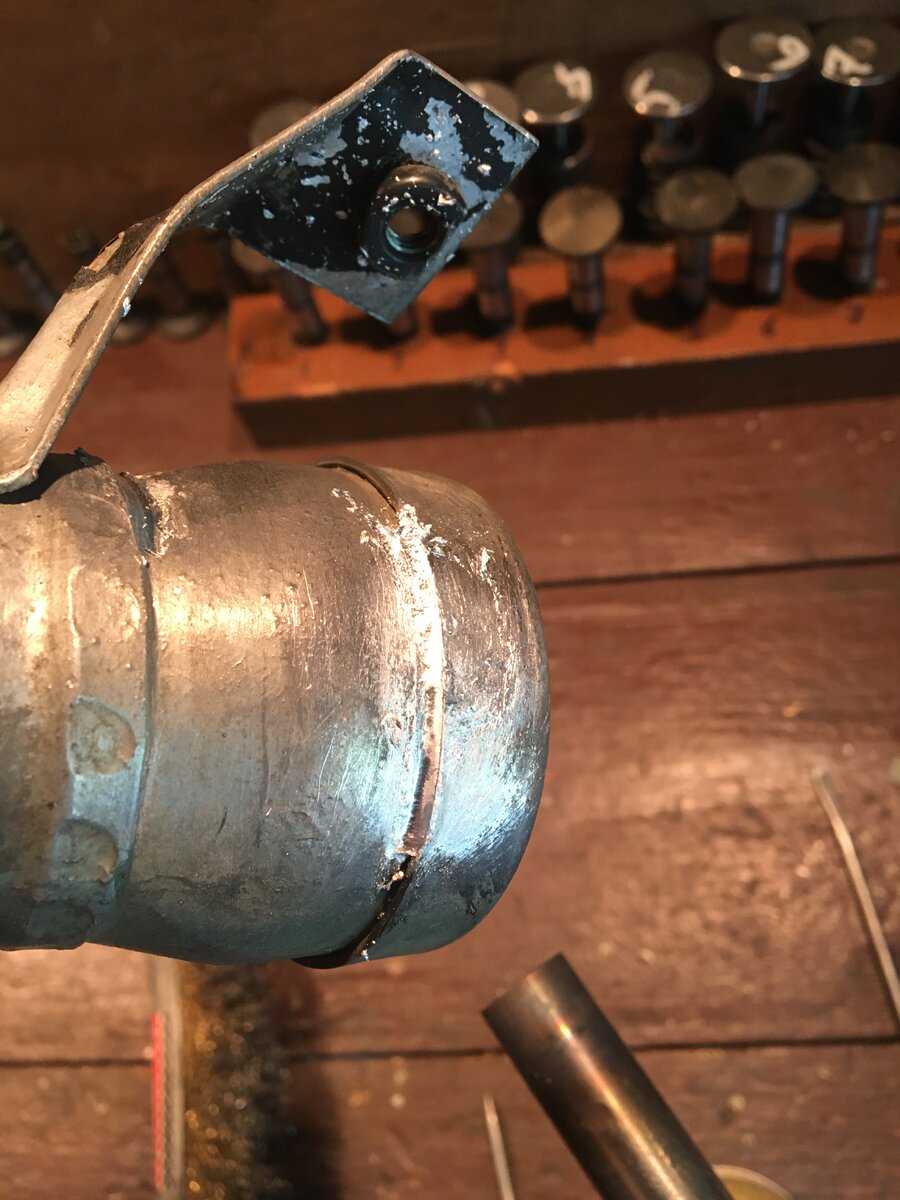

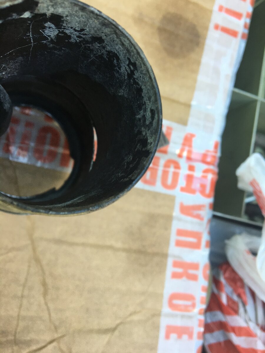

но весной четверть бака за зиму куда-то испаряется.
Течь у вас где-то, или прокладки нет в пробке. У меня то же испарялся, пока я дырку (заводской брак) в горловине не запаял.
Теперь у меня с октября по май ничего никуда не девается. Страшно представить сколько бензина испарилось через эту дырку за всю жизнь автомобиля...
